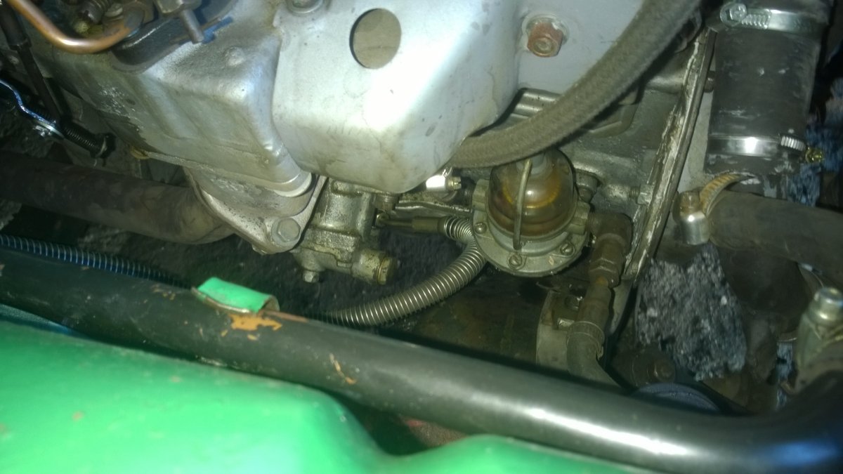

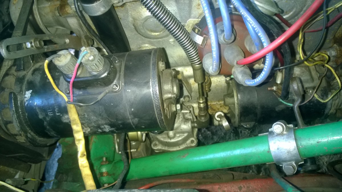

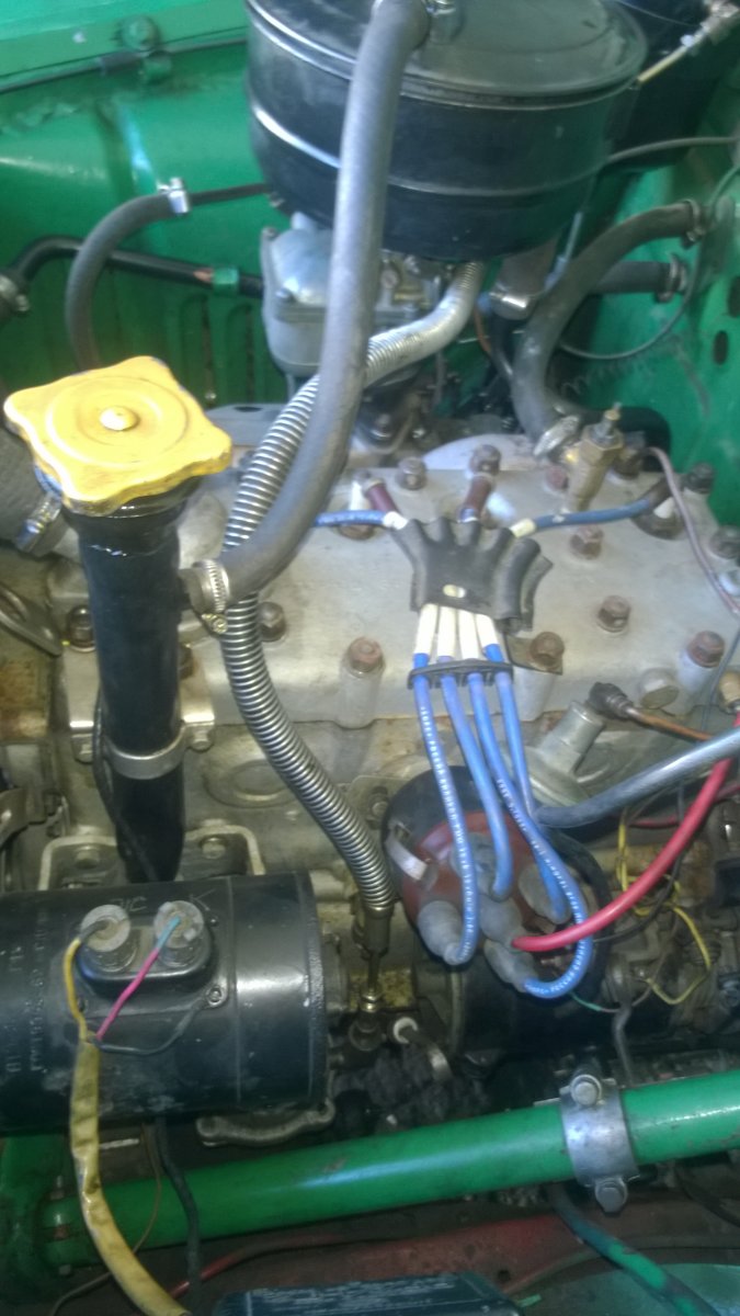

Возникали проблемы со сцеплением, при нажатии на её педаль двигатель терял обороты и глох. Беда была в продольном люфте коленвала. Делать сам и с помощью знакомых не стал и обратился в автосервис. Там всё сделали. Только один момент меня смущает - мастер, который собирал двигатель, сказал, что долго мучился с плохим давлением и в итоге прочитав книгу Липгарта по "Победе" соединил шланги от фильтра тонкой очистки якобы по книге и давление стало отличным. Однако, я всегда считал и на фотографиях видел как всё должно соединяться и считаю. что соединение сделано не верно.
Рассудите пожалуйста... Он соединил шланги вот так (на фото):
10 113
35 010
Очищенное масло сливается по нижнему шлангу в картер двигателя. Масло в фильтр тонкой очистки поступает по шлангу из корпуса маслонасоса,а на ГАЗ 21 из корпуса фильтра грубой очистки.
верно, он собрал тебе как на волге, но в этом есть свои плюсы, минус только во внешнем виде.

Опять же - тогда вопрос... А почему при правильном подключении давление было не очень чтобы хорошим? И какие есть плюсы от такого подключения?

Оба варианта правильные,существенная разница в показаниях не должна быть.А почему давление было не очень,не видя двигателя я не могу сказать.

Мог быть забить фильтр грубой очистки и масло с насоса шло по более легкому пути через фильт тонкой очистки который мог быть допустим неправильно установлен вот давление и уходило на лево, датчик то стоит на корпусе фильтра грубой очистки, а сейчас вам сделали что все давление идет как бы с насоса к датчику без потерь на маслофильтр.

Да, то есть показывает оно больше а потом уже расходится... если есть сомнения то лучше всё перемерять механическим монометром, с разными способами подключения... а ещё лучше перейти на полно поточную систему.

При правильном подключении,в конкретном случае засоренный ФГО не может быть причиной низкого давления масла. В ФТО масло продавливаится через калиброванное отверстие 1.6-1.7 мм в верхней части стержня,это нелегкий путь.Через ФТО проходит небольшое количество масла,лишь около 10 %.Поэтому ,в этих двух варианта подключения,разница в показаниях не должна превышать 10%.

а какое давление то было? в нормальном подключении??
а то может всё было хорошо??
