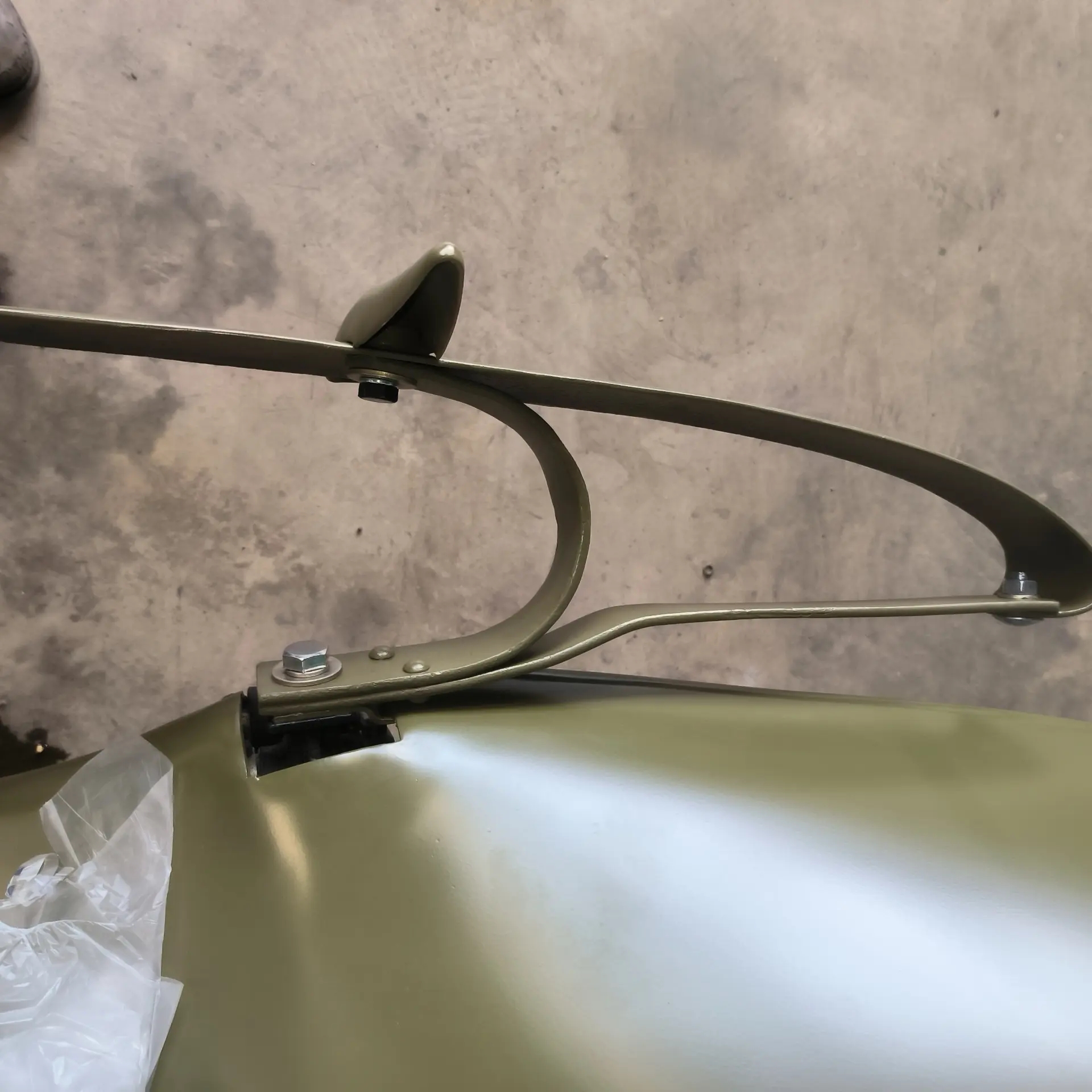

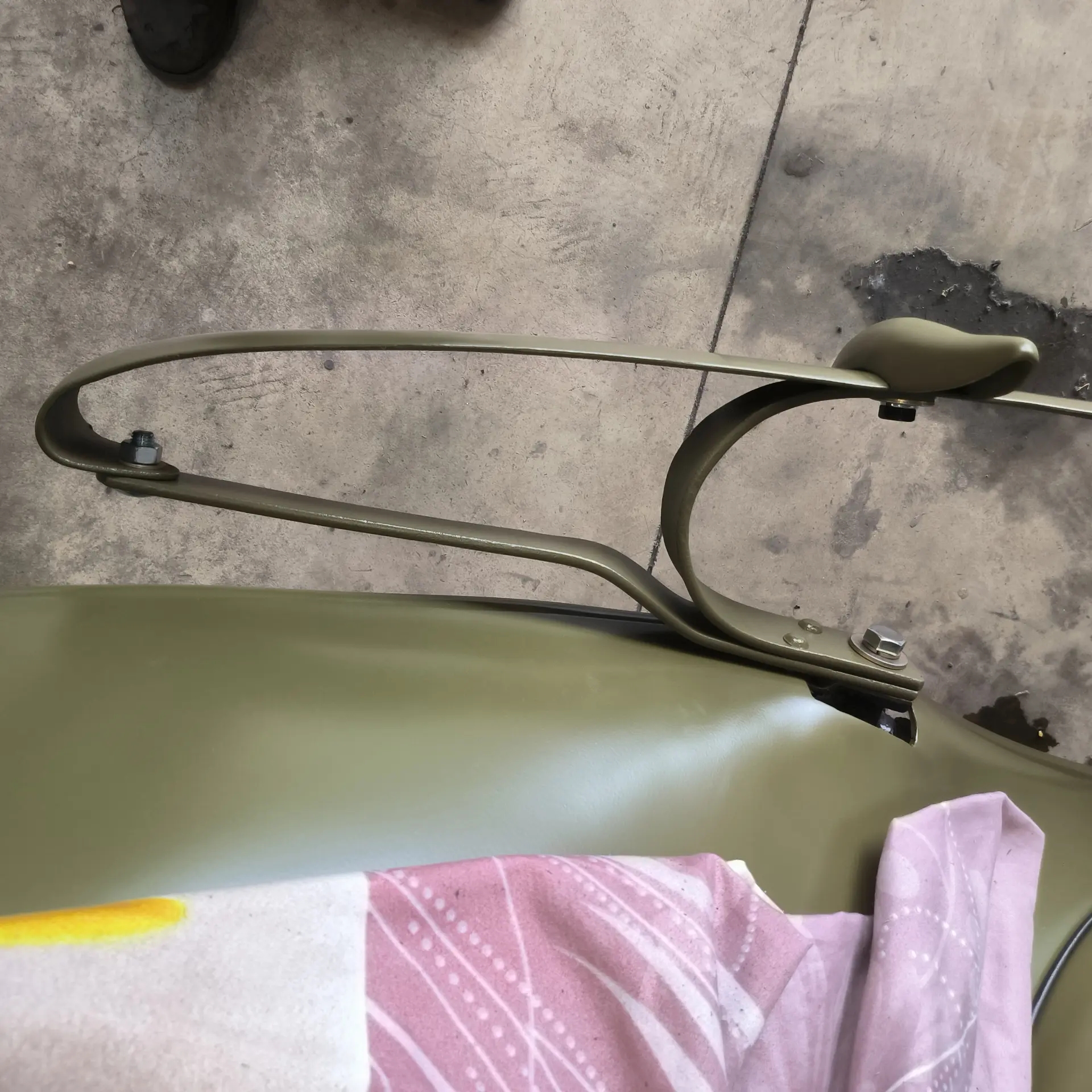

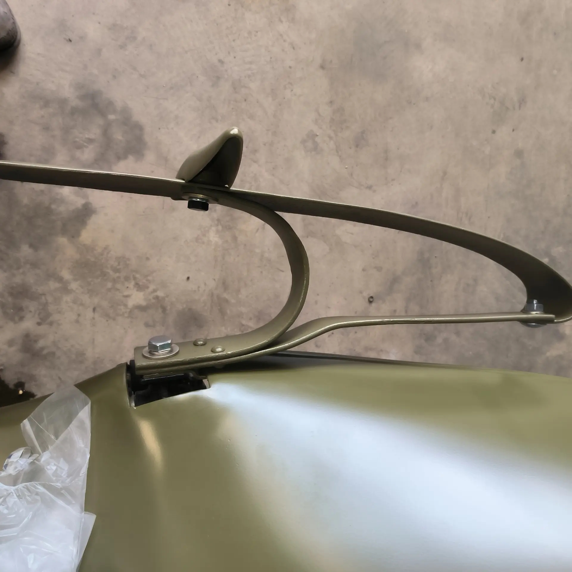

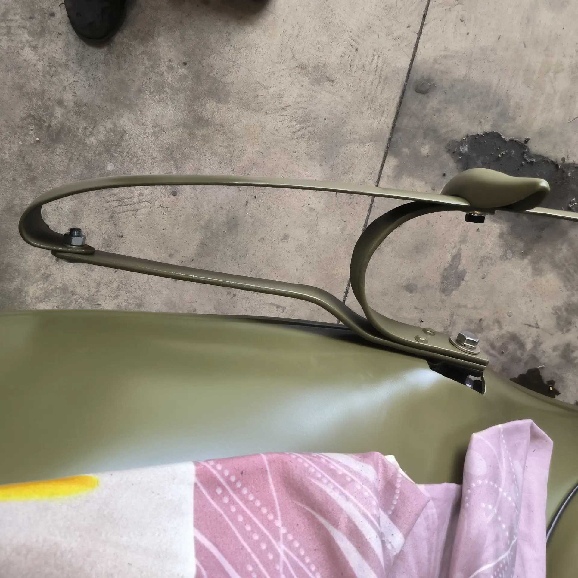

Оригинальный козырек который дожил до наших дней

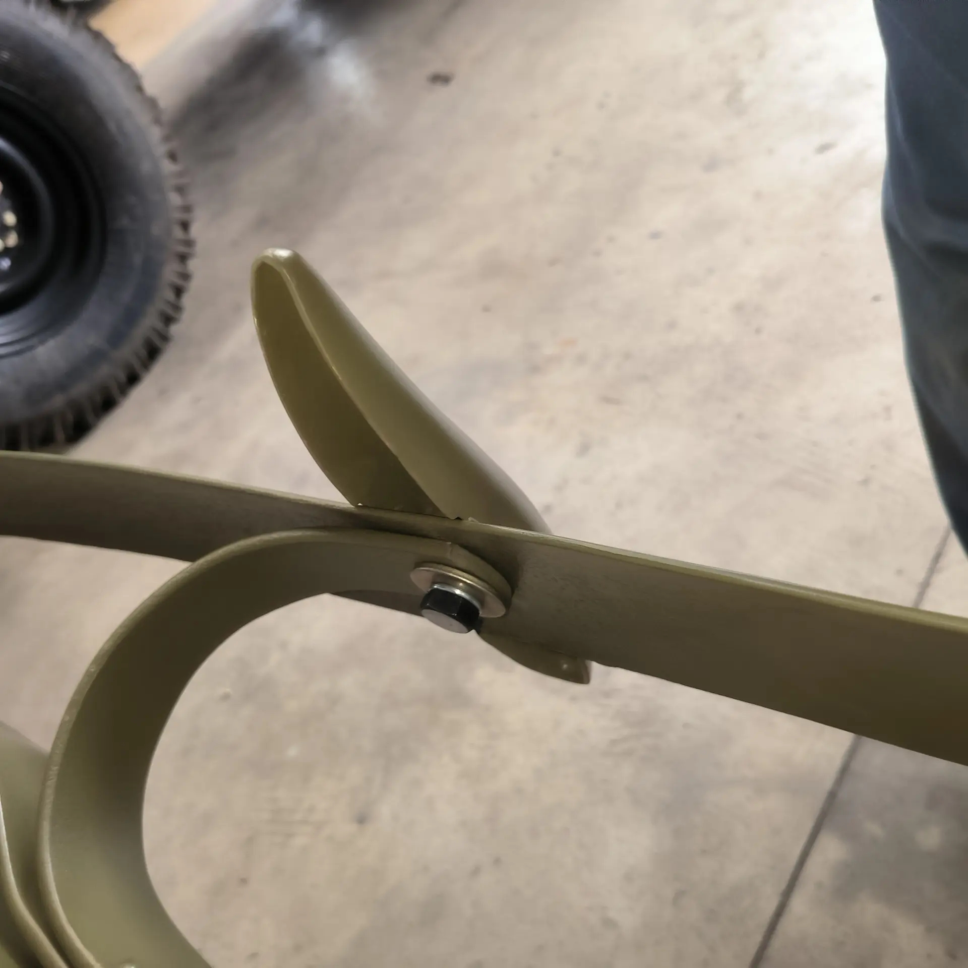

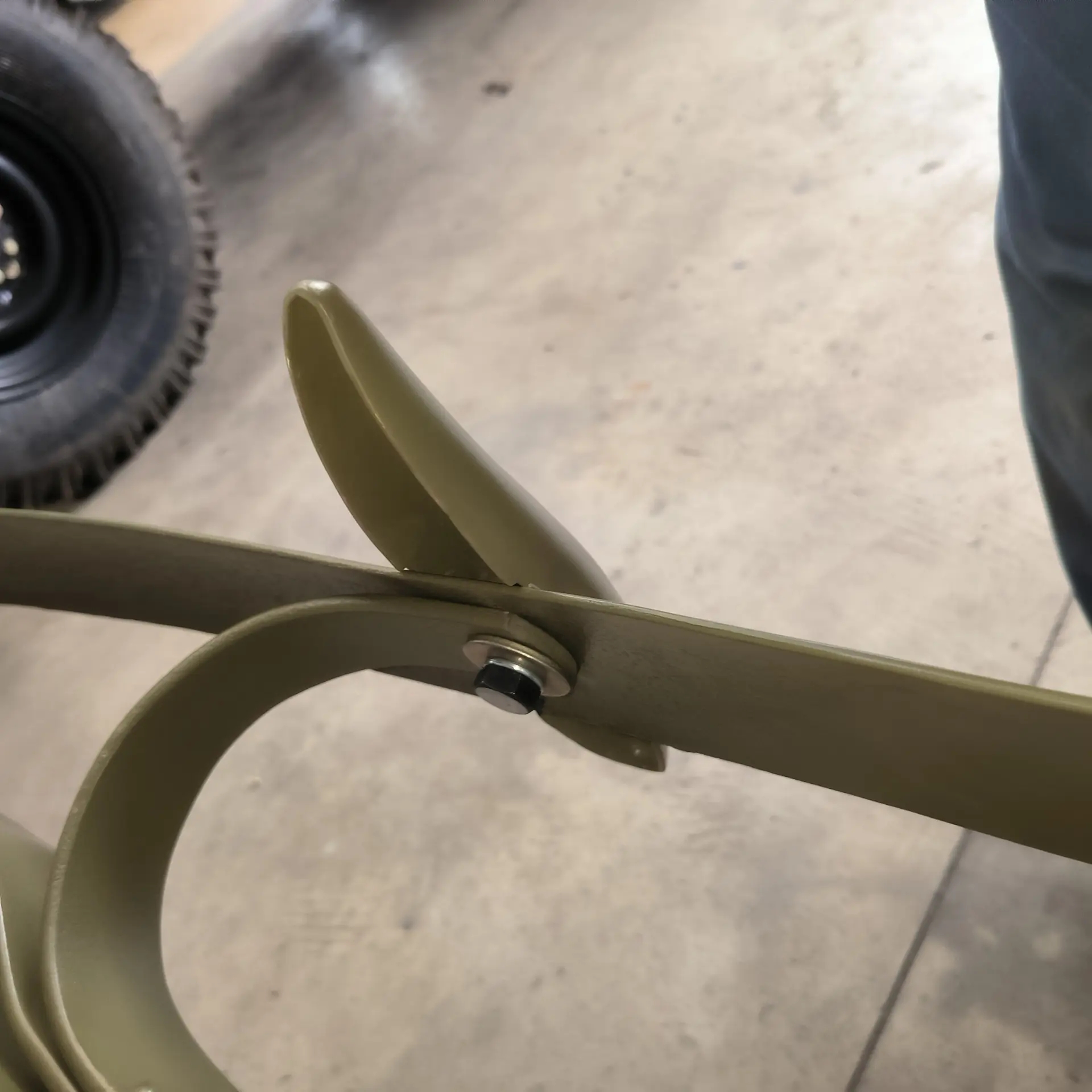

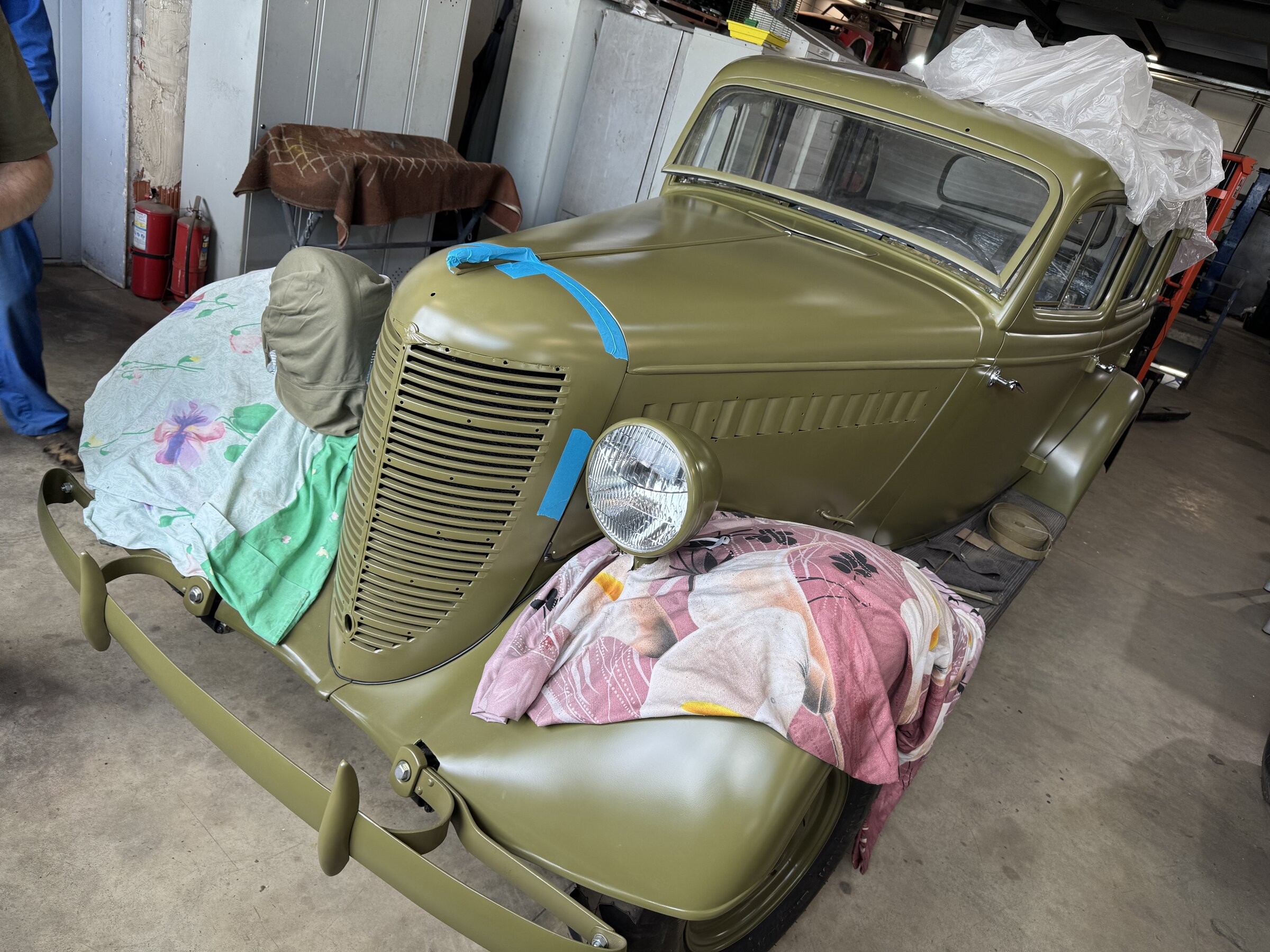

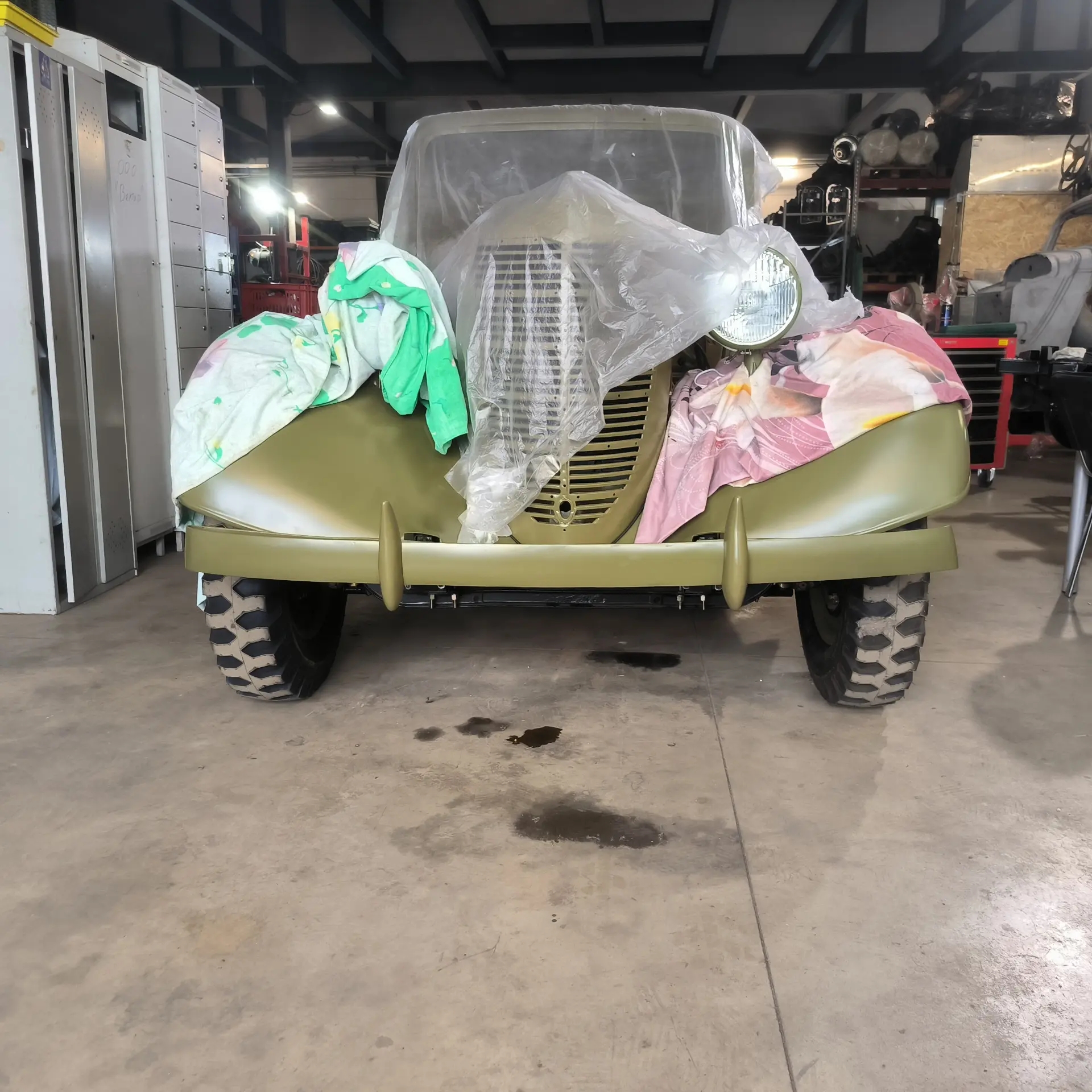

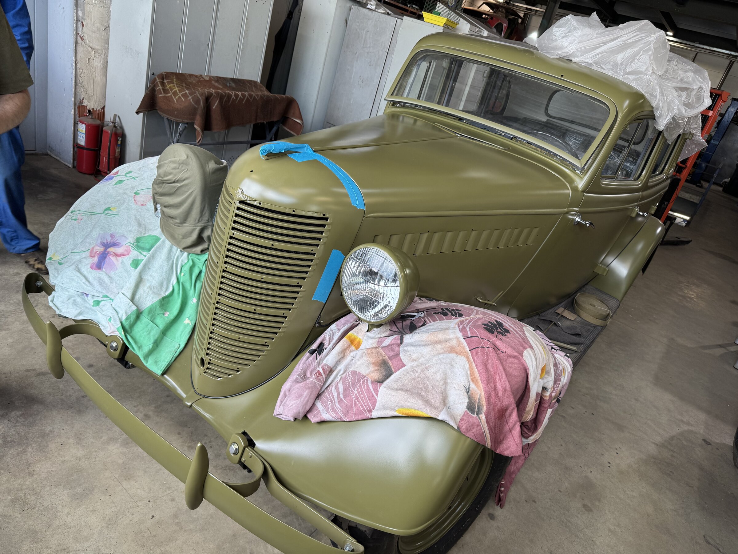

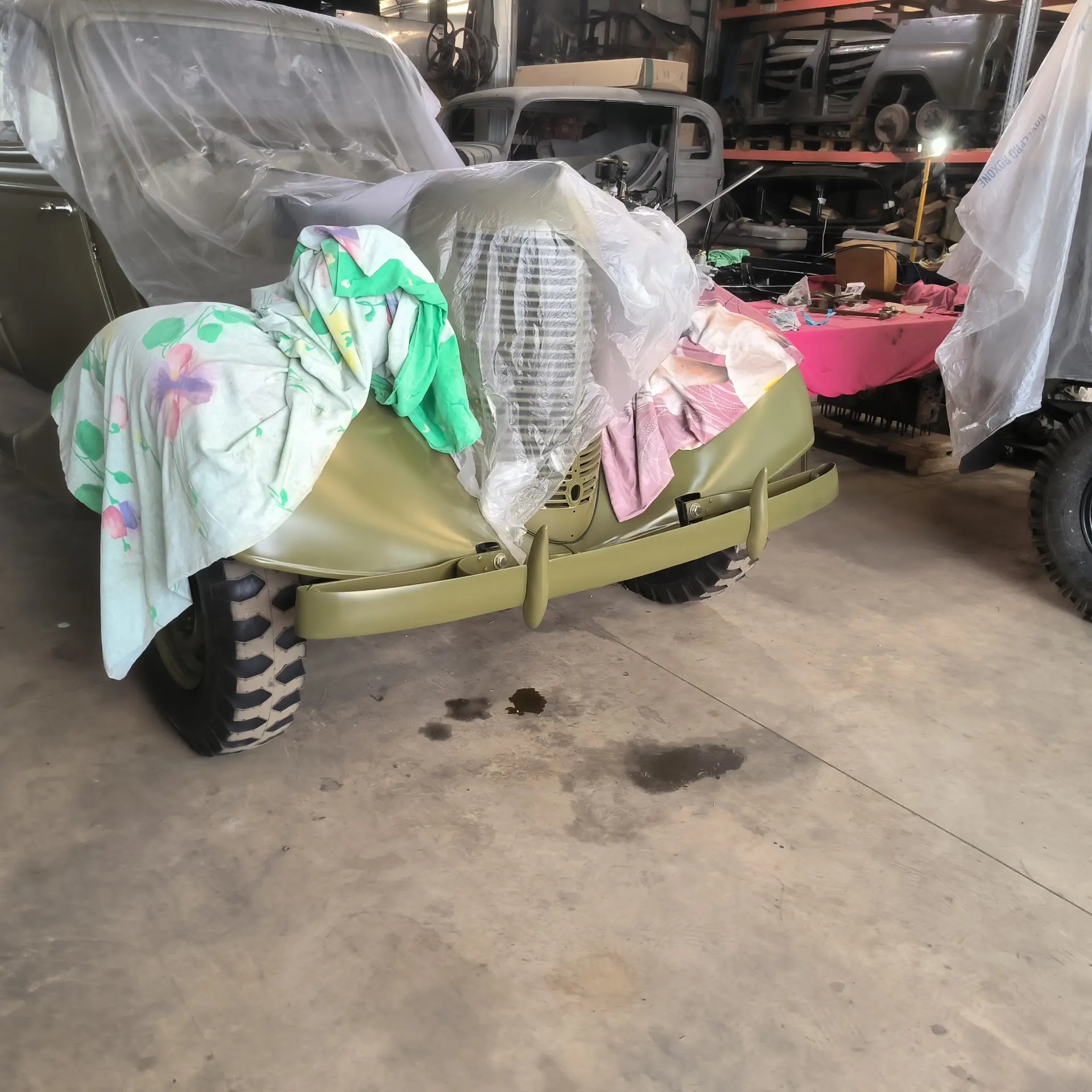

Нашлись оригинальный клыки с 11-73
тоже решил поставить (болты.гайки зачерним или покрасим )

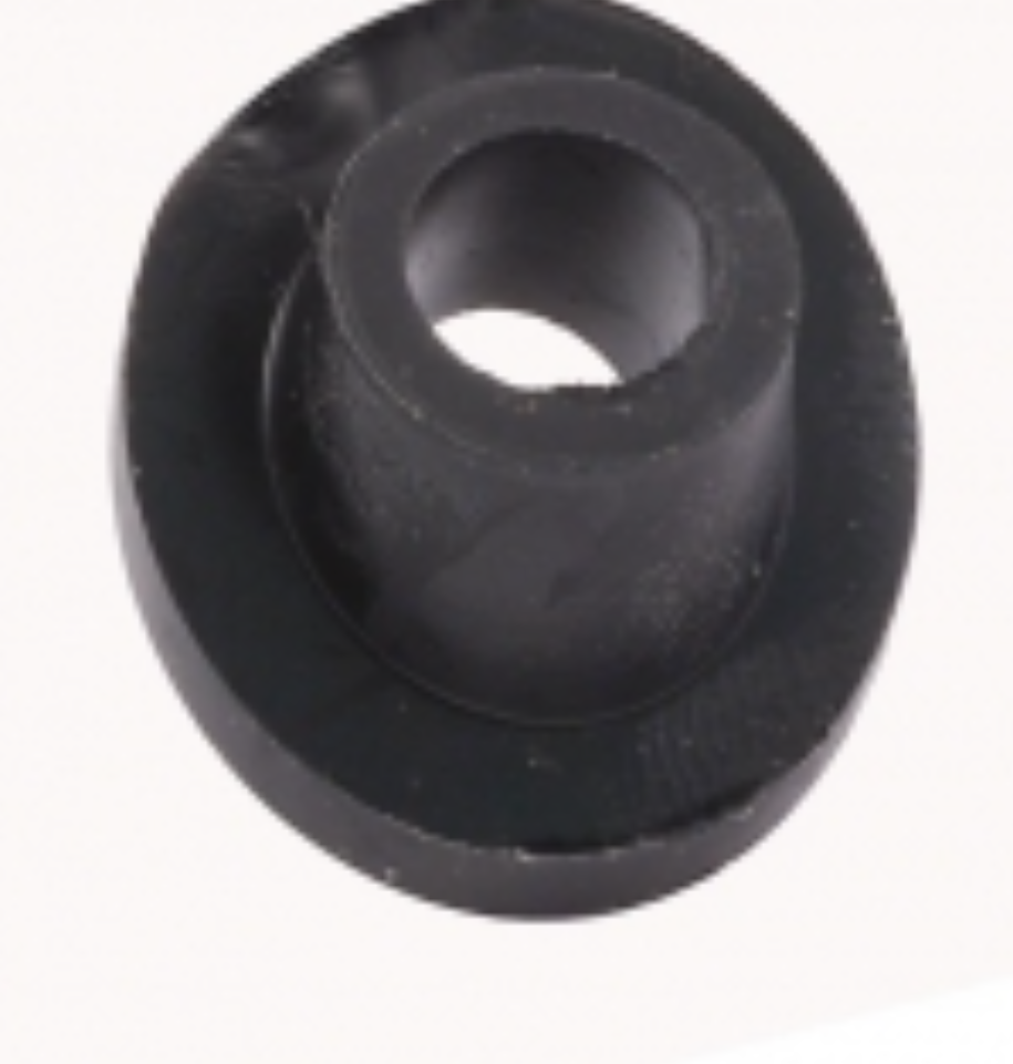

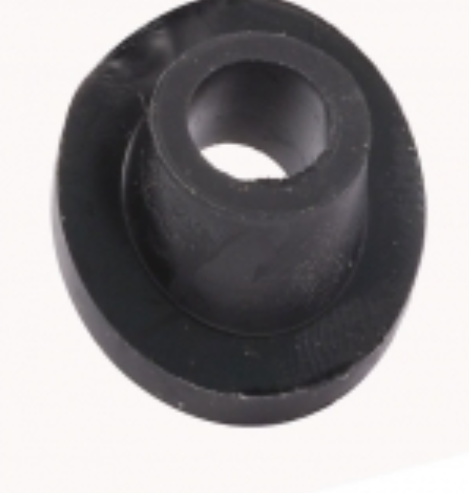

Резинки скоро обещали отлить под вырез в крыле .

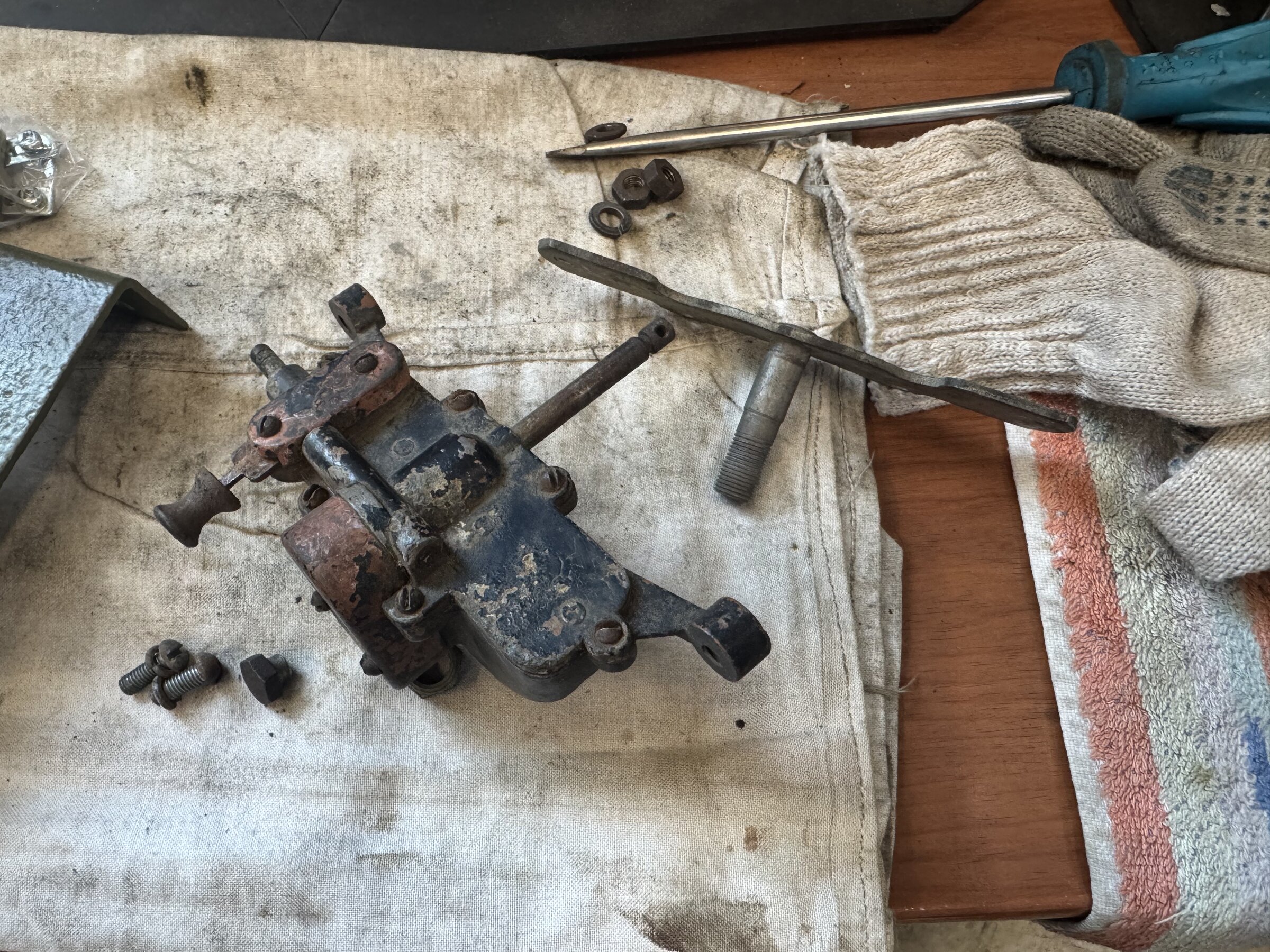

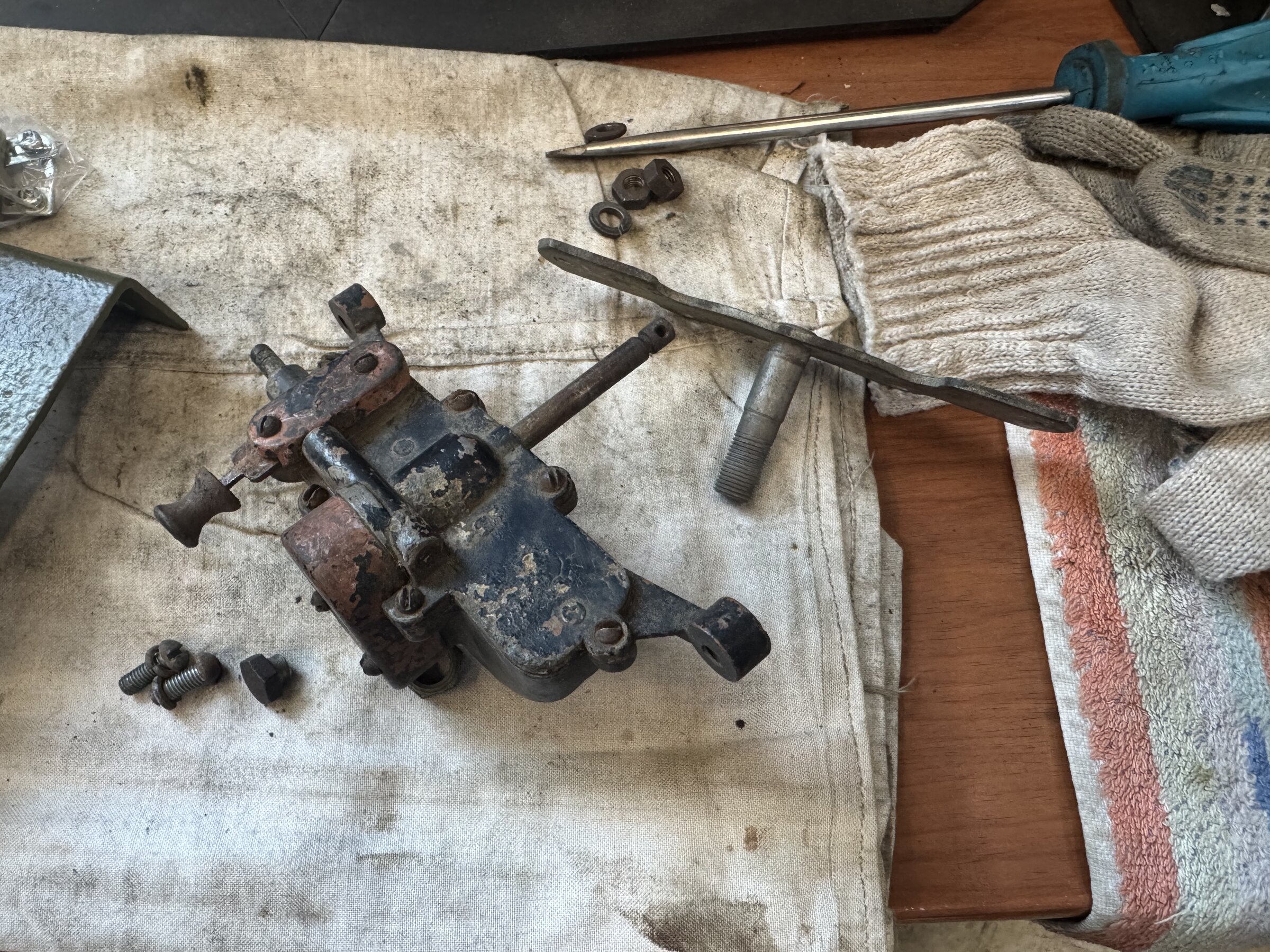

Пока не решенная задача.

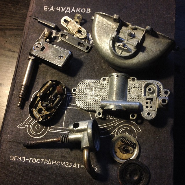

Механизм дворника.
Оригинала нет.Американские что продают без гарантии работоспособности.
Видимо надо колхозить.
9 414
12 988
На фото от ЗиС-5 и ГАЗ-67, если мне память не изменяет... Родной крепился за трубочку в которой ось крутилась.
В свое время у меня на ГАЗ-67 стоял СЛ-12 от ГАЗ-51 и мне довелось у барыги в Южке (у Вити, если кто помнит такого) купить послевоенный корпус с крышкой от родного стеклоочистителя. Он меньше по размерам чем 51-ый. Сл-12 у меня было несколько штук. По этому я тупо разобрал один из Сл-12, заказал токарю ось (немного промахнулся с длинной, можно было и короче заказать) и обрезал пластину и уплотнительную кожу по размеру родного корпуса. Все остальное более-менее тоже подошло. В итоге стеклоочиститель заработал в родном корпусе! Я был счастлив, когда он в выключенном положении уходил влево, а не вправо!
Потом я покупал на ВВ-2 копанные, но их оживить у меня не получалось... На некоторых была очень приличная выработка, некоторые в руках рассыпались. Может еще и терпения не хватило, ибо были и другие дела в жизни помимо старых машин...
Зисовский похоже.на 67 шток короче.
А на Эмке длинней .
Вот и хочу нарастить шток .А трубку крепеж использовать от 51
9 414
12 988
Значит у меня ЗиС-5-ый получился! :)

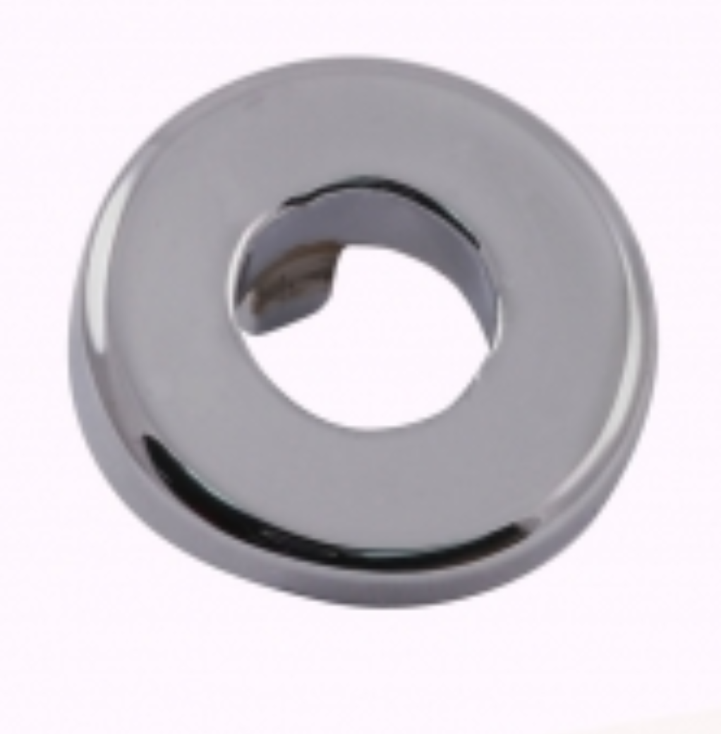

На "Эмке" трубка крепится к корпусу, вставляется в корпус и прижимается крышкой. В свое время я купил очень уставший у копателя, но до его оживления руки так и не дошли... Трубка там сохранилась, а вот ушей на корпусе не было... Но судя по отсутствию закладных гаек в усилители эмочной крыши, уши были просто для фиксации от проворота и для упора, держался он гайкой на оси, под гайкой хромированная фигурная шайба должна была быть и резиновое уплотнение от дождя, судя по каталогу.
Реакции: ИВАН и СЭМ
вот фордовские .не знаю подойдут ли. надо заказать
Реакции: ash-oldgaz

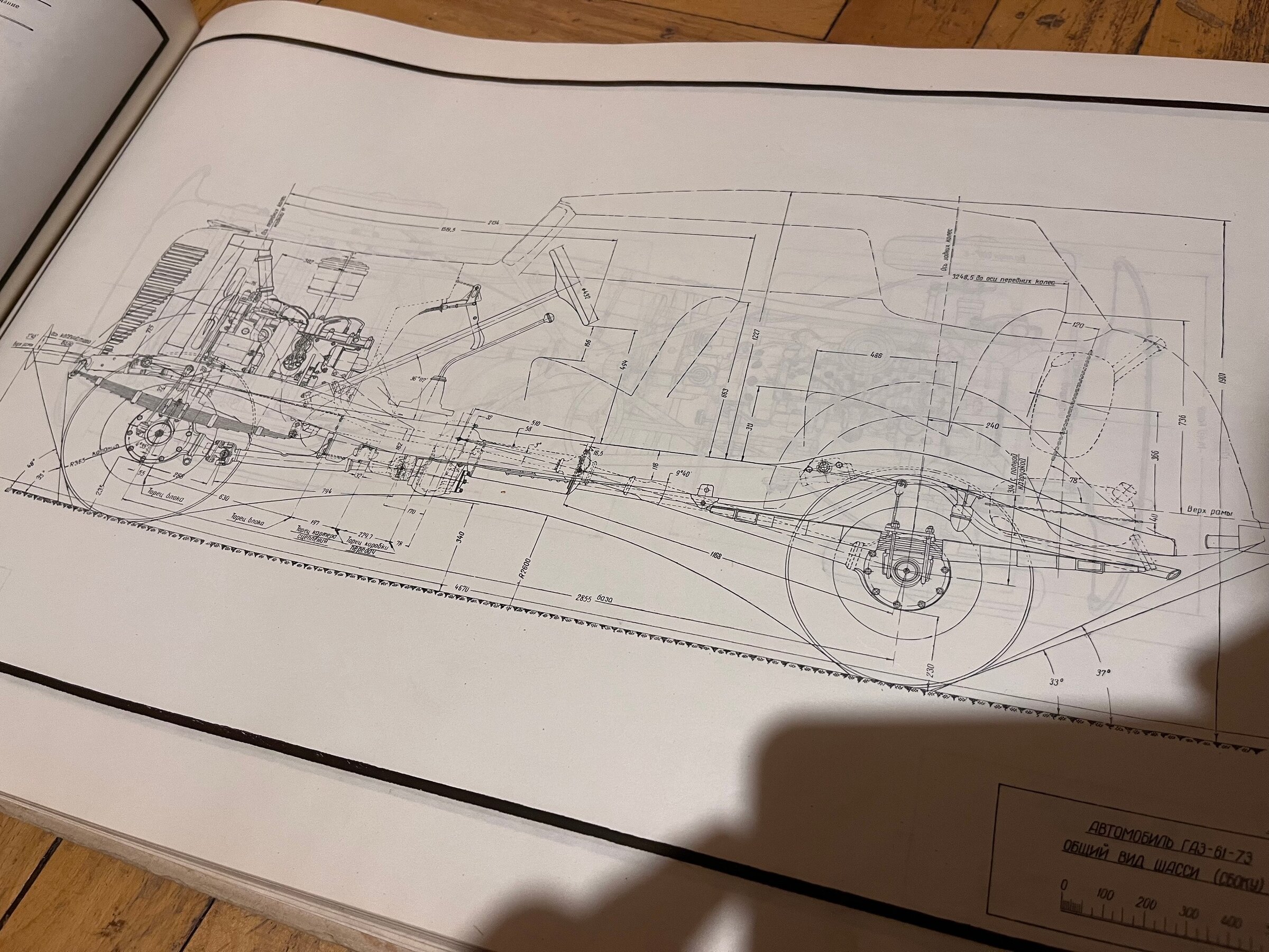

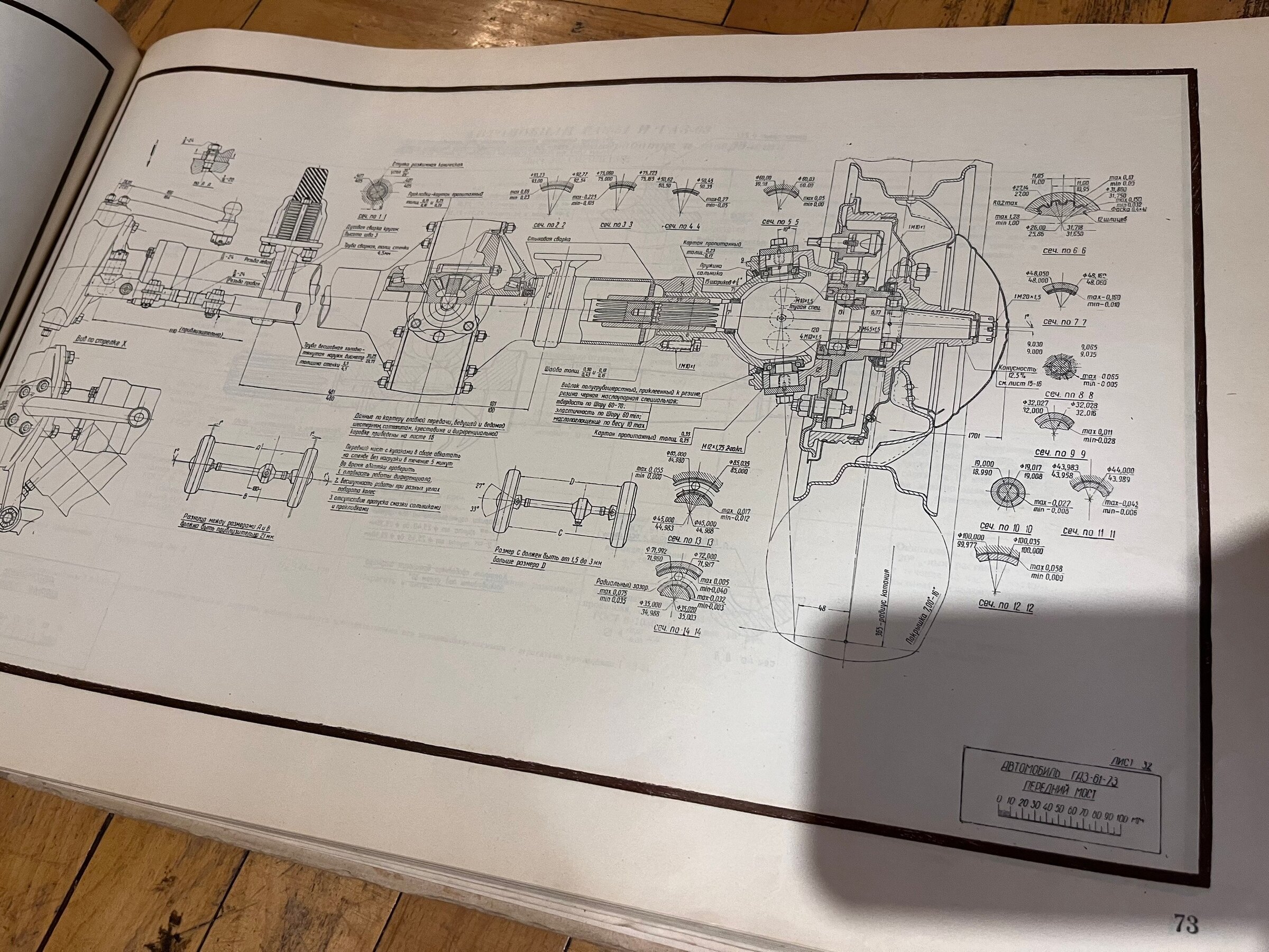

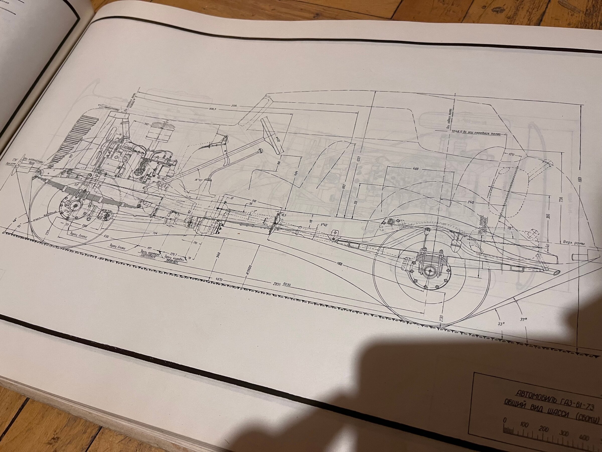

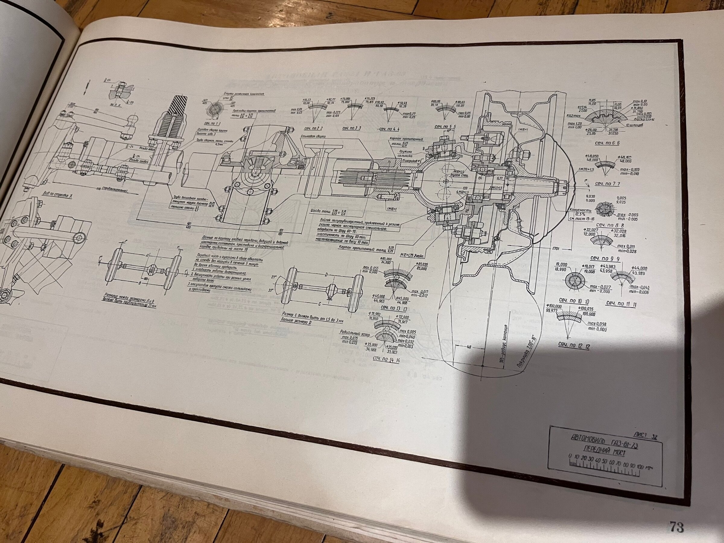

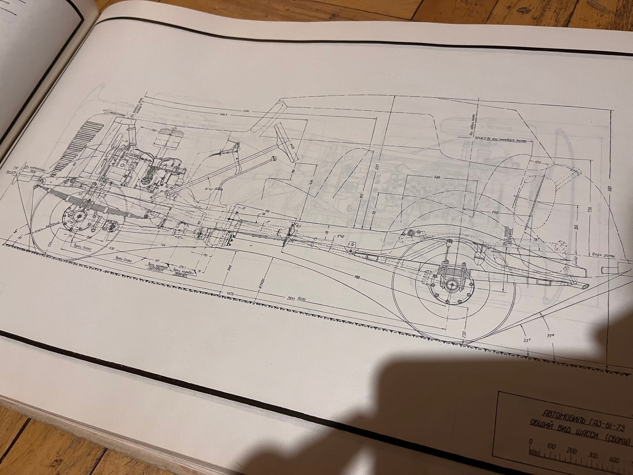

Копался на шкафу, наткнулся. Но, я так понимаю, это не очень нужные данные, которыми вы располагаете уже, благо не редкость:
Механизмы эти оживляются, если там корпус "цинковой чумой" не пошёл. Технический вазелин неплохо помогает, как выяснилось, хорошо герметизирует щели, ну и притереть включатель. Я копался с фордовским, после набивки смазкой и какой-никакой притирки пластинок он заработал. И ваш по креплению на Форд правда похож. Тут на фото нет гайки и хитрой шайбы с выступом, но помню, что так крепится, за трубку вала, и всё.
Посмотреть вложение 237961Посмотреть вложение 237962Посмотреть вложение 237963
Интересно, что там про М20 ?
( может в отдельной теме ....)
4 881
1 907
По М20 там ничего, по ней в других частях.
Сканы всех альбомов свободно продаются в интернете. 1тр за все 5частей.
Реакции: ИВАН

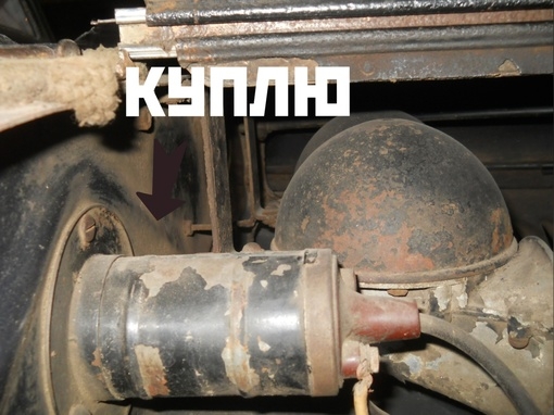

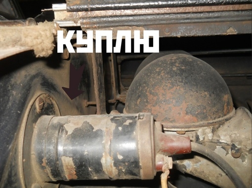

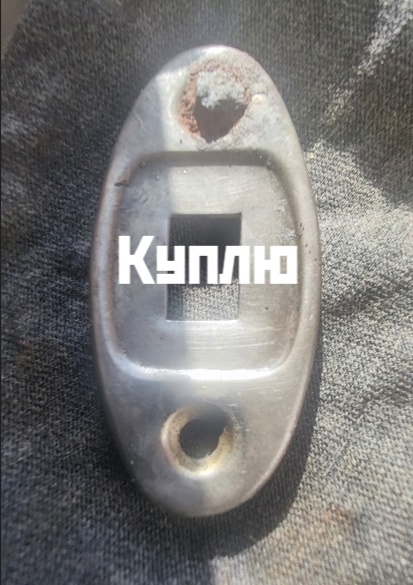

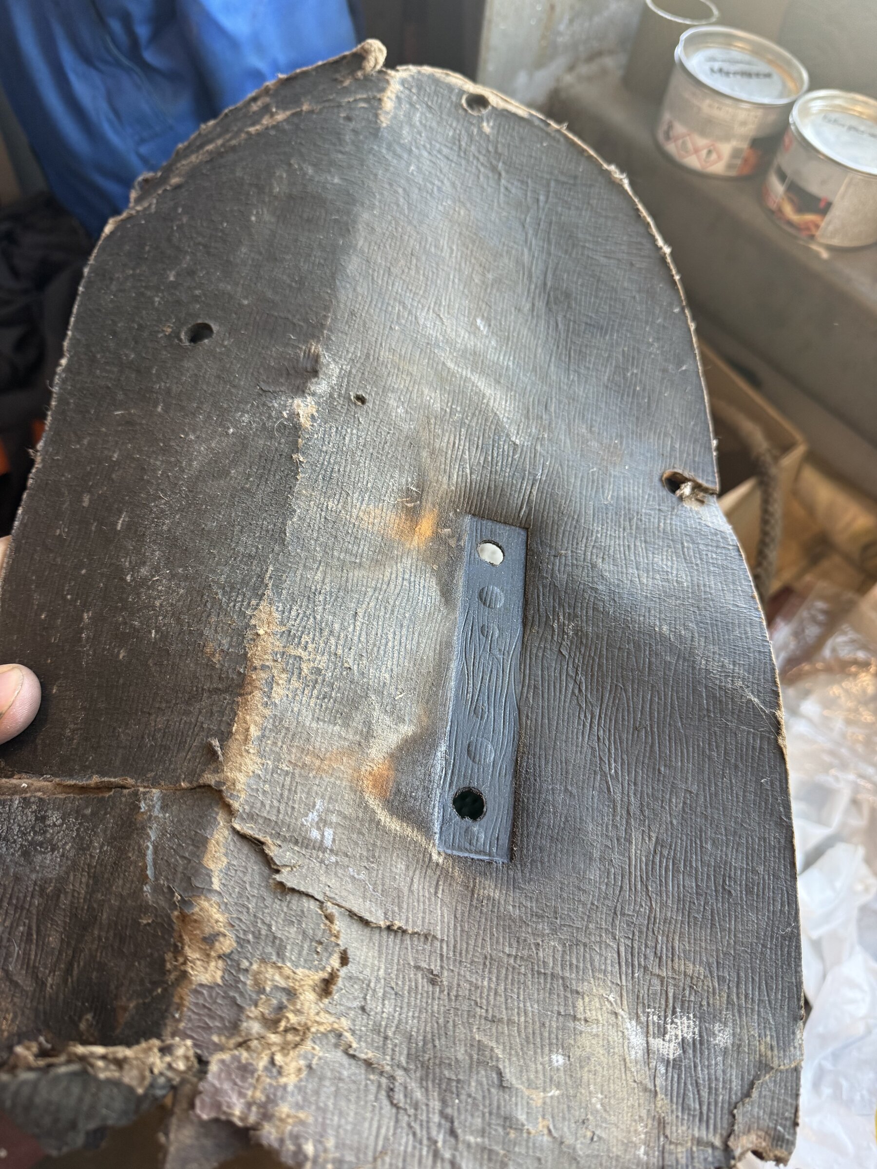

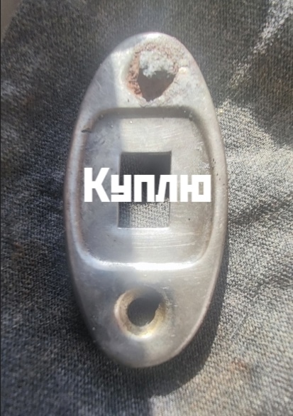

может у кого не нужная катушка и такая накладка?
поменяю.куплю.
да и в целом предлагайте что есть в сохране.

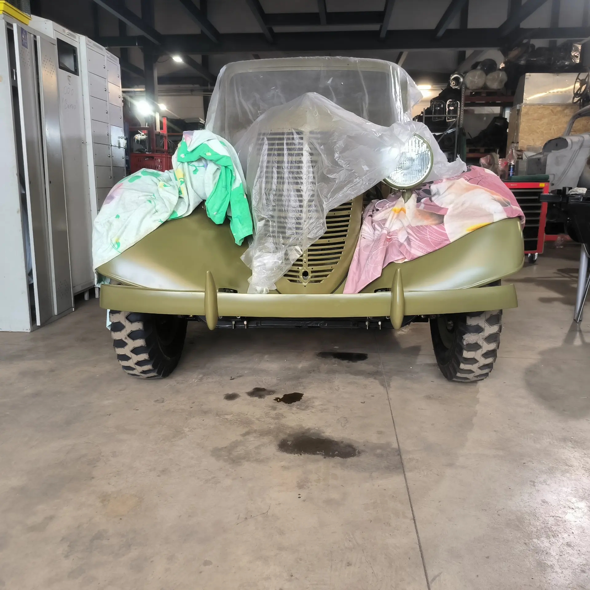

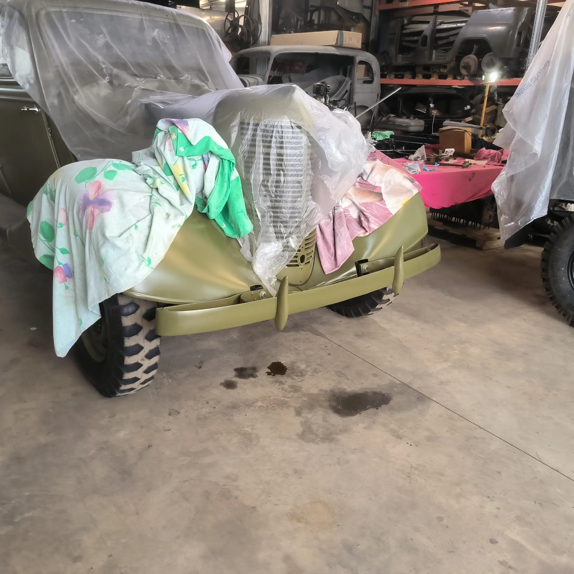

капот проклятый
четыре раза перекрашивали)

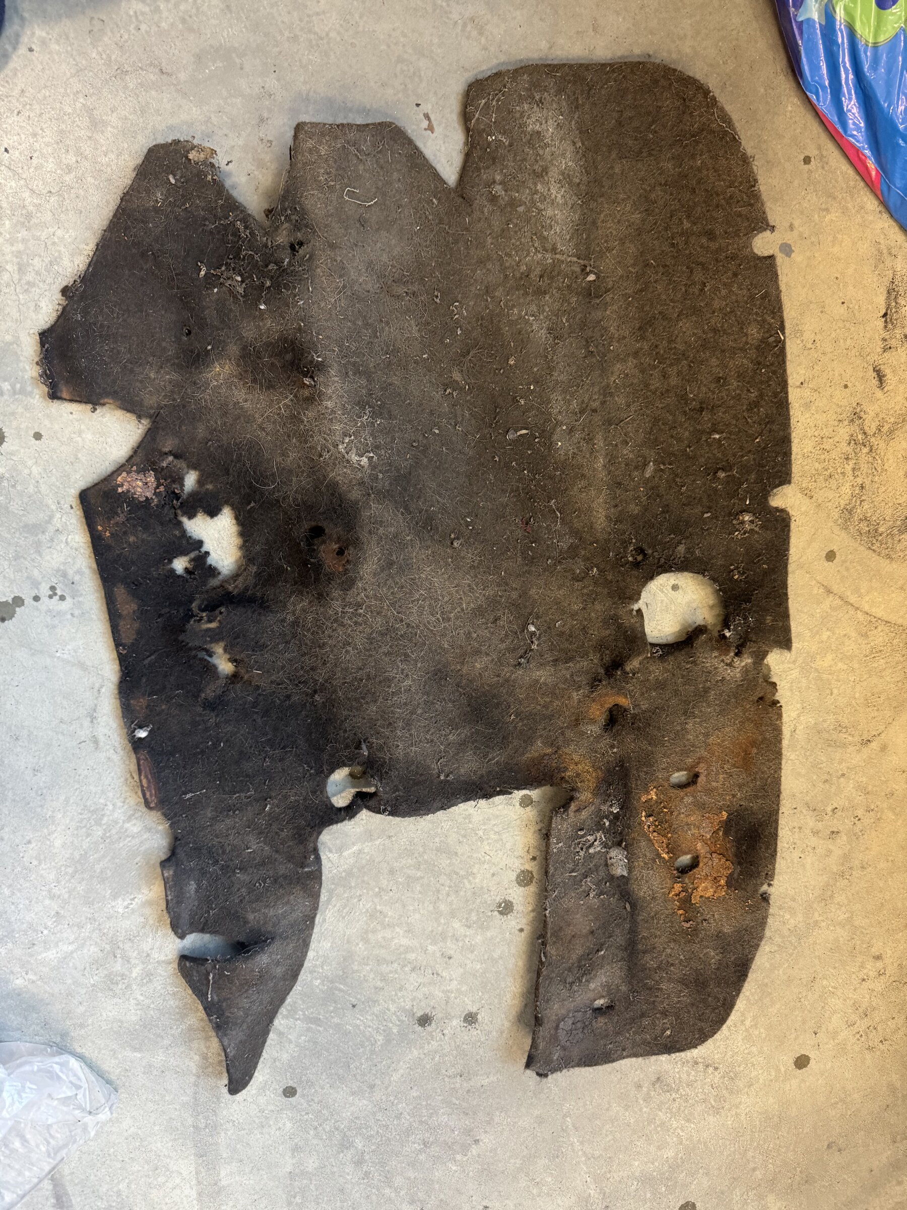

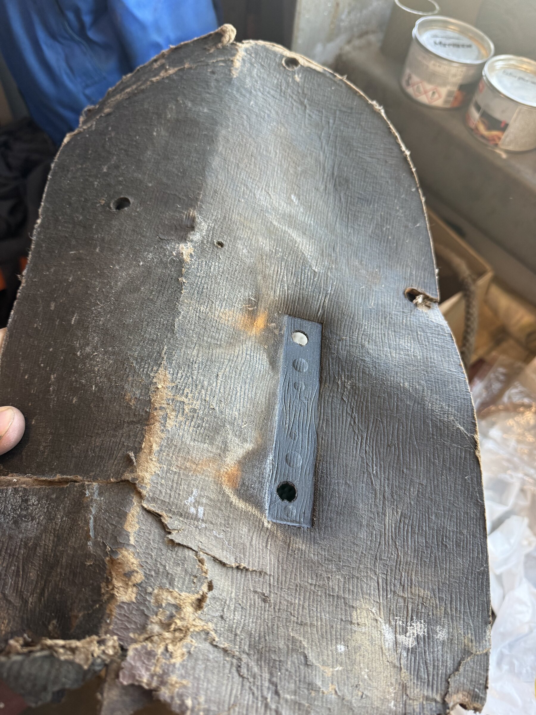

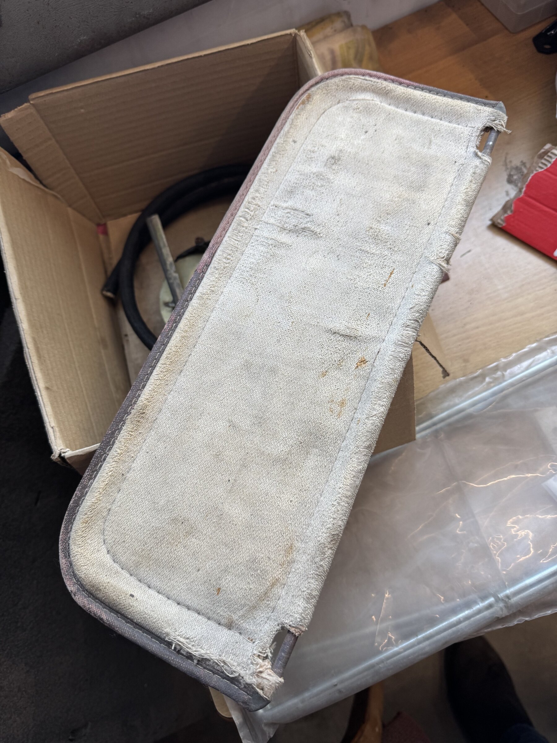

Остатки родного картона и войлока

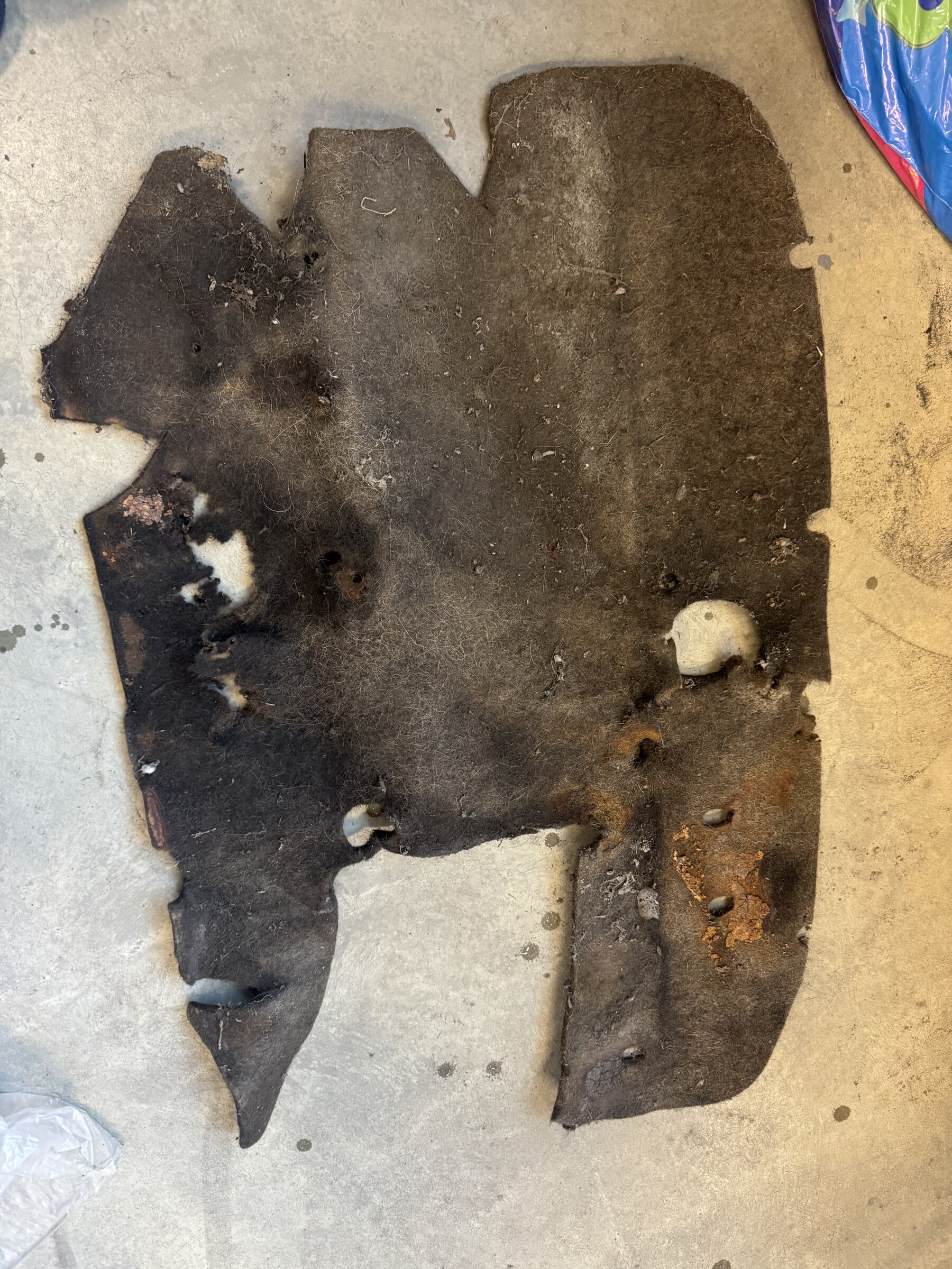

Встал вопрос с ковролином на пол .
Все что есть все не то.
Купил это.Так как другие варианты еще хуже
