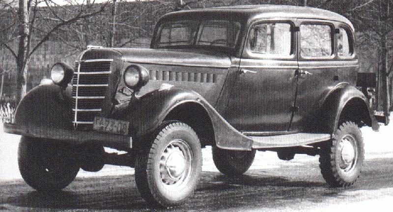

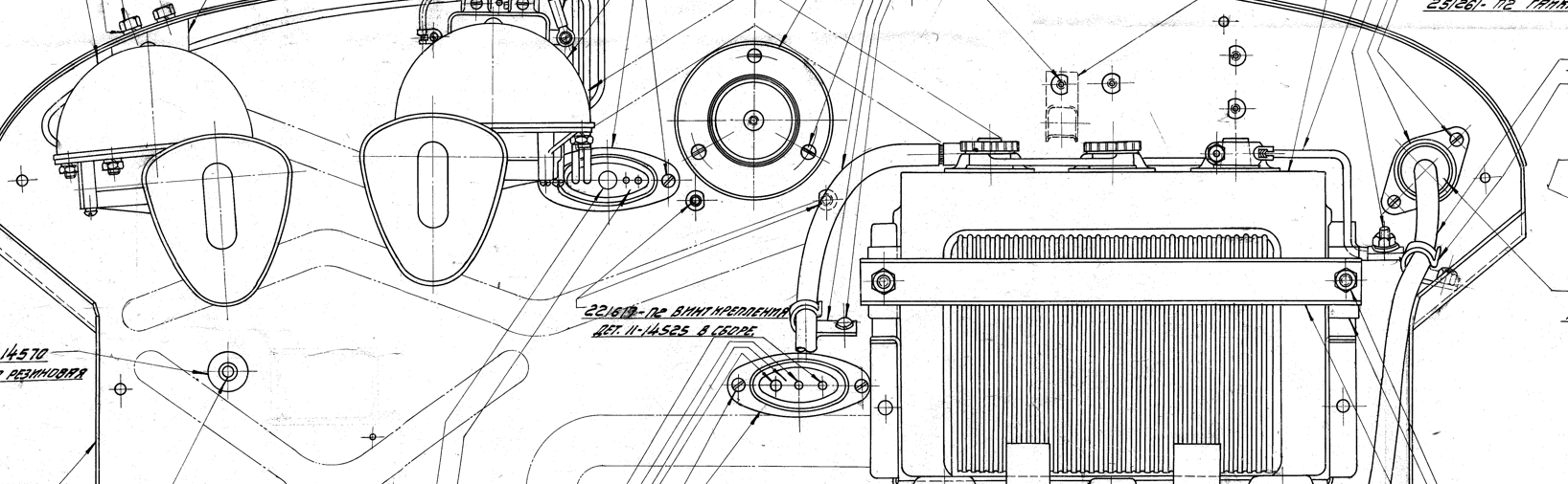

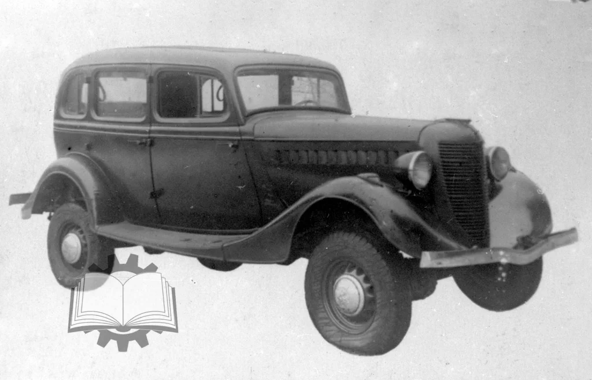

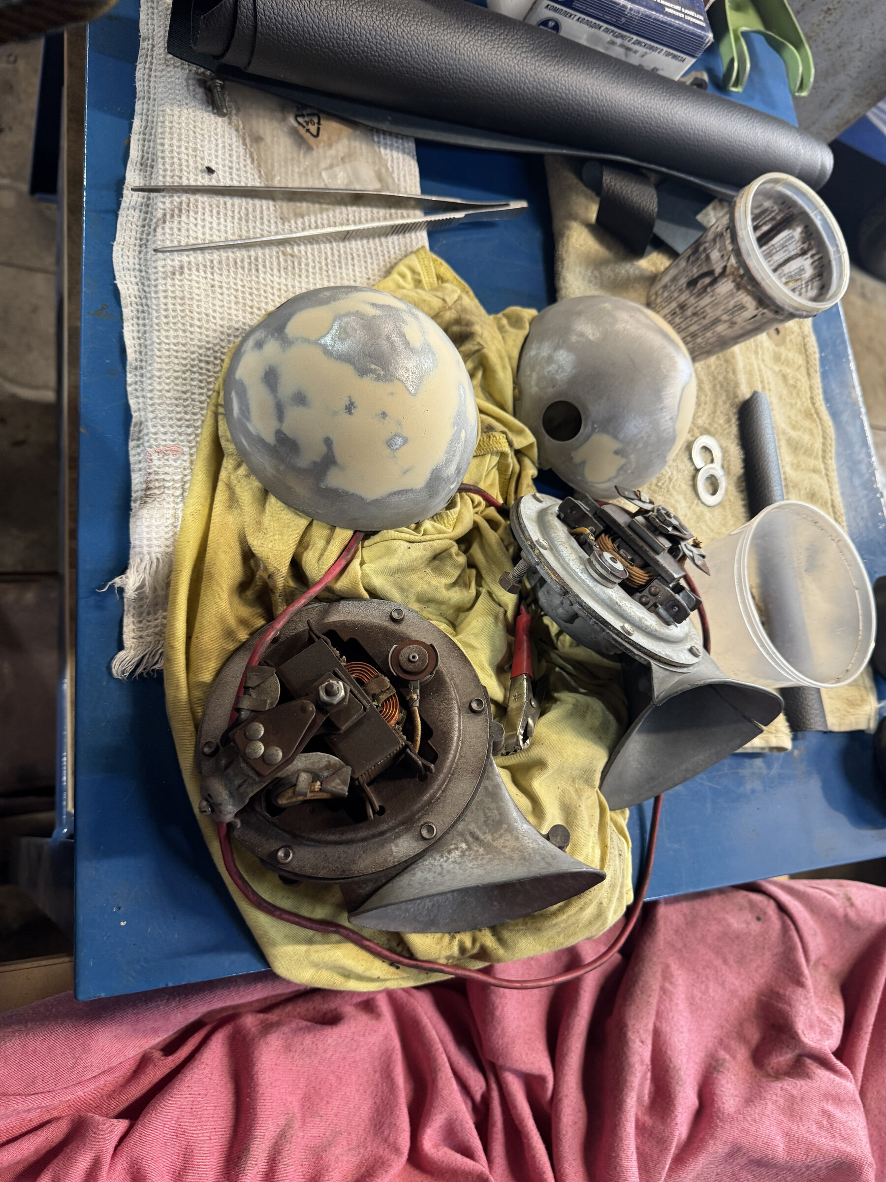

Там и кронштейны сигналов от М-1 виднеются, если я не ошибаюсь. А где и какие сигналы стояли на 11 и 61? На месте штатных сигналов М-1 стоит аккумулятор! Где-то попадалось фото послевоенной 11-73, там виднелся сигнал как на ГАЗ-67.
такие же ракушки .но справа
м696
08.11.2021
684
1 734
Кировск

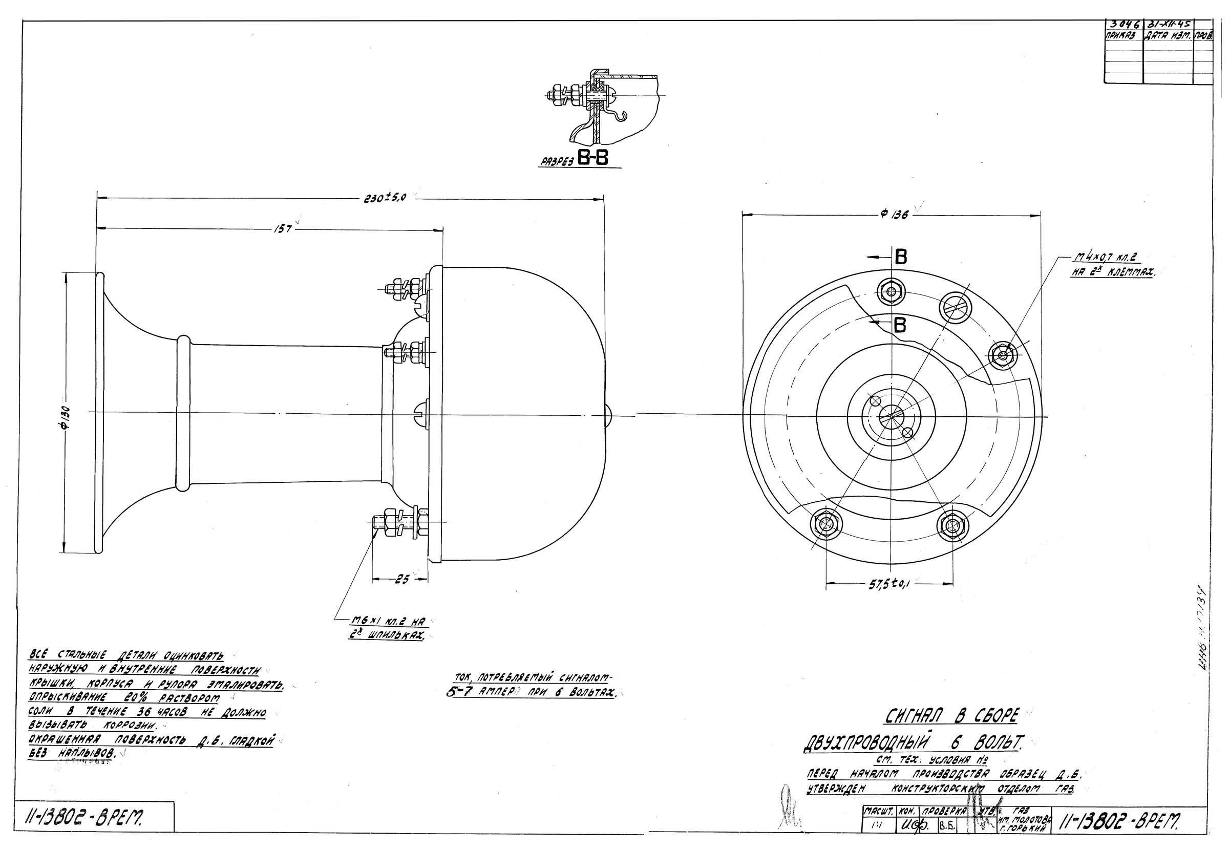

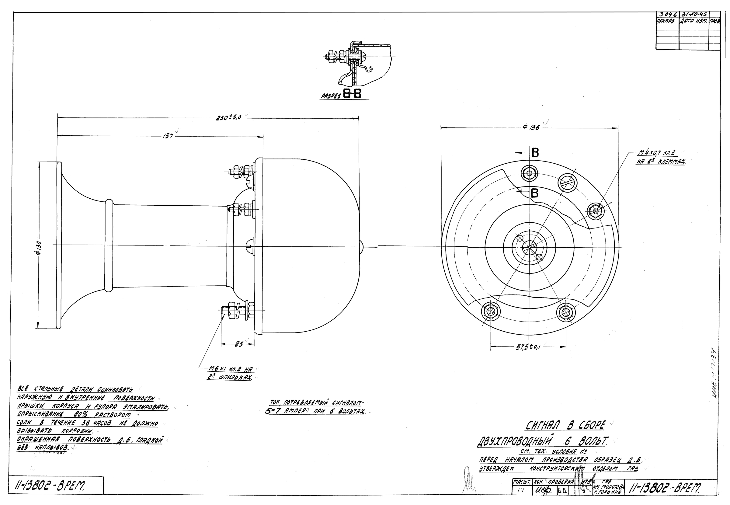

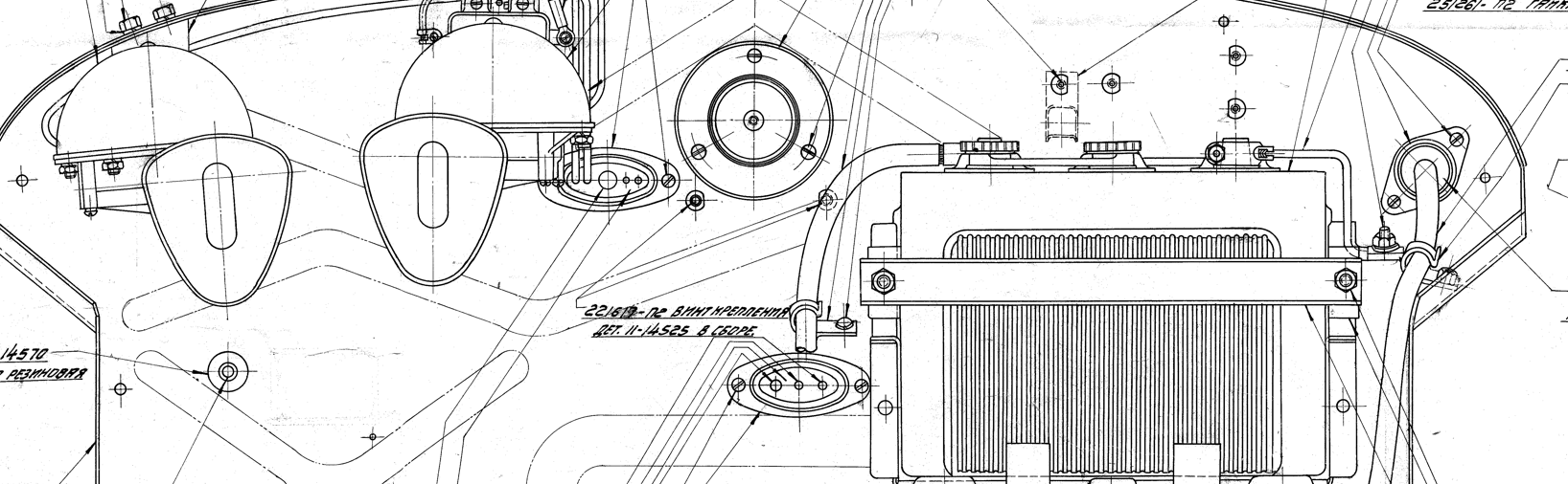

хотя тут тоже интересный момент .
по чертежам два вида клаксона .
одни ракушки(41 год) второй универсальный клаксон(45 год по чертежу)

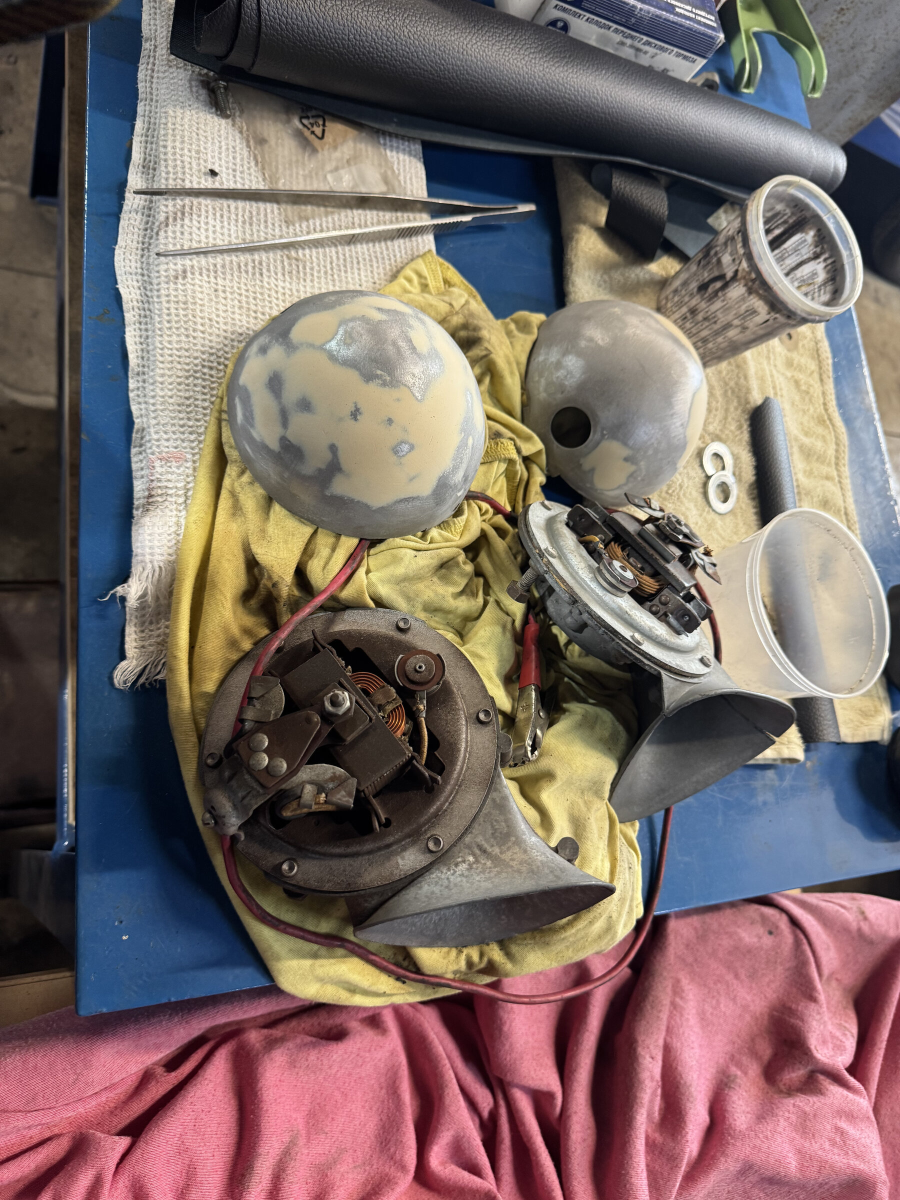

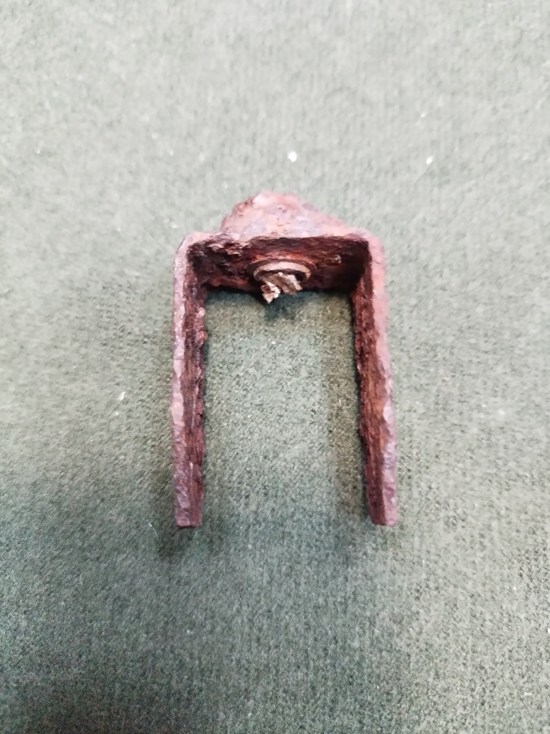

Вот и сами ракушки.
если у кого есть лишние дайте знать в личку .

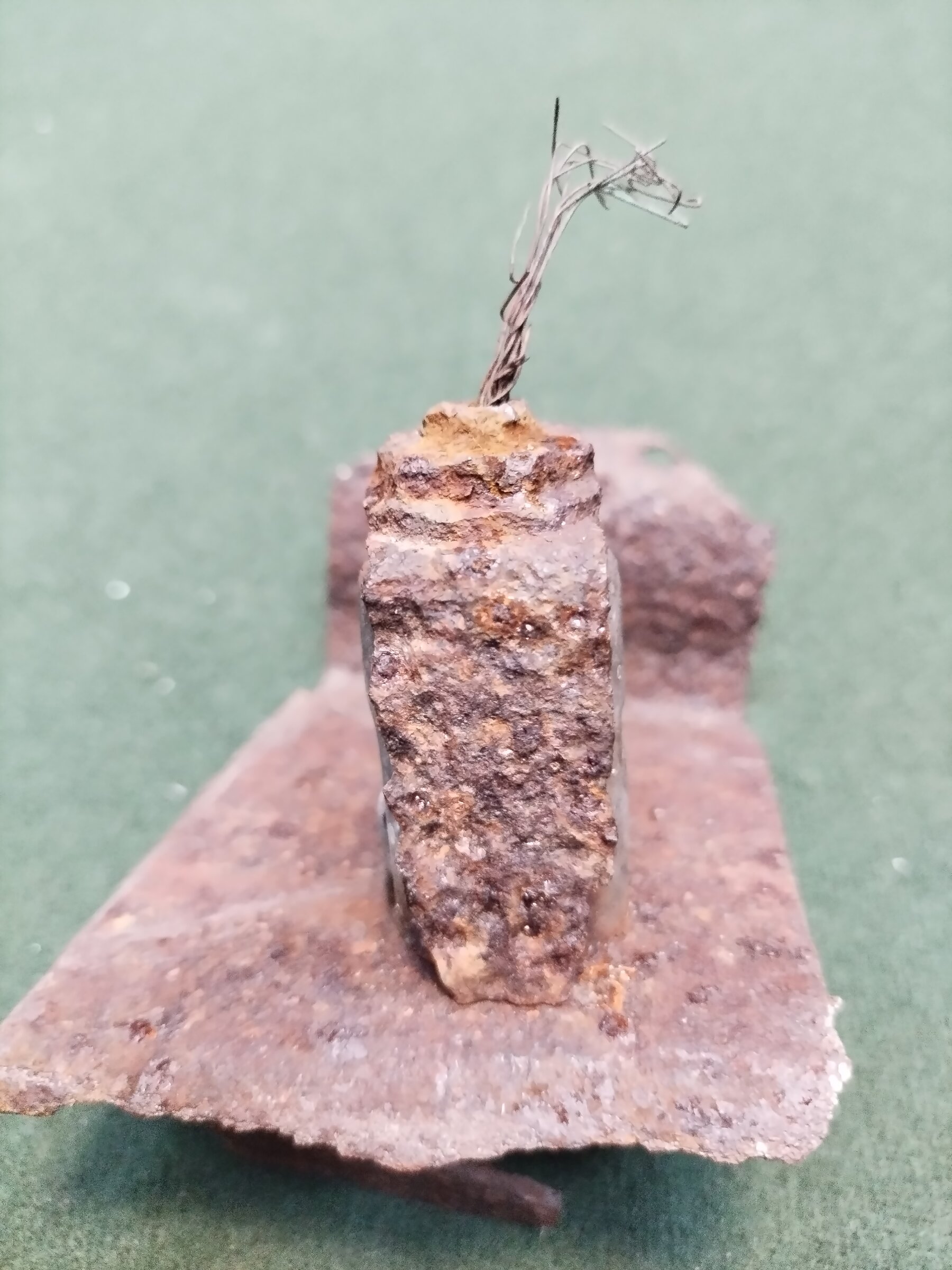

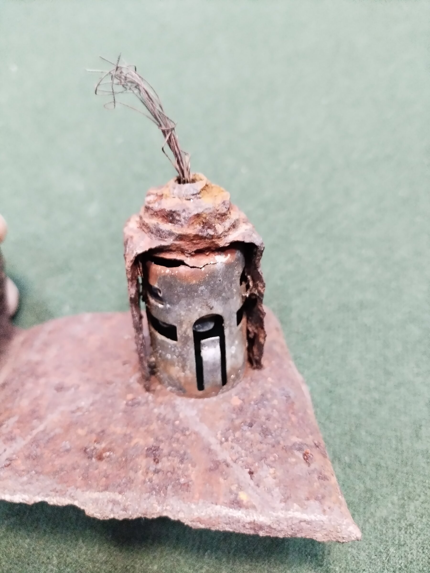

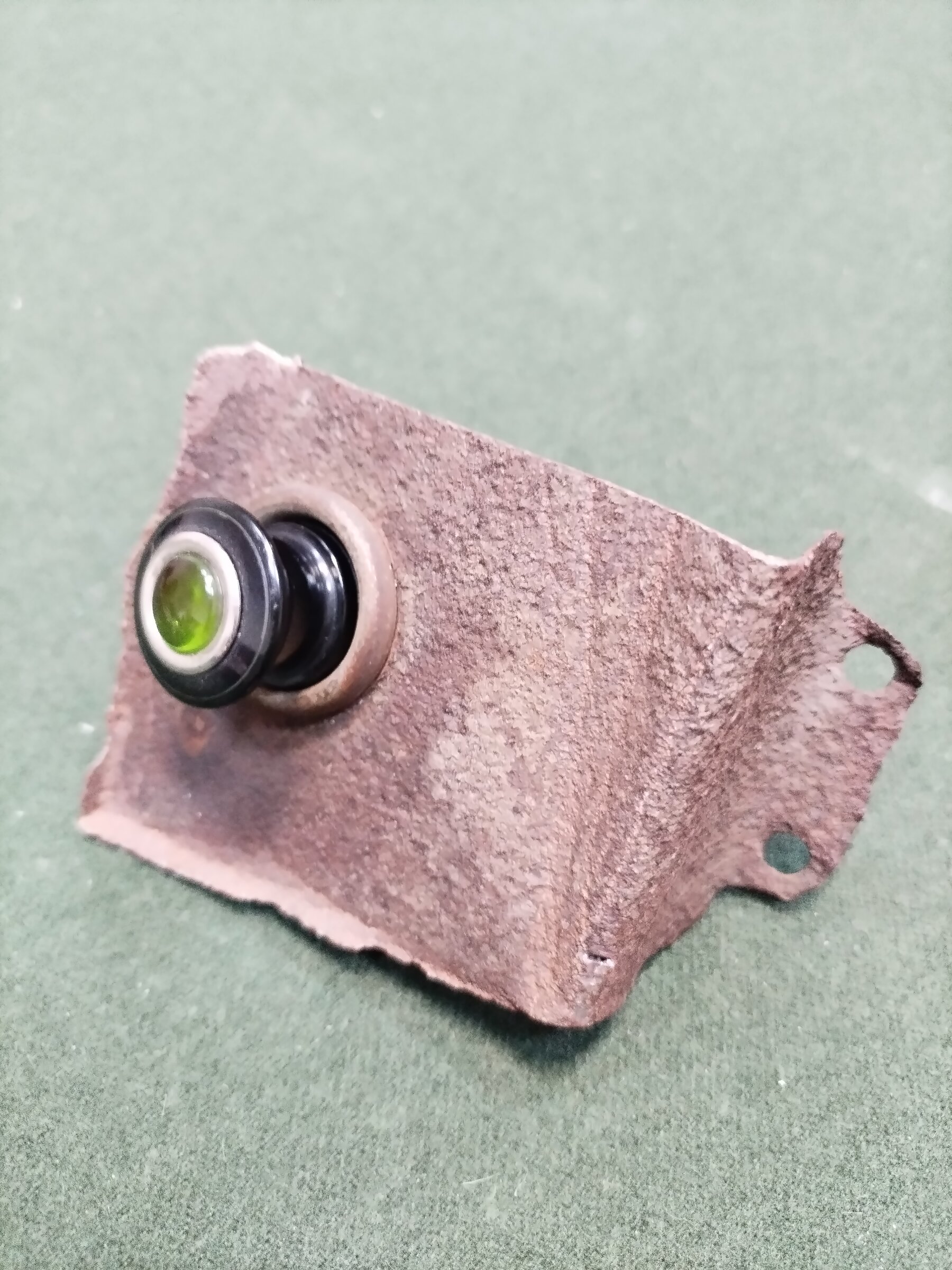

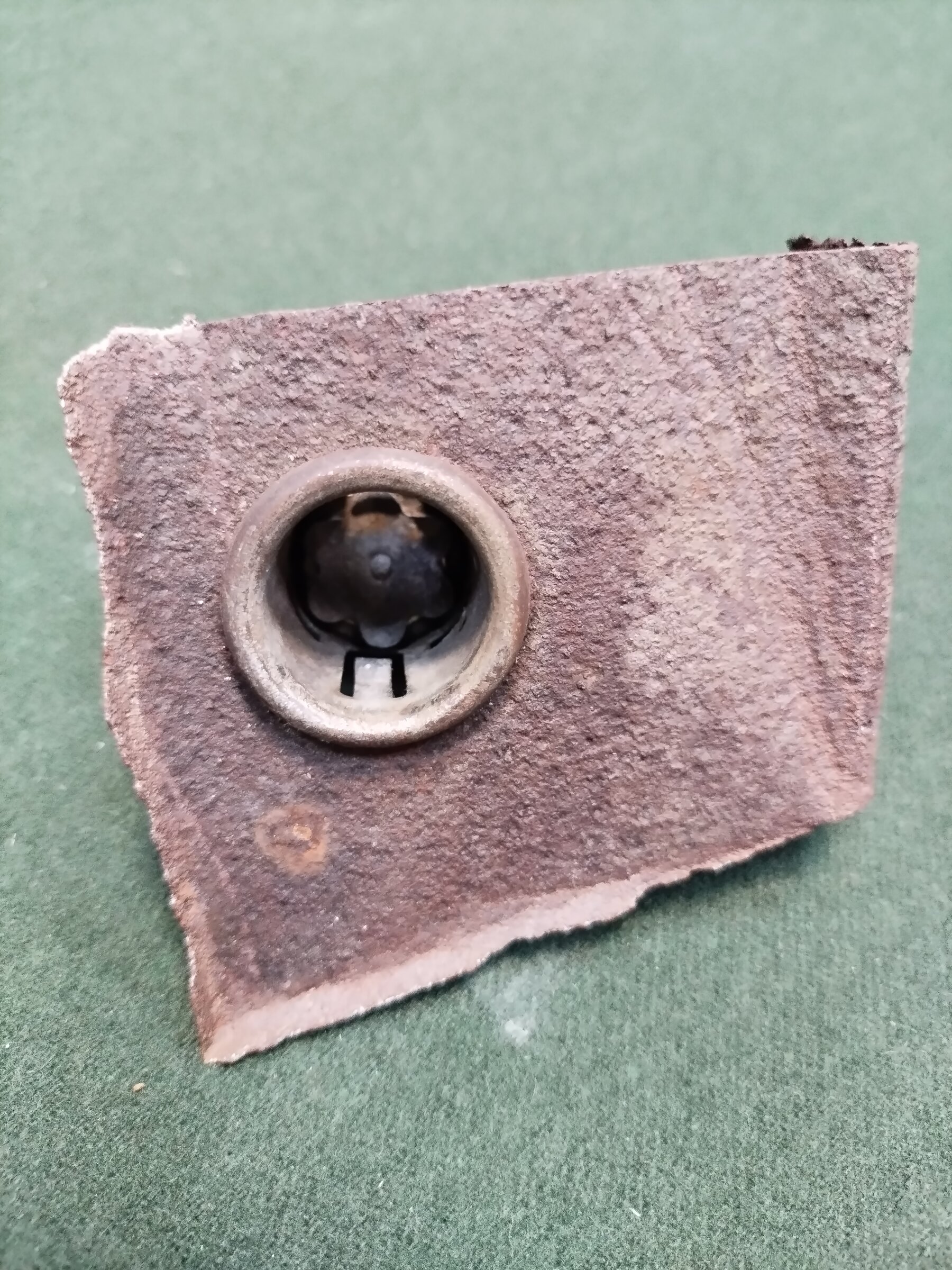

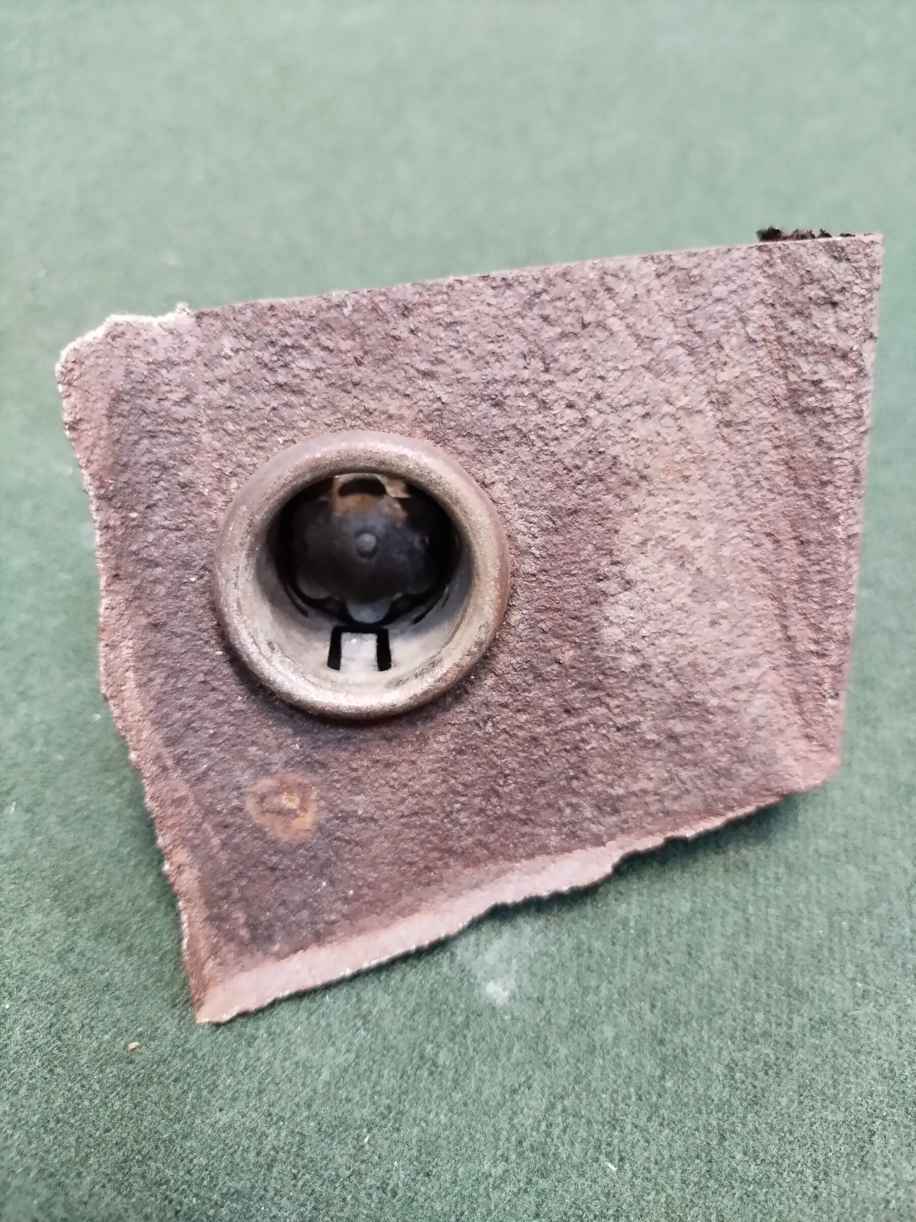

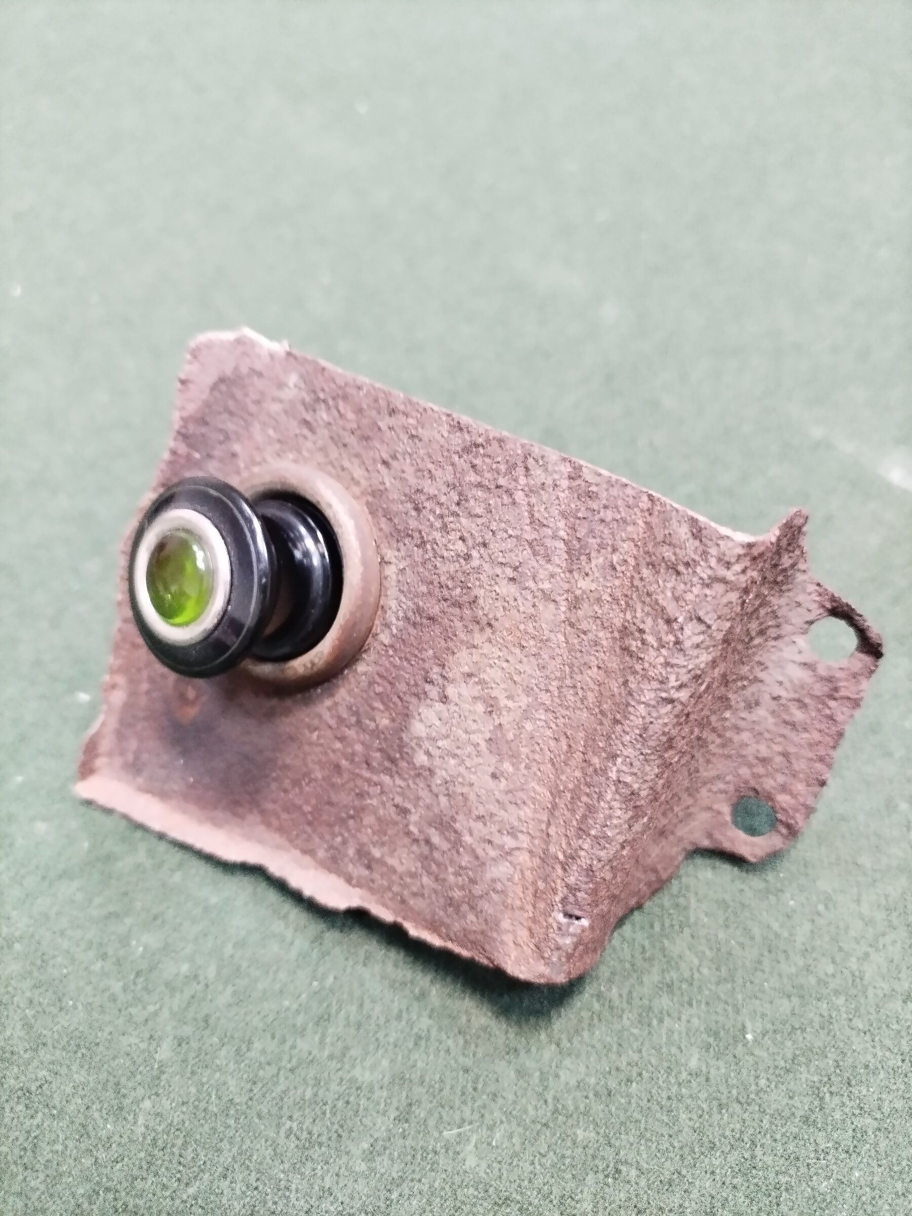

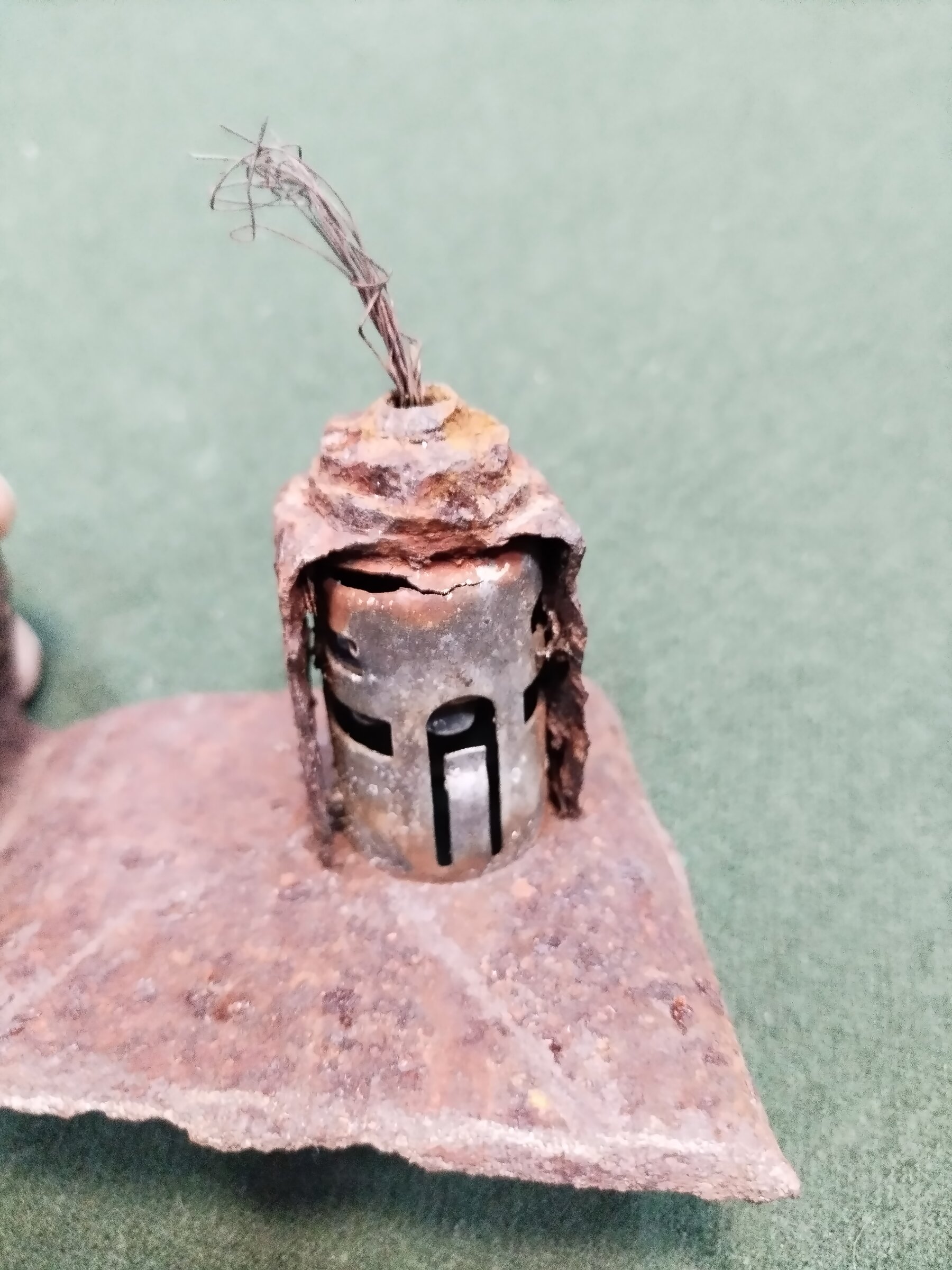

Гнездо прикуривателя и крепление.
Damon777
04.04.2006
1 007
1 454
это Победа. оригинал в поиске
Это даже не Победа, а 24-ка. У Побед и 21-х наружная гайка-стакан с просечками, ажурная. И внутри есть отличия, у ранних три лепестка контакта, у поздних обычные два.
м696
08.11.2021
684
1 734
Кировск
ПТ 5 если точно

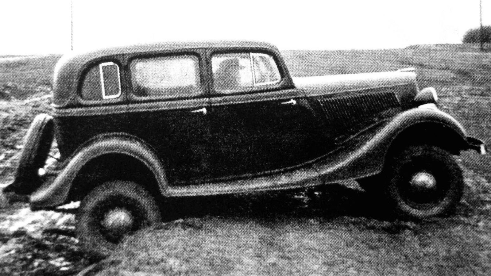

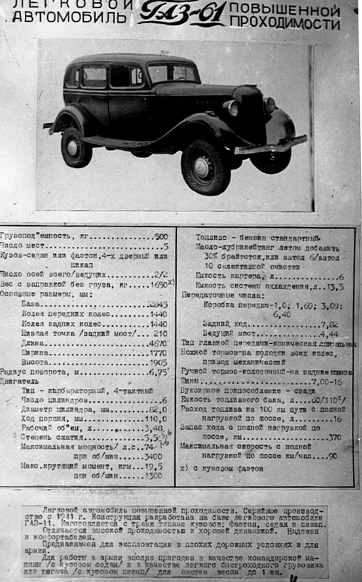

может у кого есть архивные фронтовые фото 61-73?
м696
08.11.2021
684
1 734
Кировск
Добавлю что нашел .
Не фронт.но что есть

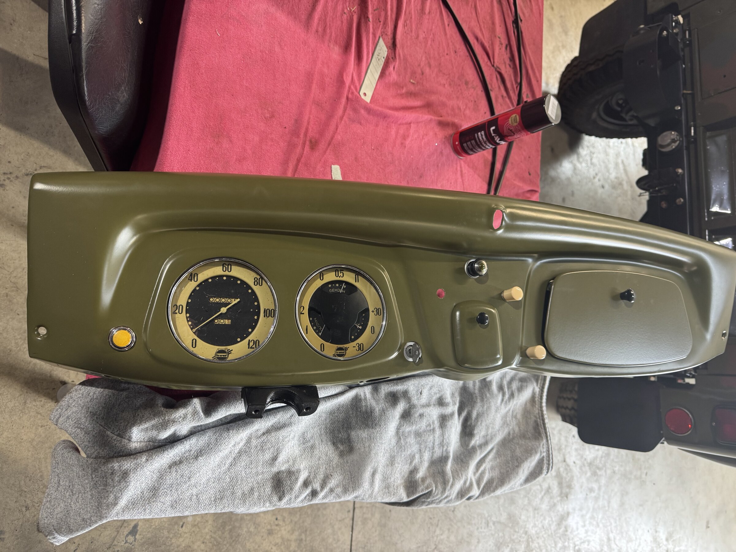

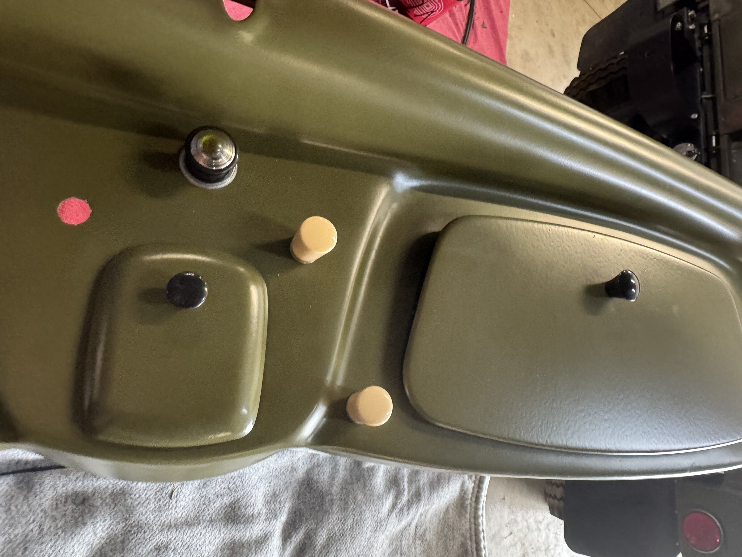

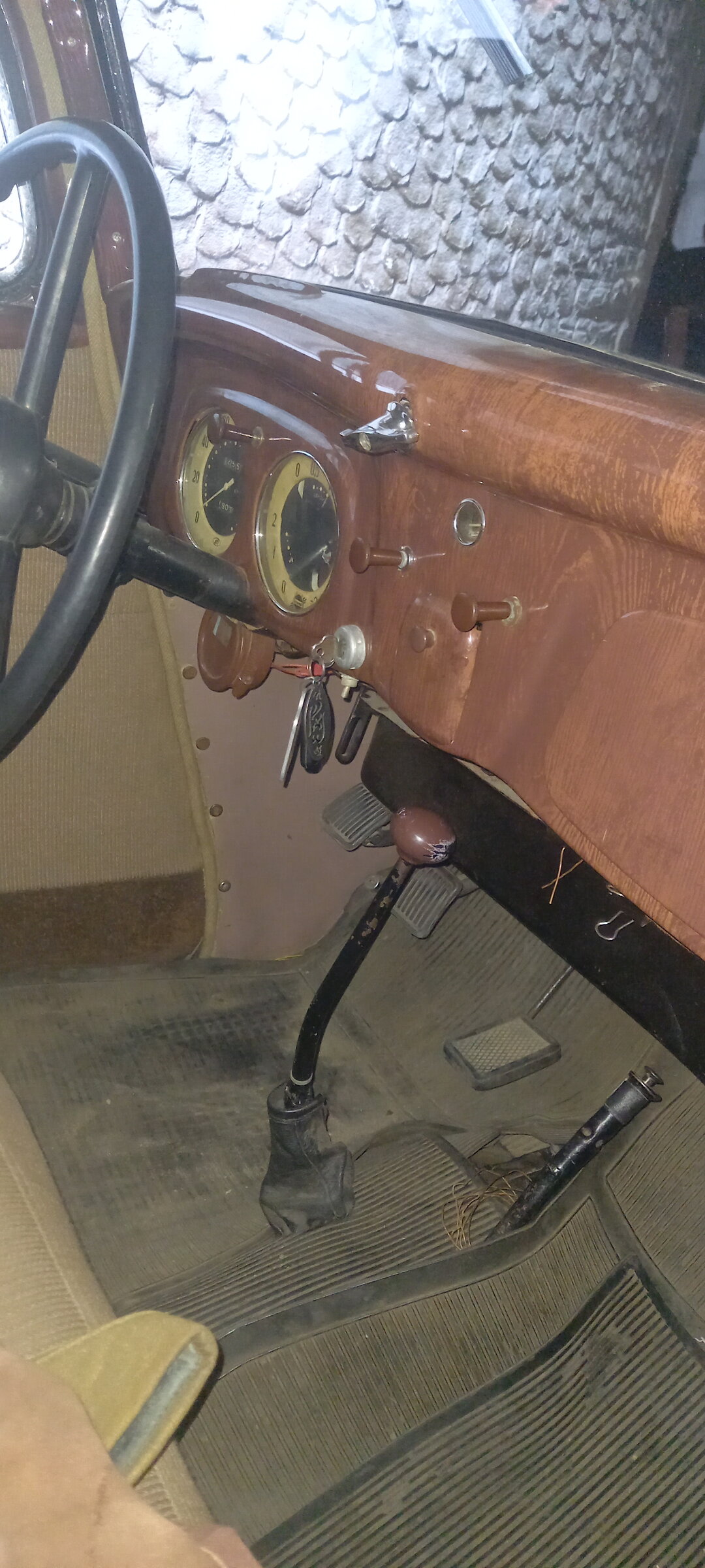

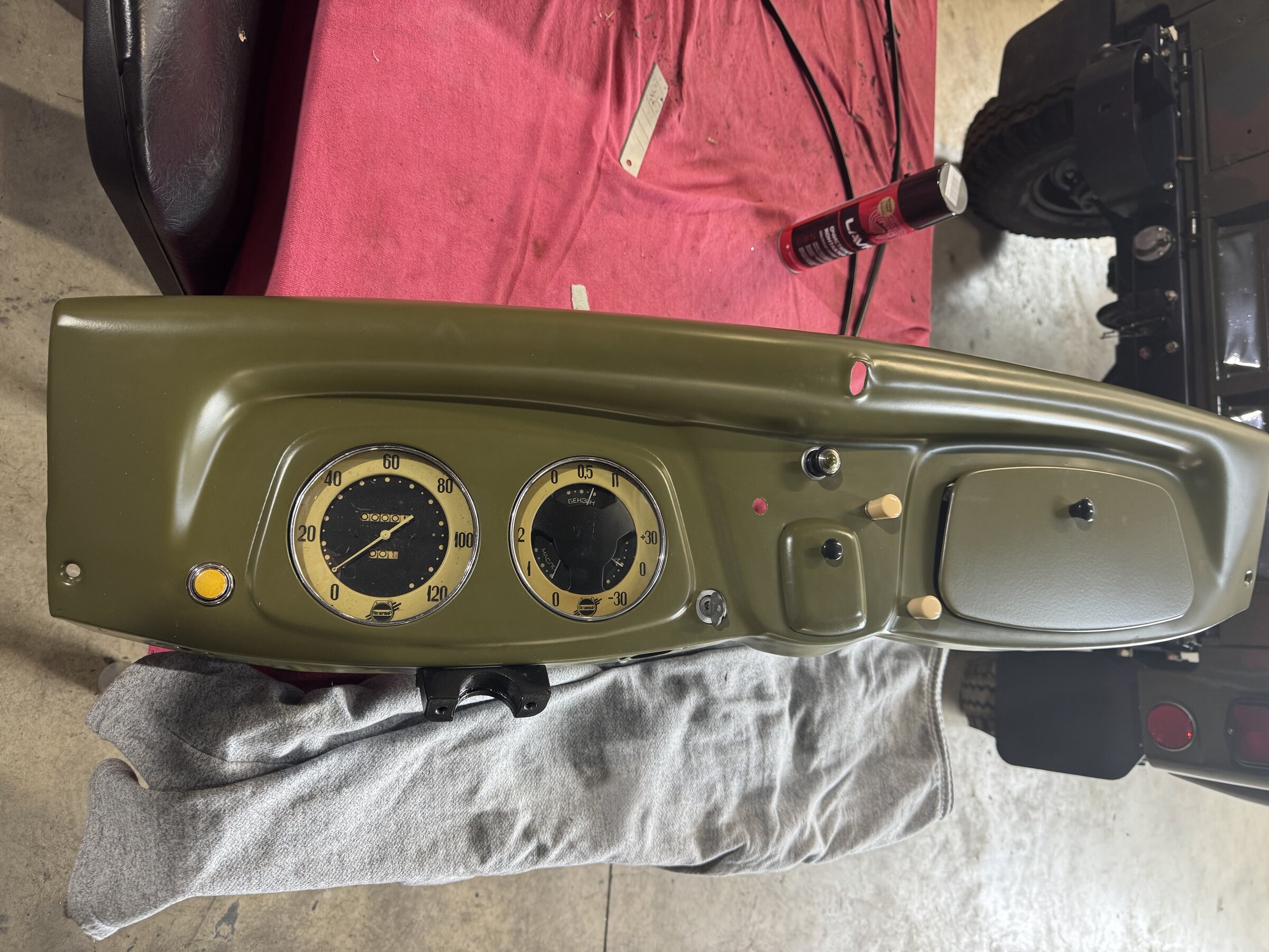

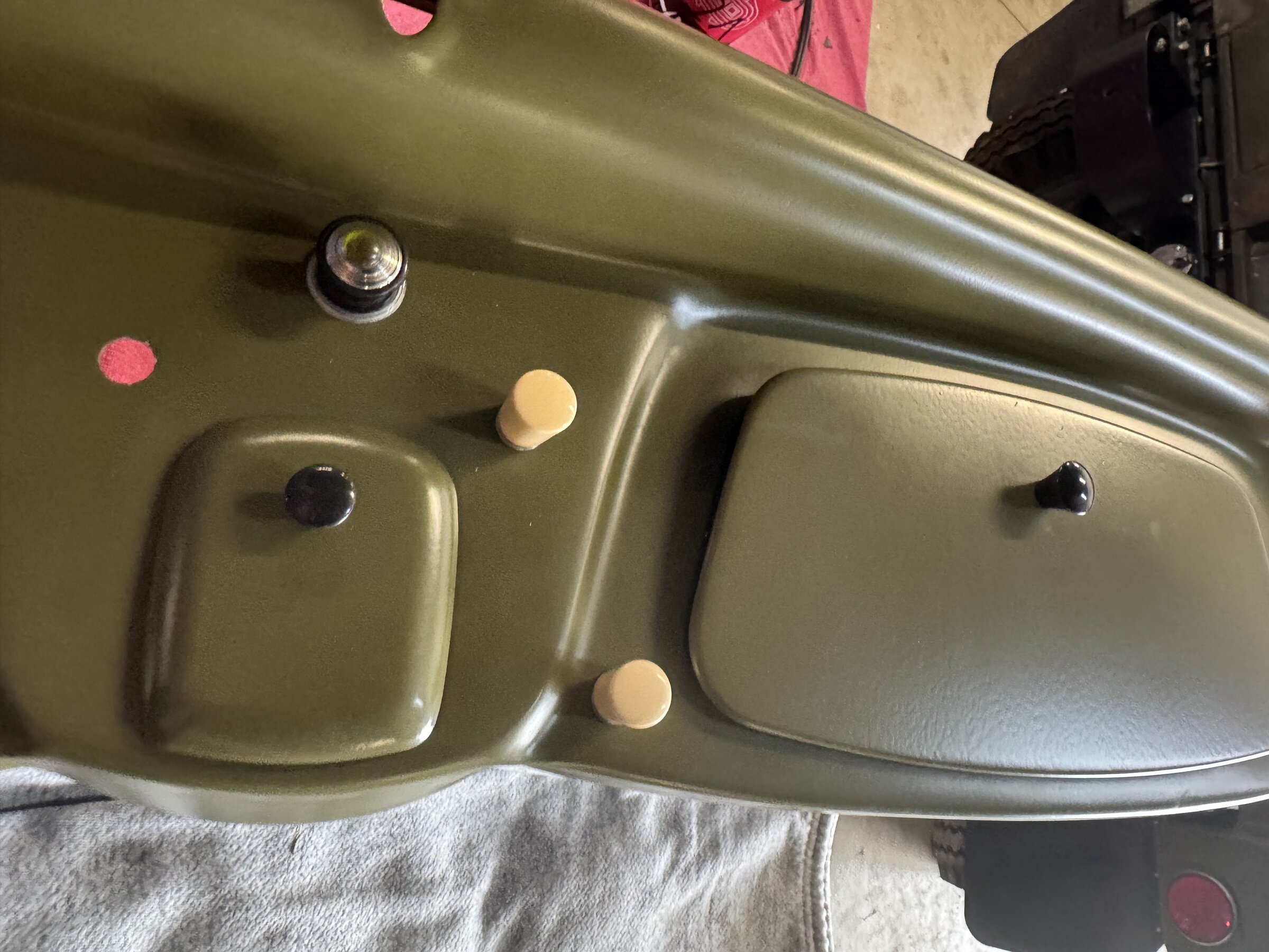

Как писал выше ручки пока такие .
перекрашу в цвет ручек пепельницы и ручки перчаточного ящика.
Если у кого есть приборы с 11-73 орига или хороший новодел пишите в личку.
Ручки хороший новодел тоже интересны.
м696
08.11.2021
684
1 734
Кировск

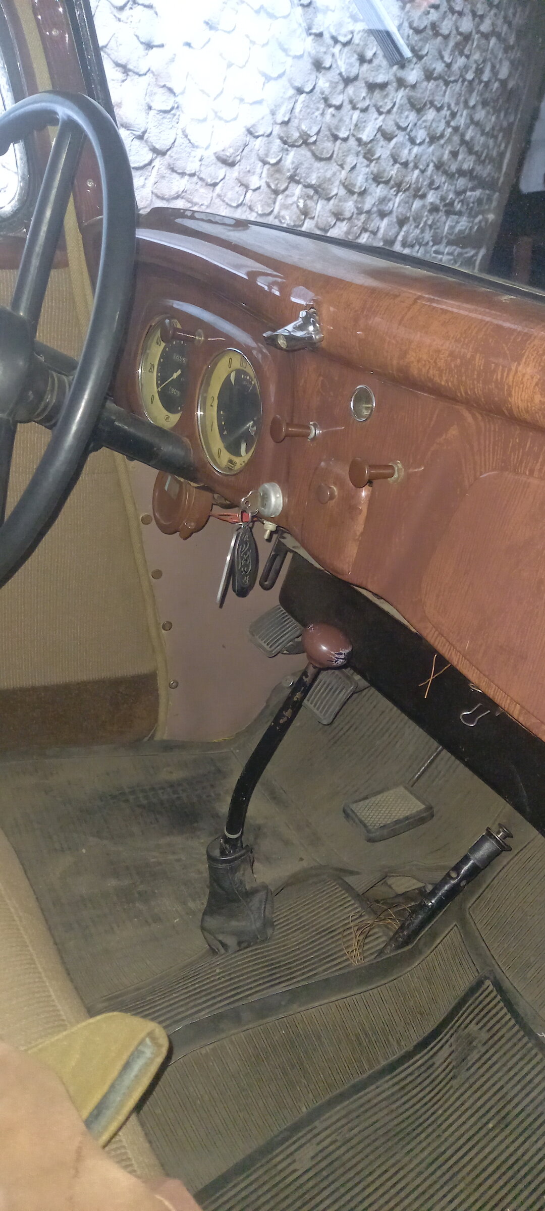

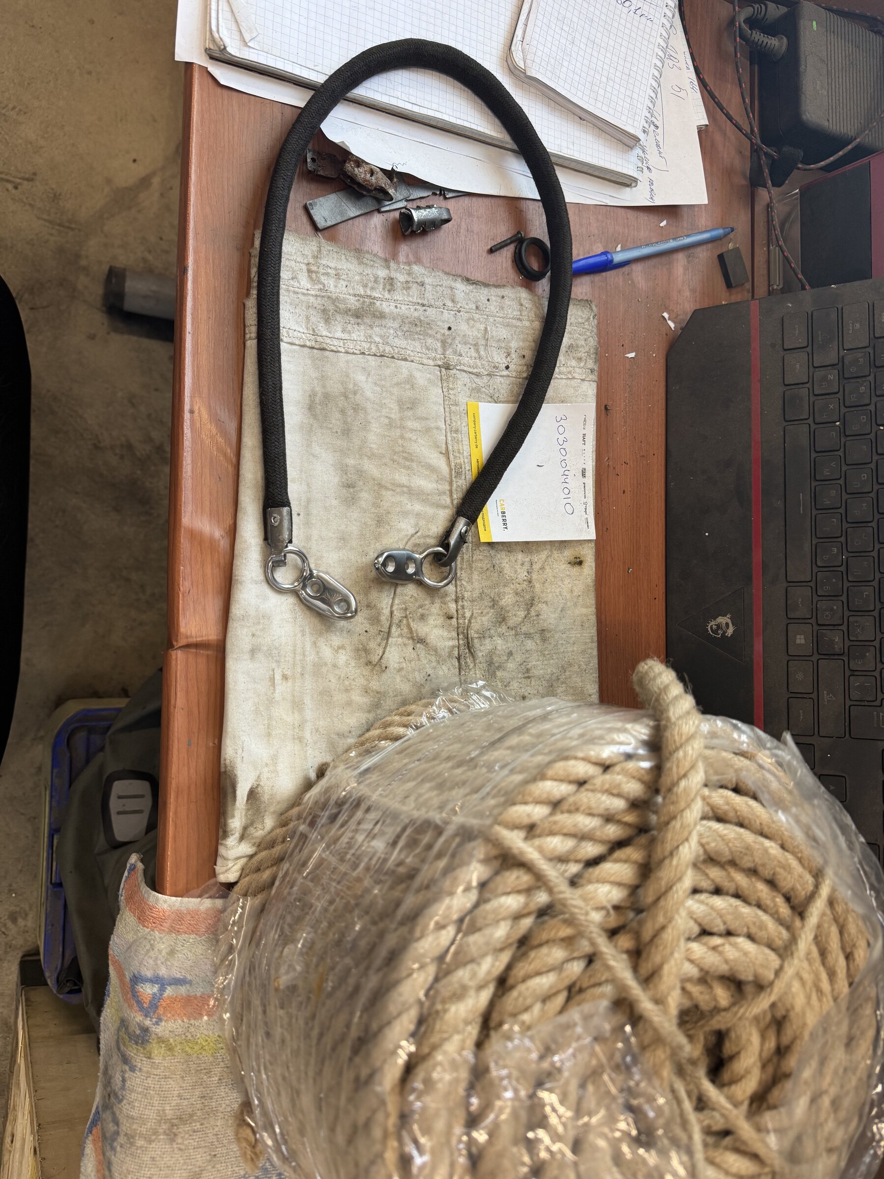

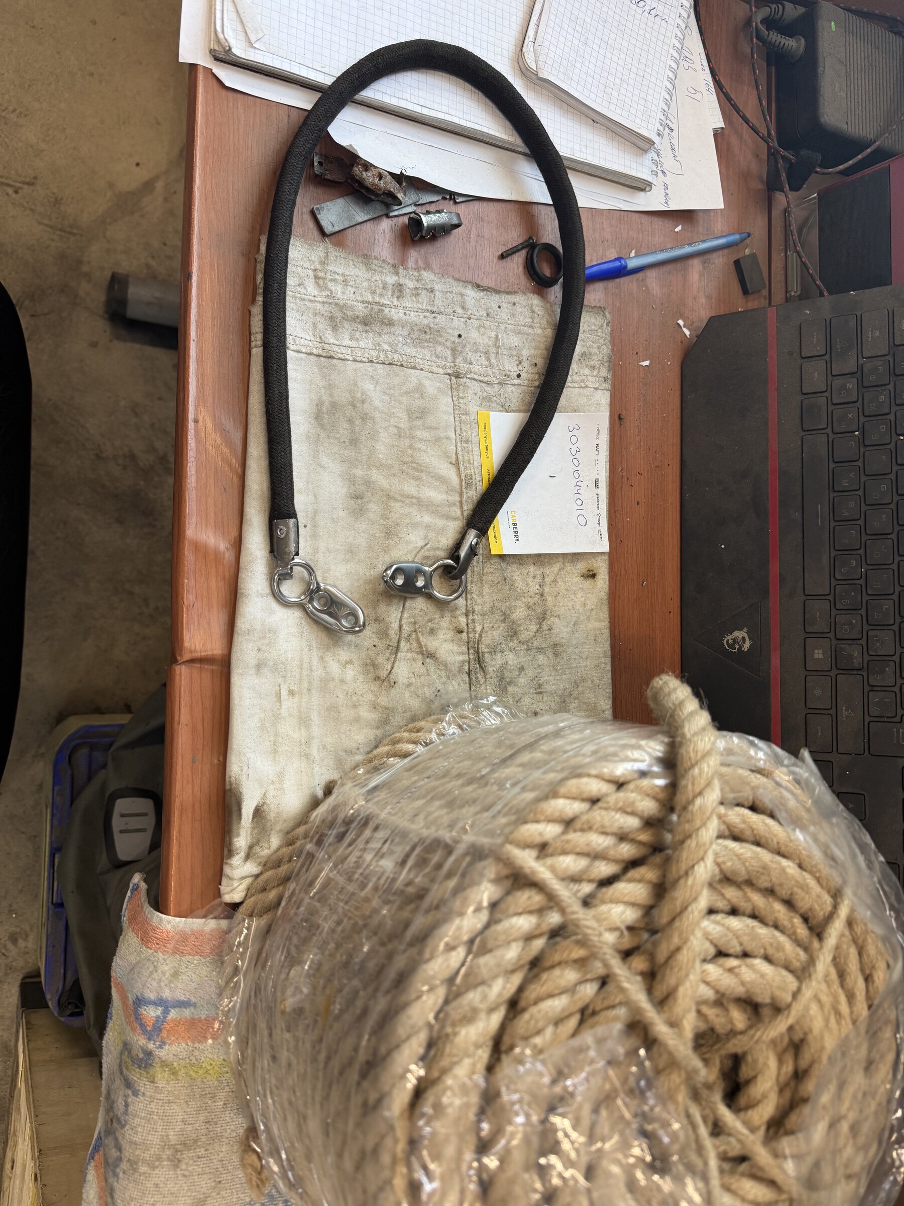

Шнур переднего сиденья .
Надо обшить и отлично.
9 414
12 988
А озадачить токаря и выточить ручки из текстолита? Вроде продается в виде кругляка.
Сейчас ручки смотрятся как из одного комплекта с кнопкой стартера! А симметрично замку зажигания ручной газ?
vesihiisi
31.08.2011
279
329
Ленинград
Реакции: ash-oldgaz
м696
08.11.2021
684
1 734
Кировск

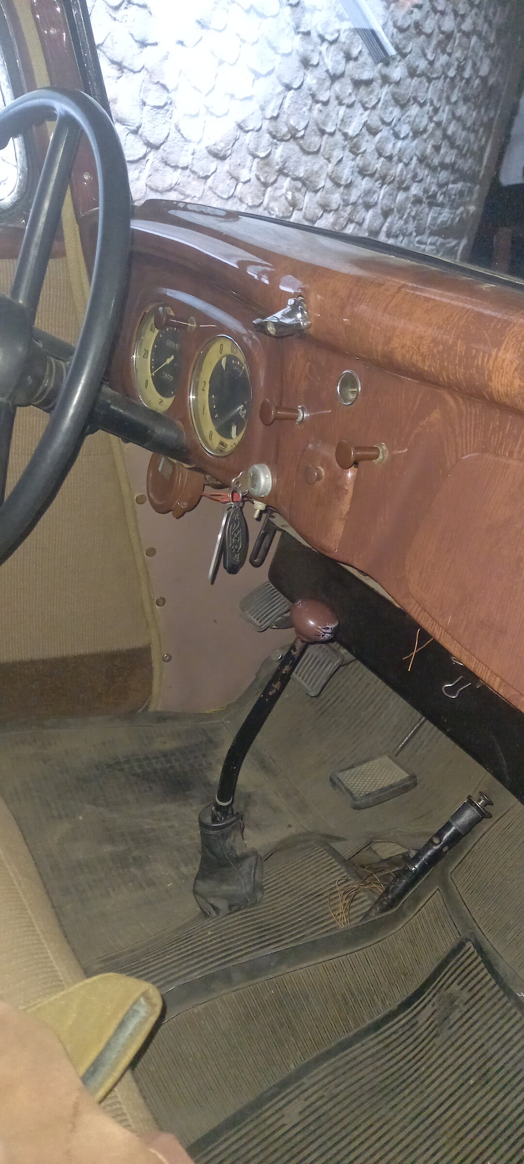

Текстолит боюсь не подойдет.
Их делает знакомый в металле обещал до нового года сделать.
Эти ручки смотрятся в целом гармонично на первое время пойдет.
Да.ручной газ .
Самое забавное )
Пытался узнать у людей которые занимаются Эмками и 11 очень давно его расположение ТАК никто не знал )
Чертежи наше всё!
Реакции: Pika и ash-oldgaz

По поводу ручек тросов. Как вариант сделать их из плотного дерева, например дуба токарным способом.
Реакции: ash-oldgaz
13 439
5 958
Прекрасно отливаются из литьевого пластика, с колеровкой в массе. Прекрасно работают уже 13 лет
9 414
12 988
Жень, тебе бы напольную педаль газа от "Копейки" или ранней 24-ки поставить! Или самому сделать из ролика и любой напольной педали. И вид был бы аутентичнее, и удобнее давить на педаль (помню, первые километры за рулем твоей "Эмки", педаль газа меня немного напрягала).
