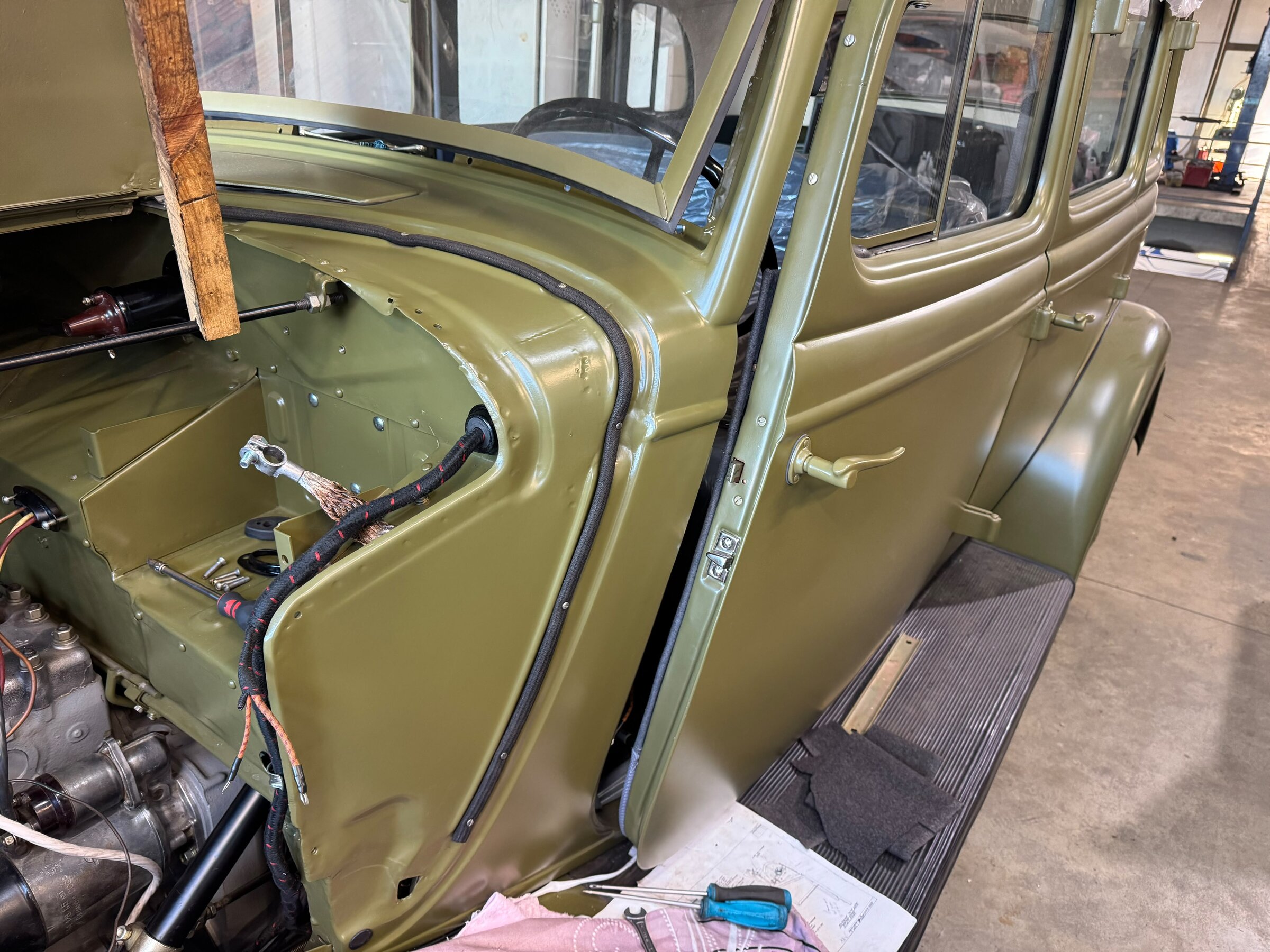

Подведу итог 99% что продается новодела на Газ м 1 сделано либо криво либо по мотивам далеким от оригинала.
Руль новодел покупал у человека по рекомендациям конус и рядом не стоял с оригиналом.
Проводка которая продается как на 11-73 также ей не является.

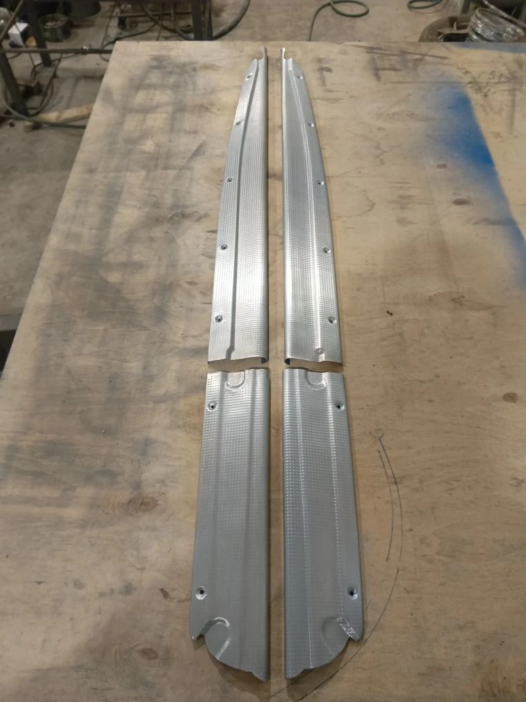

Попались в сети такие накладки на пороги к задним претензий нет.Передние фордовские .
Почему не сделать по чертежам как должно быть для меня загадка.

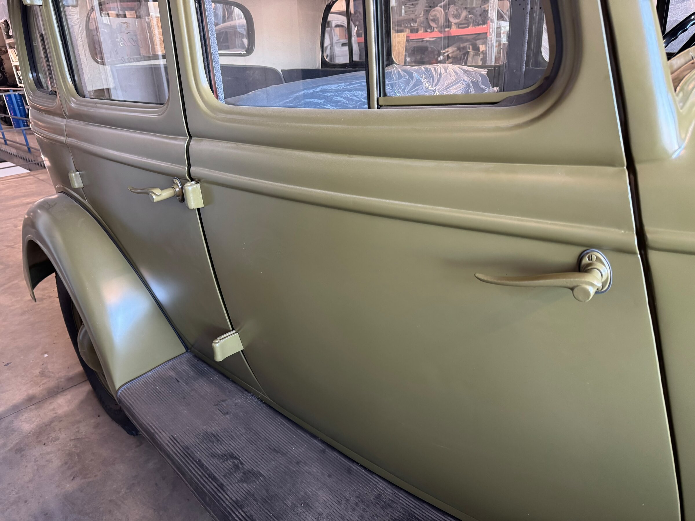

По сусекам насобирал оригинальных ручек .
Опытный глаз заметит что одна ручка без личинки под ключ.
Эта ручка есть но замок похоже забился мусором как очистить и разобрать пока не ясно.
Если есть мастер золотые руки кто сможет разработать дайте знать в личку

Местный мастер по ручкам личку игнорит.
Поэтому пока так .Может позже заменю если отличную копию найду

а точеные из эбонита например , или от ГАЗ 53 как вариант...

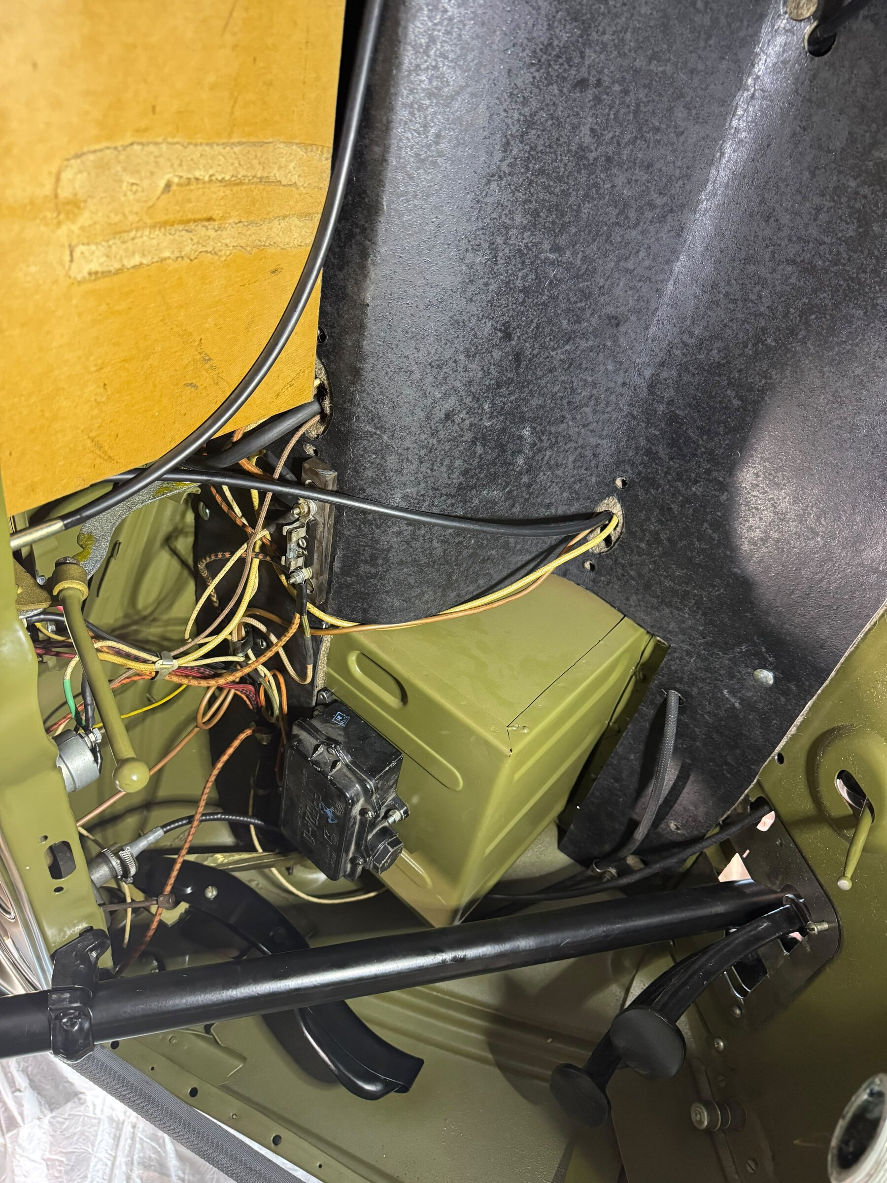

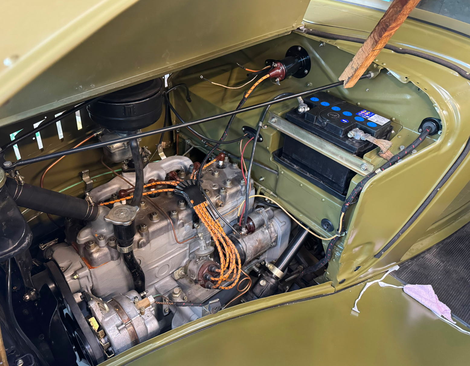

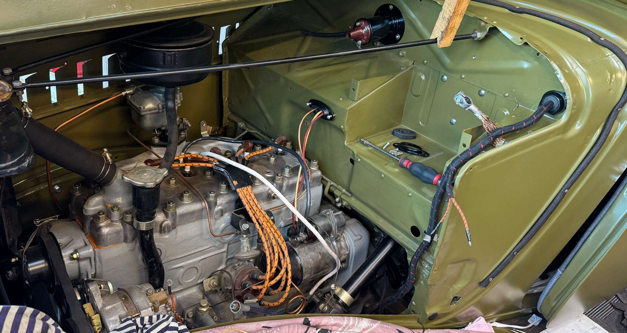

Подкапотка пока в таком виде .
Ракушек сигнала оказалось всего две и на один тон.
Ищу ............

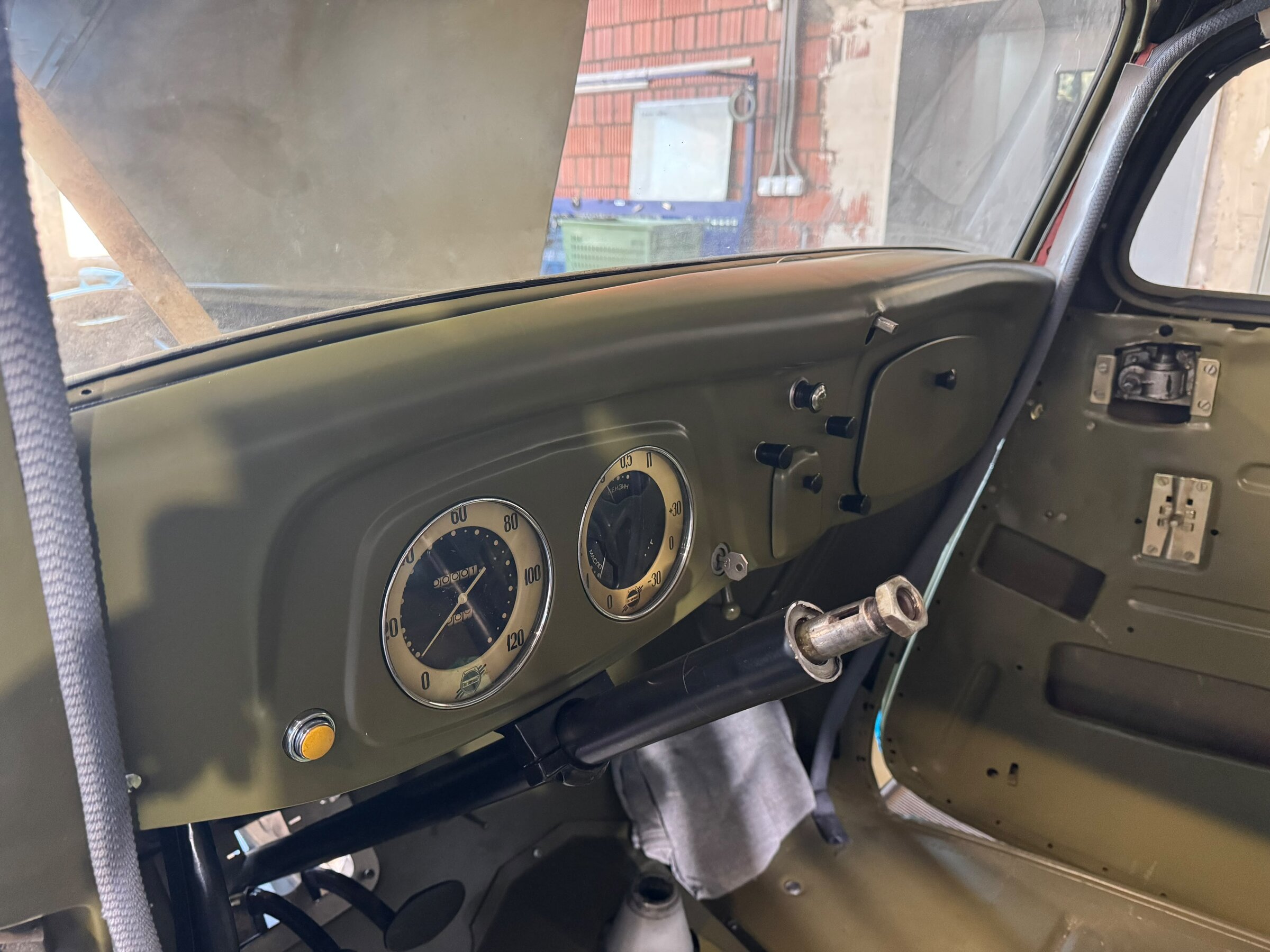

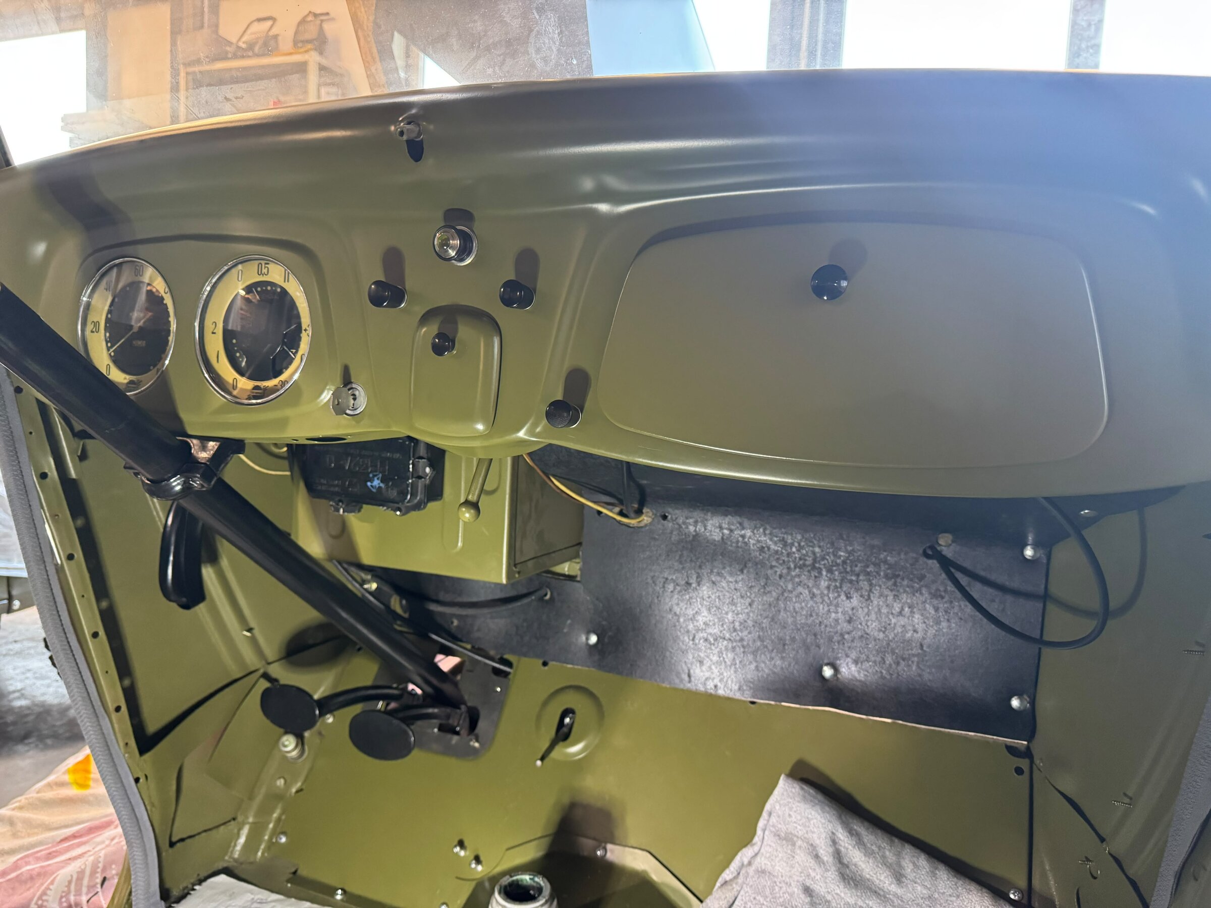

Немного фото.
Две проблемы

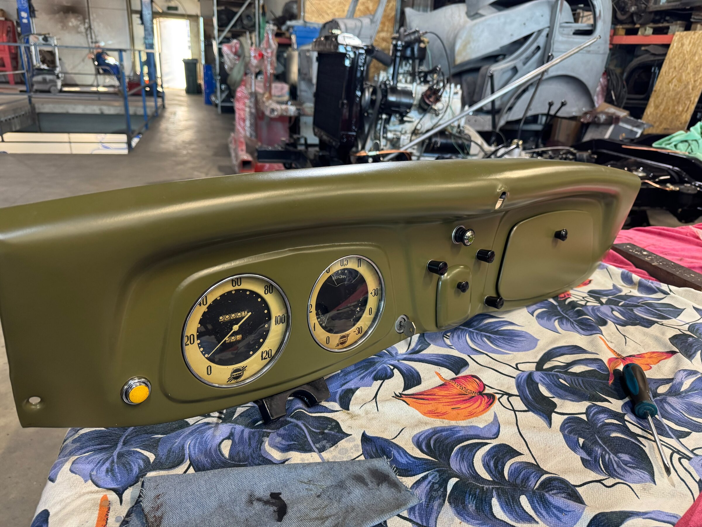

амперметр на 6вт как подключить к 12 в что бы не погорел.
датчик уровня бензина не подружить. показывает полный бак
9 917
14 679
Амперметр меряет силу тока и от напряжения не зависит, с ним ничего не будет! Только клеммы нужно хорошо затягивать что бы не грелись. Под указатель топлива нужно доп. сопротивление, ибо он зависит от напряжения!

А допсопротивление это, по идее, должно подойти от приборок Победы ранних, второсерийных. Там на задней части комбинации приборов их две штуки укреплено. Либо заокеанская помощь, у них такие сопротивления тоже продаются, для запитки 6В приборов от 12В.
только приборку осталось найти

Как вариант- померить сопротивление и купить общепромышленного назначения. В каталоге номинал не указан.
