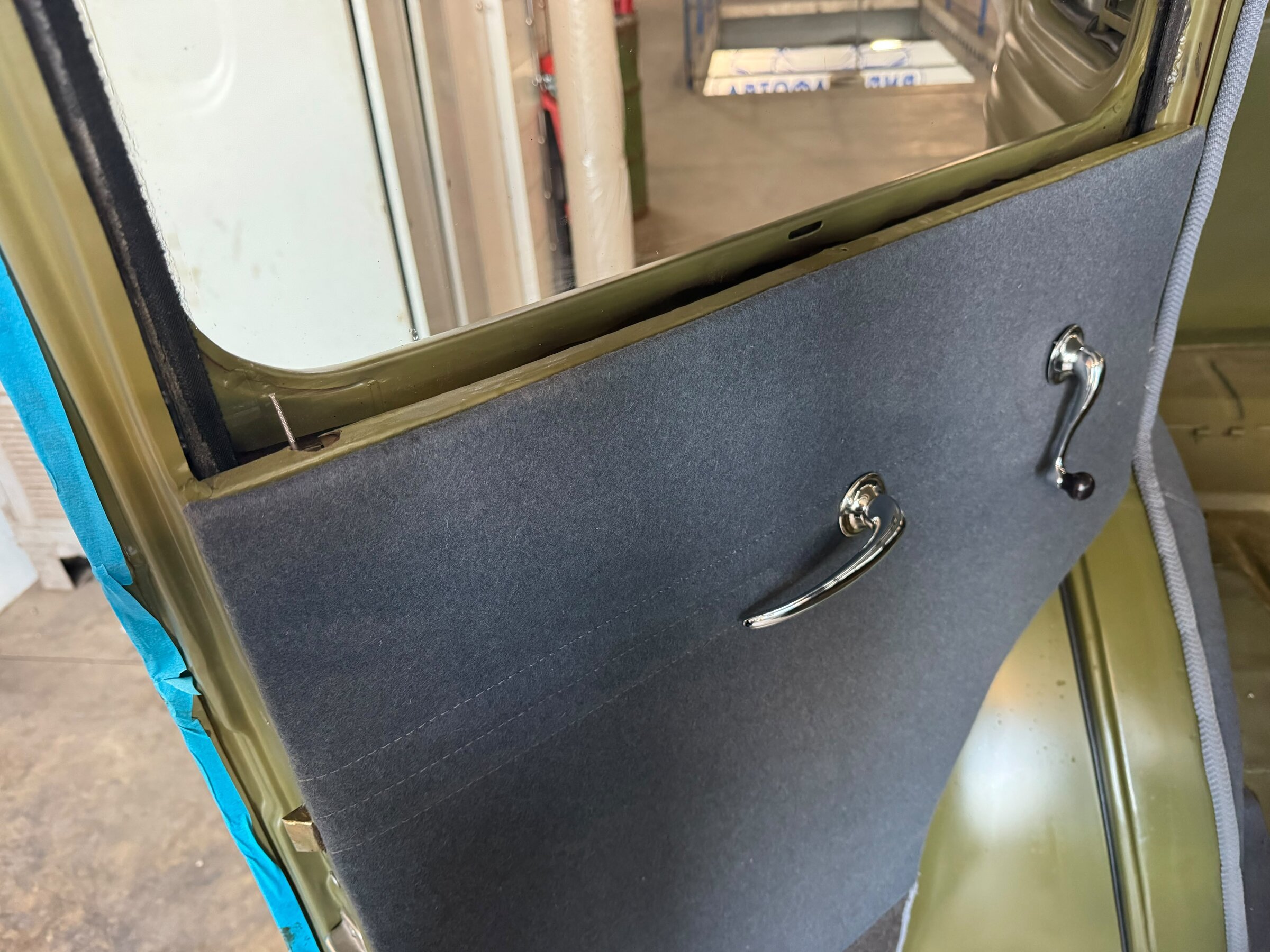

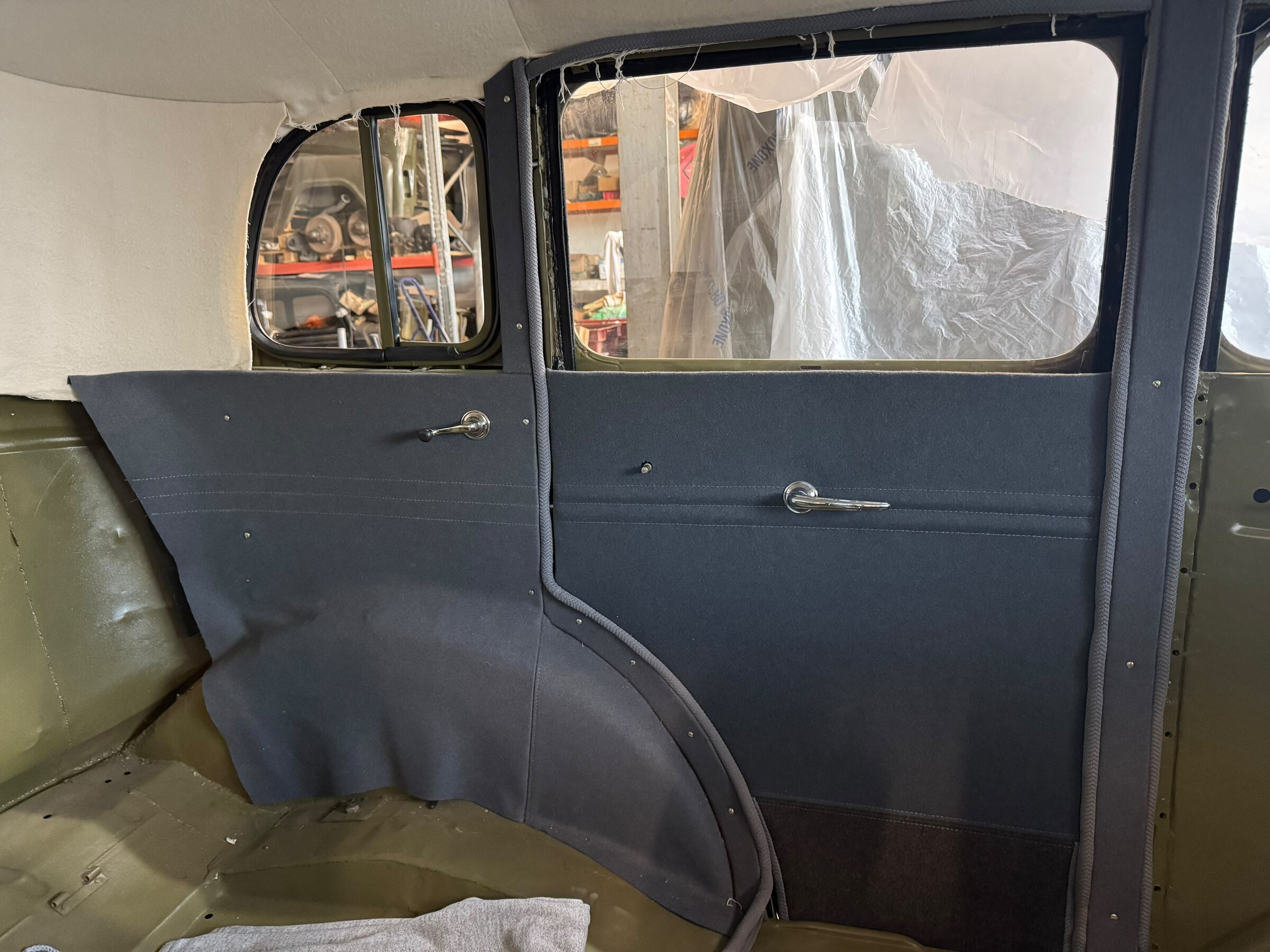

Ручки есть оригинал.
Но решил поставить копии.
Так как использоваться будет часто .Поберегу оригинал.
Совет кто будет собирать авто не экономить и купить ручки в Солитоне.
Часть купил у частника задолбались подгонять.
Карту что на крылом переделаю)

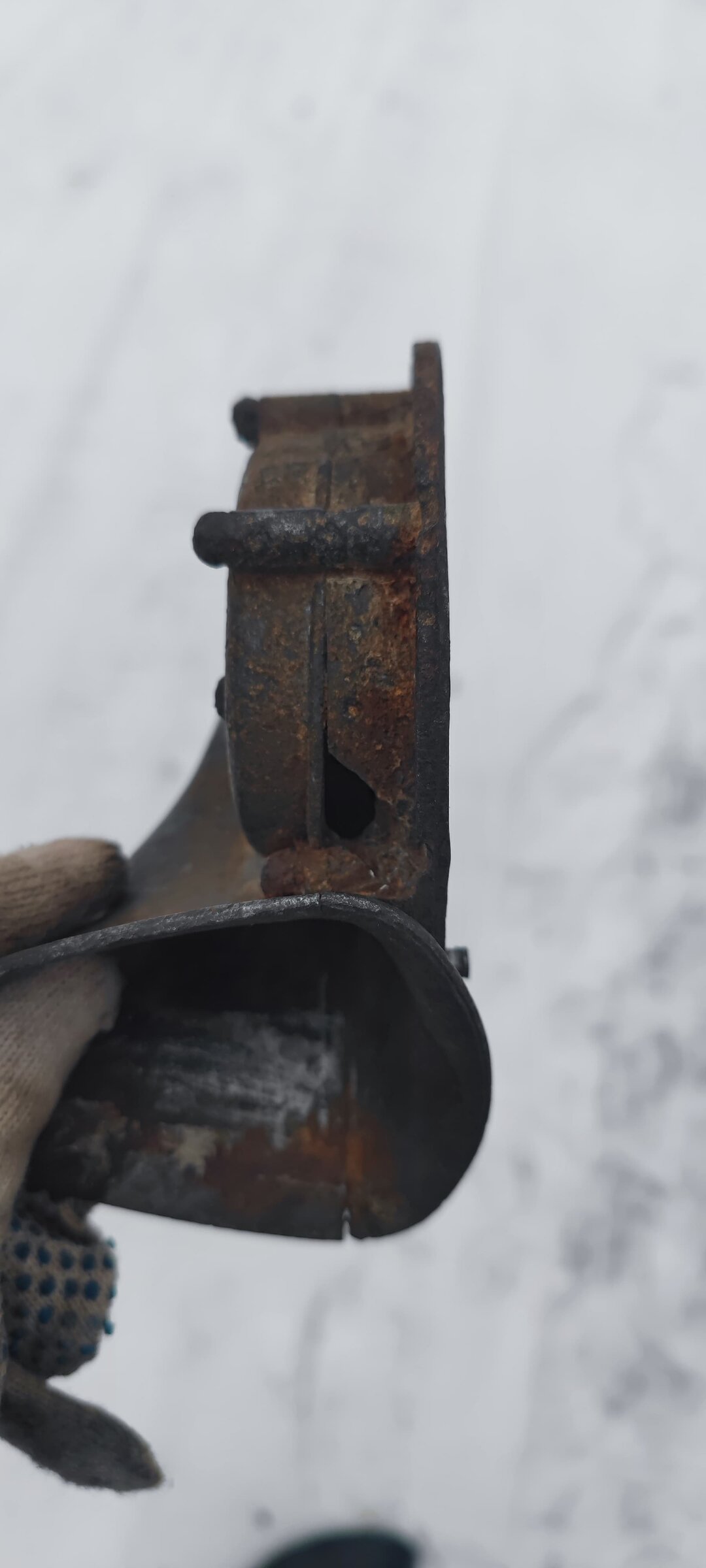

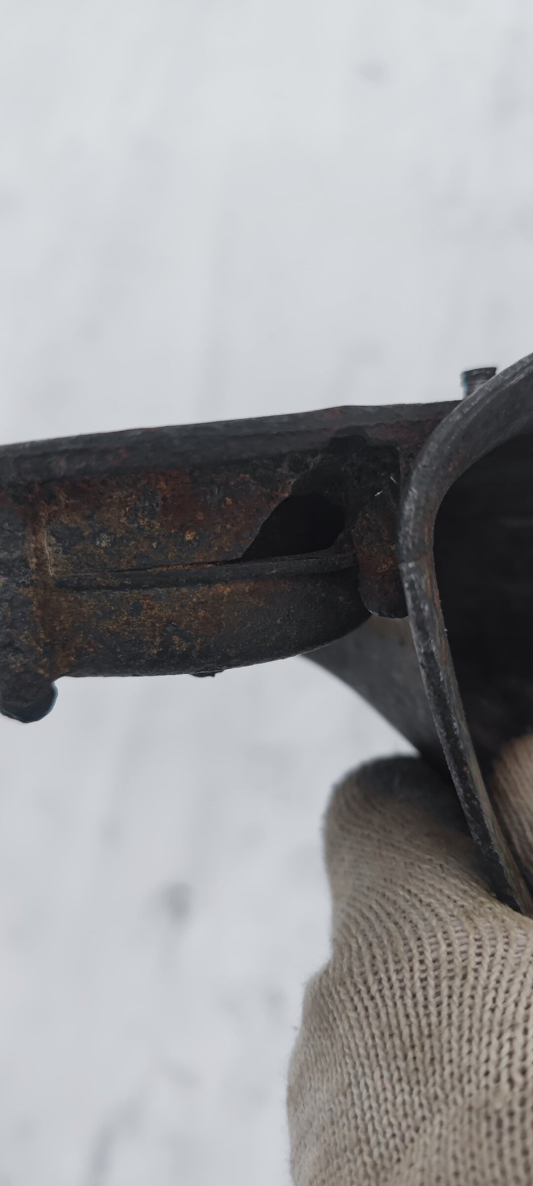

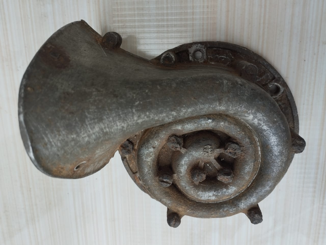

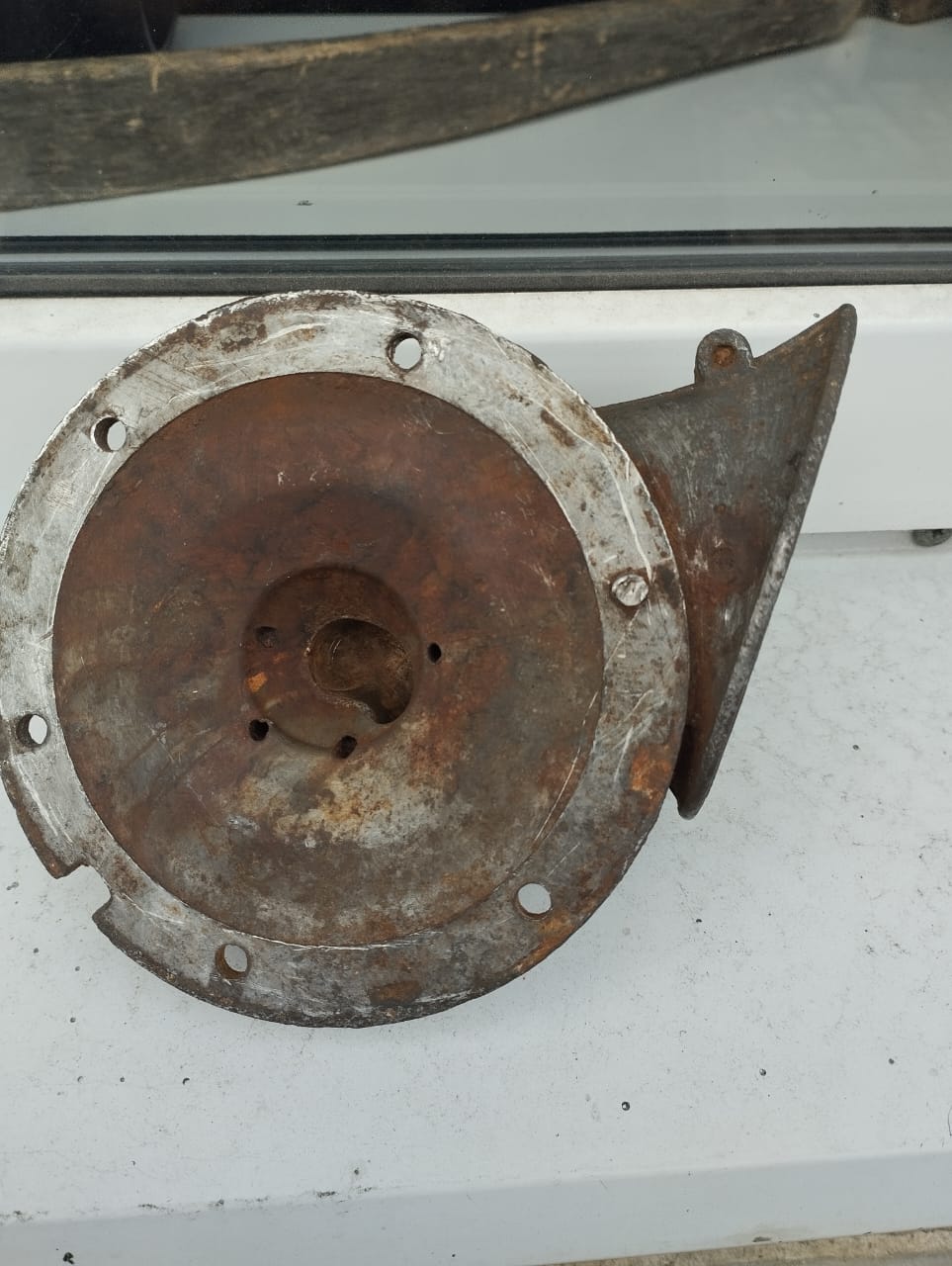

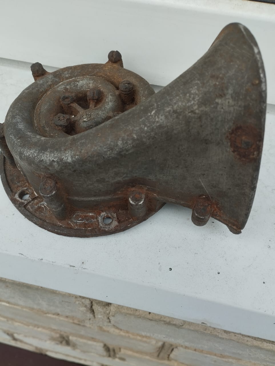

Листал старые фотки
Вспомнил один момент)
Искал ракушки на клаксон списались с одним пенсионером
Говорит есть у меня корпус хороший готов отдать
Присылает эти фото .
Уточняю у него корпус без дефектов? Он говорит отличные!
Думаю ну надо брать.
Реакции: Паппаруда
м696
08.11.2021
716
1 783
Кировск
Приезжает корпус и вуаля )
Потом человек еще искренне обиделся из за того что я попросил забрать назад этот "отличный" корпус )
Совет !Спрашивайте фото со всех сторон)
Паппаруда
31.03.2019
1 678
3 020
Новокузнецк
Ну дырка конечно не смертельная. Вполне можно заварить. Если не секрет, а почëм "отличный" Корпус?
