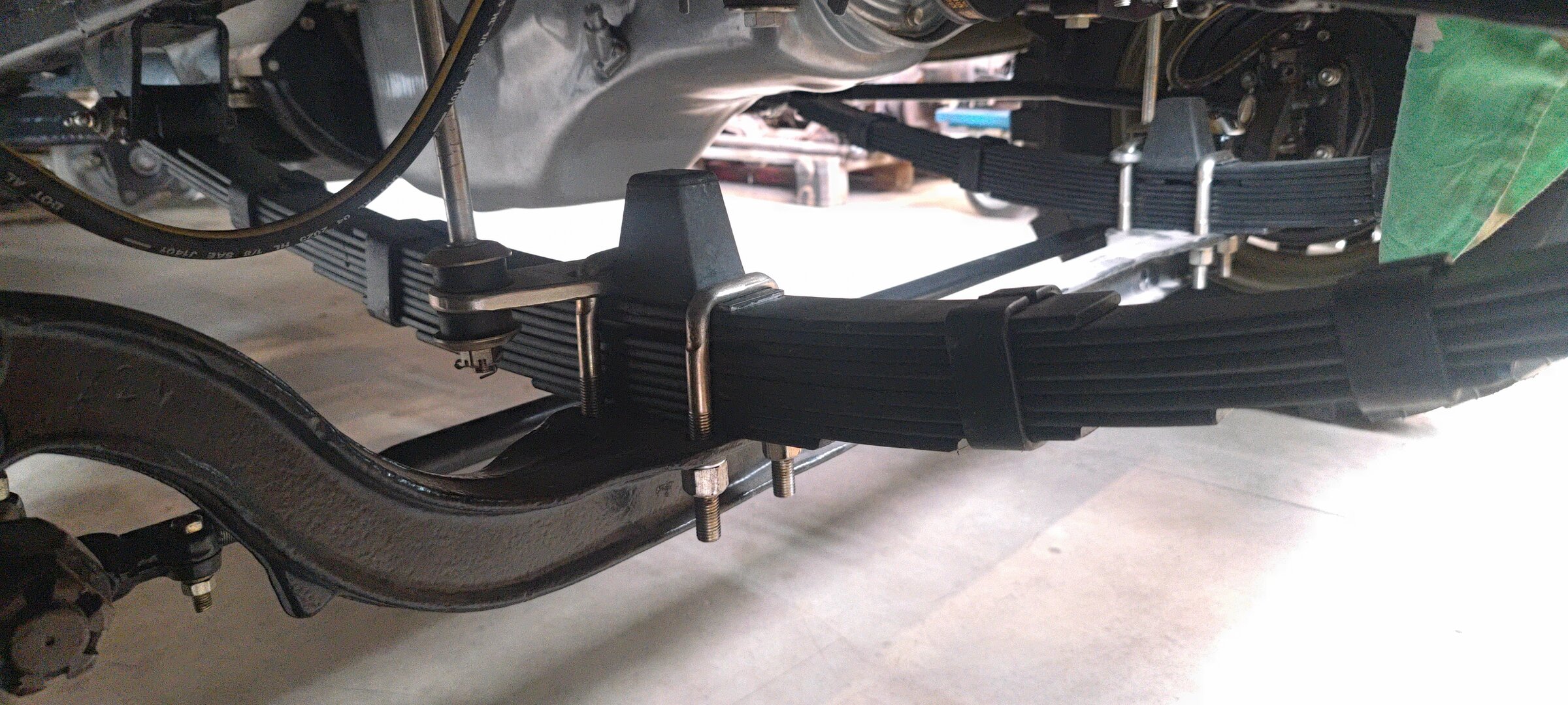

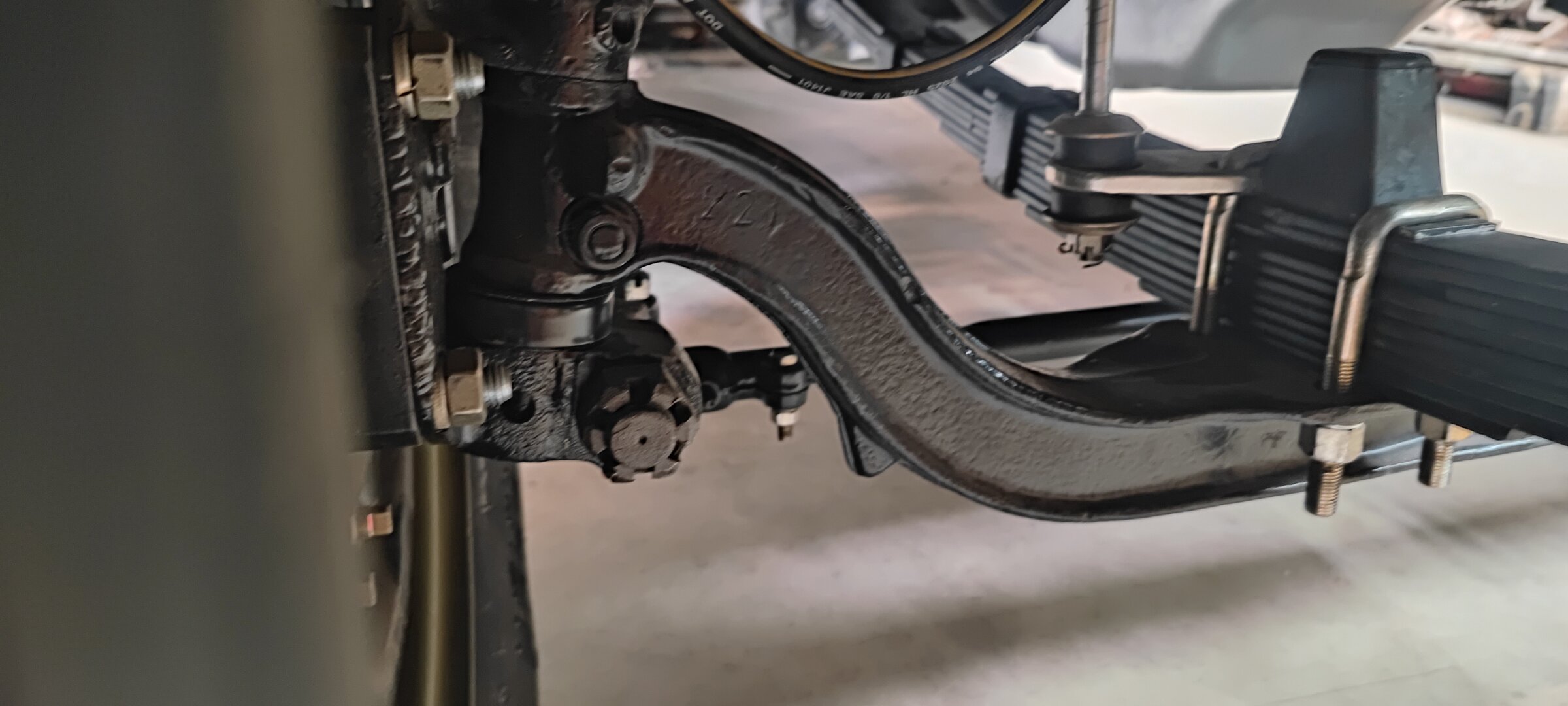

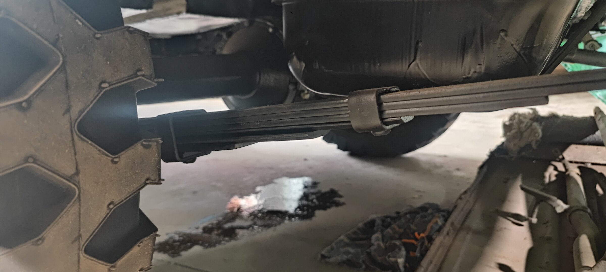

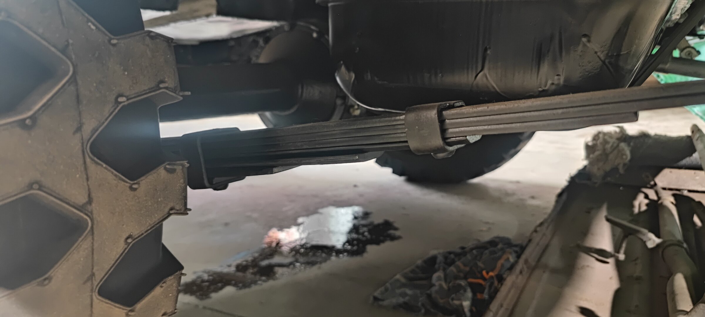

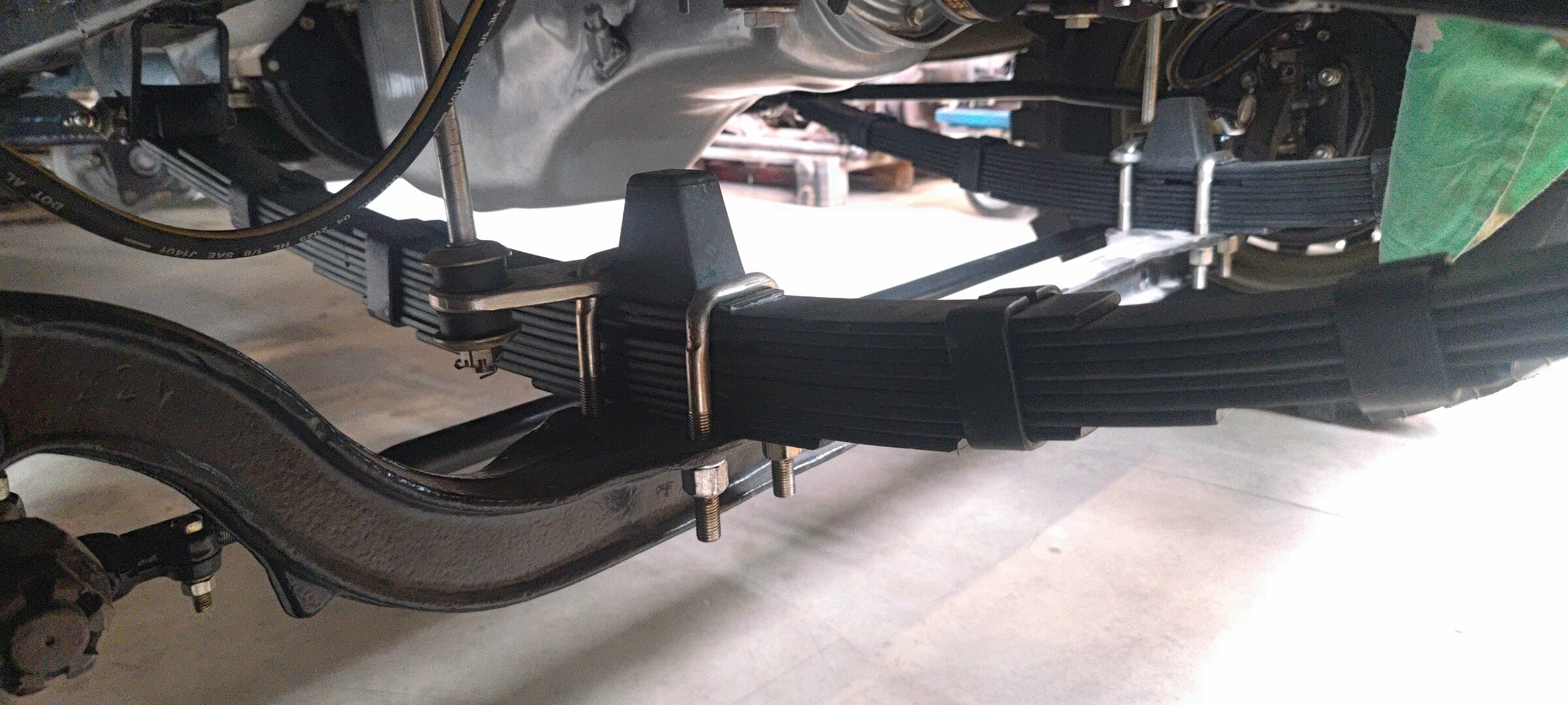

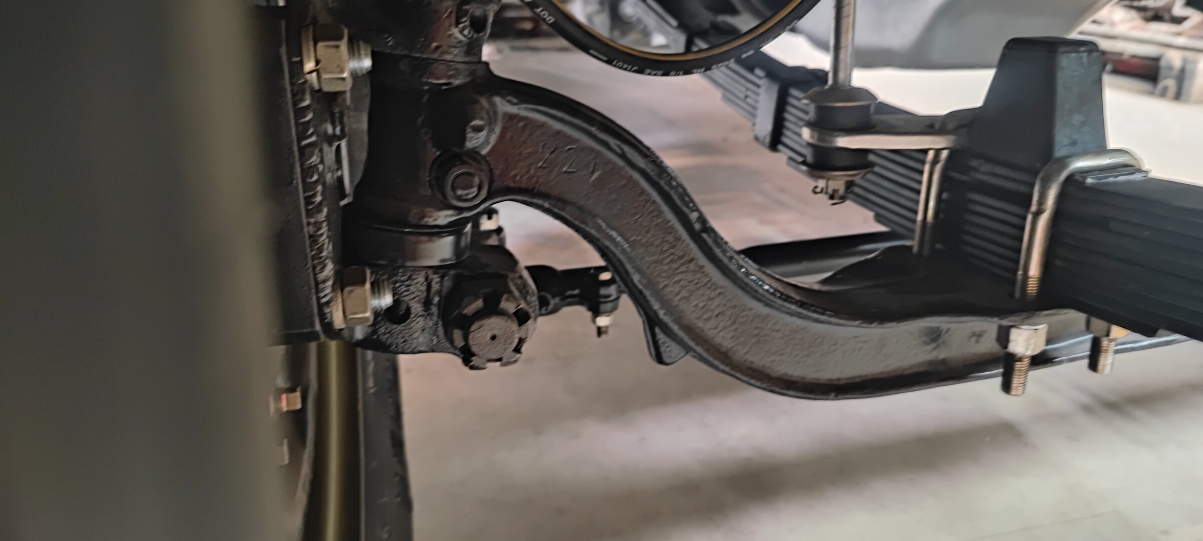

Так вроде довели до ума рессоры.
Дел то было фигня
1.уменьшить длину у всех рессор )
2.уменьшить а на другой рессоре наоборот увеличить жесткость )
3.Переделать уши .
Фигня делов)А так очень "аналоГовнетная "продукция ))))))
Дальше только тест драйв покажет что да как.

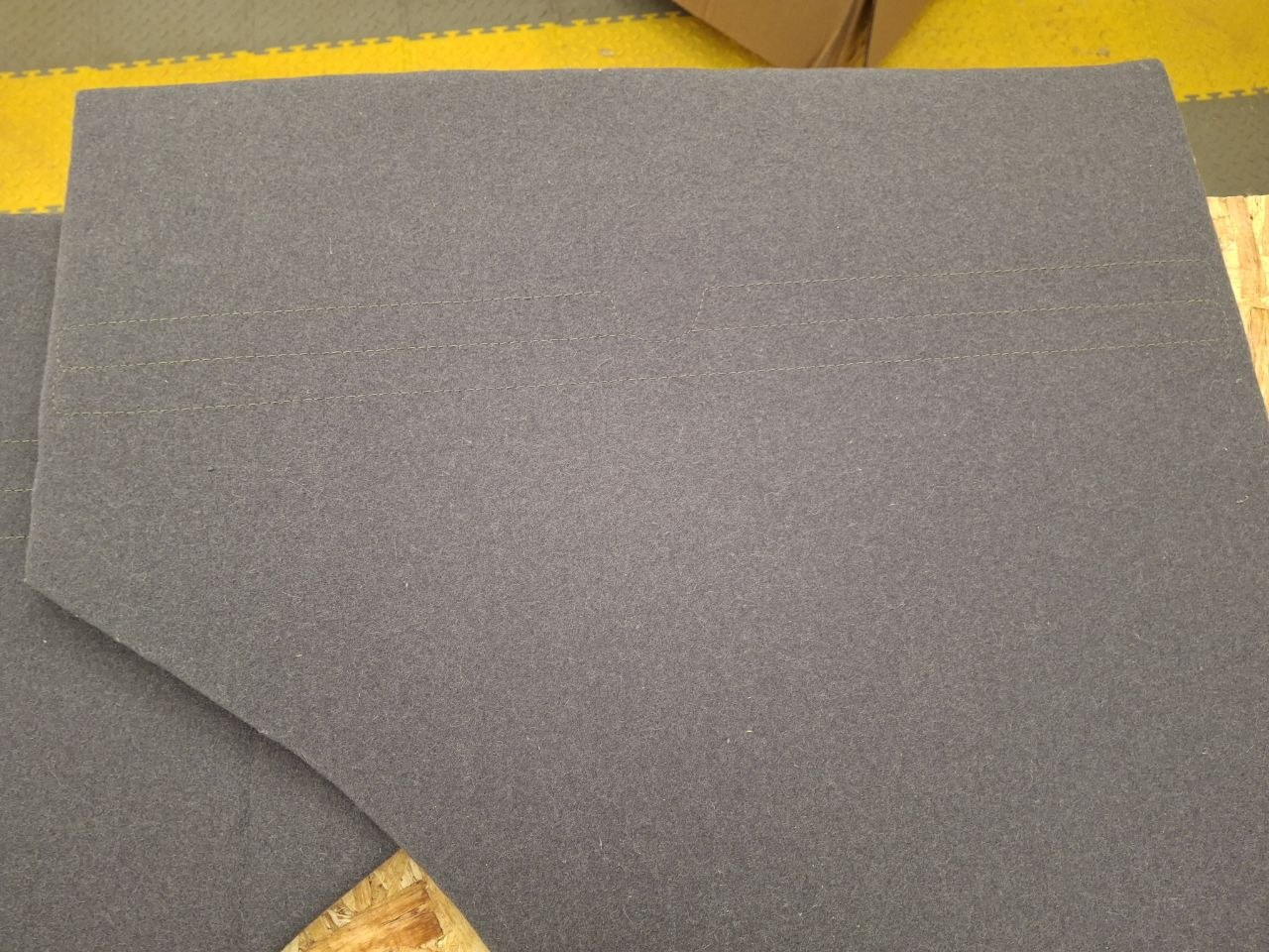

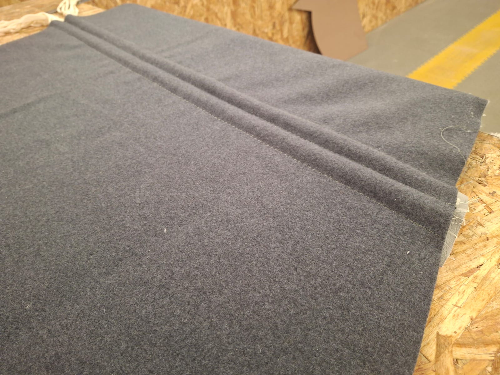

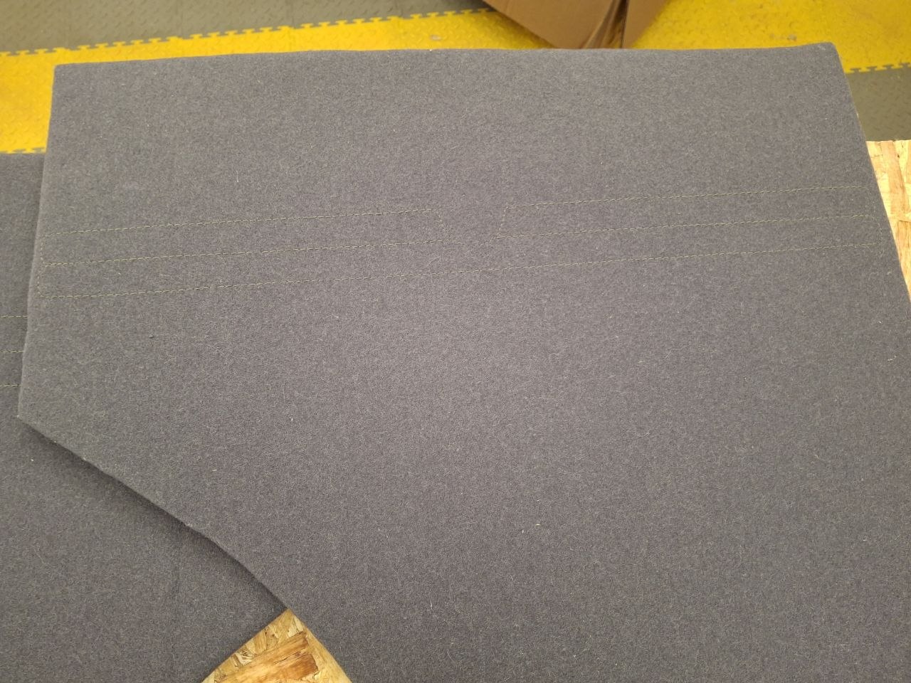

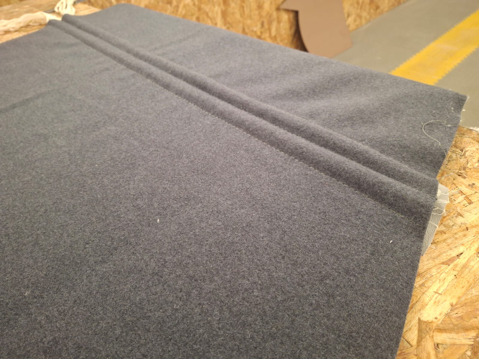

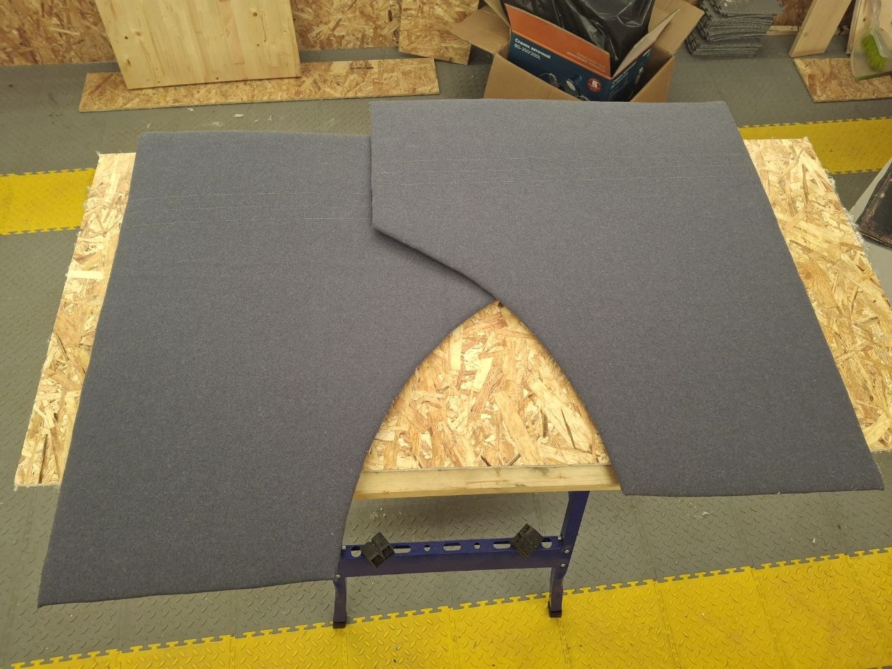

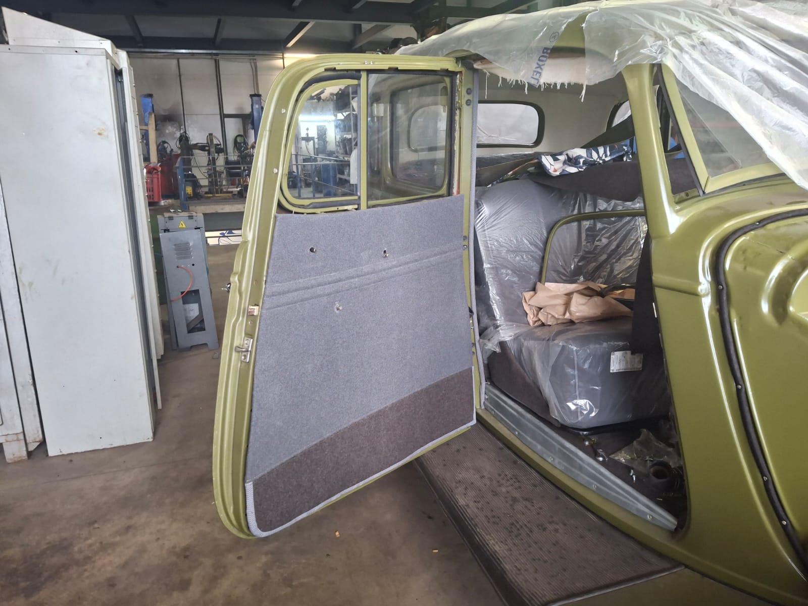

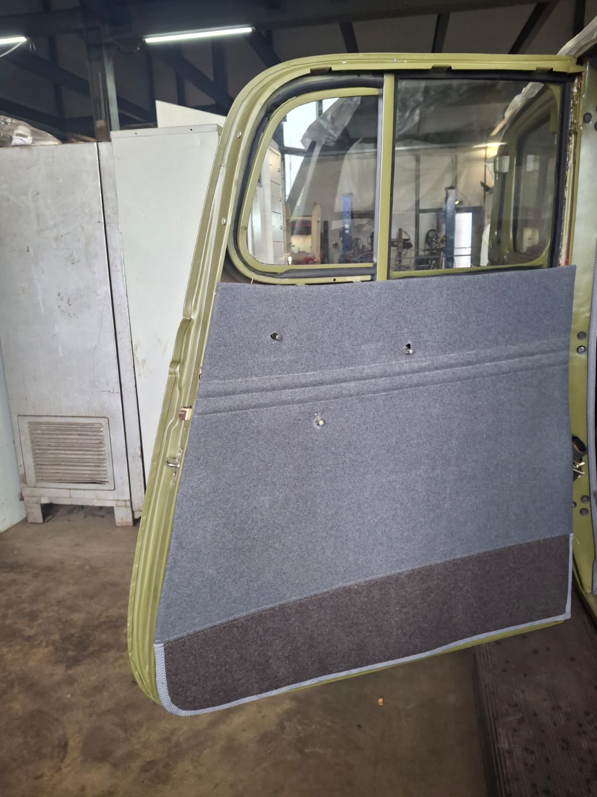

Поговорим о картах .Не игральных)
Изначально планировал делать из цельной ткани.
В чертежах затесался чертеж 36 года где не прямая строчка а закругленная и мастер так и прошил )
По итогу имеем
1.не правильную прострочку.
2.нет объема в месте прострочки.
3.цельный кусок ткани мне не нравится .
Из других проблем нет машинки которая может прошить карту с ватином насквозь.
Шинелька казалось тонкой но на загибах давала толщину из за которой карту было не защелкнуть.
Карту положили под пресс вроде норм стало.

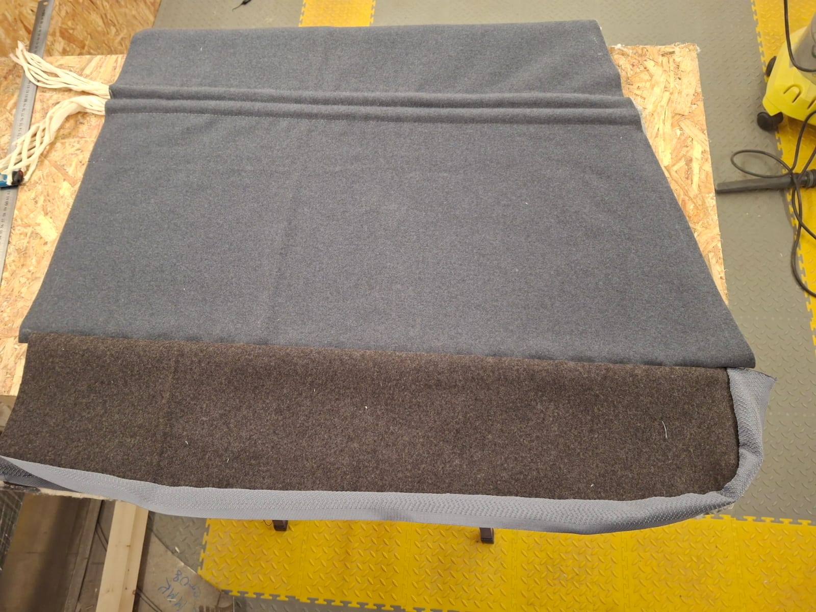

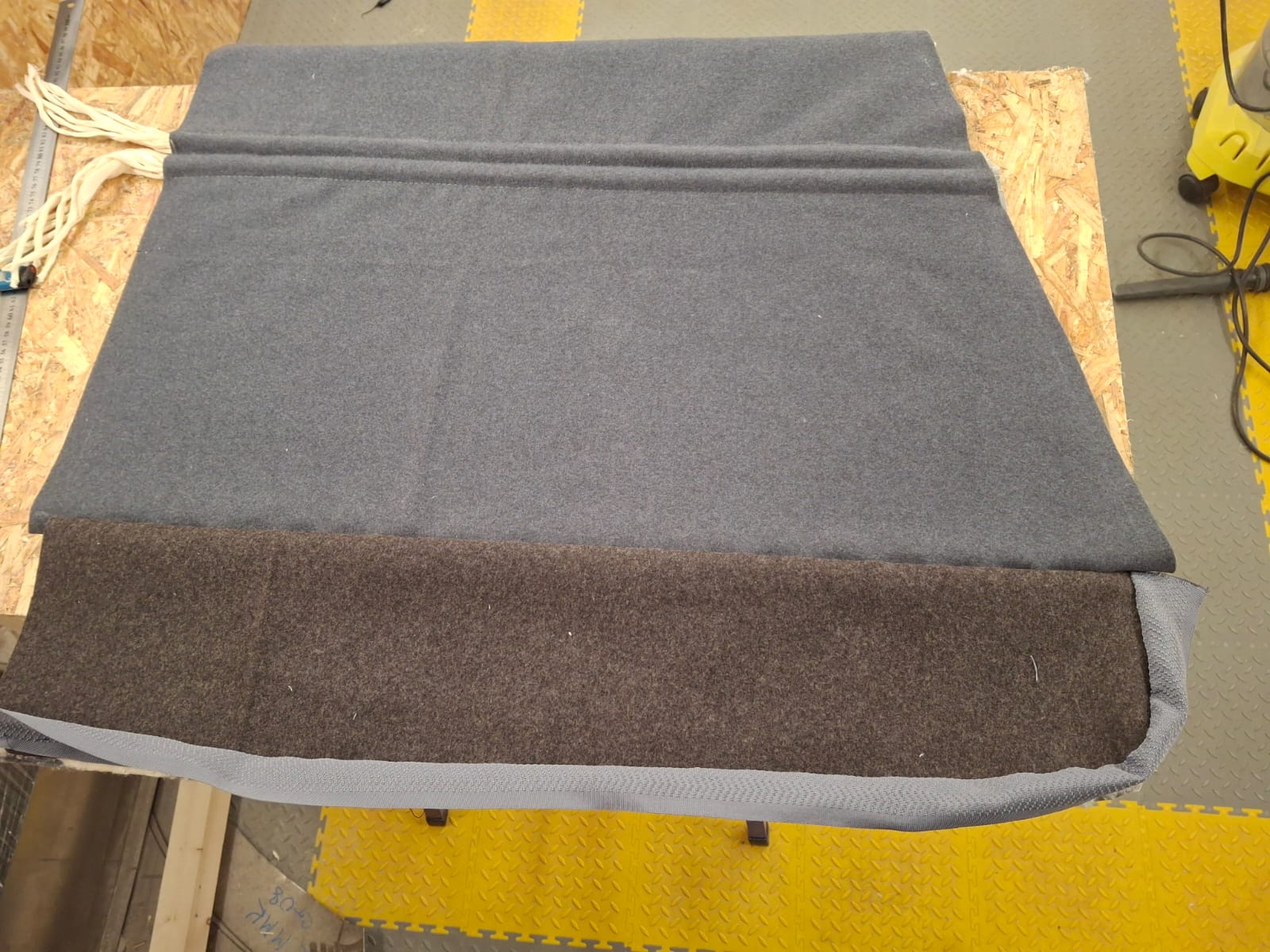

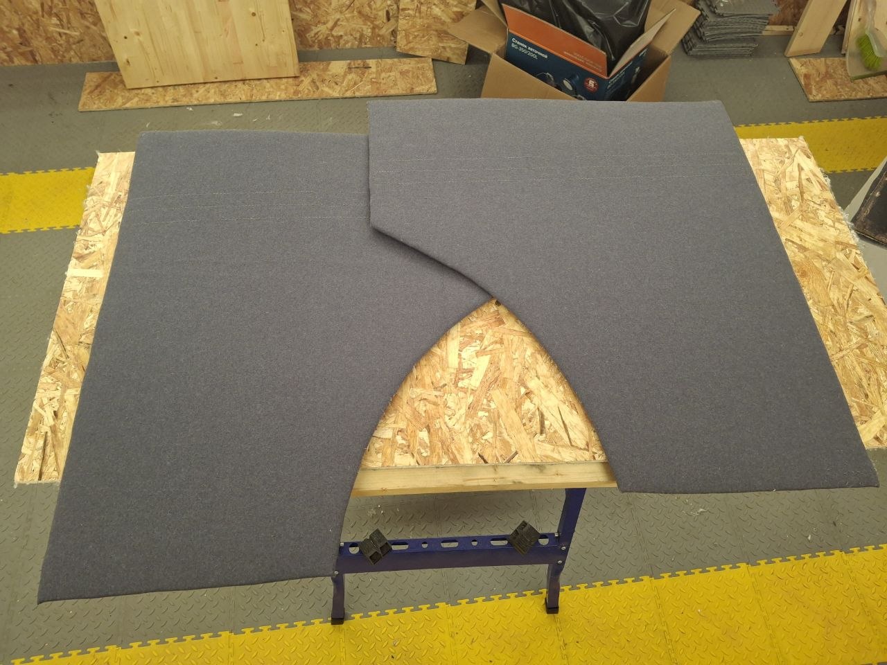

Решил переделать.
Добавить в низ темную шинельку и добавить объем где прошивка.
Объема вышло много будем убирать.
9 466
13 188
Много не мало! Я думал как можно сделать этот объем не прошивая картон. Один вариант! Снизу тканевая подложка, которая потом на картон приклеится. Да, в "Игрушках для больных больших" был ряд статей по реставрации. Про окраску Олд Джек писал. Кто писал про пошив салона не помню, но были рекомендации как шить "батоны" на сиденья - полоска верхней ткани должна быть чуть шире полоски на подложке, тогда батон будет выступать в нужную сторону.
Реакции: СЭМ
м696
08.11.2021
691
1 739
Кировск
так и решили сделать.
но вроде как и машинку нашли.
Реакции: ash-oldgaz и Пионер

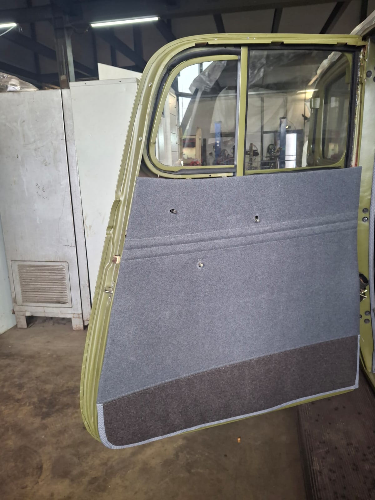

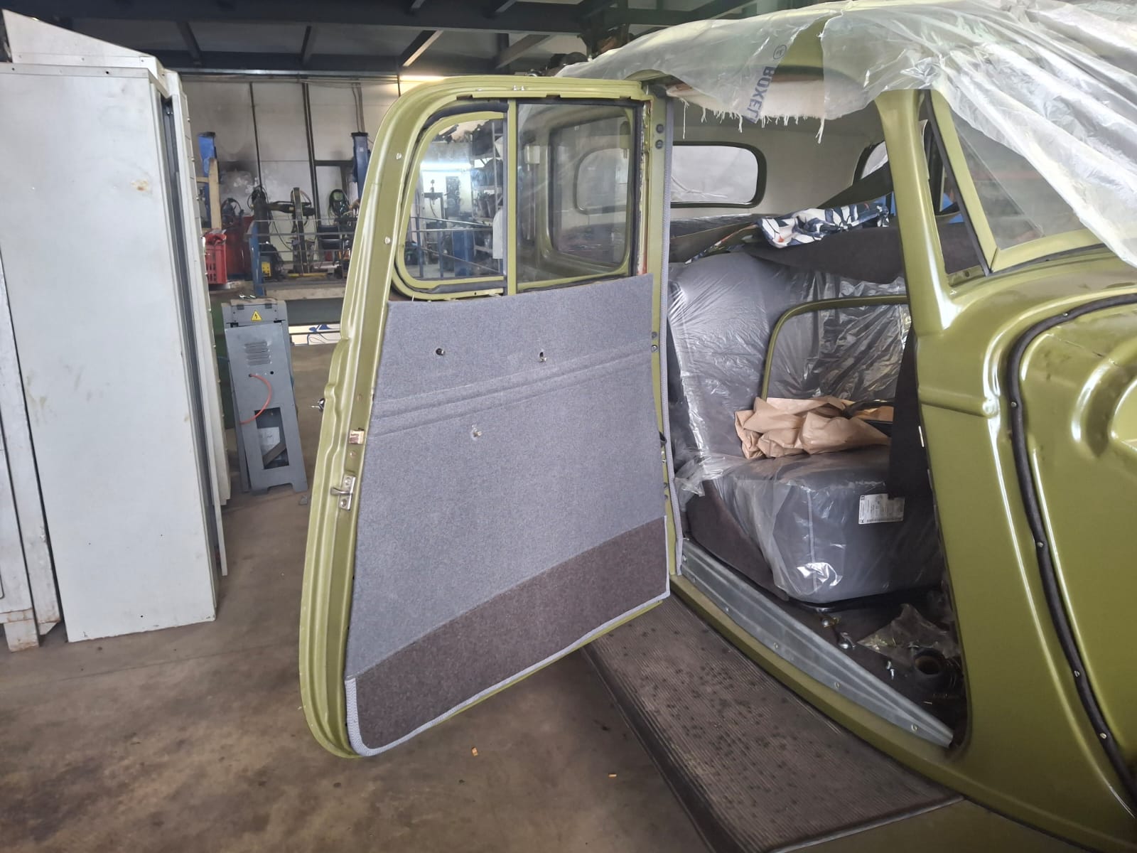

давно не писал.
но добавить особо нечего.
убираем недочеты.
карты так выходят.

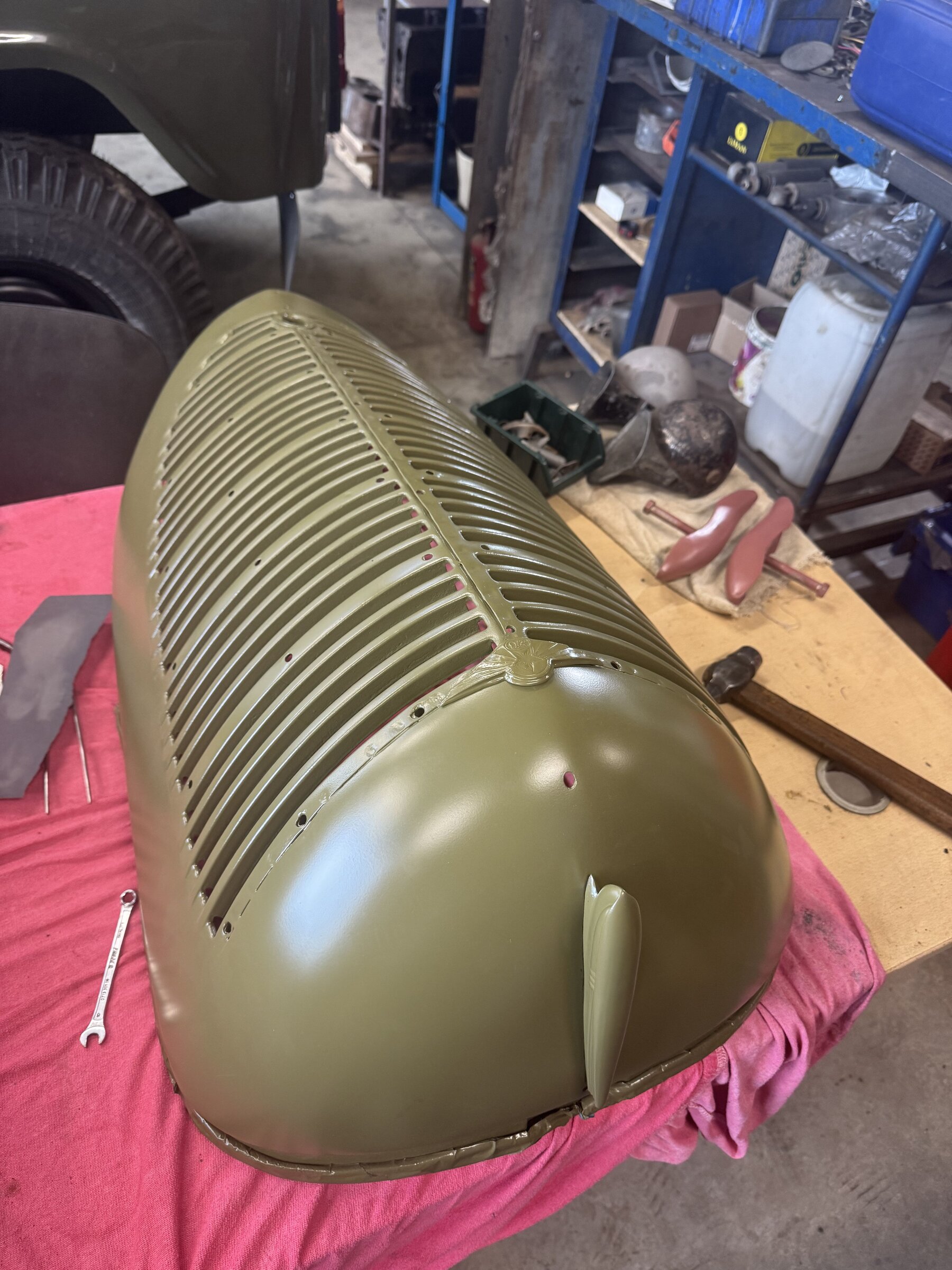

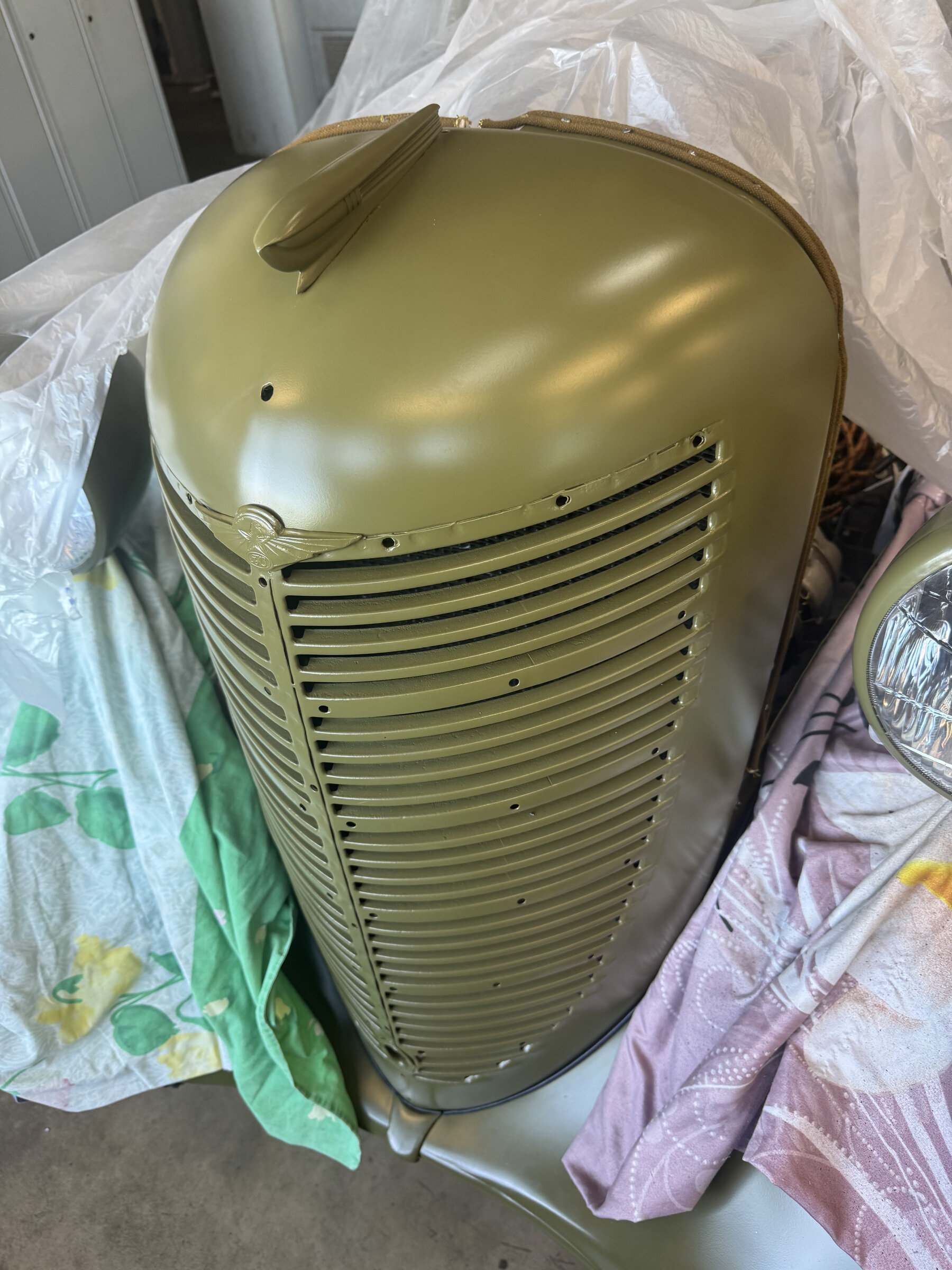

фото в сети фронтовых газ 61-73 всего ничего .
на всех без дирижабля.
у меня лежал в закромах решил все таки поставить

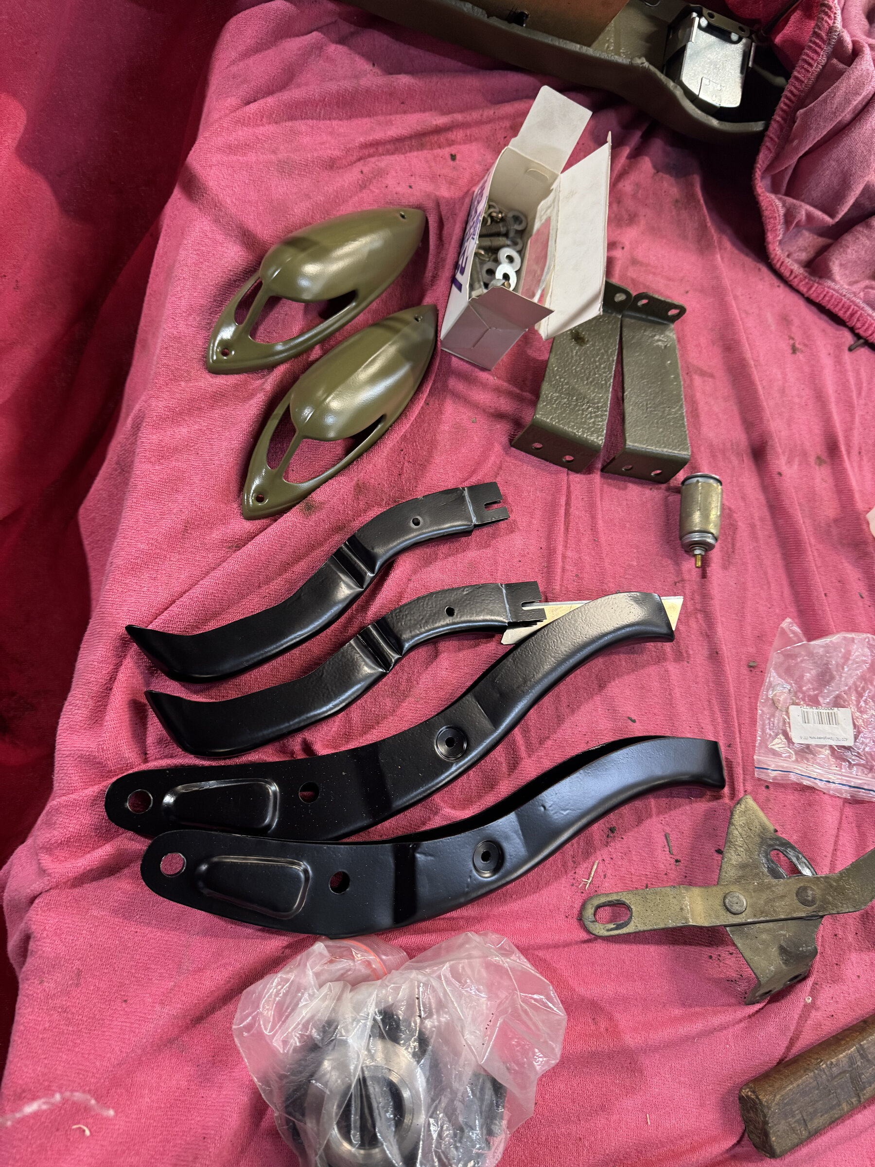

Возникла проблема с ручками тросов.
В свое время покупал у человека новодел .
При их детальном изучение пришли к выводу что через пару включений разваляться.
Пока ставлю с Победы.
Если у кого есть хороший новодел под оригинал то предлагайте .

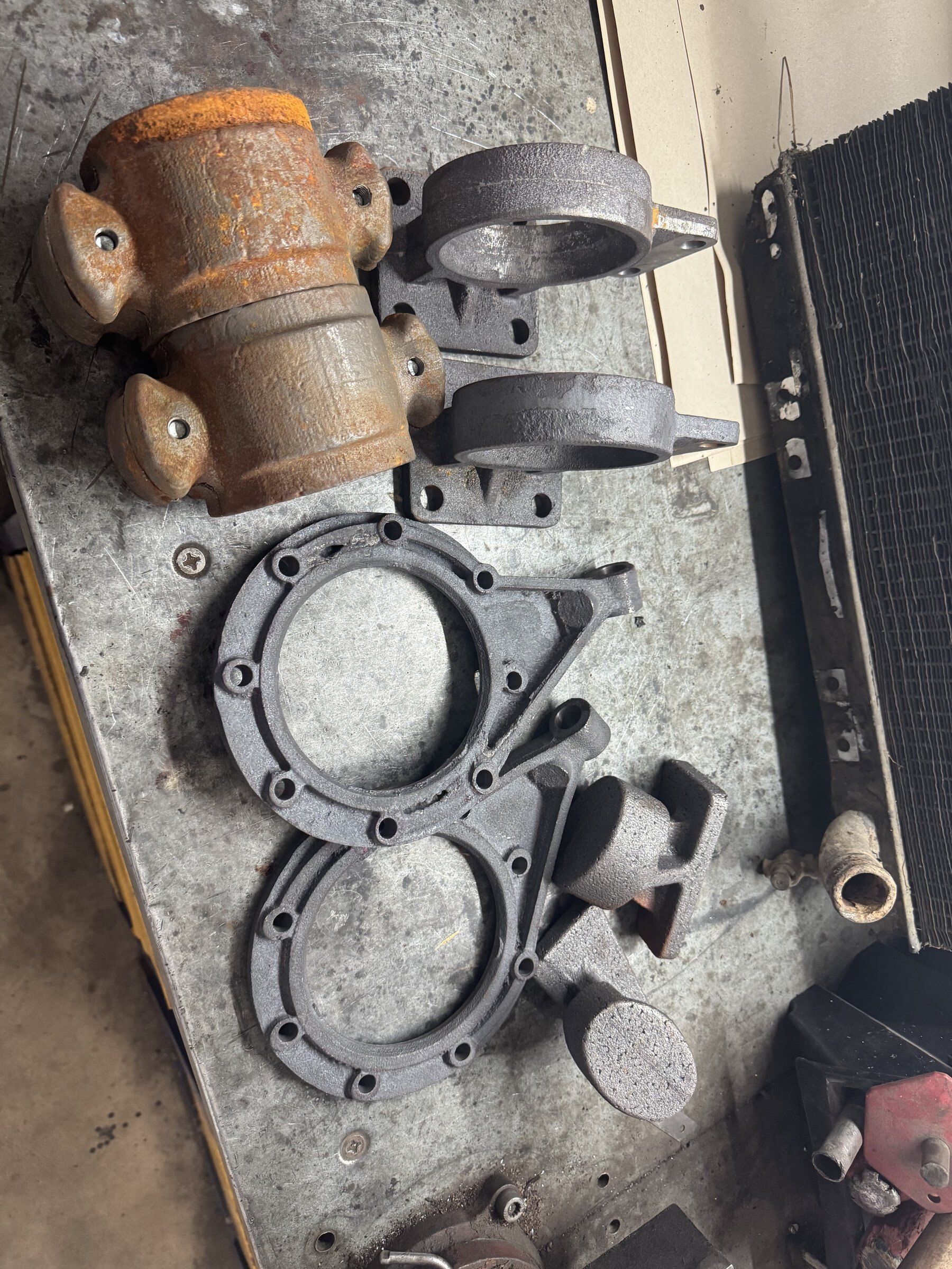

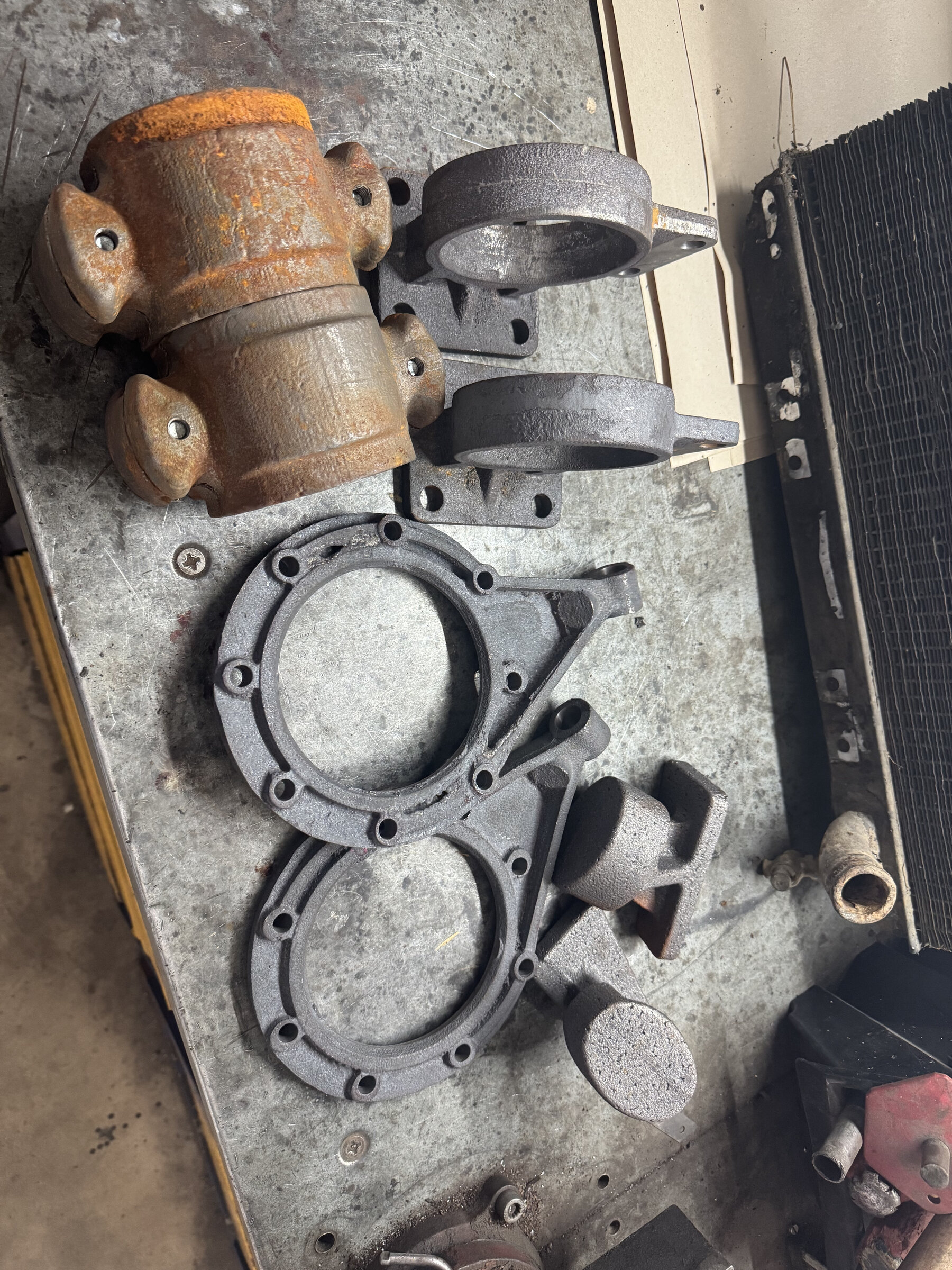

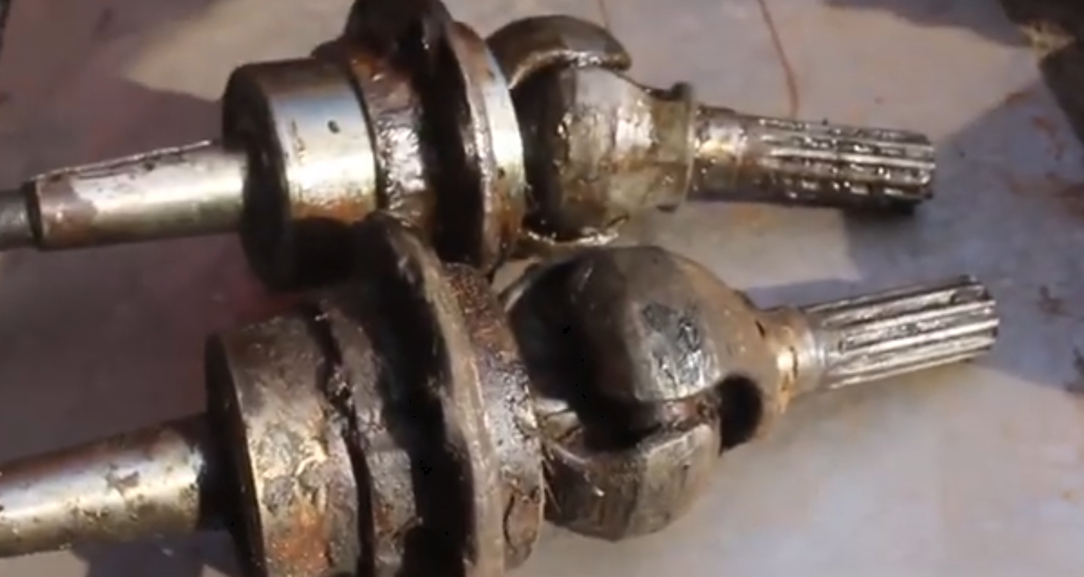

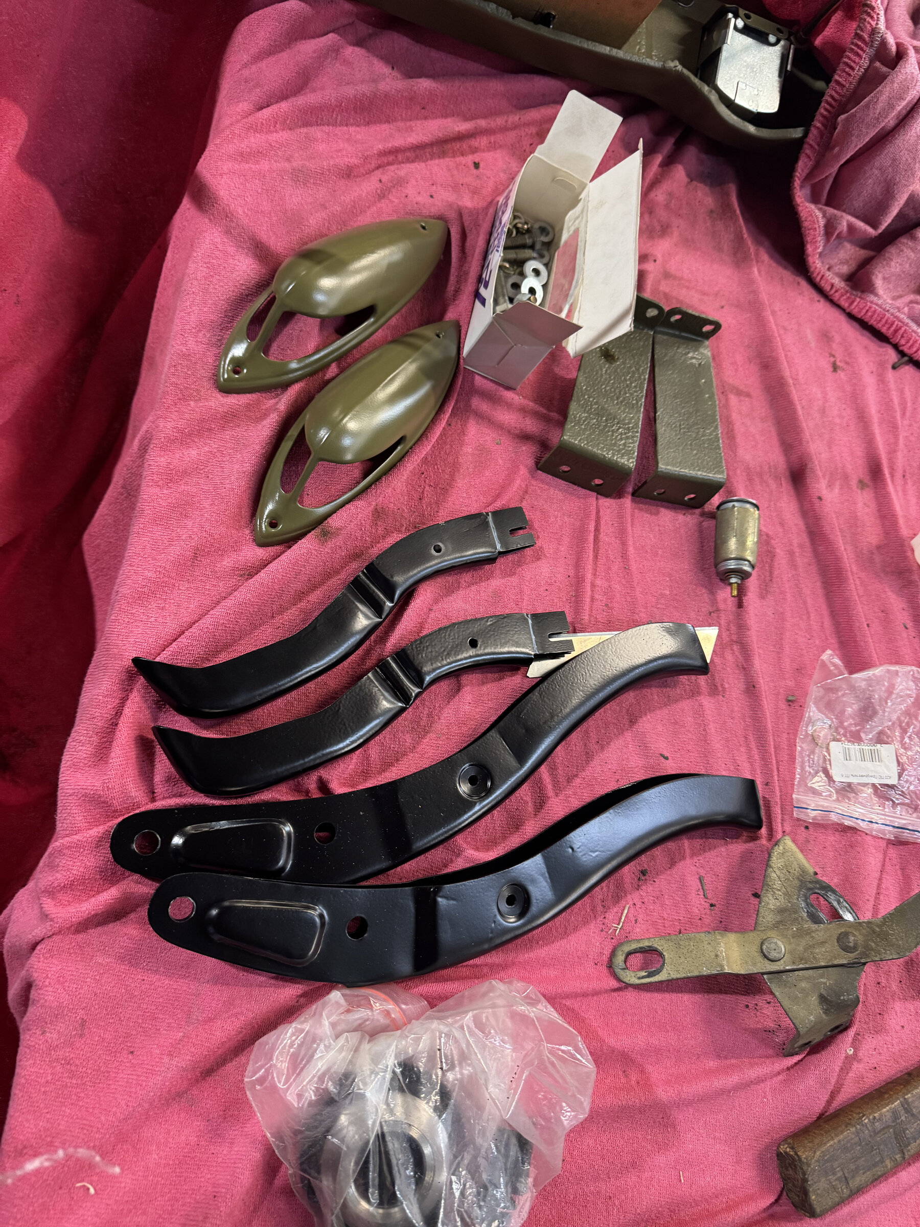

Готовы детали на мосты полного привода.
Если кто по наивности(как я ) считал что что-то подойдет от Газ 67 таки нет)
Все детали индивидуальны .

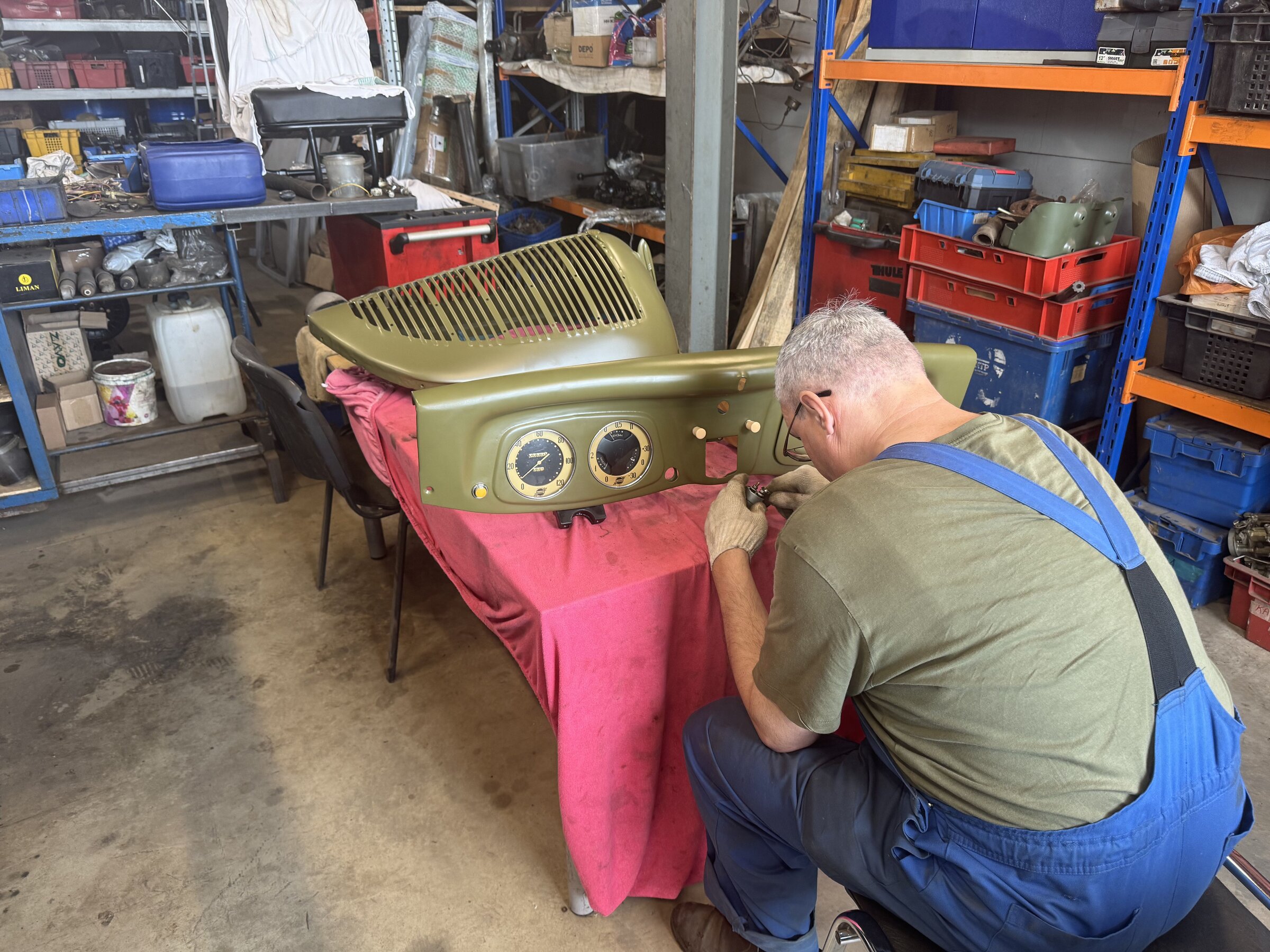

Скажите, а справа вверху это корпус прикуривателя с оригинальным крепежом ?
Может в 61-73 прикуриватель и такой, в М1 он крепится скобой в виде буквы П. Перекладина с отверстием под центральный болт, а концы со скошенными краями упираются в панель с обратной ее стороны. А здесь он вставляется, видимо, внатяг с помощью обоймы...
Реакции: ИВАН и ash-oldgaz
9 466
13 188
Там и кронштейны сигналов от М-1 виднеются, если я не ошибаюсь. А где и какие сигналы стояли на 11 и 61? На месте штатных сигналов М-1 стоит аккумулятор! Где-то попадалось фото послевоенной 11-73, там виднелся сигнал как на ГАЗ-67.
