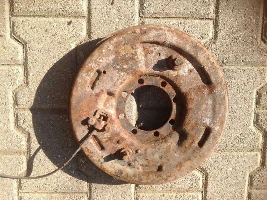

Коллеги возник вопрос не по теме
Кто пользовался лазером для удаления коррозии вместо песка ?
Есть резон ?
А то в плах еще один проект вот думаю в песок или лазер купить ?
Для листовой ржавчины лазер не подходит. Не подходит лазер который можно купить. Вернее сказать, что домкрат из леса почистить можно, но долго. Нужно что-нибудь мощнее. Нужно пробовать комплекс различных песков, струевых головок, и химии. Долго, но надёжно. Представьте, что Вы покупаете дорогой молоток и забиваете гвоздь. Колотите, промахиваетесь, детали мнутся, Вы продолжаете... Гвоздь длинный, гнётся и наклоняется... Вы исправляете гвоздь и всё таки забиваете его на место. Гвоздь у Вас такой кривенький-косой, но шляпка в общем-то выглядит ничего и все вокруг издолбано. Время ушло и колотить устали... А на самом деле Вам нужен молот. Размером больше, тяжелее, паровой, с топкой. При определённом мастерстве получится быстро, ровно и надёжно. ЗА ОДИН УДАР. Но его не продают. Этого нет в продаже. А продают поделки, которые что-то очищают. Правда всё меняется... Но я бы подождал пару-тройку лет, чтоб покупать. Это всё, что я знаю на сегодняшний день. С Уважением, Олег.

краску и легкую раннюю рыжую ржу удаляет норм...
ИВАН
19.08.2005
773
897
а для лесного магазина - сода, купершлак, кварц ну потом ортофосфорная кислота с кипятком или содовым раствором, а для сохранения краски - щавелевая кислота - пока лучше ничего не придумано....

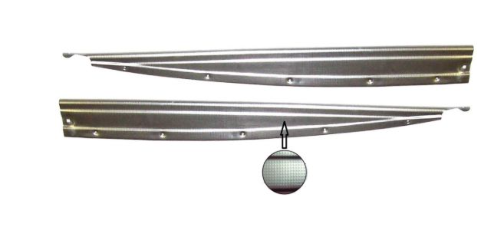

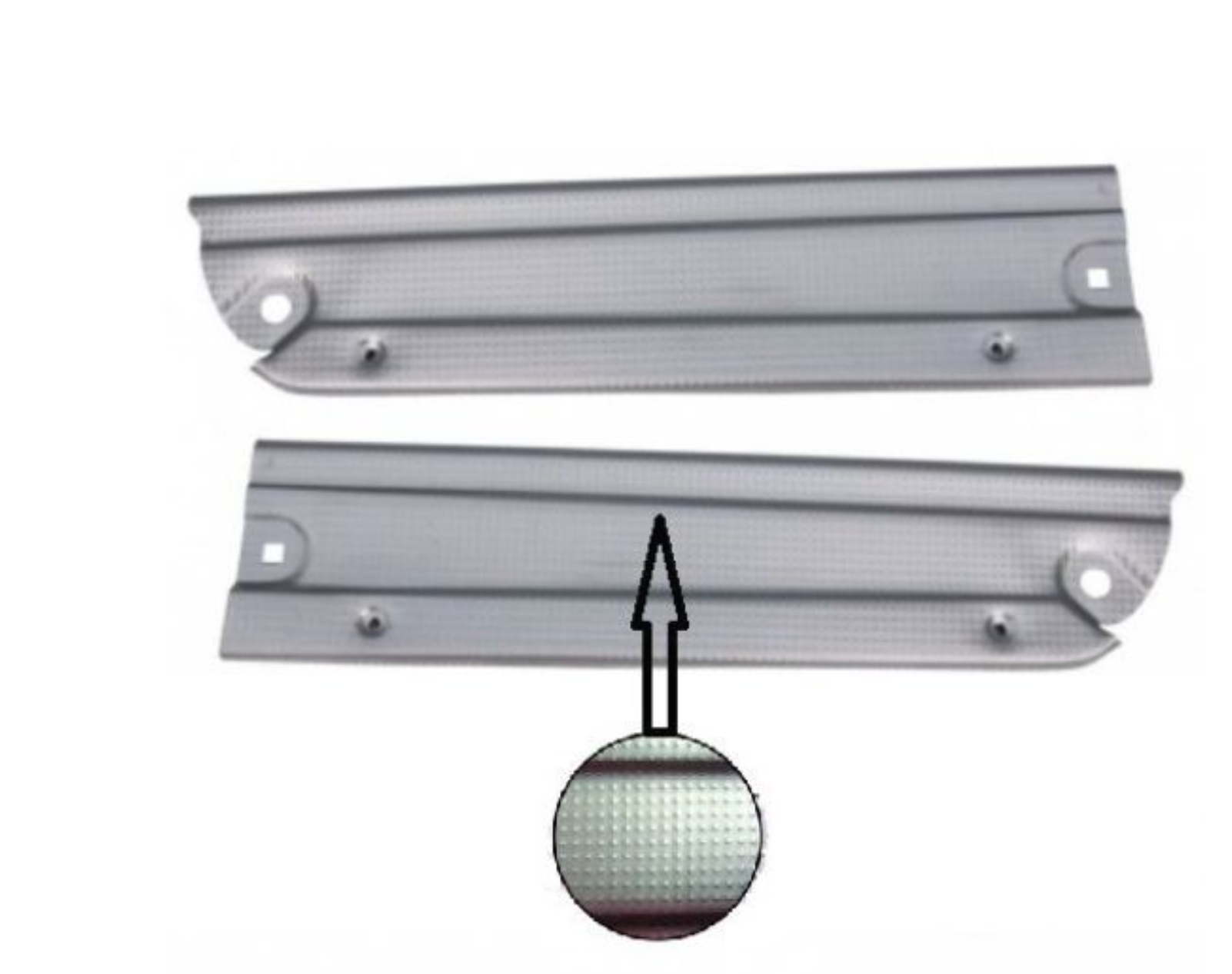

Может кто освоил производство накладок на пороги ?
А то с штатов дорого везти
А родные совсем устали

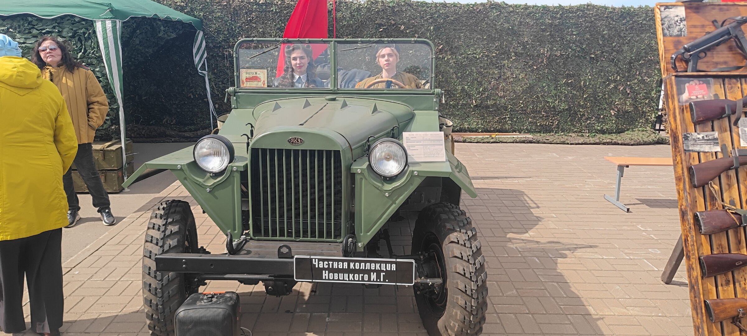

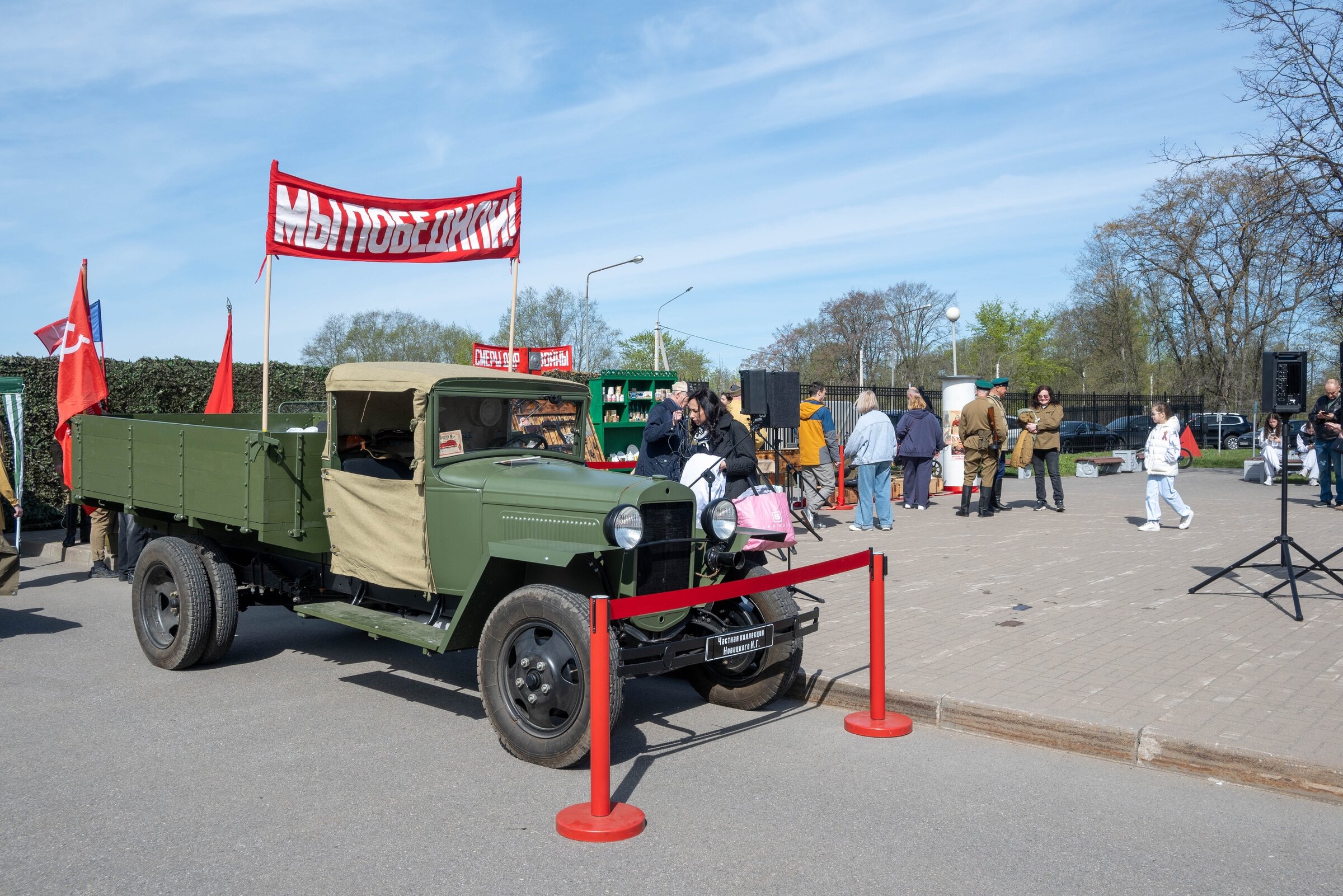

Не большой отчет с моей выставки на 9 мая и погнали в бой)

А белый КВ тоже Ваш?
Старик М.
1 859
4 260
Реакции: ash-oldgaz
Старик М.
1 859
4 260
Музей-диорама Прорыв, если точнее

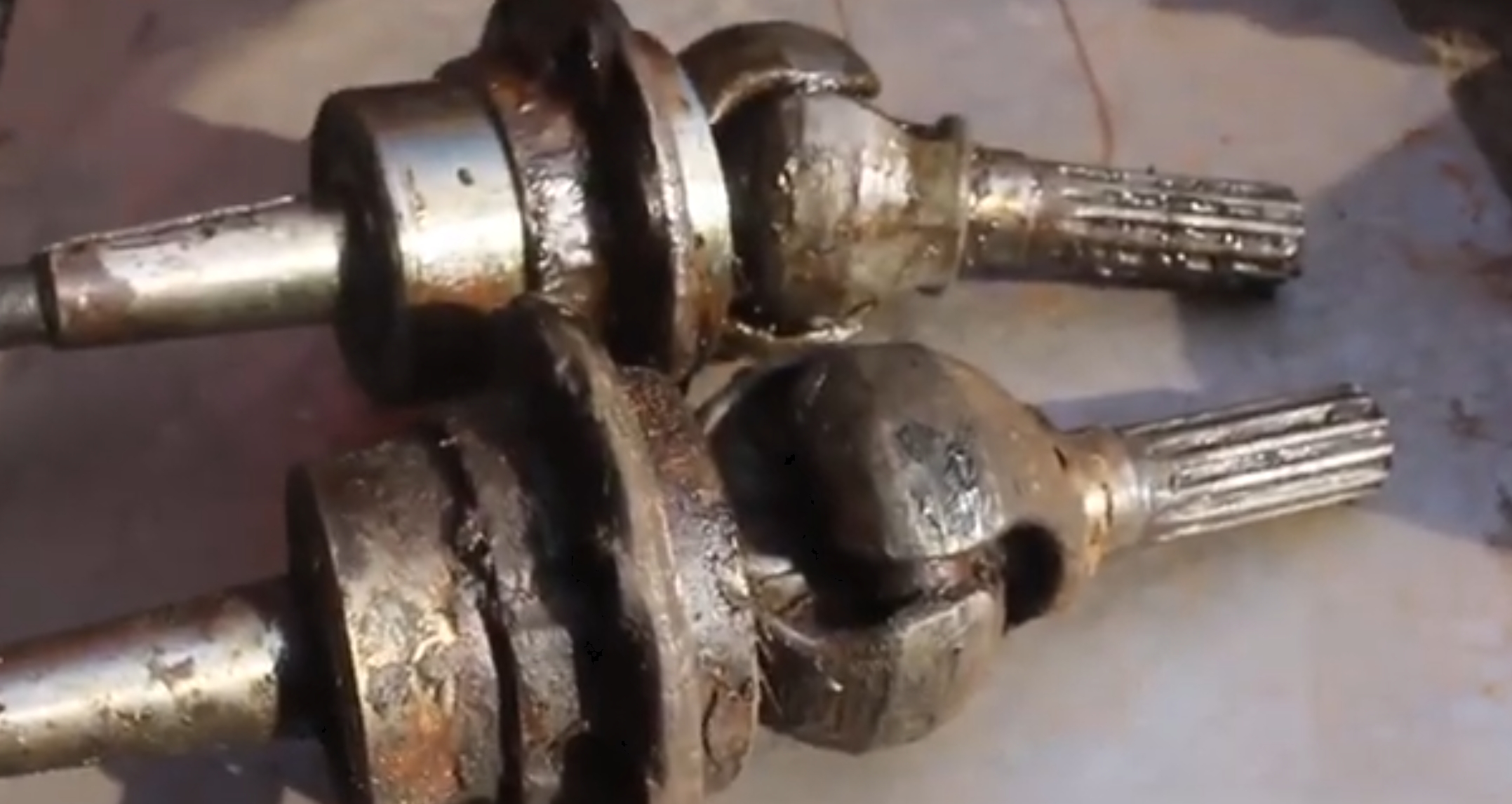

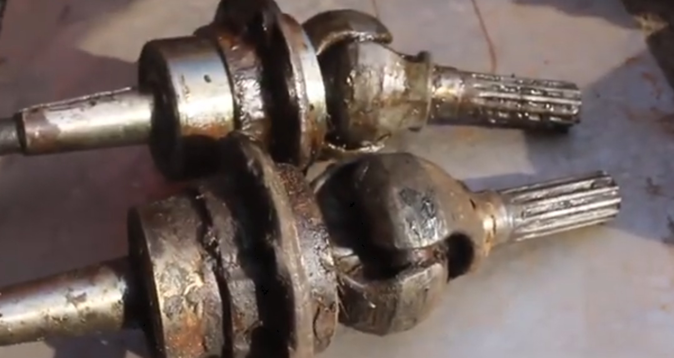

Все также в поиске кулаков и опорных щитов от Газ 67
Если у кого есть в сохране пишите в личку

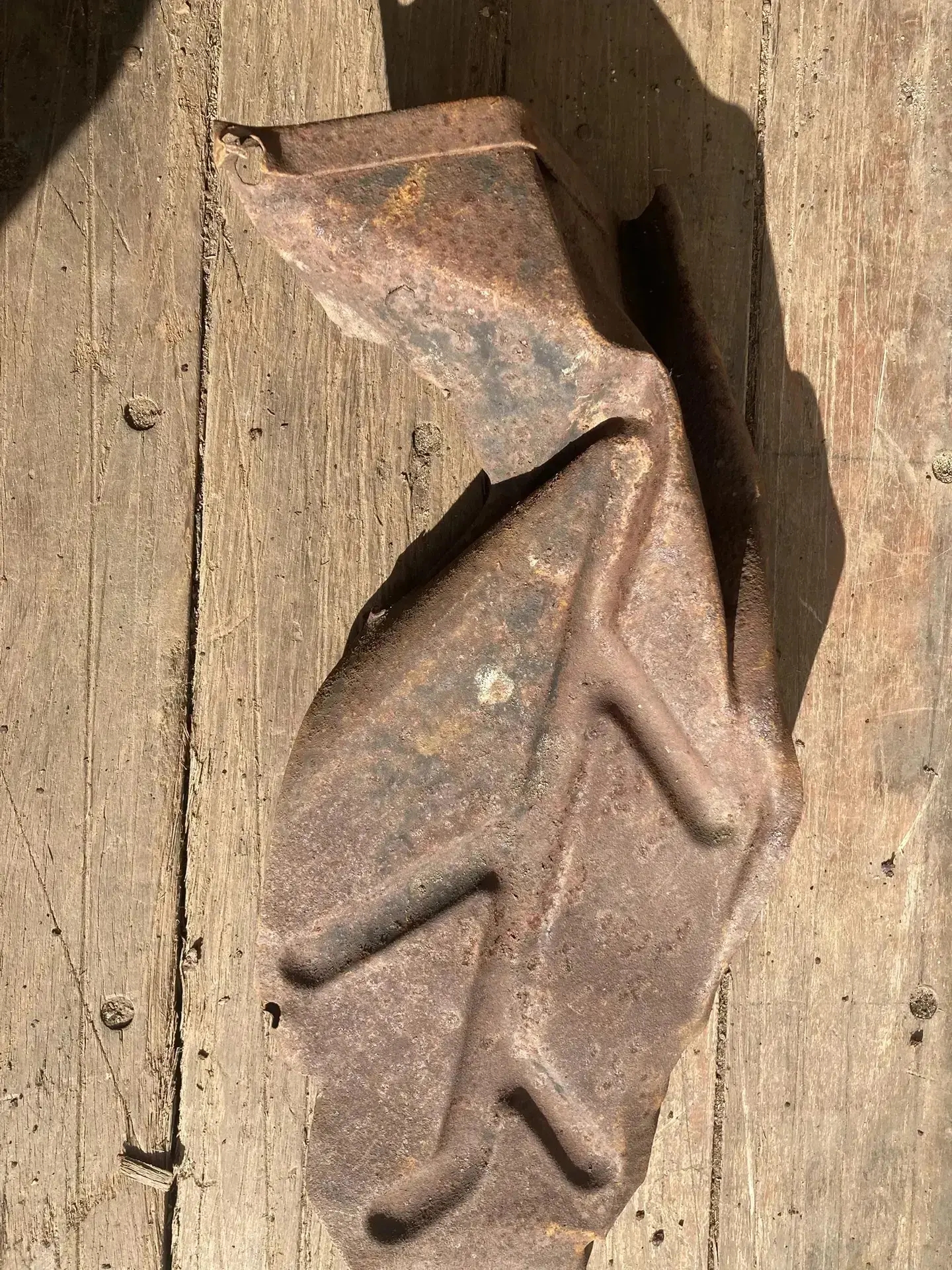

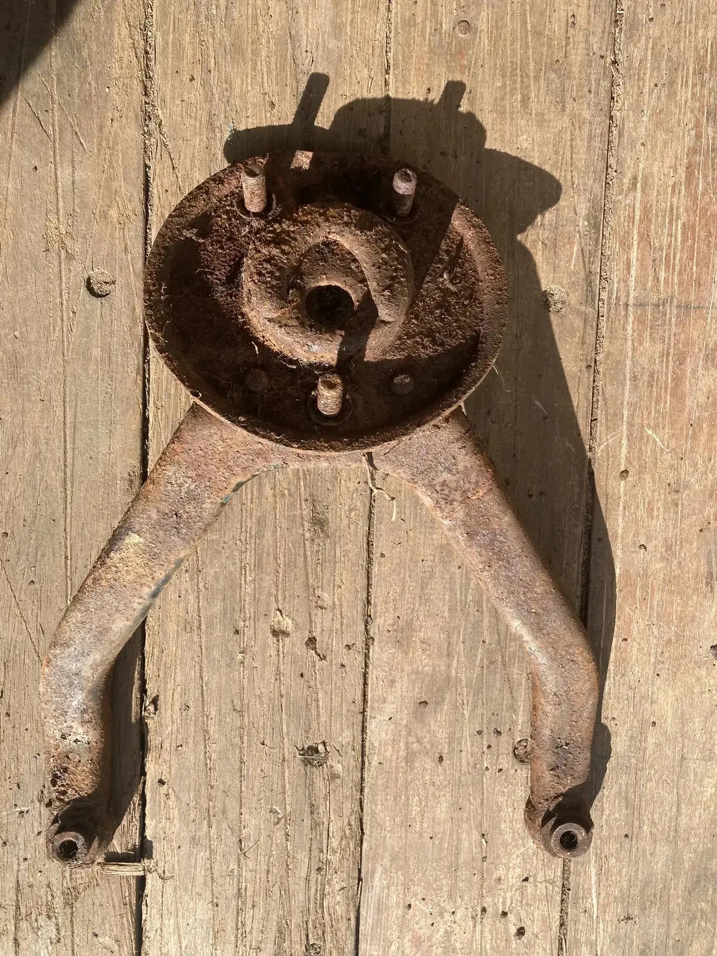

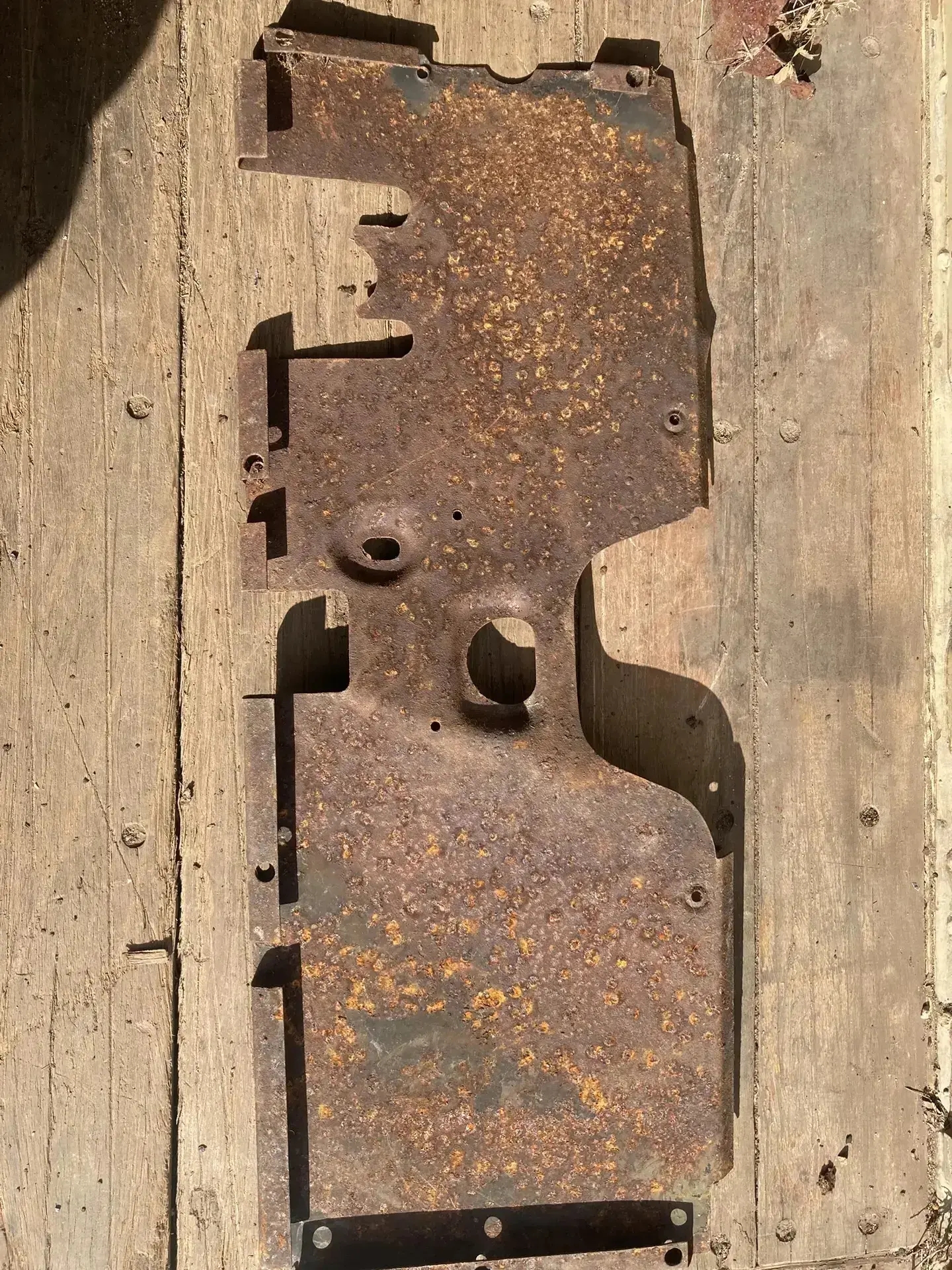

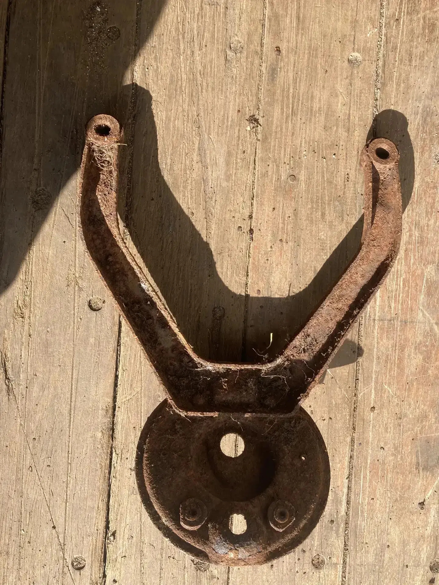

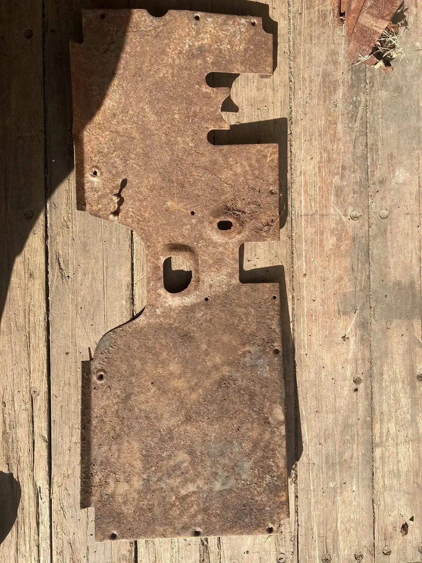

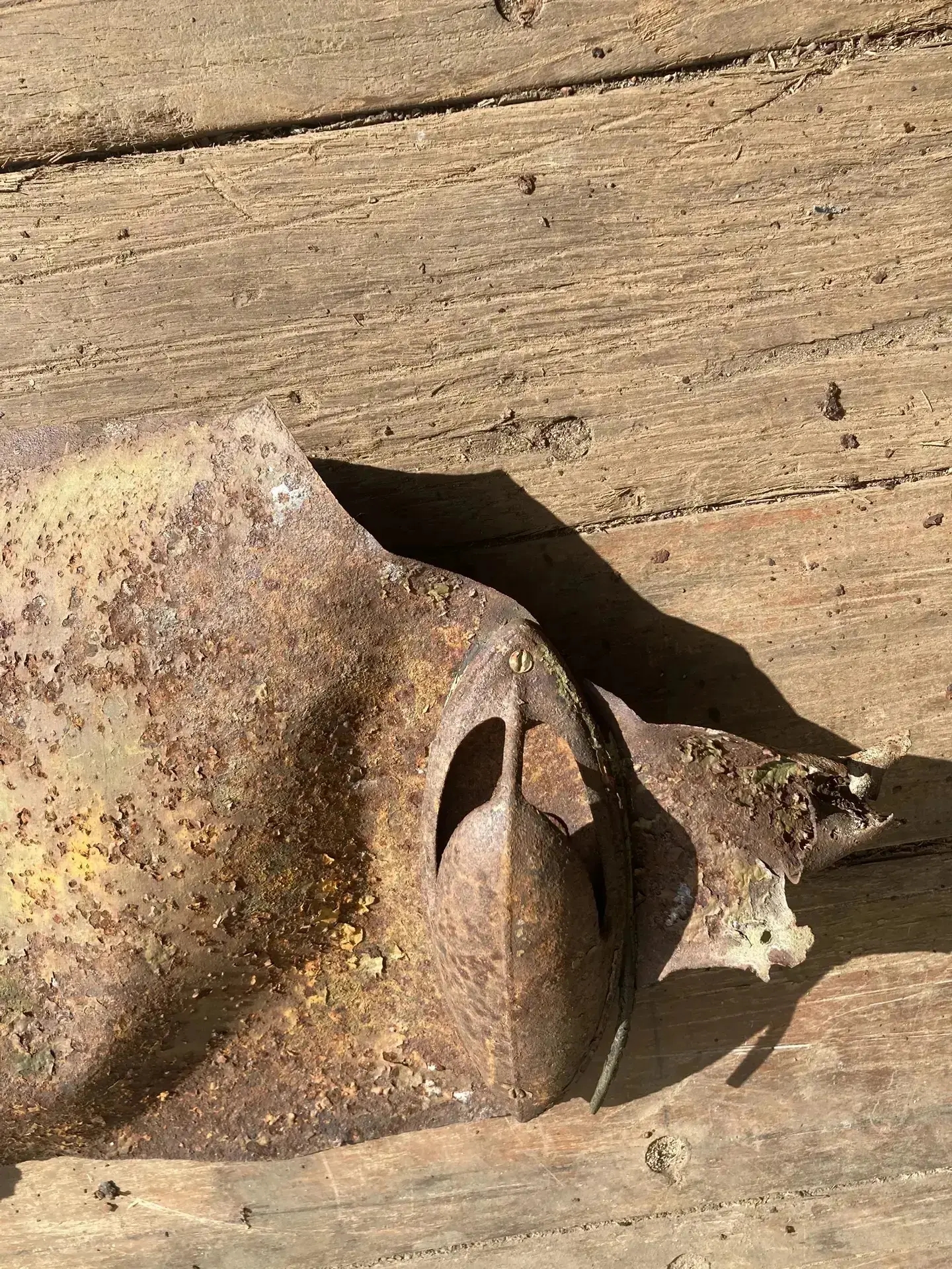

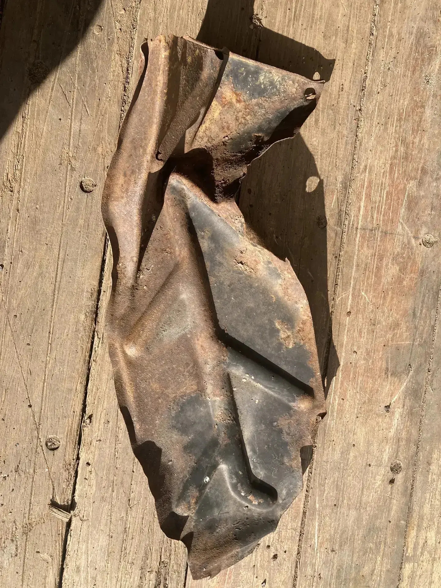

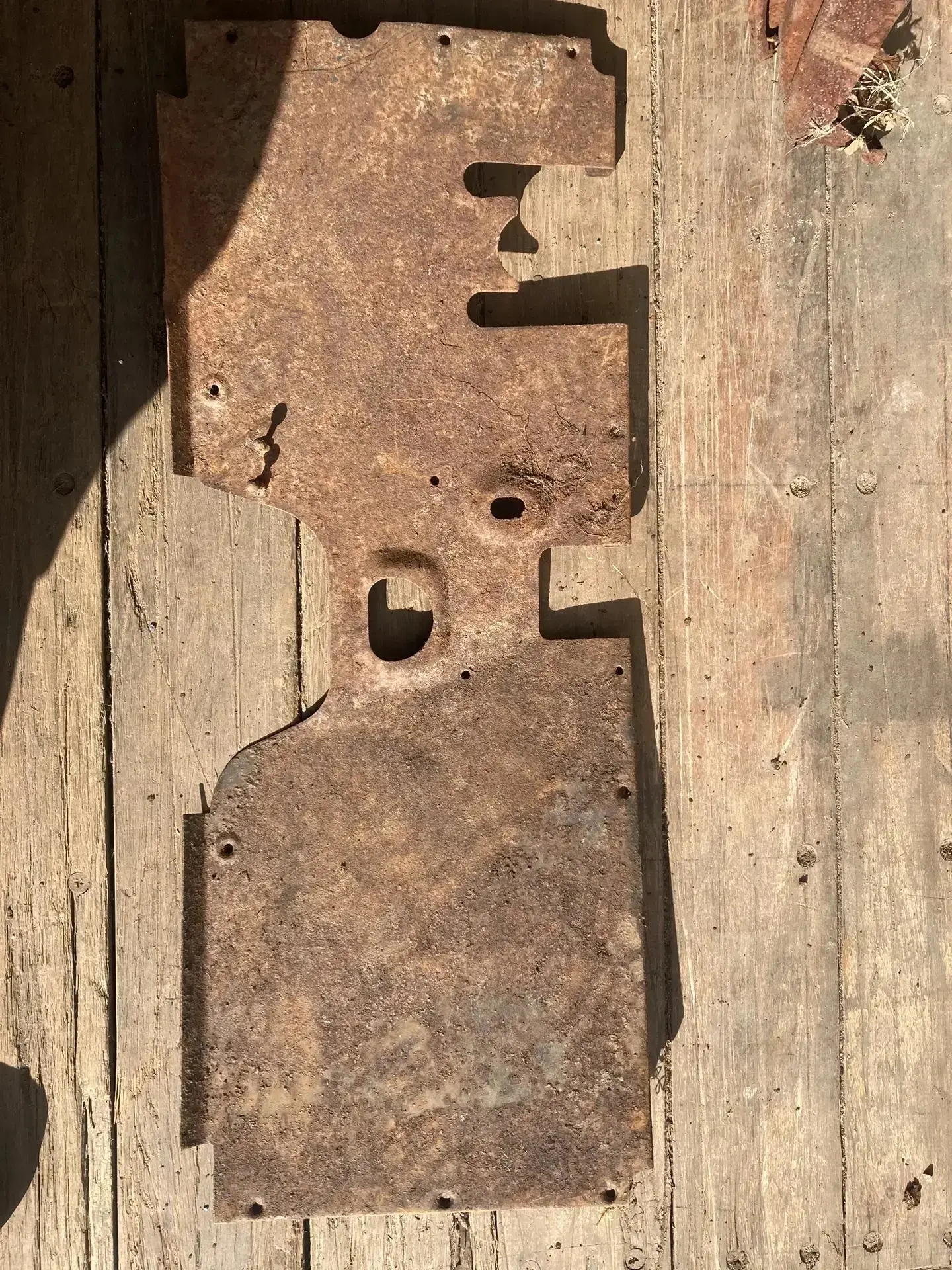

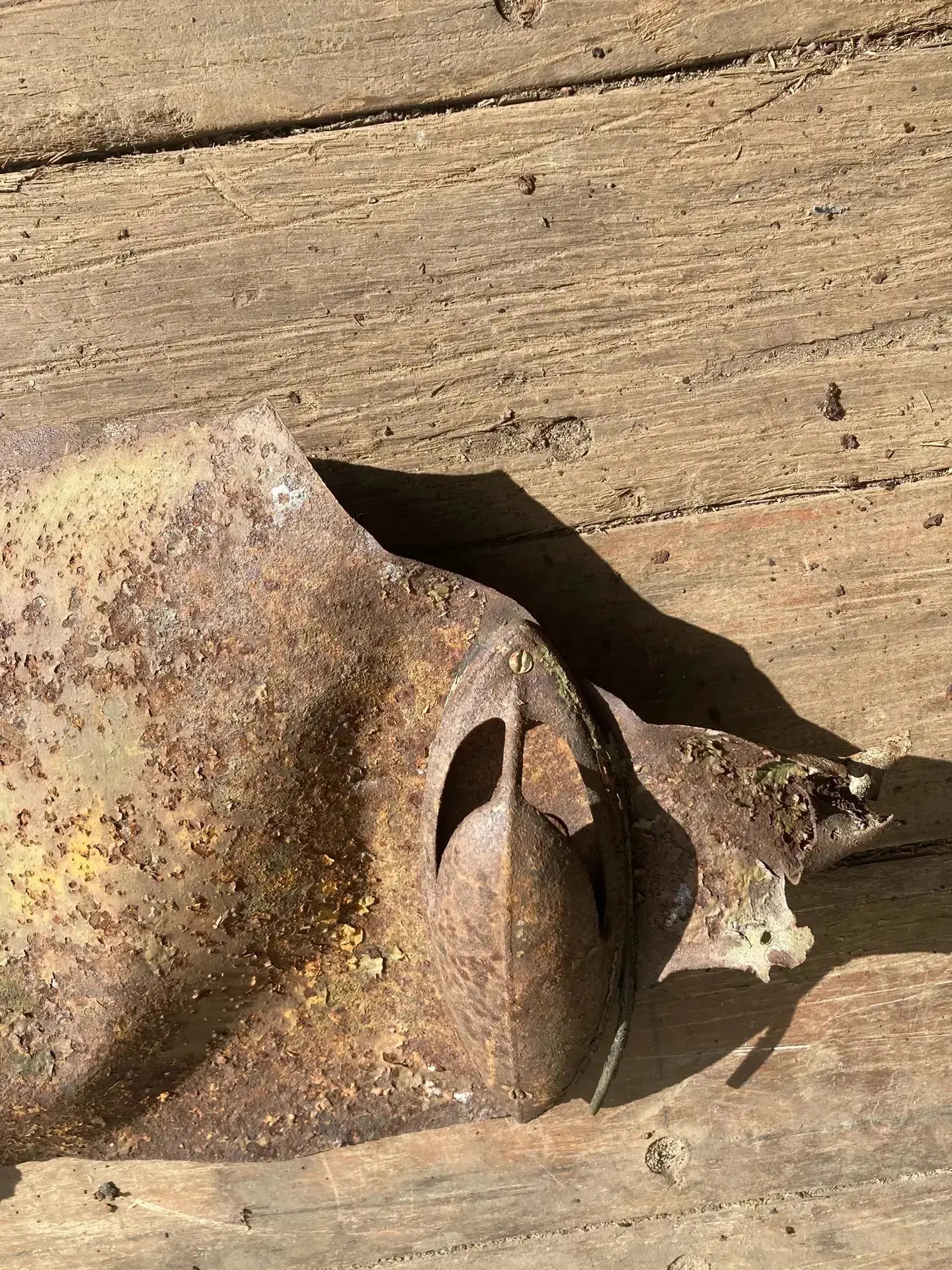

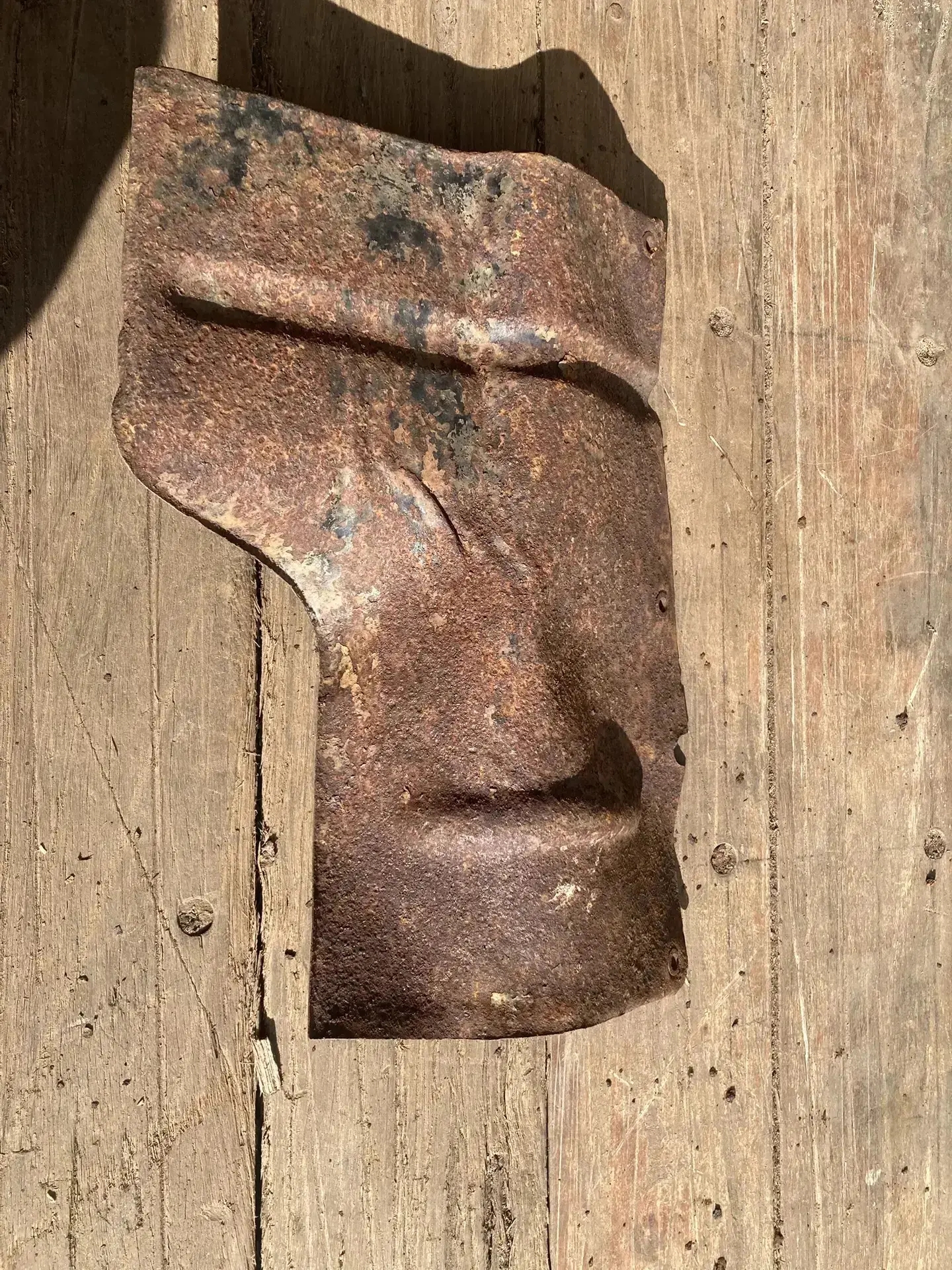

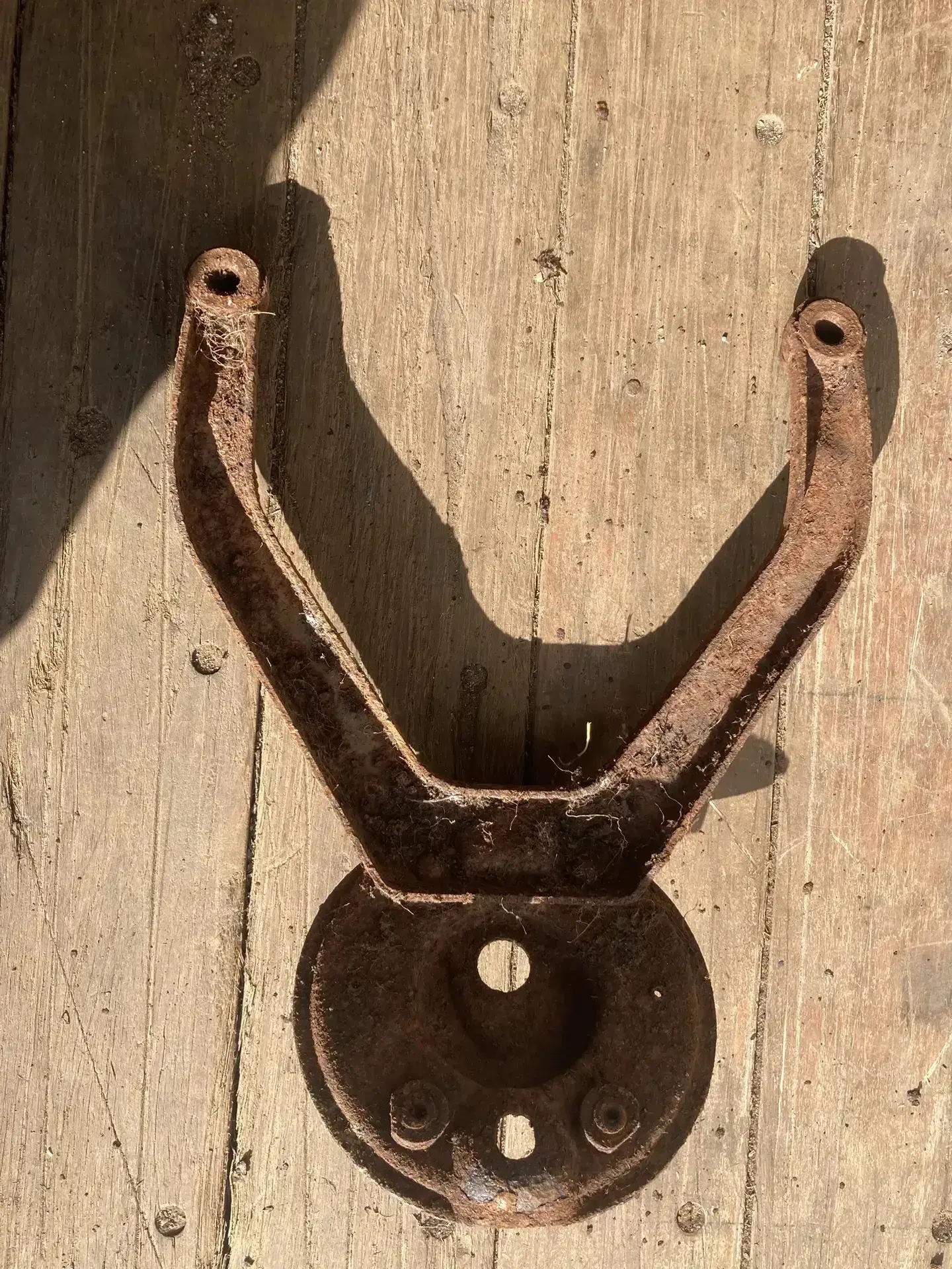

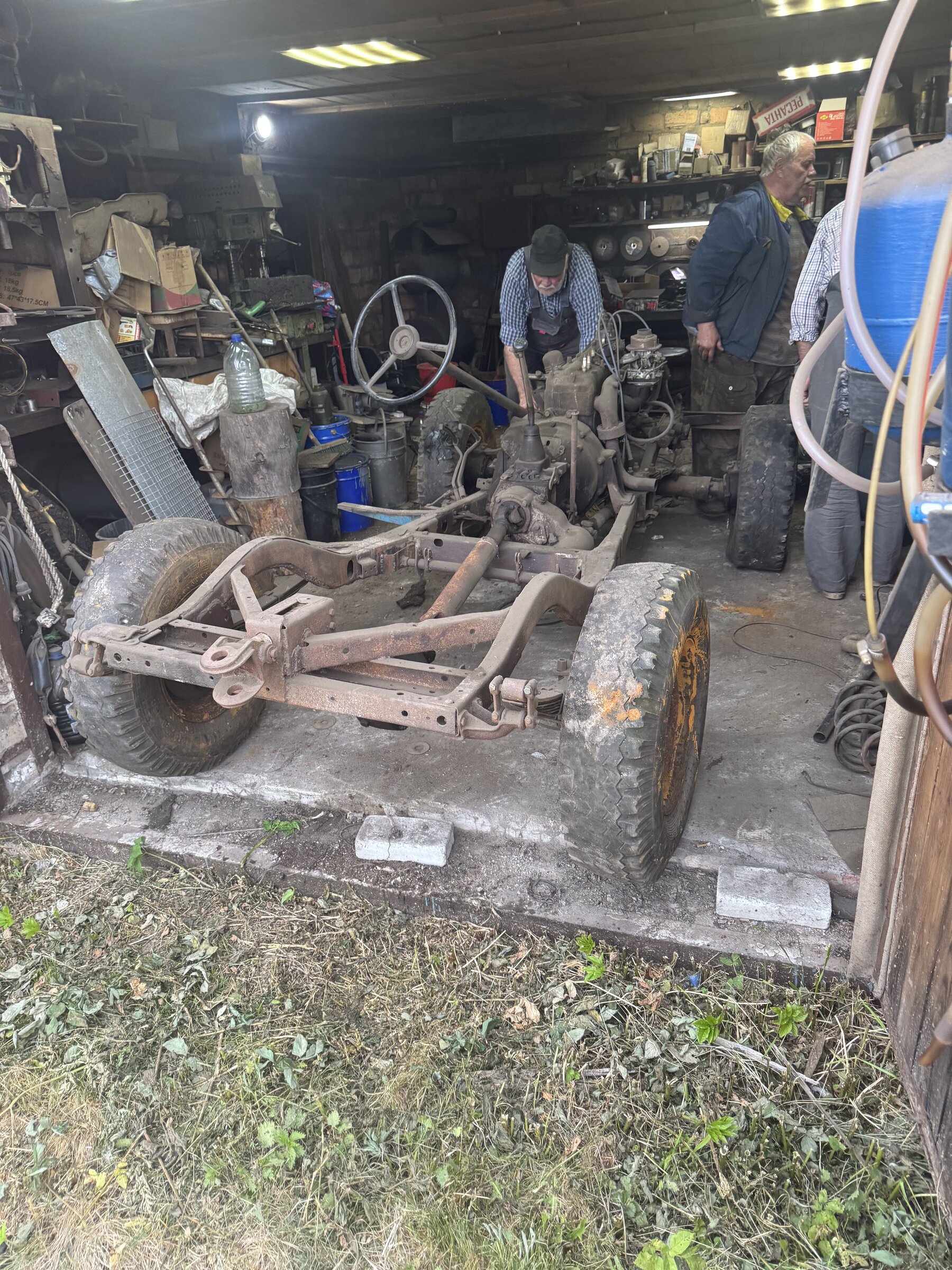

В отсутствие нужных деталей приходится покупать сарайные заброшки.
Может так что найдется полезного.

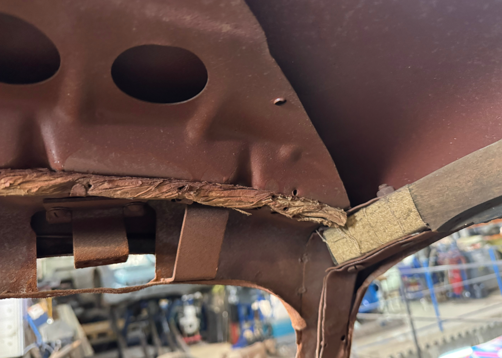

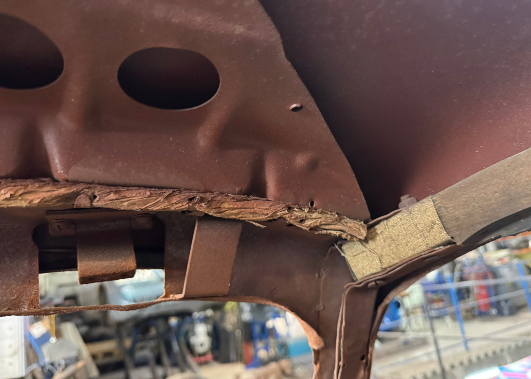

Добавлю фото как на оригинале замотано место крепежа.
Обматывали только место крепежа.
А то видел при восстановление кто то целиком заматывает деревяшки.

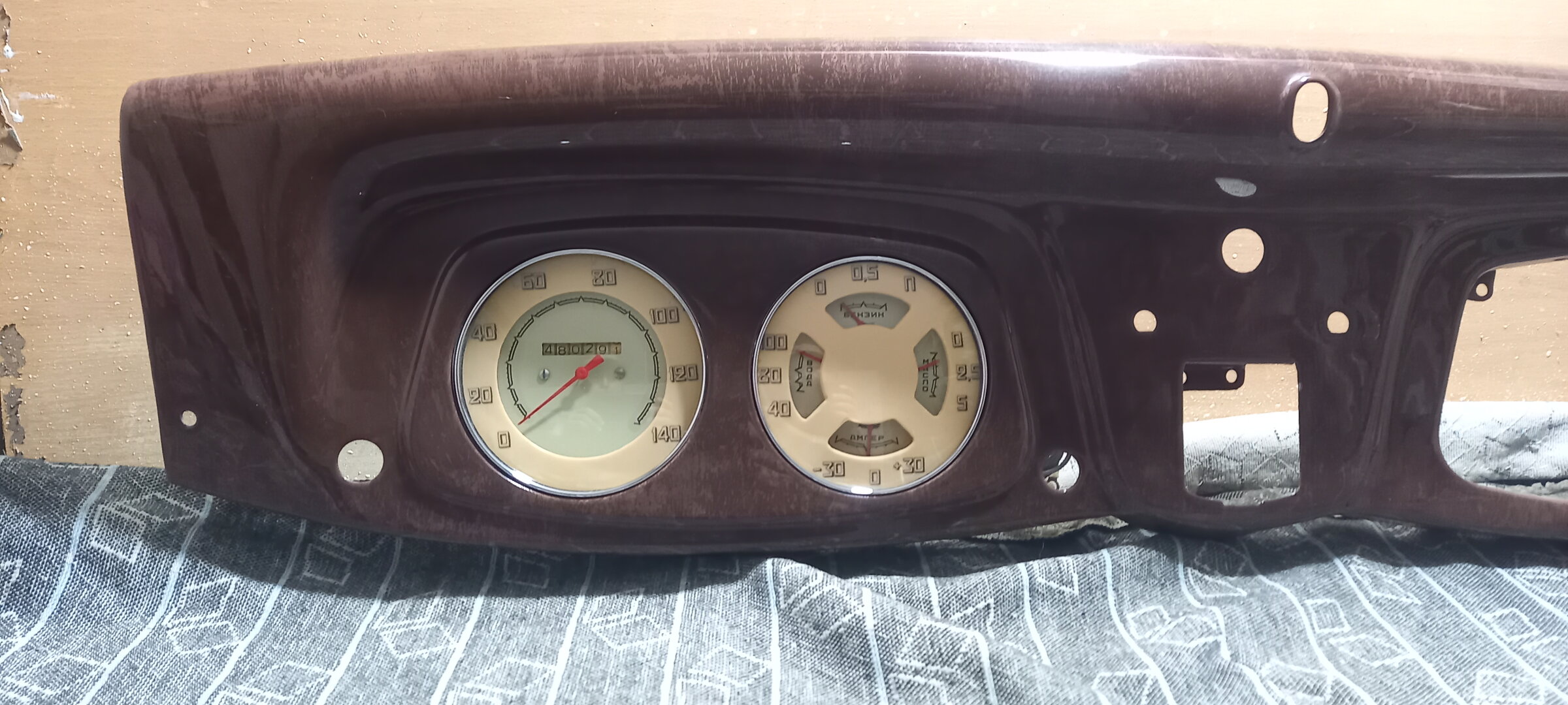

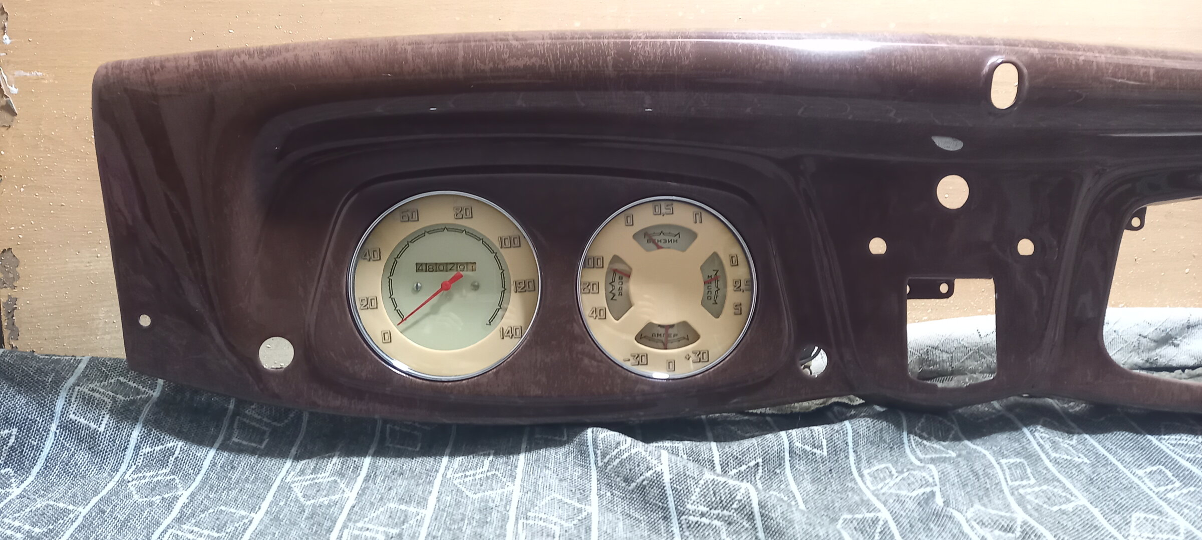

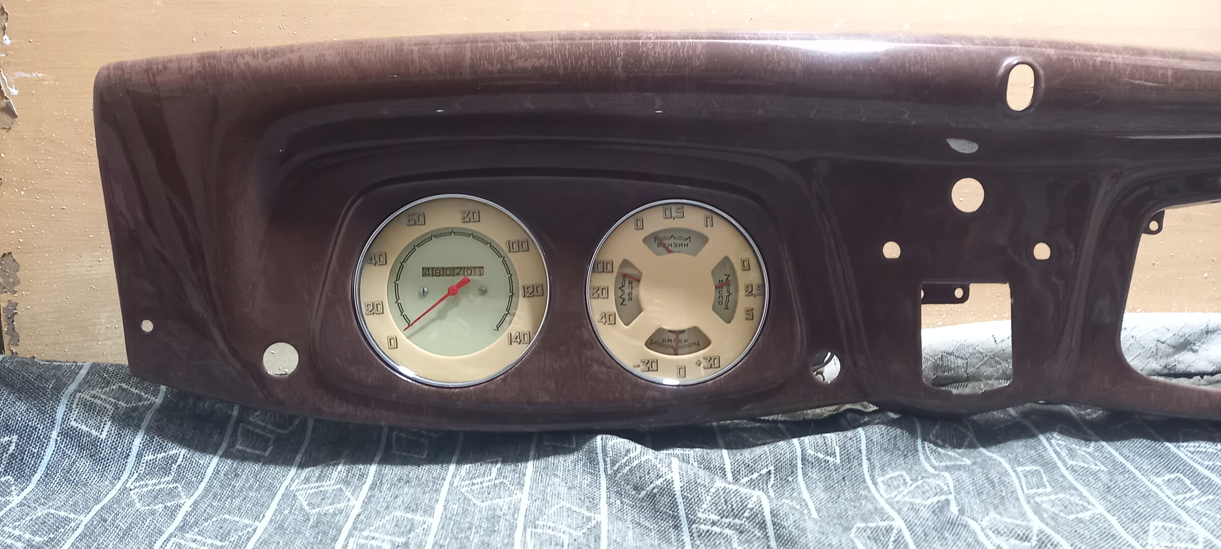

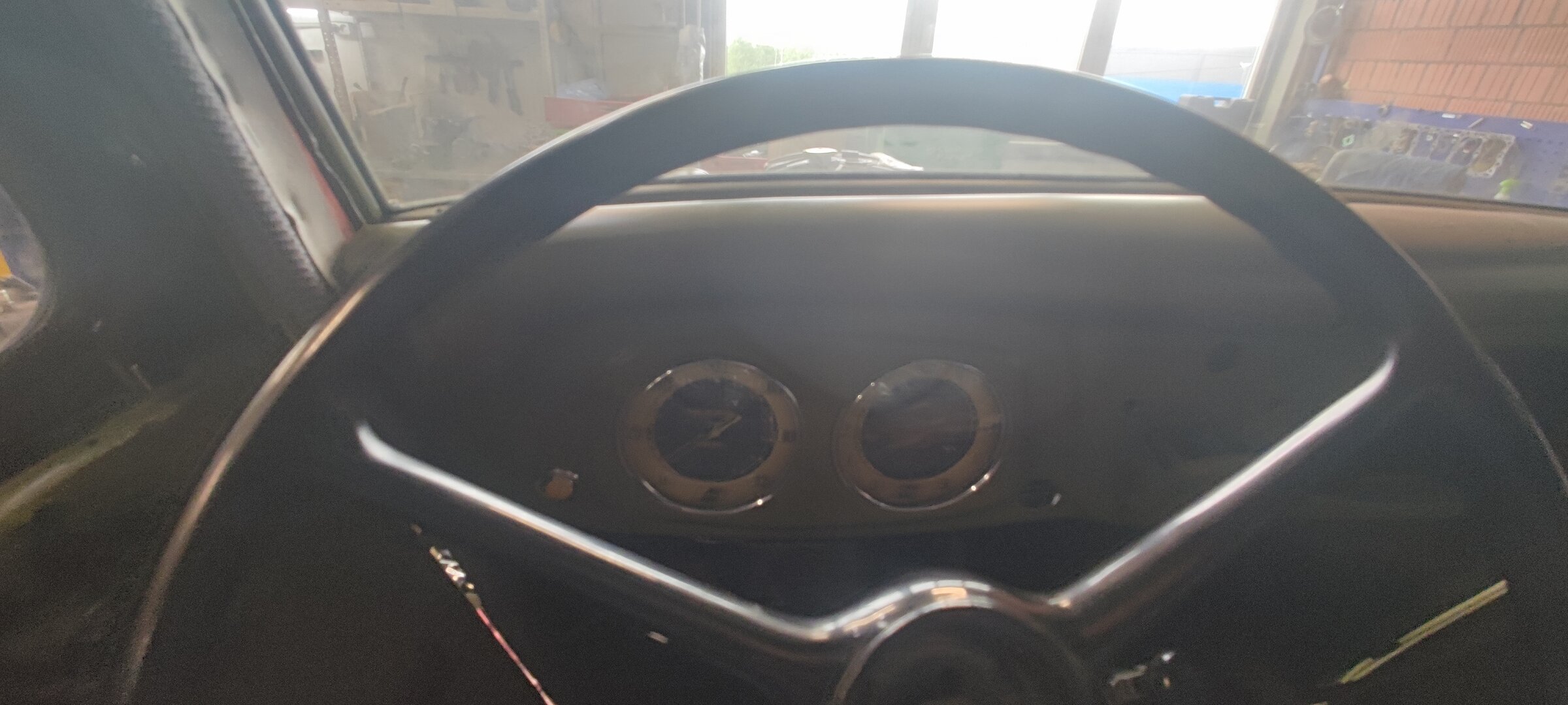

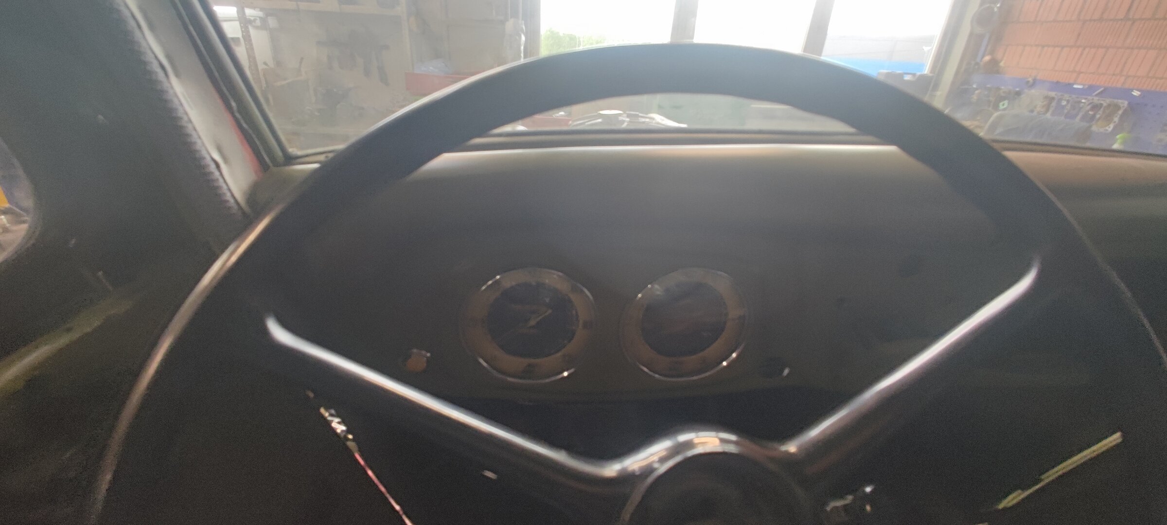

Приборы на Газ 11-73 )
Пришлось от Газ М 1 поставить.
Куплю или поменяю на что .
13 439
5 958
только новодел ставить...
