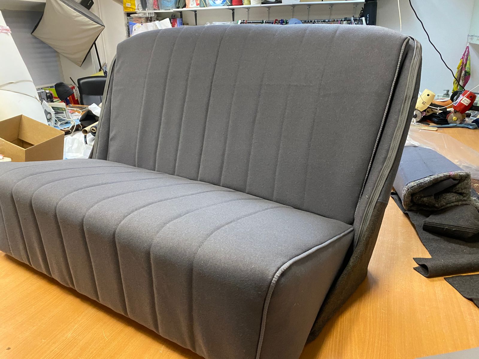

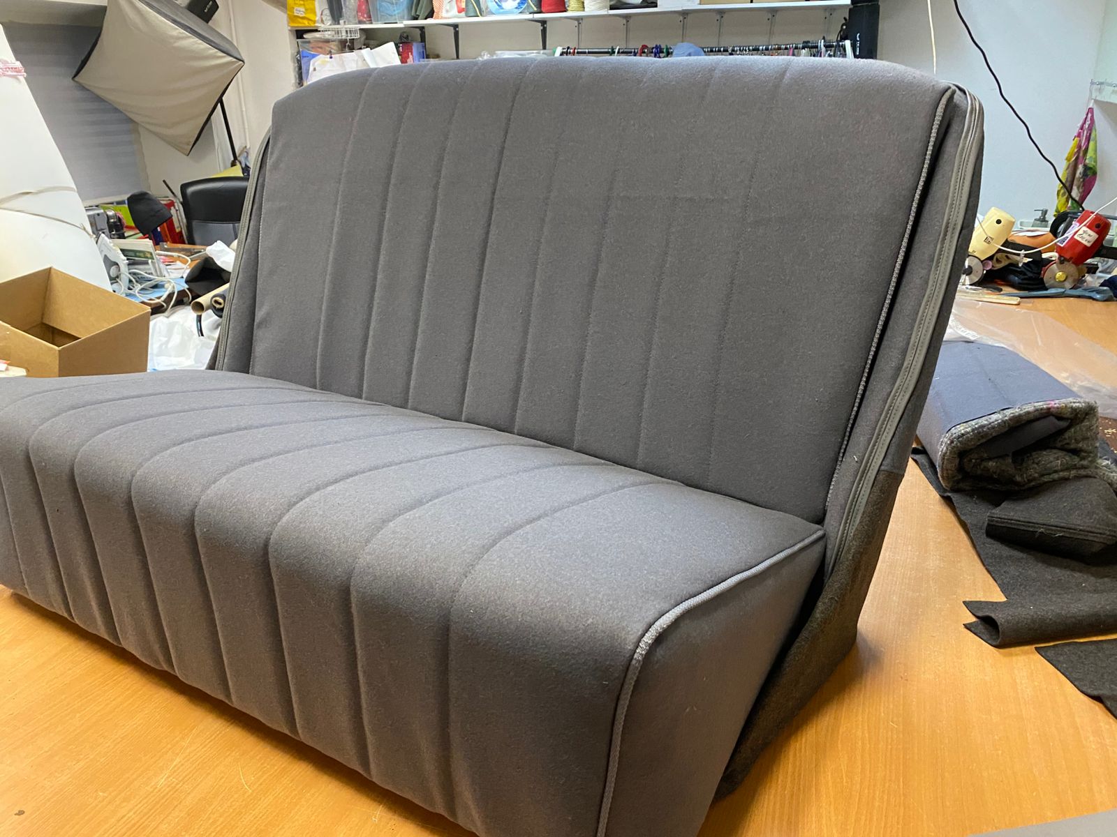

Я бы всё же заметил, что собирать сиденья женщины не должны. Там требуется набивать и тянуть, а получилось как получилось. Их бы разобрать, и набить нормально хотя бы. А то вроде и на ватине, но что же такие плоские и с морщинками? Временной фактор разве что)))

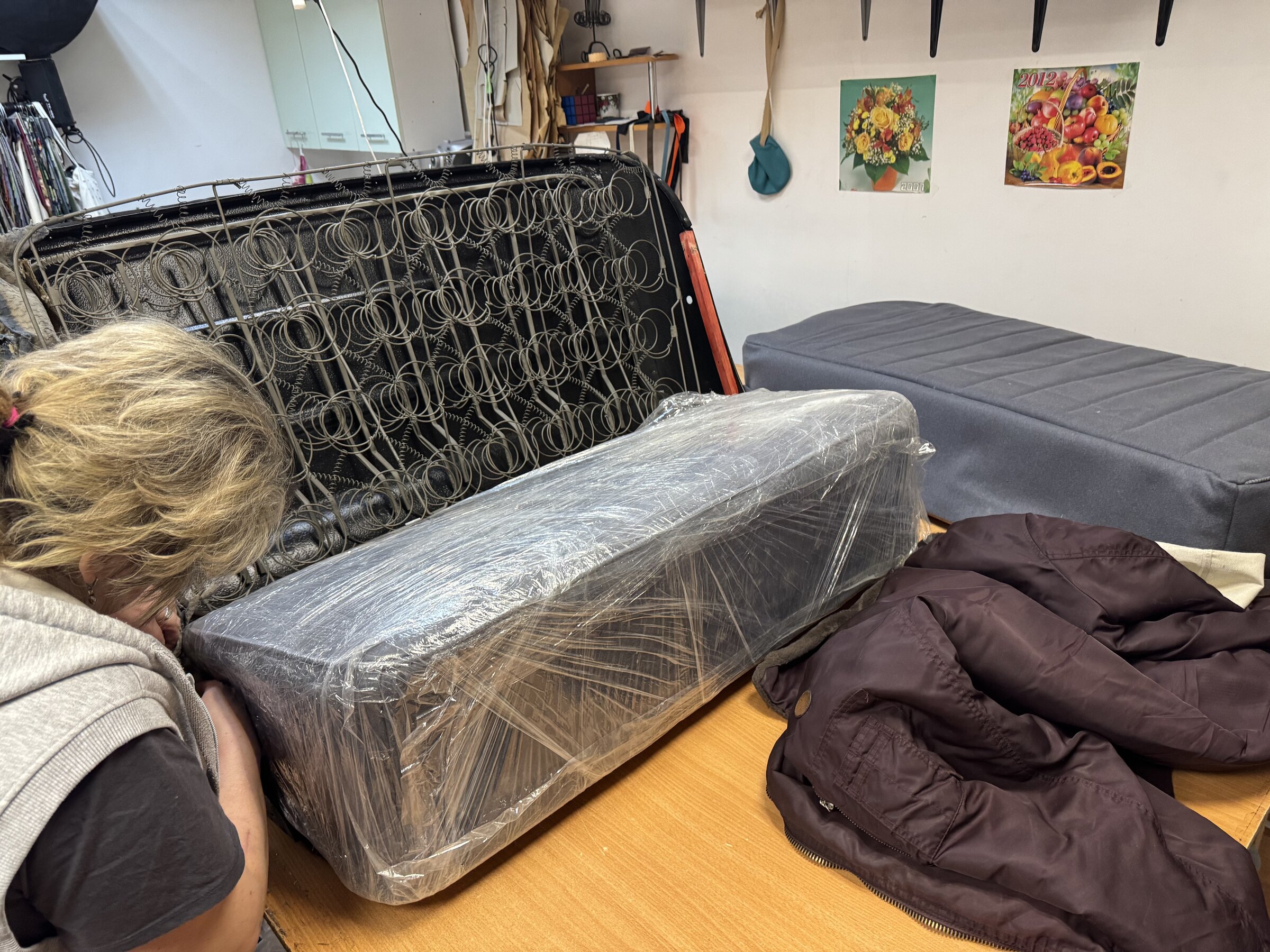

в том и беда. прибивать гвоздики и многое приезжали помогали.
но сидеть с ней целый день тоже некому

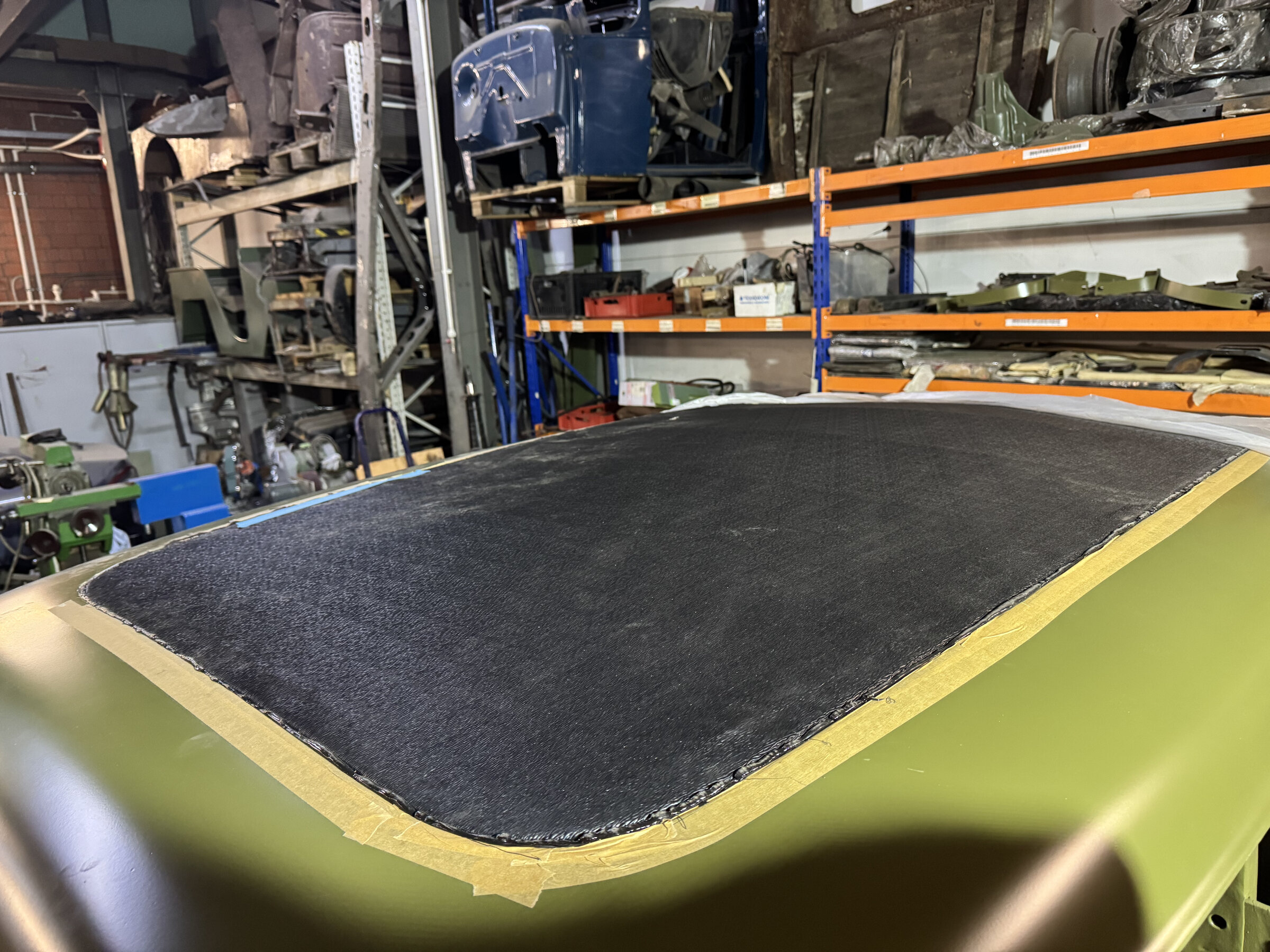

До выставки 24 часа...

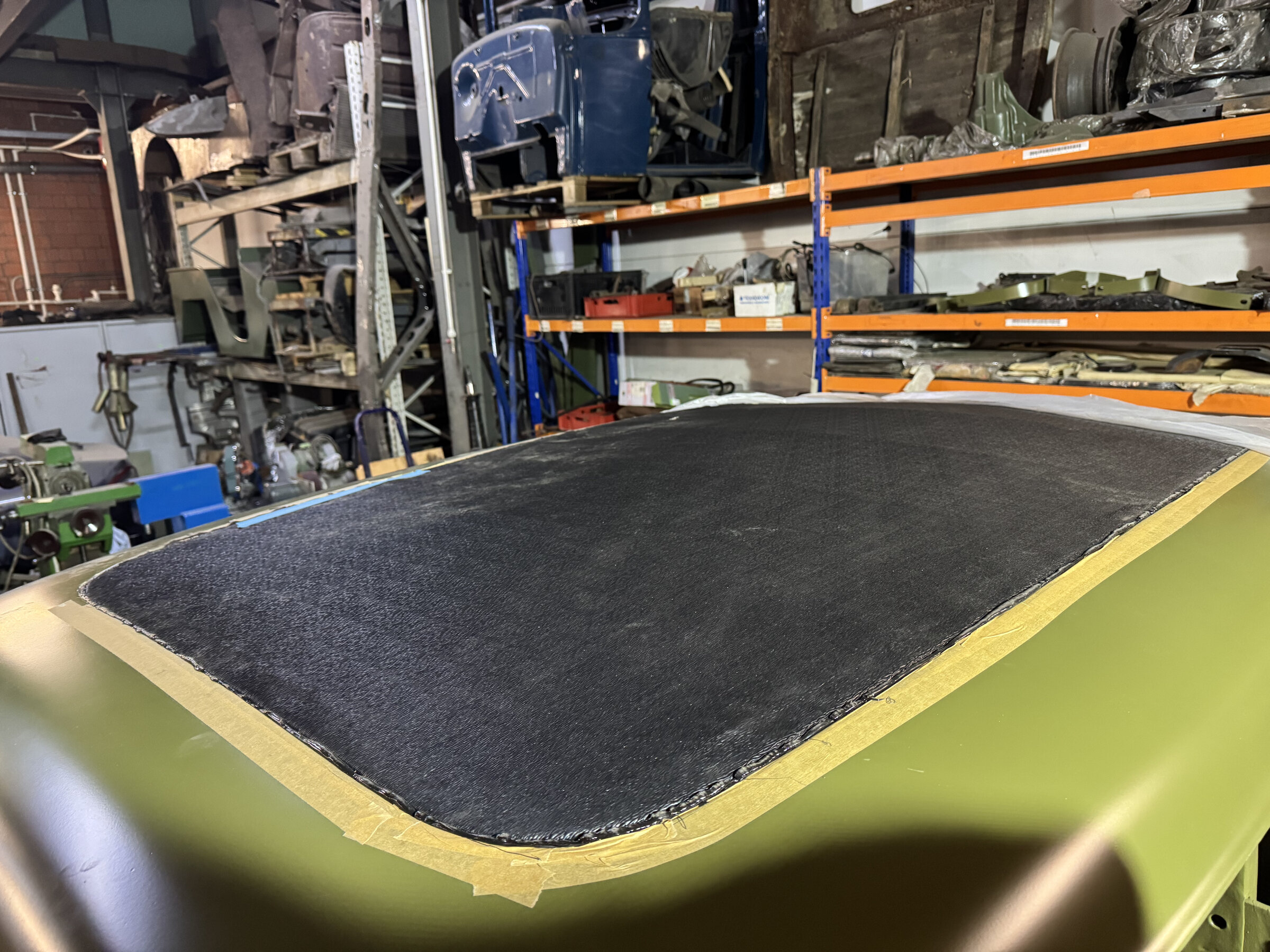

Поговорим про кобру)
Кож зам на крышу шел определенного тиснения называется Кобра .
Ничего похожего в РФ нет.
Пришлось обращаться к ленд-лизу)
Слышал что вроде и в штатах ее уже перестали делать.
Надо Китай видимо ждать.
Оригинального крепежа на эту крышу не нашлось .
Новодел тоже предложить никто не смог.
Поэтому пришлось колхозить.
Если у кого есть родной крепеж с крыши или новодел дайте знать в личку

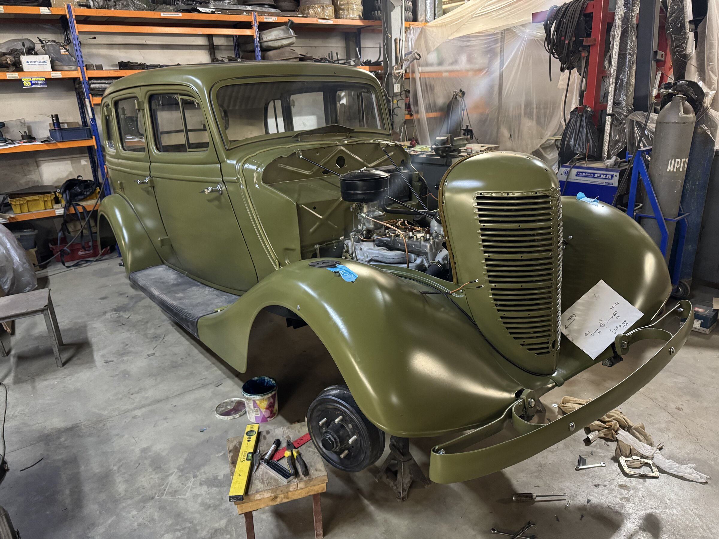

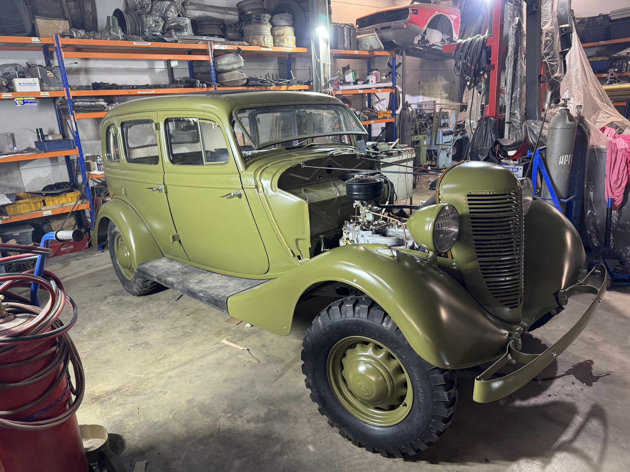

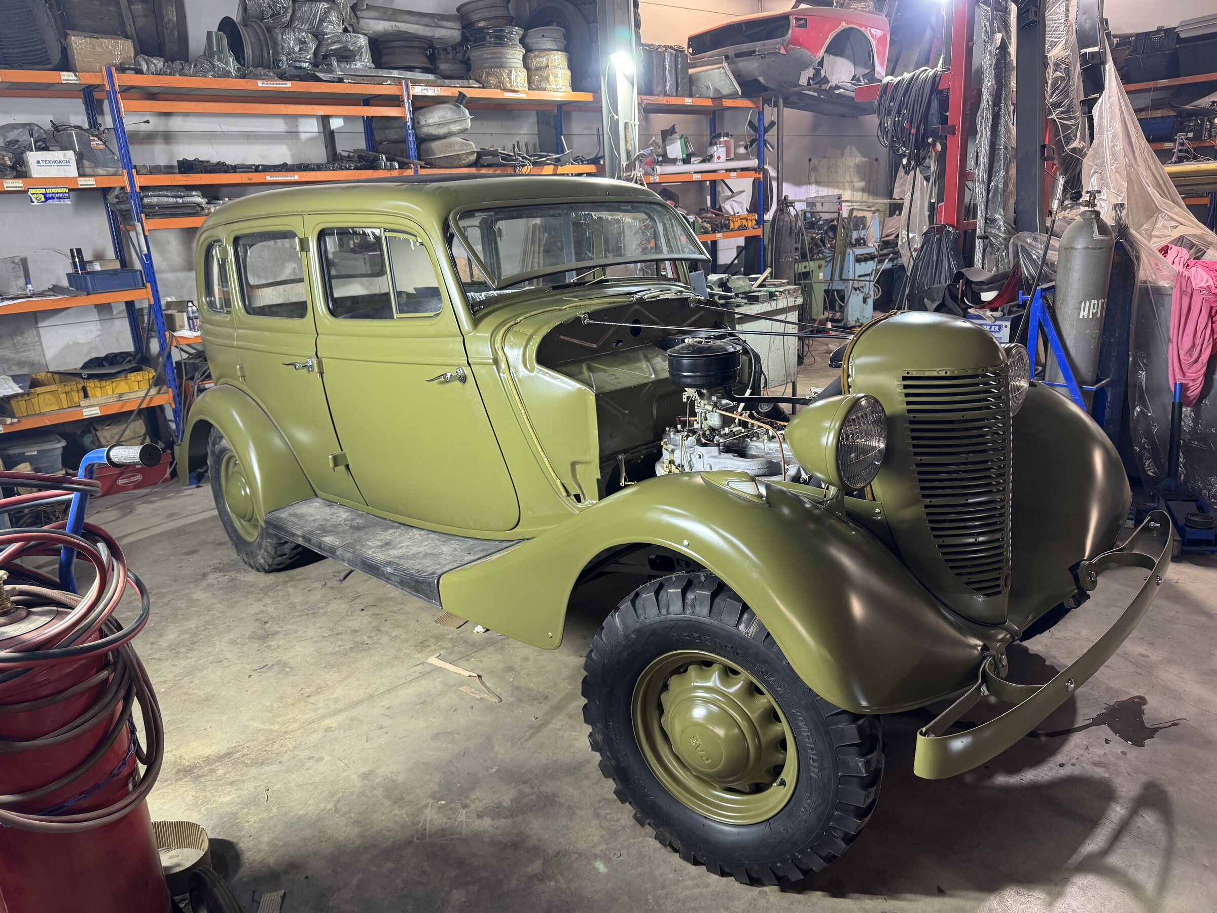

На данный час машина в таком виде
За хром ручки просьба не ругать
Не успели подготовить оригинальные под покраску.
Взяли ручки отложенные на другую машину.
Новотны
22.10.2009
1 853
2 975
Мск
И что, Вы планируете на ней завтра выехать?🧐
9 832
14 444
Похоже уже нет.второй механик с высокой температурой.
Выехать можно но есть недочеты .а ехать в потоке и собирать пробку не охота
На эвакуаторе тоже не хочу везти.
Если бы два механика не заболели бы то успели.
Ну что поделать.
Выздоровят доделаем как изначально планировали полноприводную.
А ну и основной момент почему не поедем завтра.
при двух пассажирах сзади машина садится на мост
рессоры задние гавно какое-то .
а передние как писал дубовые.
надо с заводом решать что за хрень прислали
Не успели....................................
