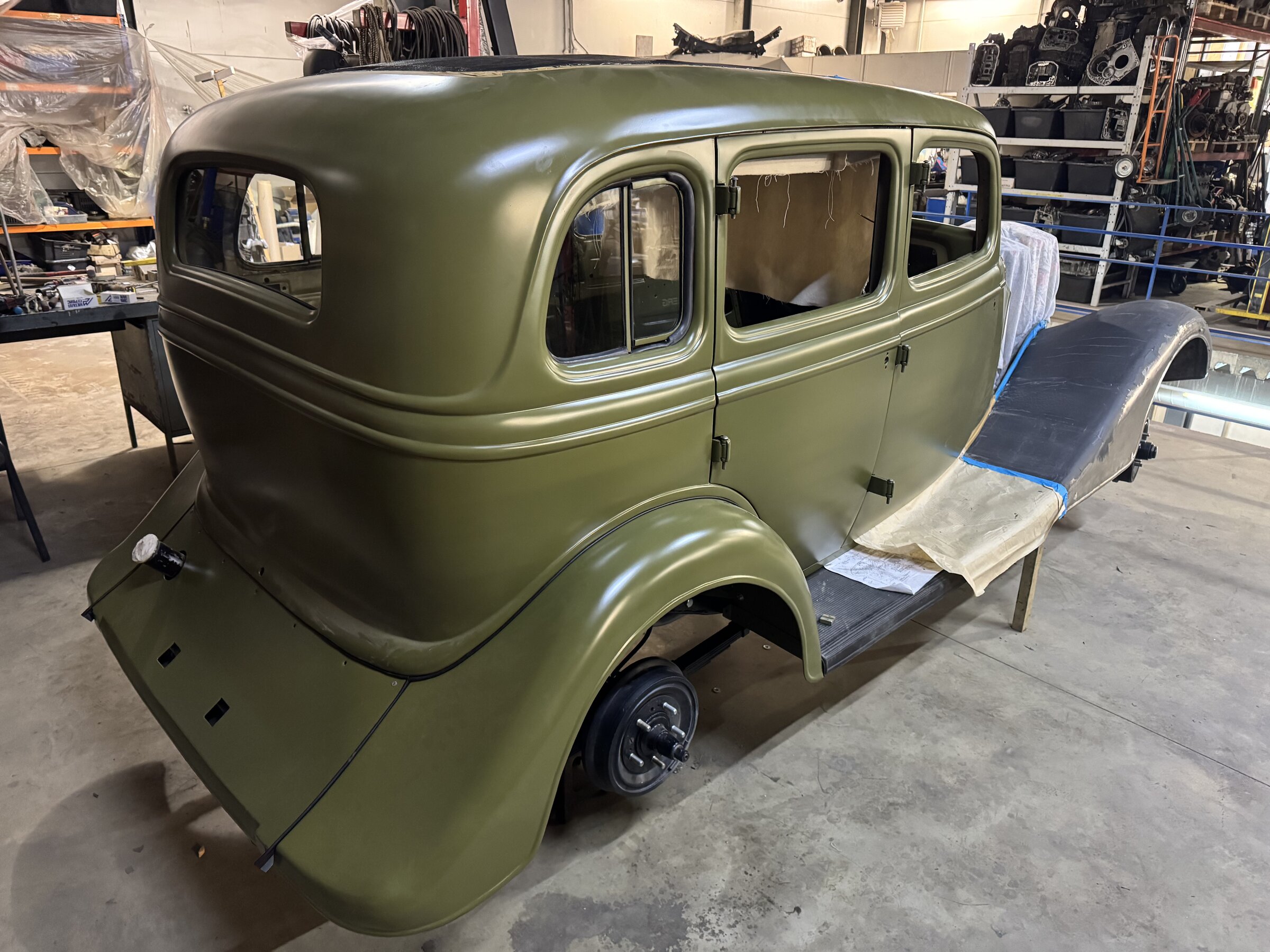

Собираем Газ 61-73
м696
08.11.2021
706
1 767
Кировск
Можно начинать отсчет.
Осталось 8 дней...
Стекло Бор
м696
08.11.2021
706
1 767
Кировск
Осталось 7 дней...

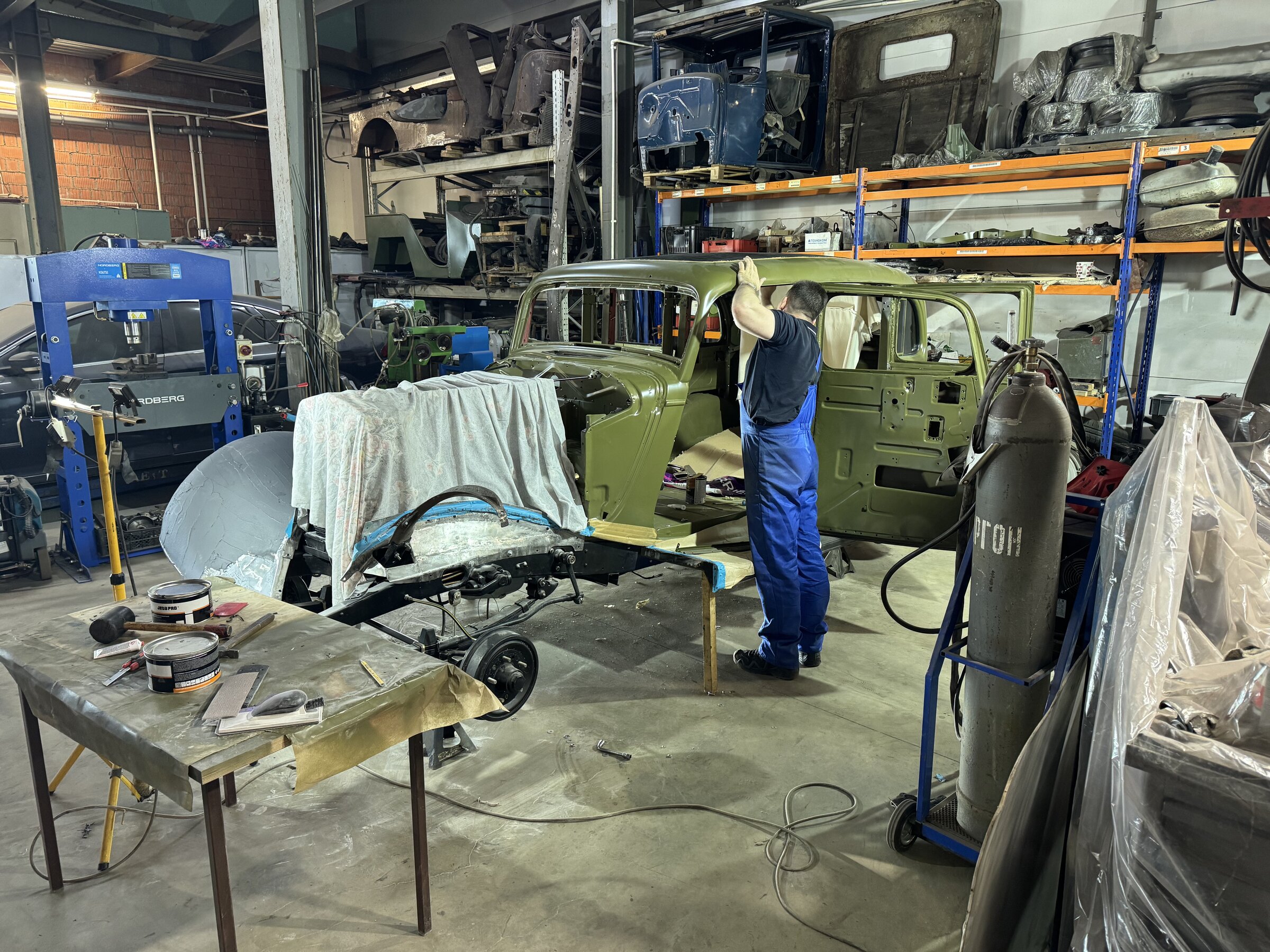

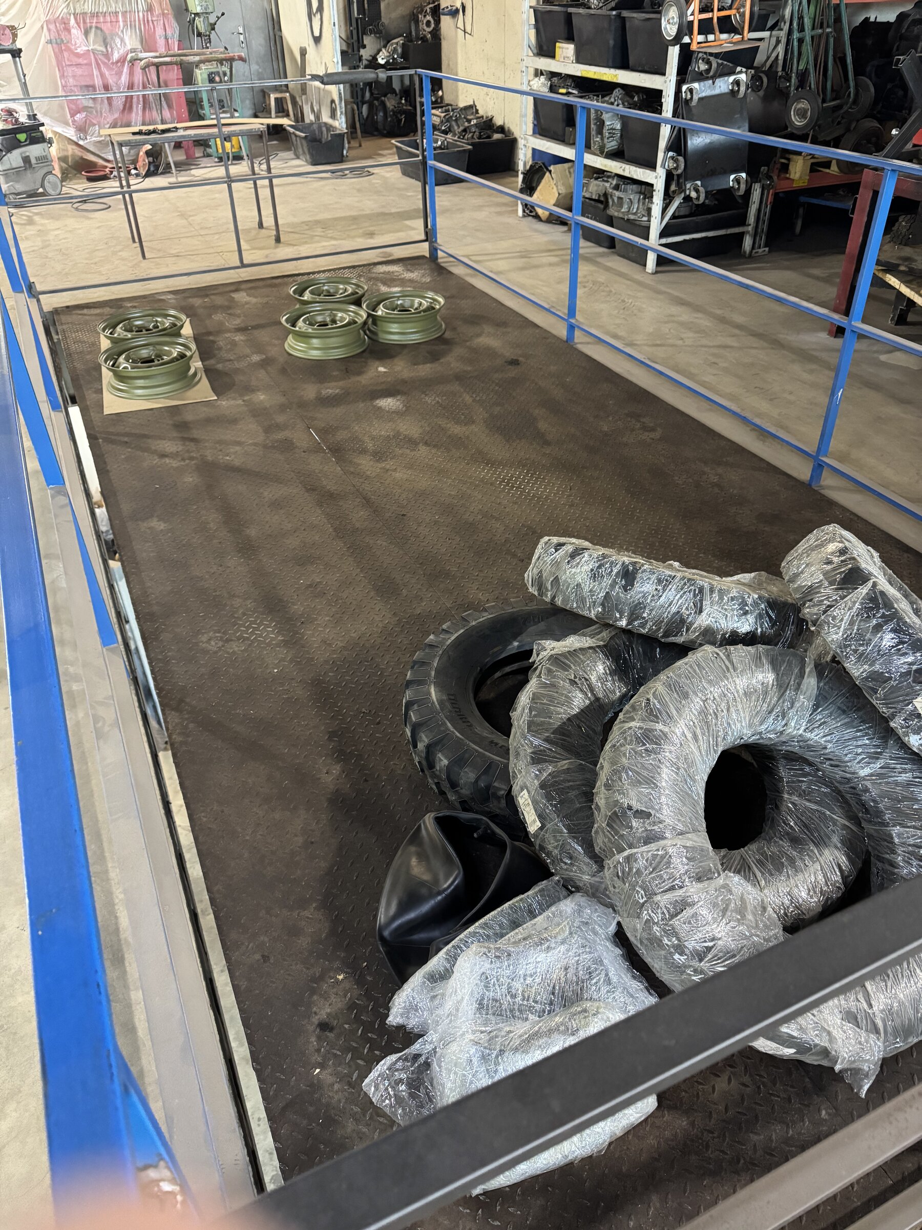

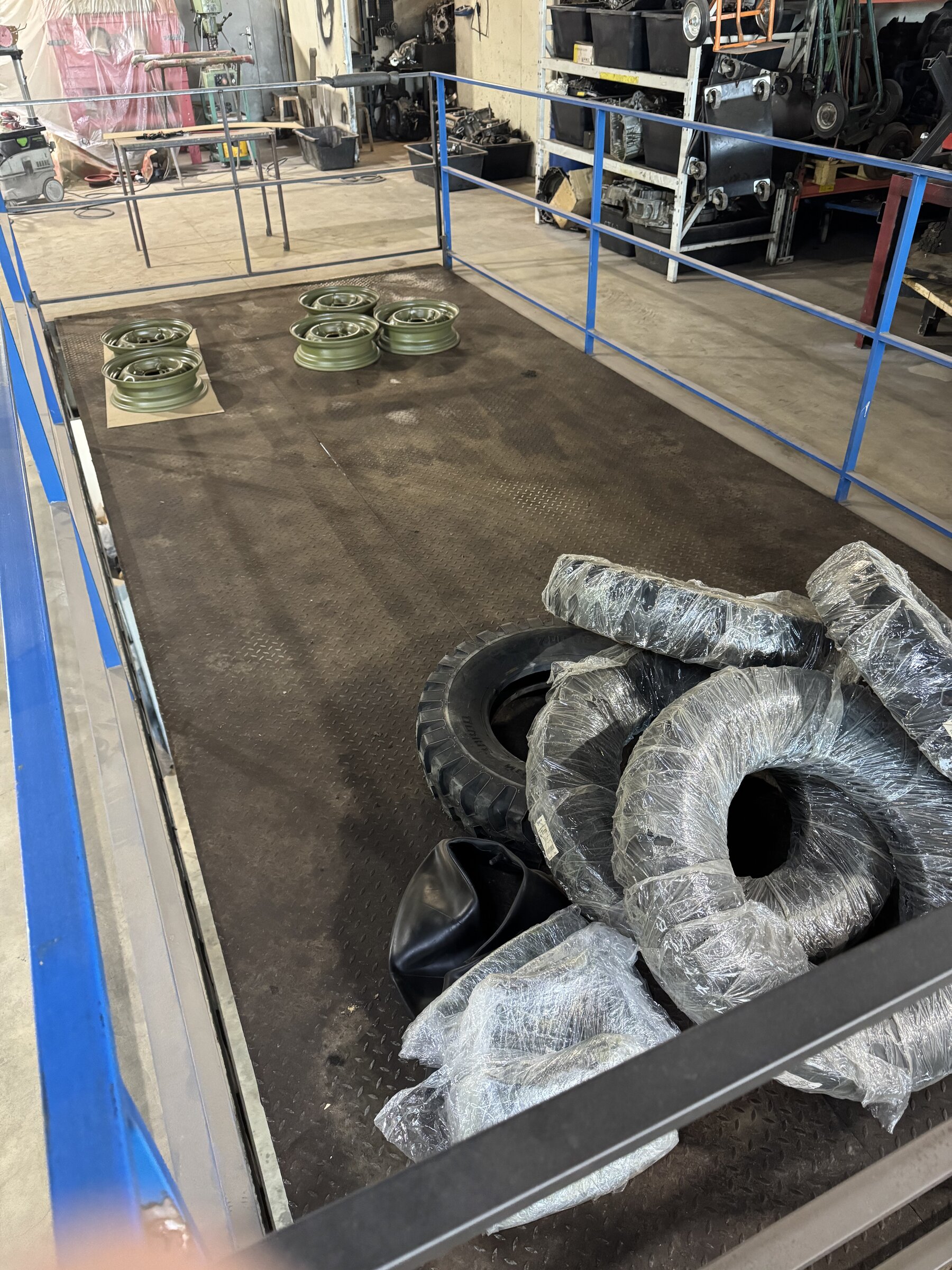

Пора одевать новую резину
Пионер
23.01.2014
1 212
2 033
Пермь
Осталось 7 дней...
Эти шины наверное "дубовые" тоже? Или нет? А мастерская у Вас скольки уровневая!.. Трёх-четырёх?.. Лифт такой, нормальный по размеру. С Уважением, Олег.

м696
08.11.2021
706
1 767
Кировск
Резина качественный новодел .
Поэтому не дубовая.
Мастерская в два этажа .

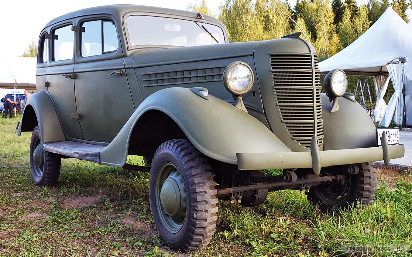

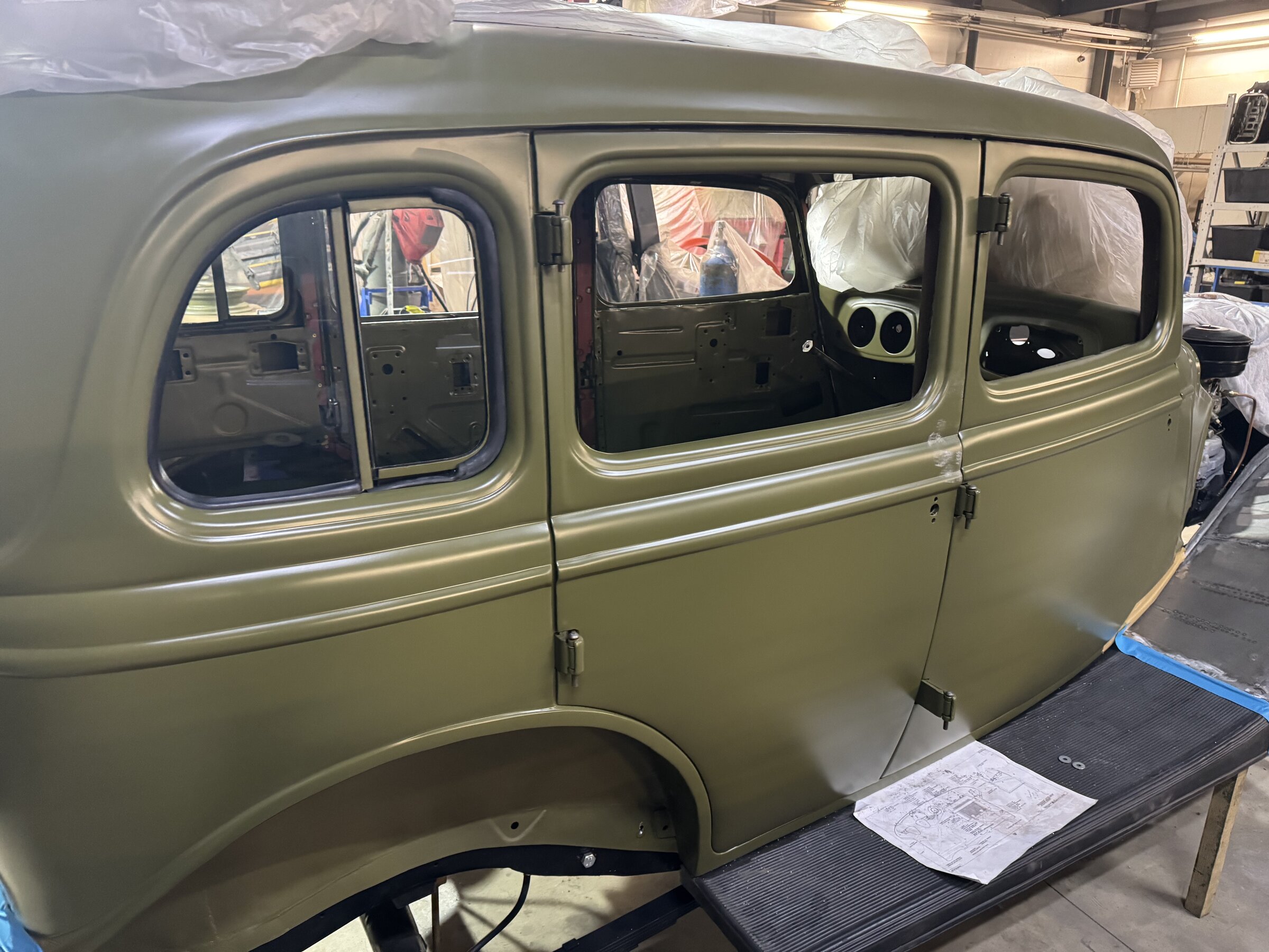

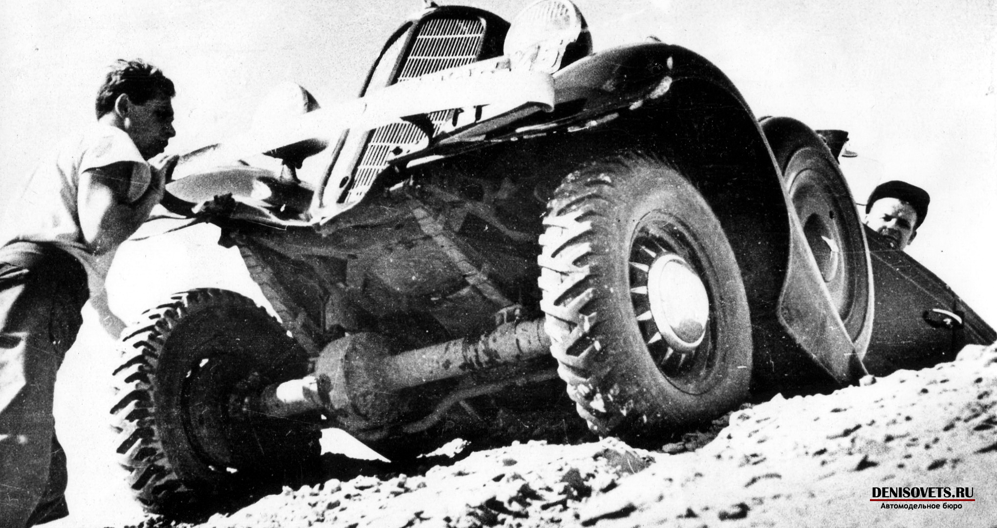

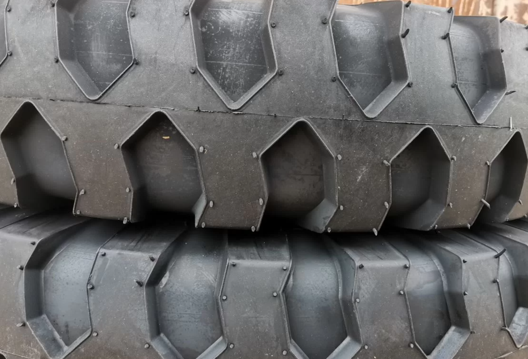

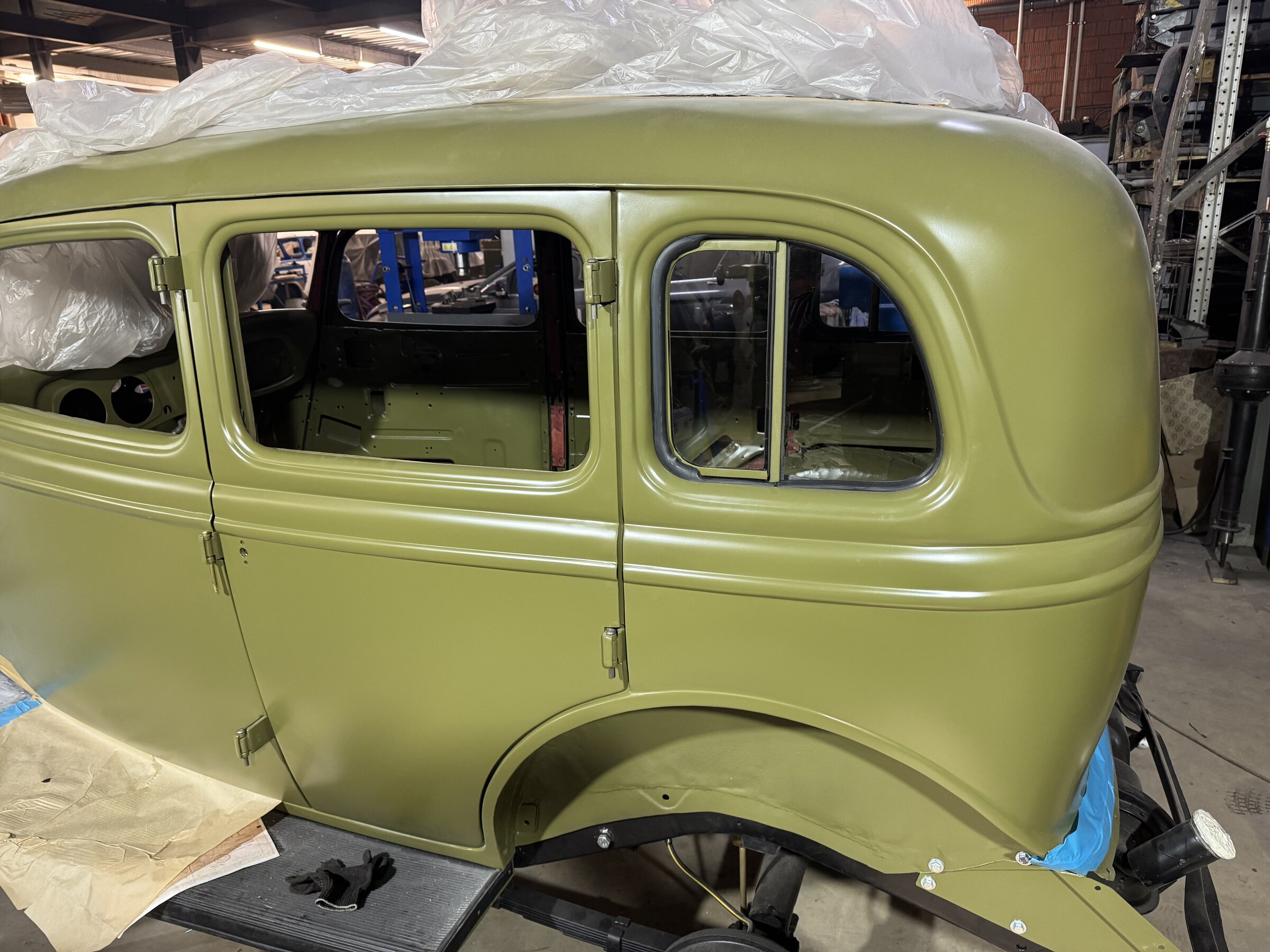

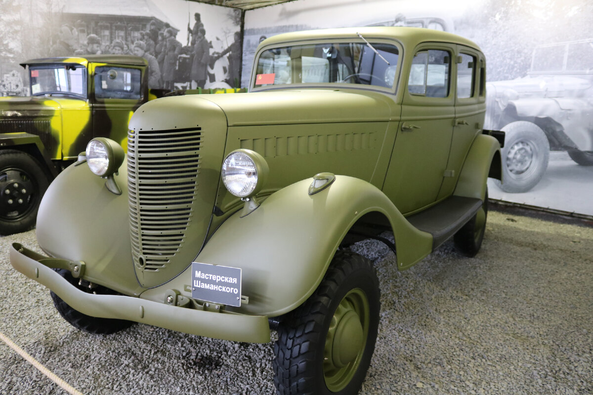

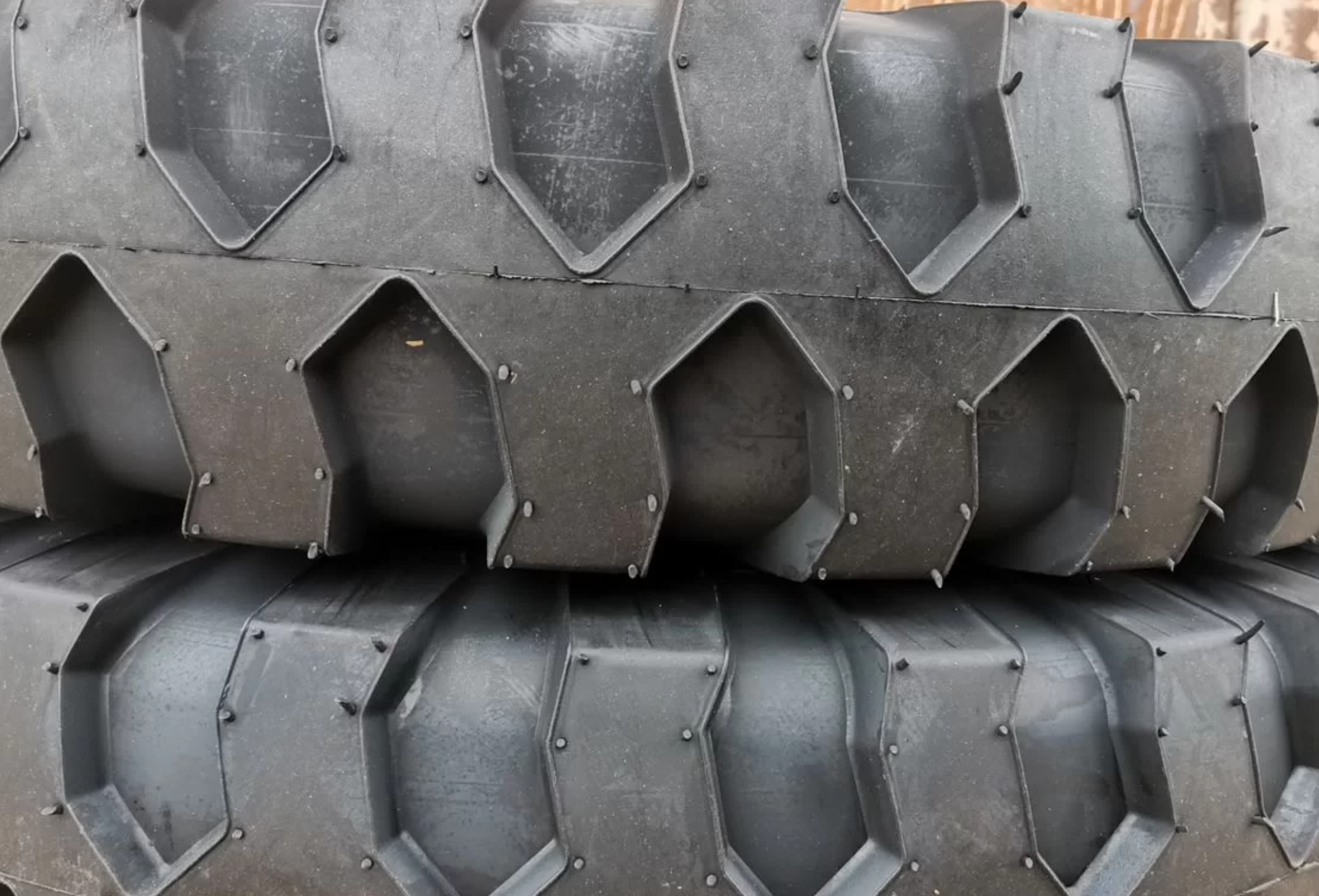

По резине.
Найти копию оригинальной резины 61-73 не удалось (фото 1)
На сегодня есть два варианта резины на полноприводные машины ВОВ
Это всем известная елочка которую делали даже китайцы( фото 2)
И новодел резина от Виллиса (фото 3)
Елочка у меня стоит на 67.
Ставить такую же не хотел.
Нашел выход качественный новодел Я 22
По мне просто отлично.

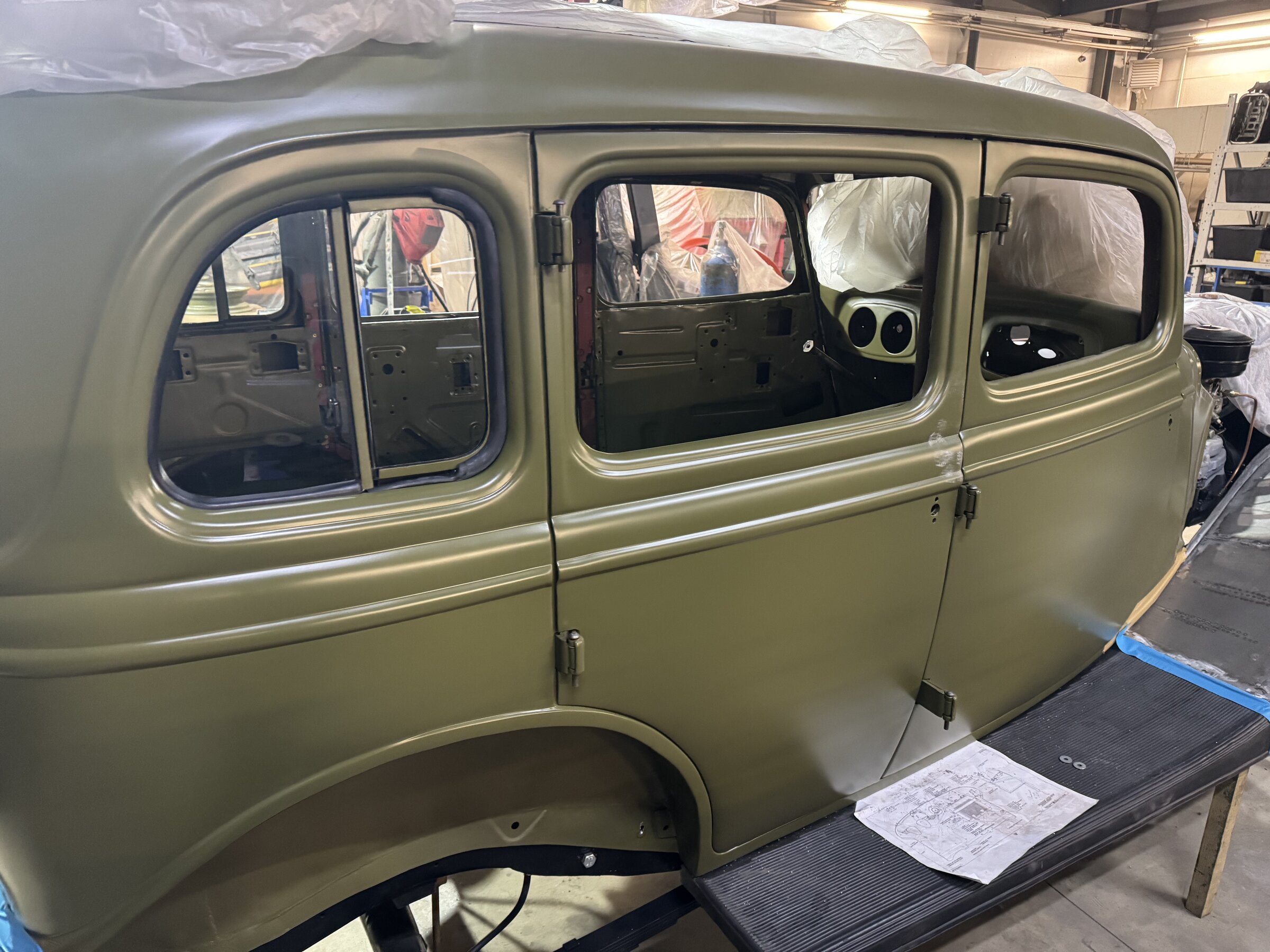

Осталось 6 дней..........
«махну серебряным тебе крылом» — часть припева песни «Пора в путь-дорогу» из кинофильма «Небесный тихоход» (1945 год).
У нас крыло зеленое)

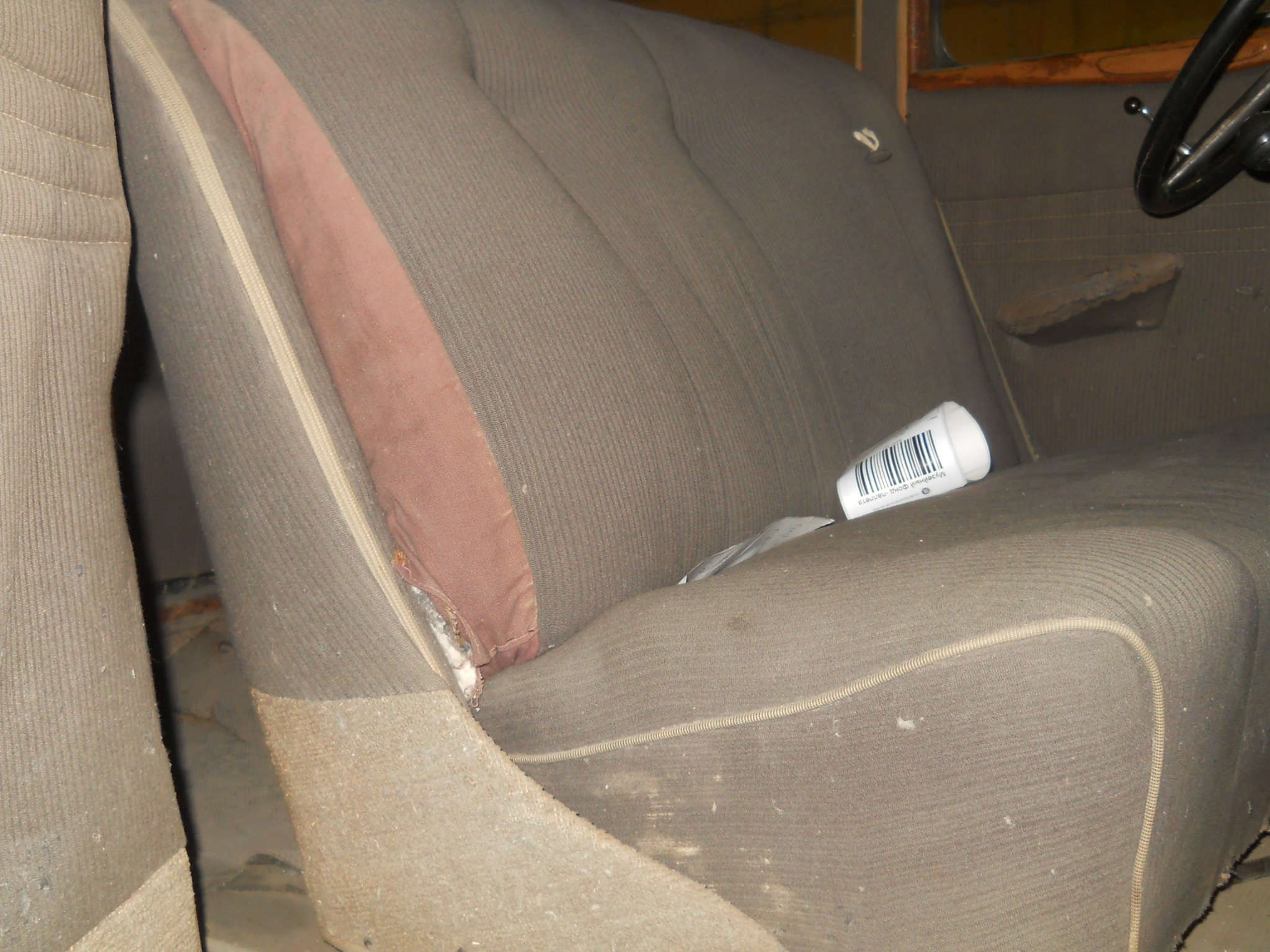

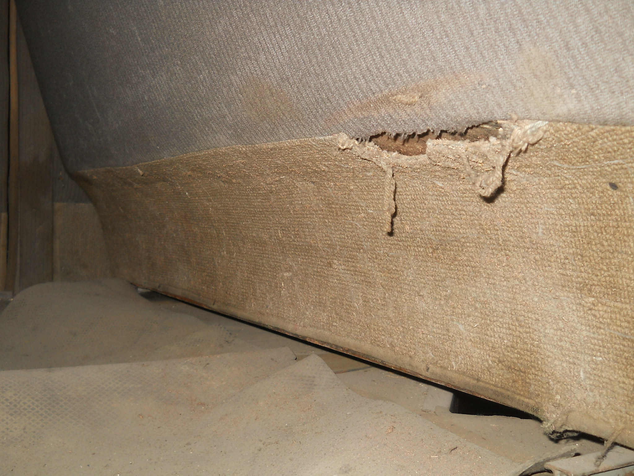

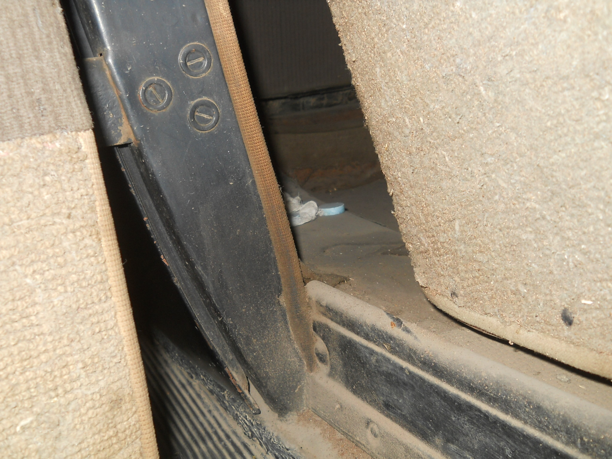

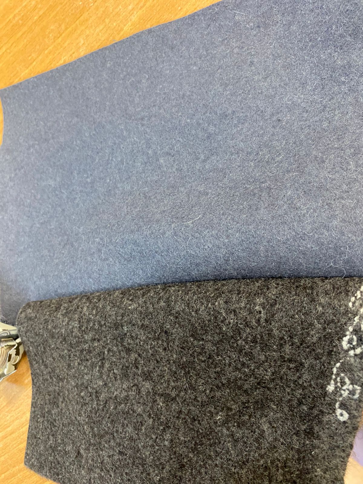

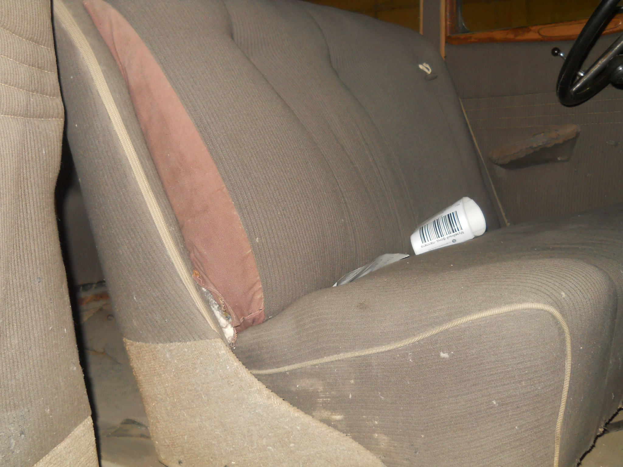

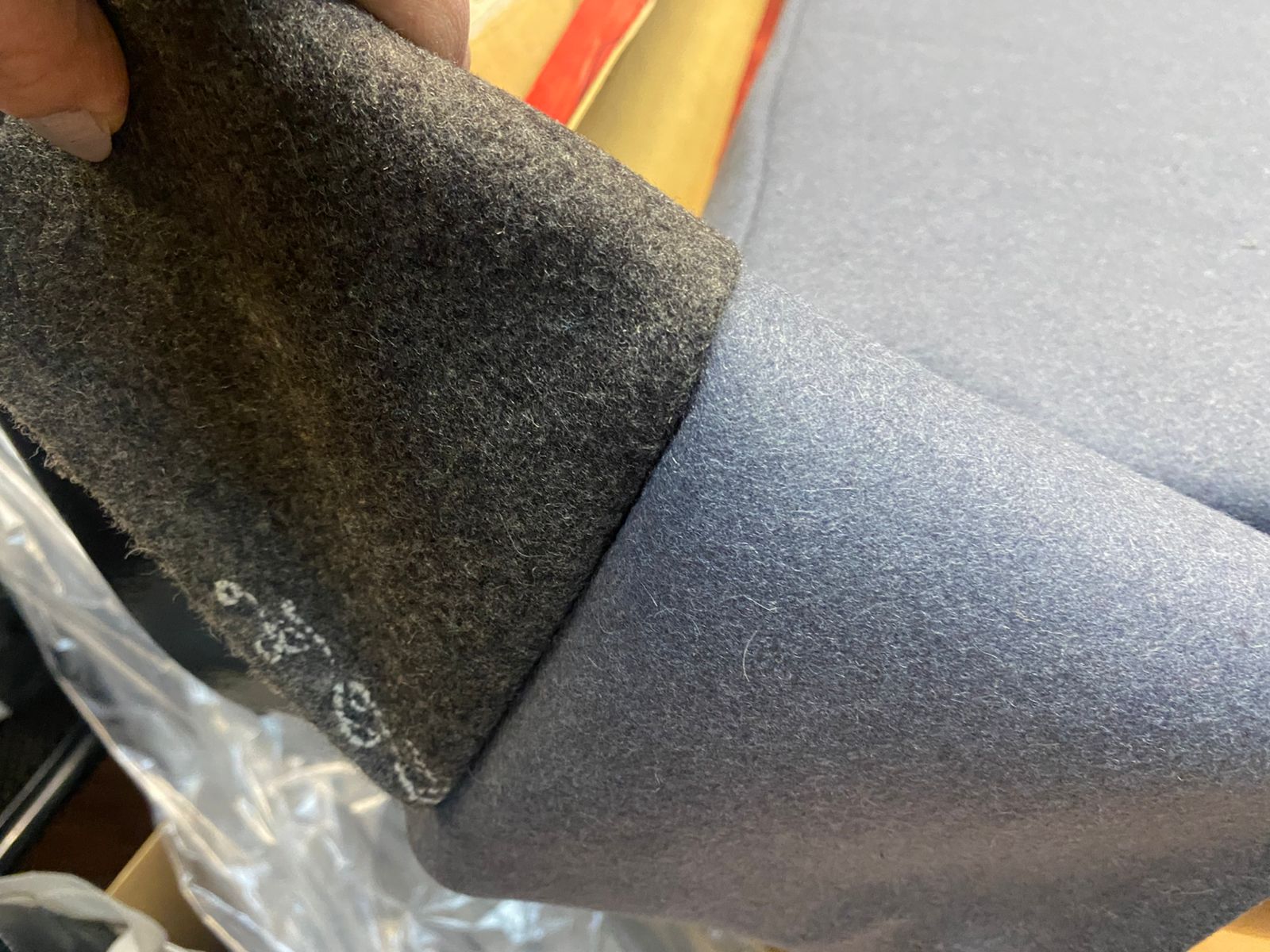

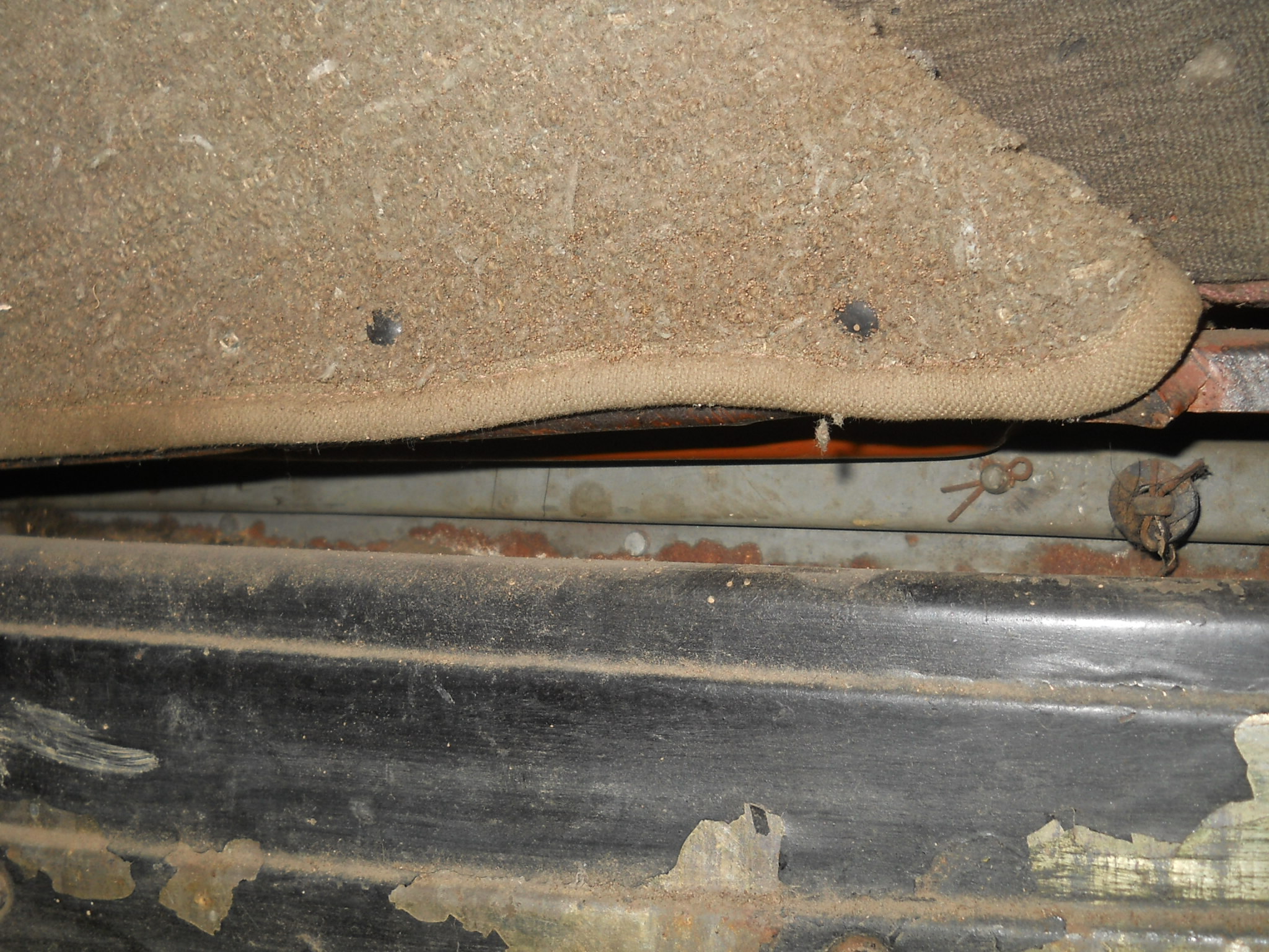

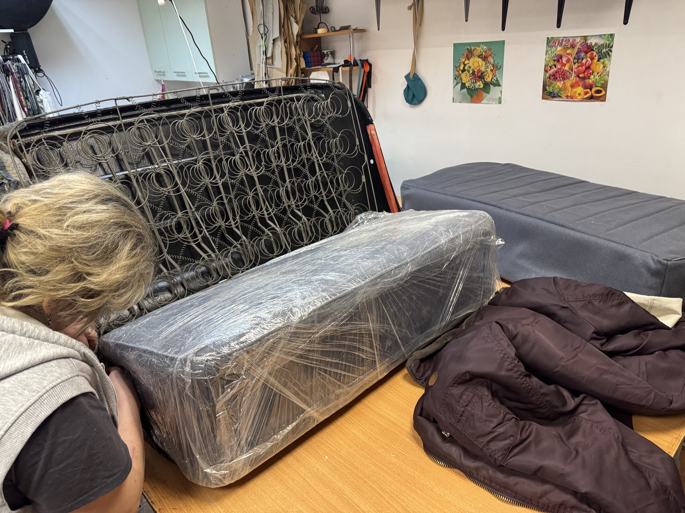

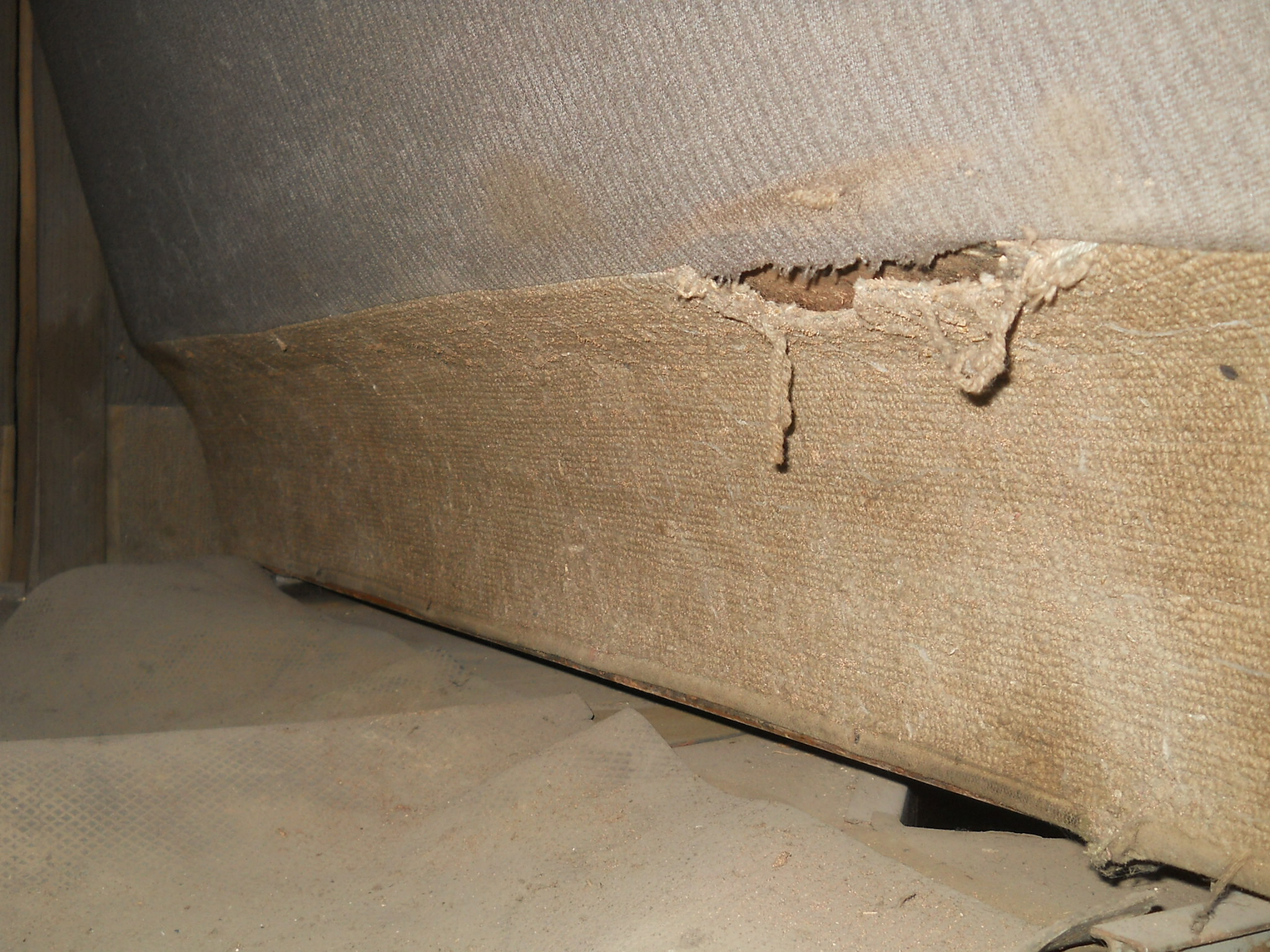

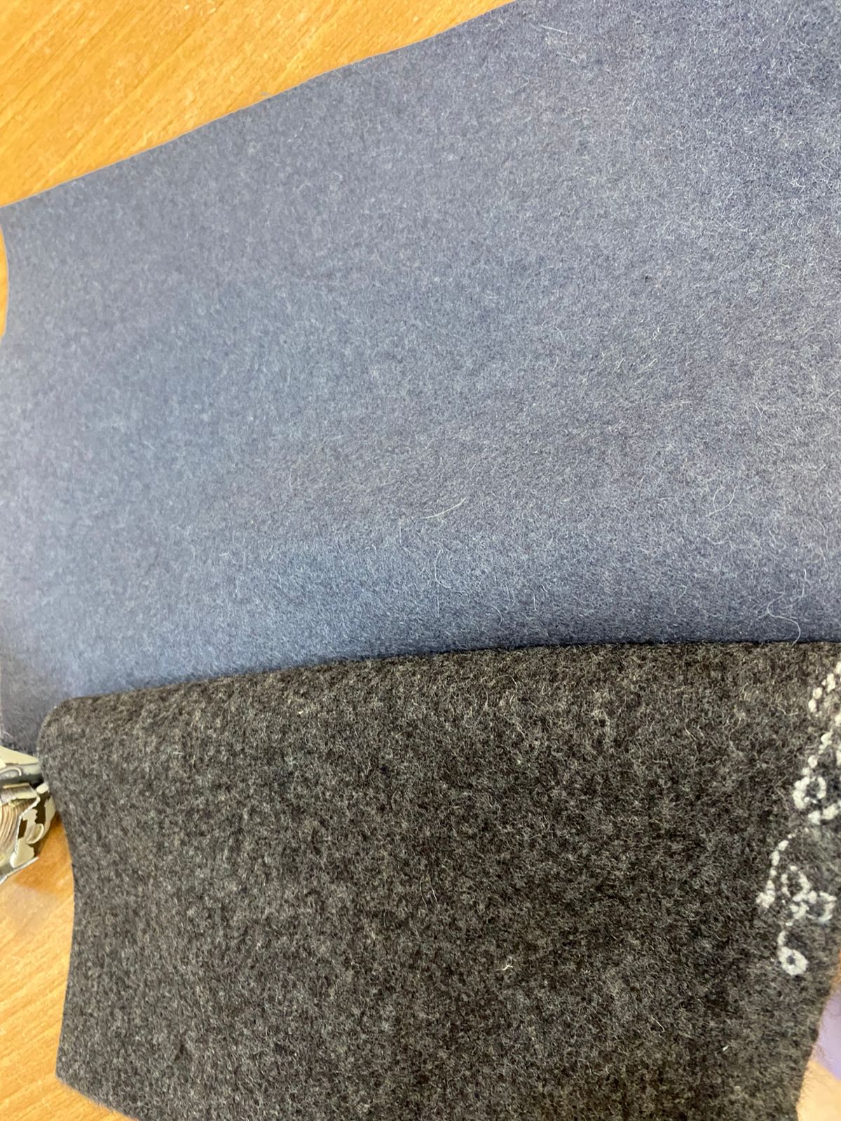

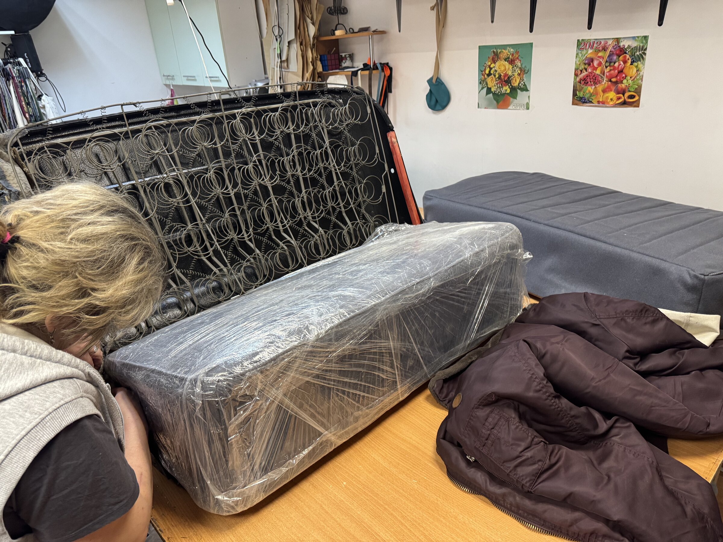

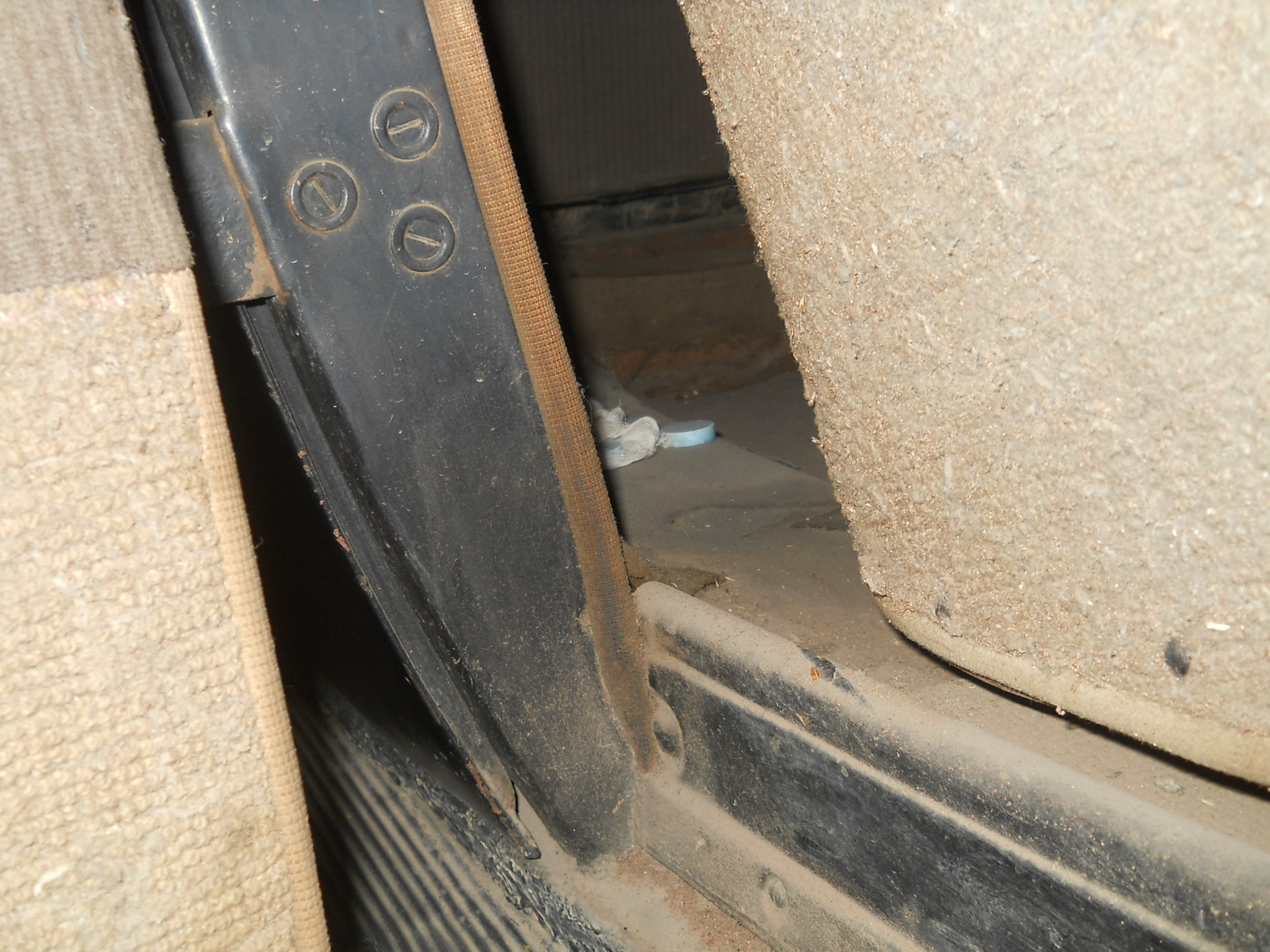

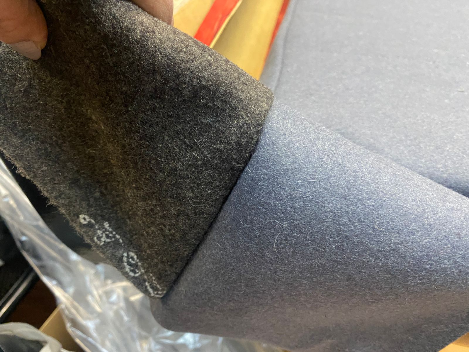

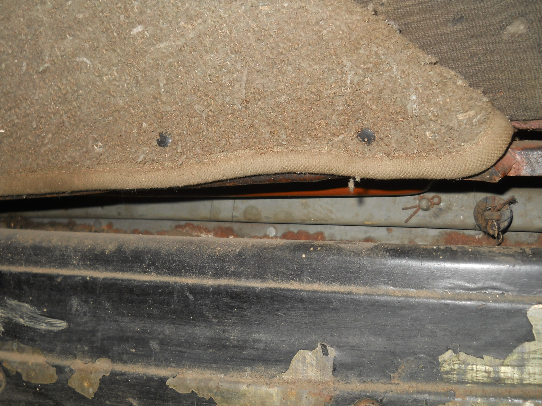

Коллеги хочу посоветоваться.
По чертежам Газ м 1 и 11-73 низ спинки дивана отделывался ковролином . фото 1.2.3.4)
Был ли этот ковролин на 61-73 во время тотальной нехватки никто не знает.
Найти ковролин который подходит мне не удалось .
Диваны у меня все делаются из шинельки .
Низ дивана хотел отделать серой шинелькой .
Вот вопрос надо ли ?
Оно понятно практично грязь на серой видно будет меньше.
Но машина генеральская без отделки снизу серой шинелькой выглядит вроде как эффектней.
На последних фото вариант стыковки который предлагает швея .
Поэтому два варианта
Вариант 1.Делать диван с шинельки одного цвета.
Вариант 2. Делать с полосой внизу серой шинелькой .
Просьба высказать мнения опираясь на внешний вид.
Старик М.
1 889
4 355
На мой взгляд Двухцветная отделка выглядит богаче при использовании любых материалов. Я бы использовал вариант 2.
Реакции: ИВАН
9 835
14 445
Там и низ дверных обивок (карт) тем же материалом отделывался! Есть вариант три - дерматин. С практической точки зрения он самый лучший.
Реакции: ИВАН
9 835
14 445
Кстати, судя по архивным фото, низ переднего дивана далеко не всегда отделывался ковролином! Часто той же тканью, что и сам диван. Но не одним куском, то есть низ был отдельным.
м696
08.11.2021
706
1 767
Кировск
Да.из за отсутствия нормального ковролина и делал карты одним куском.
Отсюда и диван с одного куска.
Потом откуда-то вывалилась серая шинелька.
И появилась мысль отделать низ дивана ей и потом также карты переделать с ней же внизу.
Пока не пойму как лучше.
нет случаем фото ?

9 835
14 445
нет случаем фото ?
Фото дома на компе. Многие есть в теме "Архивные фото М-1".
Этот же ковер шёл и на пол. А Вы что на пол стелить будите? Вариант два эстетичнее, но вызывает больше вопросов. Хотя в принципе по салону информации на порядок меньше чем по ходовой и вопросов больше чем ответов... По этому каждый делает салон в силу своего разумения и эстетических предпочтений.
Реакции: СЭМ
м696
08.11.2021
706
1 767
Кировск
На пол серая шинелька пойдет. лучше вариантов на сегодня я не вижу .
Damon777
04.04.2006
1 010
1 462
Я бы сделал всё одного цвета, как диваны. Это довоенная машина, никакой "игры контрастов" в них не было, не то время, не та стилистика. А ковры на пол лучше уж тогда сделать из дешёвого "офисного" ковролина без ворса серого оттенка. Благо меняются они несложно. А хорошим вариантом, присоединюсь к ash-oldgaz, была бы серая экокожа. Практичнее, вполне аутентично, не режет глаз.
