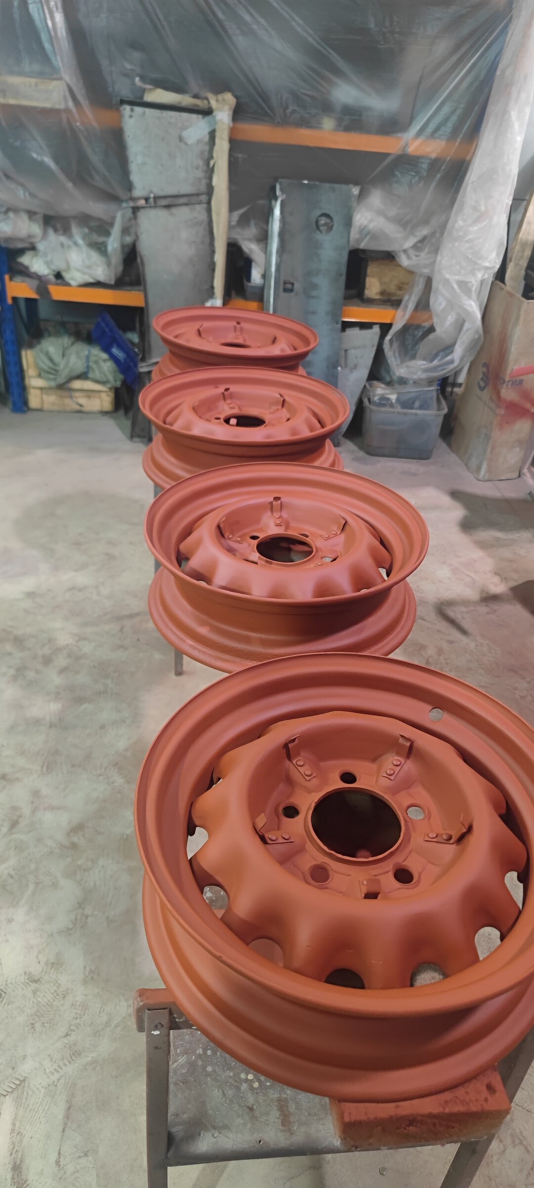

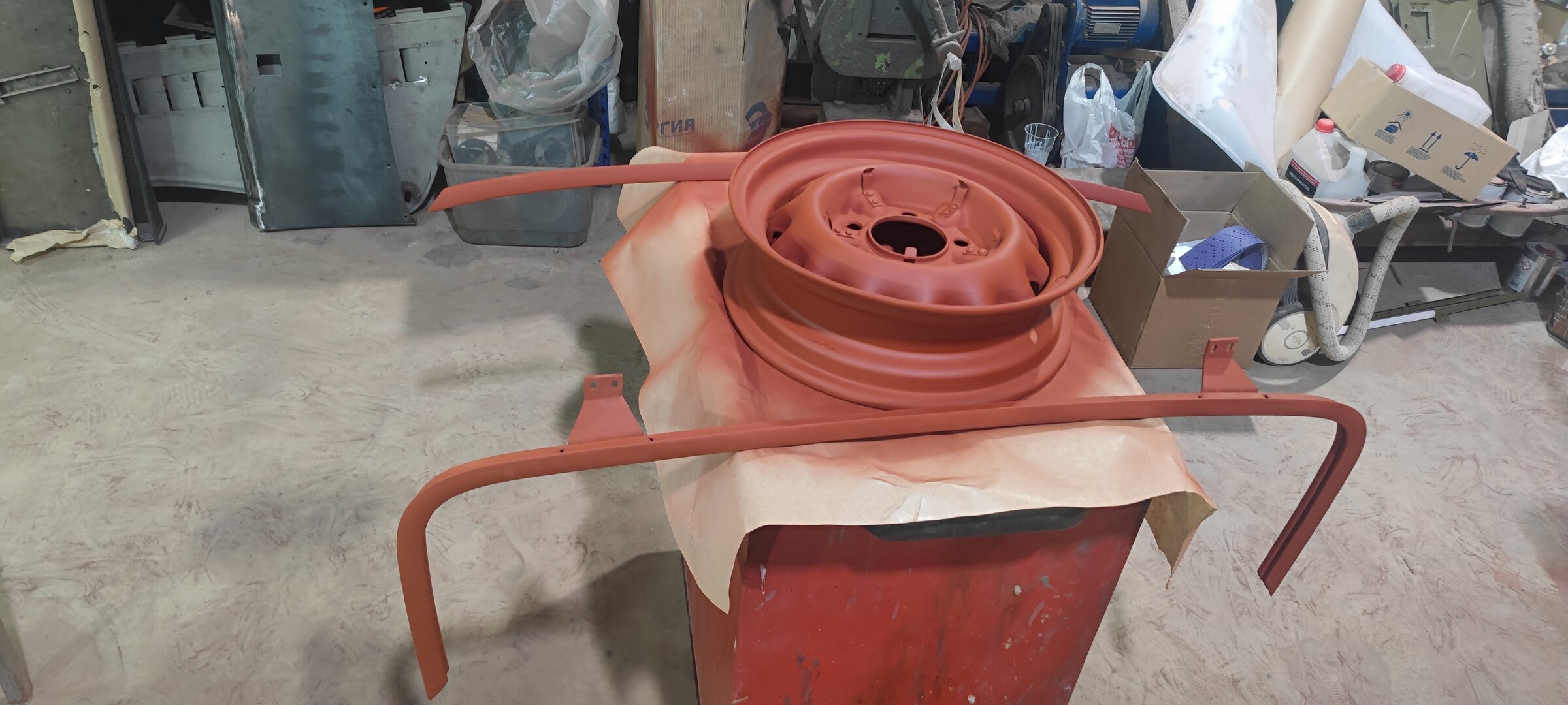

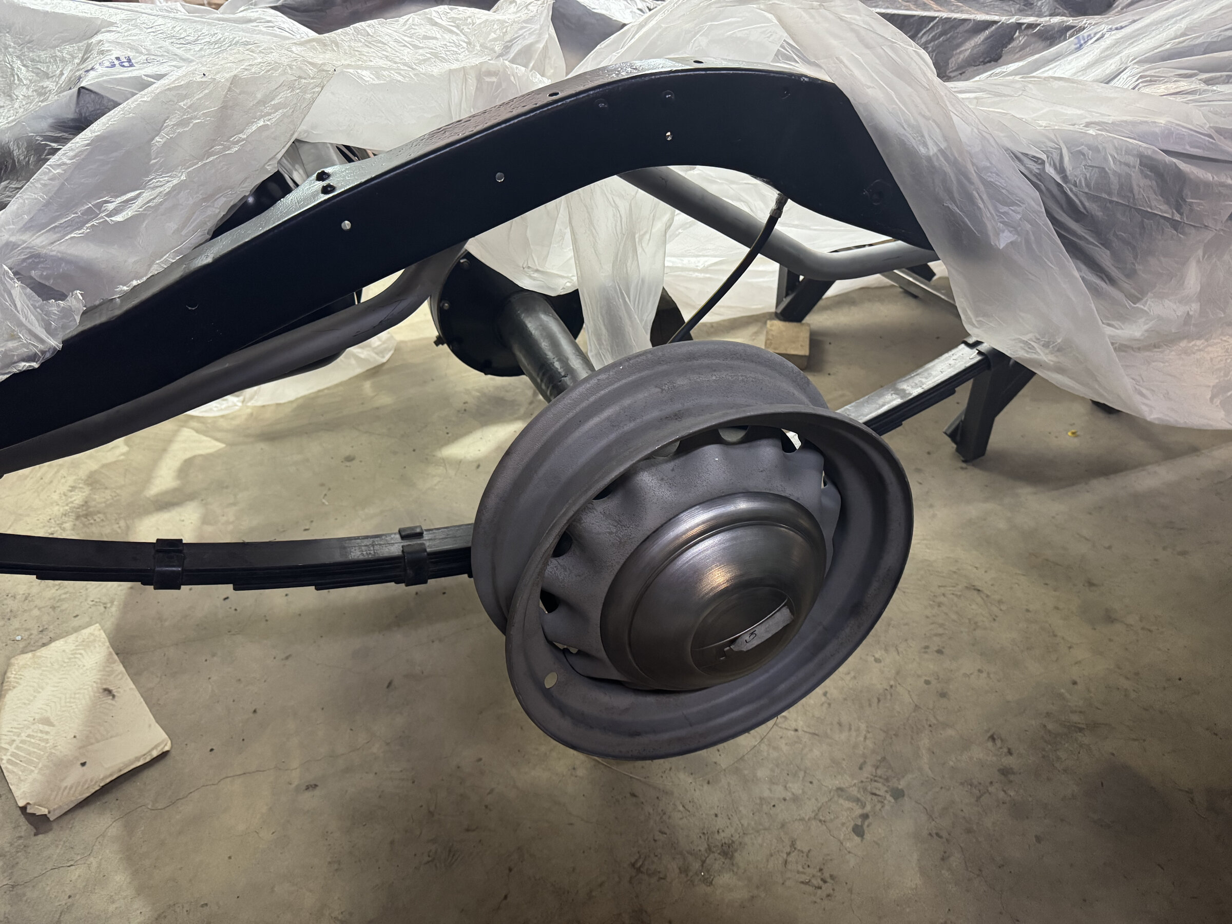

Маляр молодец )

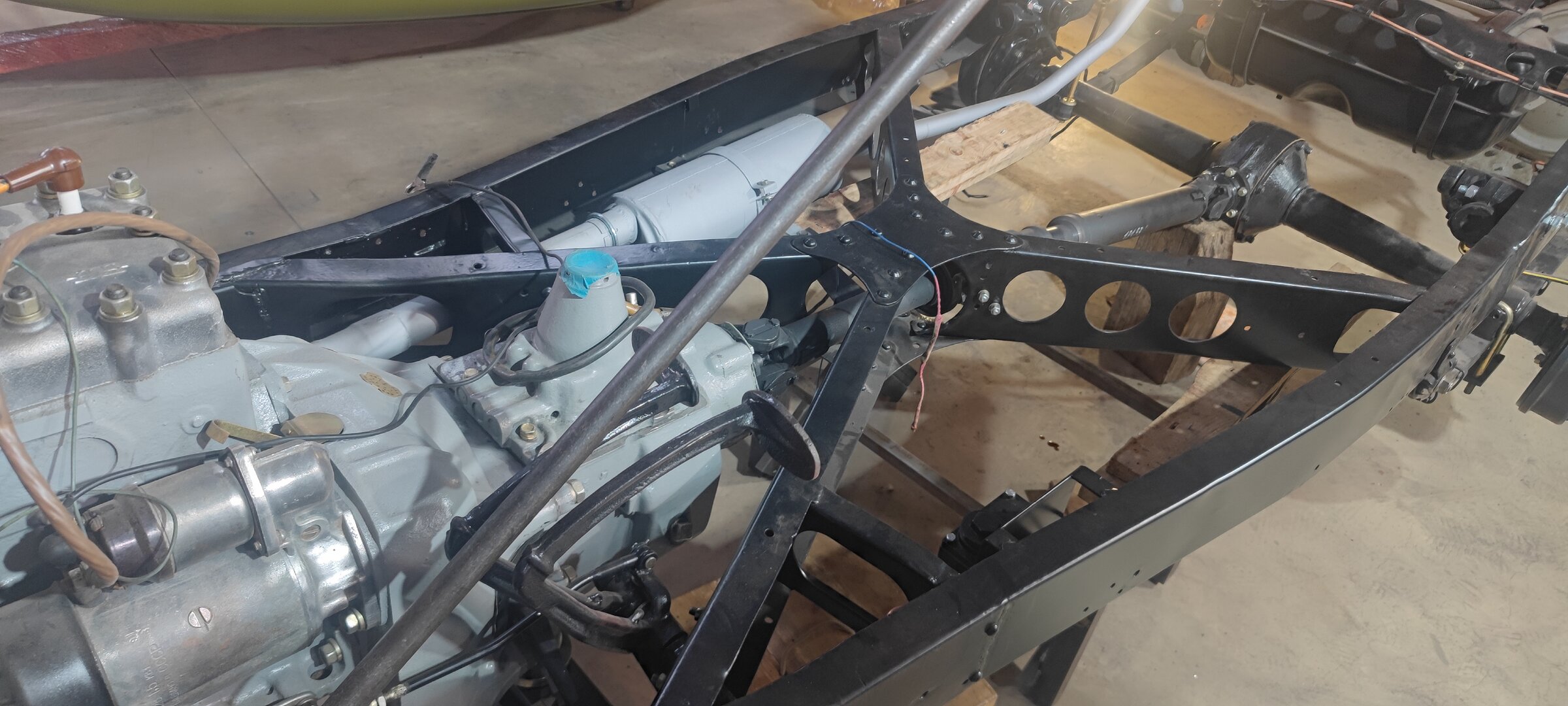

Можно официально считать шасси в таком варианте машины законченным.
Запчасти для переделки мостов в 61-73 пока подзастряли .
Их будет ставить позже .

9 835
14 446
А когда на новый мост успели приварить площадки и по ступице кувалдой побить? Ну и фланец на место трубы от кардана прикрутить...
Реакции: FIDEL и СЭМ
м696
08.11.2021
706
1 767
Кировск
какой был.
на машине другой мост.
можно назвать новым. его колхозили но пробега нет или минимум.

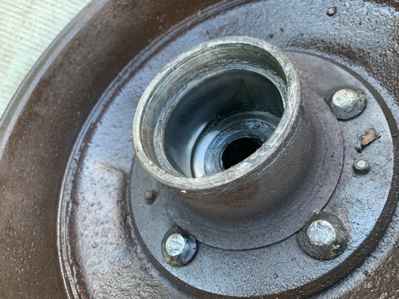

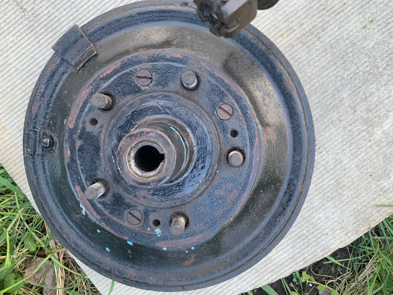

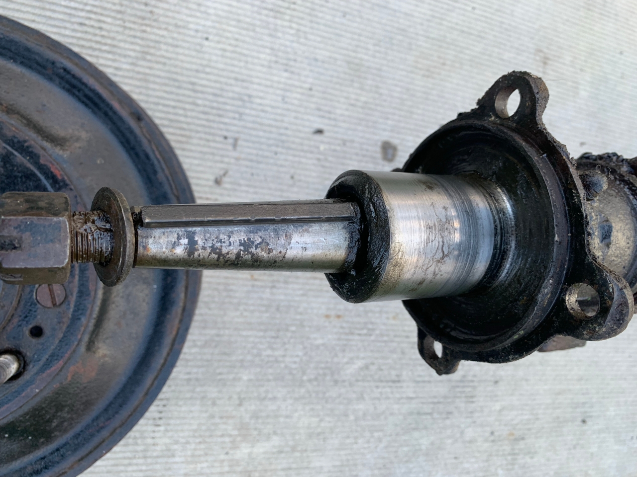

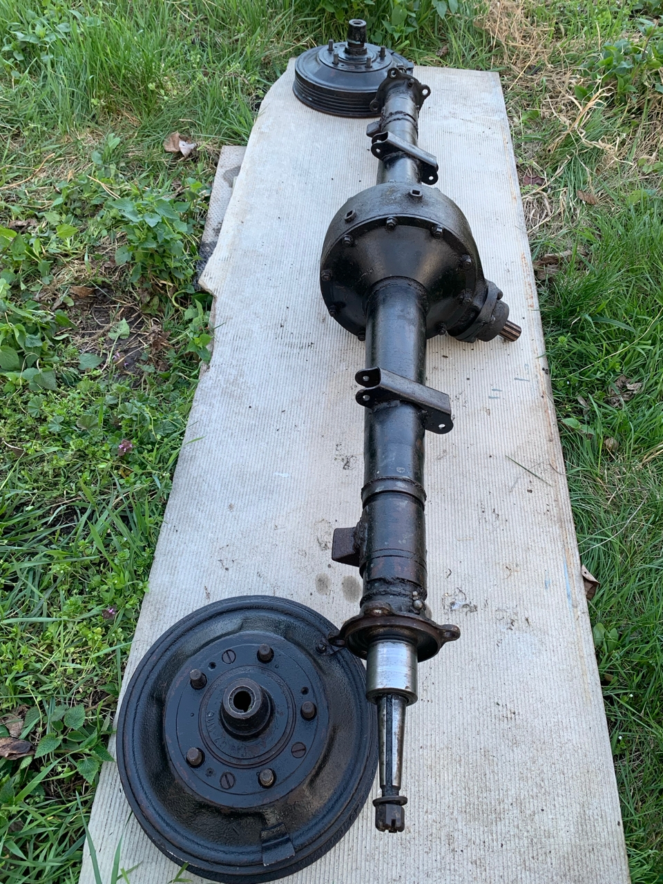

gaz-67
03.02.2013
232
857
37
Минск BY

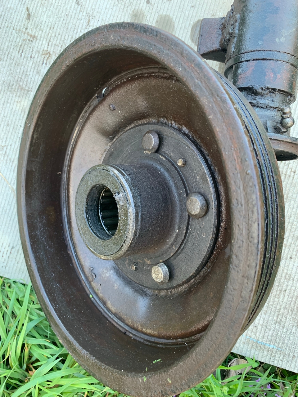

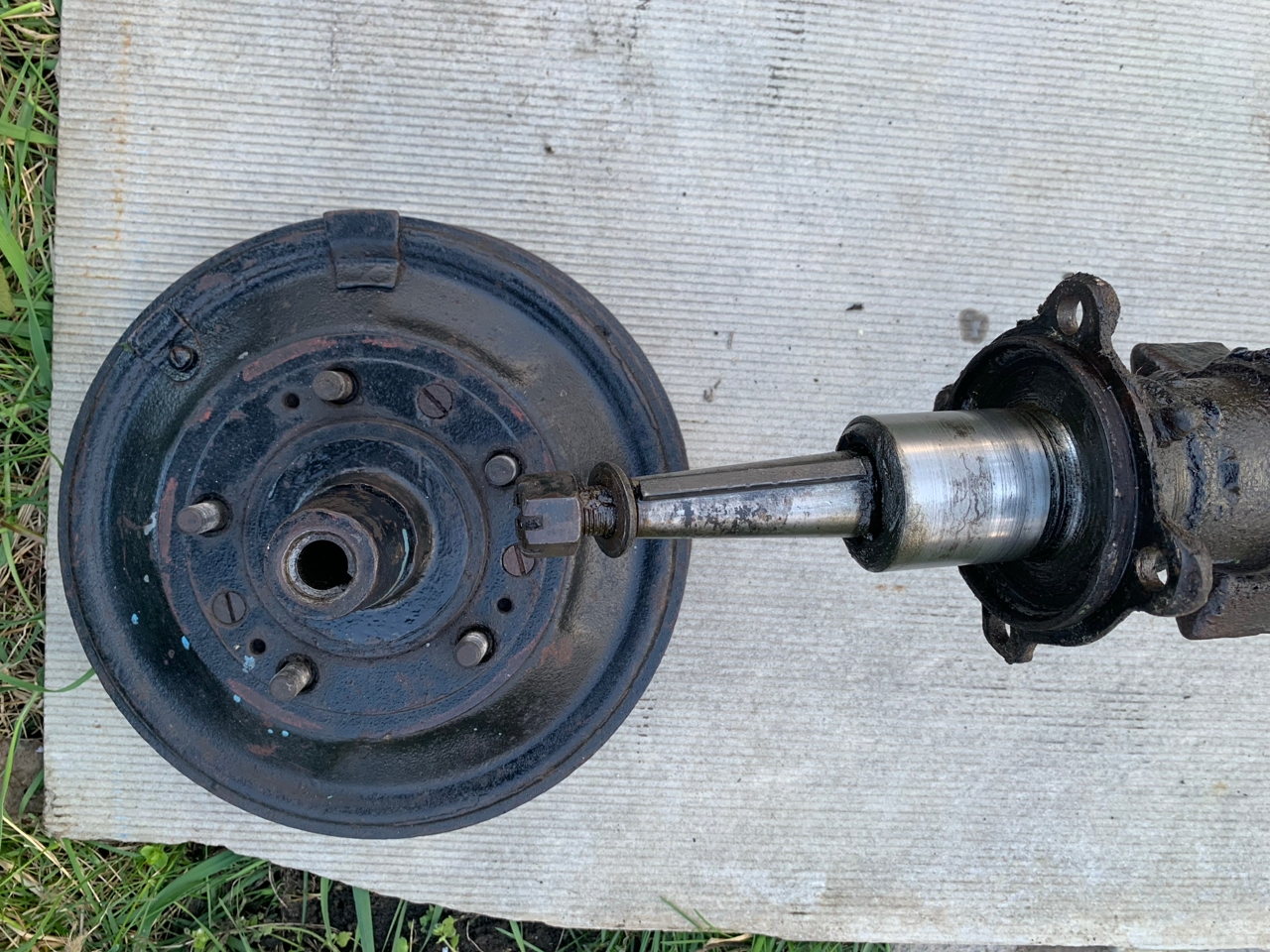

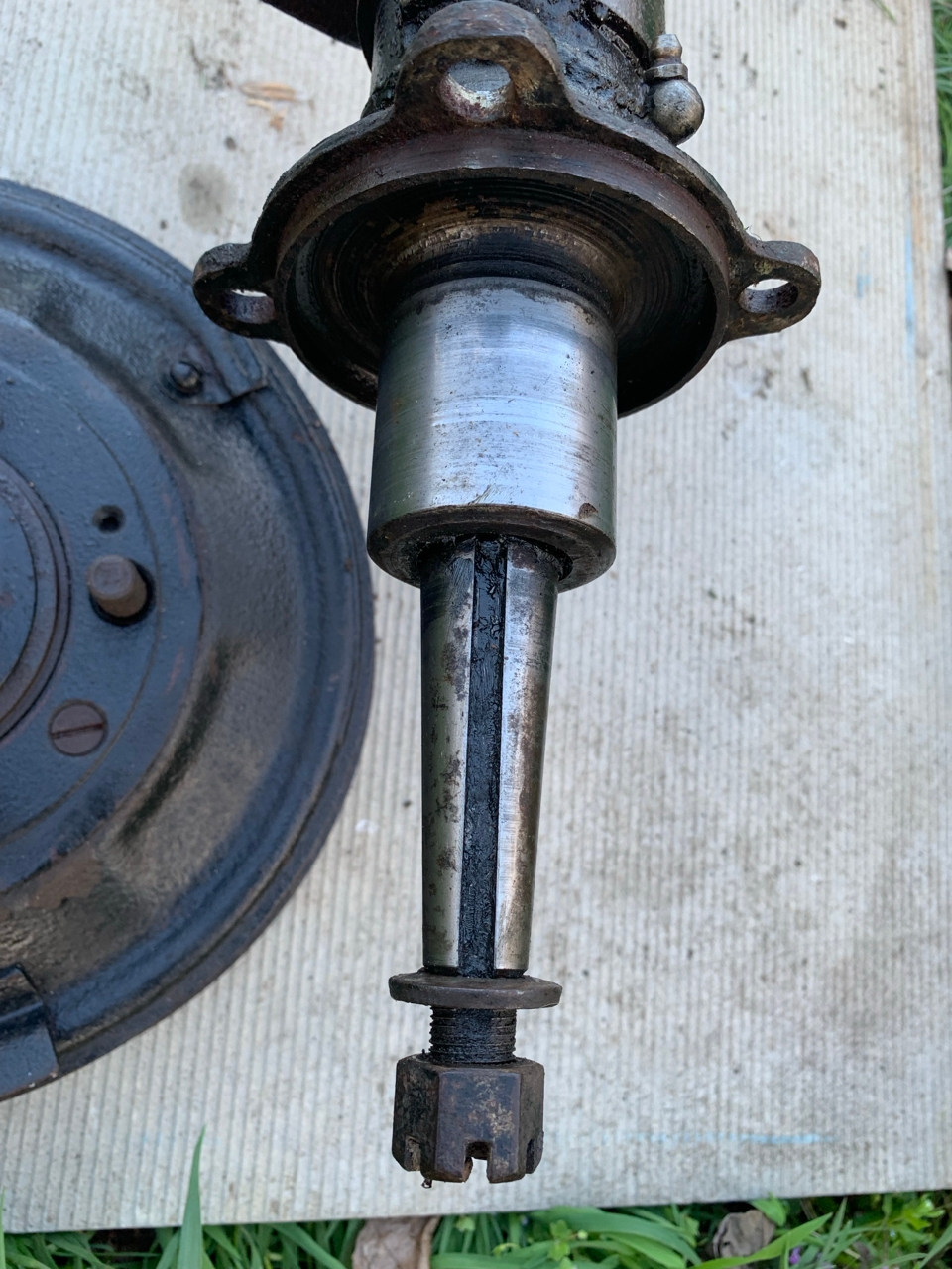

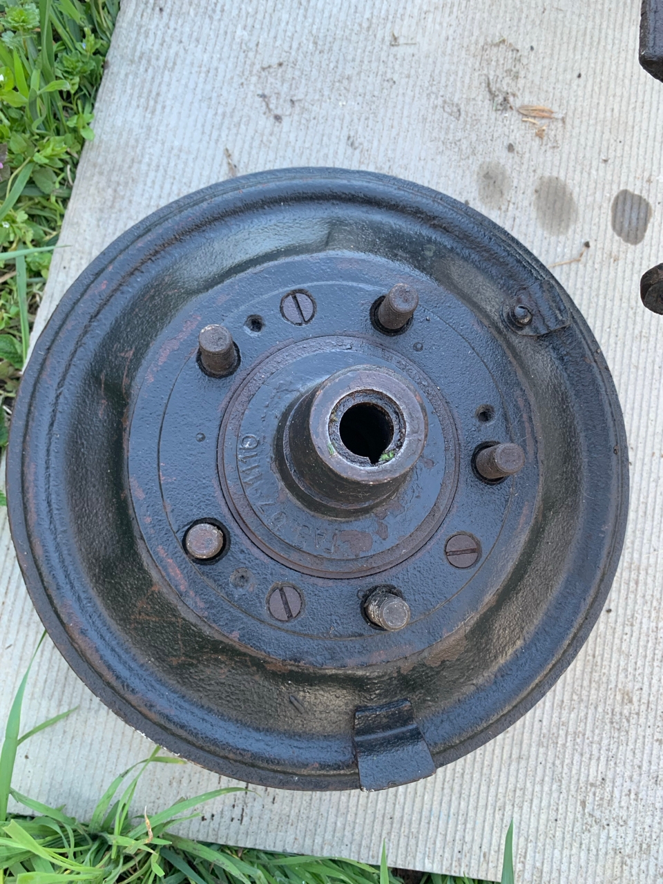

Удалось найти новый задний мост от Газ 67
Ищу передний .
Даже каталожный номер на ступице набит! Никогда такого не встречал.
Где такая красота нашлась?
м696
08.11.2021
706
1 767
Кировск
все у пенсионеров со старых запасов.
в свое время также мост от полуторки нашелся
