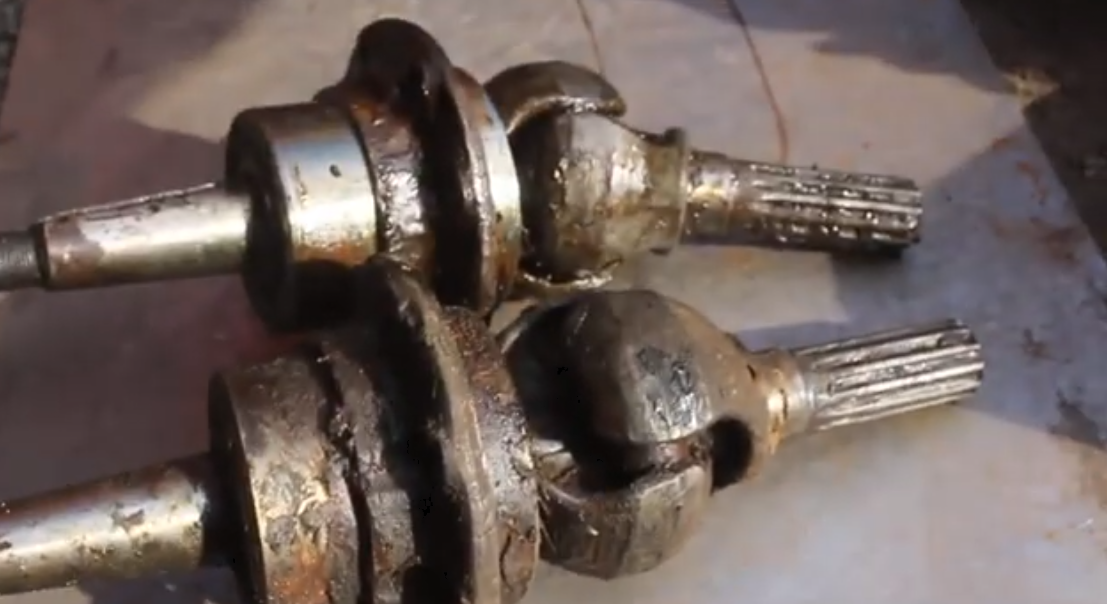

Однозначно! Я кпп пытался из новых шестерен собрать, так некоторые просто не вращались в некотором положении, так как очень кривые были!

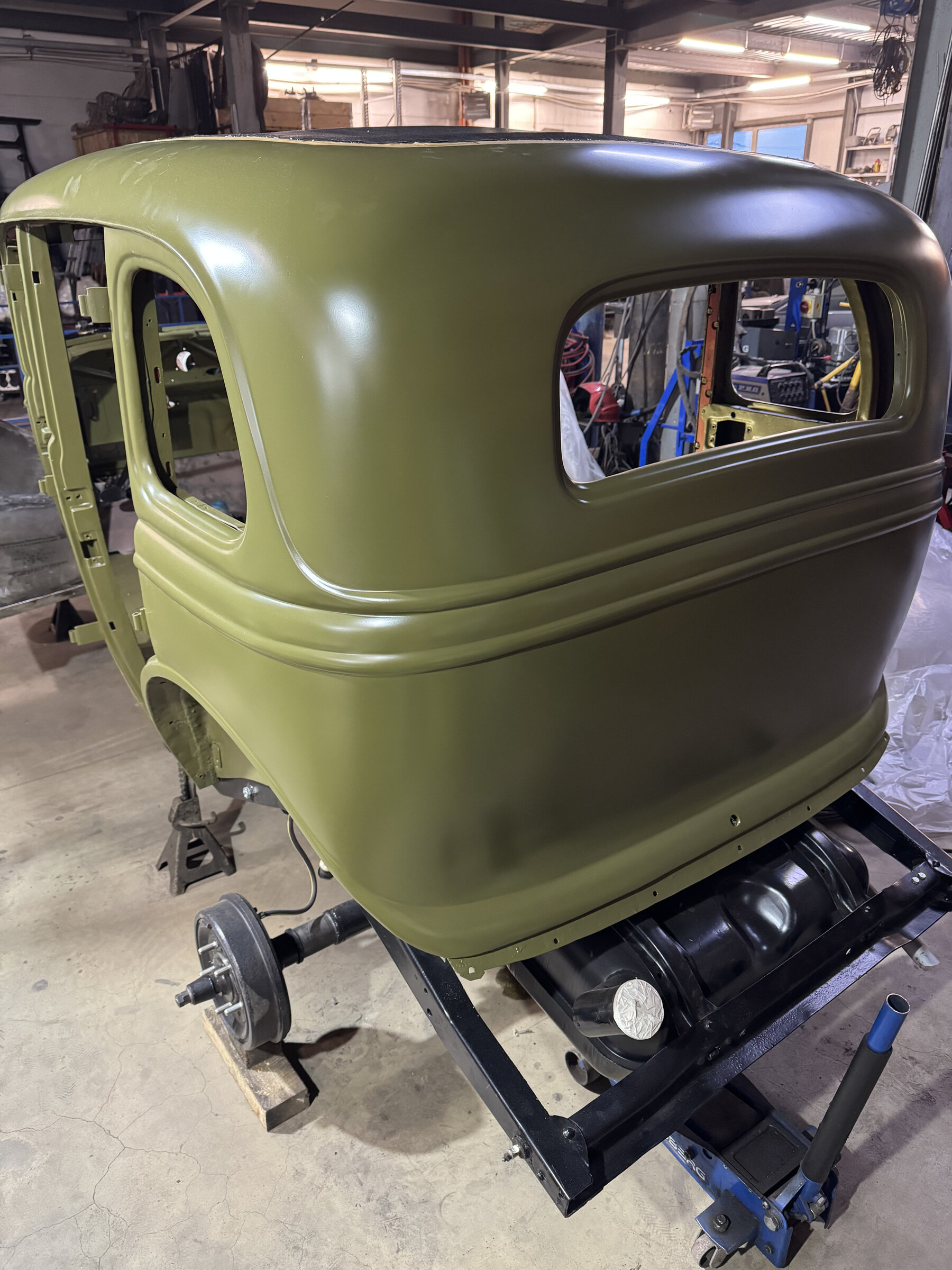

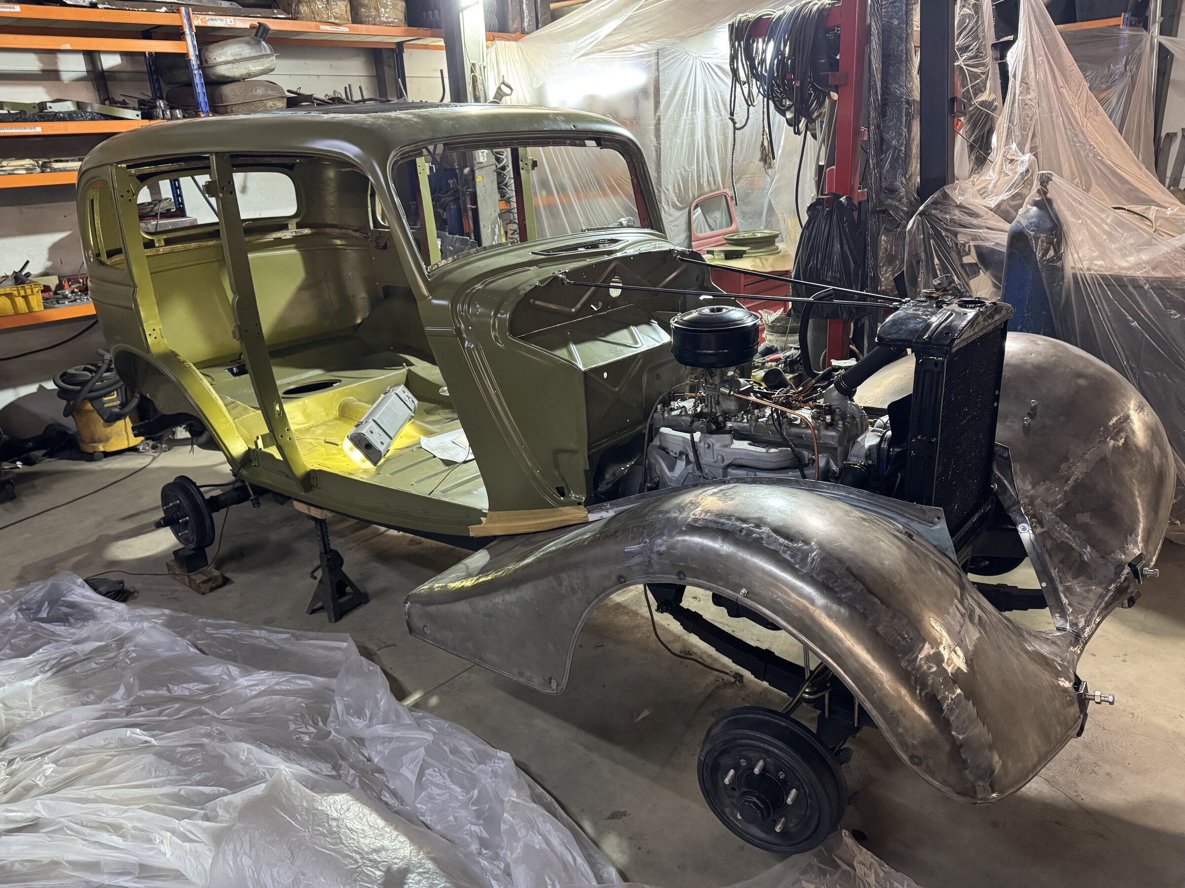

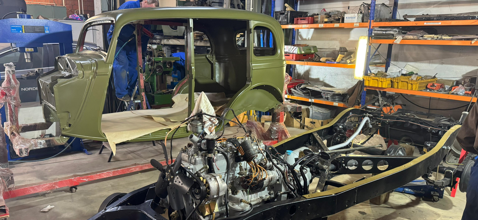

Идет сборка .

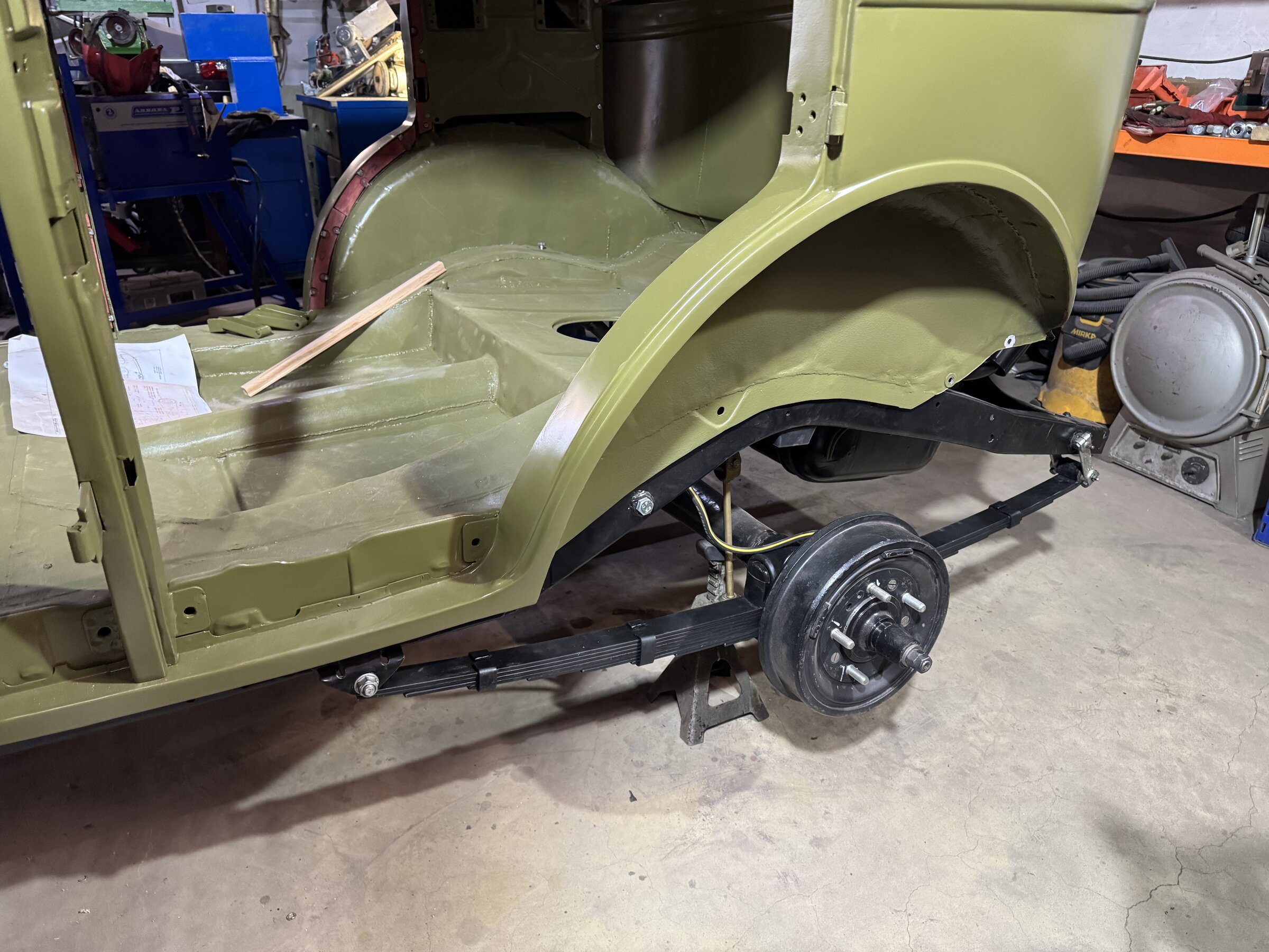

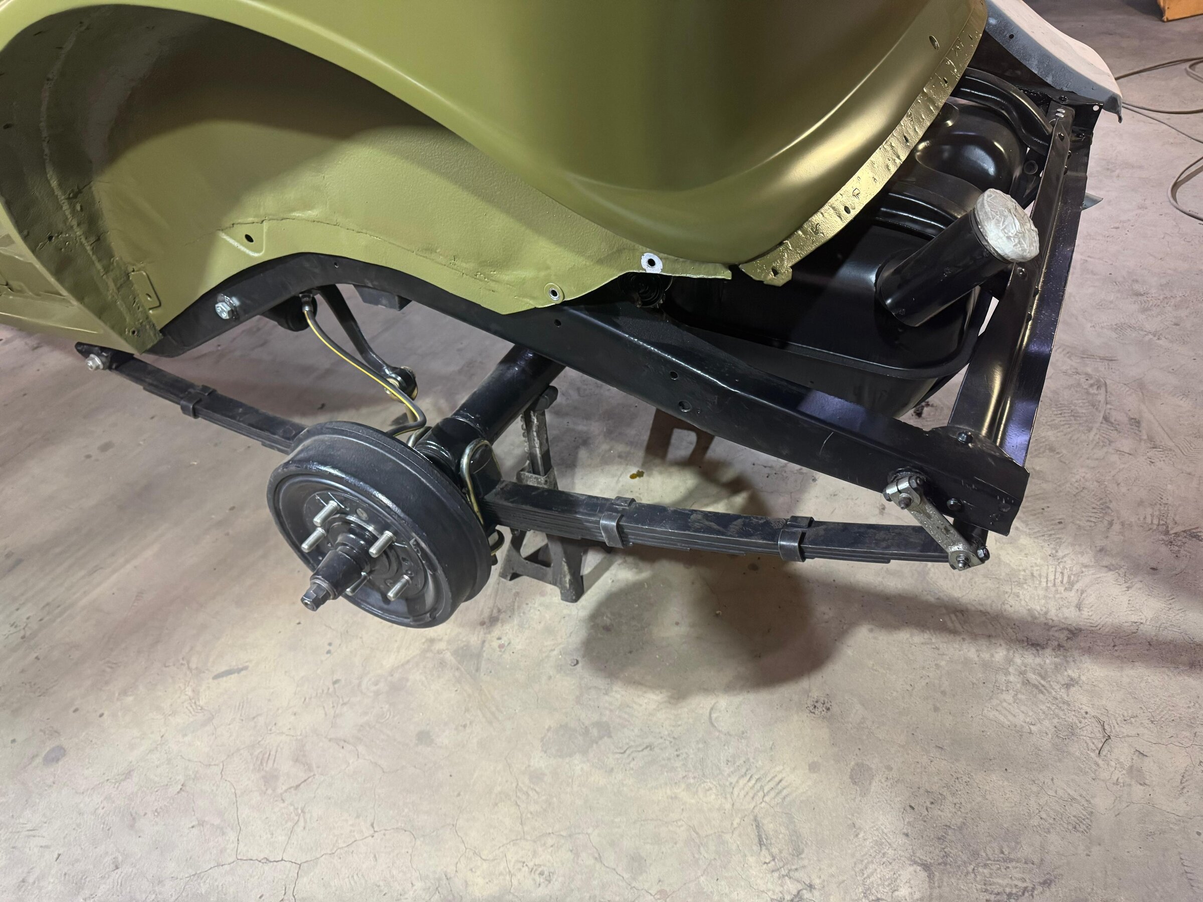

Купленные задние рессоры у Чусовского завода оказались почему то длинней чем должны быть.
Хотя говорили все по фэншую.
Надо укорачивать.
Никому верить нельзя.

А г. Губаха снова открыли два дня катания на горных лыжах. Это после официального закрытия горнолыжного сезона. Снегу нападало полметра. Наши дети поехали кататься. Гурьбой. Проезжать будут мимо рессорного завода в г. Чусовой Пермского края. Может рессоры отличаются Газ М1 и Газ-61? Видел, что Чусовская рессора на Газ м-1 вставала как надо. С Уважением, Олег.

Ясен пень, что рессоры должны быть разные! На передних М-1 и 11 даже серьги с разных сторон стояли! Может на заводе что-то напутали и не те рессоры дали?

Задние рессоры на М 1 и11-73 (61-73)одинаковые.
Отличия в подвесных серьгах .
Видимо на Газ м 1 чуть более длинная рессора уживается на 11 же нет.
Передние рессоры тоже сделали с ухом больше чем им чертеж отправляли.
В общем как говорил один персонаж...........
Разочаровал завод.

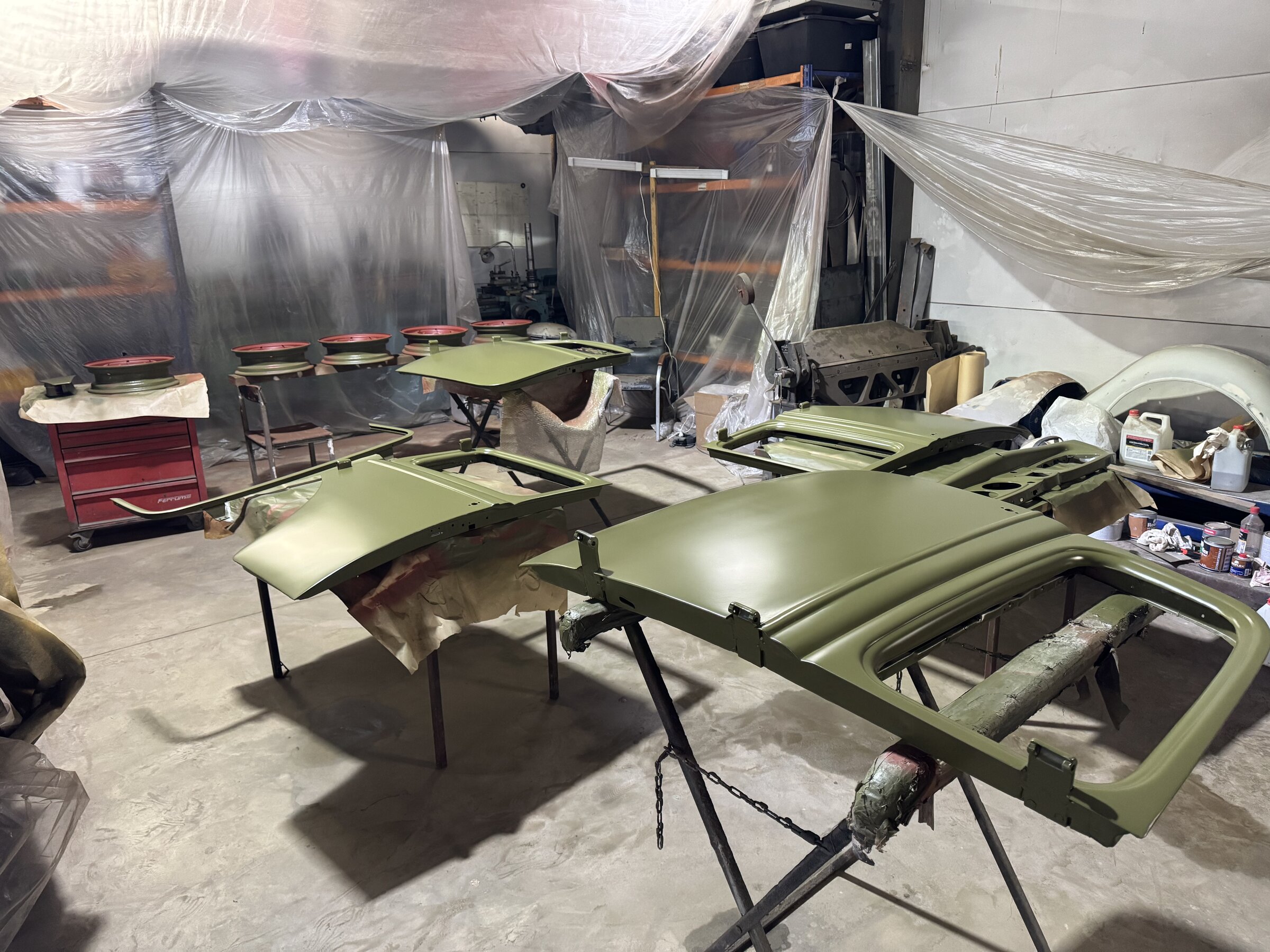

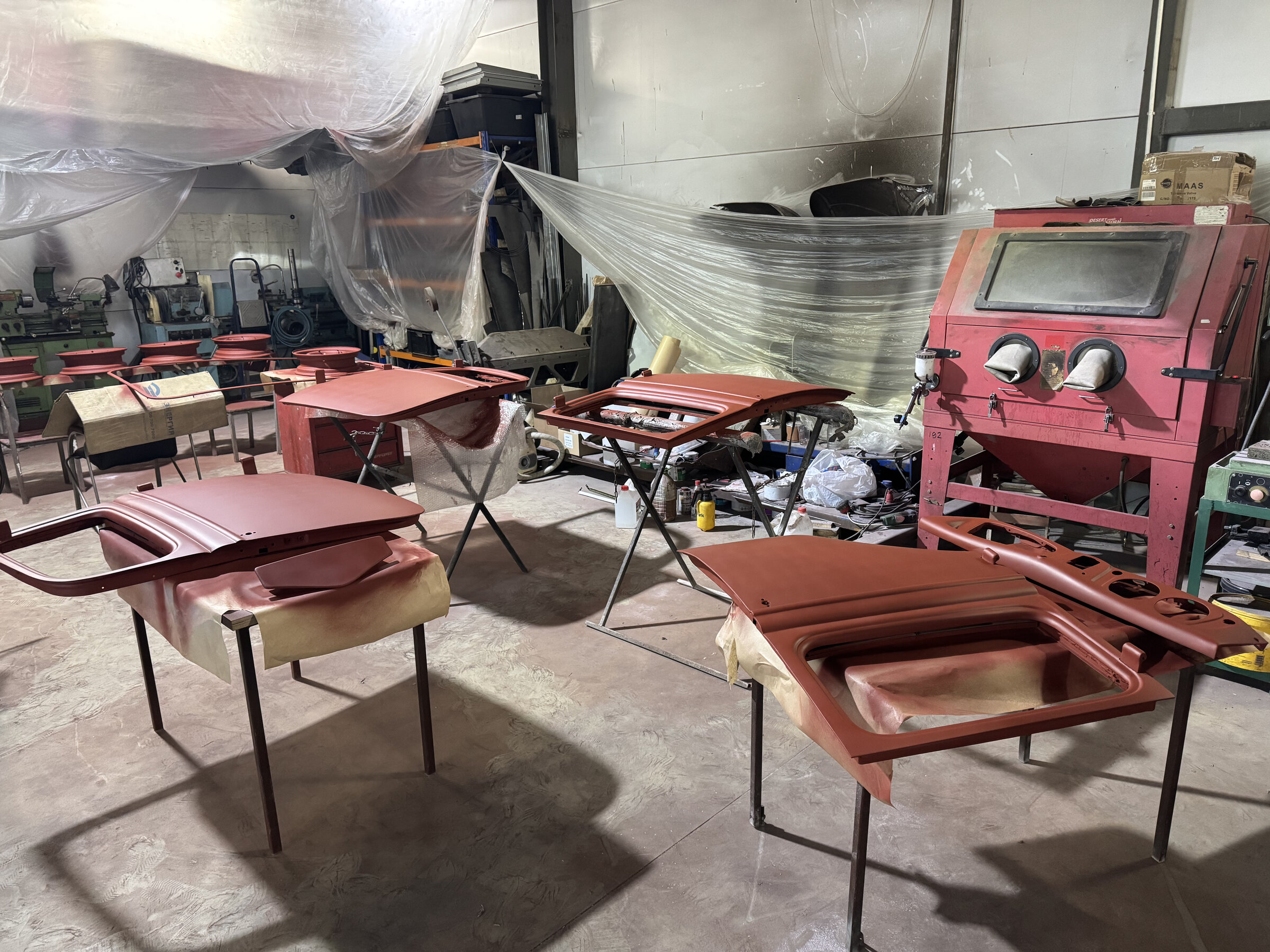

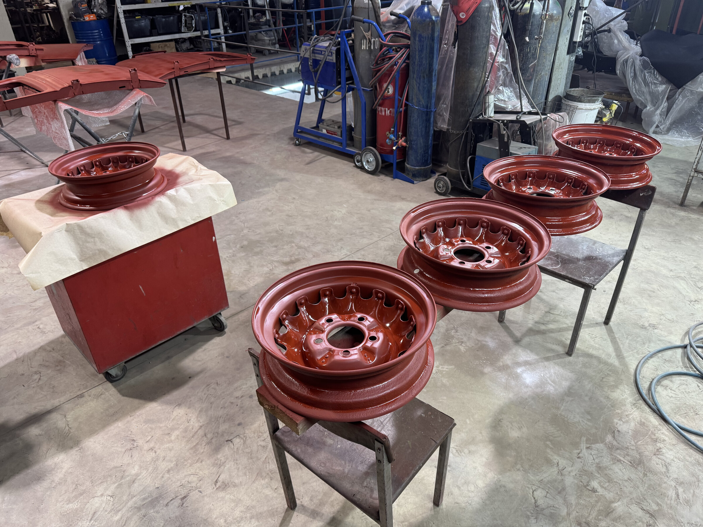

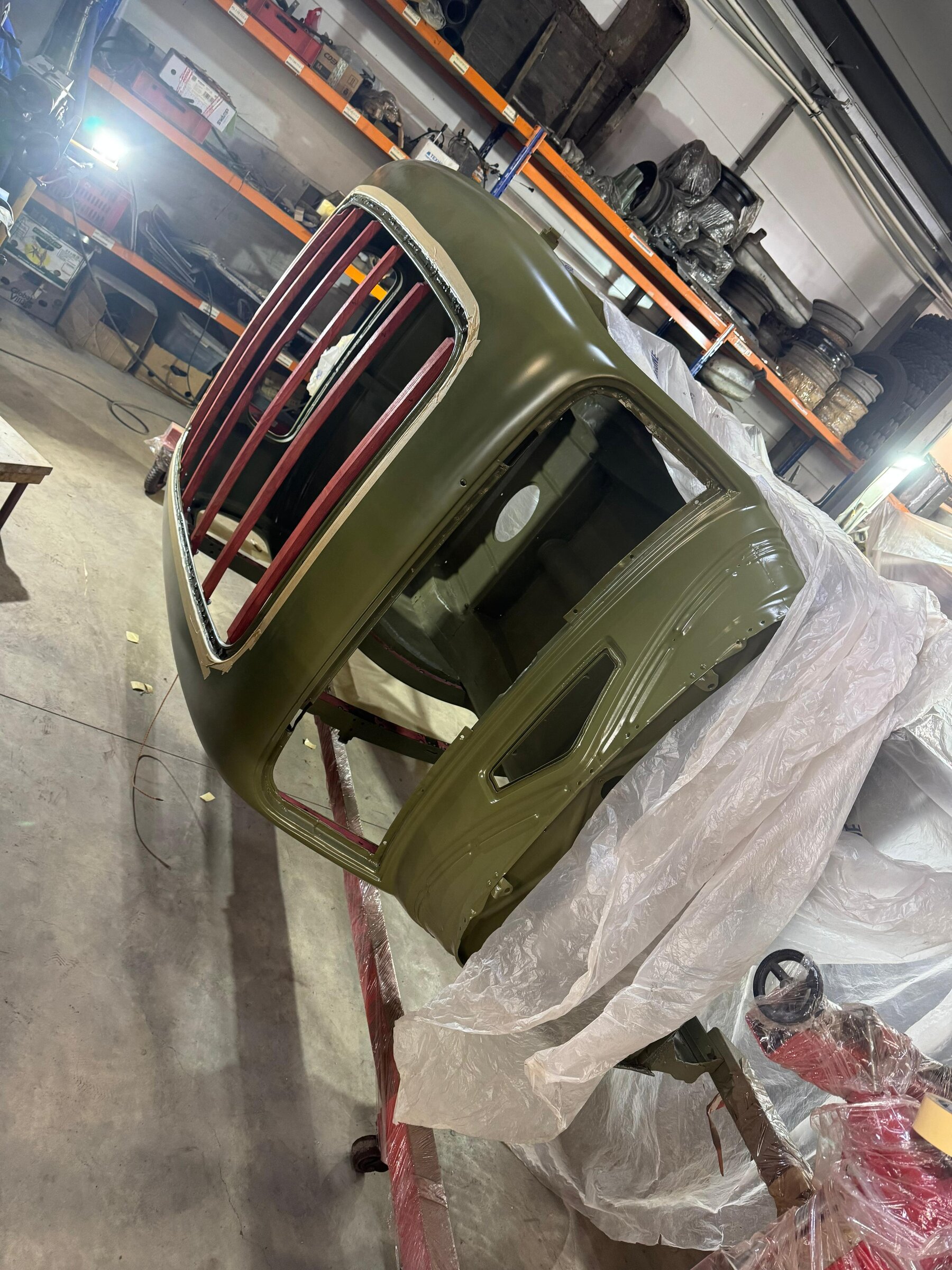

Двери и диски выводим в яичко )

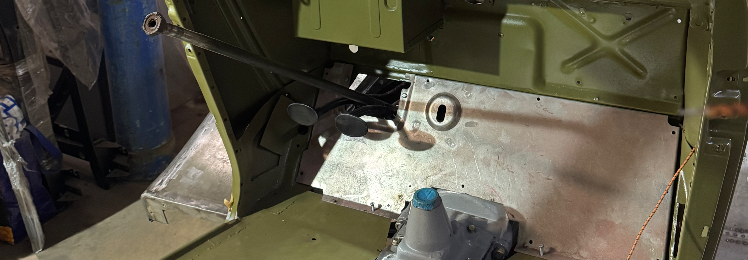

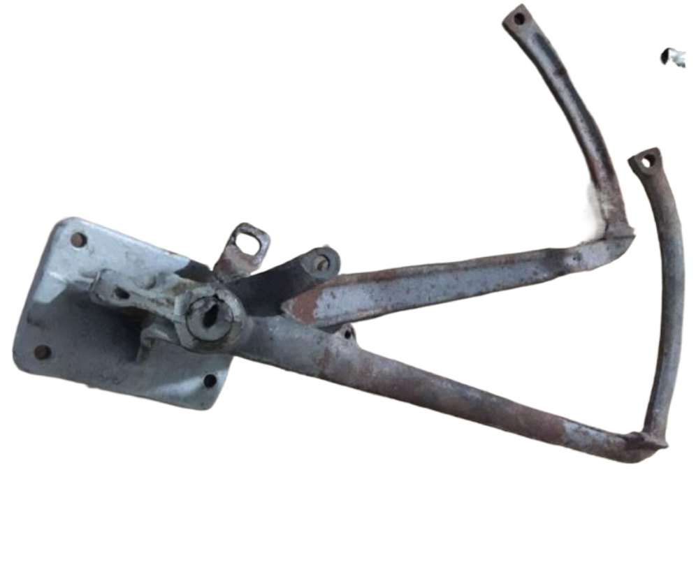

Наклонный пол от 11-73 хорошо подружился с педалями от Газ м 1
Если найду когда педали от 11 то заменю.
Выглядят так.Если есть у кого пишите в личку.

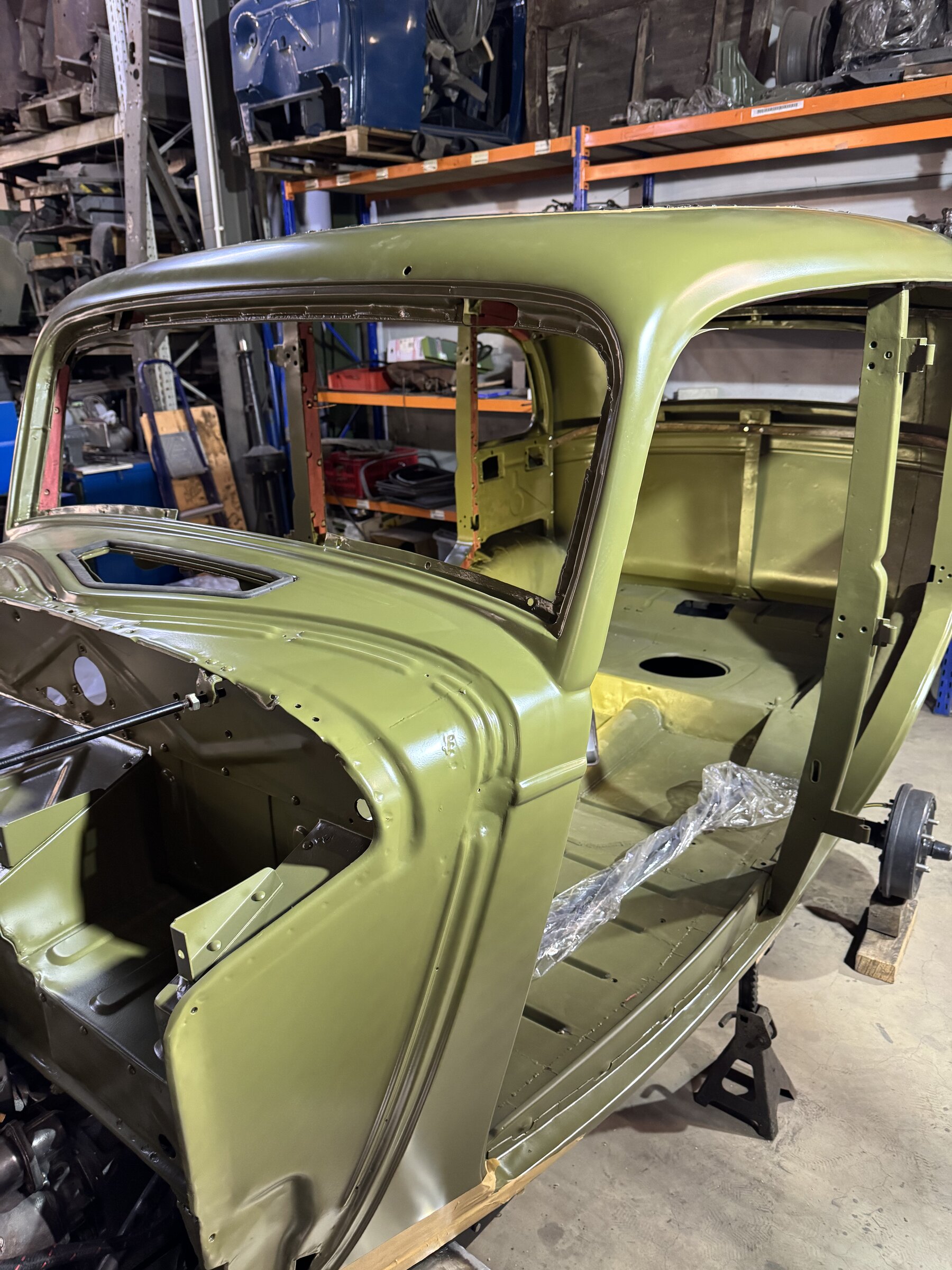

Работа кипит.смежники косячат.
Вот вроде вроде все пояснишь на пальцах и чертеж дашь и фото и один хрен сделают не так)
Вот и телефон у всех есть если что не ясно позвони.
Но нет ..................
Сейчас прикинул все что делалось у других людей все надо переделывать.
Но время на это уже нет.Будем собирать так.
После 9 мая переделаю

9 835
14 445

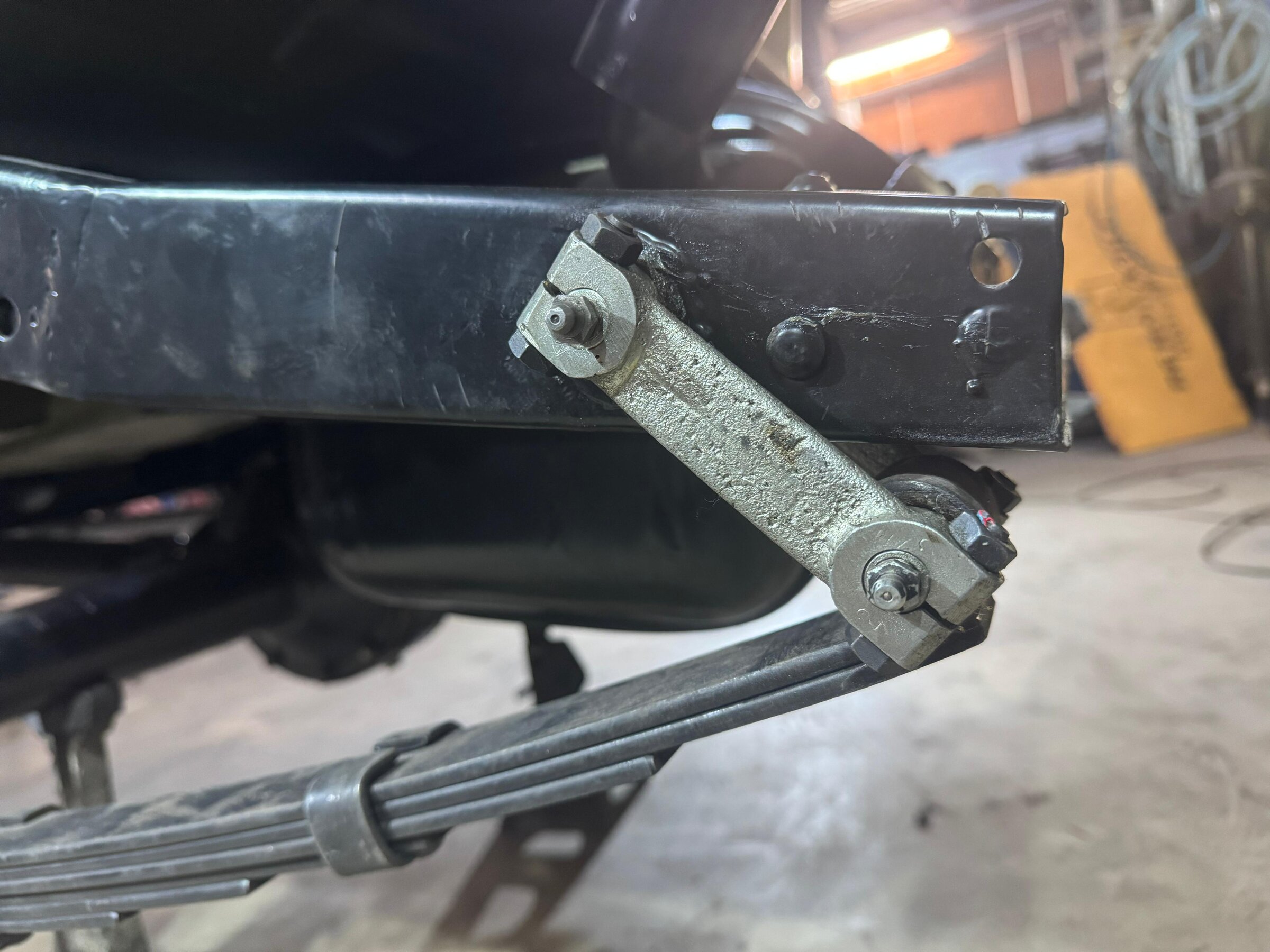

если не сложно межцентровое ушей померьте .
Все лежит на даче, я там пару раз в год бываю... Скорее всего между майскими праздниками туда попаду.
На сколько я помню, на М-1 передние и задние серьги разной длинны, на 20 или 30 мм отличаются. Серьги от 11-73 на ГАЗ-67 перекочевали, но длину их я не помню... Хотя, судя по Вашим фото, серьги длинные! На М-1 там еще стяжной болт, он бы в раму точно упёрся!
Реакции: ИВАН и СЭМ

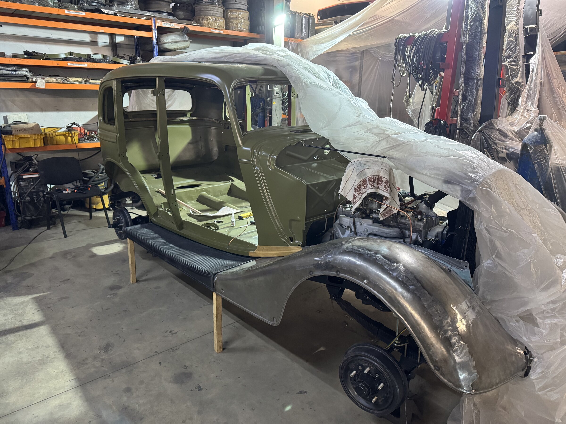

Ухо рессоры вернули на законное место.
Все хорошо.
Передняя подвеска почему-то дубовая вышла.
Будем разбираться .

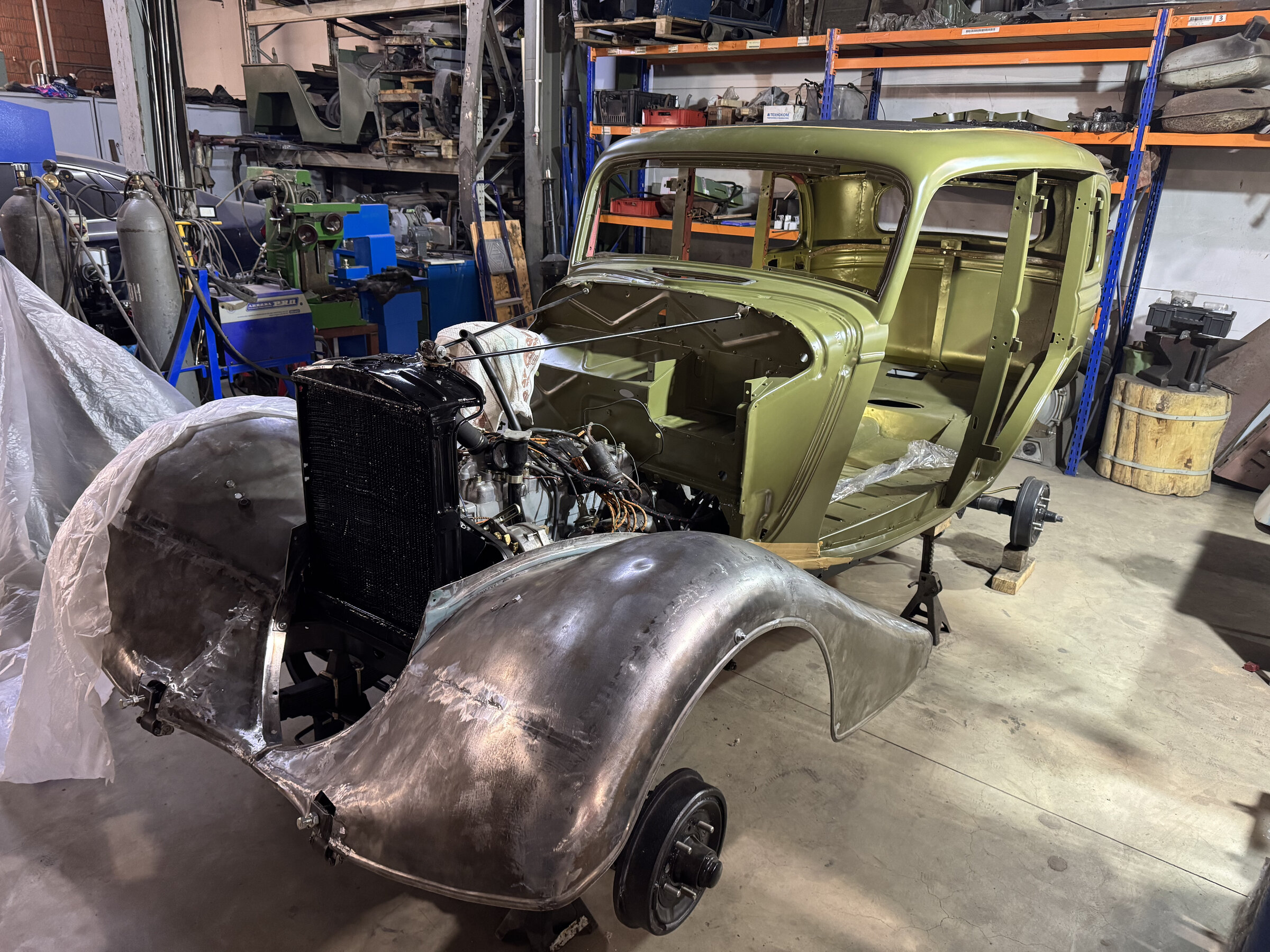

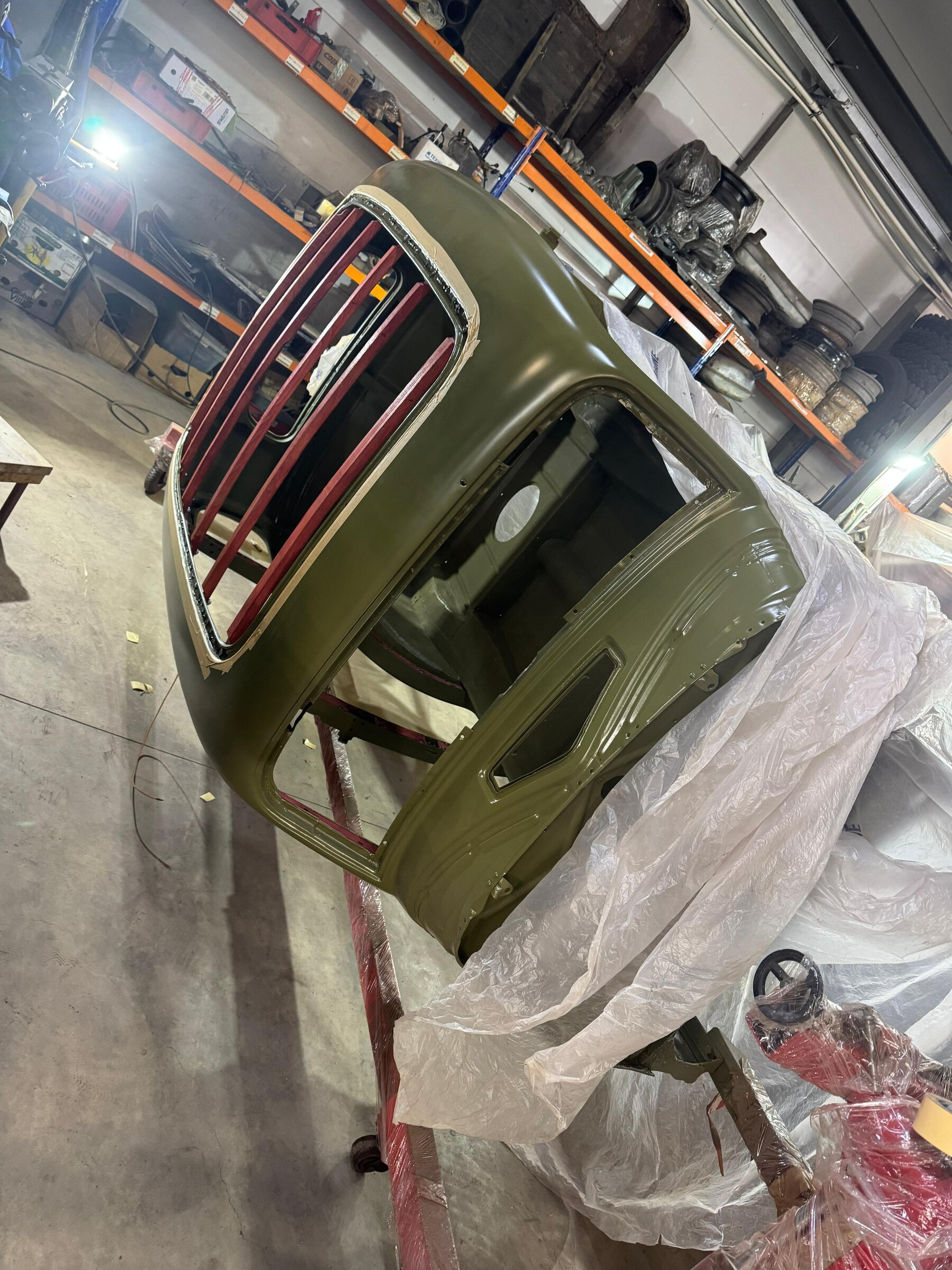

Подгонка-покраска

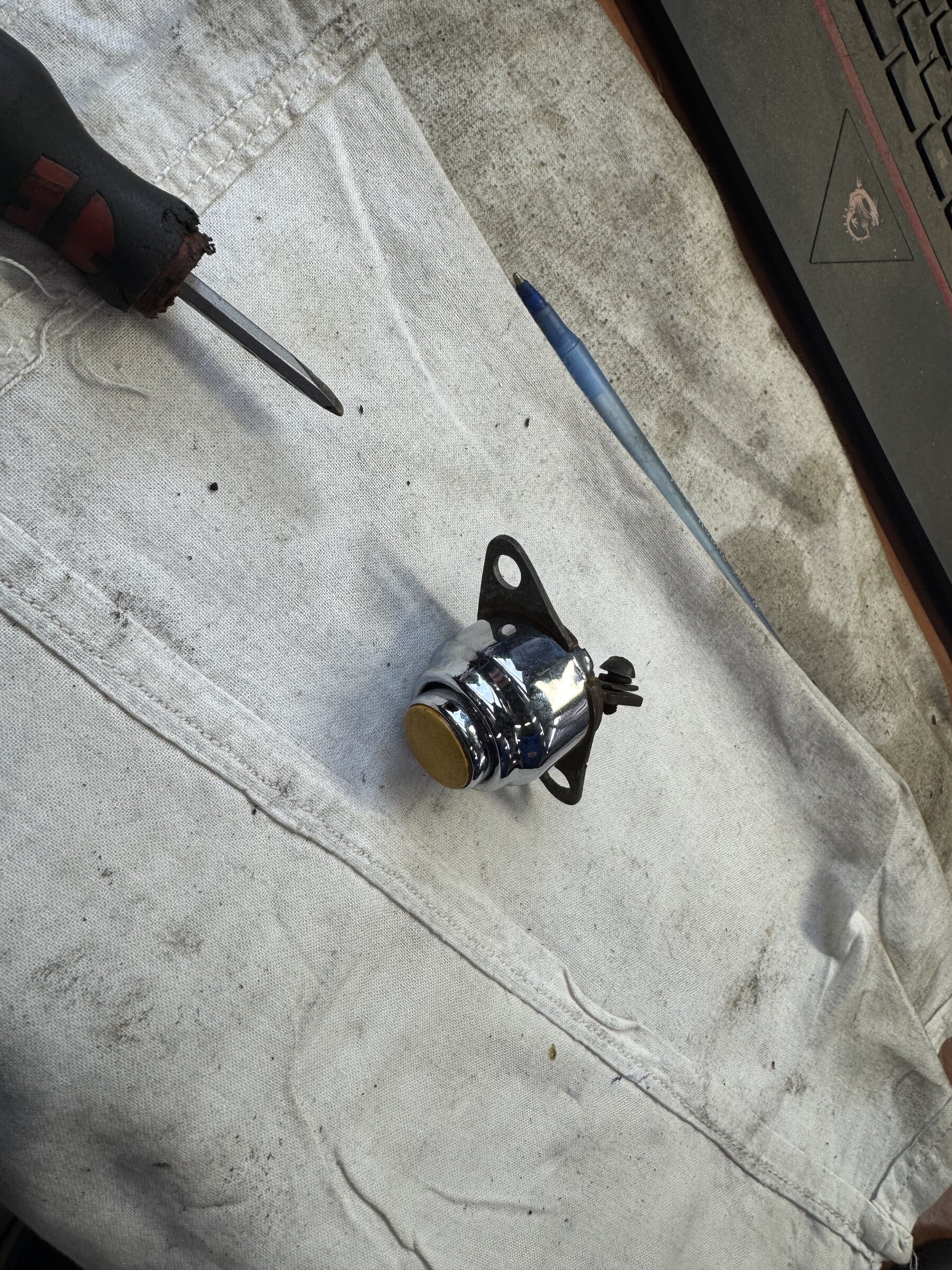

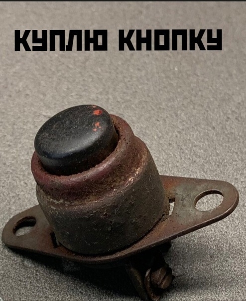

Приехала кнопка стартера с Солитона
По моему мнению кнопка от с Зис 101 но чертежу соответствую 11-73
Вроде как родная кнопка на втором фото но чертежу она не соответствует немного.
Но тут выбирать не приходится .
Если у кого есть кнопка пишите в личку.(надеюсь владелец фото не расстроиться )
4 894
1 965
Ту что на правом фото снимал с приборной панели М11-73, лично. А ваша может быть как и зис, так и ранняя, кто знает.
Только вот не пойму, перехром сделали, а остальное почему не переоцинковали, крепеж не обновили?
Я видел такую же кнопку как ваша тоже с 11 снята .
Если смогу забрать добавлю фото.
Пластину цинковать не стал так как на ней изолятор на клепках.
При разборе есть вероятность что он сломается .
Нет смысла создавать себе проблему на пустом месте.
У меня осталось всего 8 дней .
И не оцинкованный крепеж наверно самая наименьшая проблема на сегодня.
