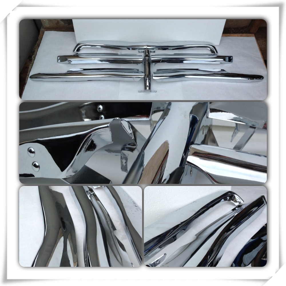

Вот вам для затравки....
было
стало
было
стало
Хотел бы выразить огромную благодарность Дмитрию (Dimaskes) за оперативную помощь в перехромировании!
Надеюсь к майским выйдем!

Классно выходит! Диски хром - родные?

Завтра утром решетка и бампера уедут в Саратов.

Неординарный стайлинг получается! Ждал фоток однако*
Многократно плюсую!! 8)
Уже вижу, как владельцы перловых лексусов пускают слюнки :p
Вообщем, Саратов, +1)

Спасибо Друзья!
На фото выглядит не так хорошо как в живую :? На авто три слоя лака! :D Каждый слой шлифовали. Работа проведена колоcсальная. Завтра её в последний раз вышкурят и под полировальные машинки. После завтра планируем ходовые испытания. Но мелкие проблемки продолжают доставать. Вчера вот новый карбюратор потек со всех дырок :( Двигатель работает как часы! Сами не ожидали, вот что значит вывешивать каждую деталь. Вобщем надеемся успеть к параду 9 мая.
Нет, диски привезены из США, максимально приближены к оригиналу. Оригинальные с новой оригинальной резиной и колпаками отреставрированы и лежат дополнением :wink:
