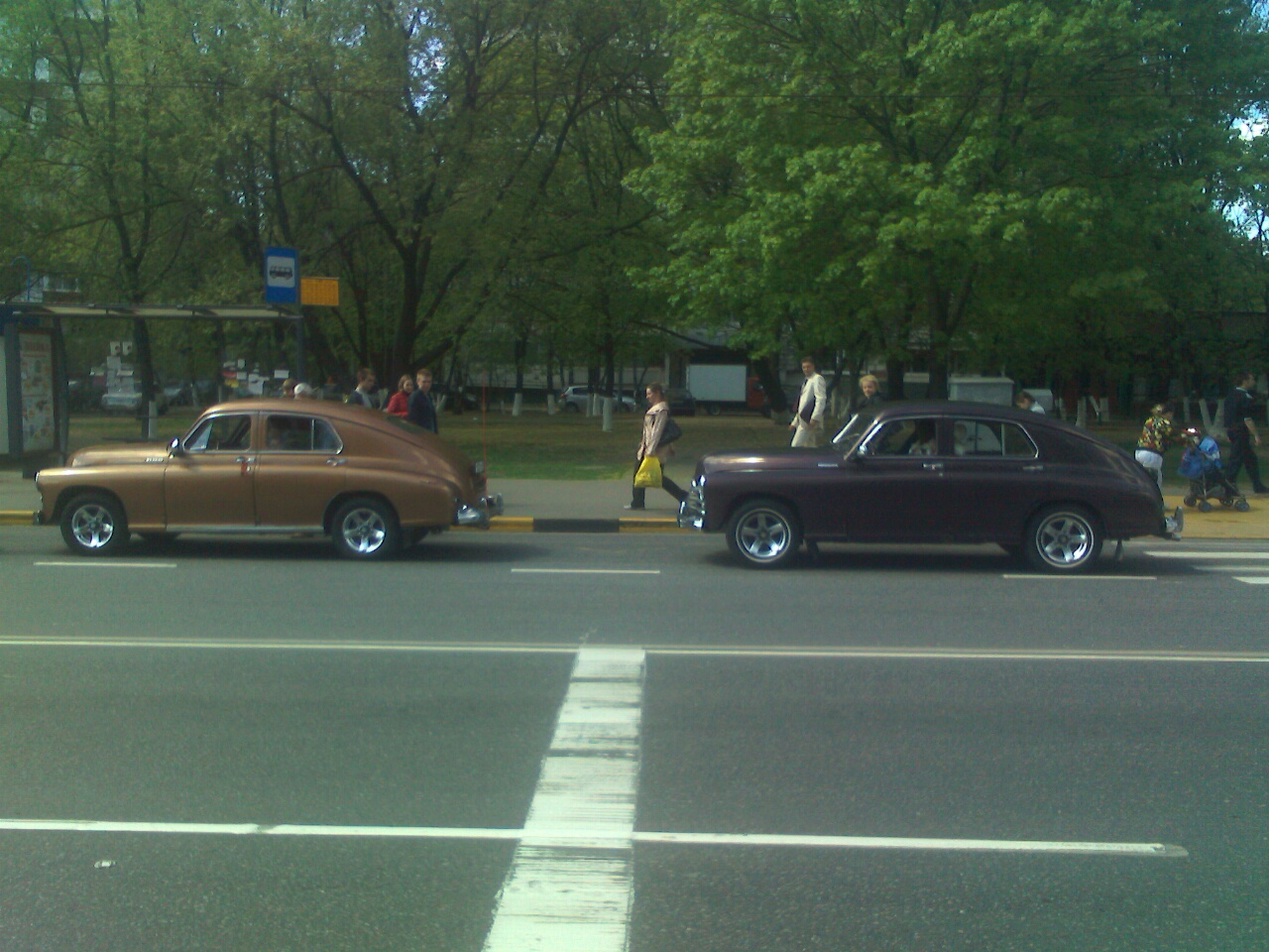

Ну во-первых, резать ни-чего не надо, чтобы впихнуть хвост коробки , можно продолжение кожуха кордана (после черепахи со стороны салона)рассверлить точечную сварку и посадить на саморезы и это позволит *колхозную коробку имени 3110* спокойно вынимать и ставить . Это единственная боль которая причиняется победе, все остальное остается не тронутым.А во-вторых приезжайте в гости , прокатитесь и выскажете свой вирдикт.
А у вас расход 11литров на какой скорости? Да , на счет динамики , спросите у Shmelwisа , на 9 мая я имел честь ехать в одной колонне с Shmelwisom , так вот ,по его словам я двигался довольно динамично.

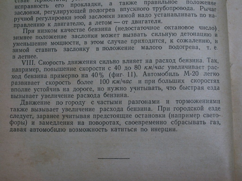

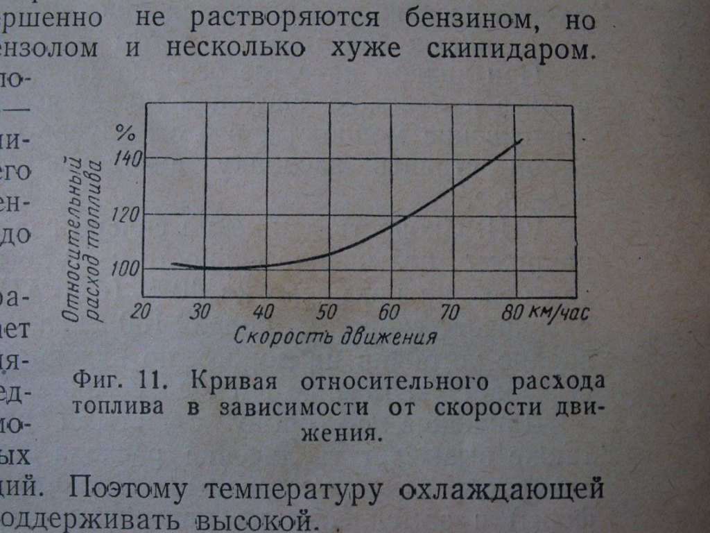

11 литров со средней скоростью езды 80 км/ч

Обычно, если снимаю кардан, то меняю крестовины, а новые крестовины вращаются с небольшым натягом. Так-что ставлю хвостовик на одной оси с корданом , берем фонарик и в перет в тунель. Ну а если совсем никак , сверлим дырочку , со стороны днища возле конца хвостовика, и помогаем отверточкой.
А расход 11.5 литров при 80 км\ч при родных огрегатах, очень даже не плохо, если учитывать расход по паспорту 13.5 литров летом и

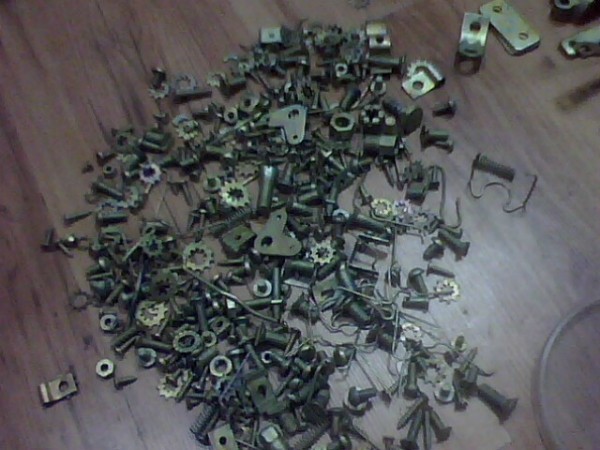

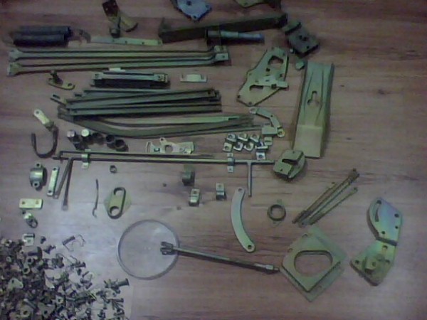

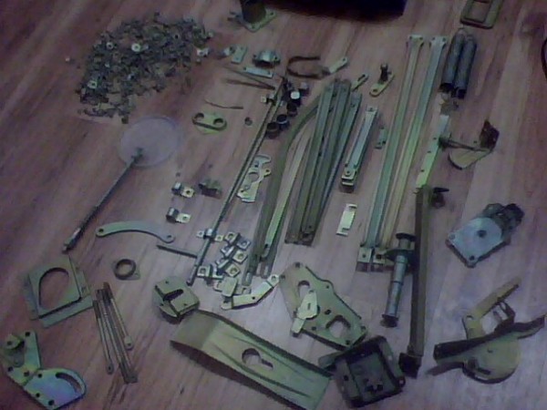

Вчера забрал первую часть деталей из гальваники
С понедельника начнем варить кузовщину, в четверг отпесочились.
Фоты будут позже
Итак что сделано
1. Двигатель отреставрирован и окрашен полностью
2. КПП отреставрирована
3. Радиатор отреставрирован
4.Тяги КПП отреставрированы
5. Все замки дверей капота и багажника отреставрированы
6. Рамки дверей отреставрированы
7. Стекла, уплотнители и бархотки отреставрированы и заменены
8. Фары с горшками отреставрированы, хром заменен на новый
9. Метиз весь оцинкован.
10 . Фонари отреставрированы, хром сменен корпуса перецинкованы
продолжение следует..... Теперь докупаю недостающие детали для подвески и рулевого, чтобы собрать подвеску и мост

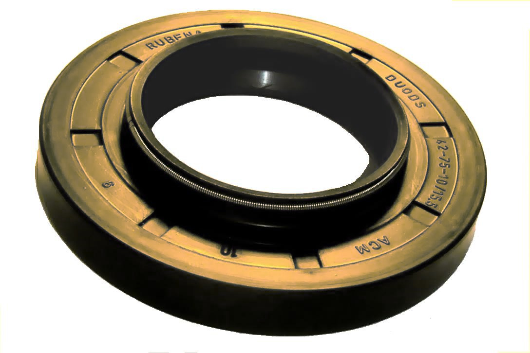

КПП после вскрытия оказалось новой, по крайней мере внешне и по допускам :shock: , всё идеально, спасибо. Сменил сальник на импортный и прокладки.

А не подскажешь какой импортнй сальник встаёт на место родного?

Артем , а какой размер сальника?

Рубена с двумя пружинами с УАЗа
Сальник DUODS 42-75-10/15.5 ACM
3160-2402052
по цене 76,50 руб.
