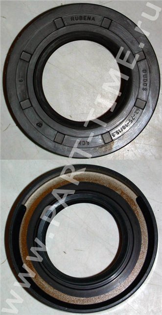

Надо попробовать... А то у меня такая проблема, уже наверное штук 5 сальников перепробвал менять на фланце картера заднего моста, и хоть ты чё делай, всё равно на кузове дорожка из масла.. Какие только не ставил и с двумя воротниками и с одним, один фиг.

а есть сальник без буртика
Если, так сказать, поверхность под сальник будет люфтить или же будет "яйцеобразной", то боюсь никакой сальник в этом случае не поможет. Быть может оно у тебя именно так?

Всмысле поверхность под сальник? туда куда он забивается или по которой уплотняет? Пта по которой уплотняет вроде нормальная гладкая... :roll:

Попробуй как наши деды, поставь 2 сальника в редуктор, место там позволяет

По крайней мере в Волге сам лично видел, к стыду Победин мост не разбирал, но думаю что можно поставить два
