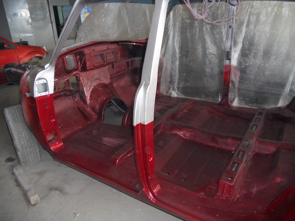

Вопрос (в принципе ко всем): торцы дверей, стоек и т.д. - тоже границами цветов делят или кто как..? Как правильнее?
Мы делили. Советую Вам тоже делить полностью пополам. Иначе у меня просвечивали белые щели на фоне синих дверей. Жесть! Внутренние части дверей можно и не делить, их не видно (у меня полностью синие как и салон), да и в целом смотрится нормально :wink:

Но я так понимаю, что на торцах не такое количество краски и лака.. А то весьма напряжно получается.

На торцах и внутри дверей и стоек - лак тоже тремя слоями? Мне кажется, что в этом нет необходимости, вот и спрашиваю.
И еще. Красили сверху - вниз или наоборот?

Красили сначала в синий (синяя основа далее перл). Дальше отбивали белым (белая основа далее перл). Лака 3 слоя везде. Каждый слой сушился, после матировался. После покраски 3 слой тоже матировался и полировался на глянец, дабы убрать шагрень.
В месте стыка синего с белым ребра нет, все скрыто под слоями лака. :roll: Вроде всё :wink:
А вот на примере моей Волги глянь как делили стойки, на Победе идентично

Меня слегка беспокоит, что если окрасить на чистовую, то во время сборки-подгонки кузов зашеркается. Можно, конечно, крайний раз не полировать, оставить на потом.. ( блин, защиту какую-то что ли примастырить на кузов на время сборочных? :) ). Поэтому думал облить всё, но крайний слой уже после сборки положить (без наружных деталей разумеется)
