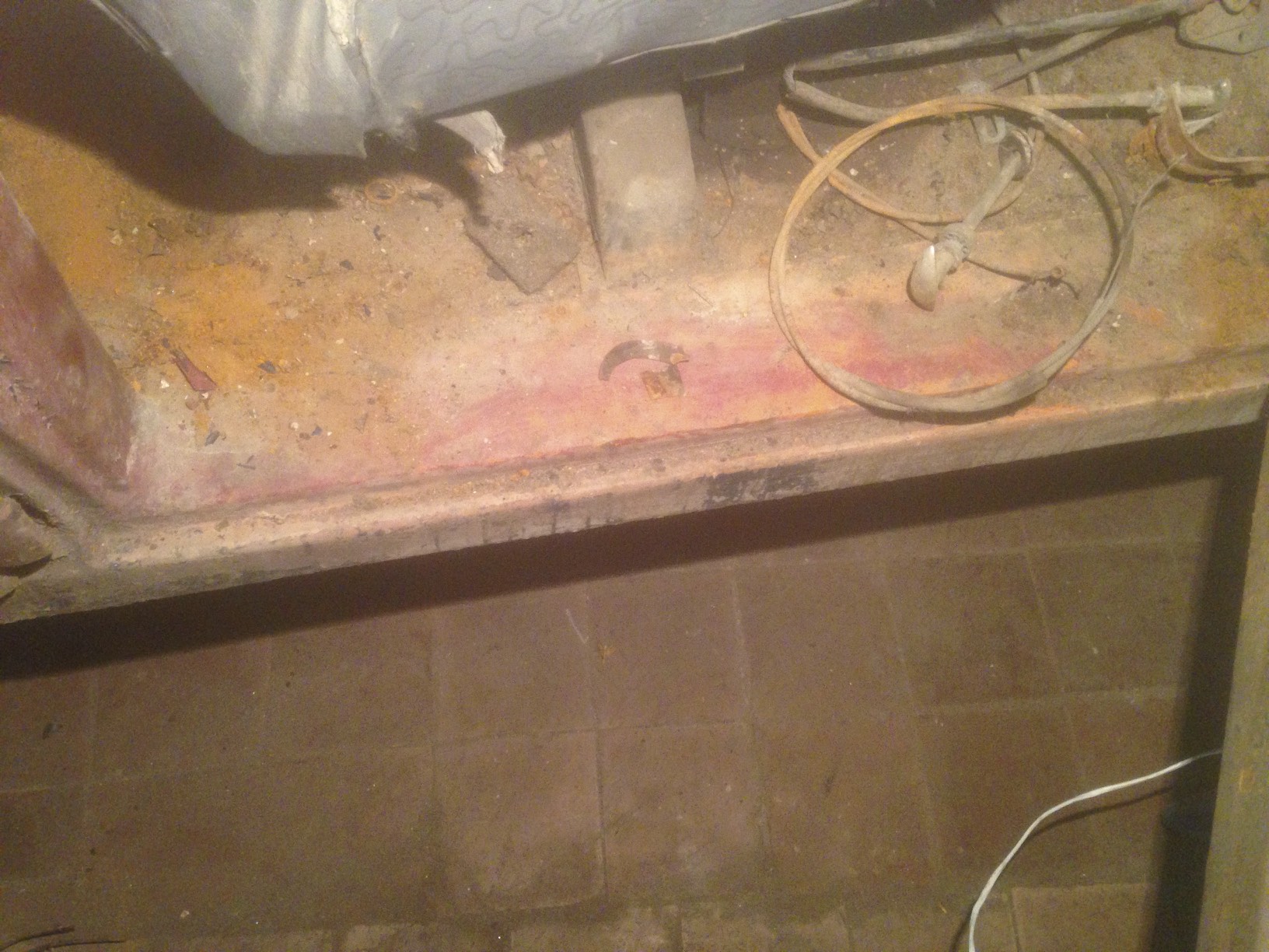

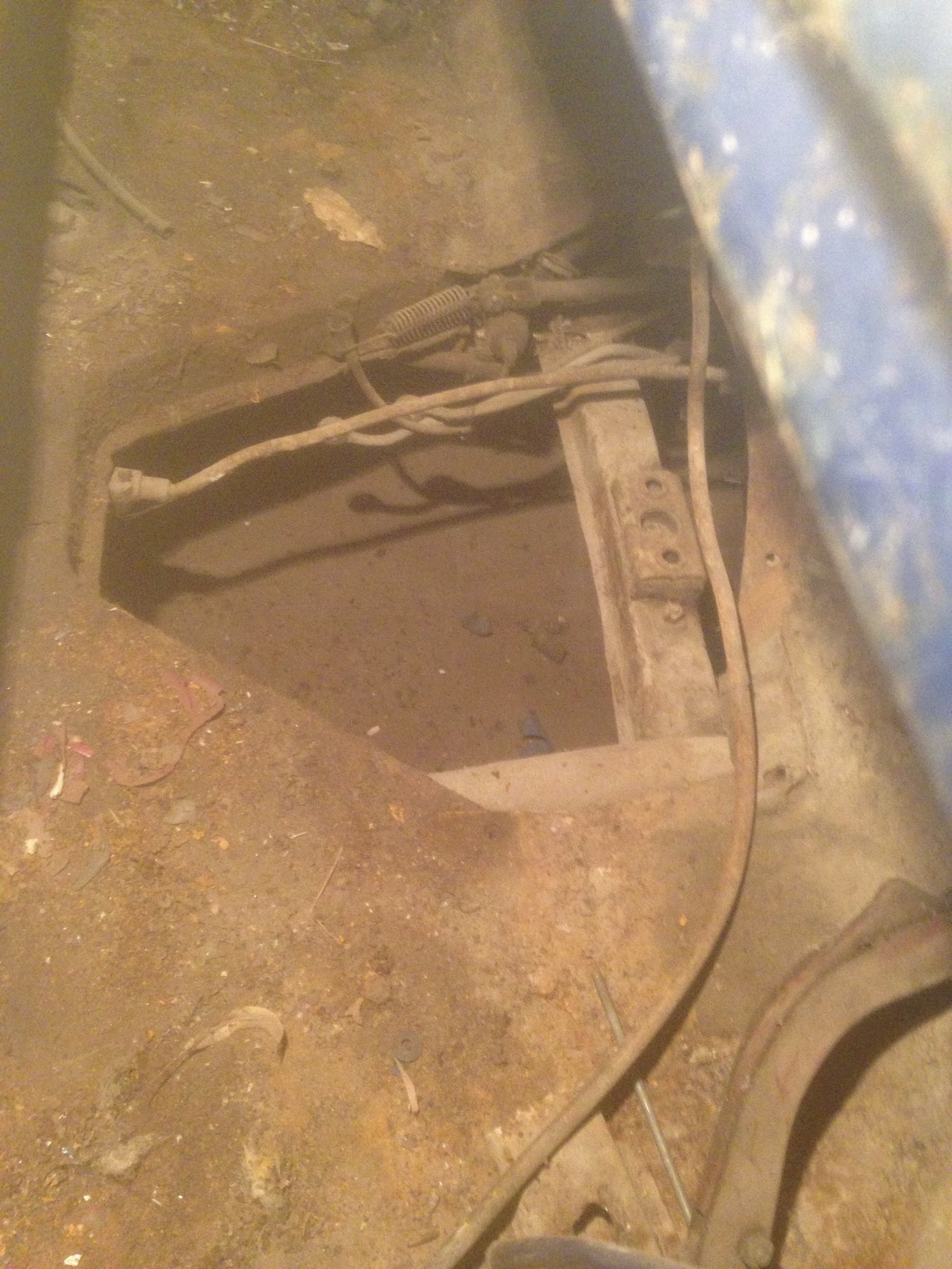

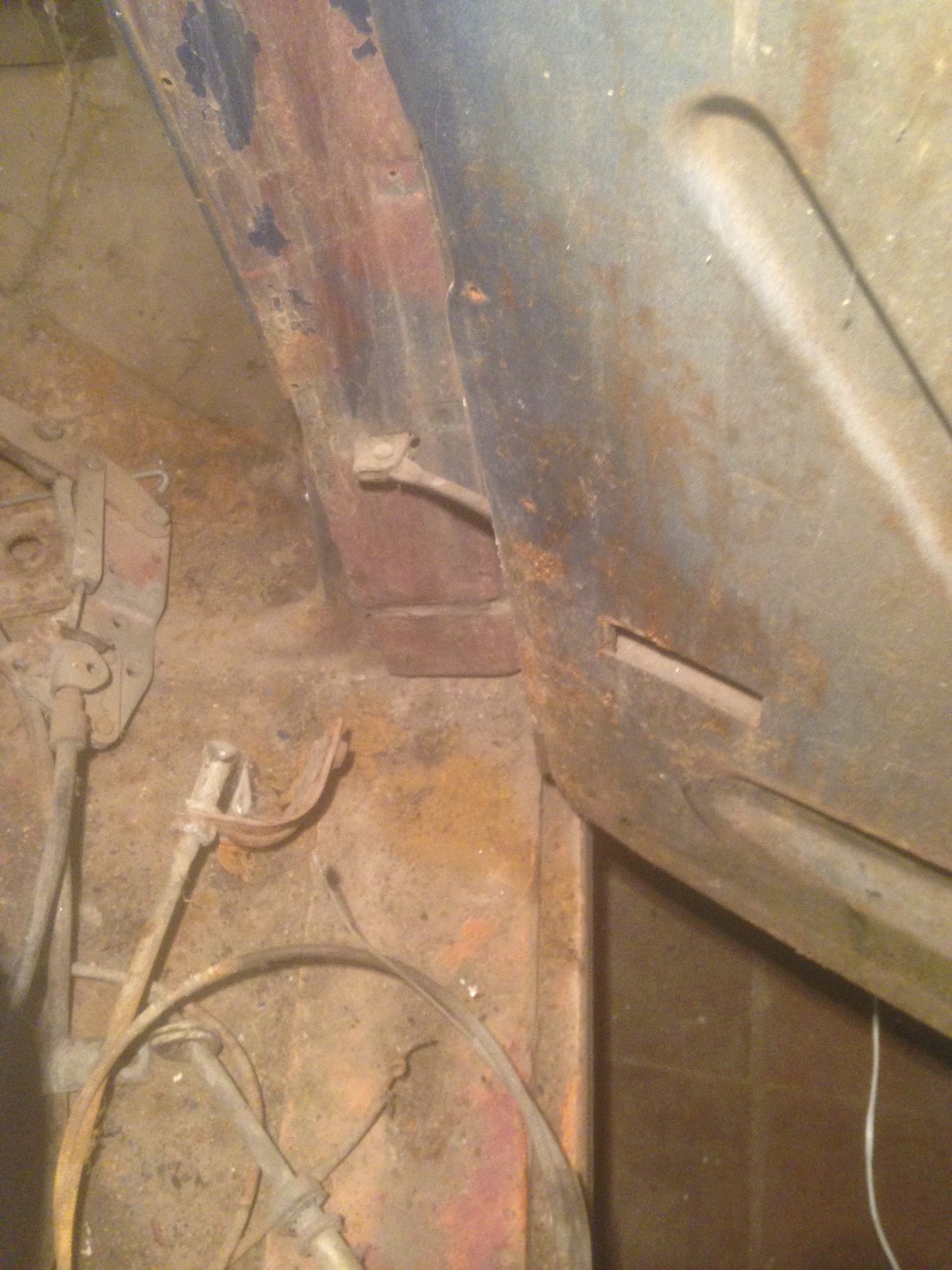

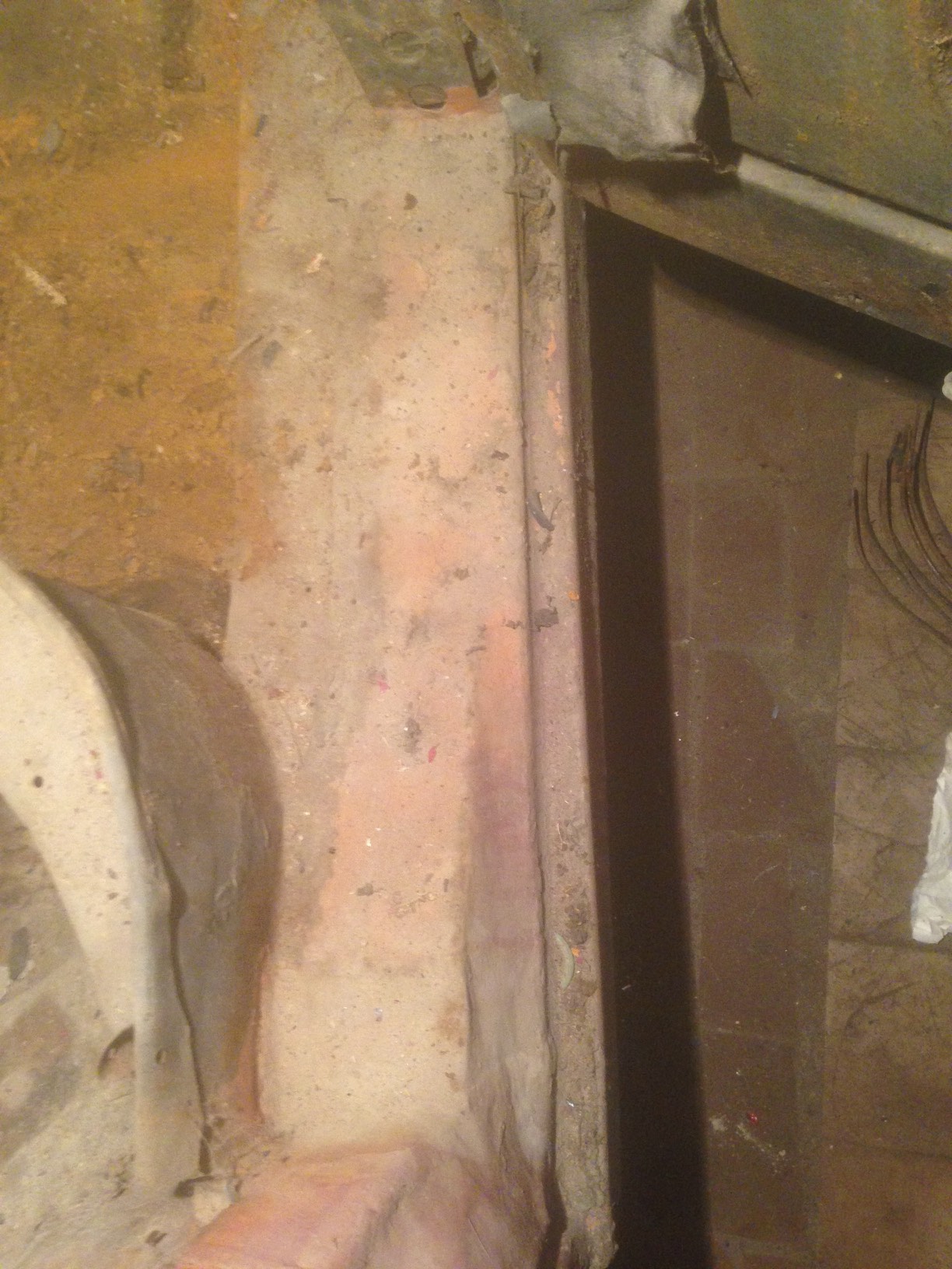

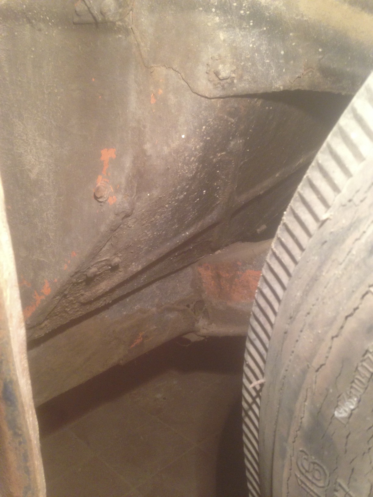

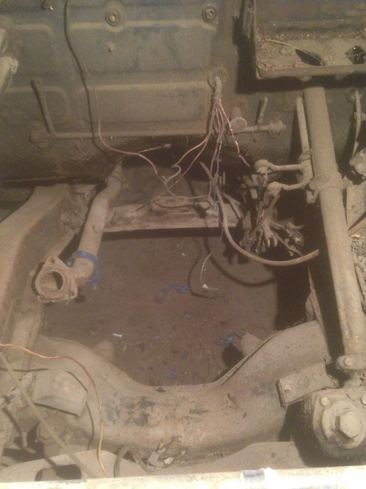

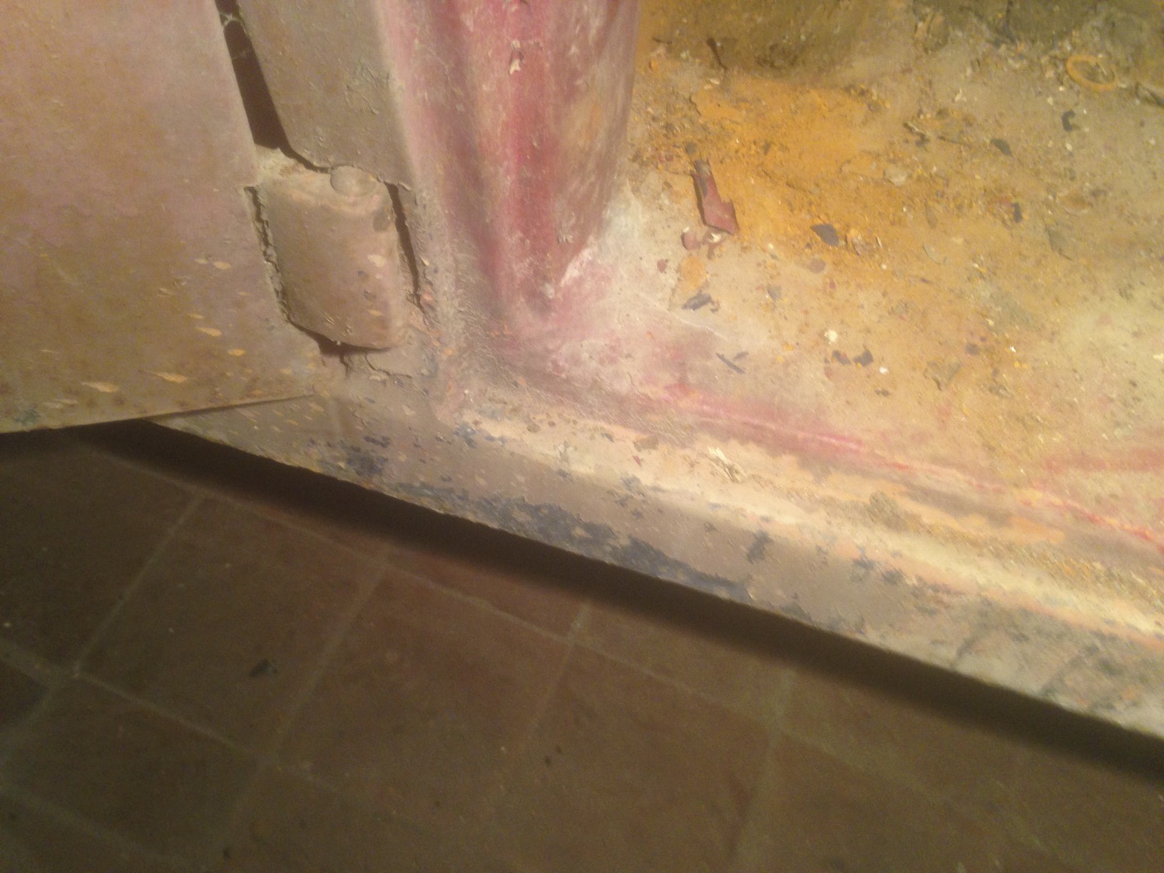

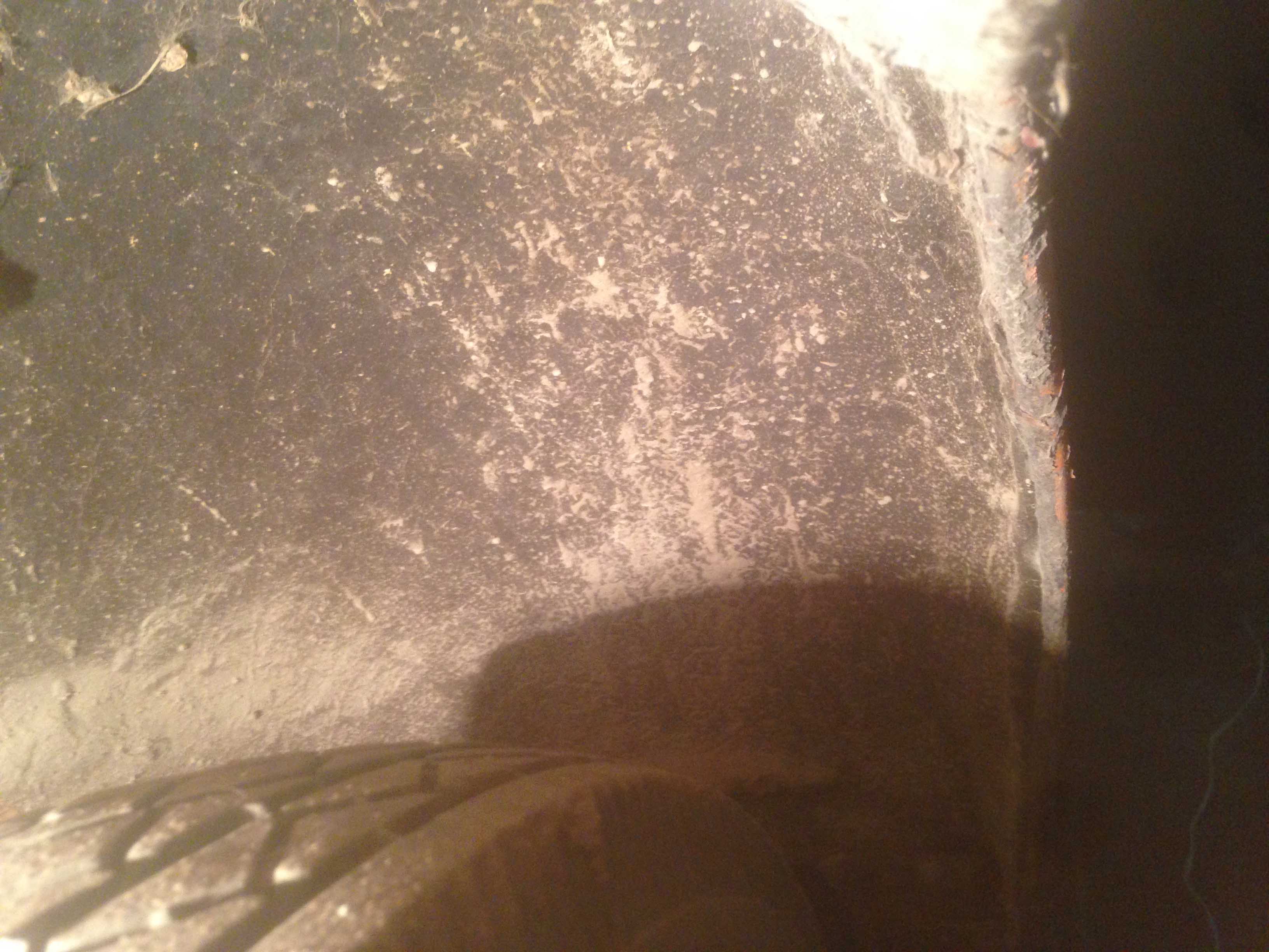

А вот такой кузов мне незадорого подарили, мотора, коробки не было, но 2 магнитофона победовских в комплекте дали. Успел отфоткать только одну сторону, сел телефон, но вторая сторона в принципе так же выглядит. На мой несведущий взгляд выглядит неплохо, посему прошу продуктивной критики. Продавец говорил, что машина очень долго стояла в гараже, возможно и так, т.к. в пепельнице нашел кучу бычков Беломора и вот эту бумаженцию (Вячеслав MetalHeart, такая Вам нужна?). Инструкция к прикуривателю и монетка тоже из нее.

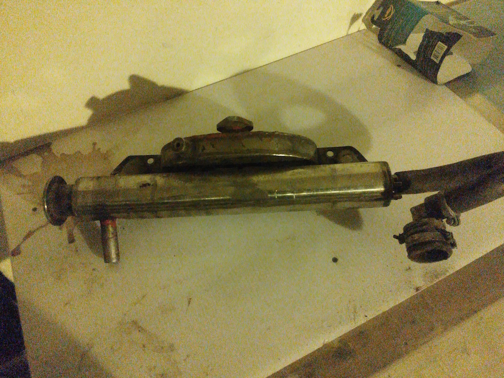

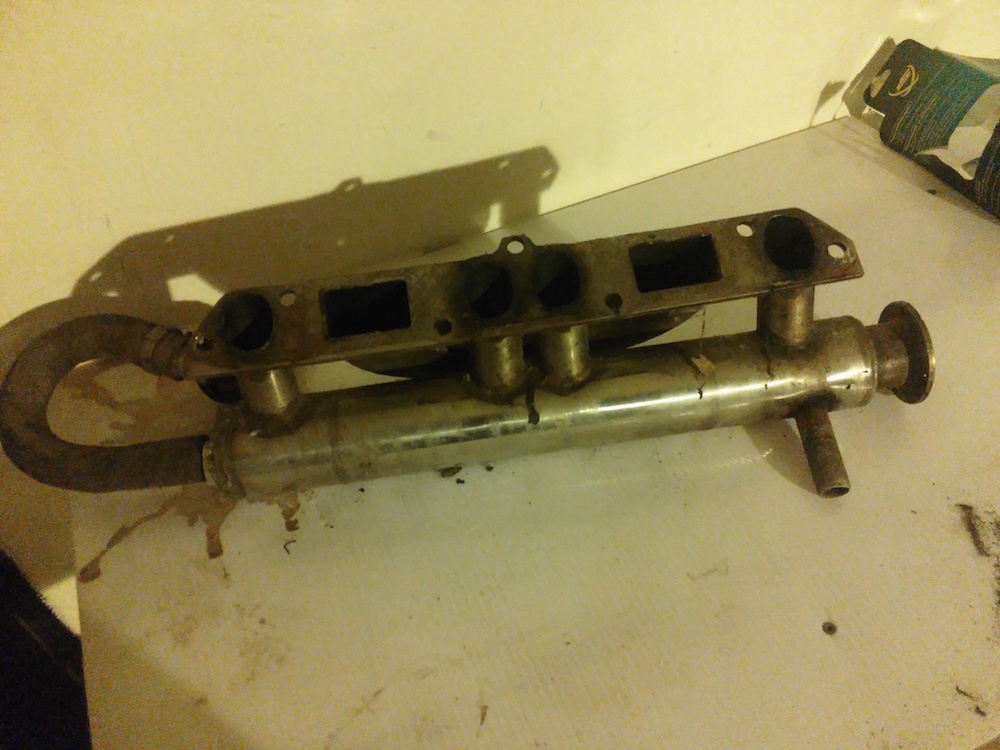

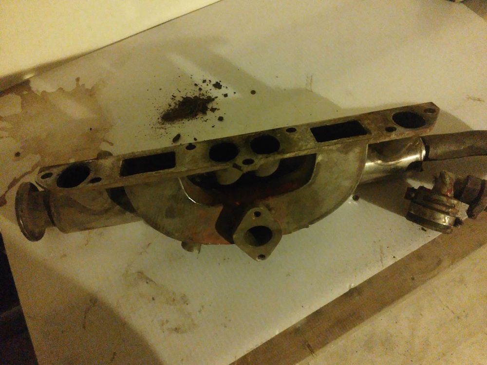

просто самопальный коллектор, стоял на убитом движке. Неужели человеку было проще самому сваять такого монстра, нежели найти какой-нибудь рабочий...

5 230
3 839
Похоже, что это с катера. Уже проскакивало где-то на форуме.
