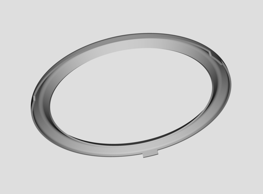

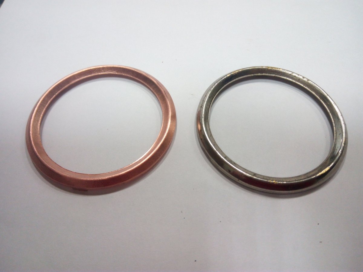

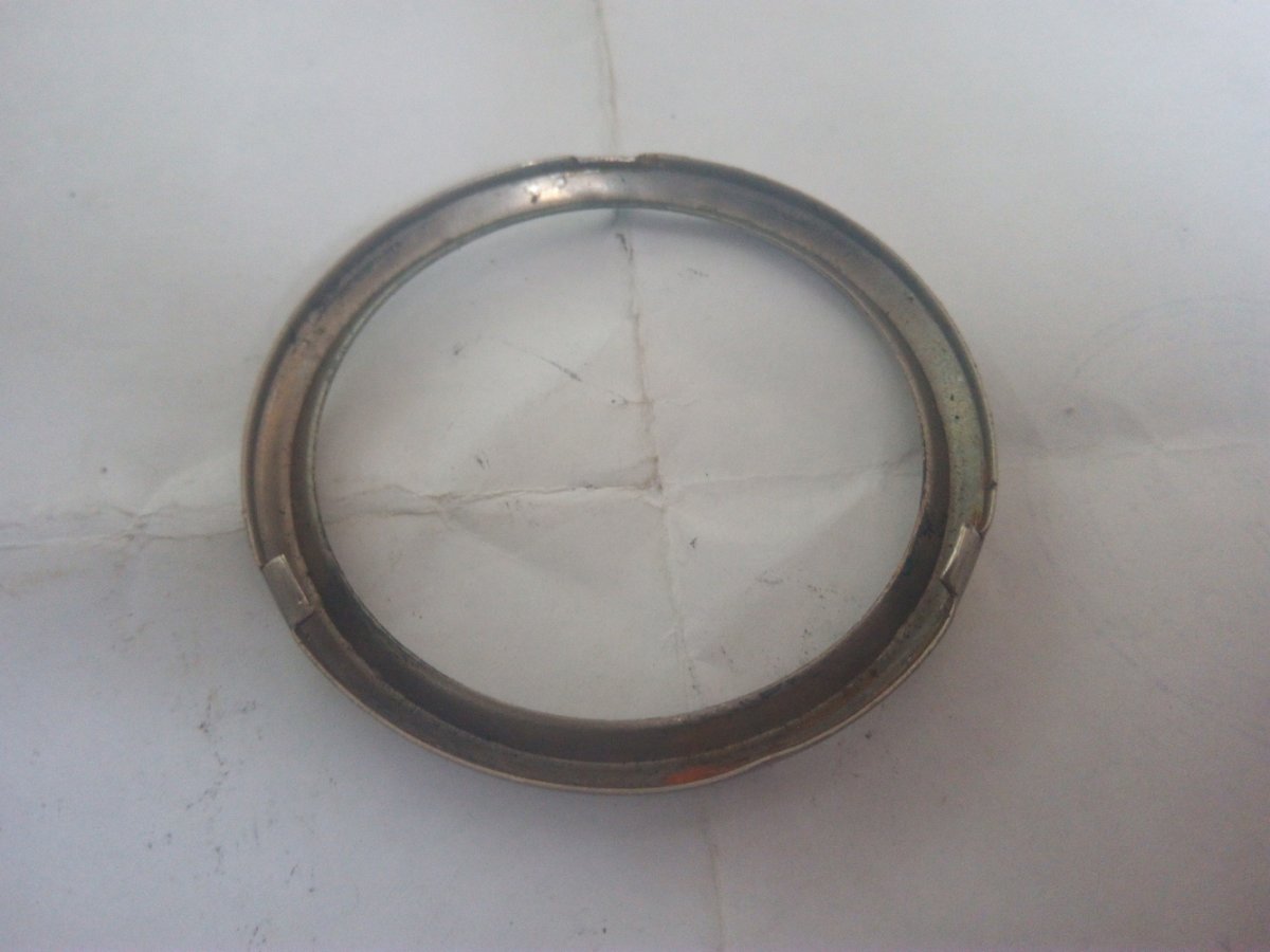

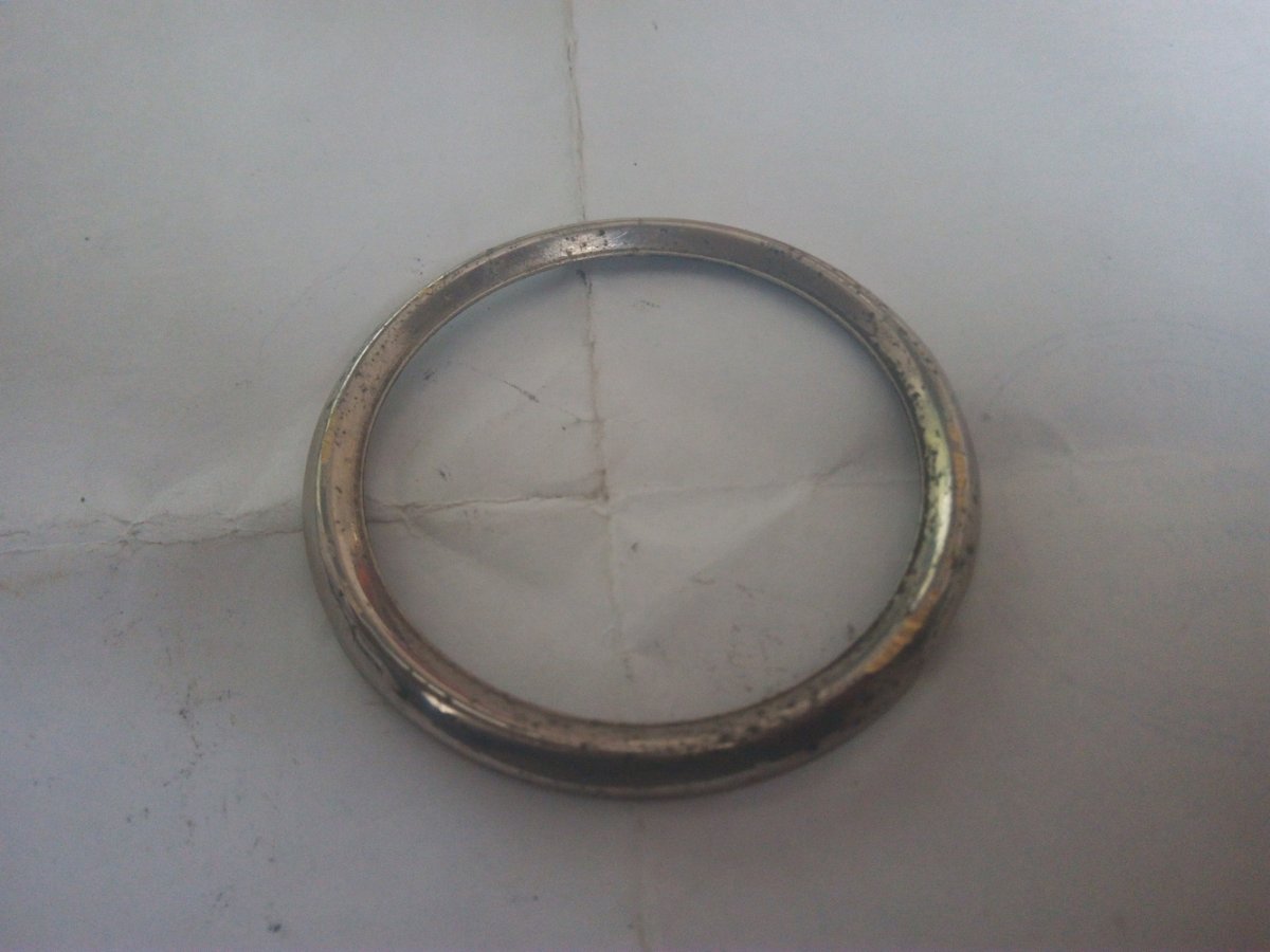

Посоветуйте, как можно сделать такие ободки? Внешний диаметр 56 мм, материал латунь 0,5 мм.Посмотреть вложение 62218Посмотреть вложение 62219
Могу попытаться помочь. Только, желательно, пощупать вживую. Профиль не очень сложный, по виду.
13 439
5 958
выточить! только чертеж нужен! или образец...
вначале точат, потом фрезеруют. (уши чтобы были) ,
материал не латунь!, это сталь покрытая медным сплавом для хромировки
латунь относительно твердый и хрупкий металл! он не гнется, уши сломаются моментом!
а как же улыбка ранняя и ее перемычки средние, тельняшка, не из стали же она сделана)))

Кстати да, латуни же разные бывают, пол-миллиметра 63-я вполне себе руками гнется и не ломается.

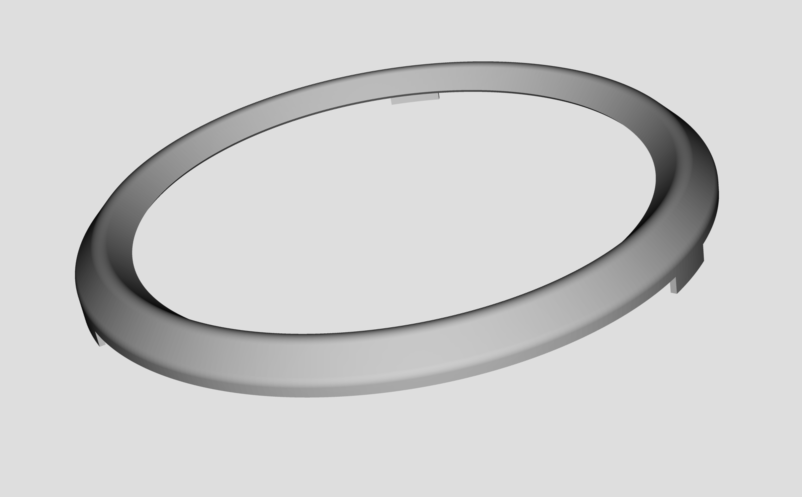

Все эти разговоры о токарях натолкнули меня на мысль попробовать сварганить это на фрезере, ночь прошла в изучении способов фрезерования 3D-деталей на 2,5D-станке, так что сегодня буду экспериментировать) Если интересно, потом могу фотки выложить...

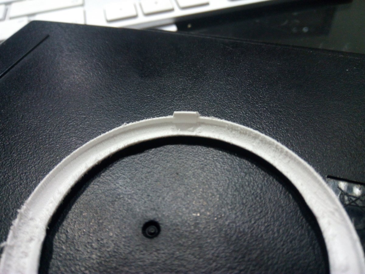

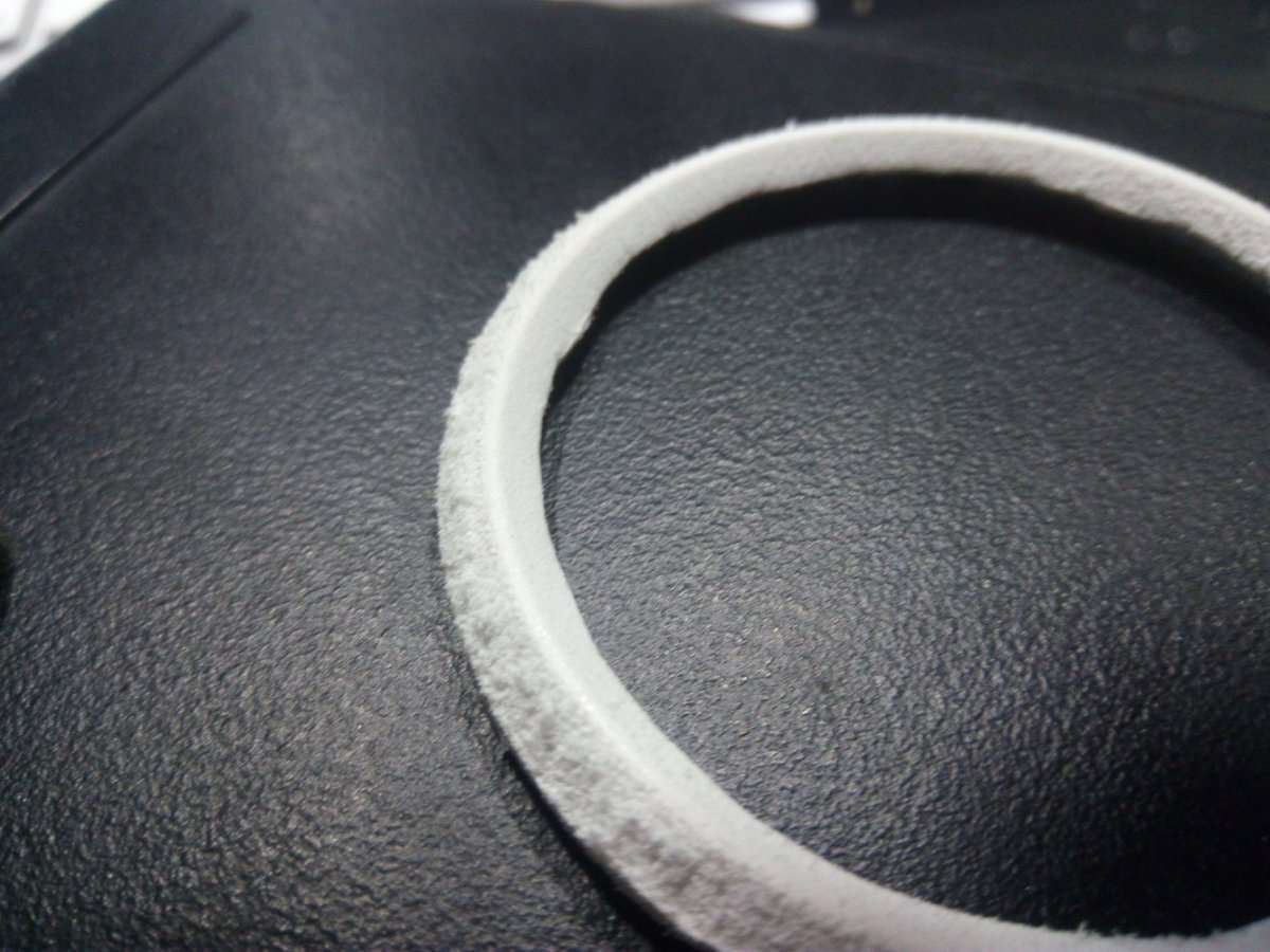

Поэкспериментировал. Резал из обычного ПВХ-пластика, поэтому бахрома, когда будет металл, будет чистая поверхность. Оригинал весит 5,2 гр., модель в латуни дает 5,39 гр. Латуни такой толщины у меня нет, но есть медь, буду пробовать из нее вырезать.

Отлично получилось .

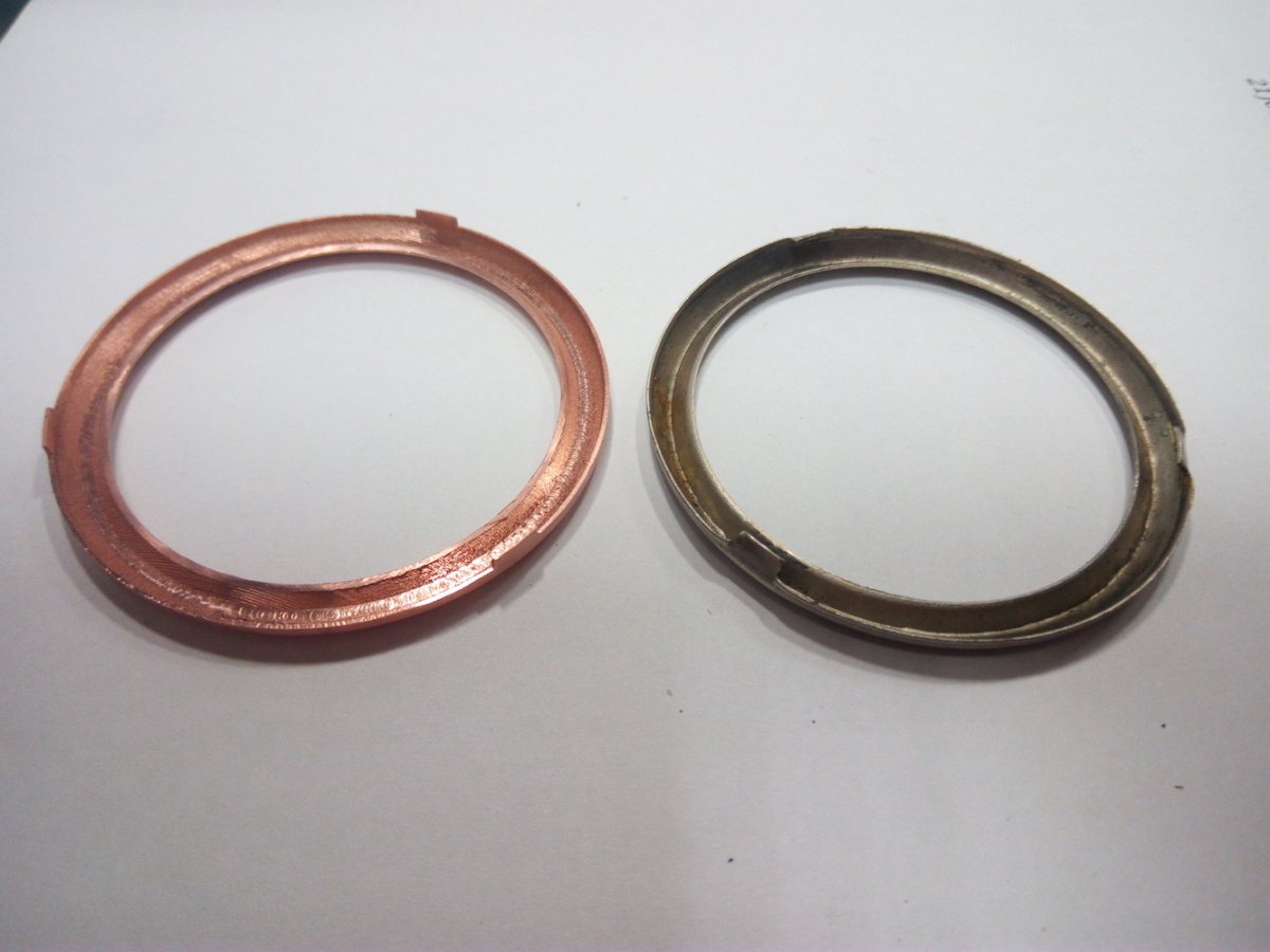

А это из меди.
16 358
10 928
Лучше оригинала, главное можно без проблем хромировать. Отлично получилось, но наверное отходов много получается?

При первоначальном весе болванки 110 гр, в стружку ушло грамм 25 меди, т.е. в районе 15 руб при нынешней стоимости меди. Само изделие весит 6,5 гр. Делалось все на ЧПУ-фрезерном станке.
