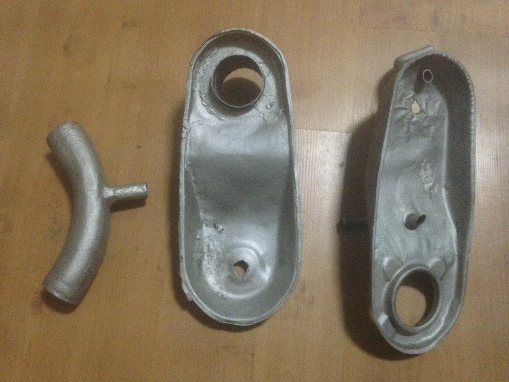

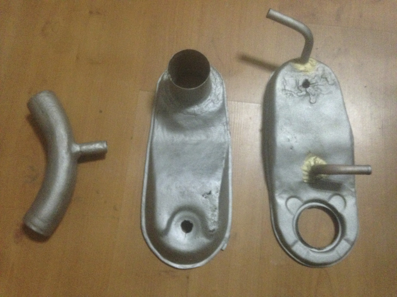

Вот что осталось после разборки "держателя"... Внутри еще сетка, почти живая. Нижняя часть вся какая-то переваренная, мятая, она же такая не должна быть? Может быть, ее залить оловом, выровнять, да покрасить? Если там масла не будет, то может и прокатит?

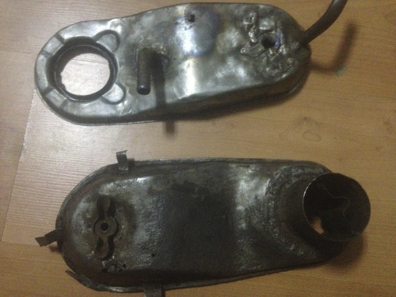

Не выдержал, отвез этот хлам в пескоструй, результат конечно, так себе, но тут уже дело принципа:)) Почти все мои попытки лужения пескоструем посрывало, надо будет опять заливать. Но это ладно, что дальше делать? Цинковка+грунтовка+краска? Есть же антикоррозийное цинковое покрытие, чтоб кистью намазать, и пусть себе защищает от ржавчины... Или я опять ерунды наговорил?:)
4 894
1 965
Можно попробовать гальваническое оловянирование. После при необходимости еще и в ручную пропаять отверстия. Далее окрасить по грунту.
3 150
А смысл цинковать воздухан?
Он в масляной среде пребывает.

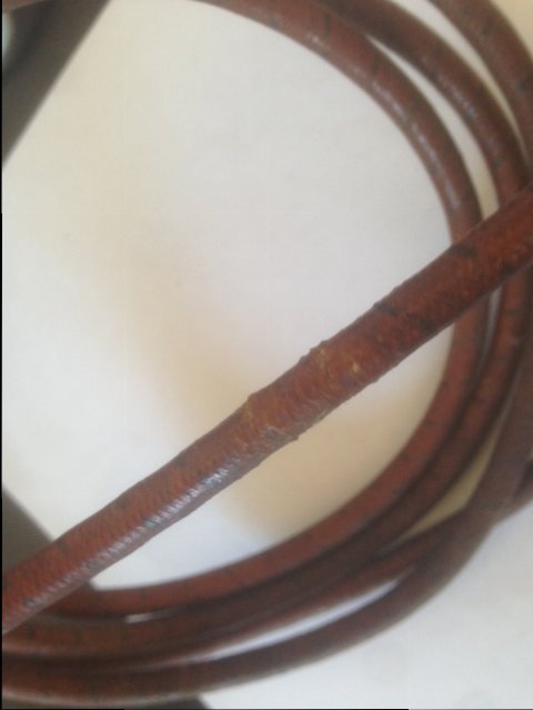

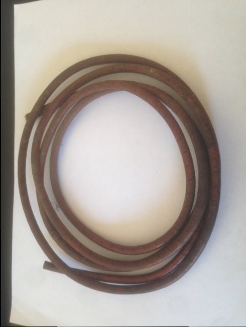

Подскажите, нашел в завалах высоковольтный провод, думал протереть, а у него оплетка при выпрямлении трескаться начала, это значит, что его можно выкинуть? или как-то реанимировать можно?
sergw
14.02.2011
165
57
Миасс
Оплётка служит для механической защиты и защиты от влаги.
Для каждодневной езды наверное не пойдёт, но для аутентичности пойдёт.
Можно попробовать силиконовой смазкой размягчить, чтобы не трескалась.
