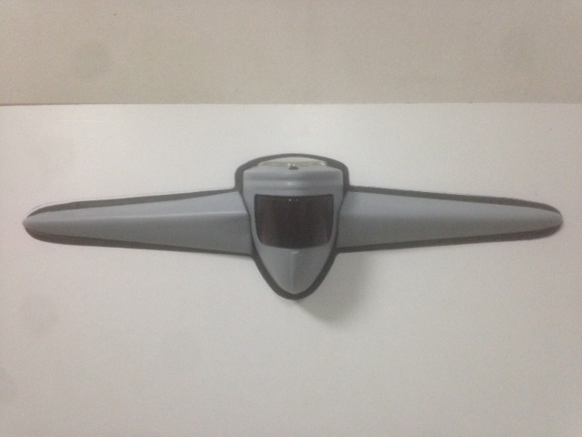

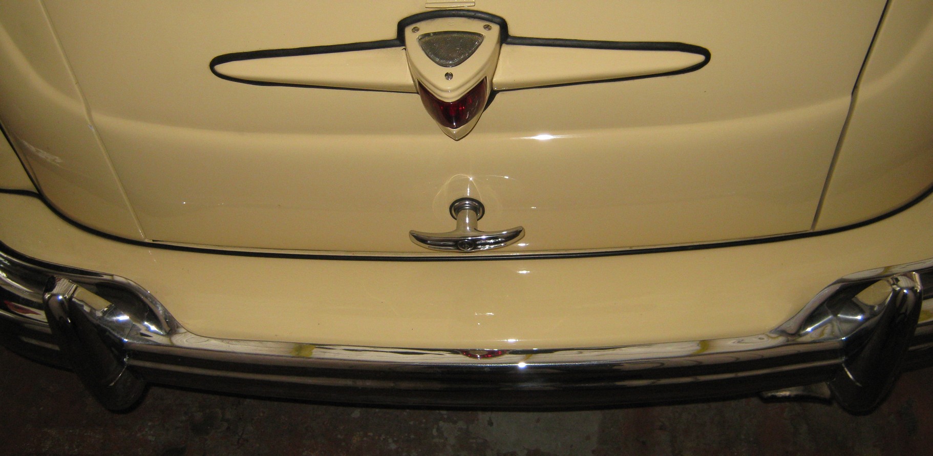

Предварительно собрал птичку, помогите прояснить несколько моментов:
1. По краям орнаменты выступают за границы прокладки, так не должно быть? Прокладка родная, но разбирал не я, как было до этого, не видел. Новодельная прокладка не страдает таким дефектом, везде ровно выступает?

С новоделом осторожней, если есть возможность, подбирать прикладывая по месту, лучше так и сделать. К счастью, новодела много и практически весь ассортимент представлен на выставках. Прокладки под стеклами для клонирования можно искать у меня, но находятся они в области (г. Реутов).

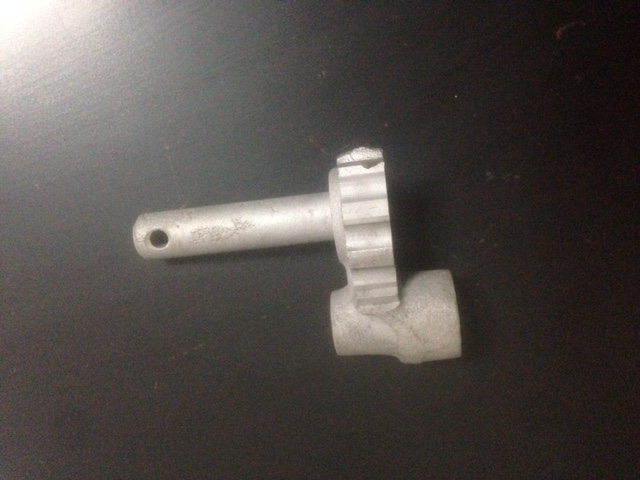

Прошу опять наставить на путь истинный, что делать с деталями такого плана после пескоструйки? Есть ли вообще смысл песочить деталь, если она новая, но при этом поржавела? Просто одно дело птичка, её отпесочил, покрасил, и она висит себе на машине, другое дело деталь, которая подвергается нагрузкам. К тому же, что с ней делать после пескоструя, ведь она не была крашенная, чем её покрывать, чтоб опять не заржавела. Кстати, теперь песочу электрокорундом, явно лучше песка получается:)
Если деталь отпесочена её теперь надо зашлифовать до получения гладкой поверхности как на валу так внутри отверстия.
А каверны залудить?
Каверны?

раковины от ржавчины, на валу вылезли после пескоструйки. Или надо шлифовать, пока их не удалишь? Хотя в этом случае диаметр же изменится...
Диаметр у вас и так уже изменился и каждой обработкой всё сильнее и сильные будет меняться. Подумайте над методикой восстановление сопряжения деталей или про покупку новой такой детали.

Спасибо, Артём, я всё равно эту детальку просто для экспериментов песочил, в коробку пихать её не буду. А микроны, съеденные песком, сильно важны при сопряжении таких деталей? Насколько я понимаю, ведь самое главное, чтоб сальник боковой крышки при этом не протекал, а в сальнике пружинка должна обжать этот переключатель... Наверно, пока не соберу все в кучу, не пойму, где накосячил:)
