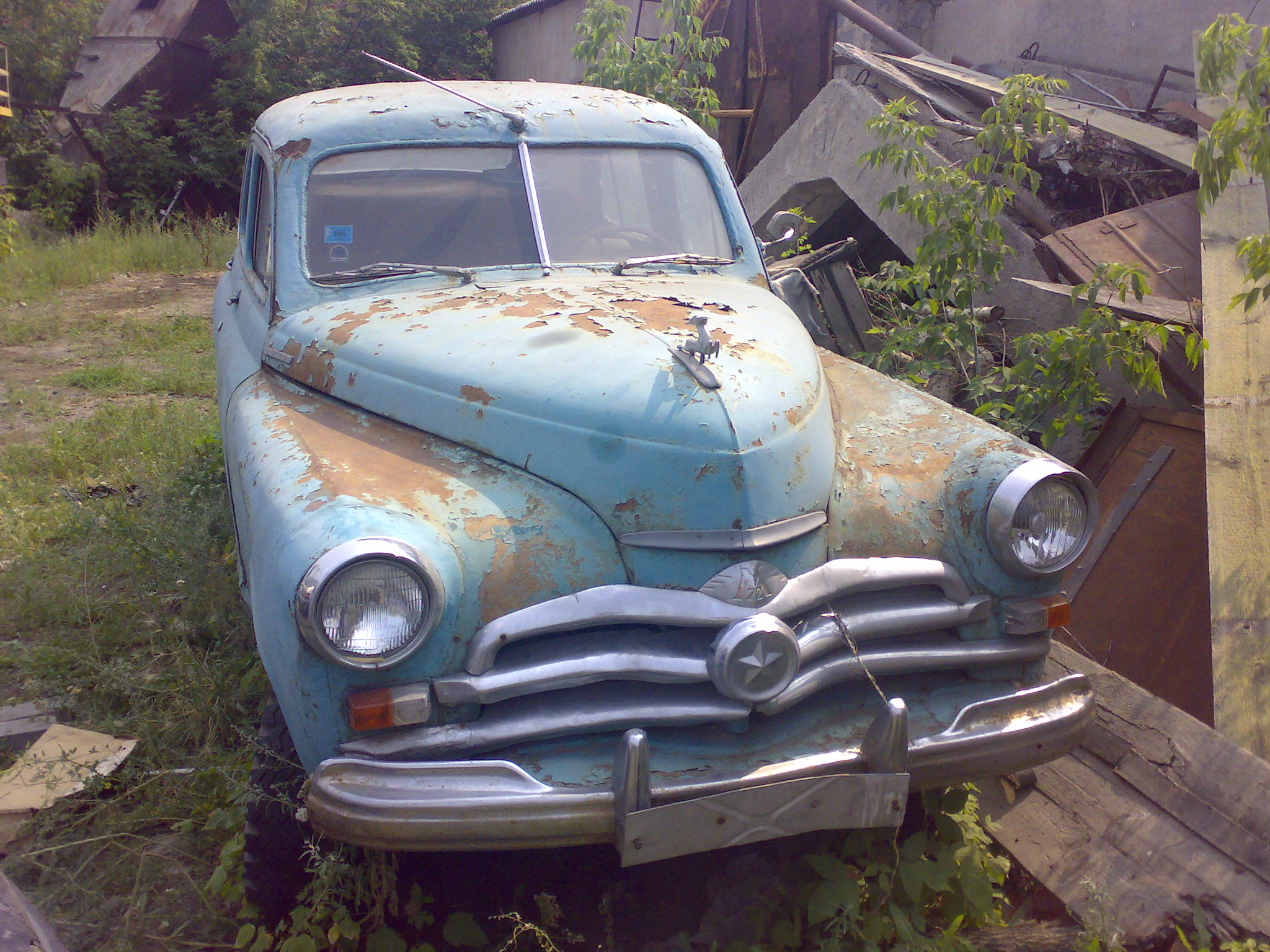

тот же варинат из Казахстана спереди..странный вид...
16 301
10 643
звезда и олень это не от победы..так же не от победы фанарики.

Фоток больше надо,судя по фотографиям это М72, но уколхоженая в усмерть.Судя по фотографиям задний мост точно родной М72,передний возможно УАЗ,но возможно и родной М 72 на ступице которого установлена муфта отключения ведущего фланца УАЗ.

Ширина заднего моста-1388, переднего 1355.(померьте, больше их почти никак не отличить). Крылья задние одинаковые с м-20, только в них сделаны небольшие отверстия для навешивания шторок. Передние стоят от м-20. На одной из фоток рычаг КР кажись просматривается. КР такая же как г-69 с небольшим дополнением.
