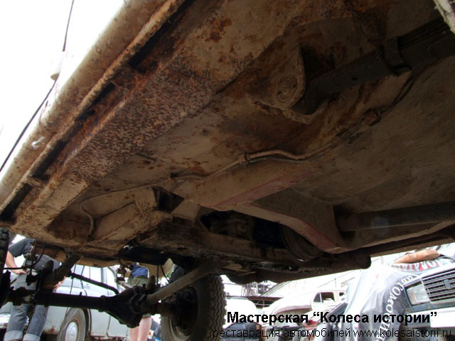

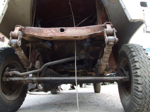

М- да..день прошел, новостей никаких..хотя вот нашел фото переднего моста
malkar-ebze
18.02.2012
527
3
сорри , попарился - это передний мост))
прошу обратить внимание, что это не рассматриваемая в начале машина..а просто фото из мастерской
