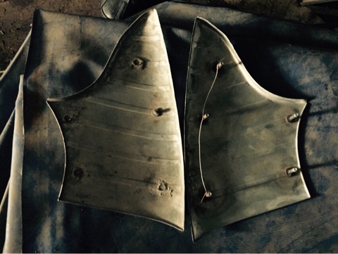

да у меня один есть тот что четырьмя шпильками правый или левый не знаю

У Димаскеса есть только у него крепление не той стороной приделано
Переделывается на раз.
