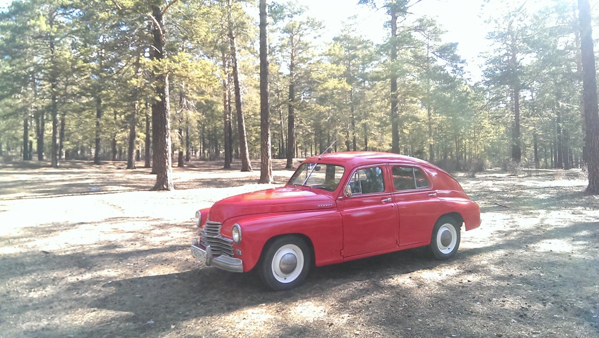

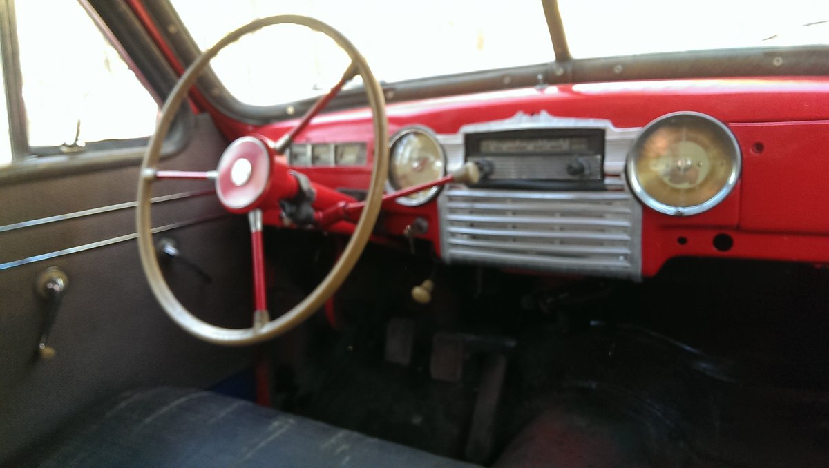

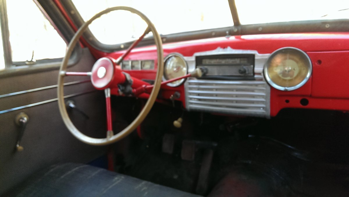

Сегодня был первый выезд!) Как и ожидалось, обнаружилось много недоработок, но в целом я доволен. Новые колодки, хоть и полностью сведены, туговаты, барабаны греются. Задний мост развернут, машина едет немного боком) Завтра буду крутить стремянки. Подвеской и амортизаторами надо много заниматься. Рычаг переключения КПП на второй и третьей сильно люфтит, колени мешают включать прямую передачу)) Шум двигателя в салоне слышен сильнее чем ожидалось. Может когда сделаю шумоизоляцию станет лучше... Все забываю спросить про капот, если его открывать сильнее чем надо, нижними уголками он упирается в крылья, есть риск повредить лакокрасочное покрытие. Так и должно быть? После праздников поеду на перетяжку салона, материал уже пришел. Приборы пока поставил как есть, позже займусь передней панелью основательно. Сделал несколько фоток на телефон
Посмотреть вложение 66825 Посмотреть вложение 66826 Посмотреть вложение 66827 Посмотреть вложение 66828 Посмотреть вложение 66829 Посмотреть вложение 66830 Посмотреть вложение 66831 Посмотреть вложение 66832
Поздравляю с выездом..Капот конечно не должен упираться в крылья...У вас не отрегулирован капот как надо и уже покрашена машина..Но у многих так..передок больное место у победы

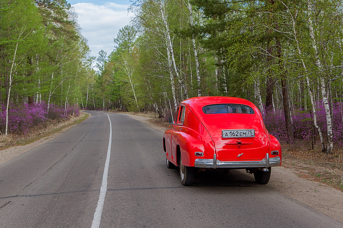

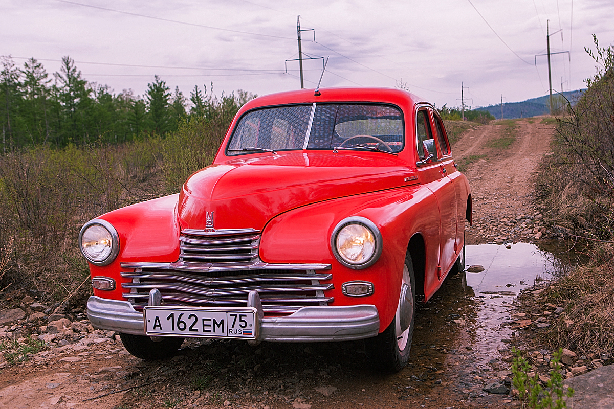

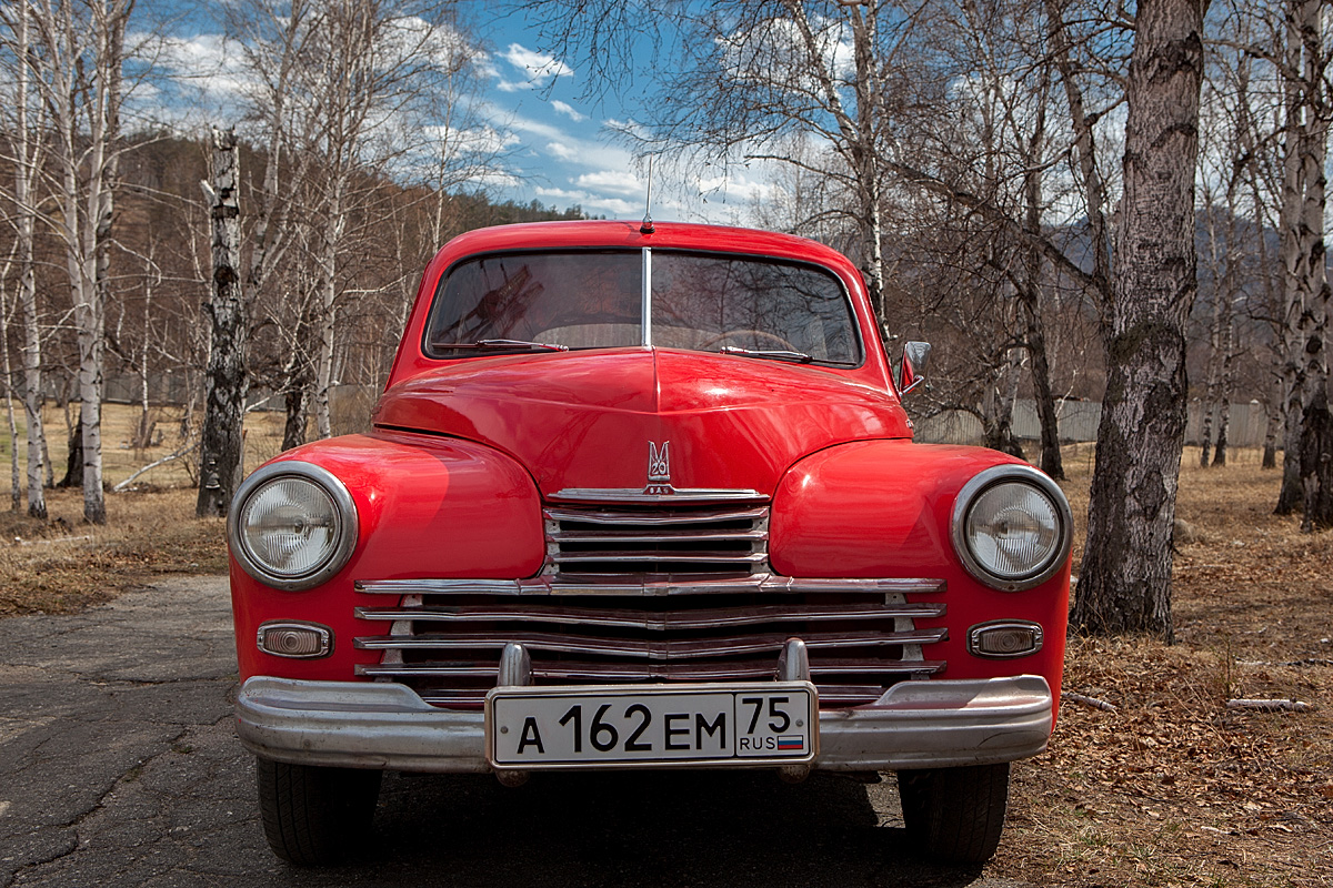

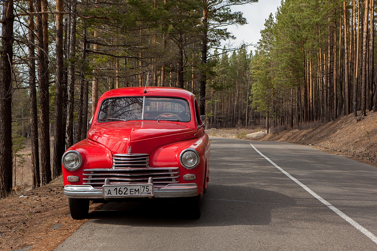

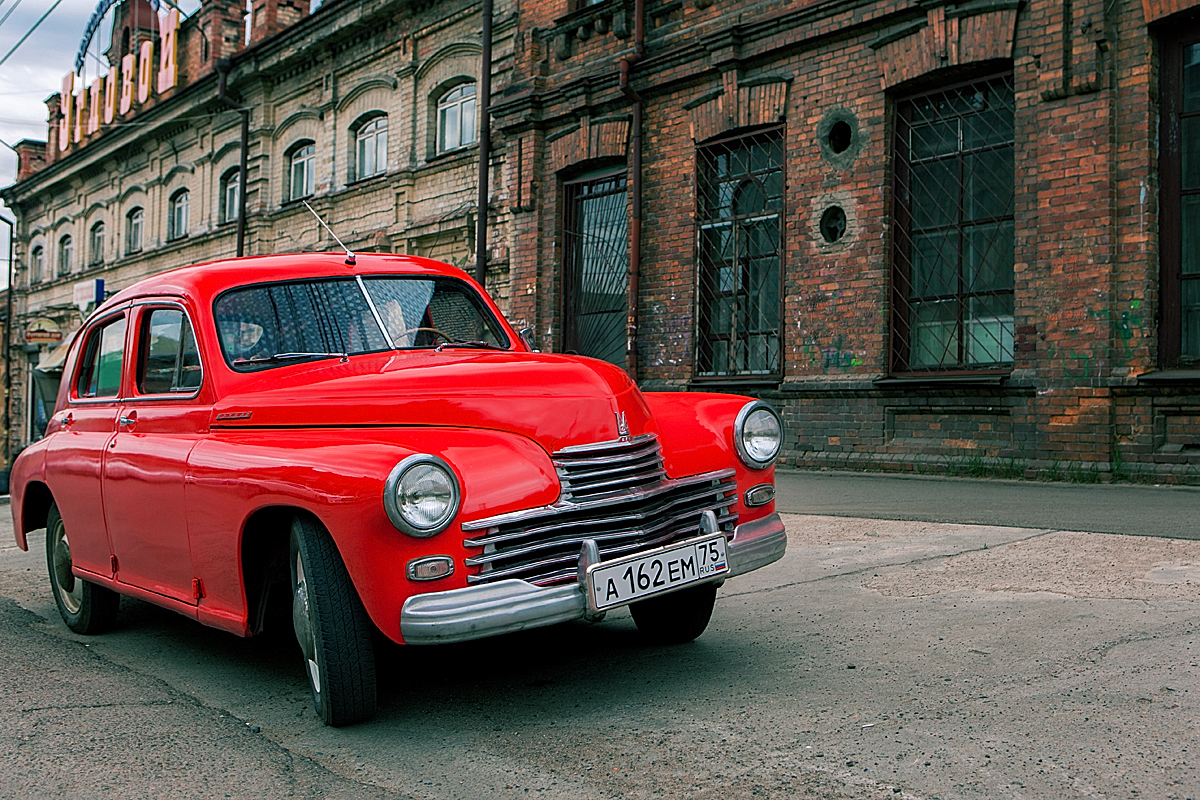

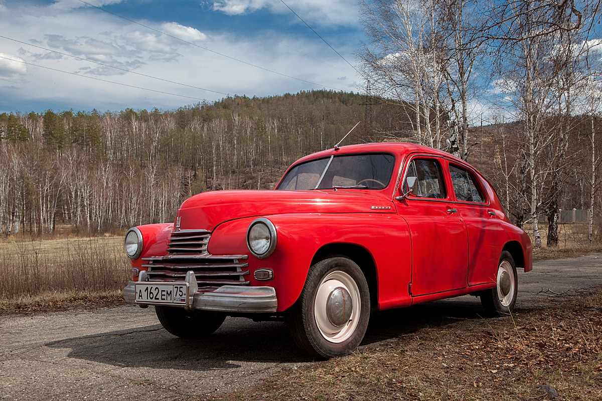

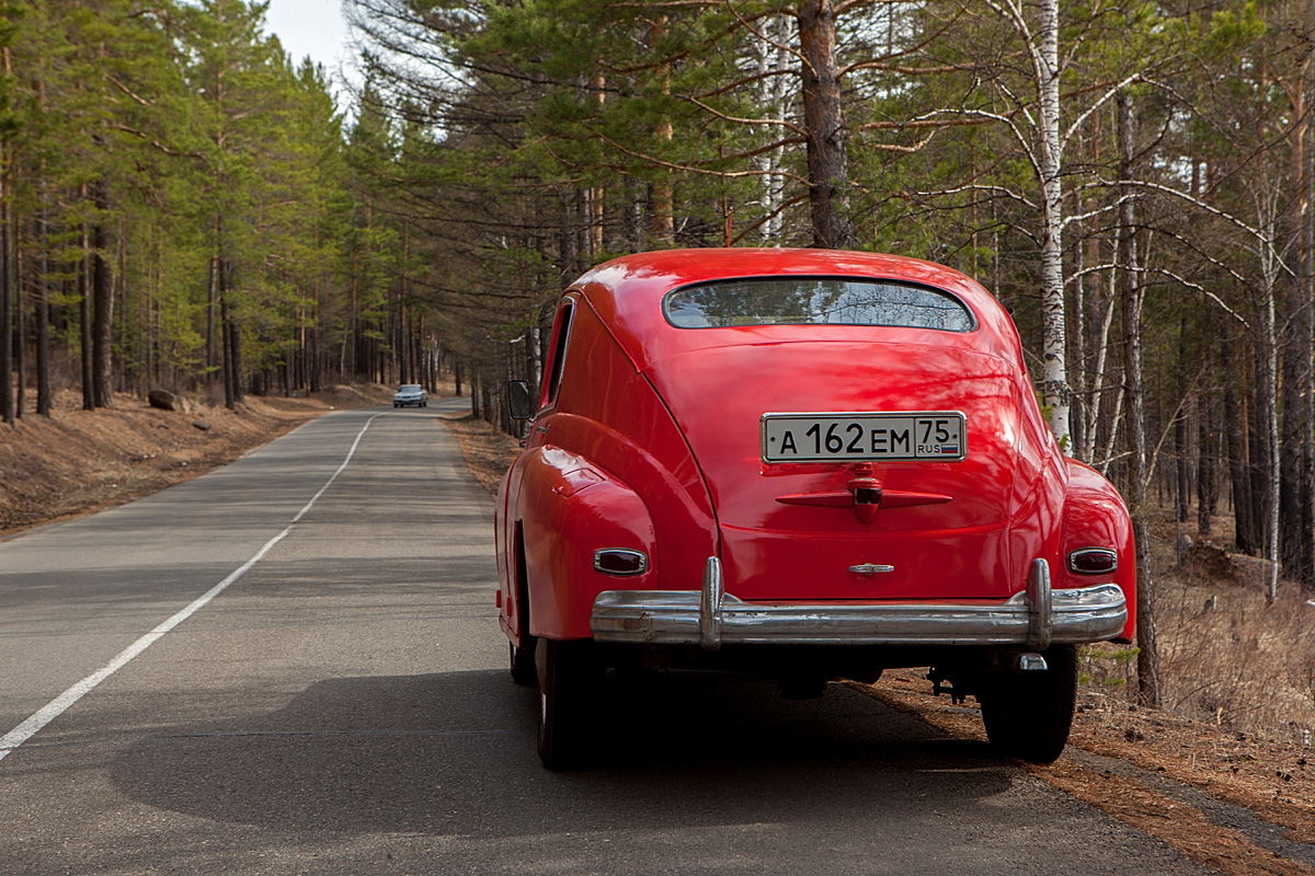

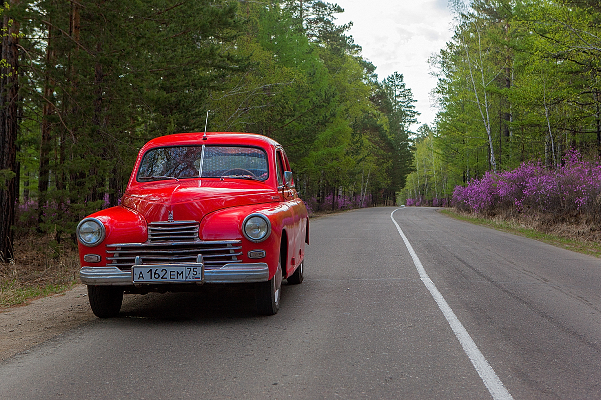

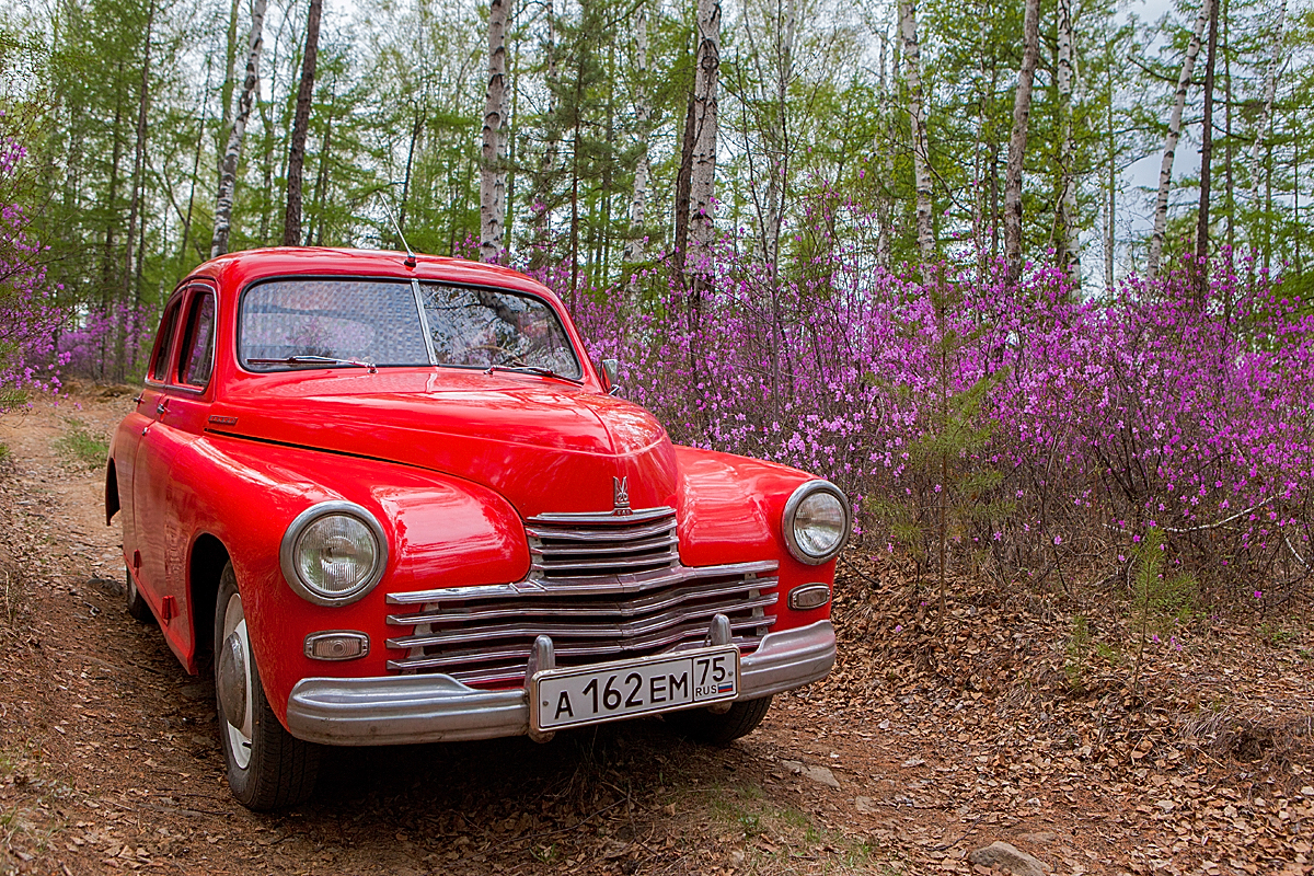

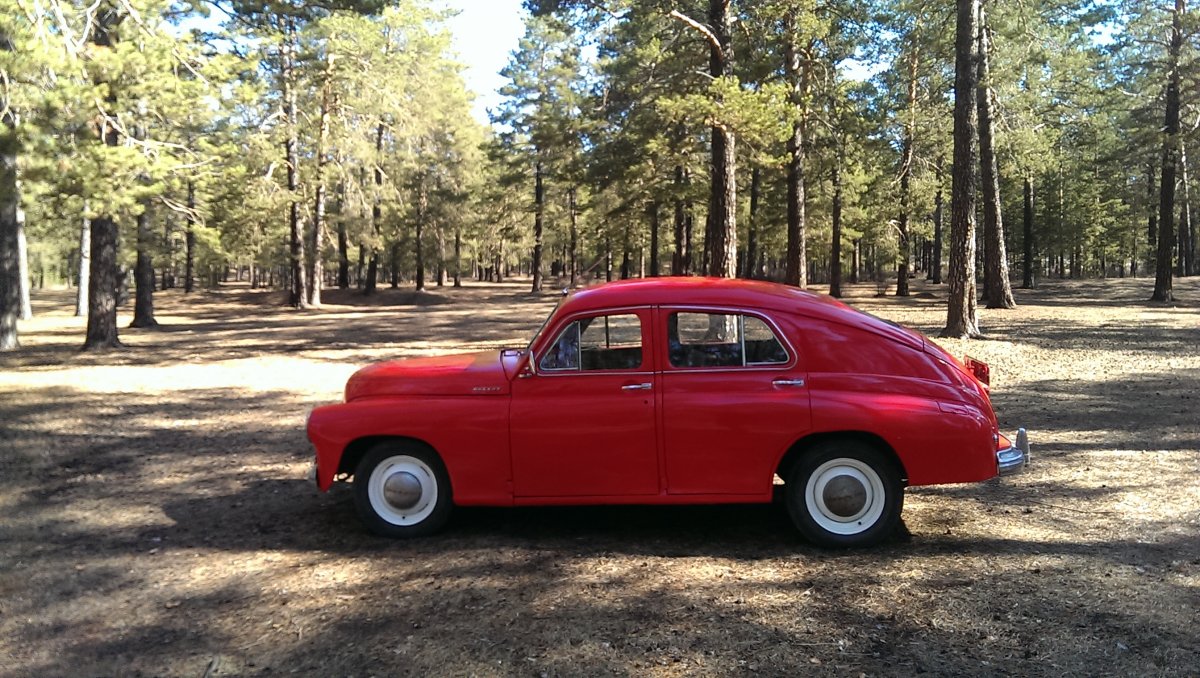

Поздравляю всех с днем Великой Победы!

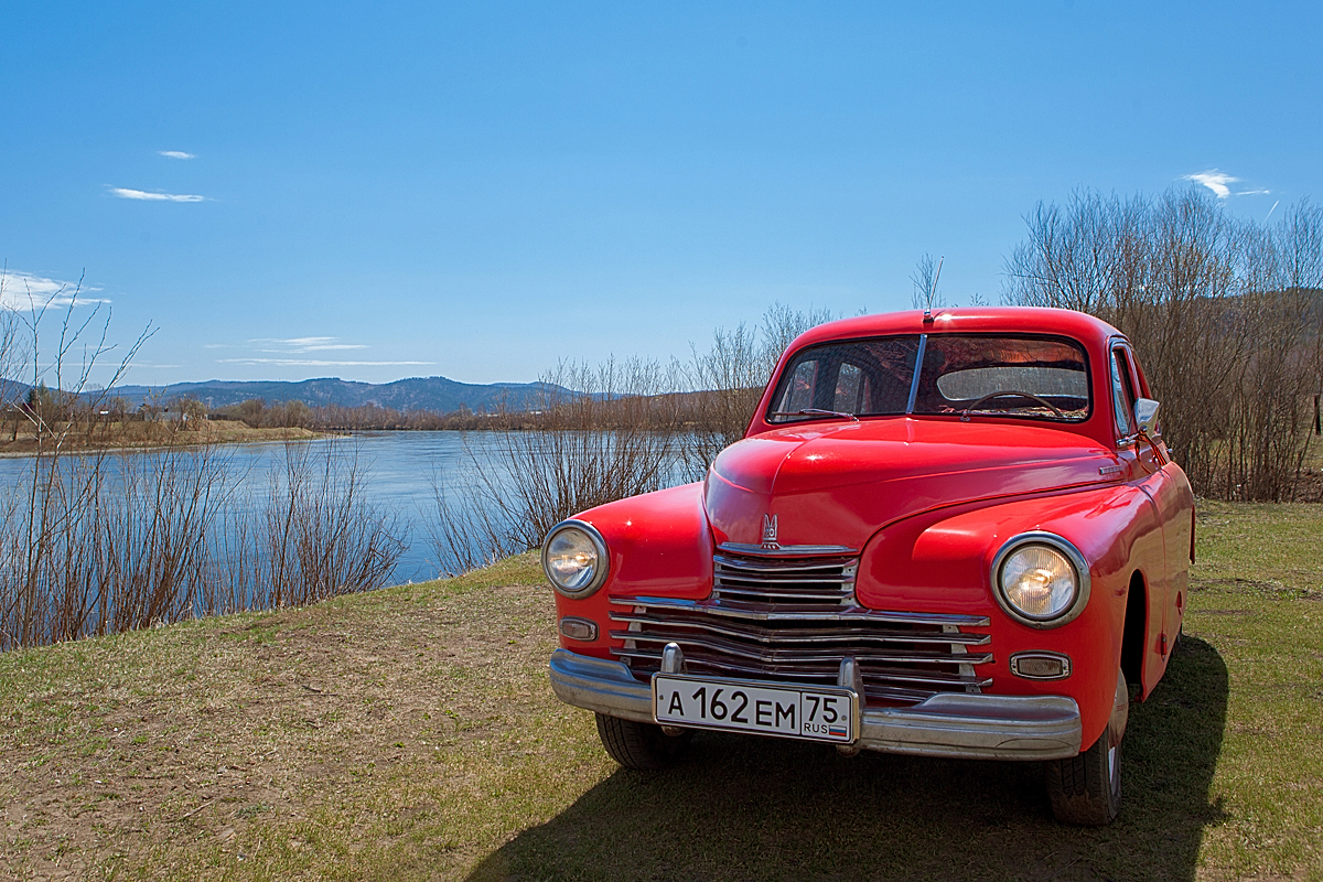

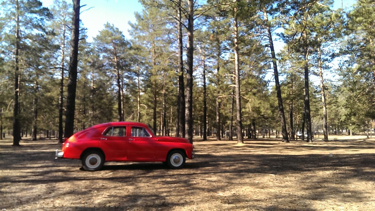

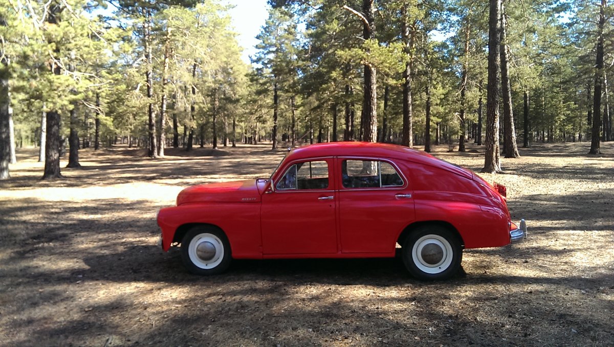

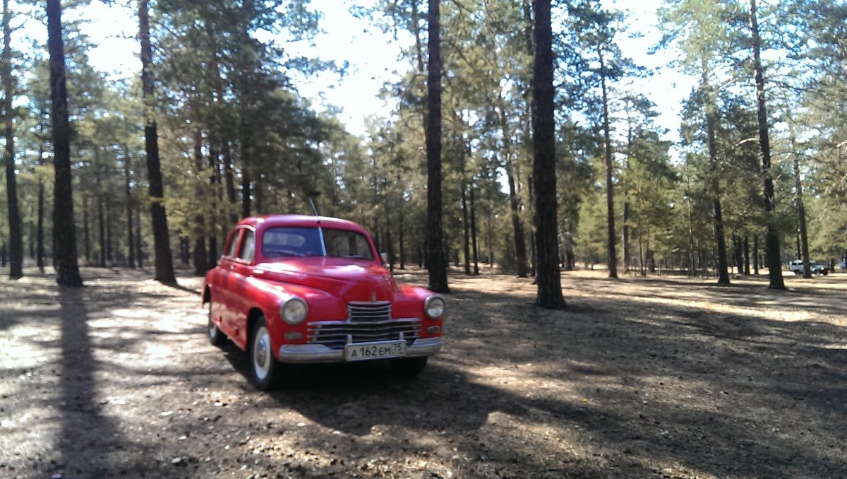

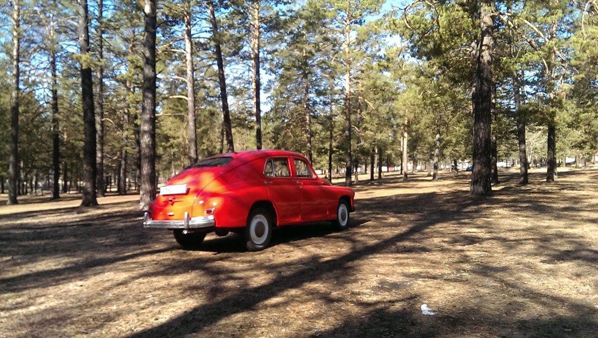

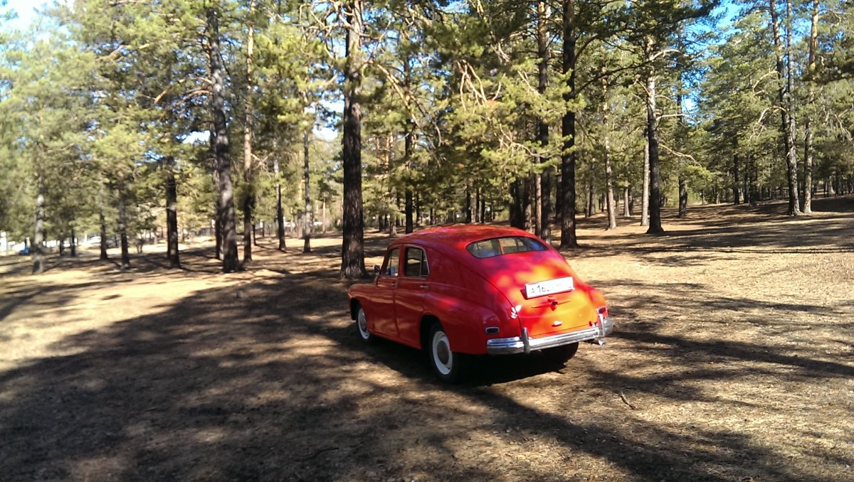

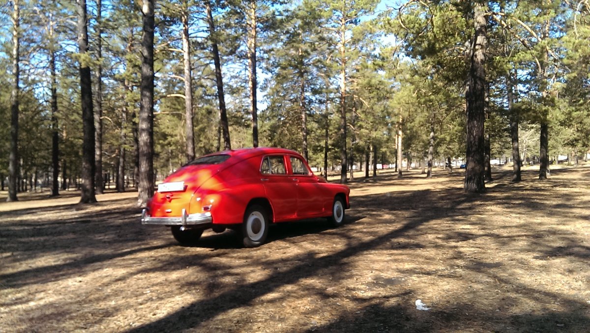

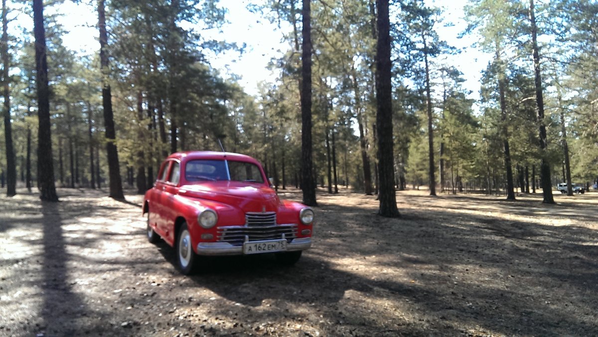

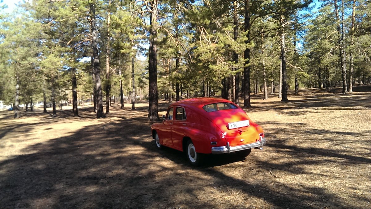

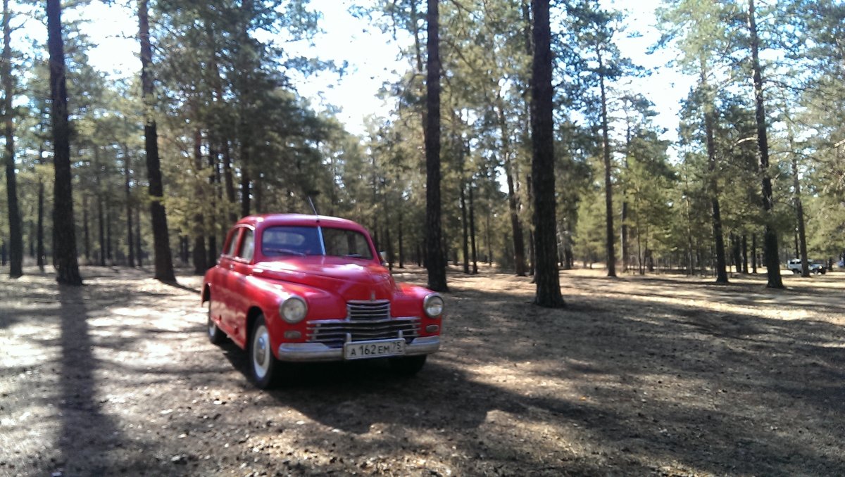

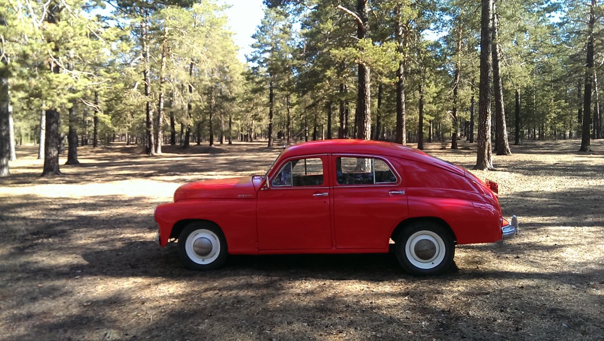

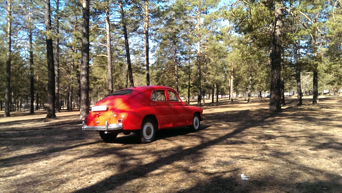

Покатался сегодня на машине по загородным трассам, пофотался, получил удовольствие) Многие останавливаются, расспрашивают, просят сфоткаться рядом. Я не возражаю)
img_3771.jpg img_3773.jpg img_3775.jpg img_3782.jpg img_3787.jpg img_3794.jpg img_3795.jpg

Да фото красивые, в собранном виде смотрится весьма не плохо.

Красивые фотки.

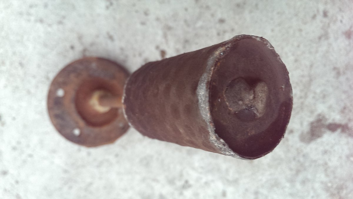

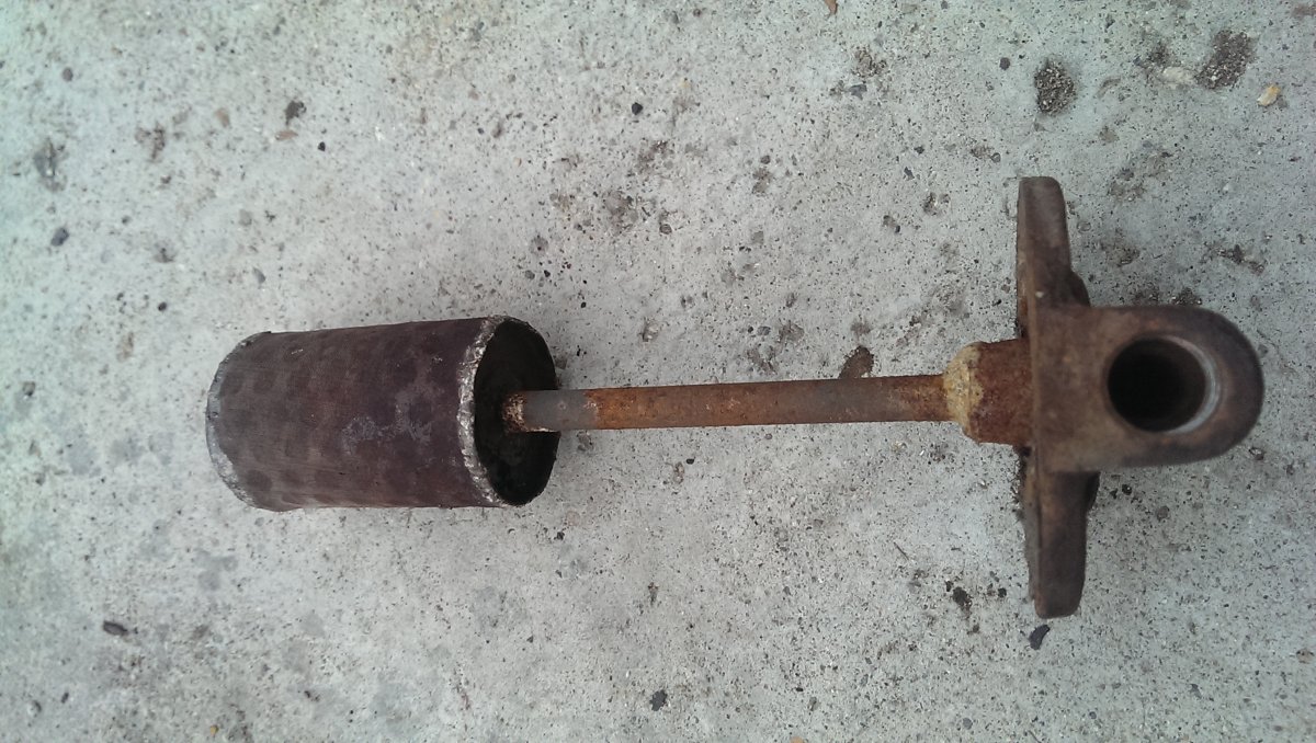

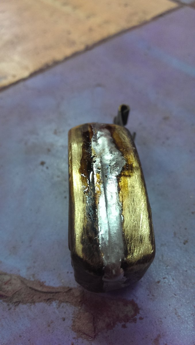

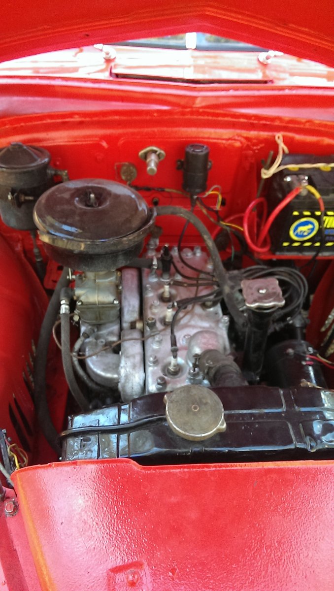

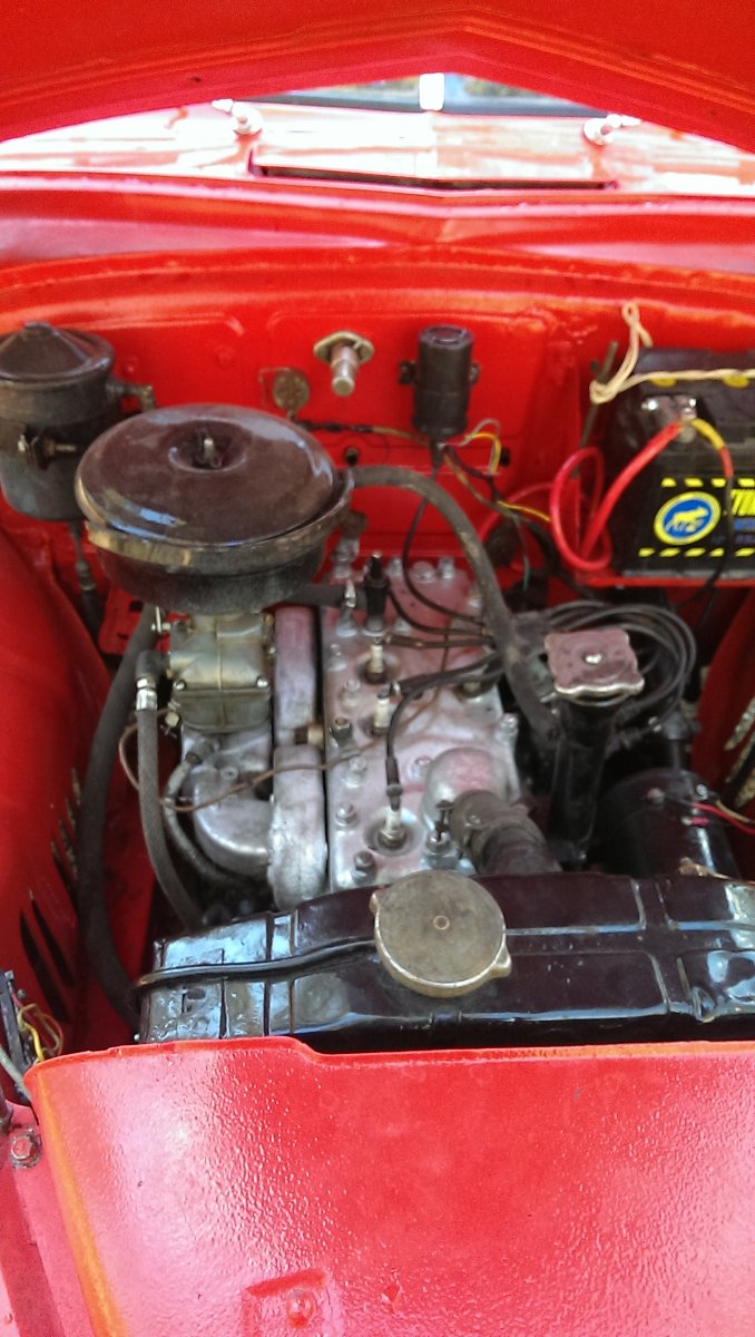

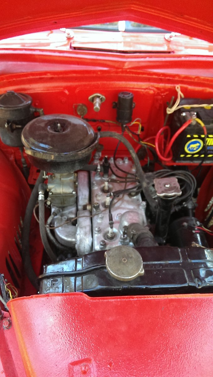

В связи с поломкой основной машины, для постоянных разъездов пришлось использовать Победу. И она, несмотря на преклонный возраст, не подводит. Однажды только поплавок в карбюраторе разгерметизировался и двигатель заглох. За-то познакомился с хорошими людьми, мимо ехал Константин, владелец двух Побед. Дотащил меня на буксире, я посмотрел его машину, обменялись телефонами. Поедем на день города 29 мая.
Поплавок запаял, сеточку в баке почистил
На давлении 8 у вас вкладыши промоет, задумайтесь.
Andrey Maoni
24.03.2016
158
319
Чита
С давлением все хорошо, я просто не написал. Подключил другой манометр. Родной, электрический так же показывает - на горячую 1 на оборотах около 5

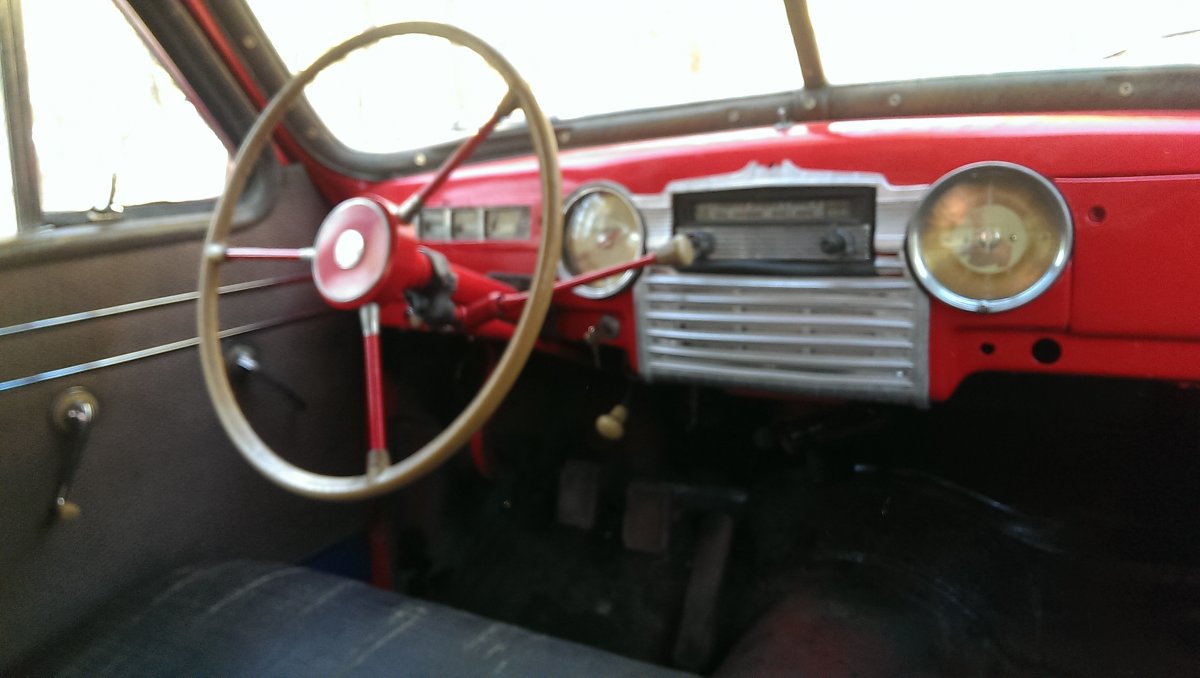

А переключатель так и упирается в колени? Почему кулиса под рулевой колонкой?
