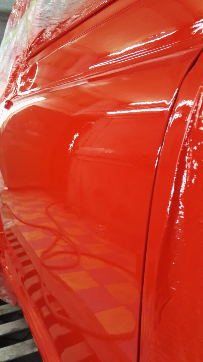

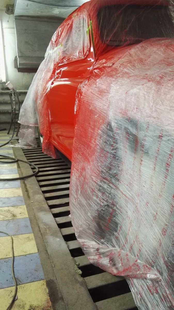

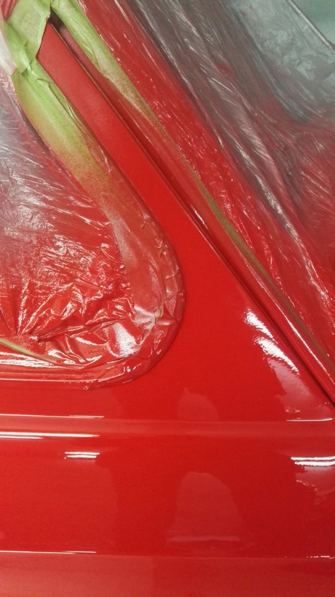

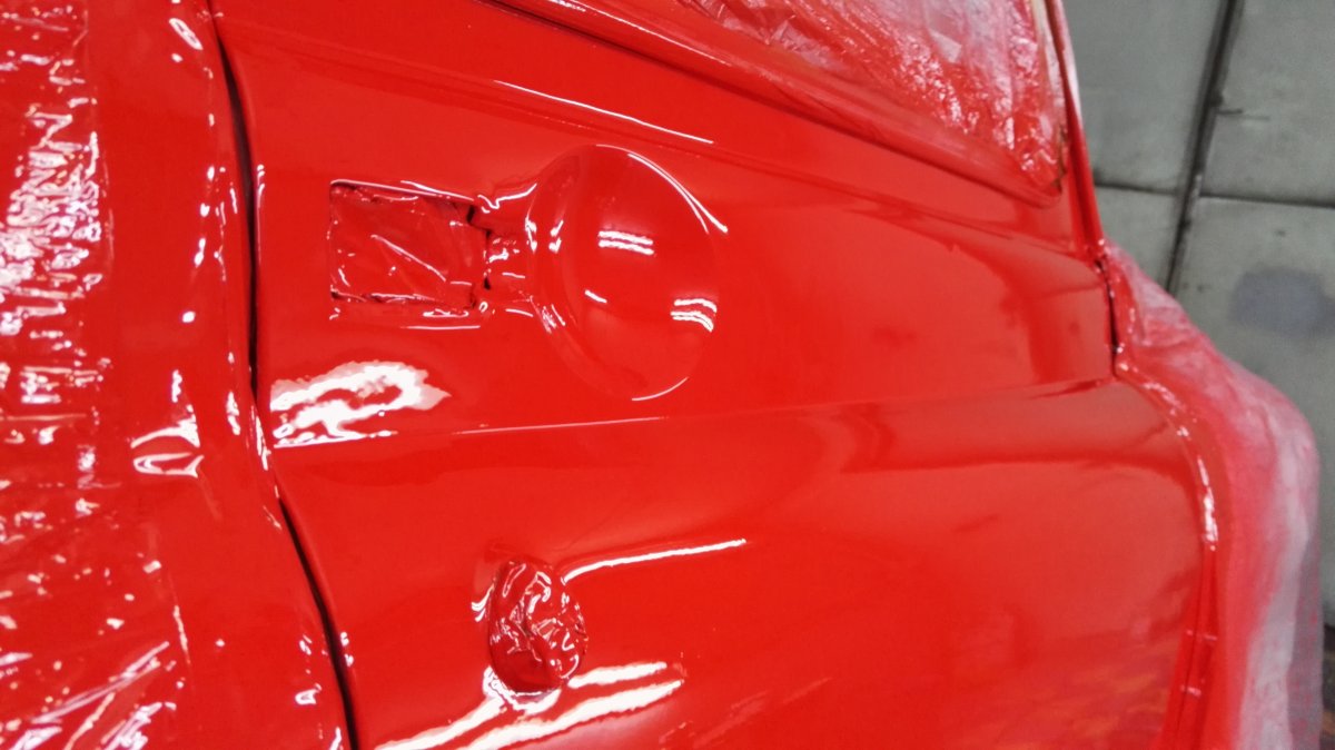

Покрасил поврежденную зимой дверь. Краска дешевая, Вика 2к, отвердитель родной, разбавитель не добавлял, только для перехода. Растекается неплохо, ожидал худшего от неё. Скоро можно выводить красавицу на прогулку.

как вы вкрашиваете переход??

Зону перехода, 10-15 см, матирую до покраски шлифовальный бумагой зерном 1000 (сегодня не было, 600 сделал). После основной покраски, не промывая бачок пистолета наливаю туда грамм 50 переходника и низким давлением, крупными каплями издалека прохожу переход от свежей краски к старому глянцу. Можно делать это чистым переходником, но мне больше нравится когда остается краска на стенках бачка пистолета.
Вот, сфоткал пока ещё не ушел

понятно, я для себя )
я вот только красил мосика частями...
но я базу + лак ... 3 см матую, заклеиваюсь в отворот и задуваю... потом 2000 и полироль ... переходов не видно...
может я и не совсем правильно делаю

Для покраски "под лак"надо увеличить зону перехода. Фактически два перехода будет - базы и лака. Важно не напылить базой в зону перехода лака, иначе при полировке границу будет видно. Три сантиметра для этого мало, тридцать в самый раз и можно не придумывать отворотики!)

я пол года ковырялся с БМВ своей под четким руководством спеца одного, мы так красили, получилось все без изъянов
вот хочу ещё опыта поднабраться )
просто без отворота может задувать лишнего ?...

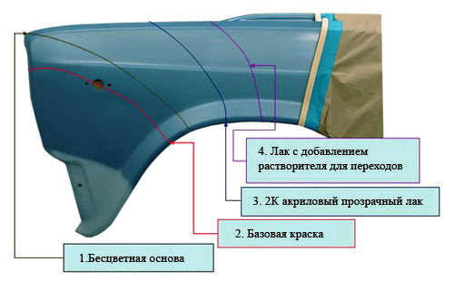

Вот так правильно. Бесцветная основа (биндер) под базу нужна что бы зерно тонуло и правильно ориентировалось в пространстве. При определенном опыте можно без этого слоя обойтись. Маскирование делается с запасом на глянце.

Про основу ни разу не слышал ((
я так понимаю, все в один заход.... основа, пошла на отлип, база, потом лак?
правильно?

Да, лак наносится после того как из базы испарятся легкие фракции и она станет матовой. Иначе возможны сюрпризы

ещё вопрос ) раз пошла такая пьянка )
а как правильно на 2к краску положить базу + лак ... так же?
и как она полируется?
просто, как оказалось, акрила на подбор в Минске нет ((( никакого (

Да, так же. При матировании перед покраской только не протрите старый лак до базы. Если такое случилось, то лучше перегрунтовать. В грунт, для цвета, можно добавлять немного базы, до 10 процентов, он потом легче укрывается. Или использовать дешевую базу похожего цвета без металлика, в качестве подложки под основной цвет. Будет экономия на материалах и гарантированное укрытие цвета.
Лак после сушки конечно же полируется. Свойства лака зависят от производителя и марки. Там куча нюансов, лучше посоветуйтесь с малярами, узнайте чем они работают в вашем регионе
