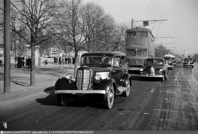

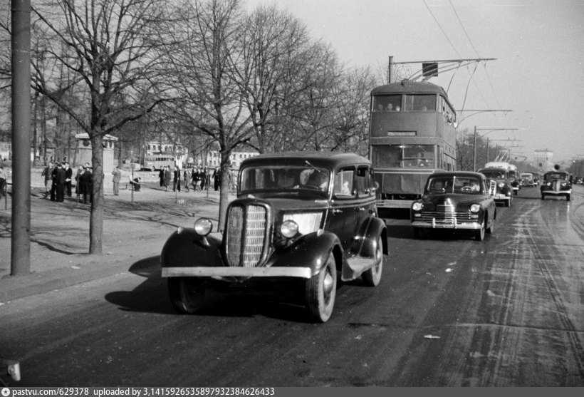

Первая серия. Фото уже было здесь, но это лучшего качества (с паству). Москва, Ленинградский пр-т, рядом с м. Динамо.

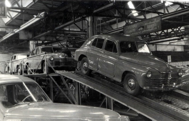

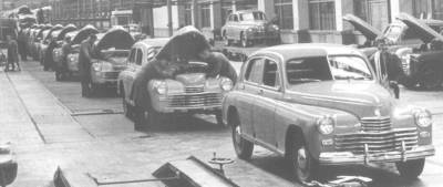

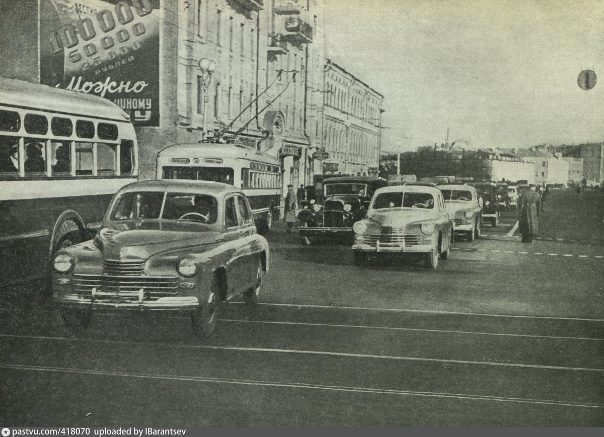

И ещё вот такие:
первое фото из Государственного музея истории современной России, датировано 1947 годом, сделано, видимо, в то же время, что известное фото с конструкторами.
Второе фото - из Журнала «Городское хозяйство Москвы» №10/1949. Тоже первая серия?
