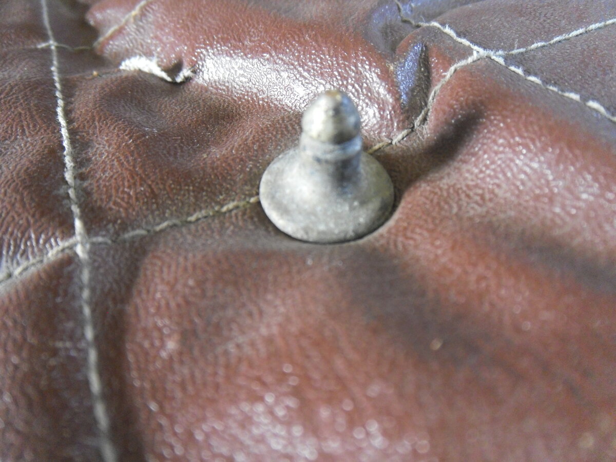

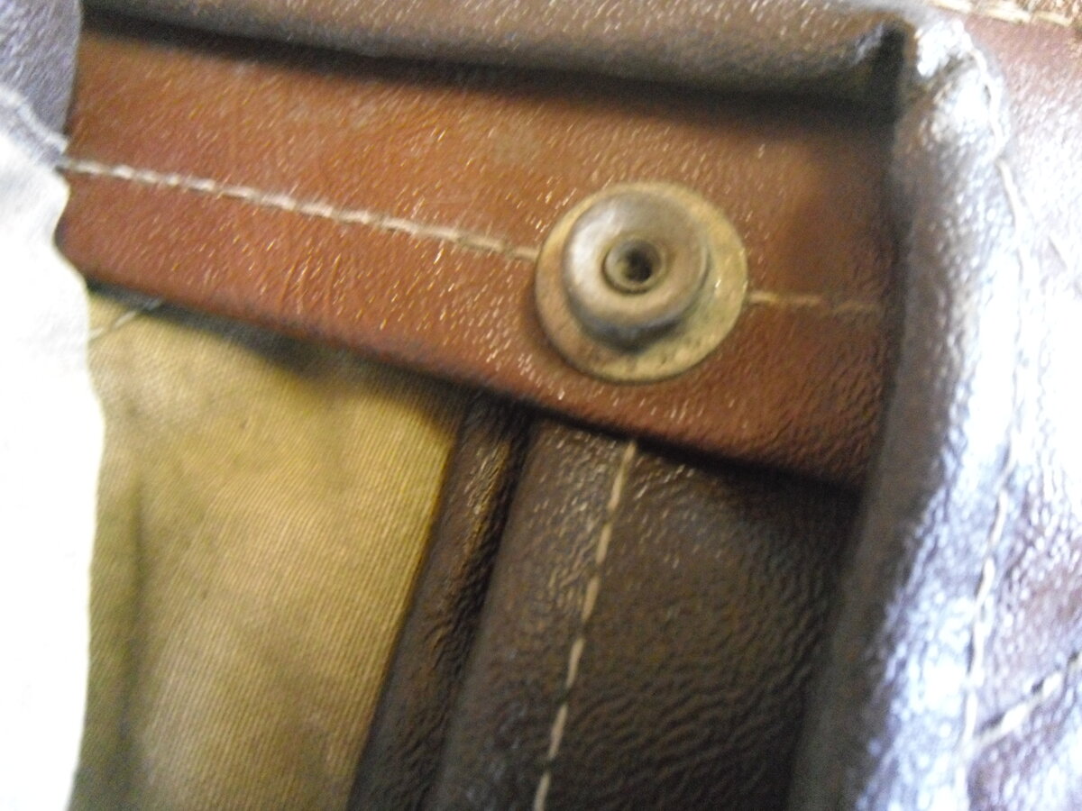

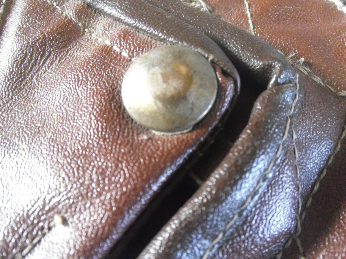

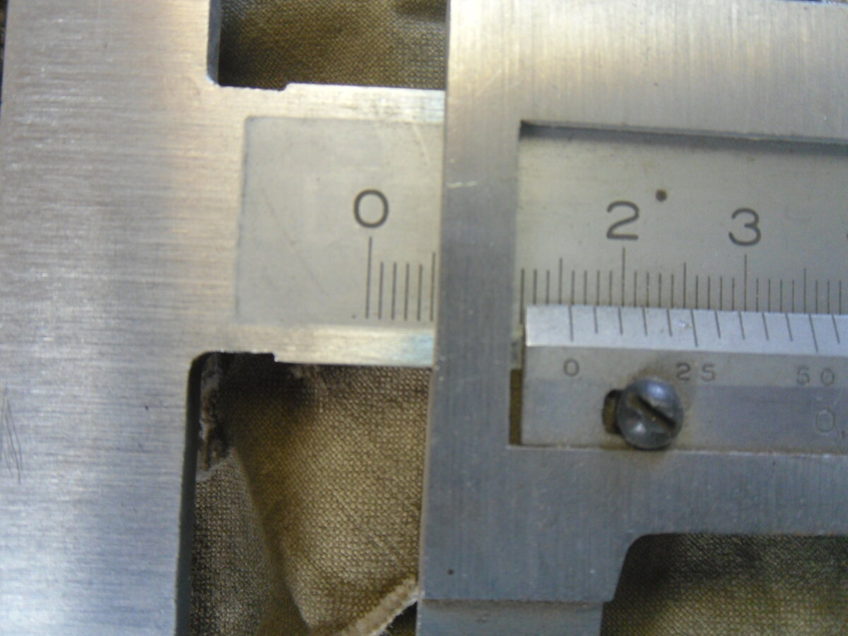

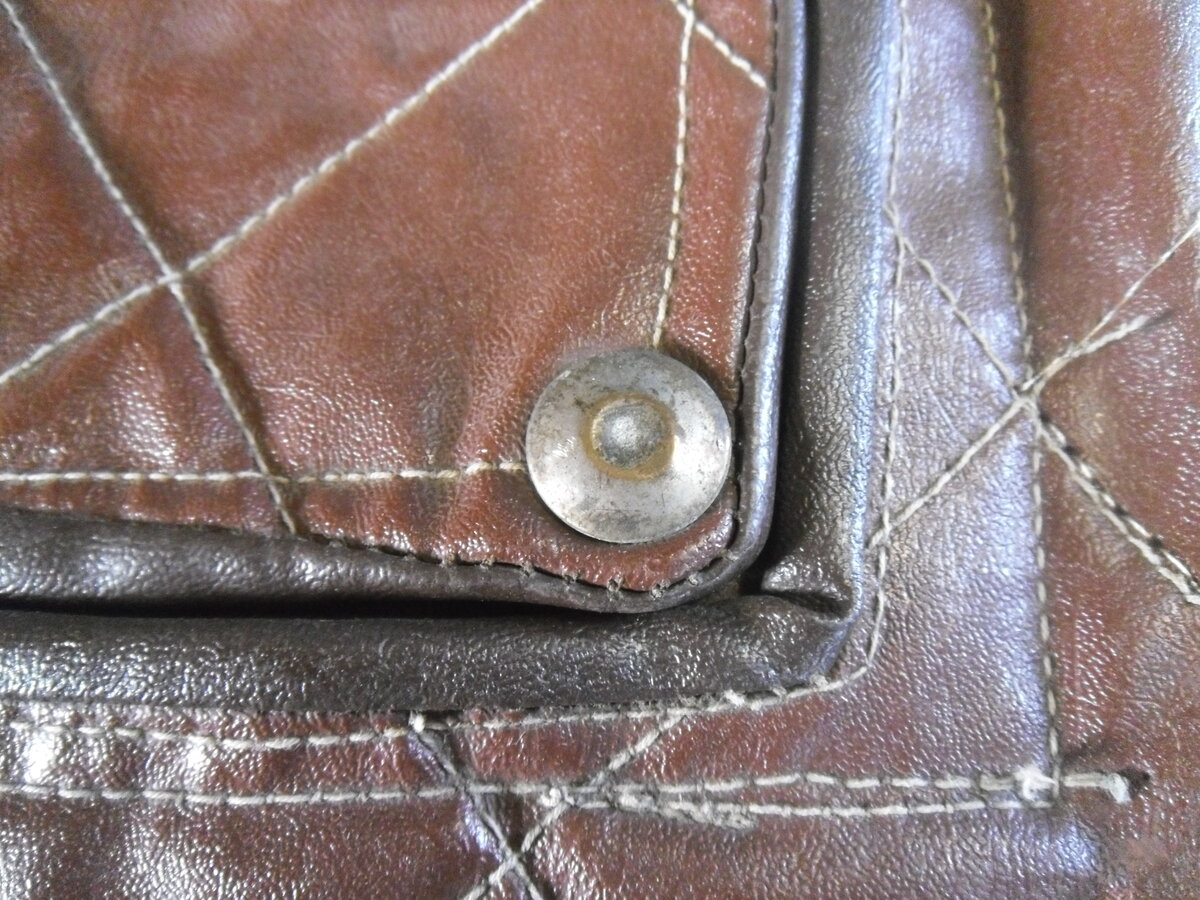

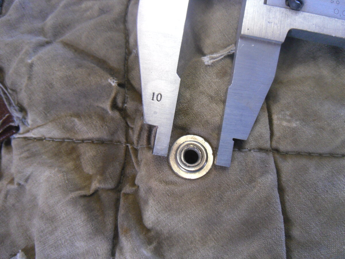

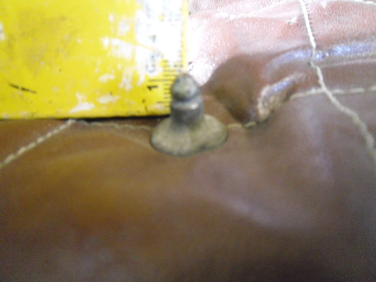

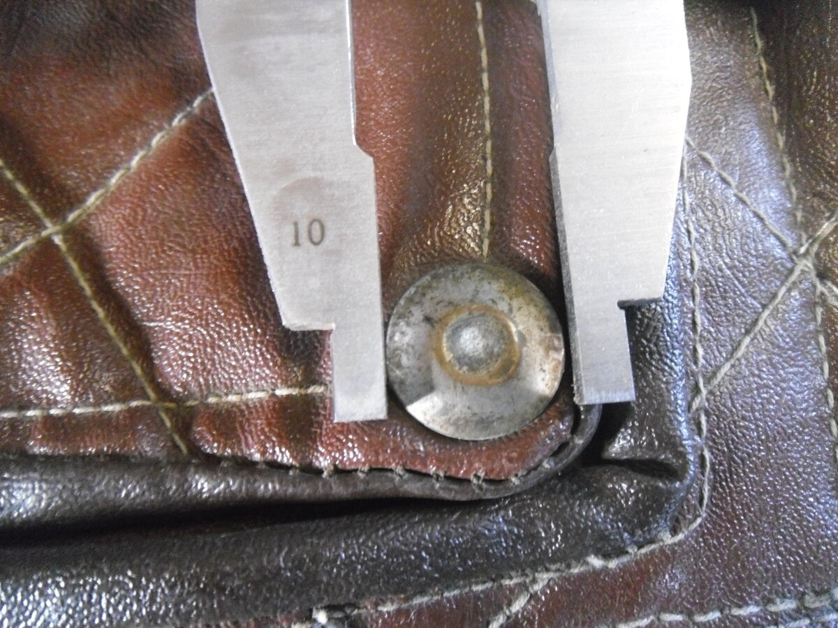

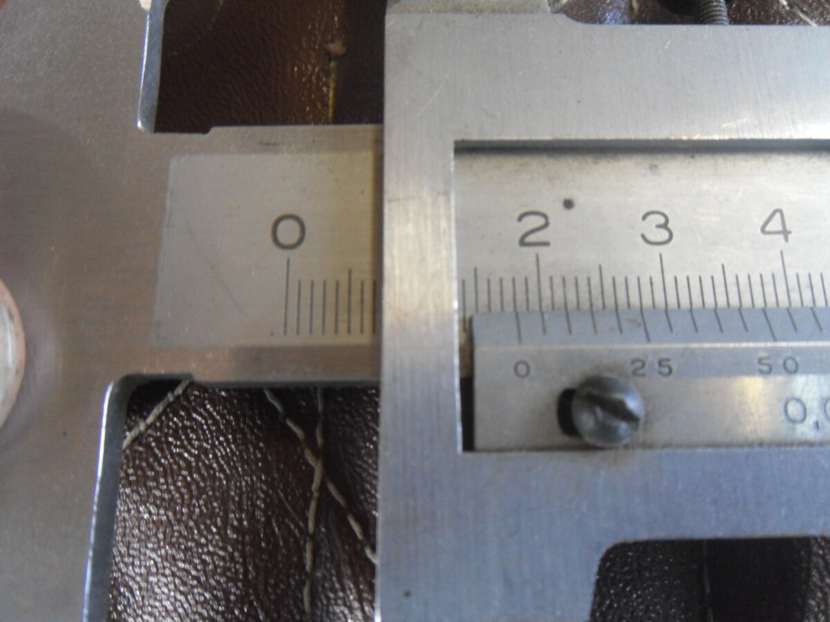

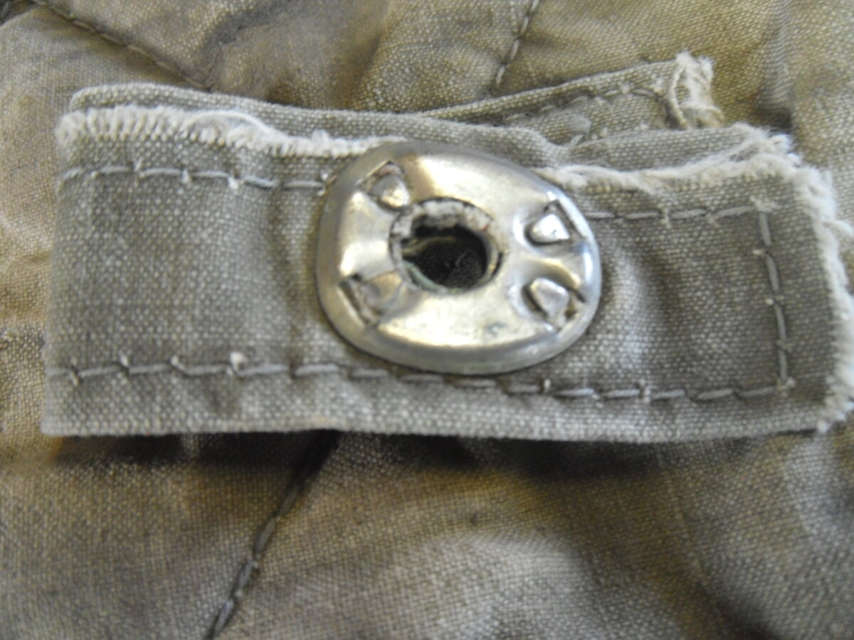

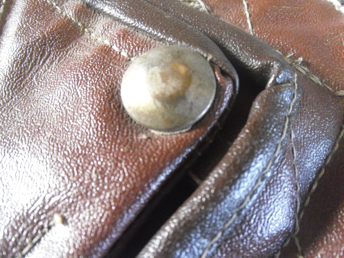

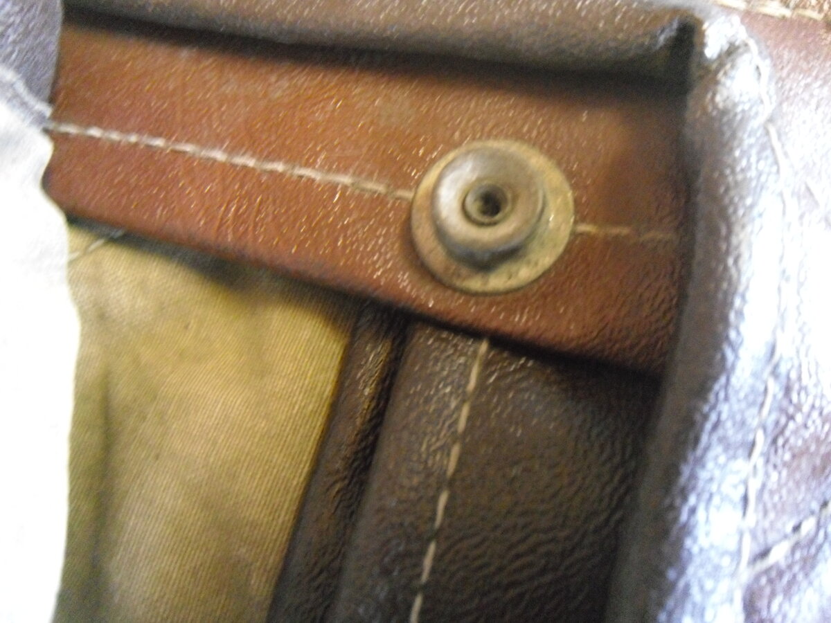

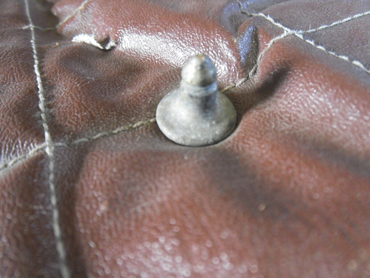

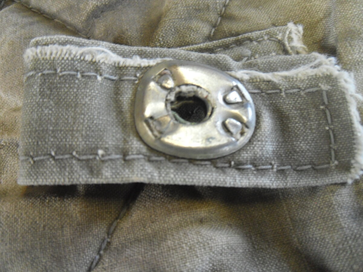

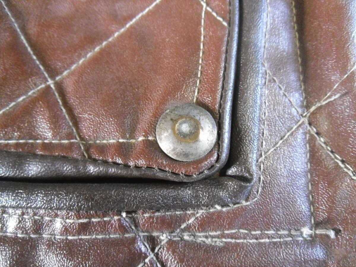

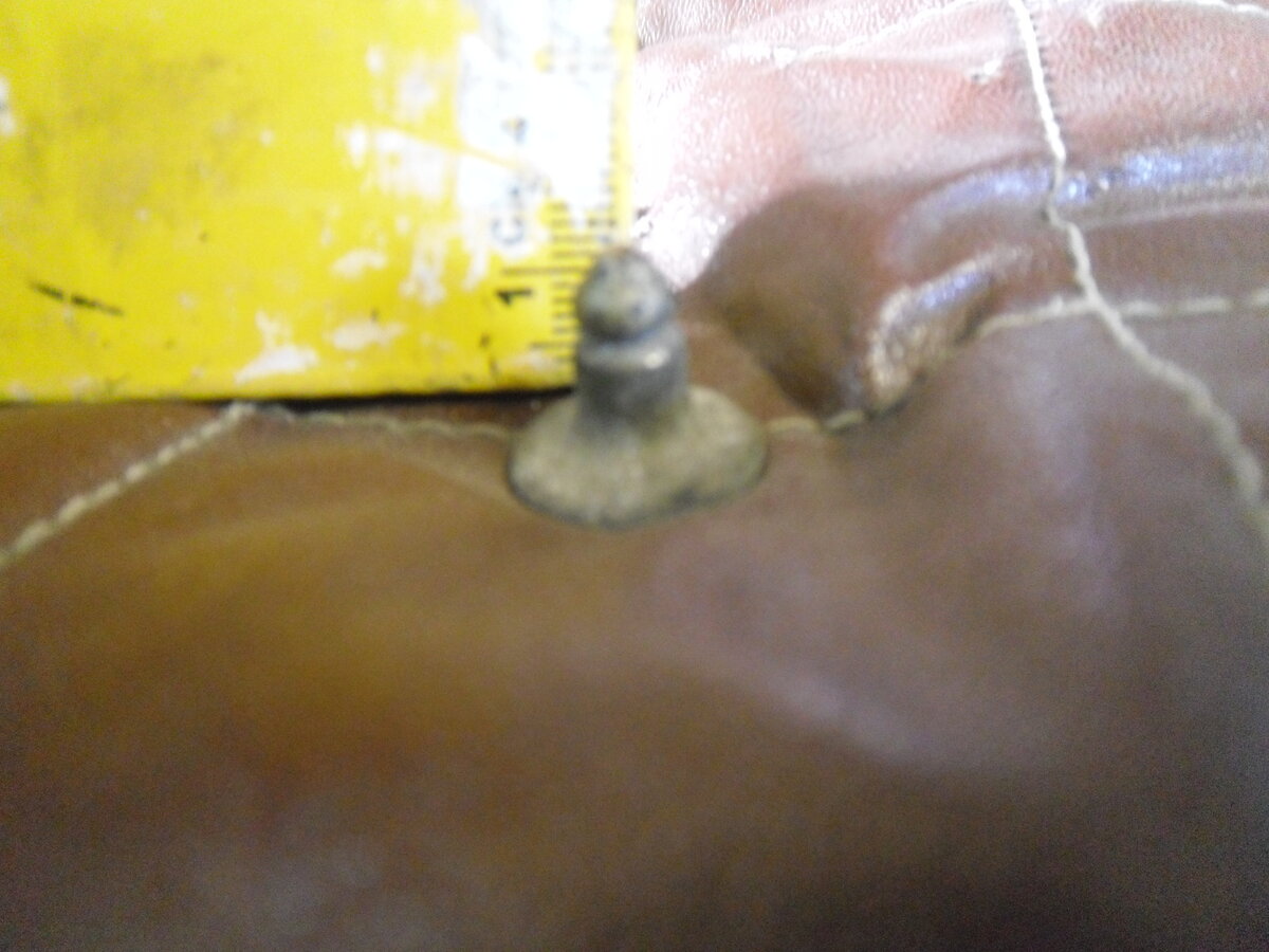

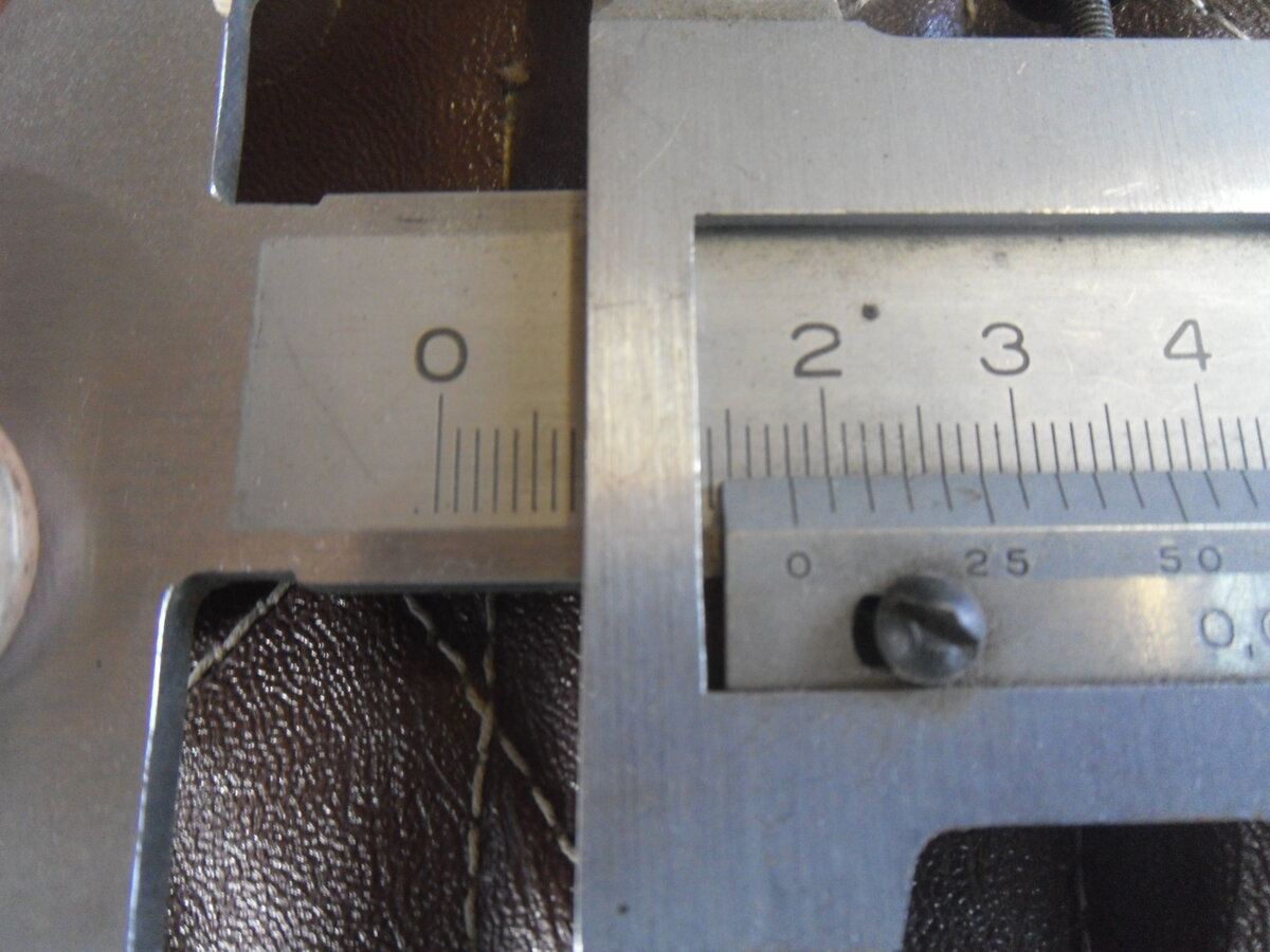

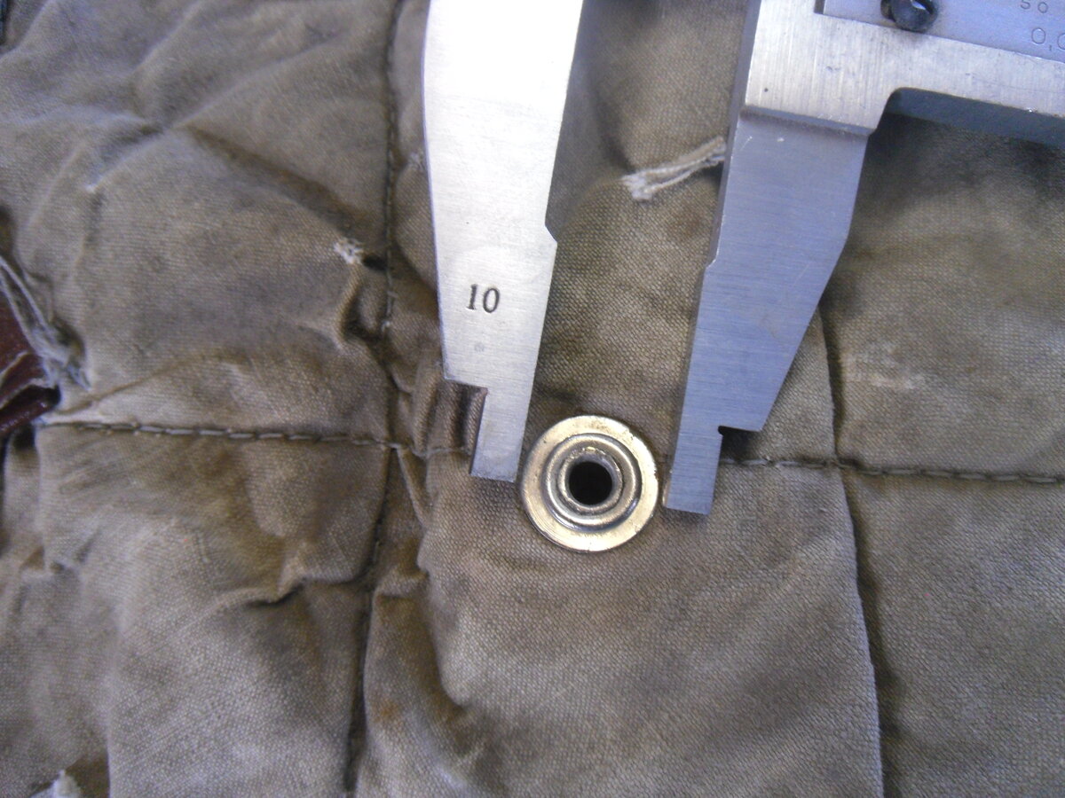

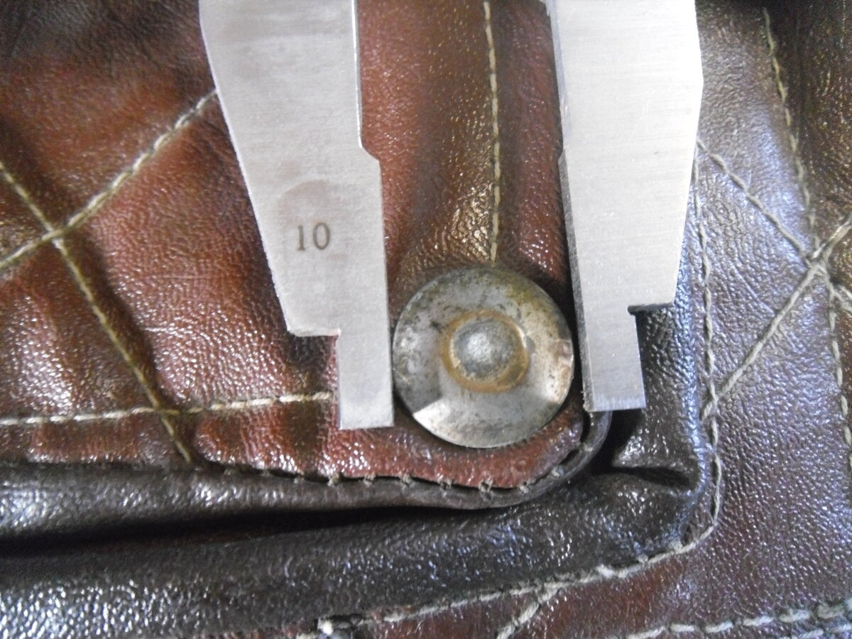

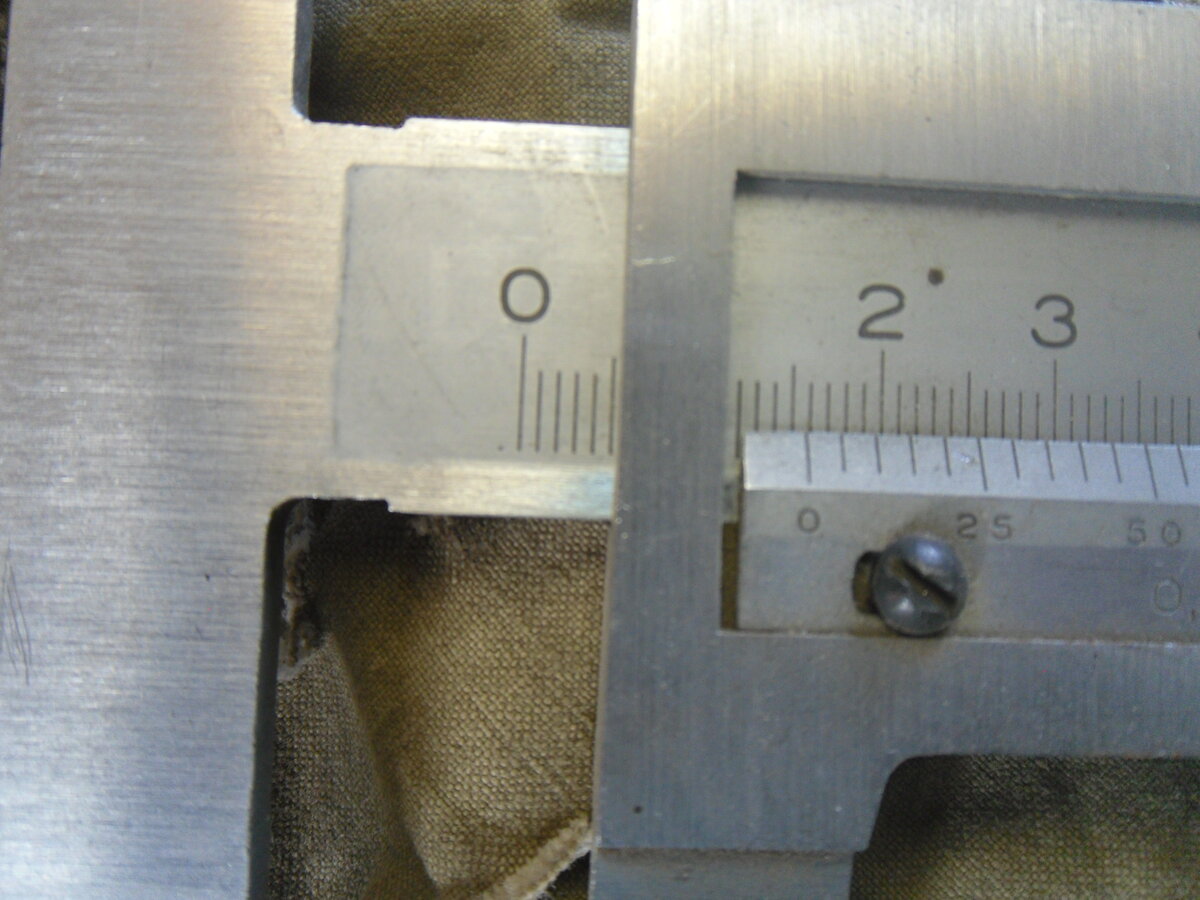

Холоднов, померий пожалуйста диаметр шляпок кнопок намордника, Именно шляпки. --- 15мм или 17мм??
Все-ли 6 штук одинакового диаметра..??
На картинке жёлтые. Латунь или хромированные??
Александр приветствую! Мой комп накрылся, вышел на форум с ноутбука жены. Сфоткал и померял клёпки ещё в пятницу. Только сегодня разобрались с ноутбуком и паролем для захода на форум. Фотки кнопок намордника. Диаметр шляпки наружной - 18 мм. Высота кнопки в виде пульки - 14 мм. 4 латунные - одинаковые, простые. Две кнопки в виде пулек - на которые крепятся при открытии шторки, какие-то свои оригинальные. Диаметр обратной стороны клёпок-пулек - 16 мм.

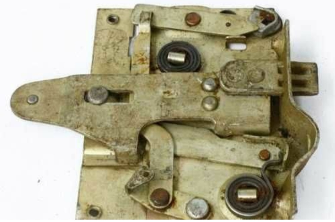

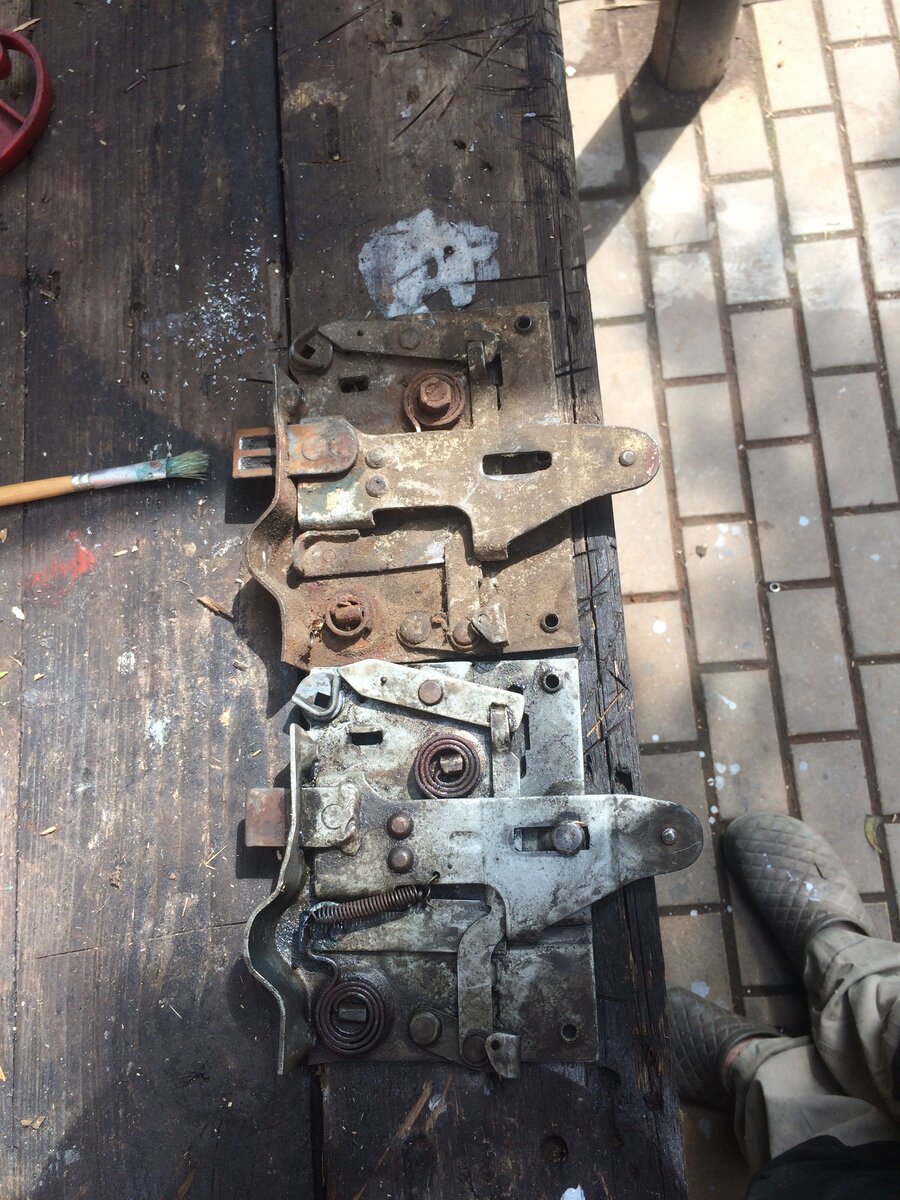

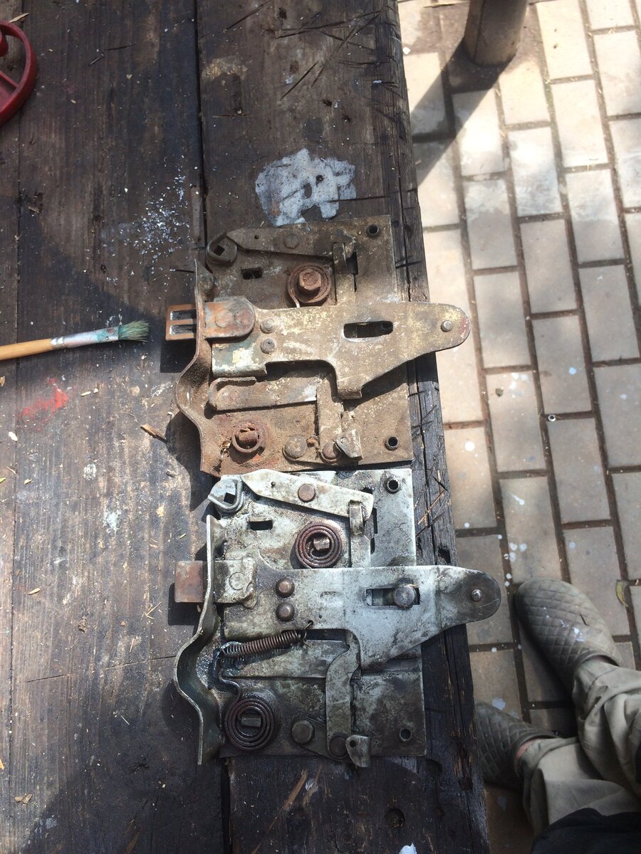

Замки дверей внутренние:
У ранних есть выемки на язычке, у более поздних язычок сплошной.

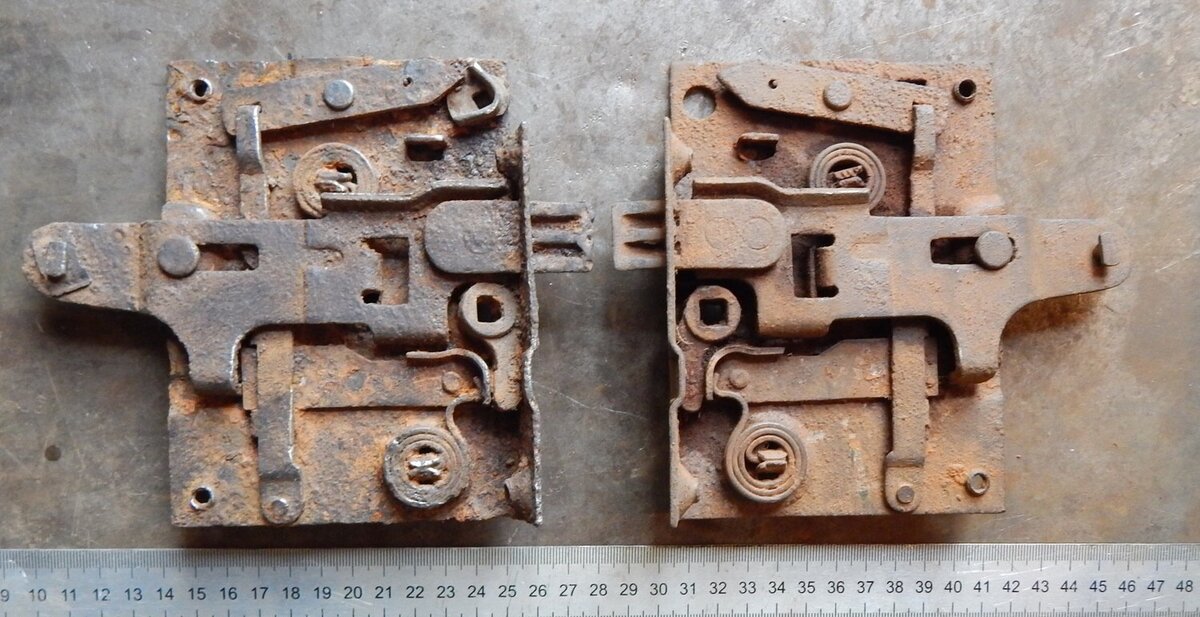

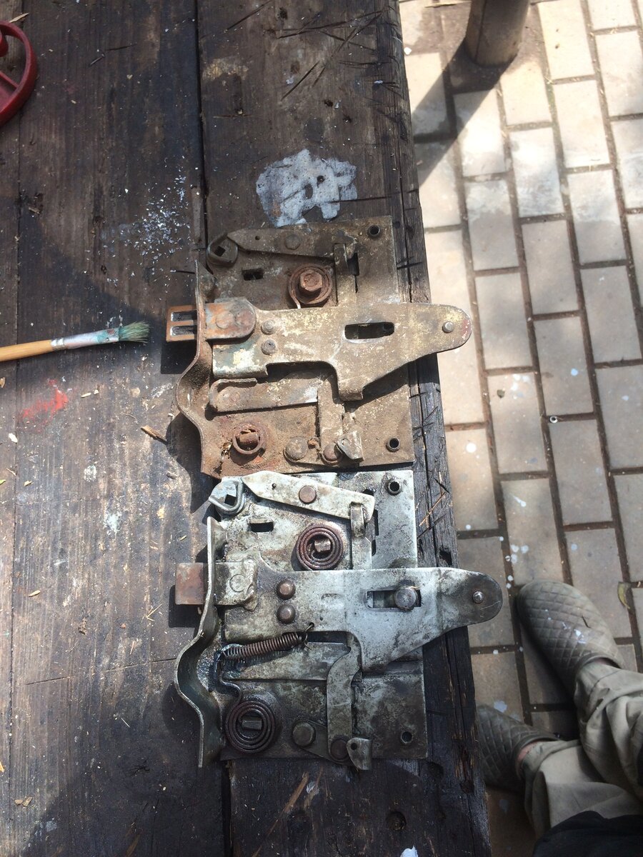

Вот копаные замки, выточки присутствуют:

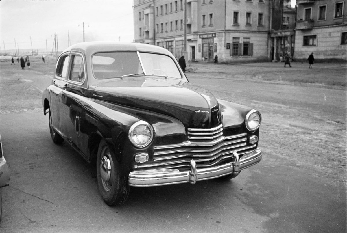

неее ребята, переходная машина октября 54 года с 2 решеткой уже имела приборы от трешки, а улыбка без приемника это такси или вроде того.
у меня переходка 54 года антенны нет... но стоял руль от третей...решетка радиатора от третей а приборы красные от второй серии....или это простая вторая серия но заколхоженная под третью?

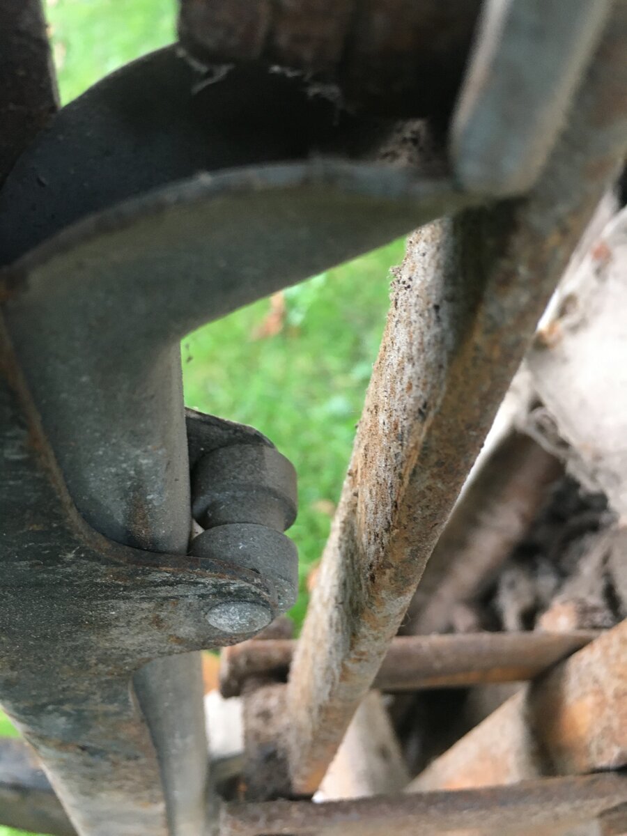

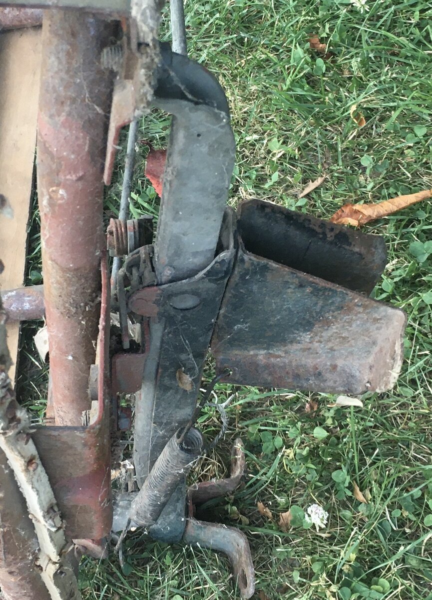

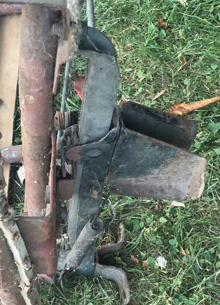

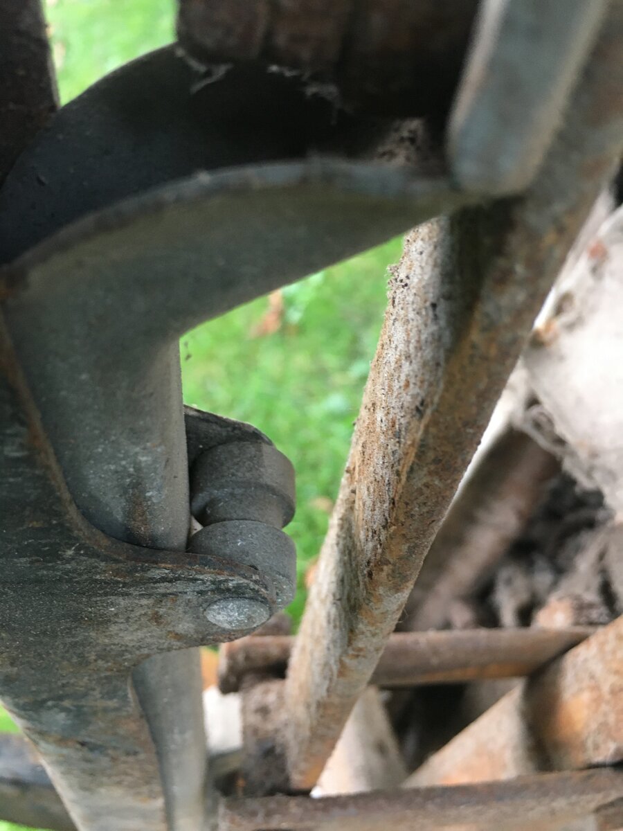

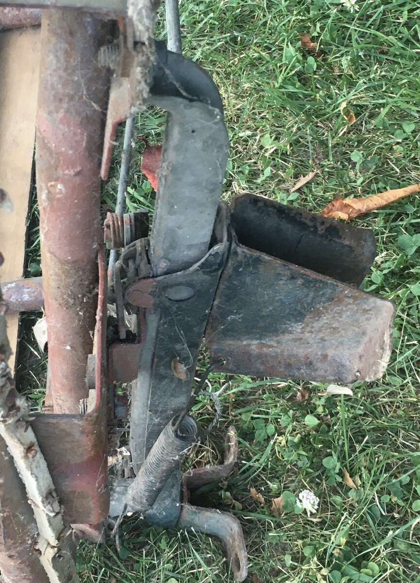

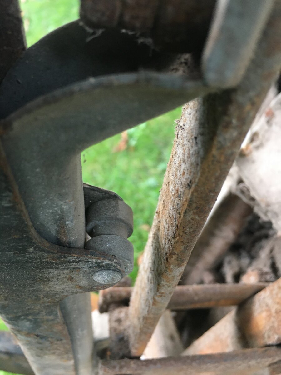

Добавлю ещё:
Салазки дивана
Ранние
поздние

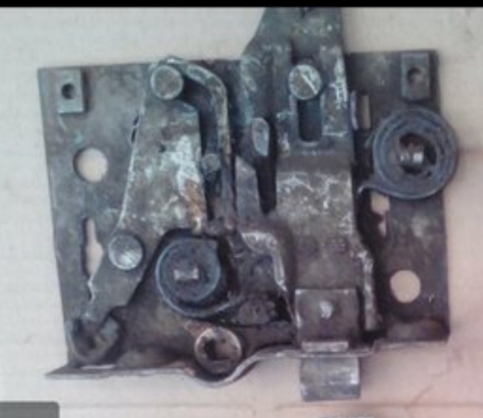

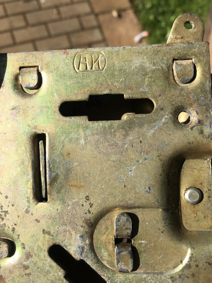

Замки наши ранние или не наши?
Смущает механизм:нет привода кнопки и планка от лечинки ключа другая,так же наружной ручке некуда упереться,а сделано что ручка квадратом в него вставляется.

Салазки немного отличались по годам. точно год изменений не отследил. Первое отличие это верхние ползунки 2шт, позже был один ползунок и один ролик, ещё позже два ролика. На фото Зубр показан ползунок и ролик. Второе отличие в отверстиях квадратных пробитых в верхней подвижной части, в которых ходят зубья звездочки. Больше отличий не замечено.

Ну я не буду упираться...
Но у меня во всех дверях стояли именно такие...

Причем здесь выемки? К самому механизму присмотритесь! В них нет места куда лапка ручки упирается!

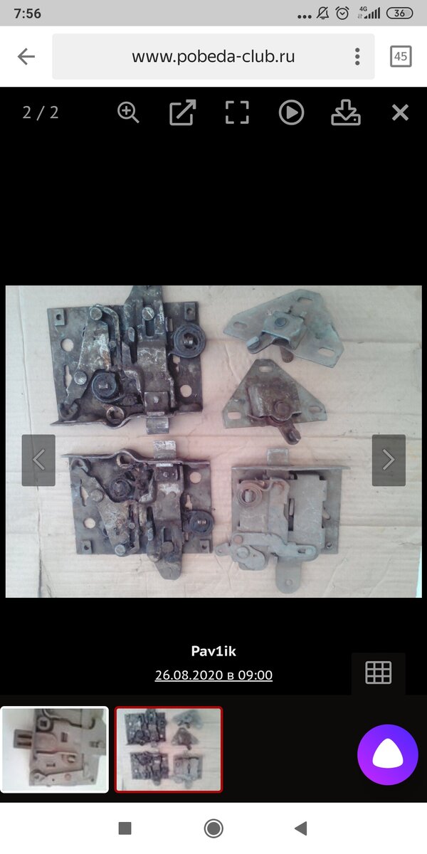

Про желтый цинк и выемки ...
Замки со сплошным языком стояли на моем доноре 1954
Так что ...
Ну я не думаю, что меняли все замки по кругу... один бы точно оставили, не все двери одинаковое количество раз открывают и закрывают и изнашивается упор, а язык меньше.
высказывайте свои версии

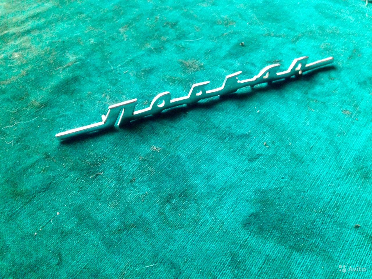

Шильдик или самопал или от 1 серии засветился на авито)
