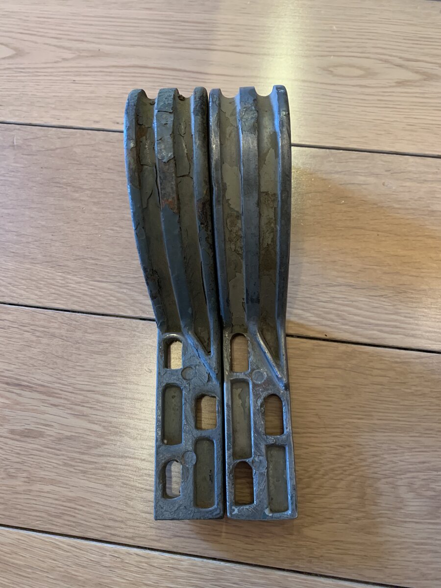

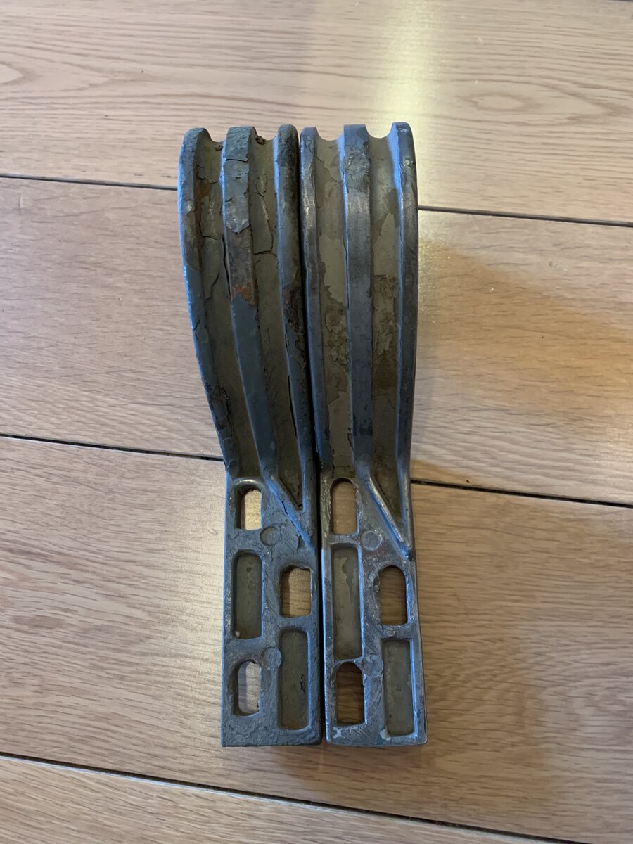

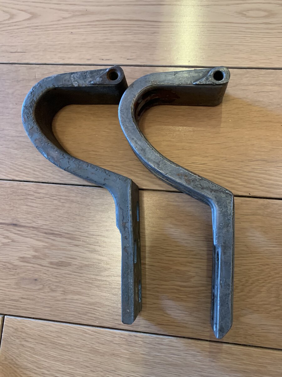

На днях дождался посылку с петлями багажника. Оказалась что одна петля самодельная, отлита из бронзы или меди. Копия высокого качества, на фото не отличить, если покрасить то отличий можно не найти. Палец с обломанной петли выбил довольно легко. Двадцать лет назад почему то не смог этого сделать. Думаю что она уже менялась, так как стоит позднего образца. Вряд-ли на машине 53 года могла стоять с завода поздняя петля, как я сначала подумал. Хочу ещё добавить к отличиям по сериям, что петли багажника помимо формы отличаются ещё и сплавом из которого изготовлены. Оба сплава не магнитятся, но ранняя петля весит 310 грамм , поздняя 720. Ещё сначала у меня мысль была, что левая петля стоит более мощная с завода, но видимо это ошибочно я предположил. Видимо её уже ломали и заменили на купленную в магазине

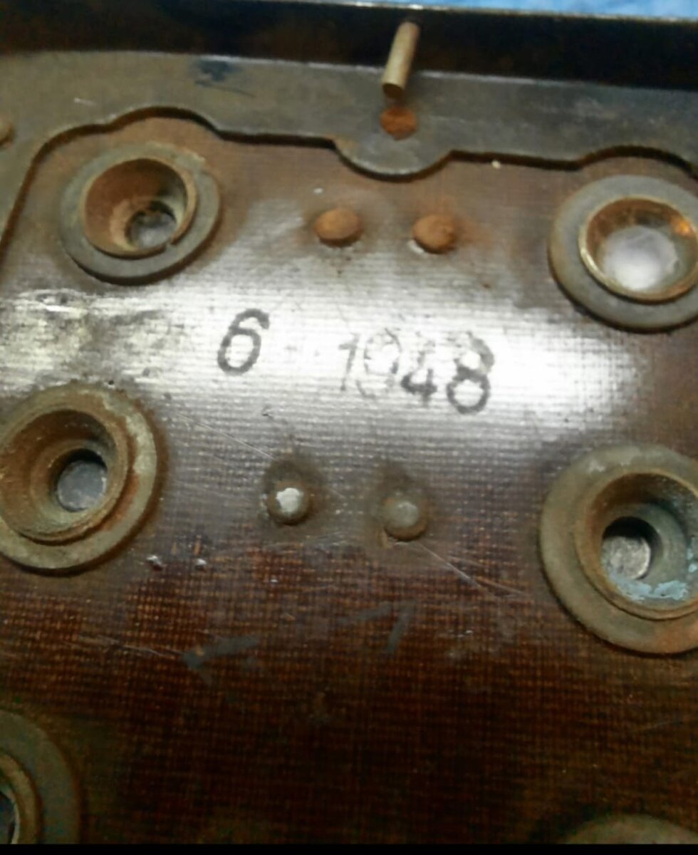

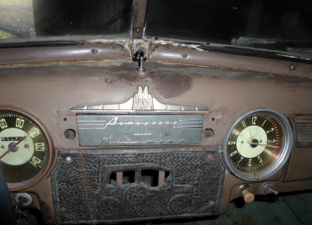

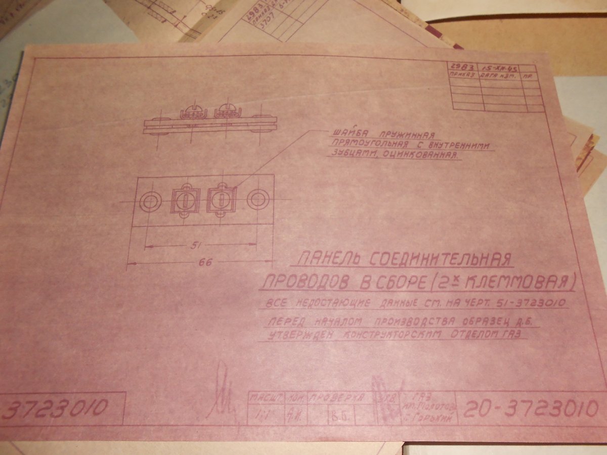

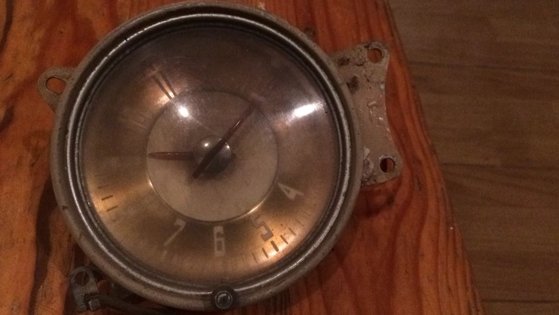

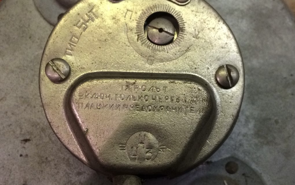

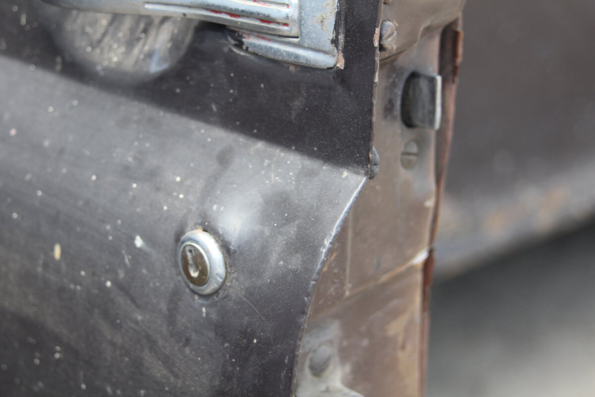

Часы новой модели начали выпускать с конца 49 года. На машины ставить с 50-го. На моей, выпущенной скорее всего в июне 1950-го, стояли часы выпущенные в 4 квартале 49-го с серийным номером 000406, такой же блок предохранителей, такие же задние фонари (подфарников не сохранилось), похожие соединительные панели, свои личинки замков на дверях.

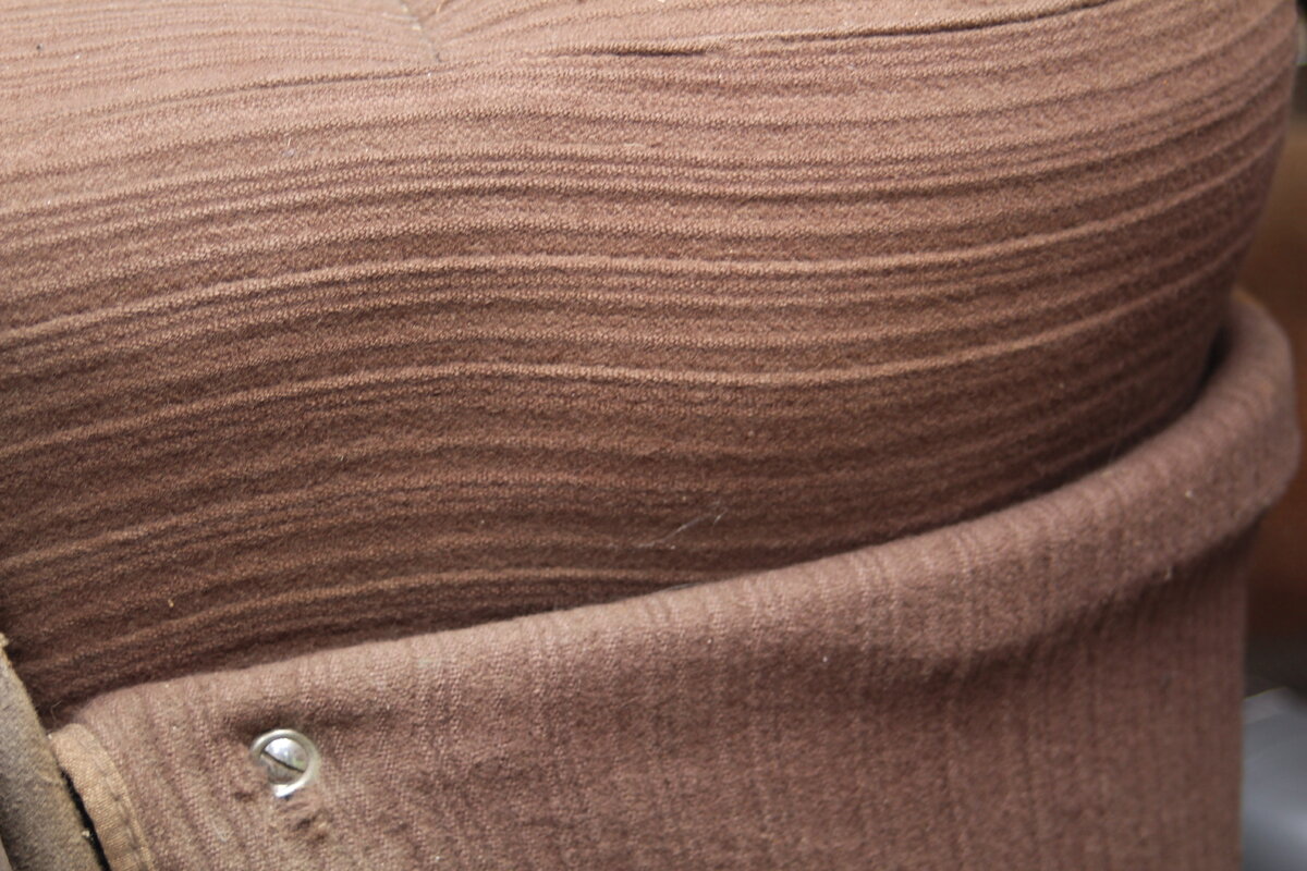

До 1951 года ткань на сиденьях имела другую фактуру.

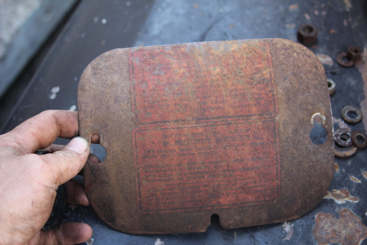

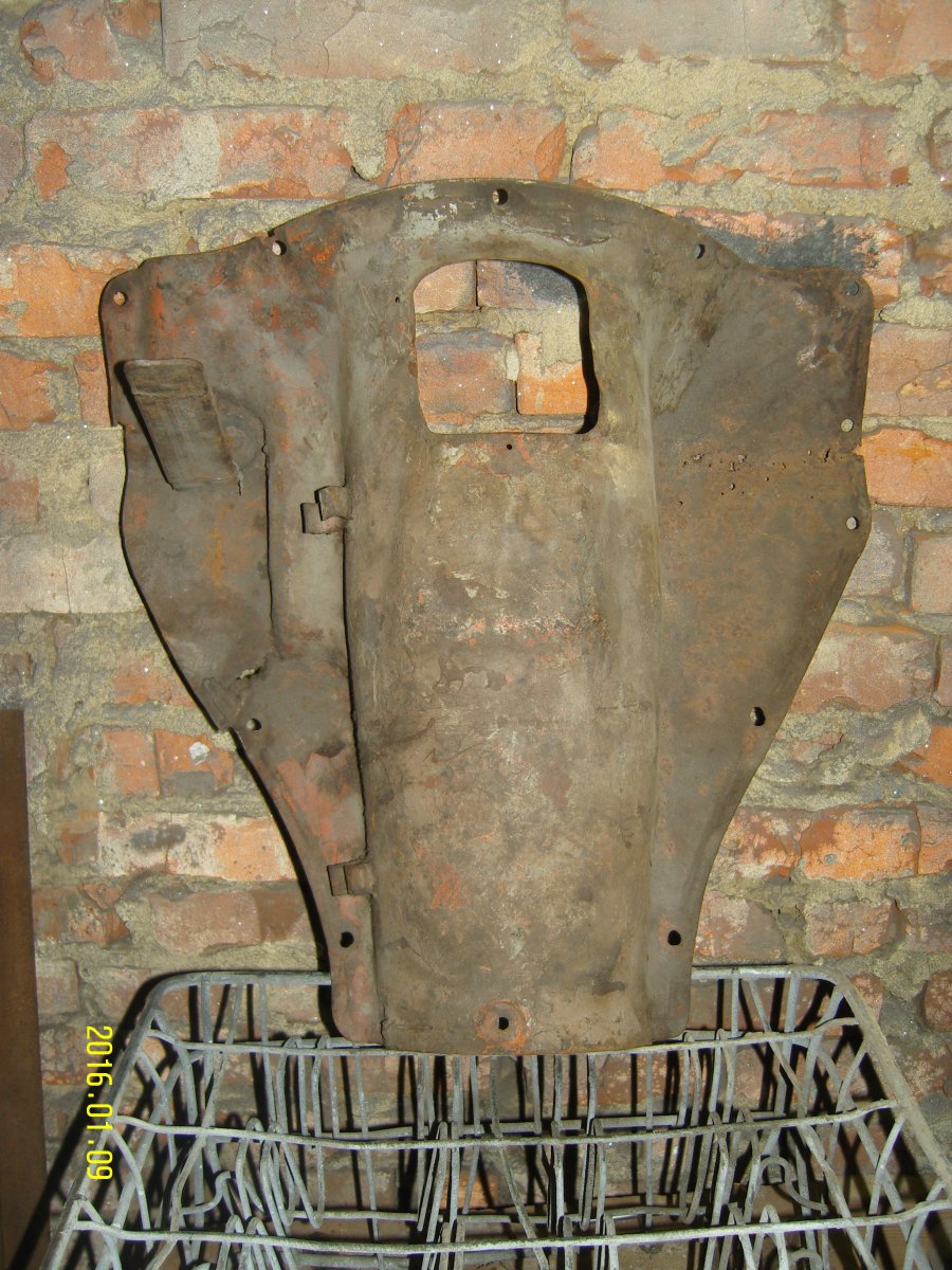

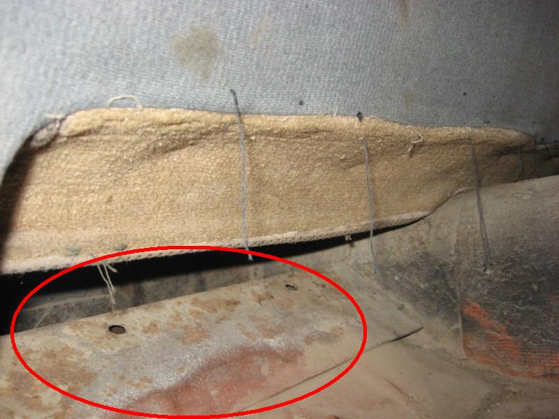

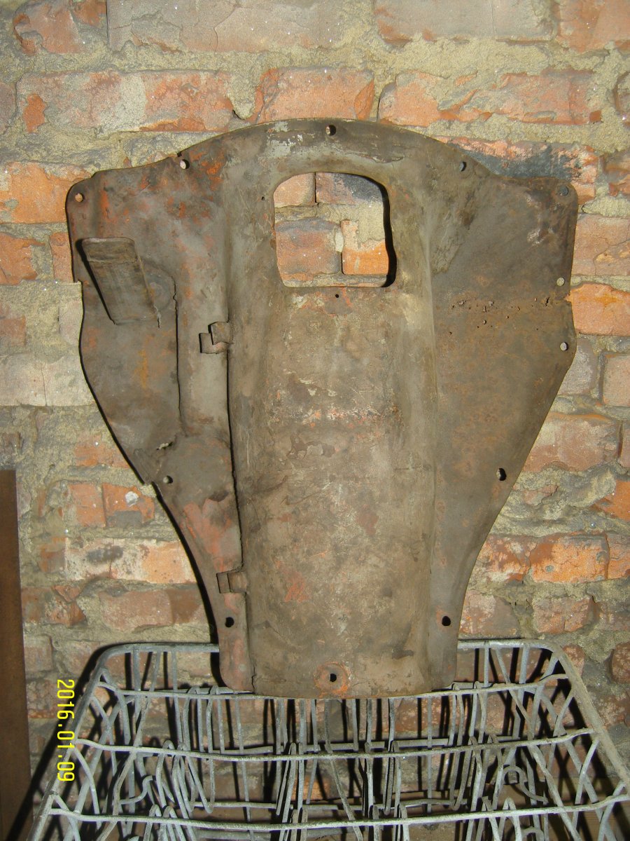

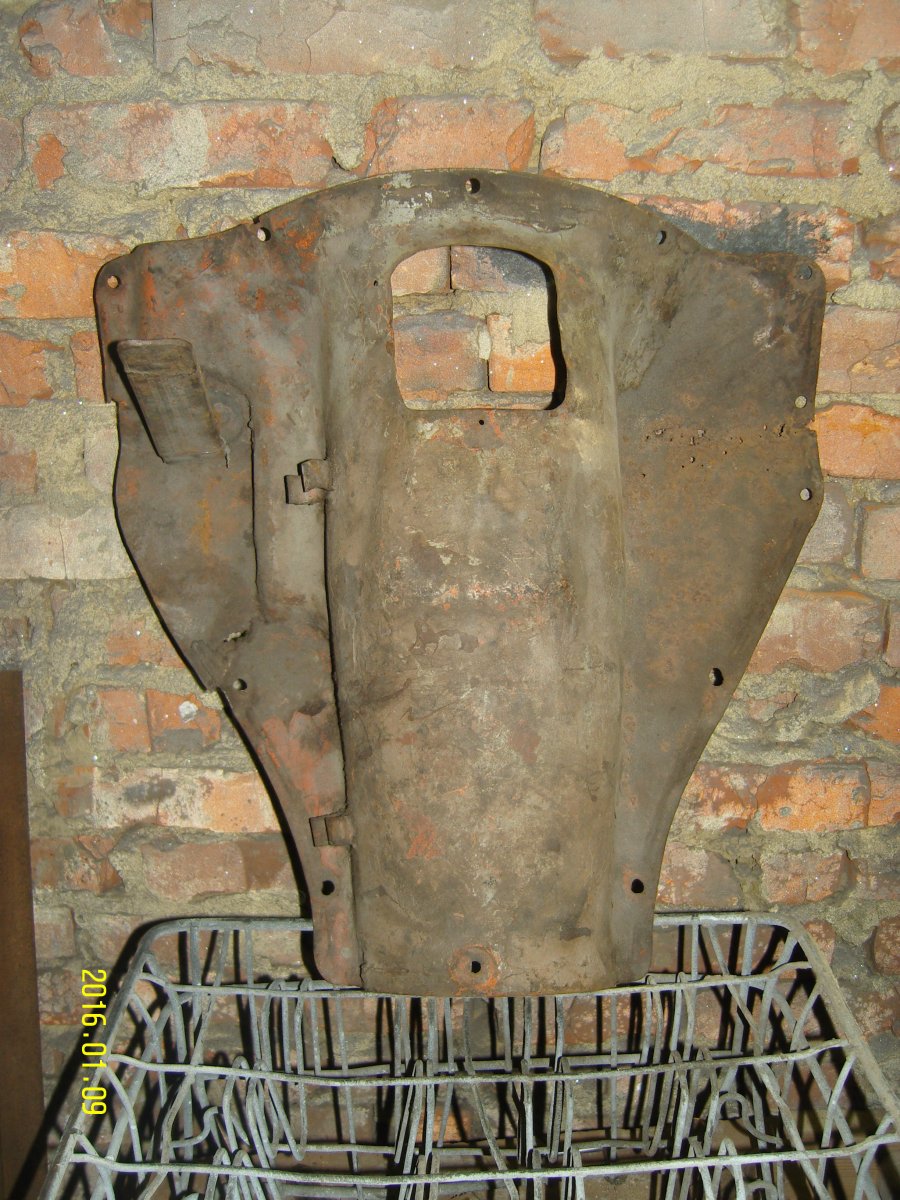

До 50-го года на лючке черепа была снизу выемка под третий винт, а винта не было. Ближе к середине 50-го на эту крышку переместилась деколь с крышки бардачка.

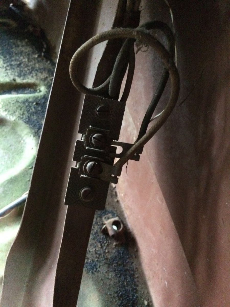

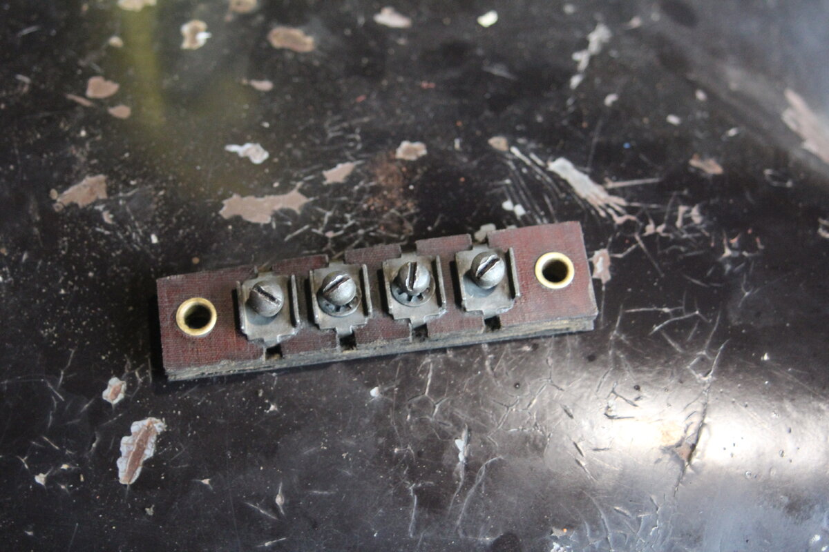

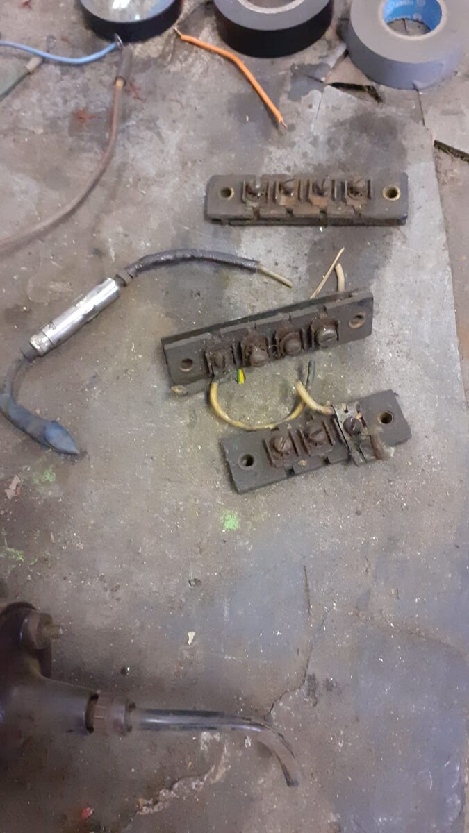

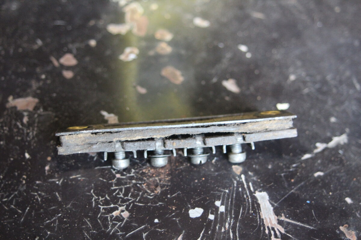

Соединительная панель. Довольно сложная конструкция!

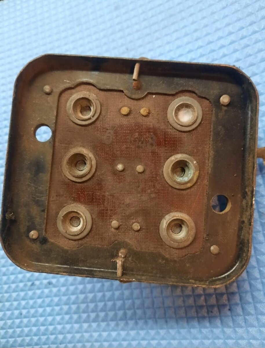

Блок предохранителей.

Я бы добавил, что это именно кабриолетная "черепаха", у седана двух зажимов для жгута электропроводки не будет. Но большинство и так наверняка в курсе)
З.Ы. Теперь я точно знаю, где шёл у кабриолетов жгут назад. Спасибо за фото!
