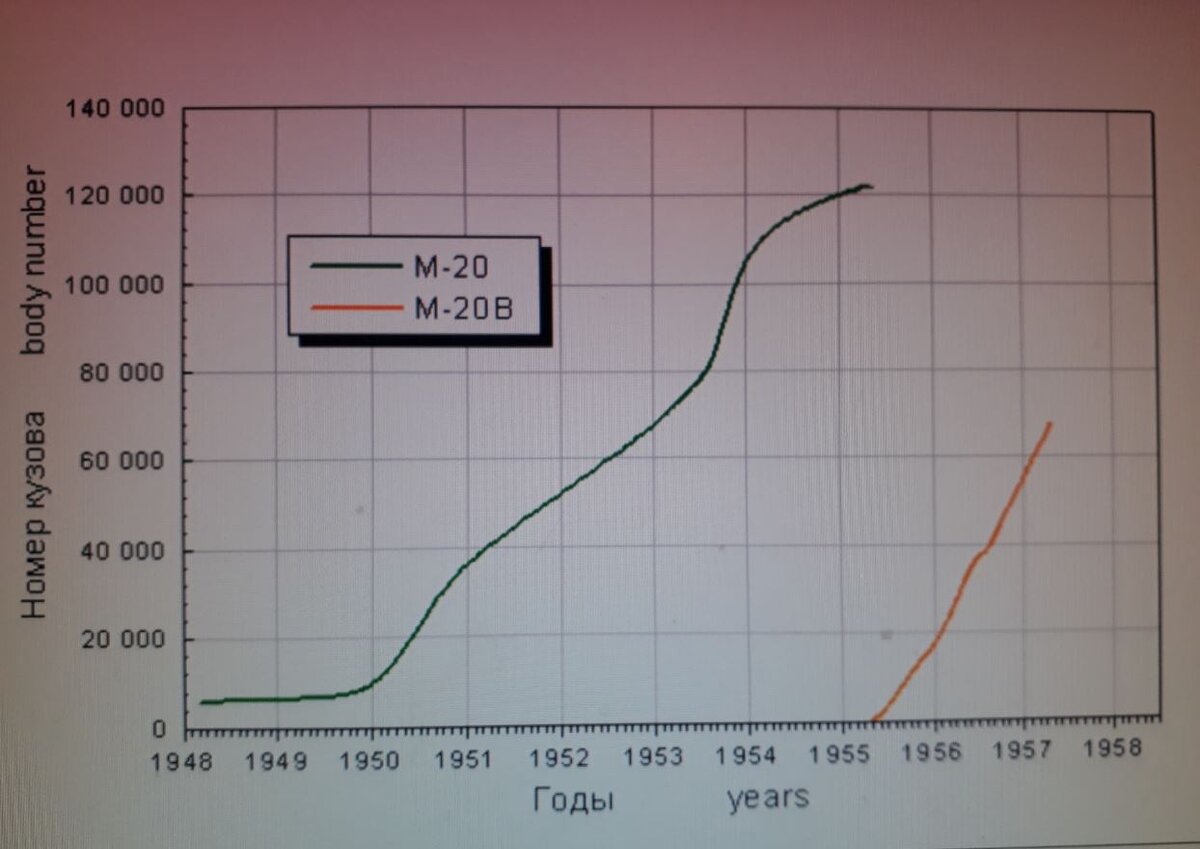

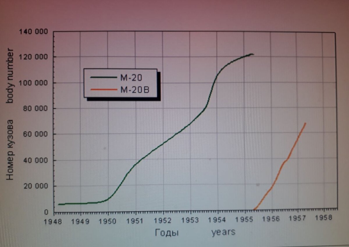

Интересно, а есть более-менее точная статистика с привязкой к номеру кузова или шасси, как на 21-ые "Волги"?

У меня кузов 22811 и по месяцам на деталях электрооборудования я предполагаю, что машина выпущена в июне 1950-го (мотор печки выпущен в июне, остальное в марте-мае). По этой таблице более-менее совпадает. Видел таблицы по которым номера не очень совпадали с таблицей, может номер шасси, я не помню...

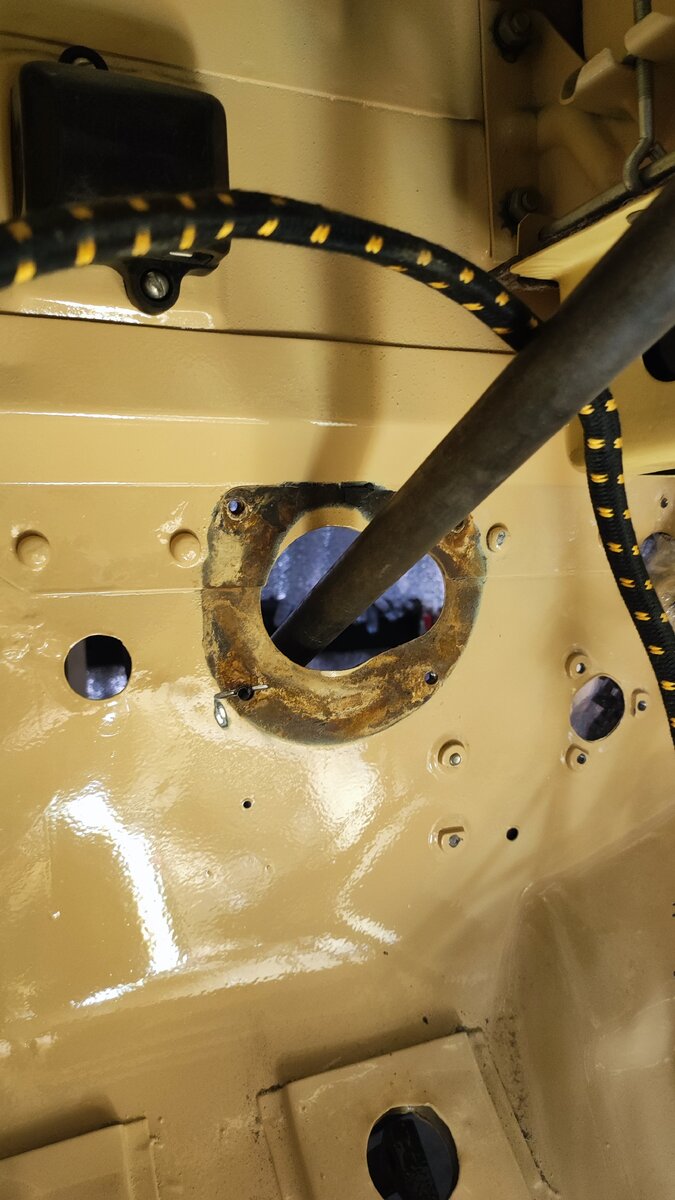

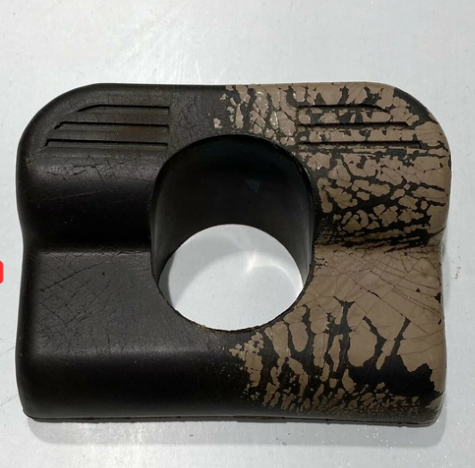

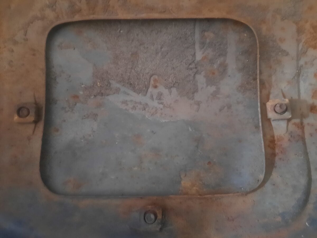

Коробка уже на руле. Но это такси - она два ремзавода прошла. Сборная солянка…
Моторный щит наверняка меняют последним) Поэтому способ крепления уплотнения колонки может сказать, какой привод КПП был изначально. Раннее отверстие маленькое совсем. Потом и вырез, у уплотнение, и его крепление изменились.
Уплотнение и окно ранние:

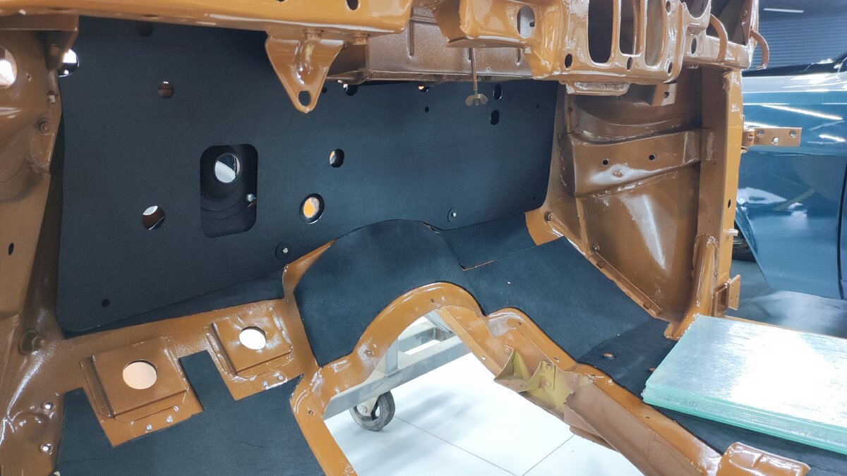

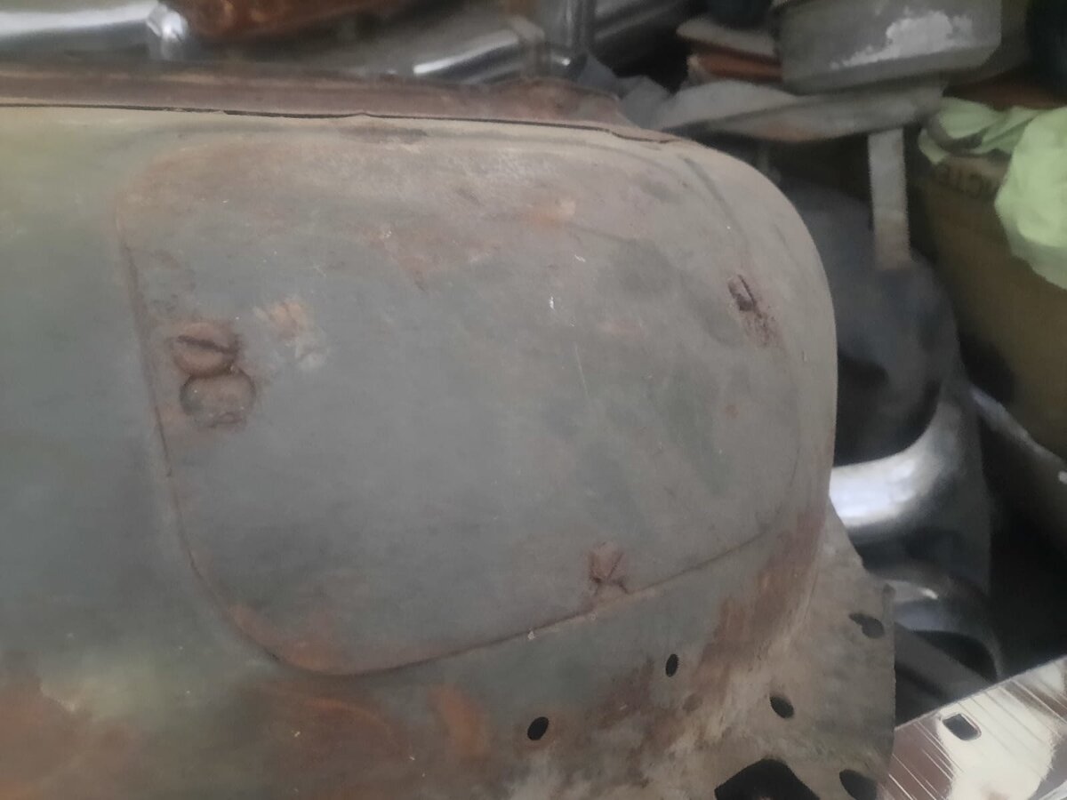

И уплотнение позднее:

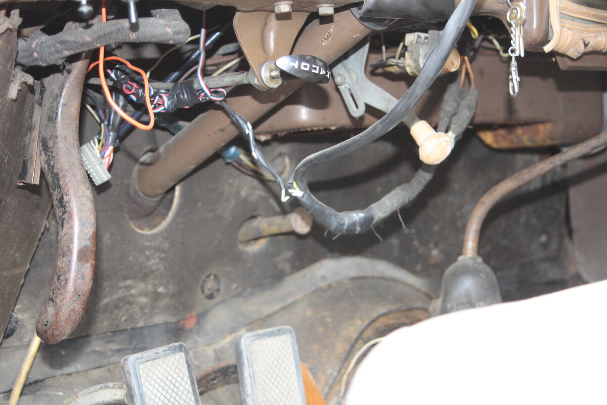

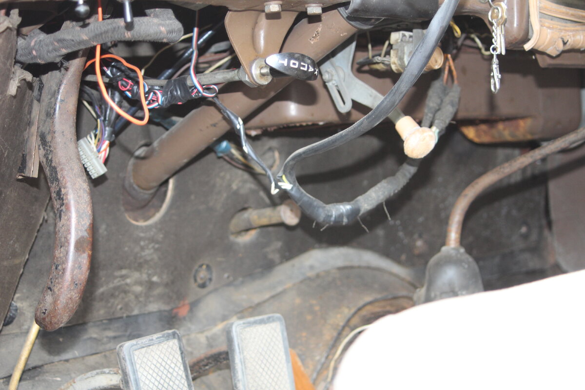

Вид изнутри на моей. Вырез в картонке круглый.
Пересмотрел все фото - вида из под капота нормального не нашёл, так как там крепление аккумулятора всё перекрывает...

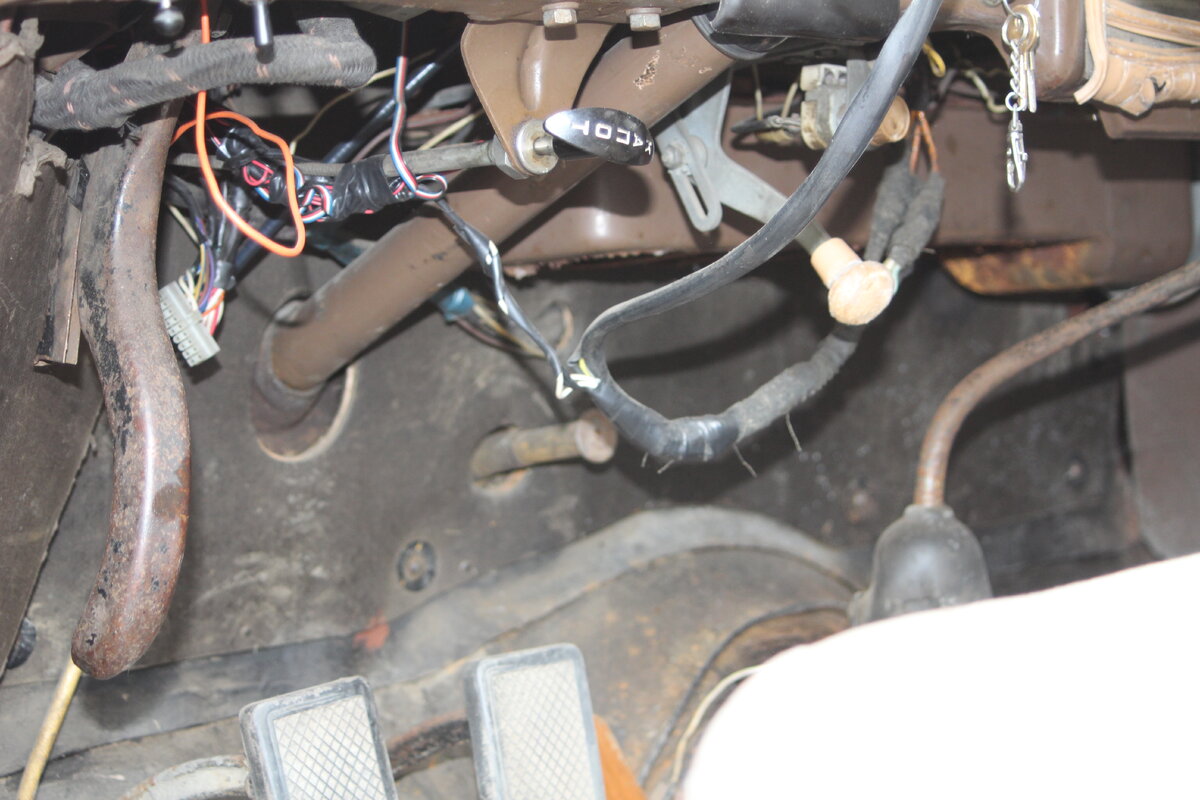

У моей рычаг капота кажется был на против пассажира
