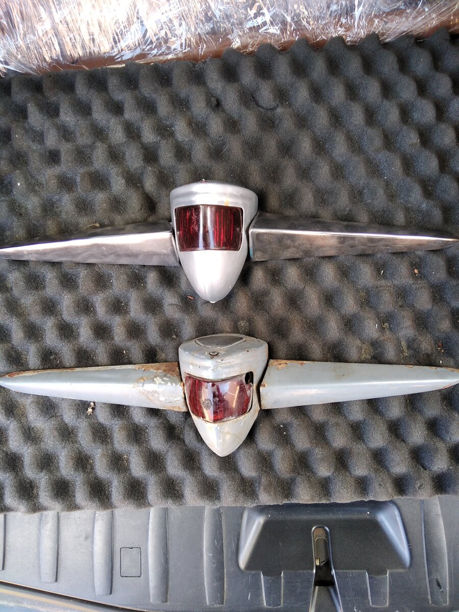

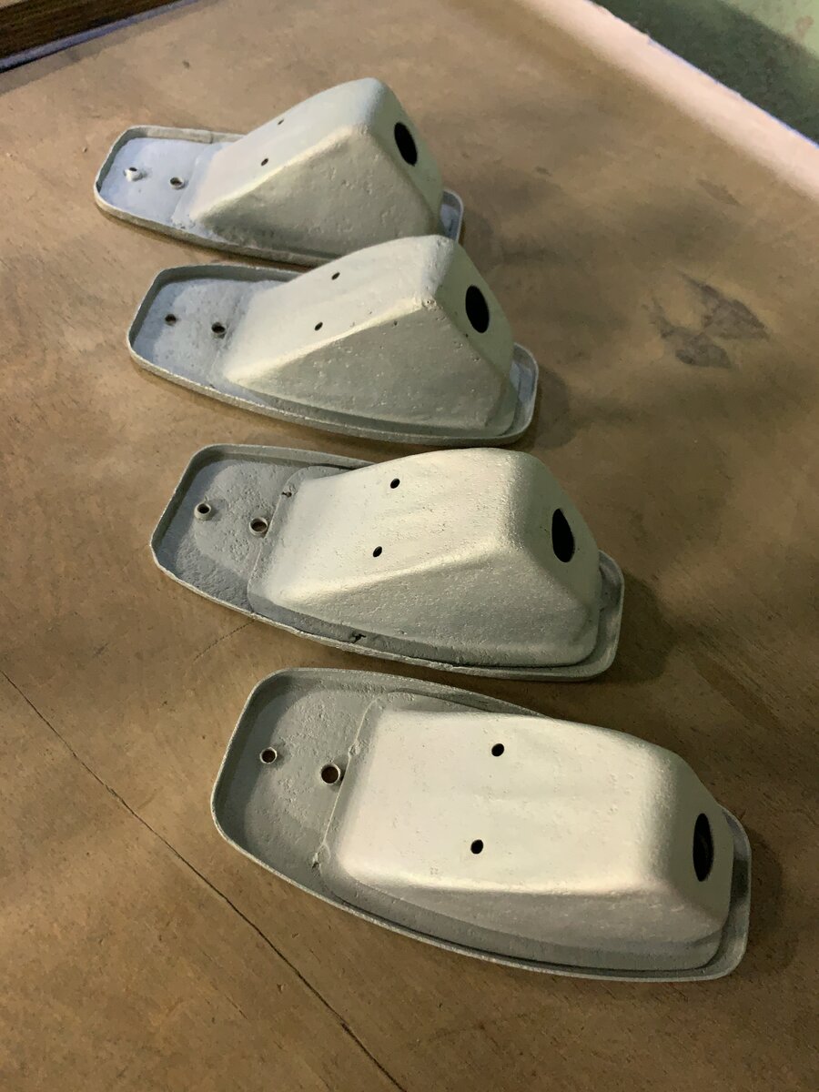

Отличия первой, второй и третьей серии.
4 476
6 918

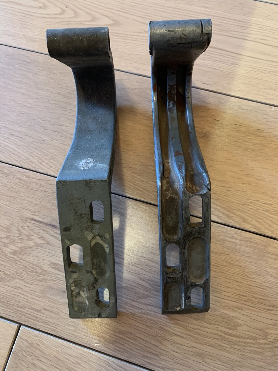

Верхний вандально обрезанный под другой радиатор.

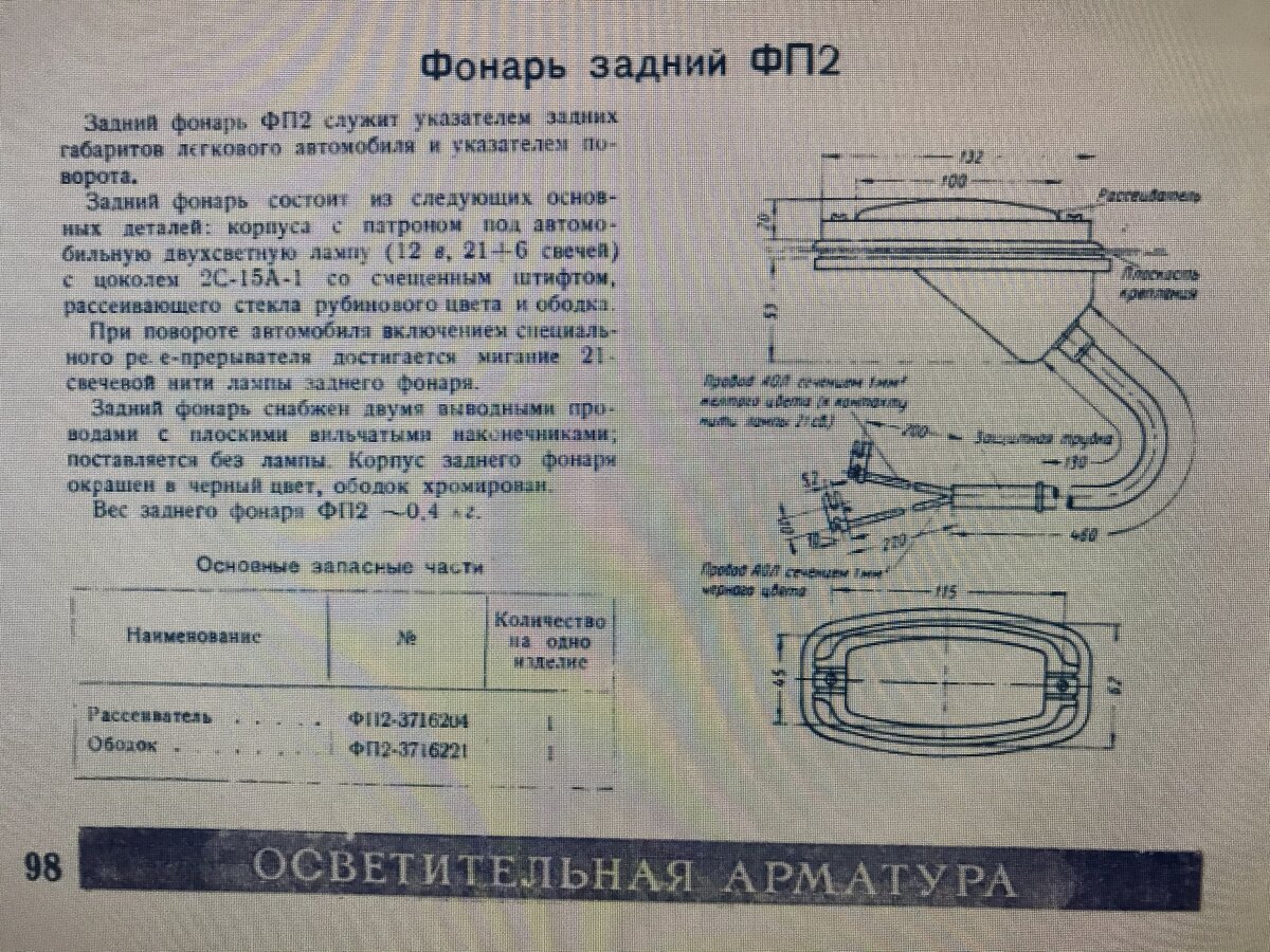

скорее всего речь про фонарь газ АА

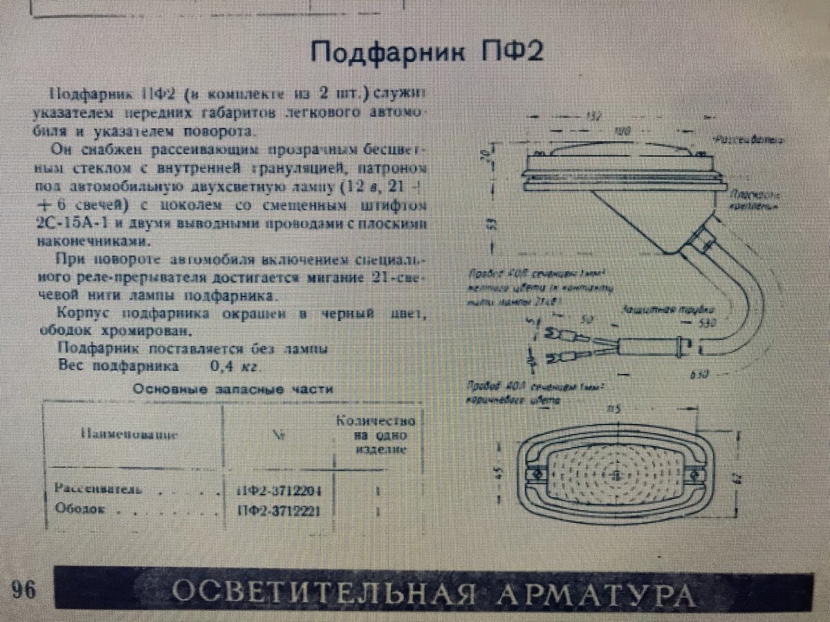

Ранний подфарник Победы - ПФ2 в оптовых ценах 1949г. 13р.00коп. 1шт.
Видны размеры и заделка проводов.

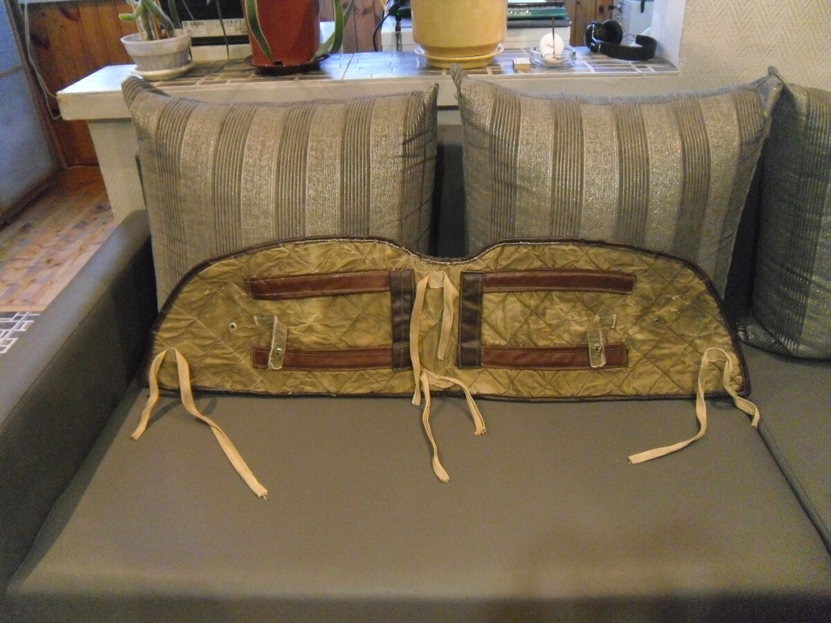

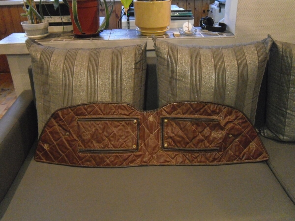

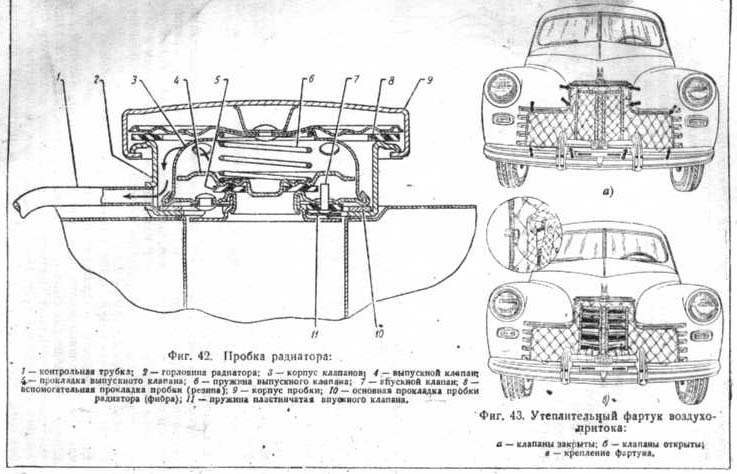

1951г. Описание конструкция и уход. О каких штатных отверстиях для кнопок пристегивания "намордника" зимой идет речь?
И по третей серии есть ли штатная схема крепления зимнего фартука?

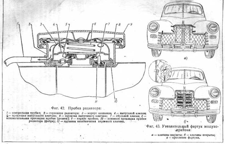

На третьей серии на "наморднике" с обратной стороны пришиты лямки с завода. Завязывать их бантиком видимо прямо на улыбку. Если надо фотки, найду своего "намордника".
Было бы познавательно.

на каркасе тельняшки есть "лишние " отверстия, их часто по незнанию заваривают или шпатлюют. вот в них и вставляются пистоны их утеплителя

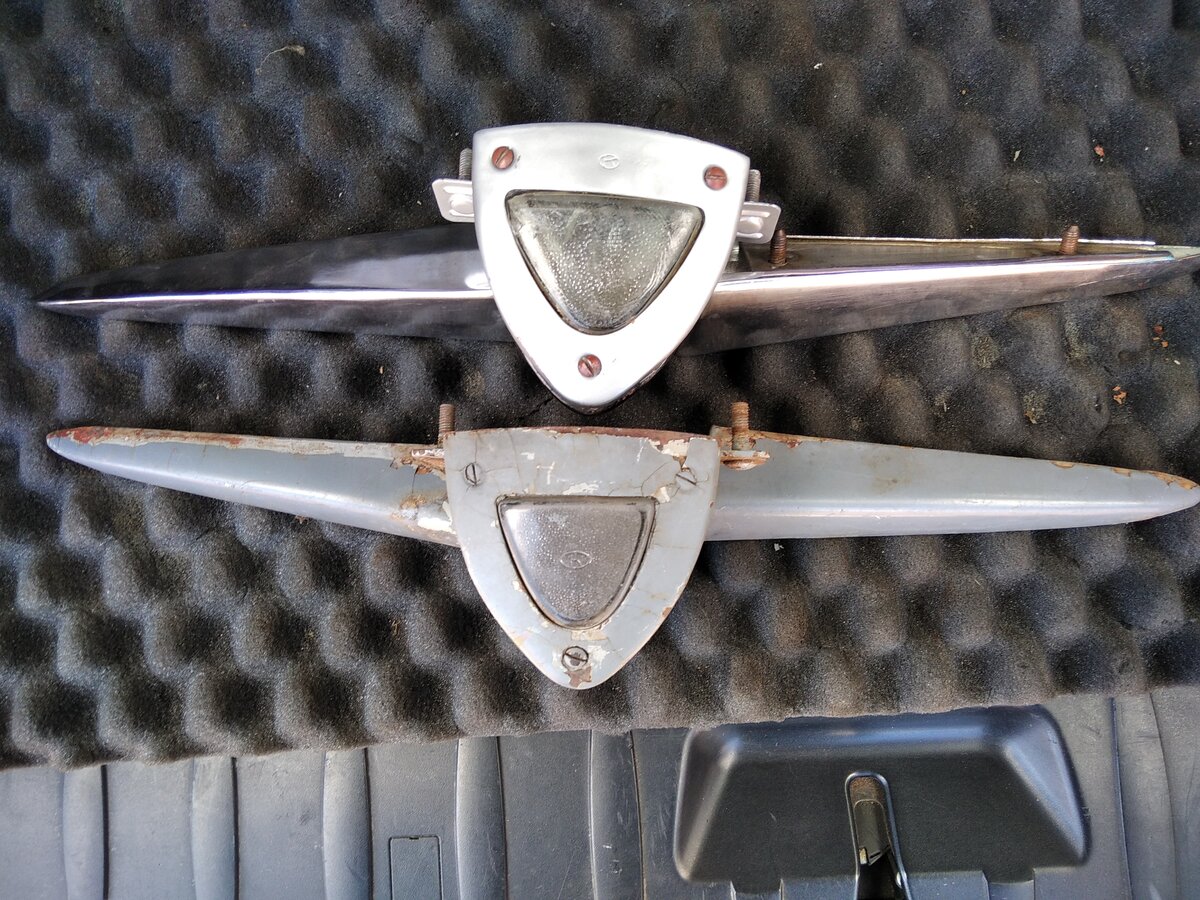

Всегда думал, что птички все одинаковые, но нашел сегодня в своих залежах одну и сравнил со снятой с машины. Они оказались разные, по крайней мере верхнее стекло не взаимозаменяемо и стрелы чуть по длине отличаются.
Все правильно, одна ранняя, Кевек такую себе недавно купил. А вот крылышки из нержи смахивают на новодел тех лет

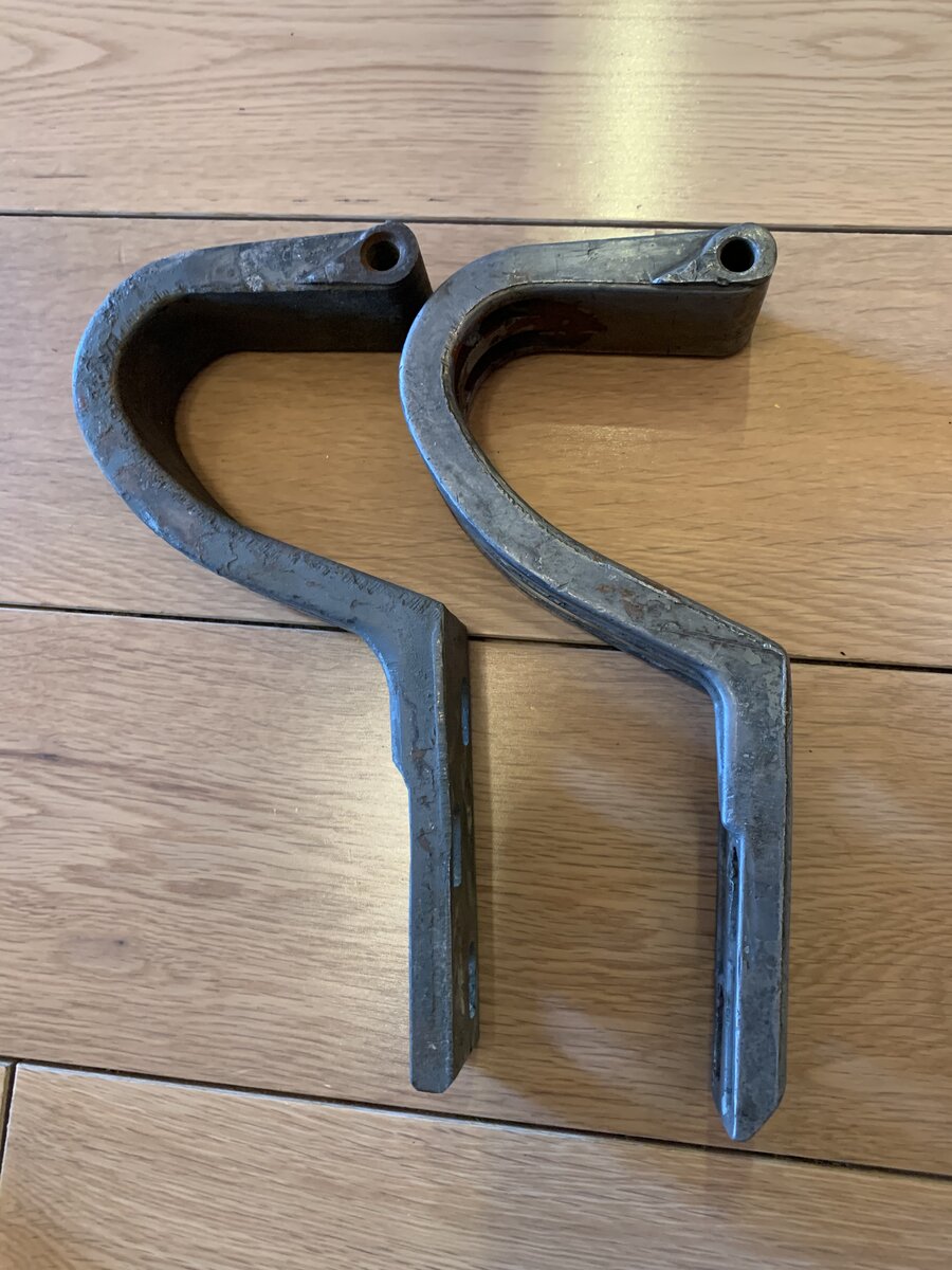

Ранняя и поздняя петли багажника?

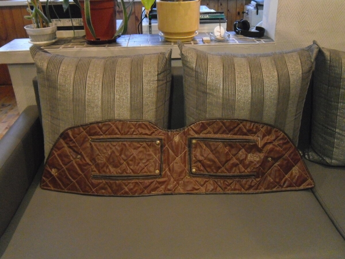

Холоднов, померий пожалуйста диаметр шляпок кнопок намордника, Именно шляпки. --- 15мм или 17мм??
Все-ли 6 штук одинакового диаметра..??
На картинке жёлтые. Латунь или хромированные??

Да, было дело:) крылья совершенно одинаковые

В пятницу буду в гараже - померяю, и сфоткаю.
