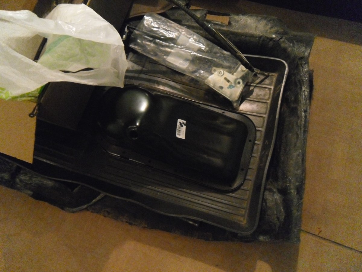

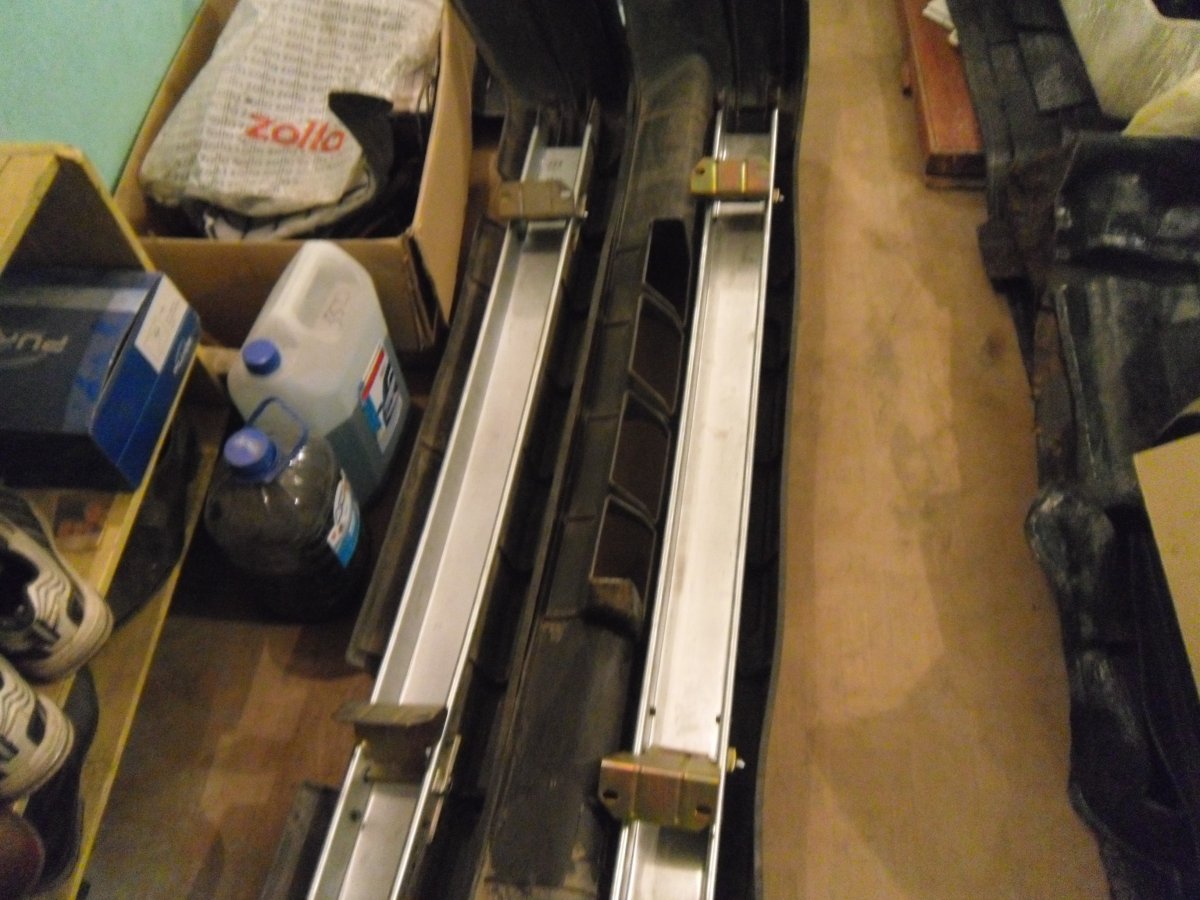

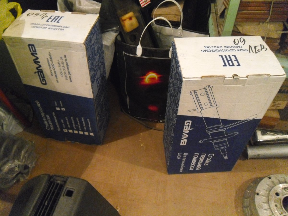

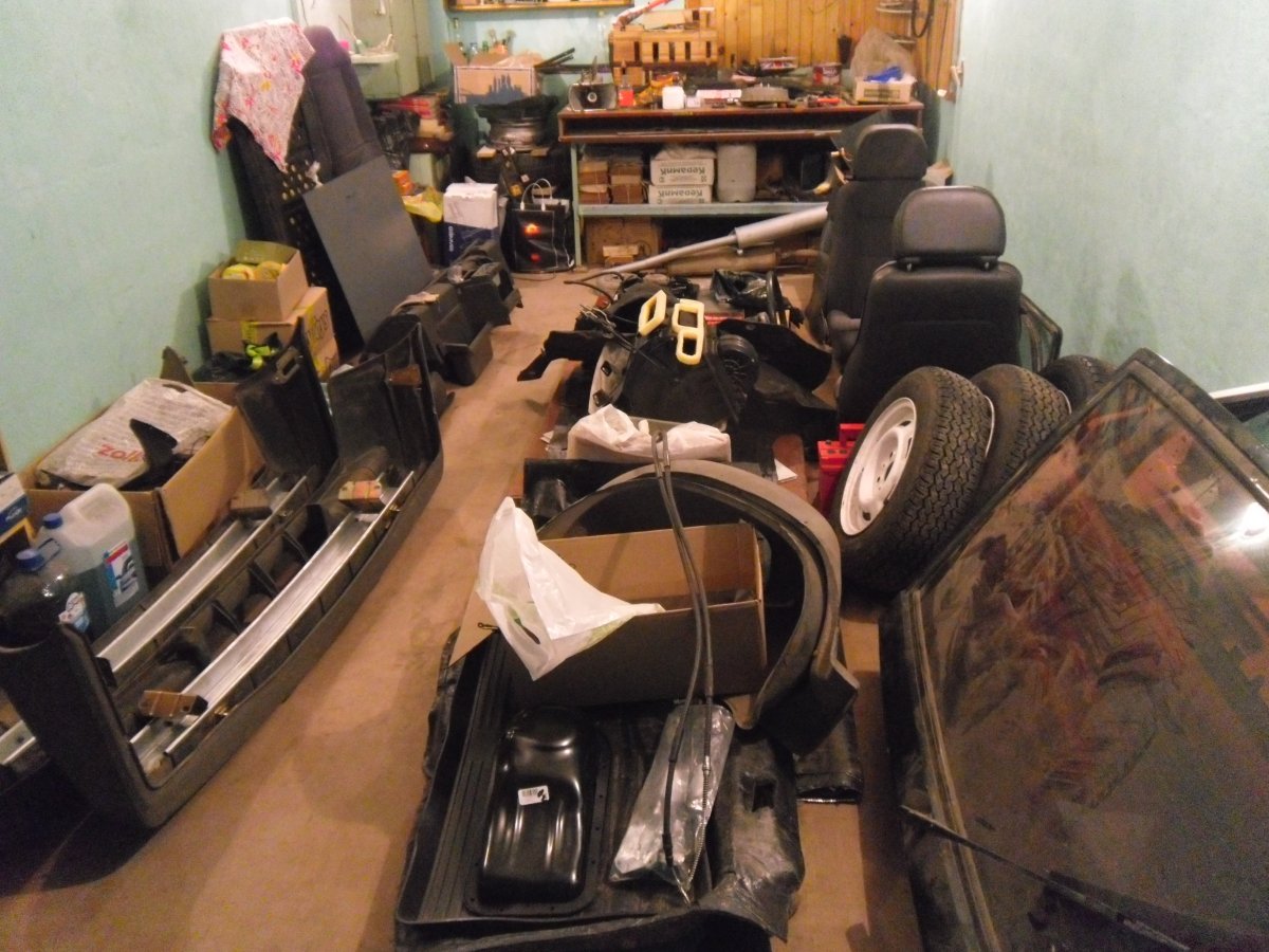

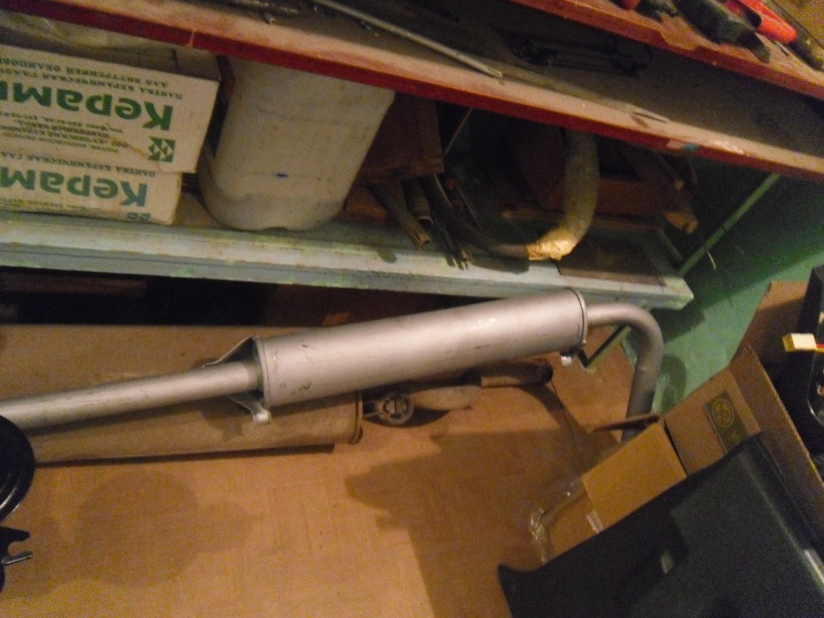

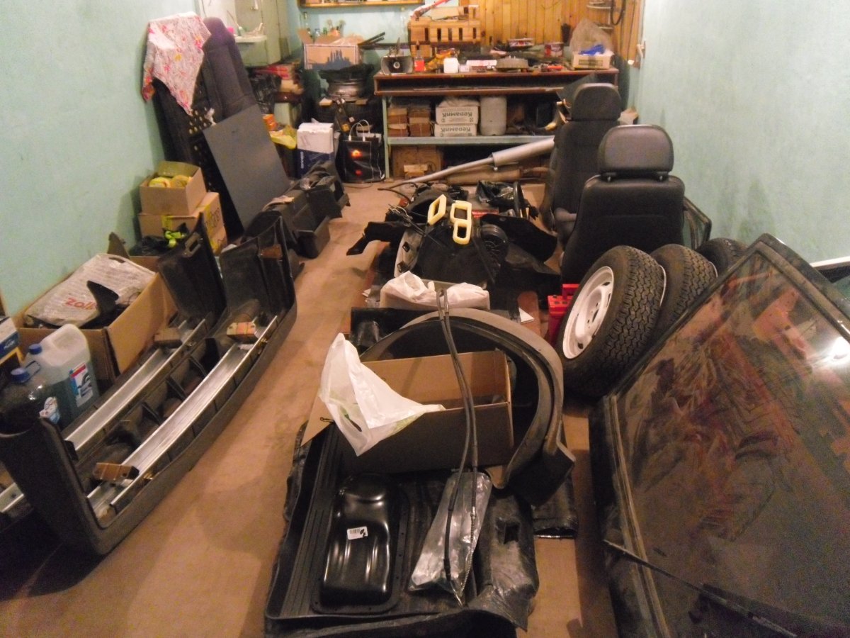

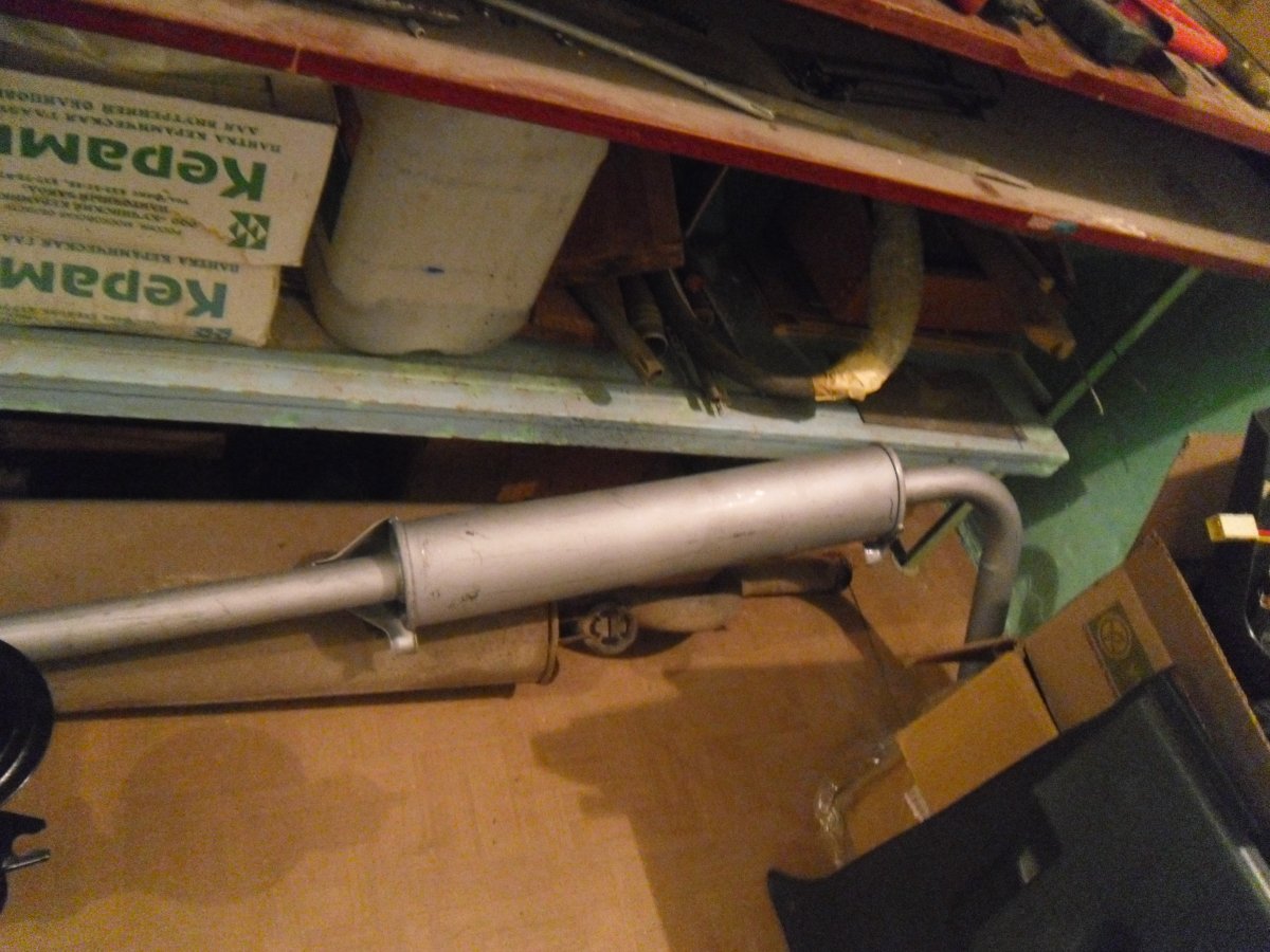

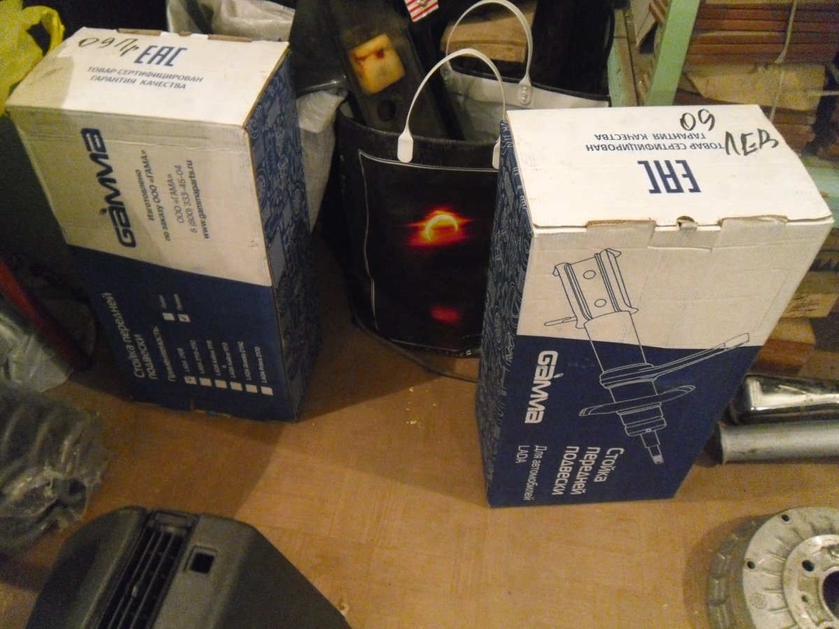

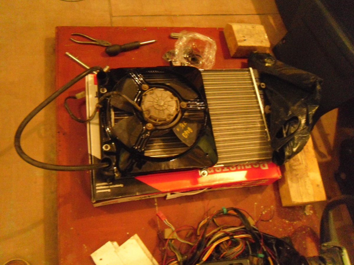

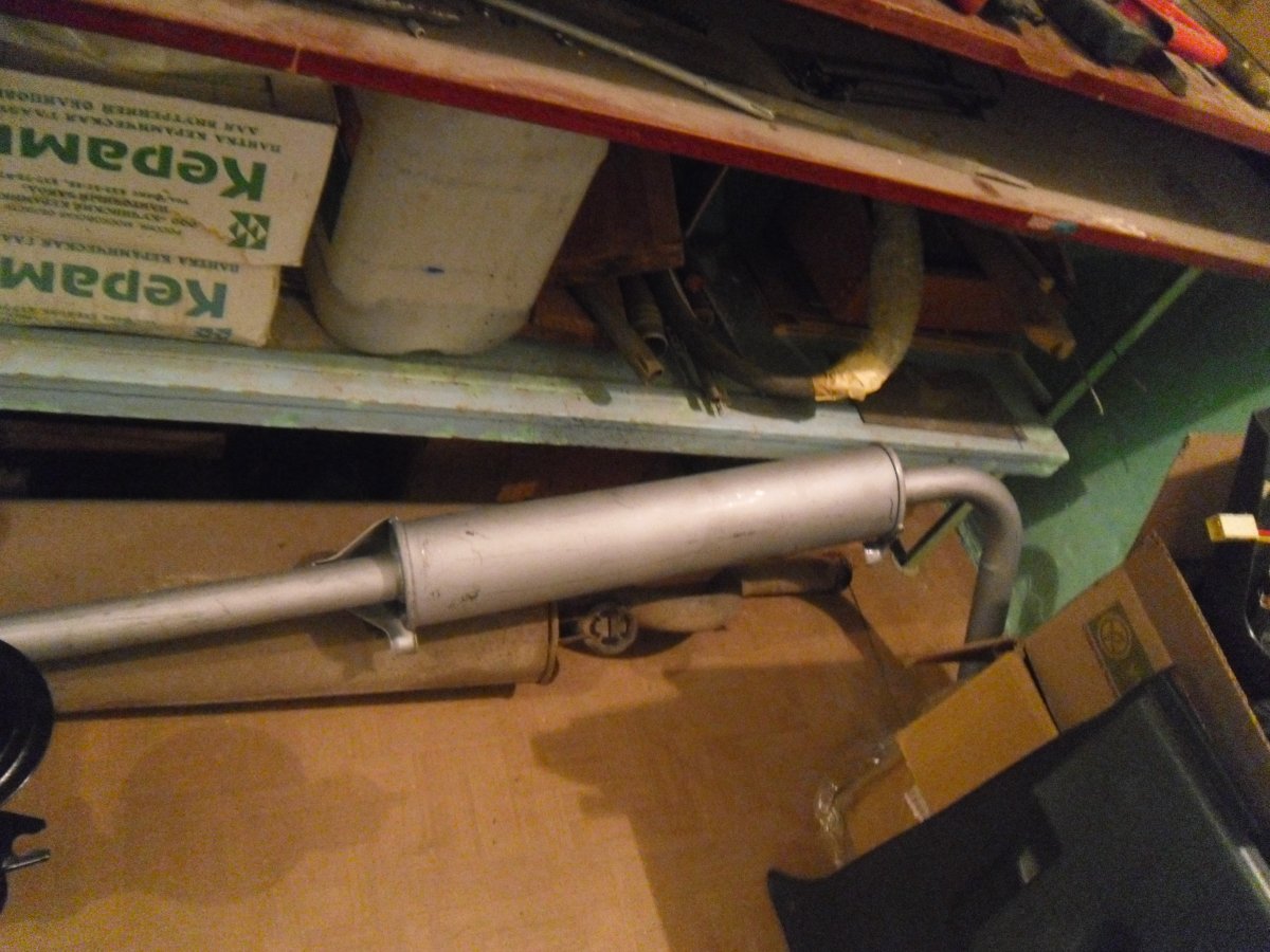

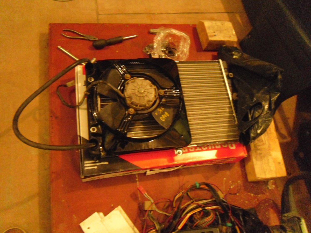

Один из гаражей превратился в "Пещеру Алладина", как я его называю. Подготовленные и новые запчасти, готовые к дальнейшей установке на машину, находятся здесь.

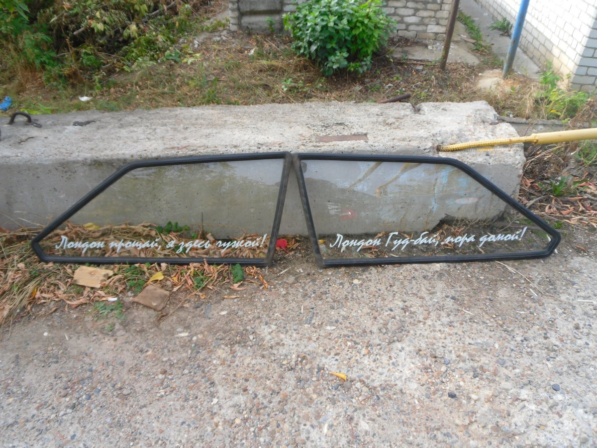

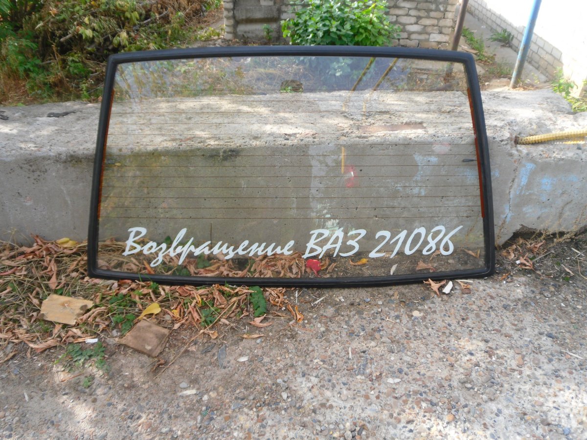

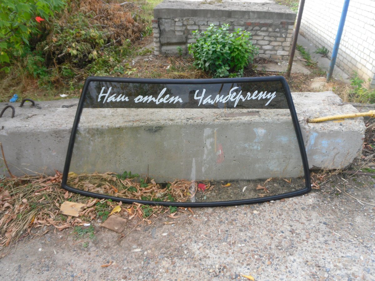

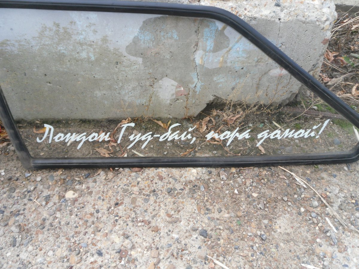

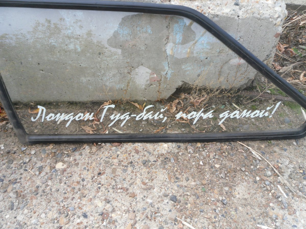

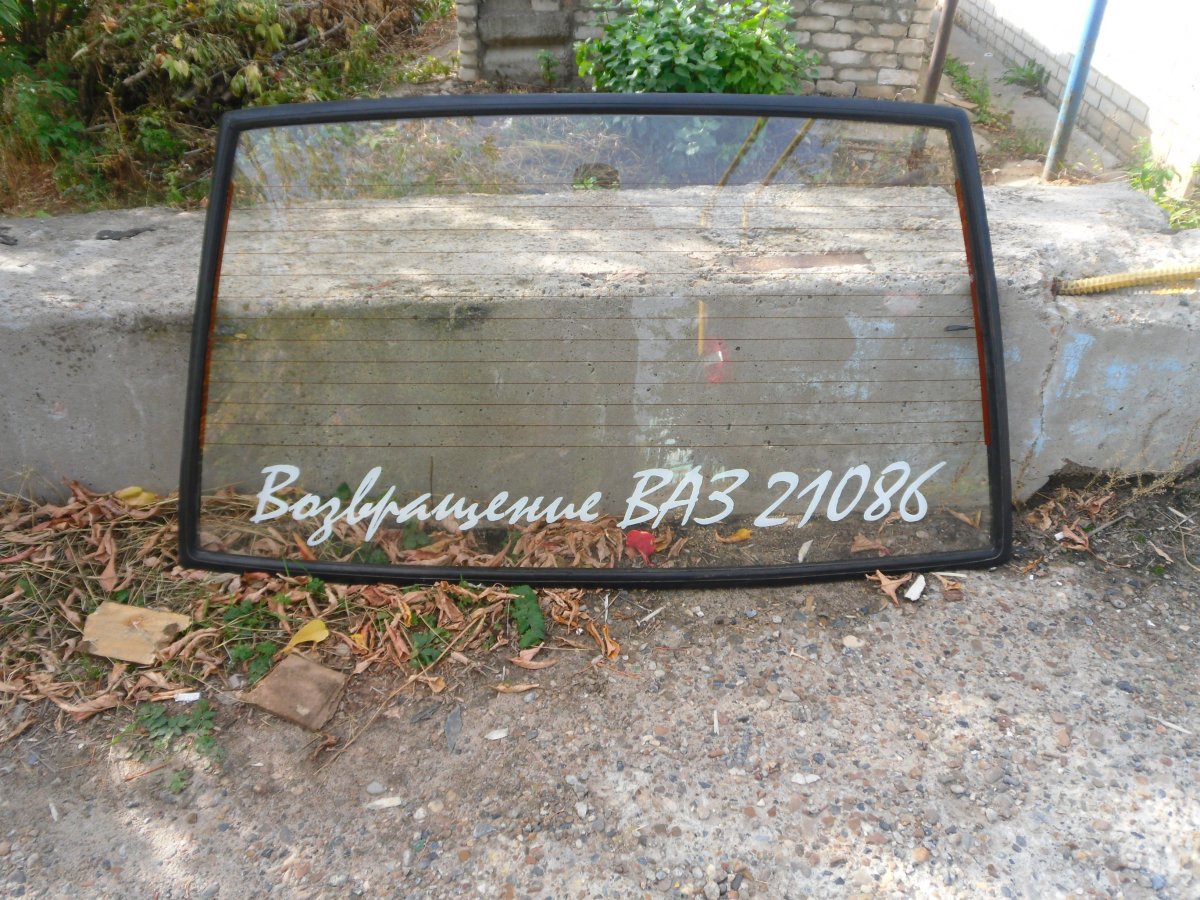

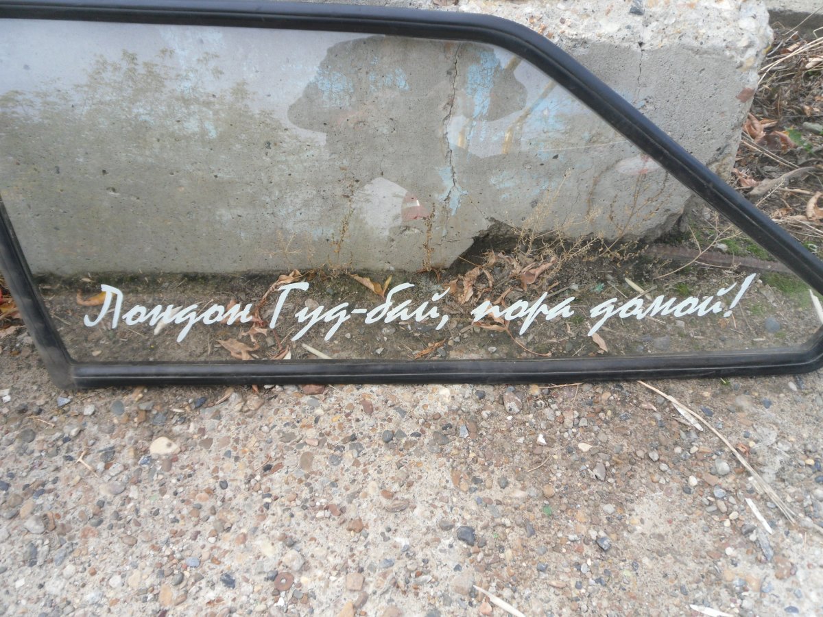

Сегодня наконец-то закончил со стёклами. Наклейки с названием темы "Чамберлена" на ветровое и заднее стёкла. Боковые из текста песни "Кармен" - Лондон Гуд Бай, Лондон прощай, я здесь чужой. 90-91 год - Да уж...для меня золотое время, сколько время прошло...
Будем на выставки так и ездить с наклейками, создавать настроение)))

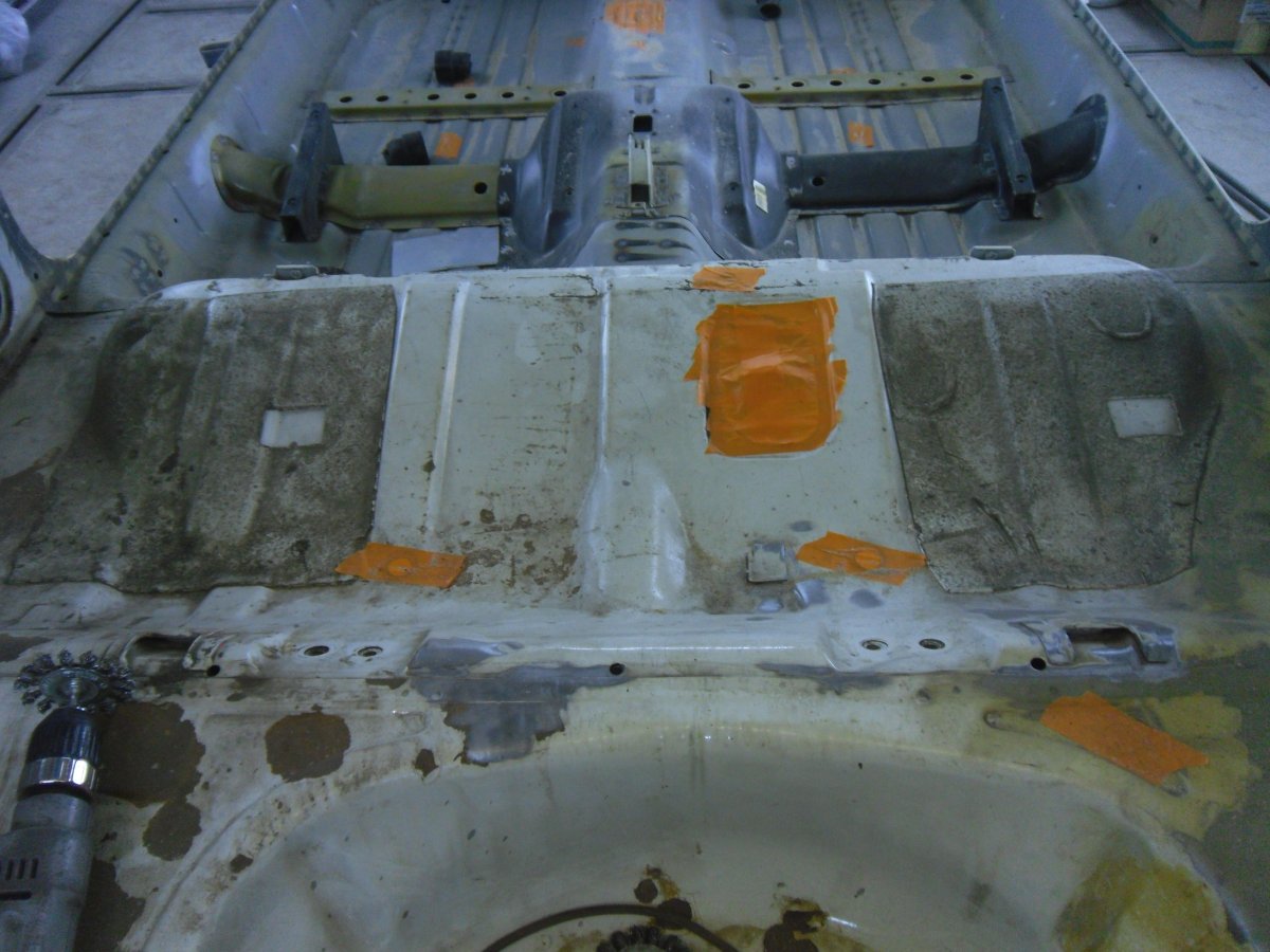

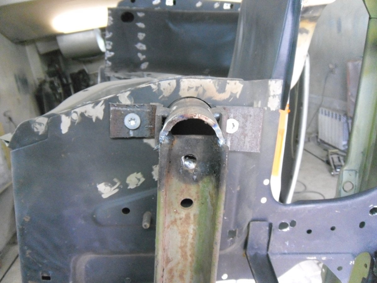

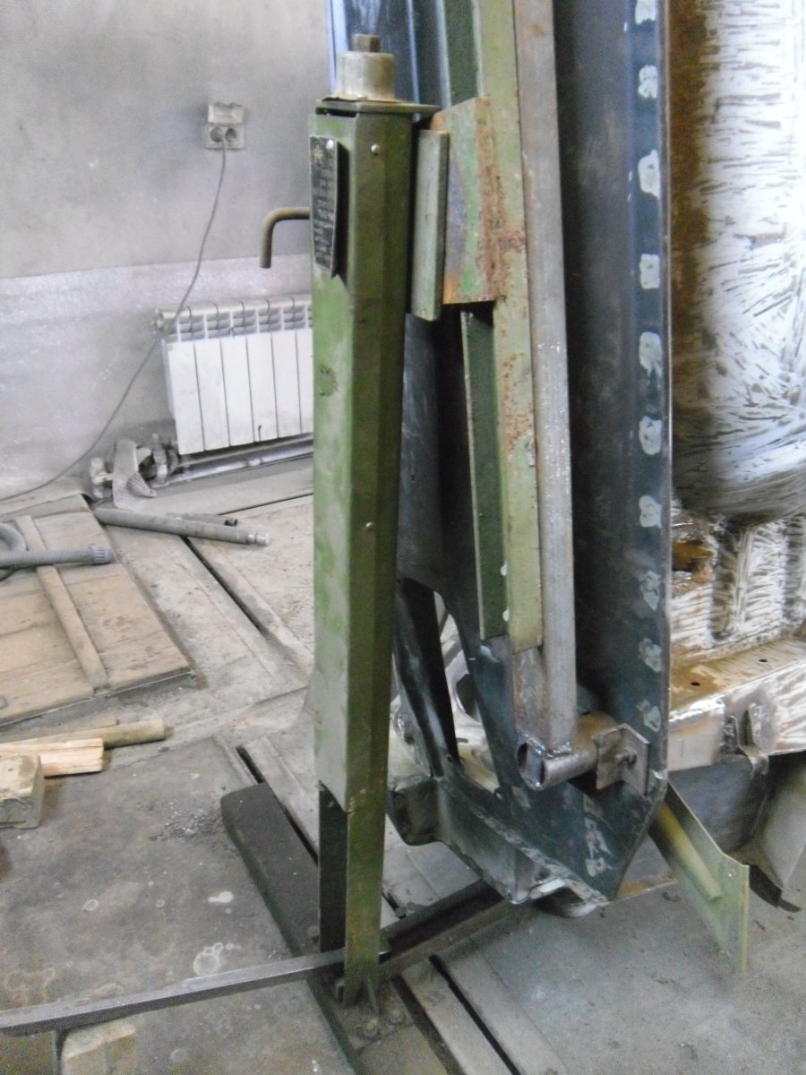

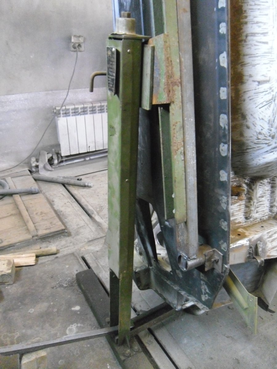

Миша сделал опрокидыватель. Основа взята от классики, переделали крепления на передний привод, теперь можно и на будущее 14-ки крутить. Работа по днищу идёт полным ходом.
2 886
5 410

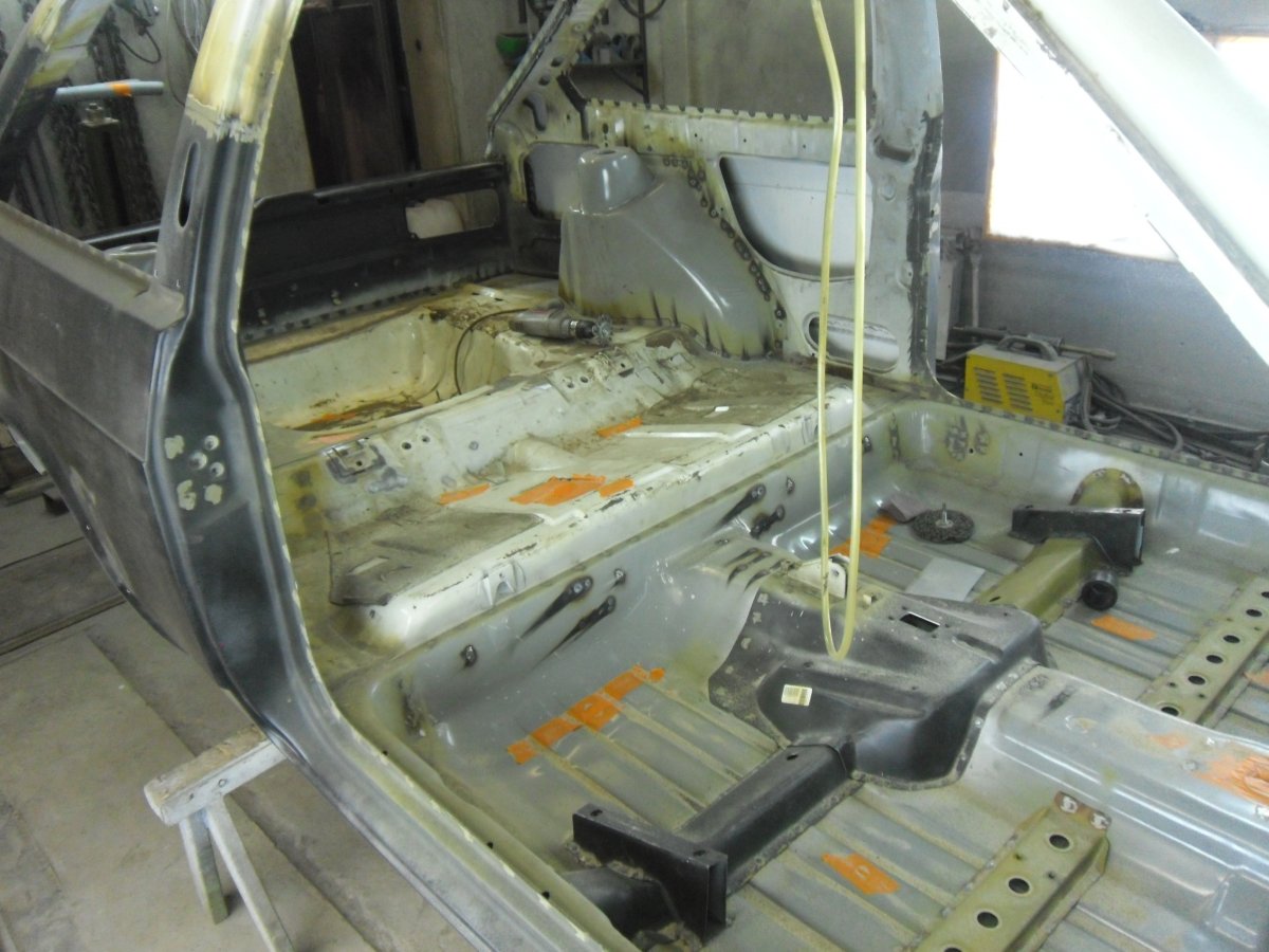

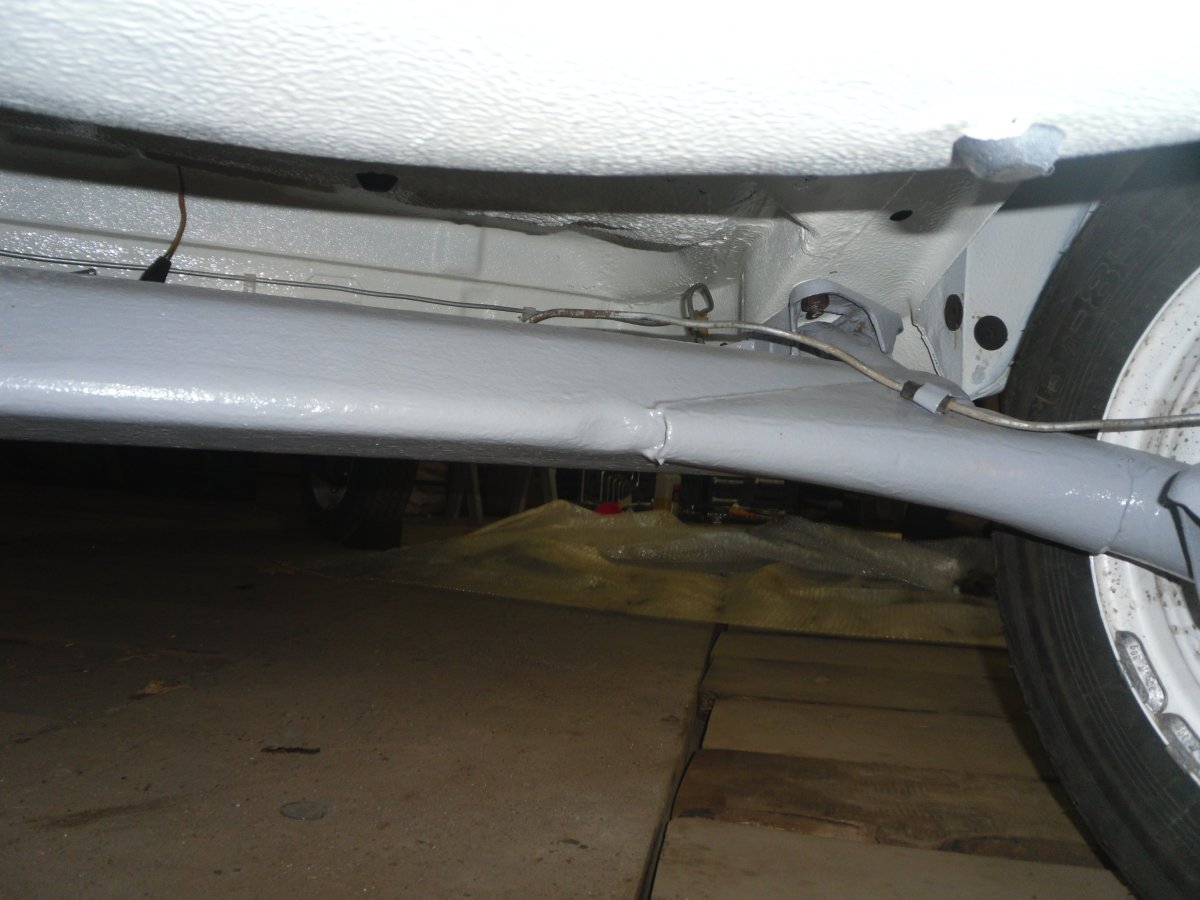

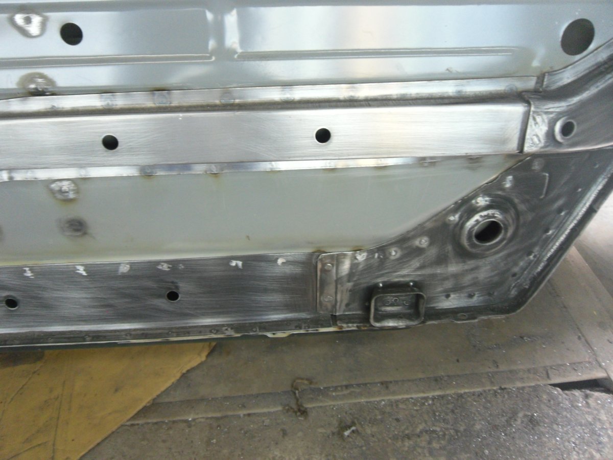

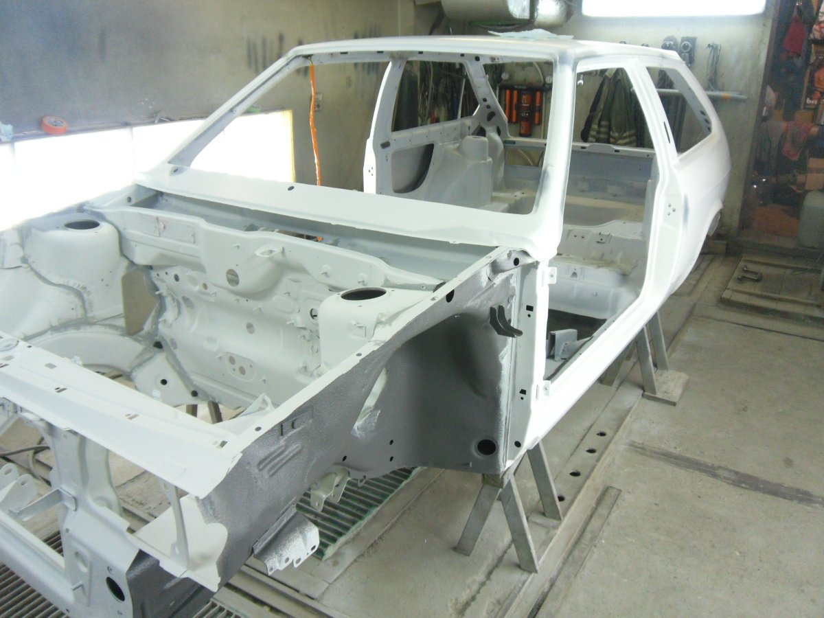

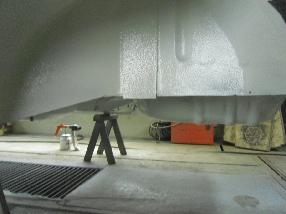

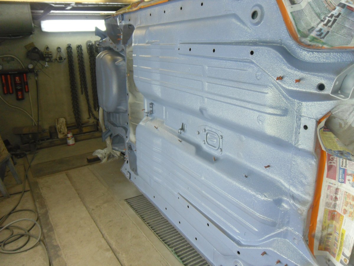

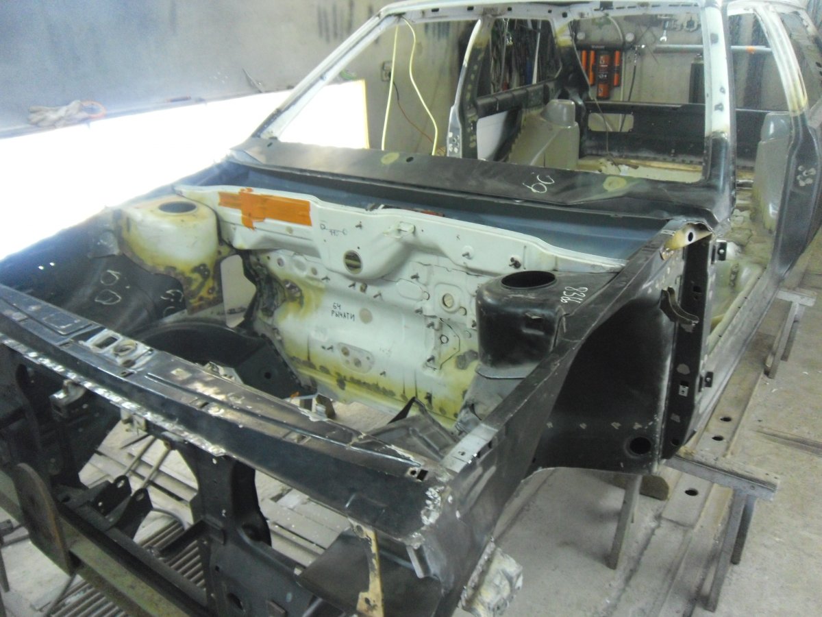

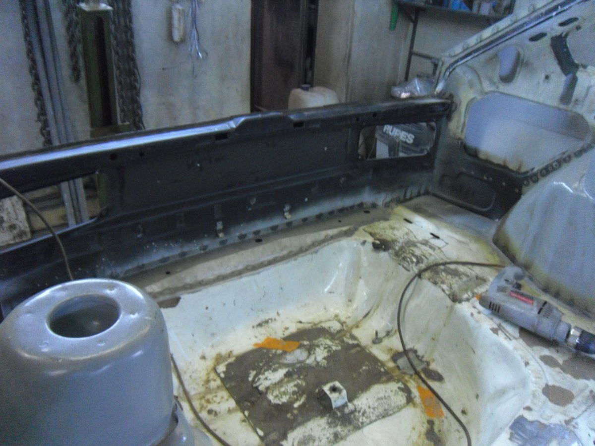

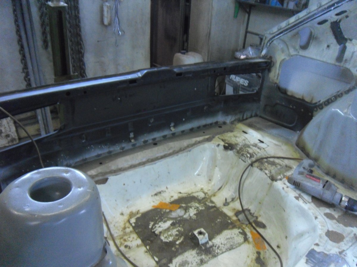

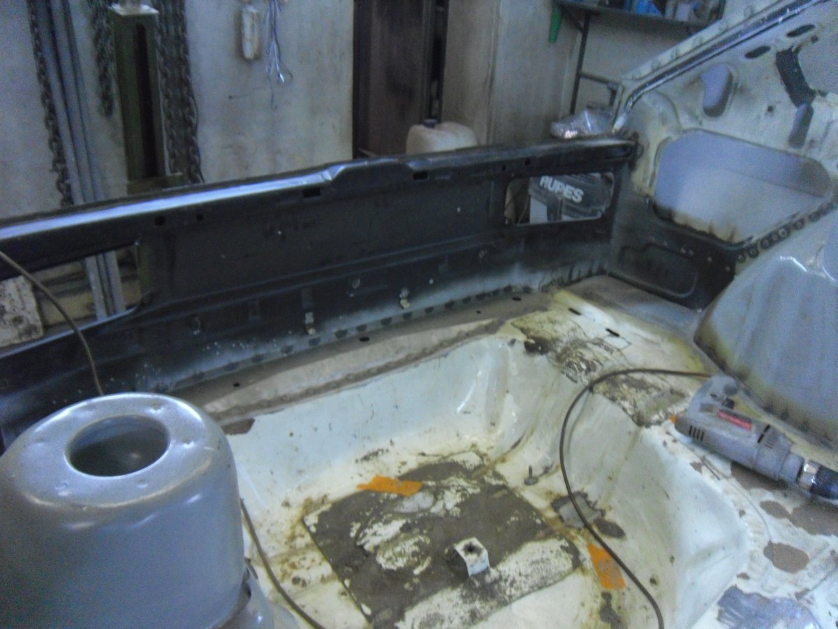

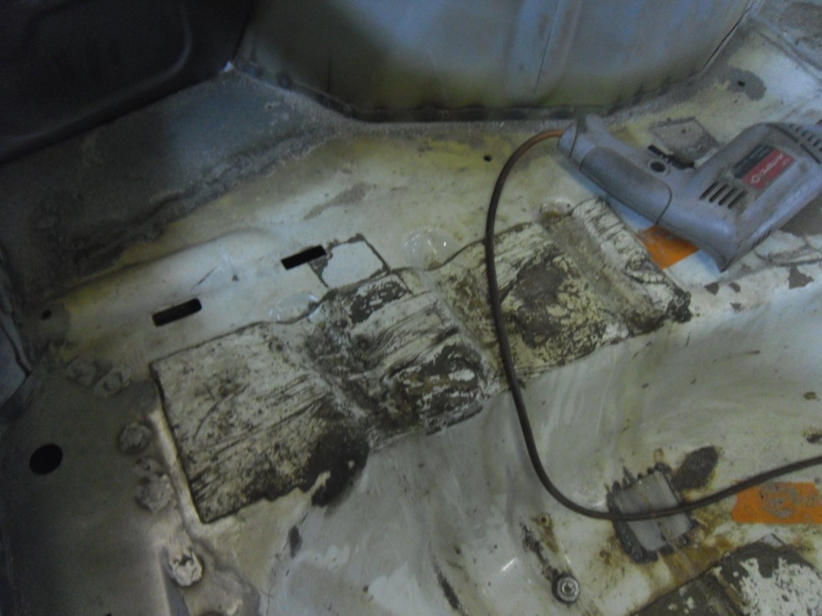

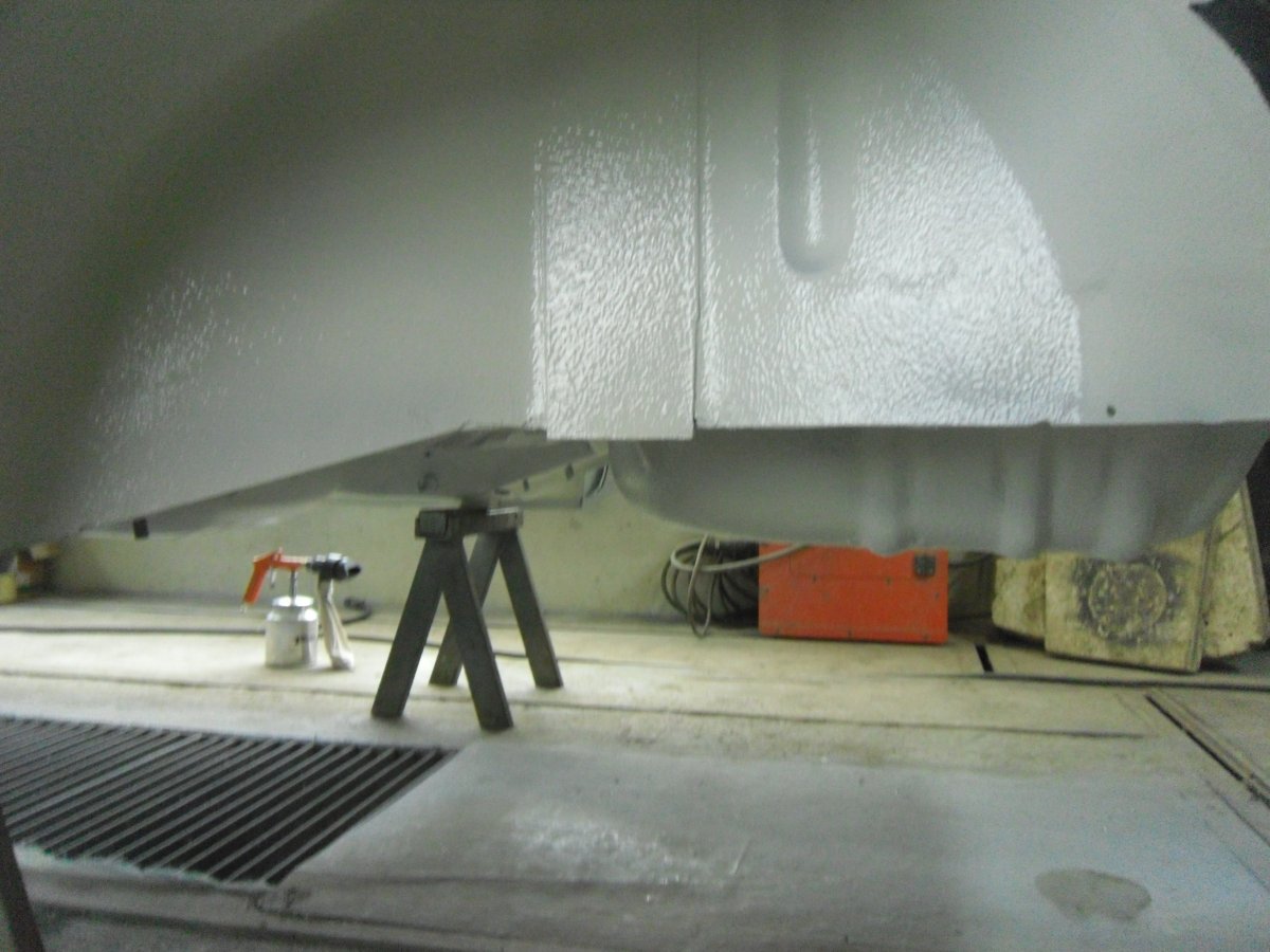

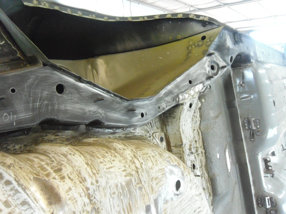

Двигаемся дальше. Я на снабжении и т.д, Миша на самом сложном, на "жестянке"))). Но по ходу дела "экватор пройден". Покраска близко. Склоняемся к "полиуретану". Днище покрашено "Акрилом".

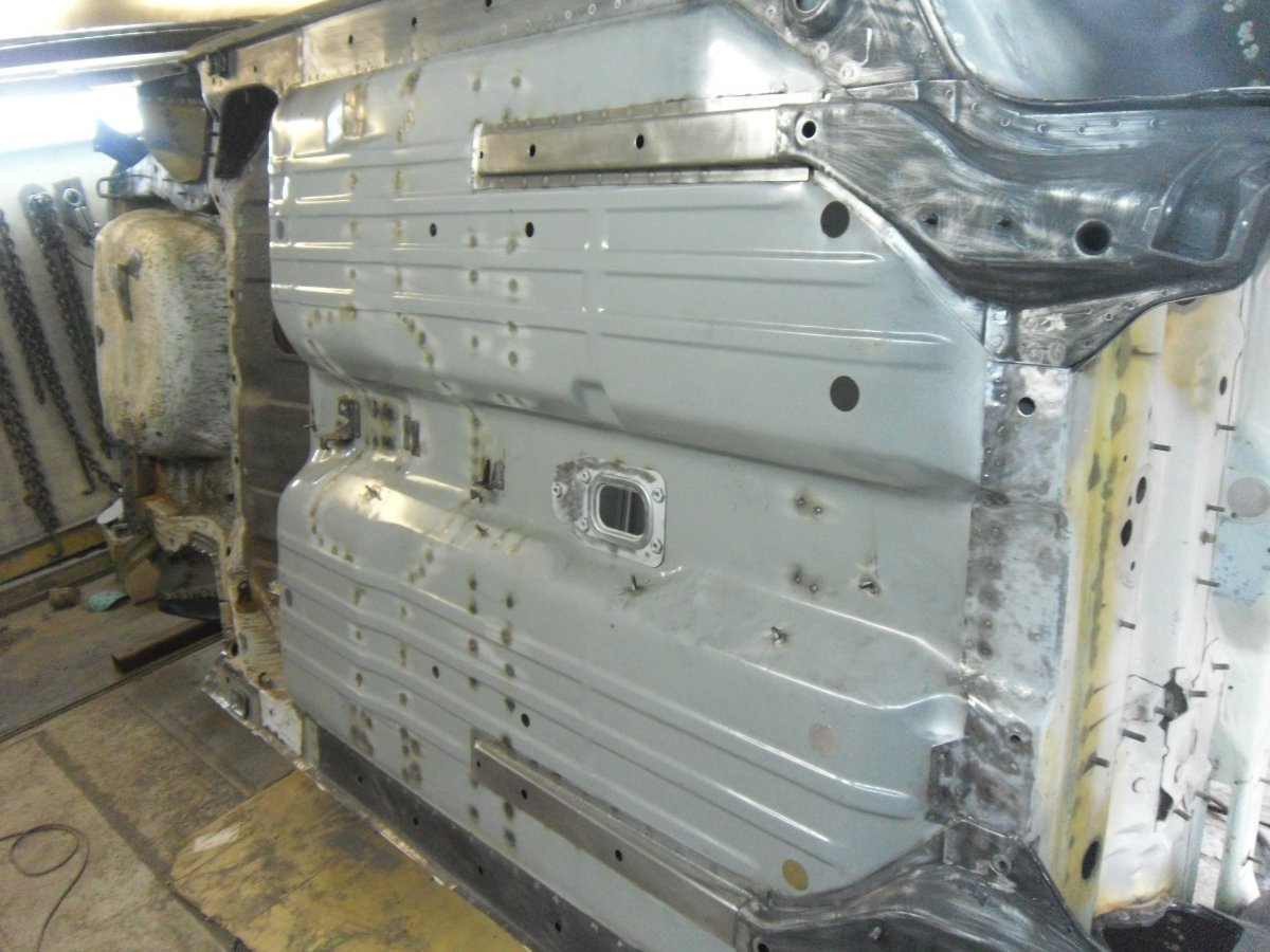

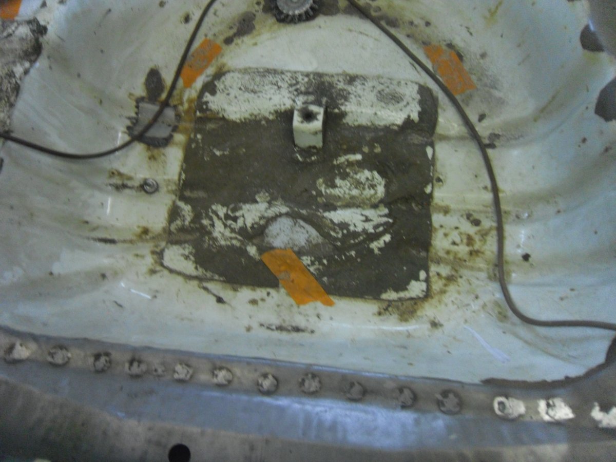

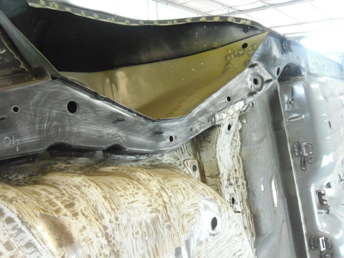

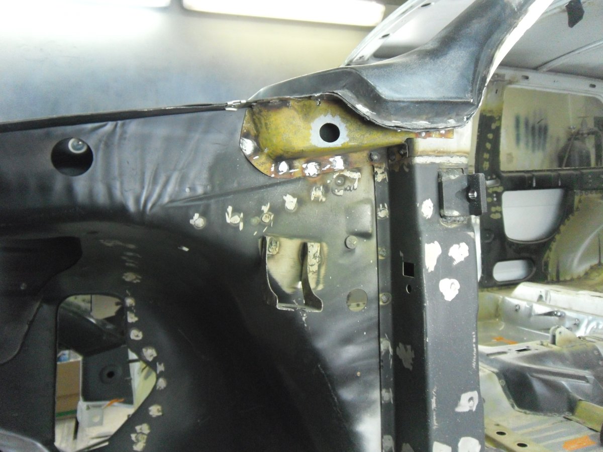

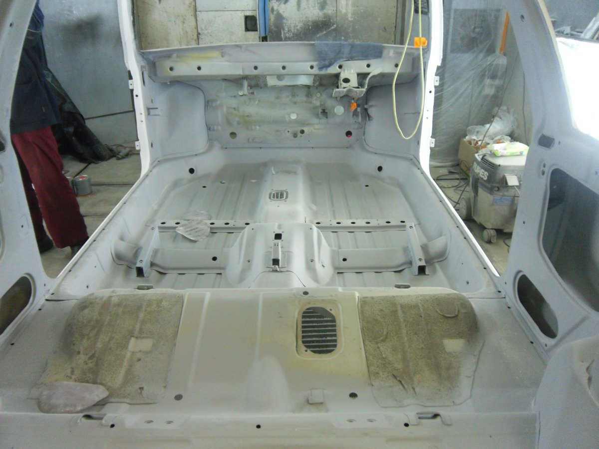

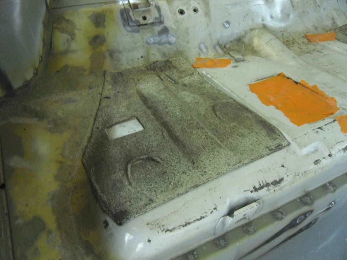

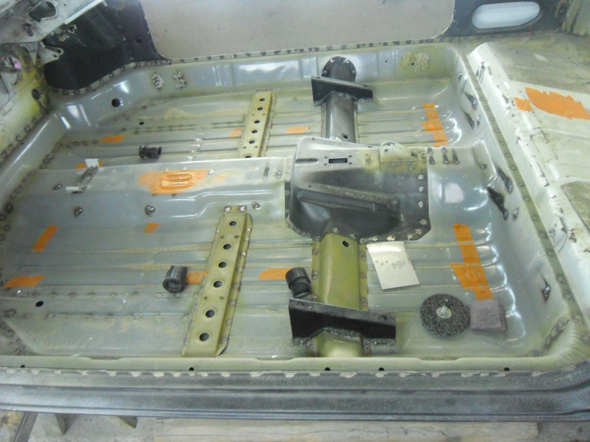

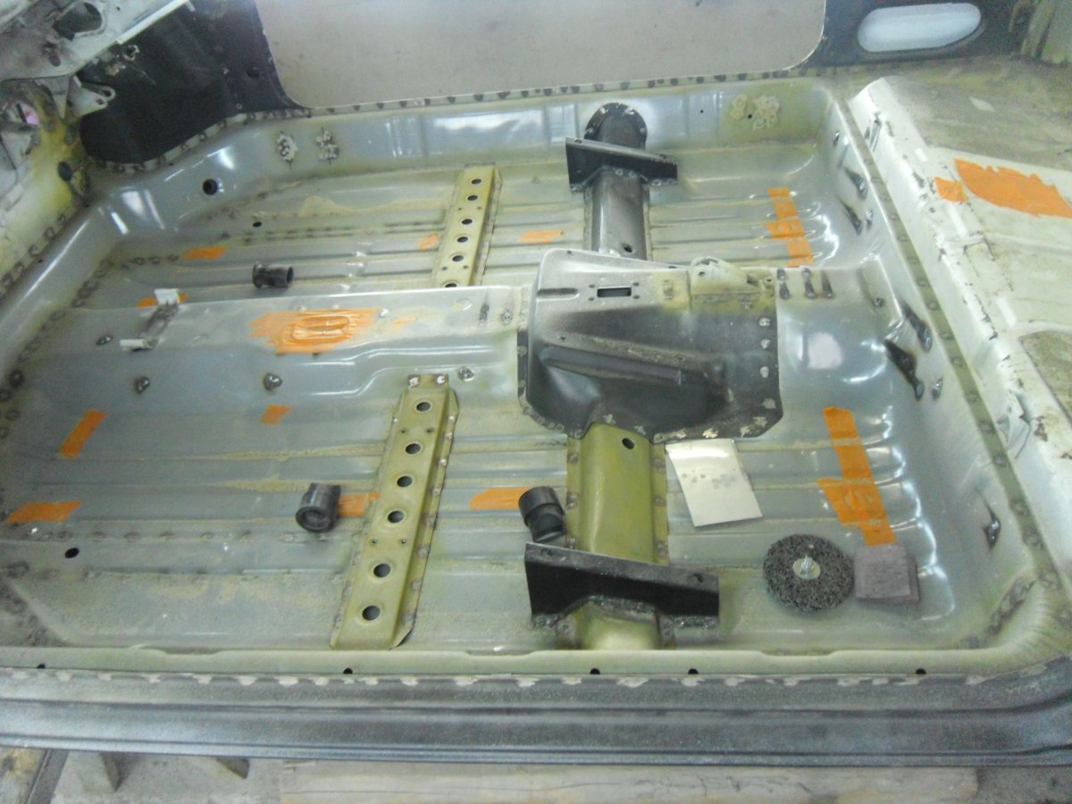

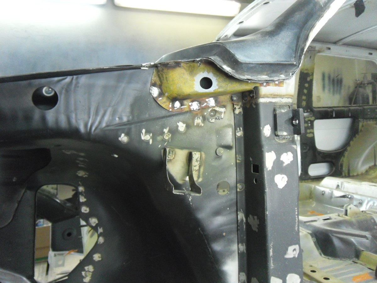

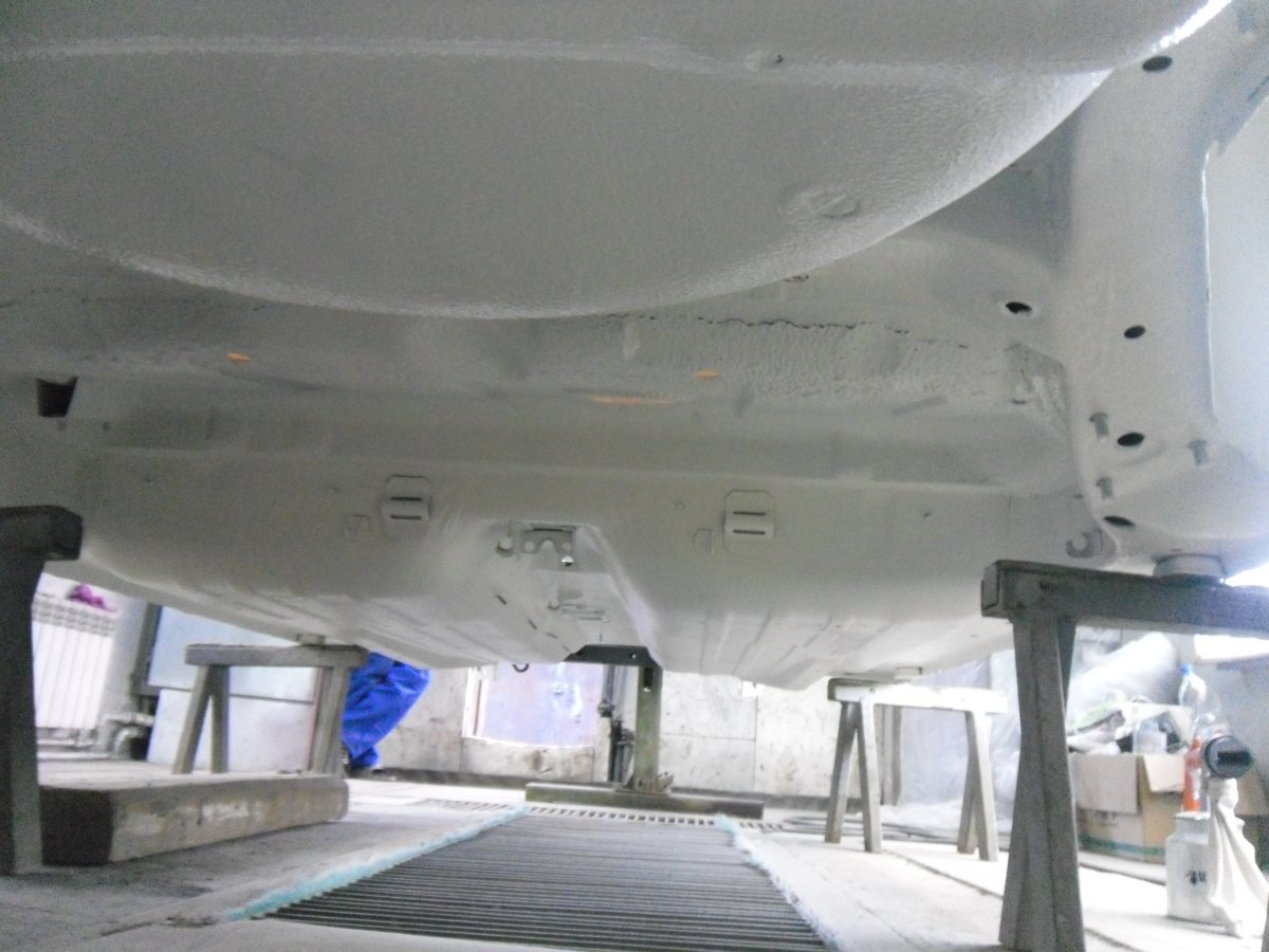

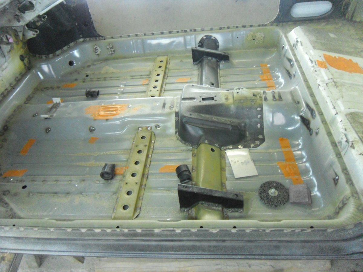

"Чамбелен" вернулся в горизонтальное положение. По сварке закончено окончательно. Будем клеить заводскую виброизоляцию на днище, там где она отсутствует.

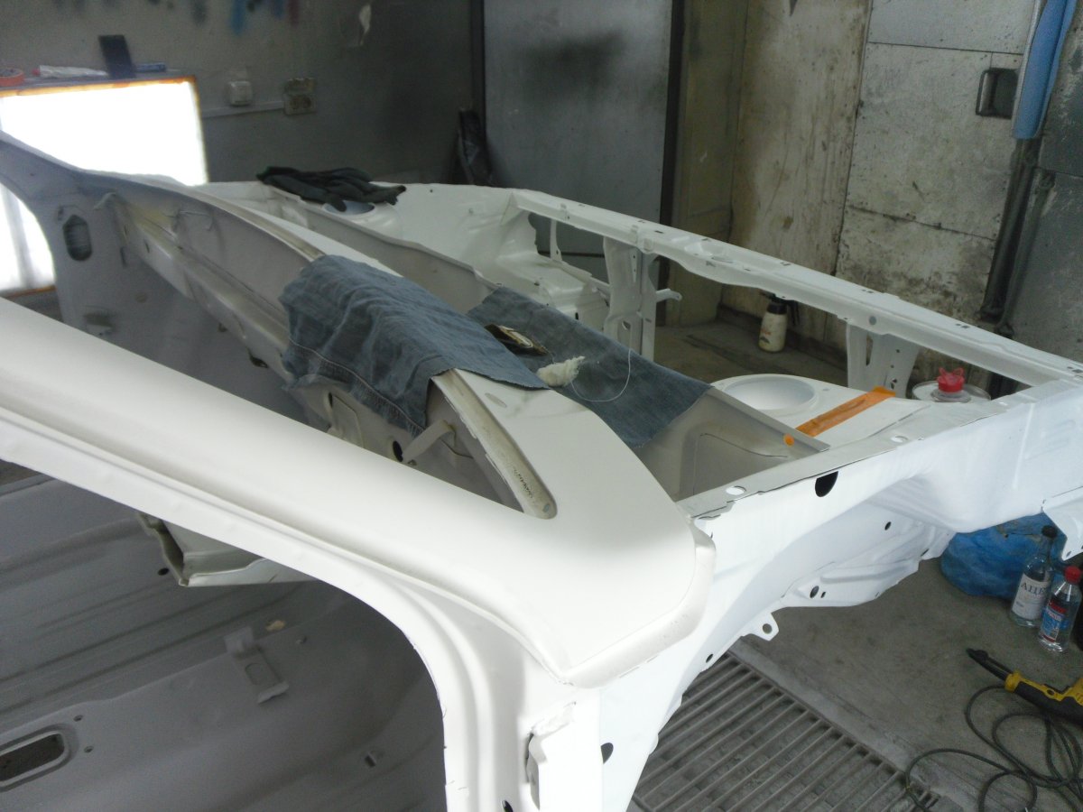

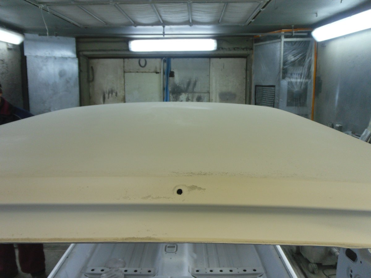

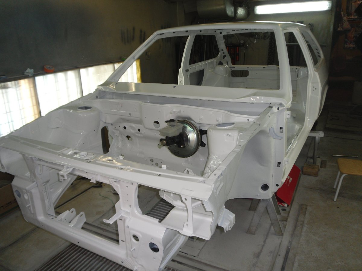

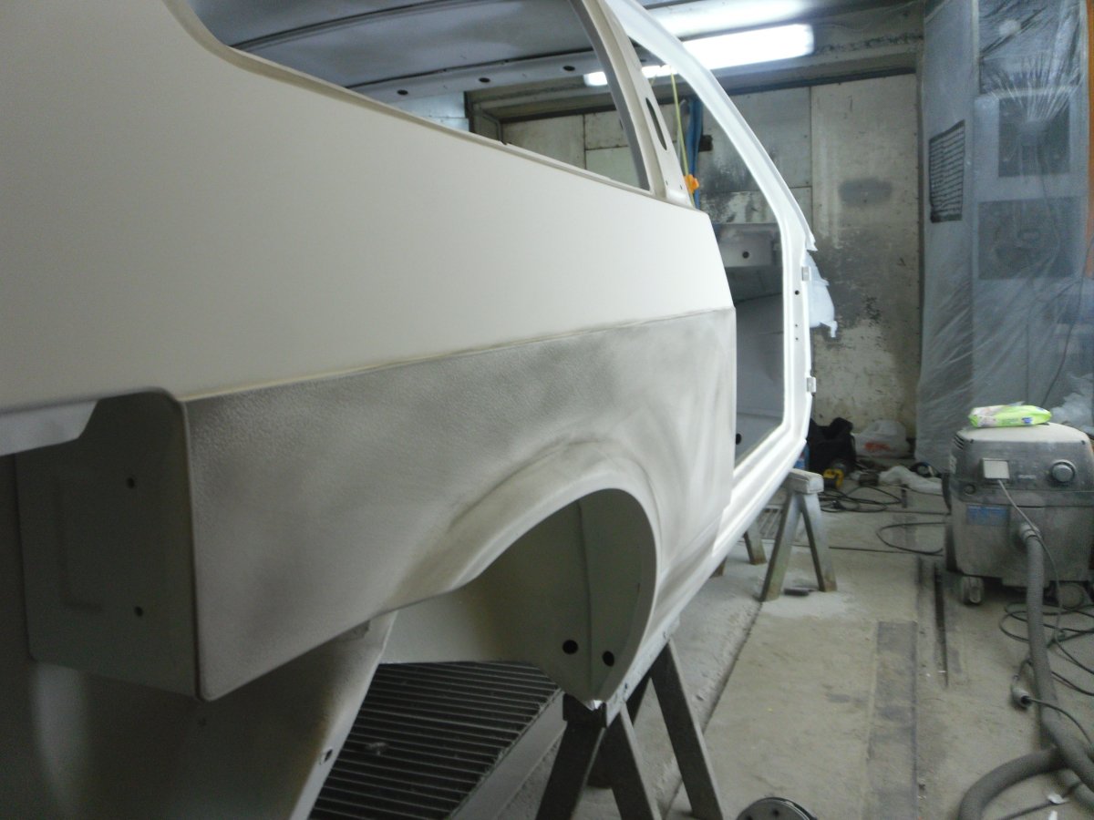

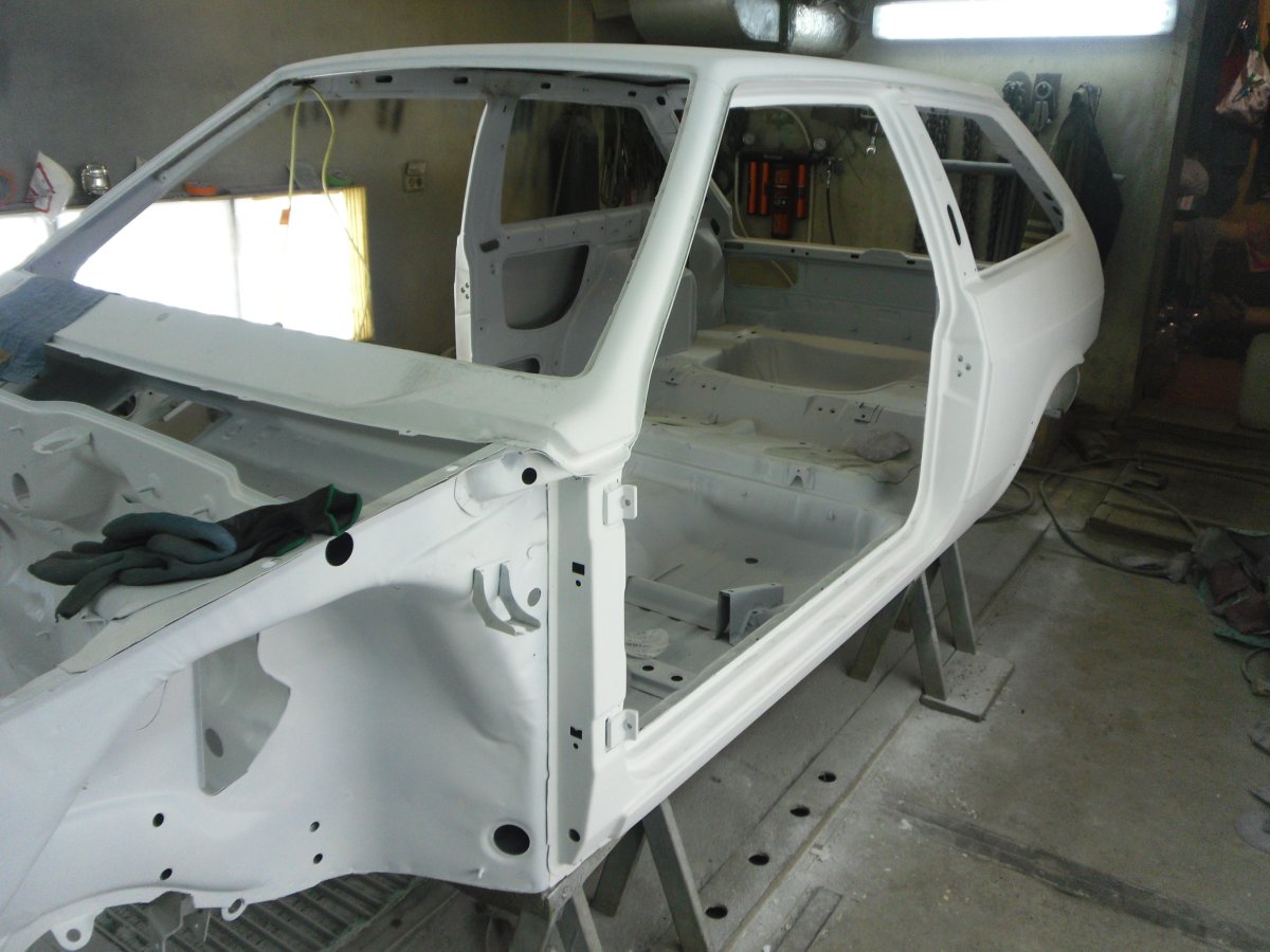

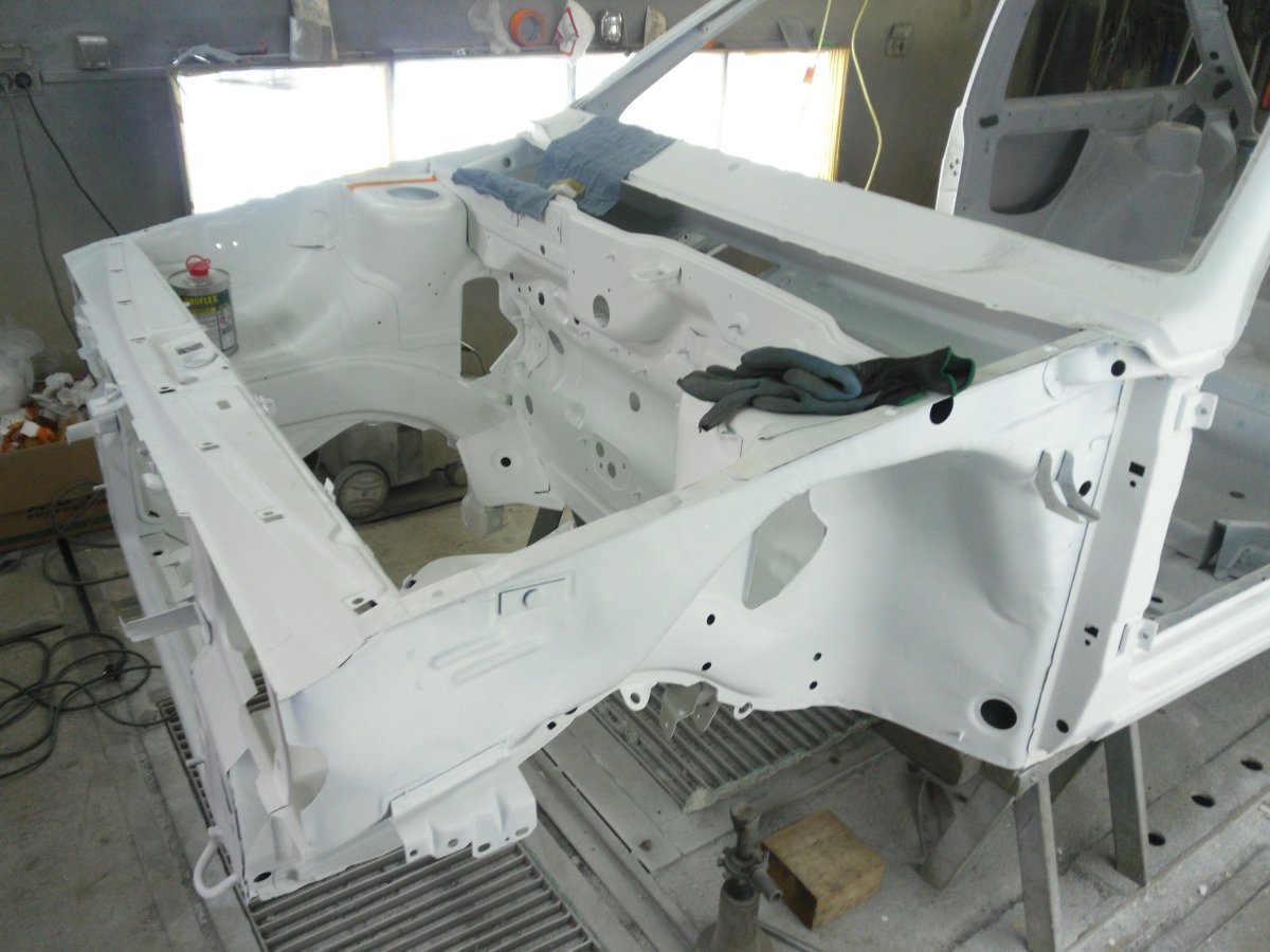

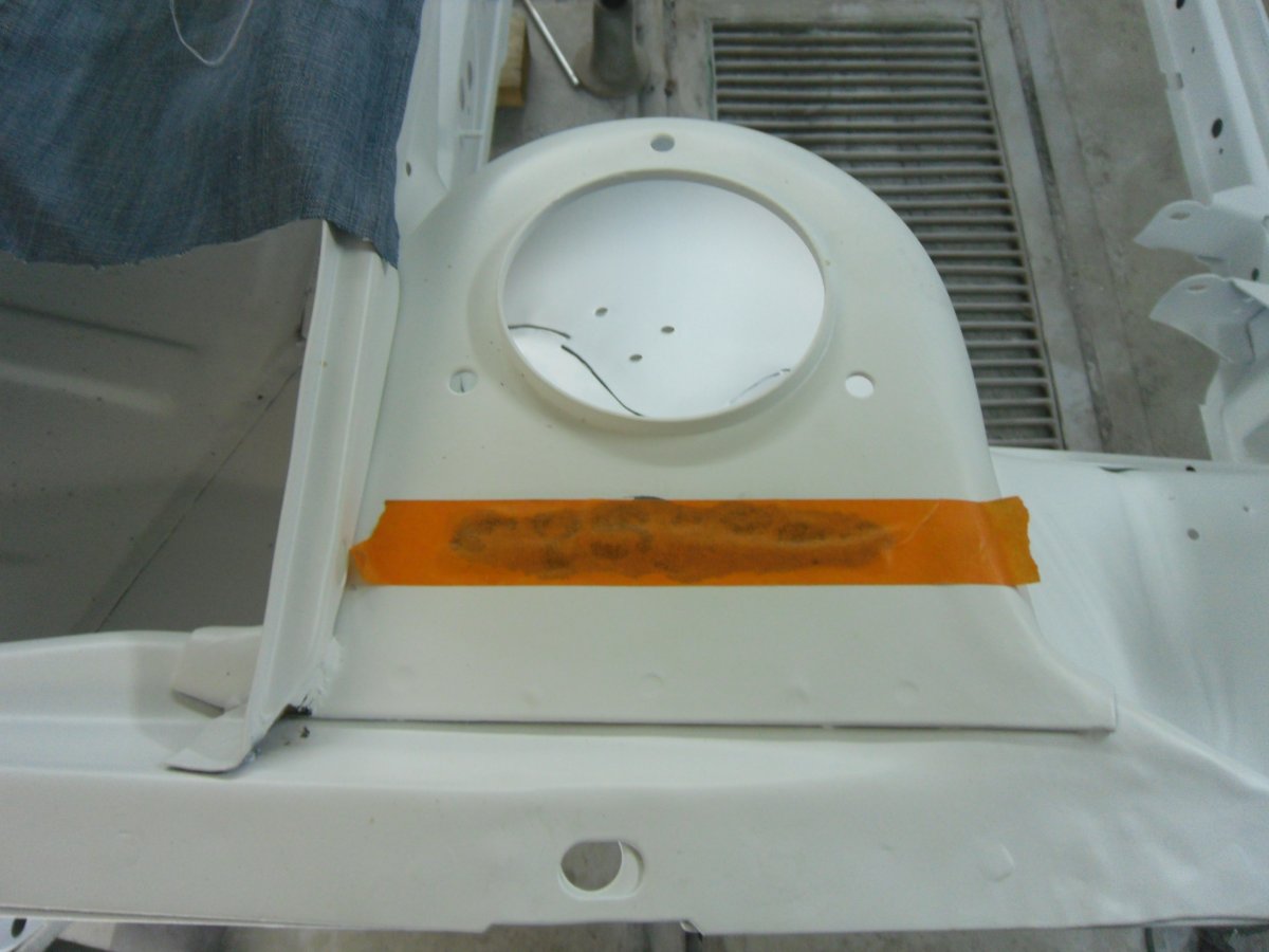

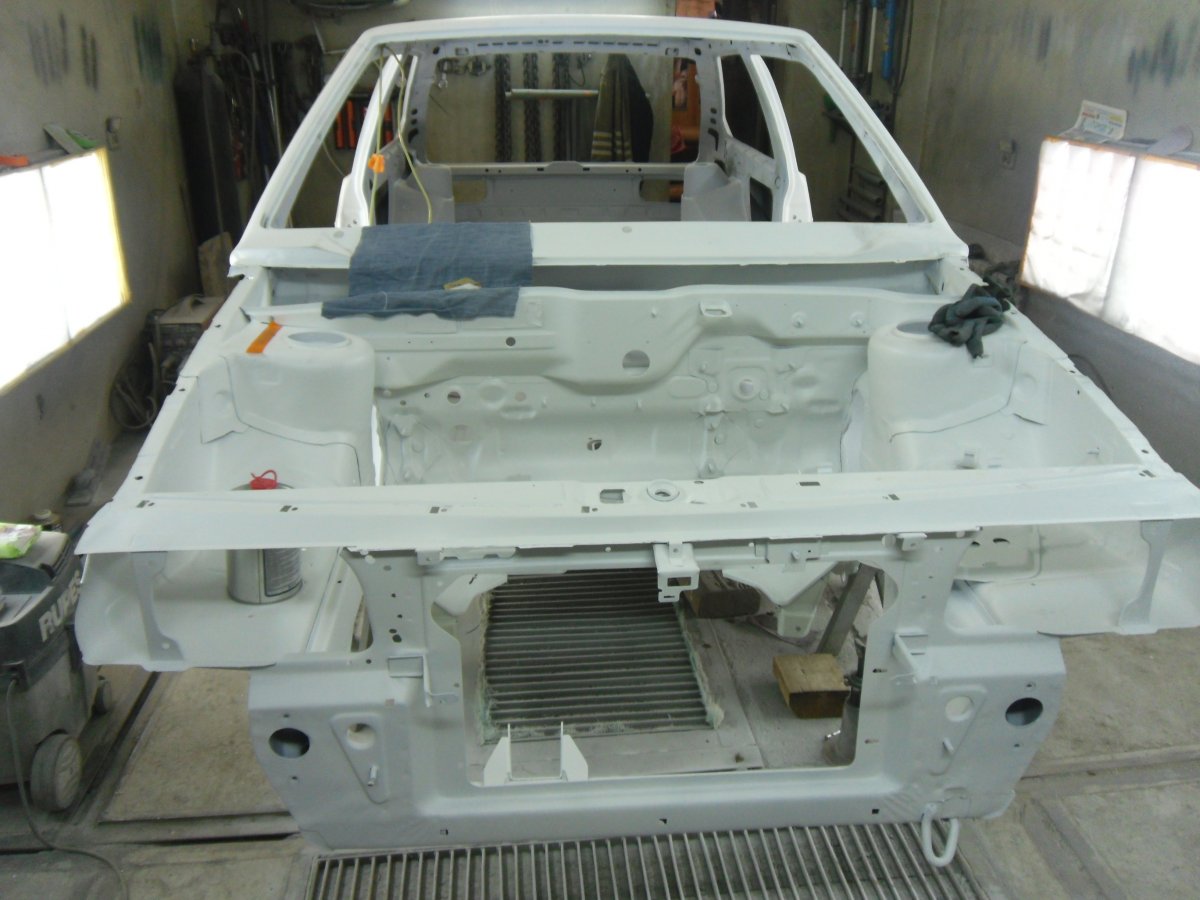

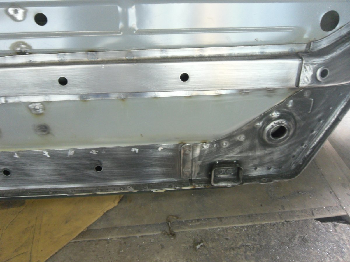

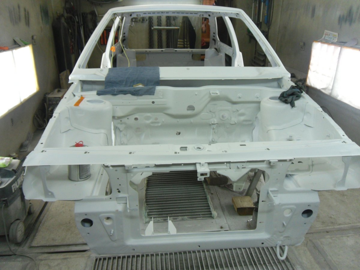

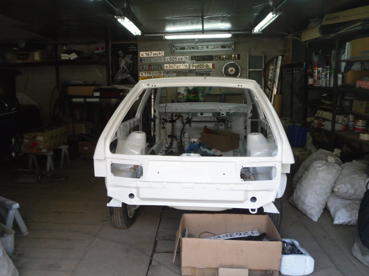

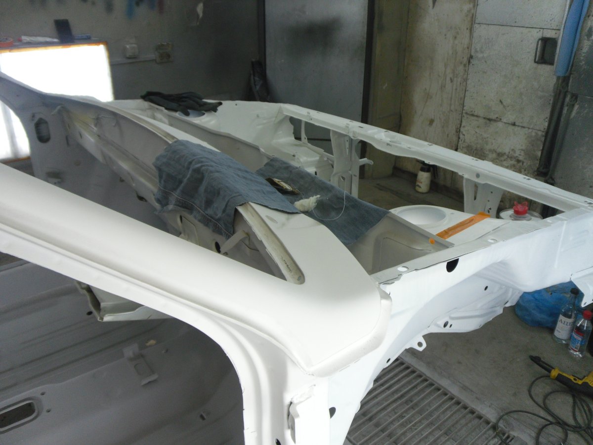

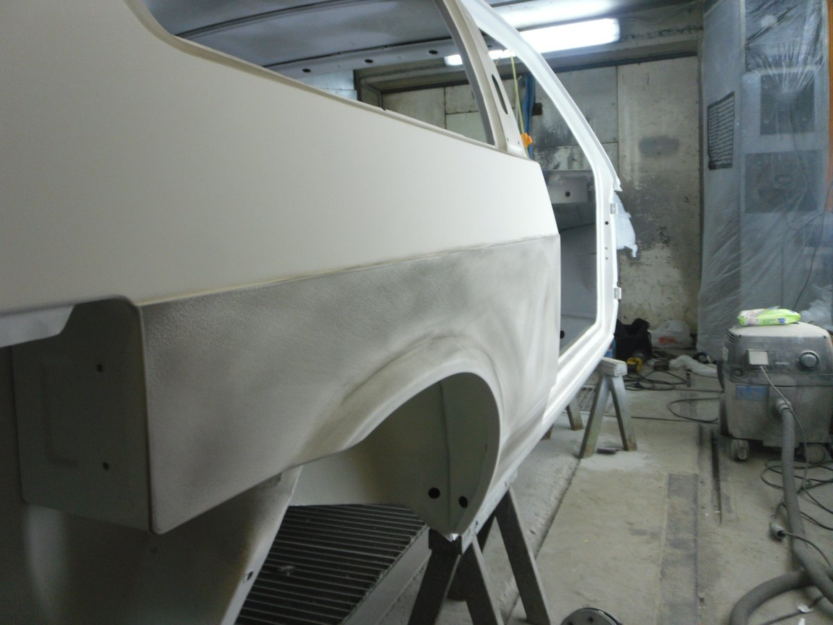

Дальше двигаемся. 26 сентября прогрунтовали весь каркас.

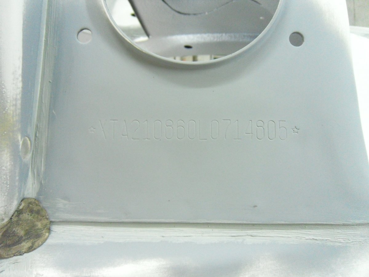

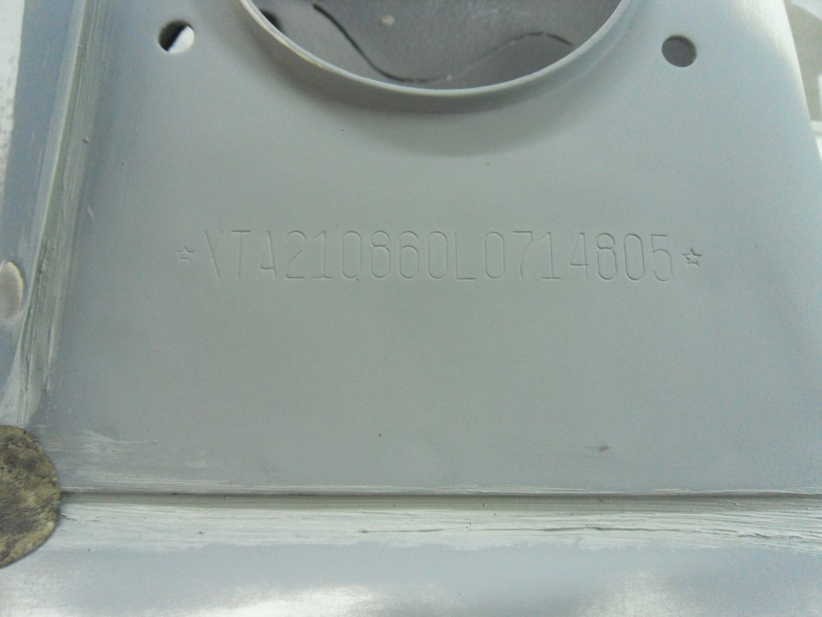

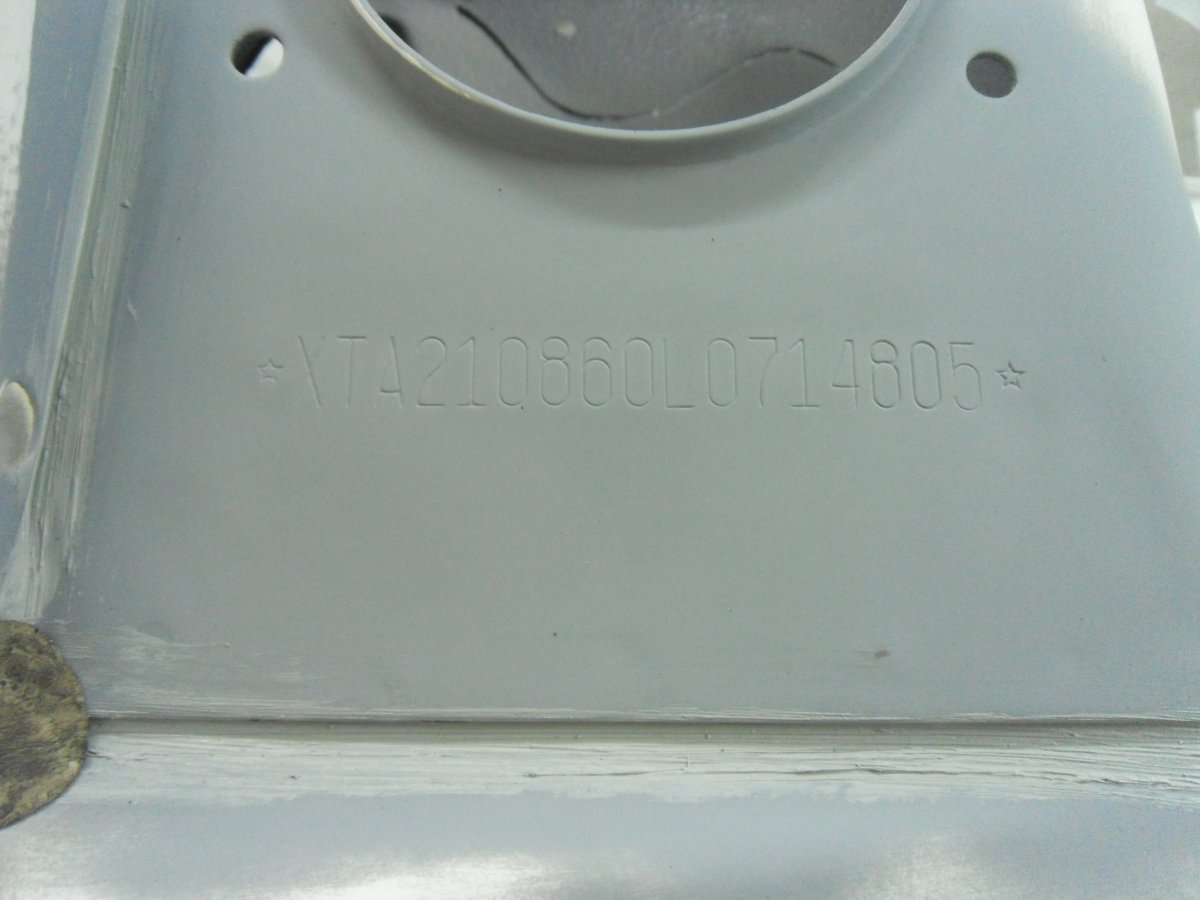

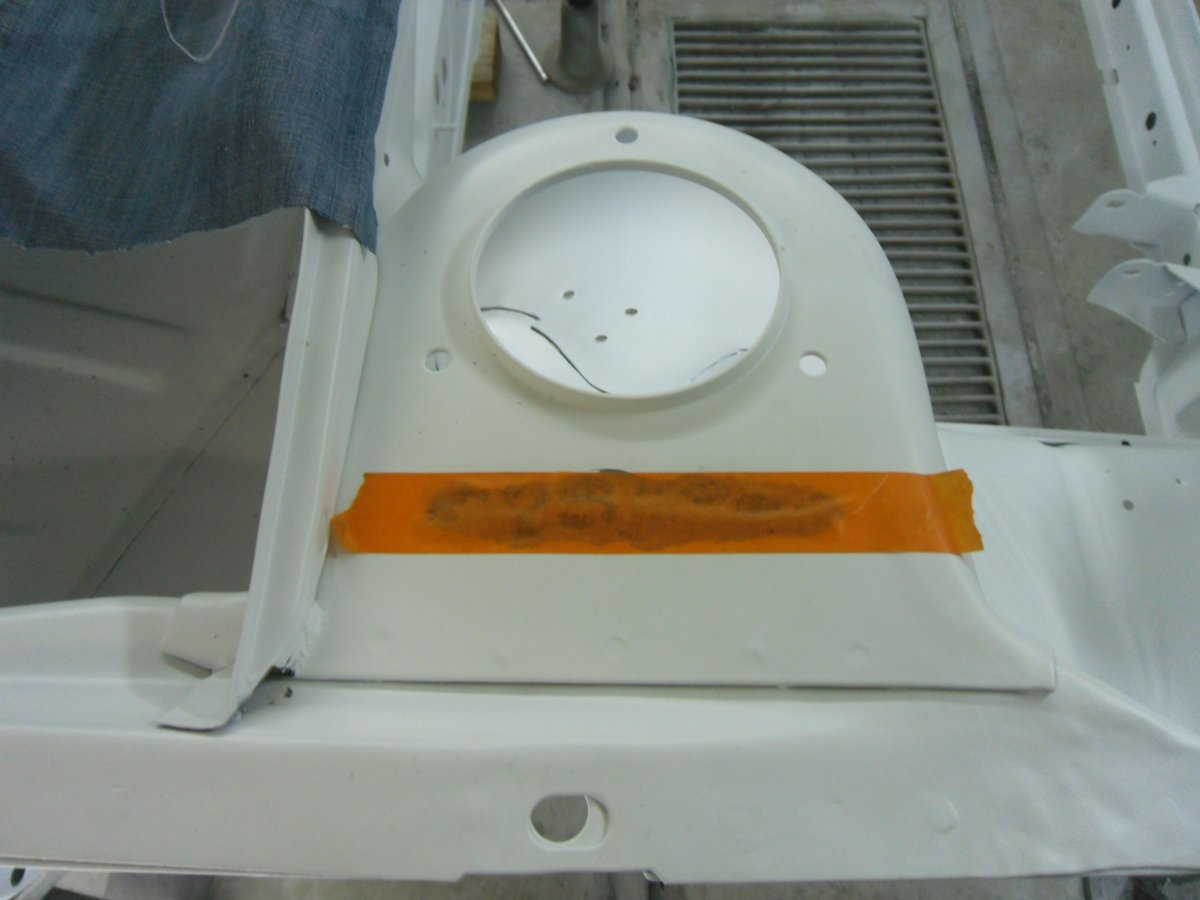

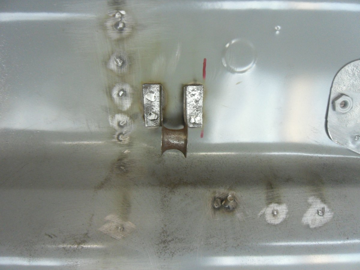

Немного повозился с номерной чашкой. Смывкой протравили номер, затем иголочкой прочистил все "цифирки". Ну это что-бы после грунтовки и последующей покраски цифирки не "залились". Ведь красим от "души" в два слоя, эффект, чтоб "рука утонула".

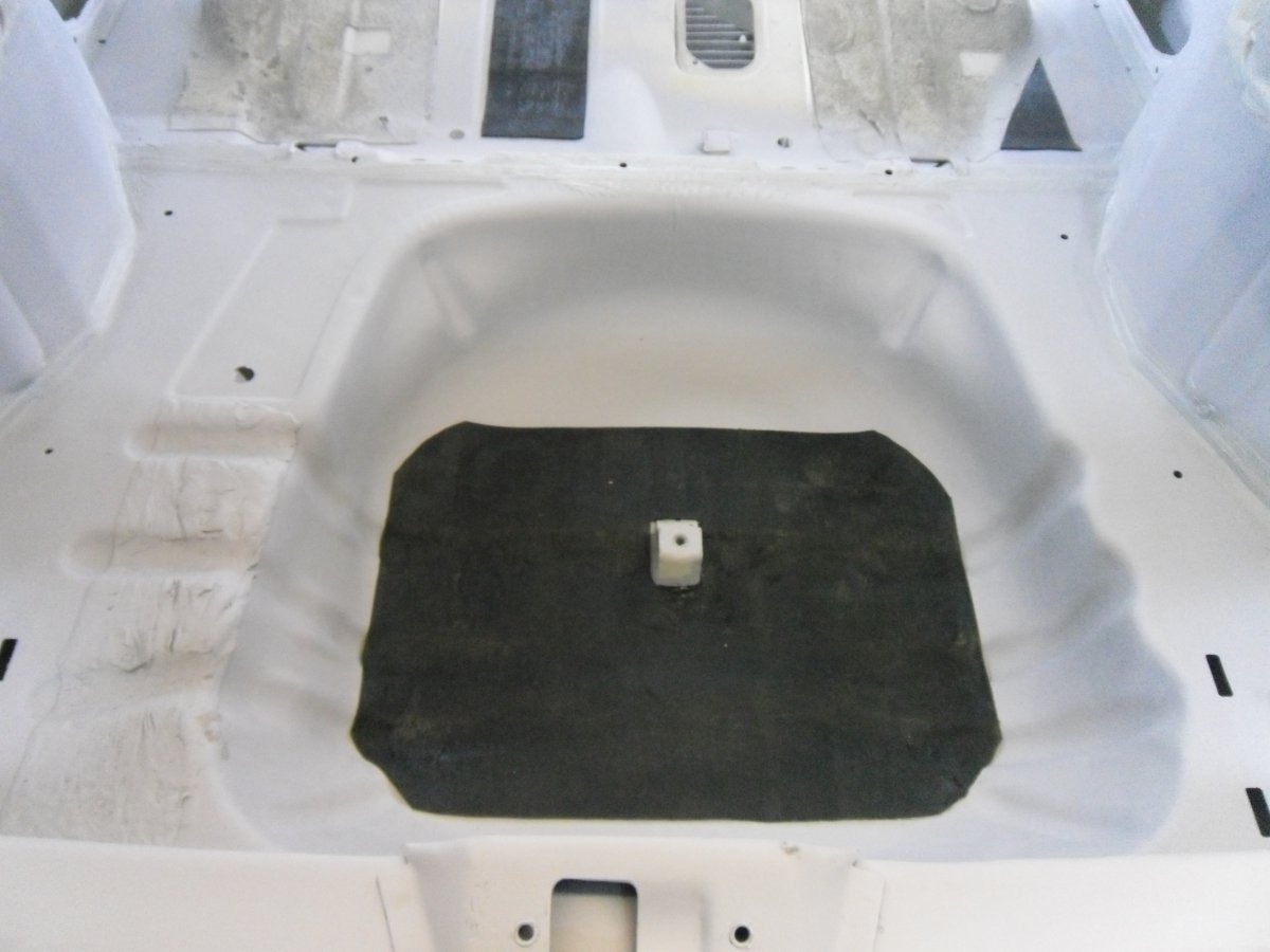

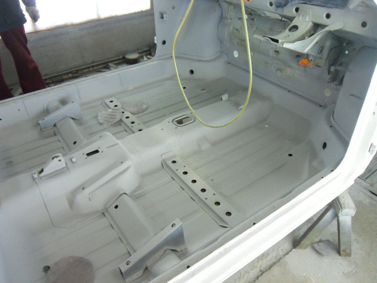

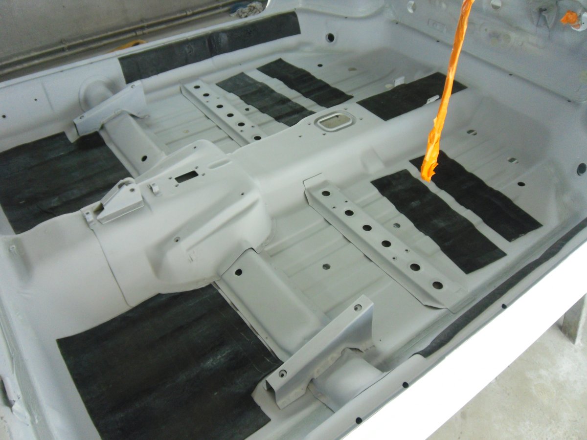

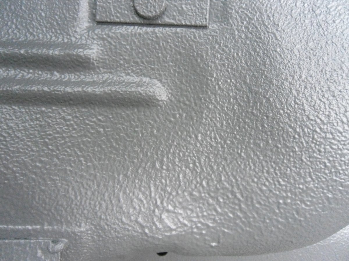

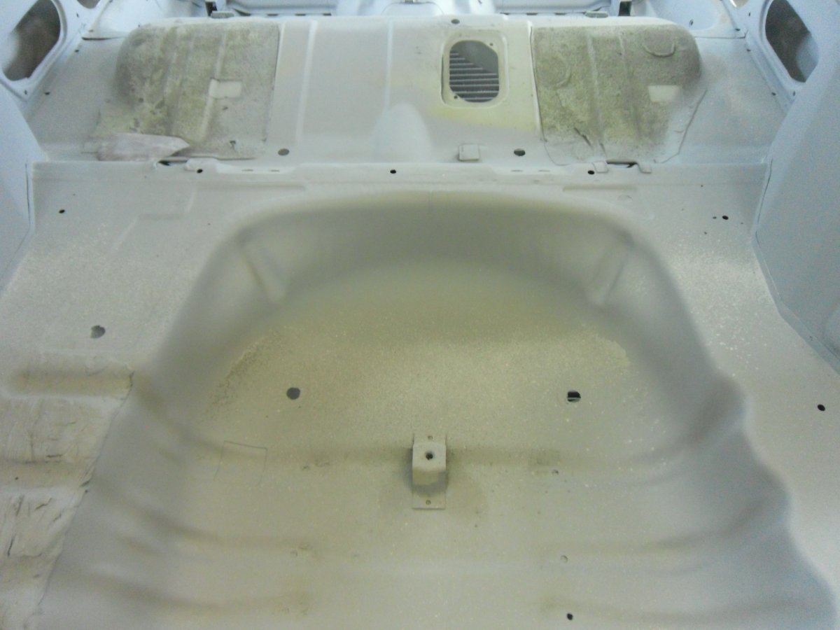

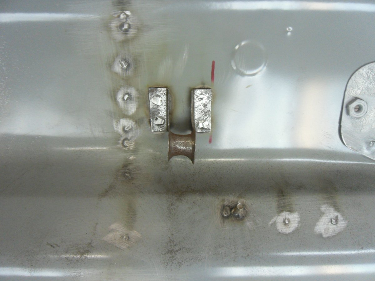

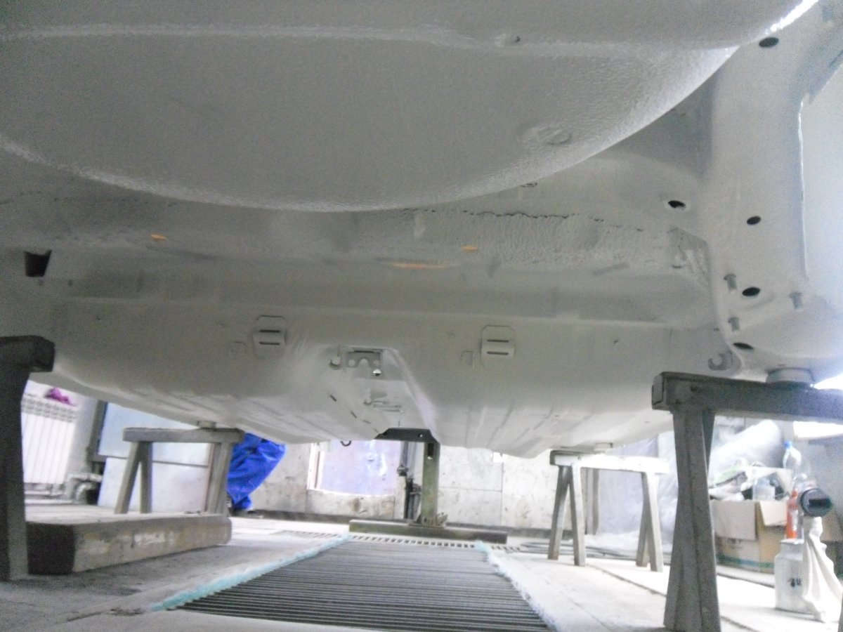

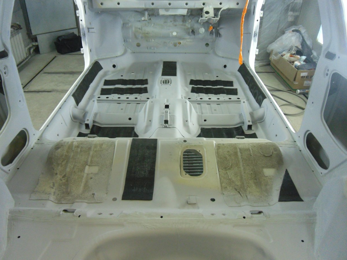

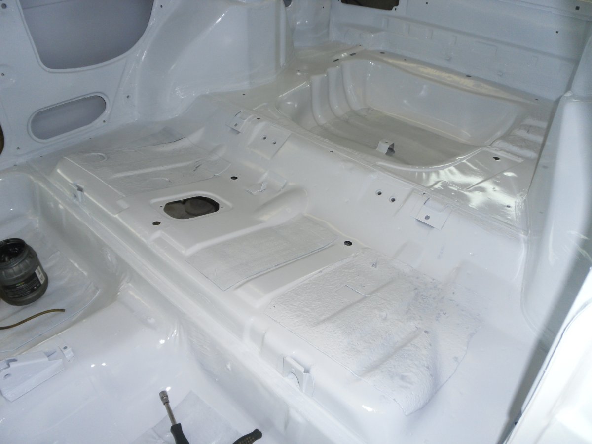

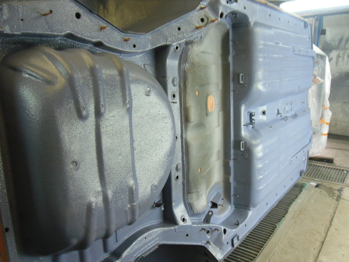

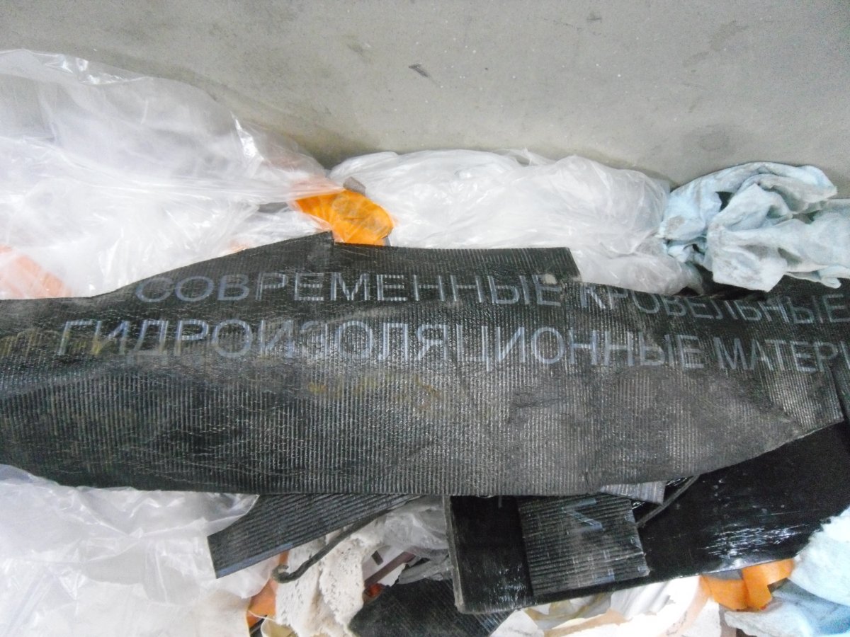

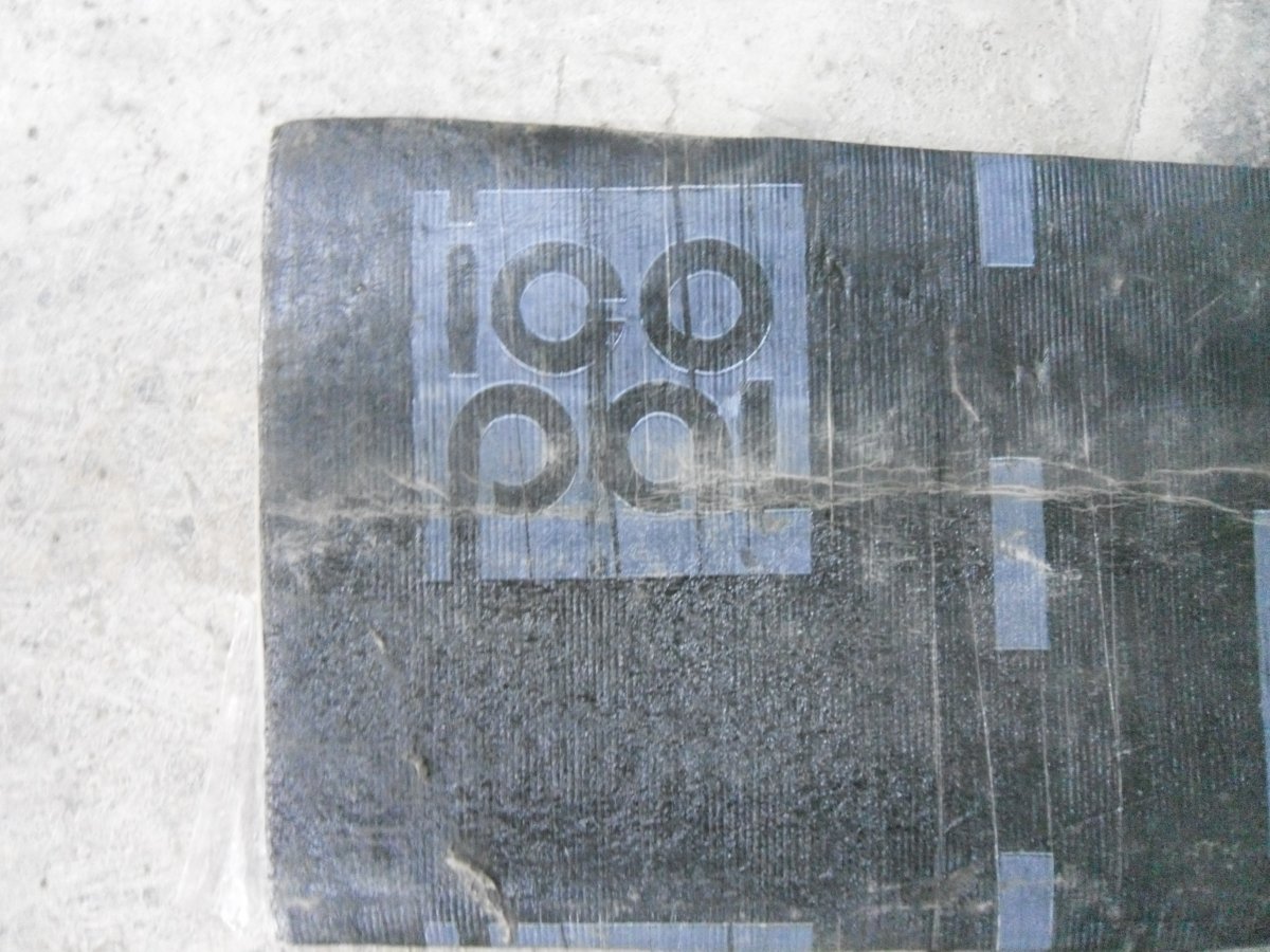

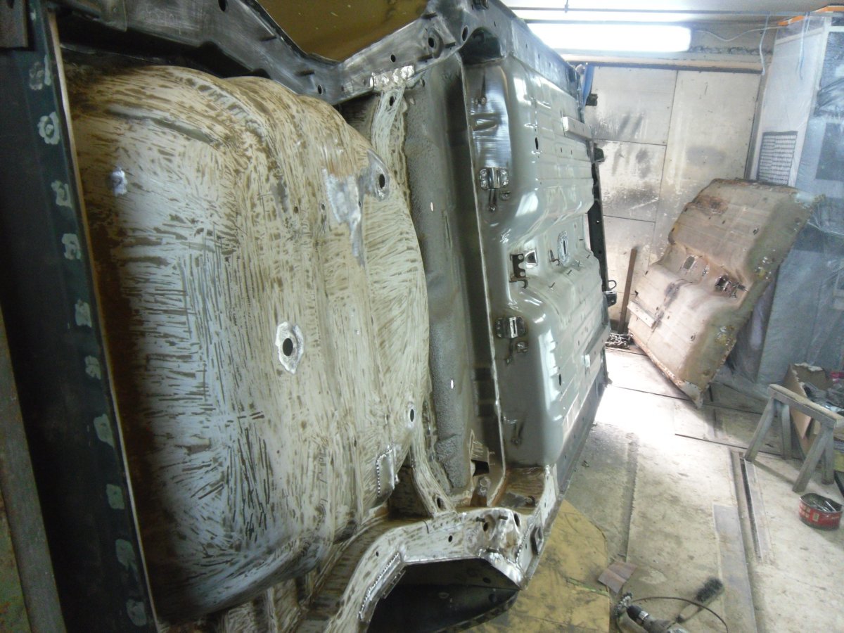

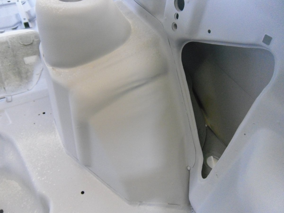

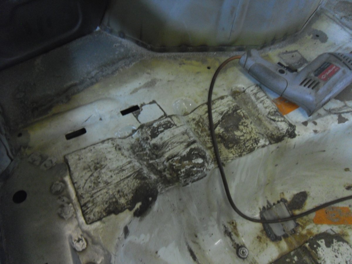

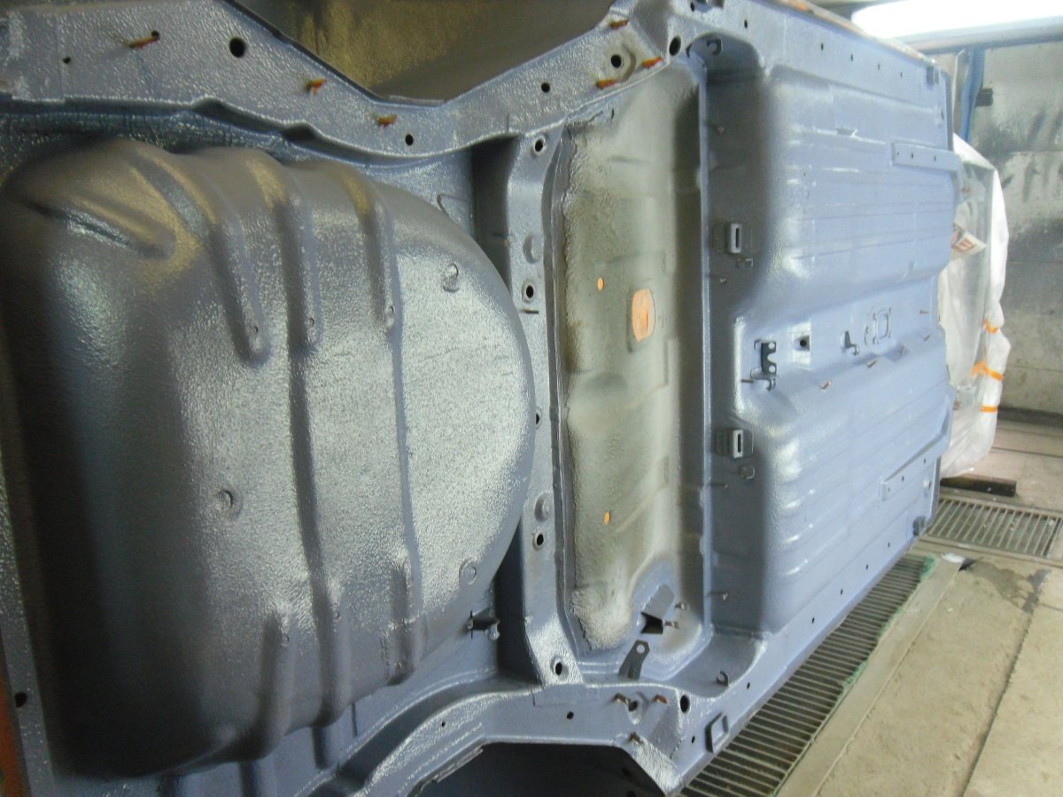

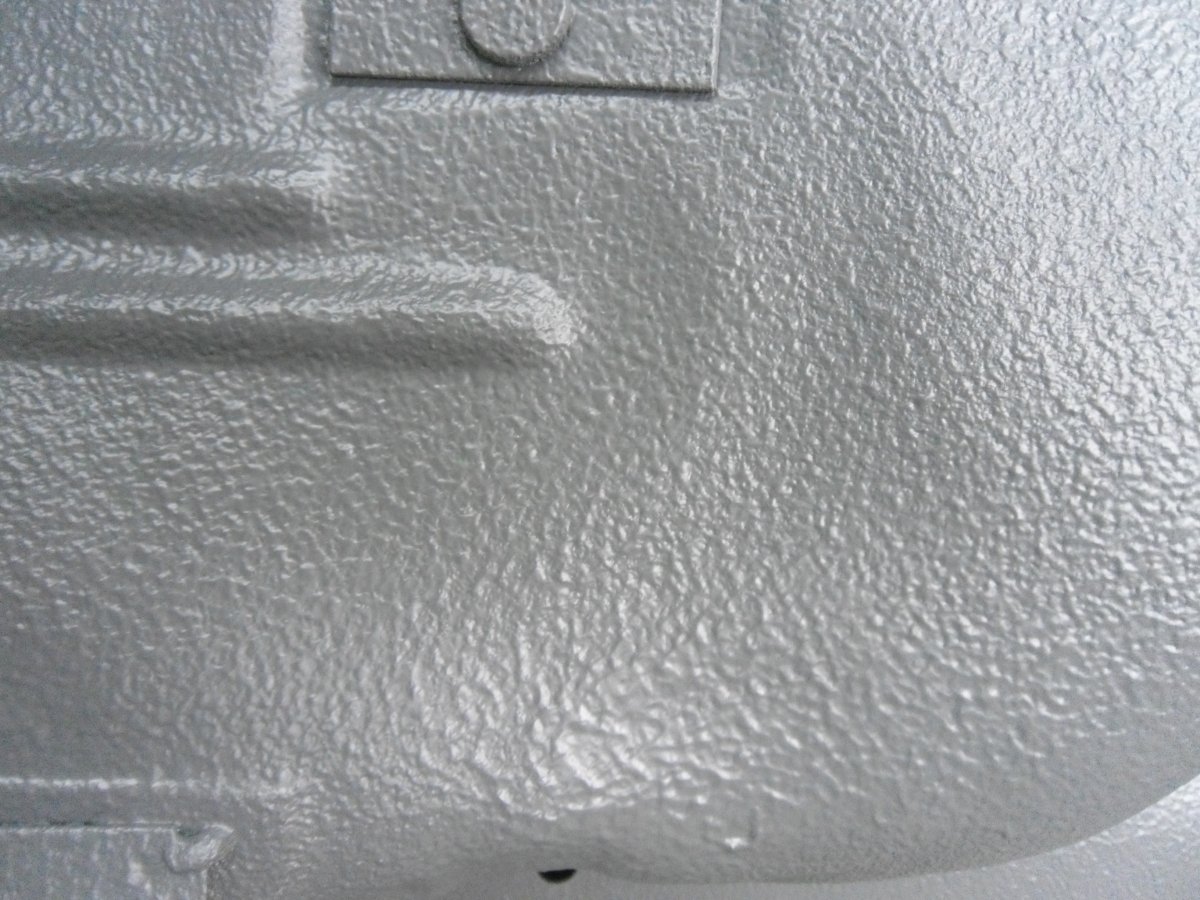

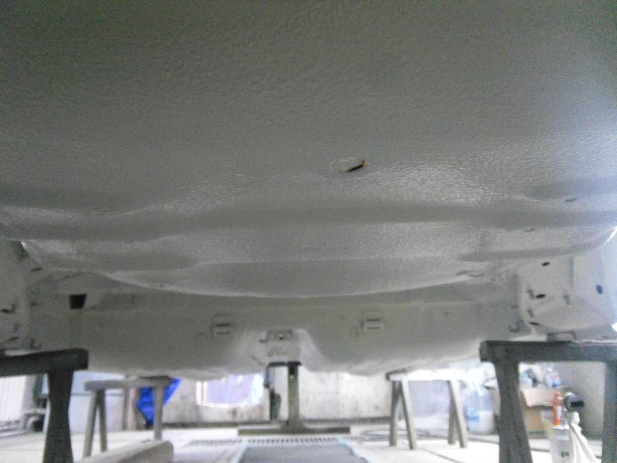

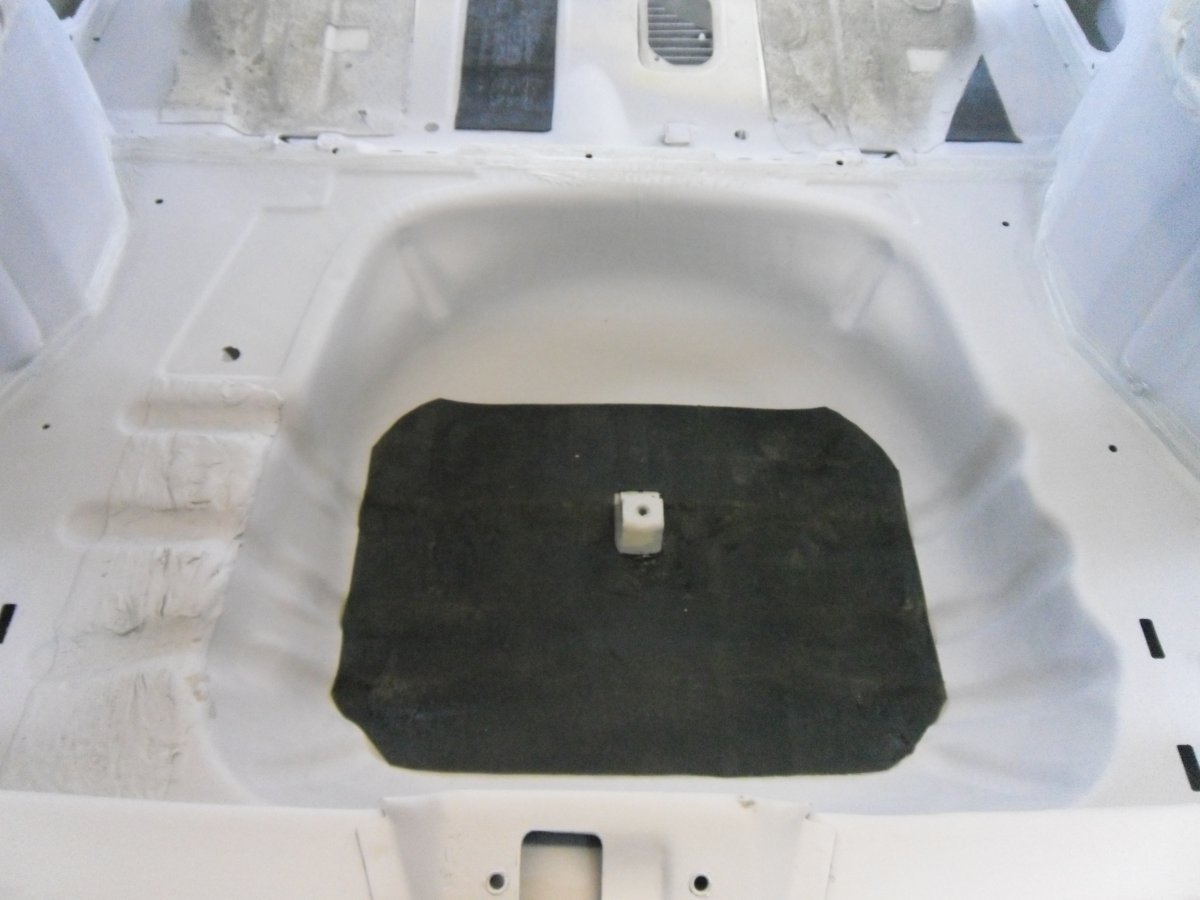

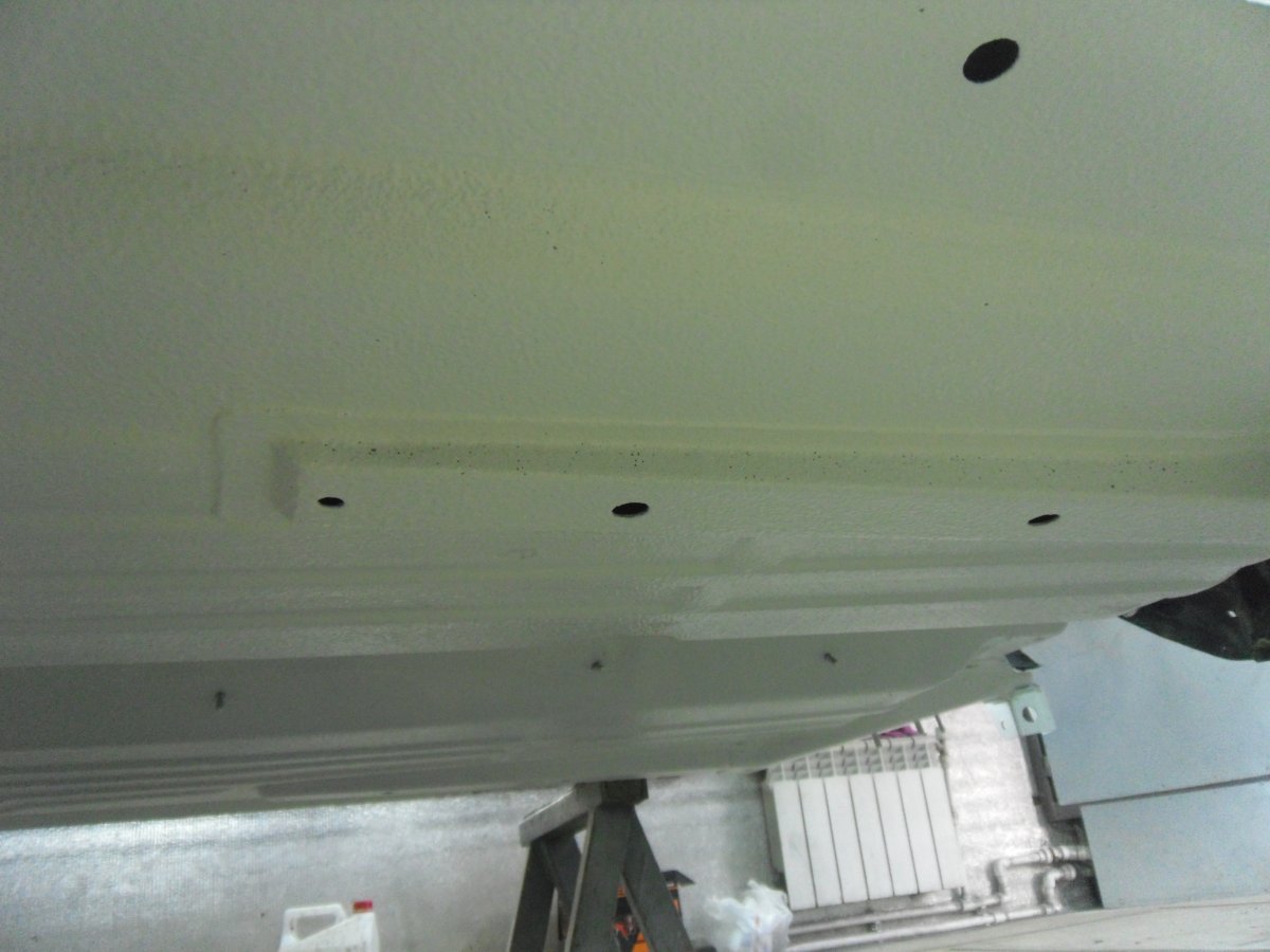

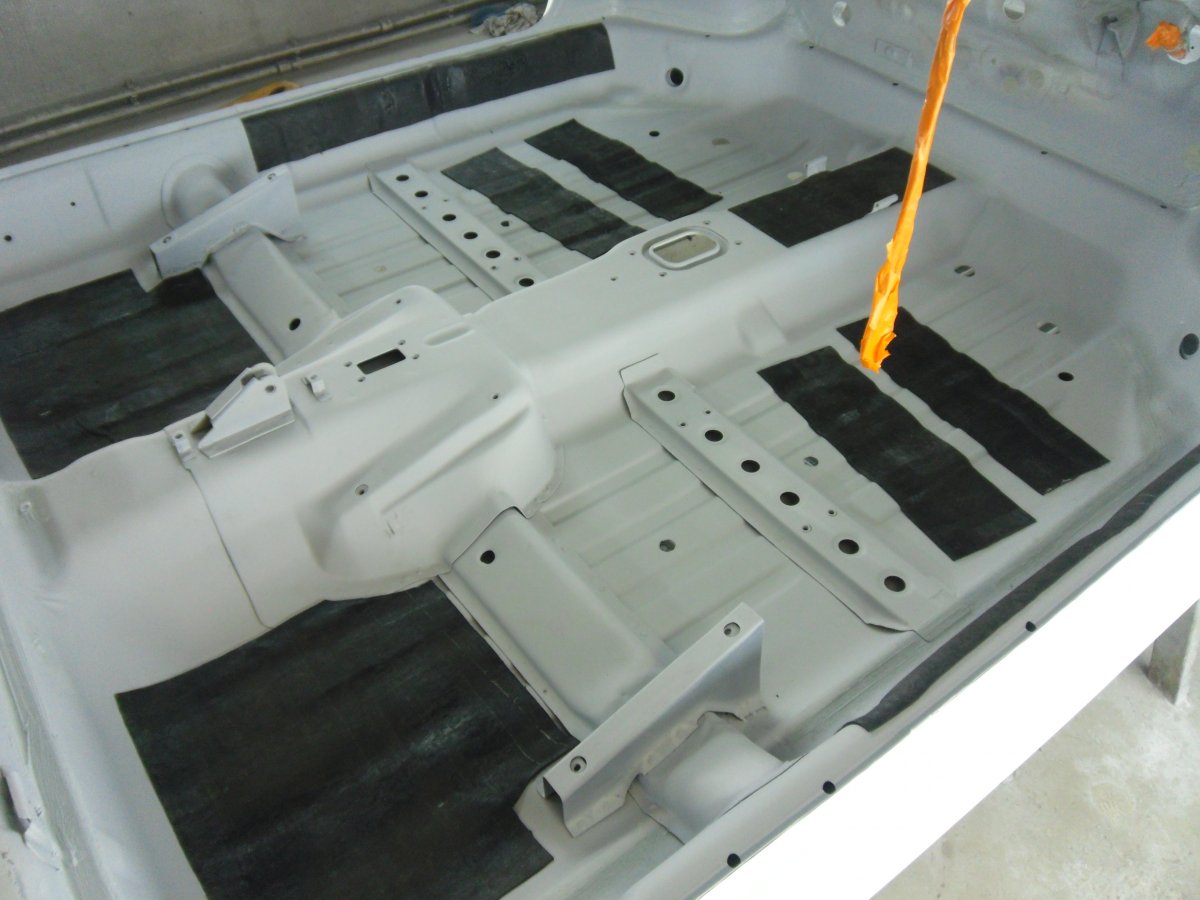

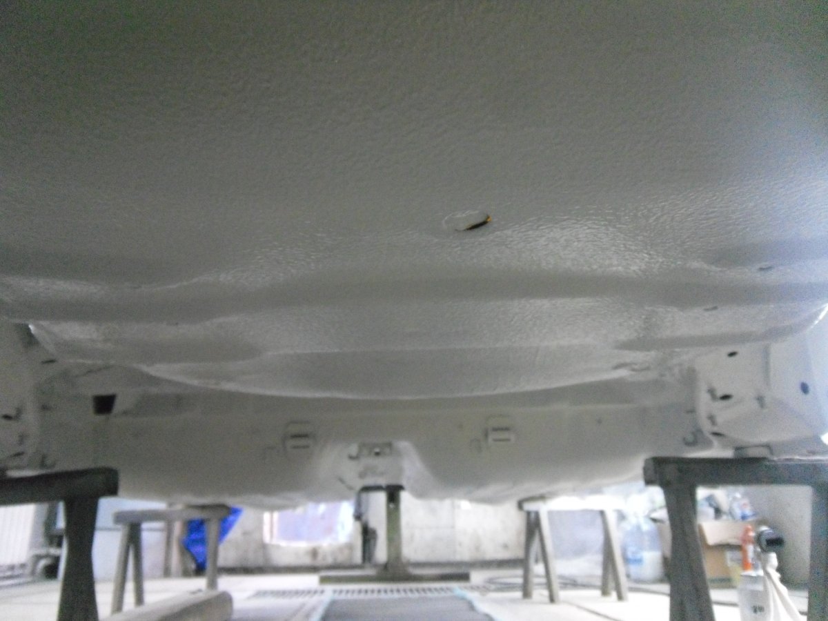

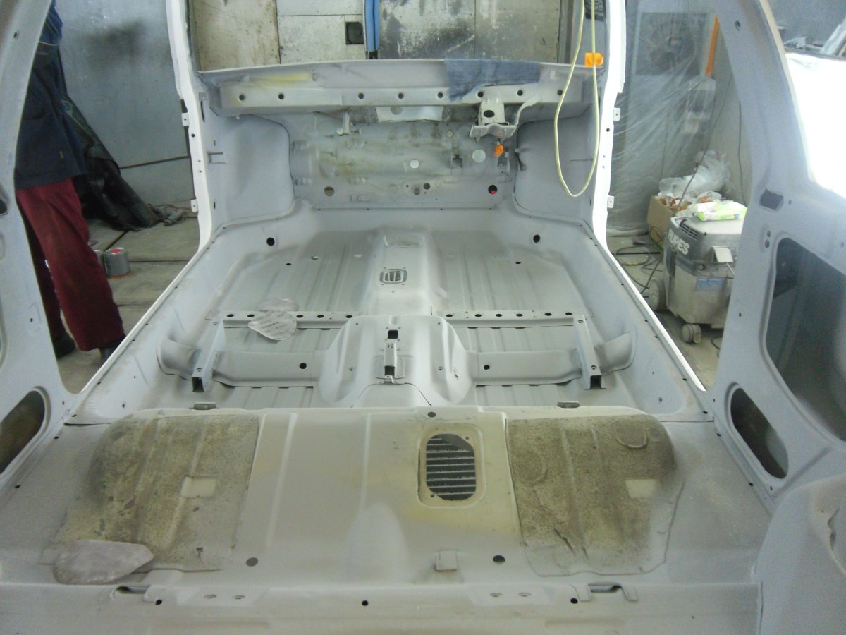

Проблемы добавила заводская виброизоляция, та что наплавляется на днище. На базаре и в магазинах, она листами и очень ломкая, держишь в руках и лист ломается. Фигня какая-то. Выход нашёл необычный. Кровельный материал на основе "битума". Режется ножницами, "наплавляется" газовой горелкой. На штатные места "виброизоляцию" мы с Мишой и налепили. Очень пластичная после приклейки, ой то есть наплавки. По фактуре она 1 в 1 с "ориджиналом", "коего не сыскать нигде". Ну "арочки" передние ещё герметиком с "шагренькой" дали, что-бы по "заводу" было.

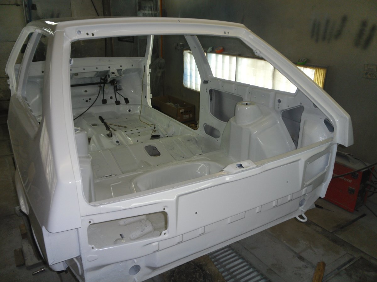

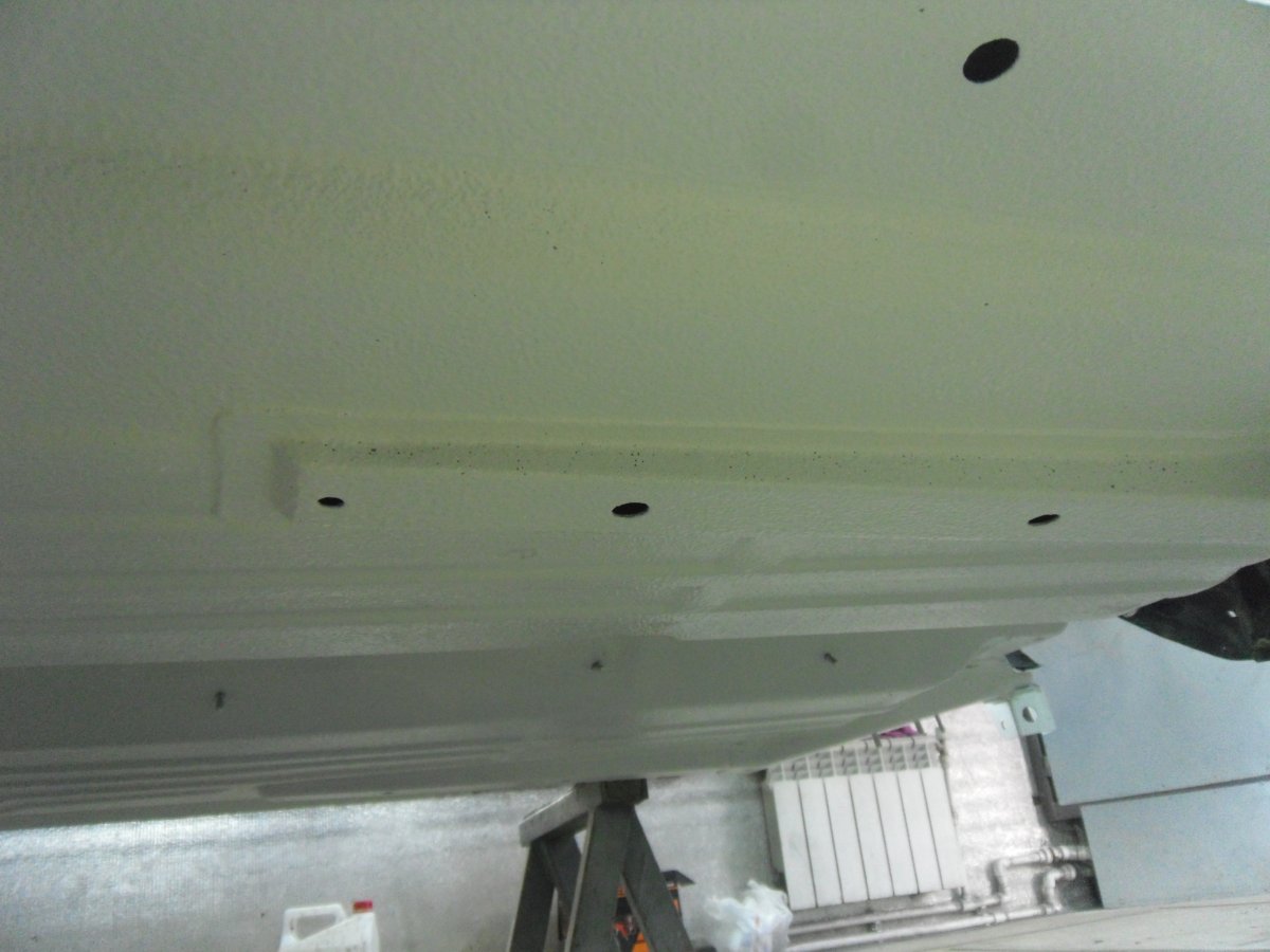

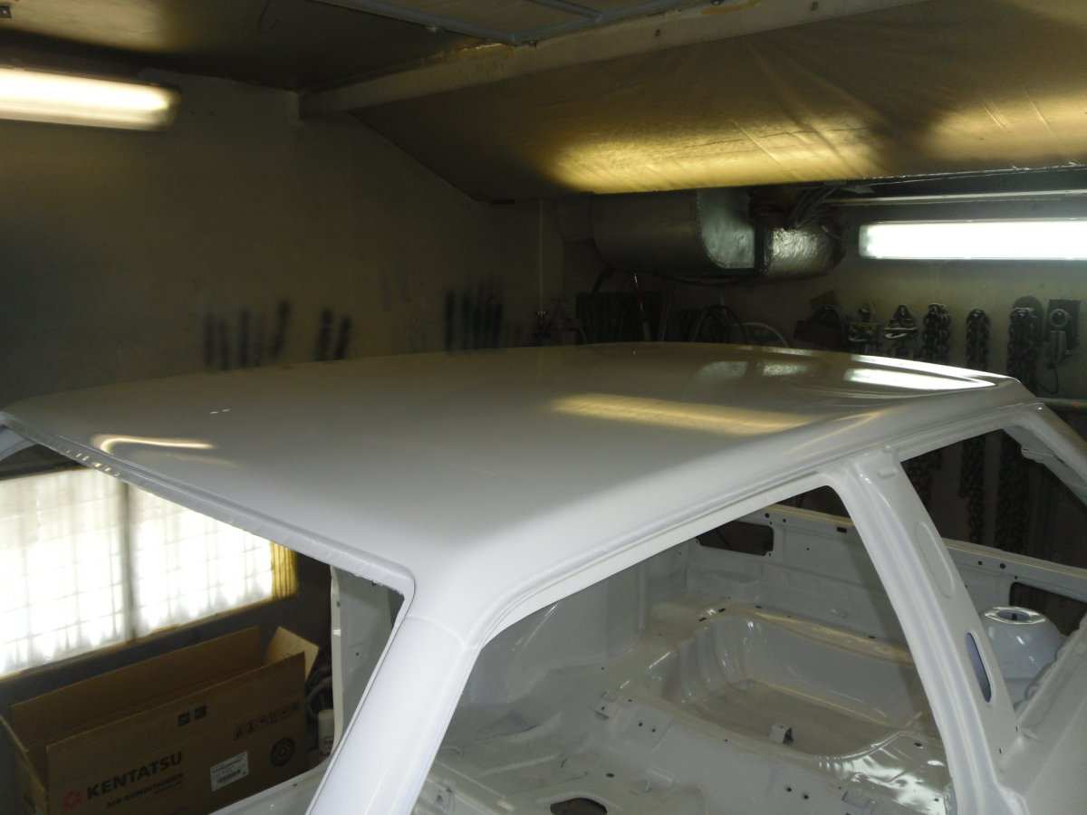

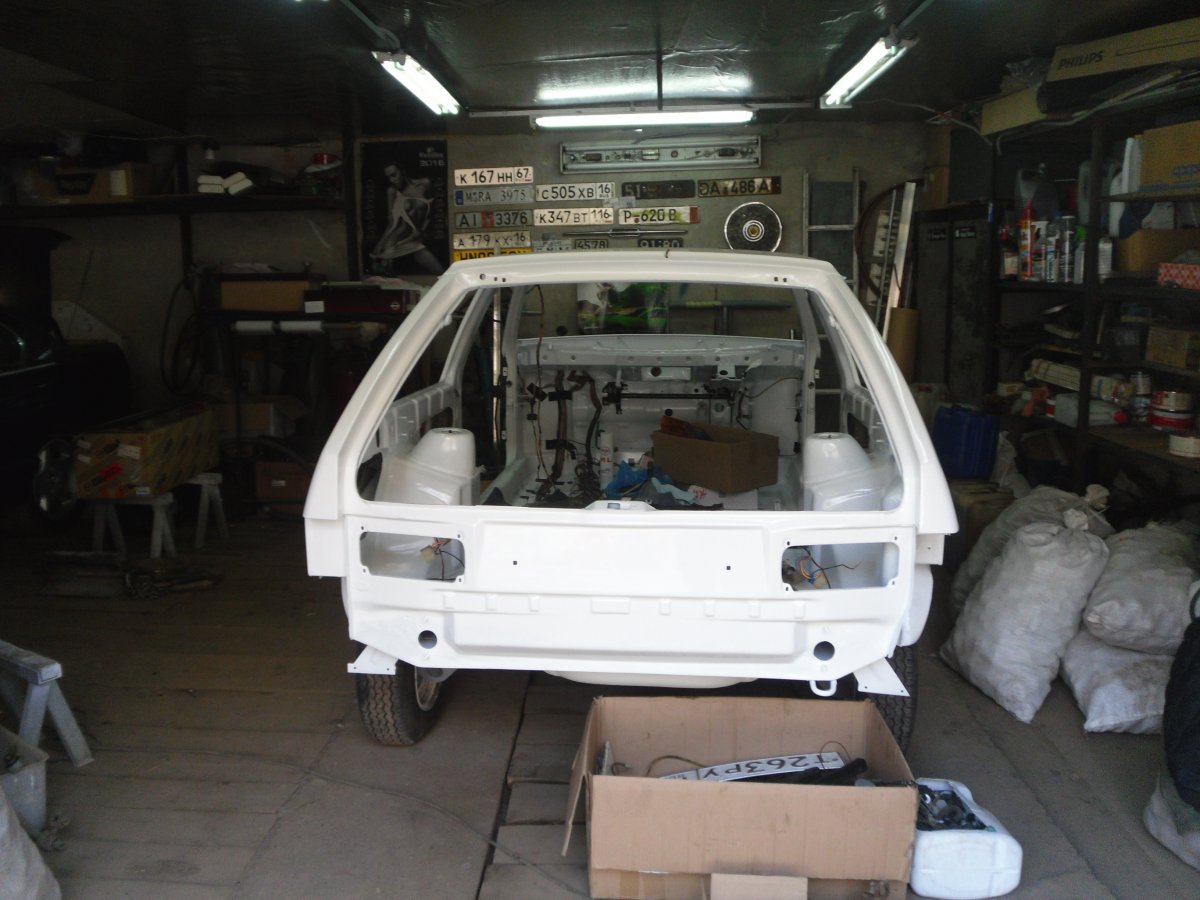

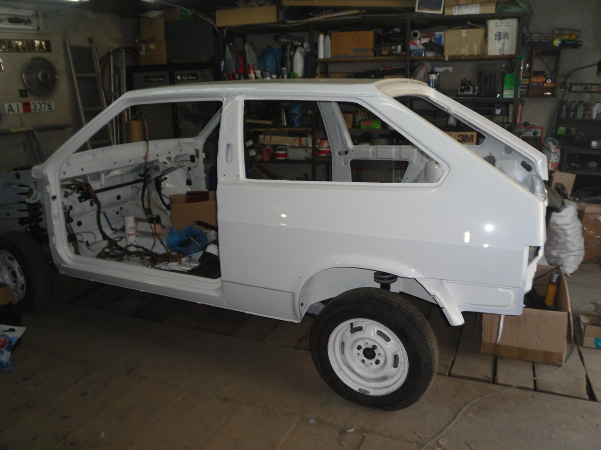

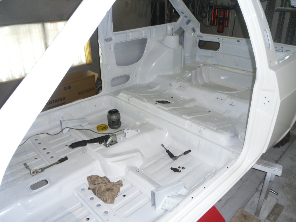

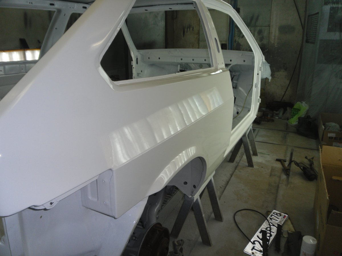

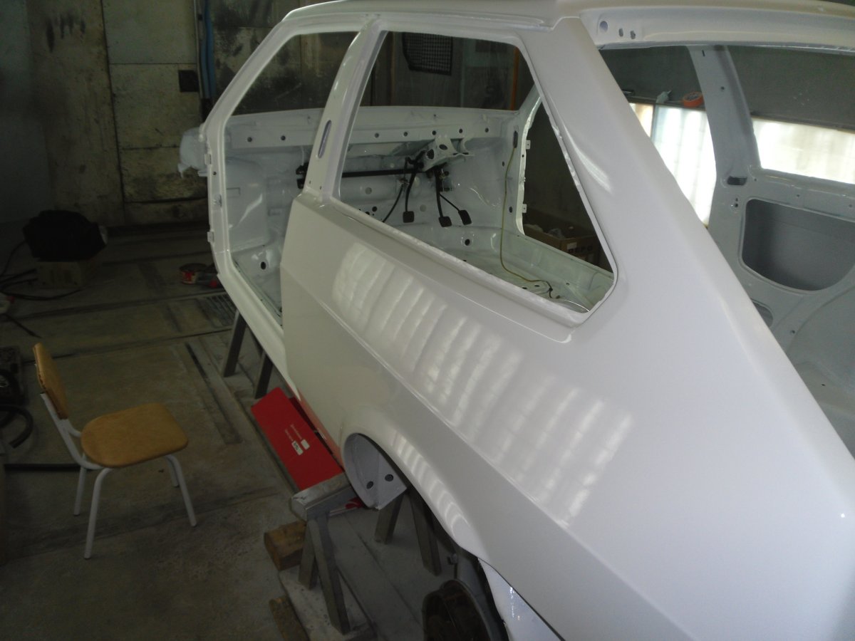

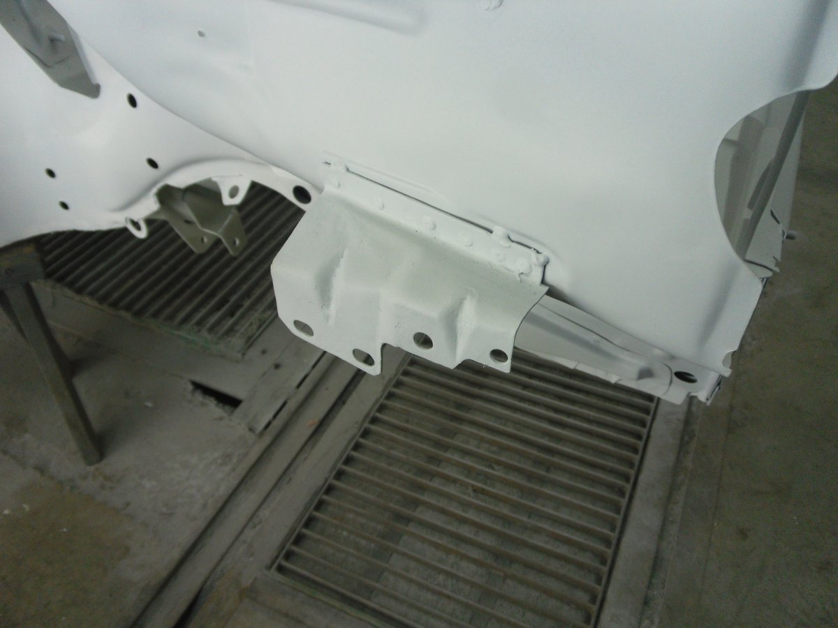

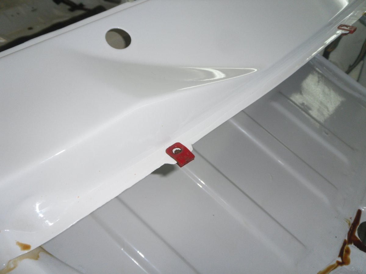

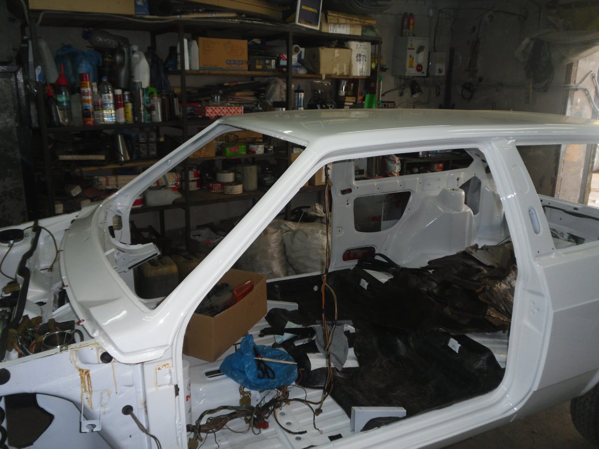

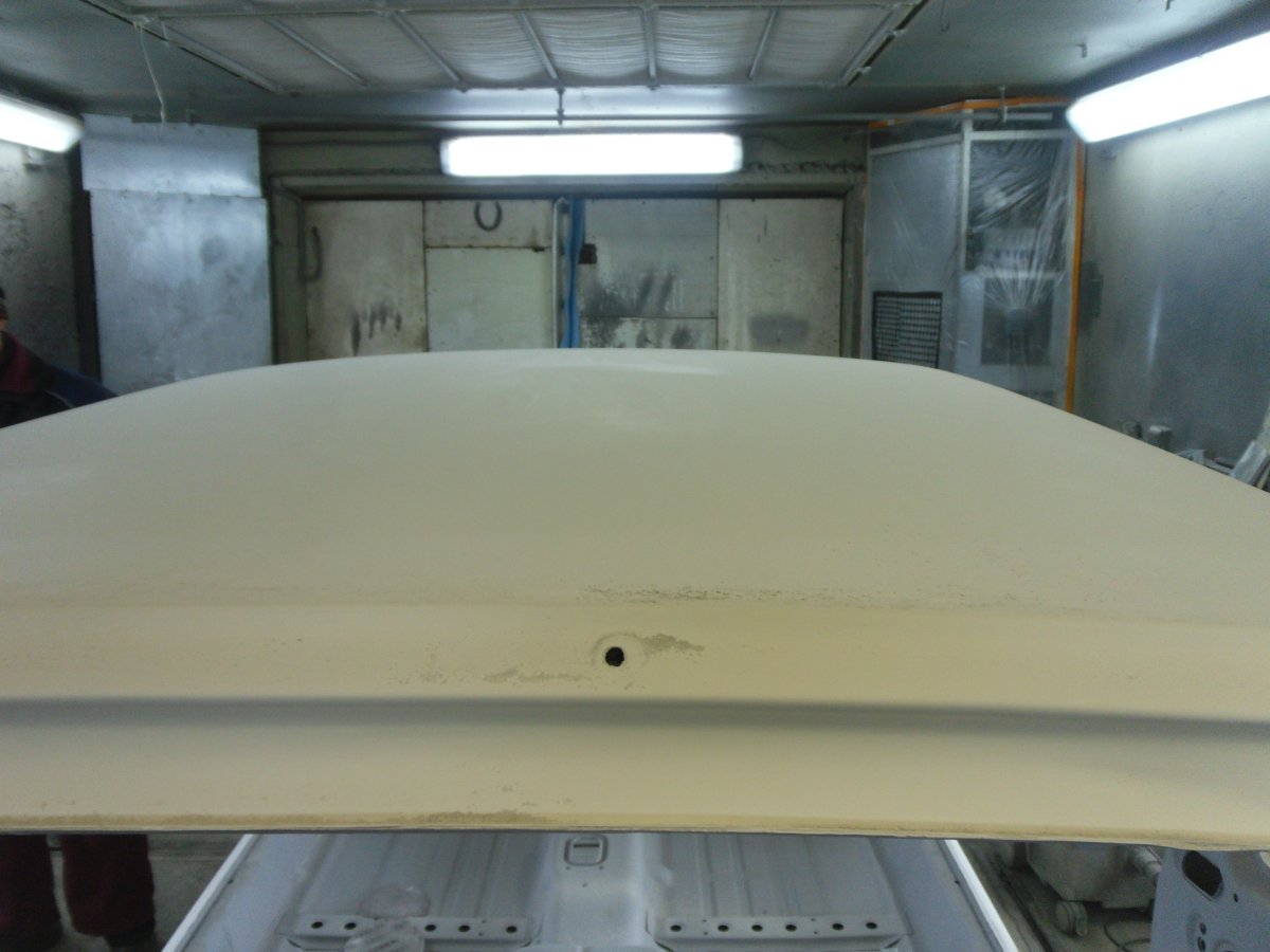

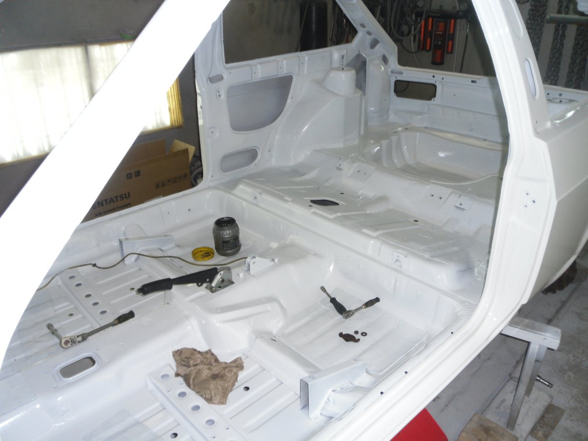

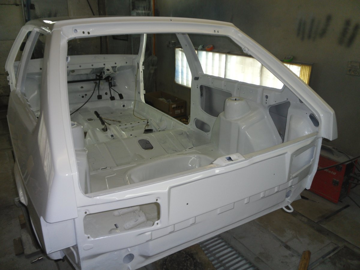

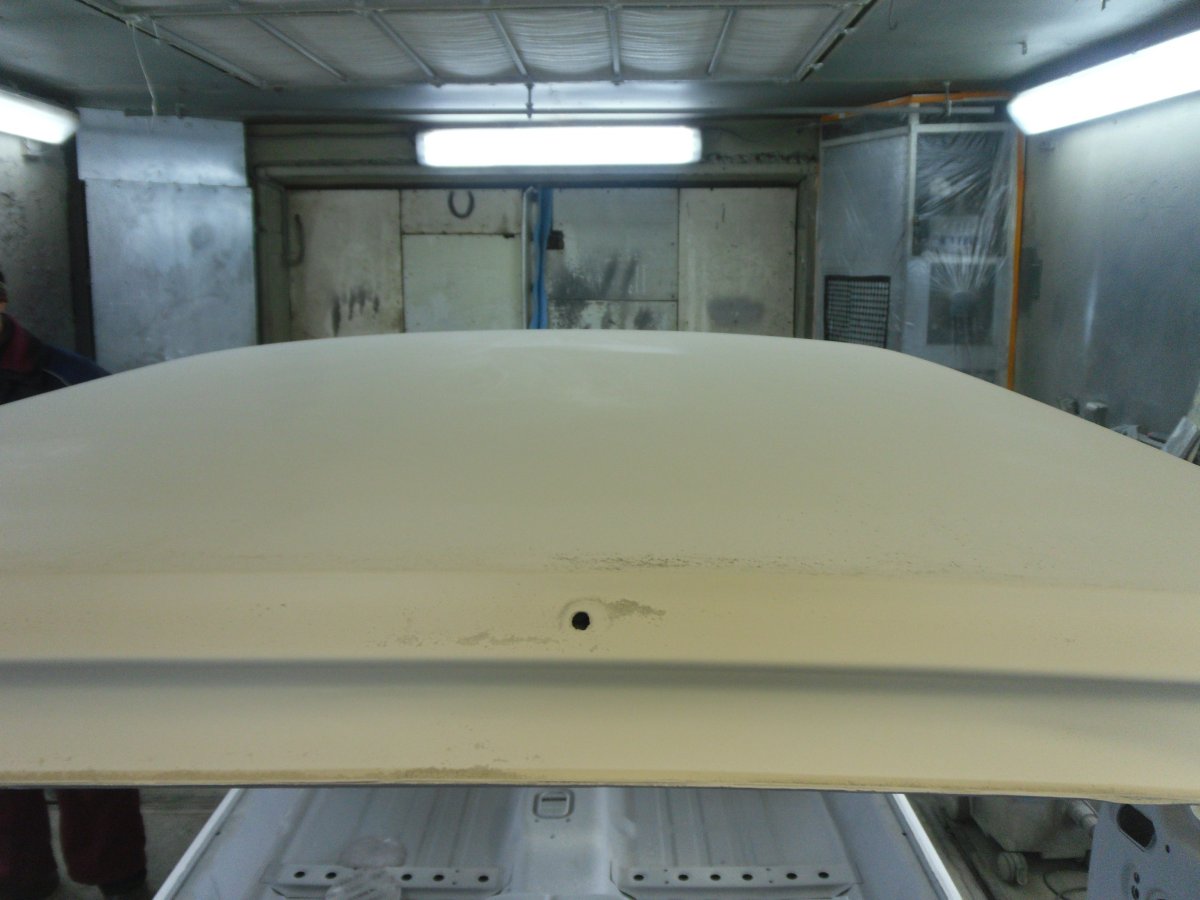

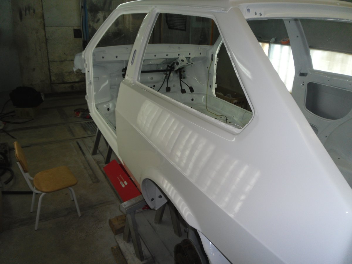

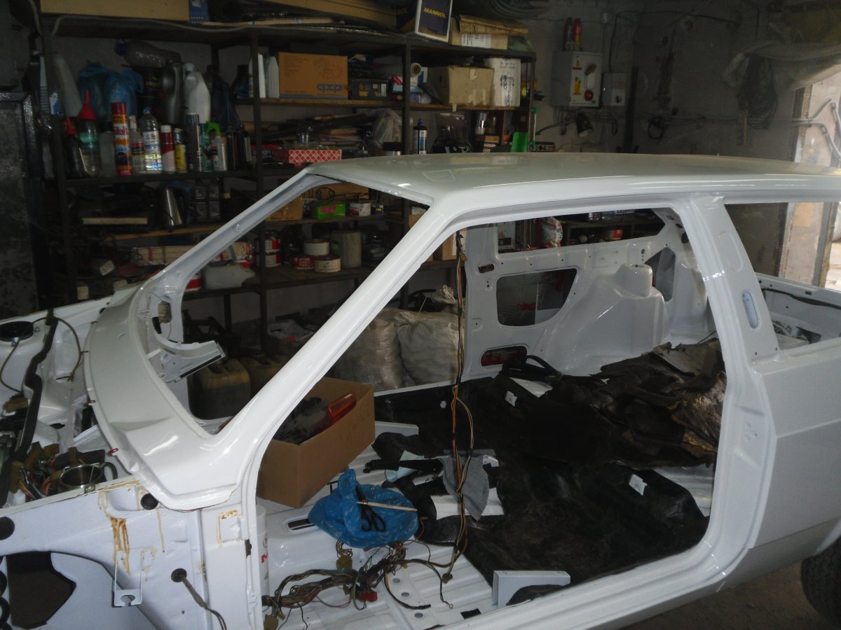

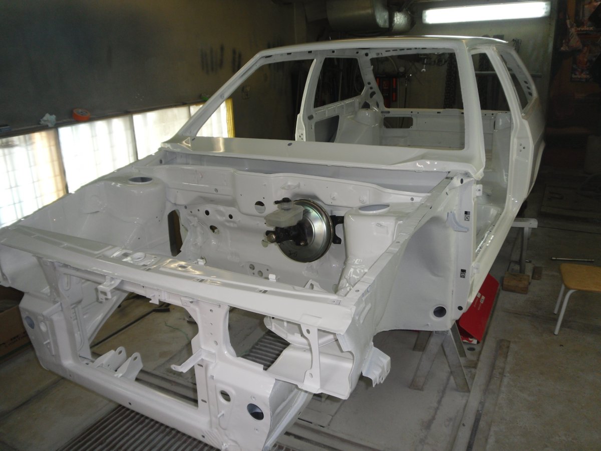

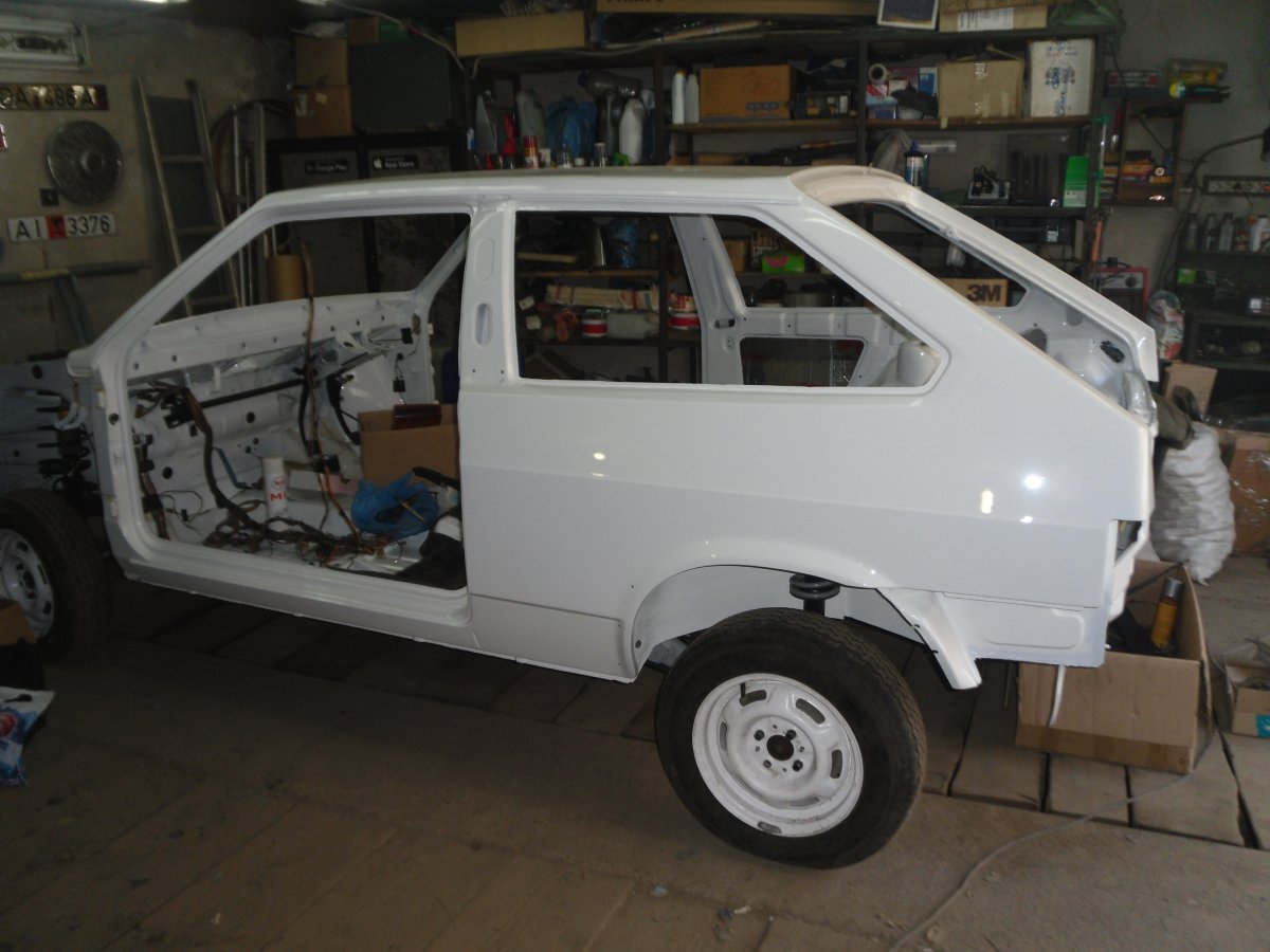

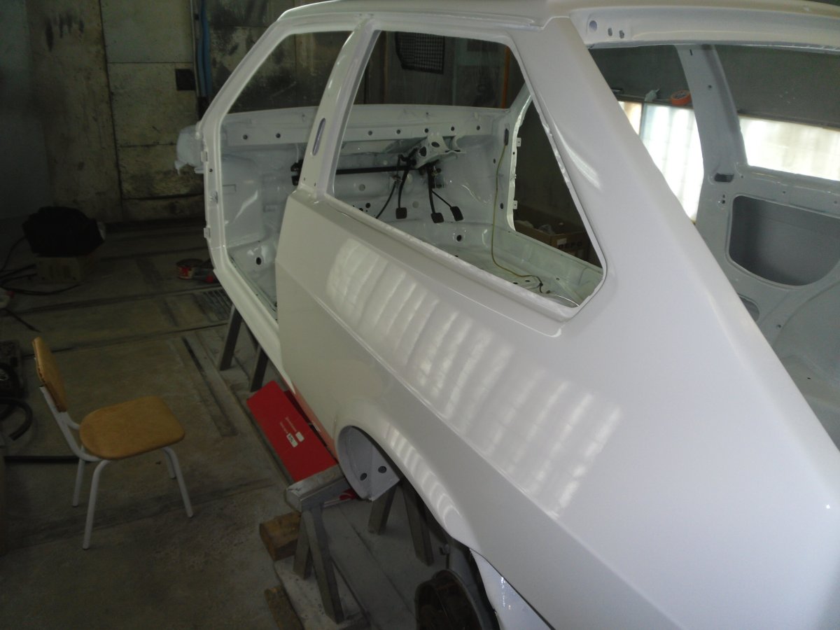

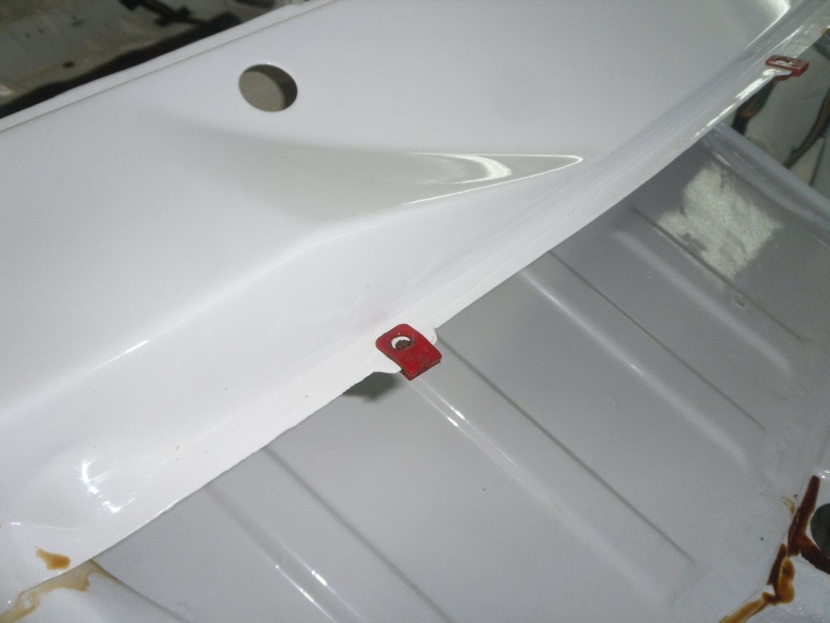

Миша покрасил "Чамберлена" вечером 1 октября. Почему-то под вечер у него лучше красится. Через два дня стали потихоньку собирать.
2 886
5 410
Хороший результат,пол пути пройдено!)
Какой краской красили?
Рустам привет! Полиуретановая, цвет по РАЛ - 9016. Производитель не помню, но если надо сфоткаю банку. На кузов ушло 3 литра. На навесное - двери и крылья с капотом и лыжа тоже полагаем 3 уйдёт.

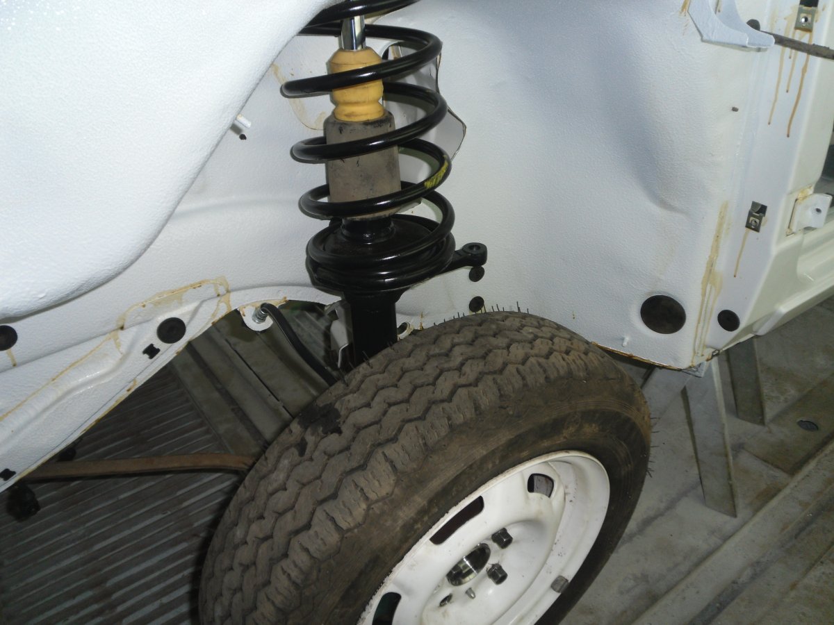

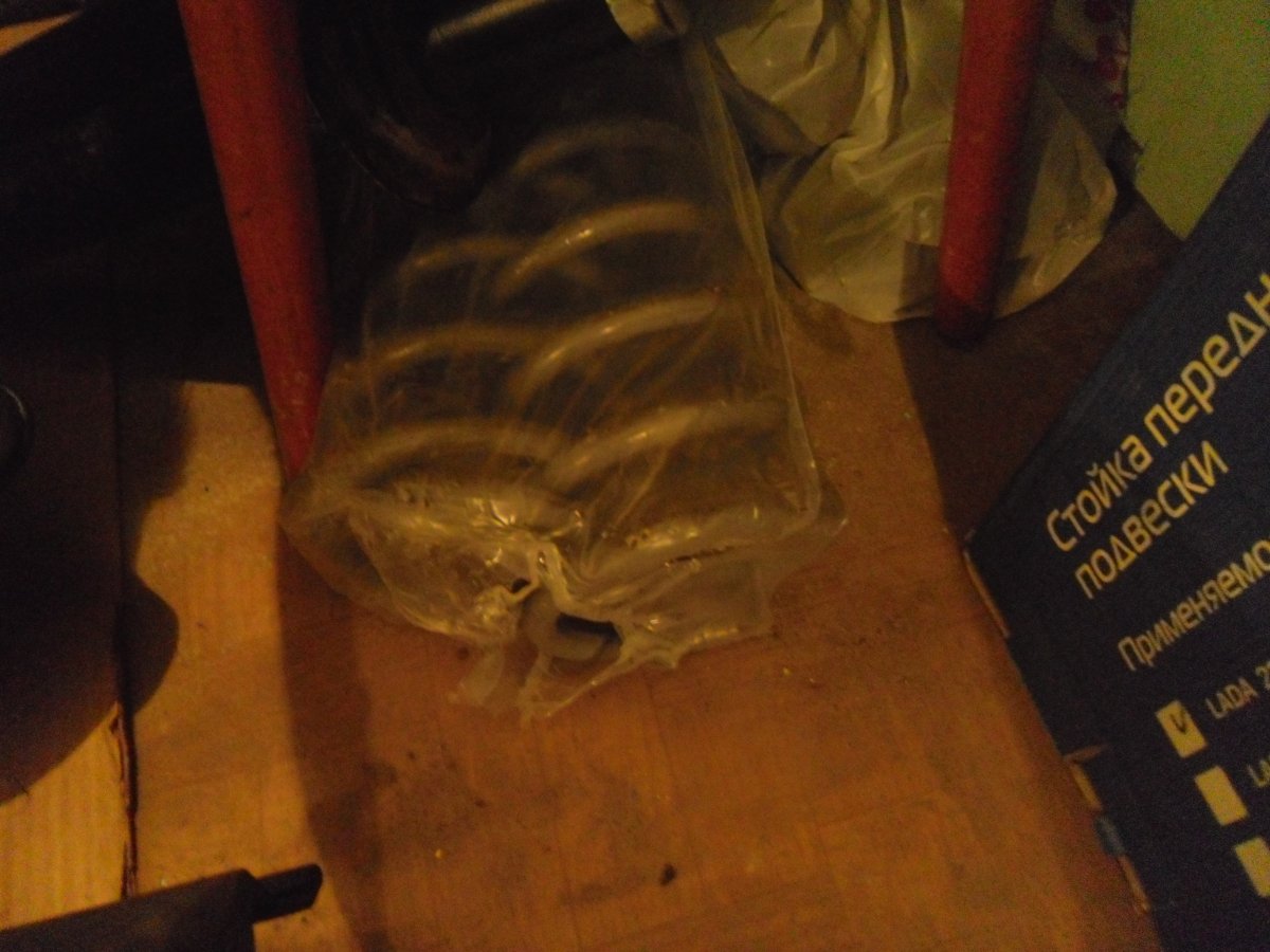

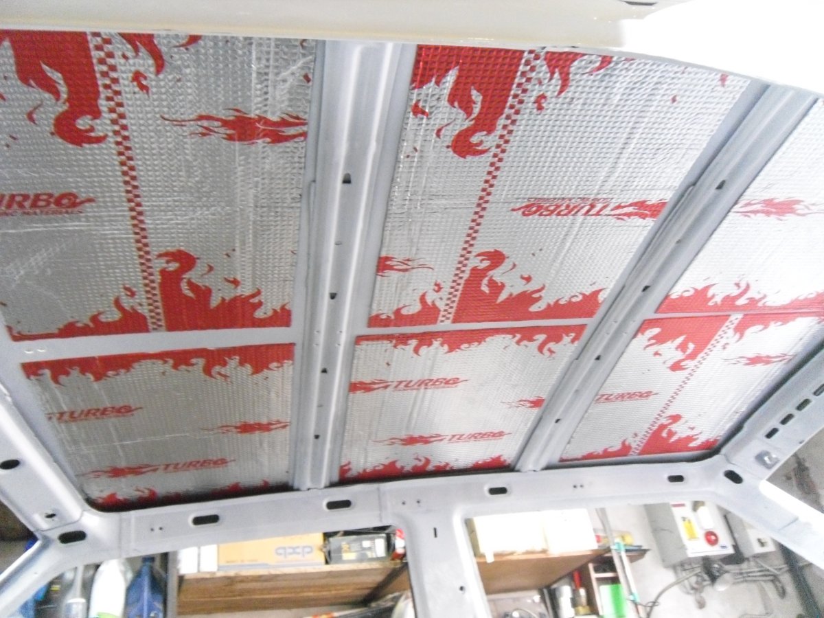

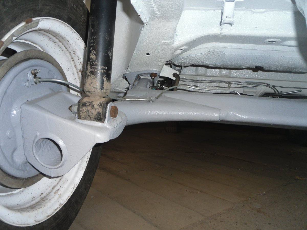

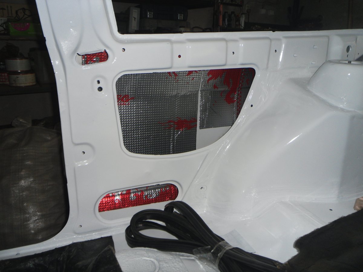

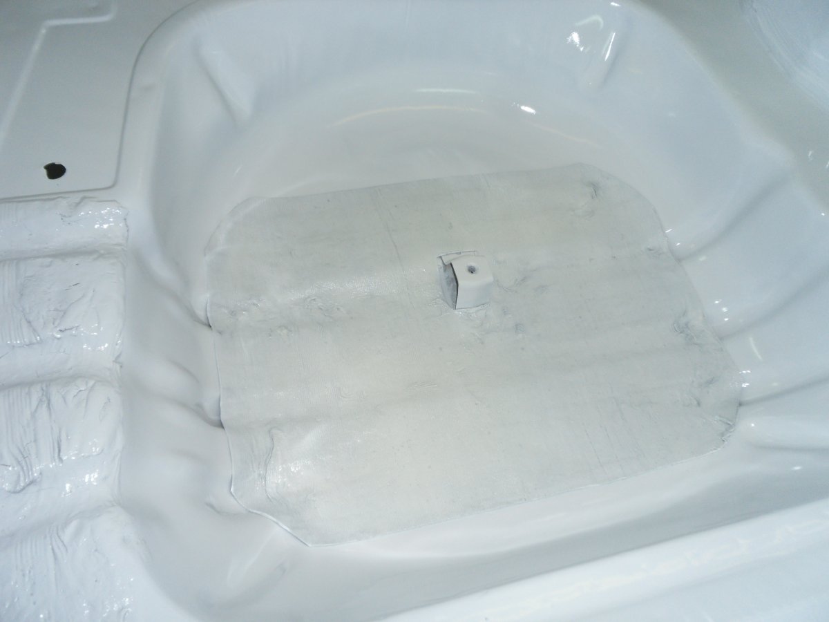

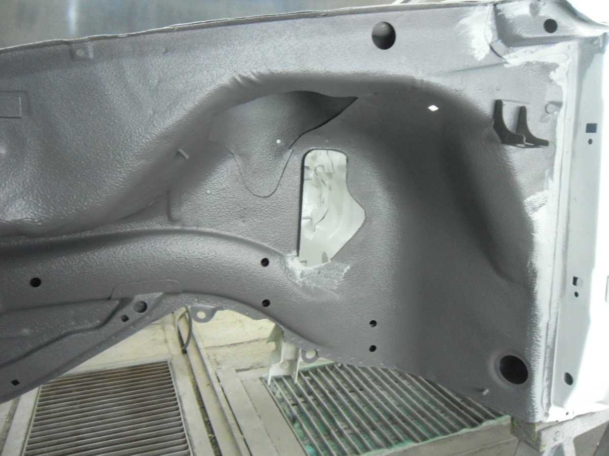

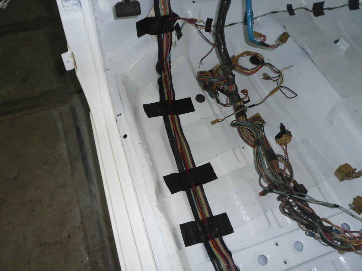

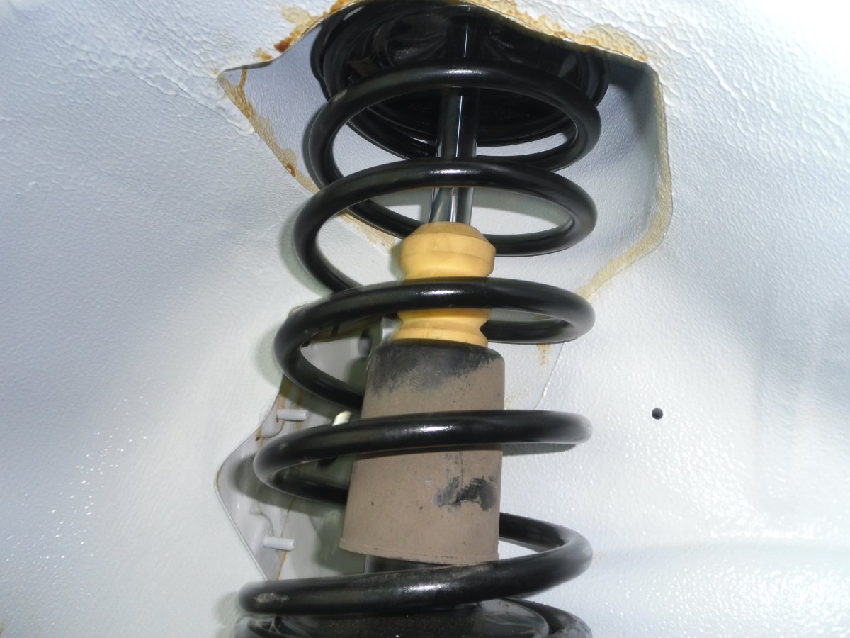

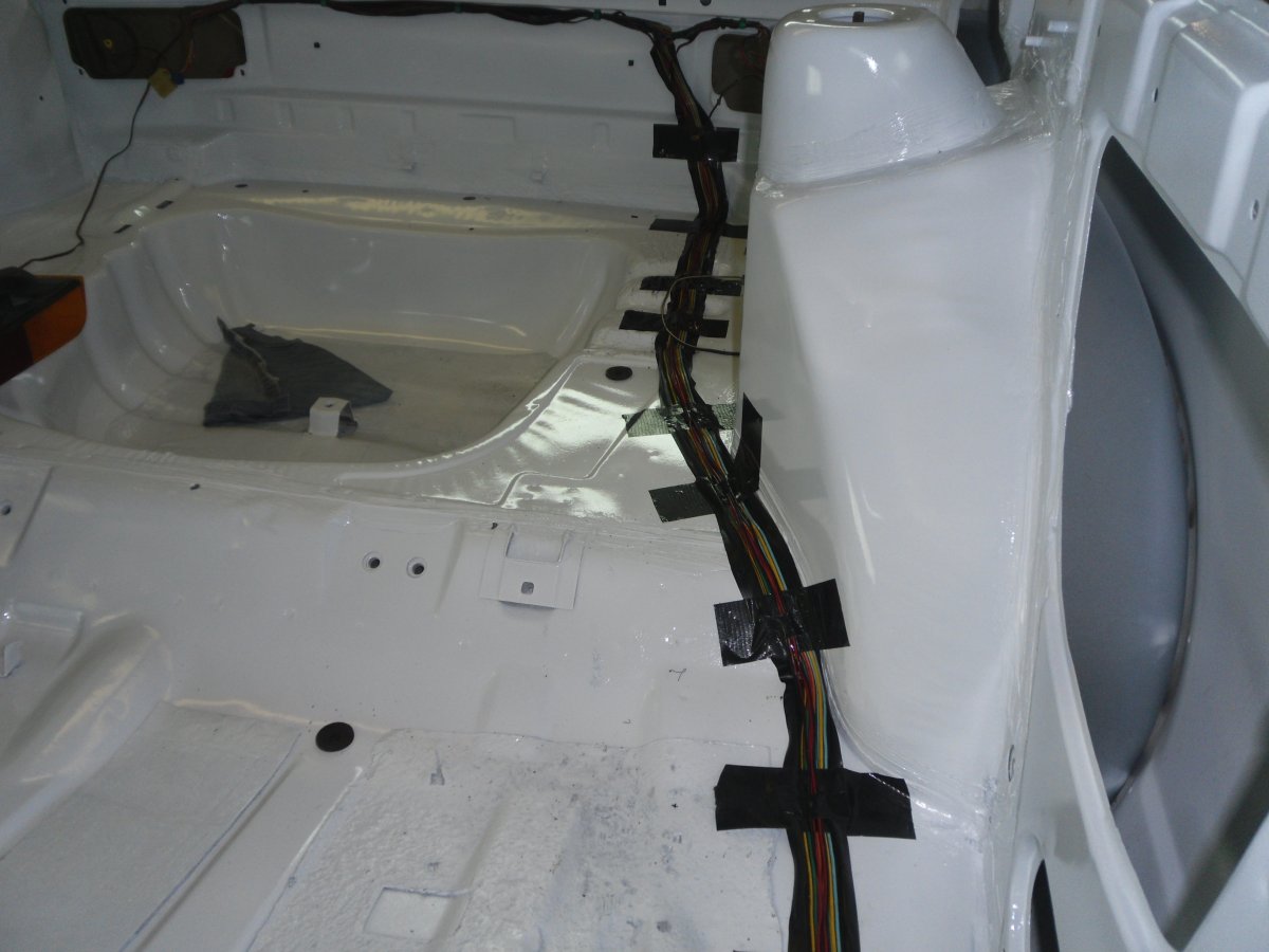

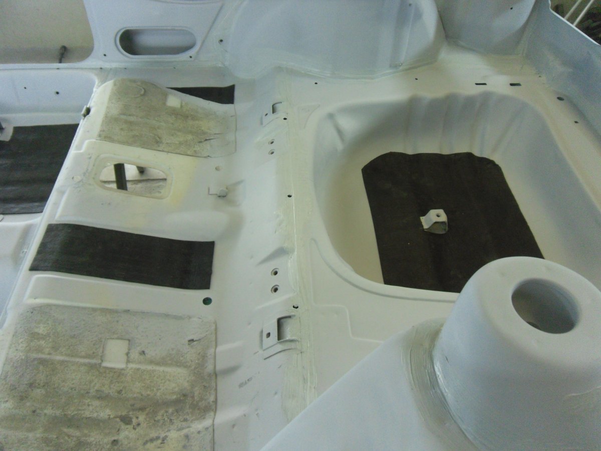

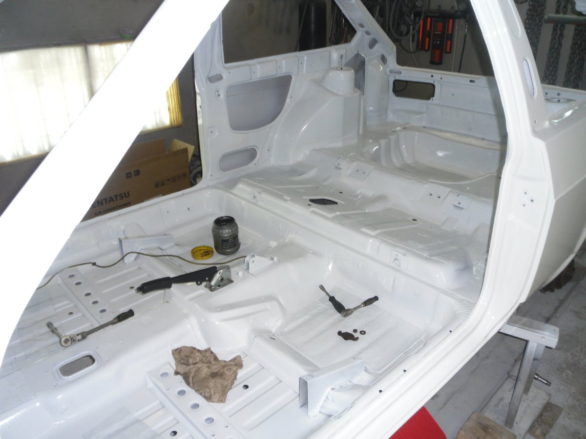

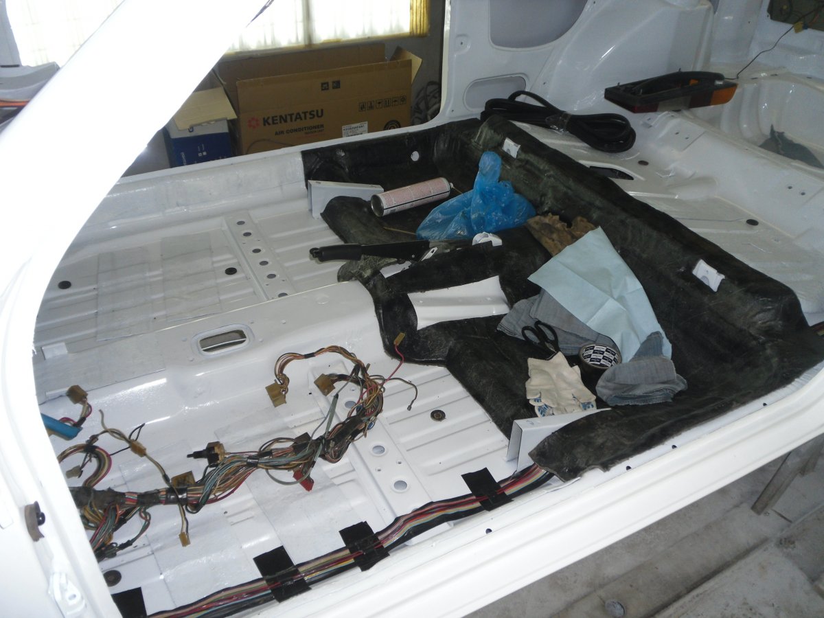

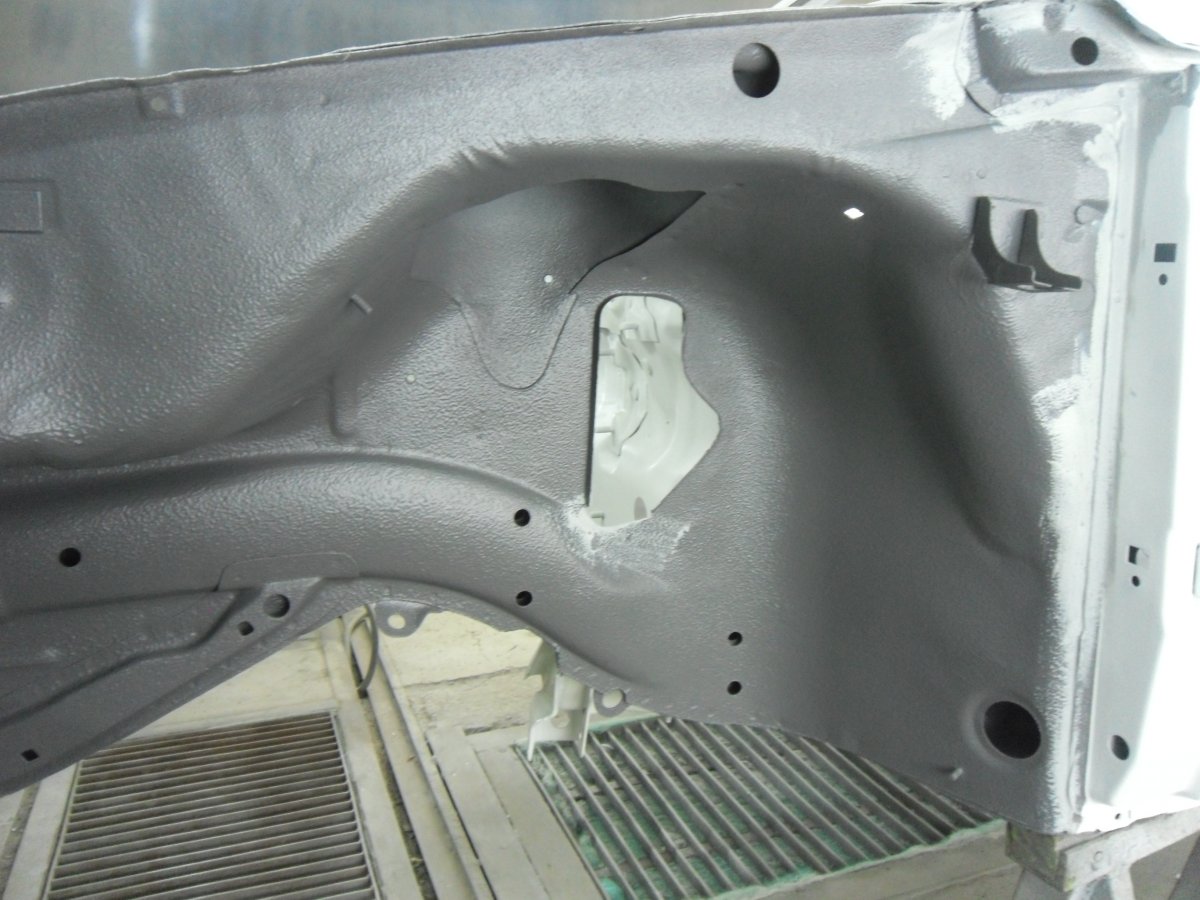

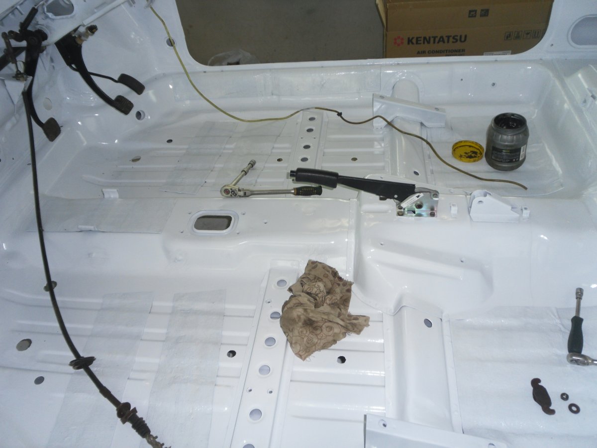

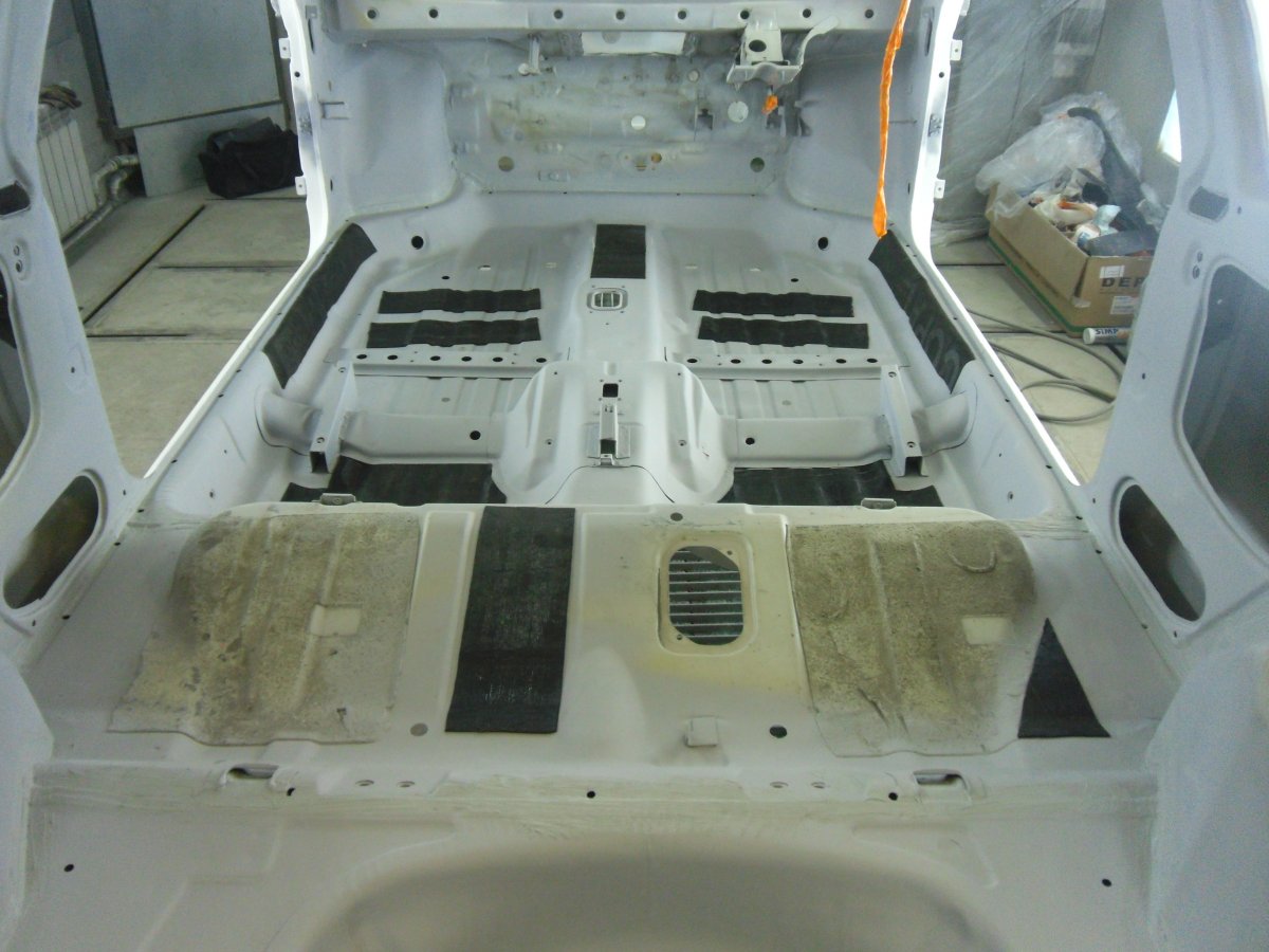

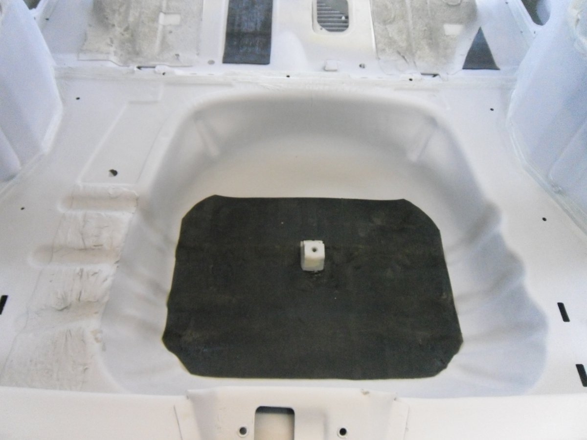

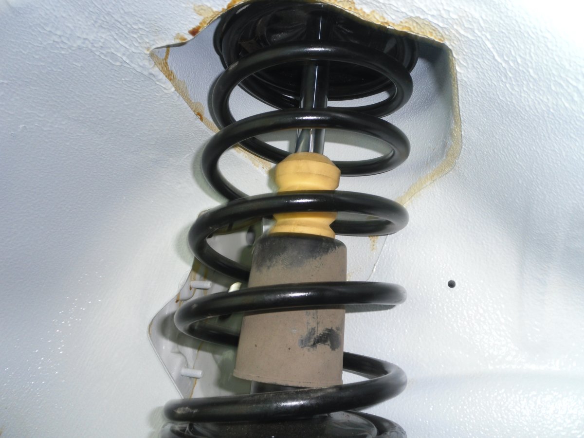

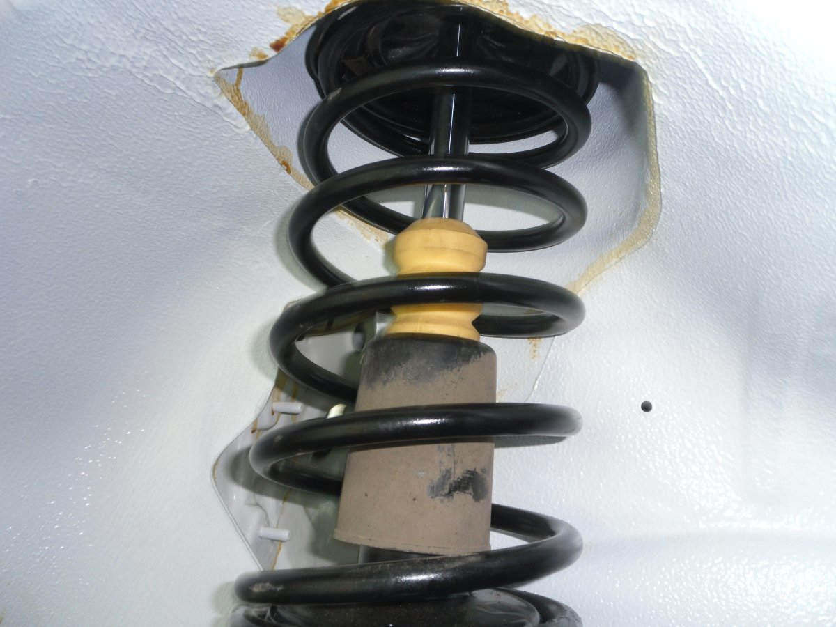

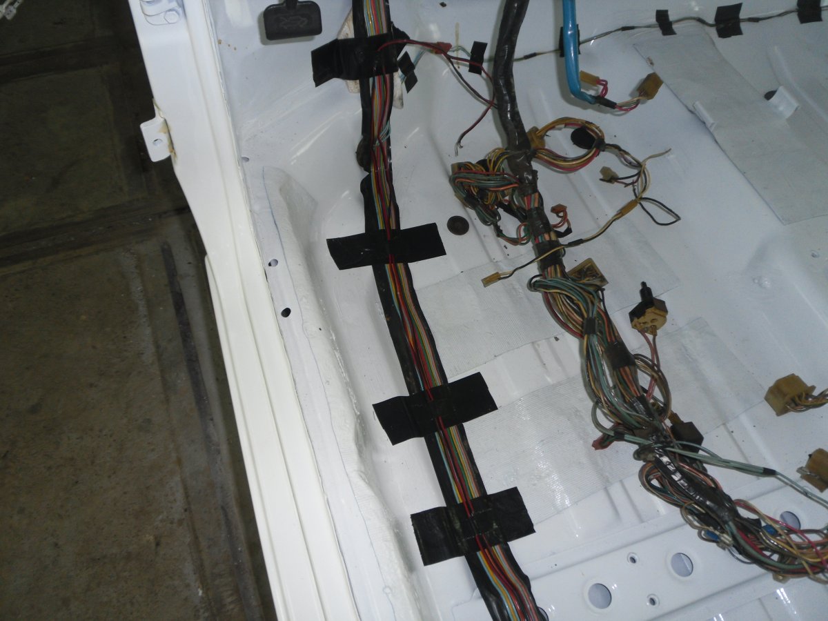

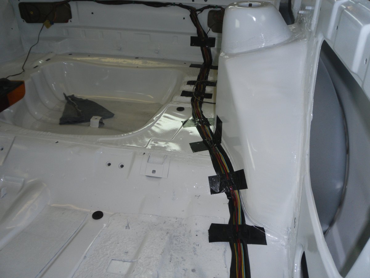

На неделе собирали понемного. Подвеска почти вся готова. Перекатили в соседний гараж из малярки. Дальше там и будем собирать. Во внутренние полости и на потолок наклеил виброизоляцию. Далее всё пролили от души "Тектилом".
2 886
5 410

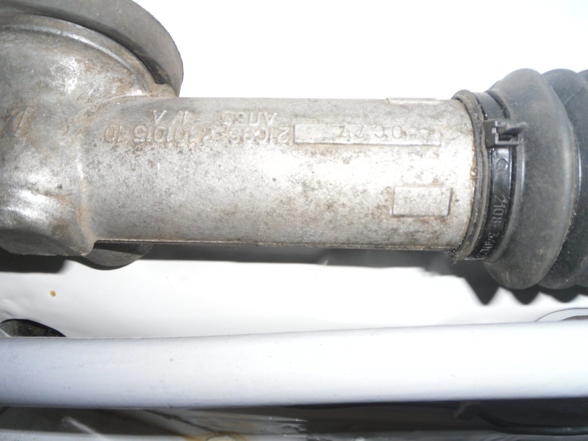

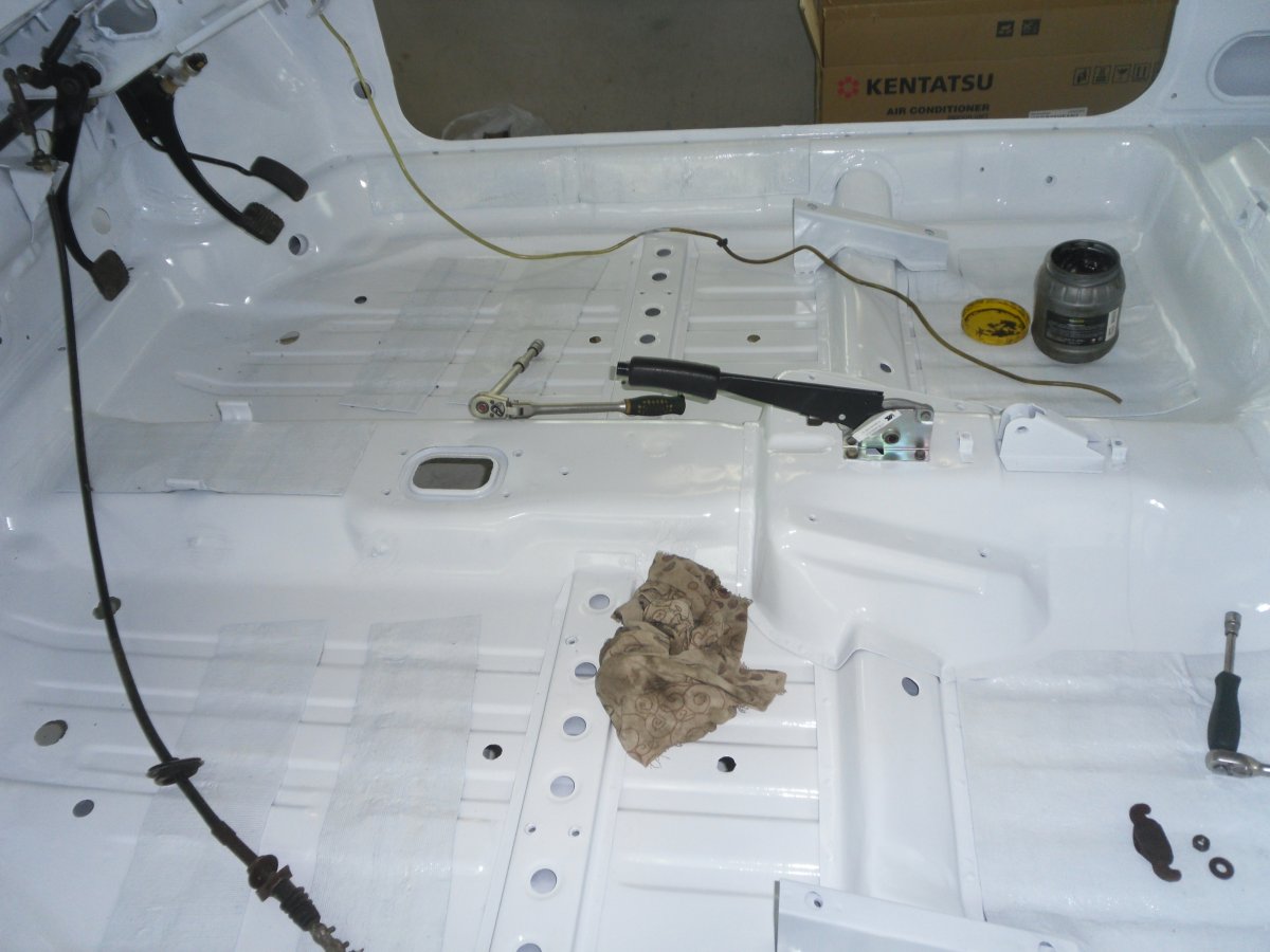

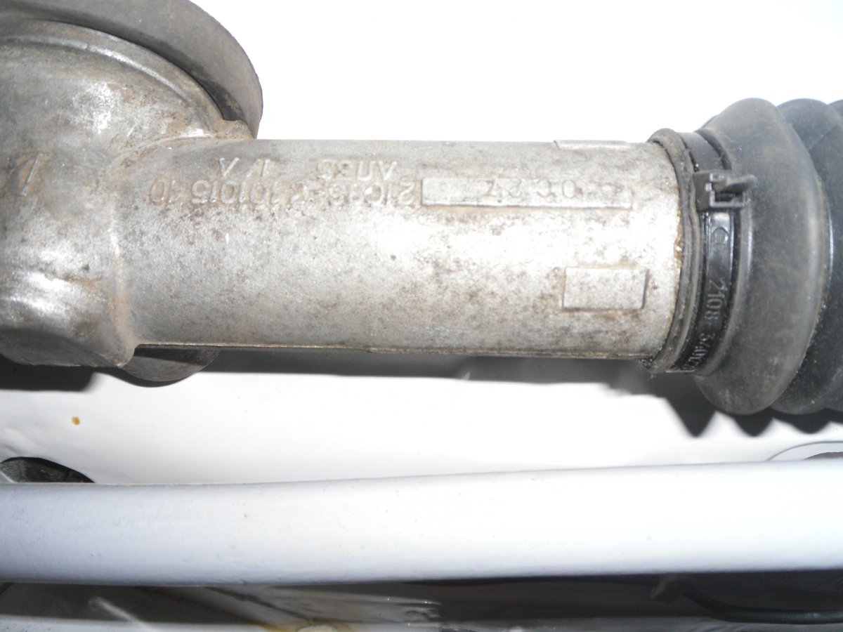

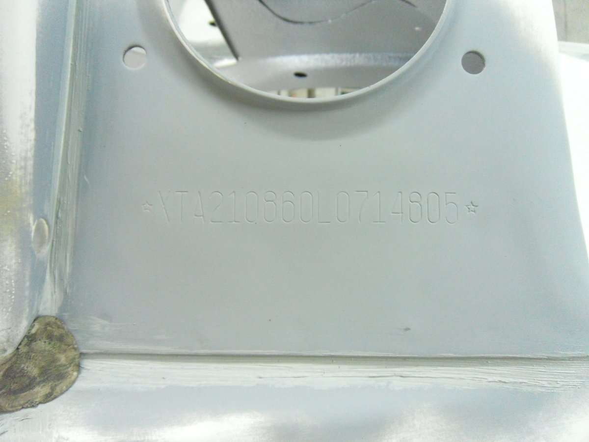

Следующий этап будет по установке заводской шумки на моторный щит и днище. Установка рулевой рейки и усов. Рулевую надо ещё перебрать. Заводской номер стоит на рейке 0027.

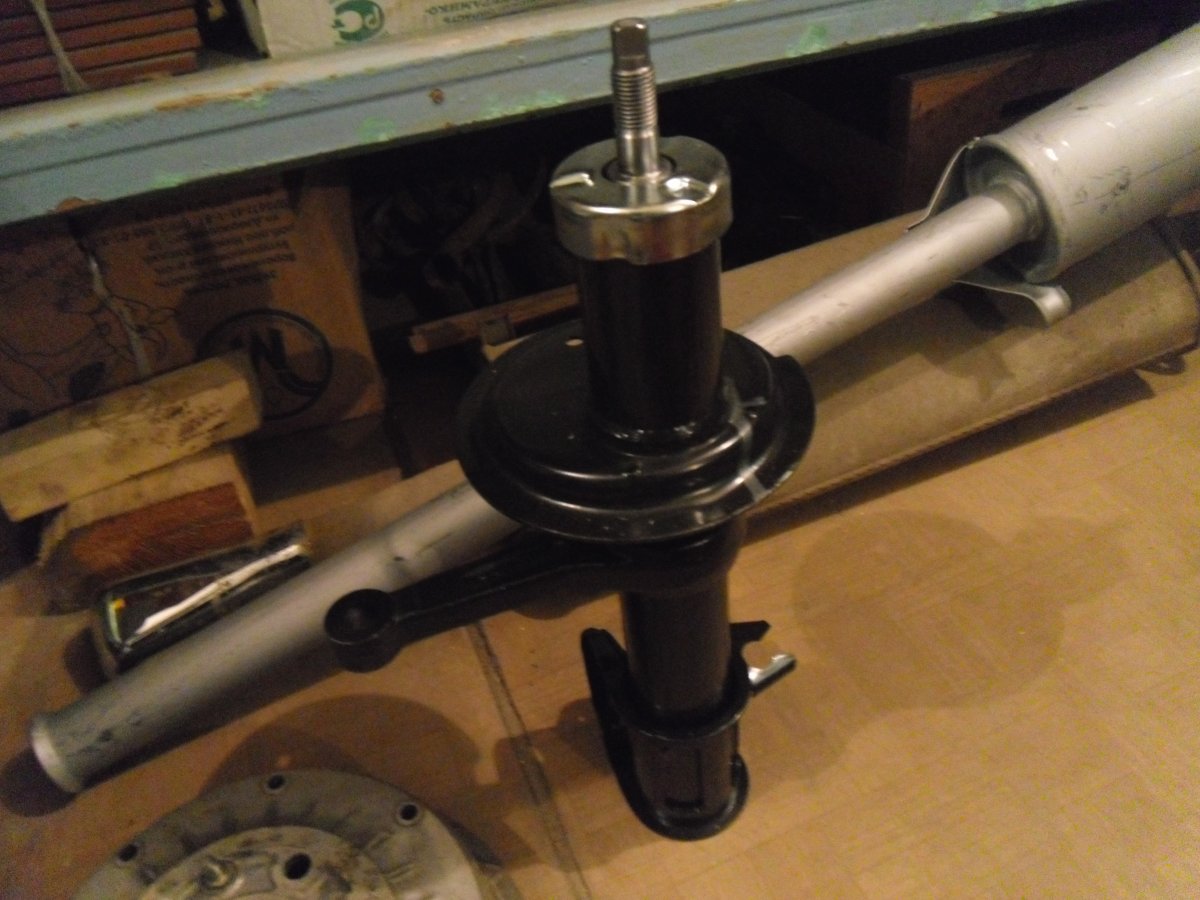

А подвеска, перед установкой, красится?

Такую же вибру себе клеил этой зимой, самая дешевая что нашел) эффект есть, радует, тишина присутствует) Но я бы прикатал чуть усерднее;) на моей квадратики прям стали гладкими..

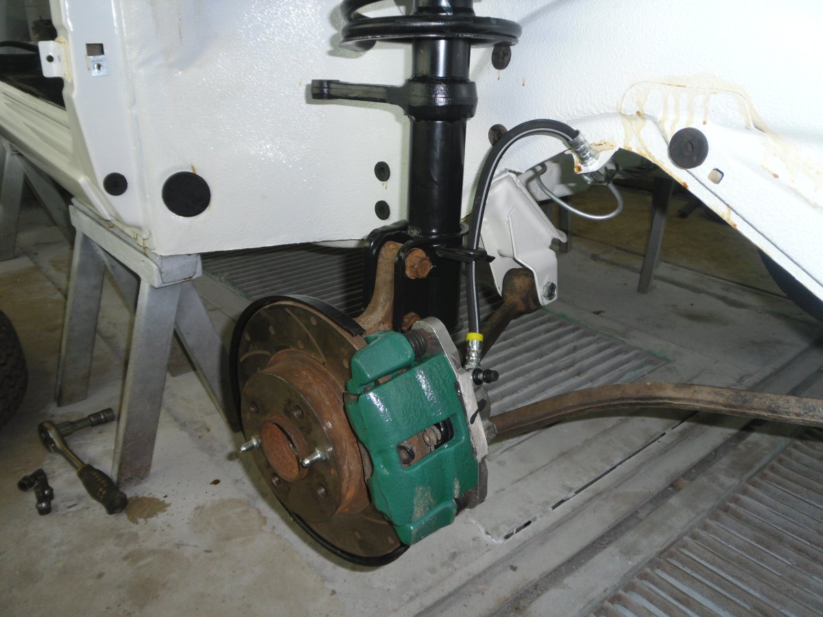

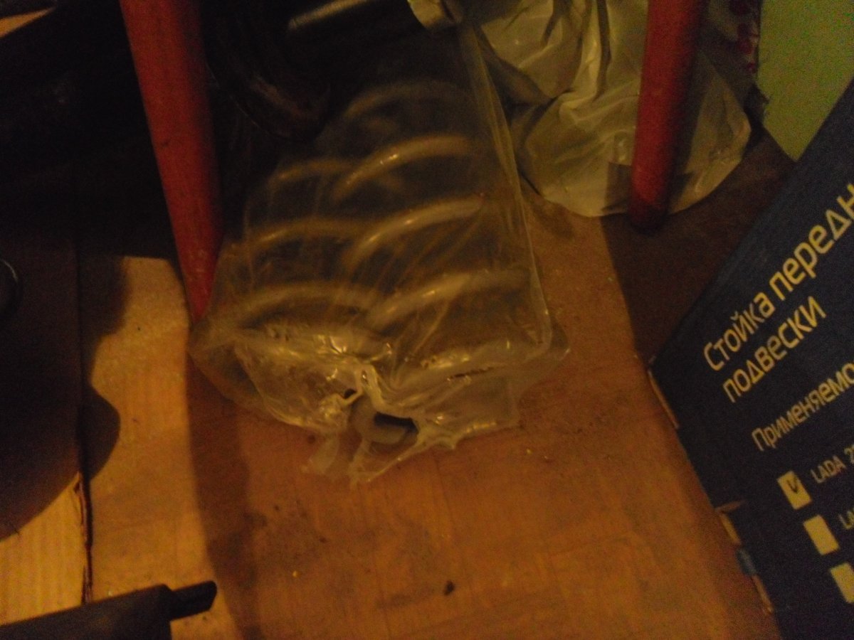

Стойки, пружины новые - окрашенные, тормозные щиты тоже окрашенные с завода. Покрасил только заднюю балку и так называемые усы идущие от рулевой рейки. Слишком сильно по красоте подвески не заморачиваюсь, не реставрация всё-же полноценная.
Рулевые тяги, сабли и другое красить не стал - смысла не вижу красить то чего не видно будет. Да и аксакалы в ГСК говорят, что с завода эти вещи не красятся.

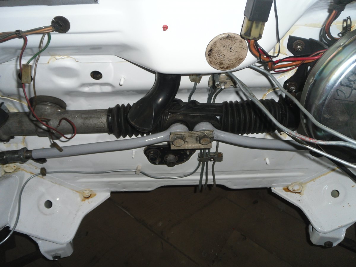

Интересно приколхожен реализован привод с педали тормоза на ГТЦ и вакуумник :)

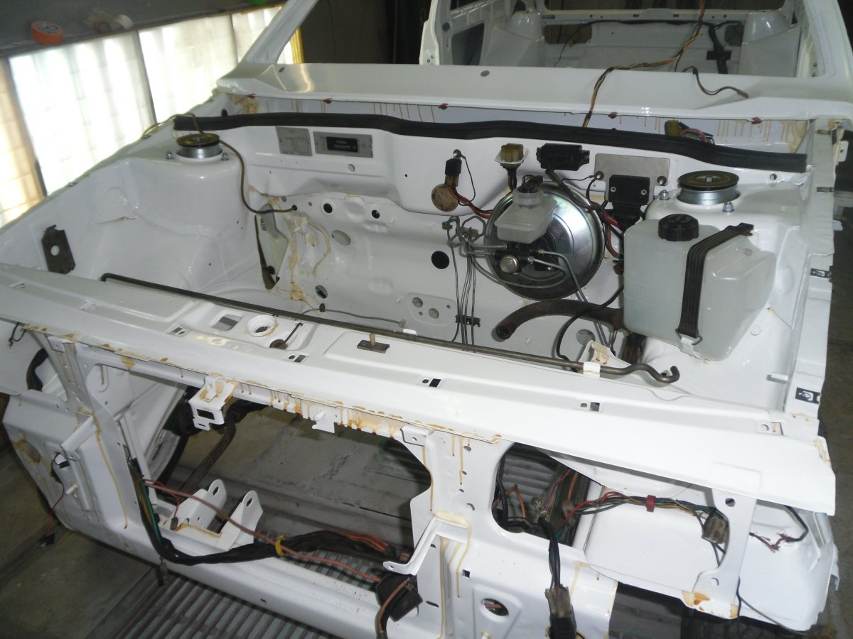

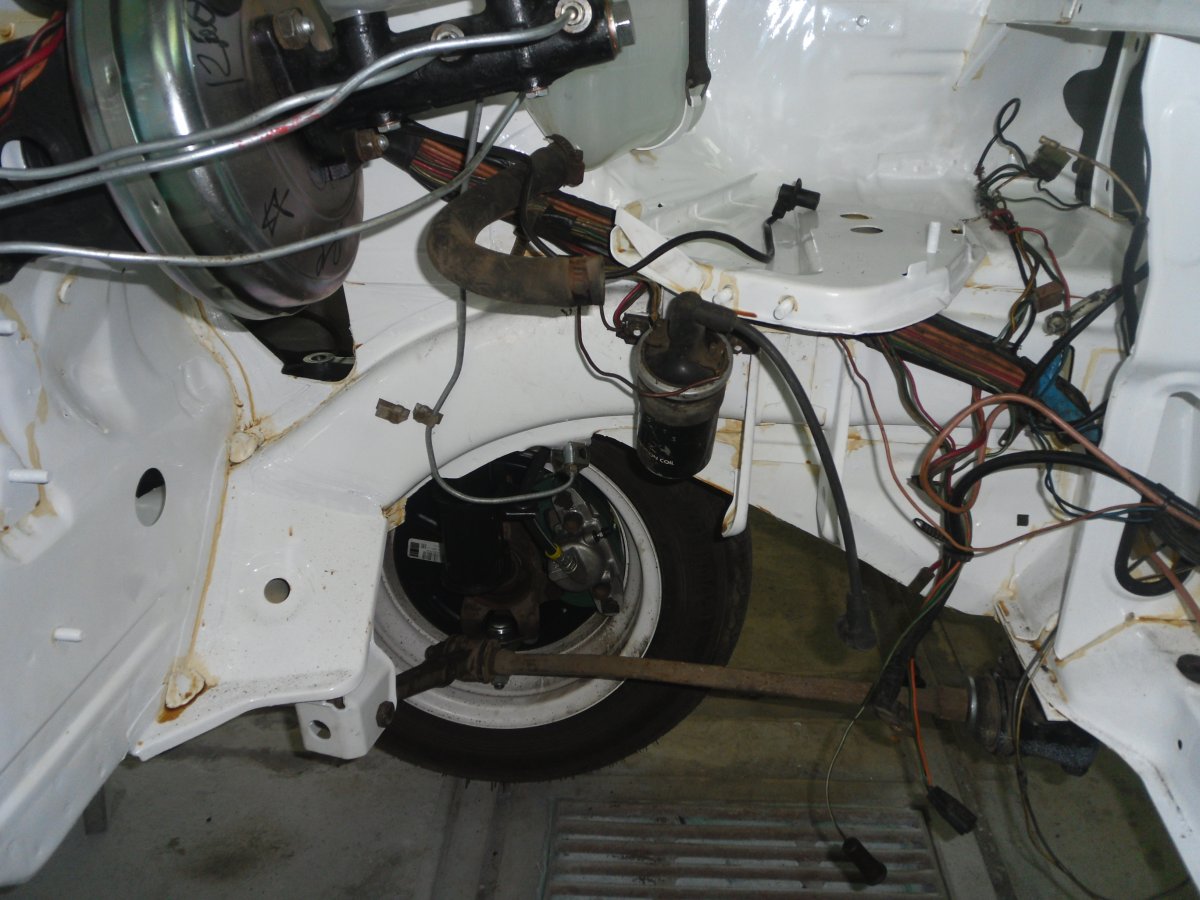

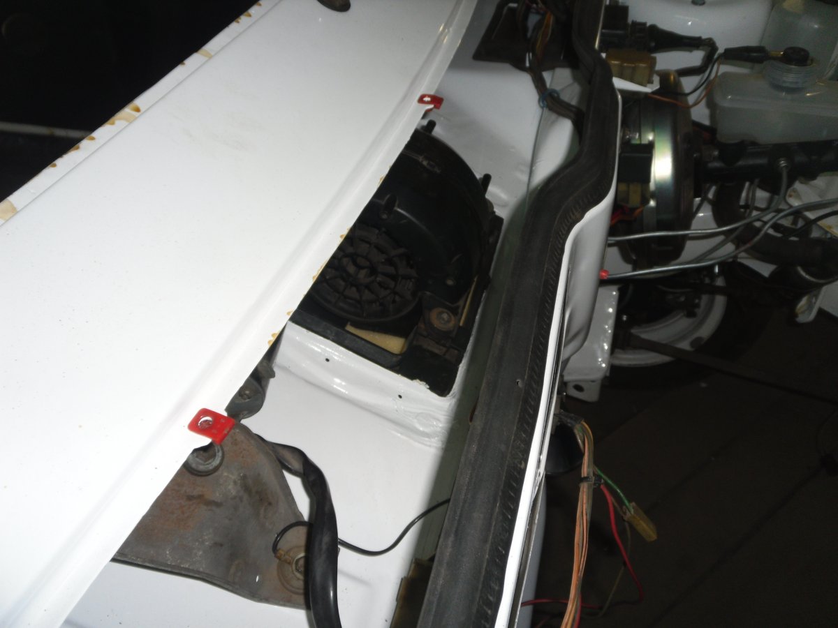

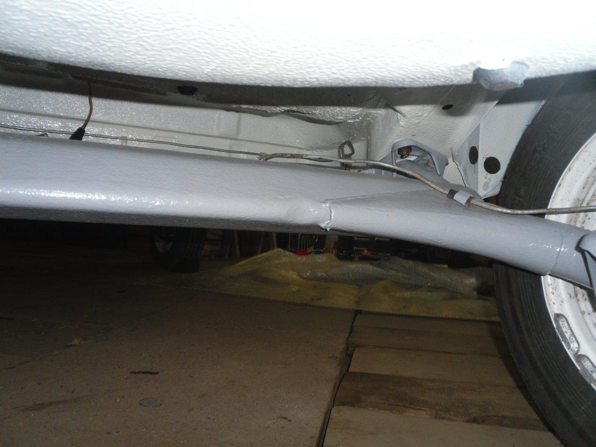

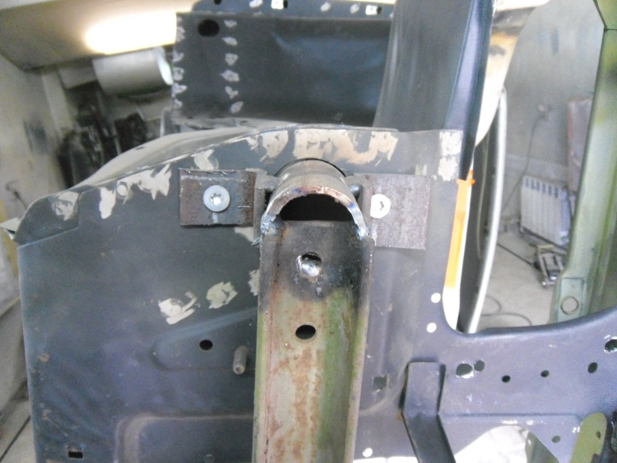

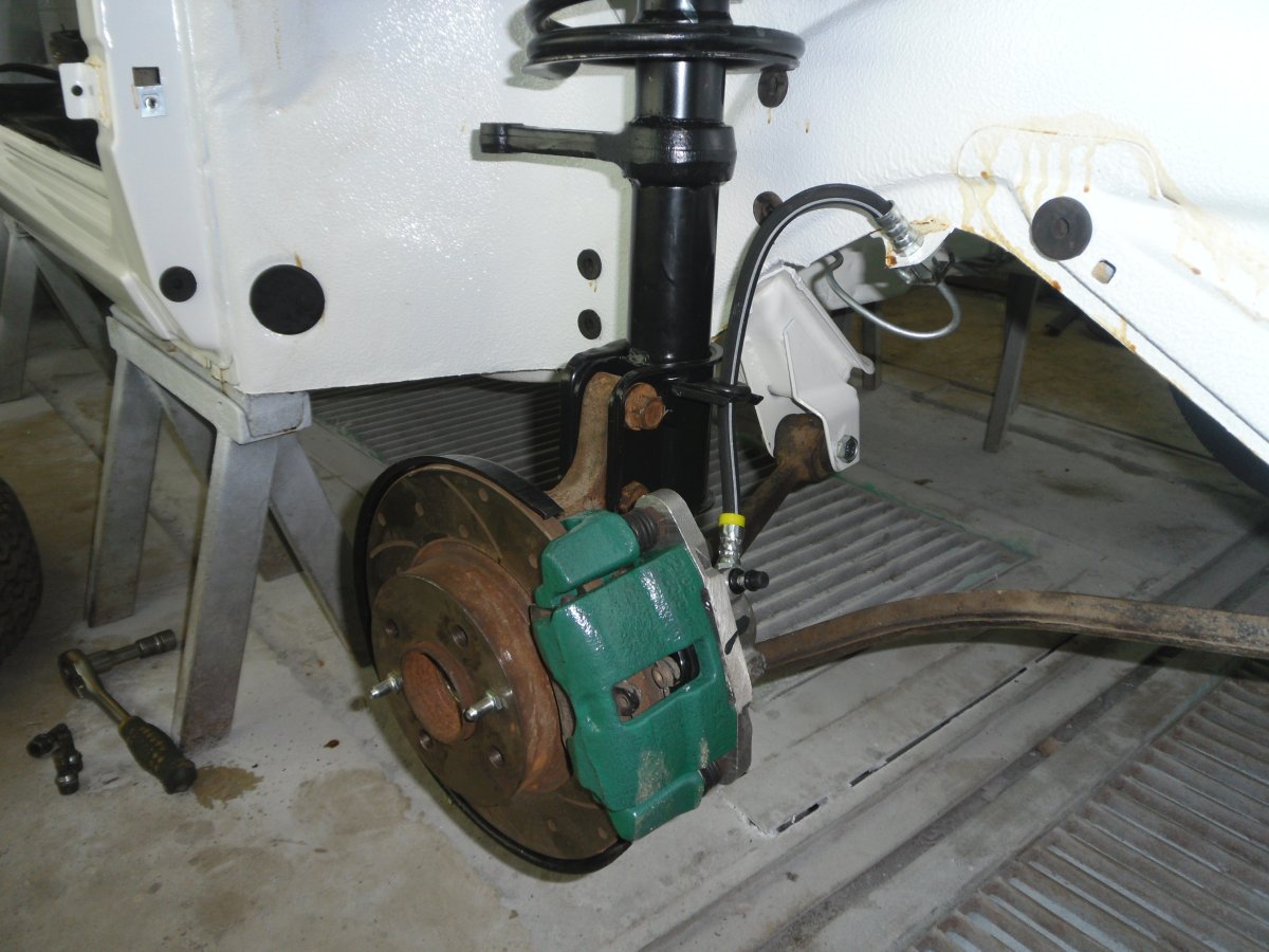

Немного продвинулись. Рулевая и усы на месте. Печка тоже. Рулевую набил Литолом 24. Полностью сухая была. Пыльник поменял и одну резинку крепления. Новые хомуты. Миша протянул тормозные трубки по днищу.
Пыльник рейки видно на фото цепляет за трубки, уже устранили, придвинули их ближе к щиту.
