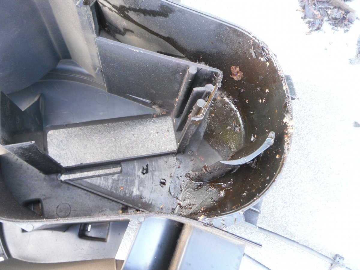

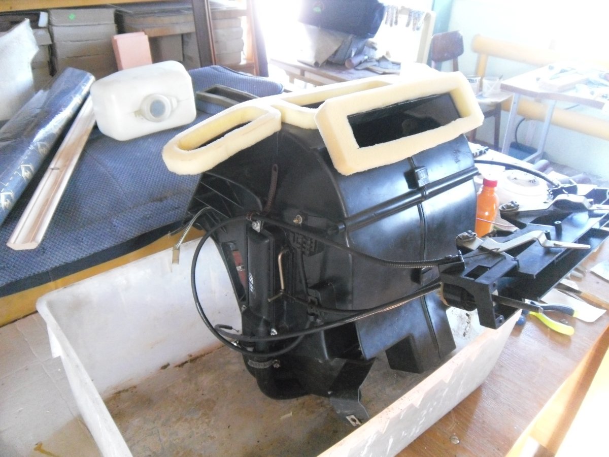

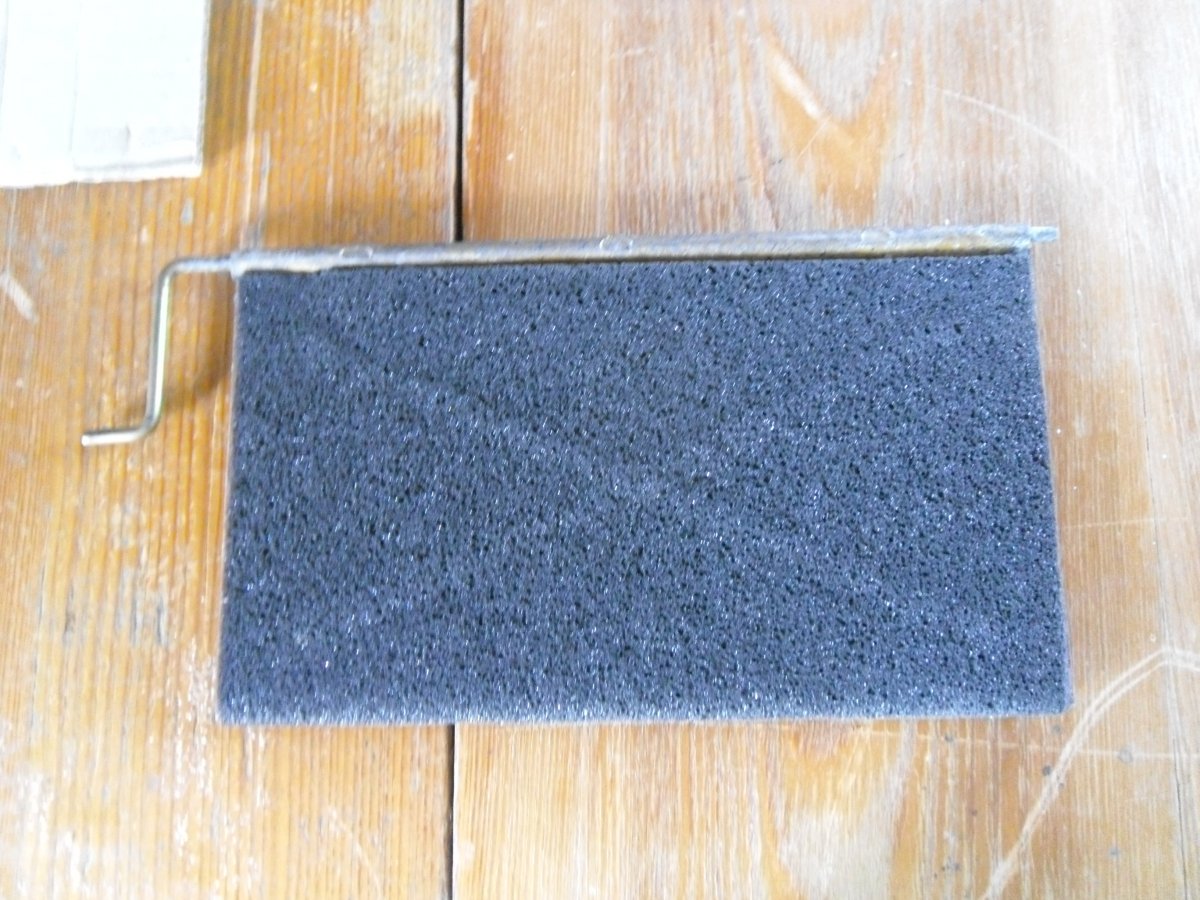

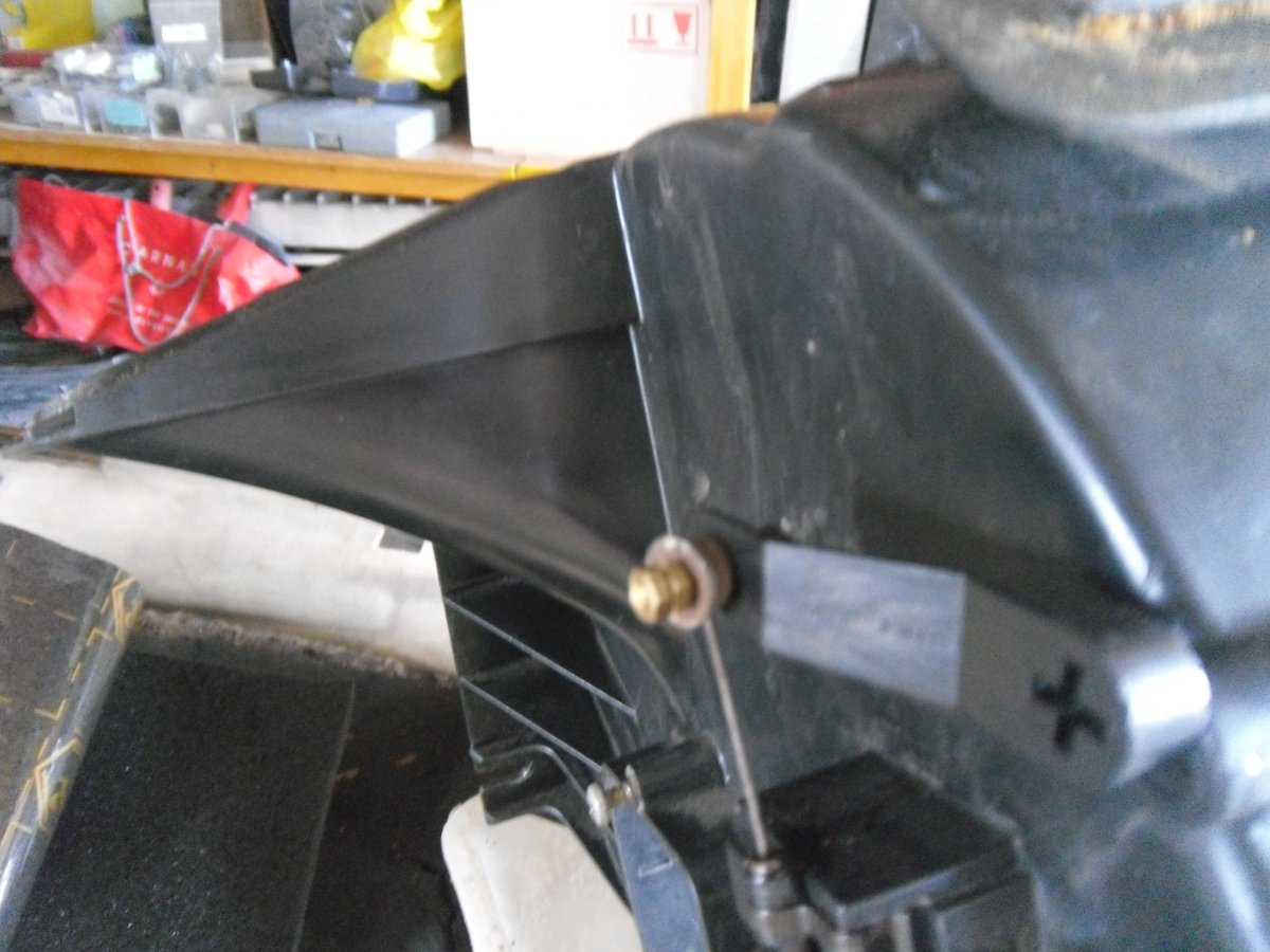

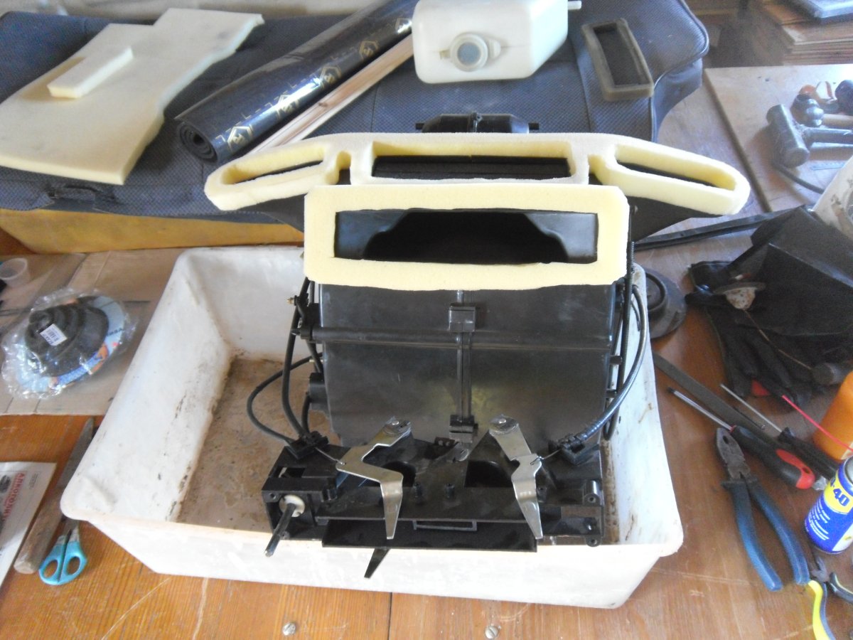

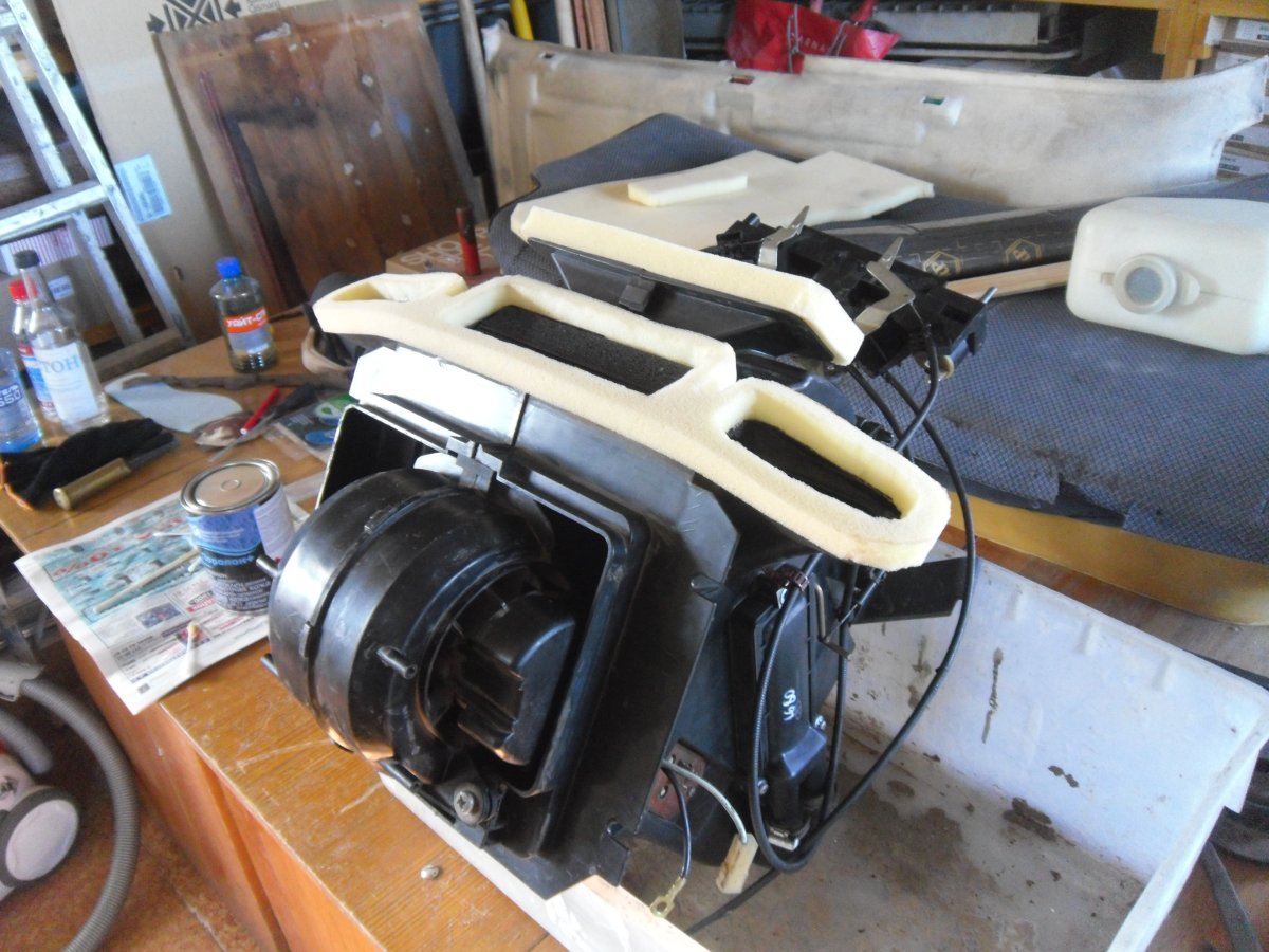

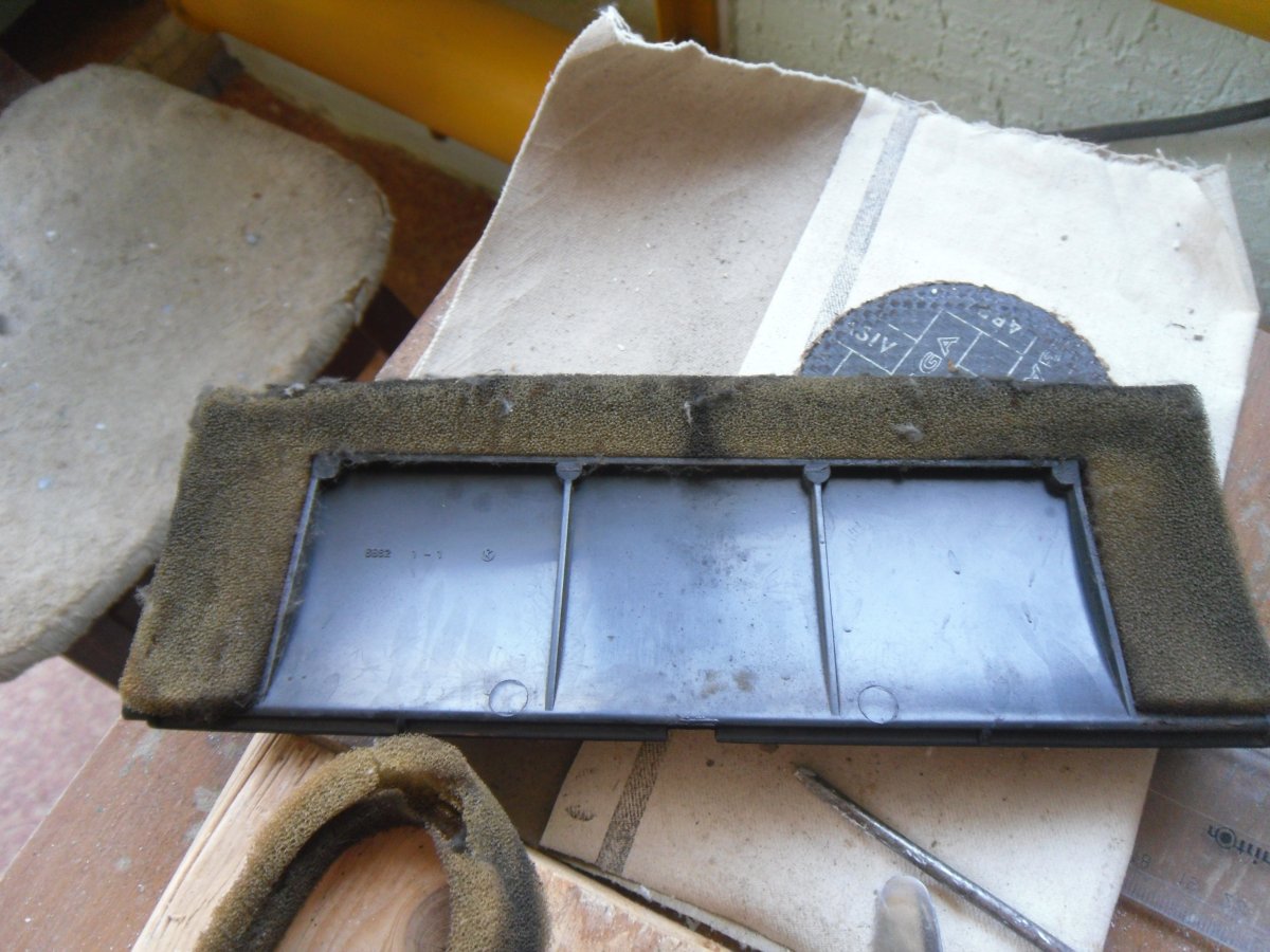

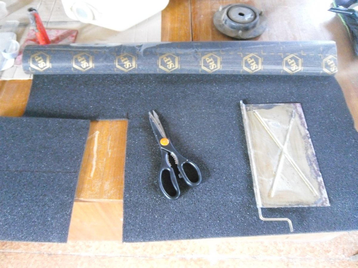

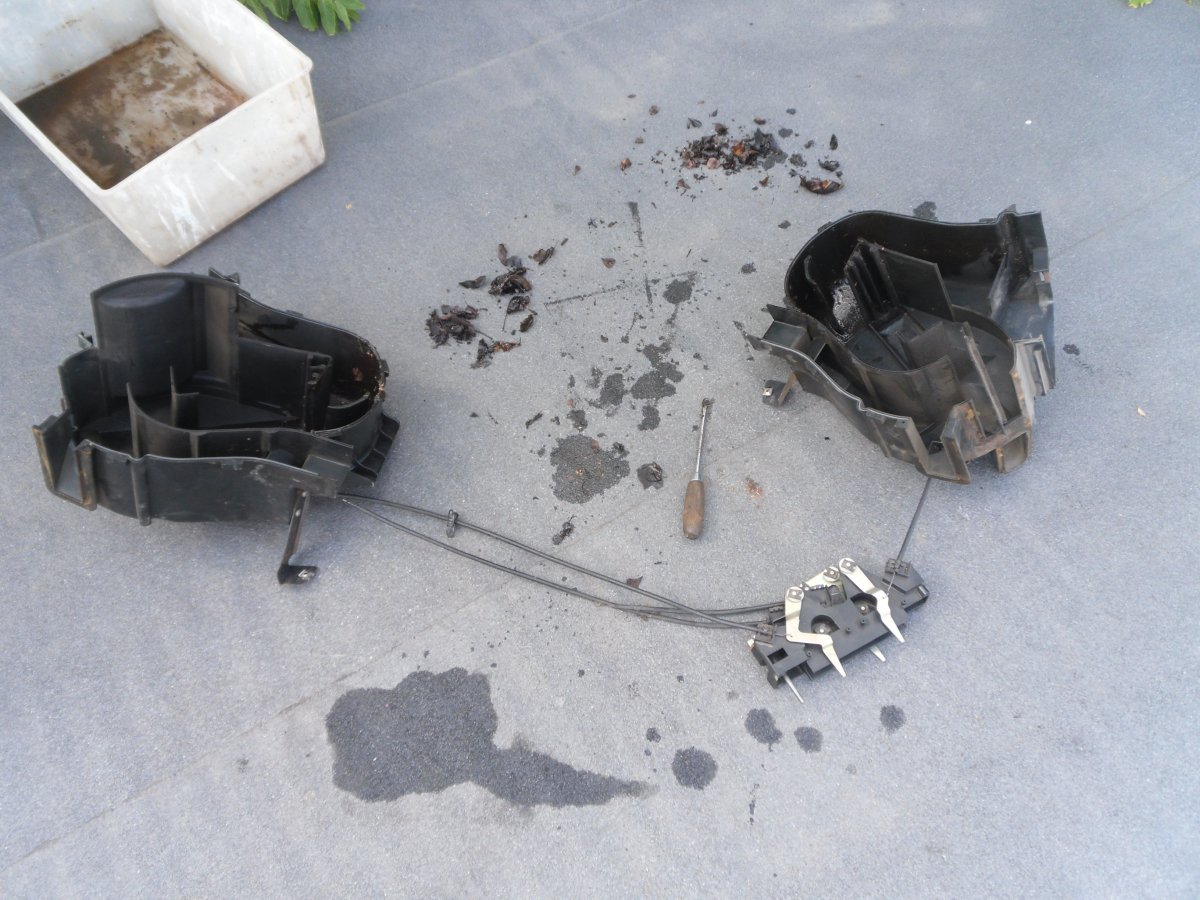

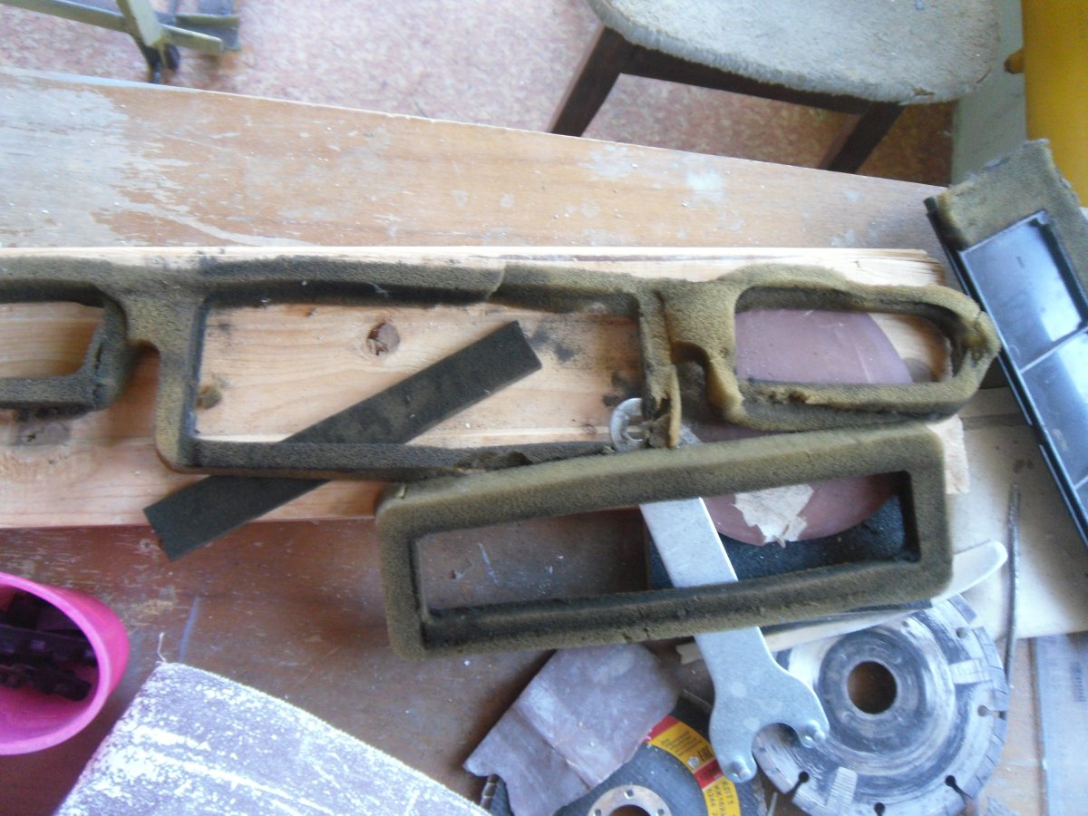

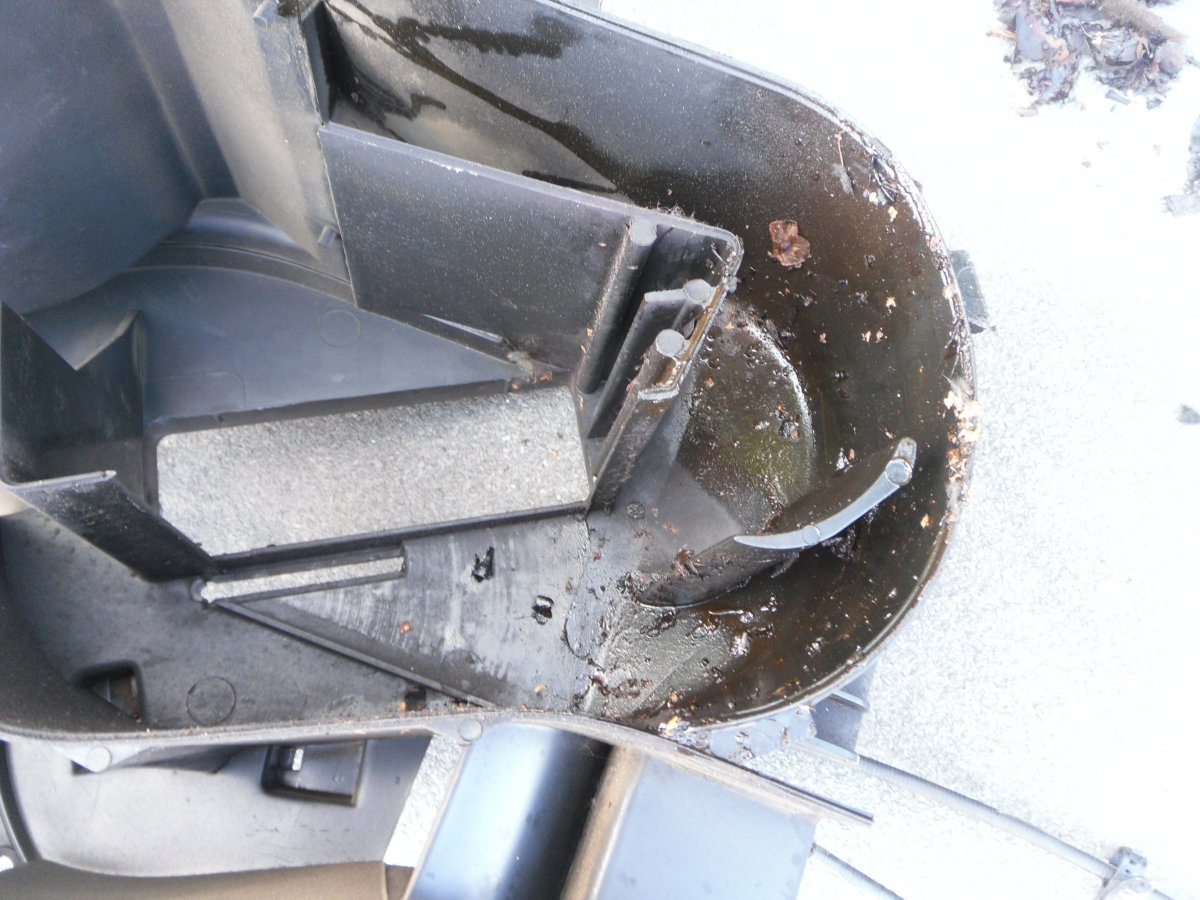

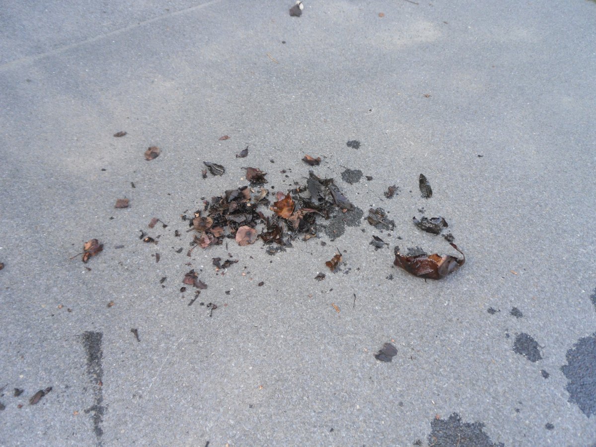

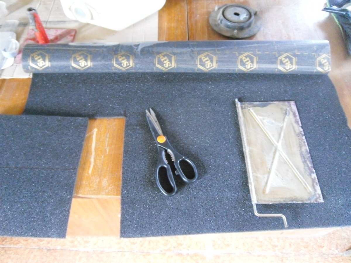

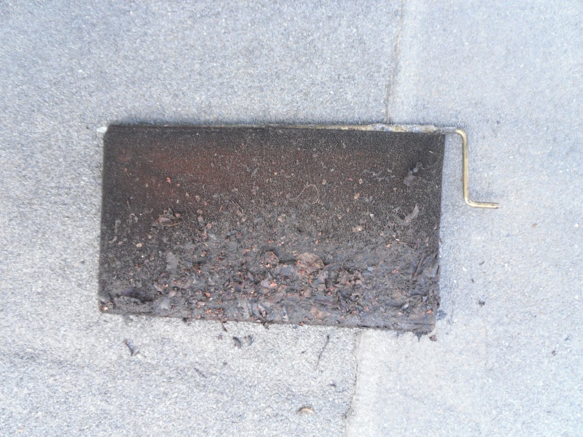

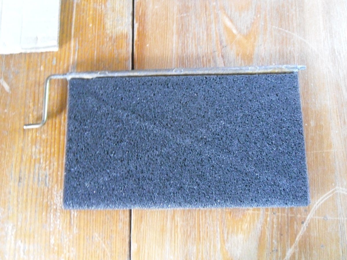

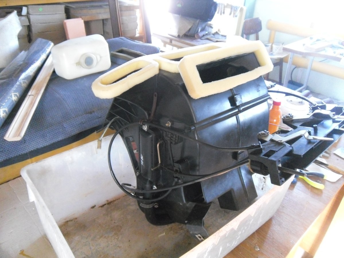

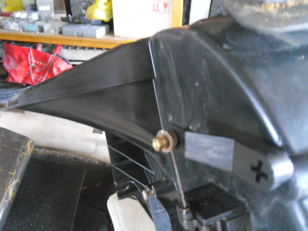

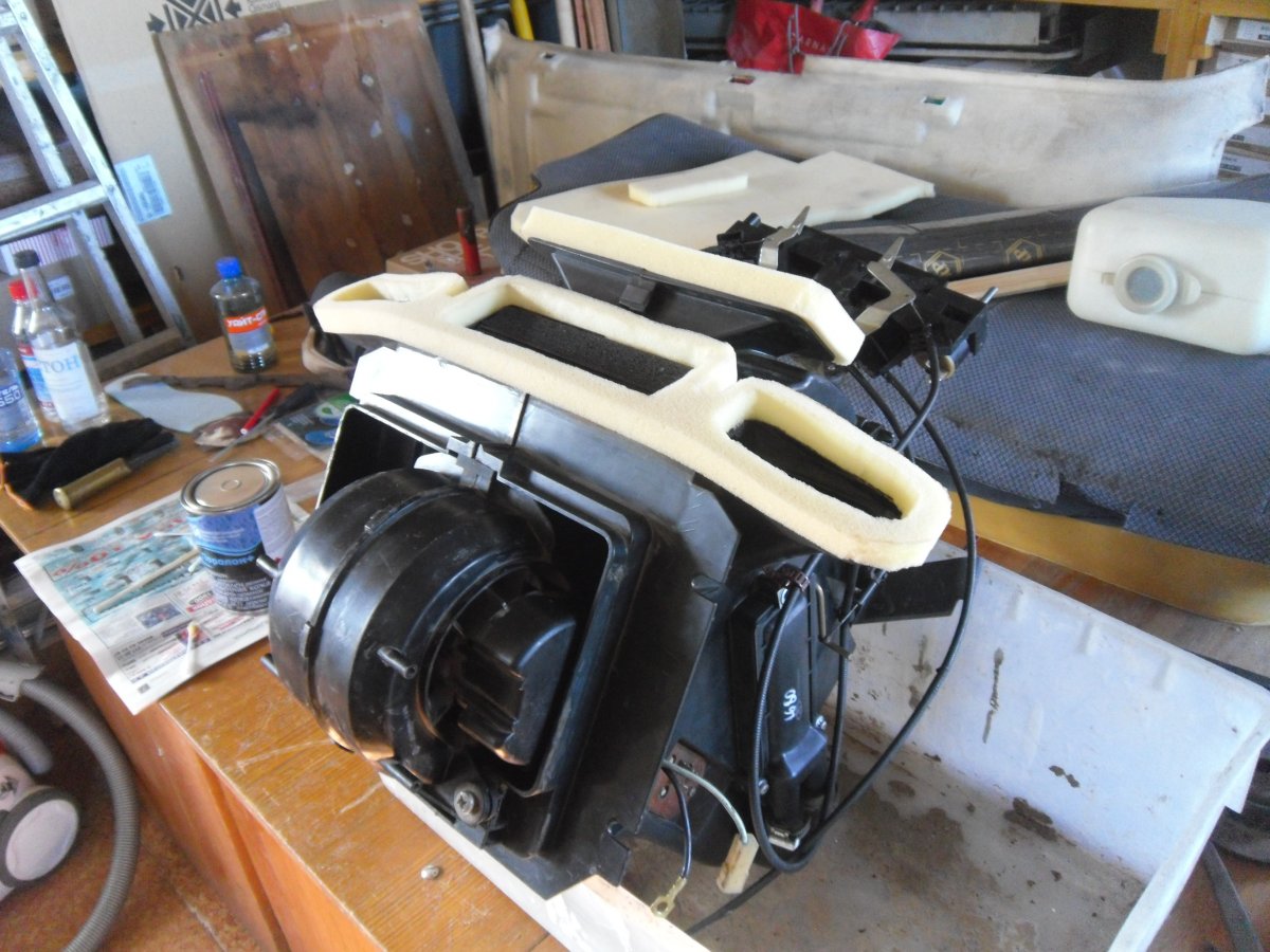

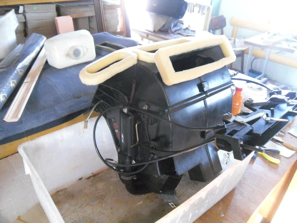

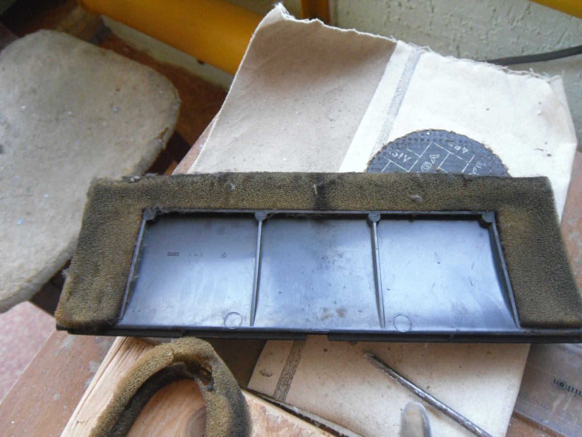

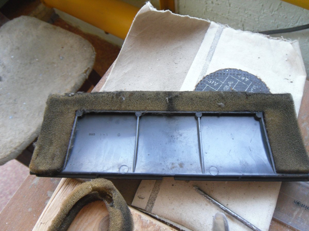

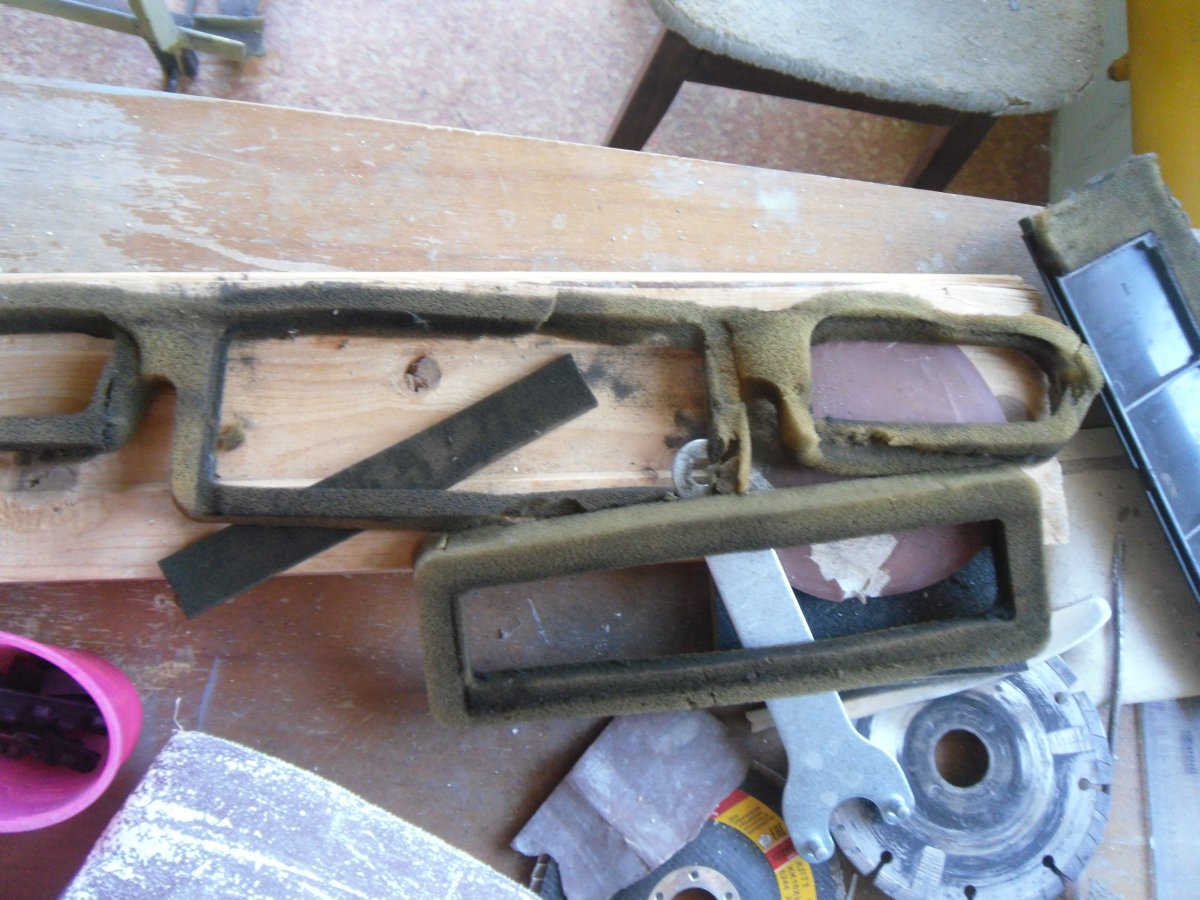

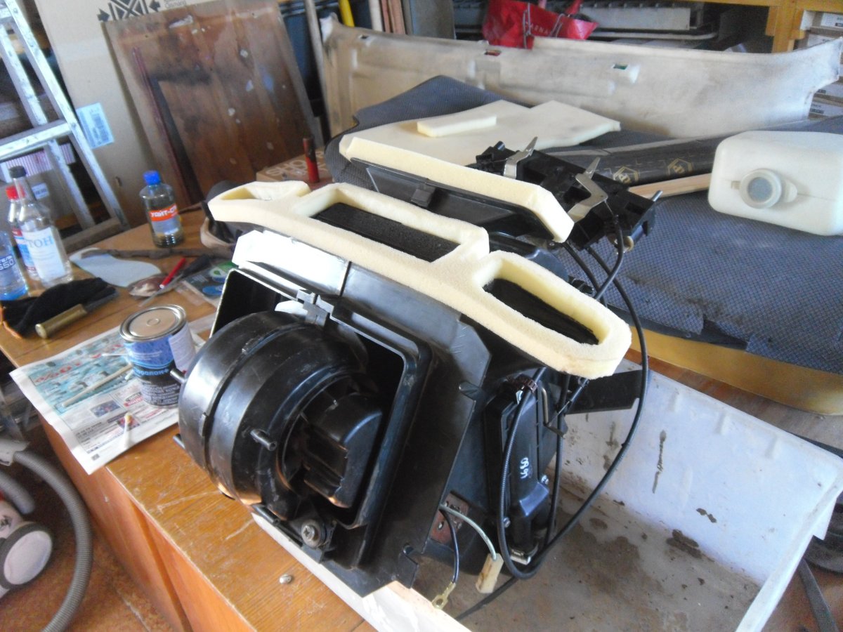

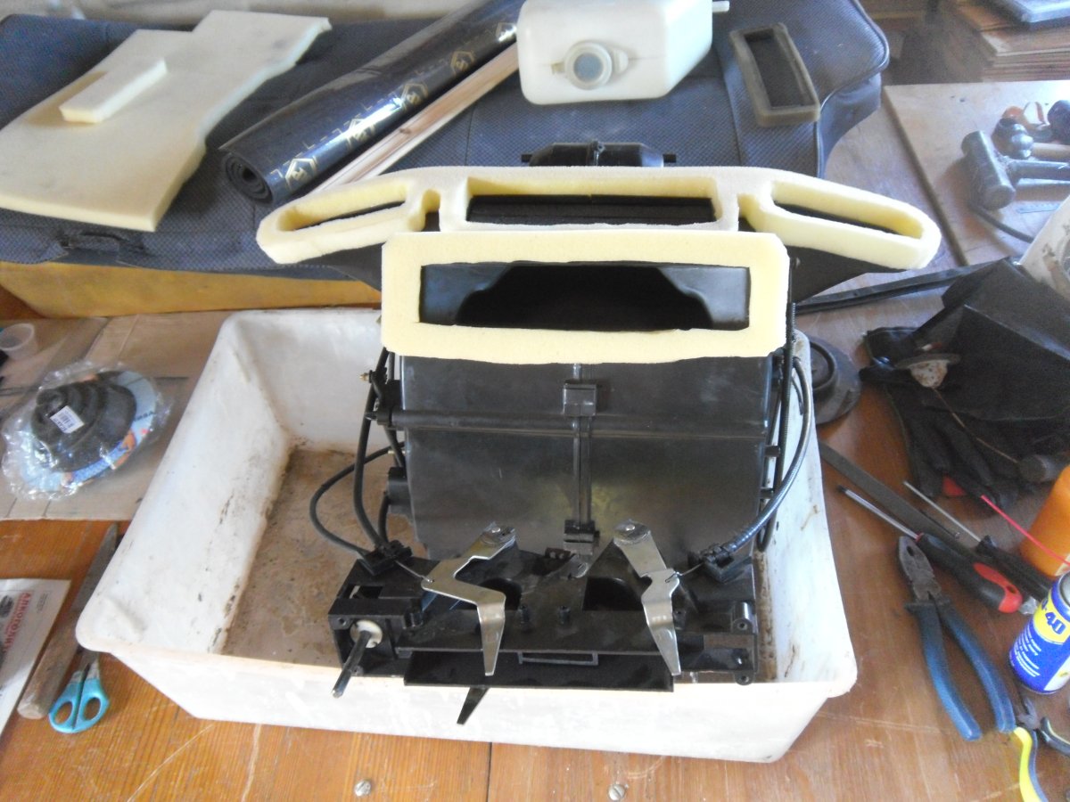

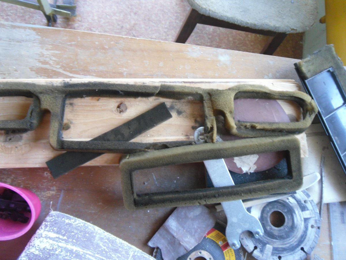

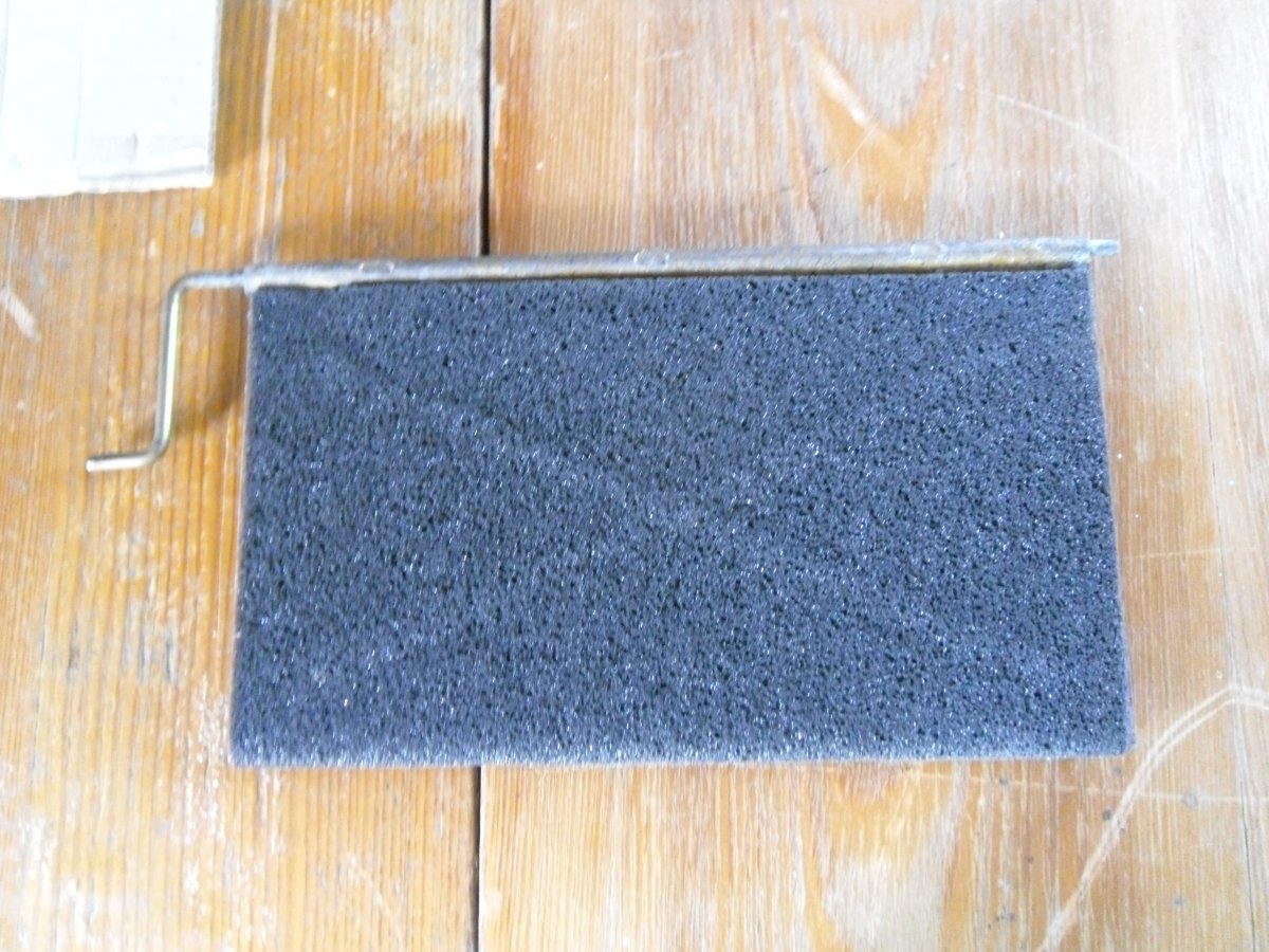

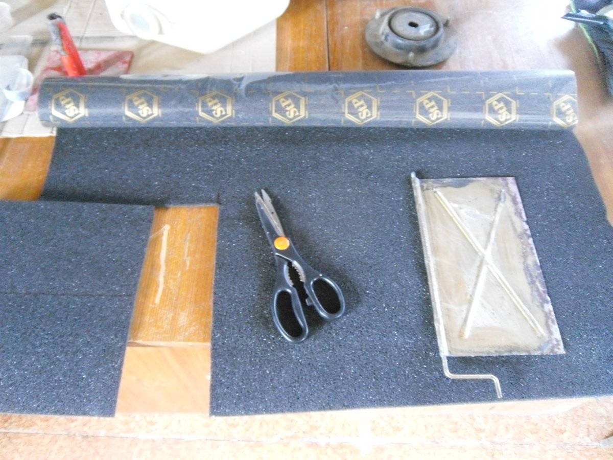

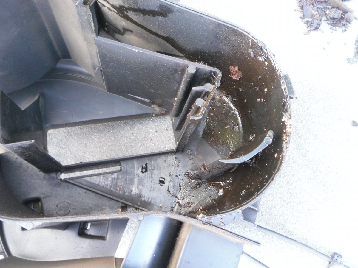

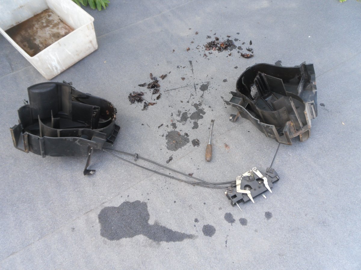

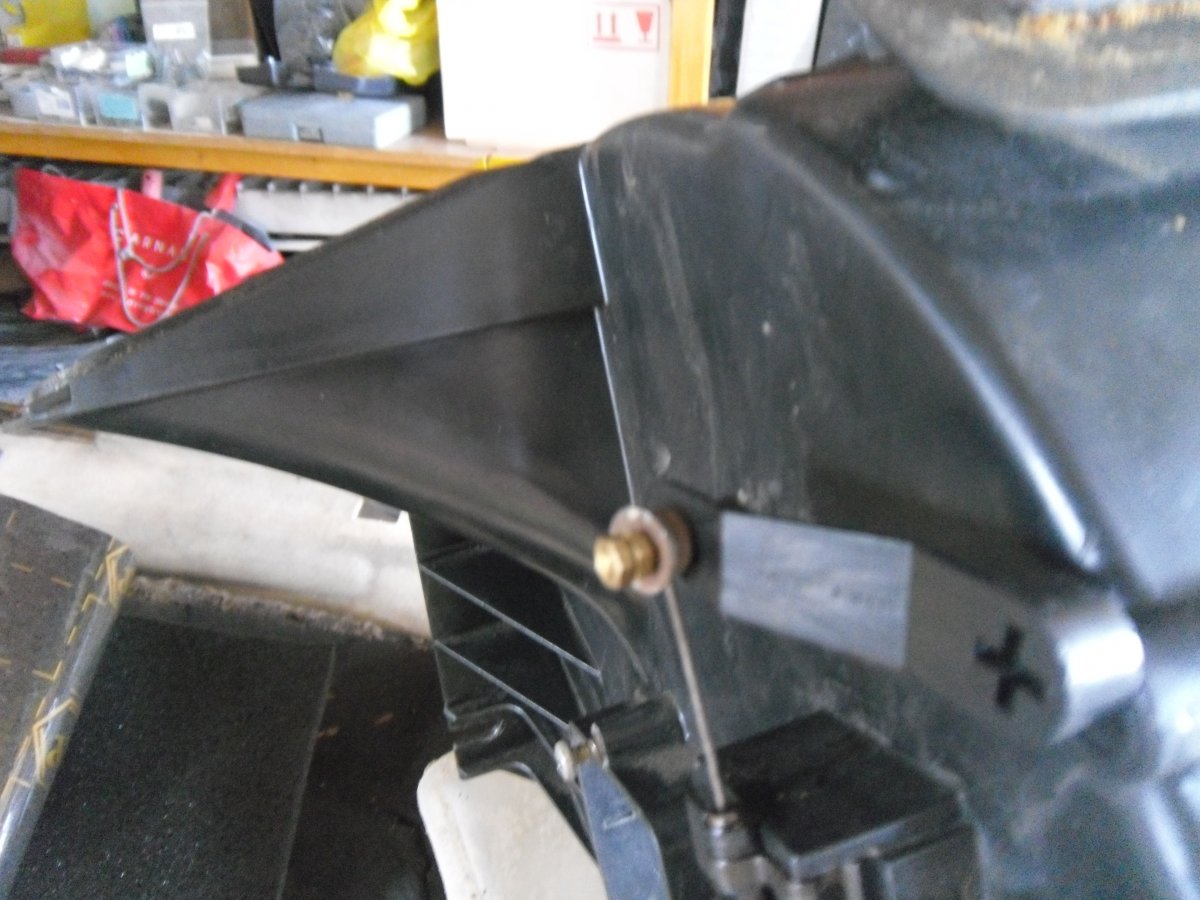

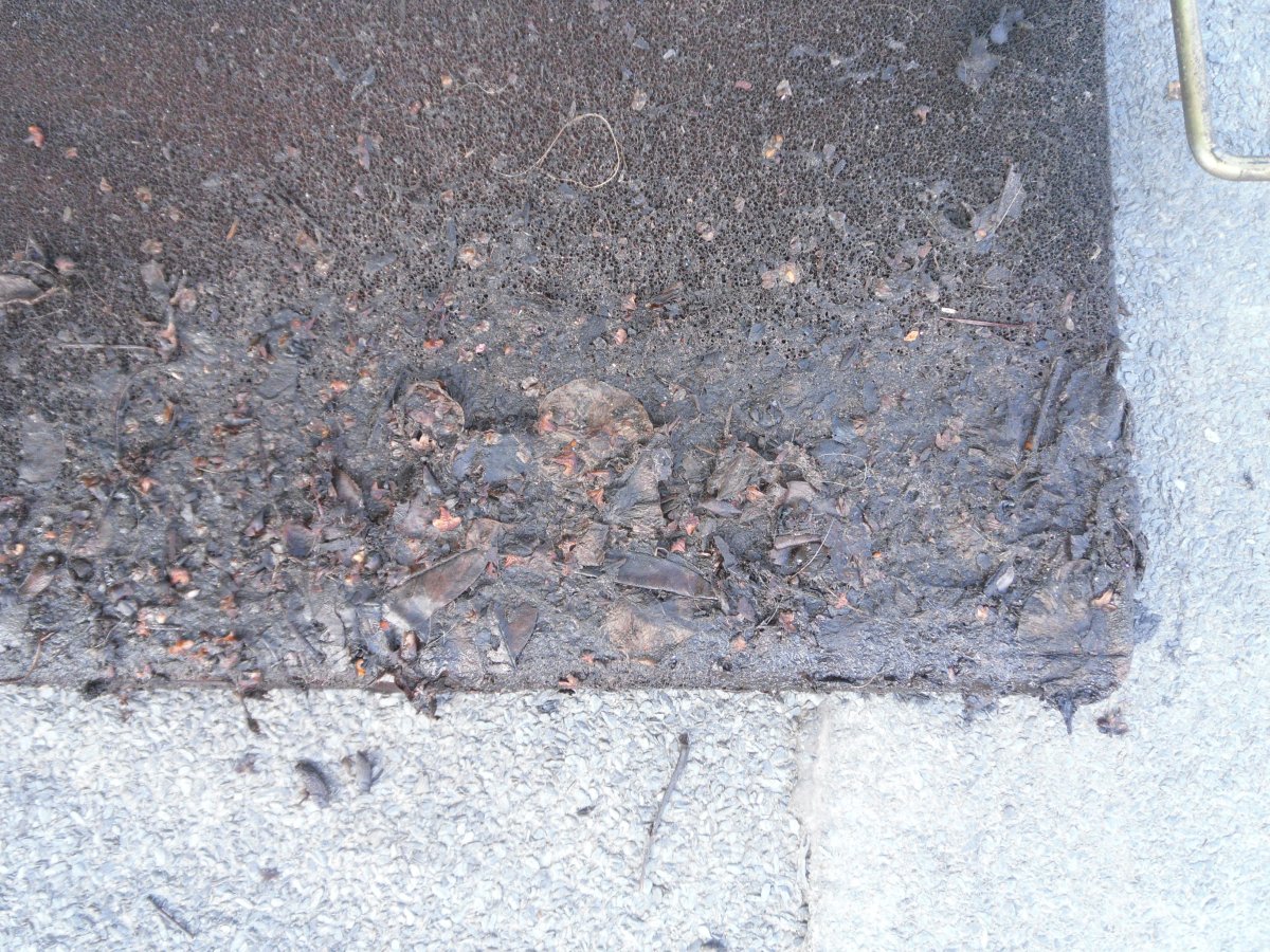

Занимался на прошедшей недели корпусом отопителя. Там поролон тоже весь истлел. Внутри спрессованный мусор и грязь, потёки от ранее протекающего отопителя. Всё разбирал, чистил, обломанные пластиковые штифты на тягах от отопителя заменил на миниатюрные болтики. Поролоновые прокладки все заменил и наружные и внутренние. Здесь подошёл поролон на клейкой основе. Завтра доклею две наружние прокладки и всё. Корпус готов.
Реакции: Mexanik1980 и Зубр

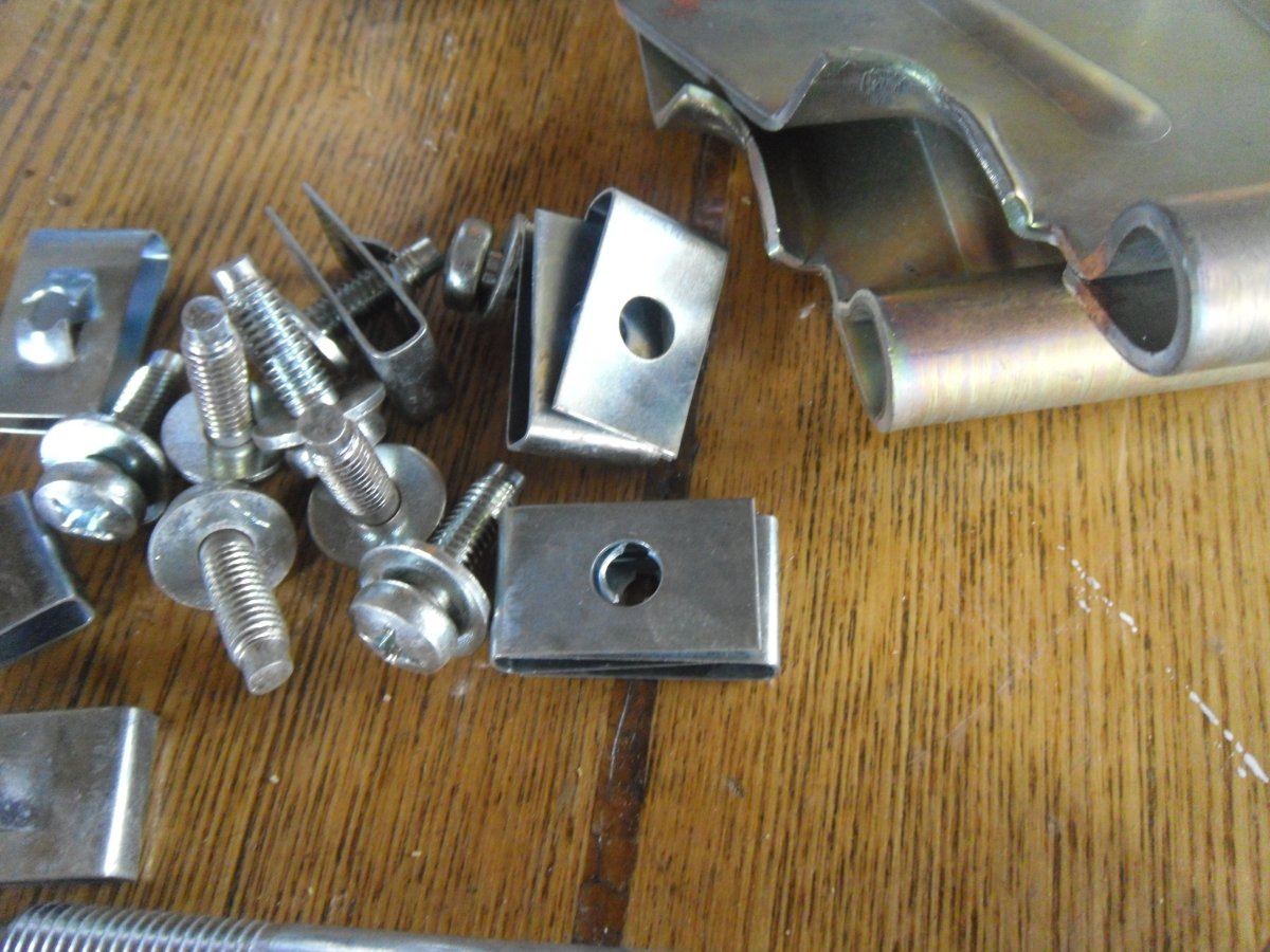

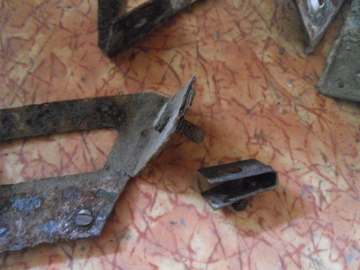

Пока мастер Миша отдыхает в Крыму, занимаюсь опять разными мелочами. Из четырёх поворотников делаем два, но хороших. Поскольку у родных поворотников оказались сломанные крепления и они болтались в крыльях, пришлось взять у знакомого комплект современных, но с живыми креплениями и "мастрячить" годную пару. Вырезать аккуратненько пластик прибором для выжигания по дереву, затем кропотливо обламывать пластик маленькими пассатижами, зачищать, склеивать. И всё ради магической надписи "Сделано в СССР". Но к концу дня комплект поворотников был готов)))

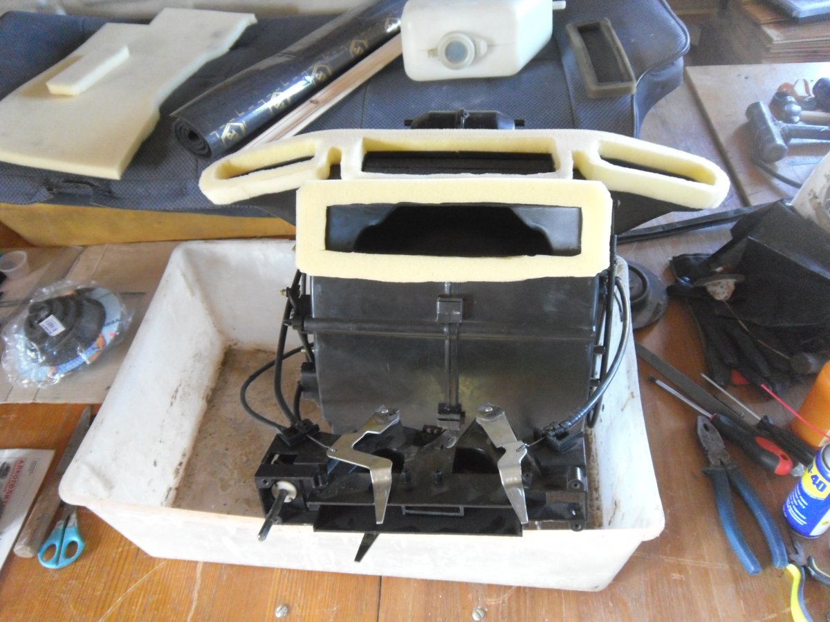

Доделал корпус отопителя. Вырезал новый поролон на наружные прокладки. Клей для поролона хорош. Цена банки 333 руб. - ровно. Прикол))) Ушло на приклейку буквально две капли. Остальной объём банки думаю использовать на дверные карты Победы и другие работы по интерьеру.

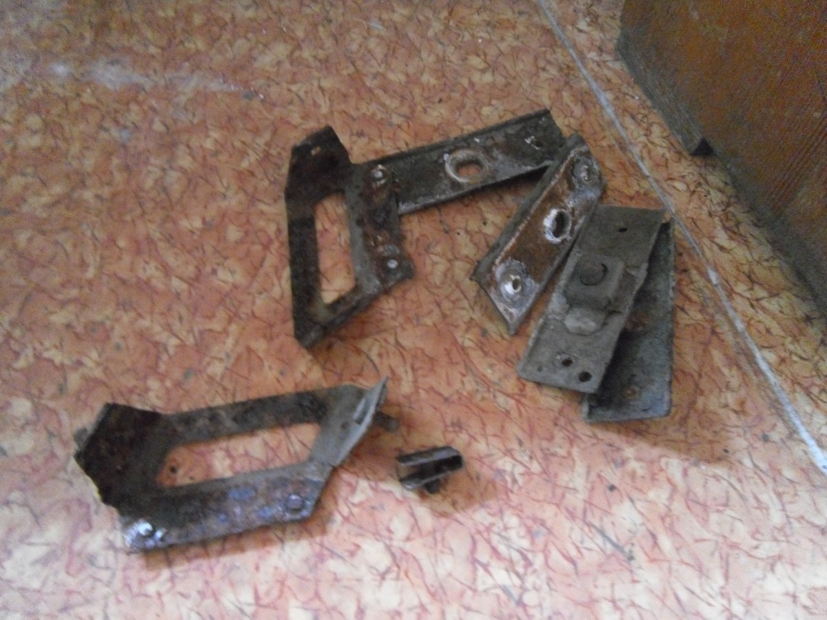

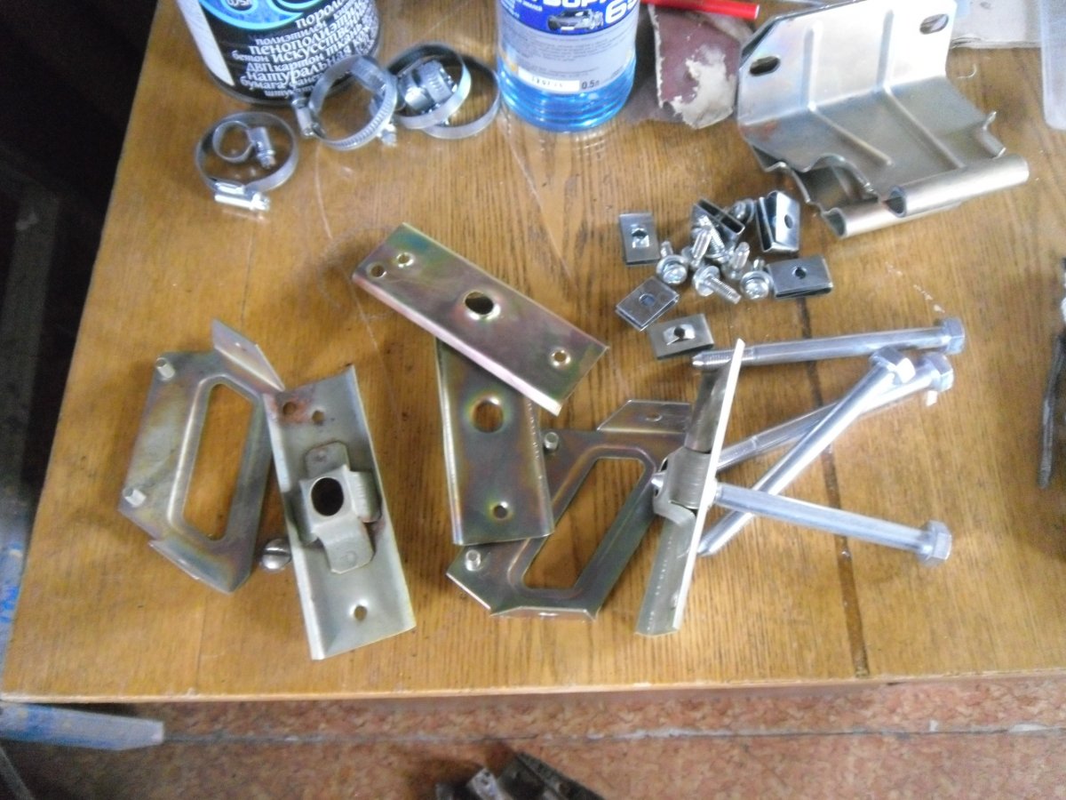

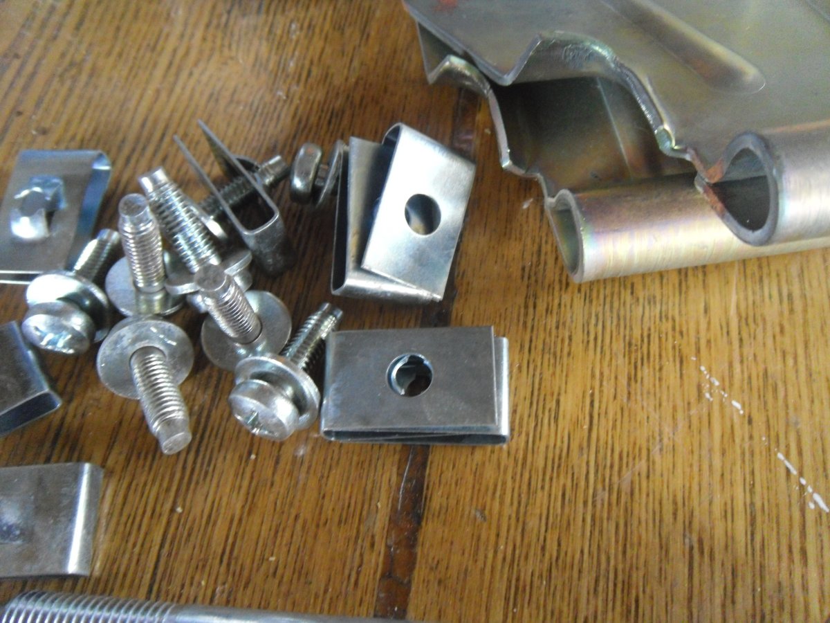

Последние нужные "железки" для ремонта "Чамберлена" пришлось срезать с "донора". Это верхняя часть телевизора - для короткого крыла и соединители РВО и боковины крыла. Соединители РВО стоят 50 руб, но их нигде нет, уже не поставляют в запчасти. Пришлось снимать более менее годные с донора. После снятия надо будет довести их до ума в гараже - и к установке будут готовы.

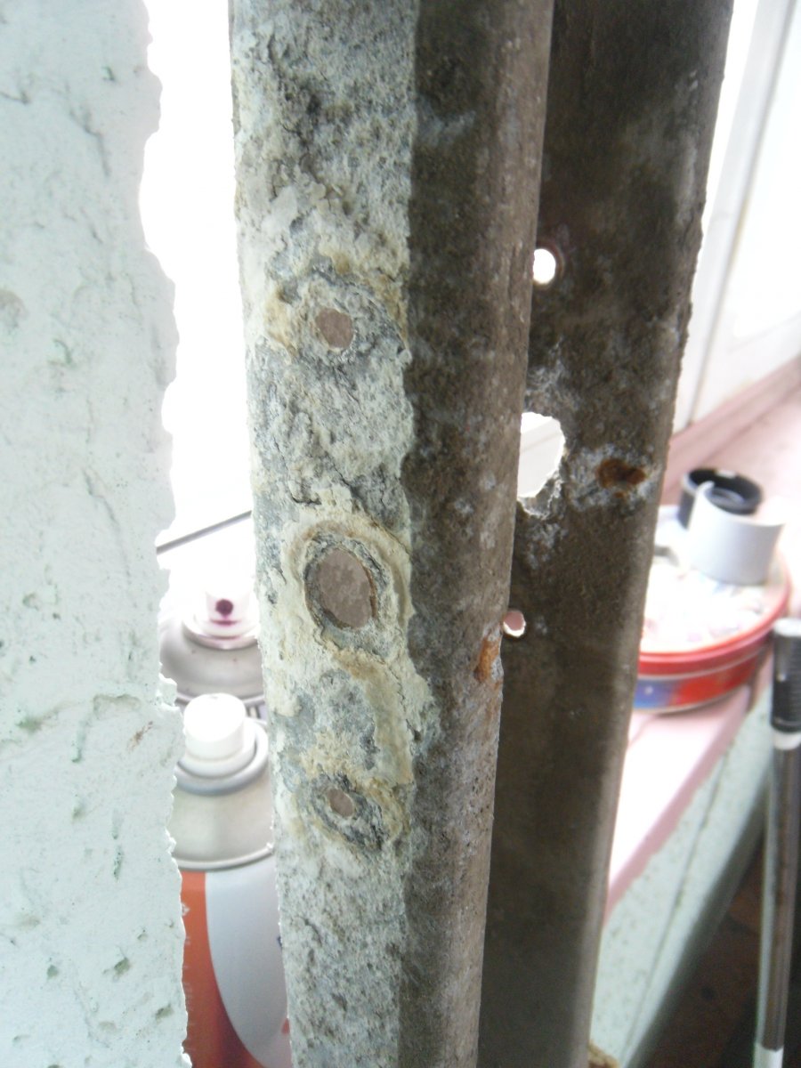

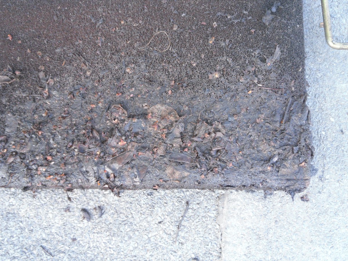

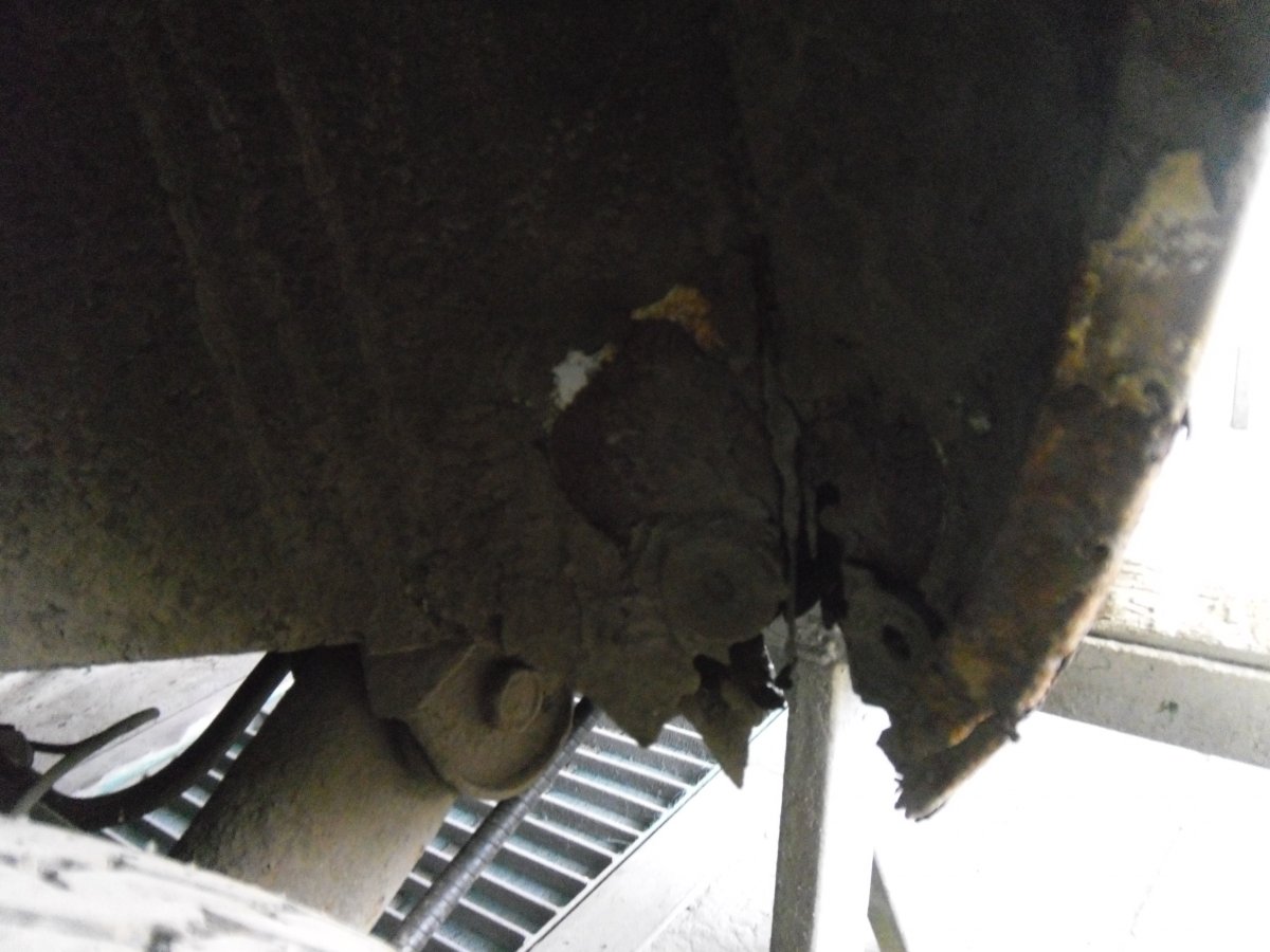

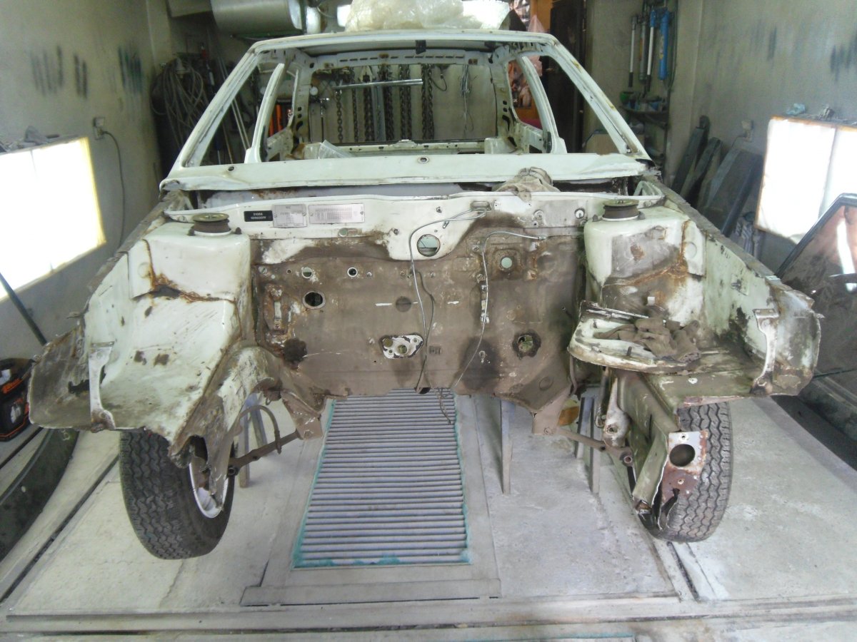

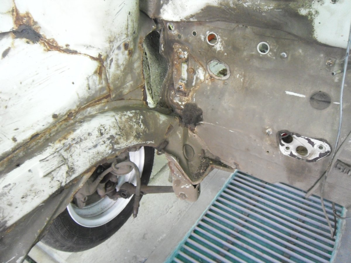

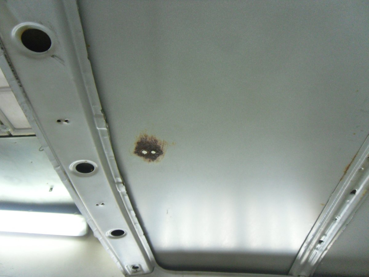

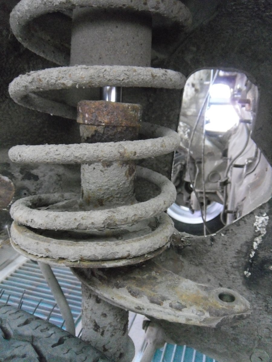

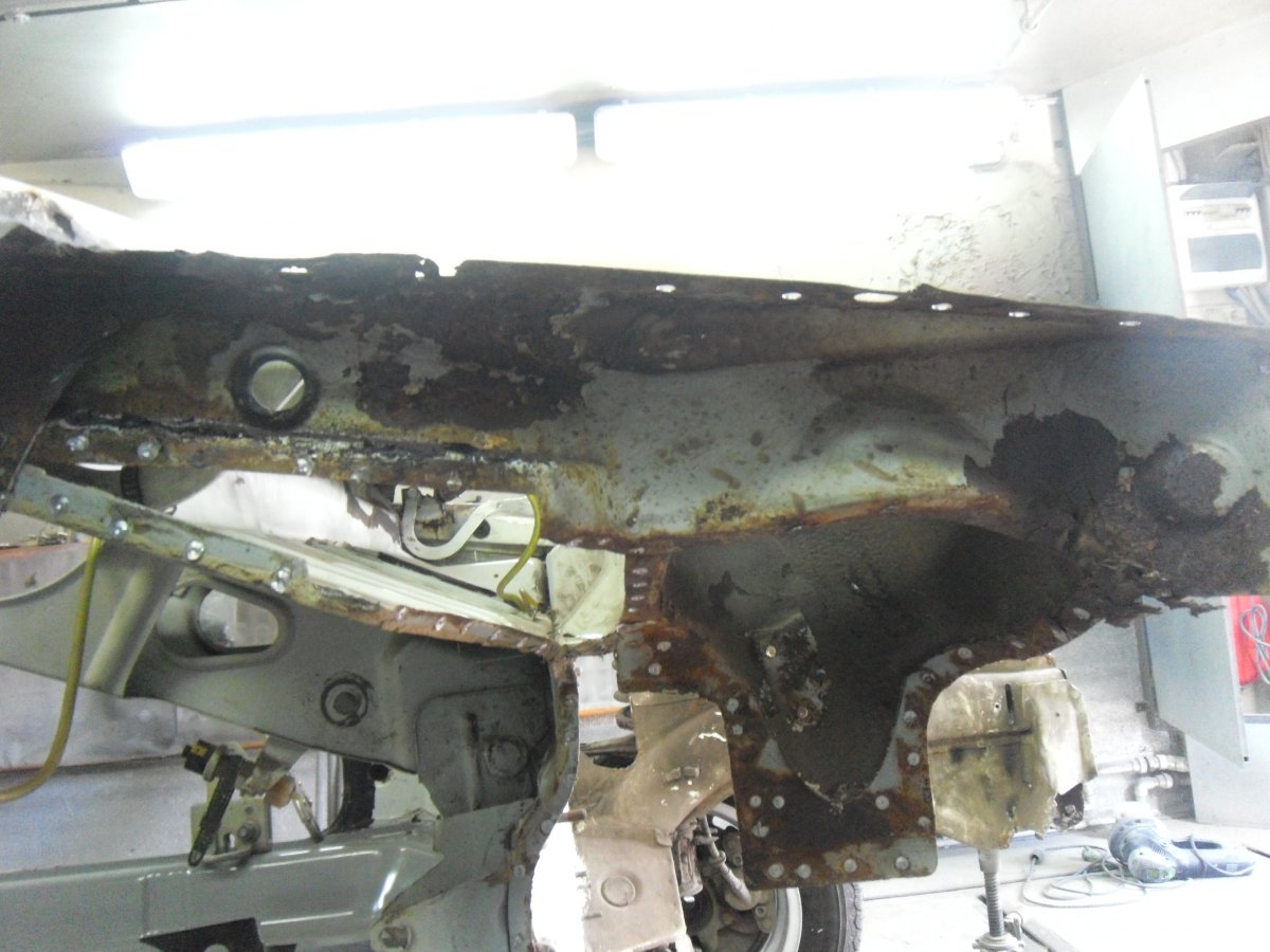

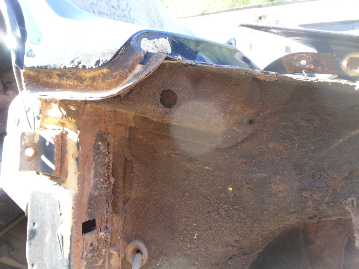

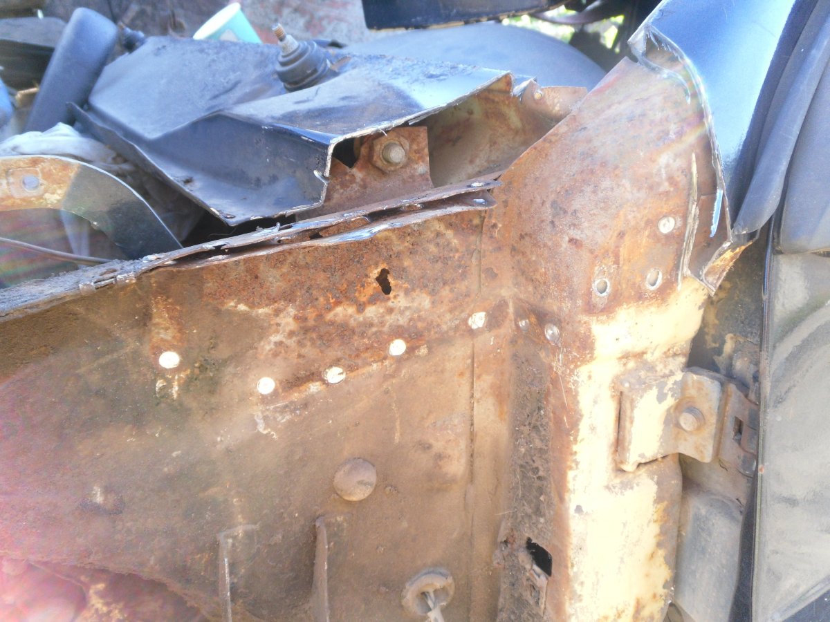

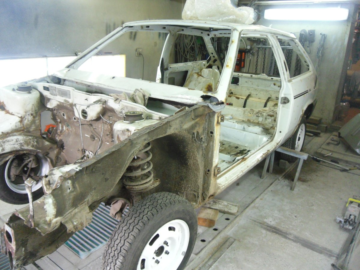

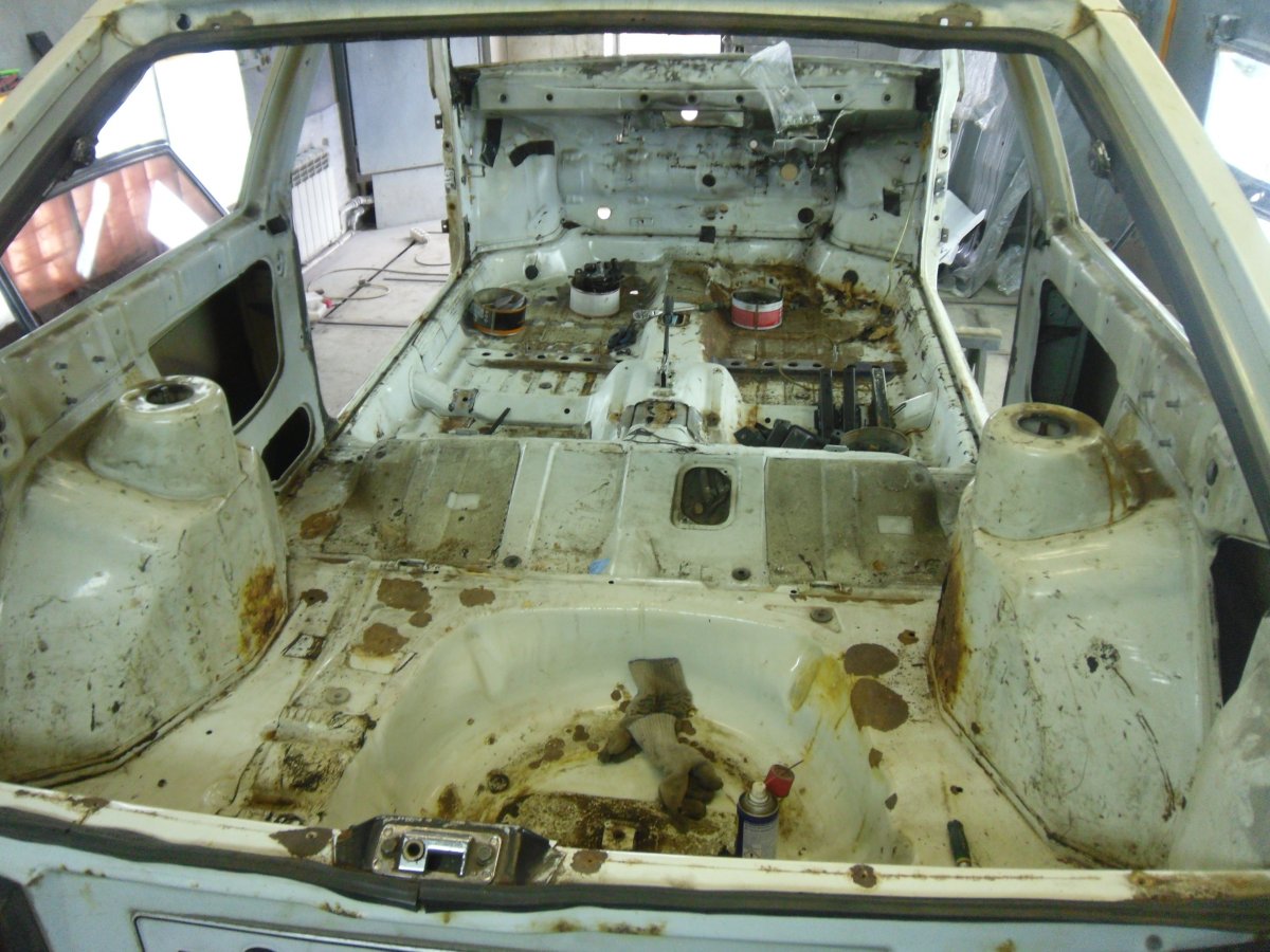

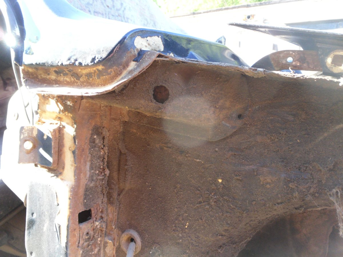

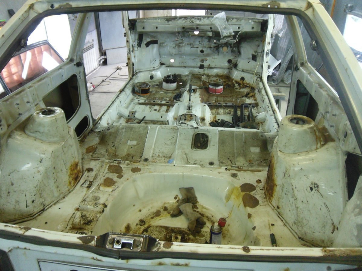

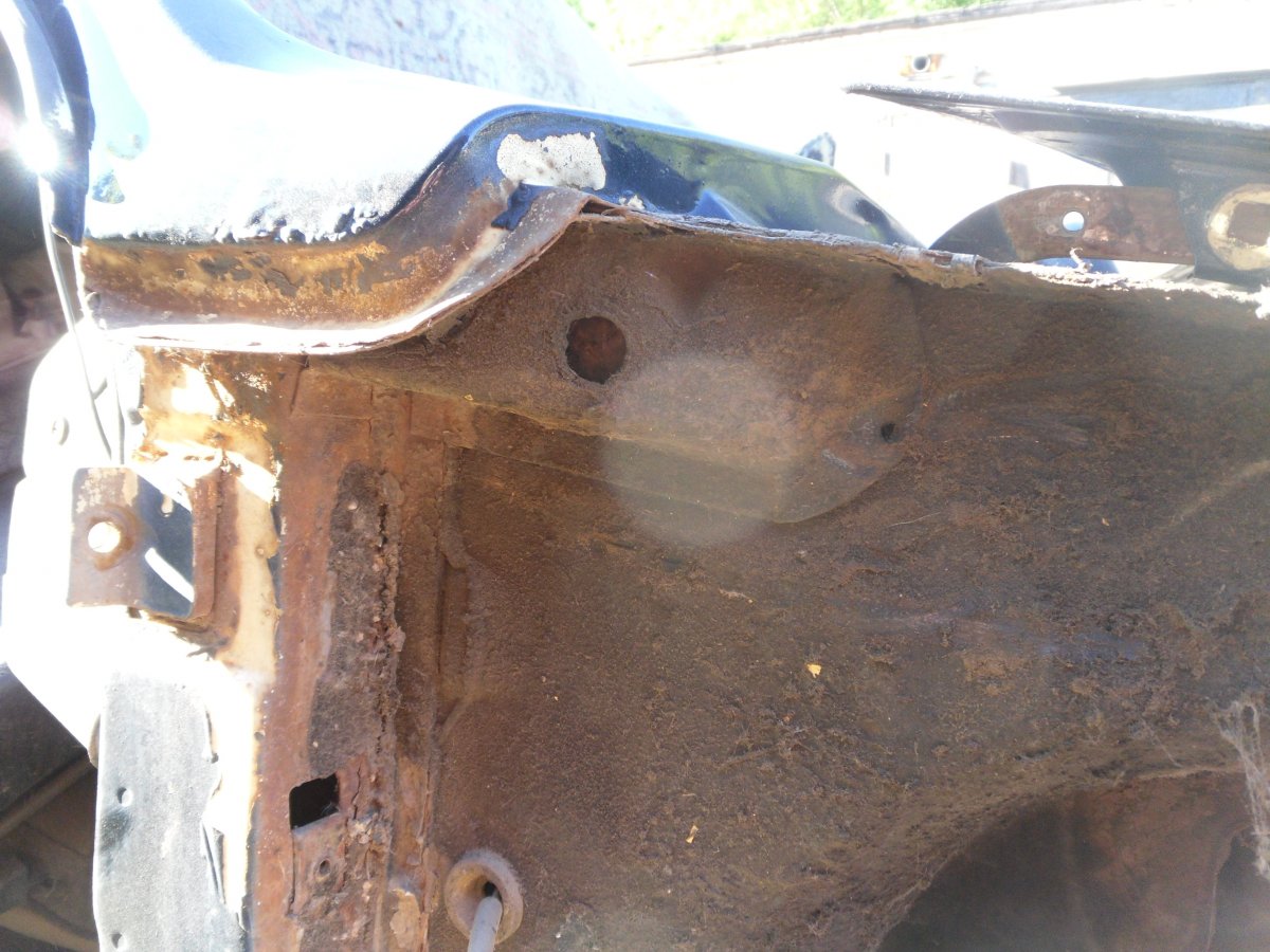

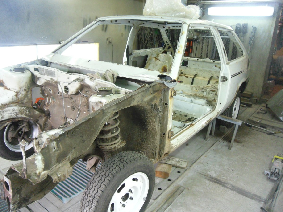

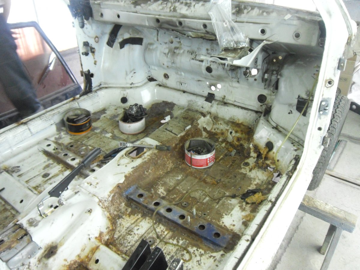

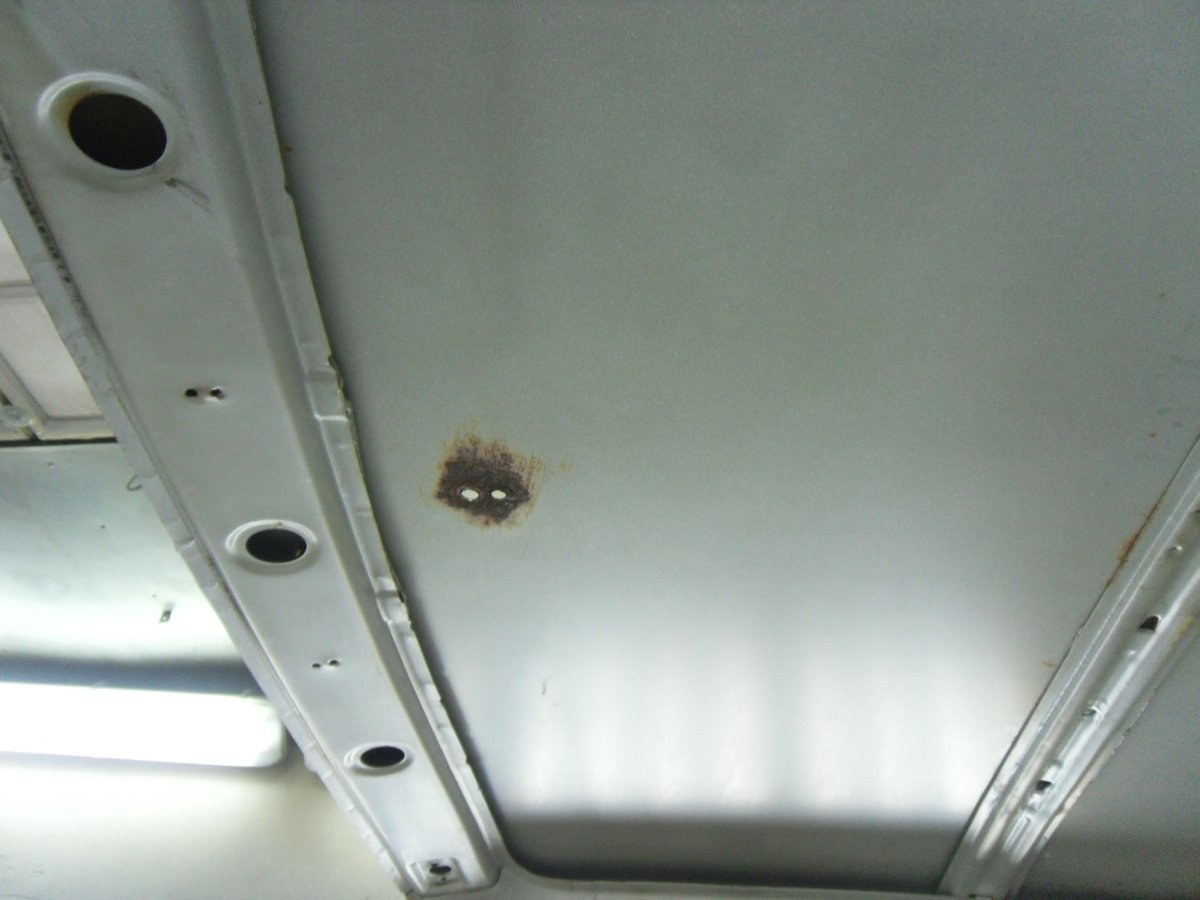

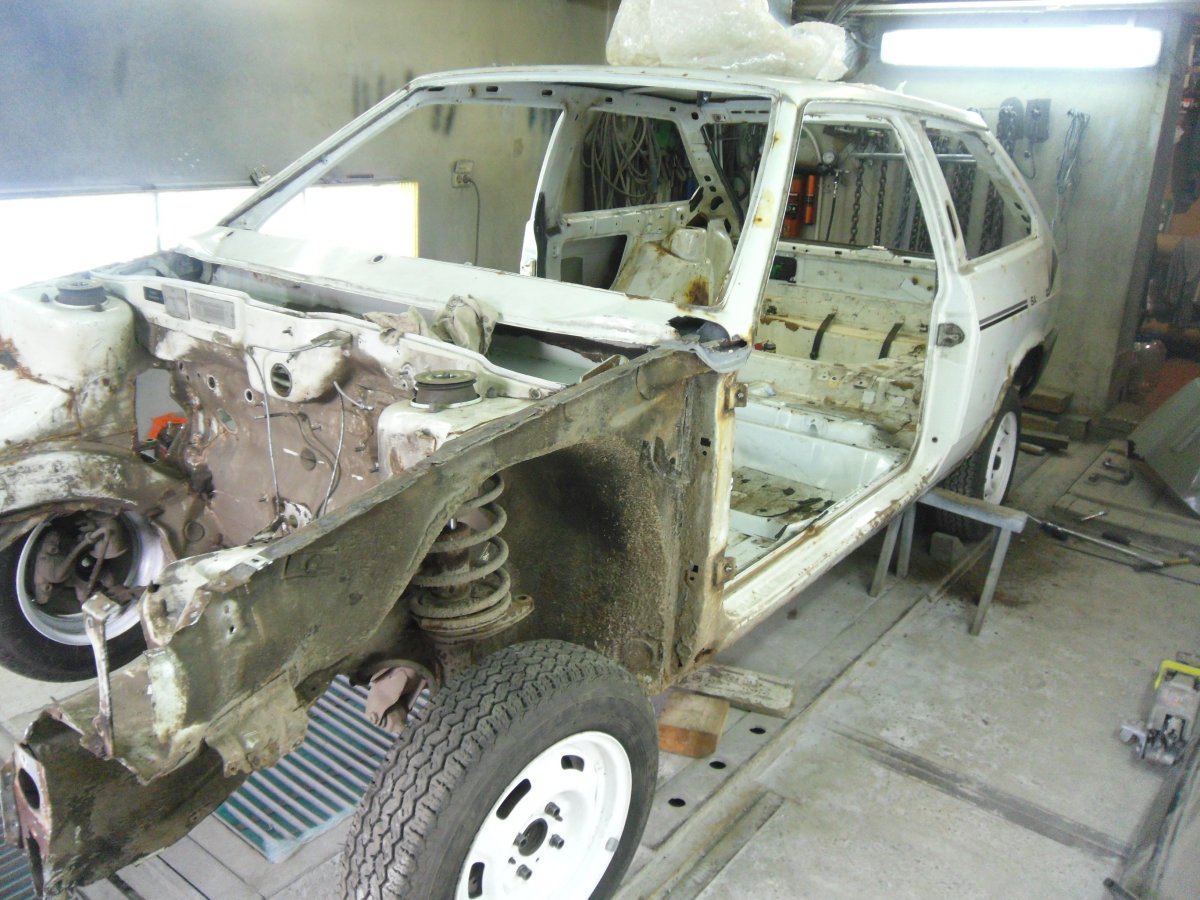

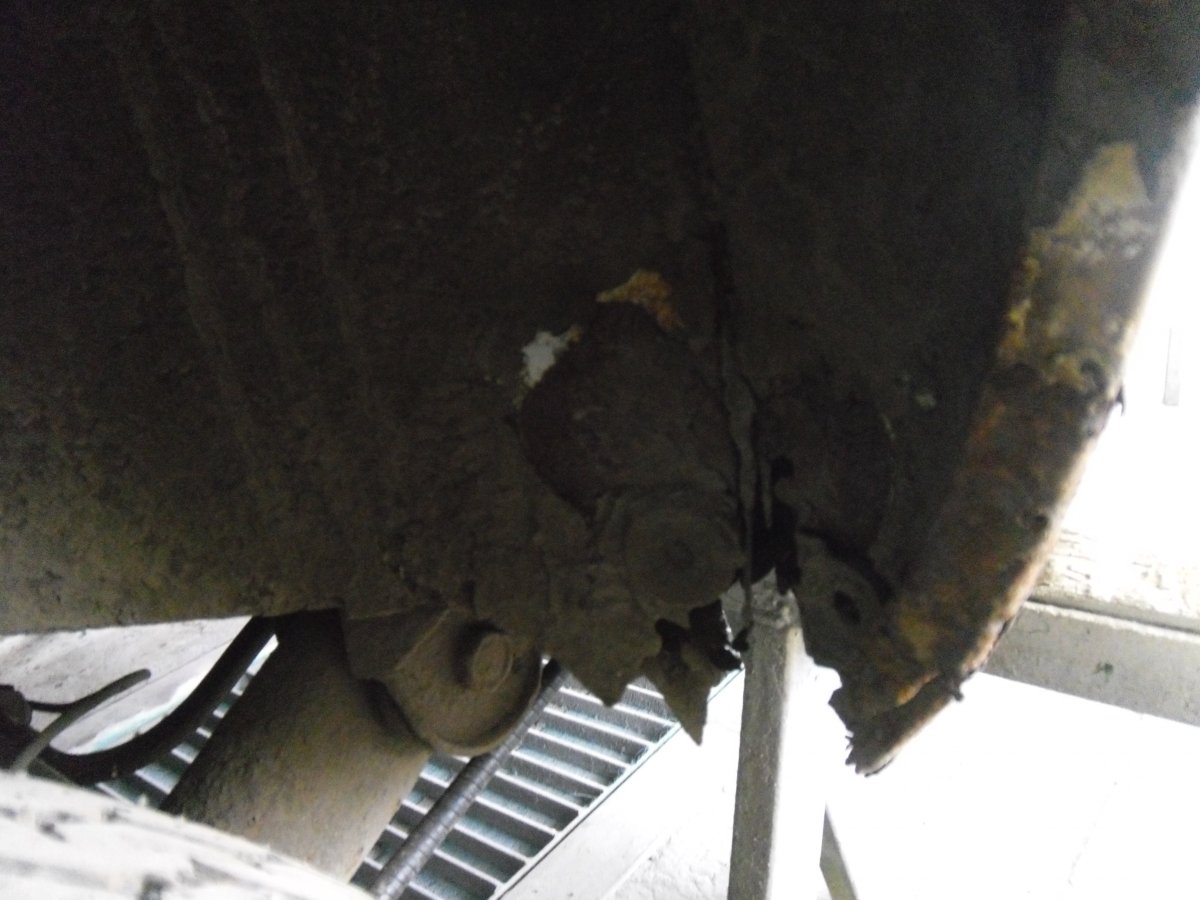

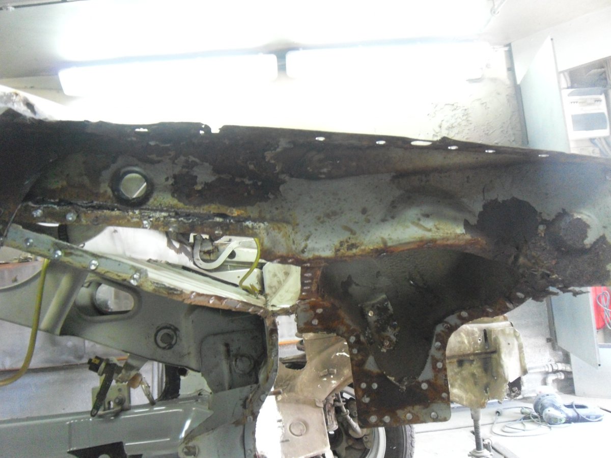

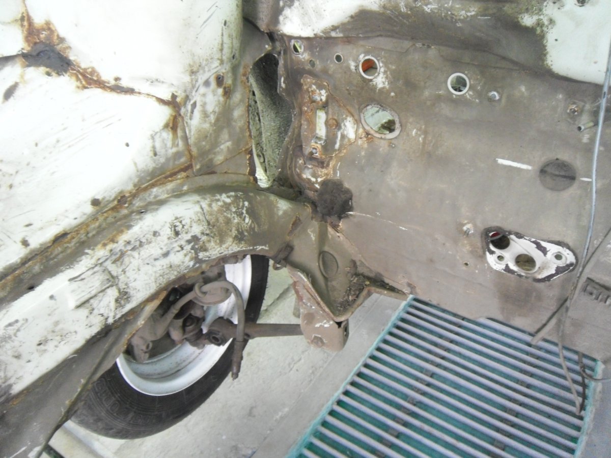

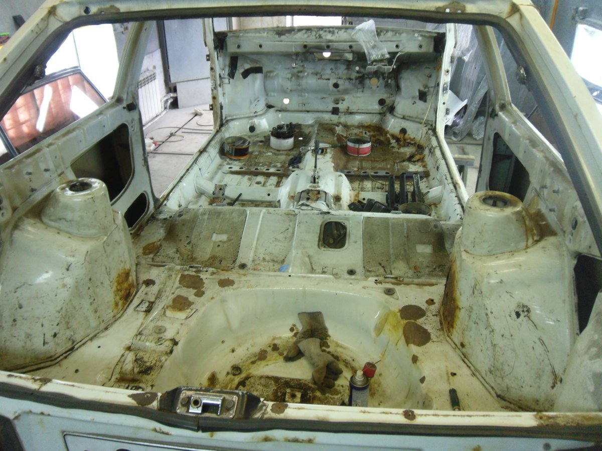

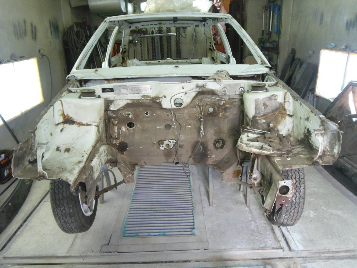

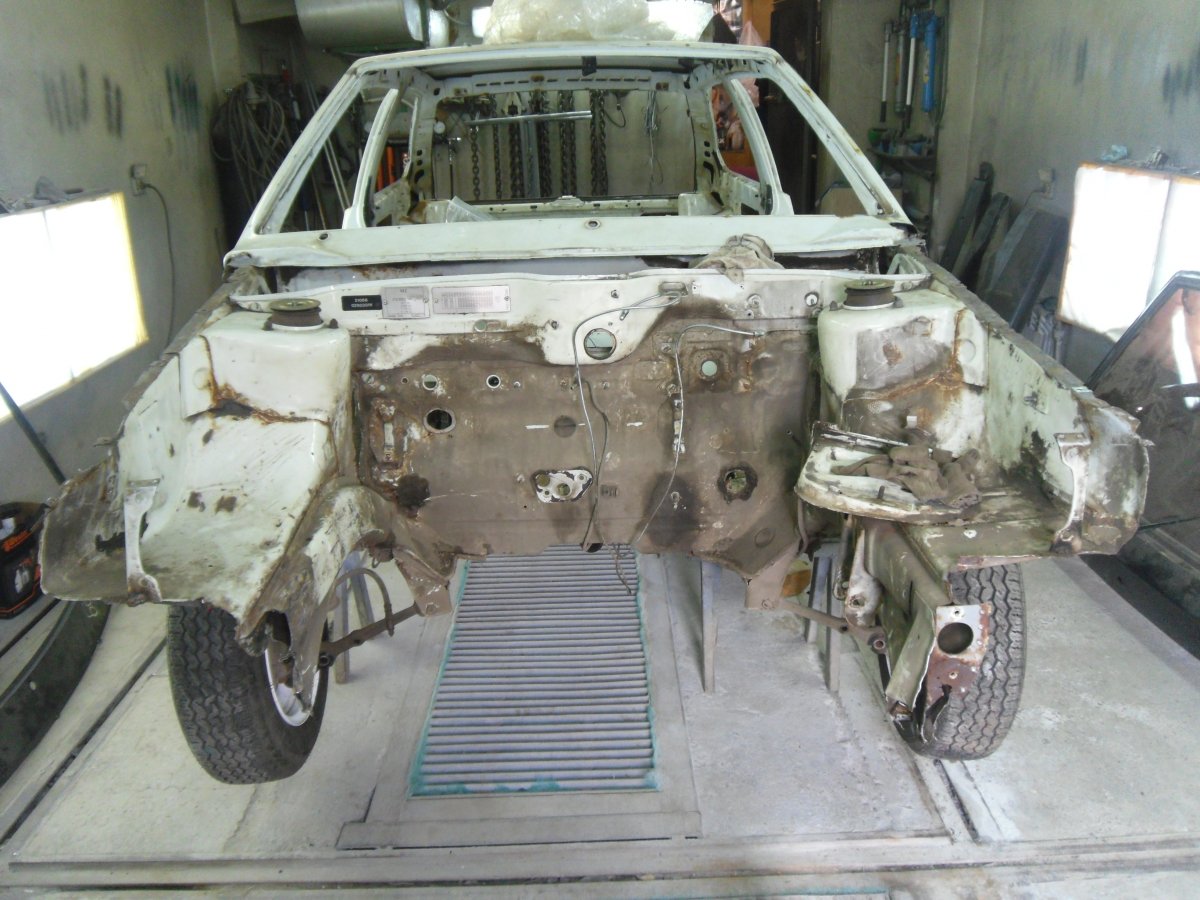

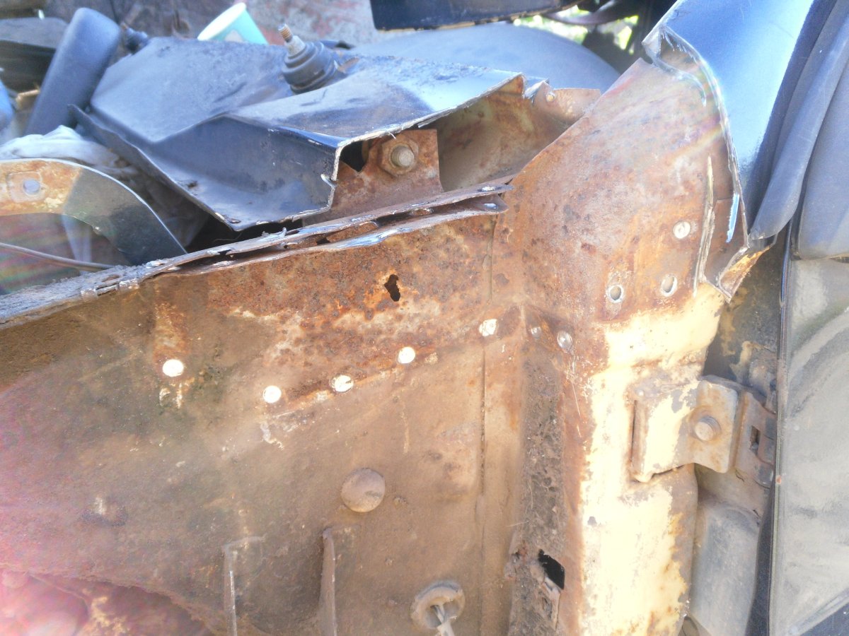

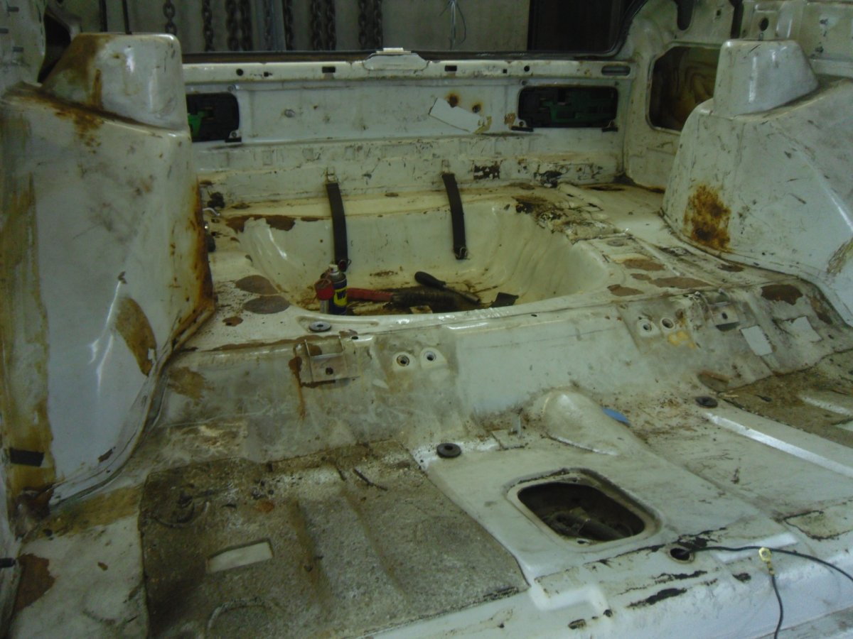

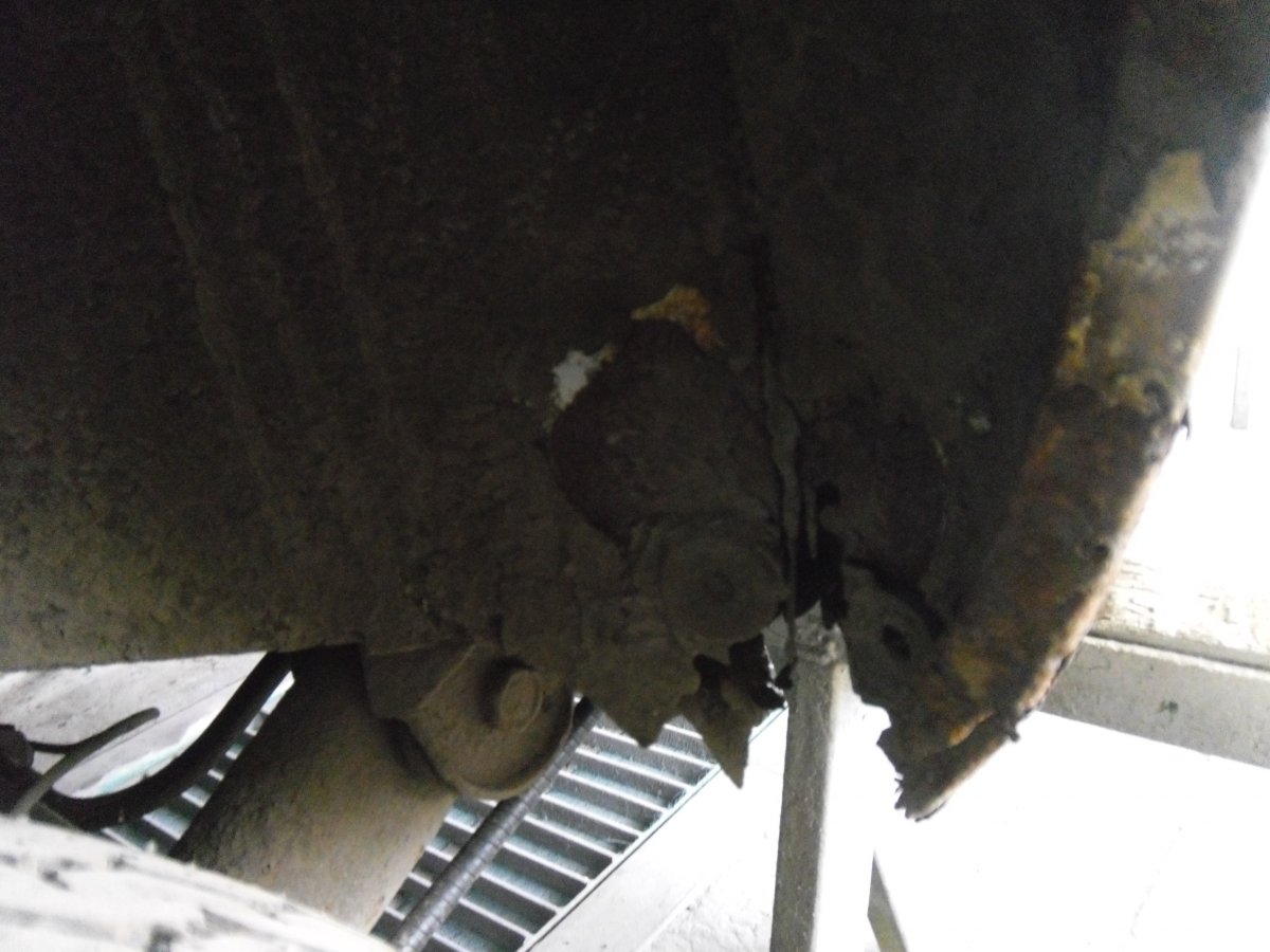

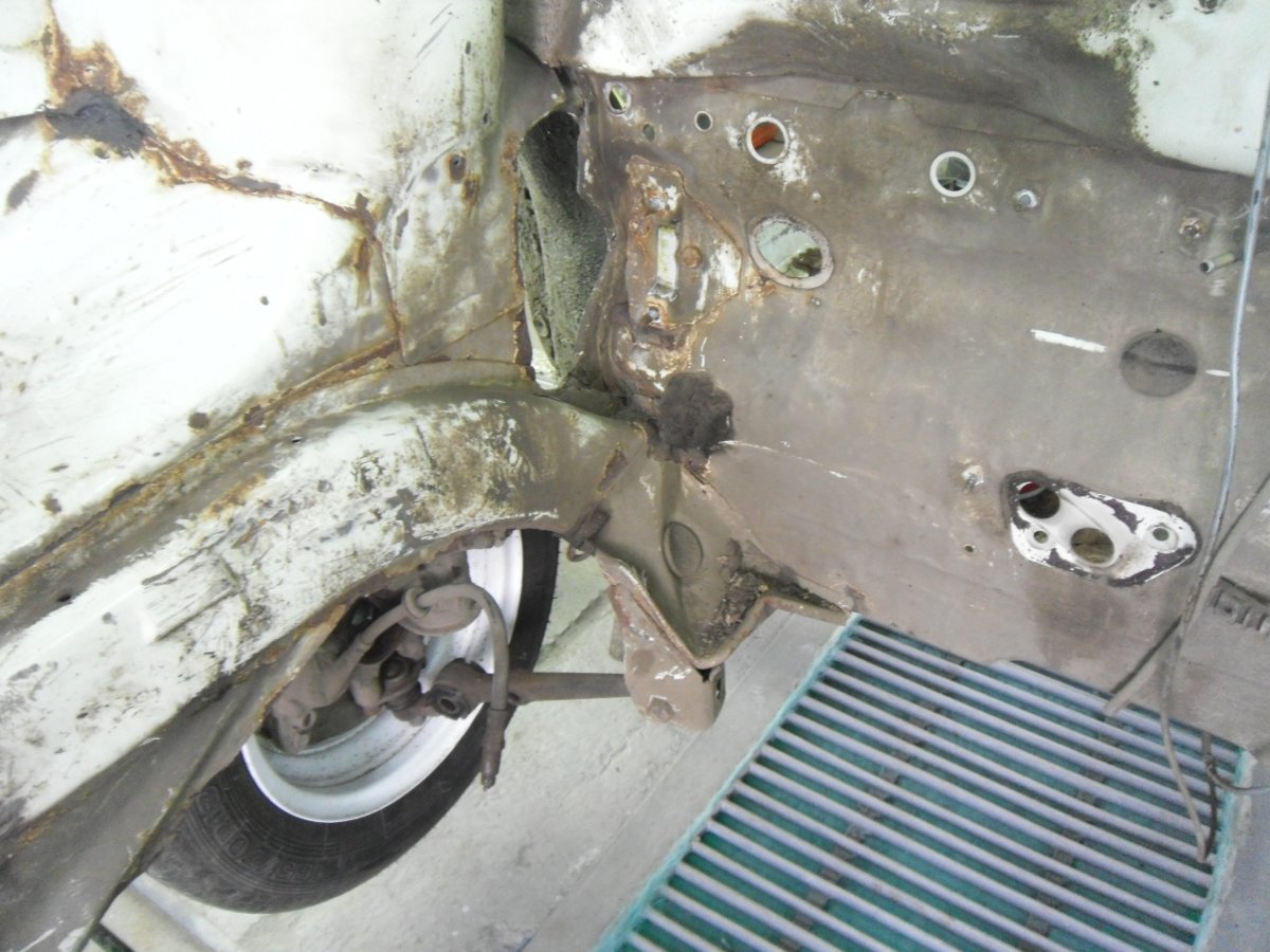

Ура! Мастер Миша занялся кузовом. Чамберлен окончательно разобран. Гнили много, так-что добавится дополнительно покупка внутренних арок и кое-чего ещё. Но мы с Мишей полны оптимизма, двигаемся вперёд.

4 258
9 257
Поздравляю,большой шаг!
Колеса если новые,то лучше снять.
Иначе потеряют вид в процессе ремонта.
Реакции: Холоднов

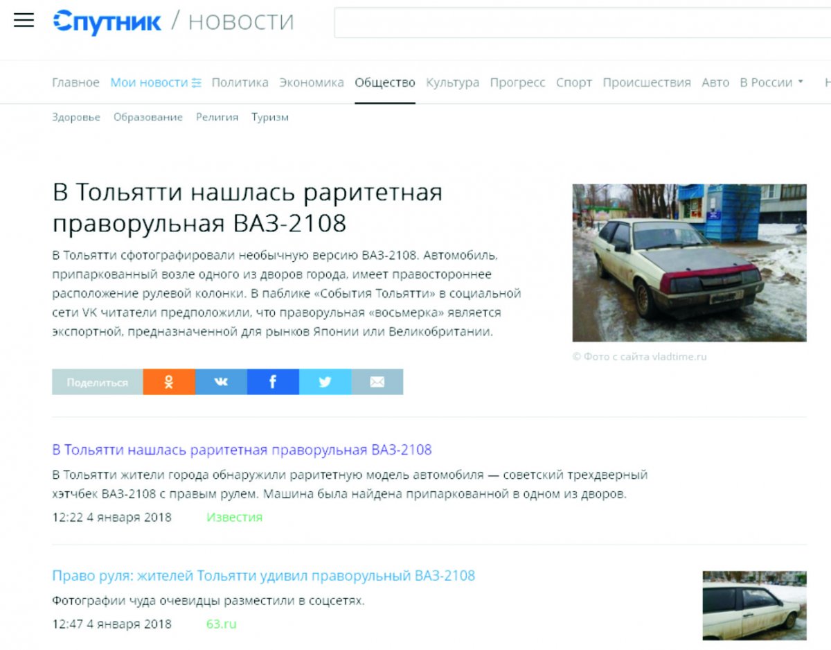

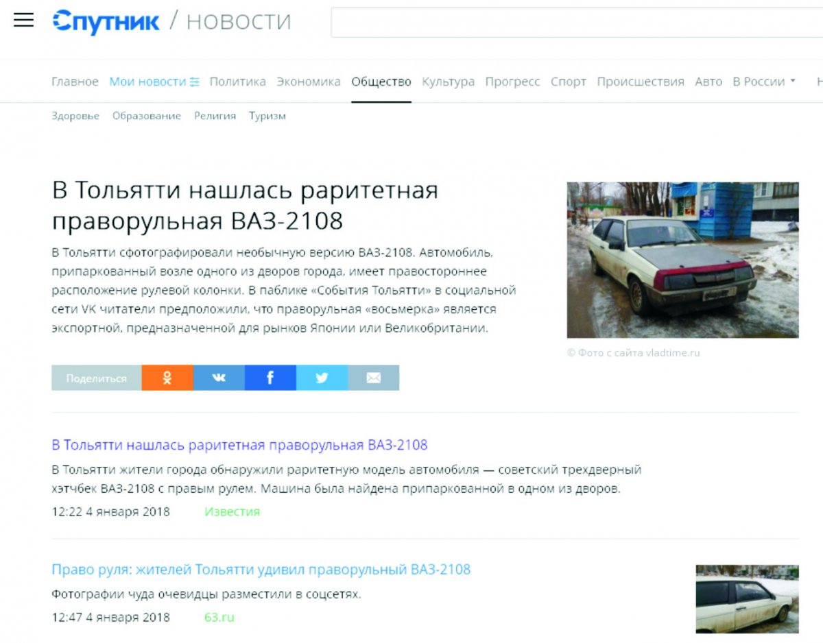

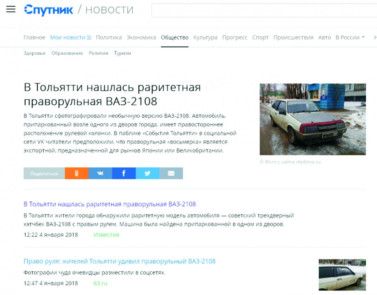

Вот вышевыложенное фото как в новостях позиционируют. Смешно и грустно одновременно становится. Особенно от слова "раритетный". К данной фото это слово вряд-ли имеет отношение.
7 836
3 542
Всегда смешили эти удивительные люди, пытающиеся продать жигули по цене самолета. Что на Украине, что у нас. Впрочем, на базаре всегда два дурака.

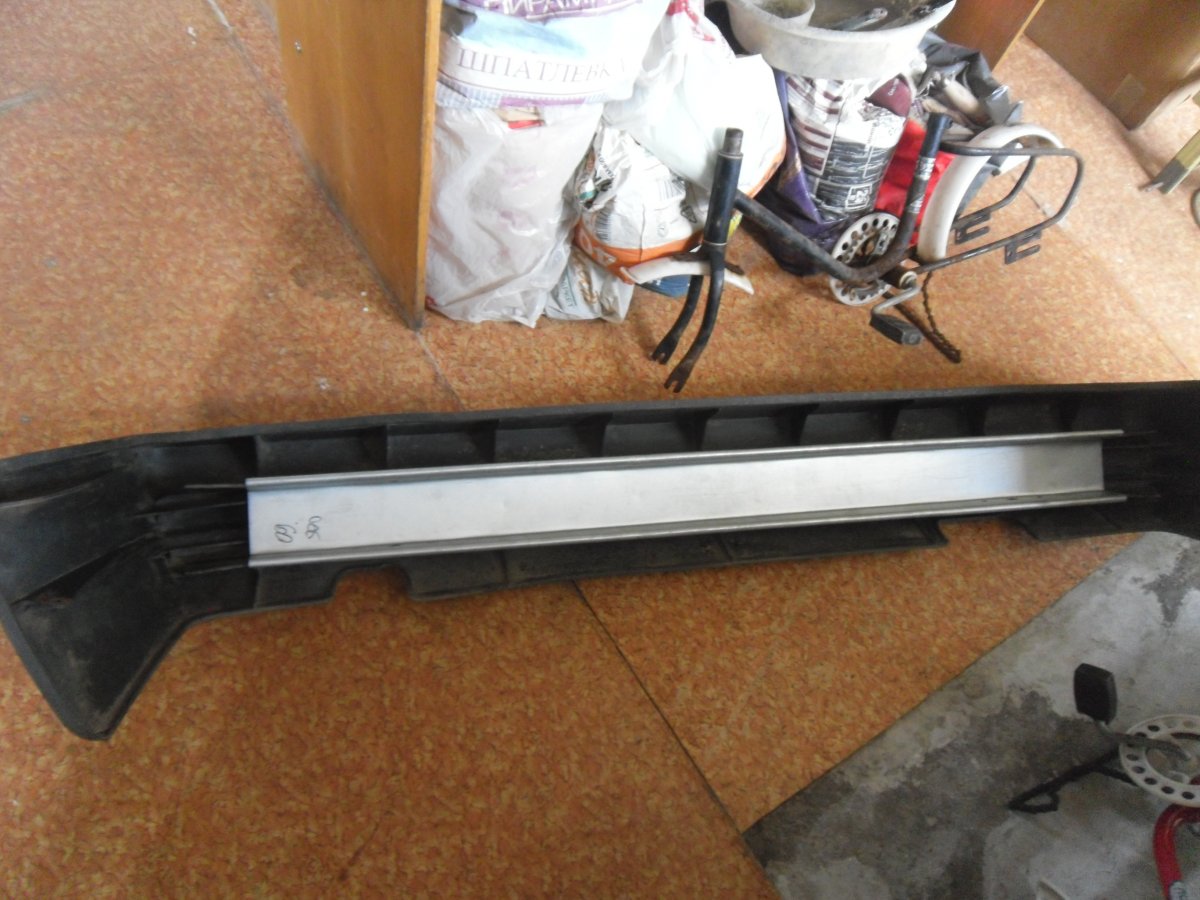

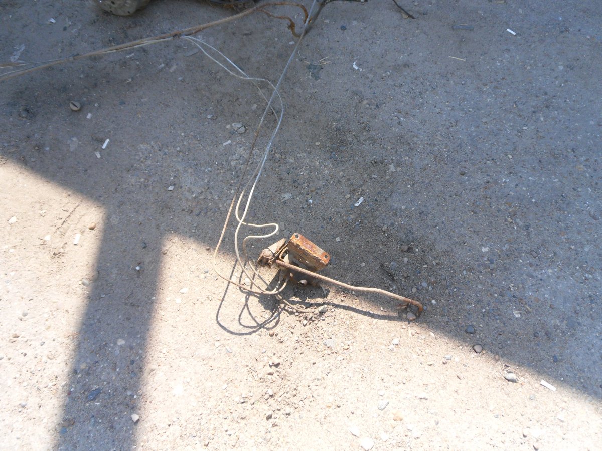

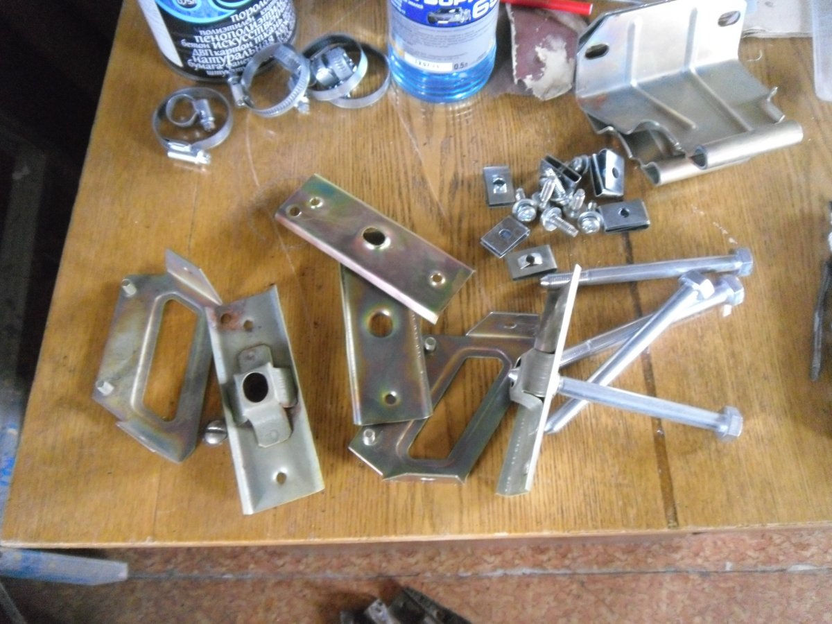

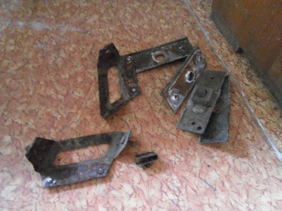

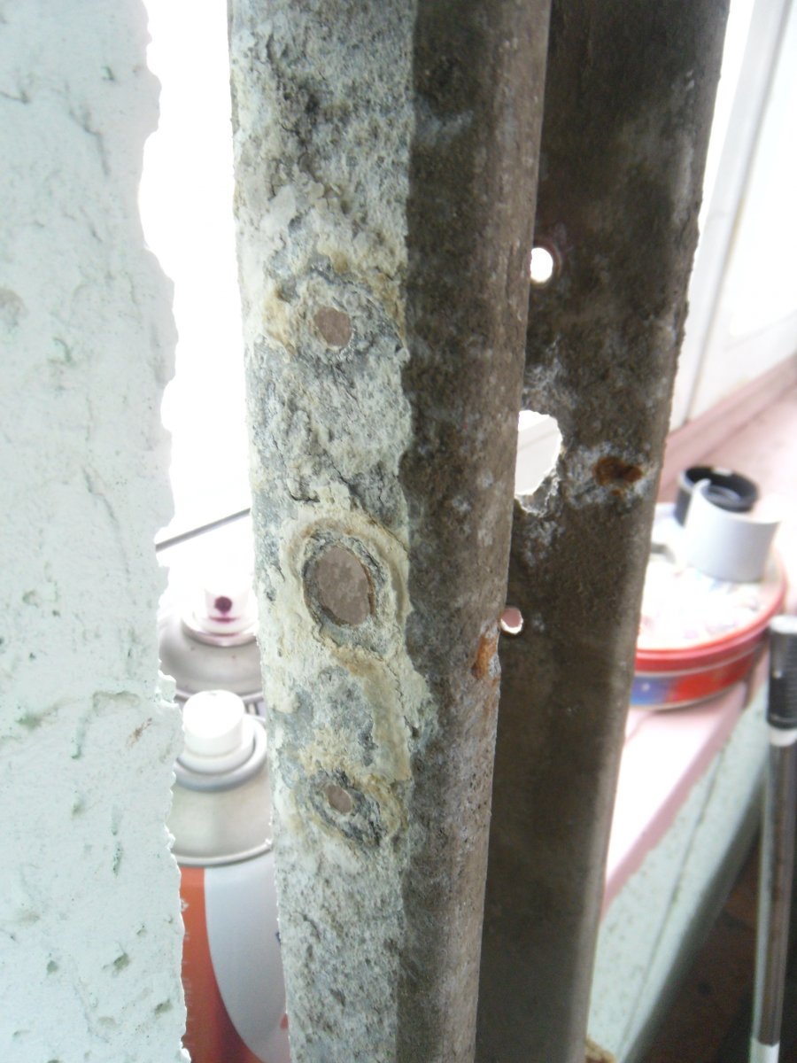

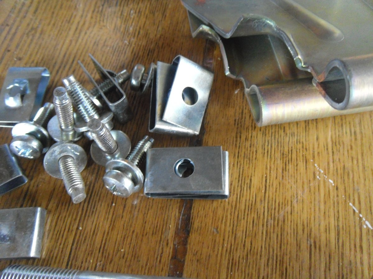

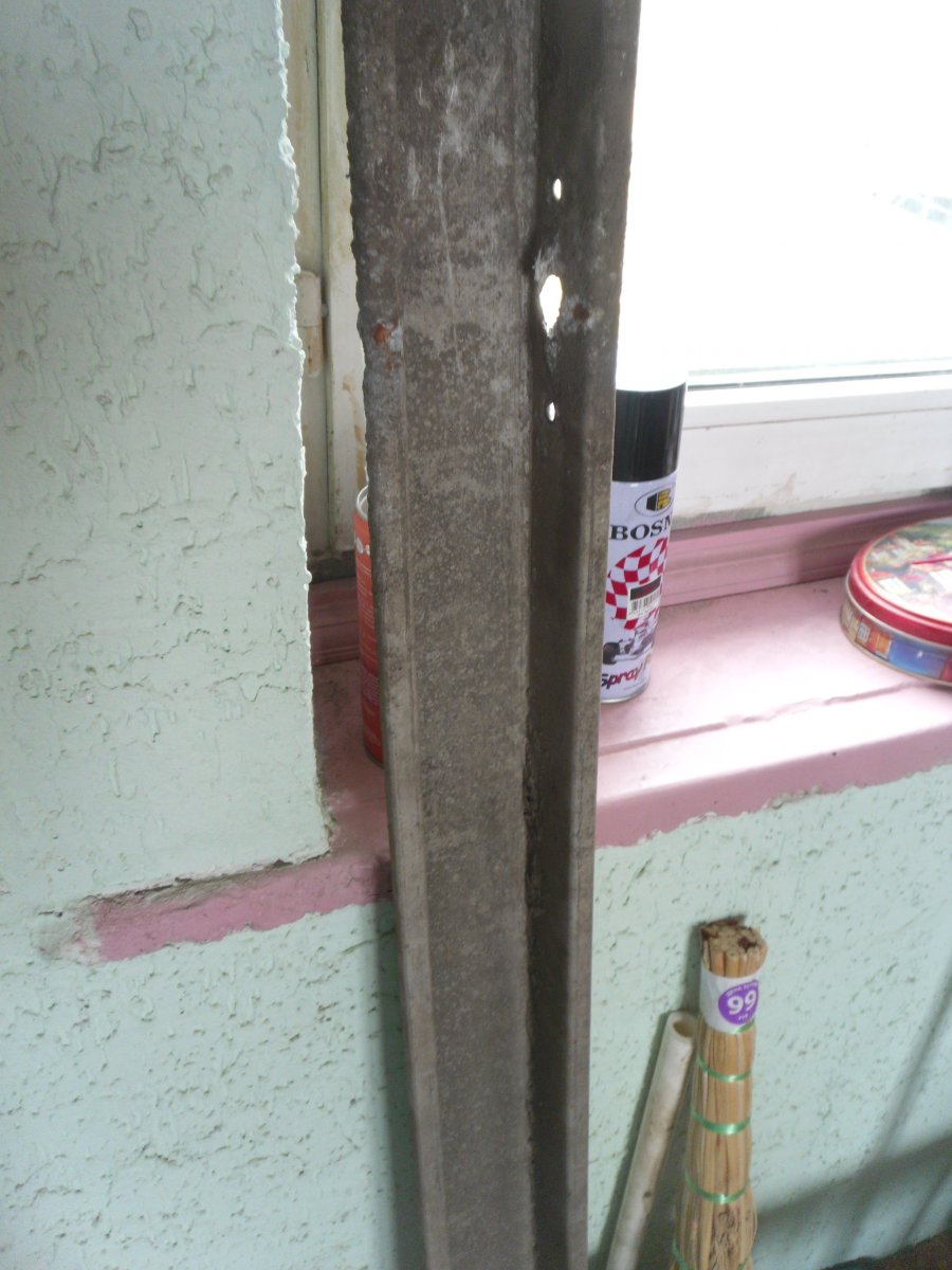

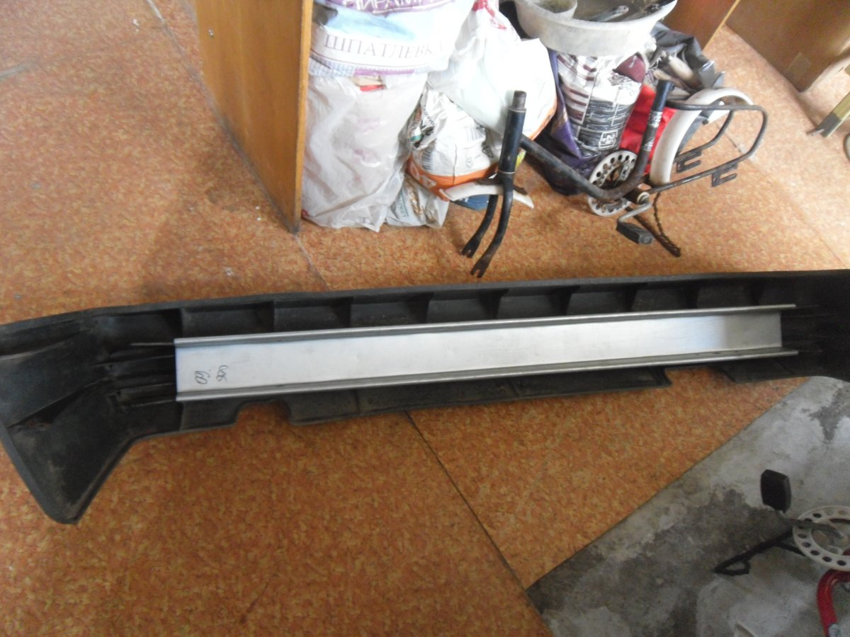

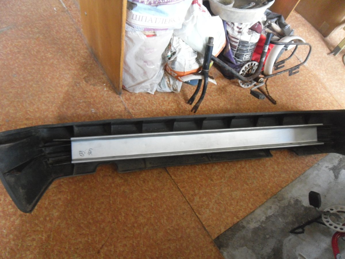

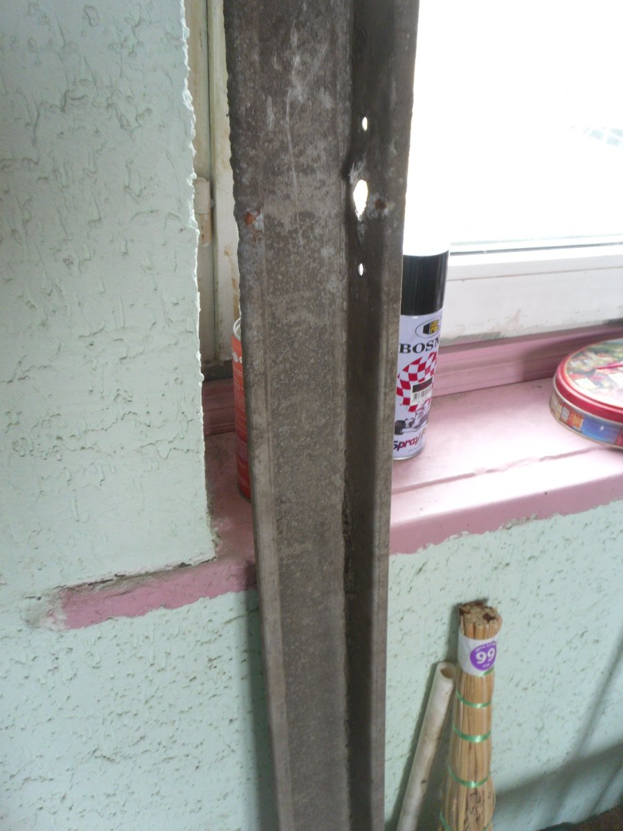

Пока Миша "дербанит" кузов занимаюсь мелочами. Бампера надо привести в порядок. Сгнил усилитель бампера (алюминий) и все кронштейны. Закупаю новые "ингридиенты", ставлю на место, и так до бесконечности. Жаль усилители теперь делают не из алюминия, а из жестянки...

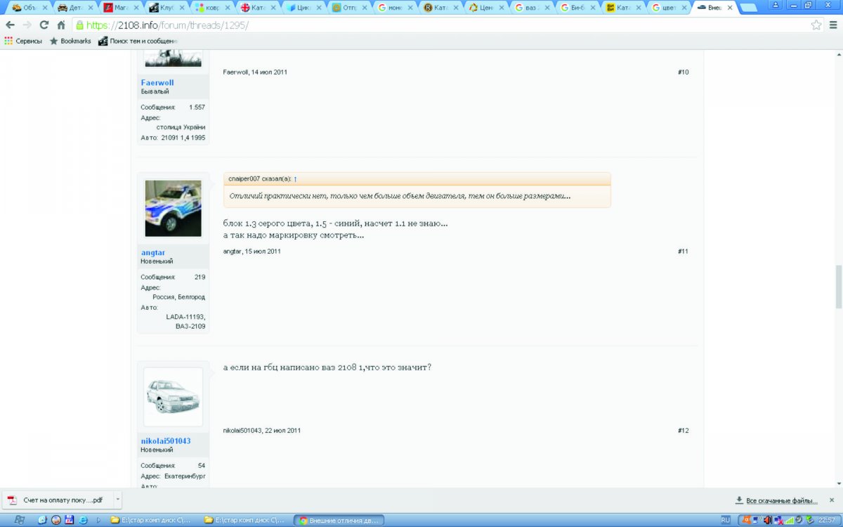

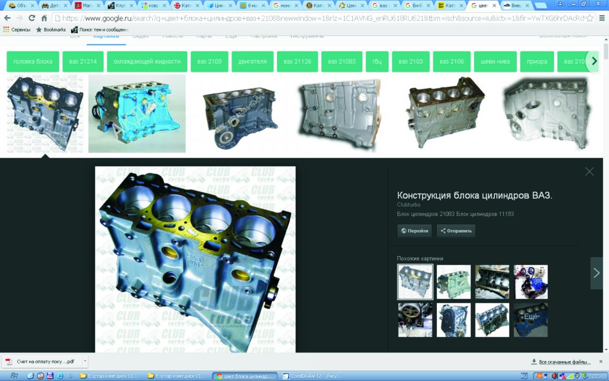

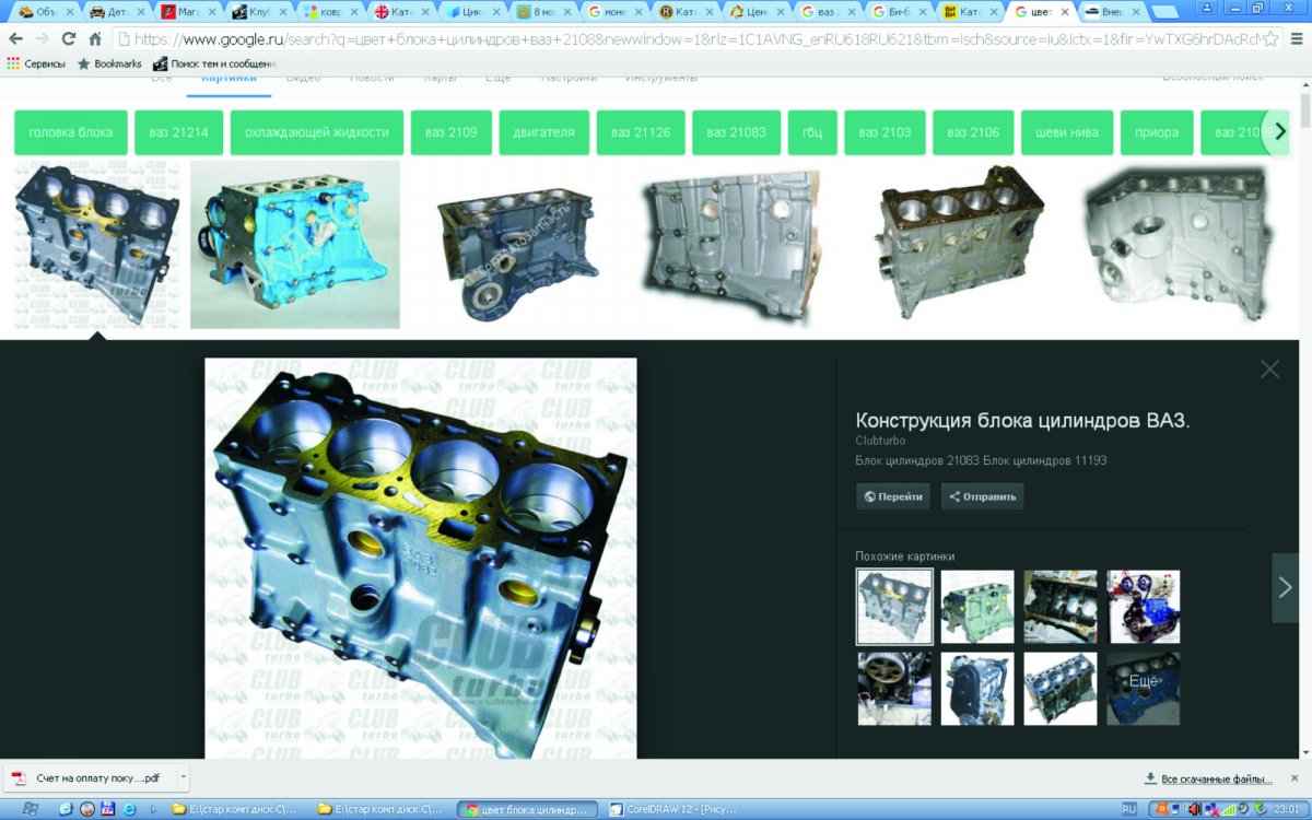

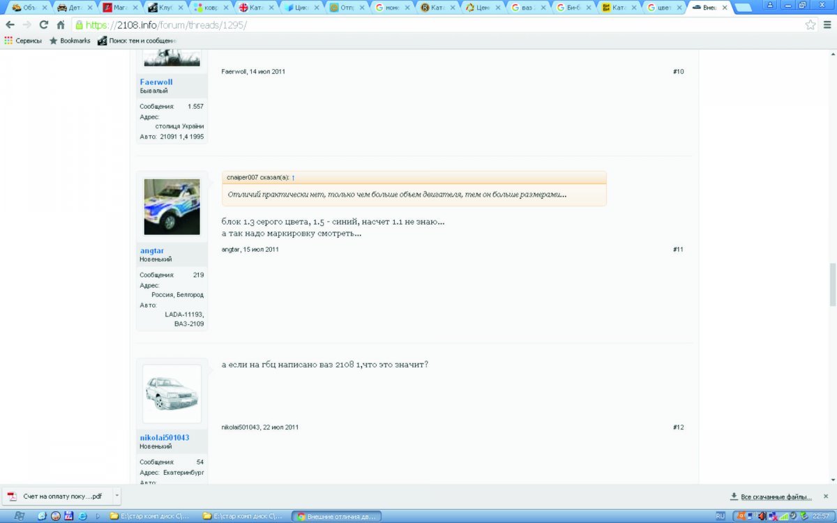

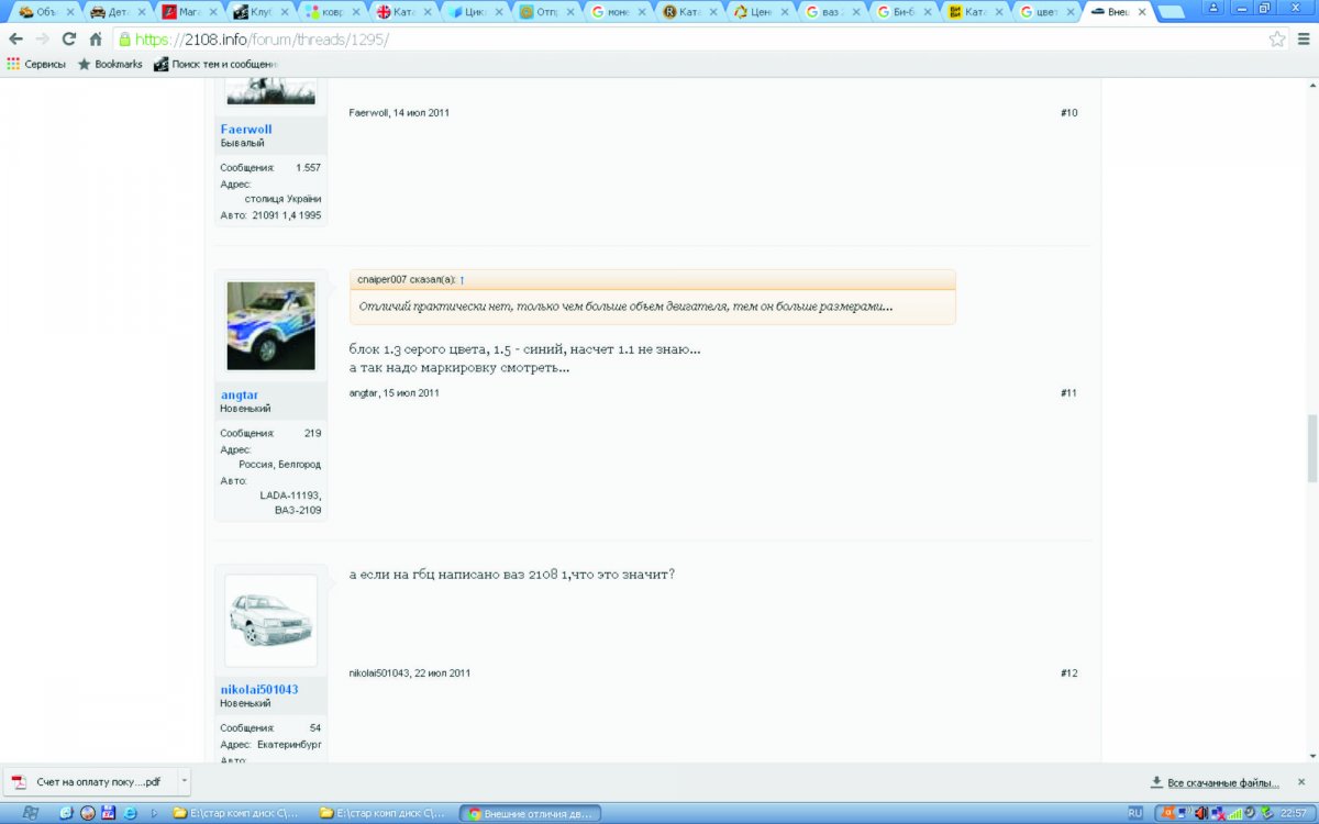

Буду очень признателен знатокам, кто скажет в какой цвет красил Автоваз блок цилиндров на 8-9 ки объёмом 1, 3 литра. Поиски в "инете" пока ничего не дали. На 1,5 литра в синий красился - соседи по гаражу говорят, на 1, 3 литра ни у кого не было движка...
3 226
6 378
Всё таки нагуглил. С форума 2108-09 и картинок - выходит, что серый блок должен быть.
3 226
6 378
4 258
9 257
Буду мыть - посмотрю, он очень чумазый, текла прокладка...
Остатки цвета должны остаться.
Вобще были серые и светло синий цвета.
Серый цвет кажись красили первые выпуски,хотя могу ошибаться.
Мойка блока думаю поможет определить цвет)
Реакции: Холоднов

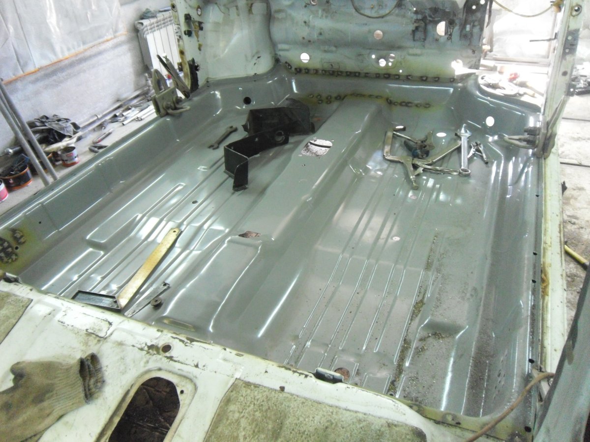

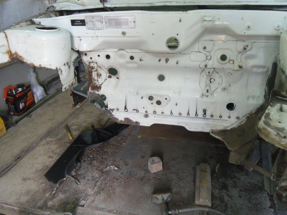

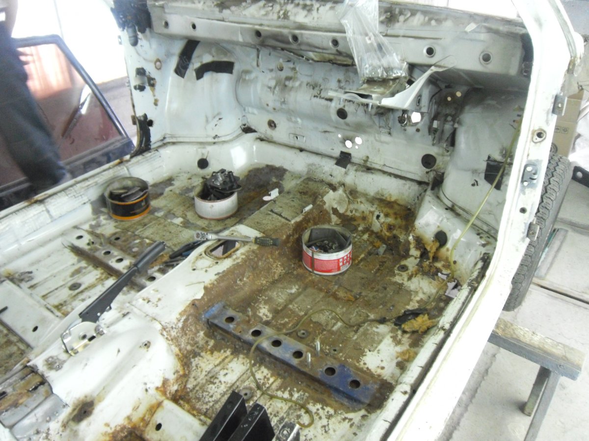

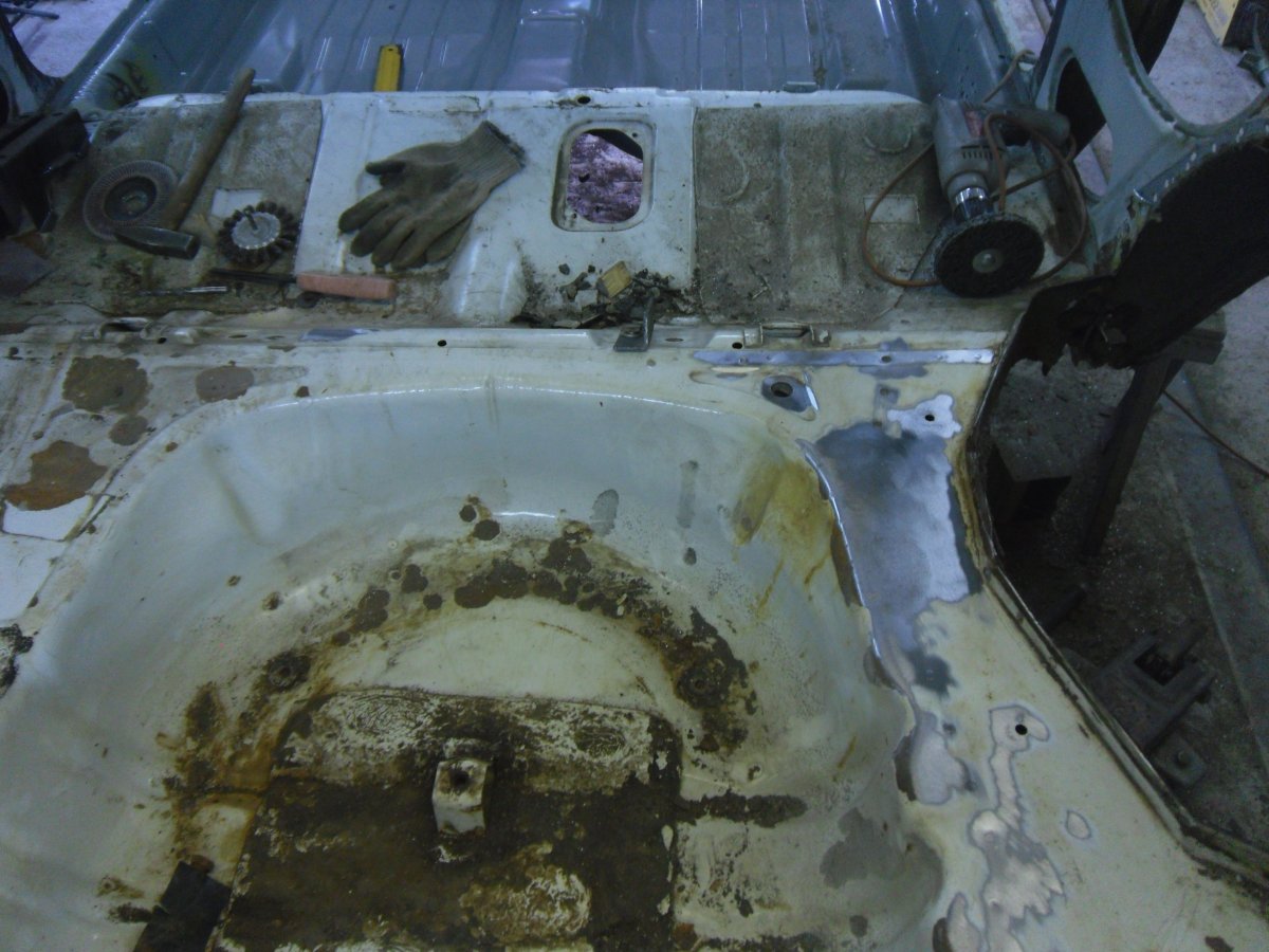

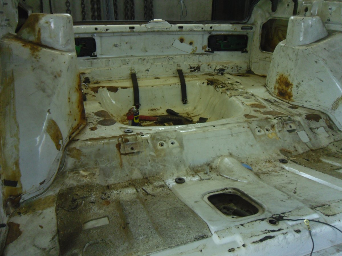

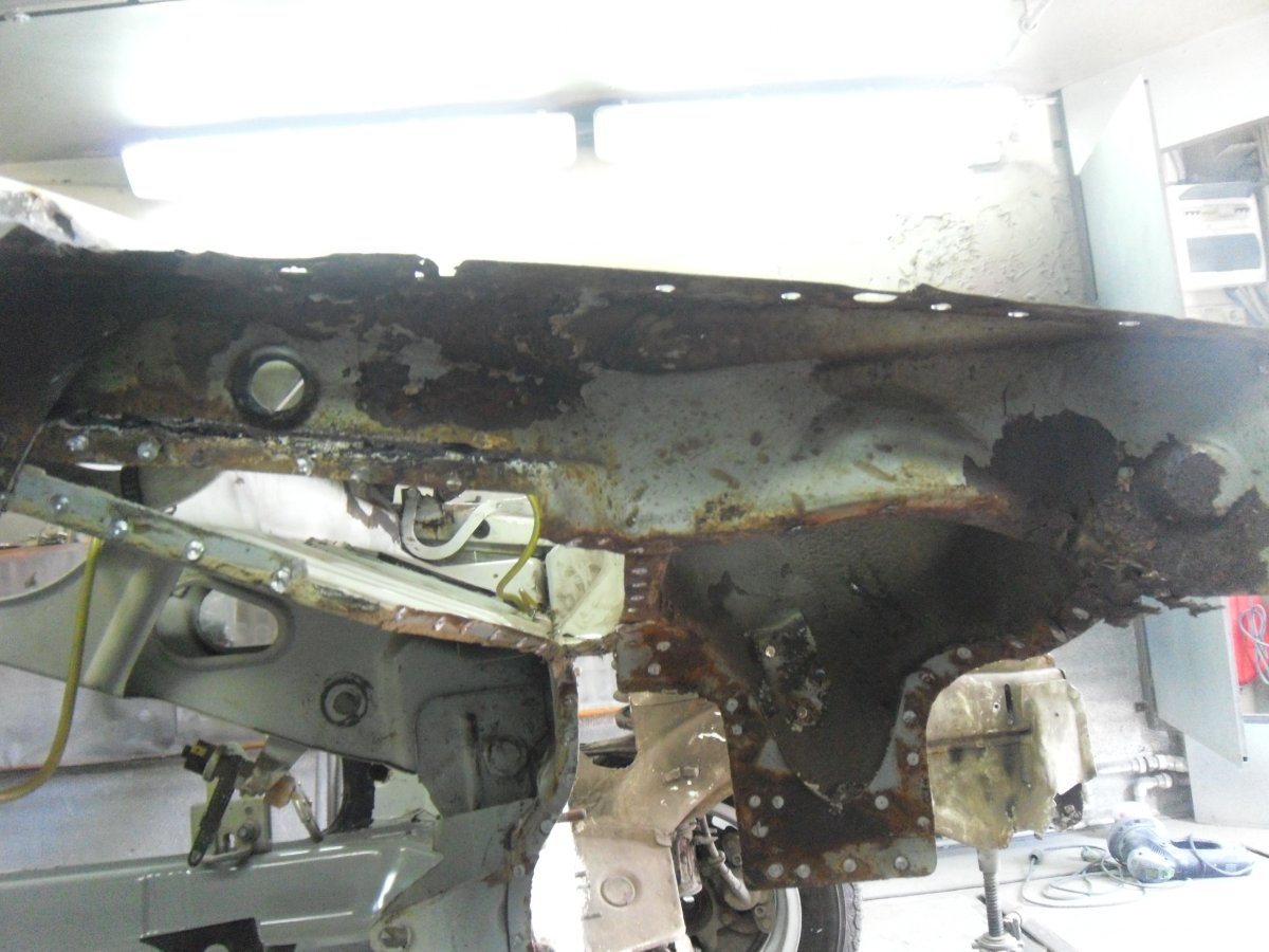

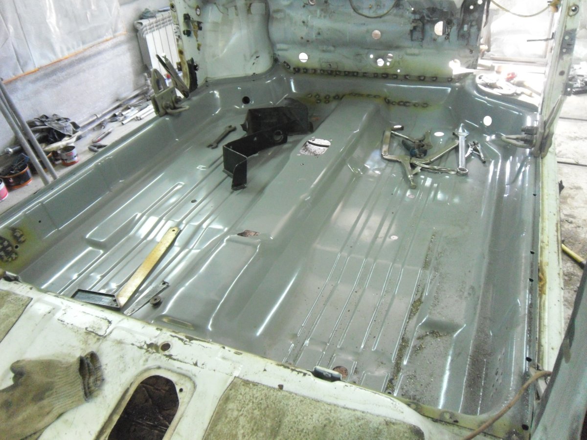

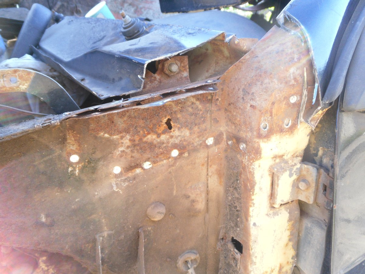

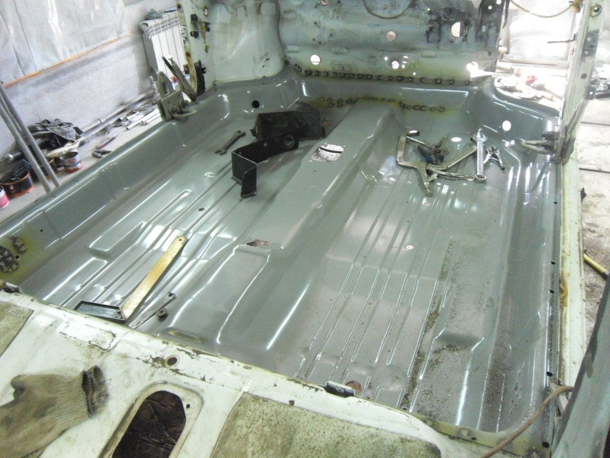

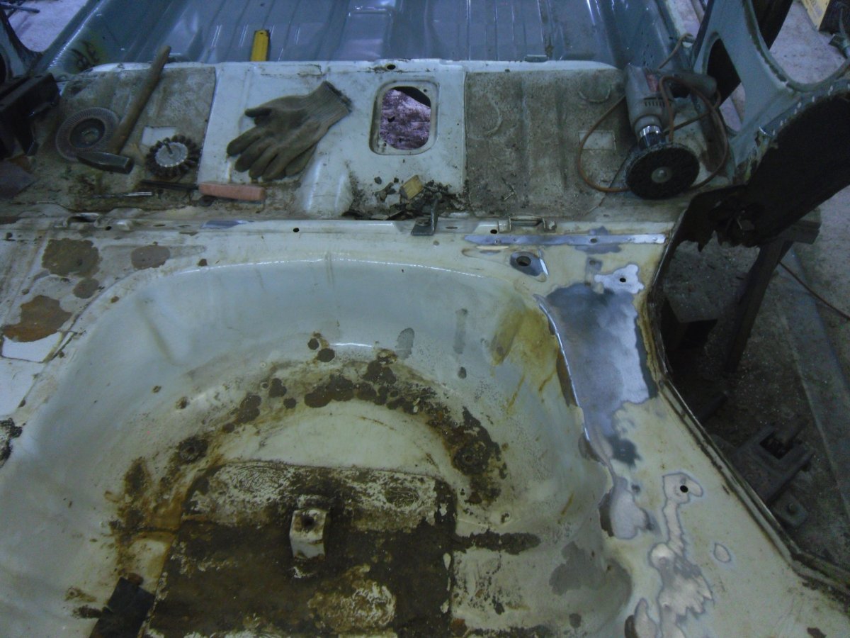

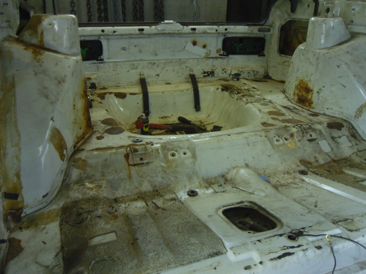

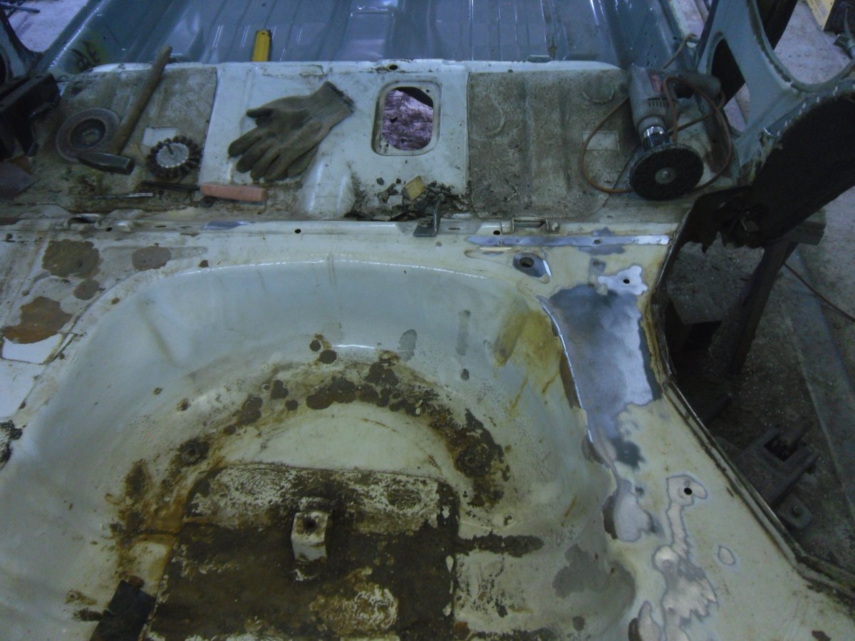

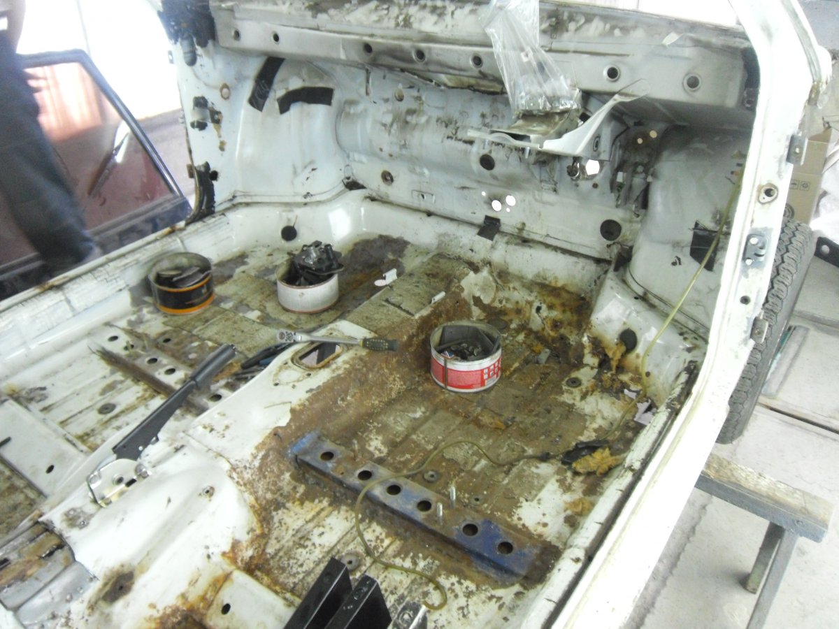

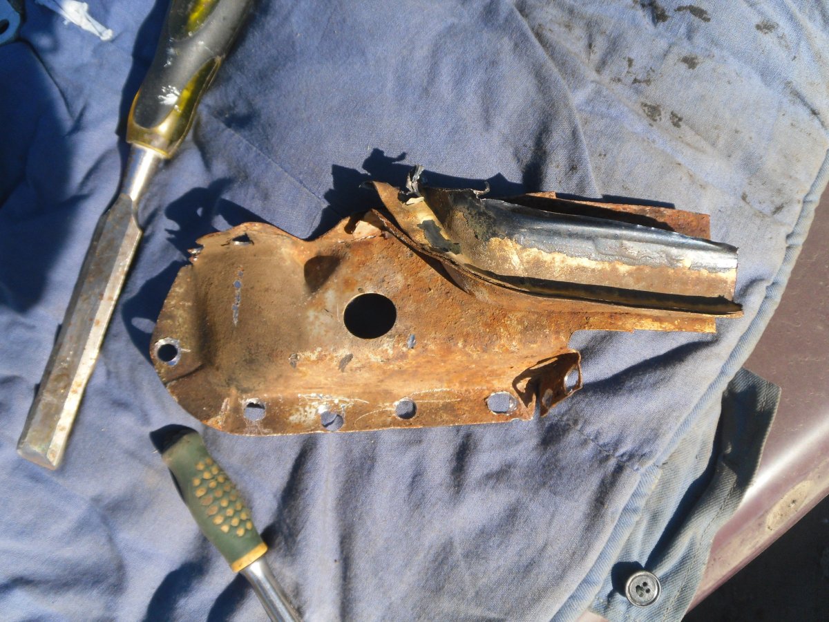

Миша без усталости занимается жестянкой. Пол уже на месте. Под номерной чашкой много гнили. Это всё срезается, зачищается для установки усилителя и брызговика.

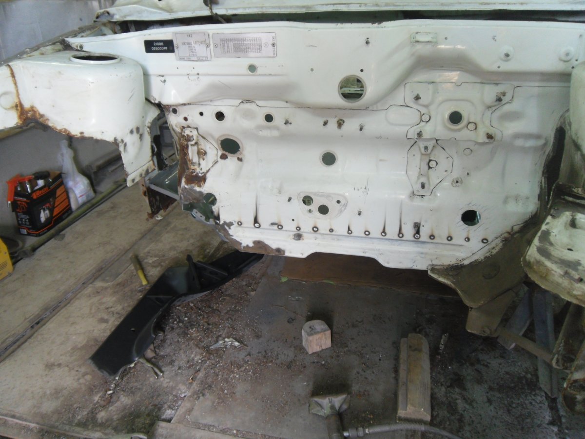

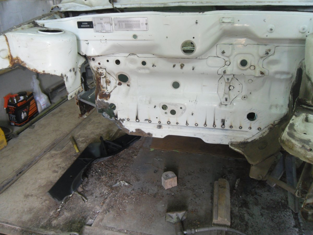

Отстучали моторный щит. Перед приваркой днища все кромки зачищаюся либо песочатся, затем сварочный грунт и установка детали.

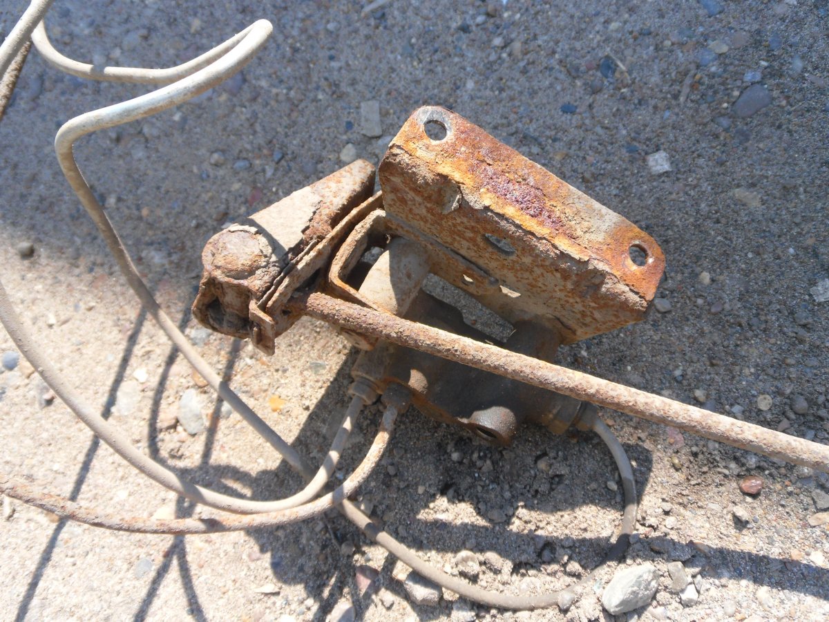

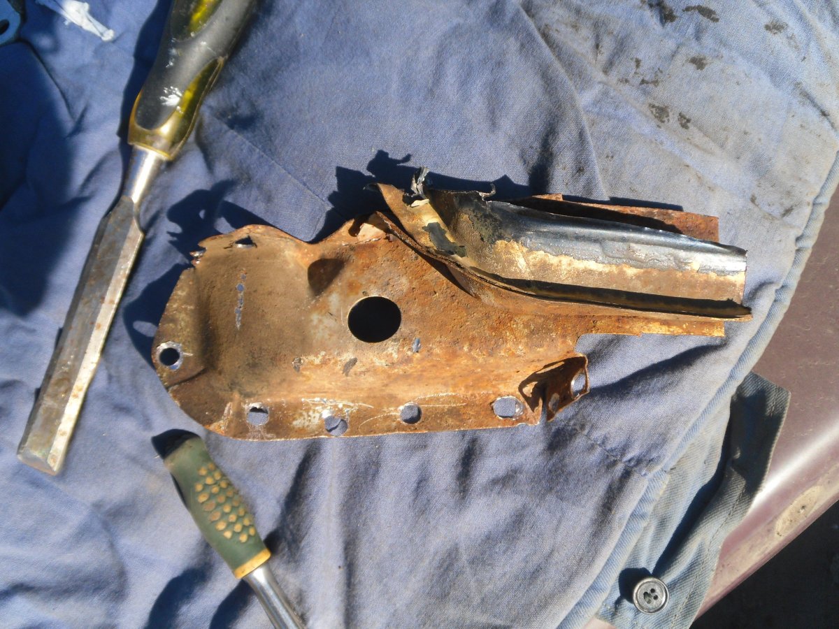

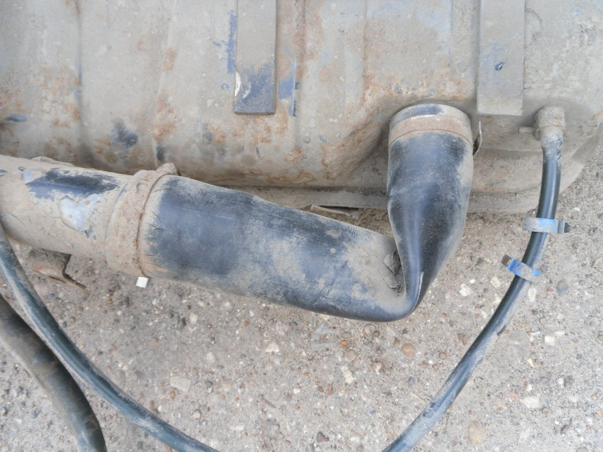

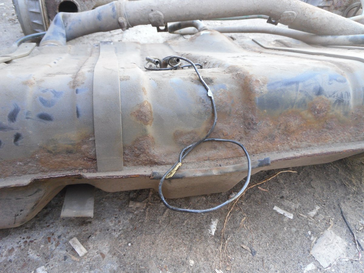

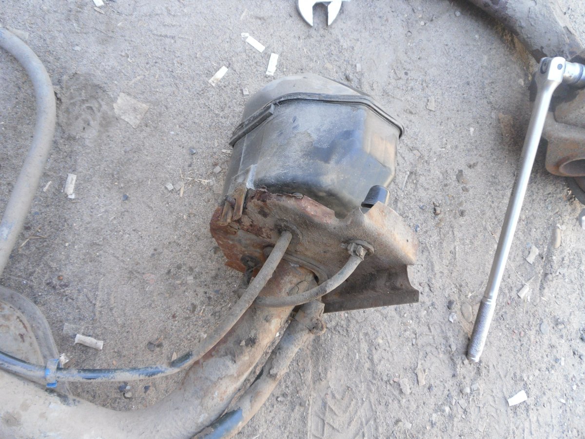

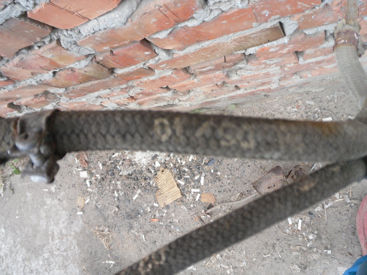

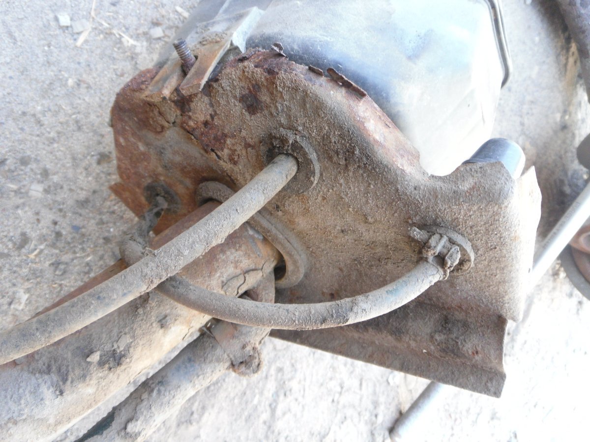

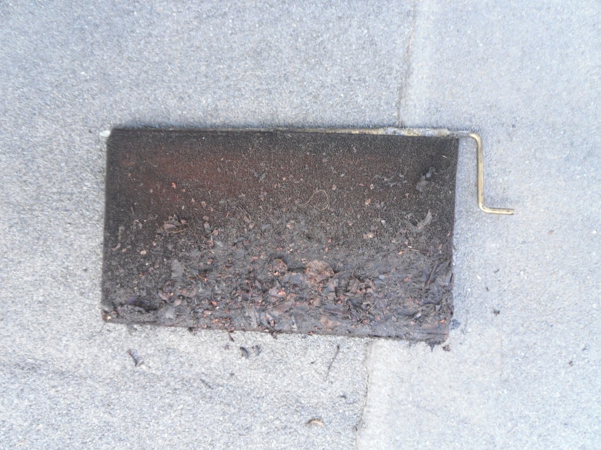

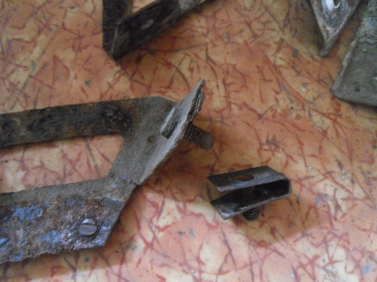

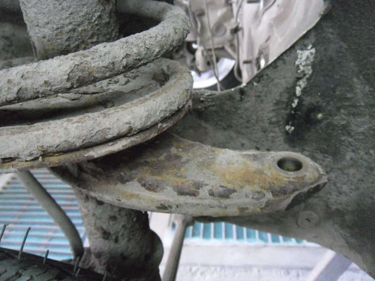

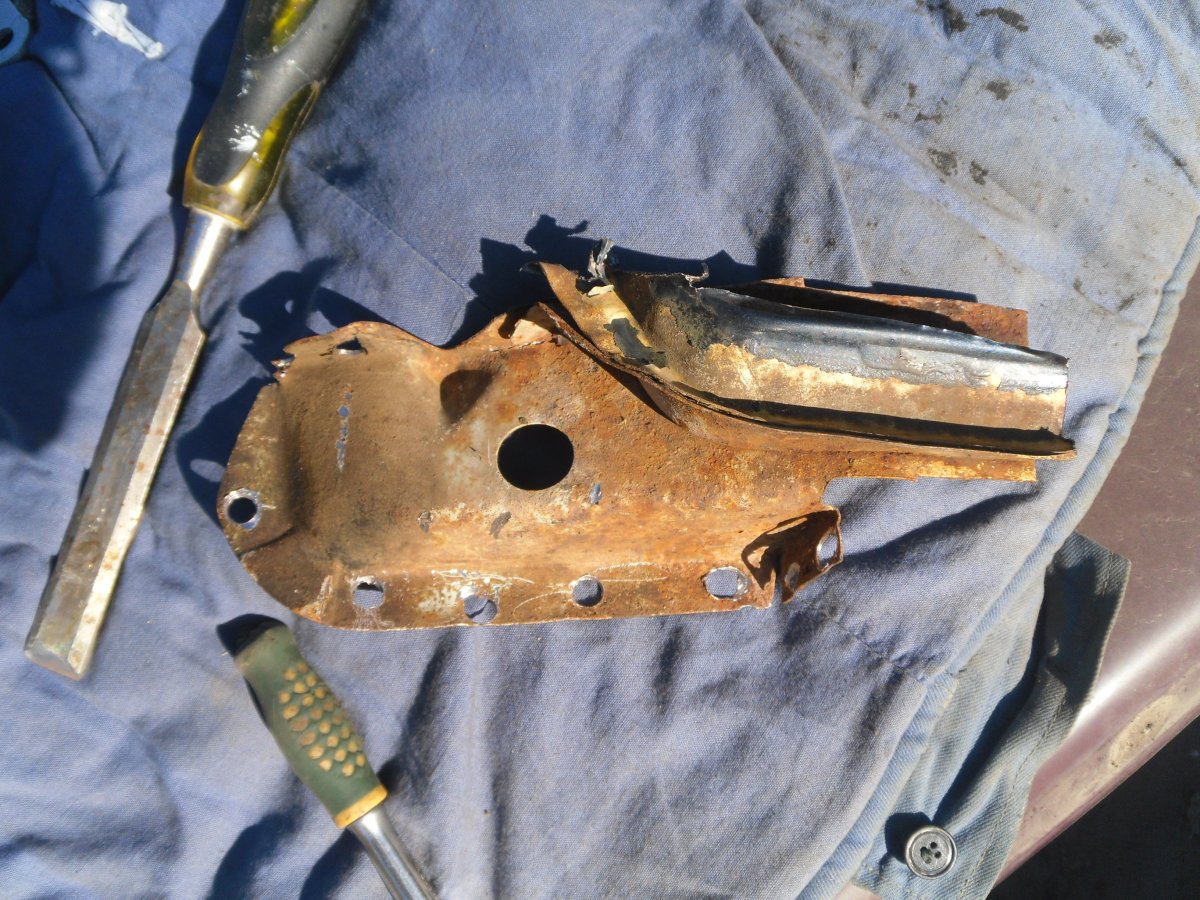

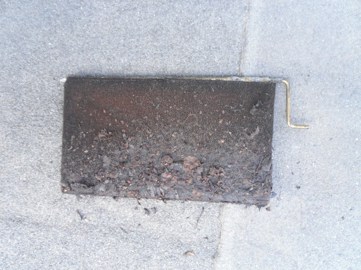

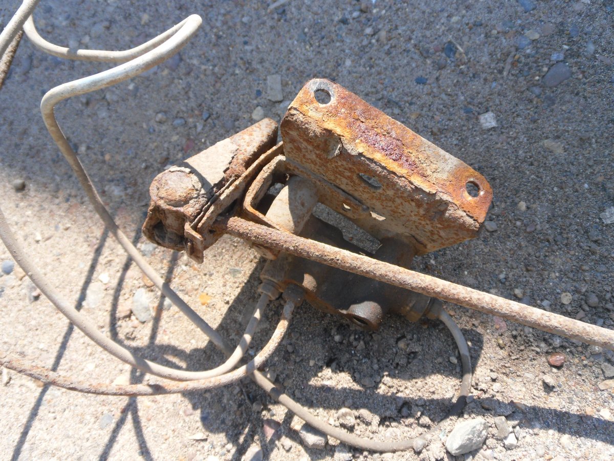

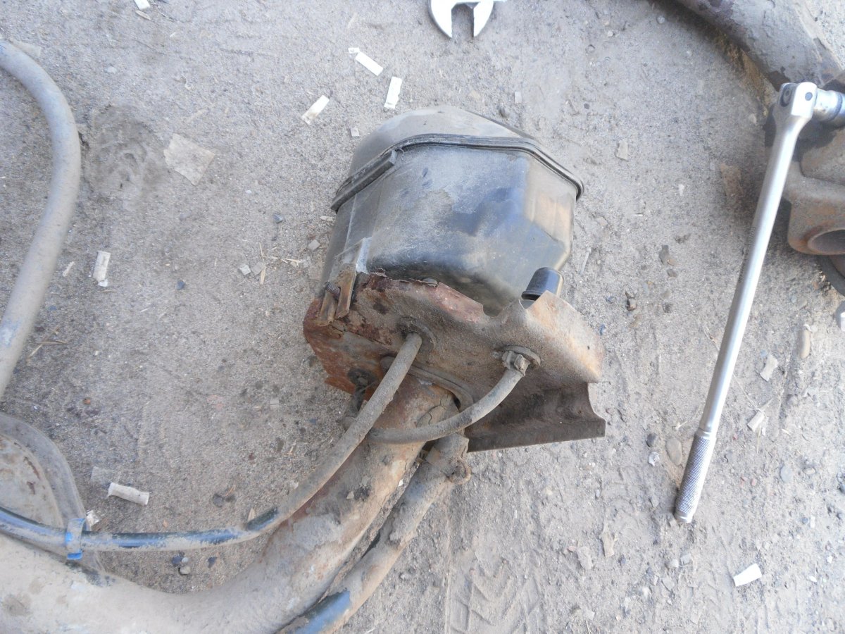

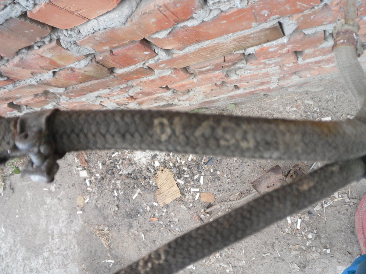

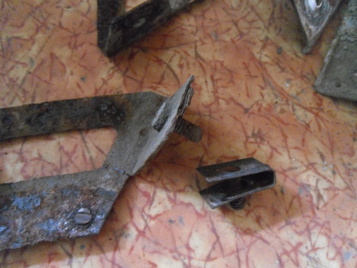

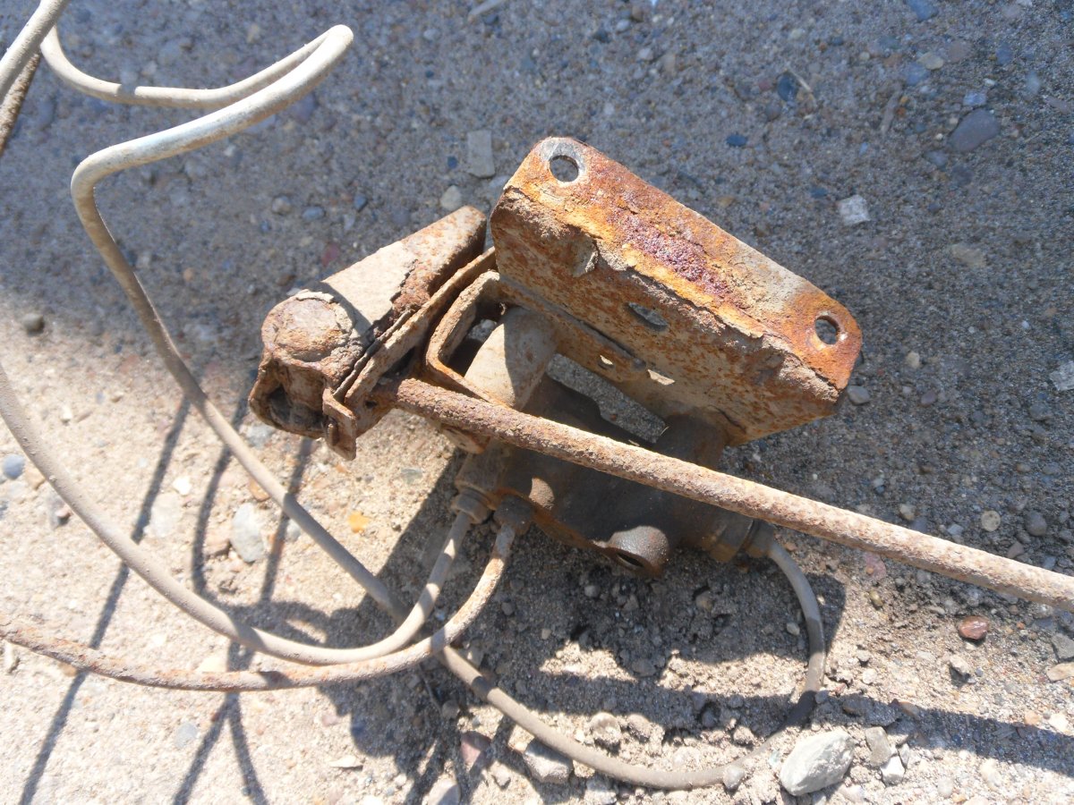

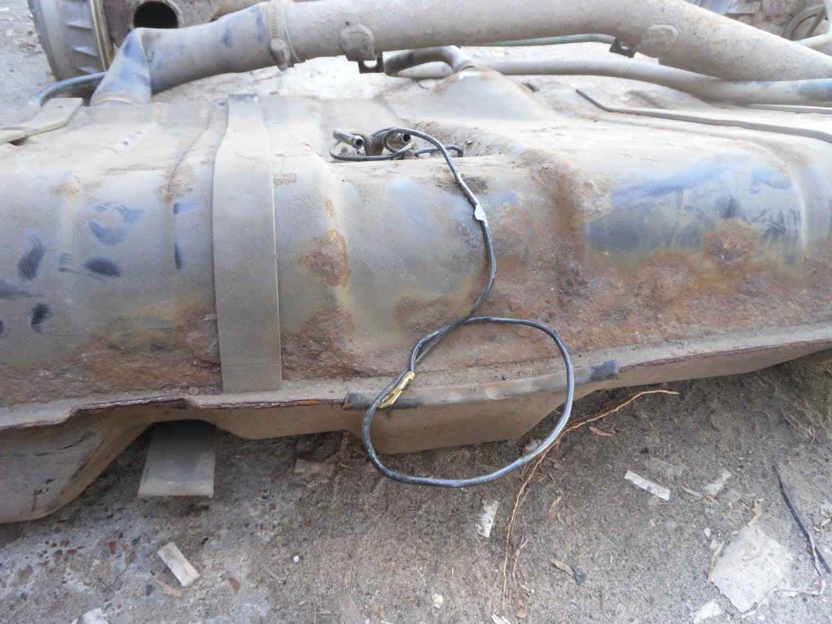

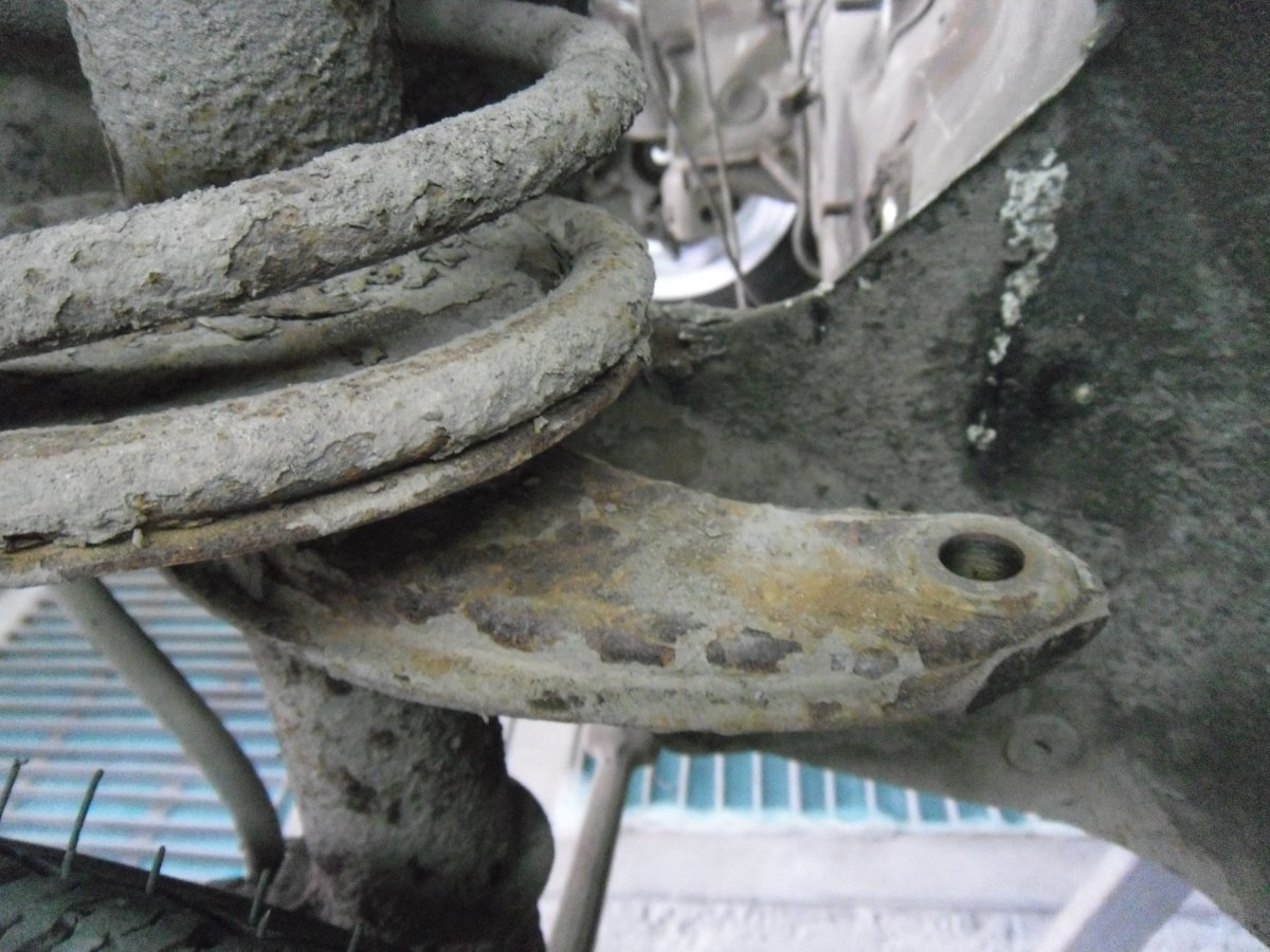

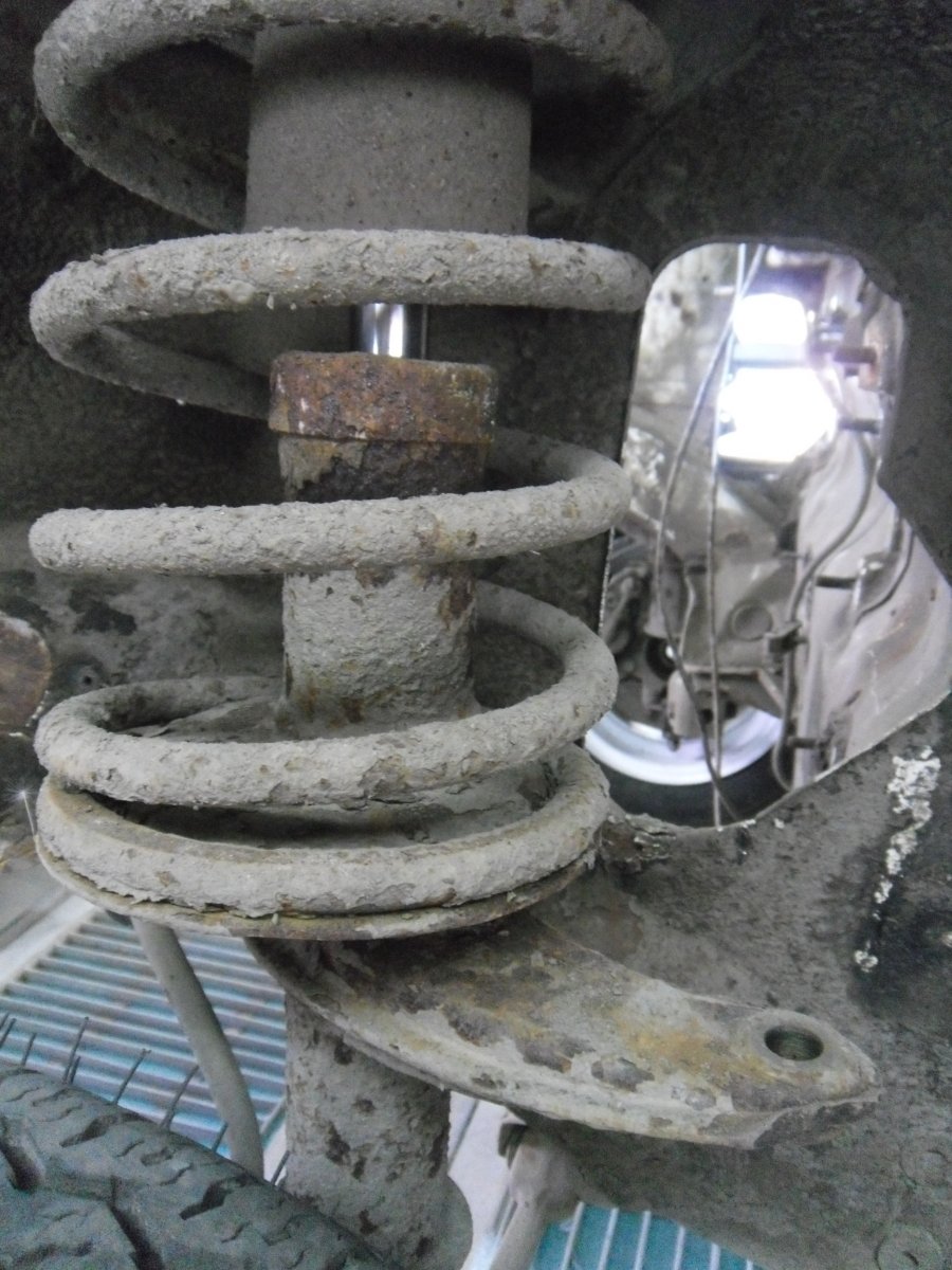

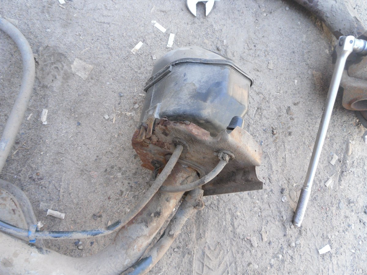

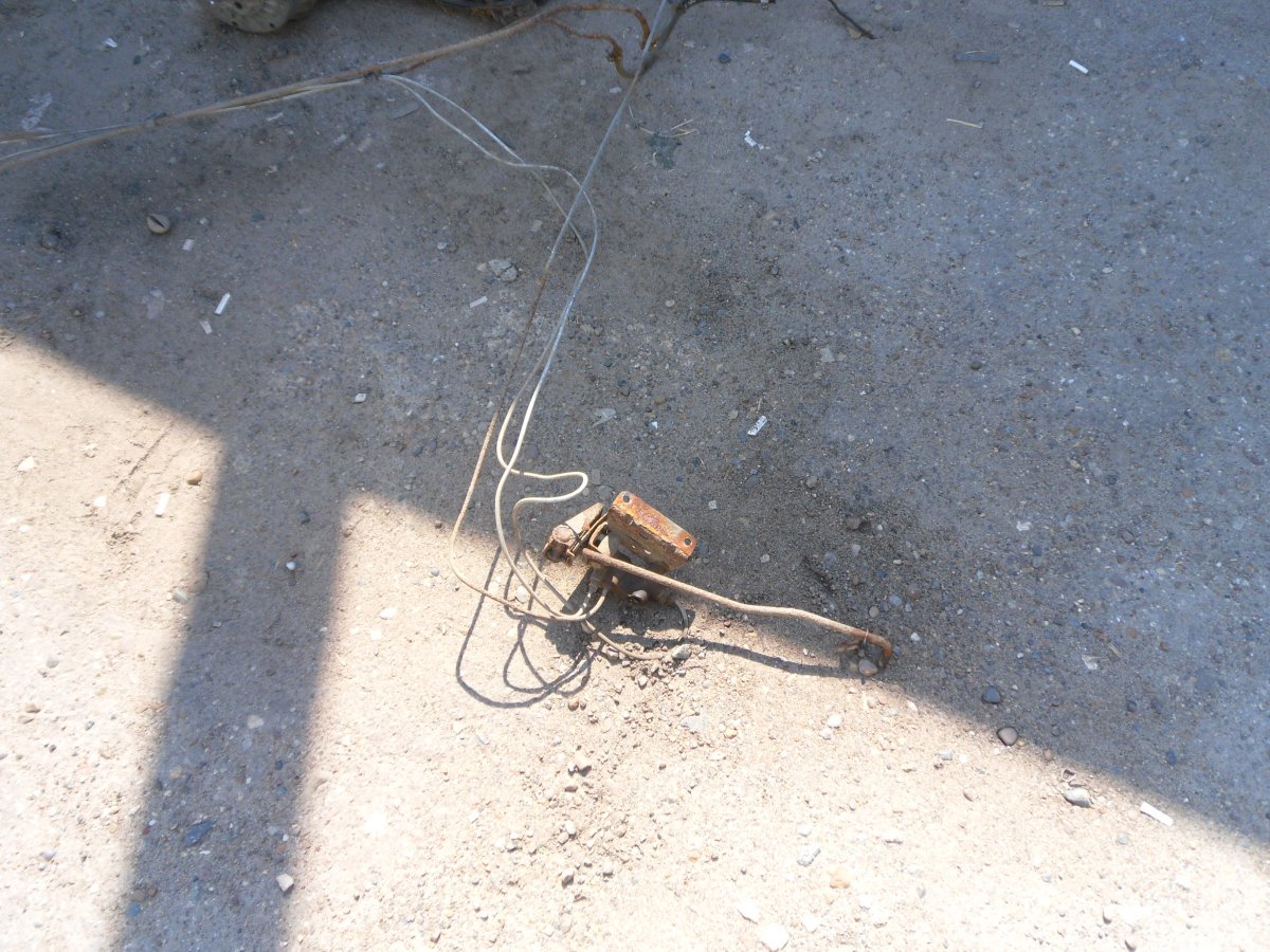

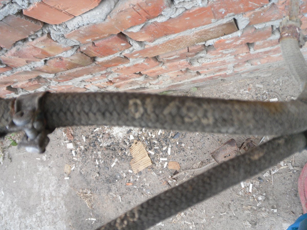

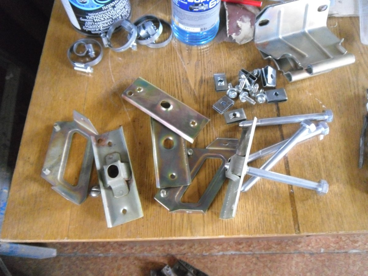

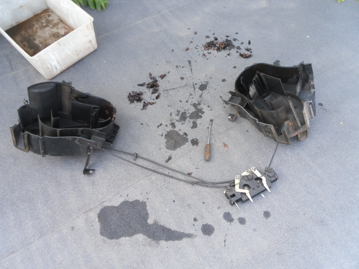

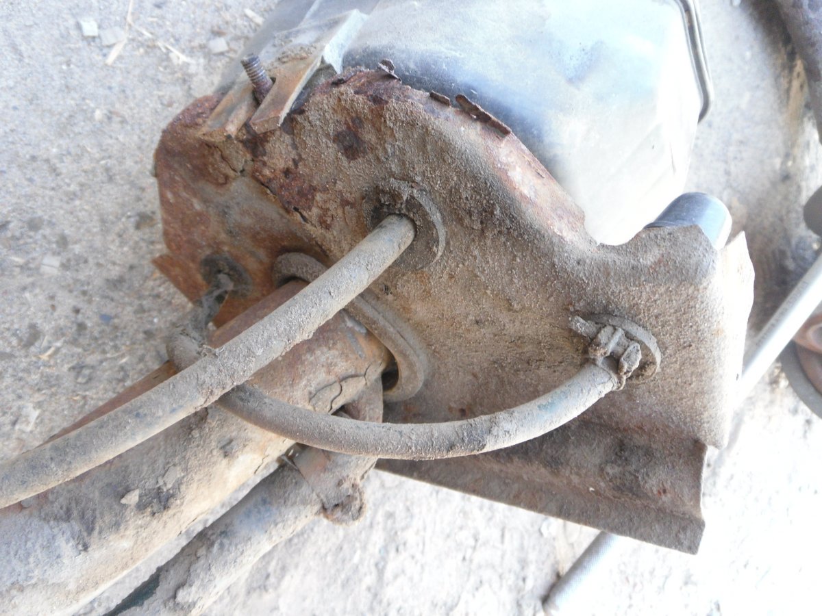

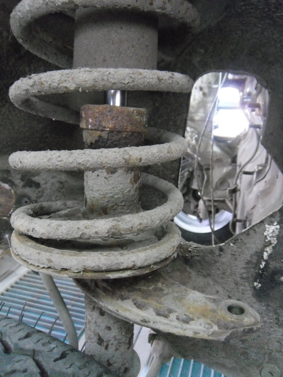

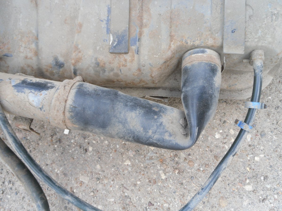

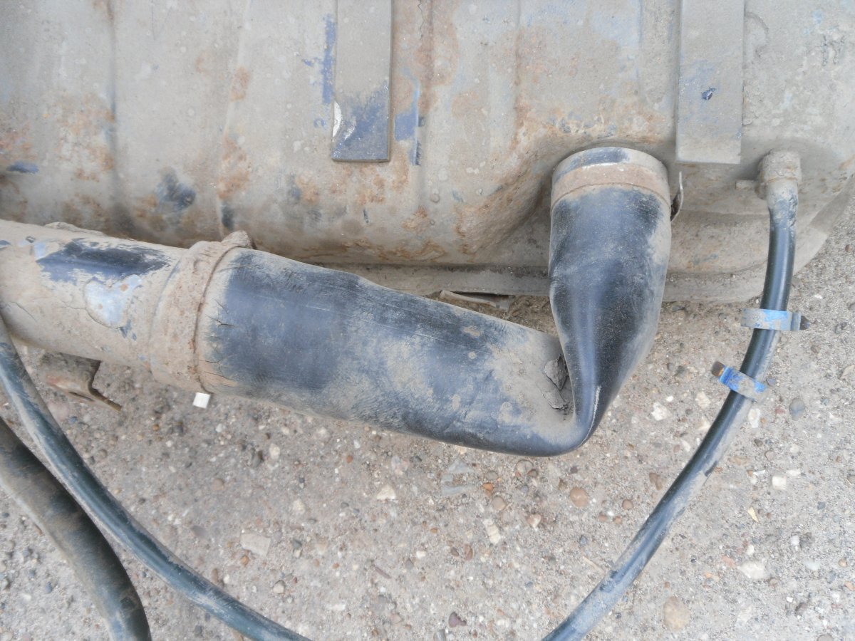

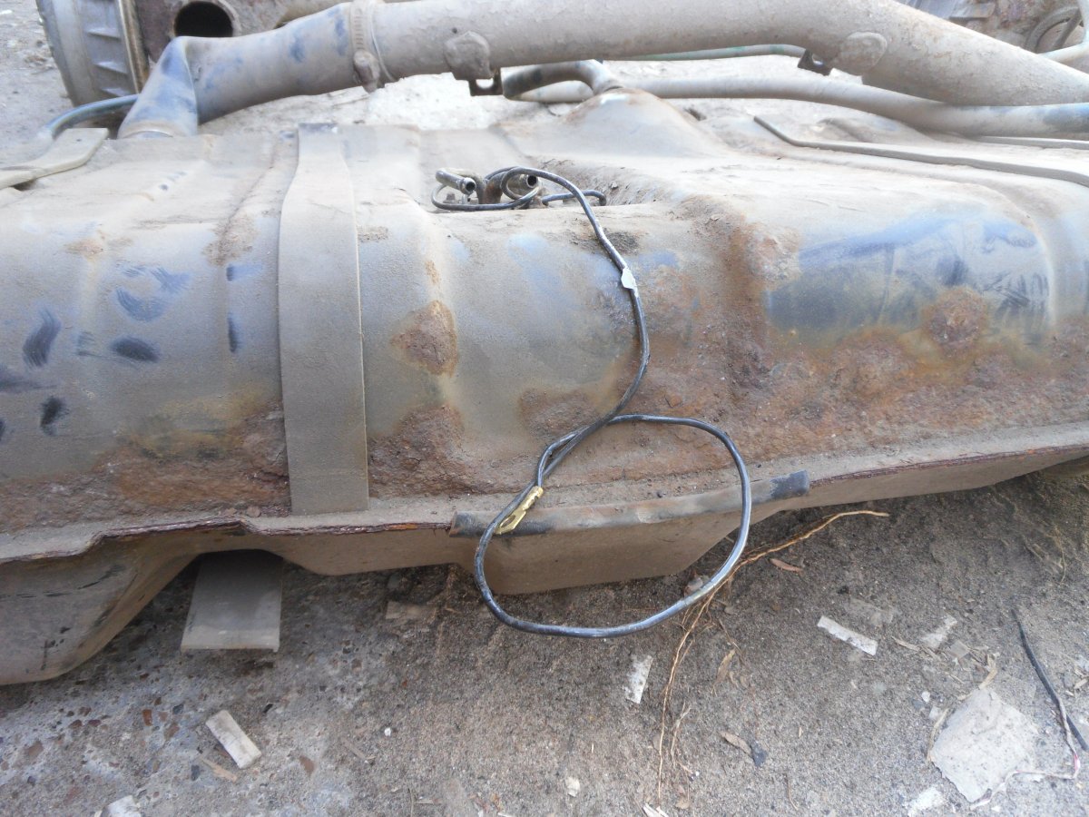

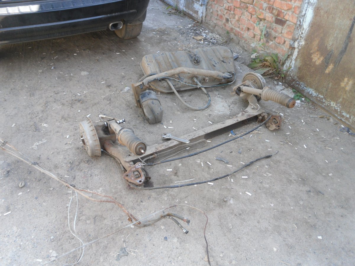

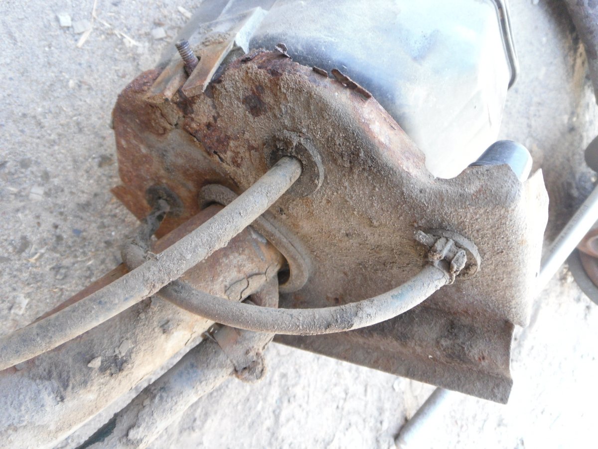

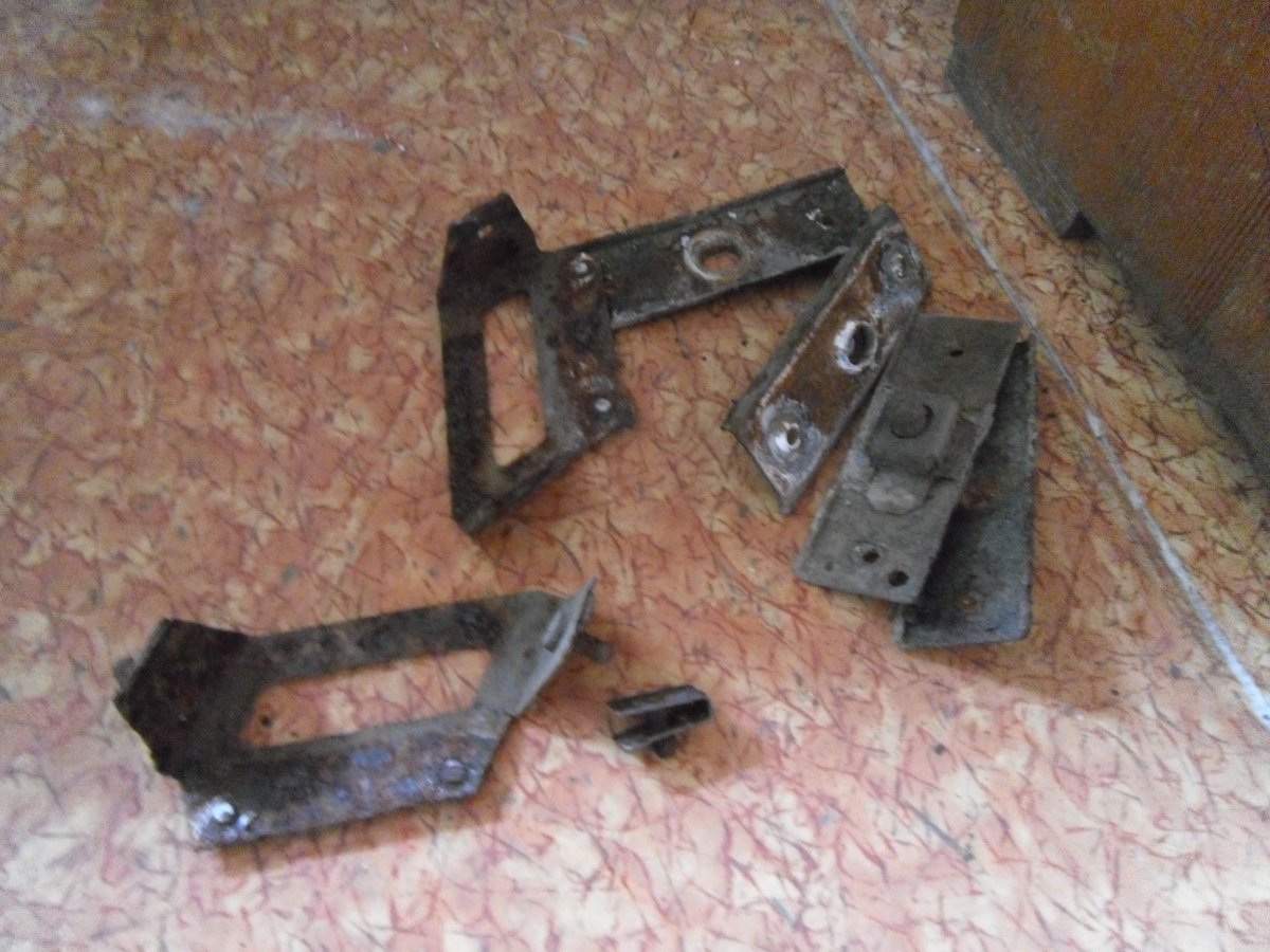

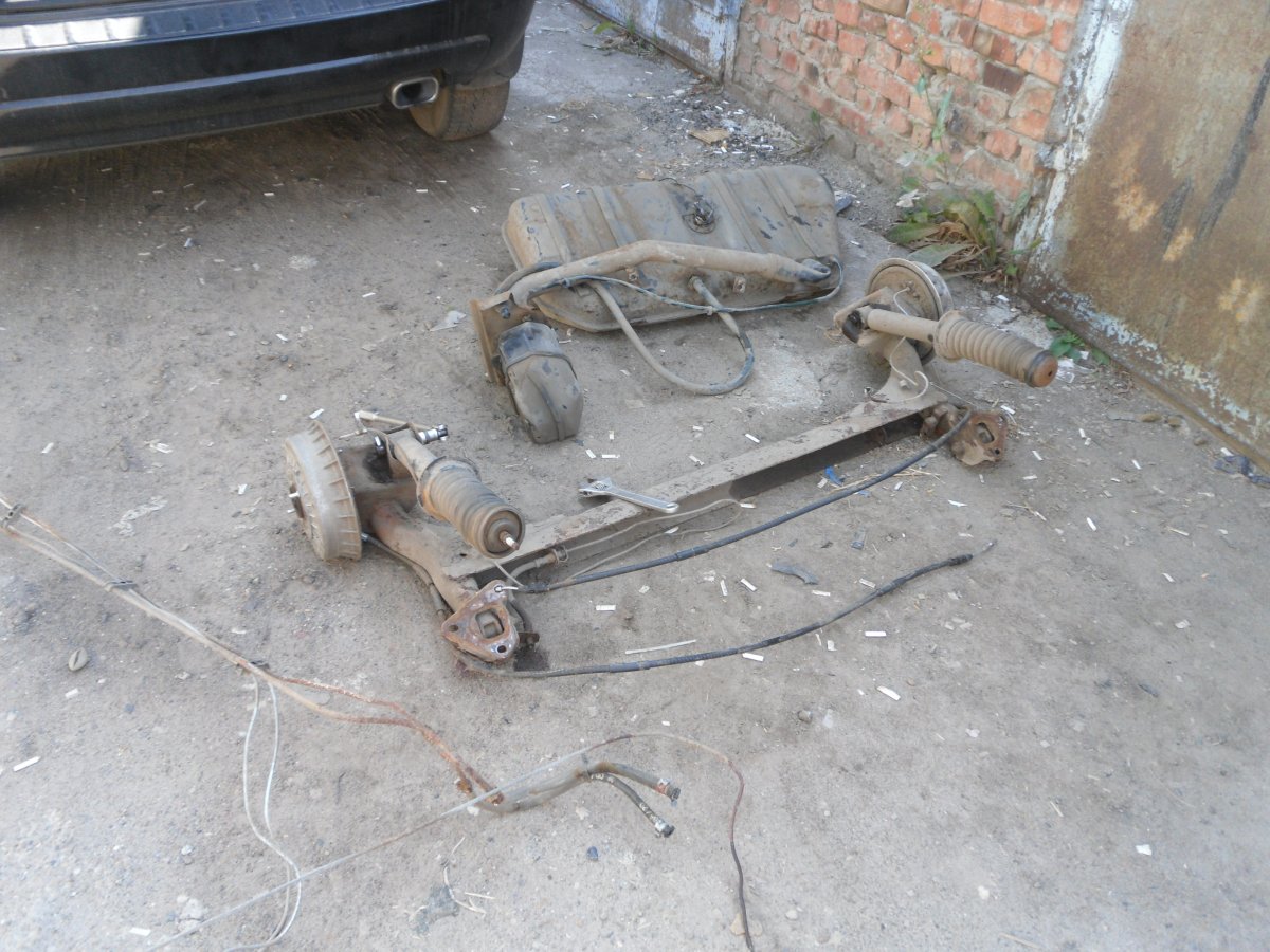

Я занимаюсь дефектовкой снятых деталей. Почти всё в утиль, включая прогнивший бензобак и механизм "колдуна". Удивили тормозные шланги. Немного потрескались, но рабочие. На шлангах год выпуска 01/90. Сейчас таких не делают)))
