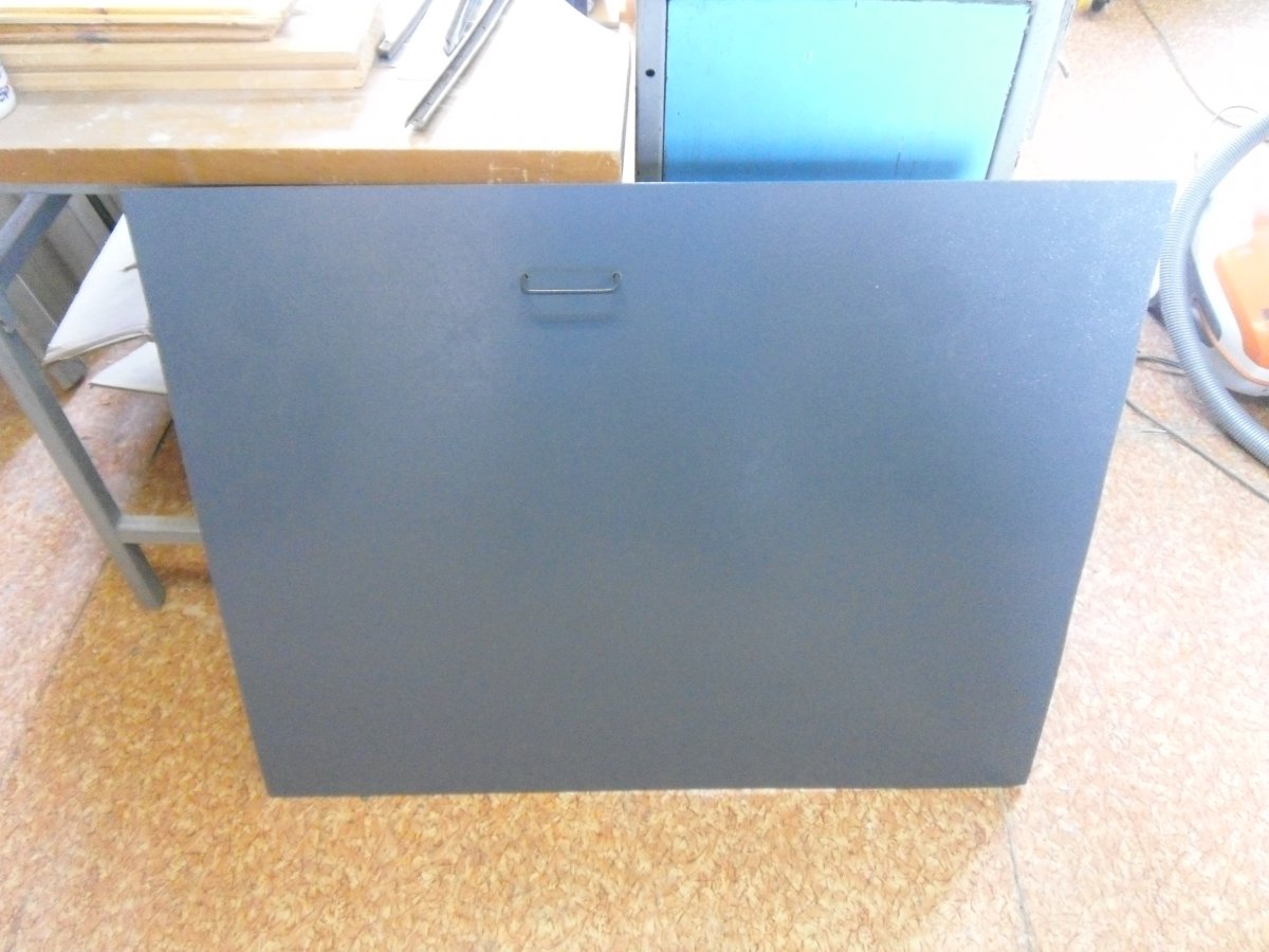

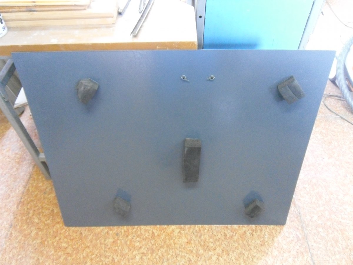

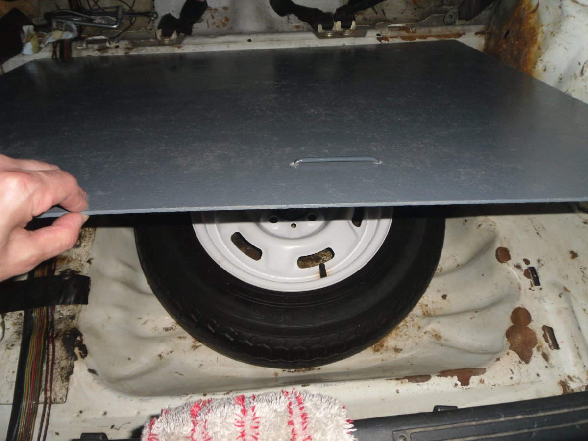

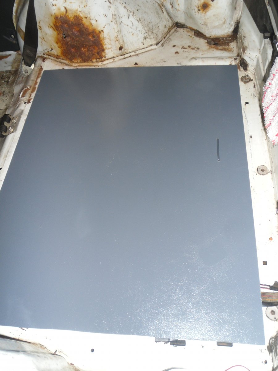

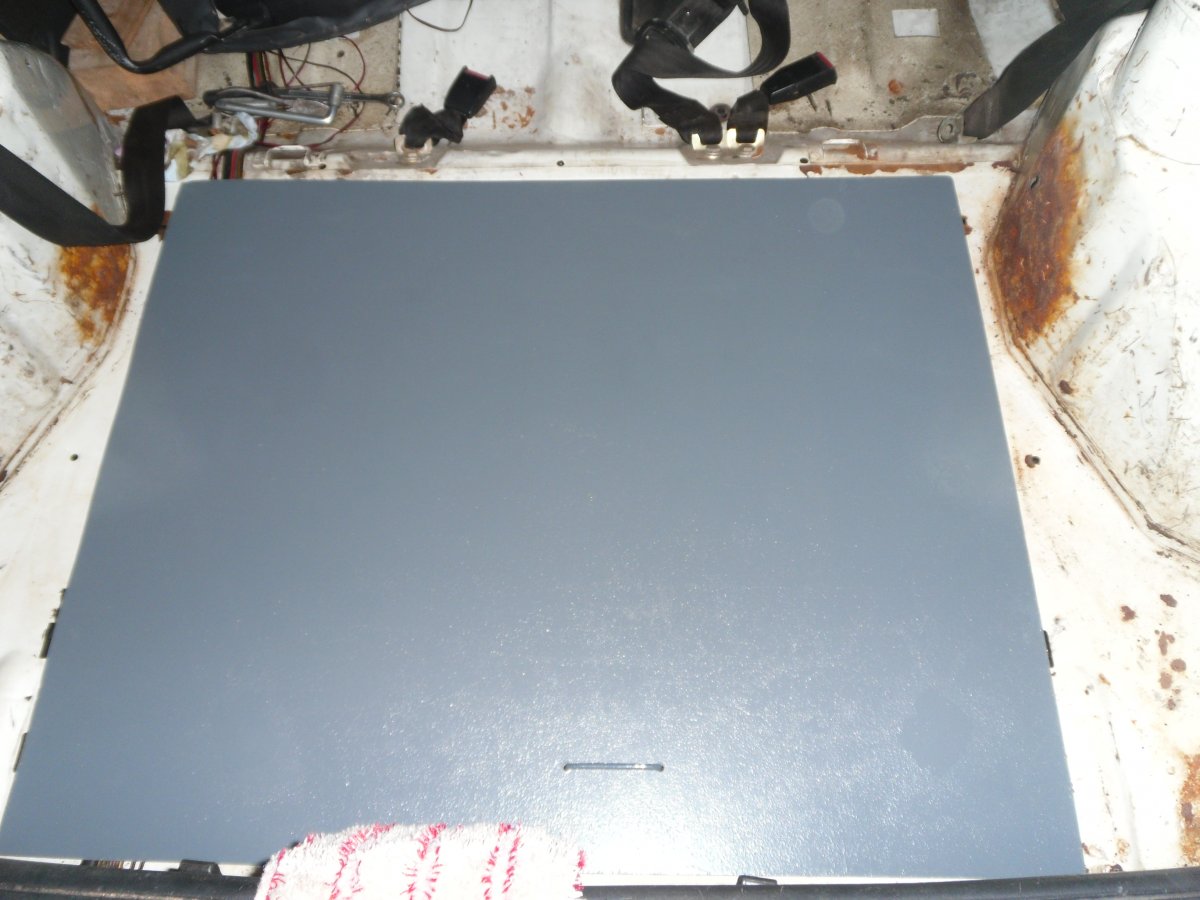

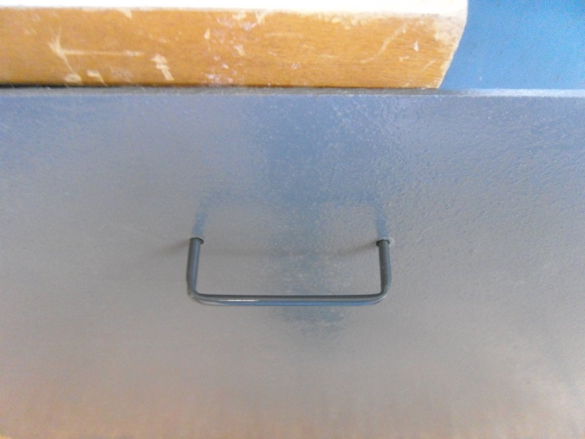

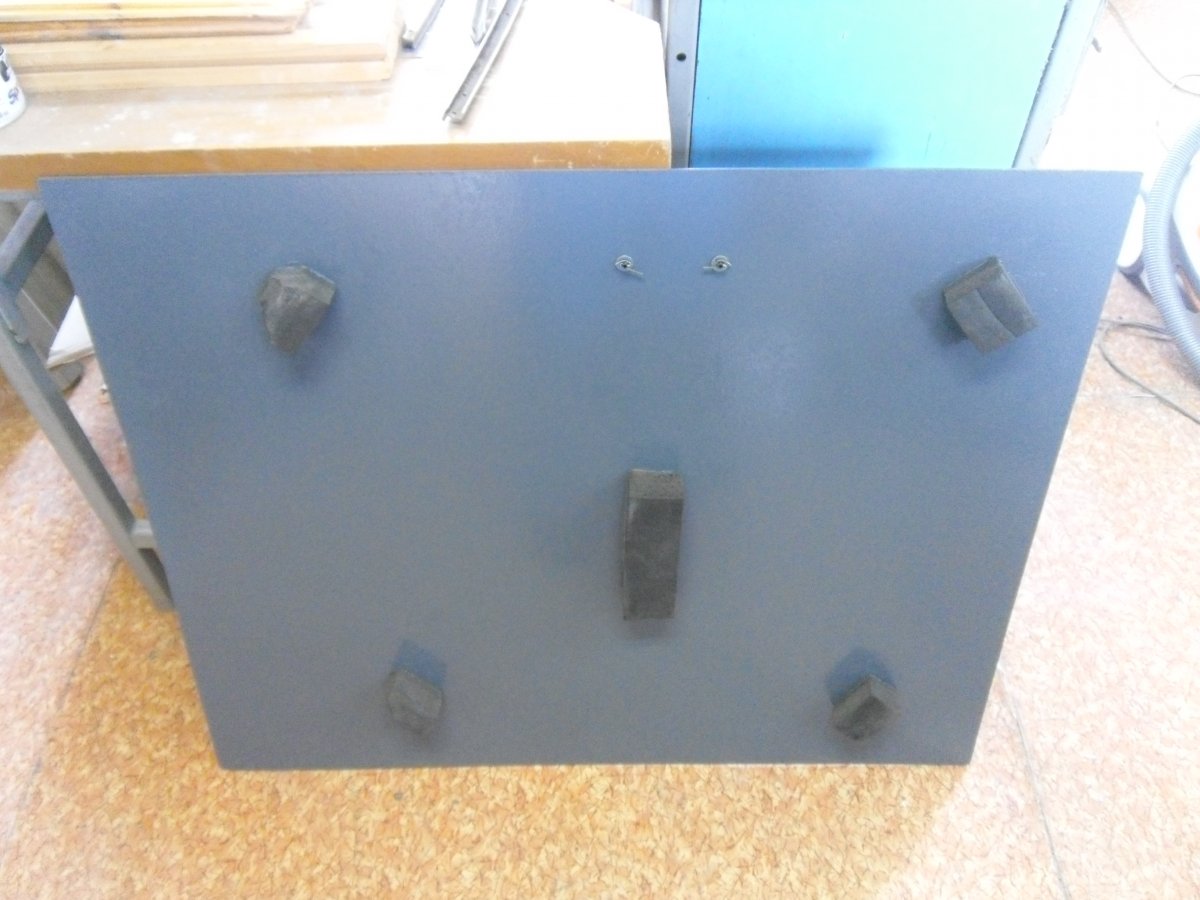

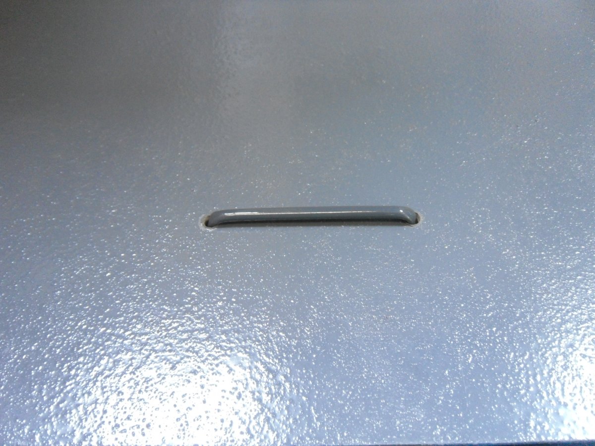

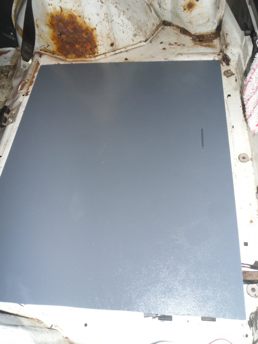

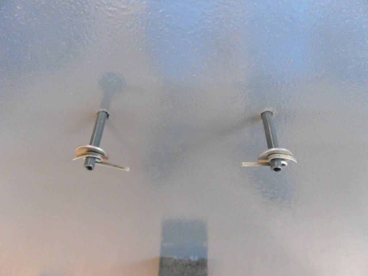

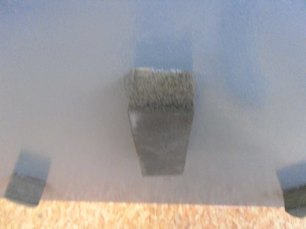

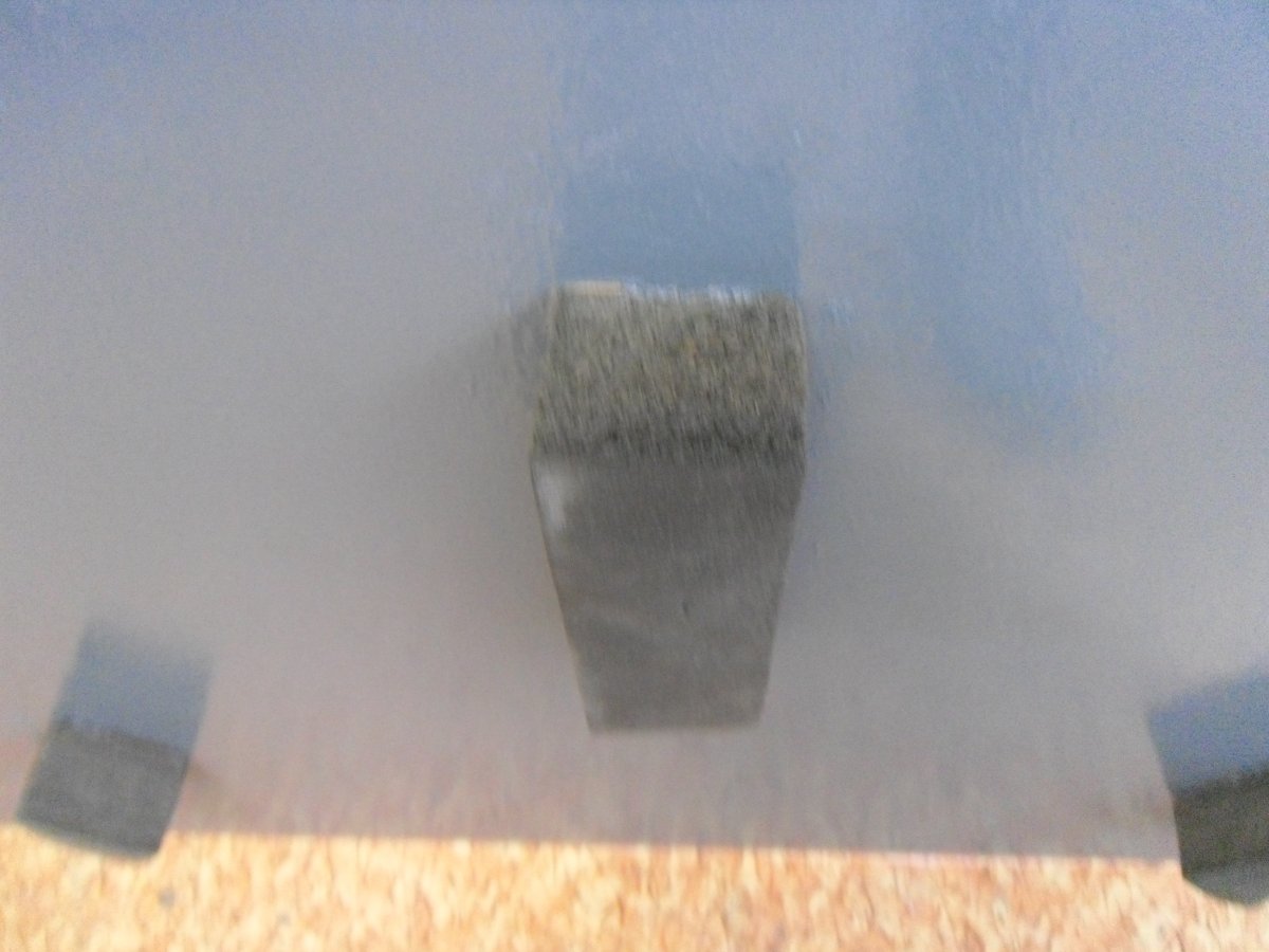

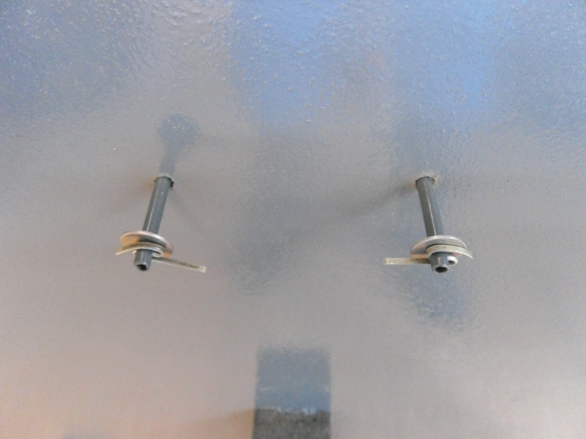

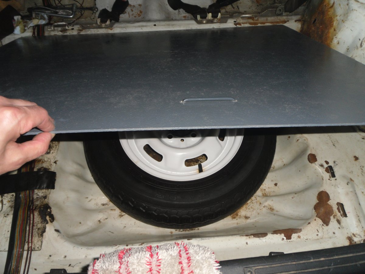

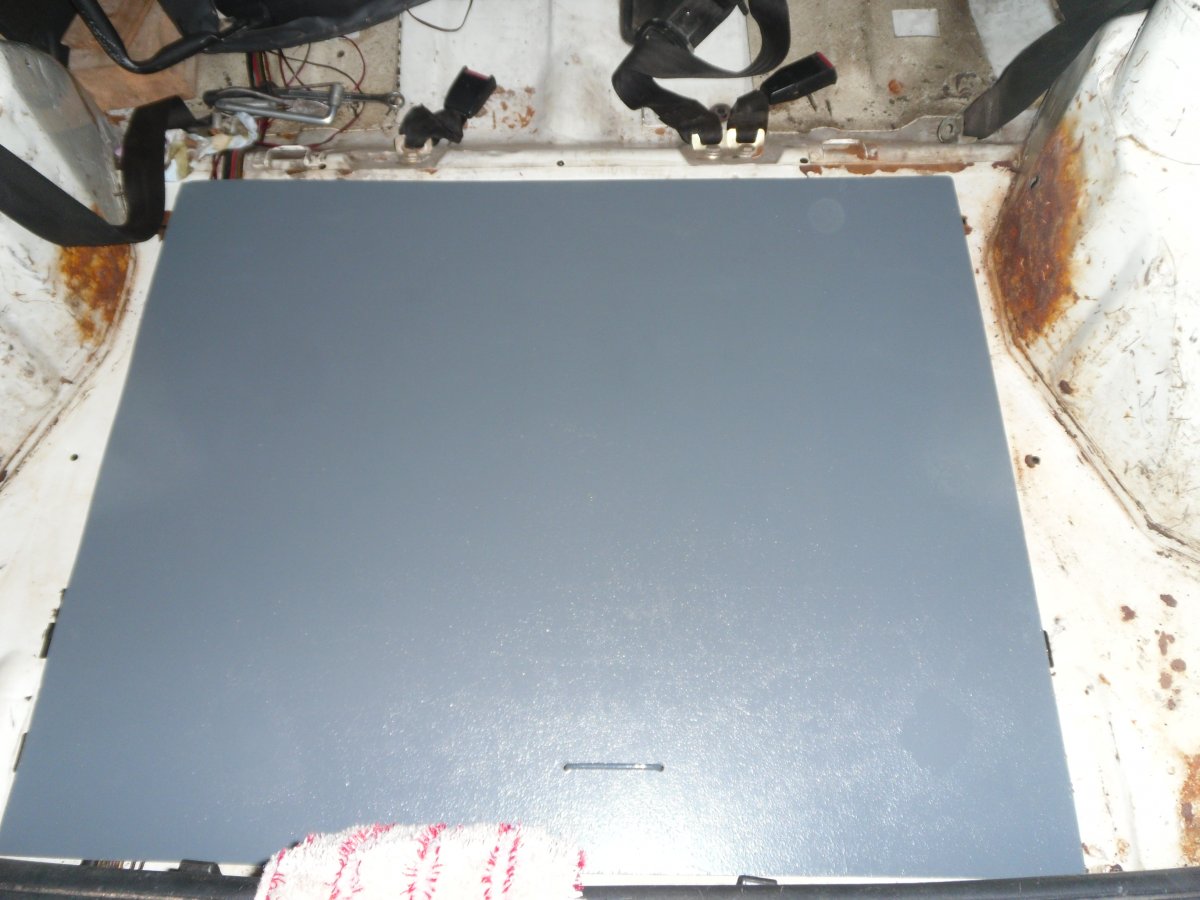

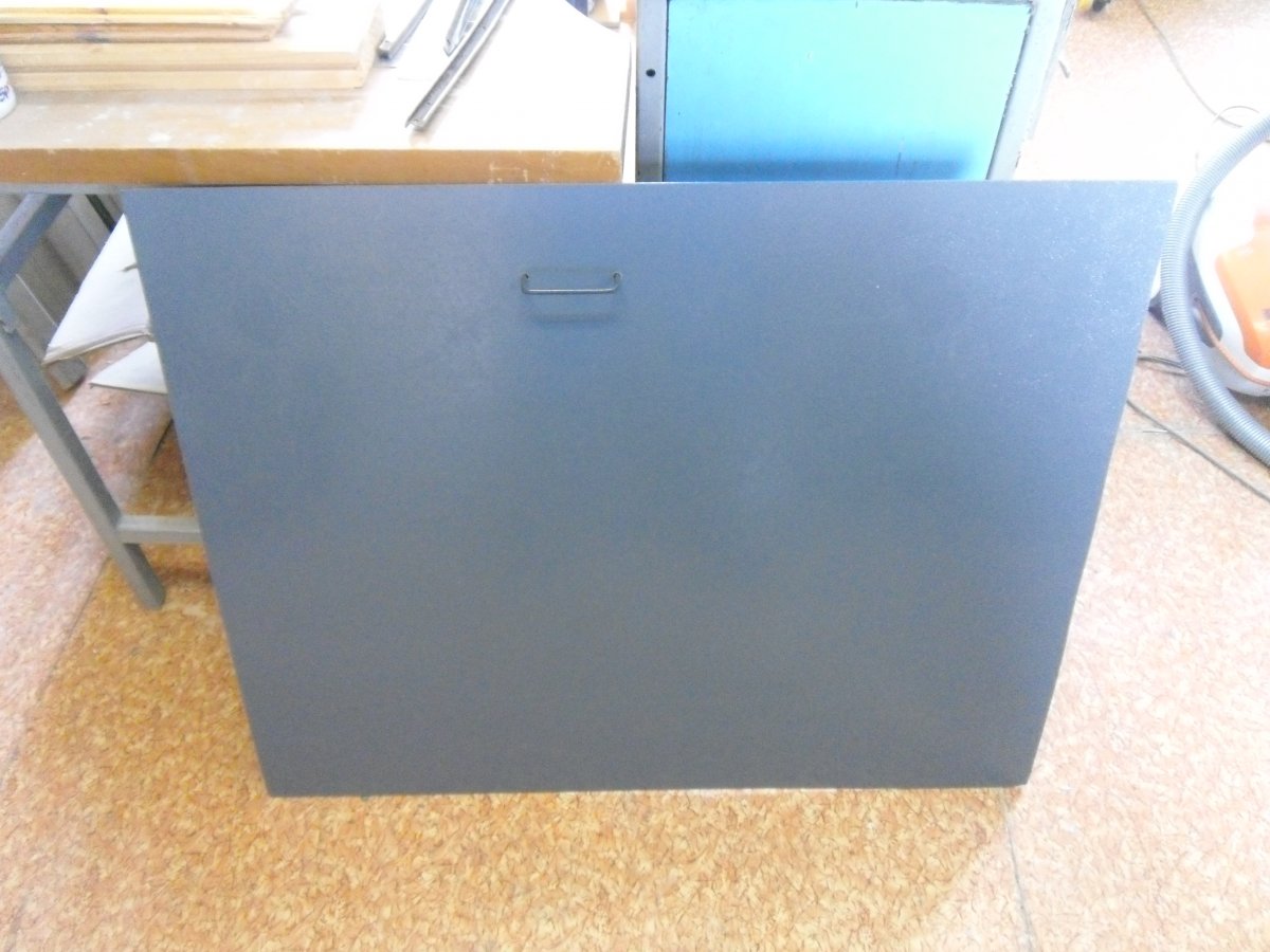

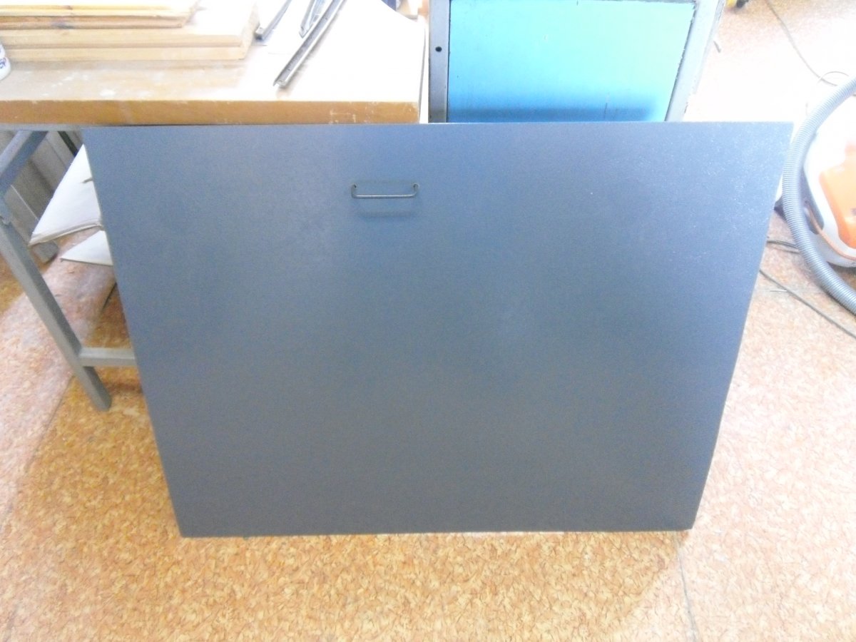

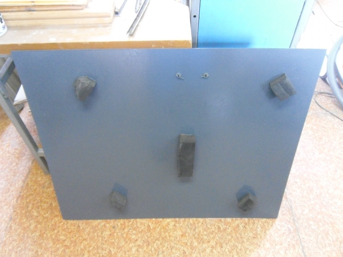

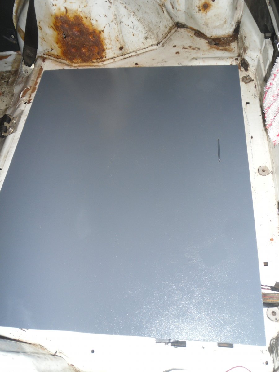

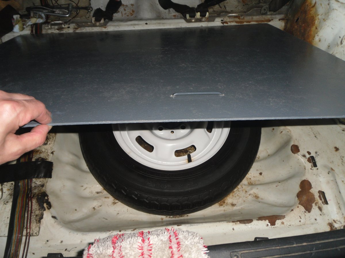

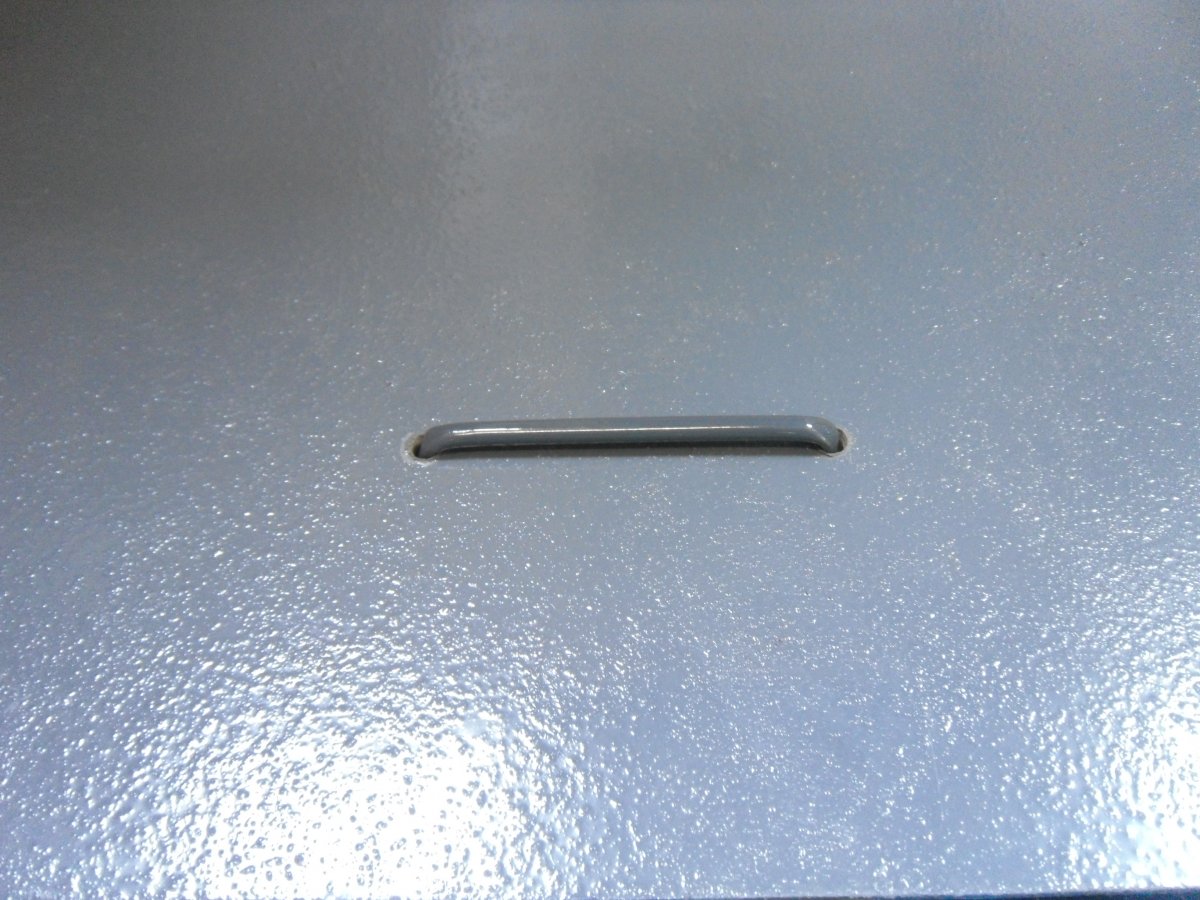

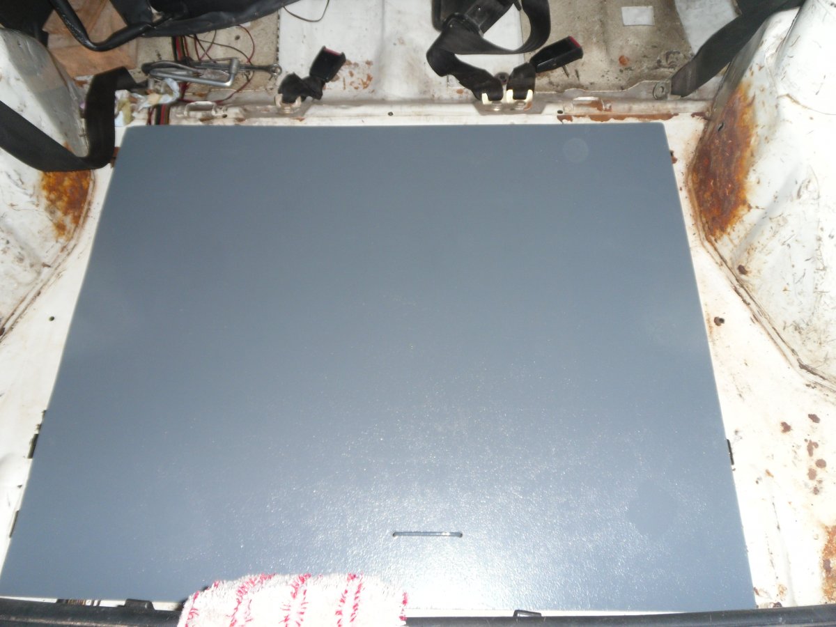

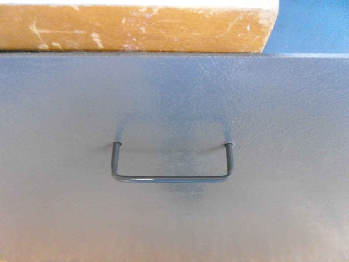

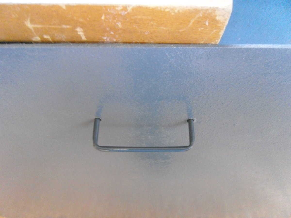

Приветствую Всех! Опять "Чамберлену" небольшая "няшка". Долго делал крышку над запаской и...наконец-то доделал. Как говорят знатоки у "короткокрылок" такие крышки из ДВП с завода не шли, стали ставить их после 92 года. Но без неё неудобно, ставишь сумку или что-то тяжёлое и ковролин прогибается в нишу с запаской и та-же сумка может опрокинутся.
Образца крышки найти не удалось, их нигде нет - всё уже давно выброшено, по памяти люди рассказали как она выглядит - просто кусок ДВП по размеру ниши для запаски. Пришлось немного импровизировать сделать из пенополиуретана усилители, чтобы не прогибалось и не болталась при движении. Ну ещё ручку убирающуюся сделал и покрасил ДВП с обоих сторон что-бы от влаги не намокал.
Кстати из этого ДВП собираюсь делать дверные карты для Победы.
3 684
7 032
9 271
10 204
у нас был просто ковер, он правда был как линолеум снизу ) а сверху ковролин ...ну такой он по структуре.
да было не очень комфортно, т.к. он всёровно проминался и были ямки по краям колеса ((

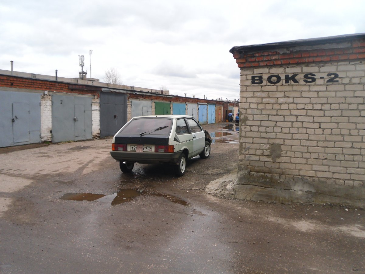

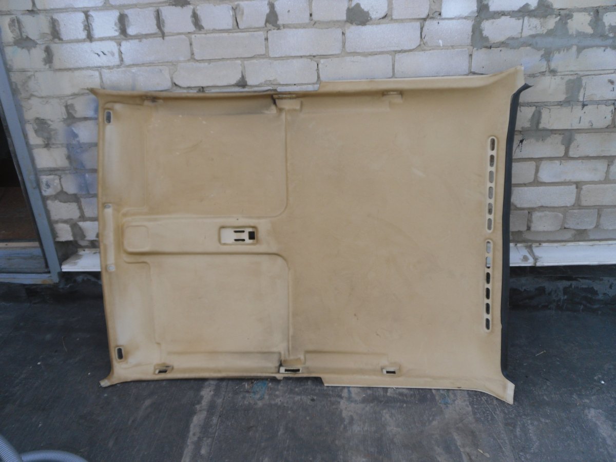

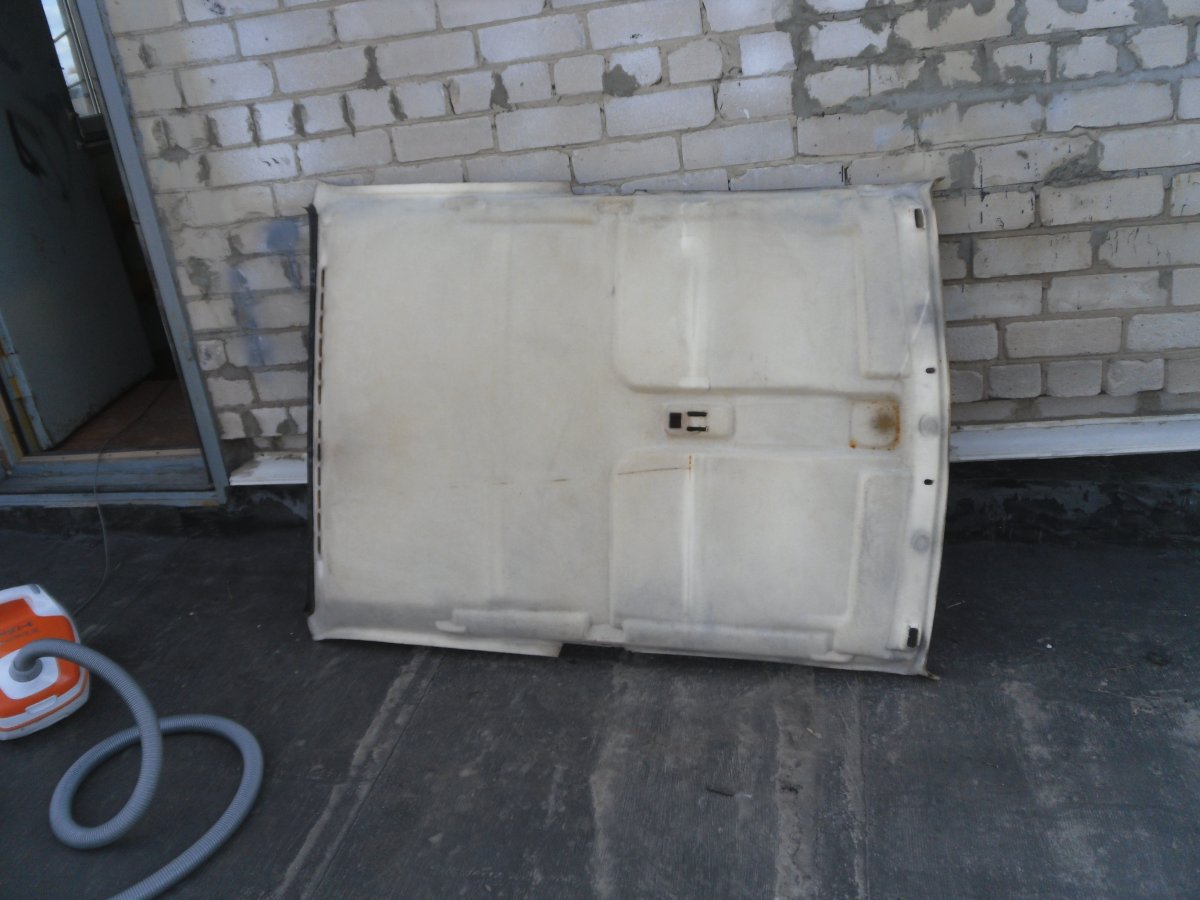

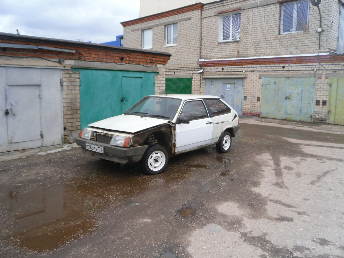

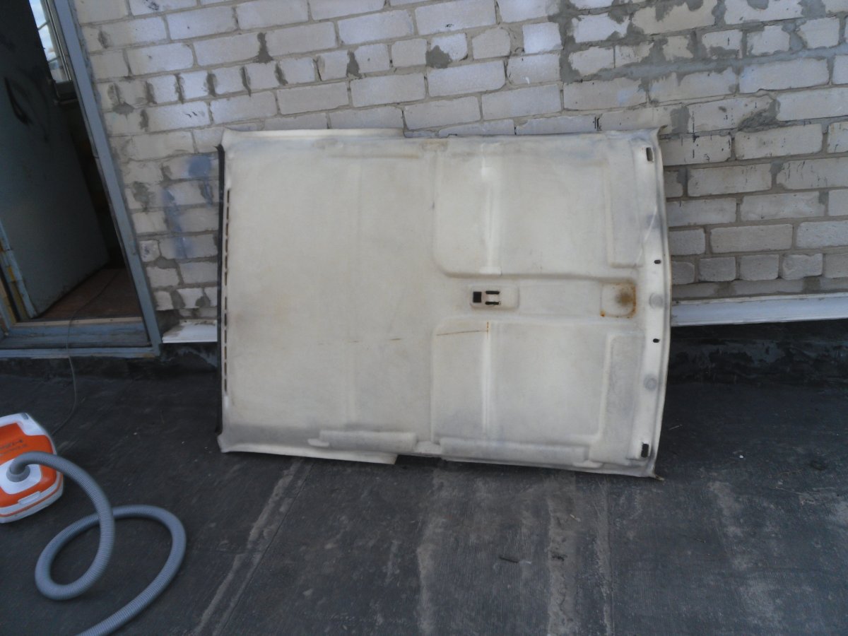

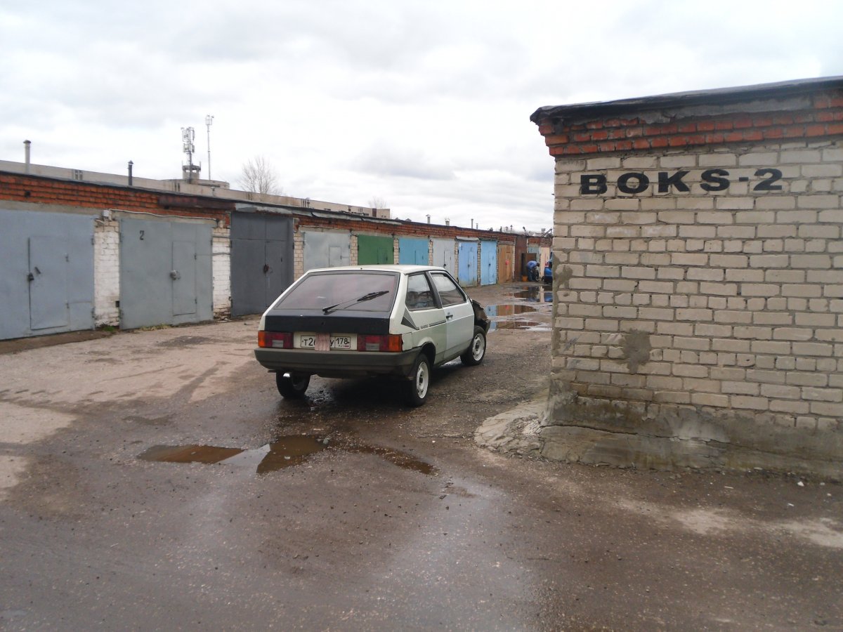

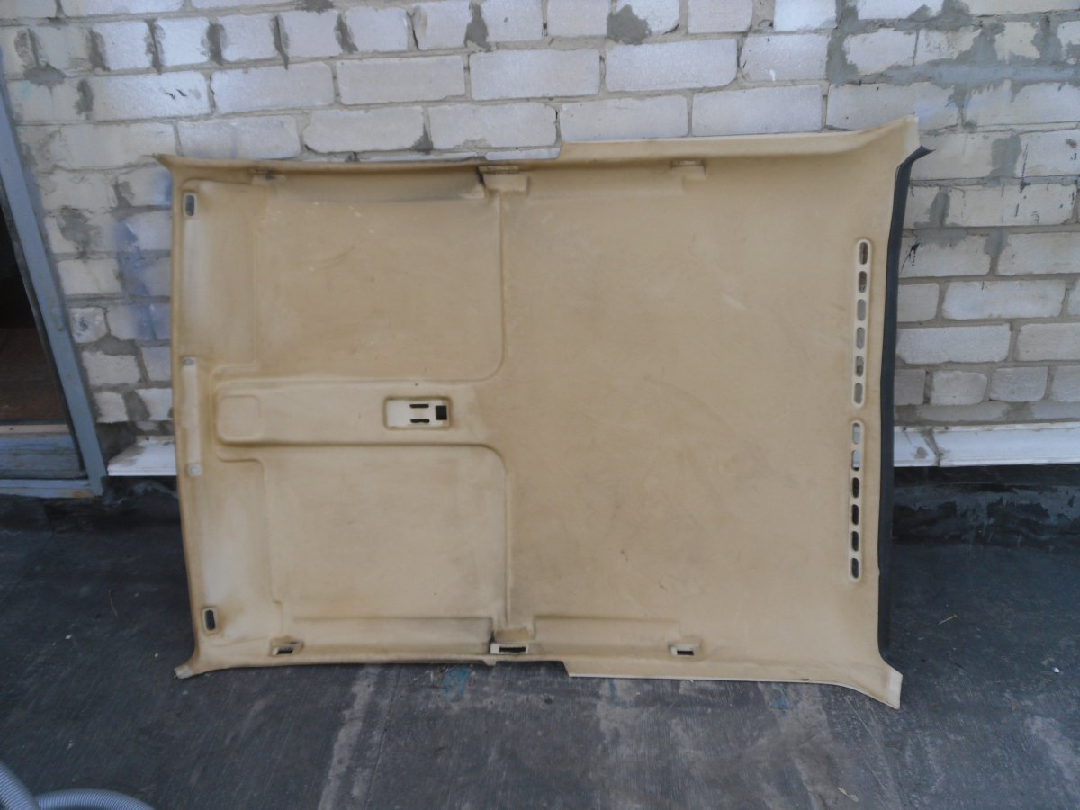

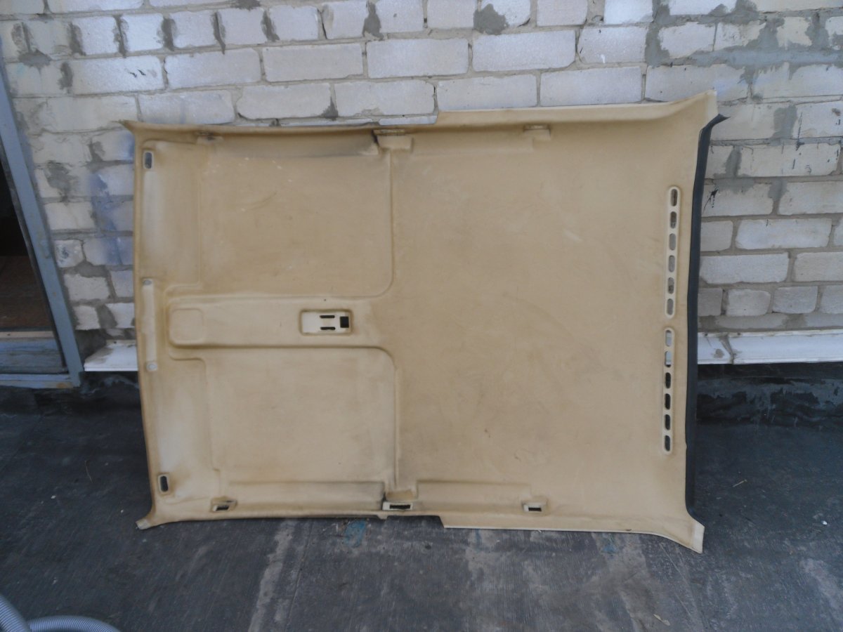

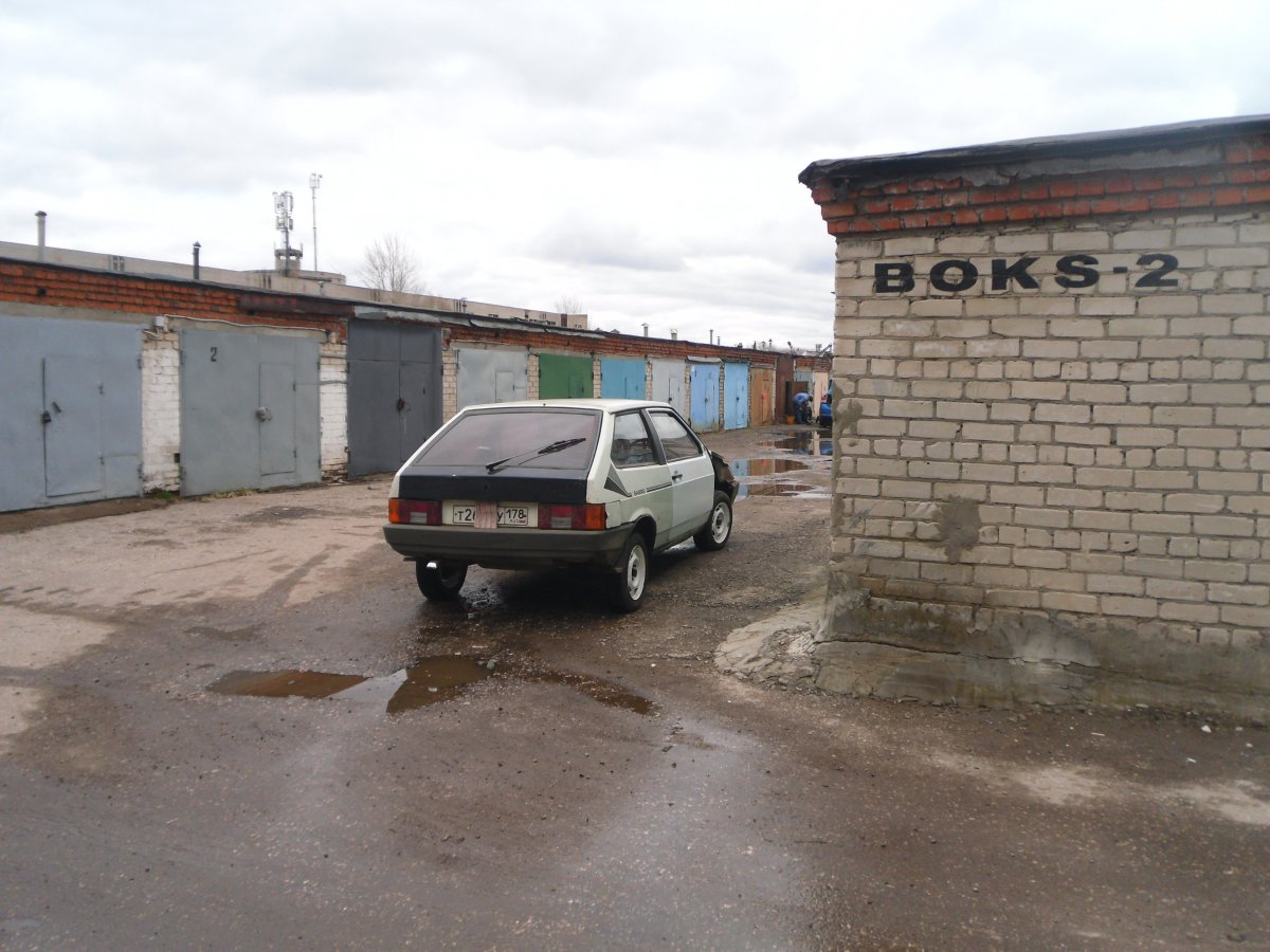

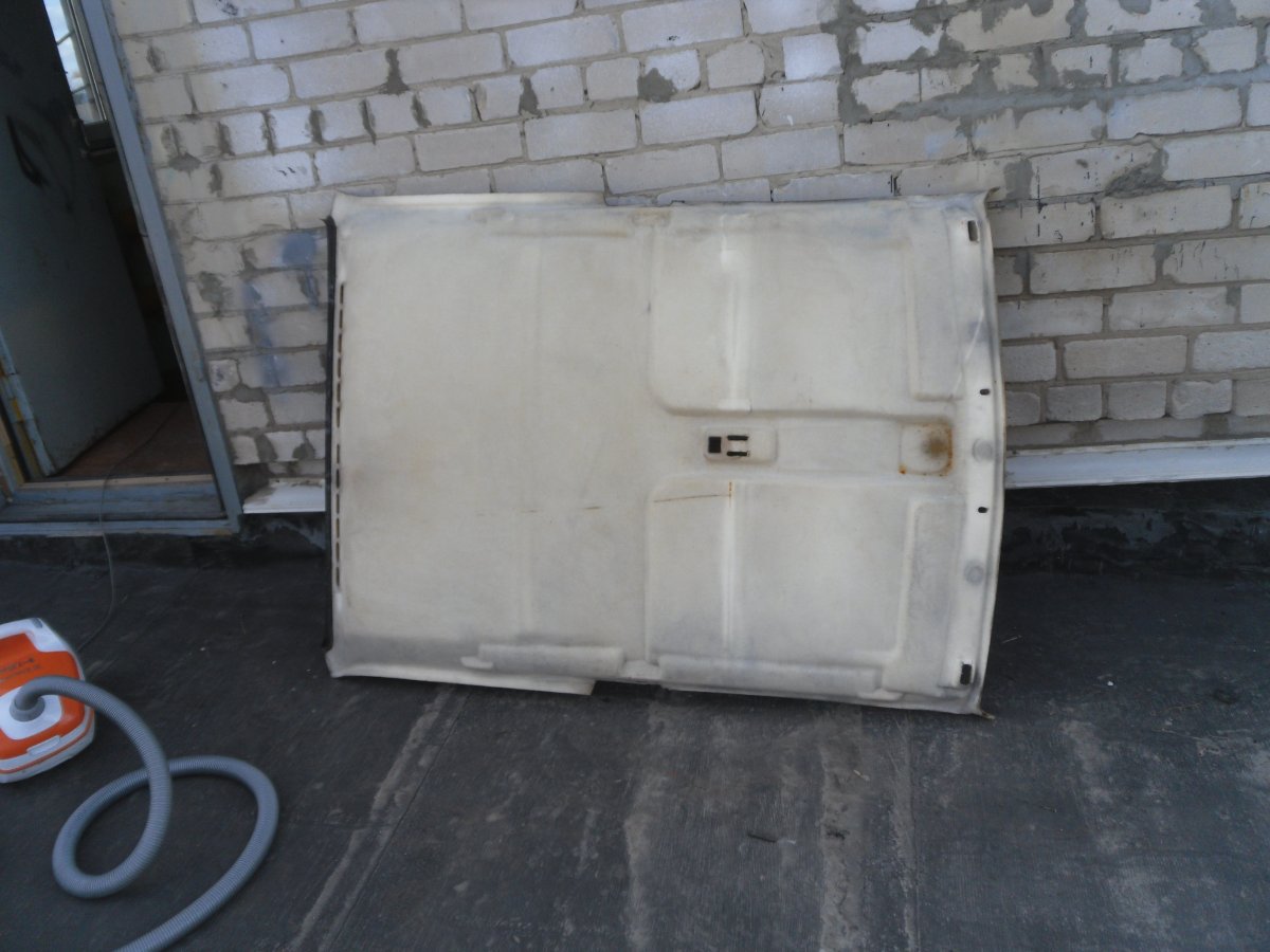

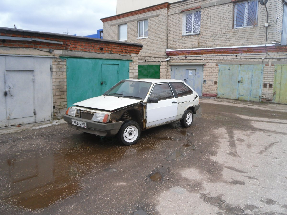

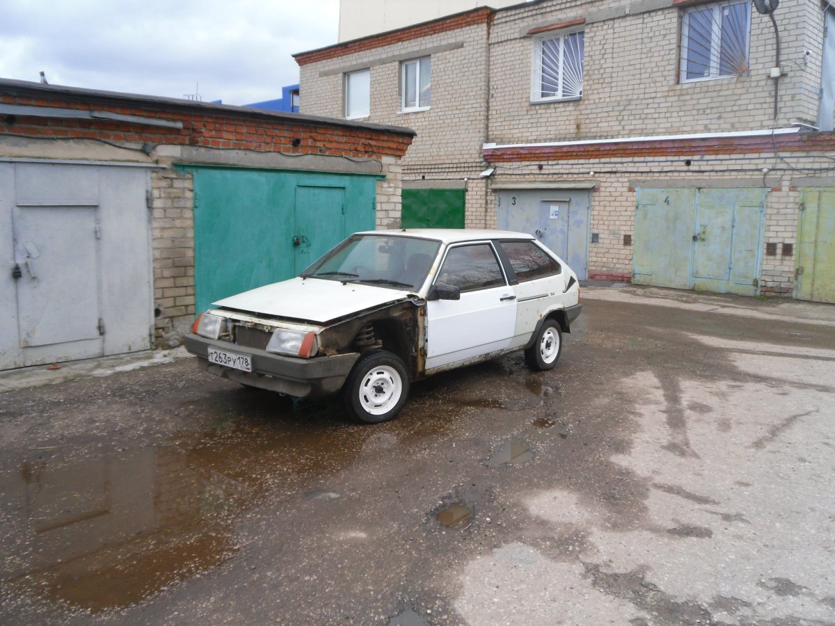

Вчера открыли с "Чамберленом" сезон. Завелась машина после зимы сразу, с пол оборота. Поездили немного между гаражами, загрузились железом для ремонта и в Автосервис к Мише на жестянку. Снял вчера только потолок, отнёс в гараж, пропылесосил изнутри. Отмывать думаю Ванишем либо хлорным отбеливателем. Будем пробовать и так и так. Кстати водительскую сторону кто-то уже пытался отмывать до меня, она немного светлее.
Завтра снова на рынок за жестянкой, список нужных запчастей Миша от души пополнил. Будем закупать.
Реакции: Рустам тм
9 271
10 204
намылить хоз мылом обычным ... и дать постоять ...
можно аккуратно обычной содой, но потом хорошо смыть
он же пластиковый
Реакции: Холоднов

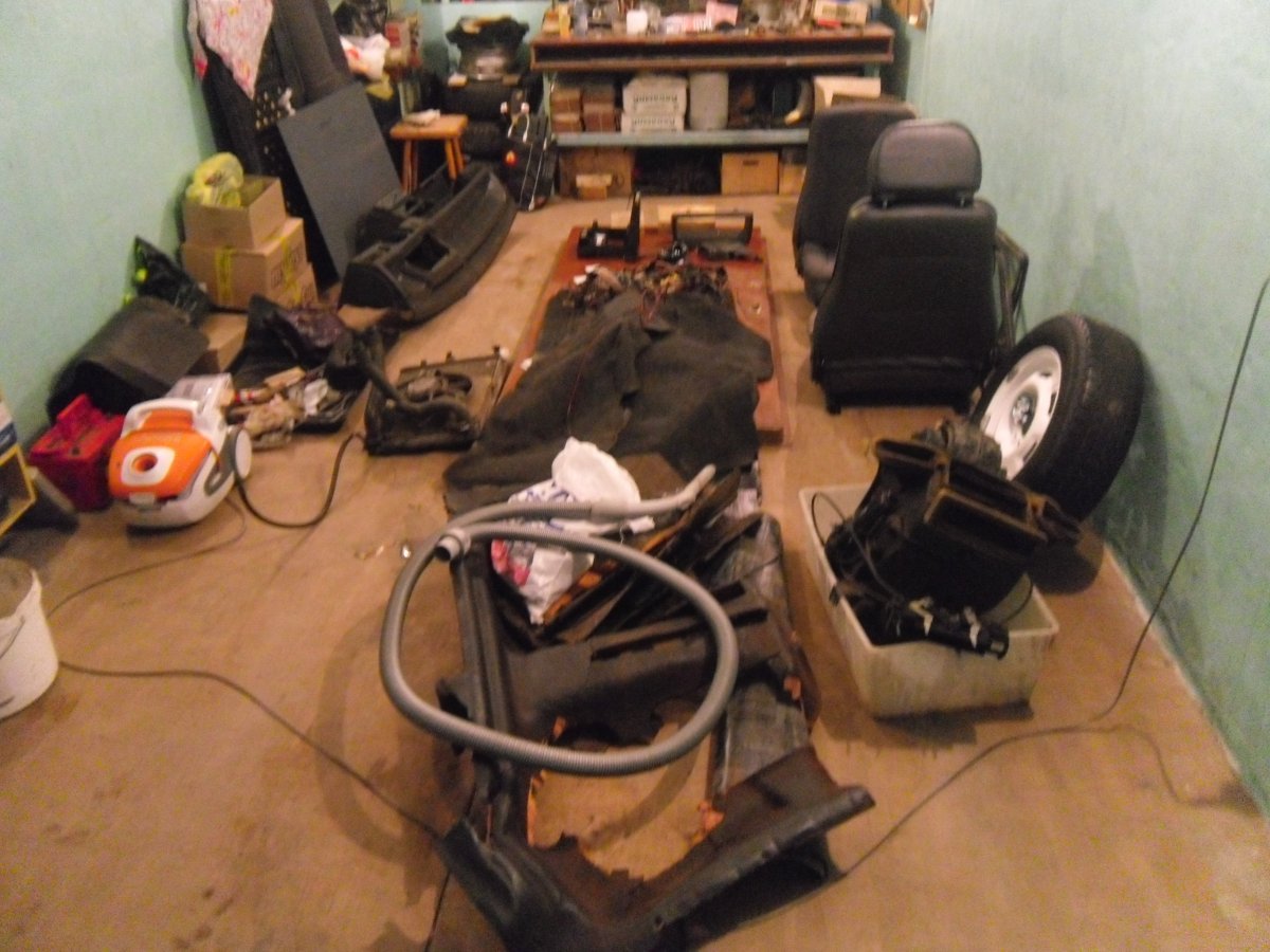

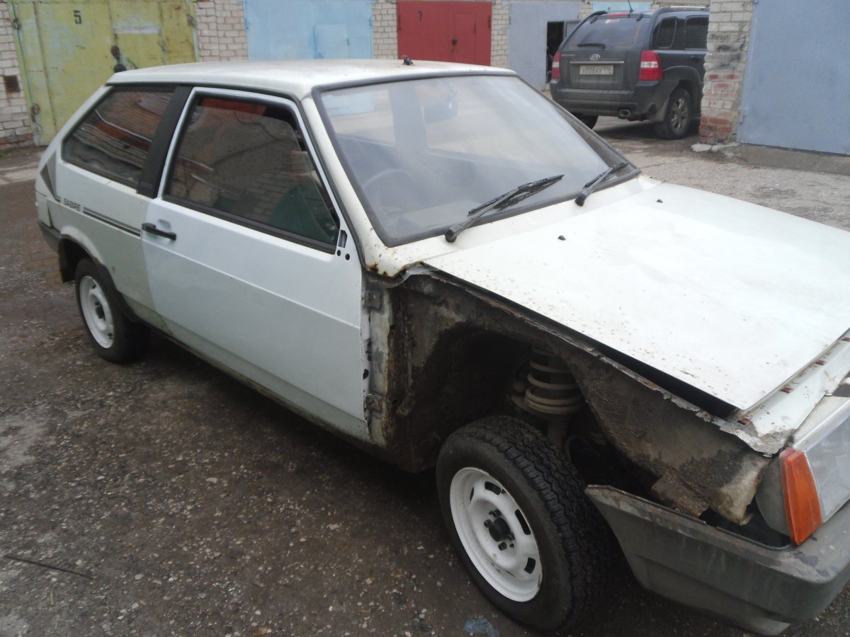

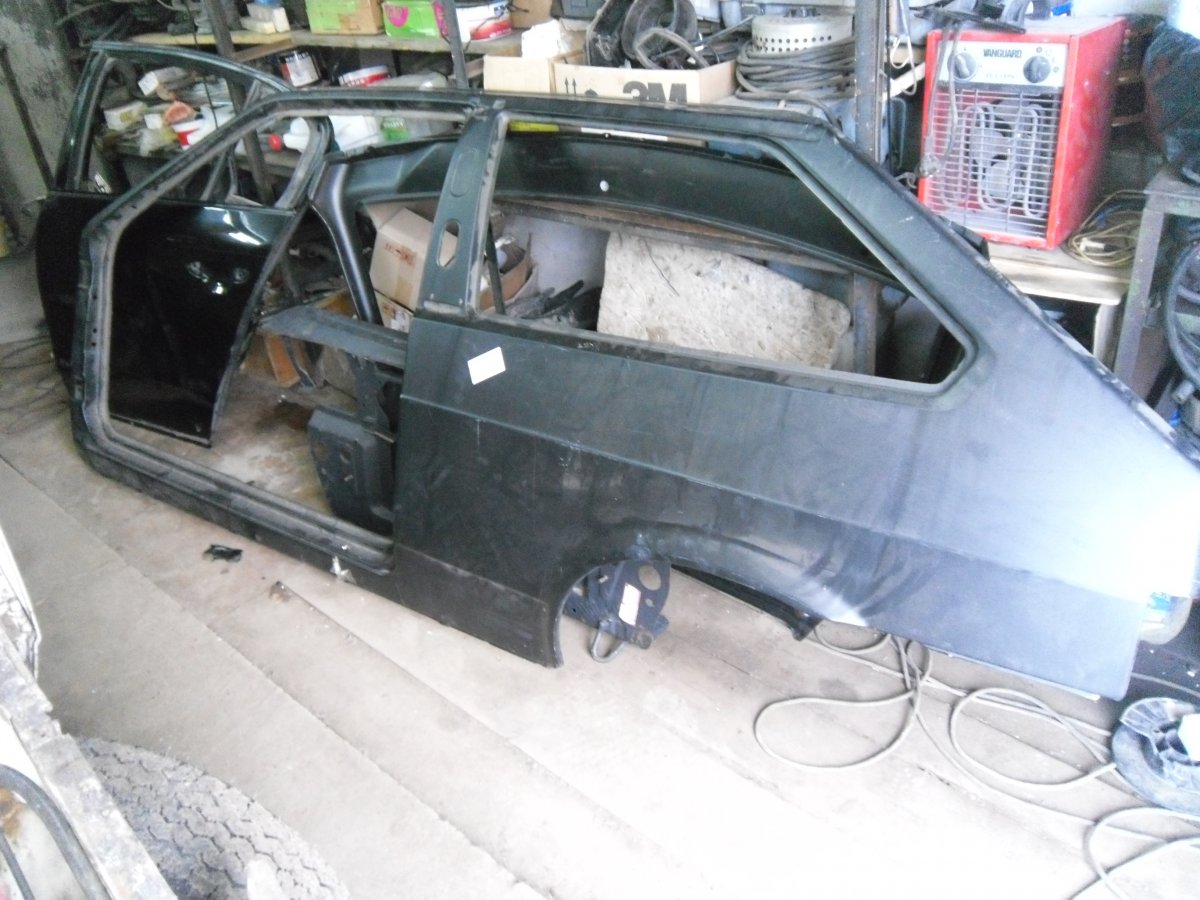

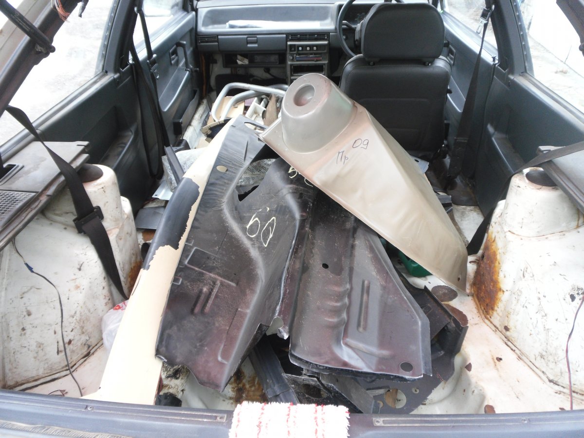

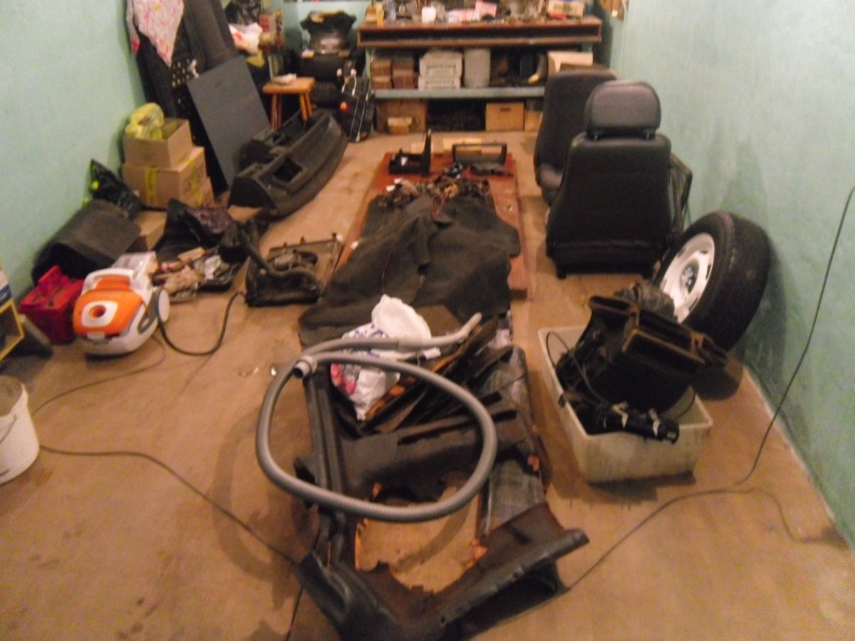

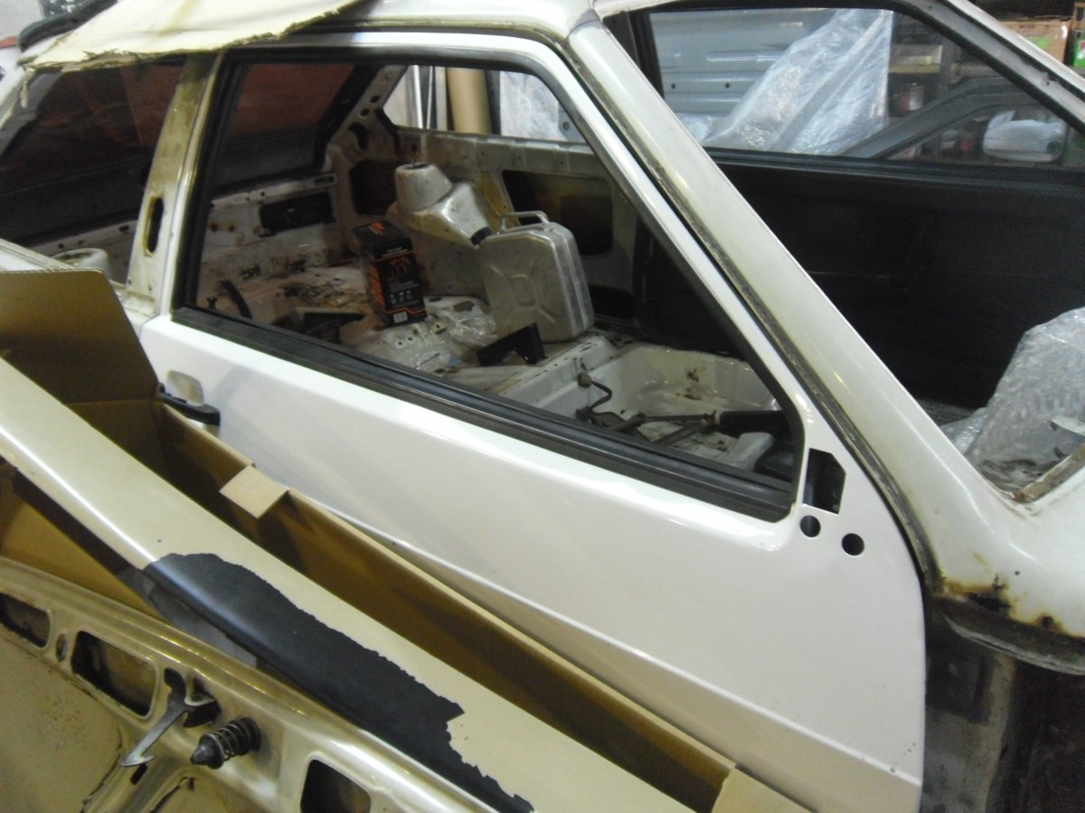

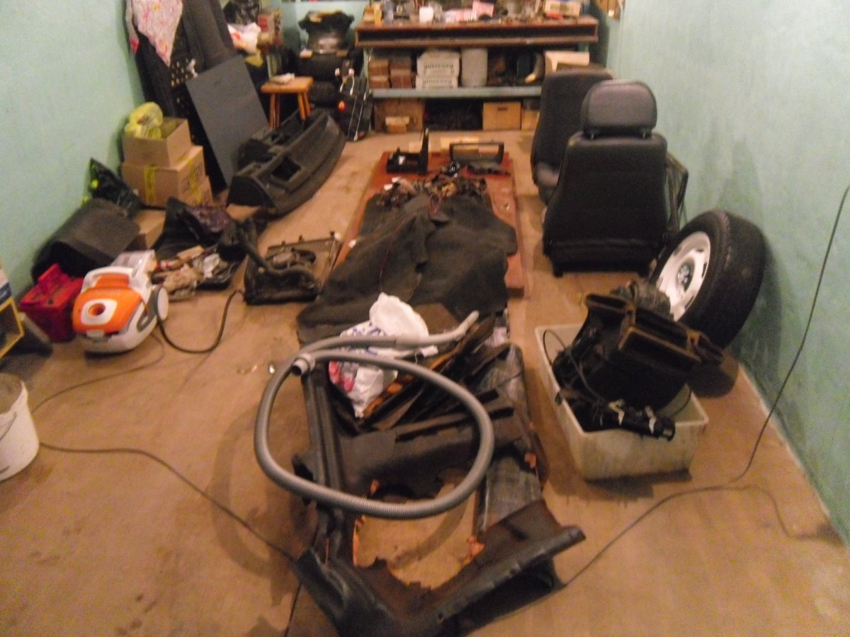

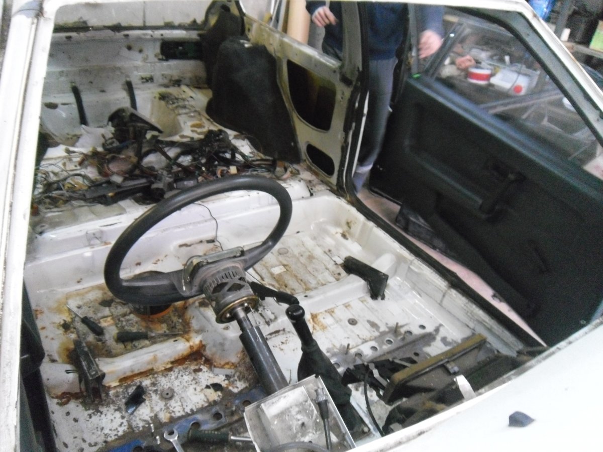

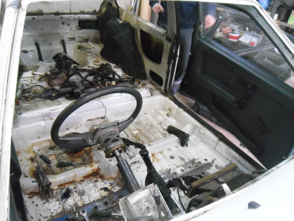

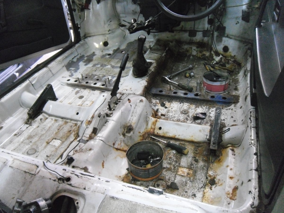

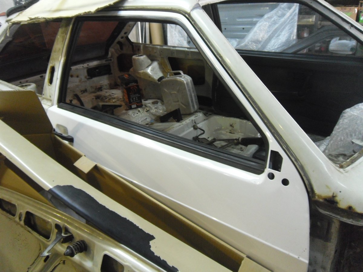

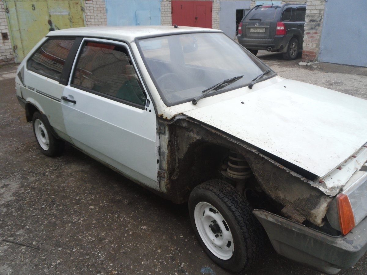

Приветствую Всех! "Чамберлен" подвергается полной разборке всего и вся. Разборка происходит в сервисе мастера Миши, отвожу снятые части в свой гараж в том-же кооперативе. Всё подписывается и систематизируется, но в одном помещении это было-бы без сомнения удобнее и быстрее.

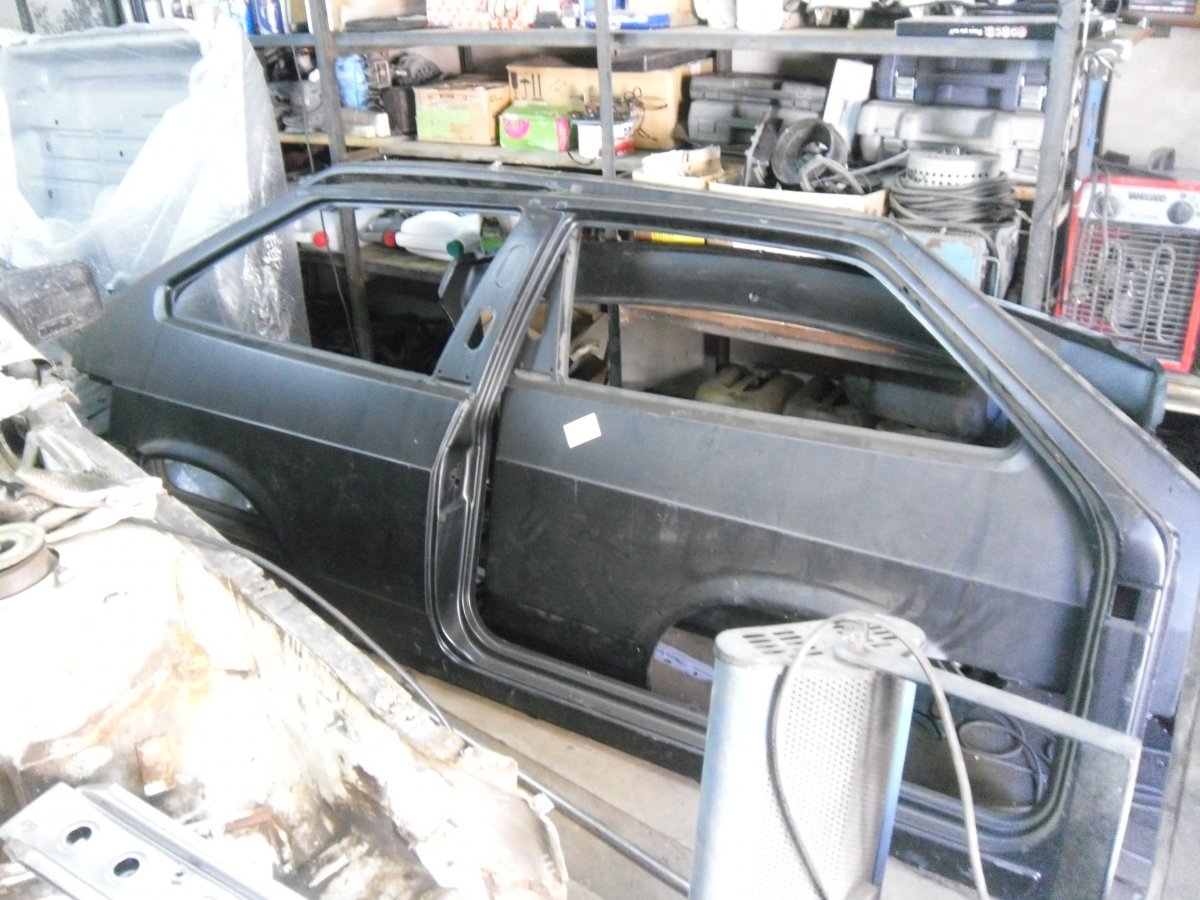

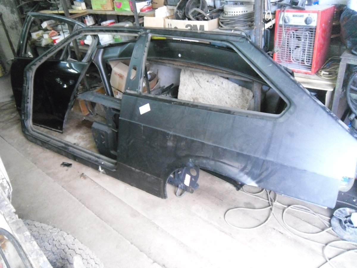

Решили пороги и верх арок частями не менять, обратно сдал всё на рынок, купил там-же правую и левую боковины. Получится ровнее. Пол тоже купил целиком. "Гулять так с музыкой". Список нужных запчастей пополняется но они покупаются и заказываются. Процесс идёт.
Фотографий правда мало, на фотографии время нет, когда в гараже неспешно что-то делаешь то и фотографируешь, а тут и Мише помогать надо и запчастями снабжать...
Попозже фото процесса поподробнее сделаю. Мелочей всяких много всплывает...
он же пластиковый
Пробовал отмыть детским порошком с отбеливающим эффектом и какой-то "дрянью" типа Ваниша, отмылся но плохо. Взял обычную соду и всё... полчаса работы и сияет как новый, фотку позже скину.

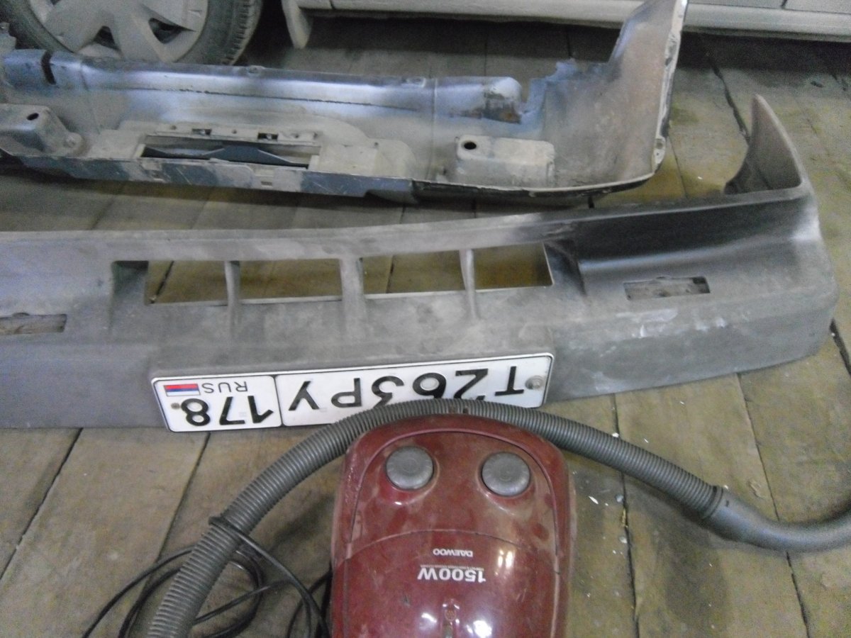

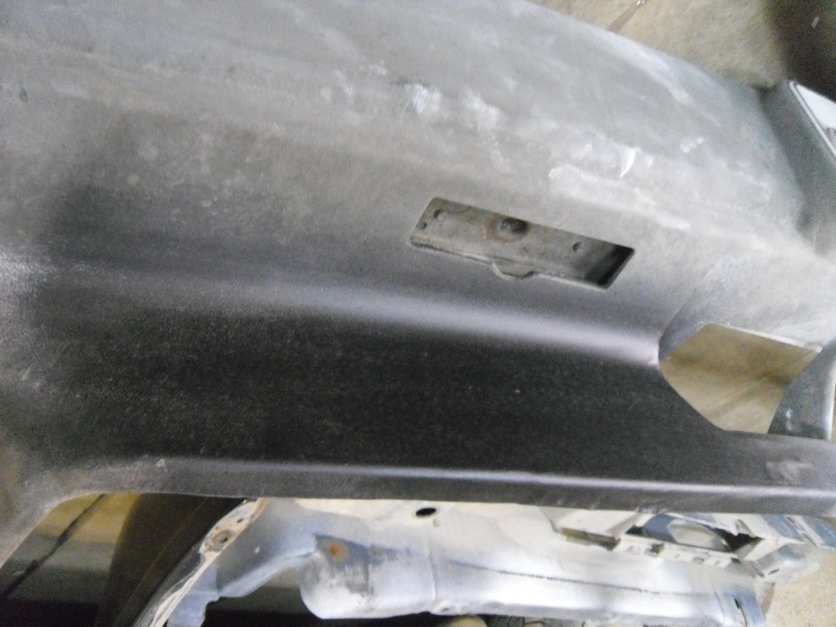

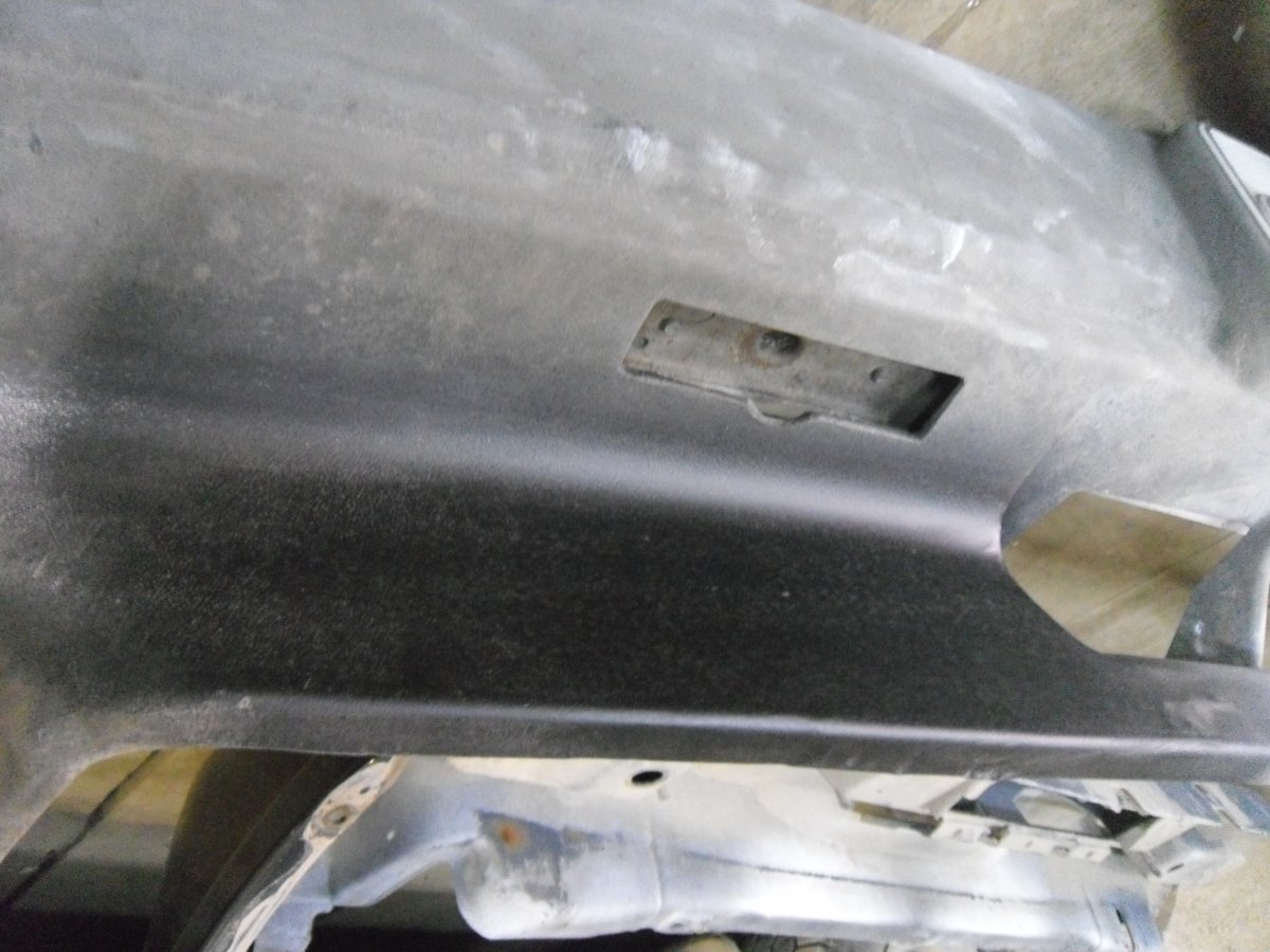

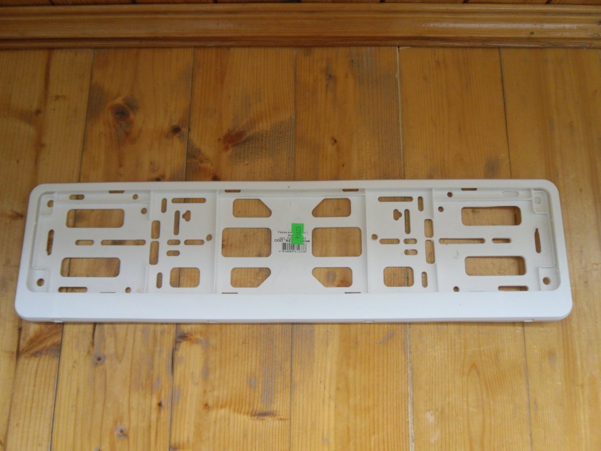

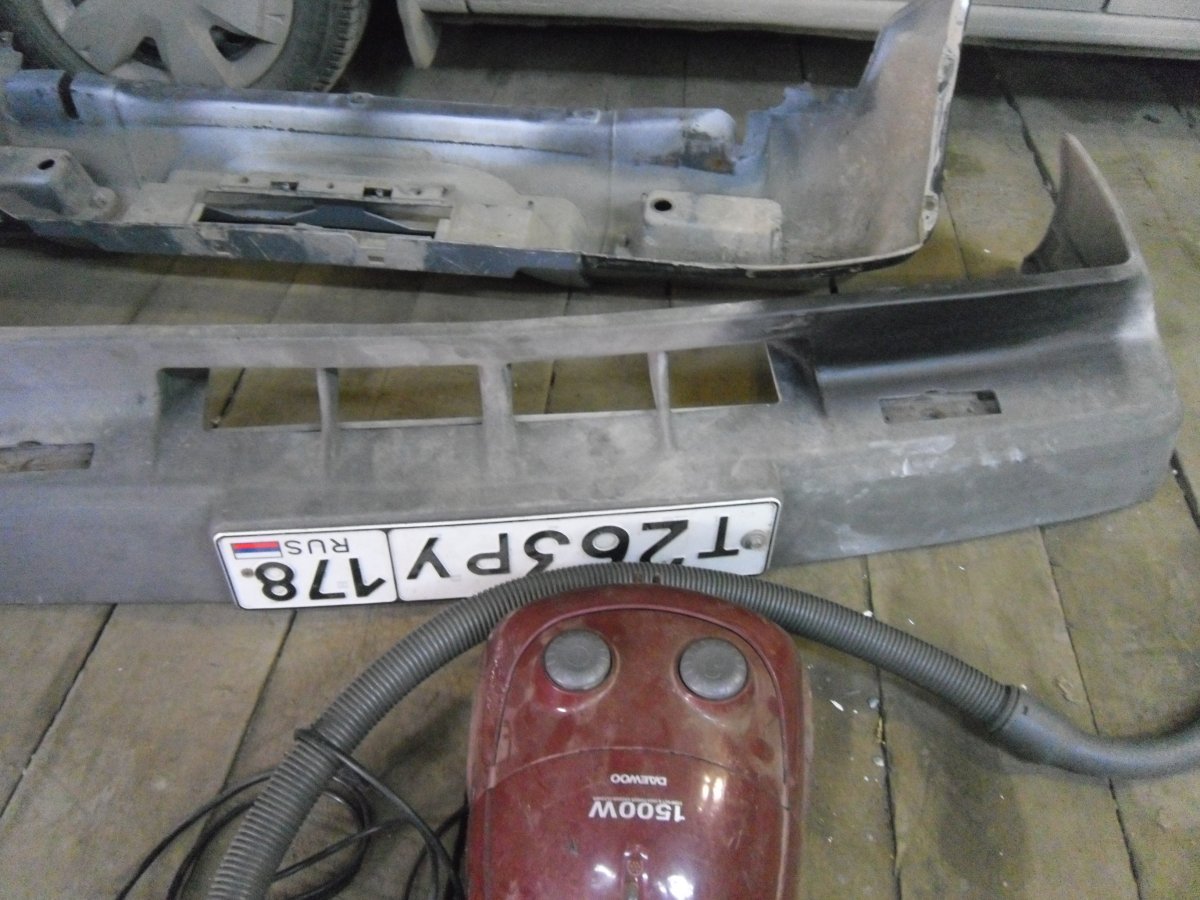

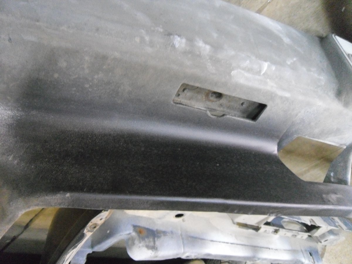

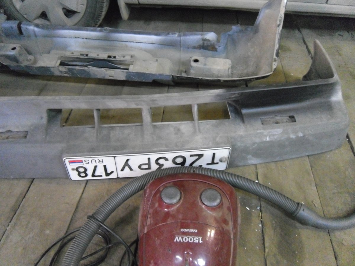

Треснутый бампер починили. Запаять не удалось, бампер оказался из старой серии - сделан из резины зеленоватого цвета. Мастер Игорь починил его посредством смолы и сетки. Подкрасил "текстуркой" чёрного цвета. Надо будет до сборки хорошенько отмыть бампер и подобрать в цвет бампера краску - подкрасить участок.

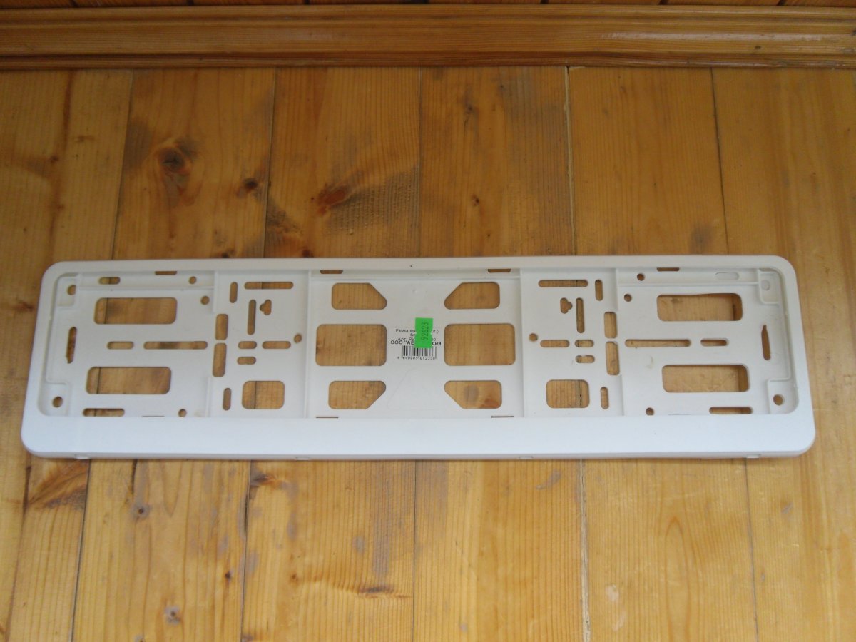

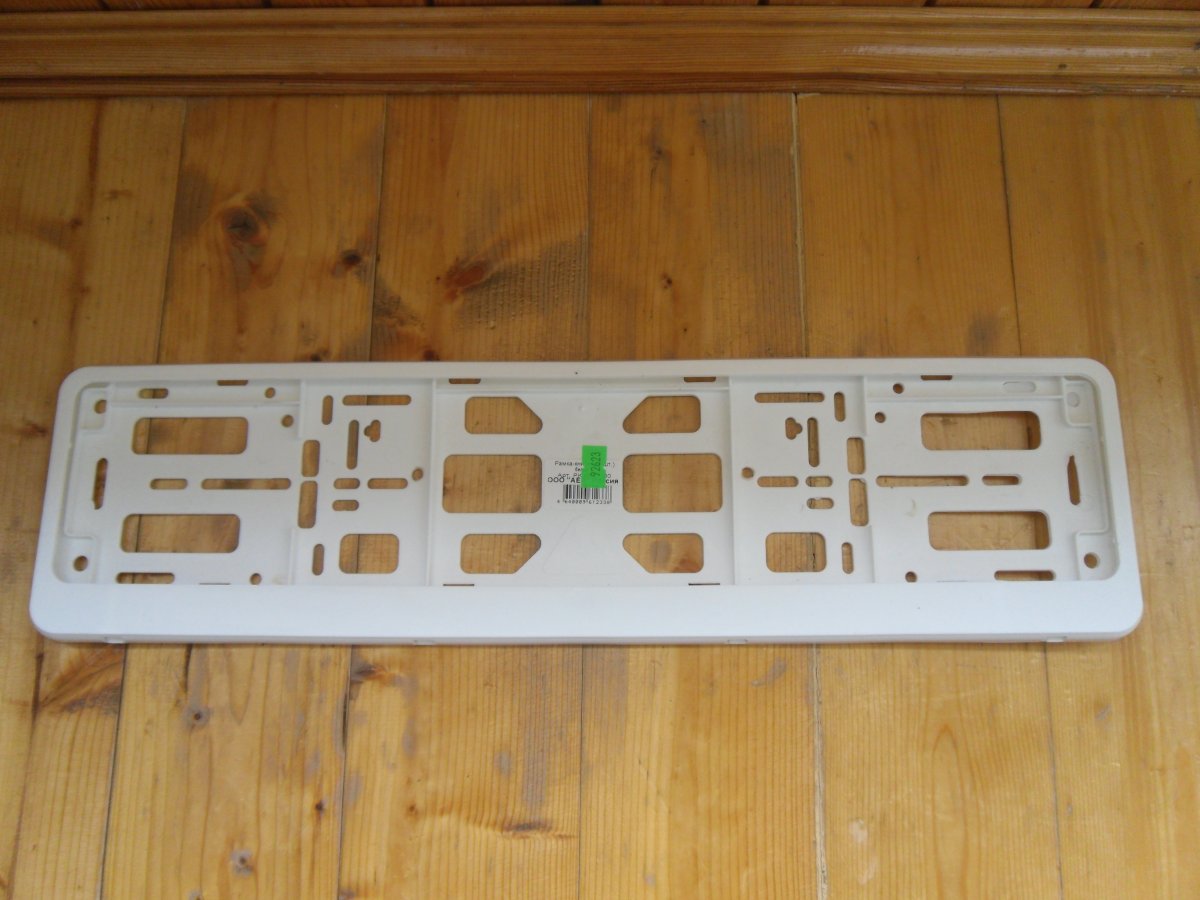

Очередная "няшка" для Чамберлена - рамка номера в цвет кузова на передний бампер. Ну люблю немного "похулиганить" с "акссессуарами".

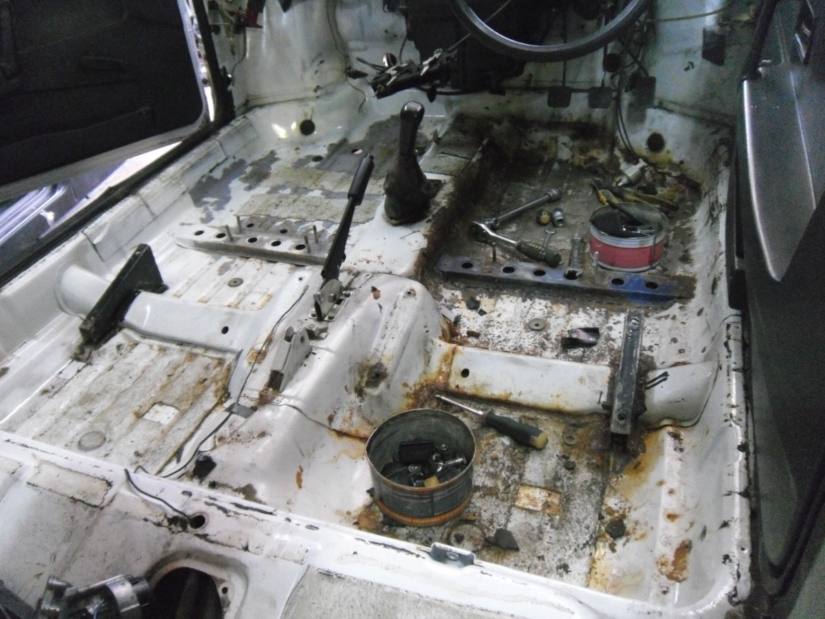

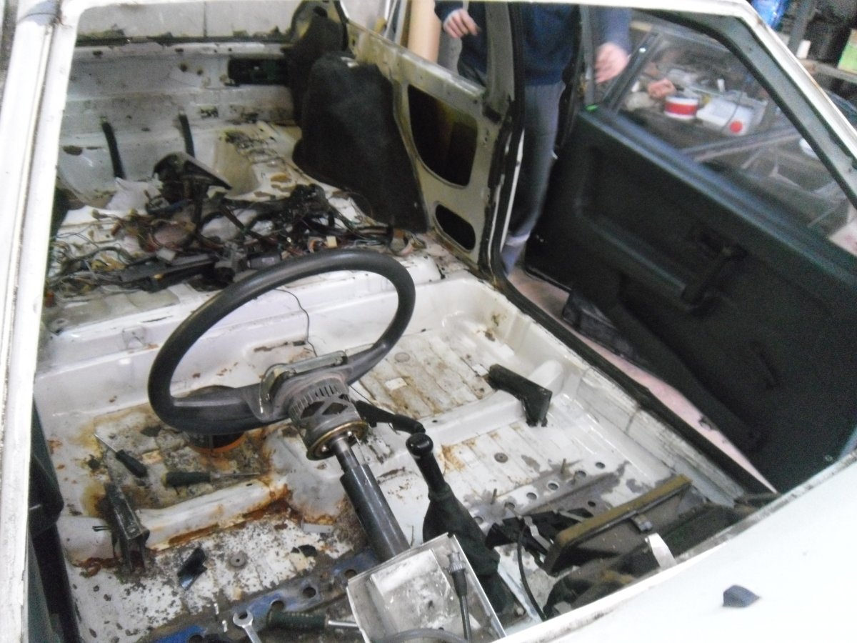

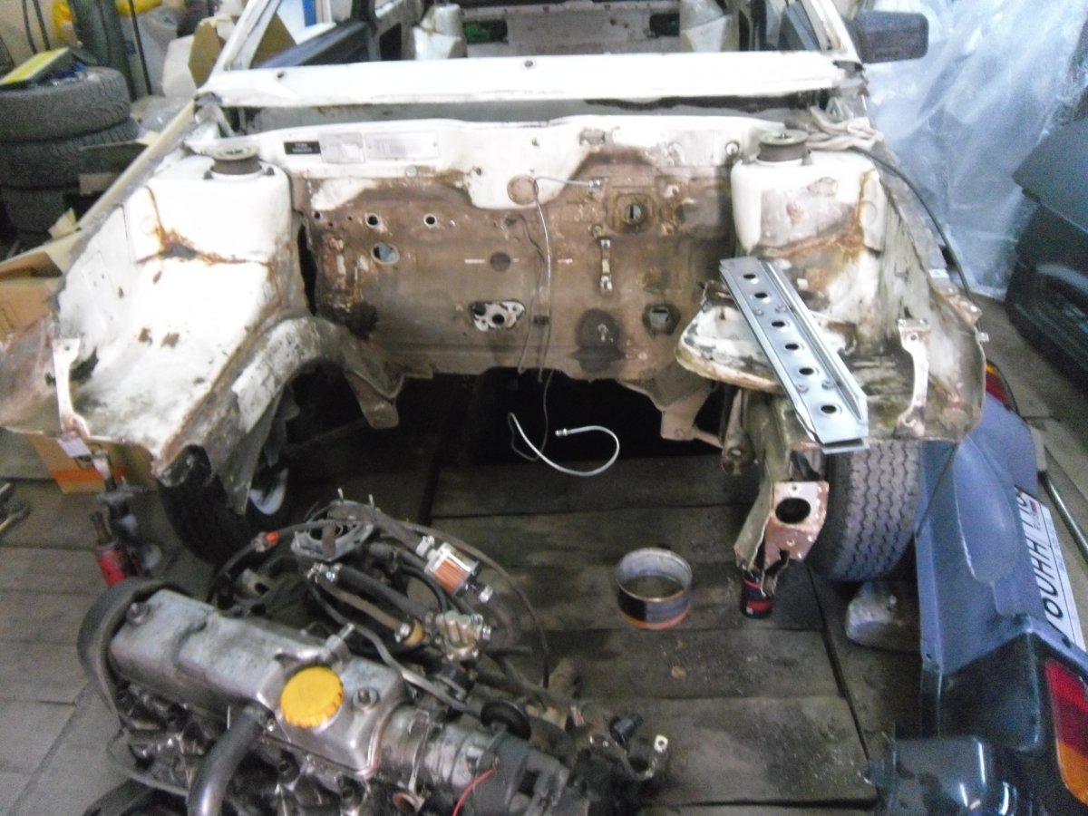

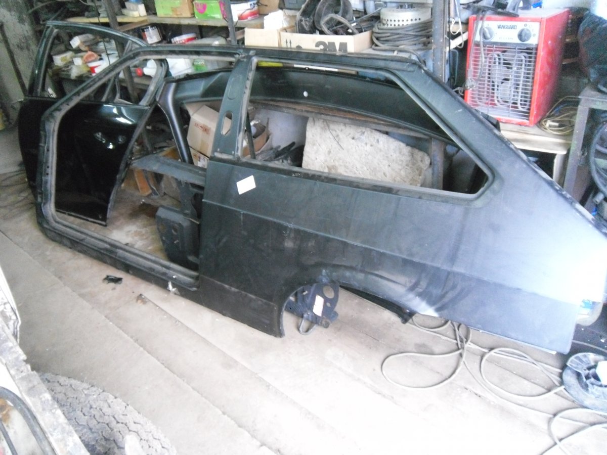

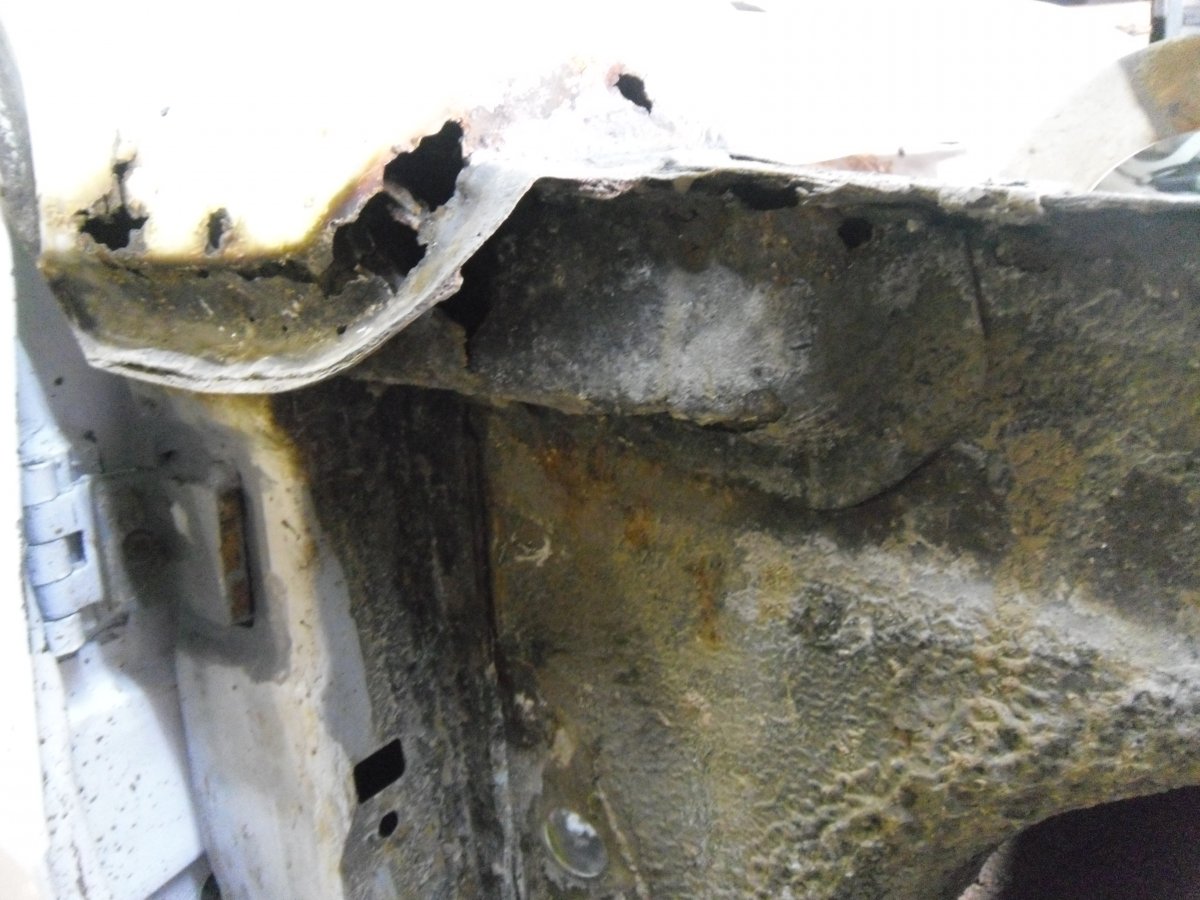

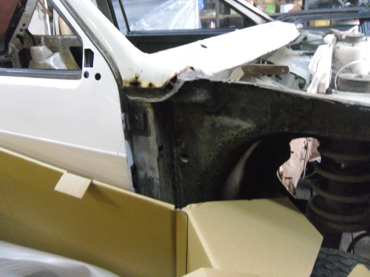

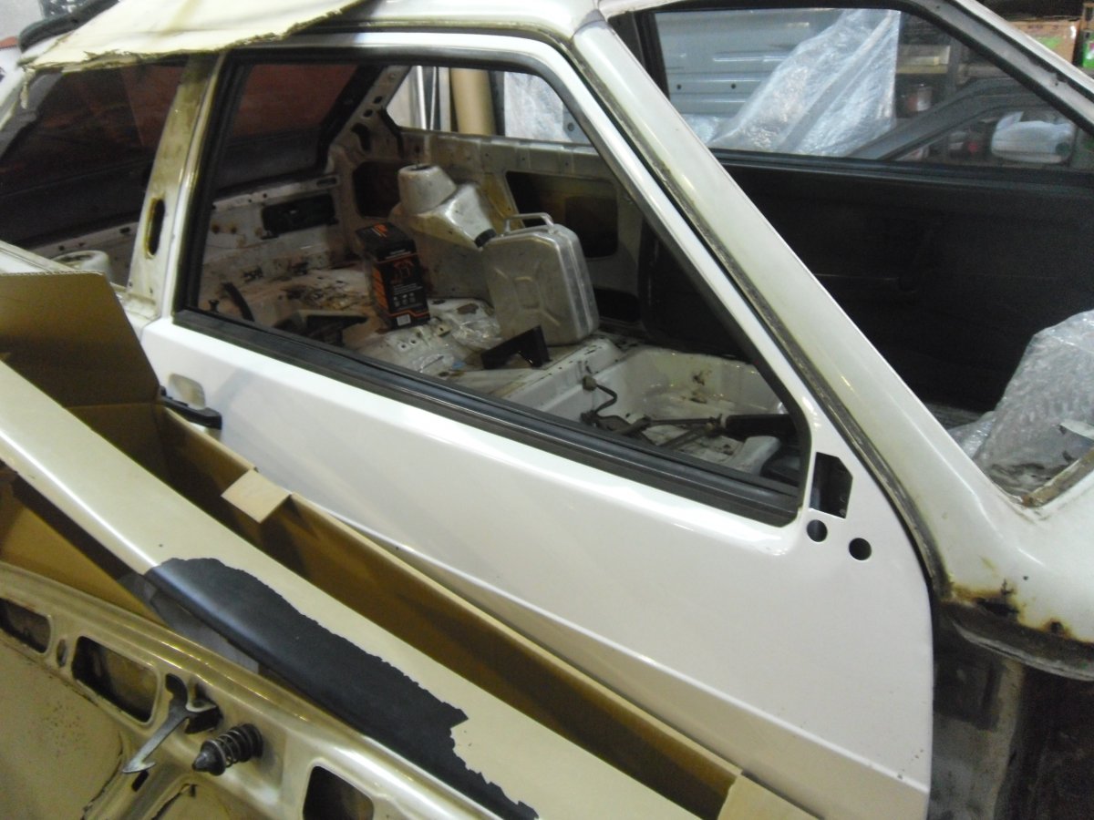

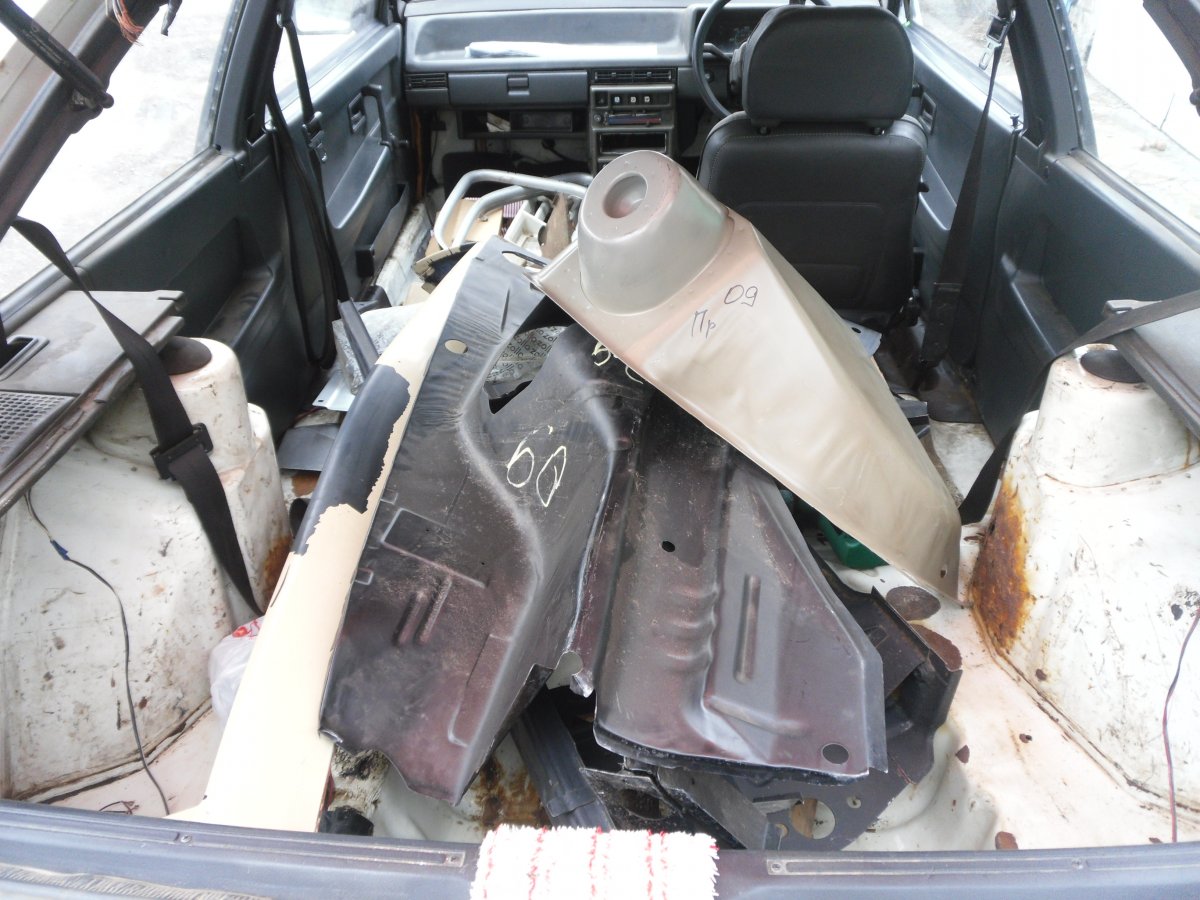

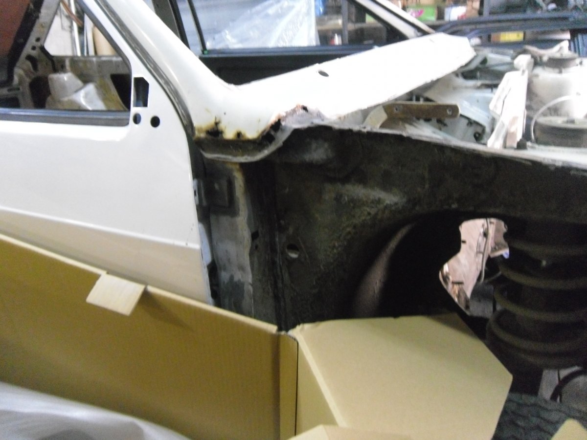

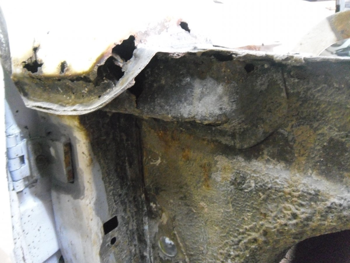

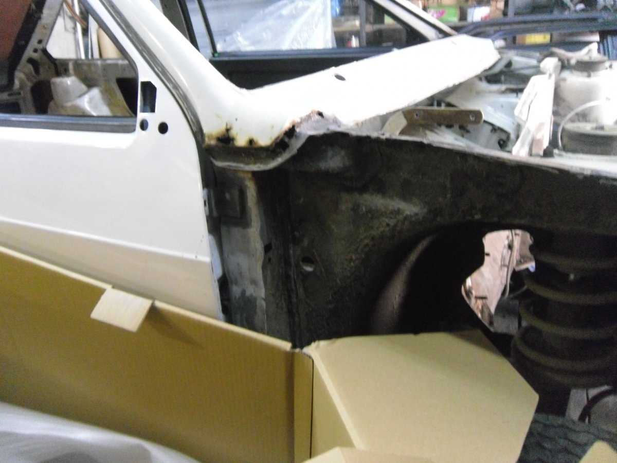

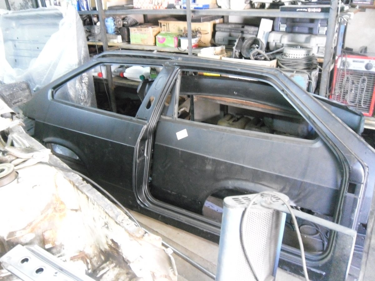

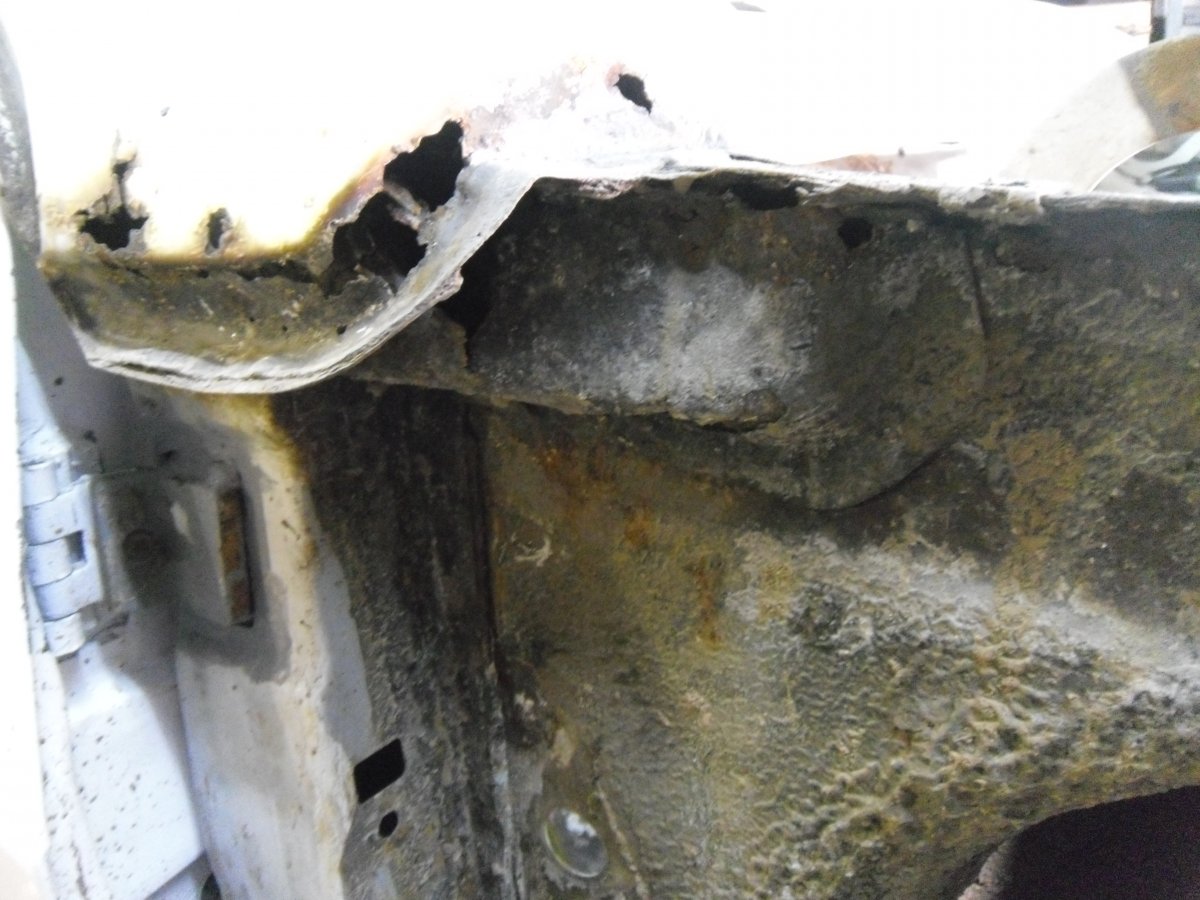

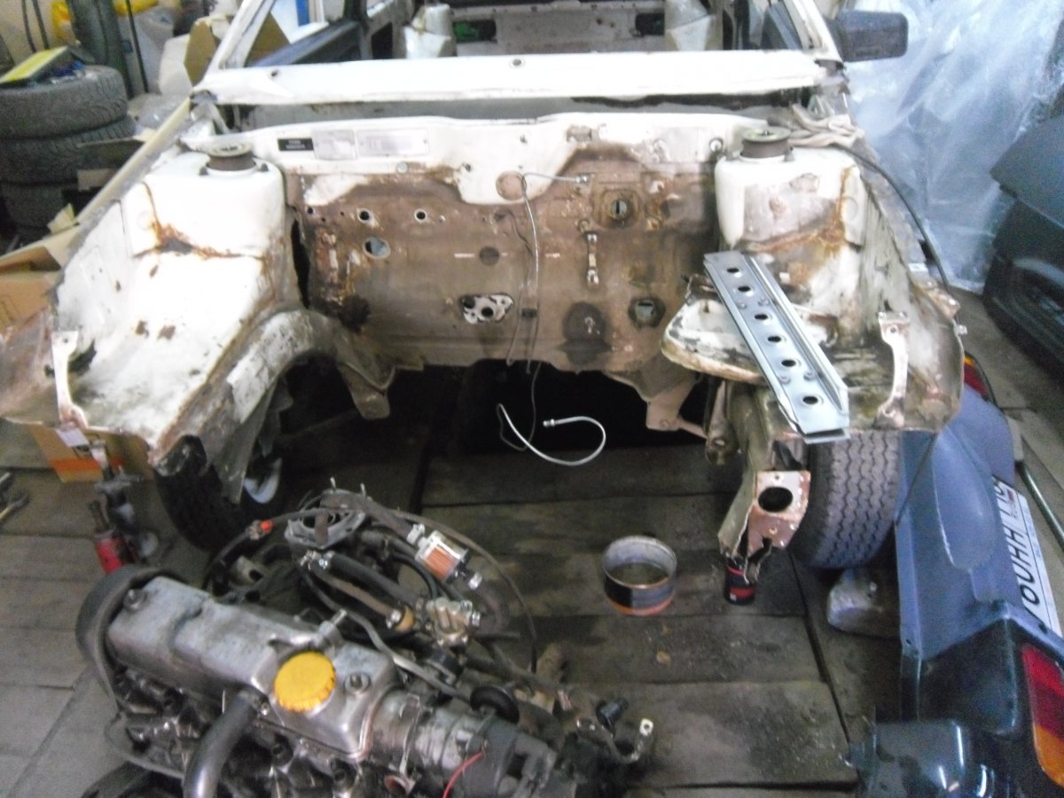

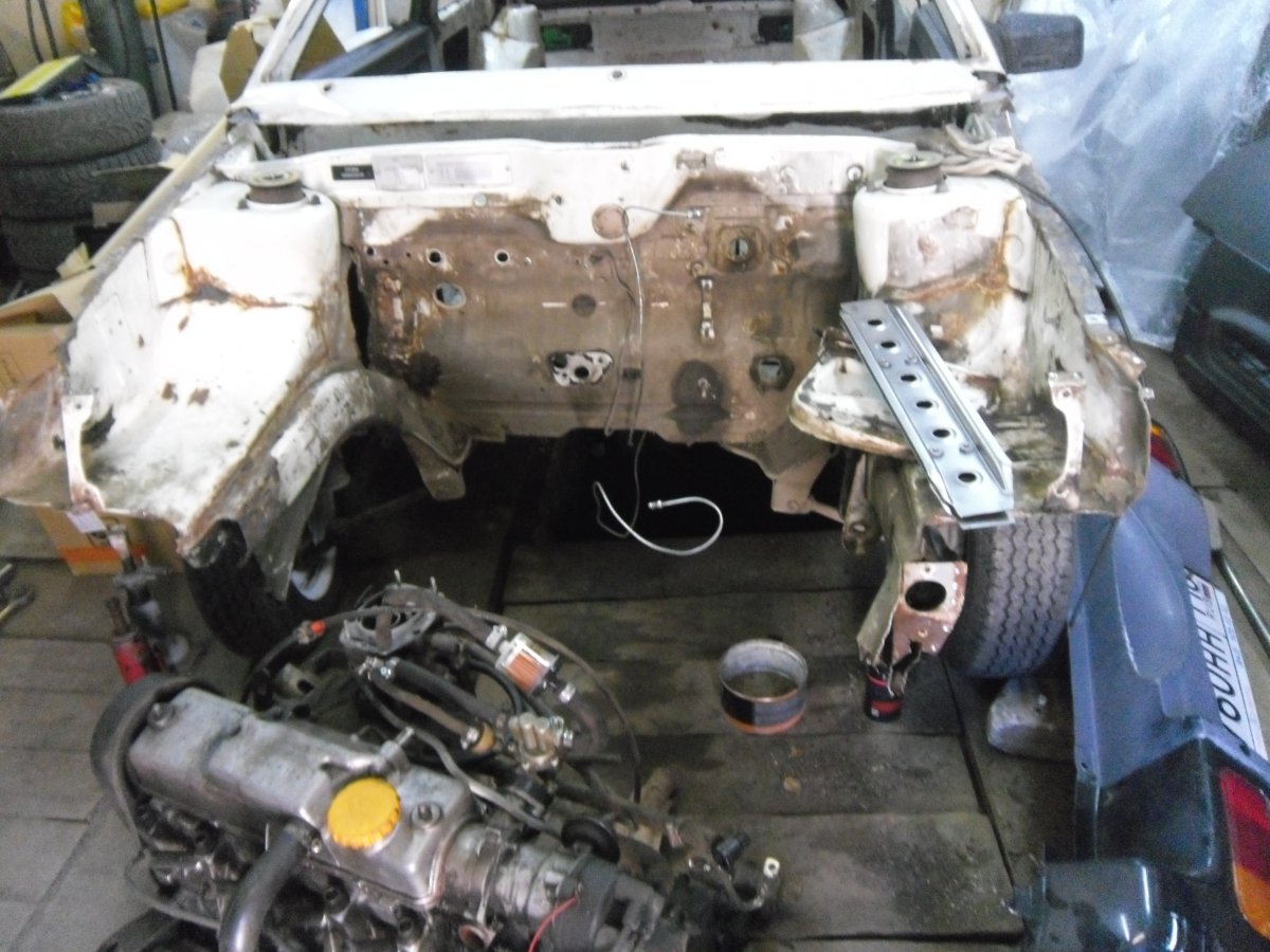

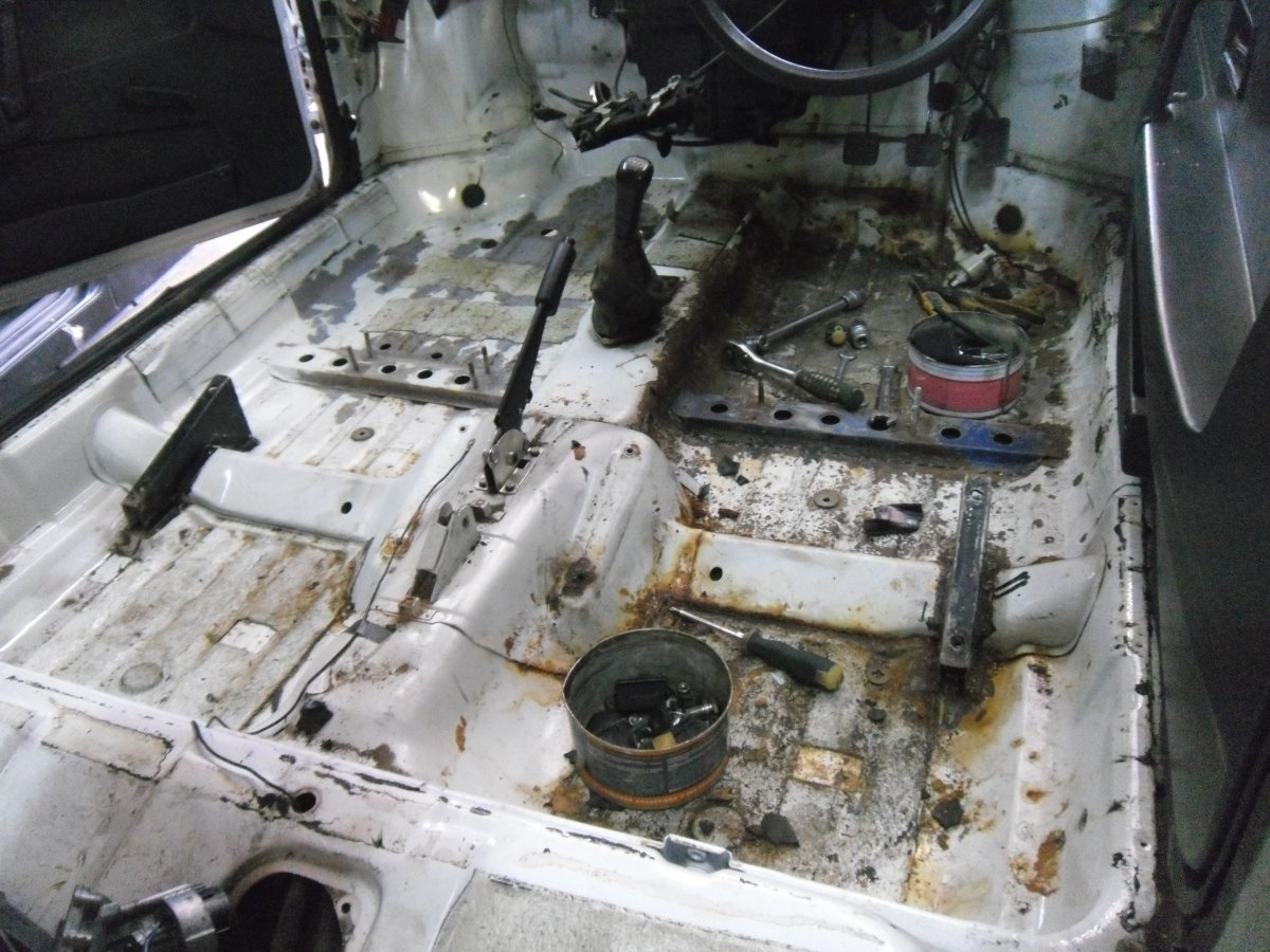

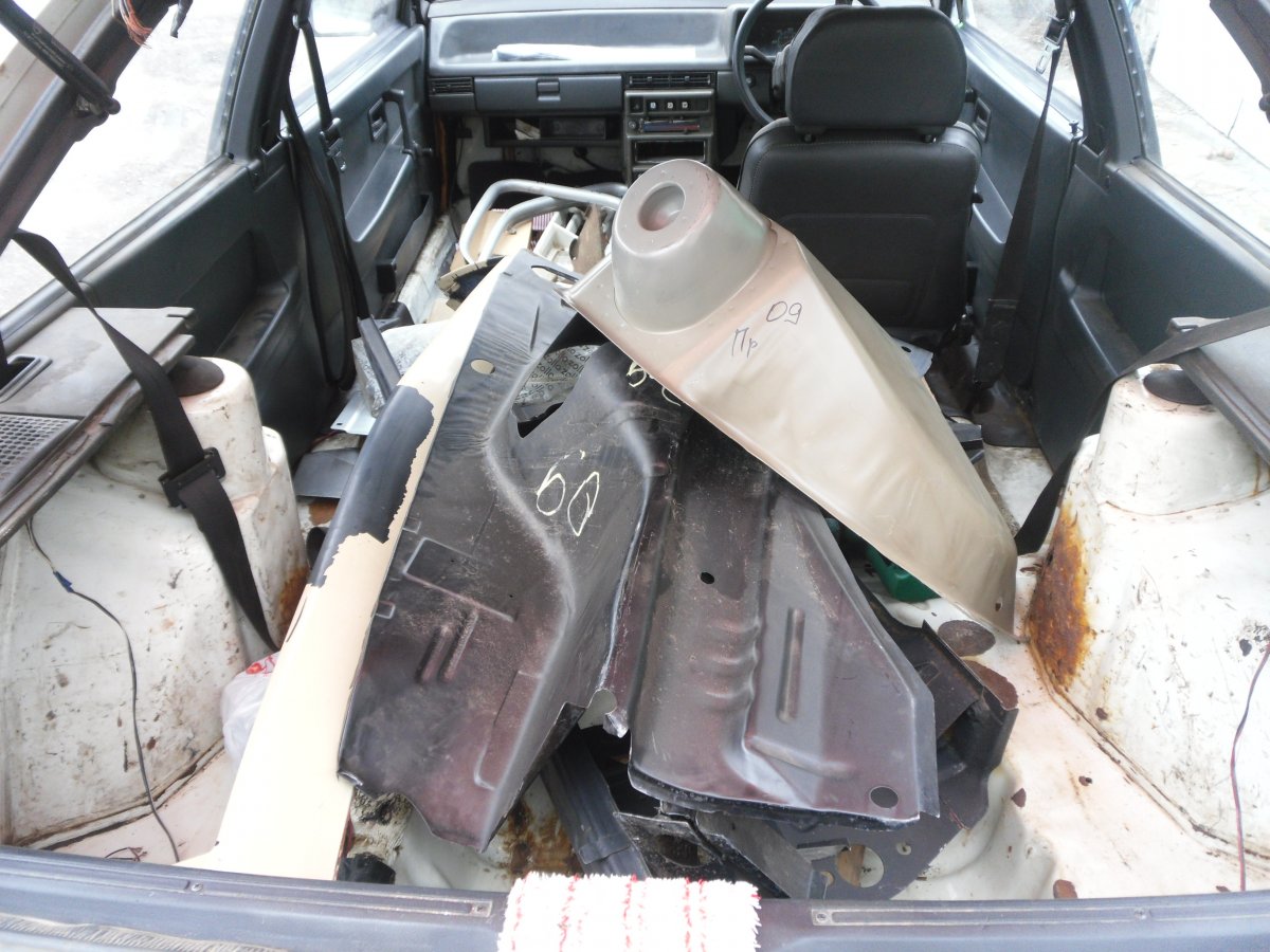

Немного продвинулись по разборке. Демонтировали старый телевизор, сняли двигатель с коробкой, привода, проводку и т.д. Составили список нужного по движку и ходовке. Оказался согнут правый "ус" и привод, нужны новые болты на "краб", крышка ГРМ шланг "поросячий хвост", рем комплект трамблёра, пыльники на привода прокладка на поддон картера и сам поддон (старый слишком замят от удара), может от этого и прокладка "сопливит". Ну ещё много мелочей писать уж про всё не буду.

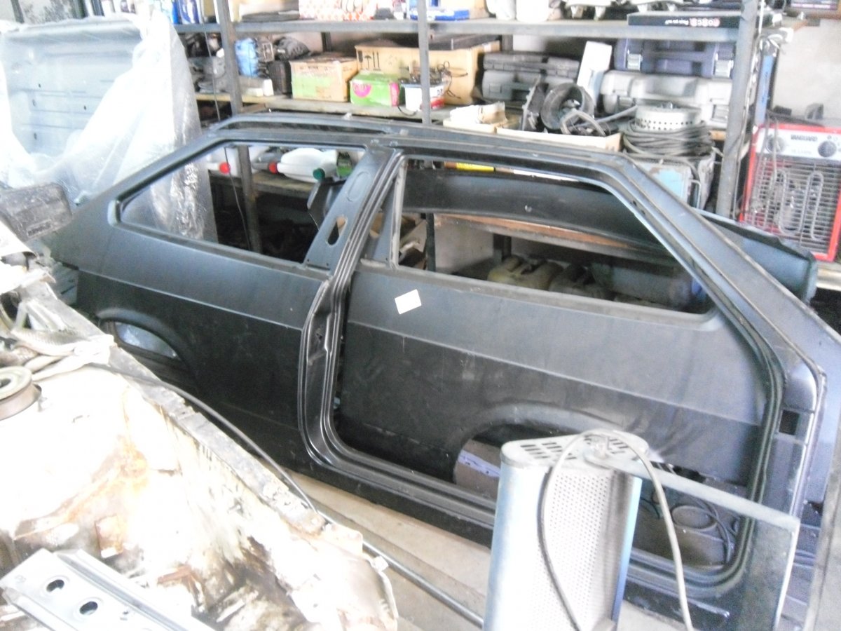

По крупному: наконец-то привёз правую боковину кузова. Решили купить новые двери. Правую и левую. Взял производство ВАЗ. Правда одна попалась с отверстиями под молдинги (от 13-ки значит), больше отличий от 8-ой двери у неё нет. Восстановленные в том году мною двери всё-таки не устроили мастера Мишу. "Для обычной машины за 40-50 тыс. они подойдут" сказал он, а "для нашей выставочной наврядли". Косяков много - спустя год я их тоже увидел - и рамки "косоваты" и зернистость есть и швы на стыках рубашки и двери "не того" - видно, что деланые и на троечку. Ну опыт он с годами приходит.
В общем ставим новыедвери, а старые решено продать через Авито. Немного движемся дальше...

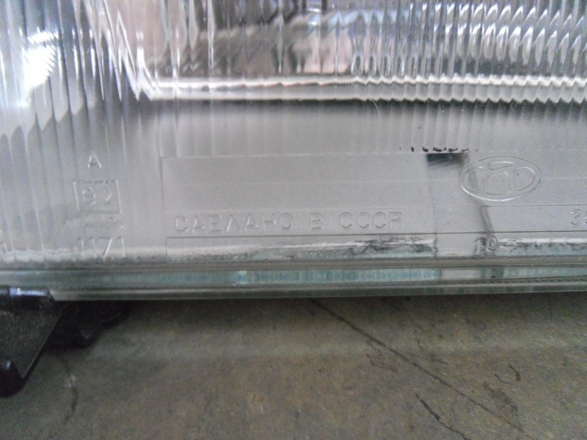

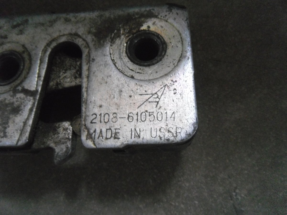

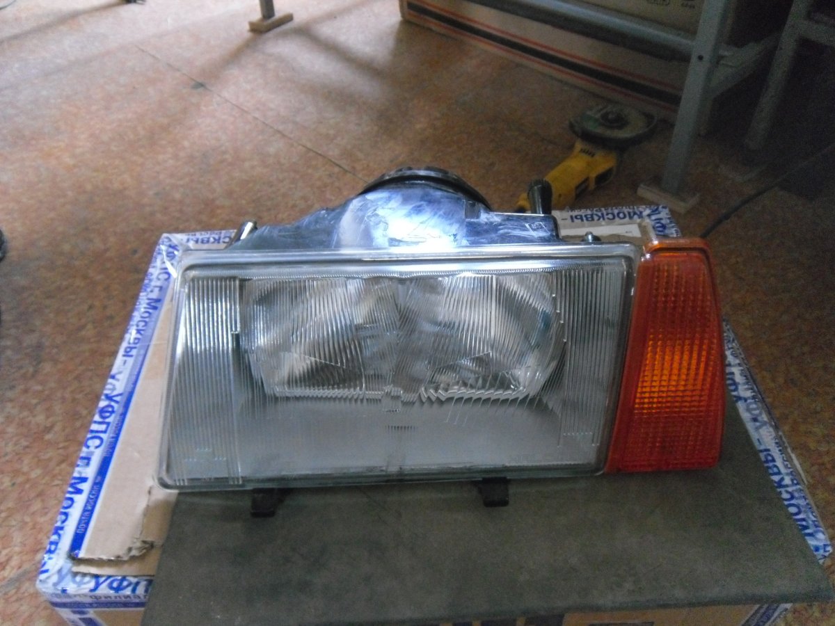

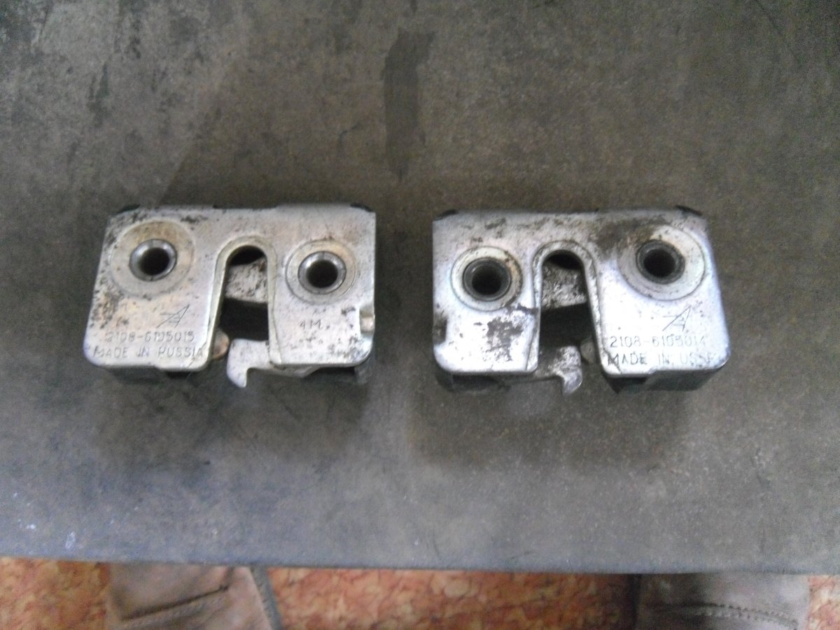

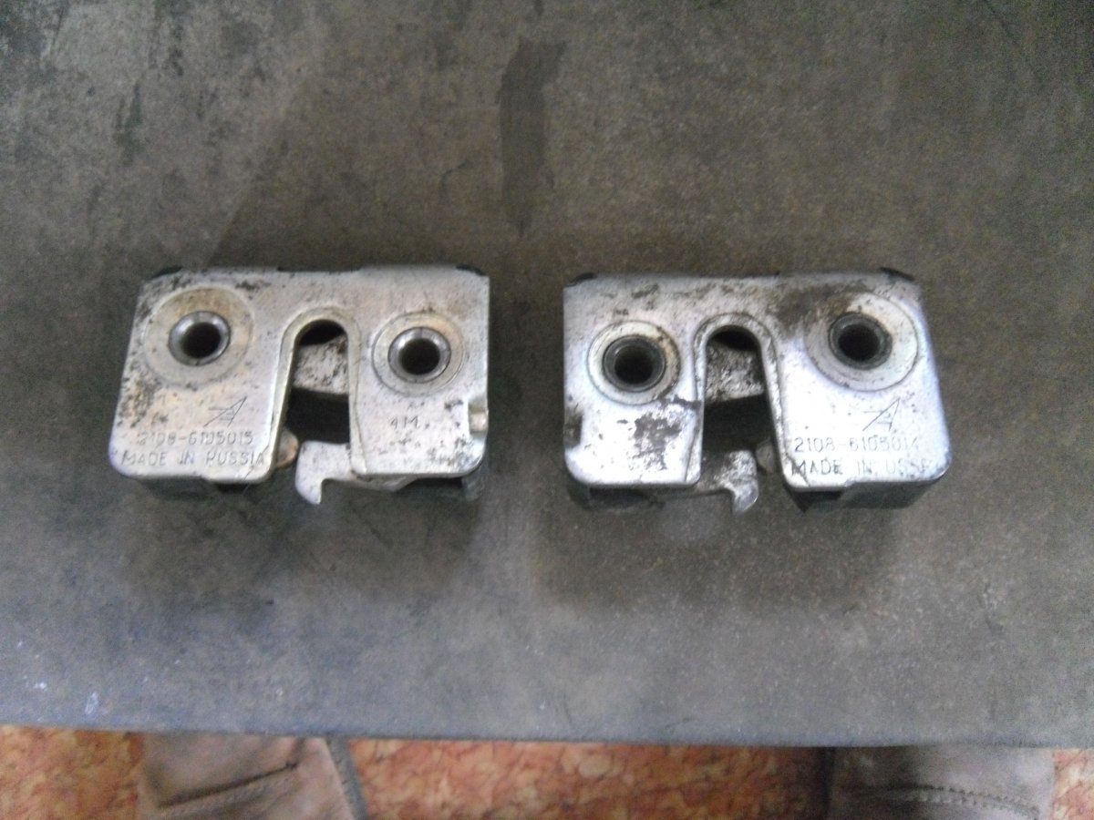

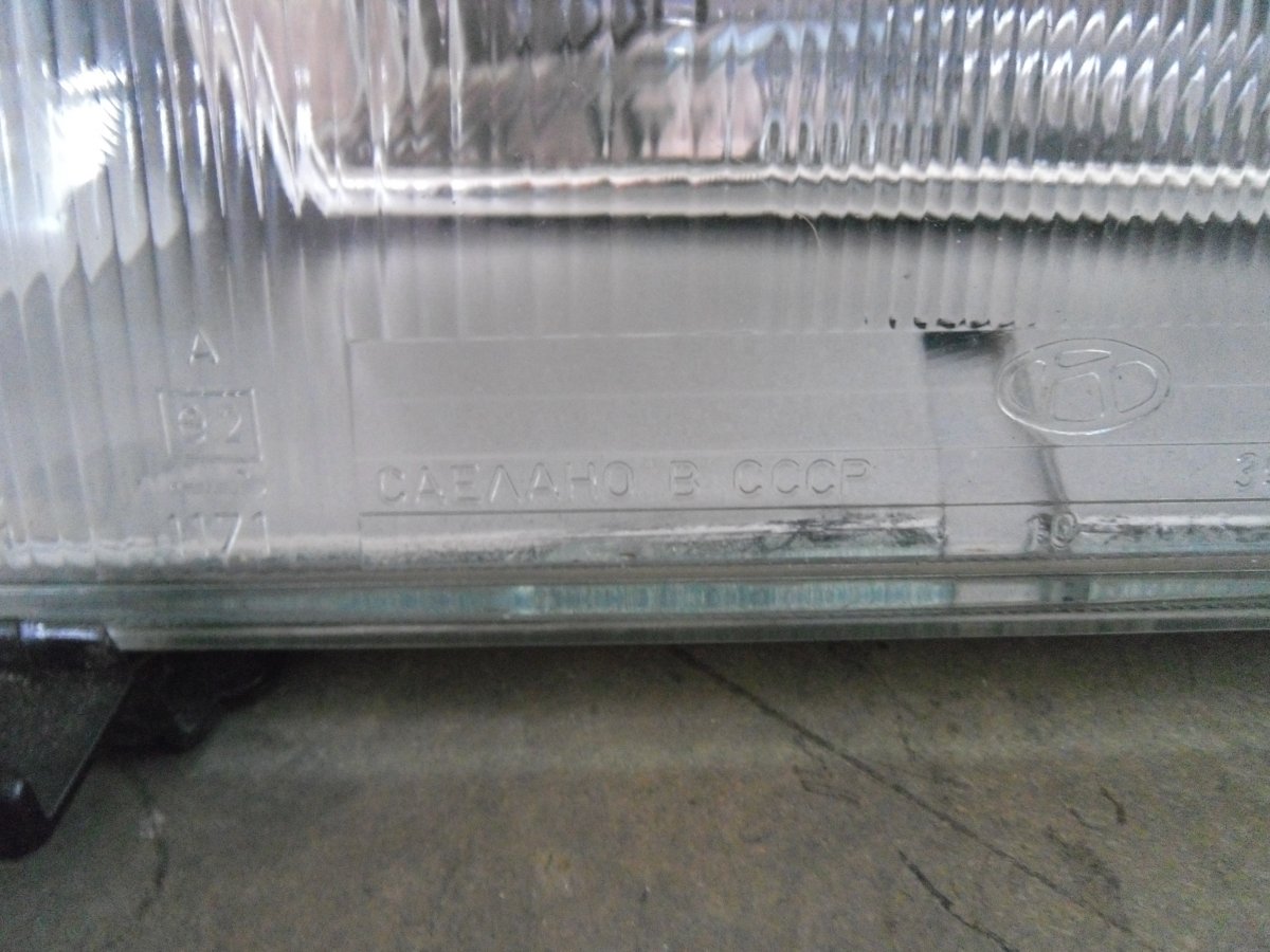

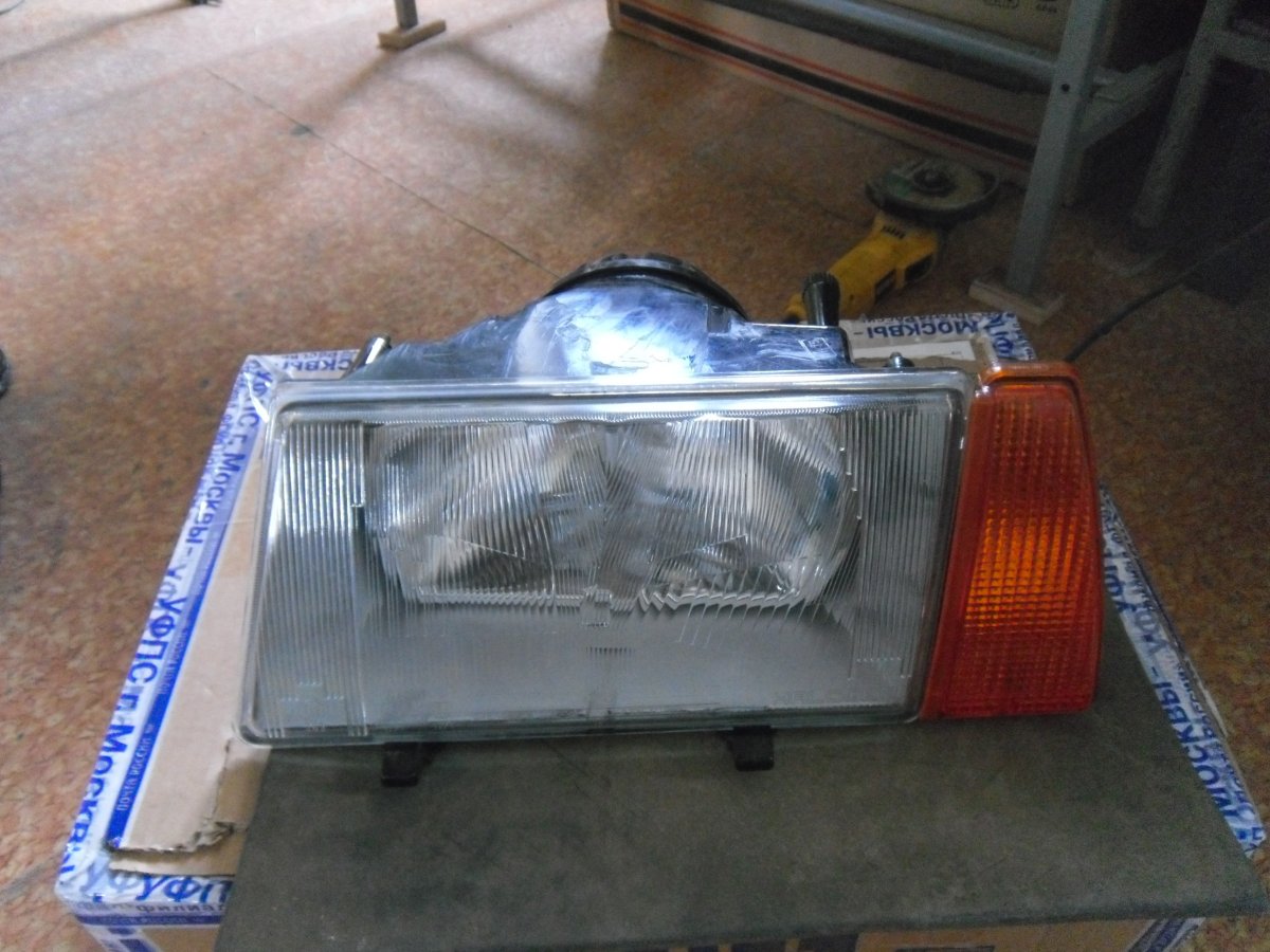

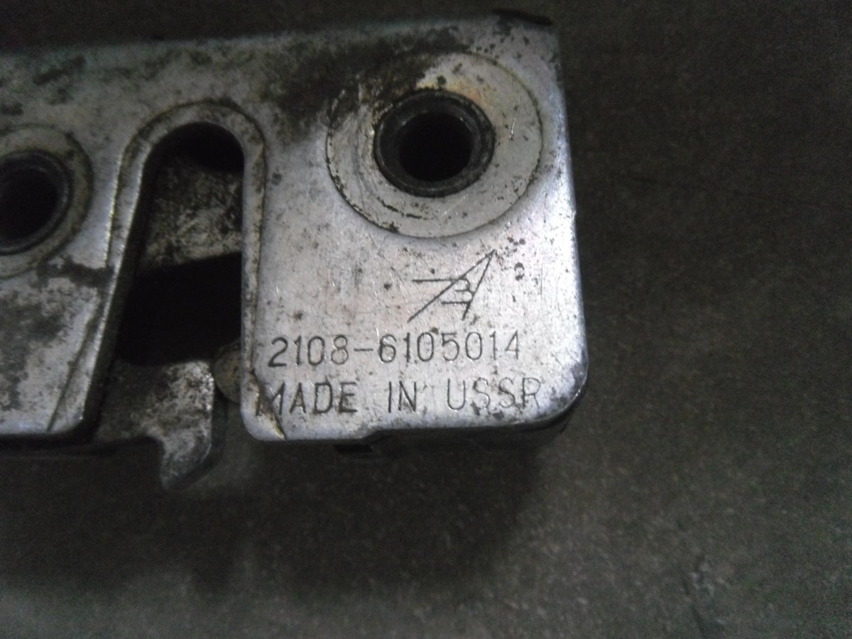

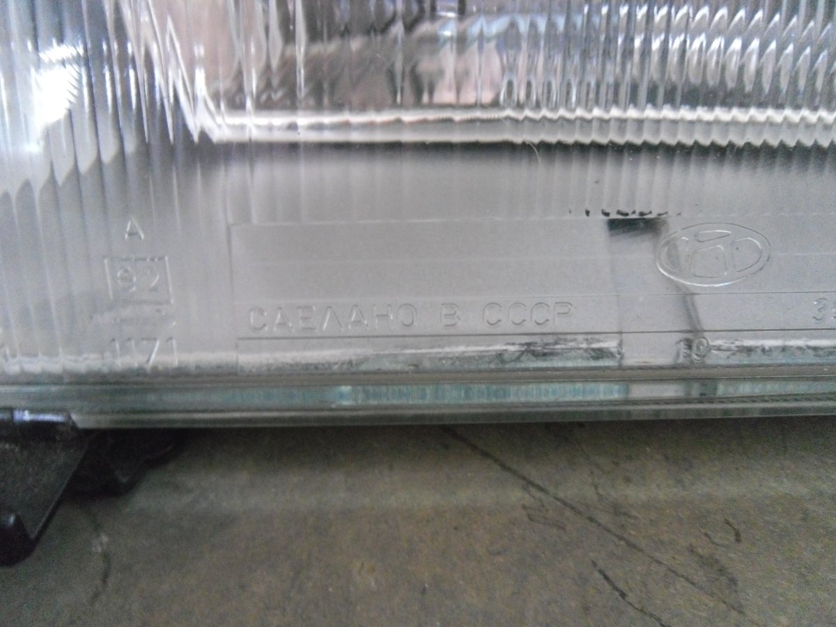

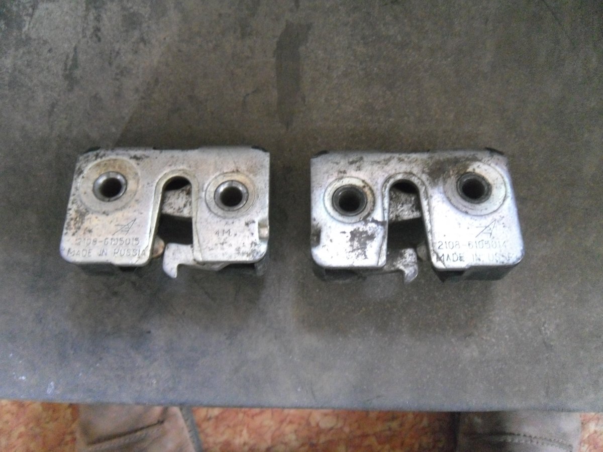

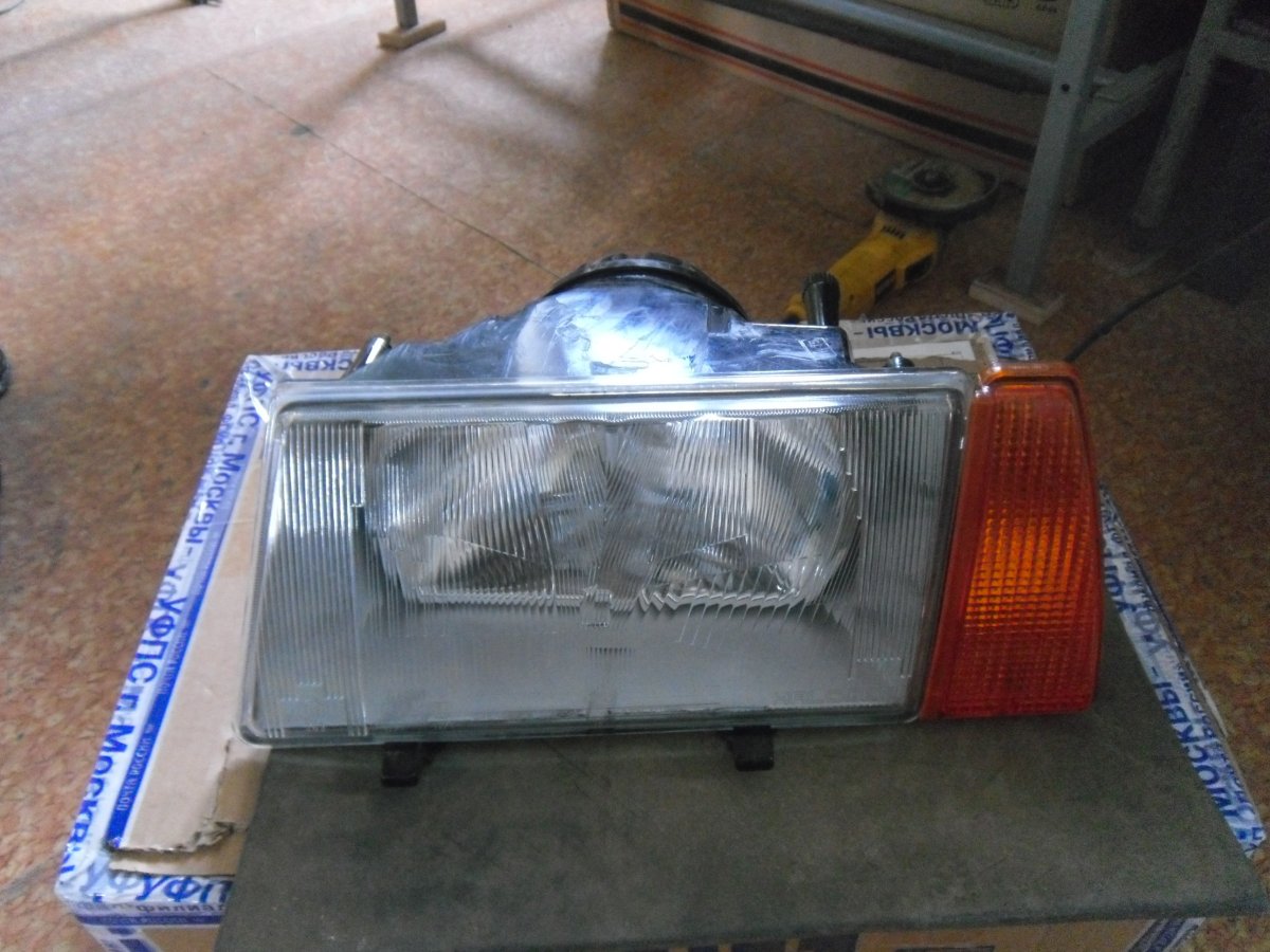

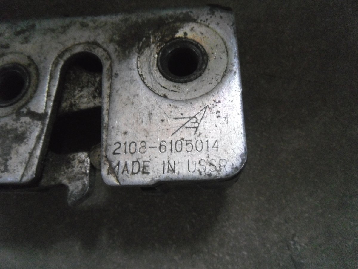

Приветствую Всех! Давно не писал в теме. Пришла левая фара от Сергея37. Спасибо за суперупаковку и саму фару. Ещё Сергей положил в посылку две защёлки. Правая с надписью "made in ussr". Как раз у меня только левая была с такой правильной надписью, а правая Сделано в России. Теперь полный комплект по феншую.
Нужна ещё правая фара с надписью "сделано в СССР". Будем искать.
стекла есть сделано в СССр комплект.

Я так понял у фар не было различий на леворуких и праворуких моделях? Это странно.
3 226
6 378
Да нет, ничего странного. Их просто под левостороннее движение регулируют там за бугром, а у нас регулируют на правостороннее...

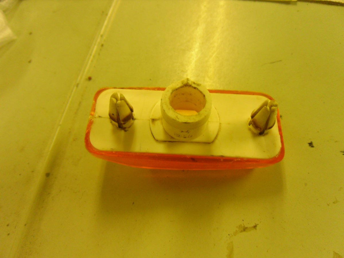

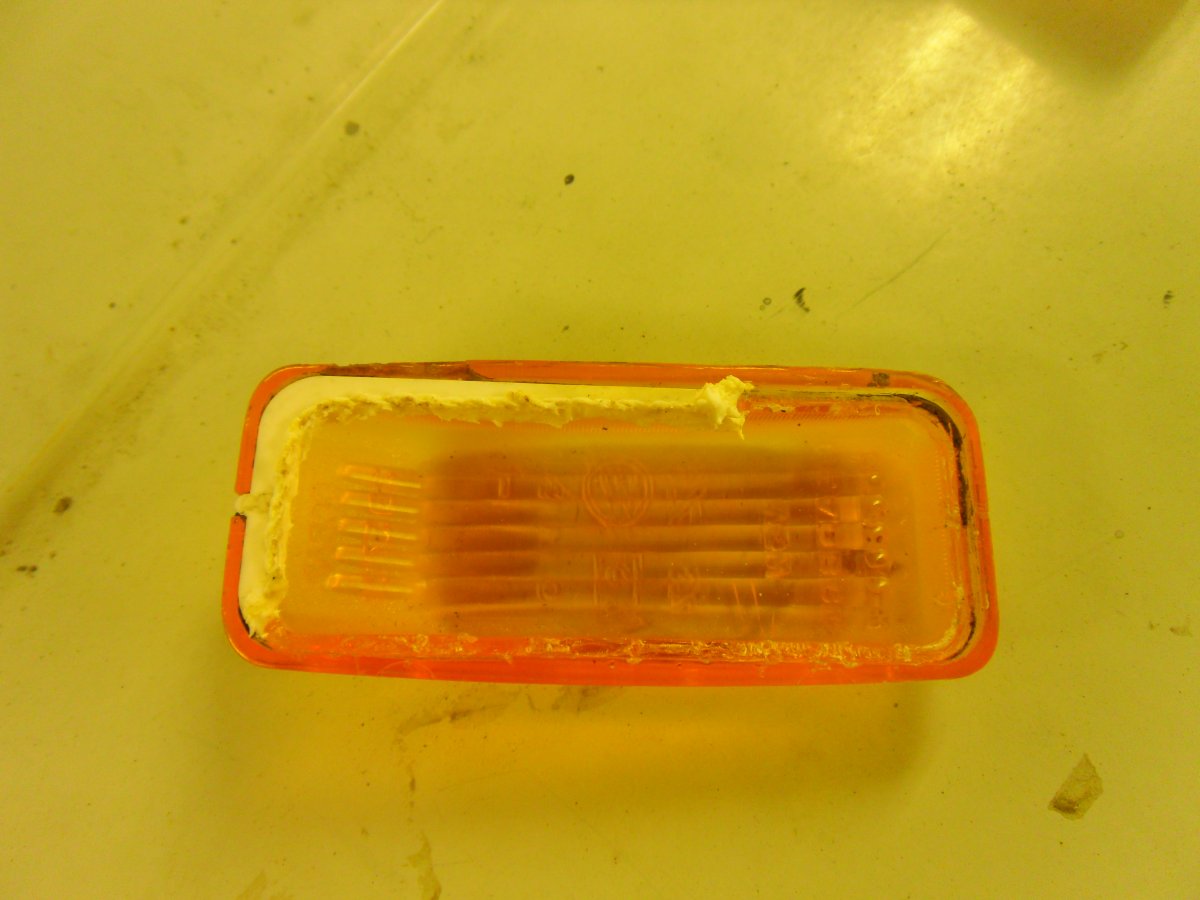

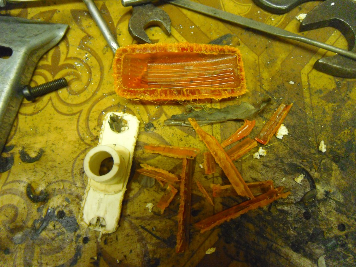

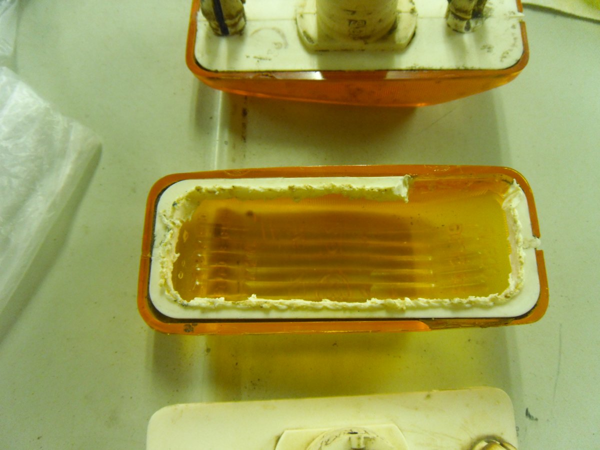

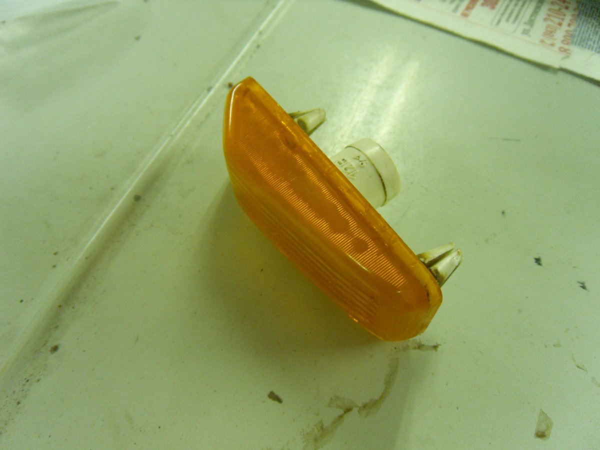

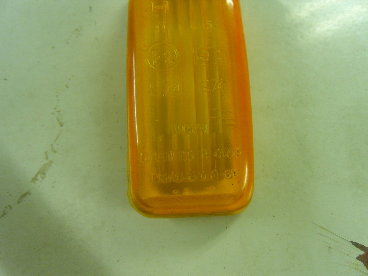

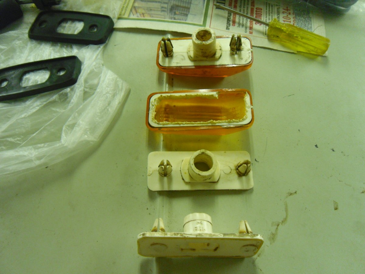

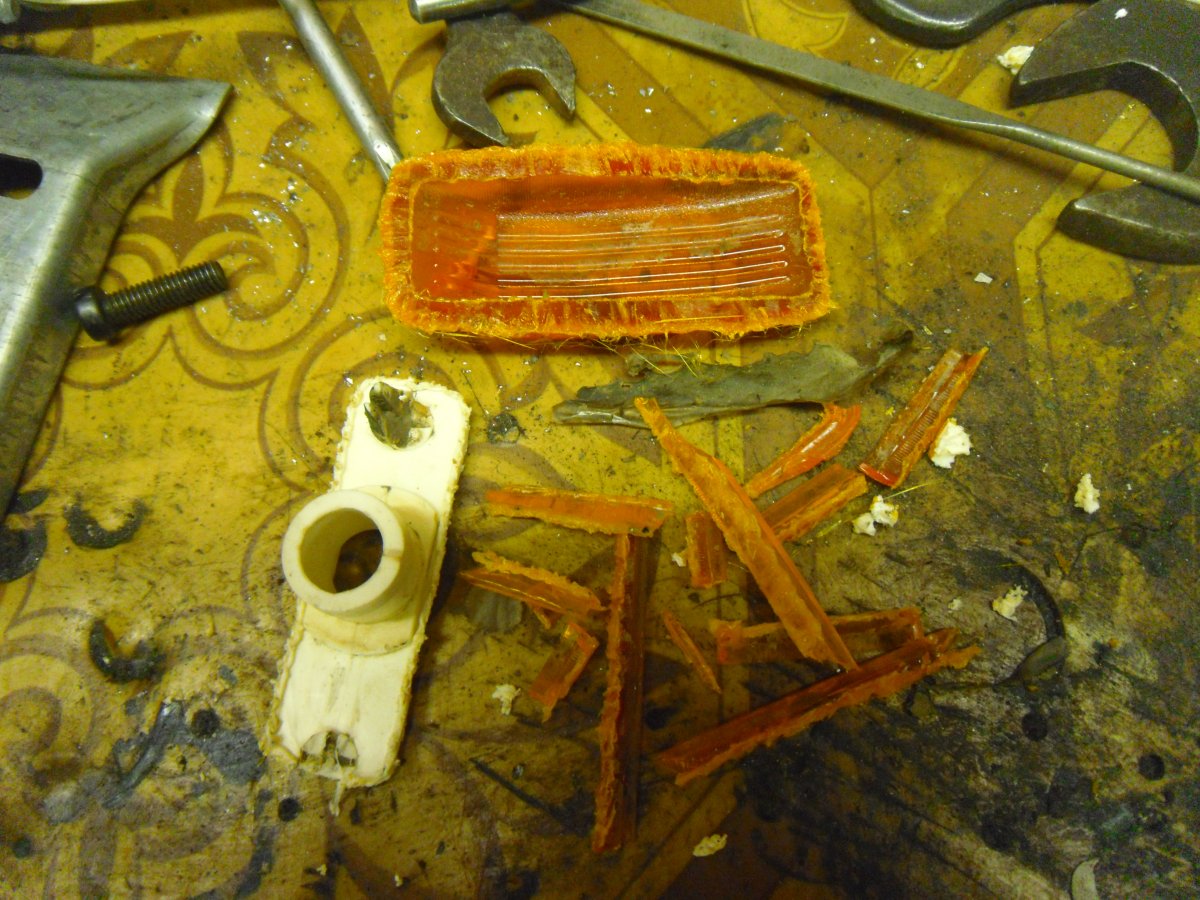

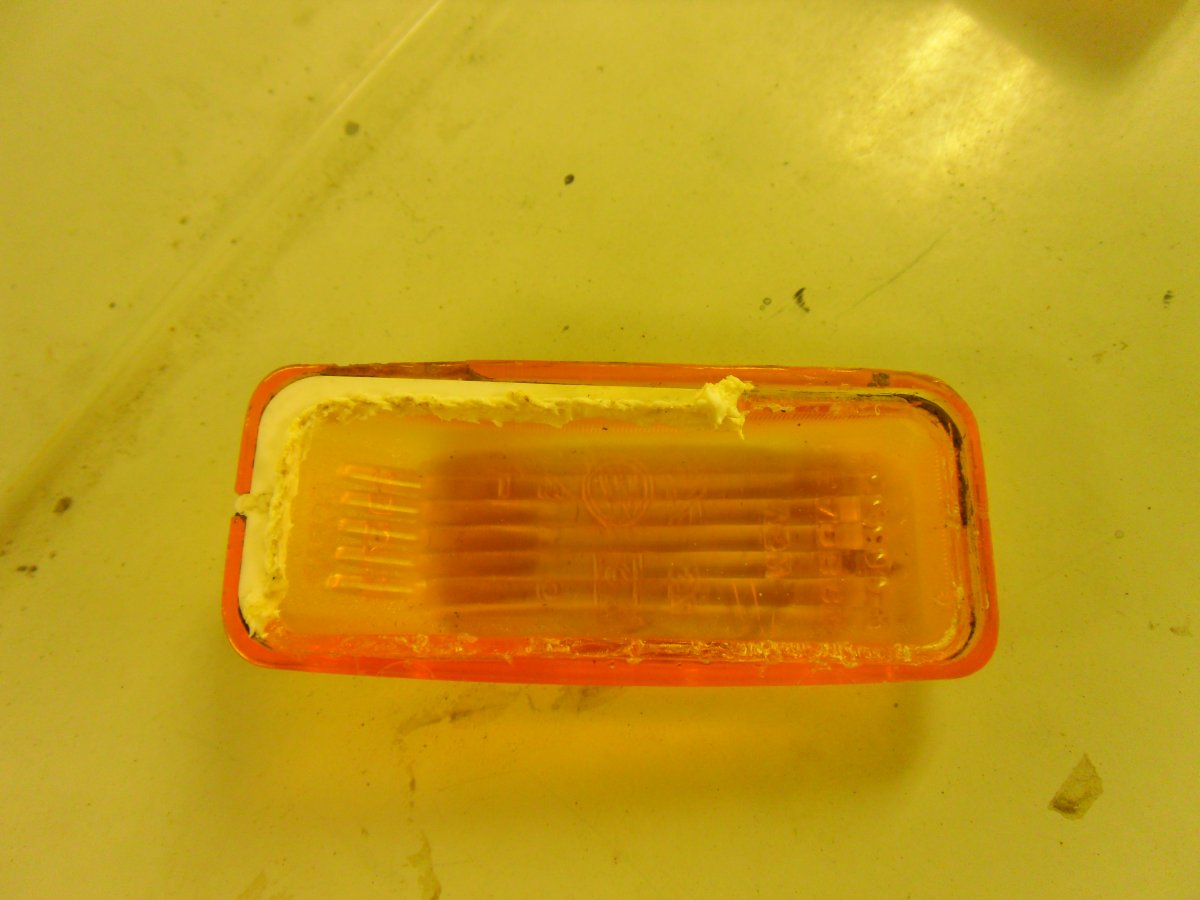

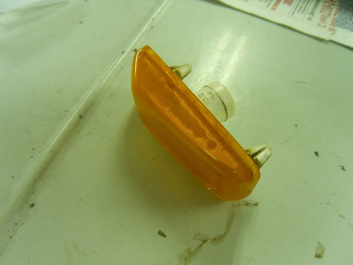

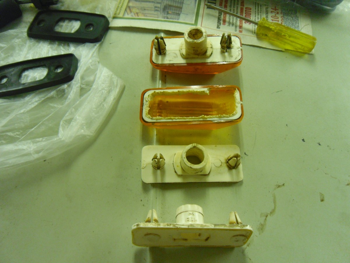

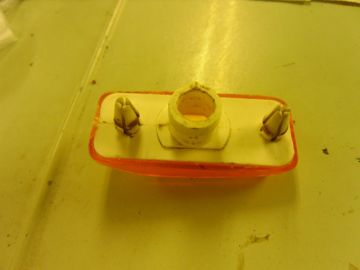

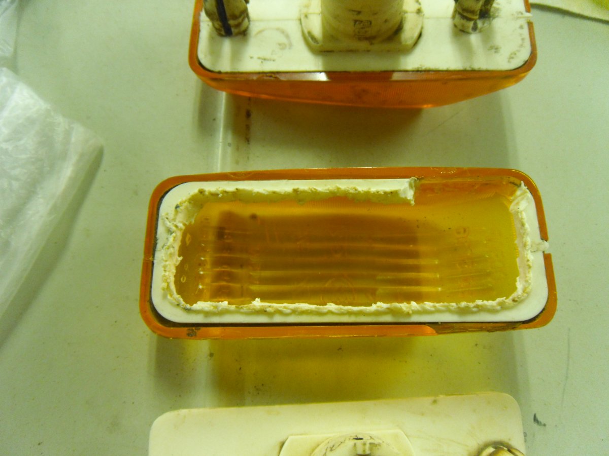

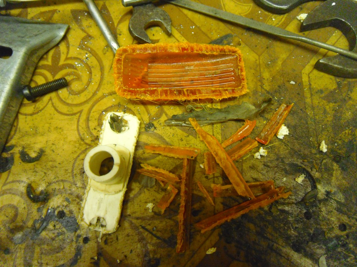

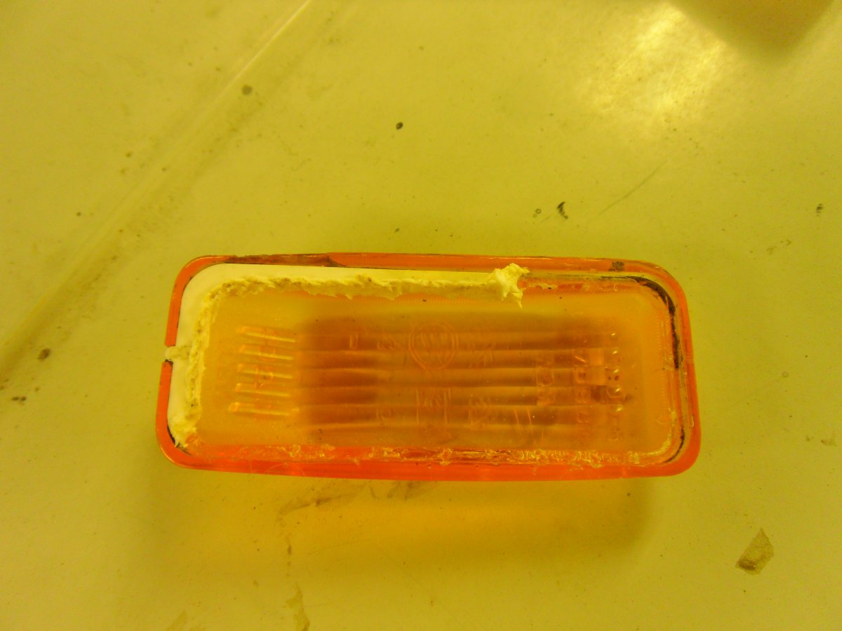

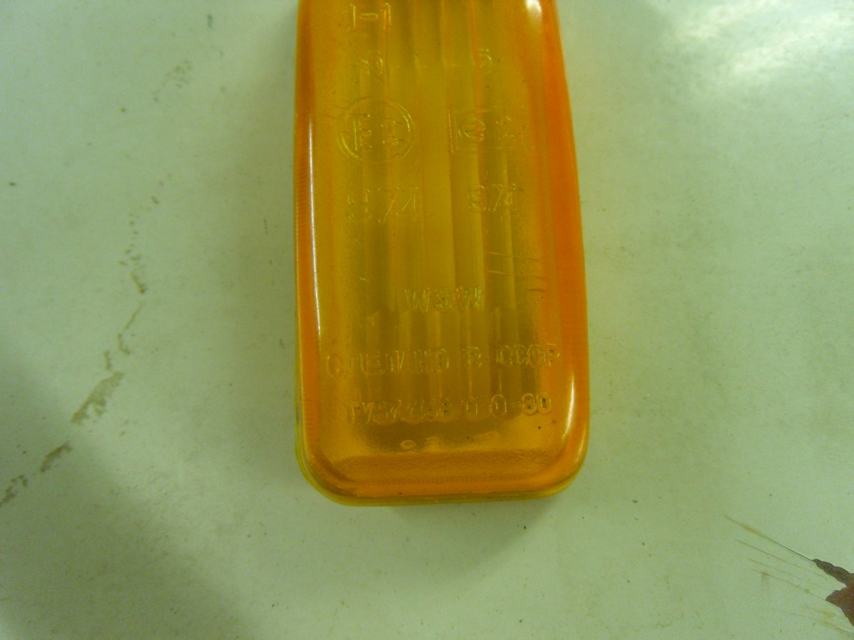

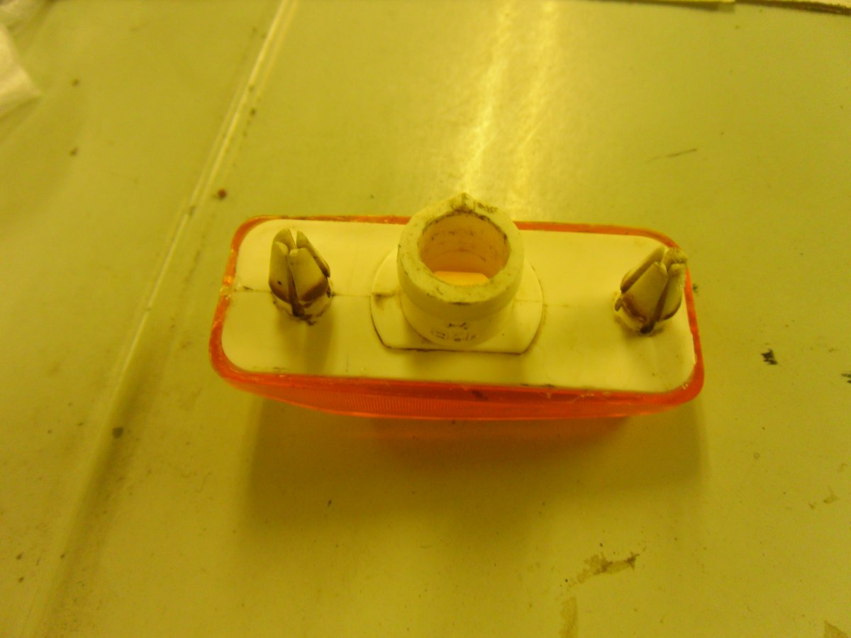

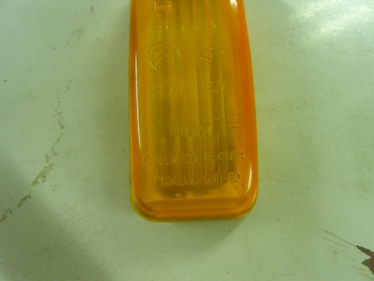

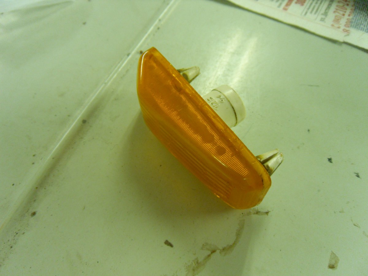

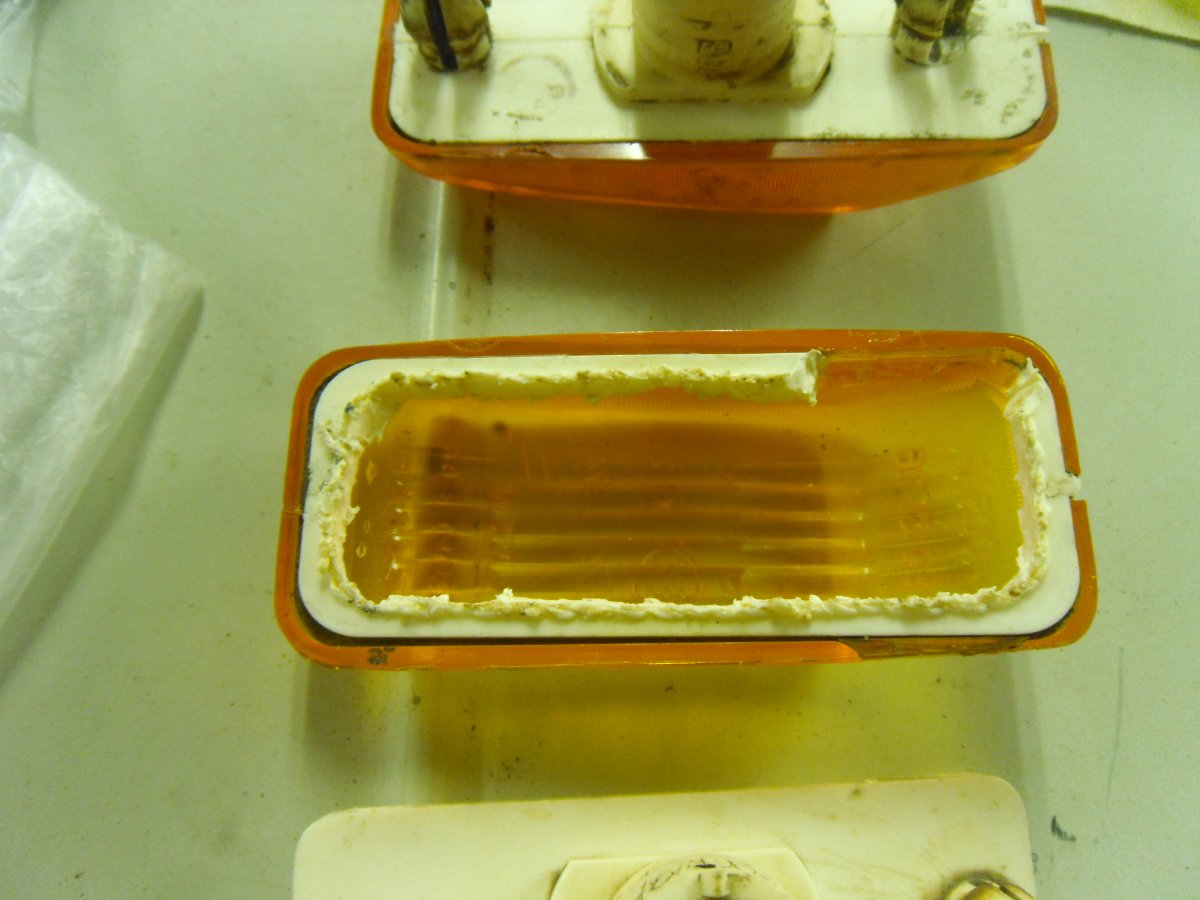

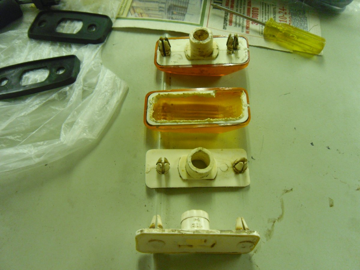

Пока мастер Миша отдыхает в Крыму, занимаюсь опять разными мелочами. Из четырёх поворотников делаем два, но хороших. Поскольку у родных поворотников оказались сломанные крепления и они болтались в крыльях, пришлось взять у знакомого комплект современных, но с живыми креплениями и "мастрячить" годную пару. Вырезать аккуратненько пластик прибором для выжигания по дереву, затем кропотливо обламывать пластик маленькими пассатижами, зачищать, склеивать. И всё ради магической надписи "Сделано в СССР". Но к концу дня комплект поворотников был готов)))

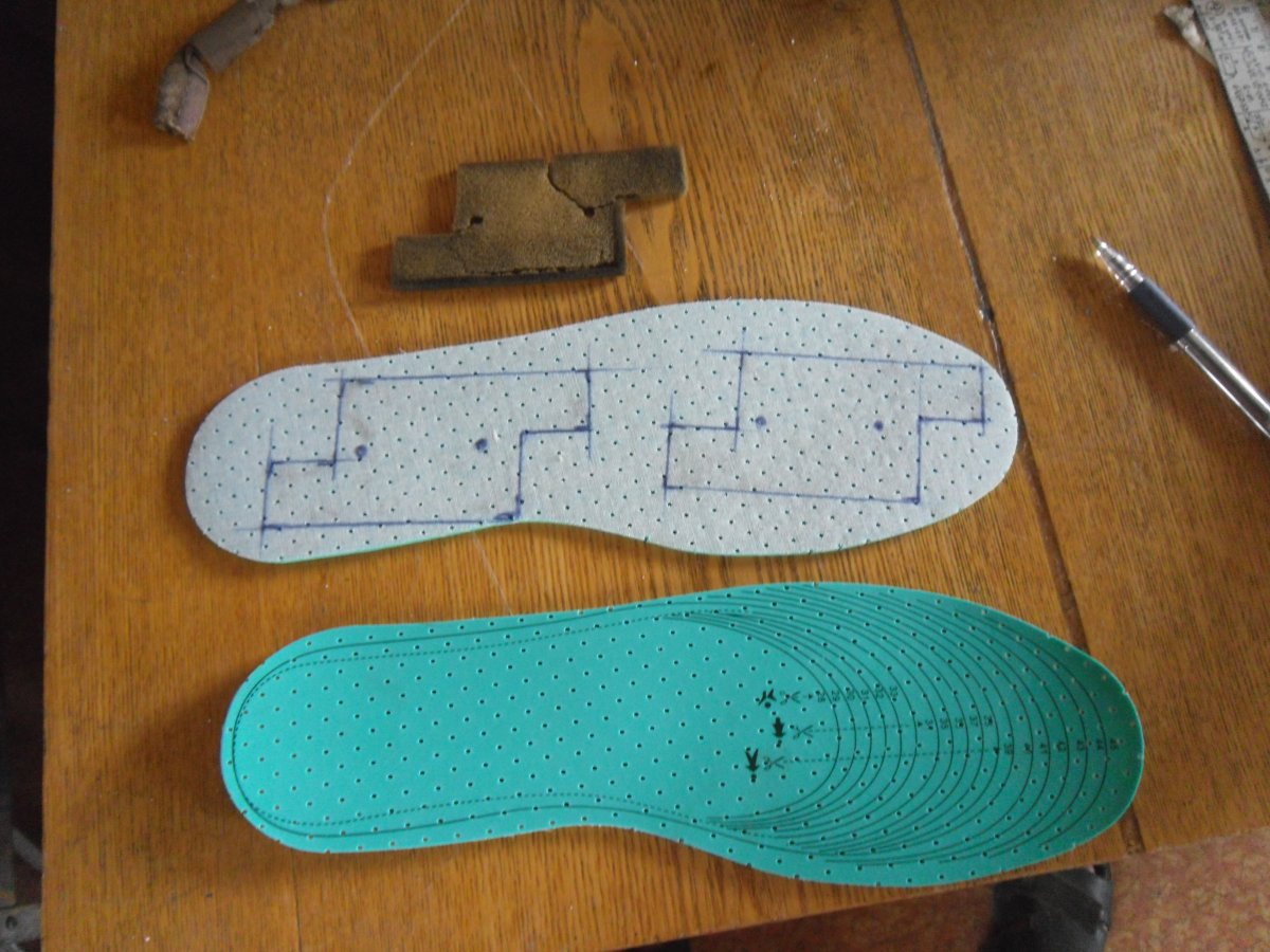

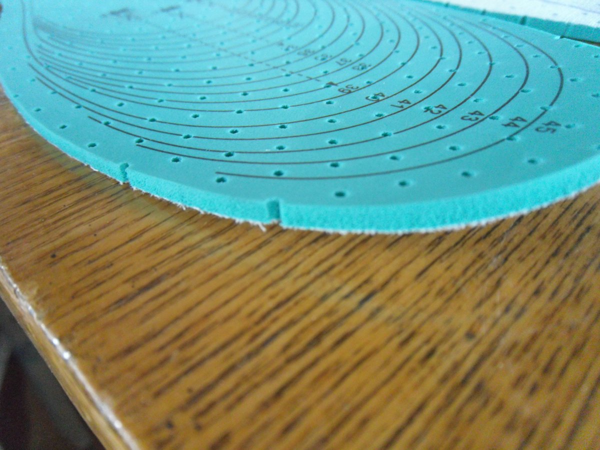

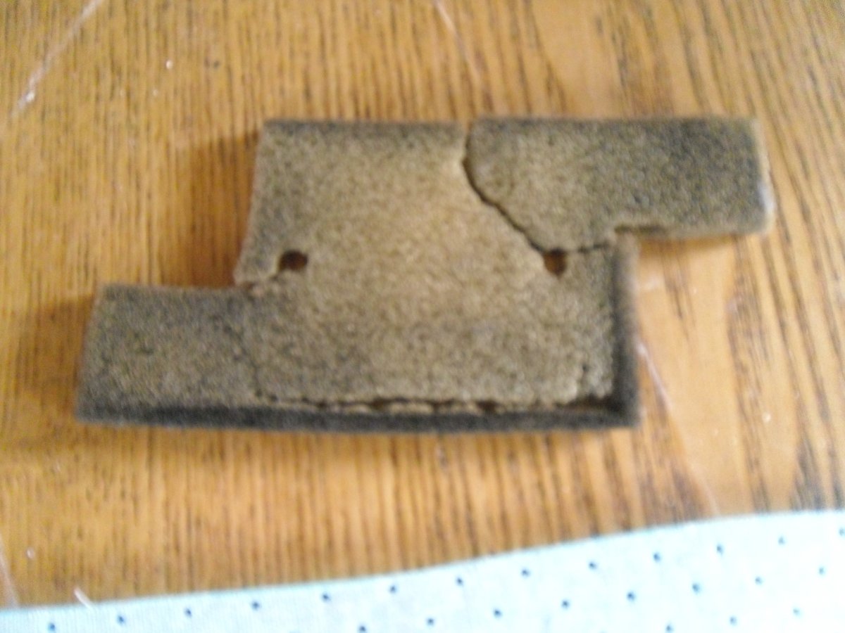

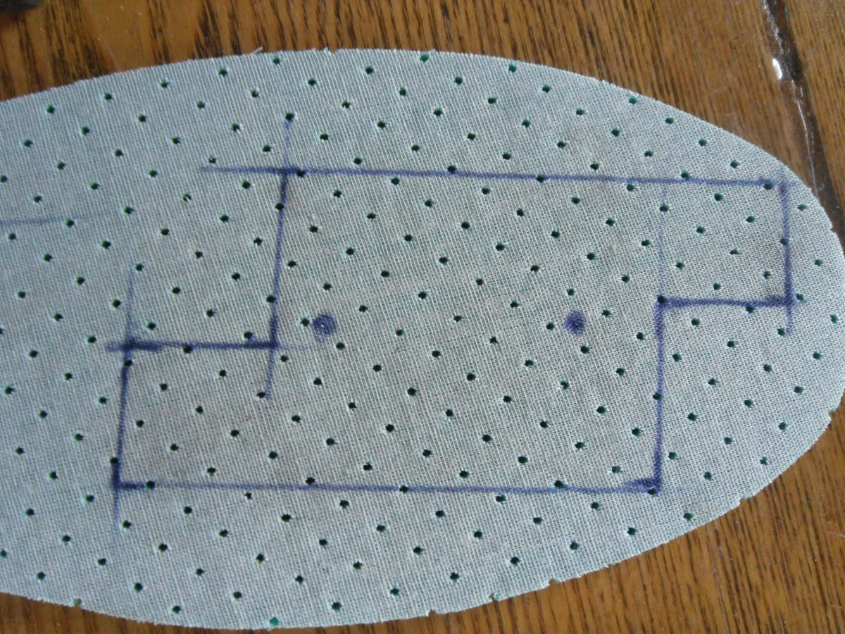

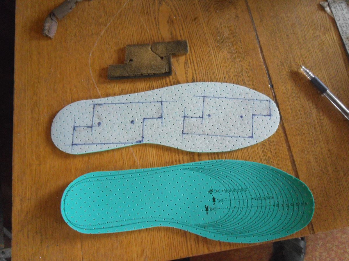

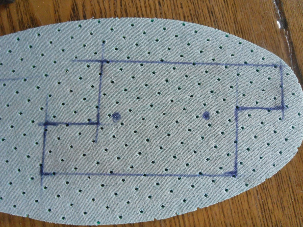

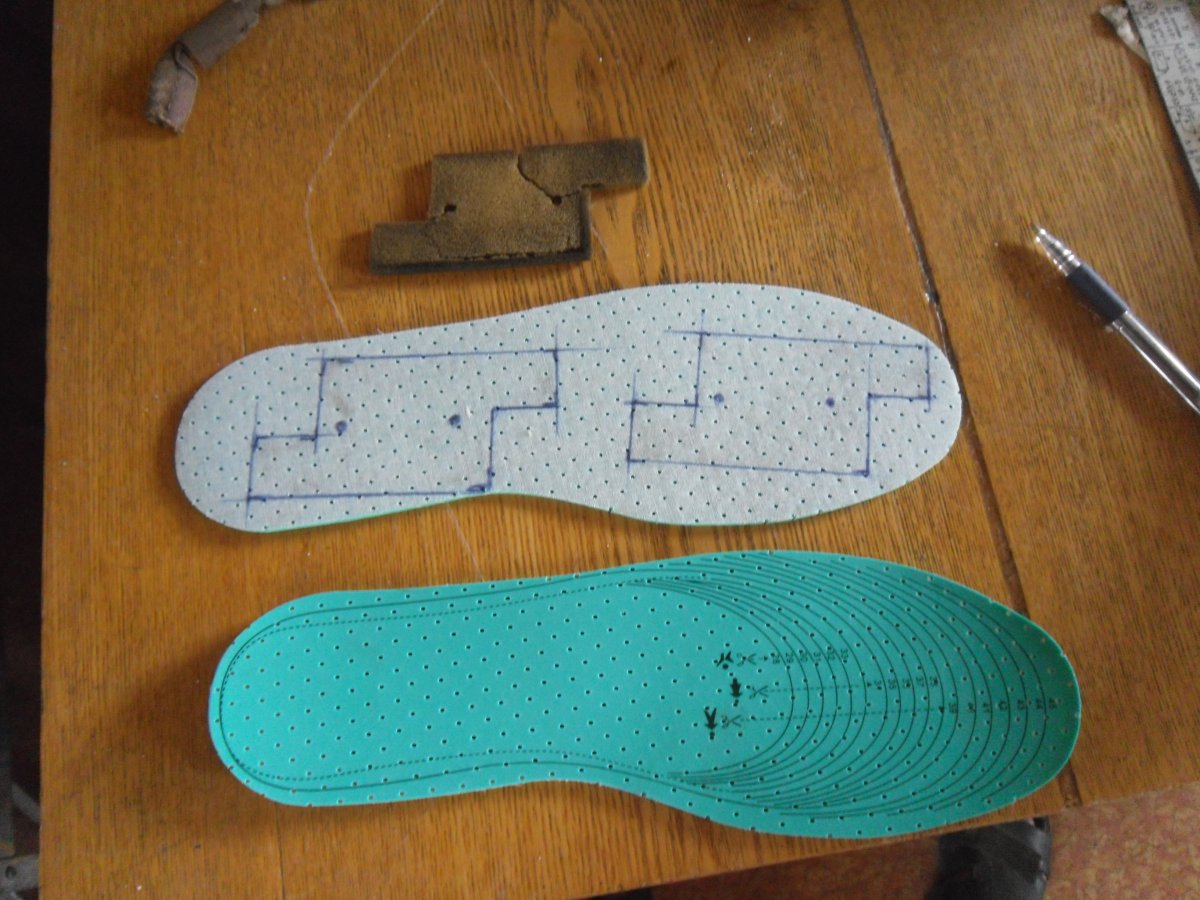

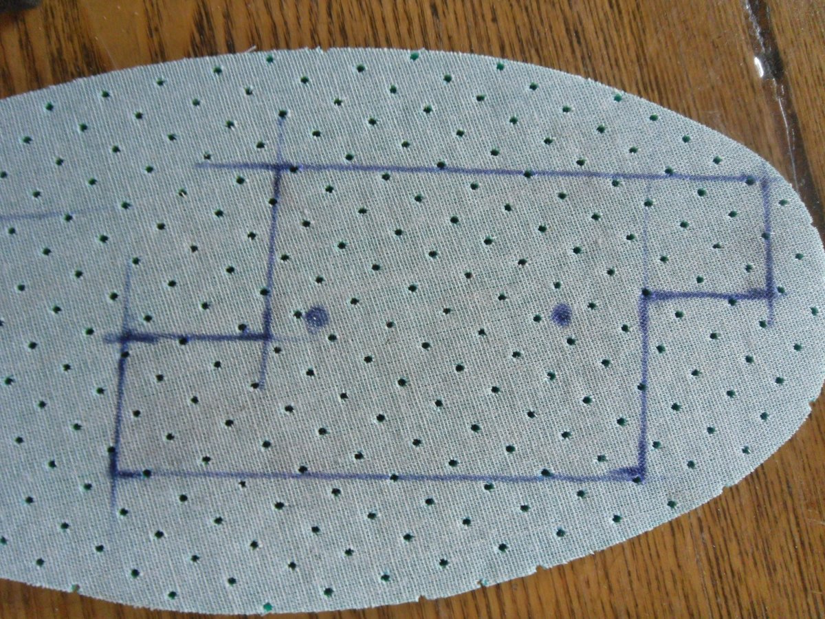

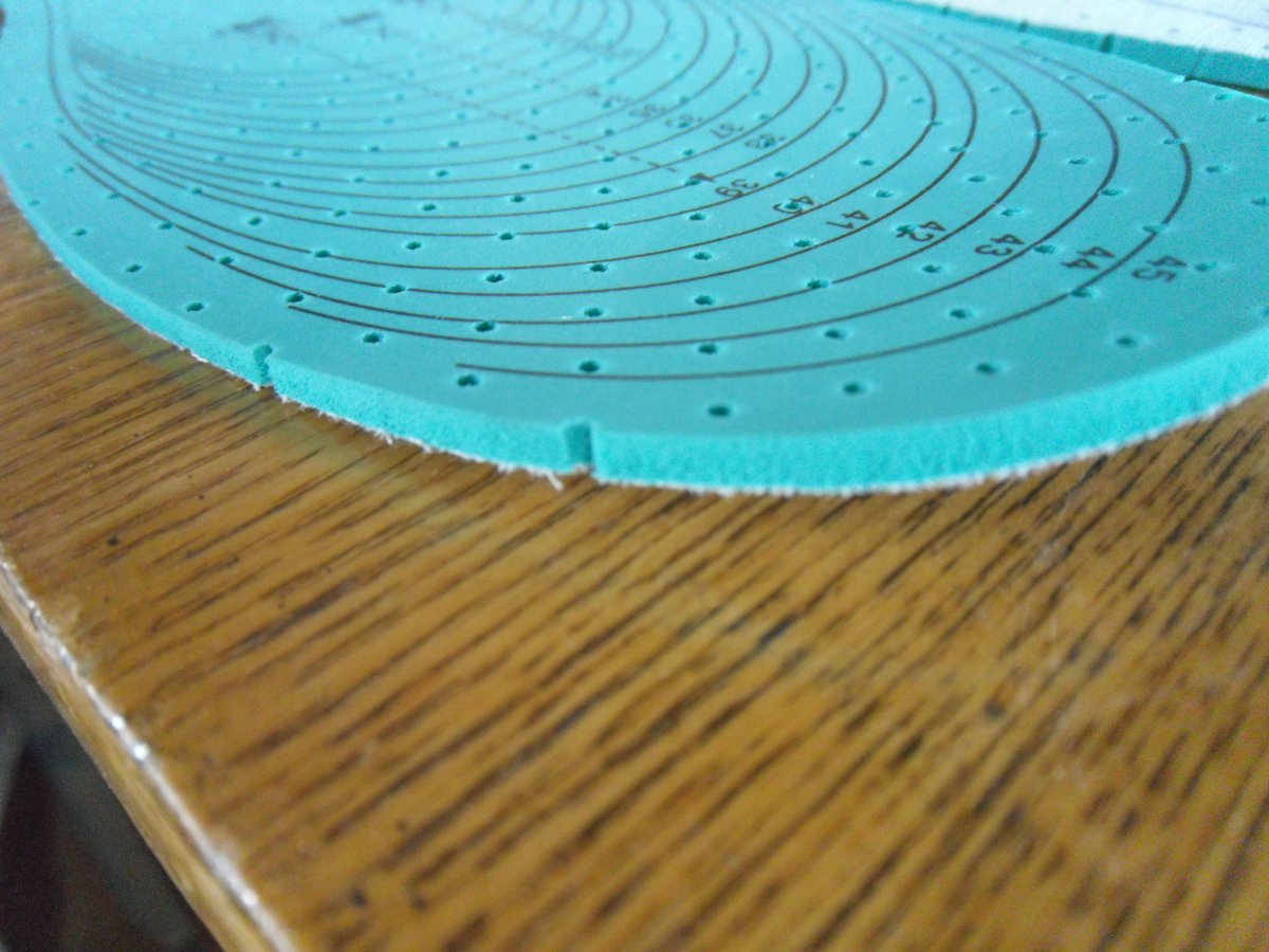

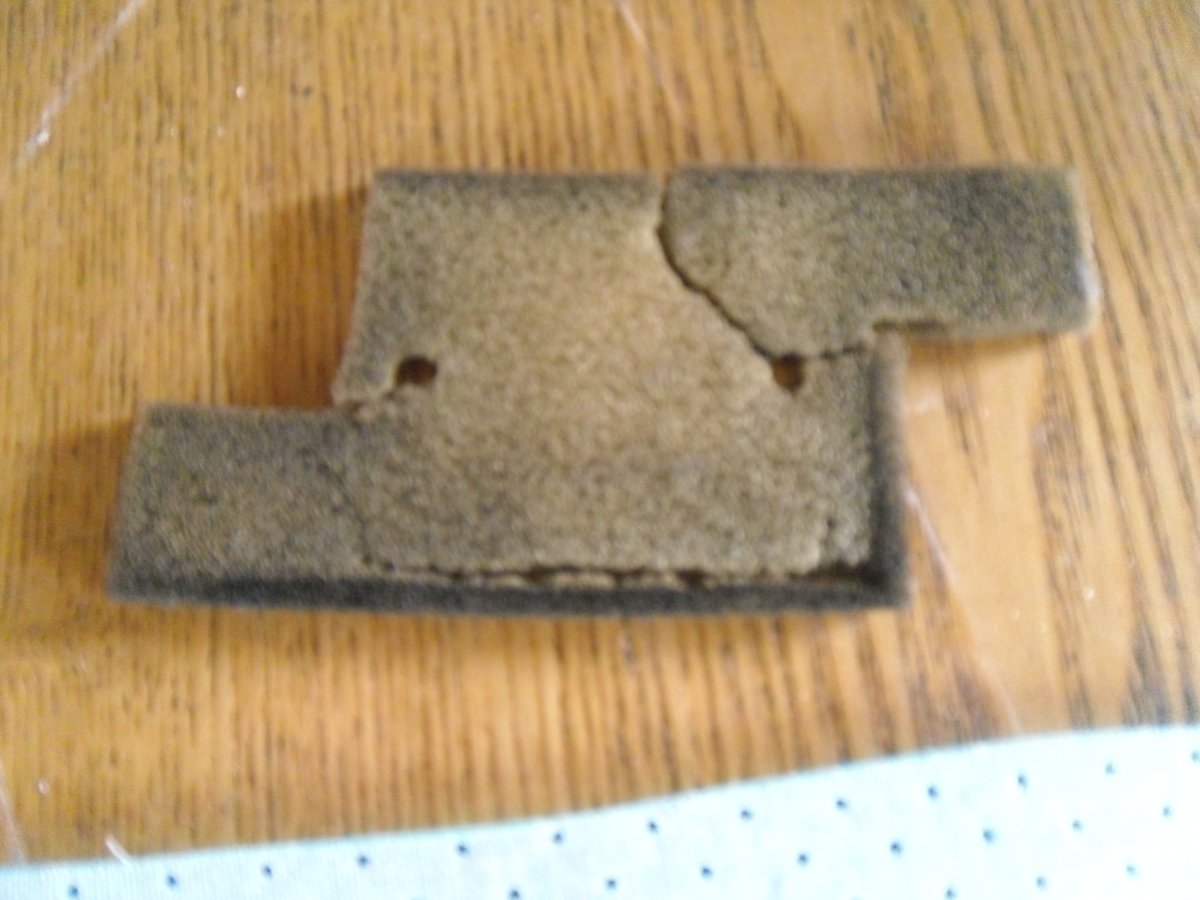

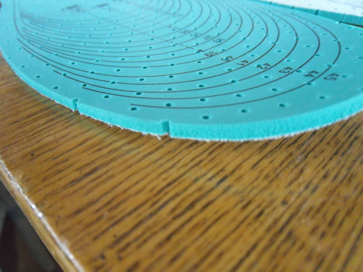

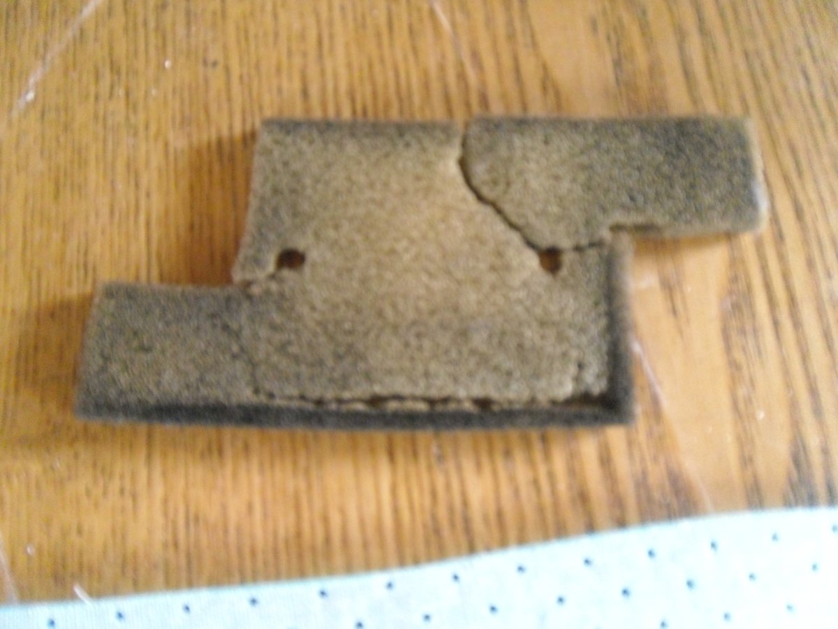

Немного занимался мелочами. Пятимиллиметровый поролон в ползунках панели приборов истлел и рассыпается. Пришлось найти ему замену из пенополистерола (стельки для обуви). Ничего другого не придумал. Весь продающийся пятимеллиметровый поролон на клейкой основе.
