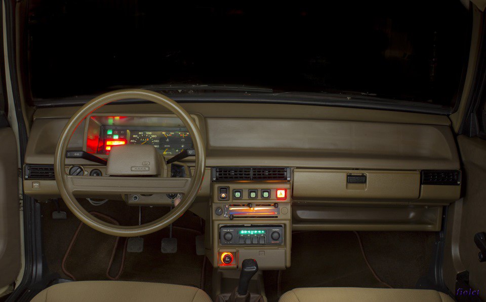

Точно такая была и у меня, даже пластик на торпедо был коричневый. Красивая и надежная машина 1986 г.в., кузов еще из нормального автолиста.
3 226
6 378
У меня была в свое время ранняя девятка, 88 или 89 года, уже точно не помню. Так вот там был очень красивый коричнево-бежевый салон. По мне он гораздо интереснее серого. Не хотите его поставить, варианты можно на Авито найти.
Можно найти, но цена очень кусачая за хорошие экземпляры, ещё очень ценны вишнёвые салоны и салоны голубоватого цвета с ранних машин. Но я как то на свой оригинал нацелился, серый так серый, тем более всё уже найдено и сделано.

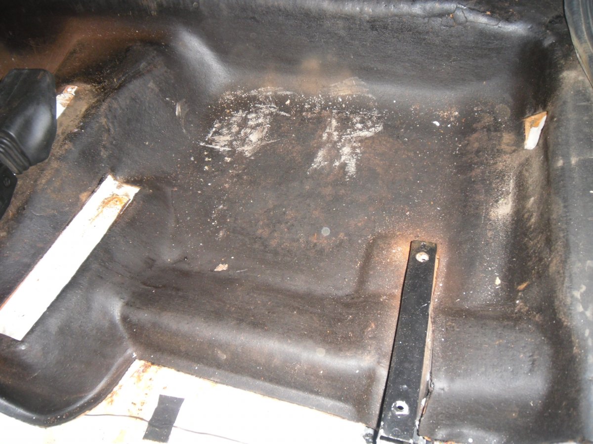

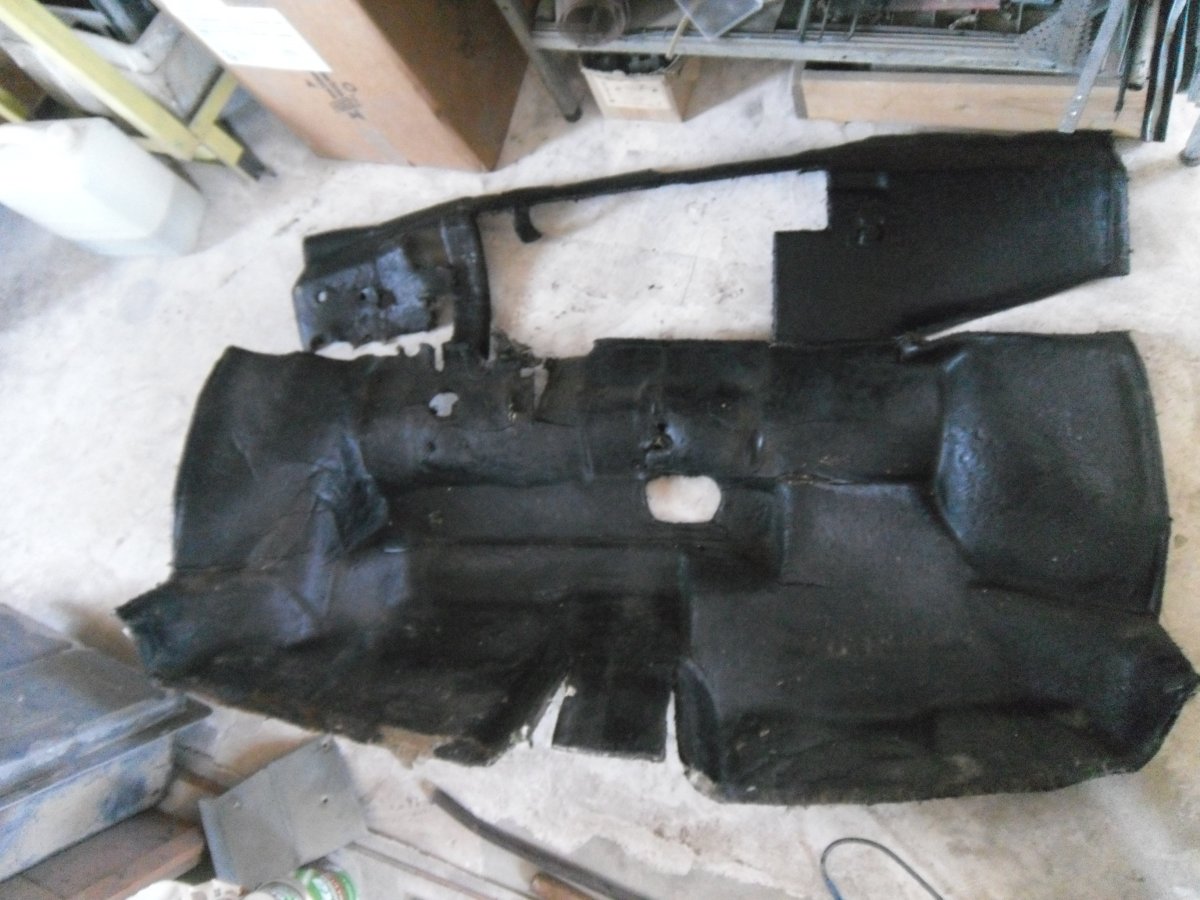

Осталось только родную шумоизоляцию купить, с этим большая проблема. В магазине нашёл только шумку под заднее сиденье производство Сызрани, другие позиции по шумке не выпускаются уже. Буду ездить по авторазборам смотреть. Свою выкинул шумку, она вся сгнила.
4 849
9 338
Мне кажется цвет салона не имеет значение ! Гораздо важнее его состояние , оригинальность и сохран !

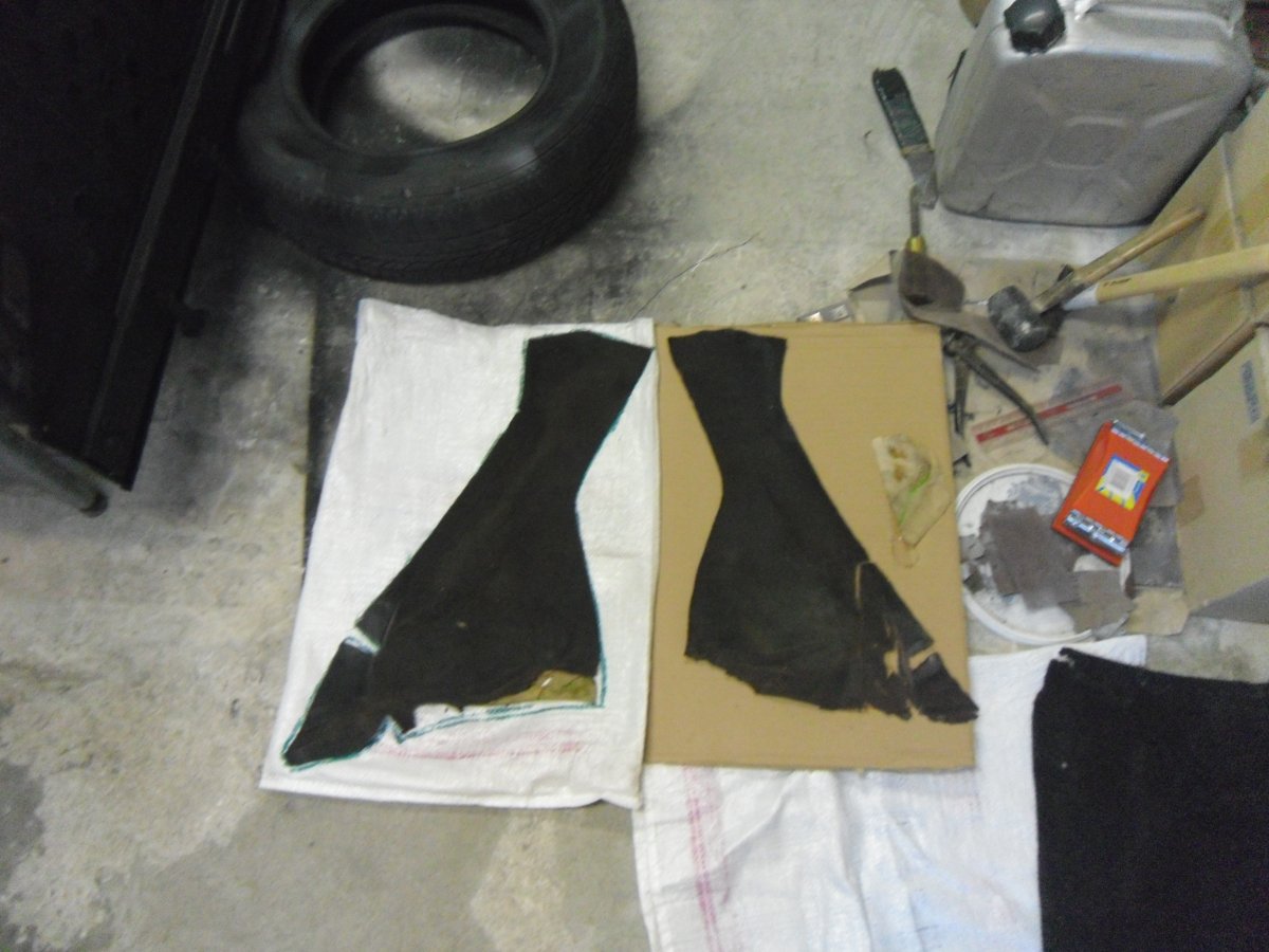

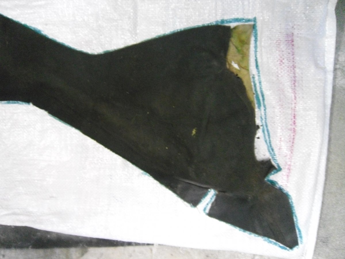

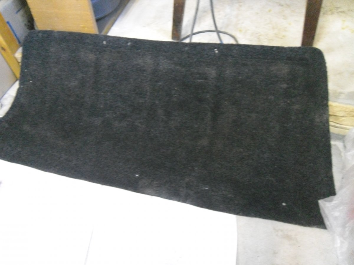

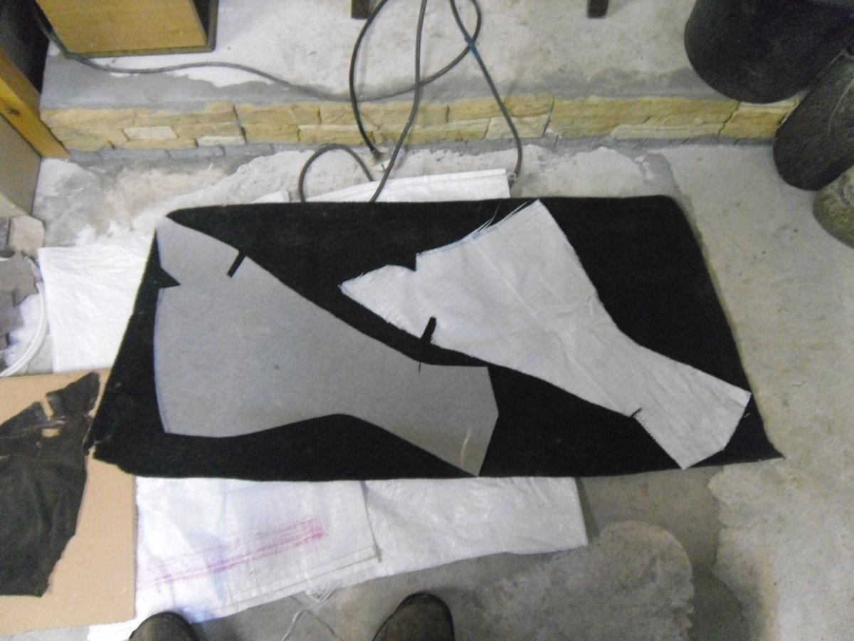

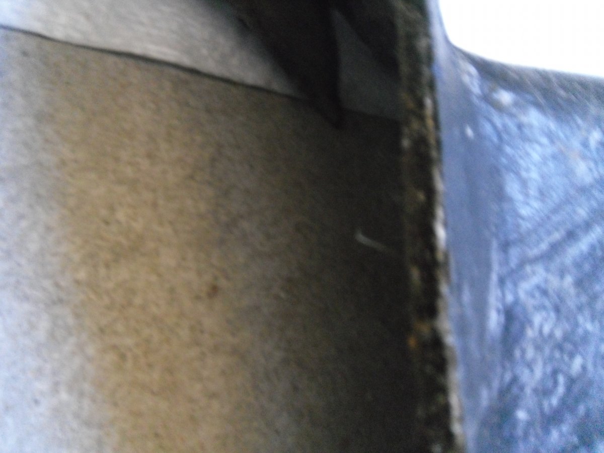

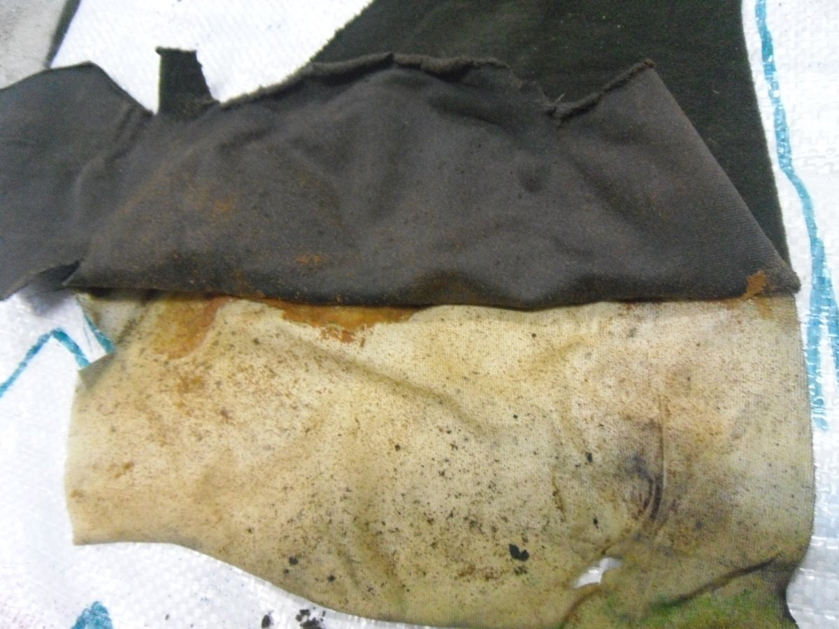

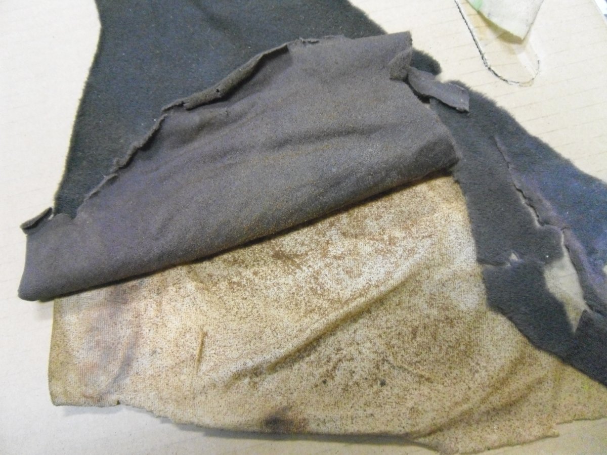

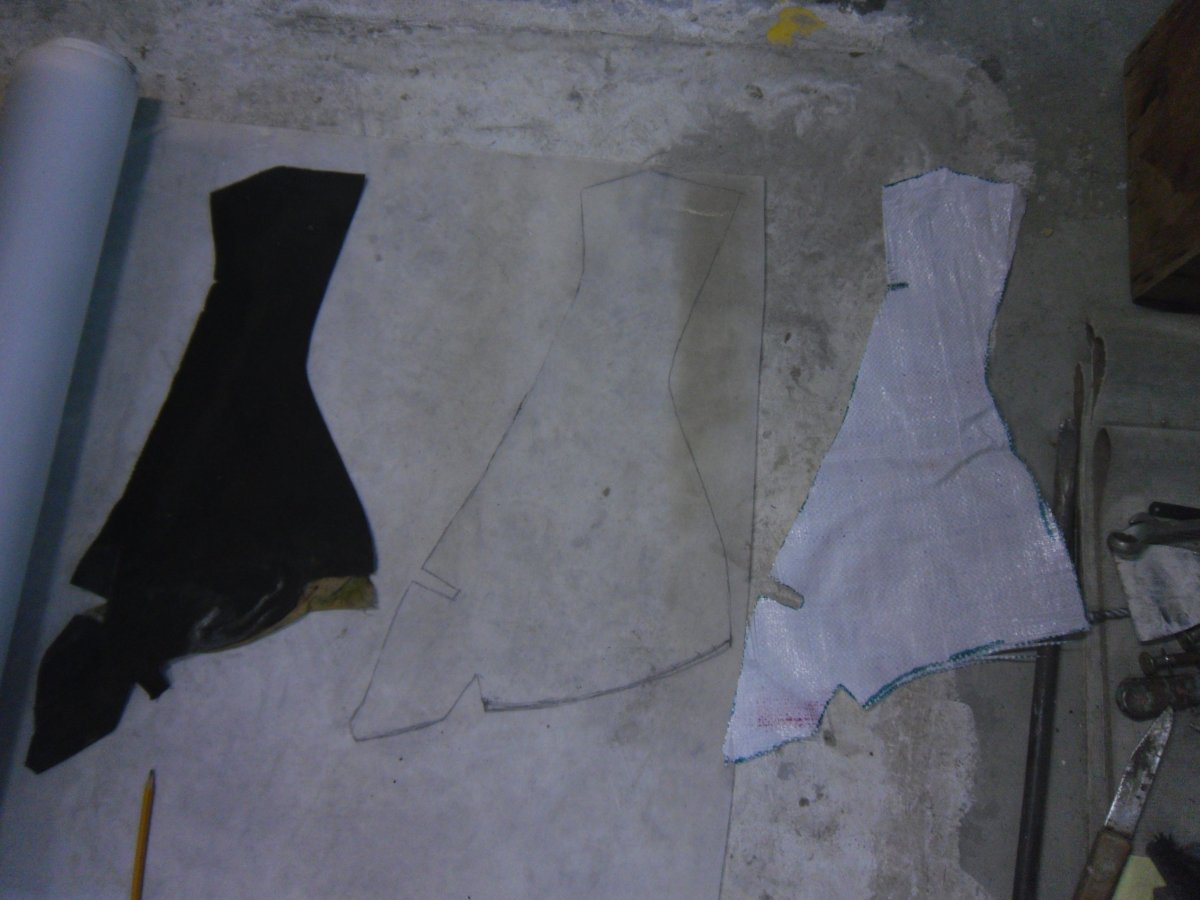

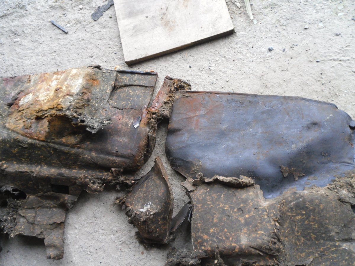

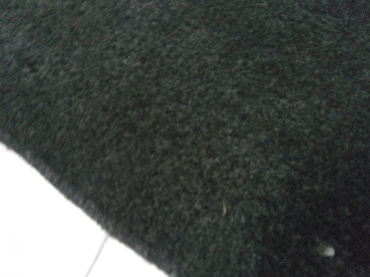

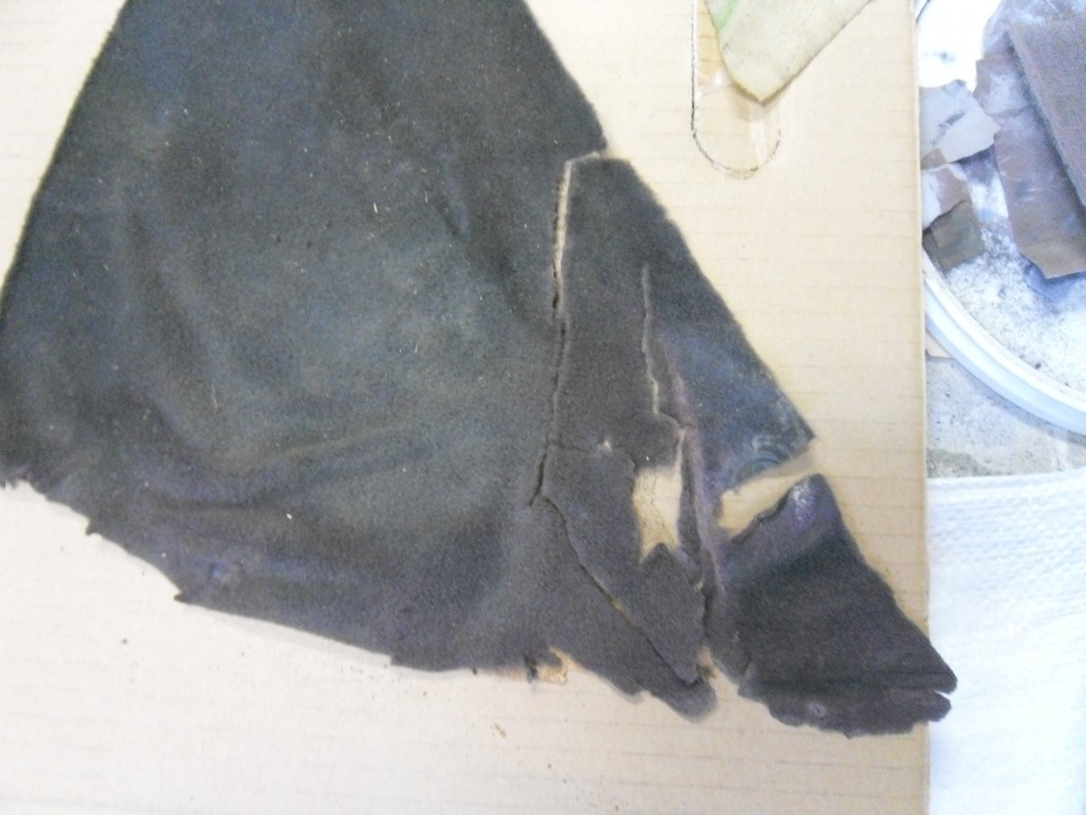

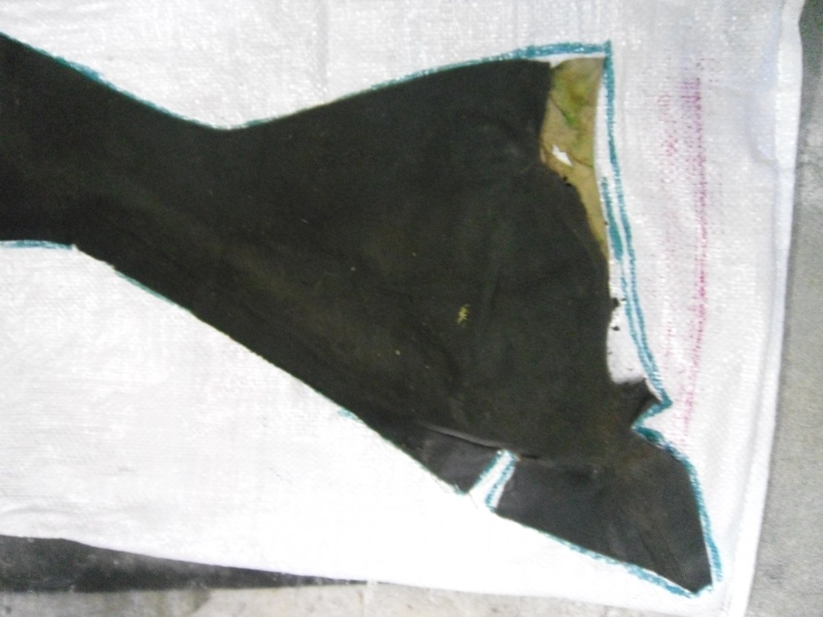

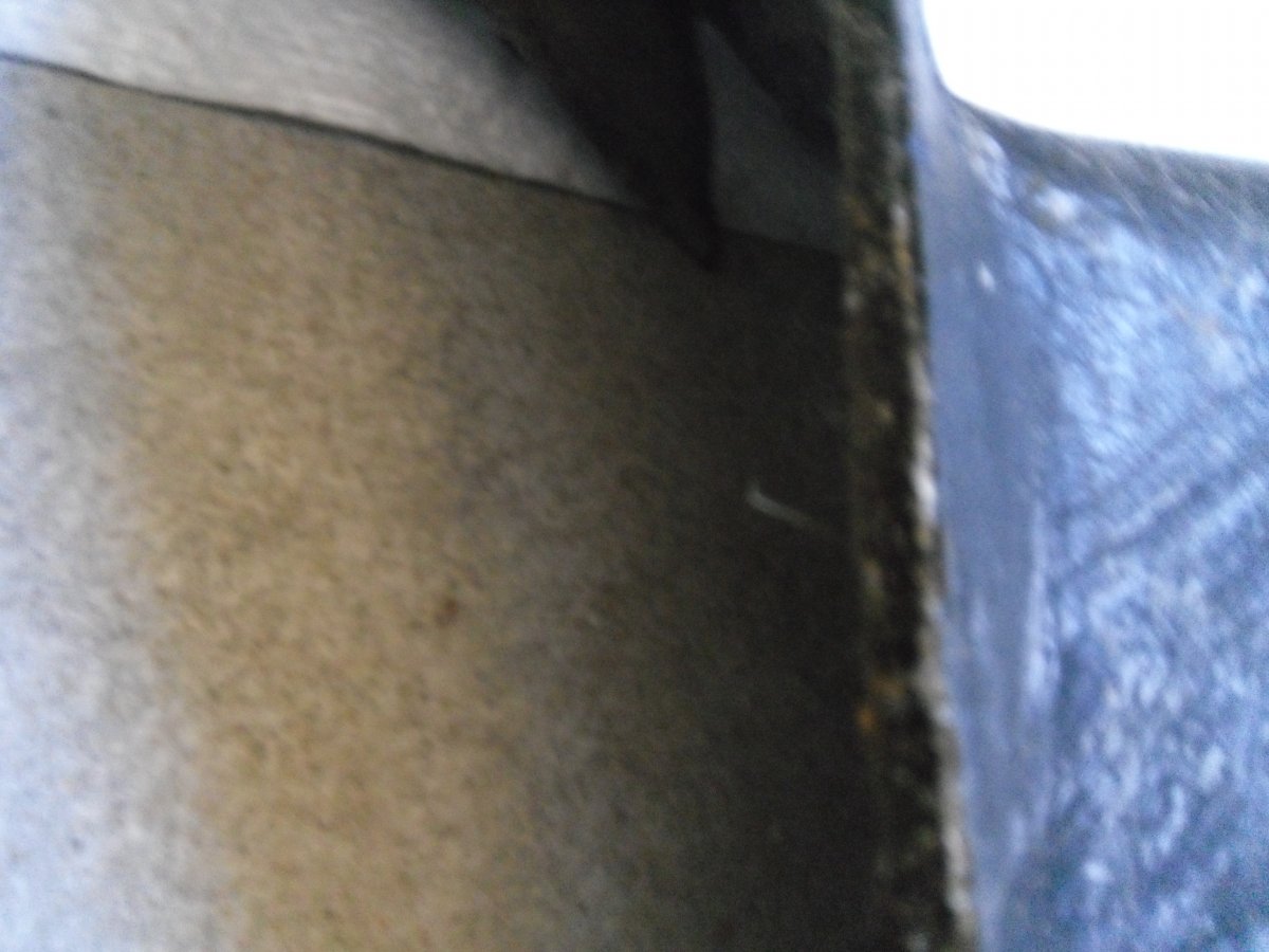

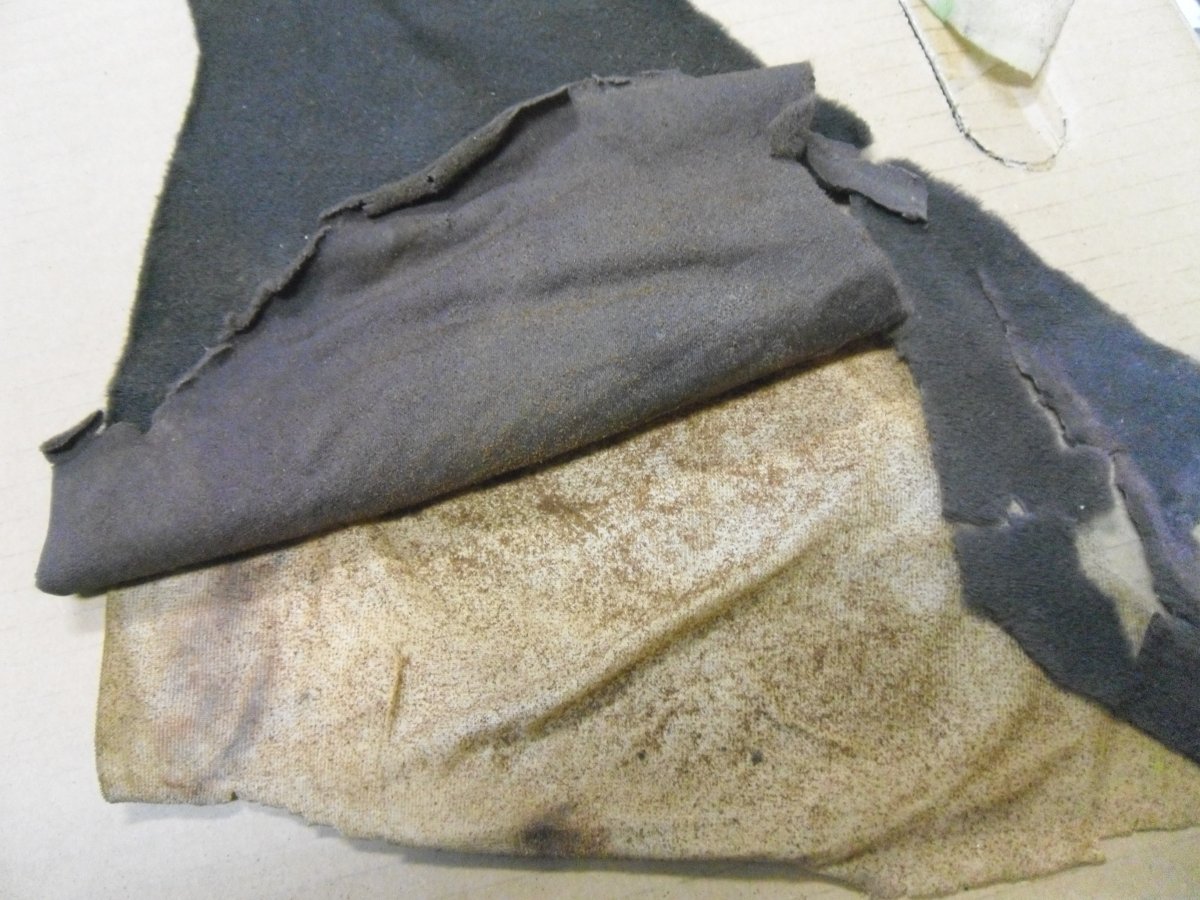

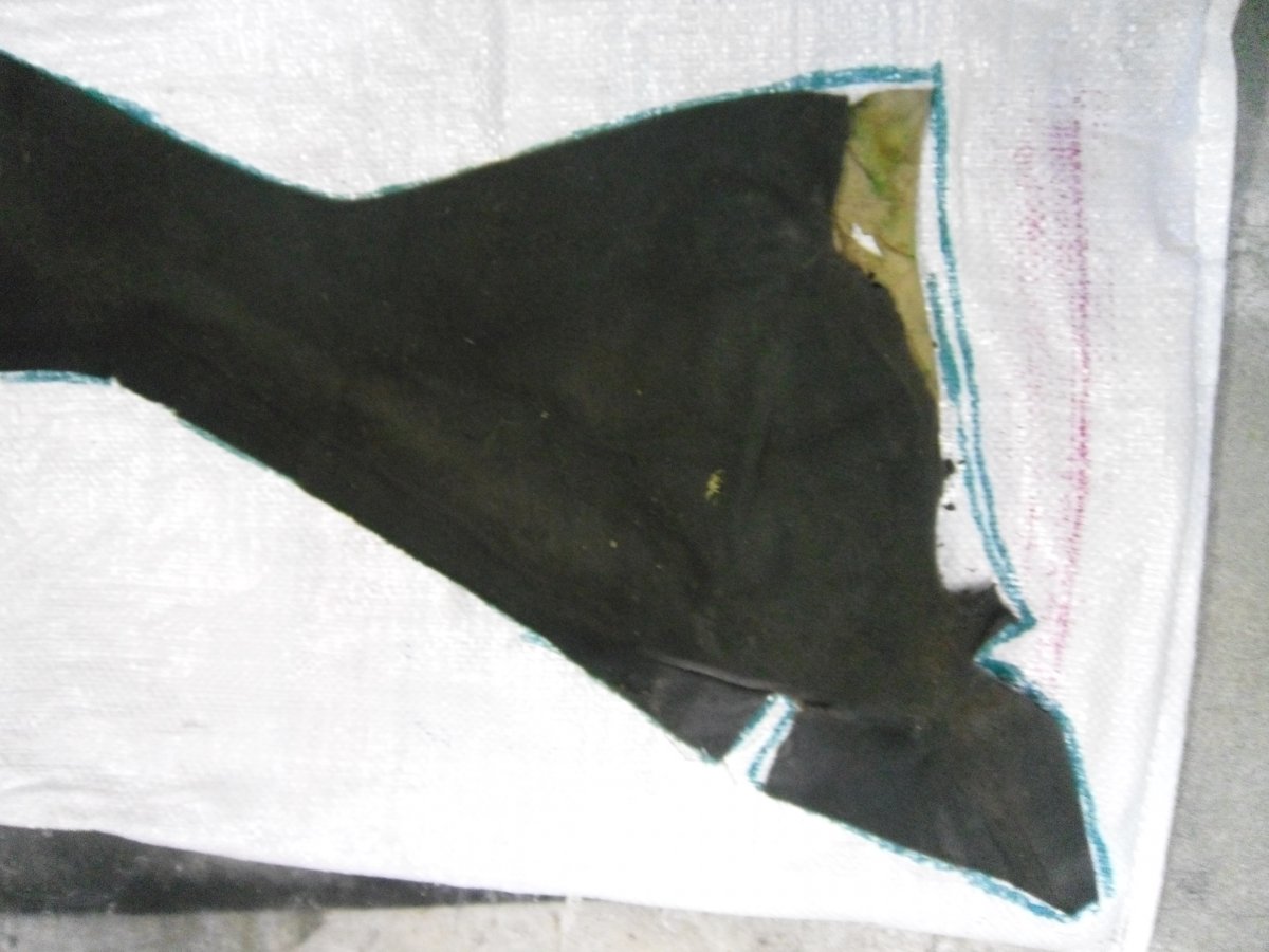

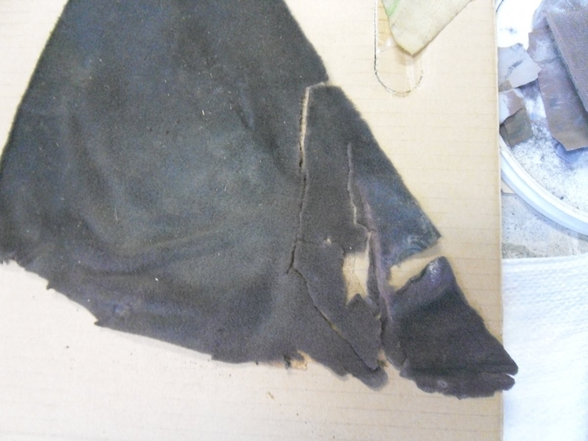

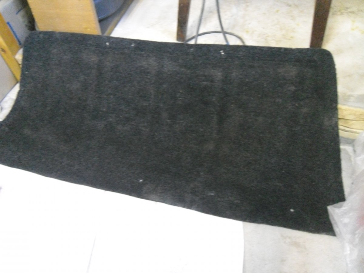

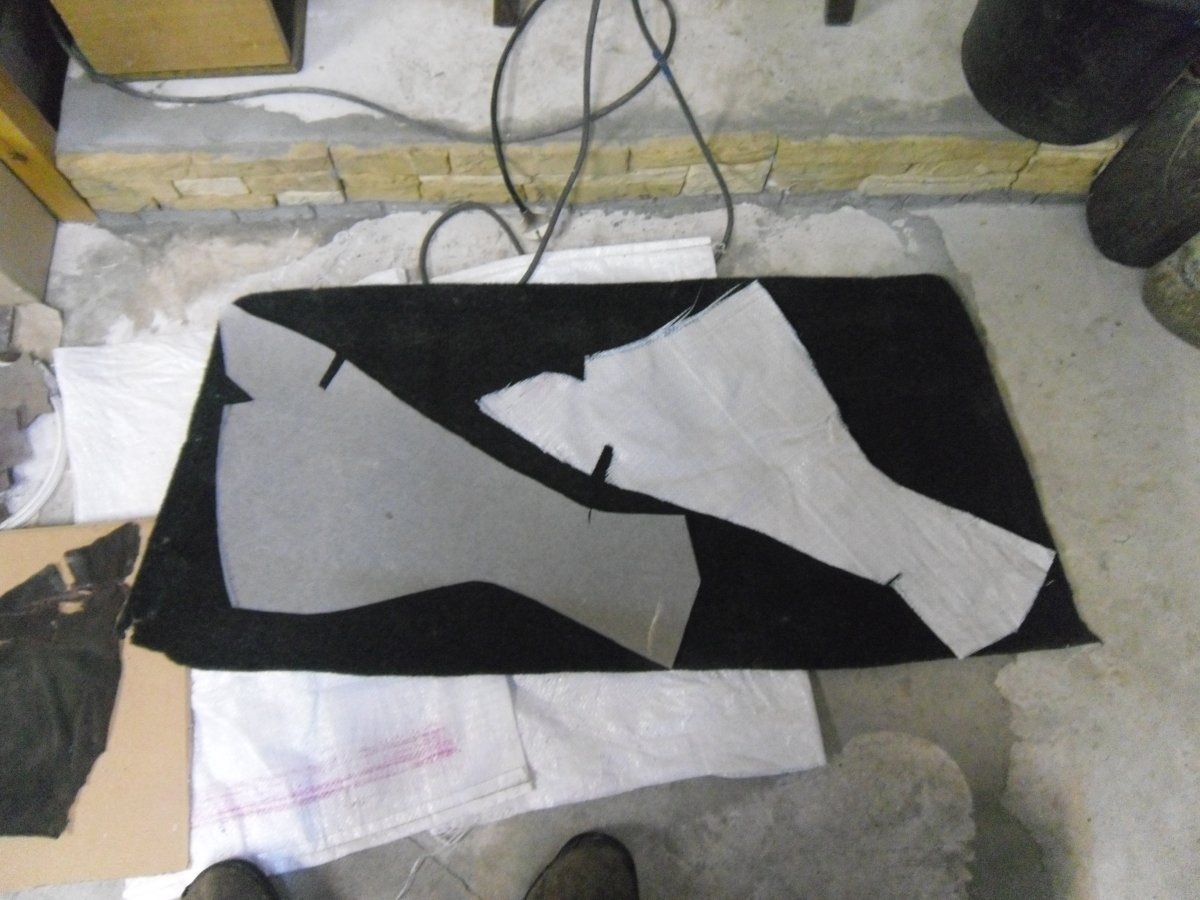

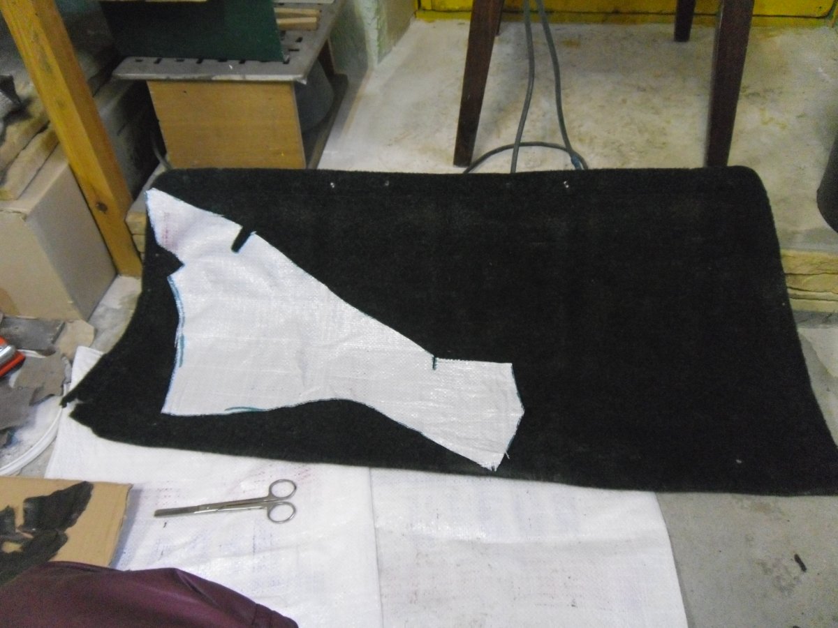

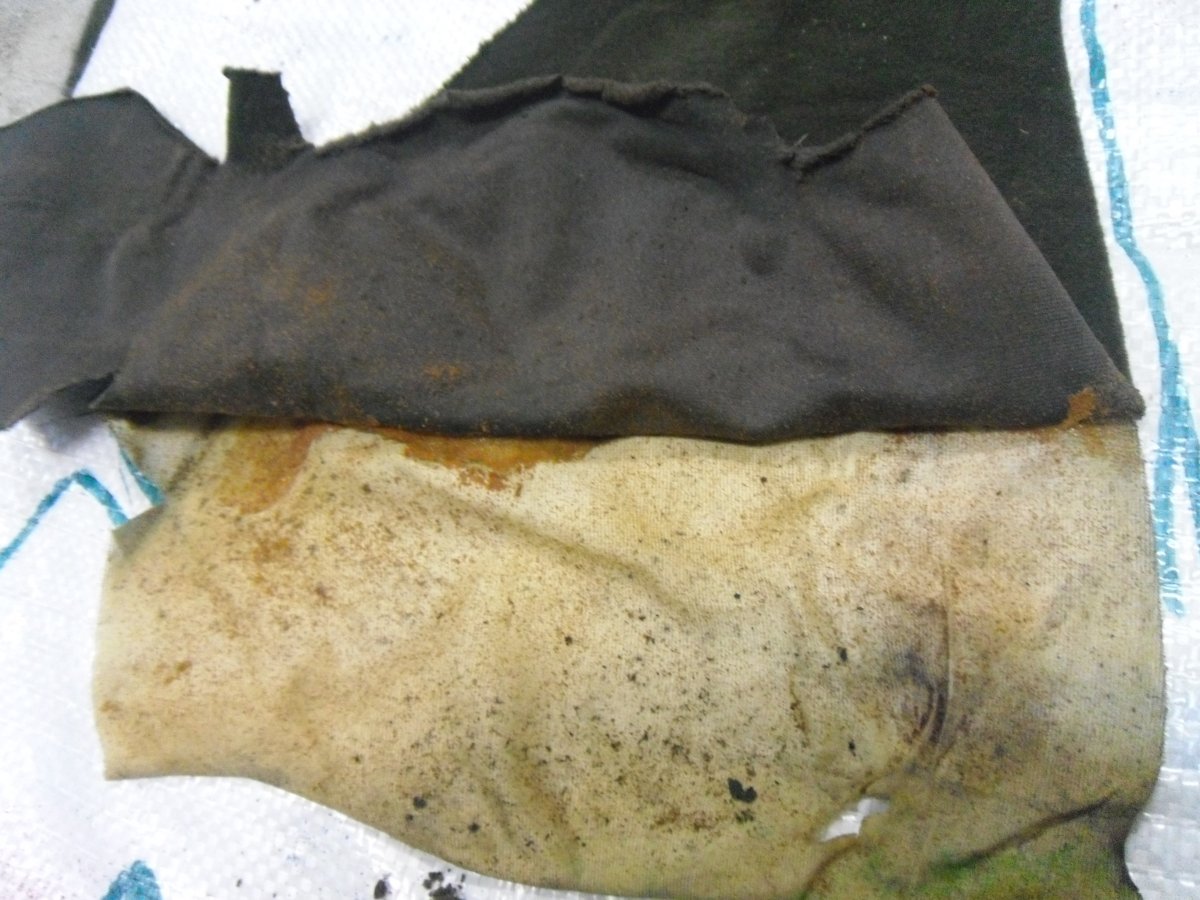

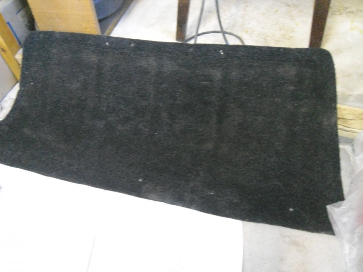

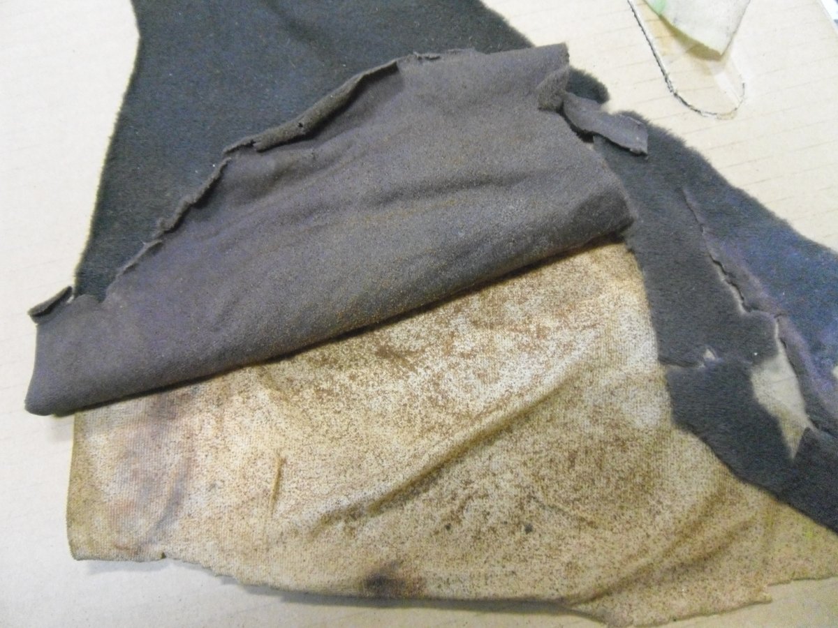

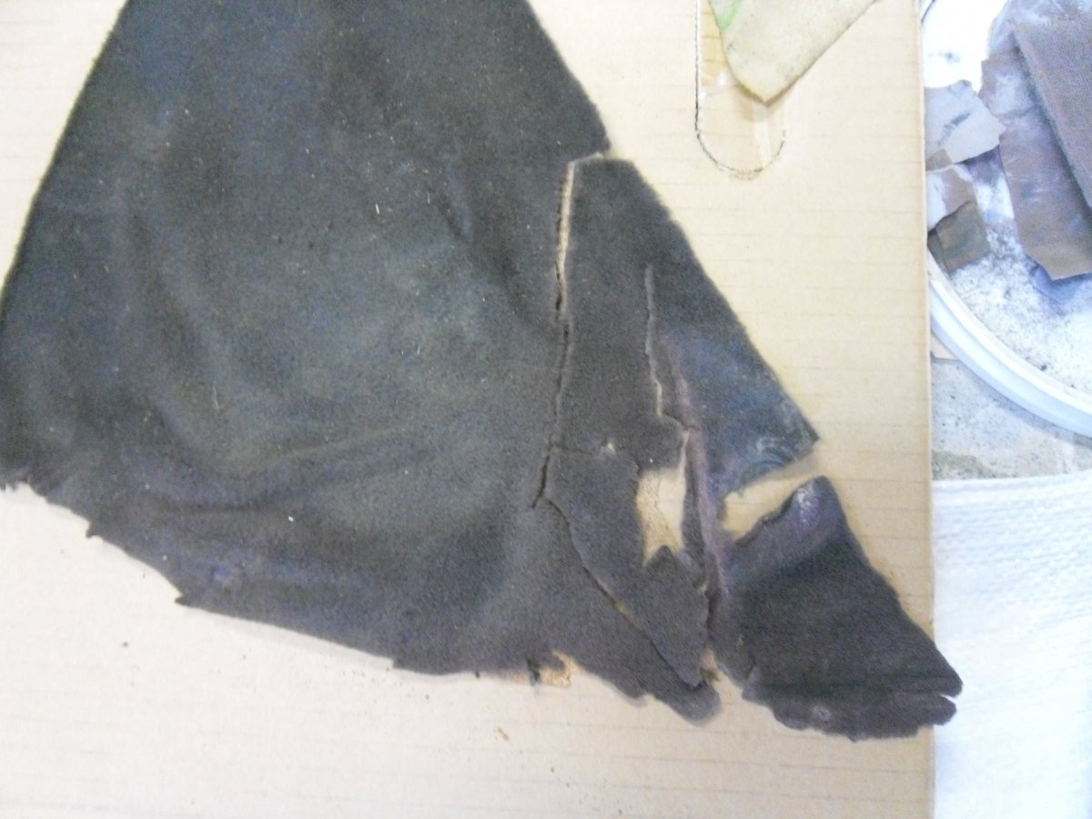

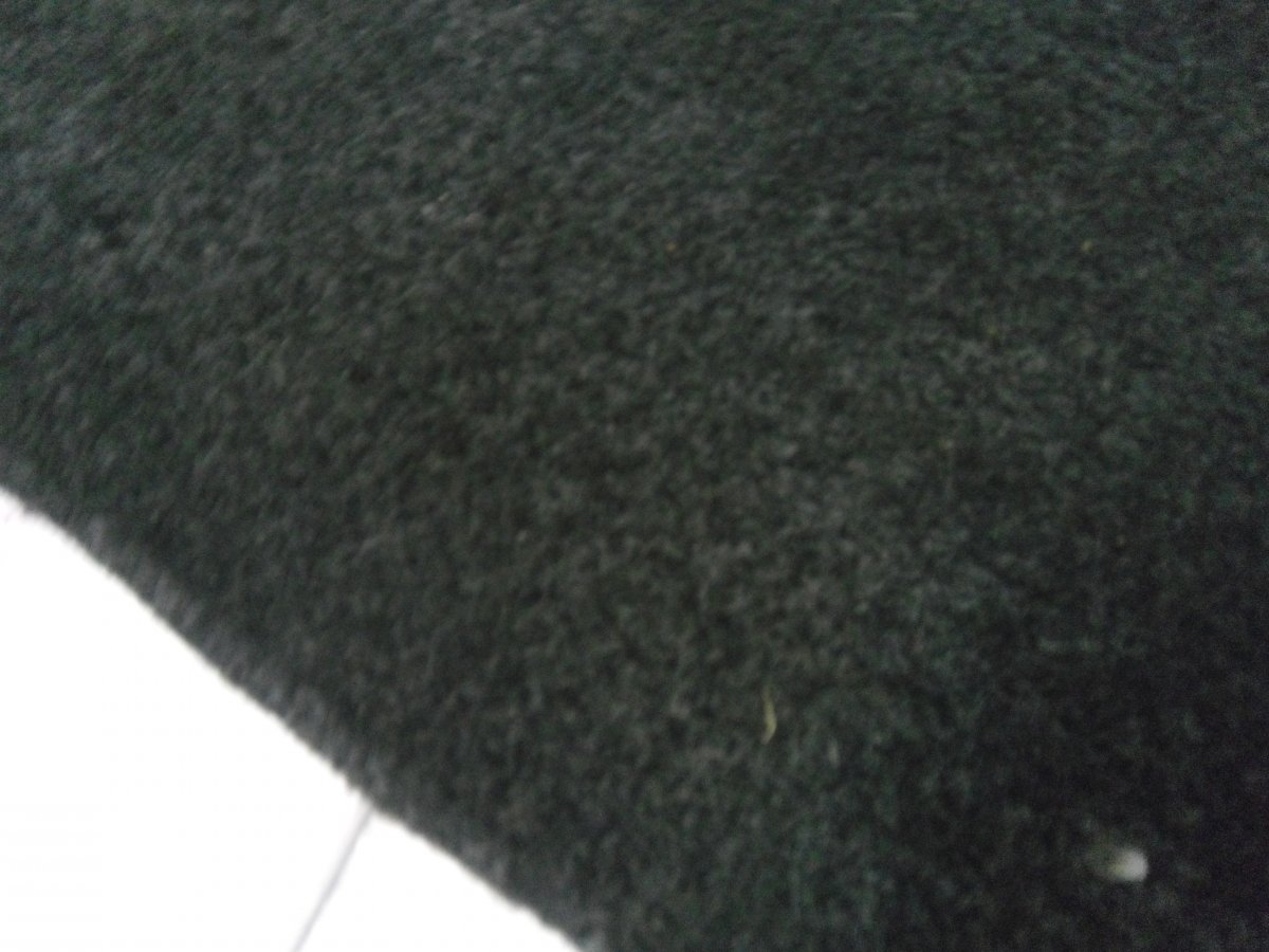

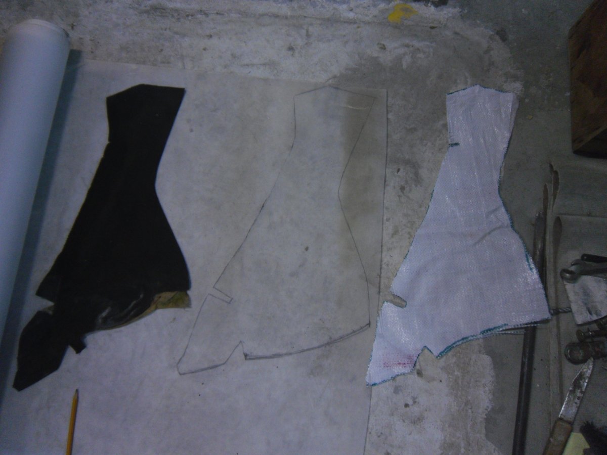

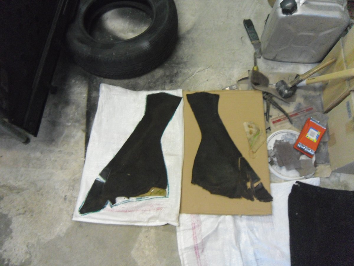

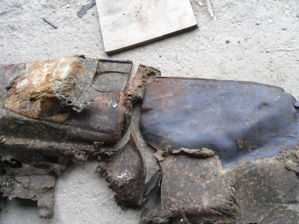

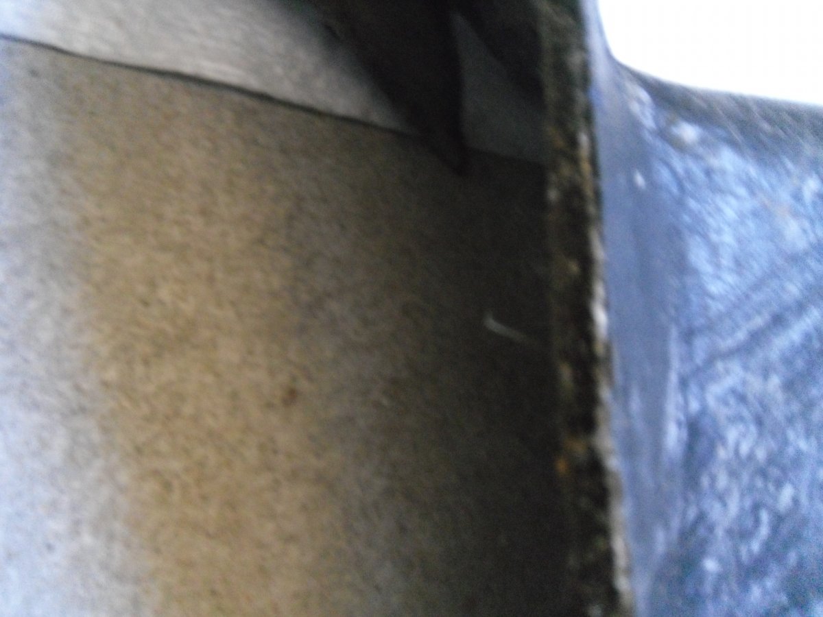

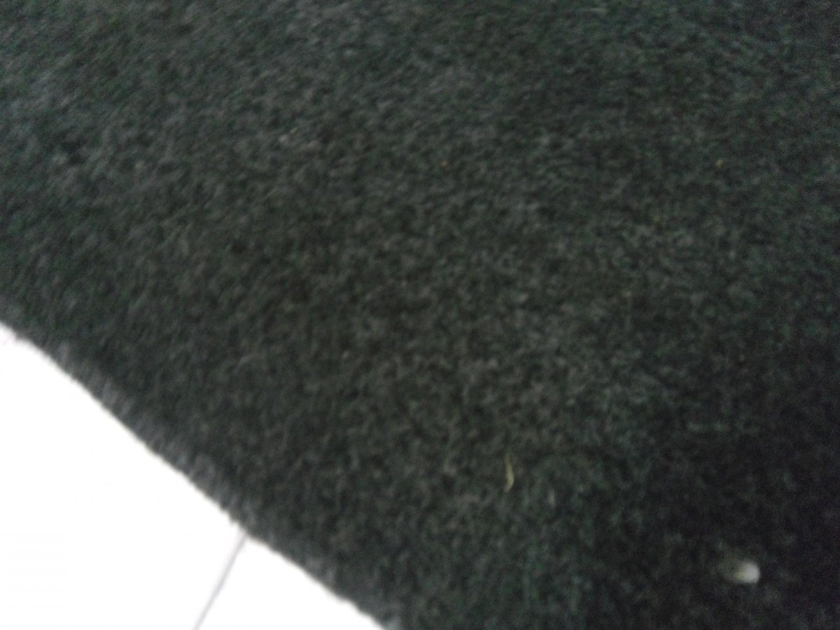

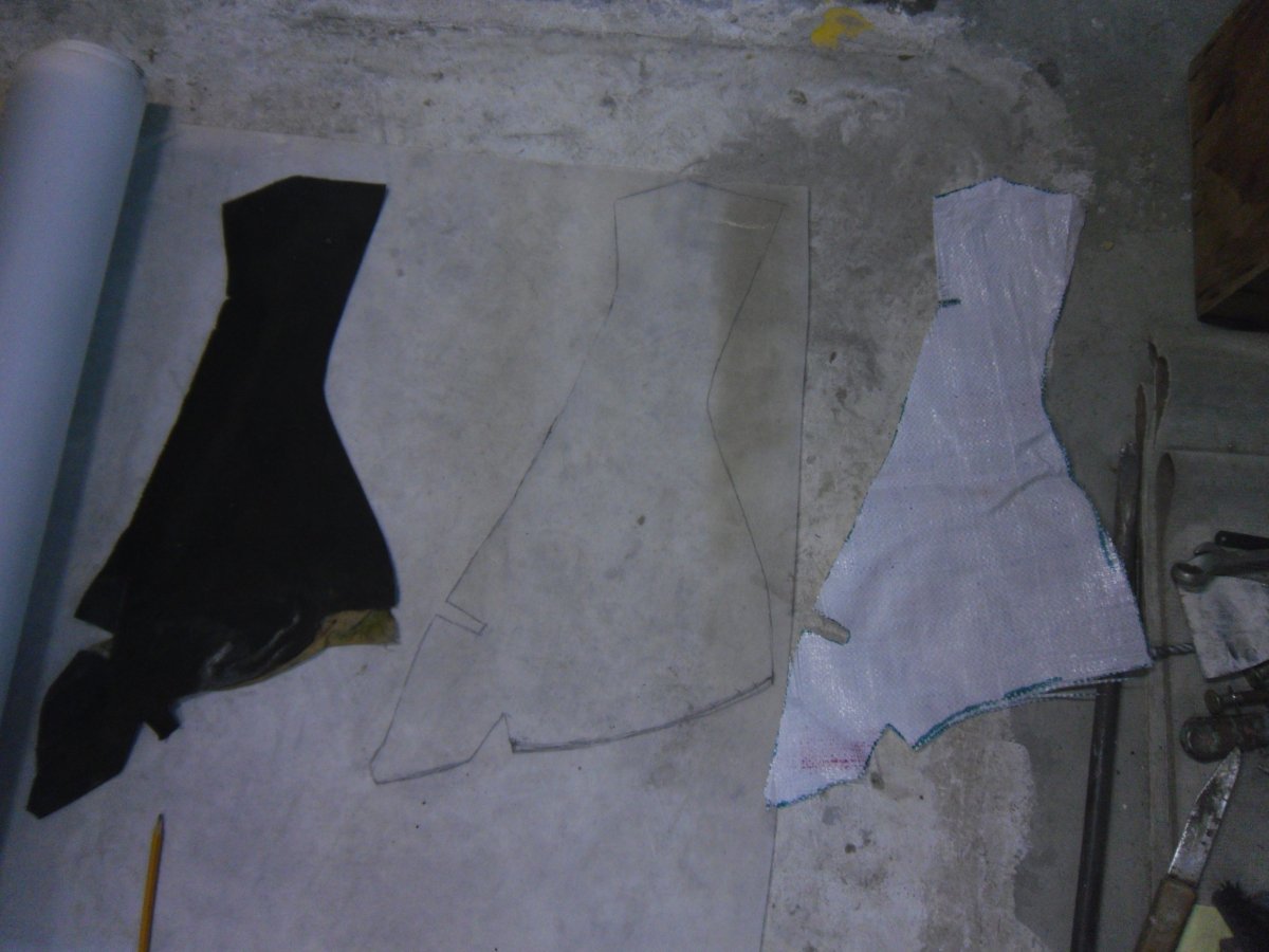

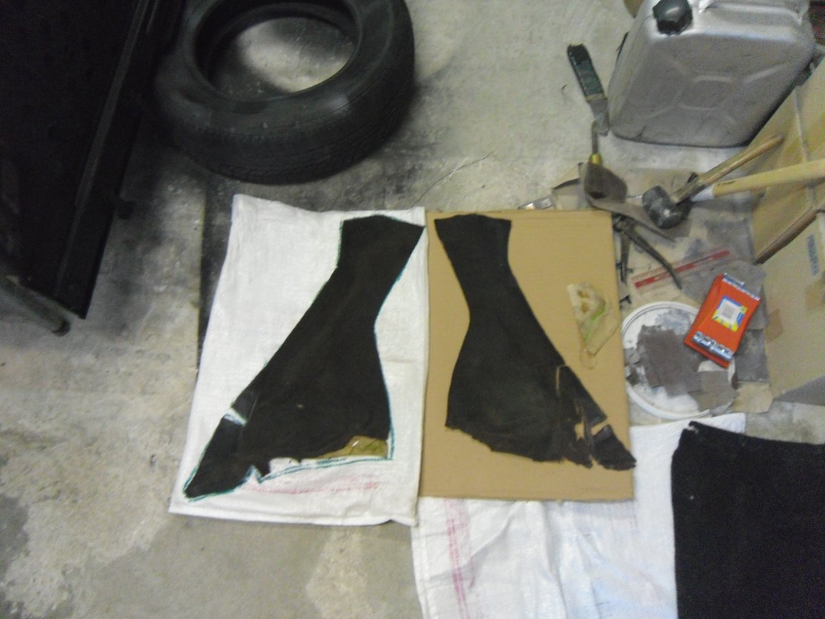

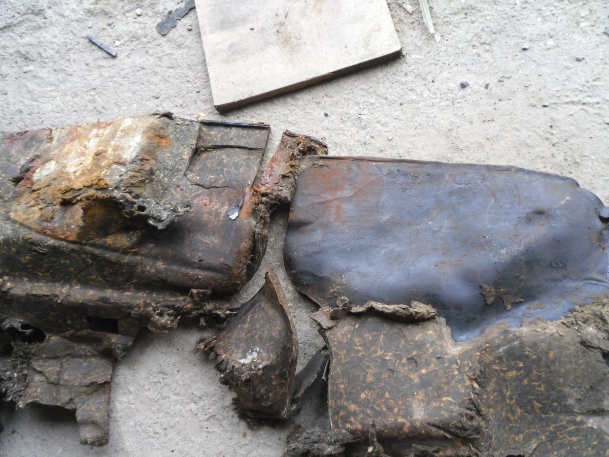

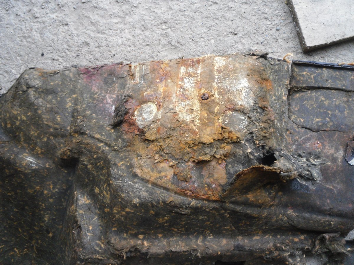

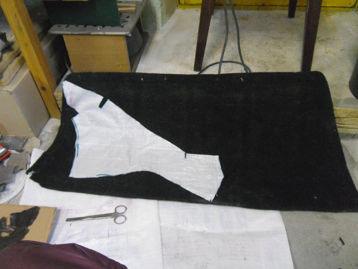

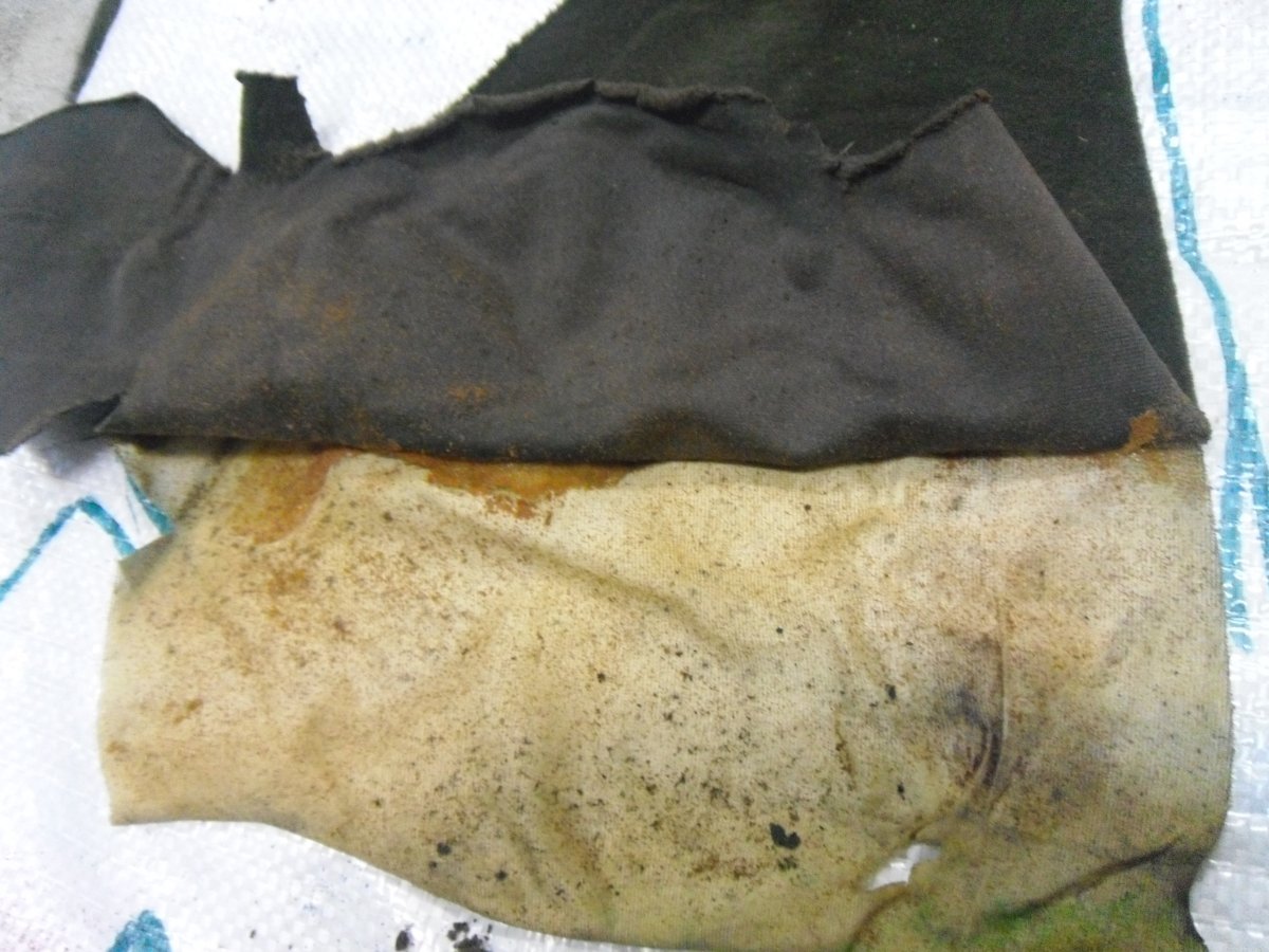

Немного движется работа по мелочам, работа не позволяет заняться Чамберленом более плотно. Сегодня снял салонную облицовку задних арок. Она была сделана из того-же материала, что и сиденья и плюс ко всему проклеена на подложке из тонкого поролона. Всё это естественно за 27 лет износилось. Материал с тонким поролоном сгнил и покрылся изнутри грибком. Поскольку похожего материала не нашёл, а с сиденьев-доноров оригинальный материал с прострочкой - что не очень будет красиво (нужен цельный кусок), то решил сделать облицовку арок с ковролина от спинки сиденья донора. На 9, 14 и других подобных так сейчас и идёт это место. Только у них целиком арки закрыты с заходом в багажник, я же остановился на своём варианте. Каждая машина неповторима по своему.

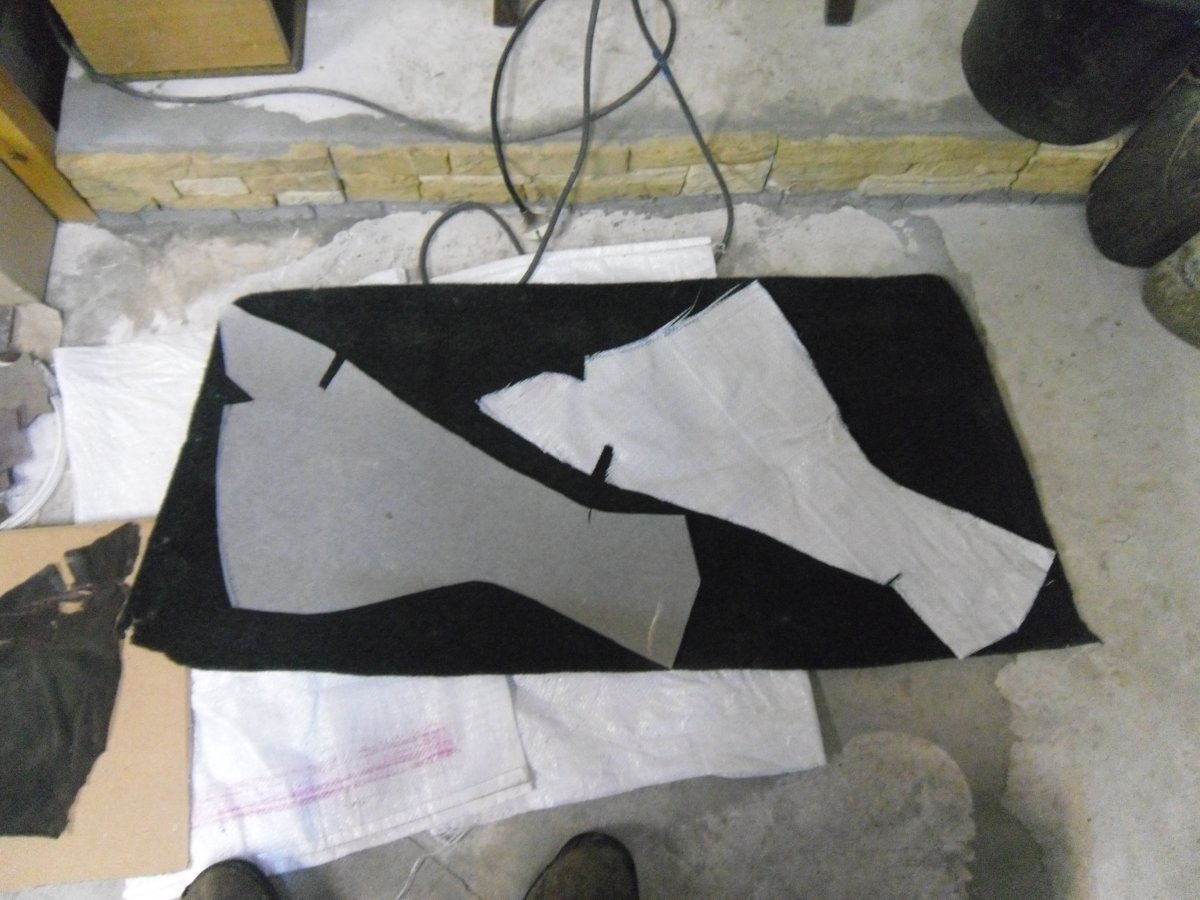

Сделал лекало, сходил к машине - прикинул, ещё раз лекало переделал и прикинул к ковролину. По размеру подходит. Завтра вырежу и отложу до лета. После жестянки и покраски - можно сразу ставить на место. Ещё одной проблемой меньше...

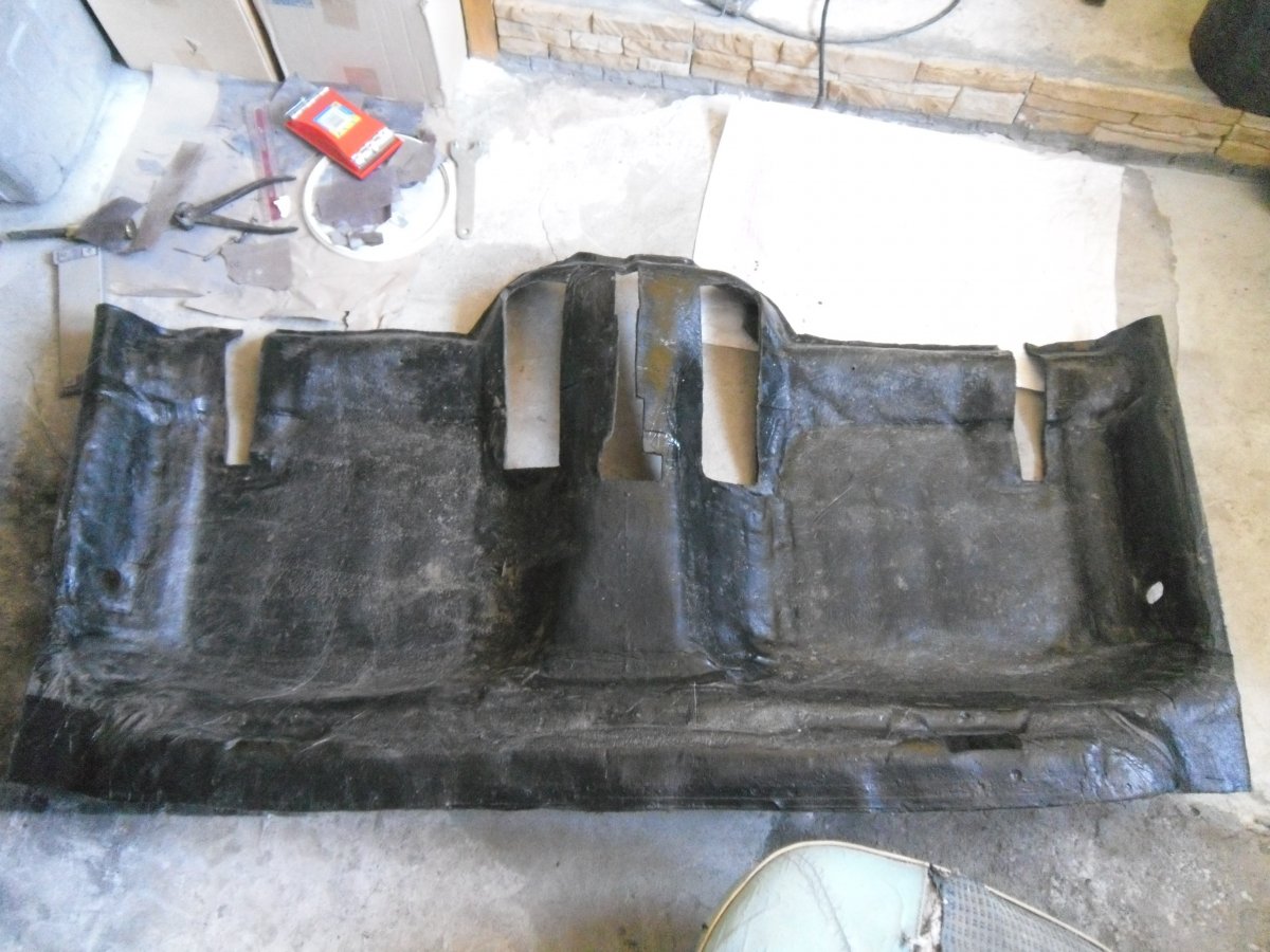

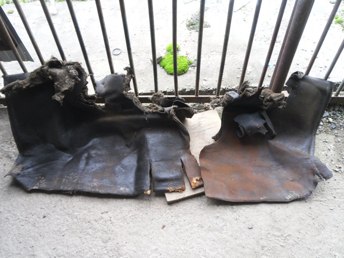

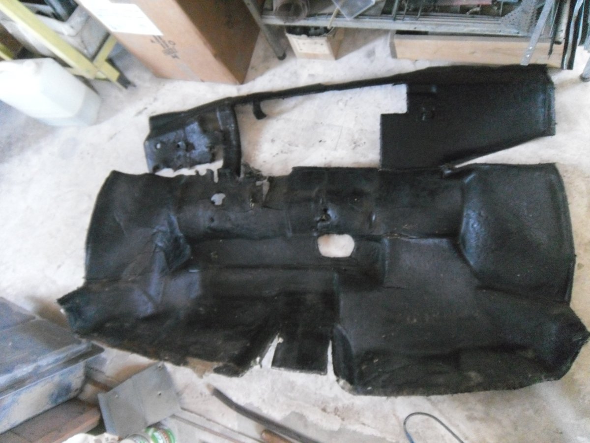

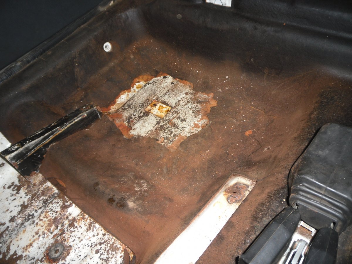

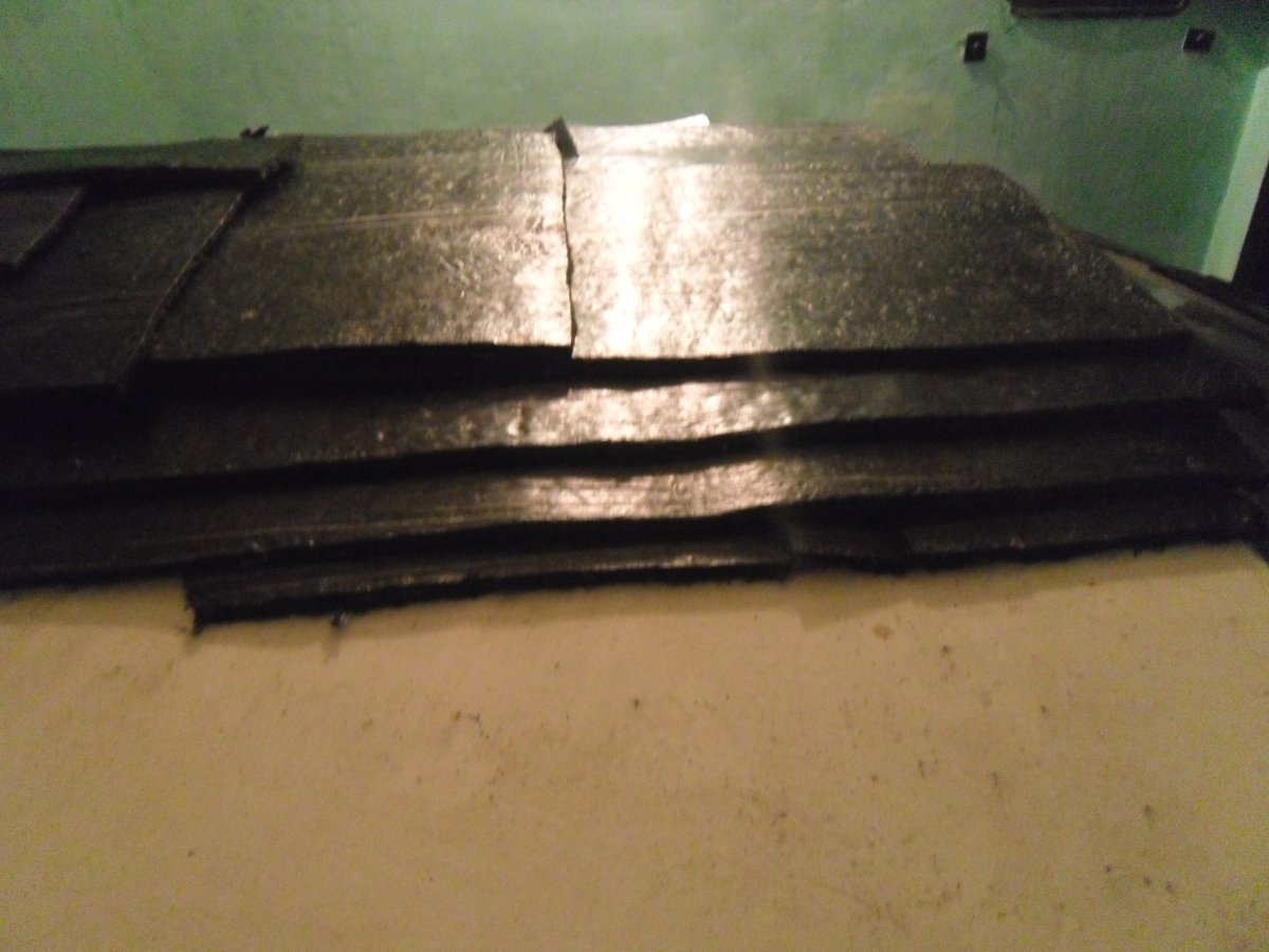

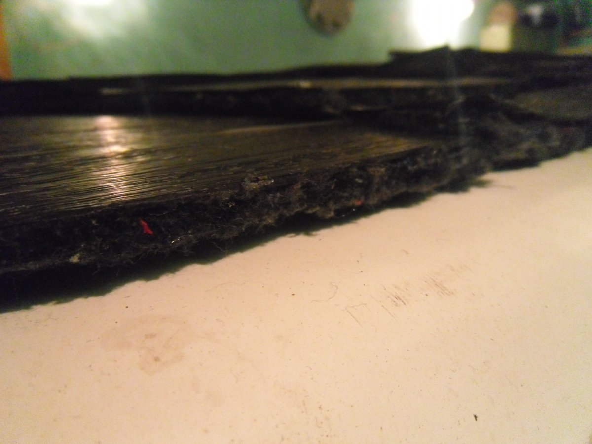

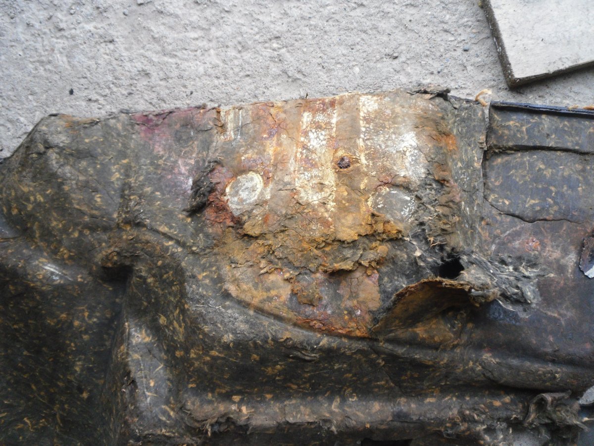

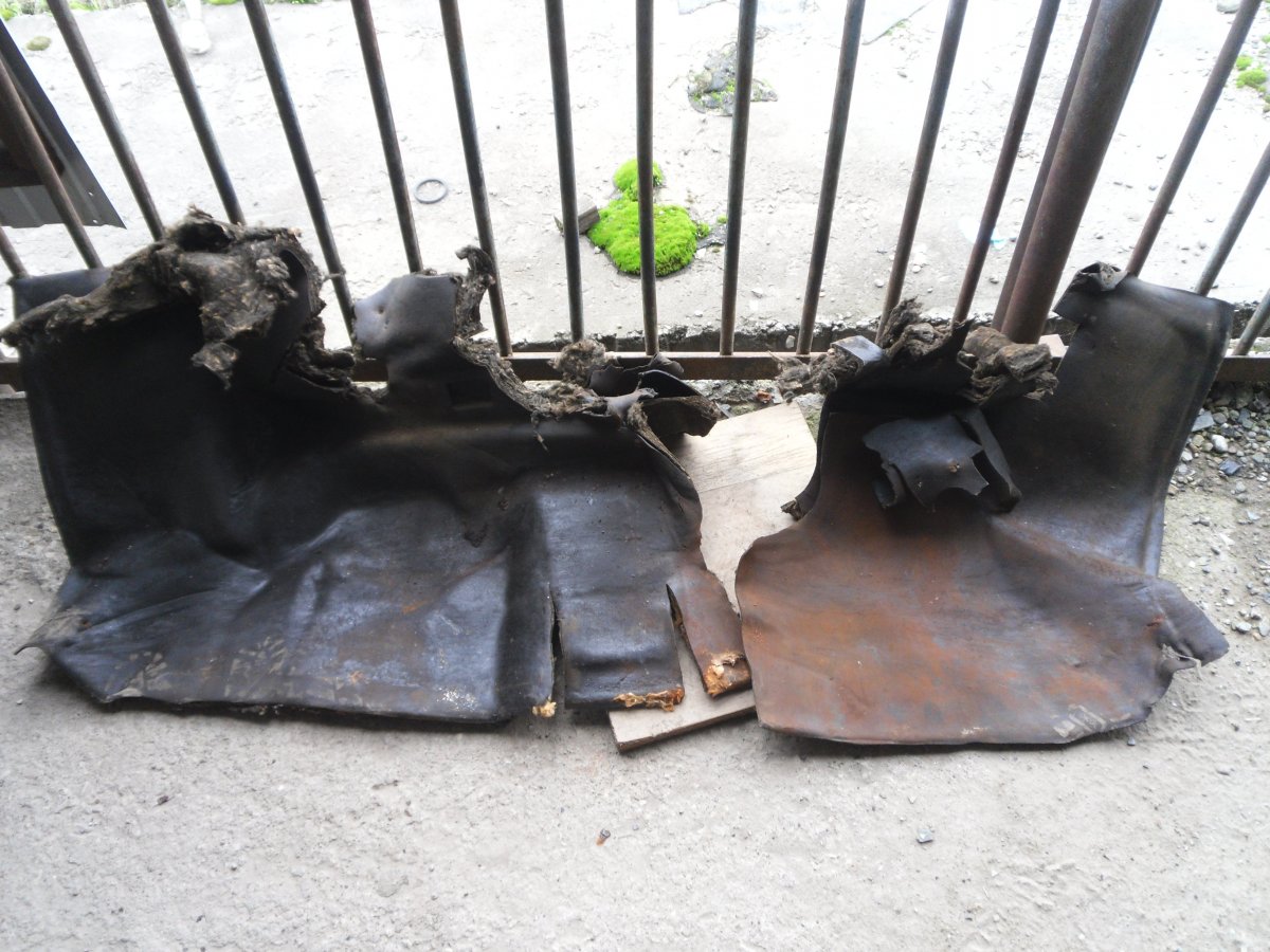

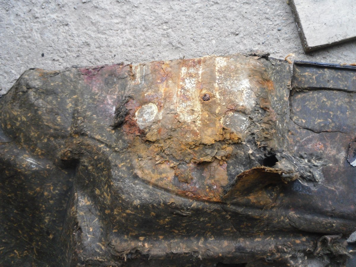

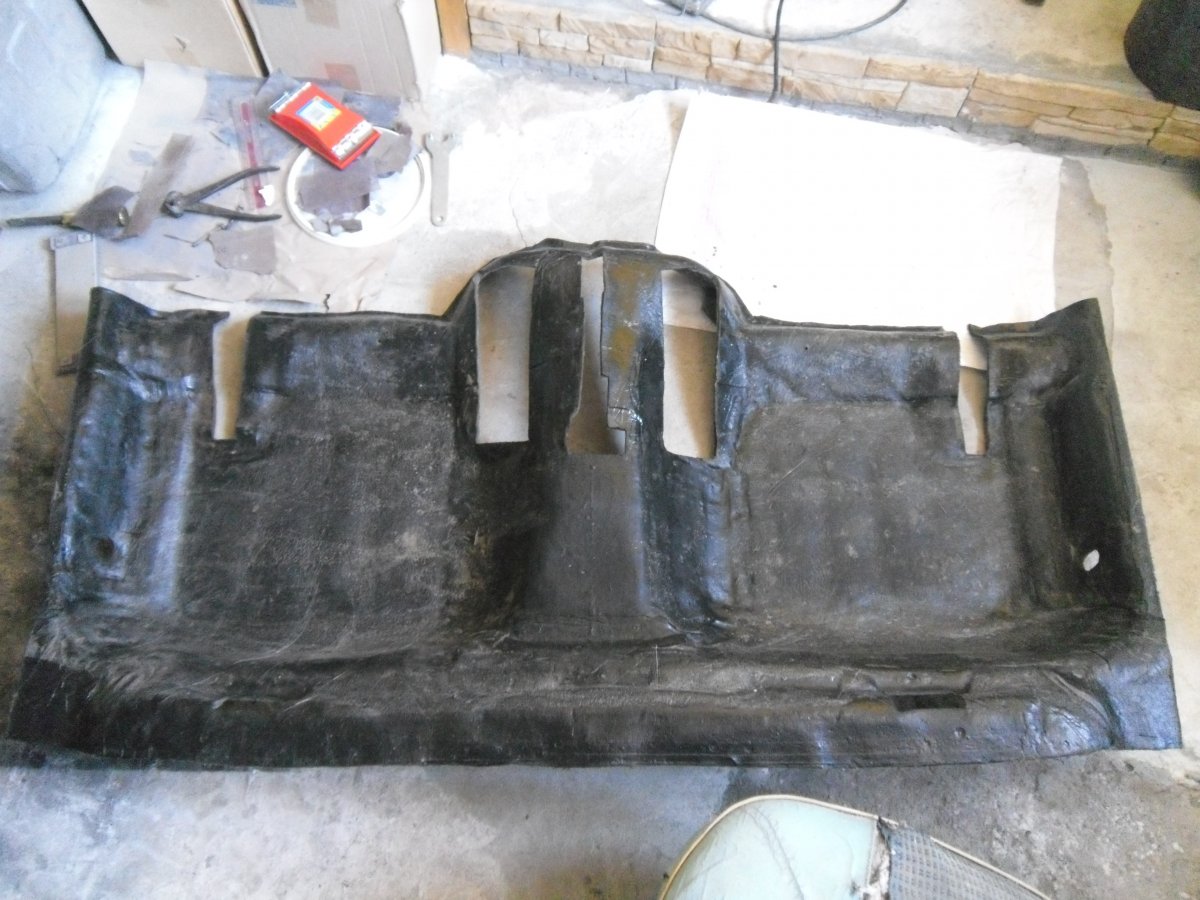

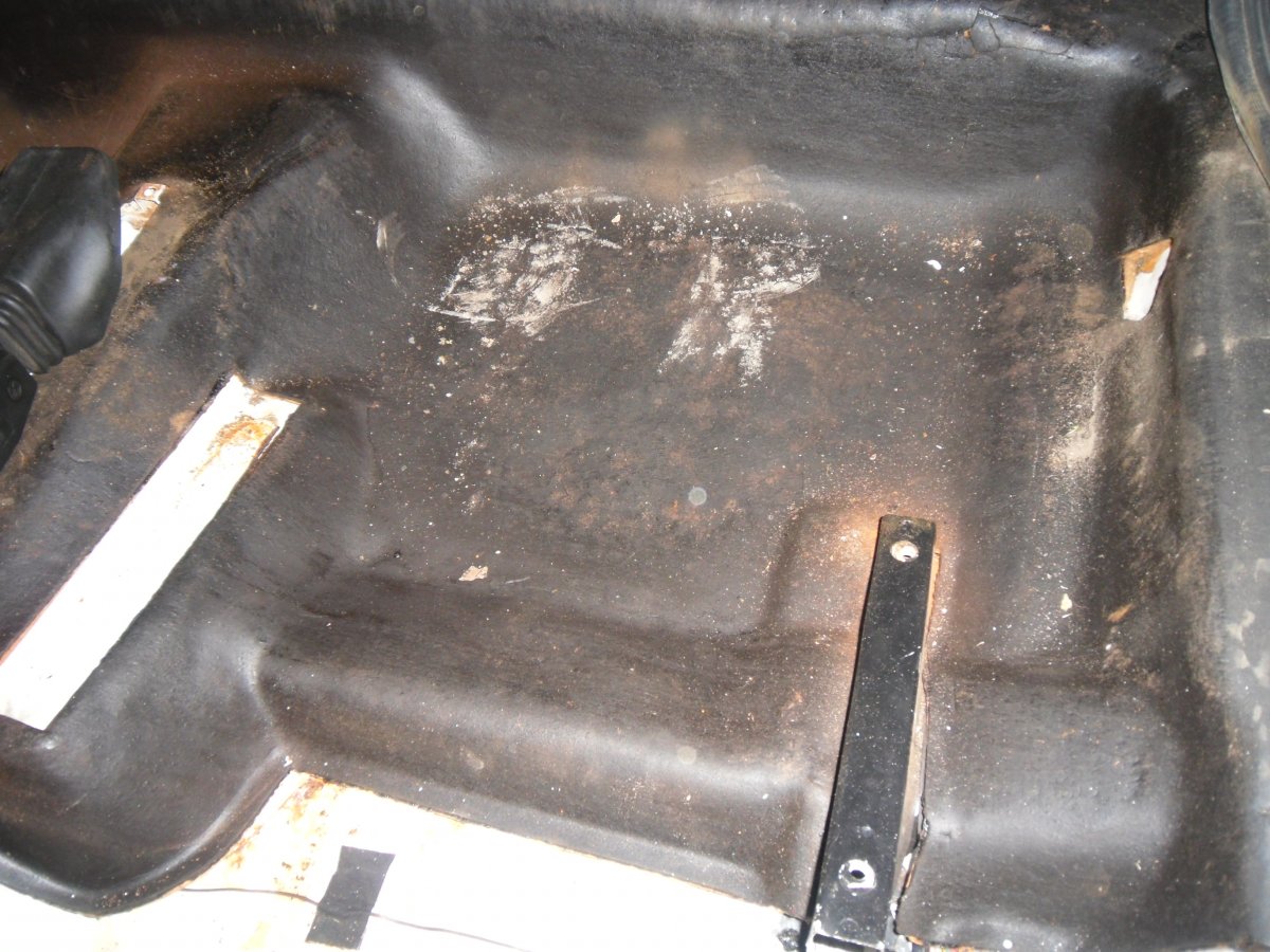

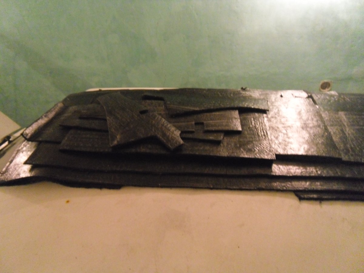

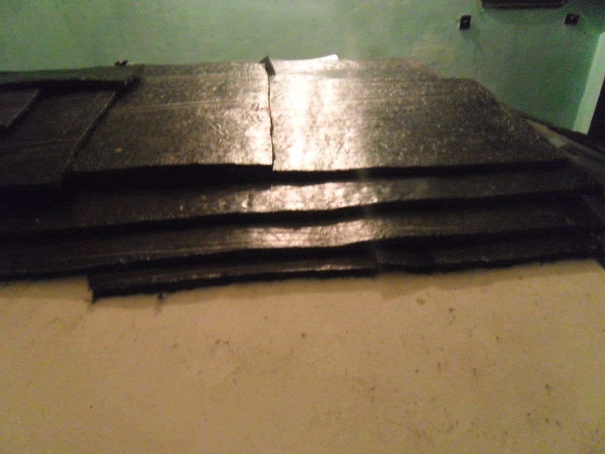

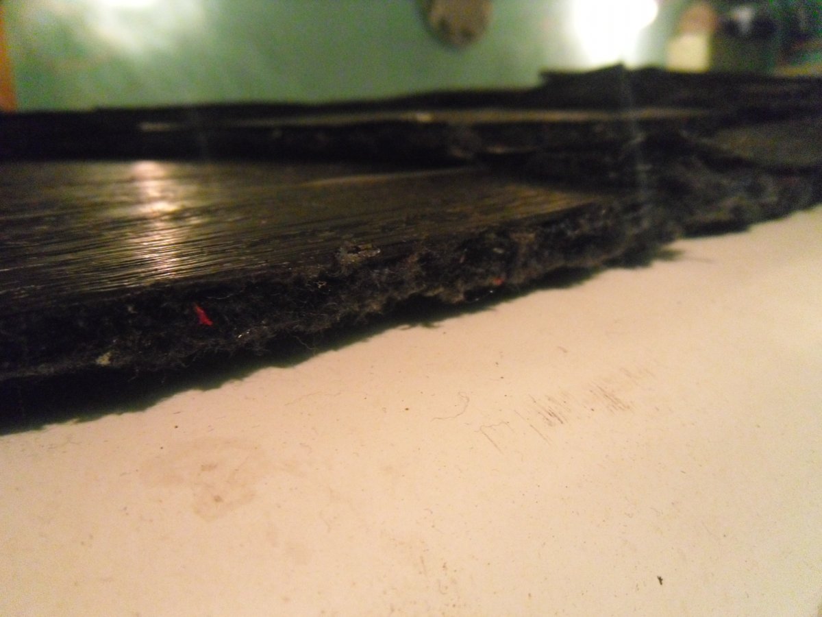

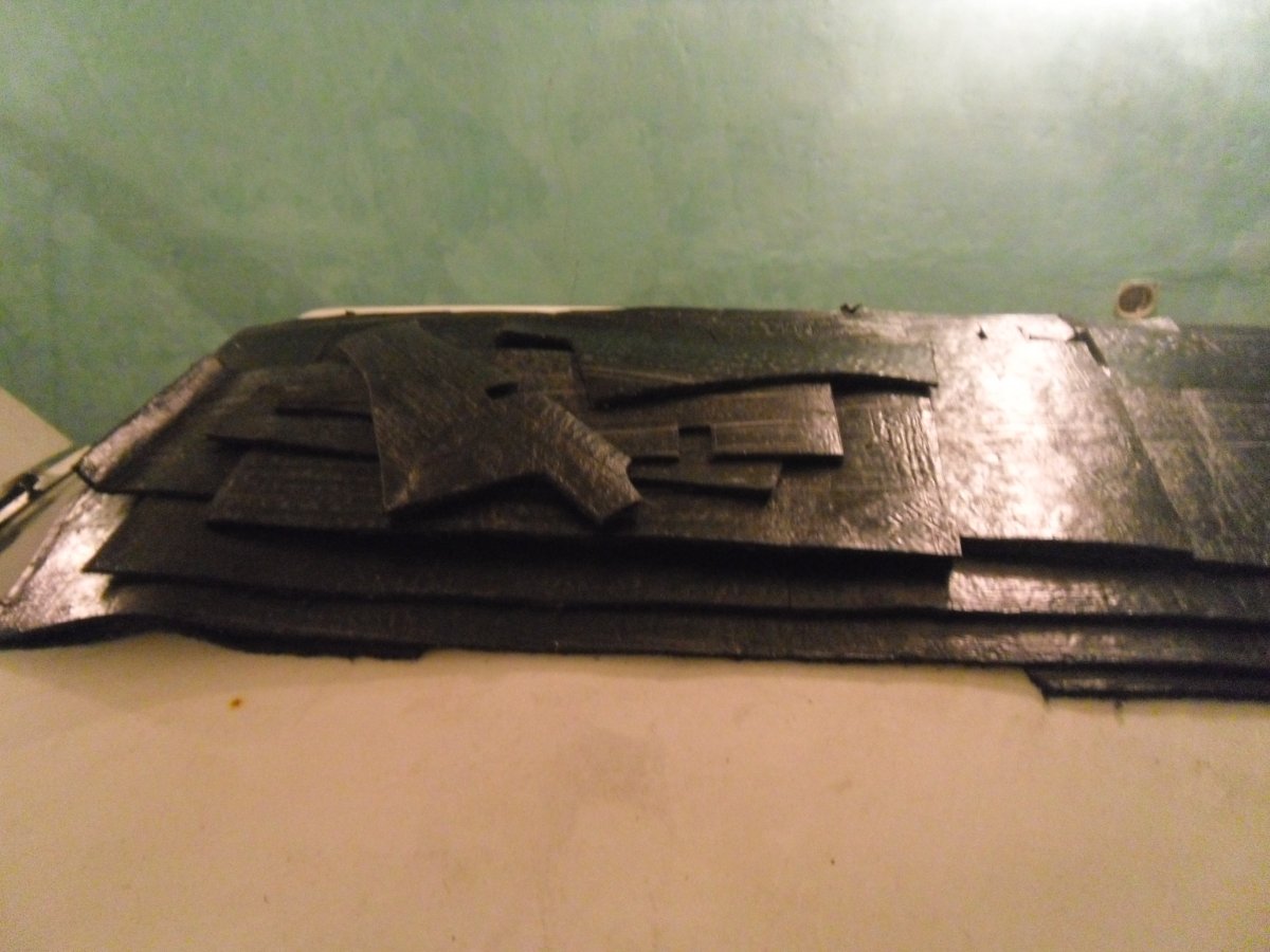

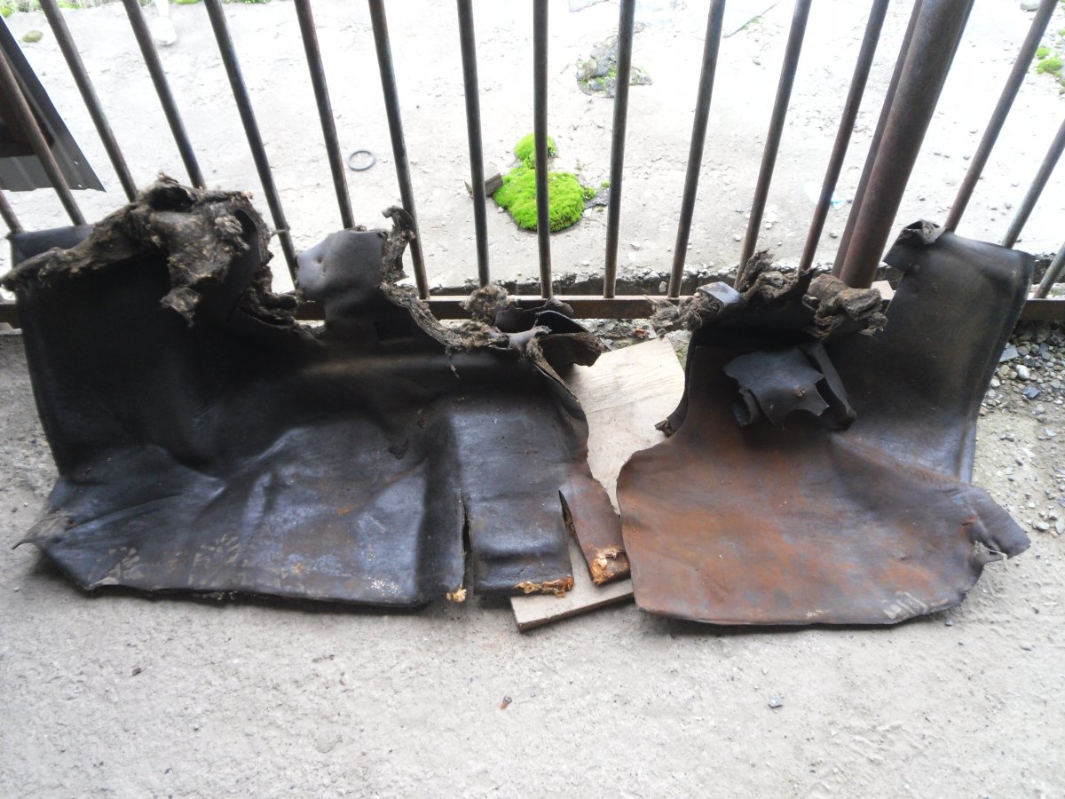

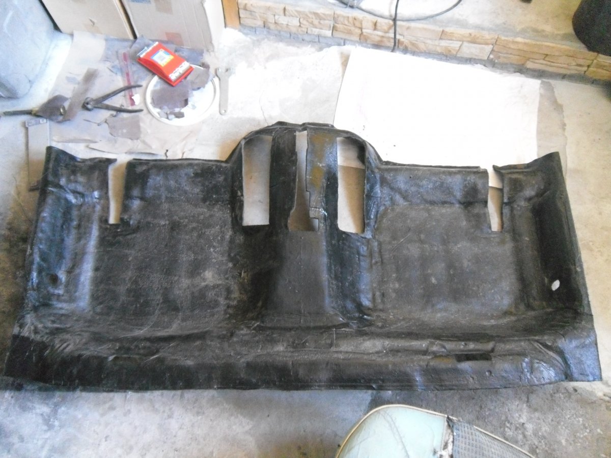

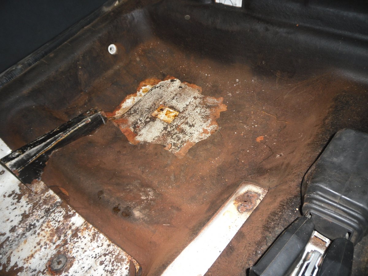

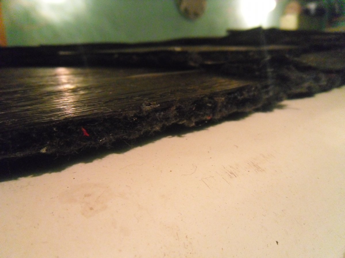

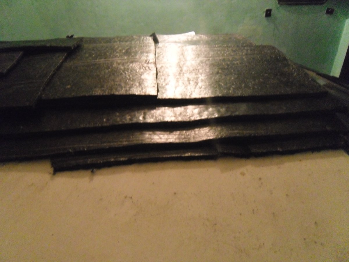

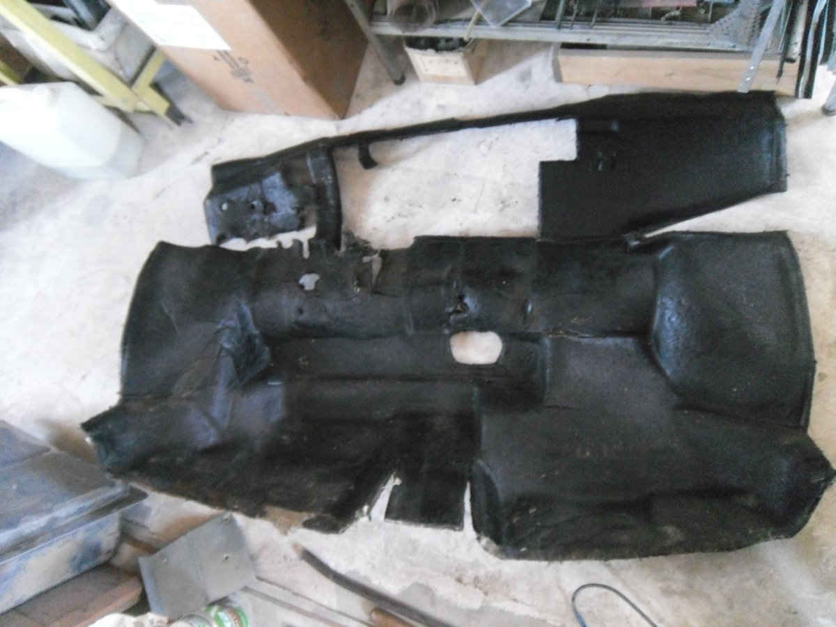

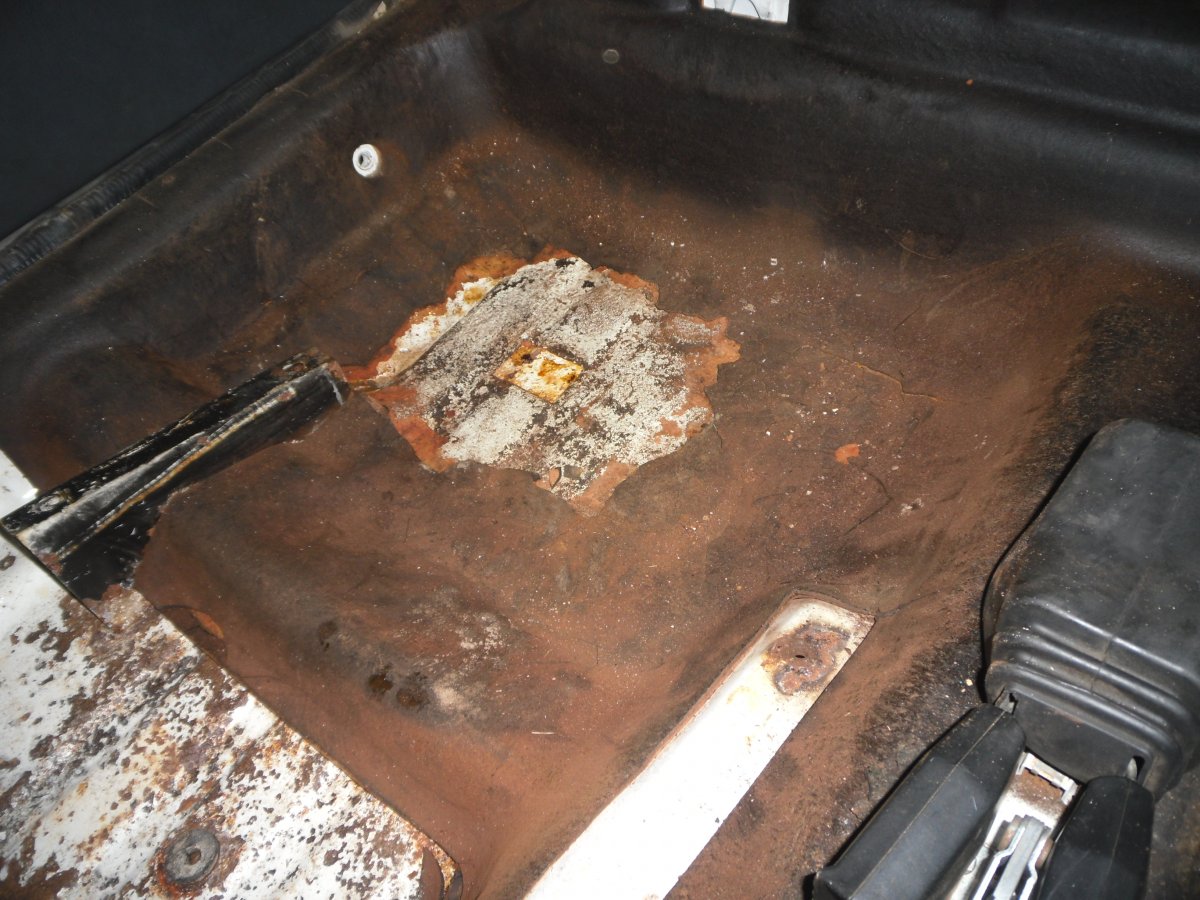

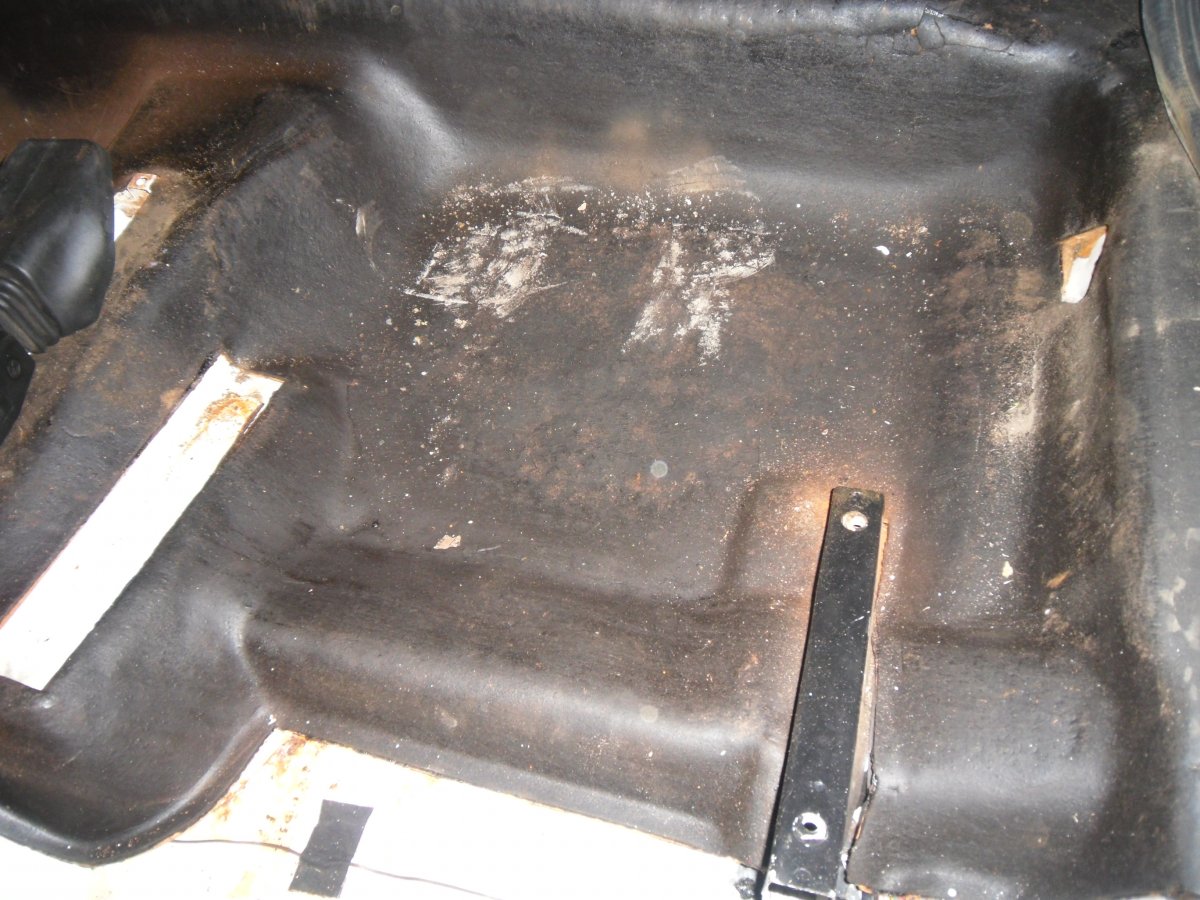

Приветствую Всех! Работа продвигается. В основном это неспешный сбор запчастей. В понедельник позвонил знакомый с авторазбора. Сказал, что пришла 14-ка, сгнившая не хило, но с хорошей шумкой. Поехал и привёз её в гараж. цена вопроса обрадовала - всего 500 руб. За эту цену получил формованные заводские шумки моторного отсека и ванночки под ногами задних пассажиров.

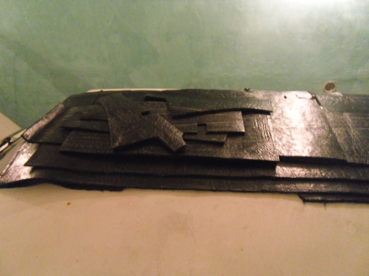

Во вторник наконец-то позвонили с авторынка, заказывал листовую шумоизоляцию по каталожному номеру, которая комплектом на весь авто. Привезли последний комплект, сказали, что производство Сызрань (кооператив), но и они больше делать её не будут, машина снята давно с производства. Цена полного комплекта 1,200 руб. Толщина как у заводской шумки, и качество неплохое - сгибается и не ломкая. Только вместо заводских форм под моторный отсек и ванночки пассажиров - теперь идёт листом шумка, полный бред конечно.
Ну да ладно. Из двух комплектов выходит один полноценный и по этому вопросу можно больше не "парится". Вопрос по шумке, которую искал 3 месяца - успешно решён. Двигаемся дальше.

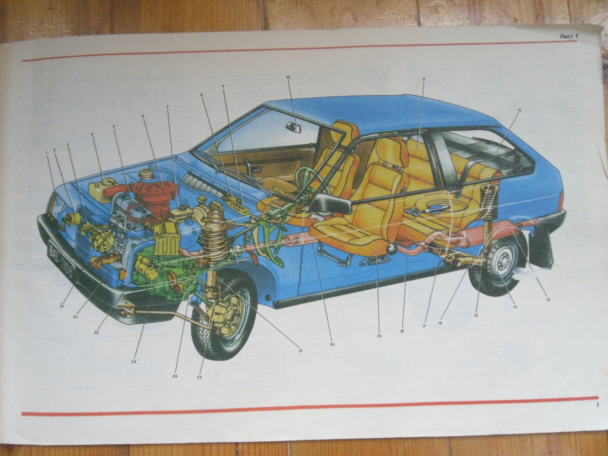

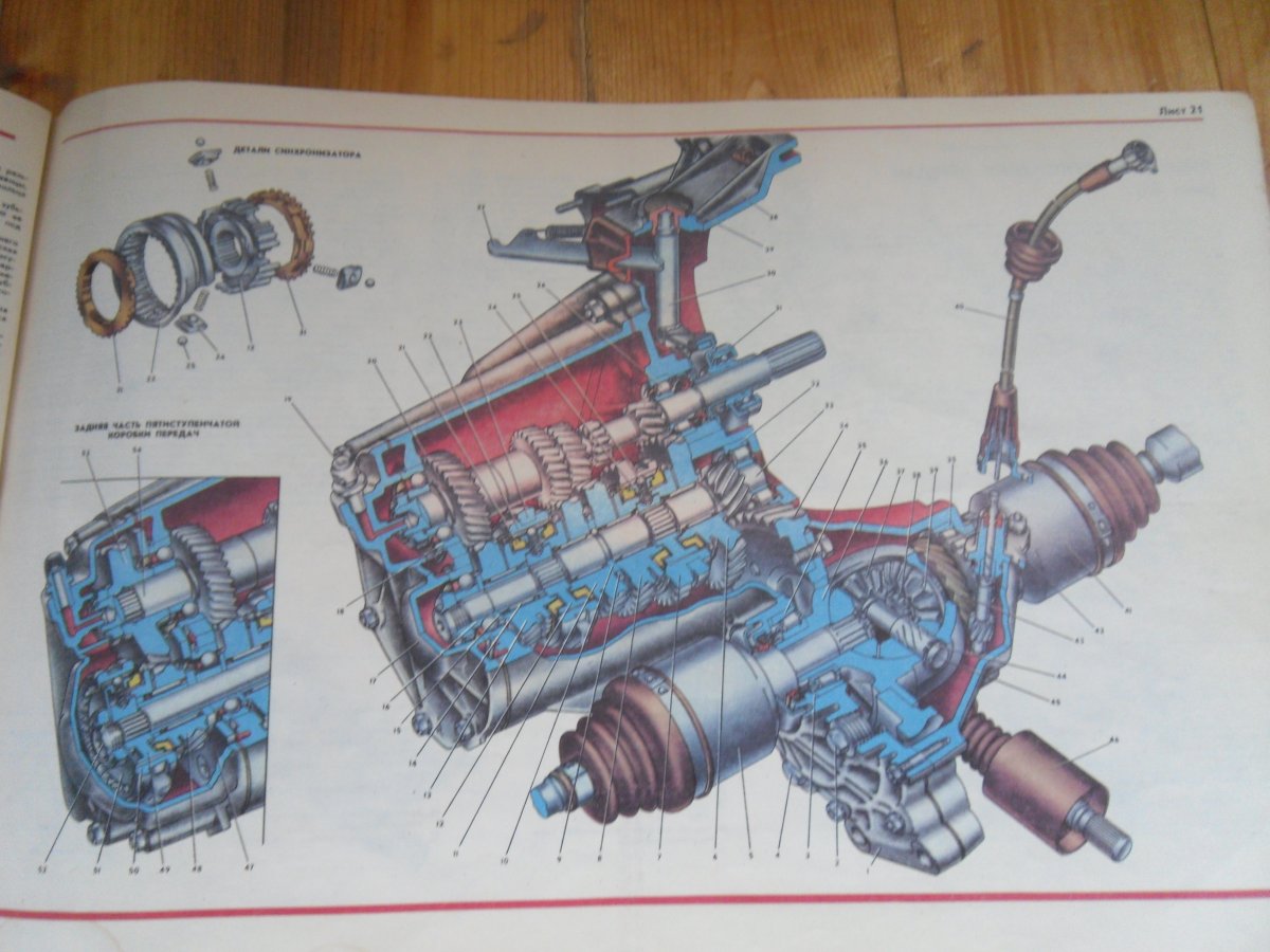

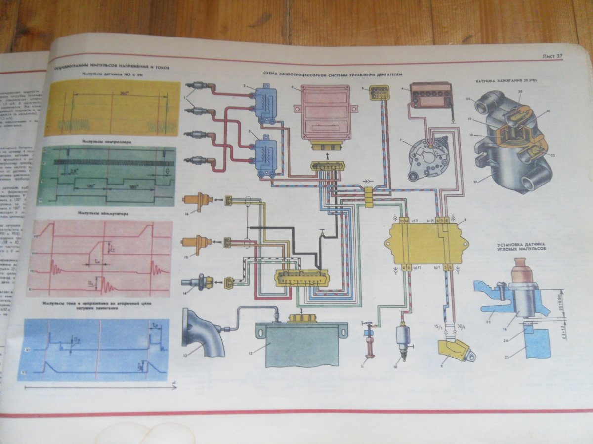

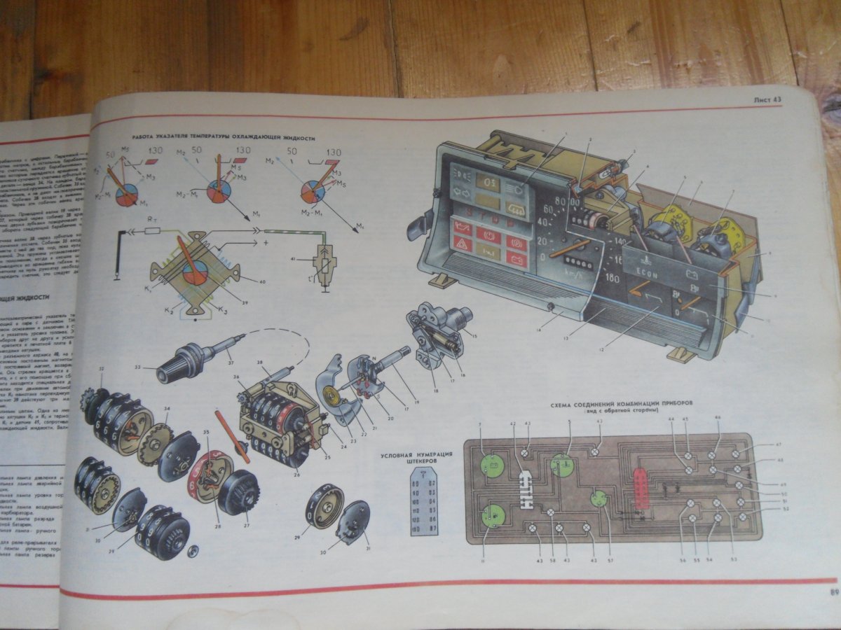

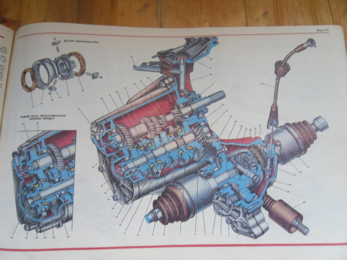

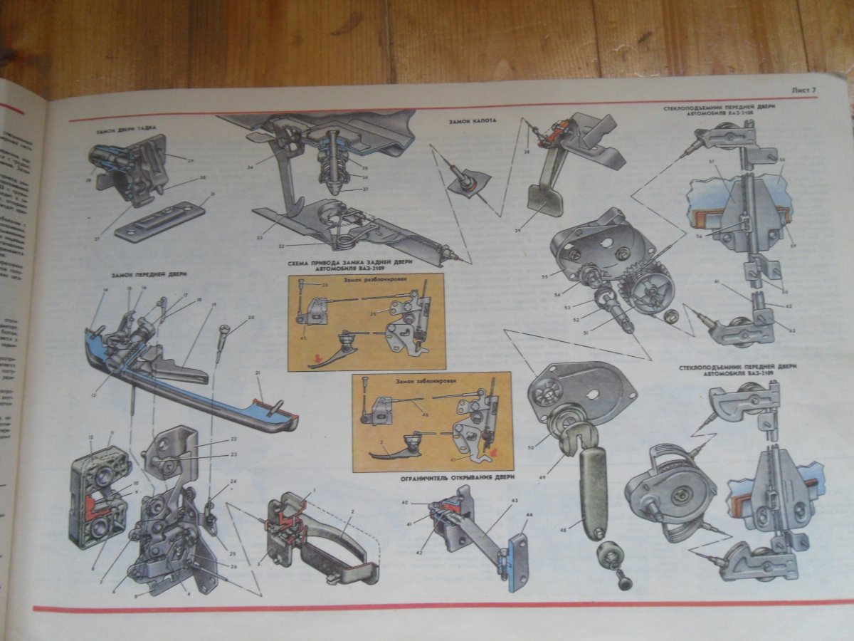

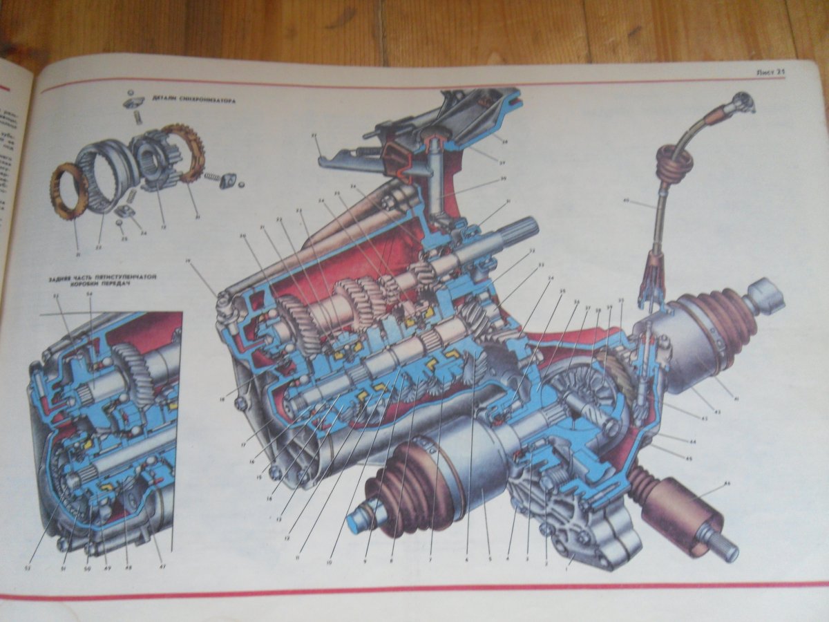

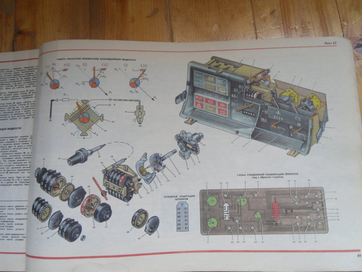

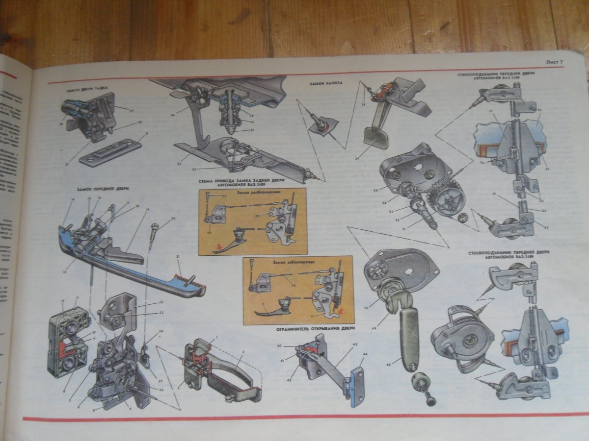

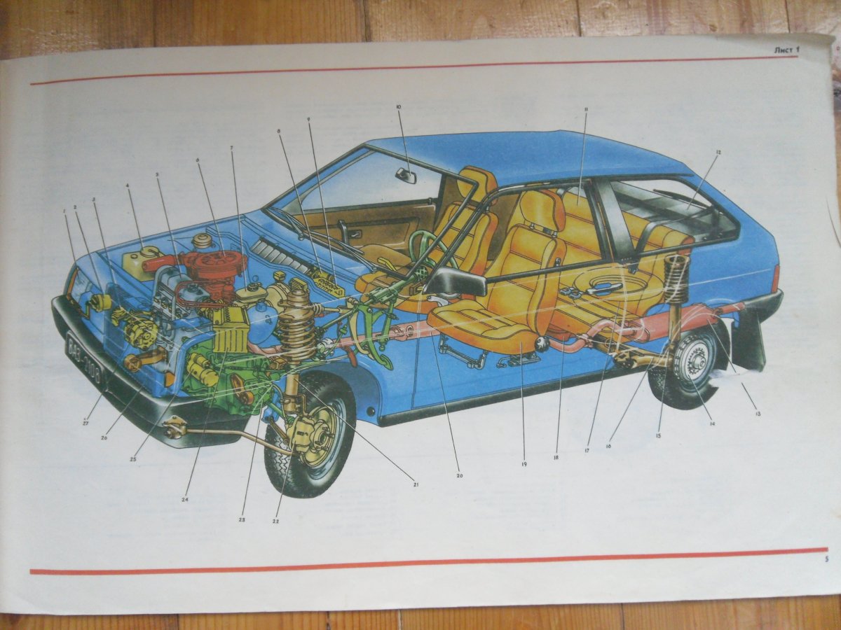

Купил в то, прошедшее воскресенье (17 декабря) цветной альбом по 8,9-ке на "блошке". Знакомый позвонил, и отложил для меня (зная про мою восьмёрочную тему). Цена 500 руб. Альбом очень подробный, намного детальней и полнее чем ранее купленный. Очень доволен, сейчас немного его подреставрирую (обложки и первые странички) и будет лежать на задней полочке машины для интерьера, при выездах на выставки. Пока всё.

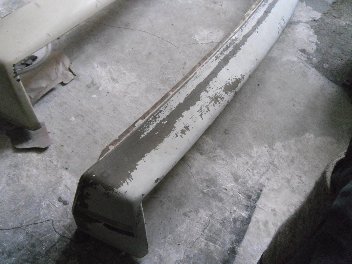

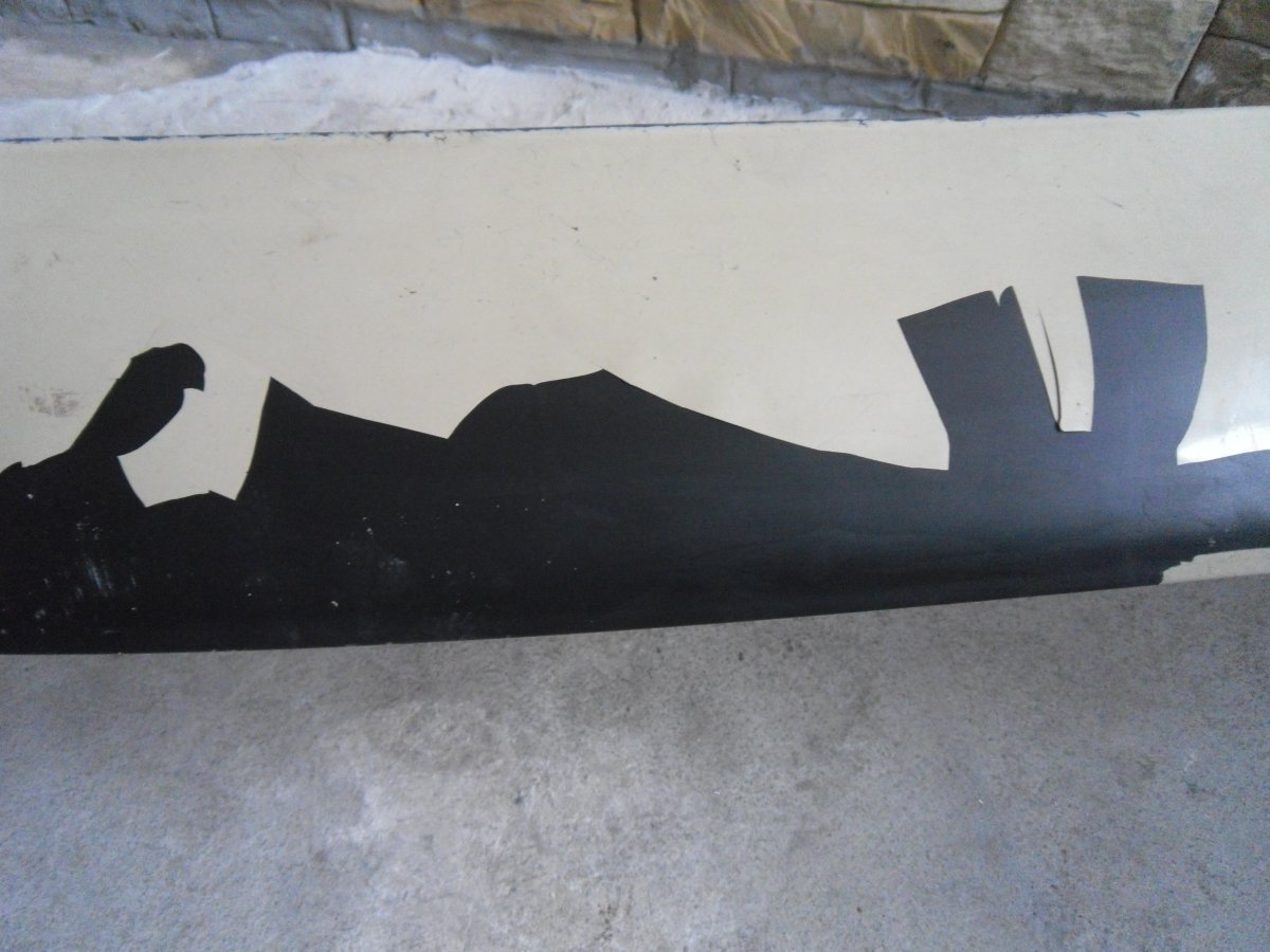

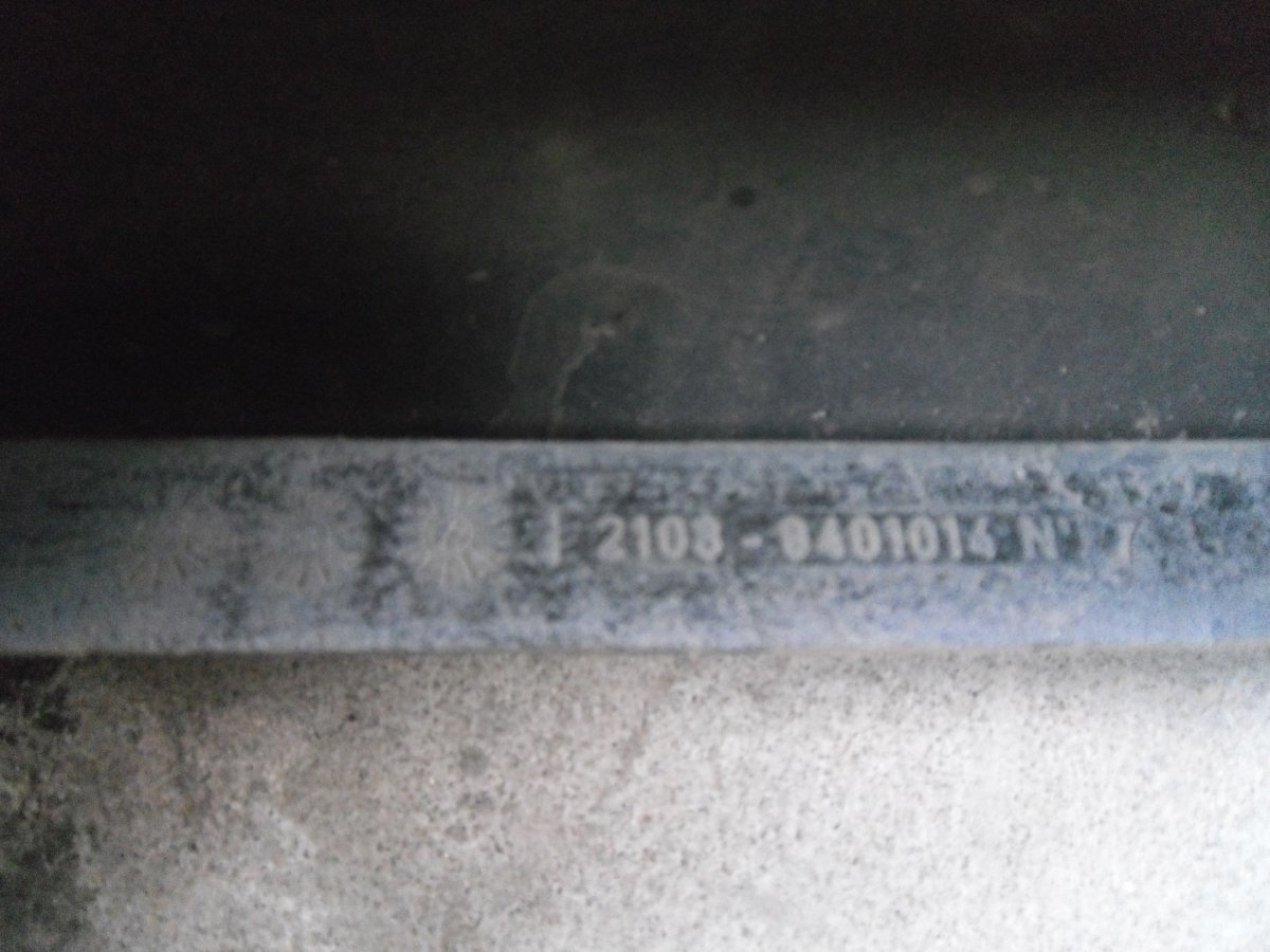

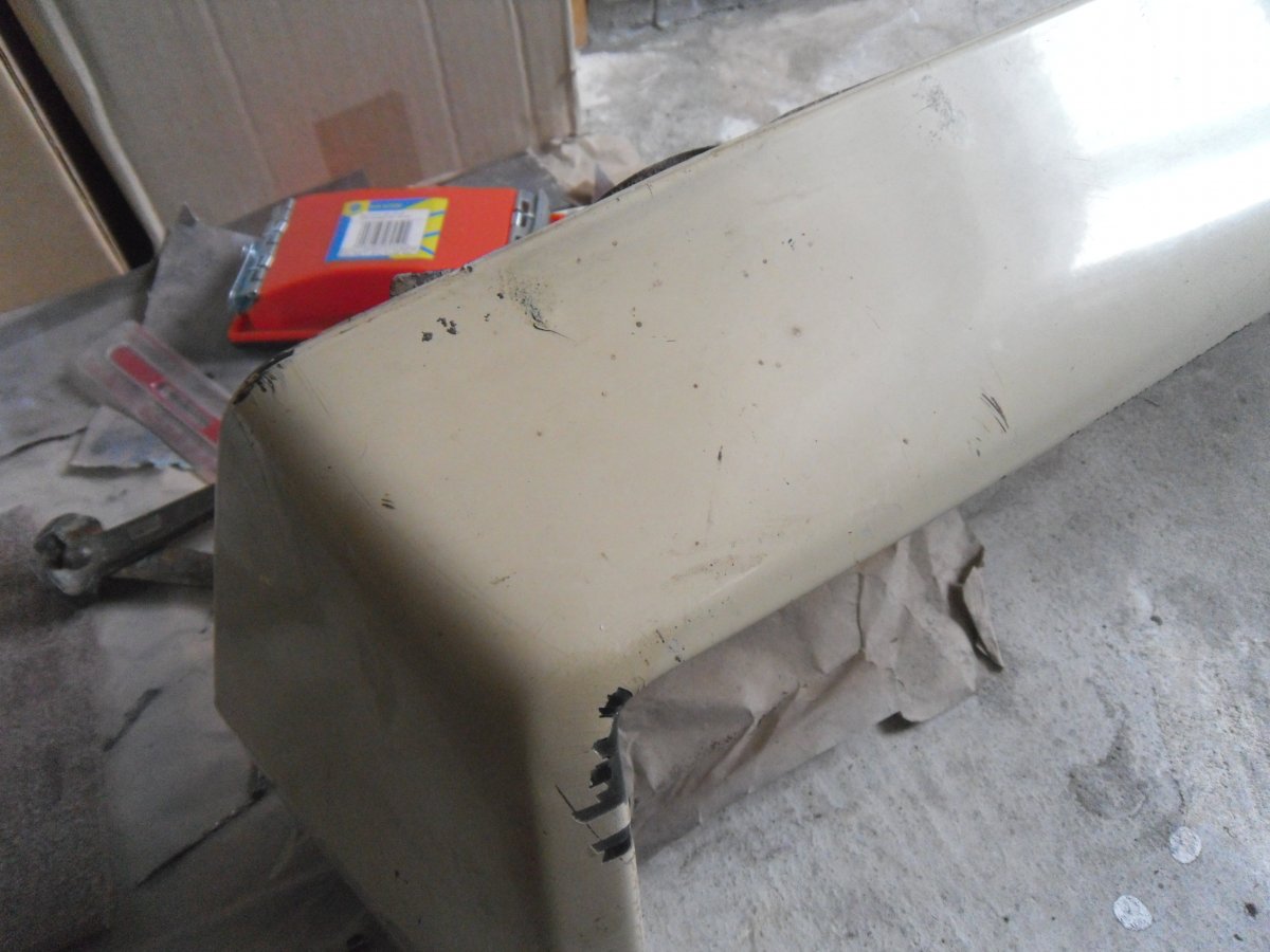

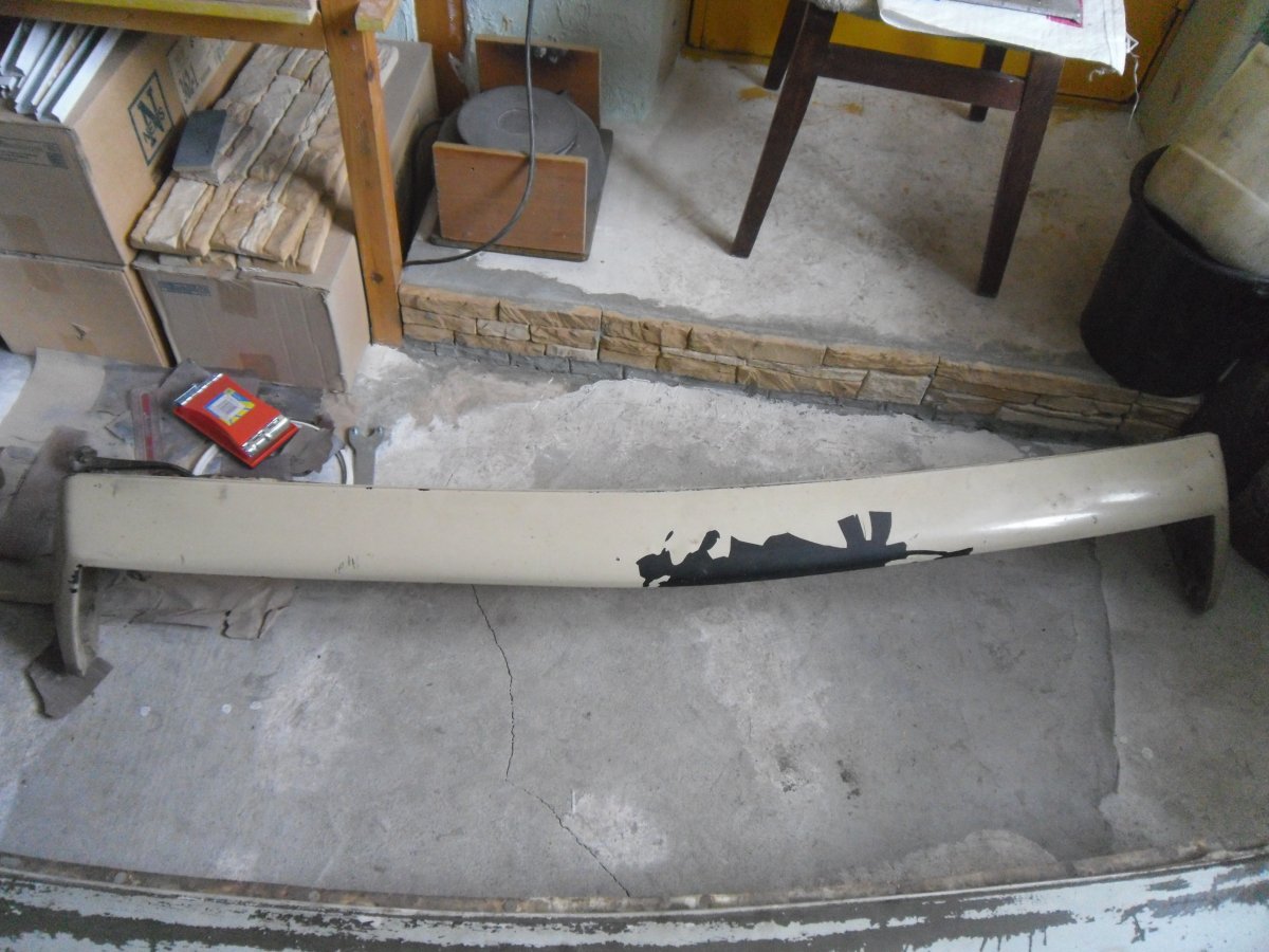

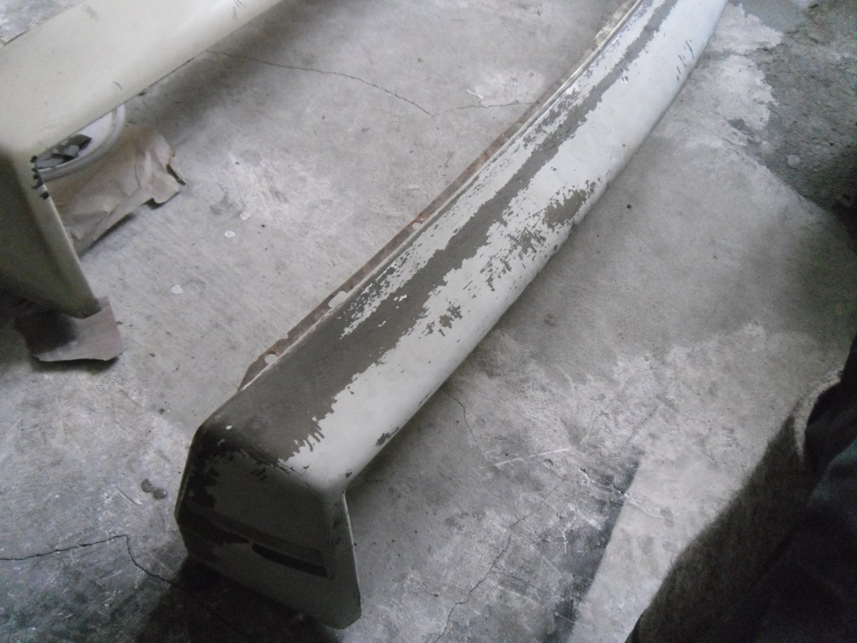

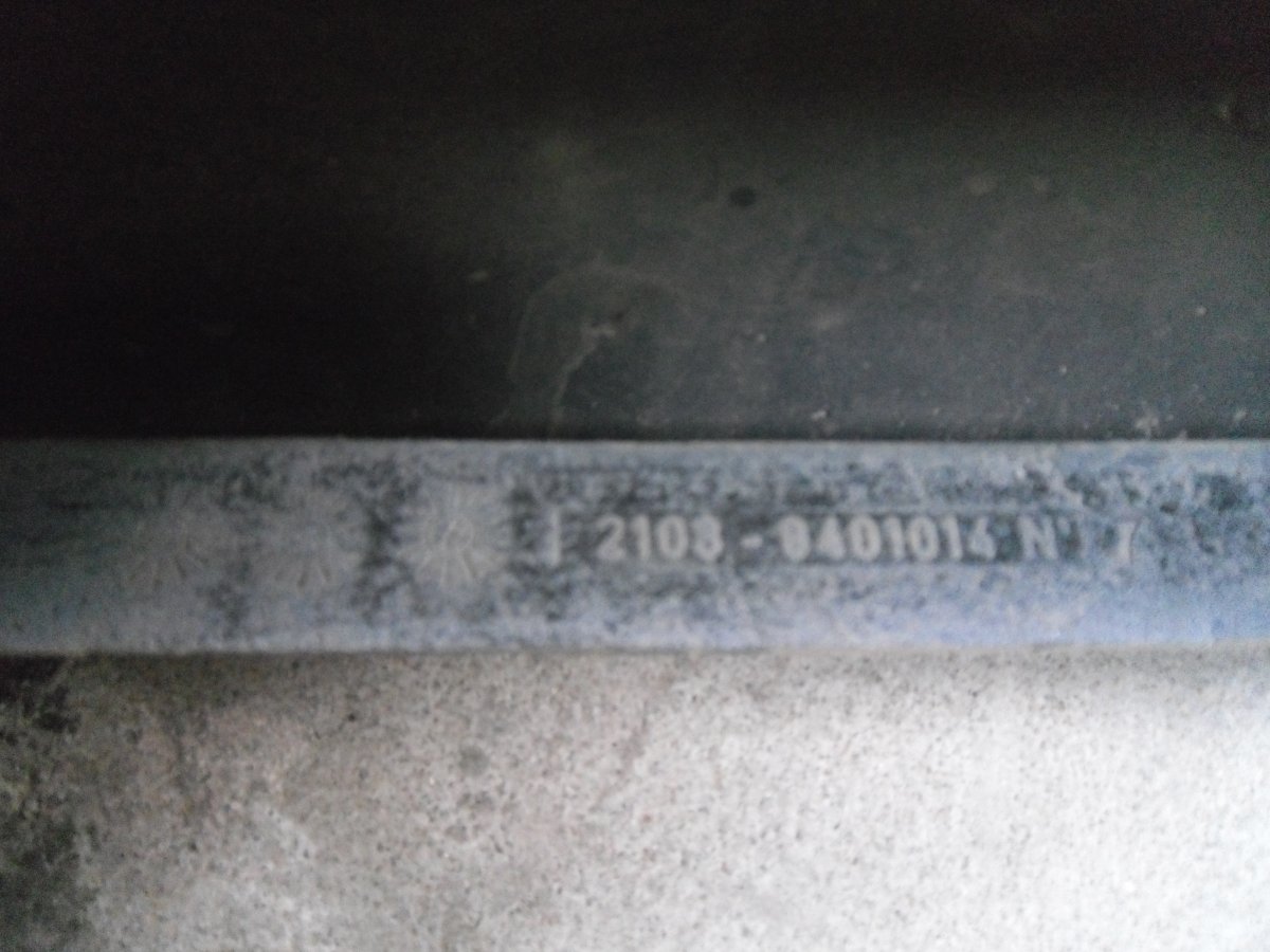

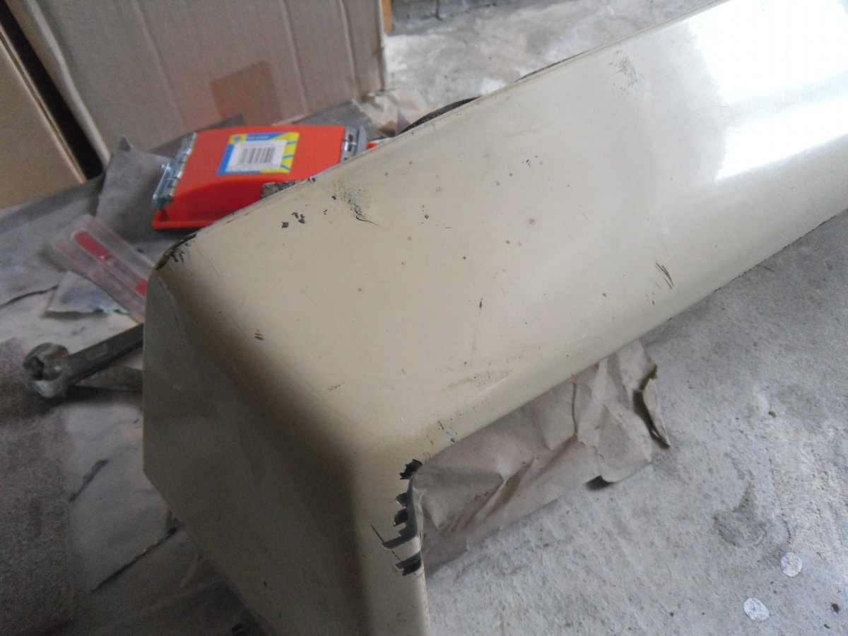

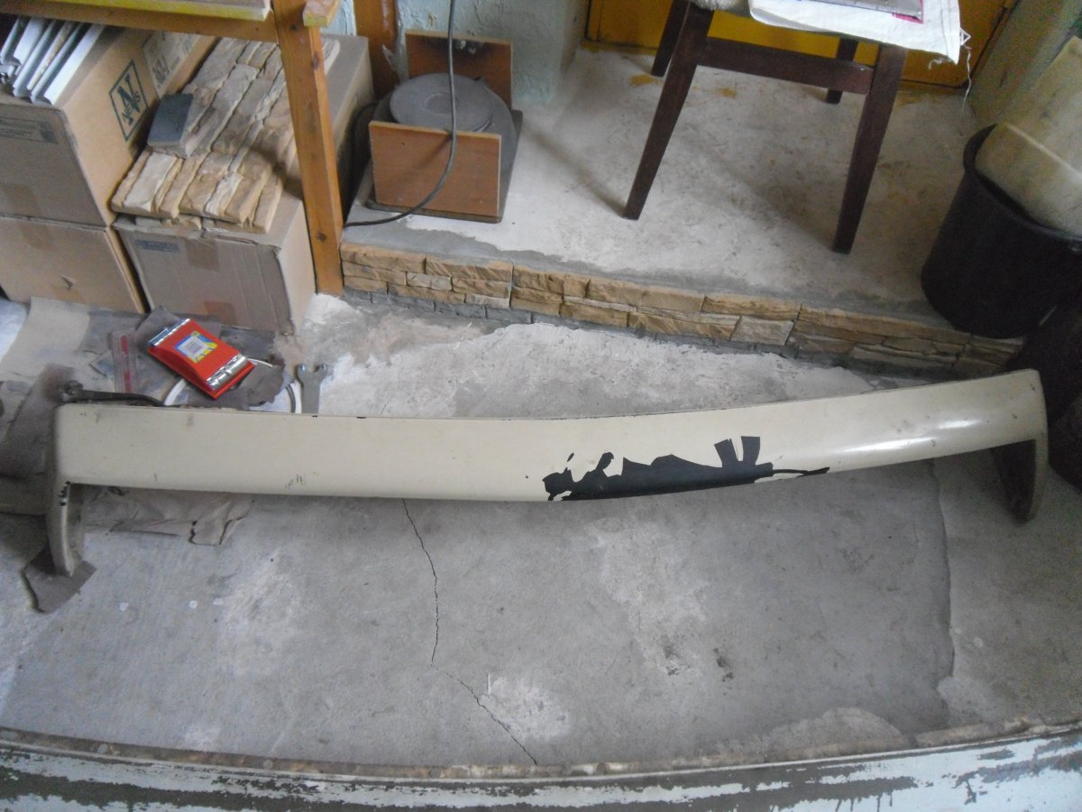

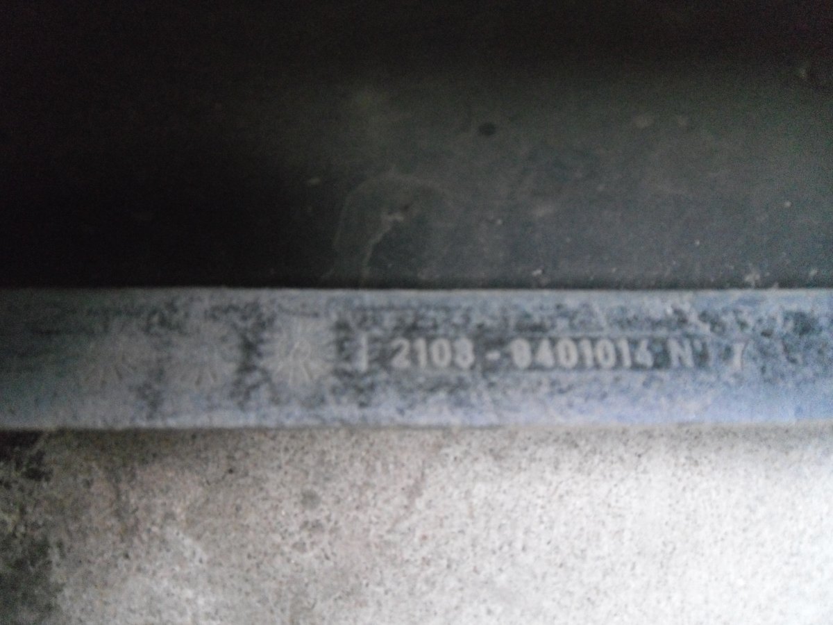

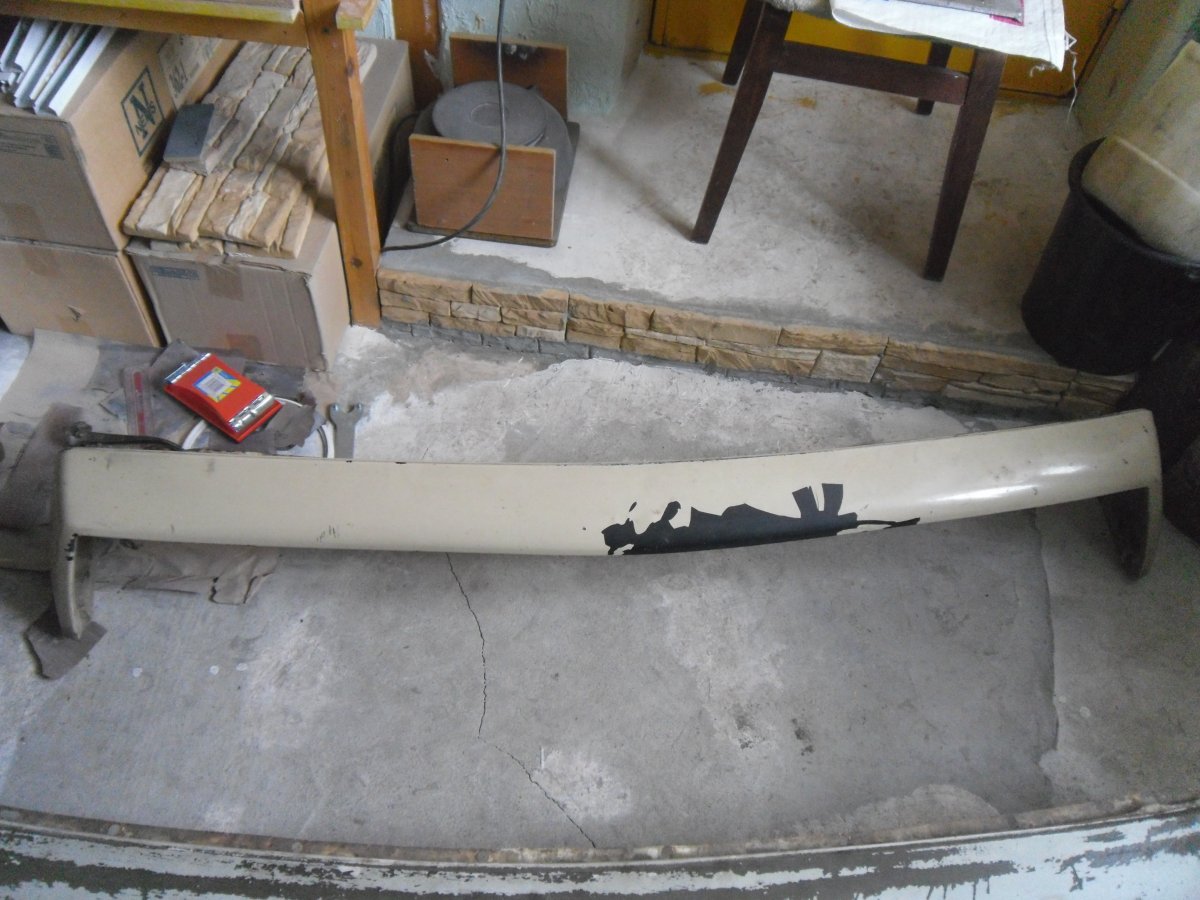

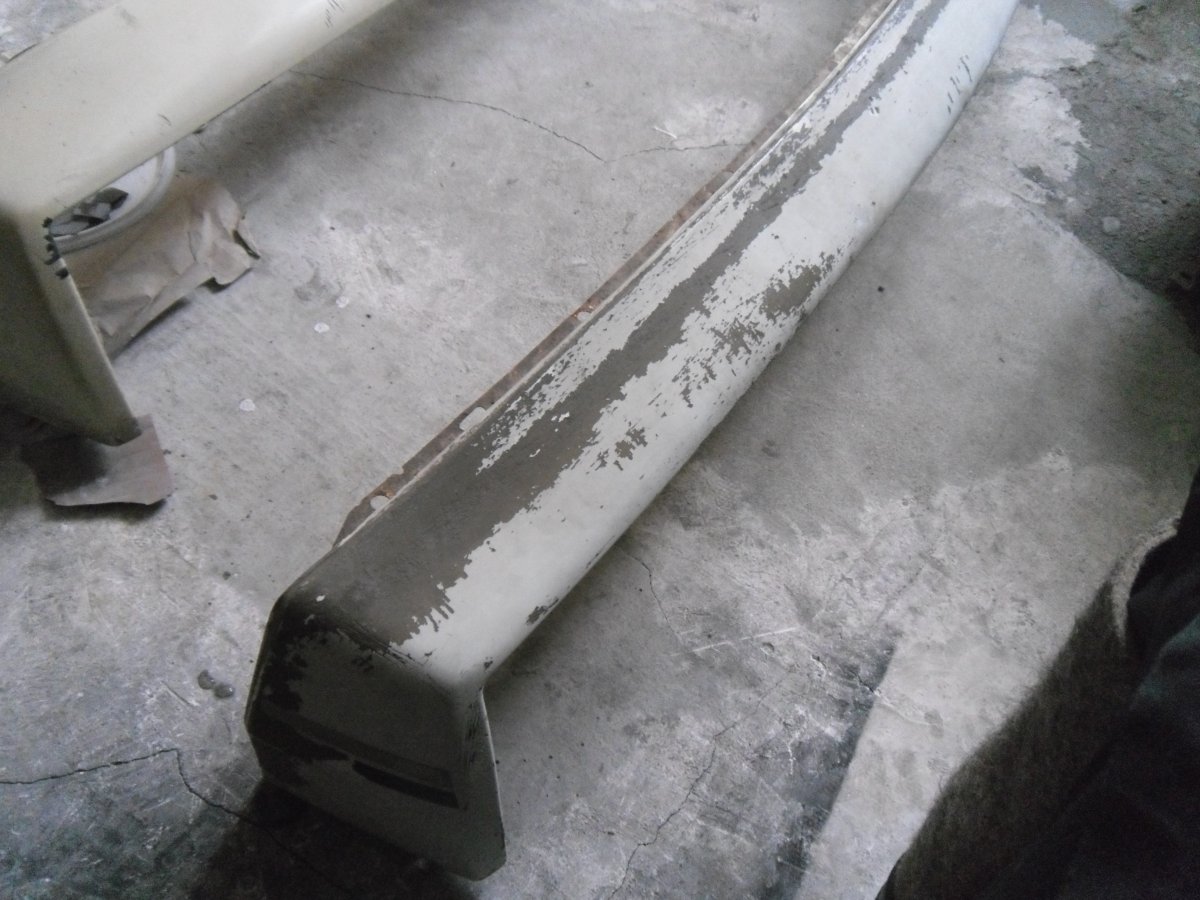

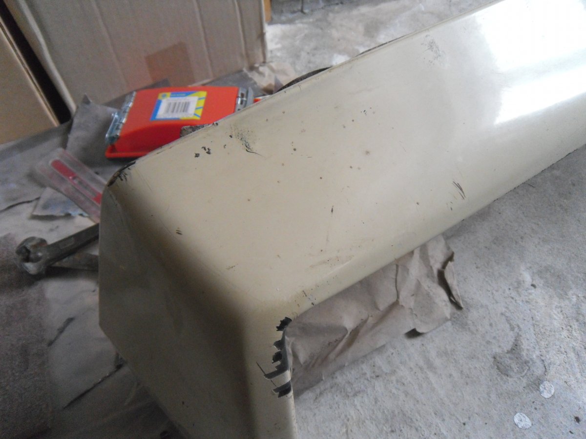

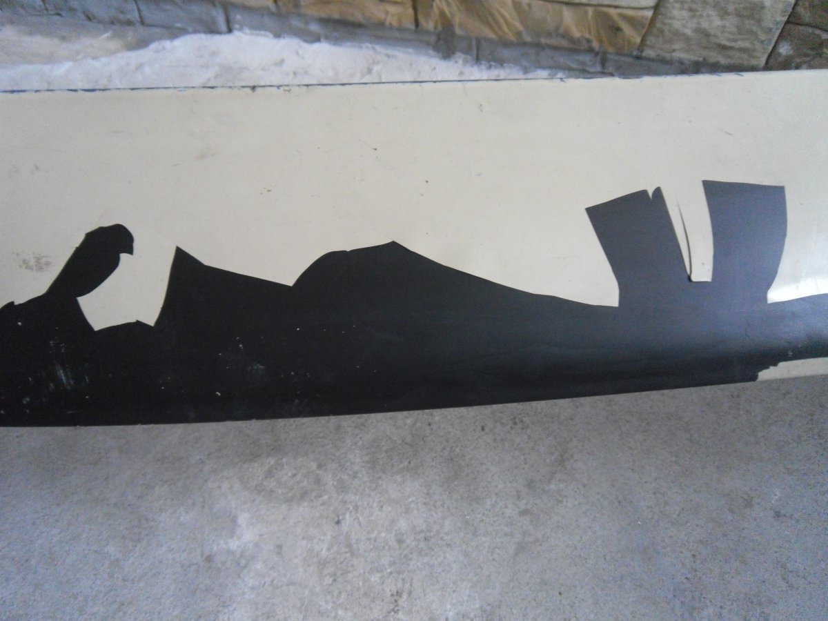

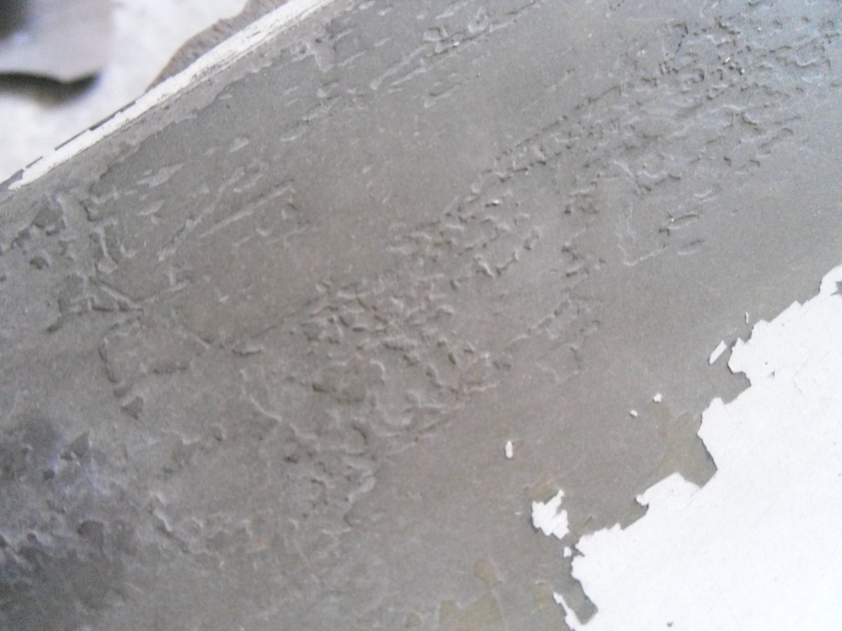

На неделе купил так называемую пластиковую "лыжу" для Чамберлена. Поиски её велись очень долго, в городе ничего не было хорошего, либо треснутые, либо поведённые, как и моя старая. На авито предложения есть, но либо качество непонятно по фоткам (хотя любой продавец уверяет, что она у него почти новая), либо слишком далёкая удалённость от Казани.
Случайно купил на разборе в Казанис машины 1989 года - девятку простоявшую 13 лет в гараже подвергли разборке. Очень жаль конечно, машина живая с хорошим салоном и кузовом. Пластик ровный и не поведённый. Цена вопроса 1000 руб., очень порадовала.

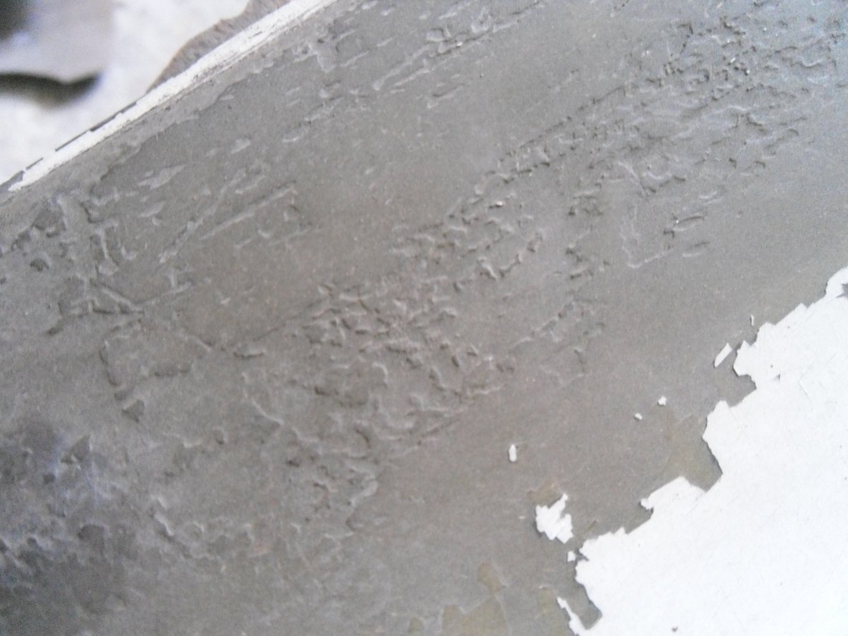

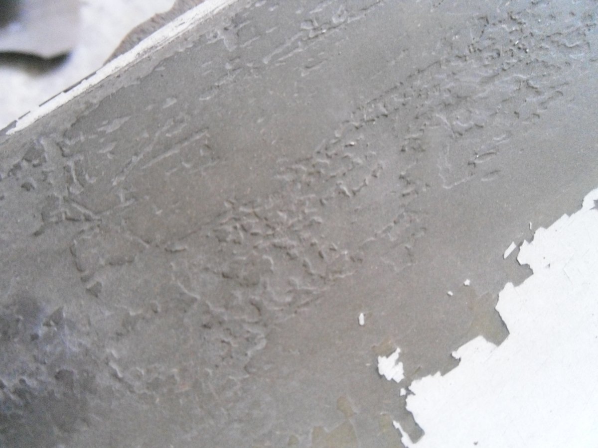

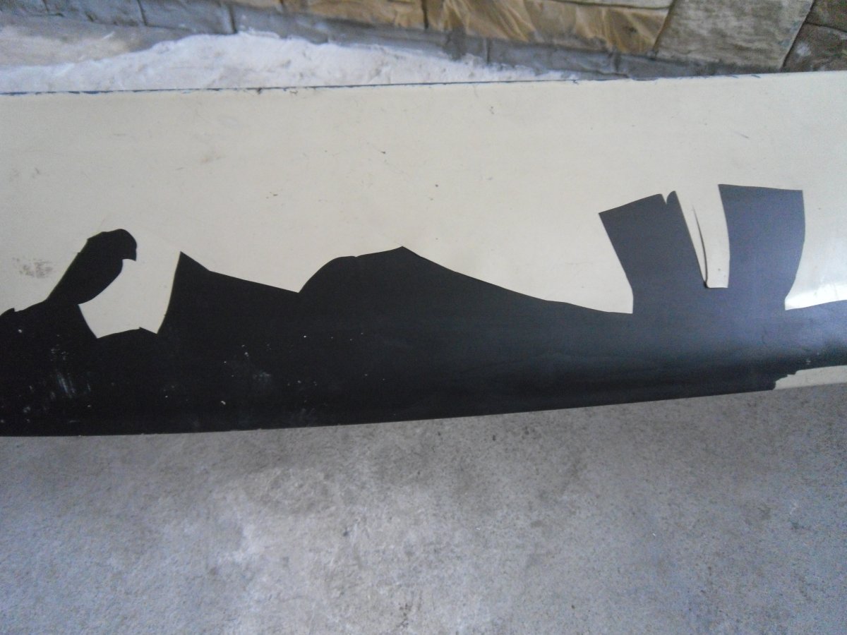

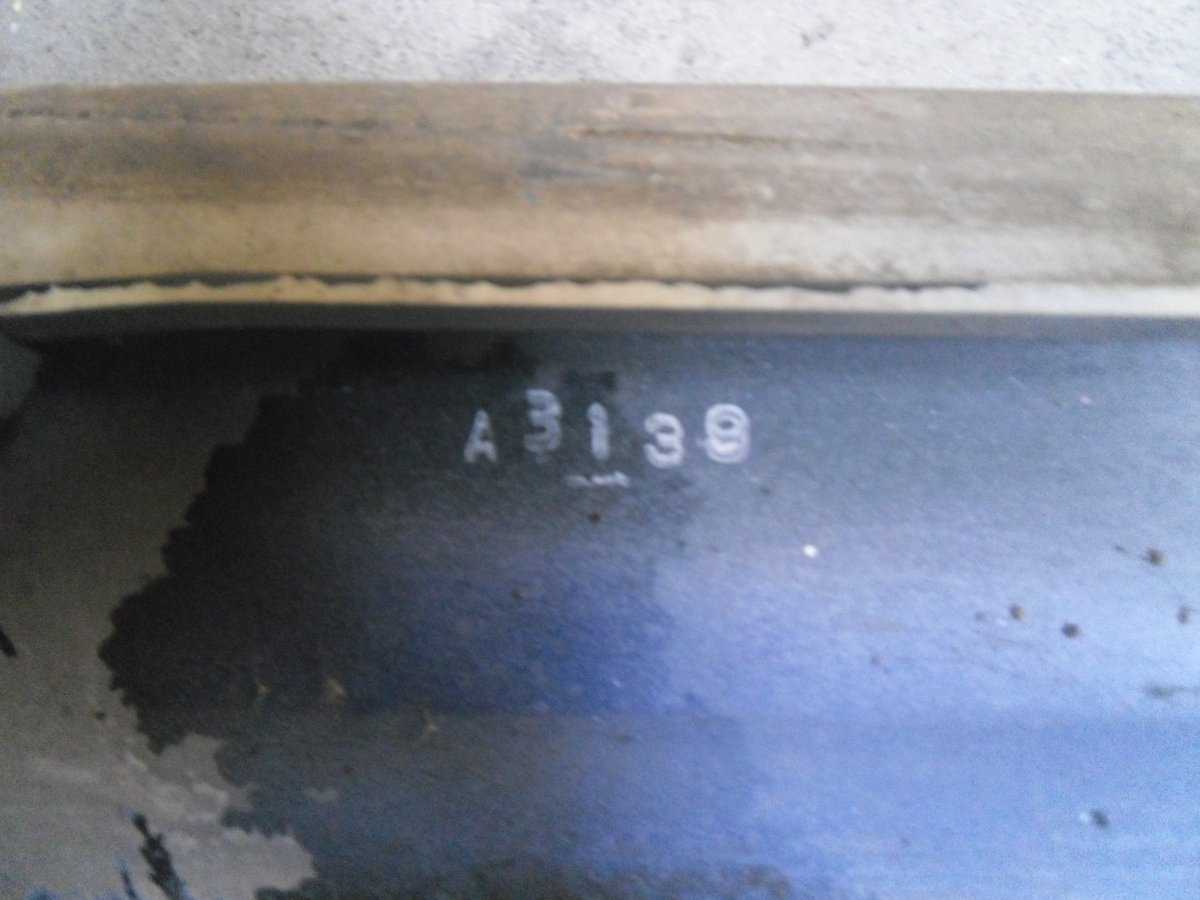

Старая "лыжа" с Чамберлена видимо от долгого стояния на солнце прогнулась и пластик стал слоится. Приводить её в божеский вид совсем не хочется, если пластик уже начал разрушатся то этот процесс не остановить. На фото видно.

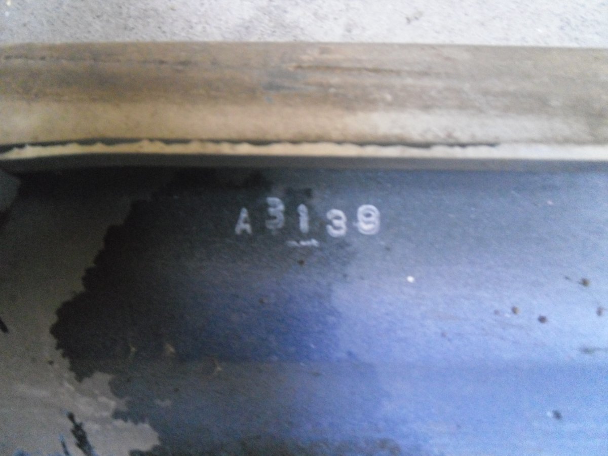

У купленной "лыжи" присутствуют каталожный номер и ещё какой-то отпечатанный номер. Двигаемся по сбору запчастей дальше.

У нас эта деталь почему-то называется "губа". Мне в свое время тоже машина досталась с поведенной губой, а учитывая, что крылья тоже подгуляли, было решено перейти на длинное крыло и исключить лыжу как таковую.

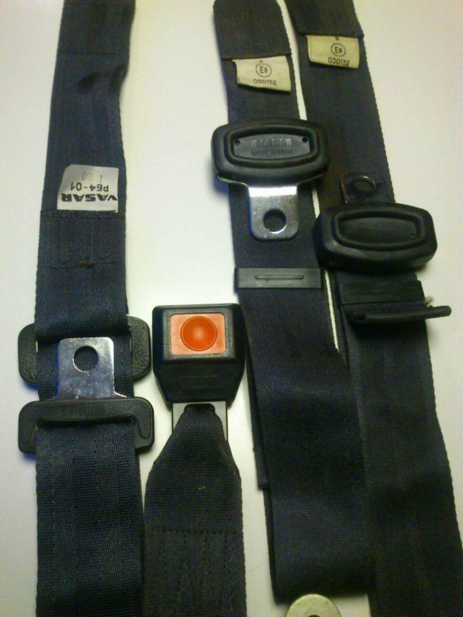

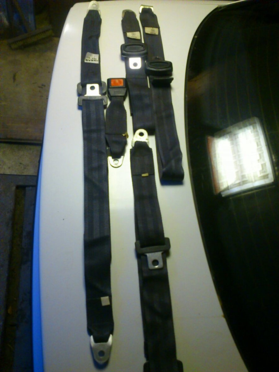

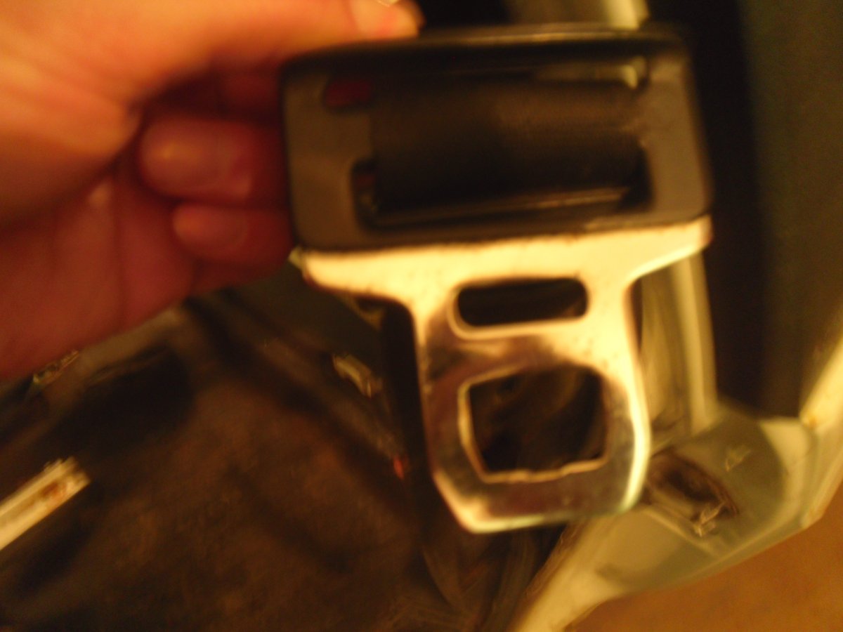

Слушай, у меня в гараже нашлись ремни какие-то , вероятно с моей девятки
9 271
10 204
это задние скорее всего ...
если нужно - могу удружить )

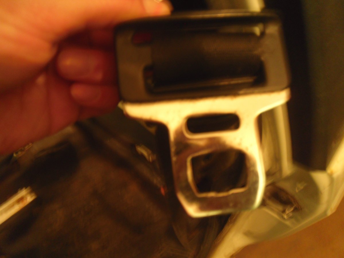

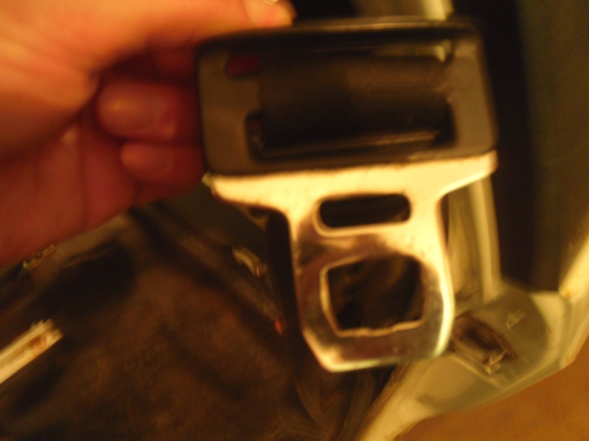

Приветствую! У меня механизм немного другой, у Вас скорее всего на более раннюю 8,9-ку до 89 г.в. Вот фото моего крепления заднего ремня.

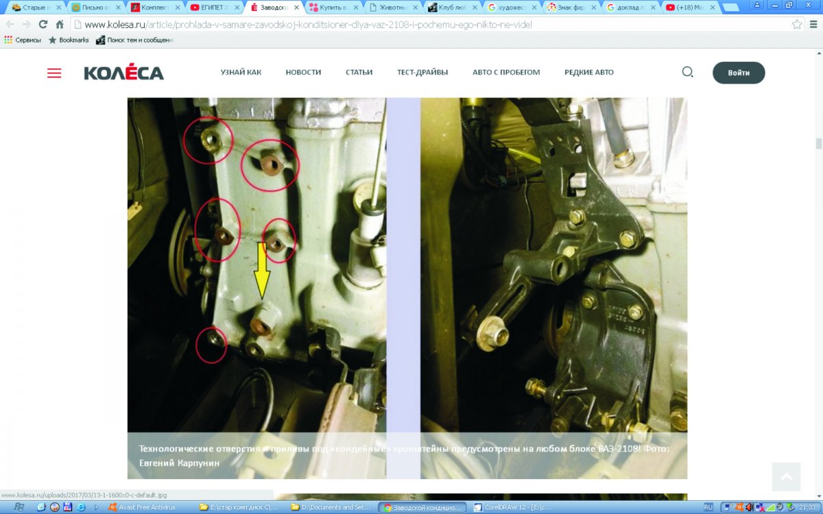

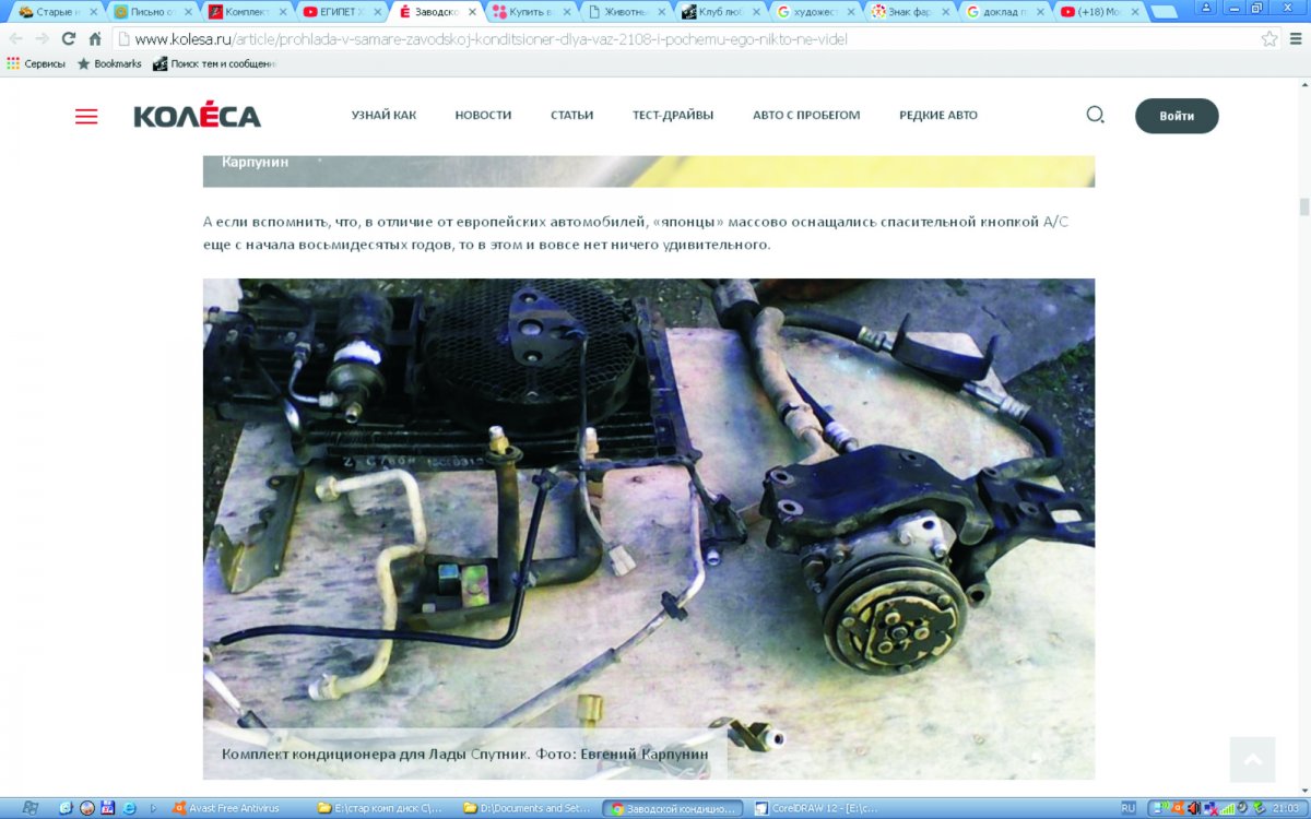

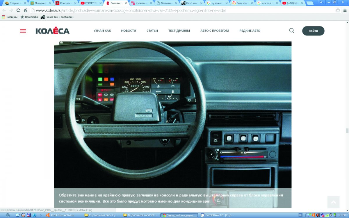

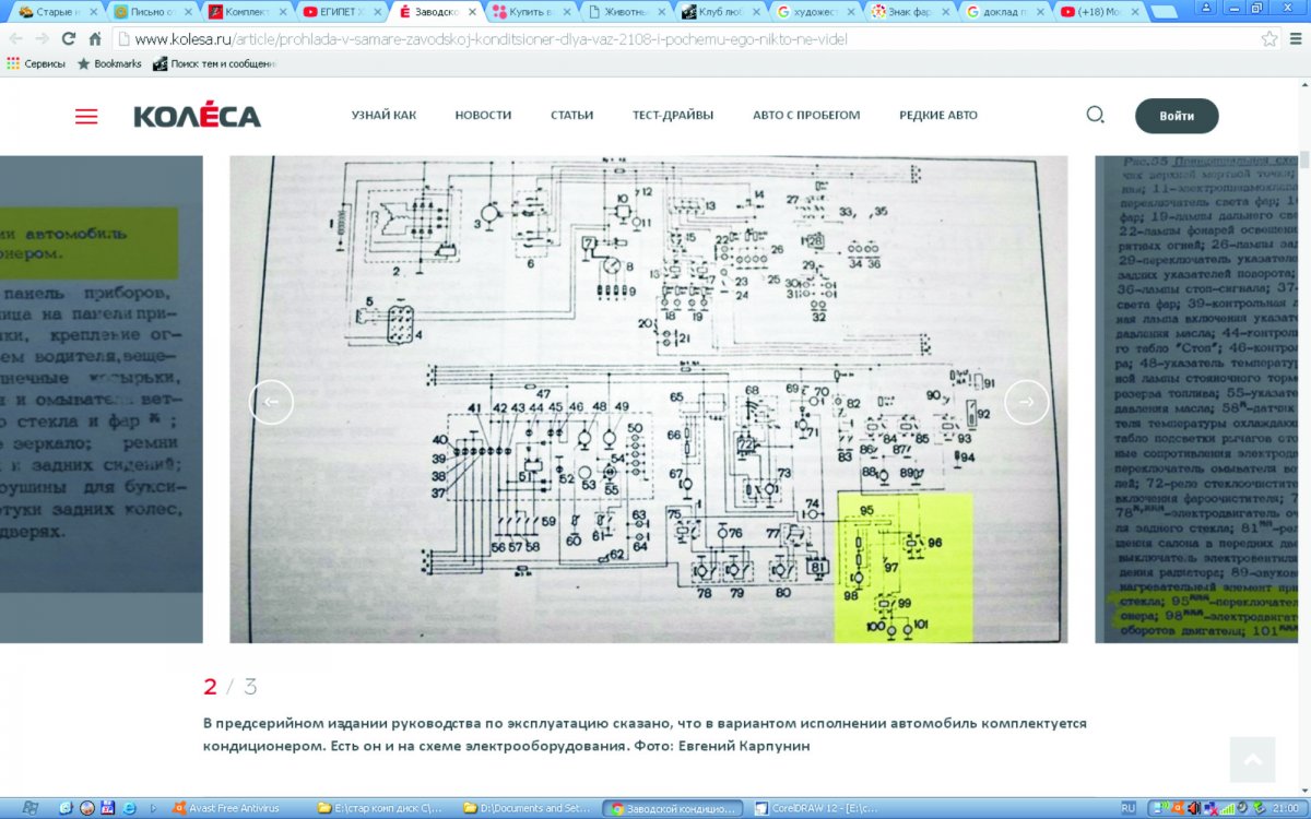

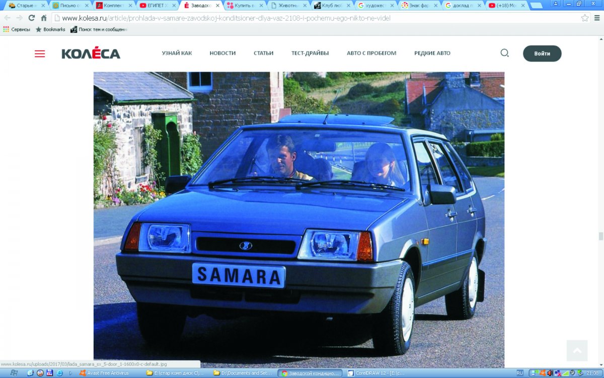

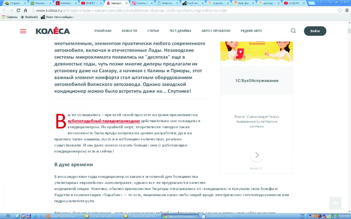

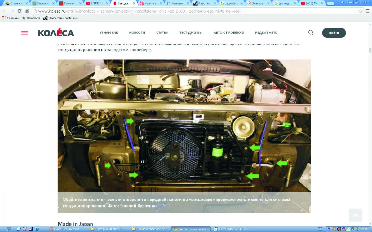

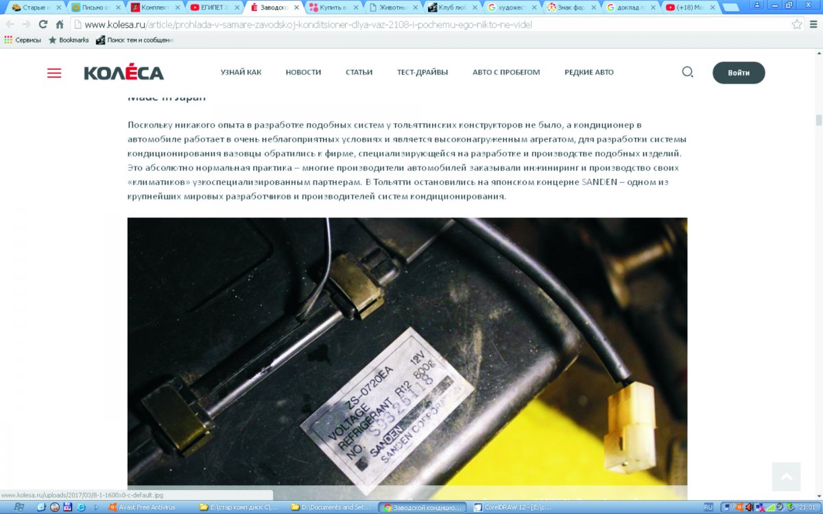

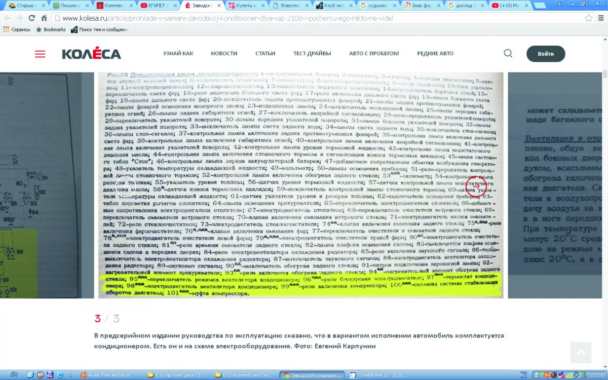

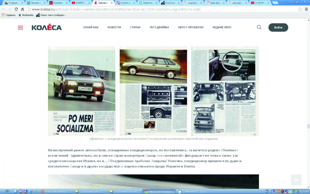

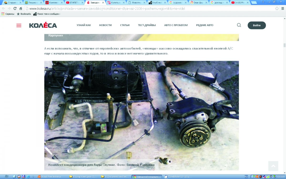

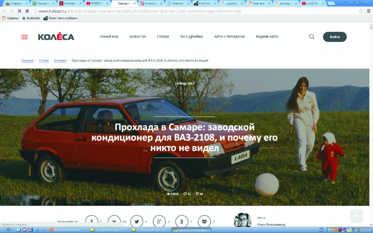

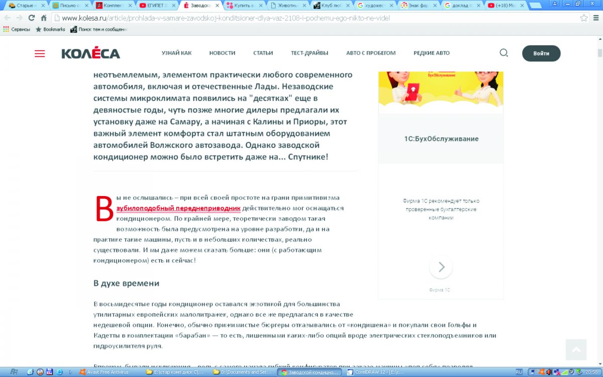

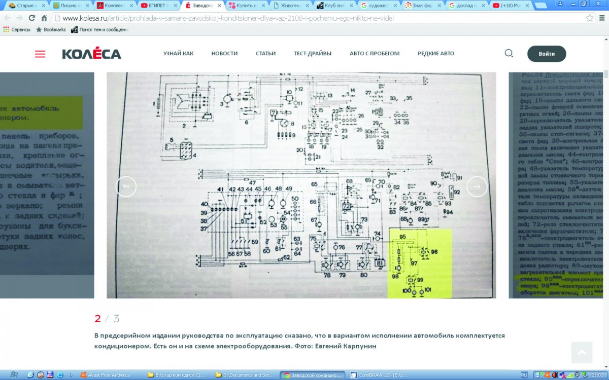

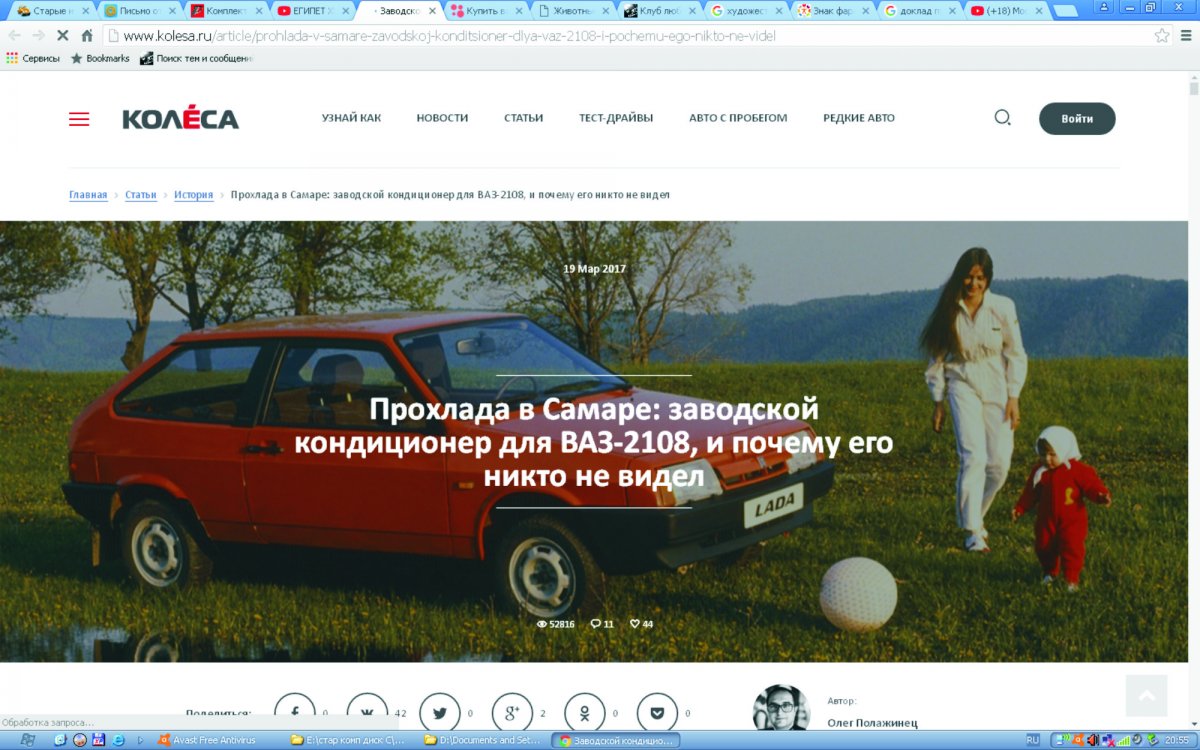

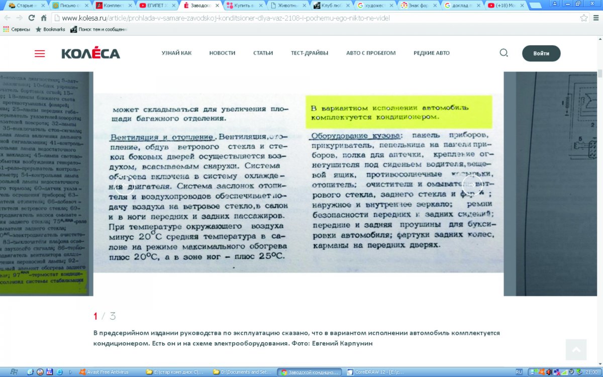

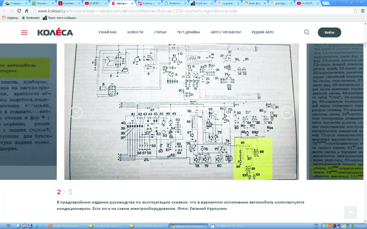

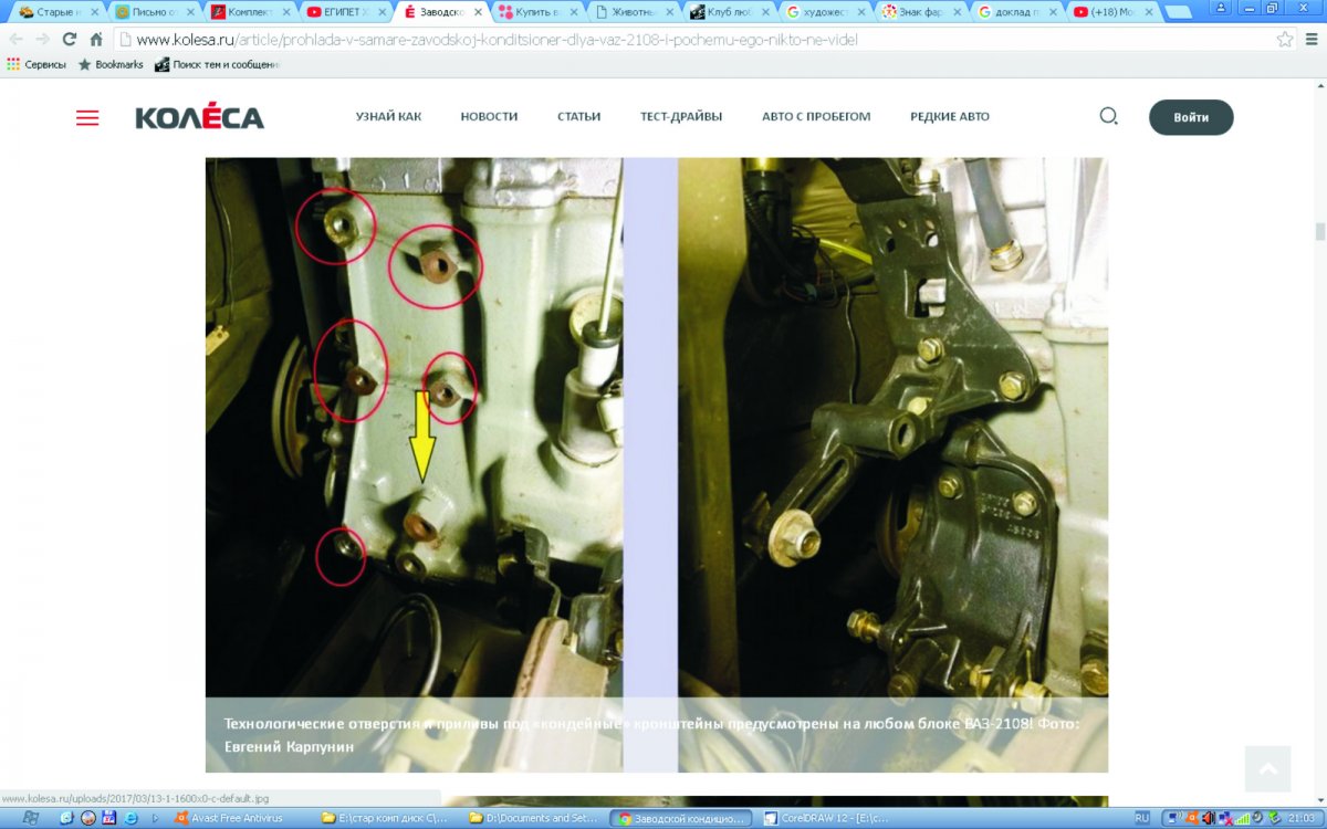

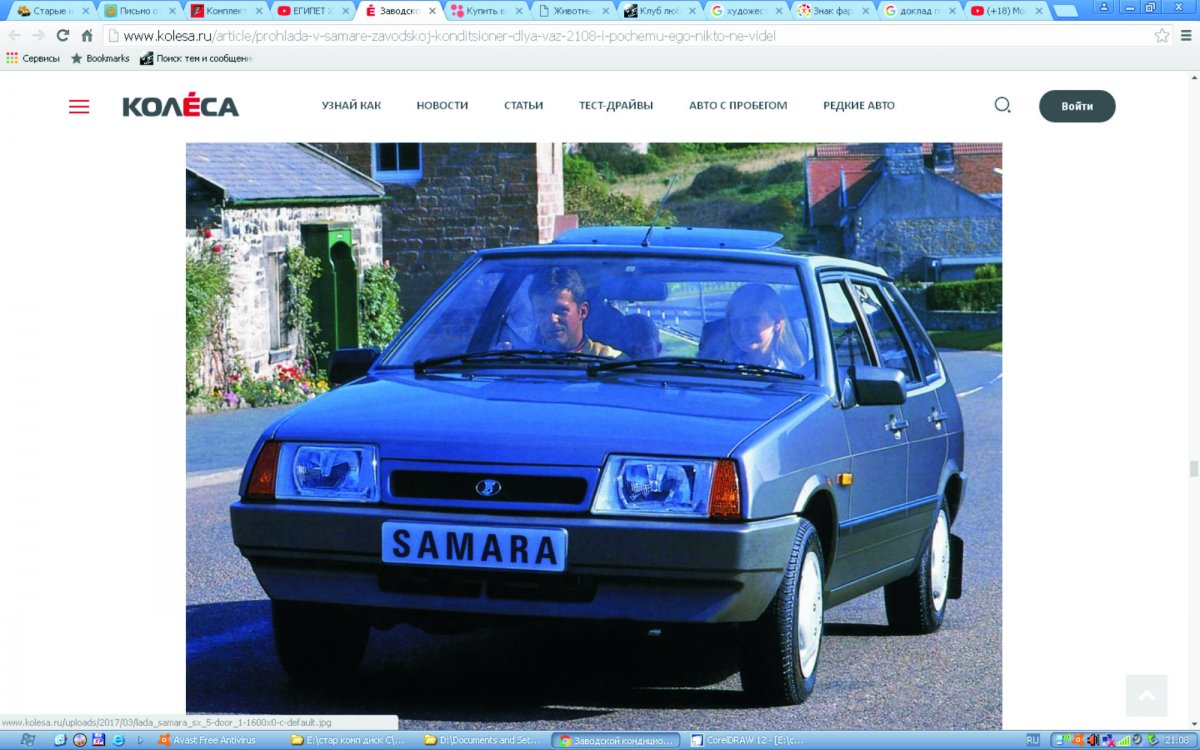

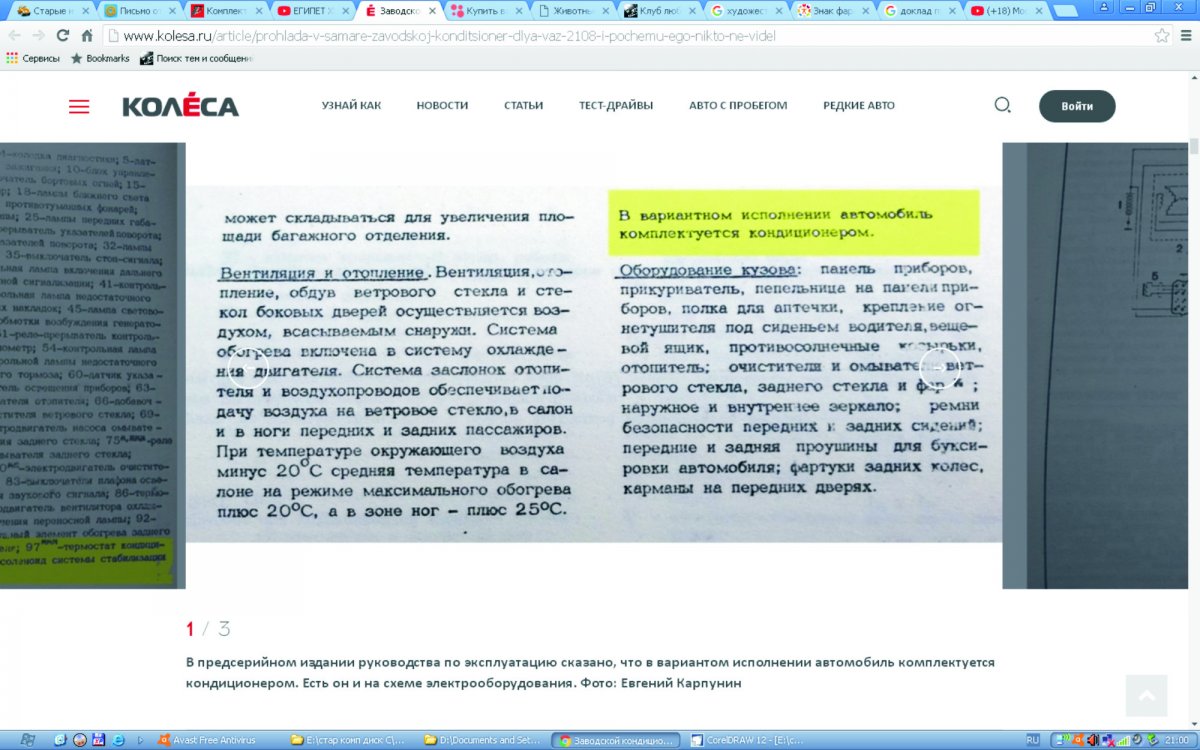

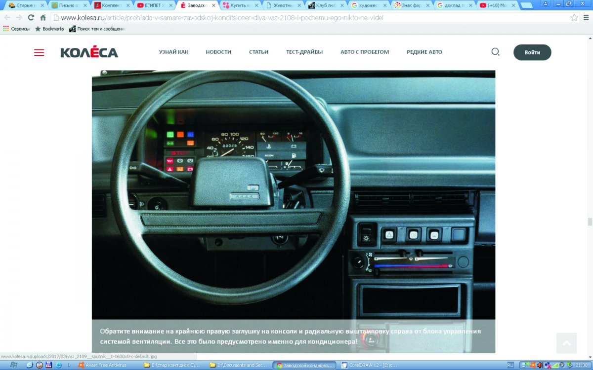

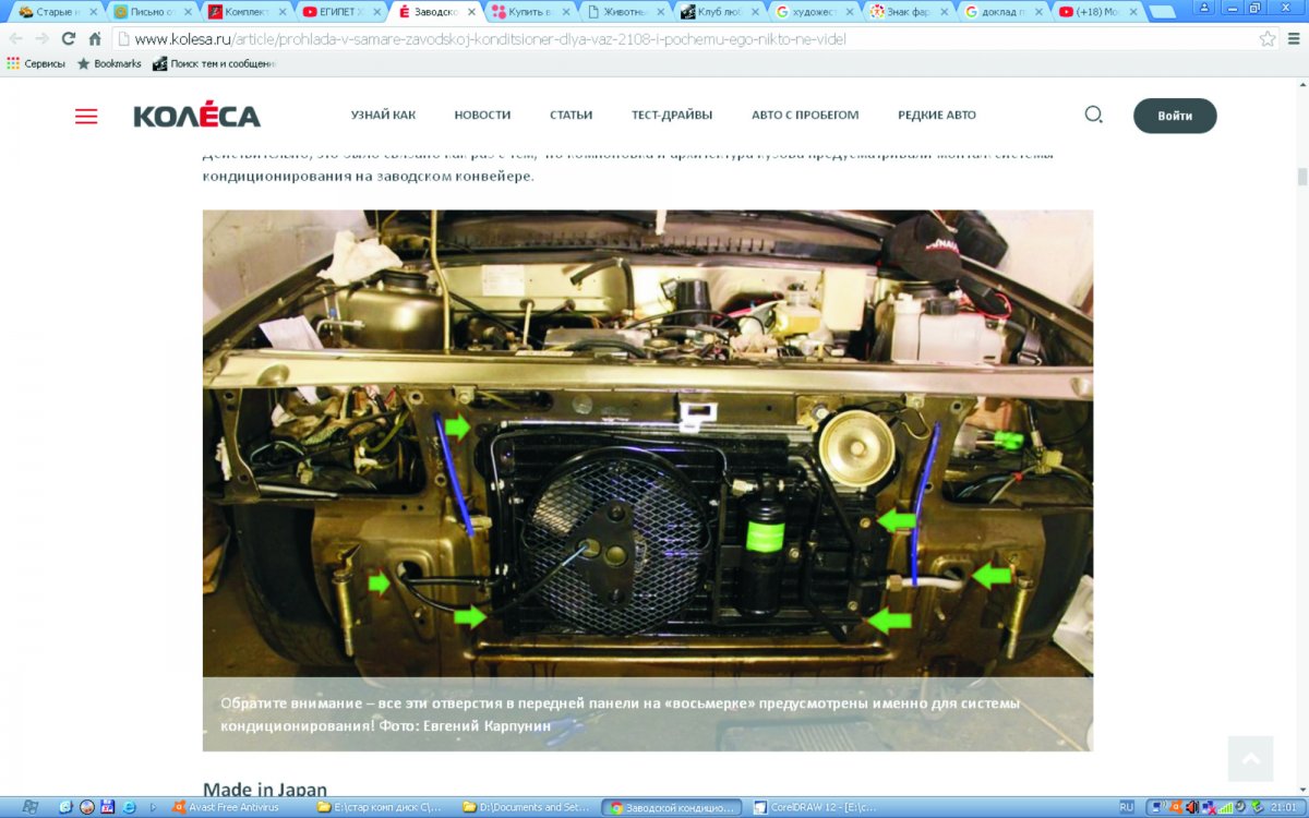

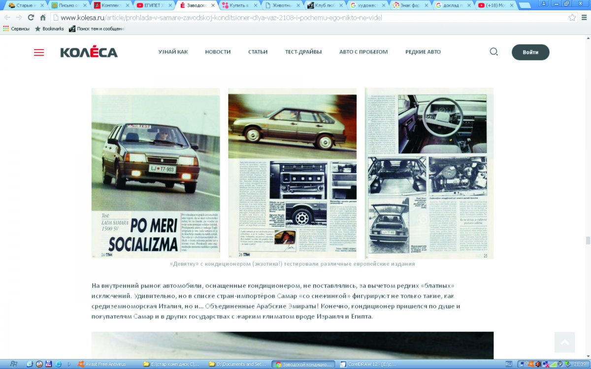

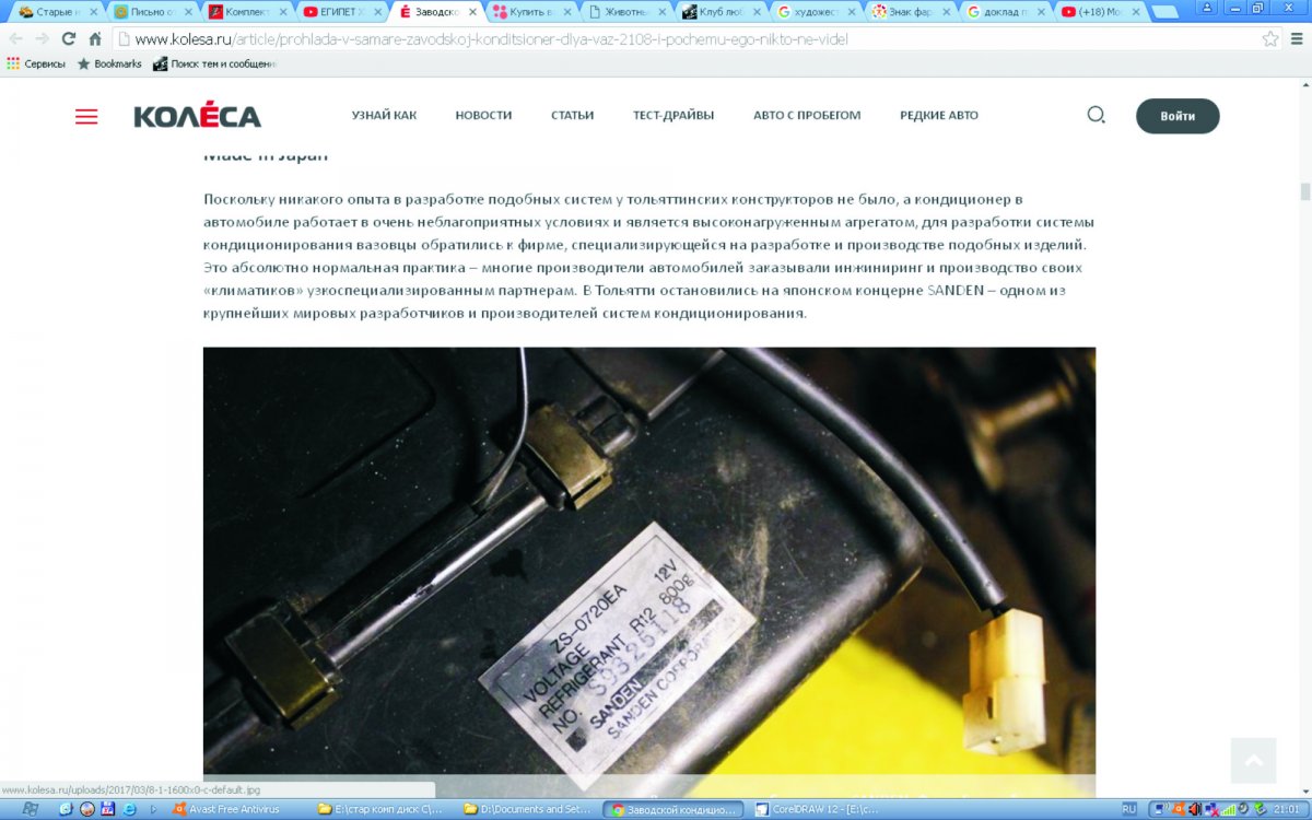

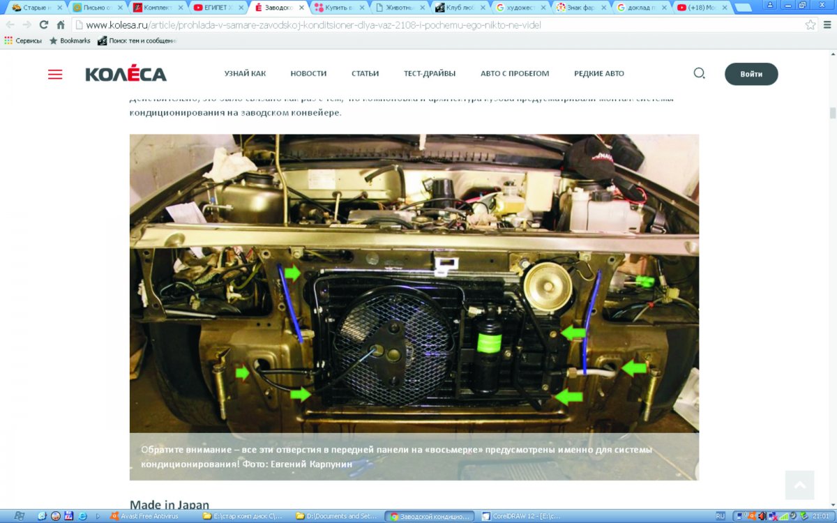

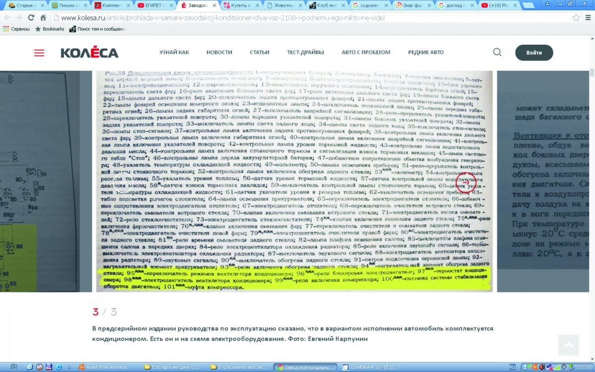

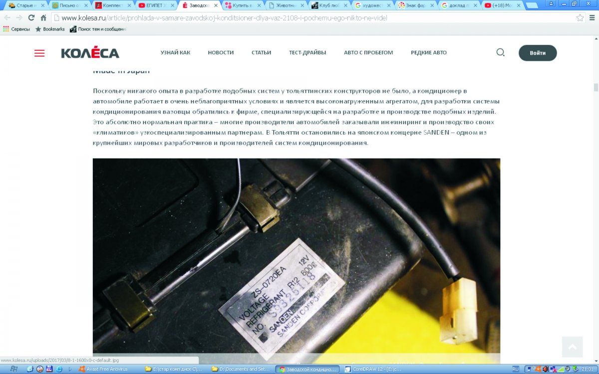

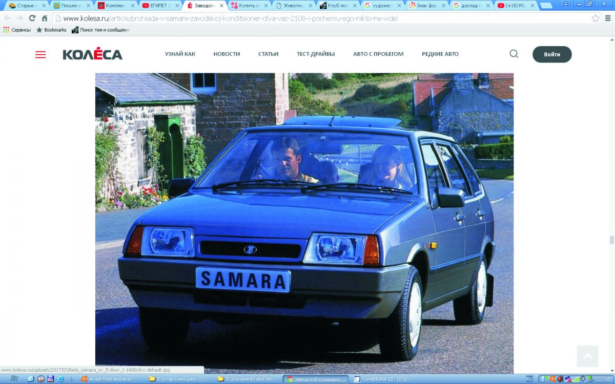

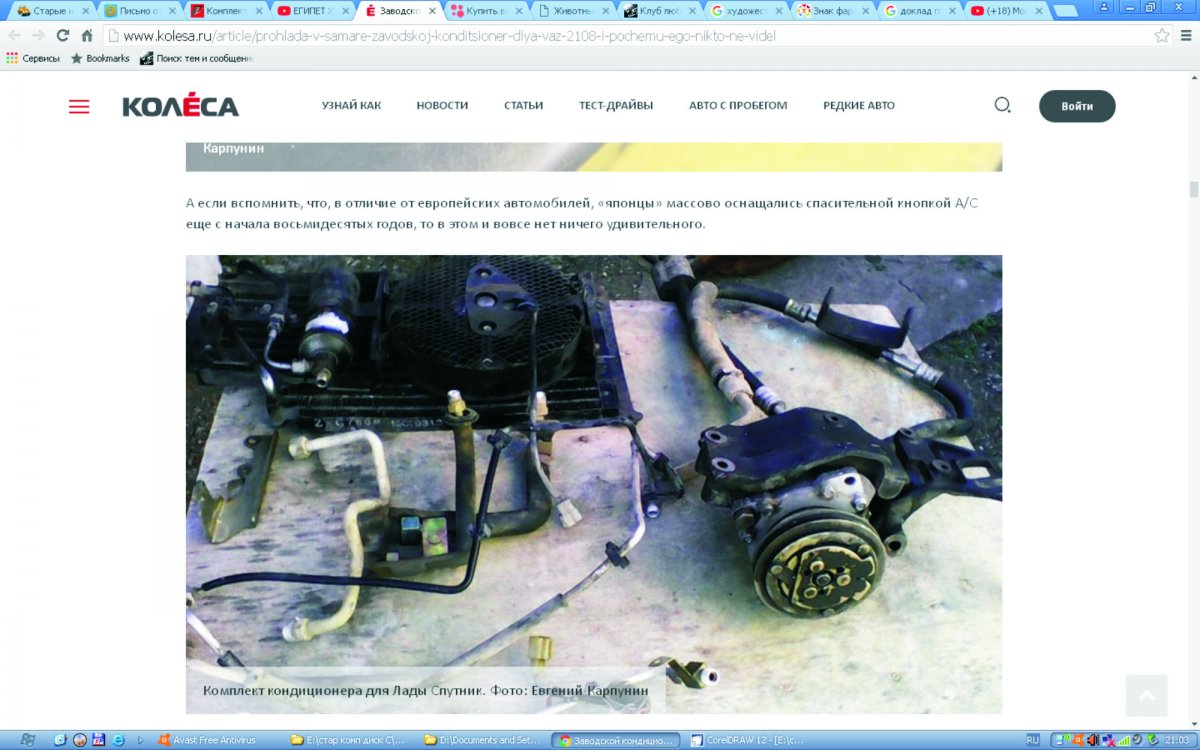

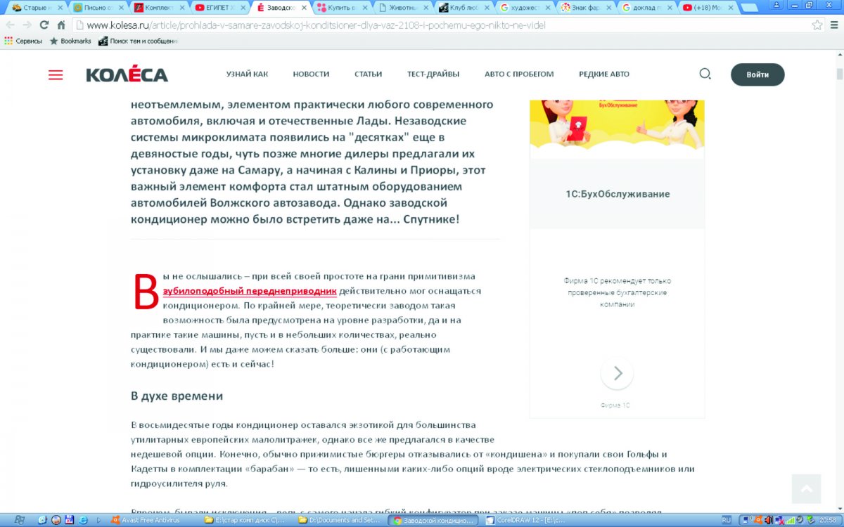

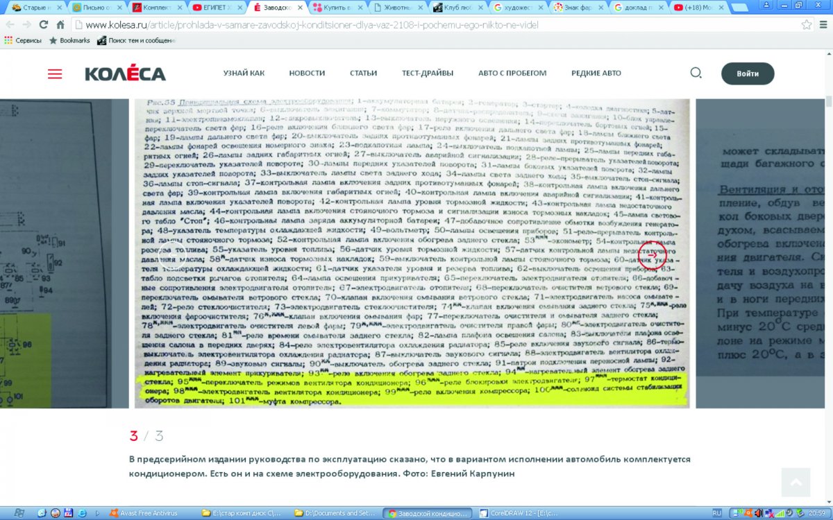

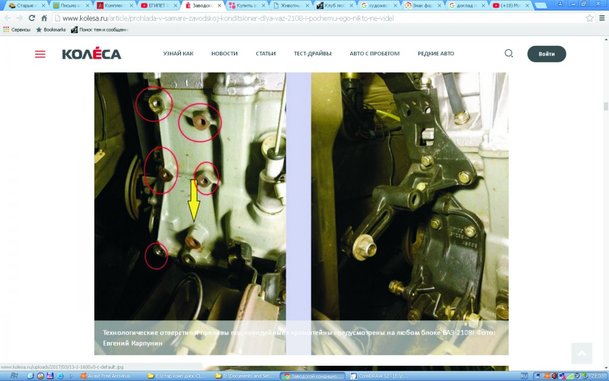

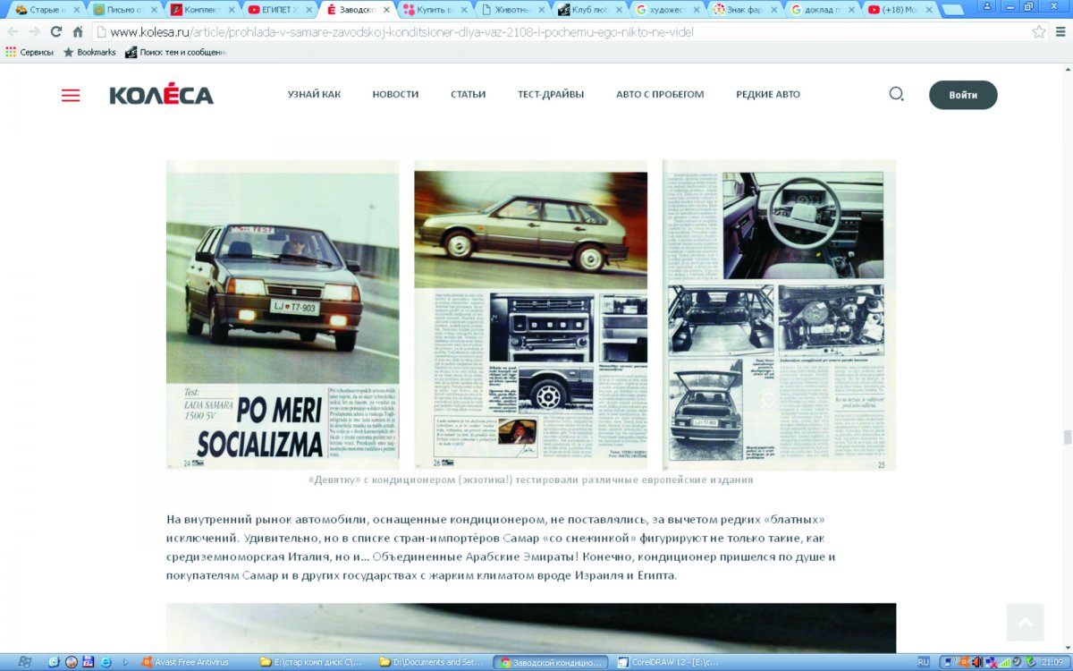

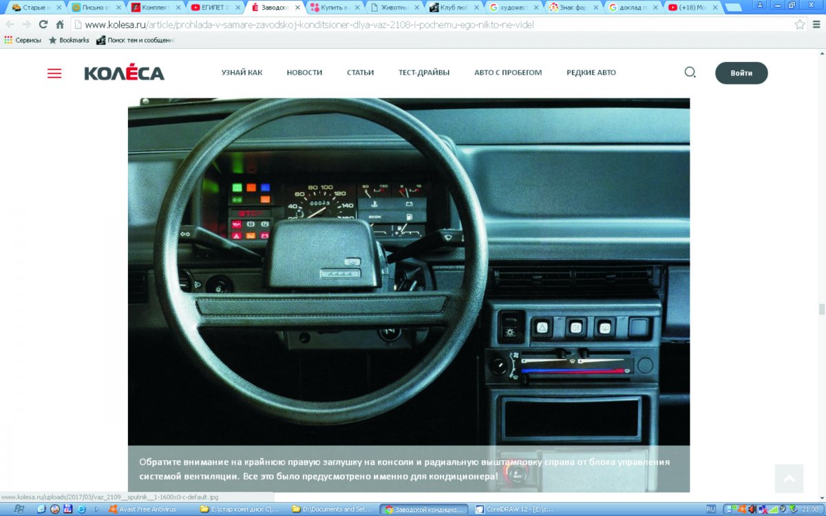

Вот попалась интересная статья про штатный кондиционер на экспортные 8, 9-ки. Ссылку не умею делать, поэтому только "принскрины" сделал со статьи. Очень занятно даже, живёшь и не знаешь , что такие опции для зубила были.

и ещё "принскрины" со статьи.
А сделаем вот так - http://www.kolesa.ru/article/prohlada-v-samare-zavodskoj-konditsioner-dlya-vaz-2108-i-pochemu-ego-nikto-ne-videl
Реакции: Холоднов и mmm

Ссылку посмотрел, очень интересно, Спасибо!, но у меня всё из перечисленного есть. Люк, накладки на бампера и пороги - это как я понимаю люксовая версия. У меня машина попроще, без всего этого. Кроме наклеек на ней по экстерьеру ничего такого не было.
