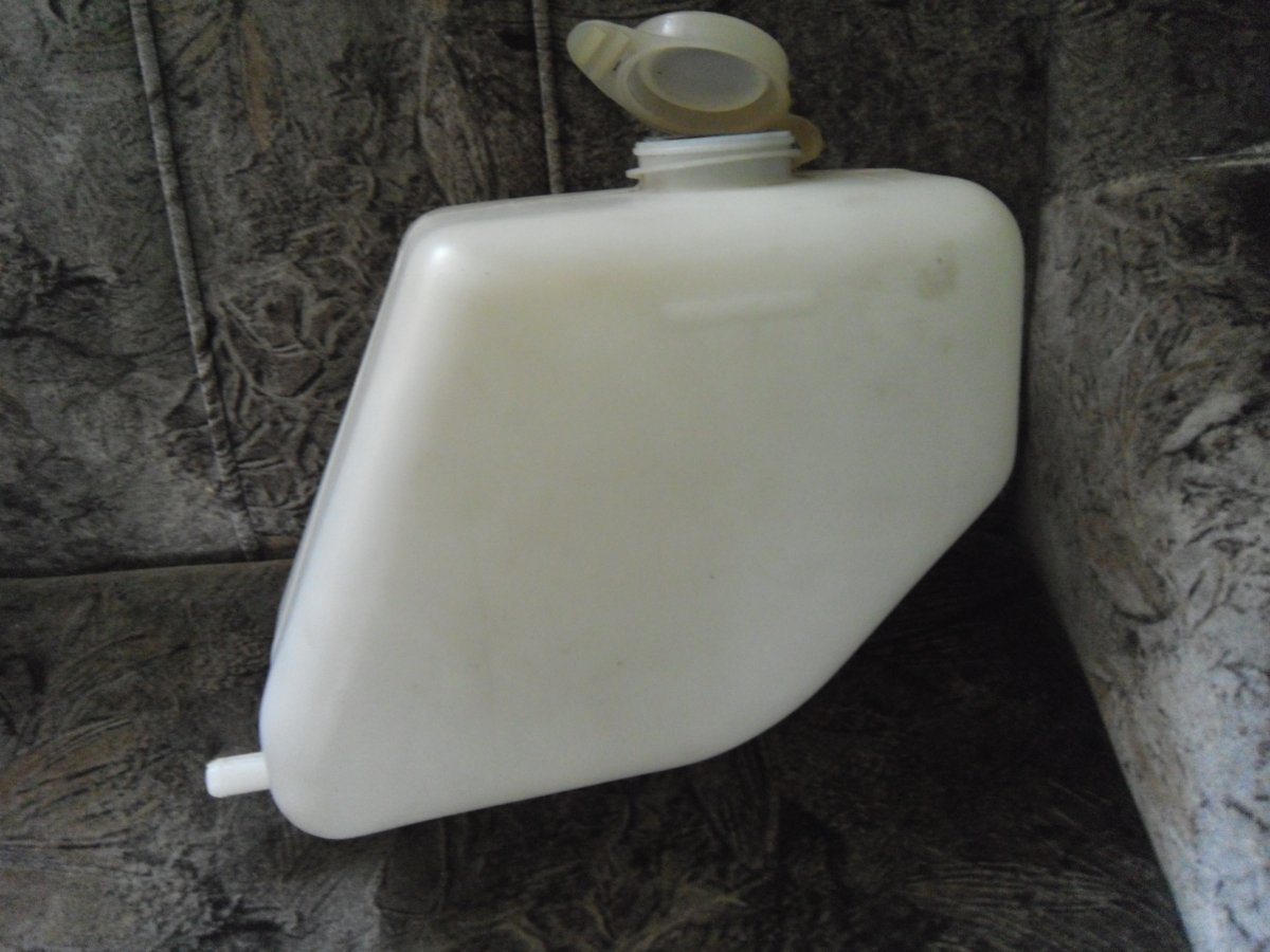

Какой омывательный бачек именно нужен?
Фото есть?

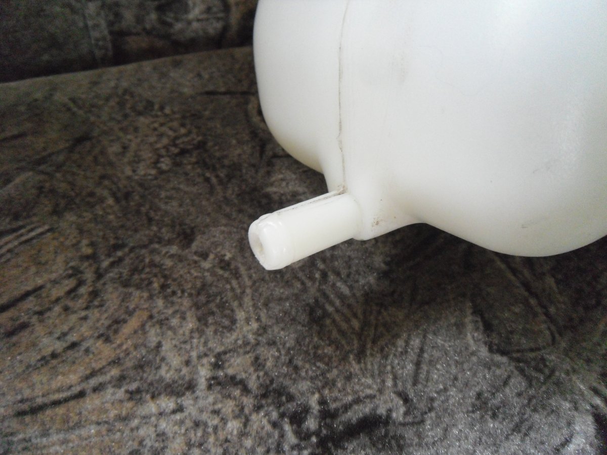

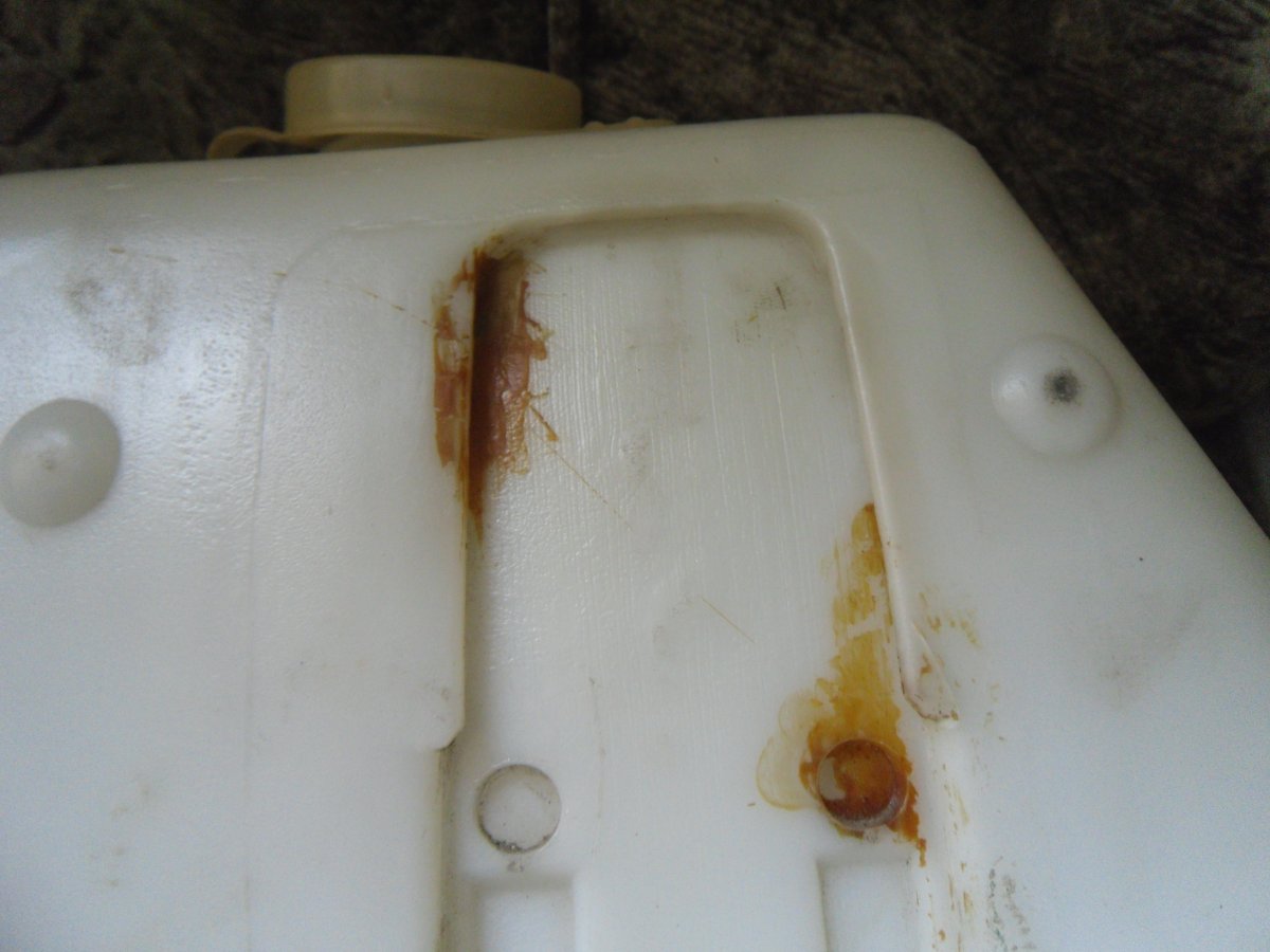

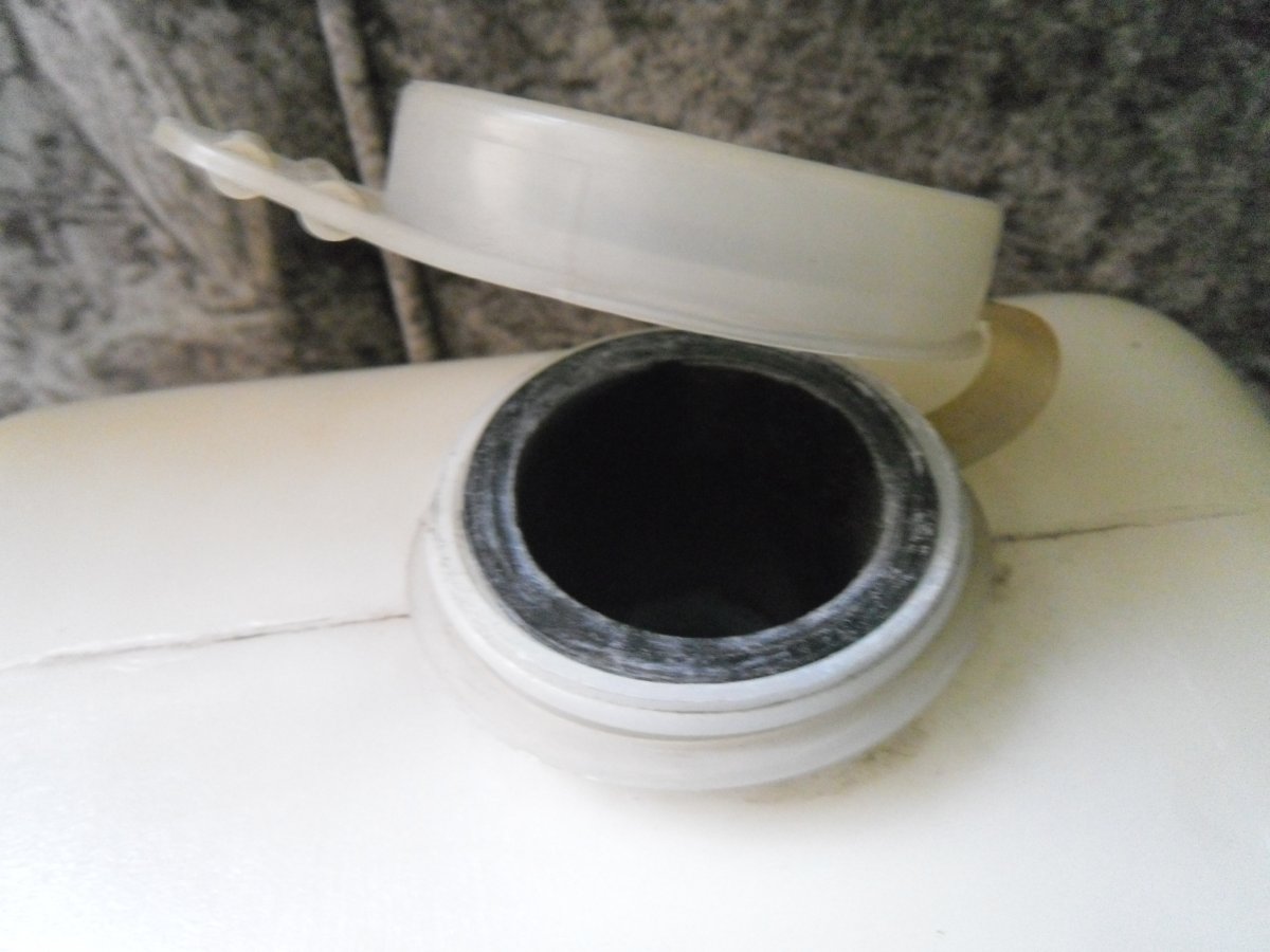

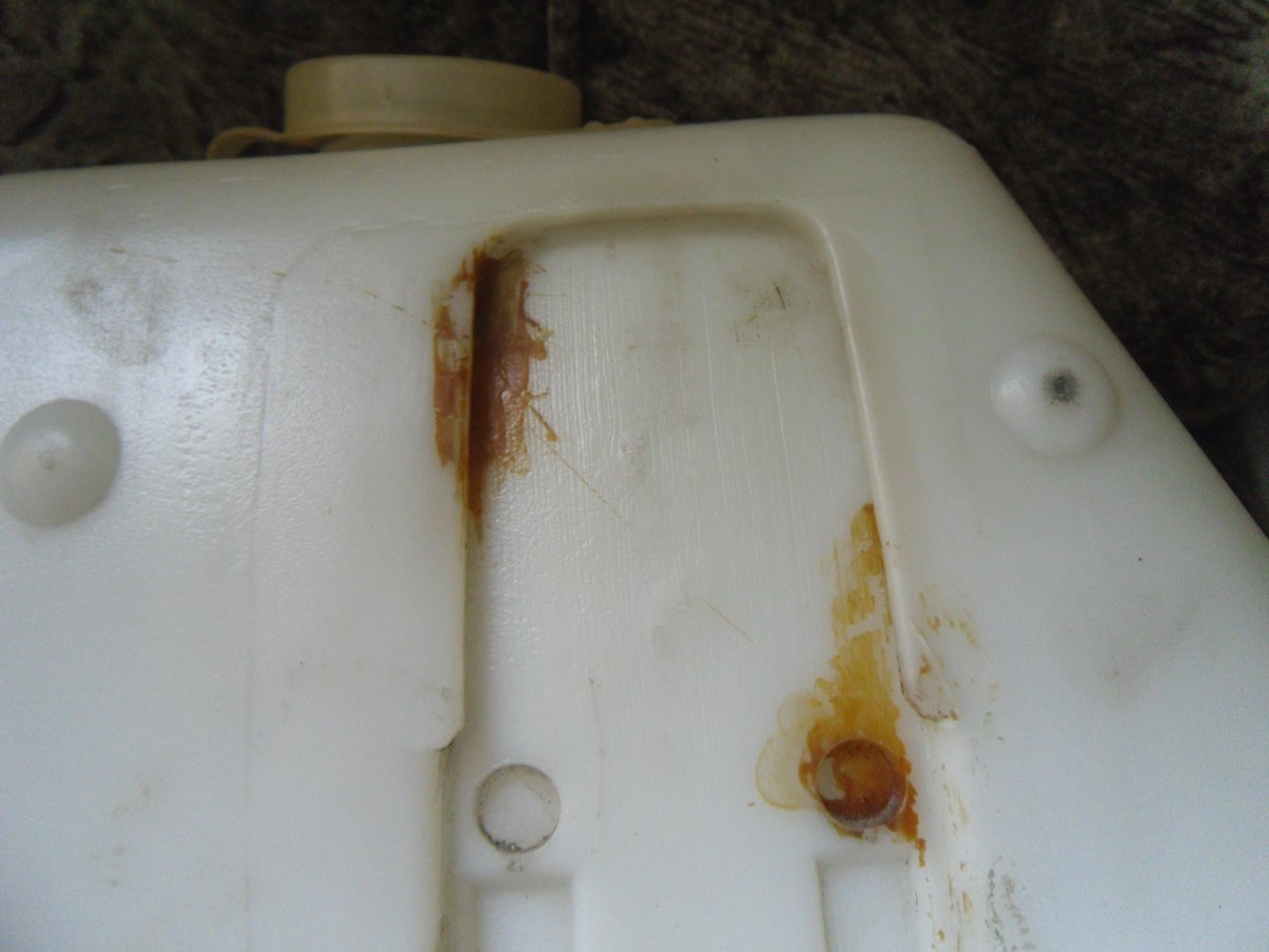

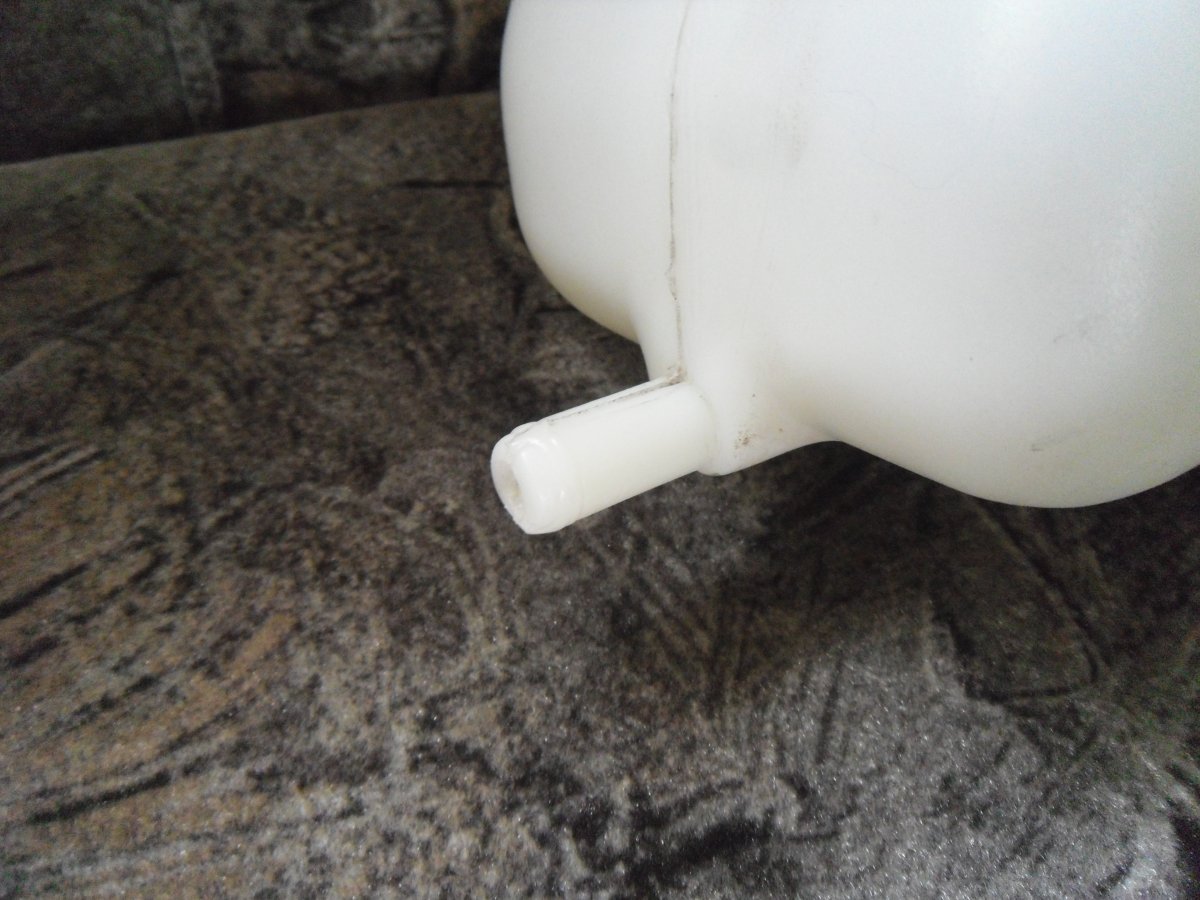

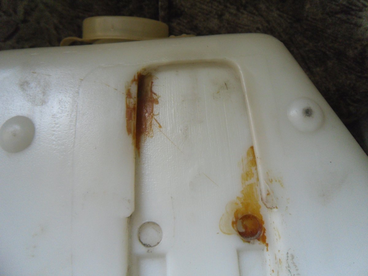

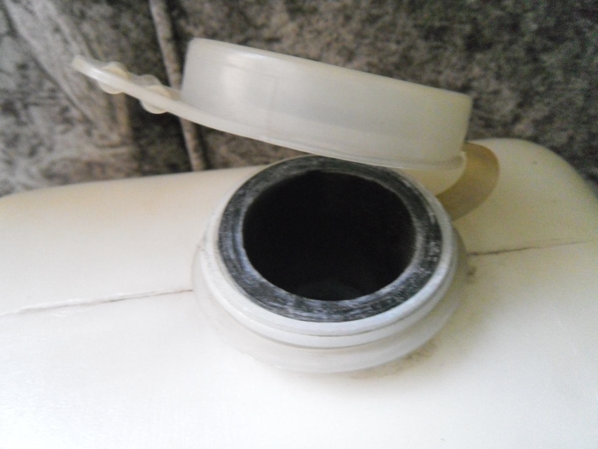

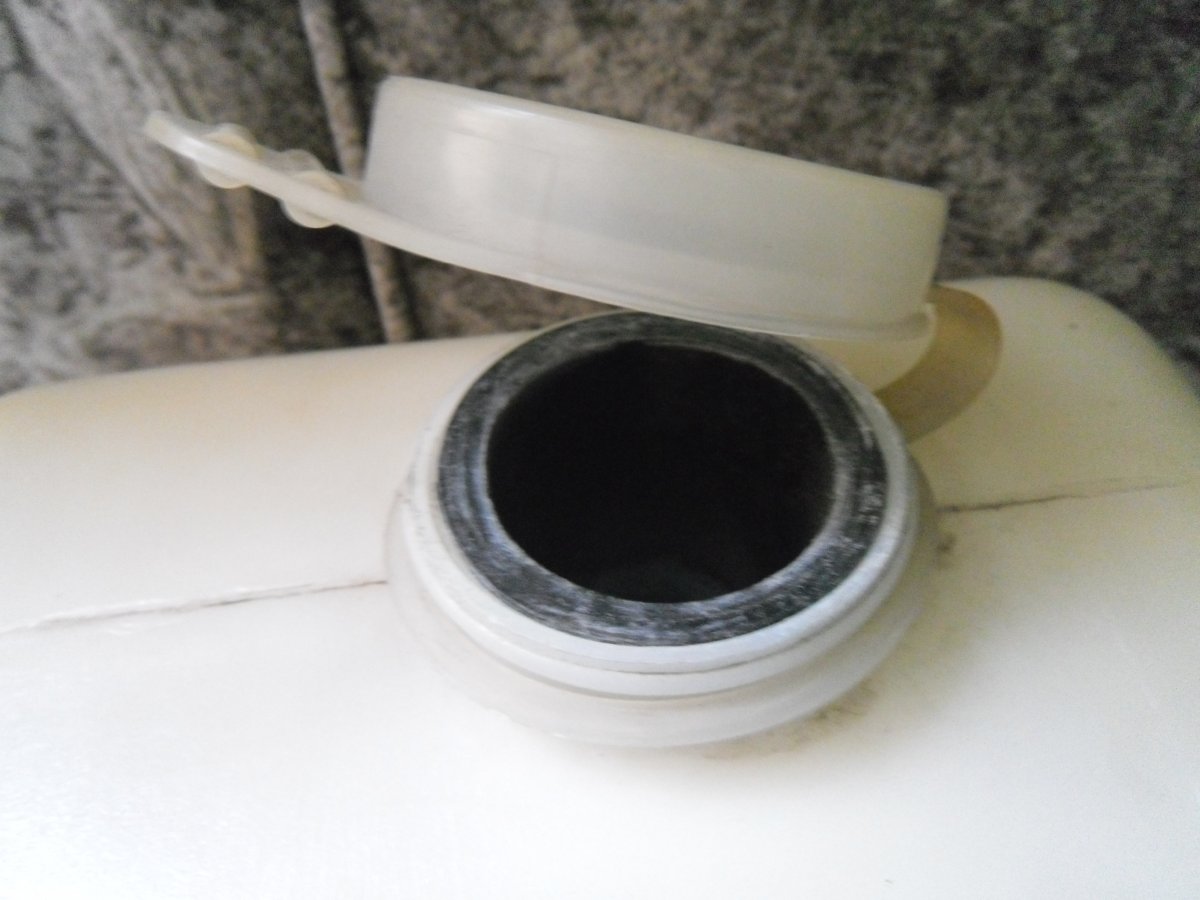

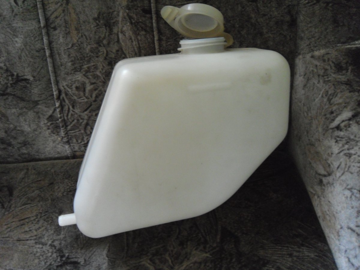

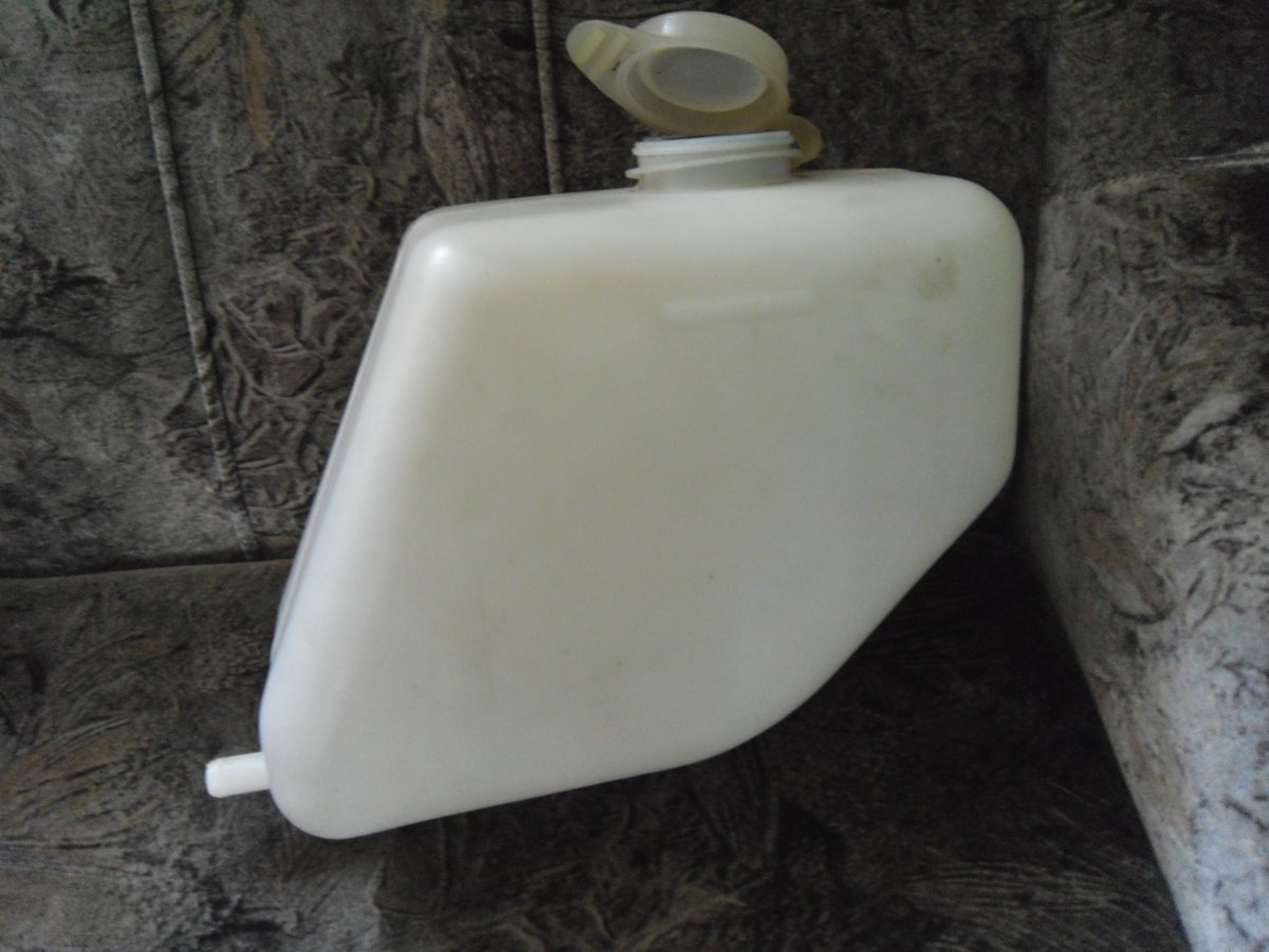

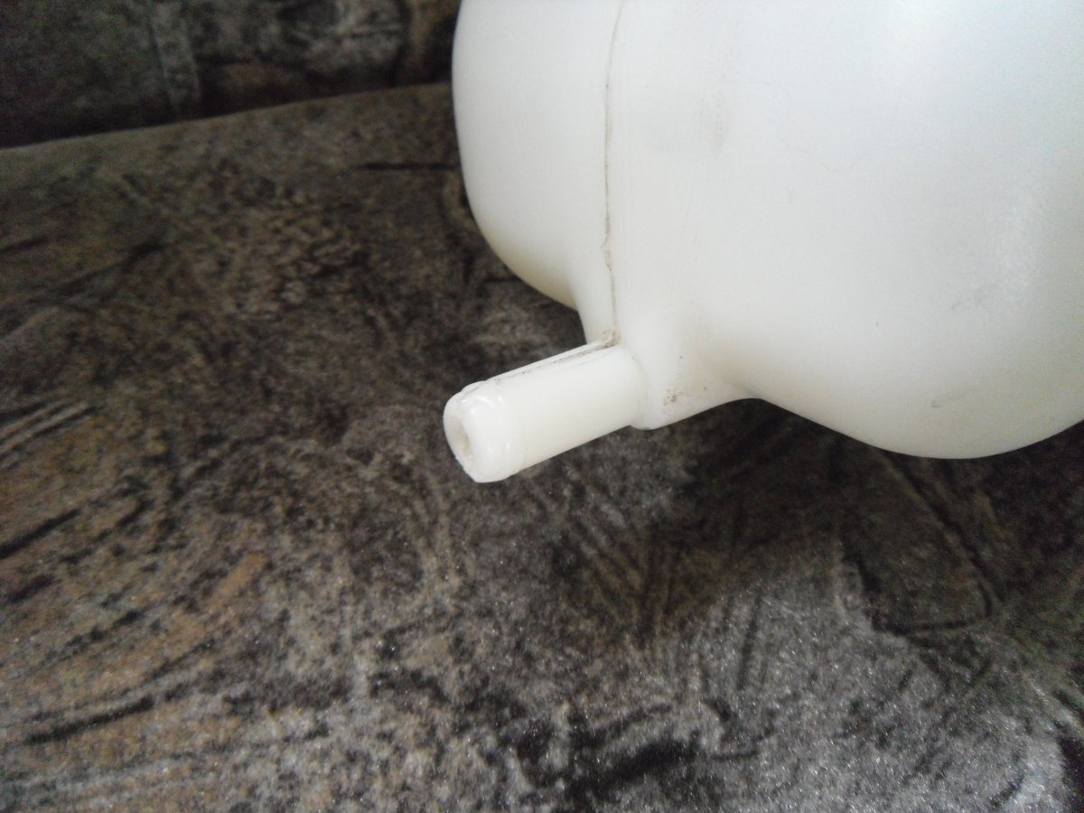

Рустам привет! Бачок купил ещё прошлым летом, он течёт, ищу способ как его запаять изнутри или промазать герметиком изнутри. Вот фото. Но если будет новый нетекущий, то и его можно приобрести, пригодится.

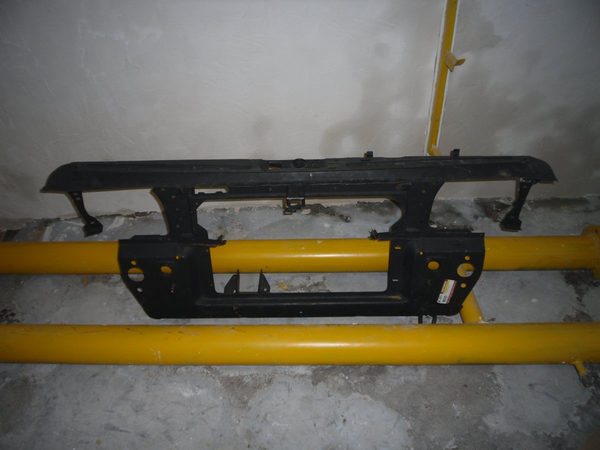

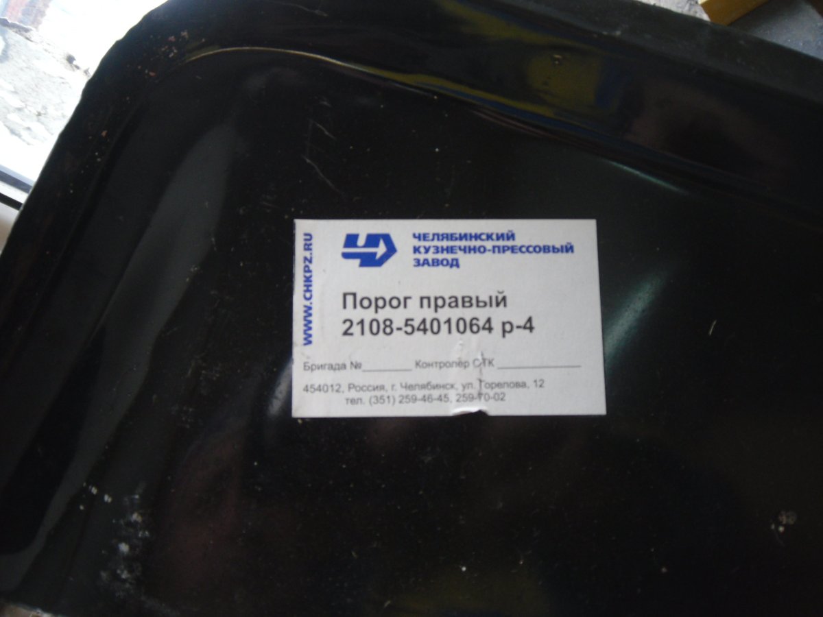

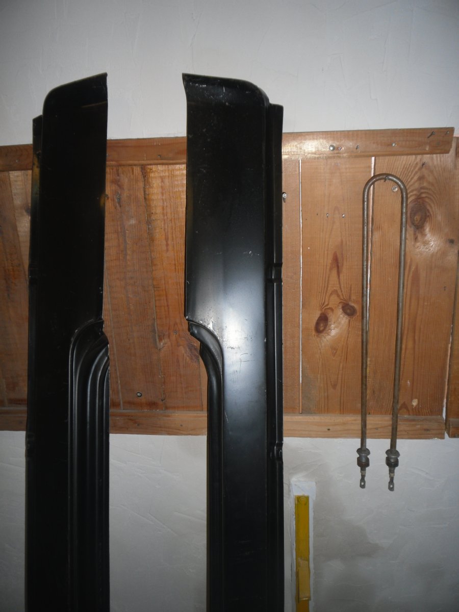

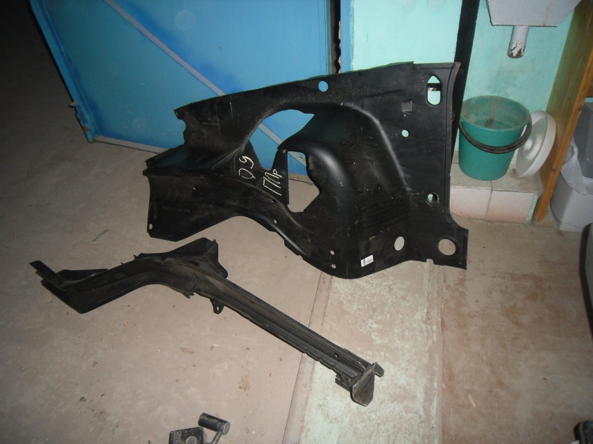

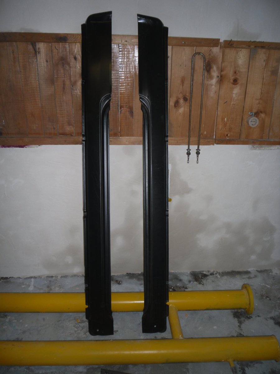

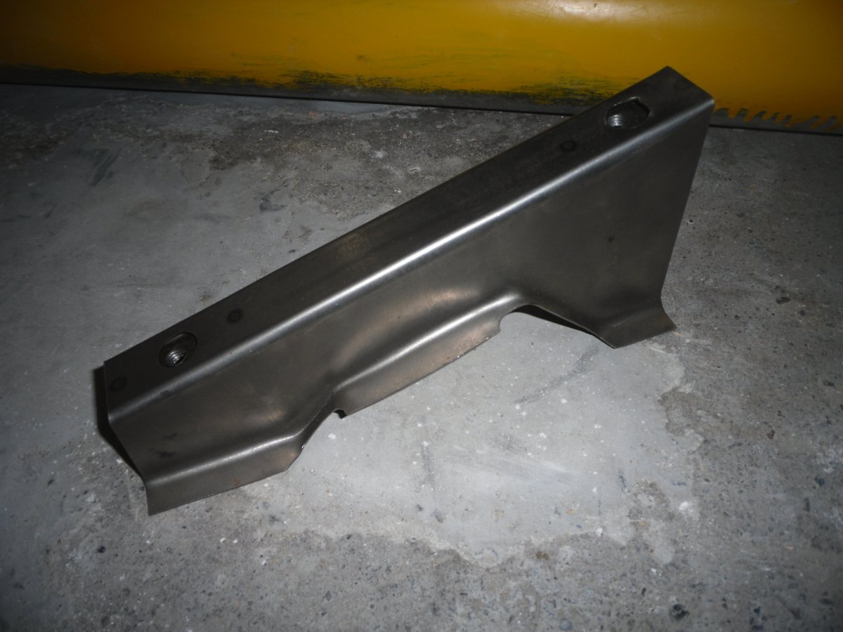

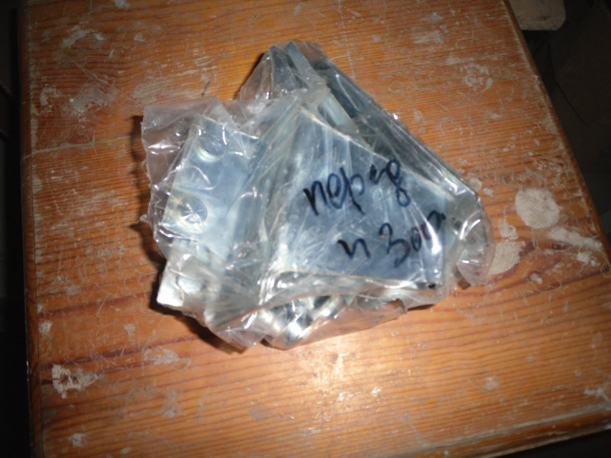

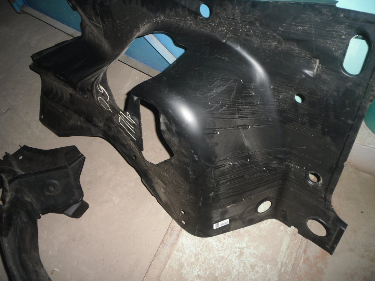

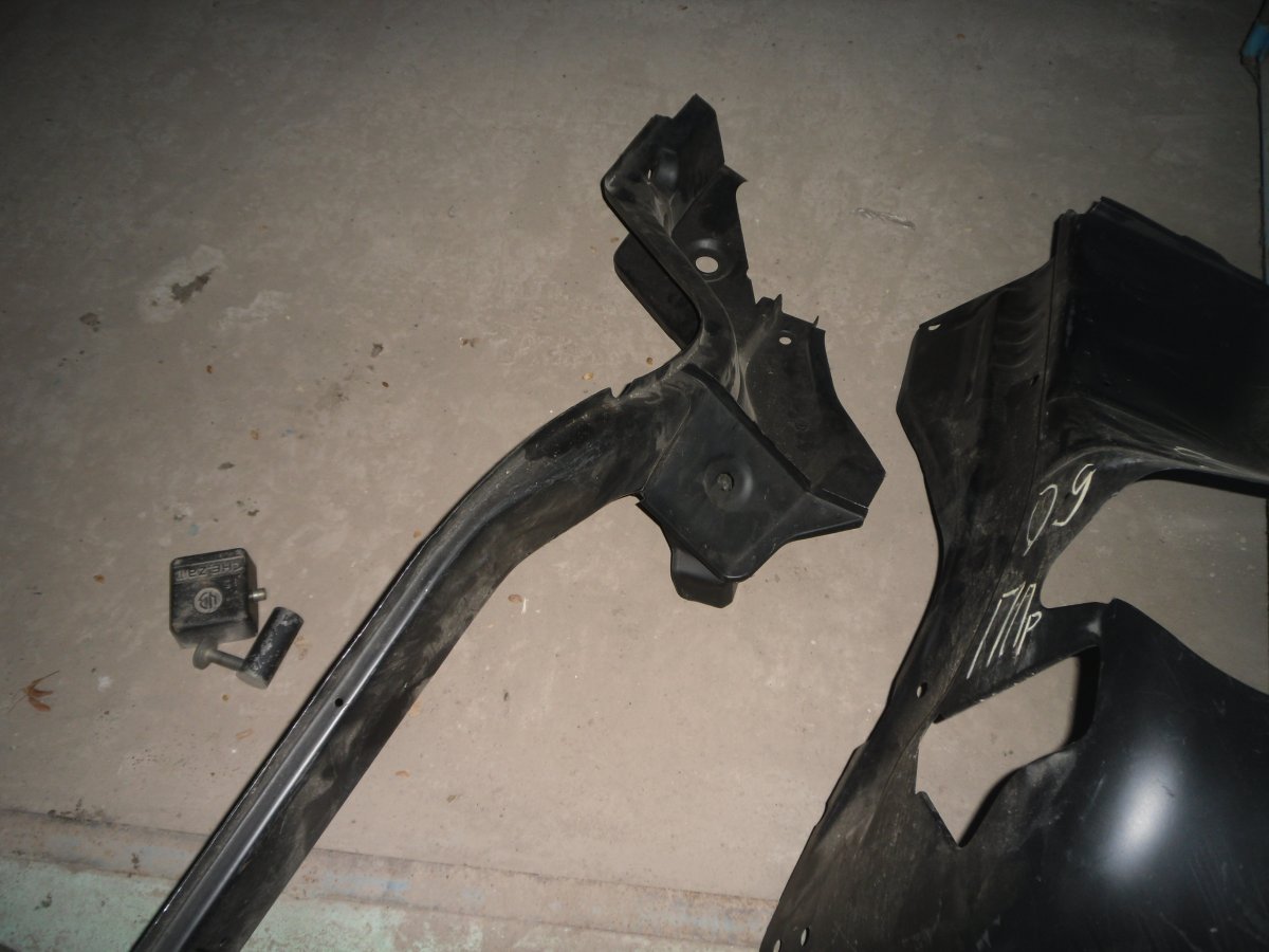

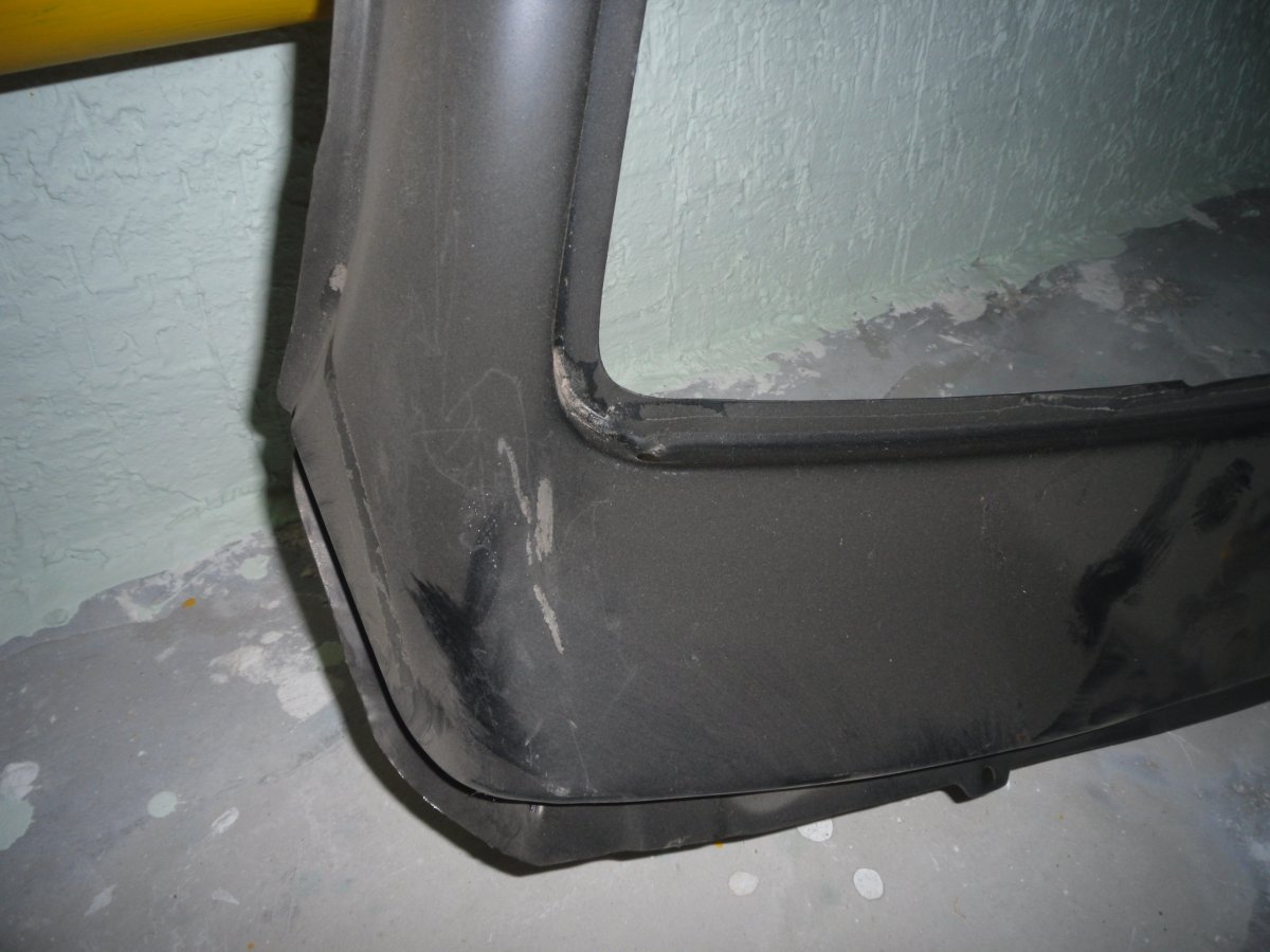

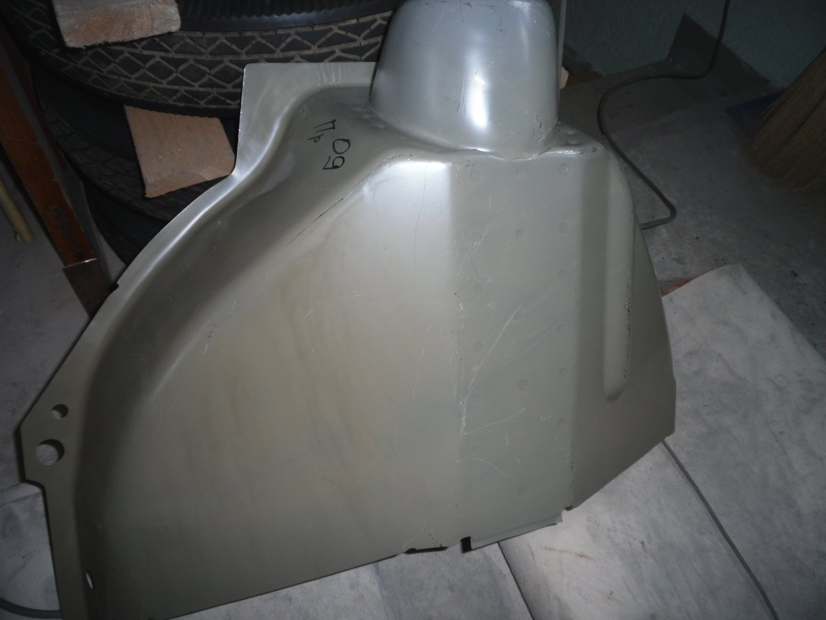

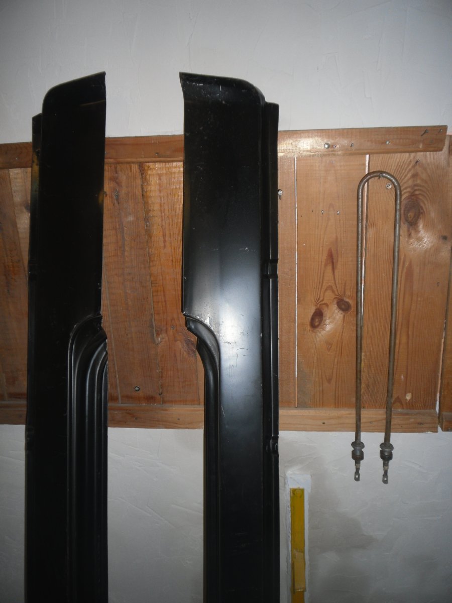

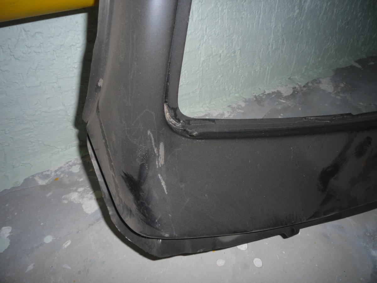

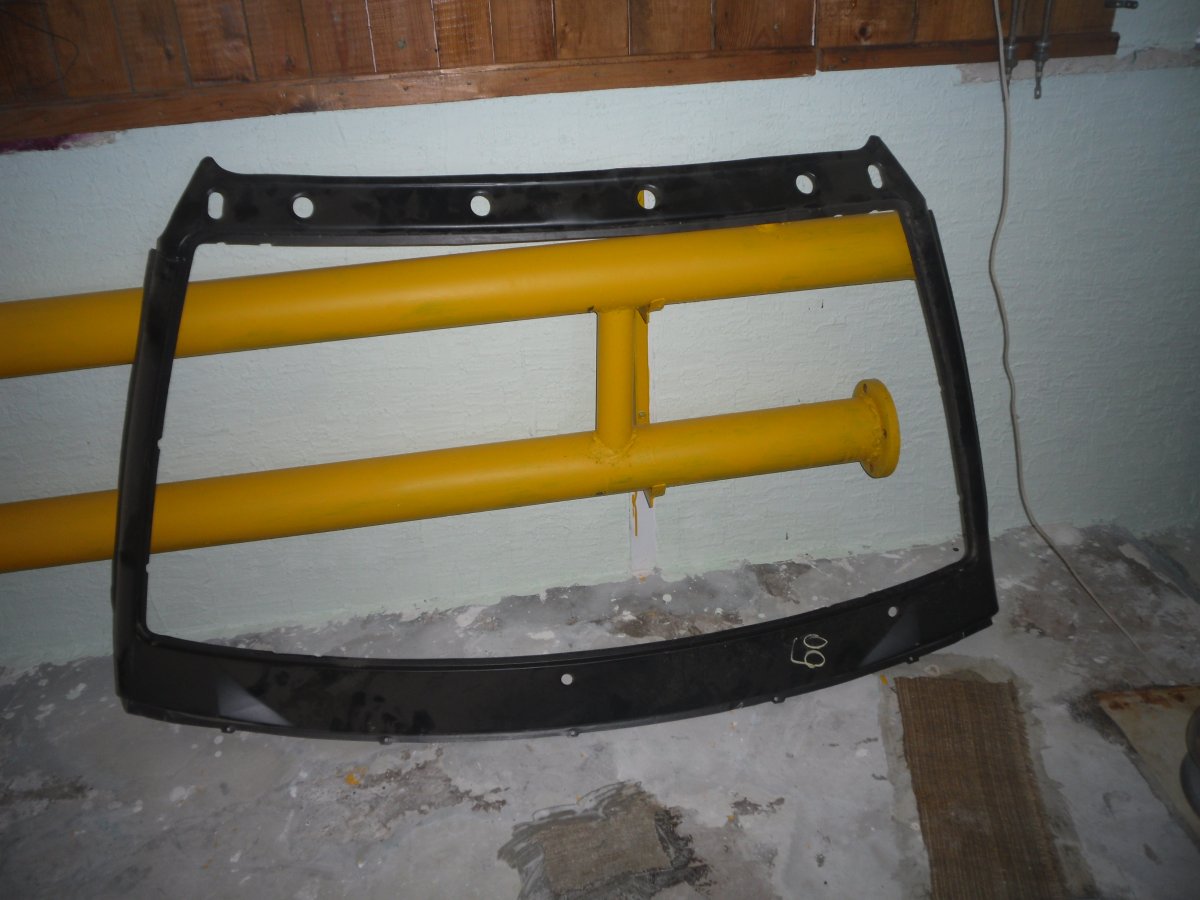

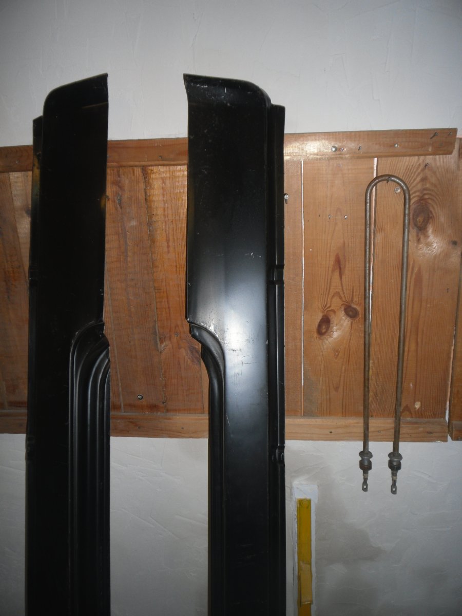

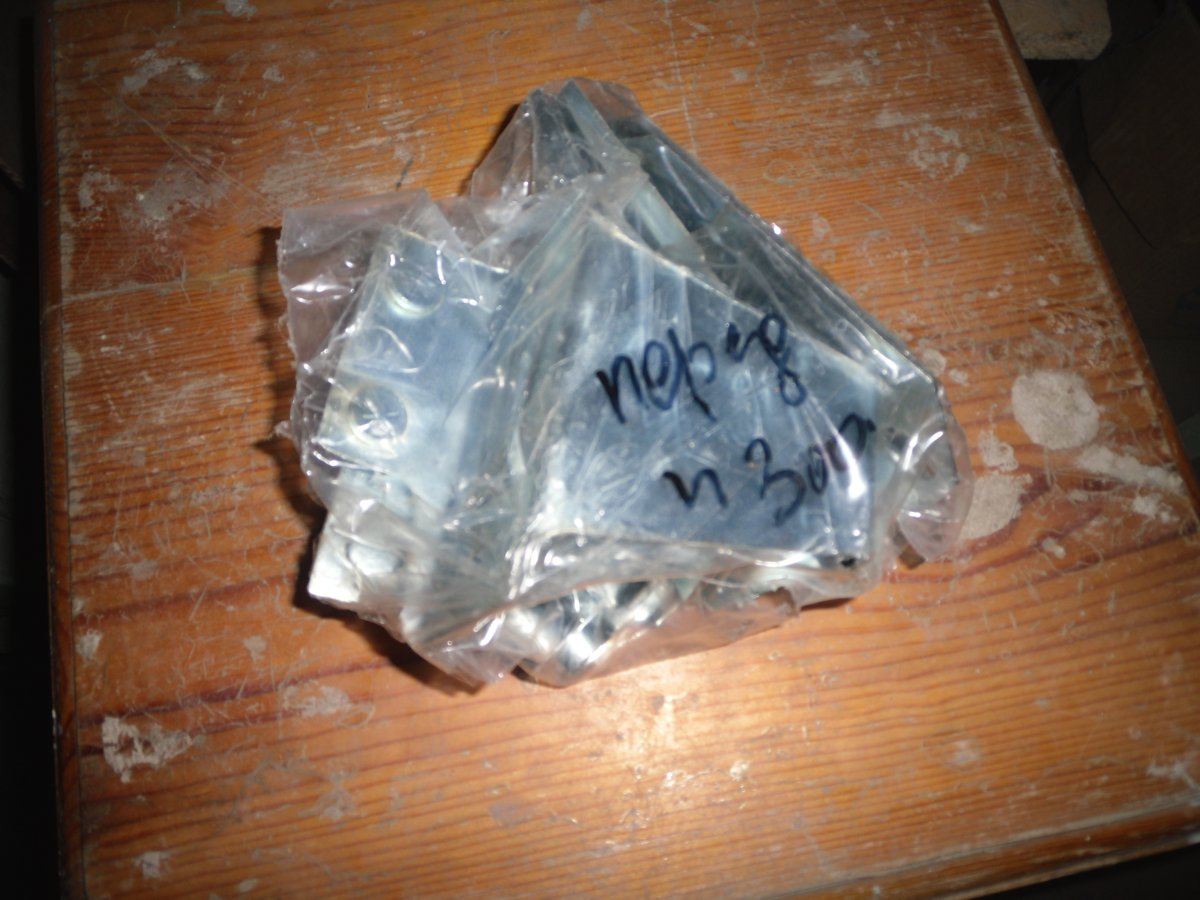

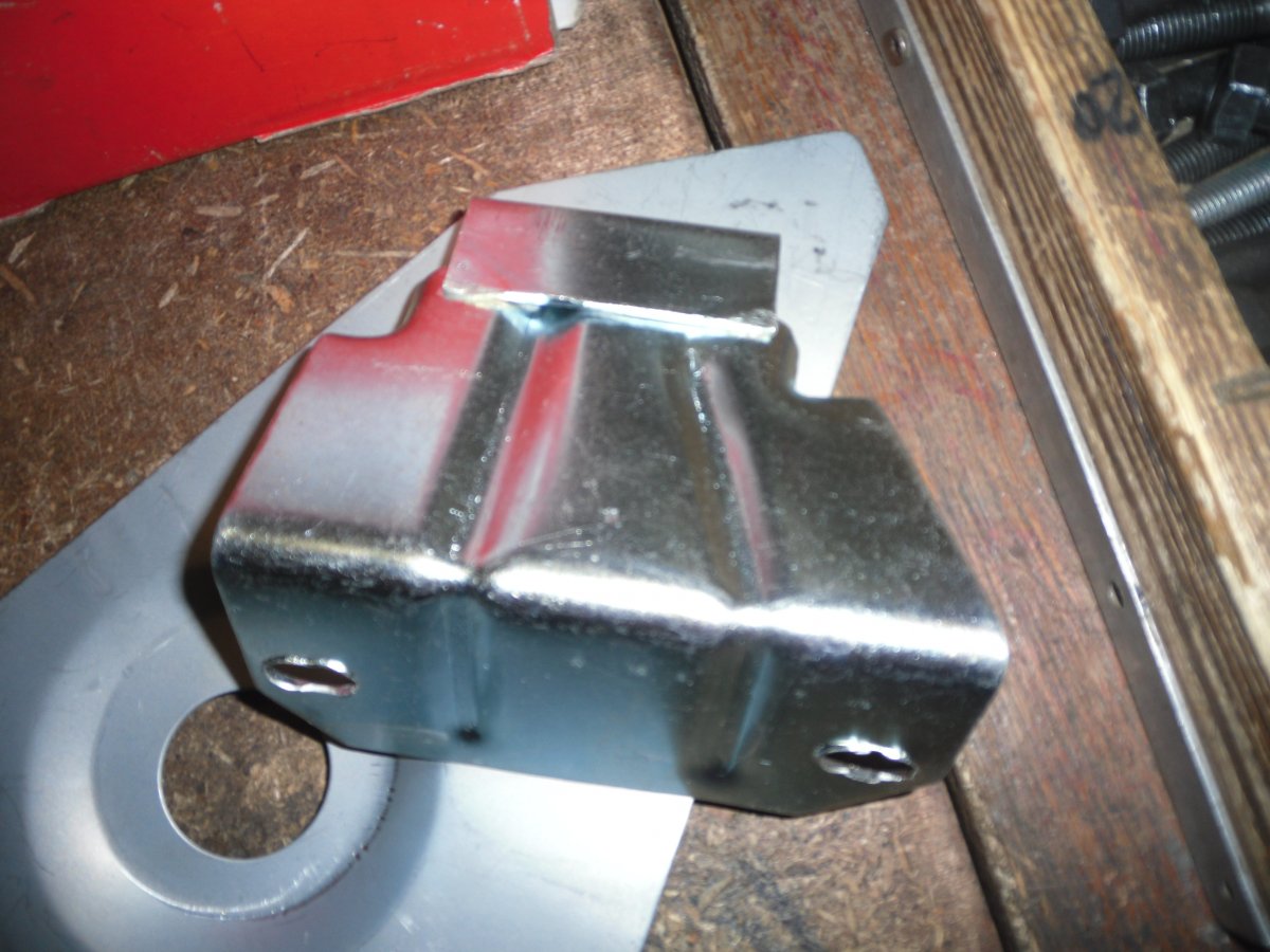

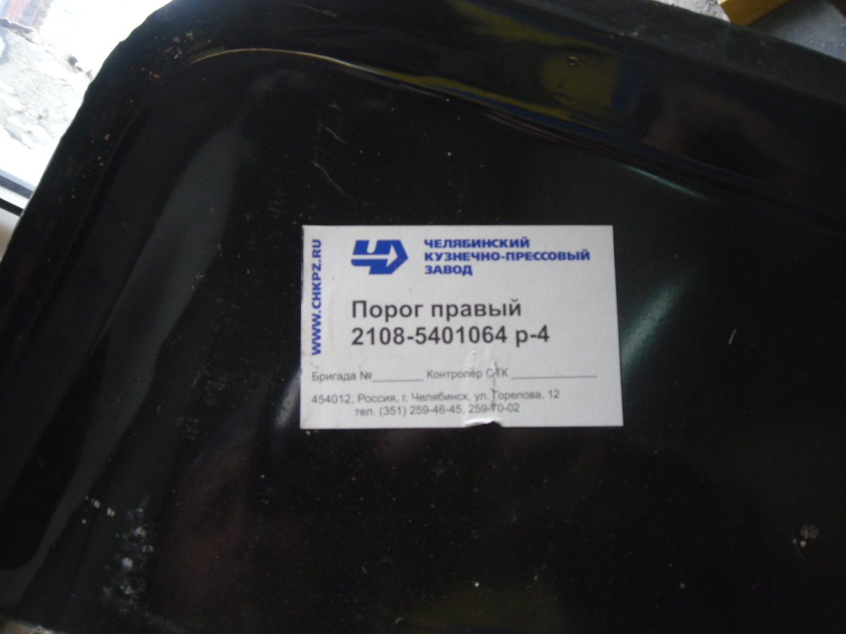

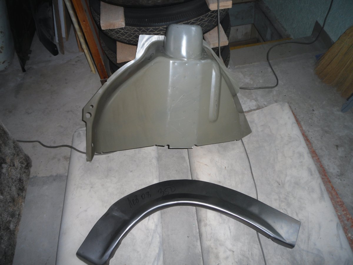

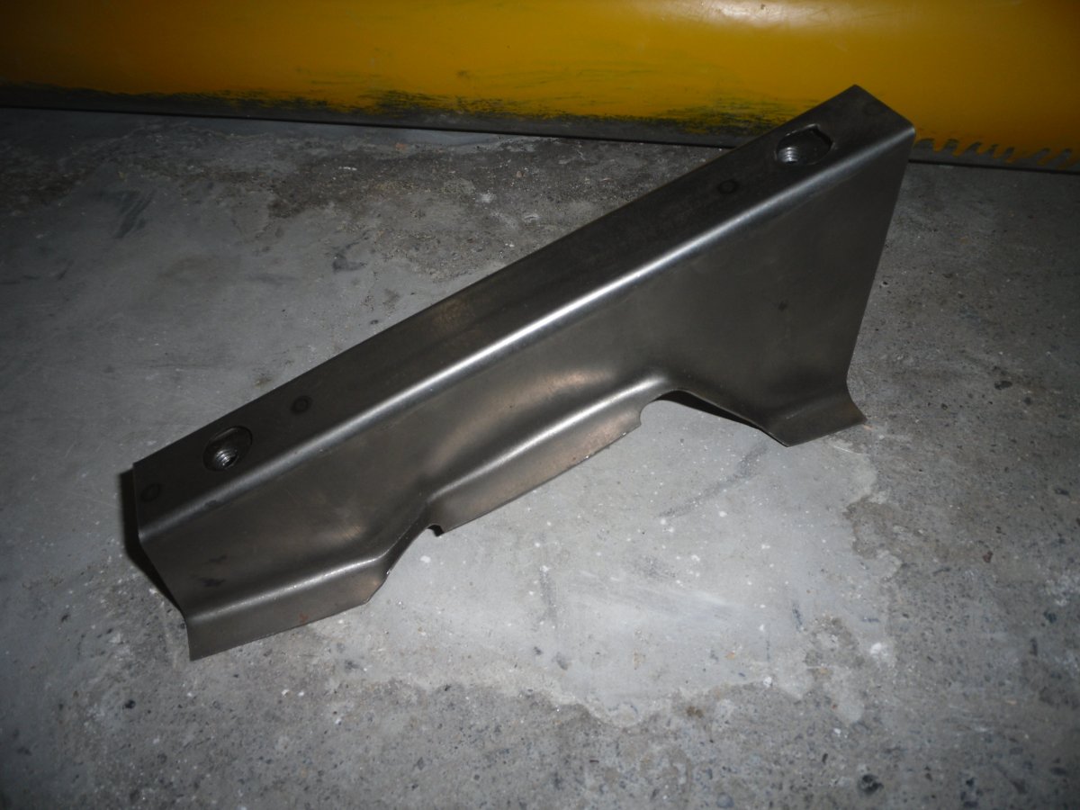

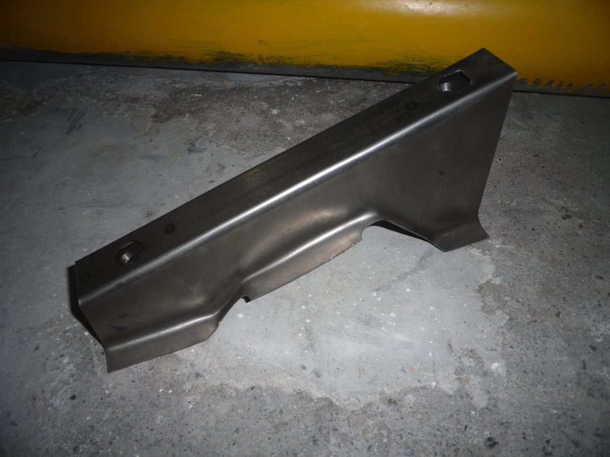

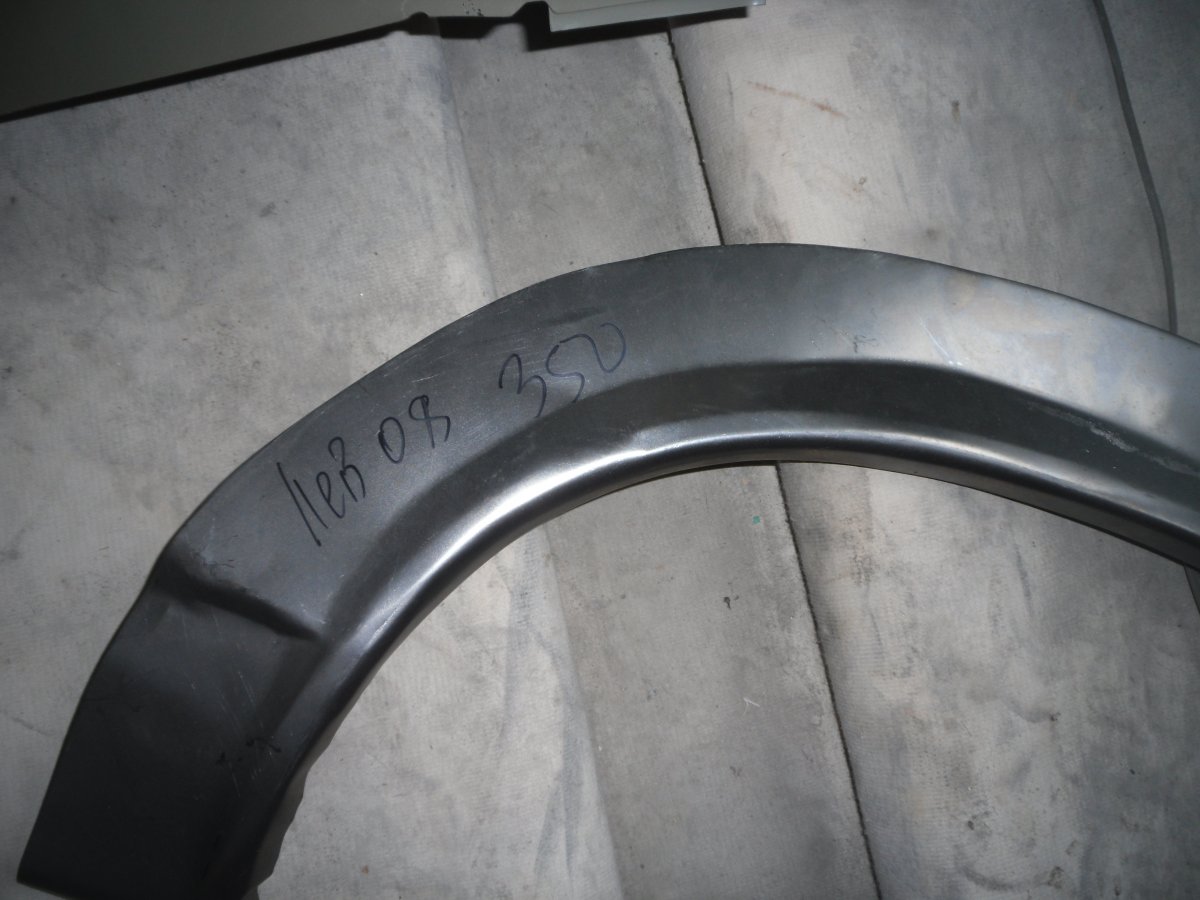

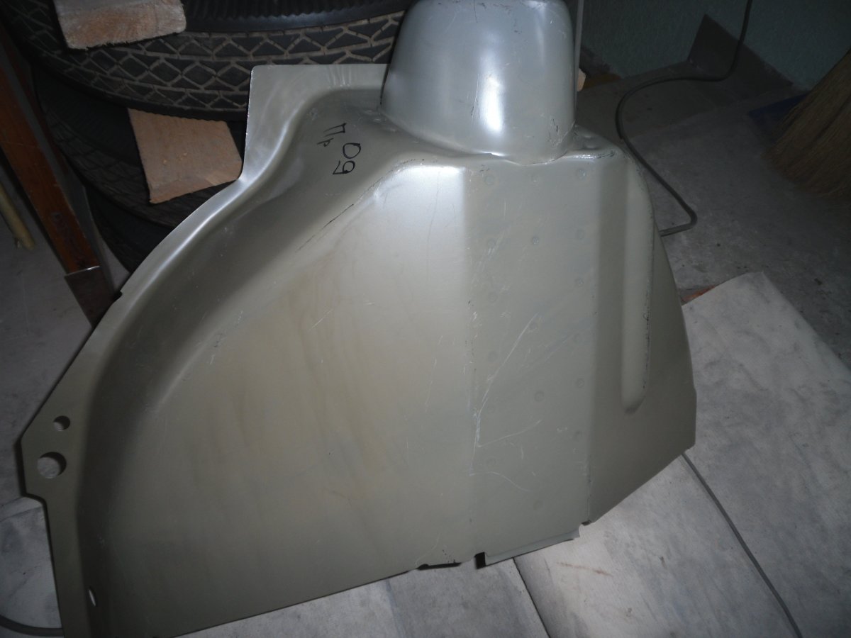

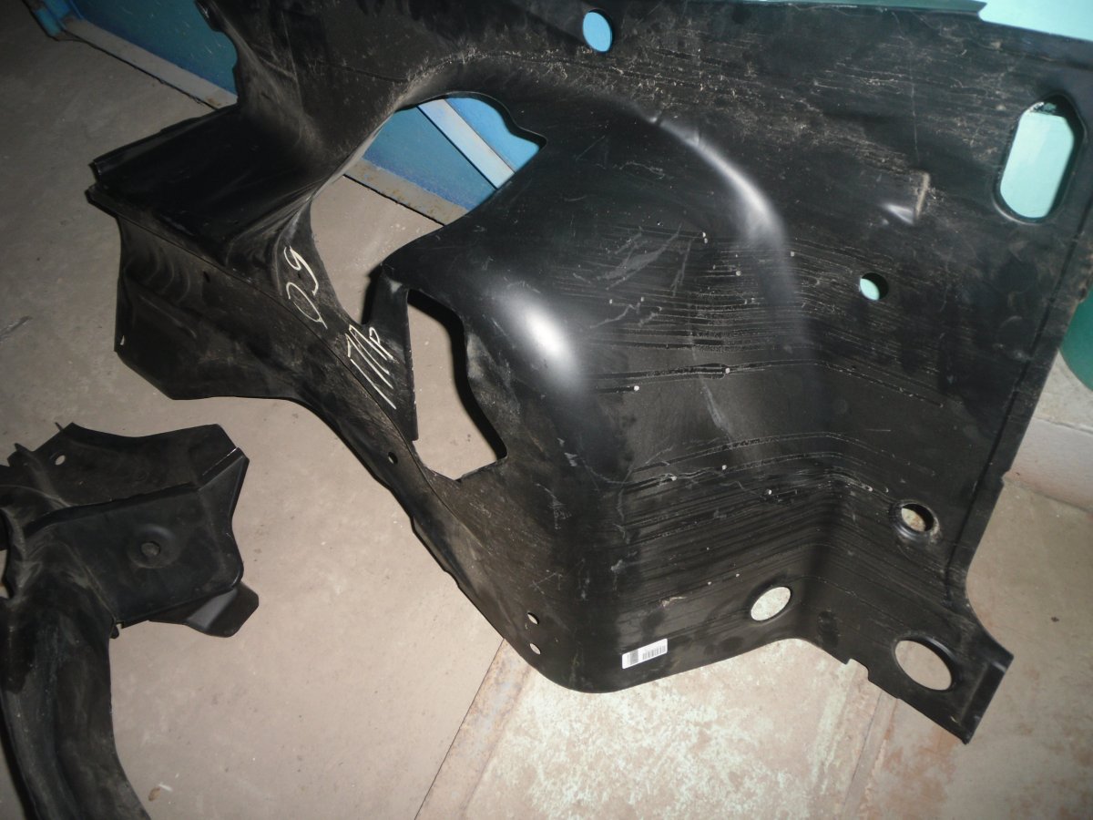

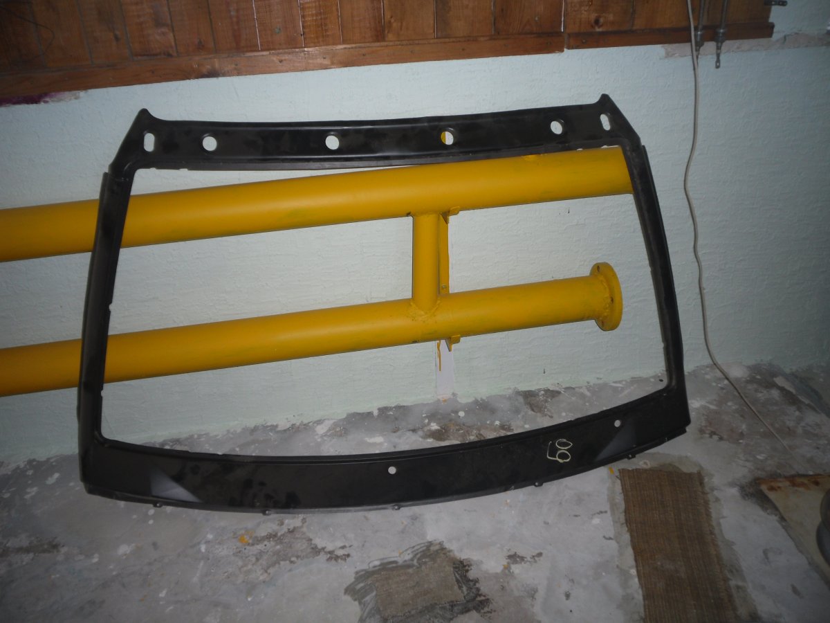

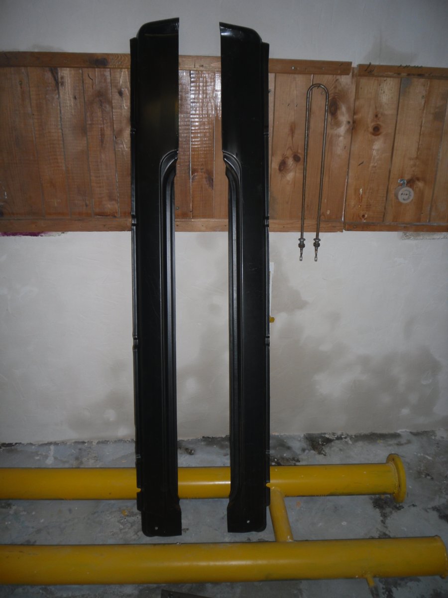

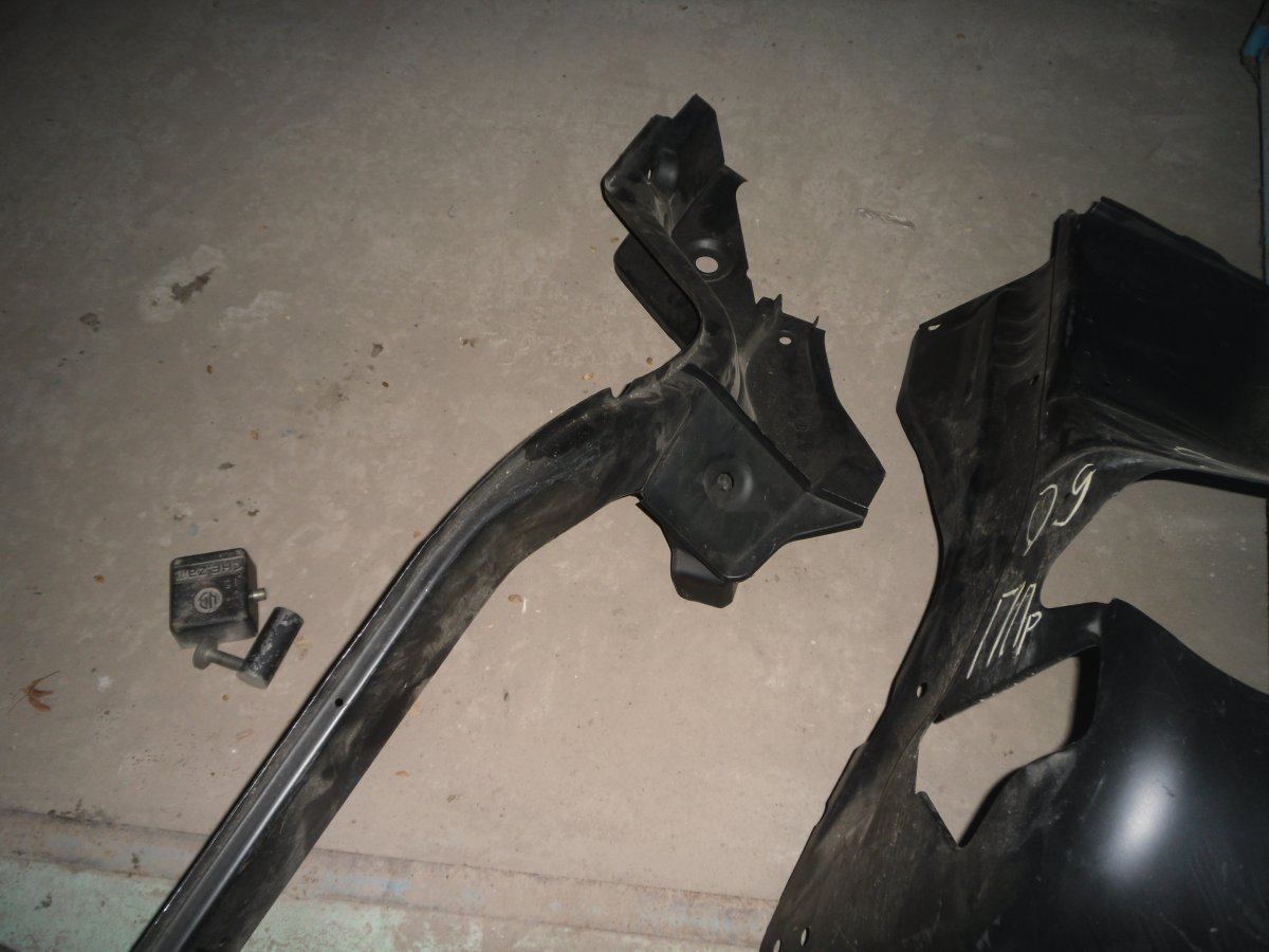

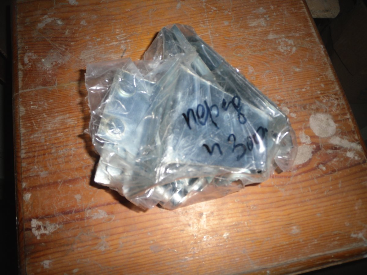

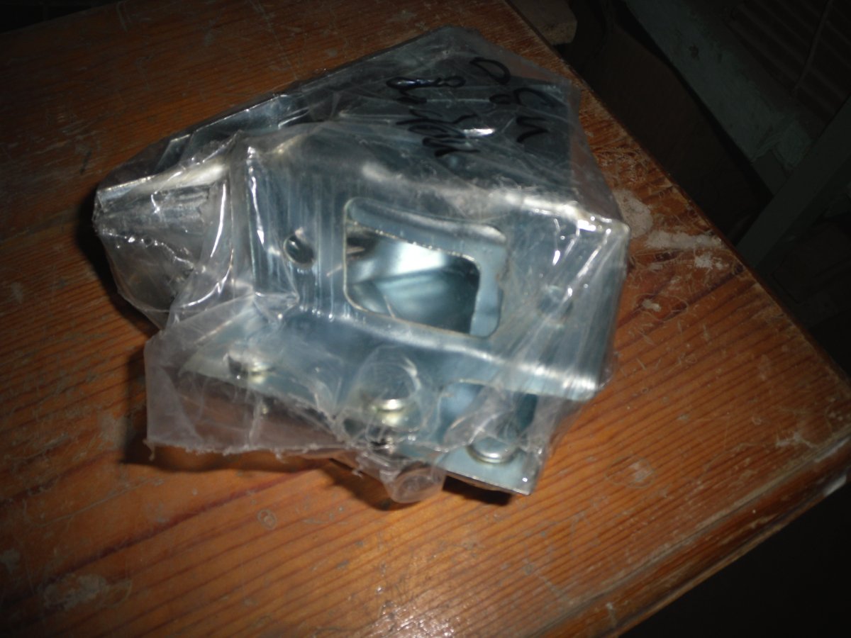

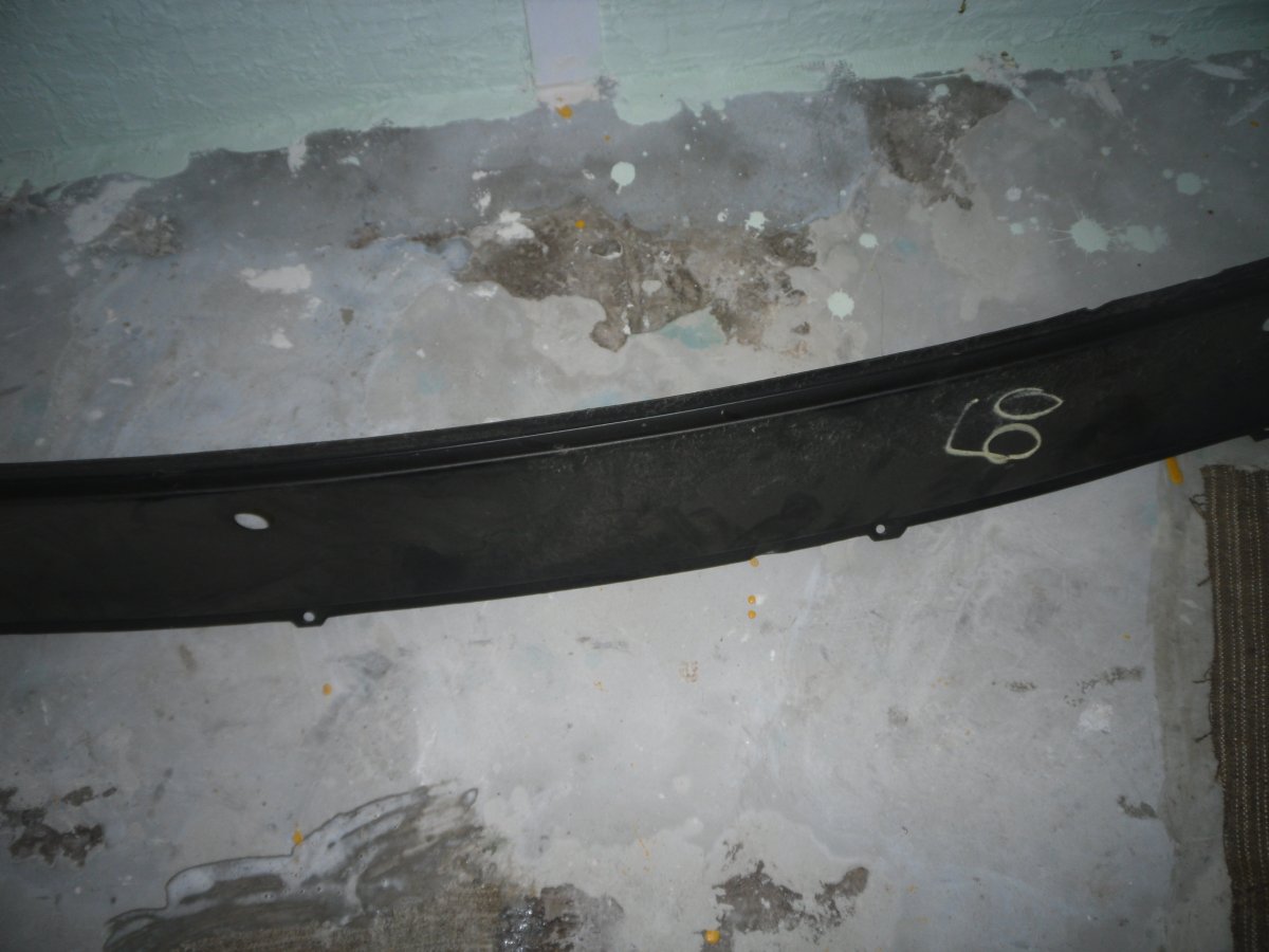

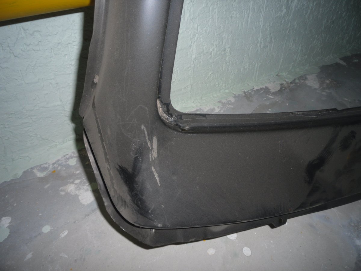

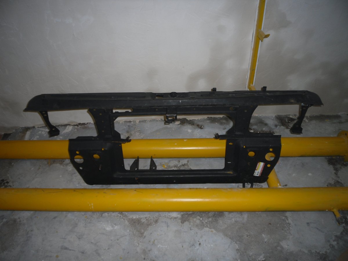

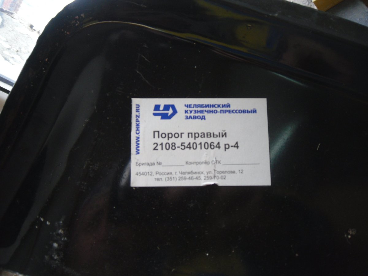

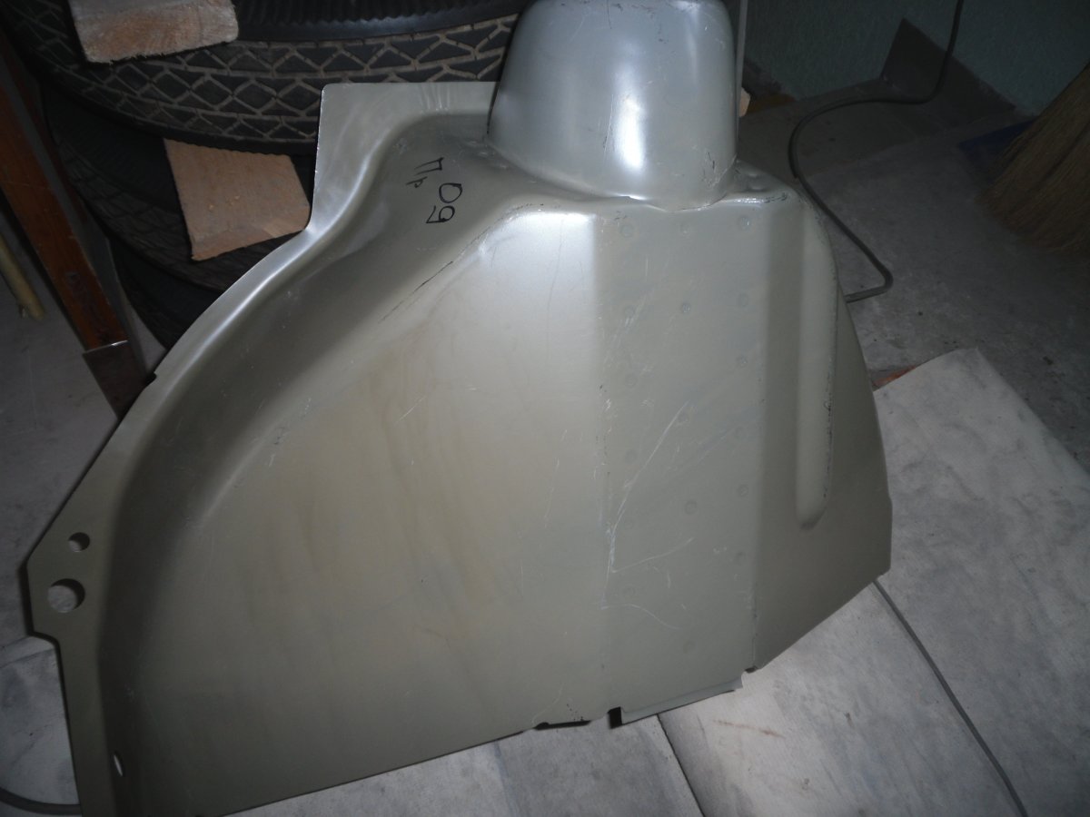

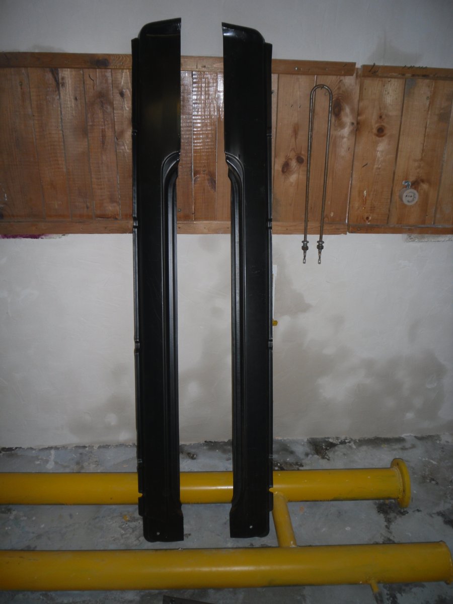

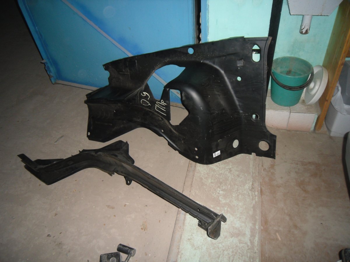

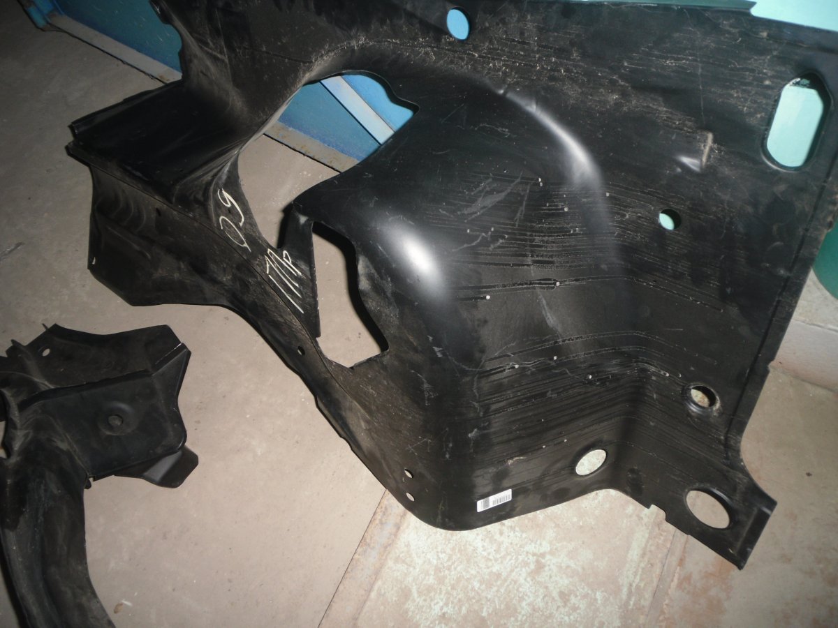

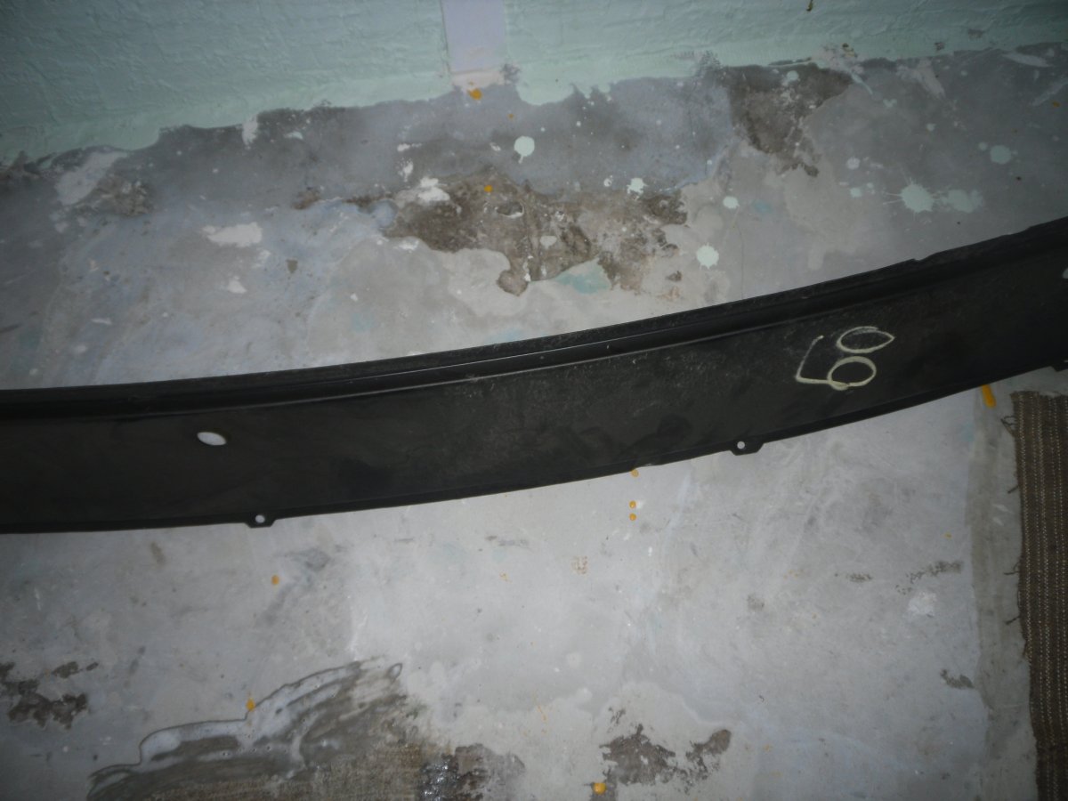

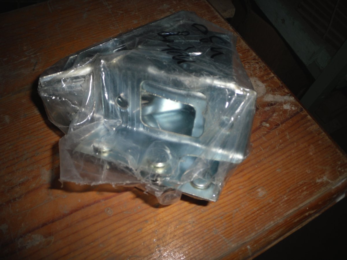

Работа немного движется. Покупаю жестянку для последнего броска вперёд - ремонта кузова и покраски. По плану ставить на кузовной ремонт "Чамберлена" на конец марта. Дел очень много на работе, поэтому как-то всё затягивается, но подвижки вперёд всё равно есть. Покупаю и крупные запчасти, такие как пороги и телевизор в сборе, так и мелкие- такие как "домик" или крепления для бамперов. К сожалению верхняя часть телевизора от поздних 9 - ок или 14 - ок. Там отсутствуют отверстия для клипс крепления усилителя "лыжи" и по изгибу она немного другая. Поэтому верхнюю часть телевизора будет ставится от "Чамберлена" либо какого-то другого короткокрылого донора.
Реакции: Рустам тм
3 226
6 378

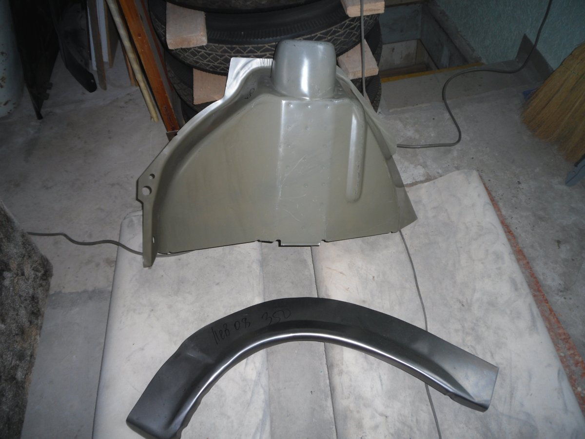

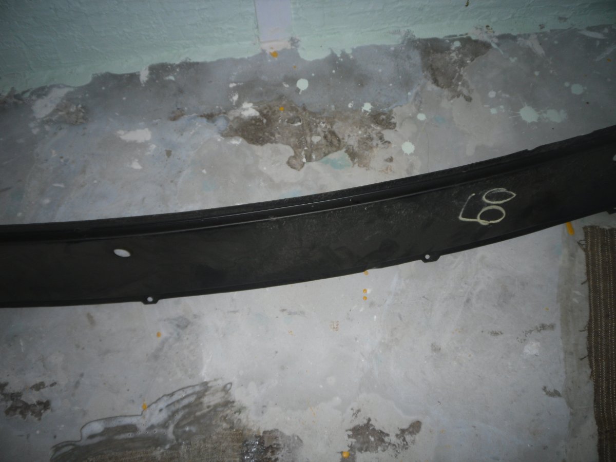

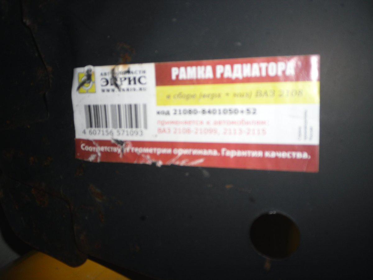

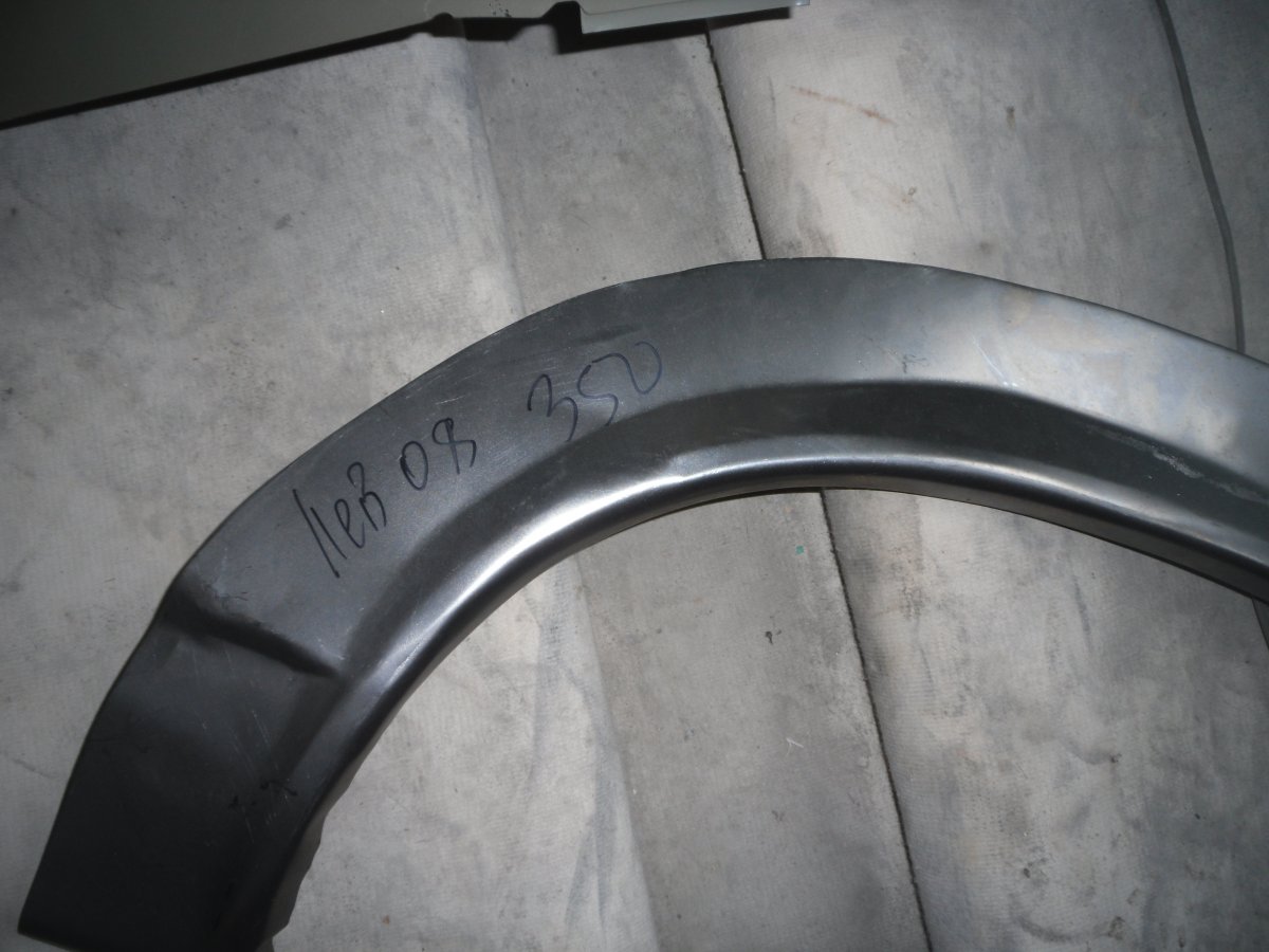

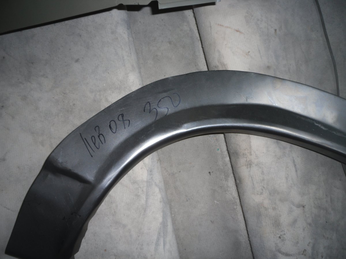

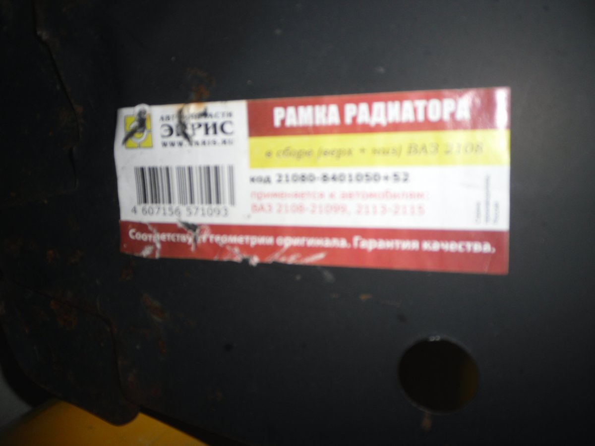

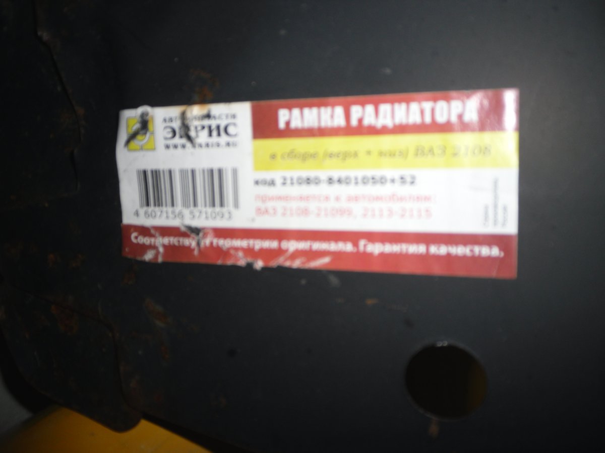

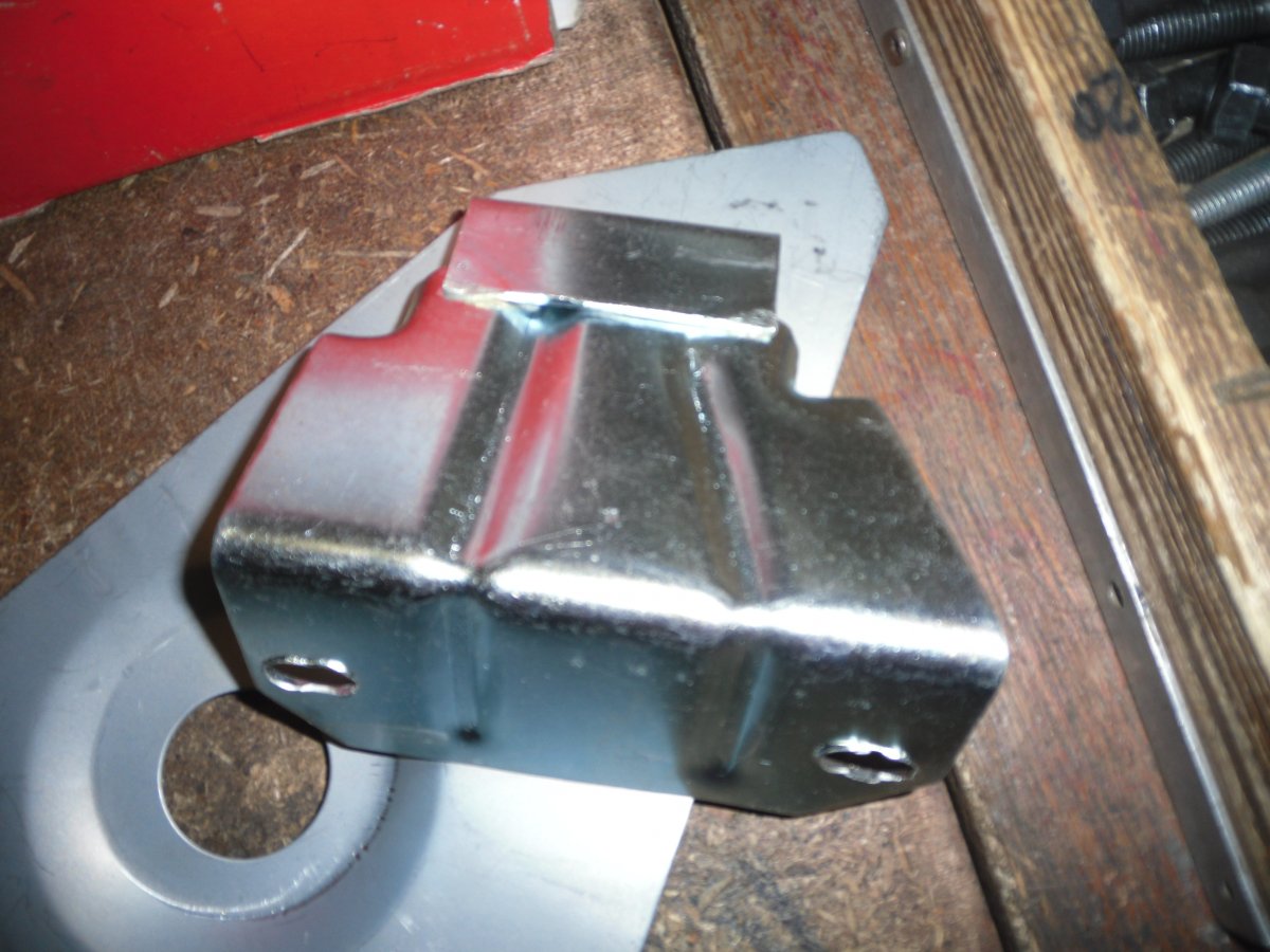

Вот ещё жестянка. И крупная и мелкая.

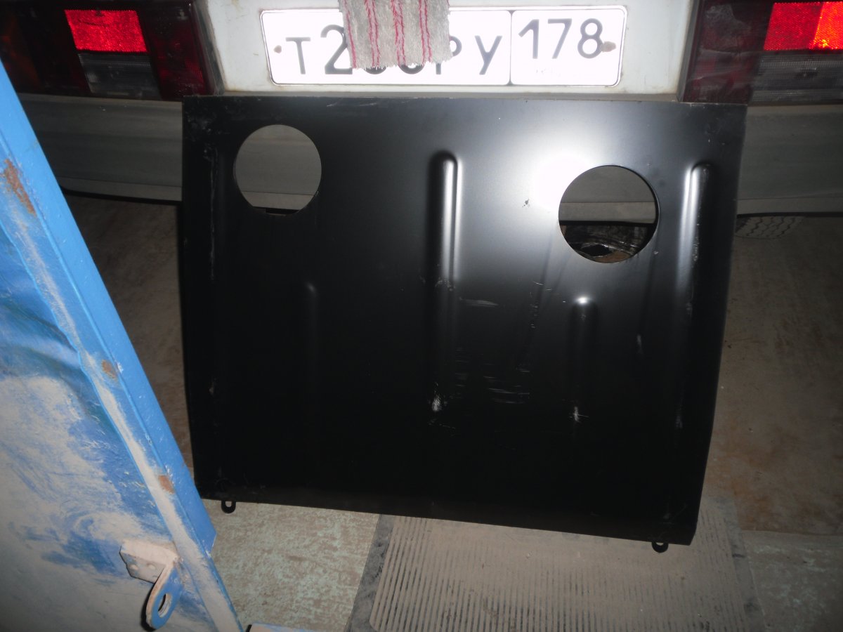

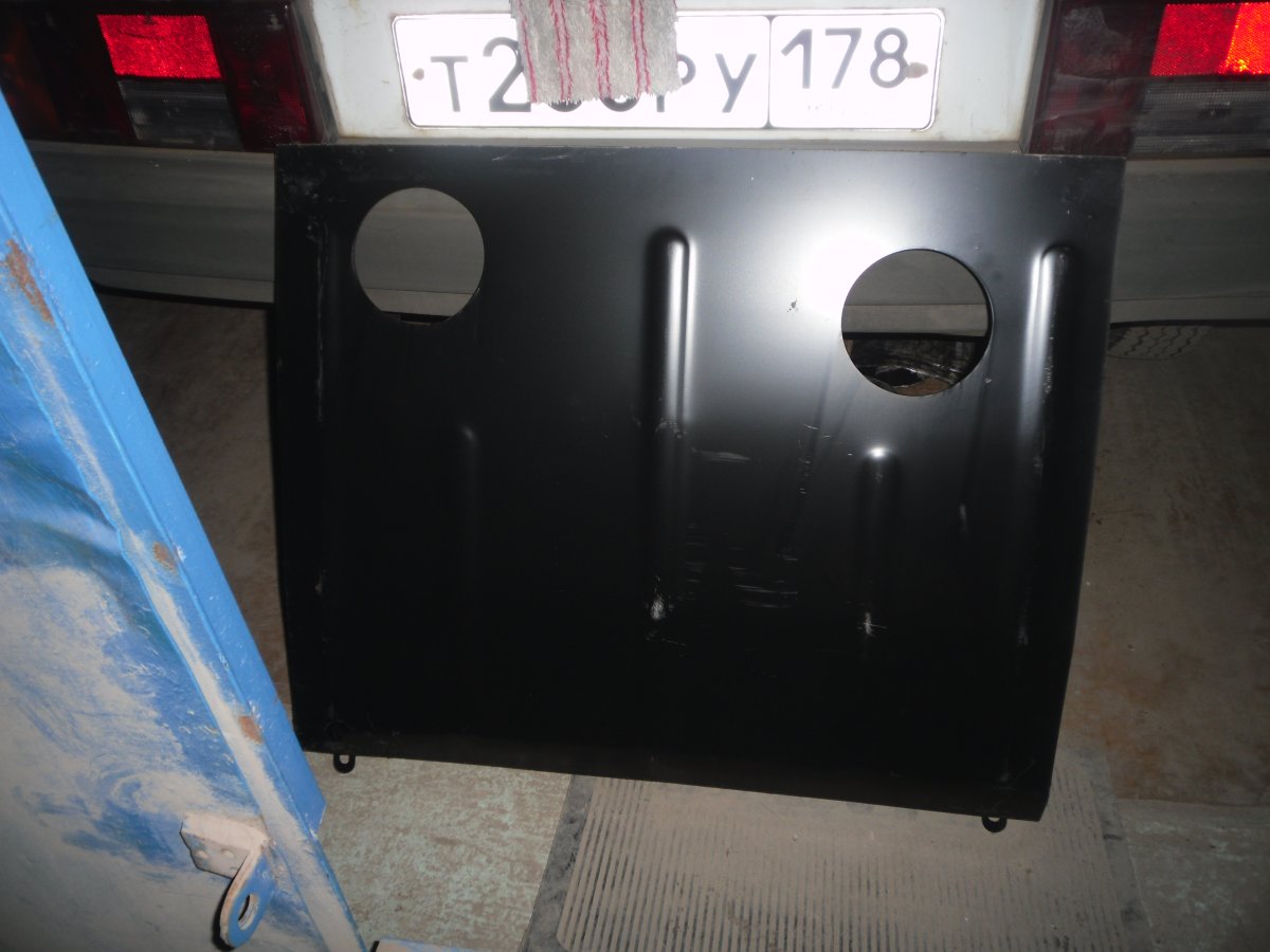

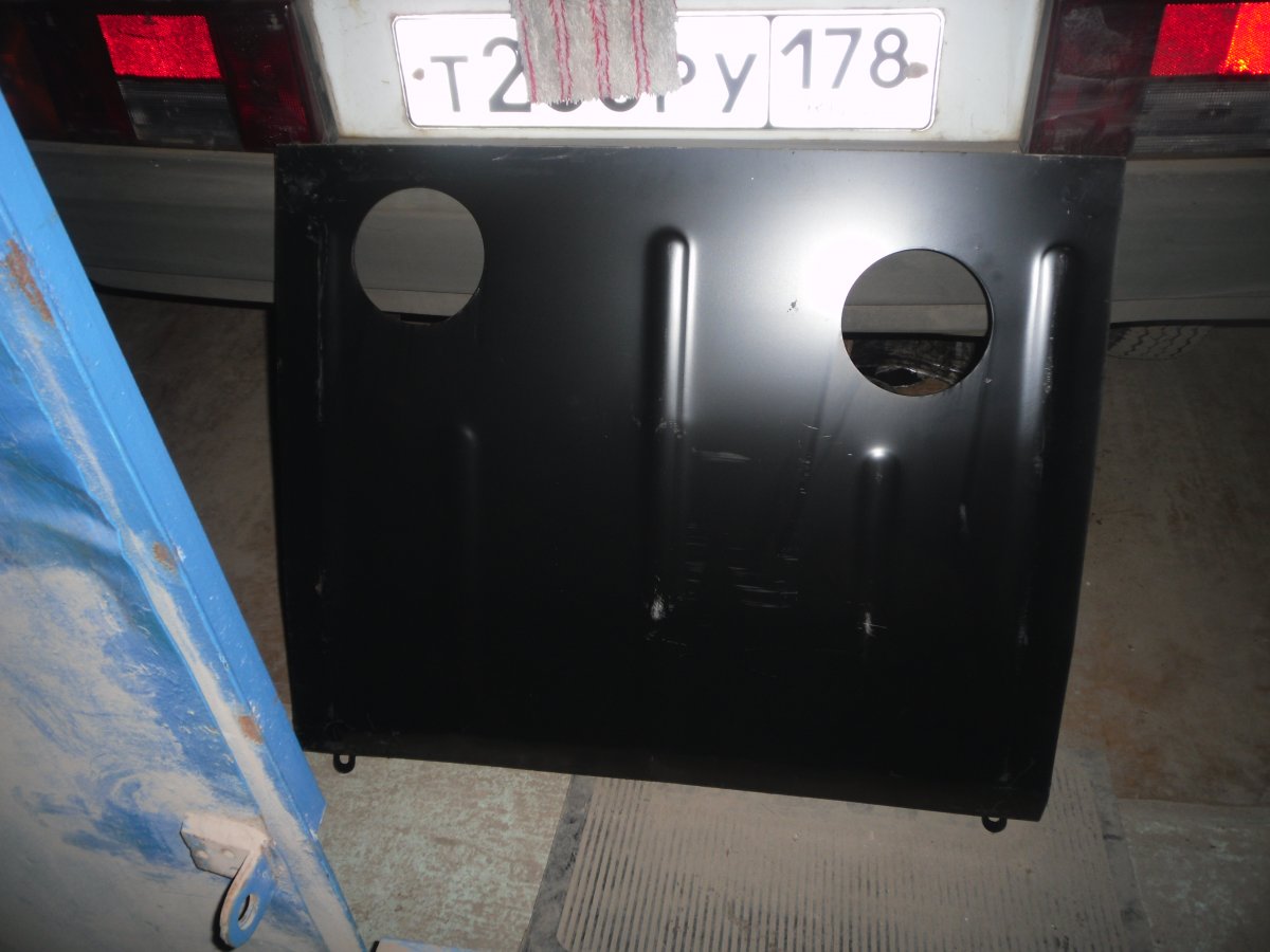

Защиту двигателя тоже взял. Не знаю в 90-е она была на таких машинах или нет, но на наших Российских дорогах лишней не будет.

А теперь долгими зимними вечерами все зачистить шкурочкою тщательно,продуить,обезжирить и прогрунтовать эпоксидным грунтом погуще;по высыханию заматовать и прокрасить.
Нет, сам уже зачищать не буду, всё мастер Миша будет делать))) С меня доставка запчастей, расходников и общее руководство.

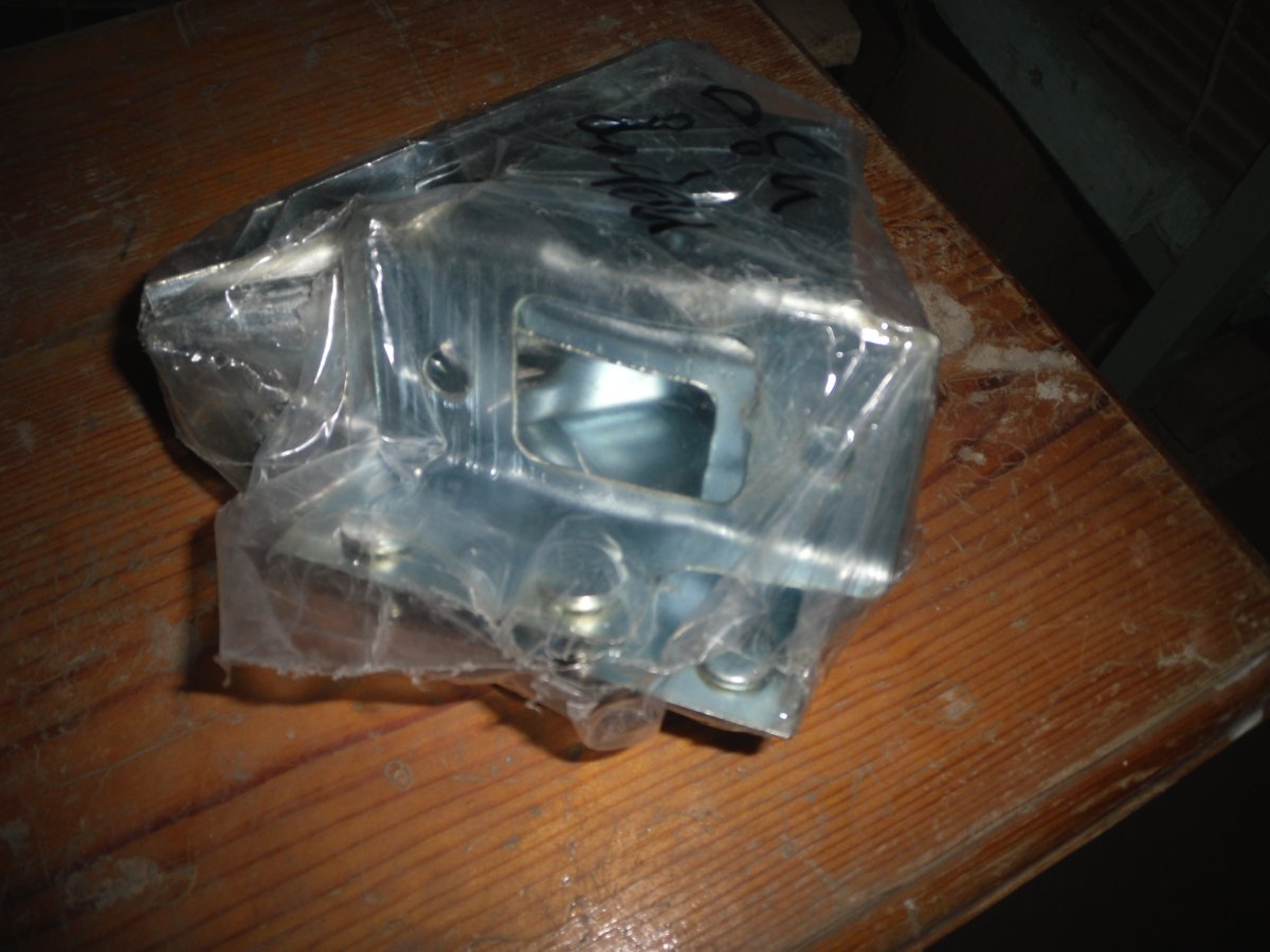

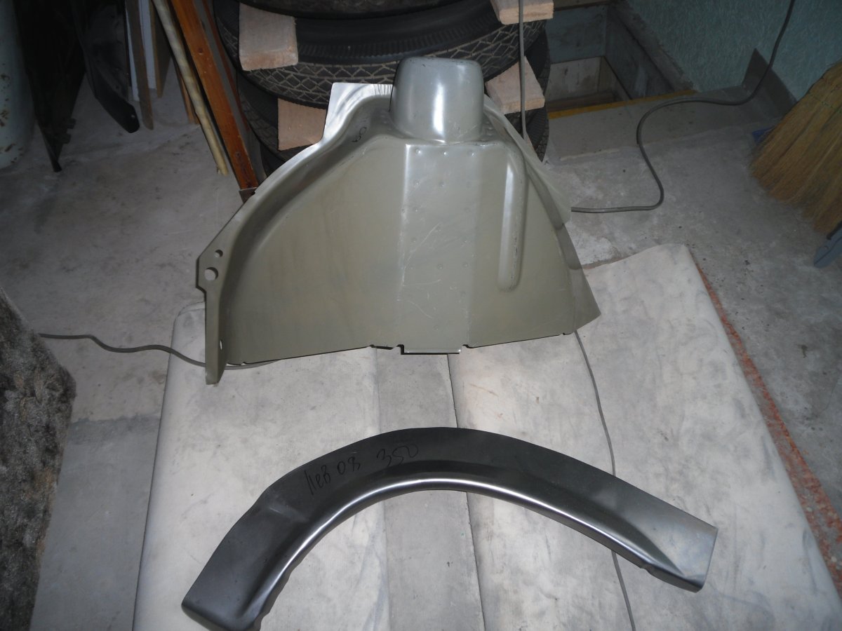

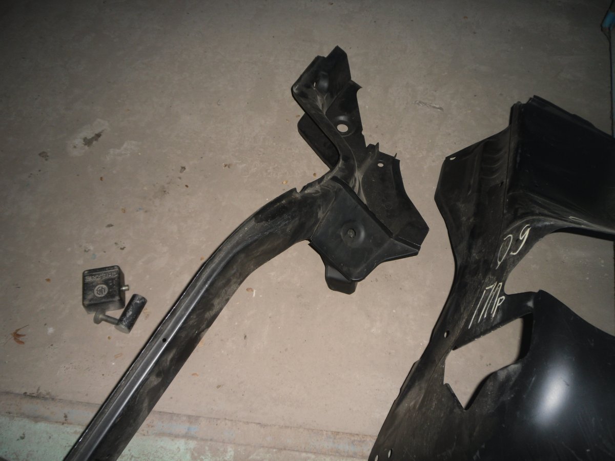

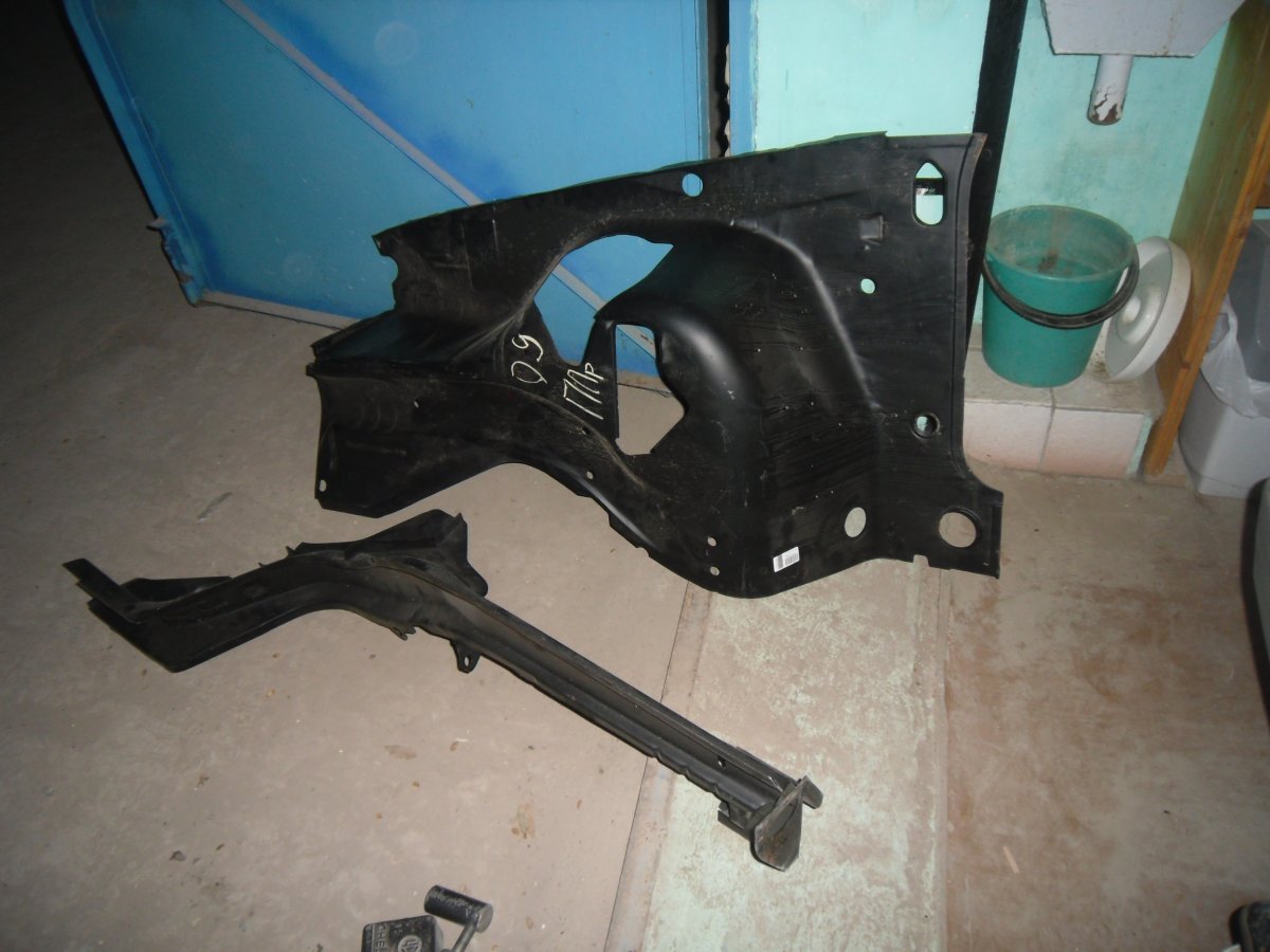

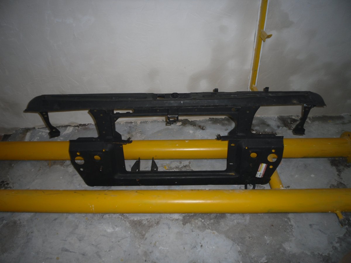

Ещё немного крупного железа. Пока вроде всё. Глубже когда полезем, ещё чего-то всплывёт.

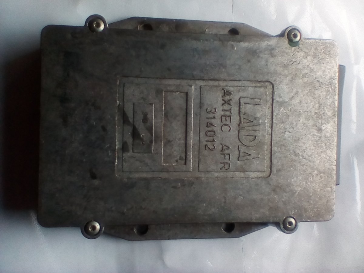

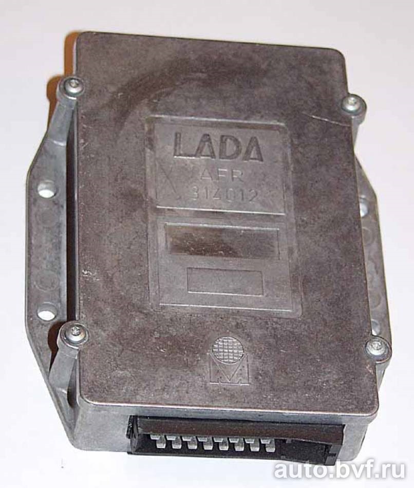

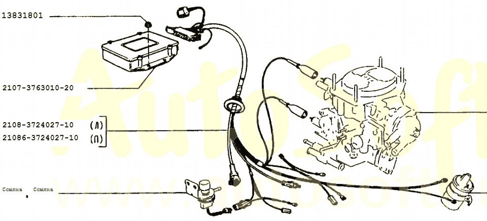

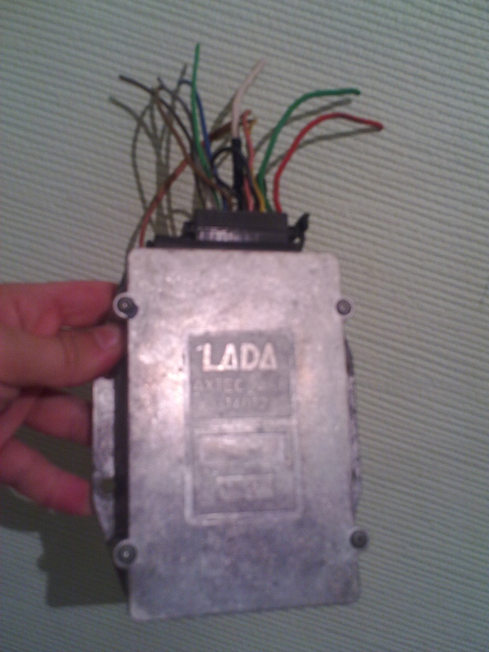

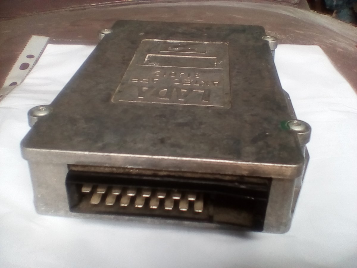

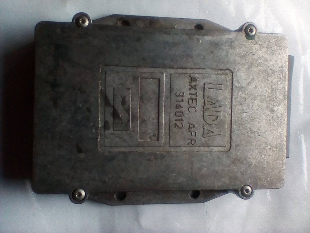

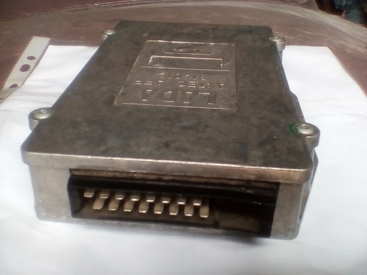

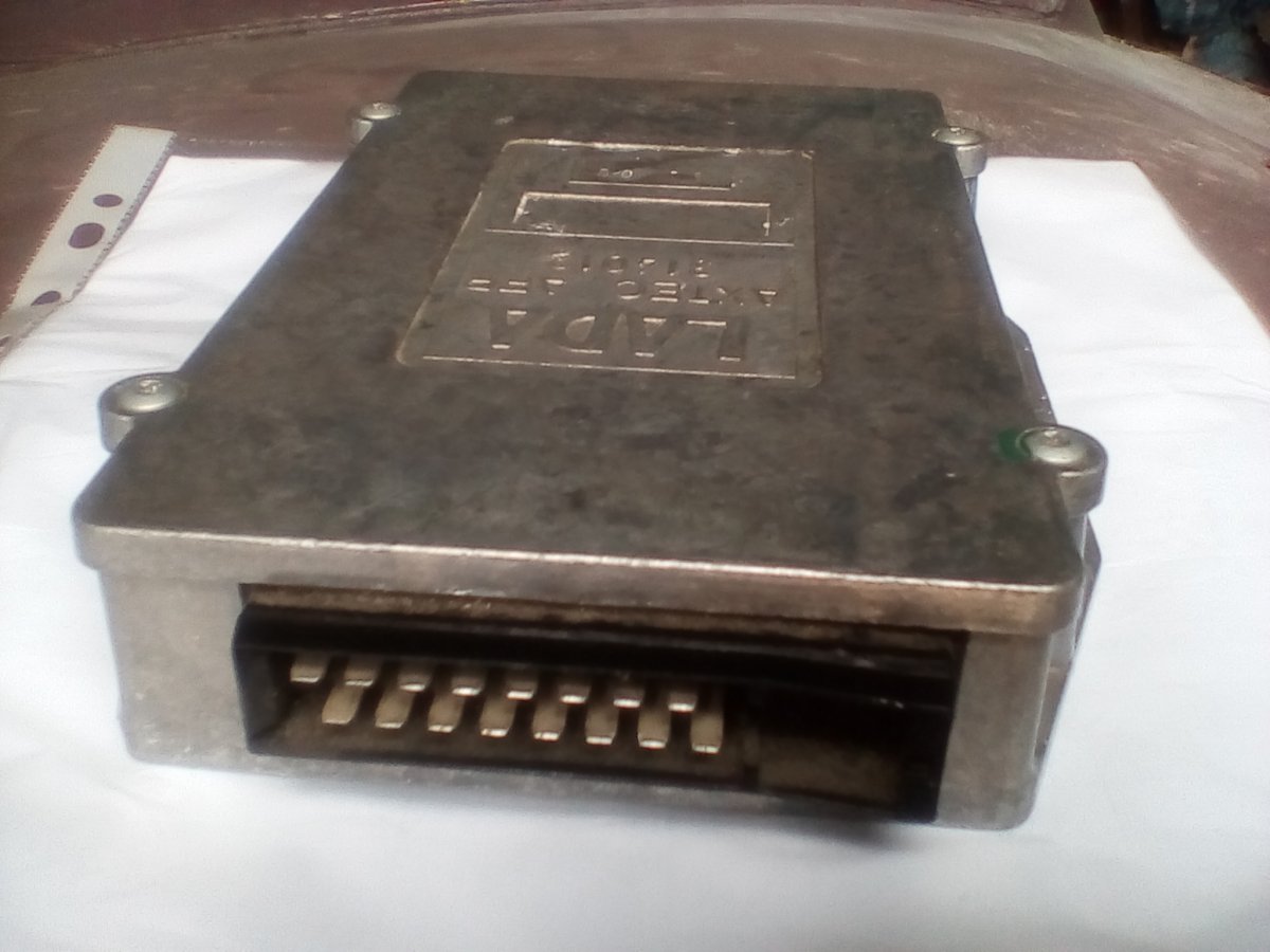

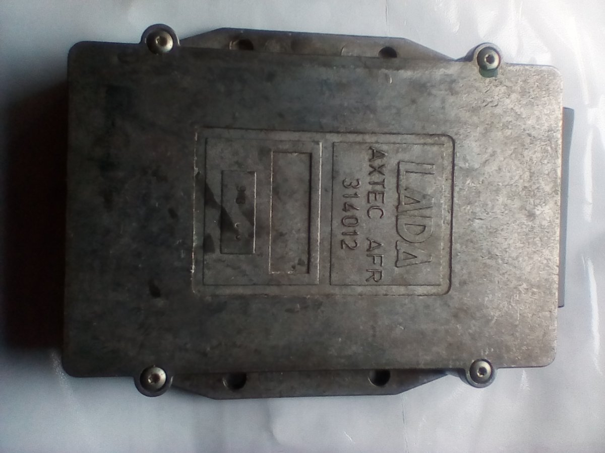

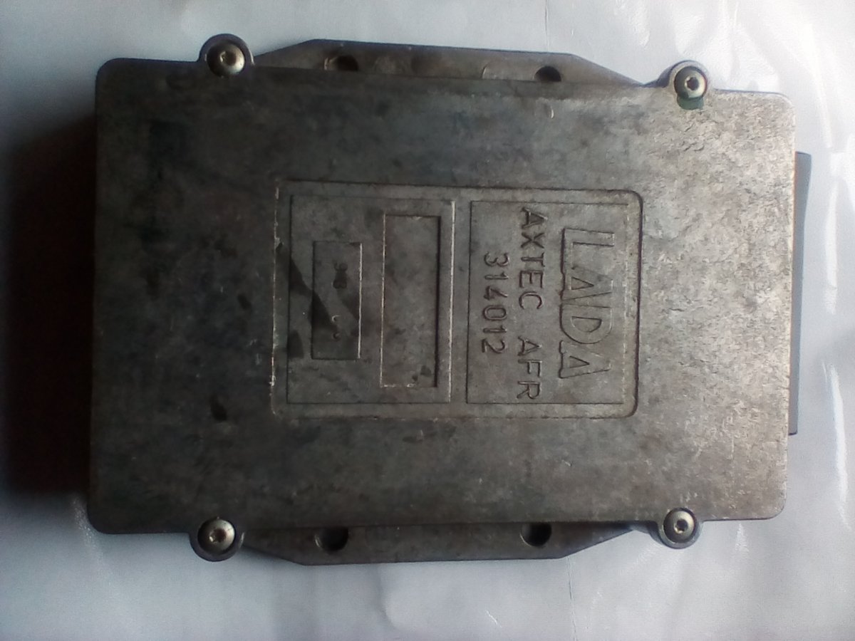

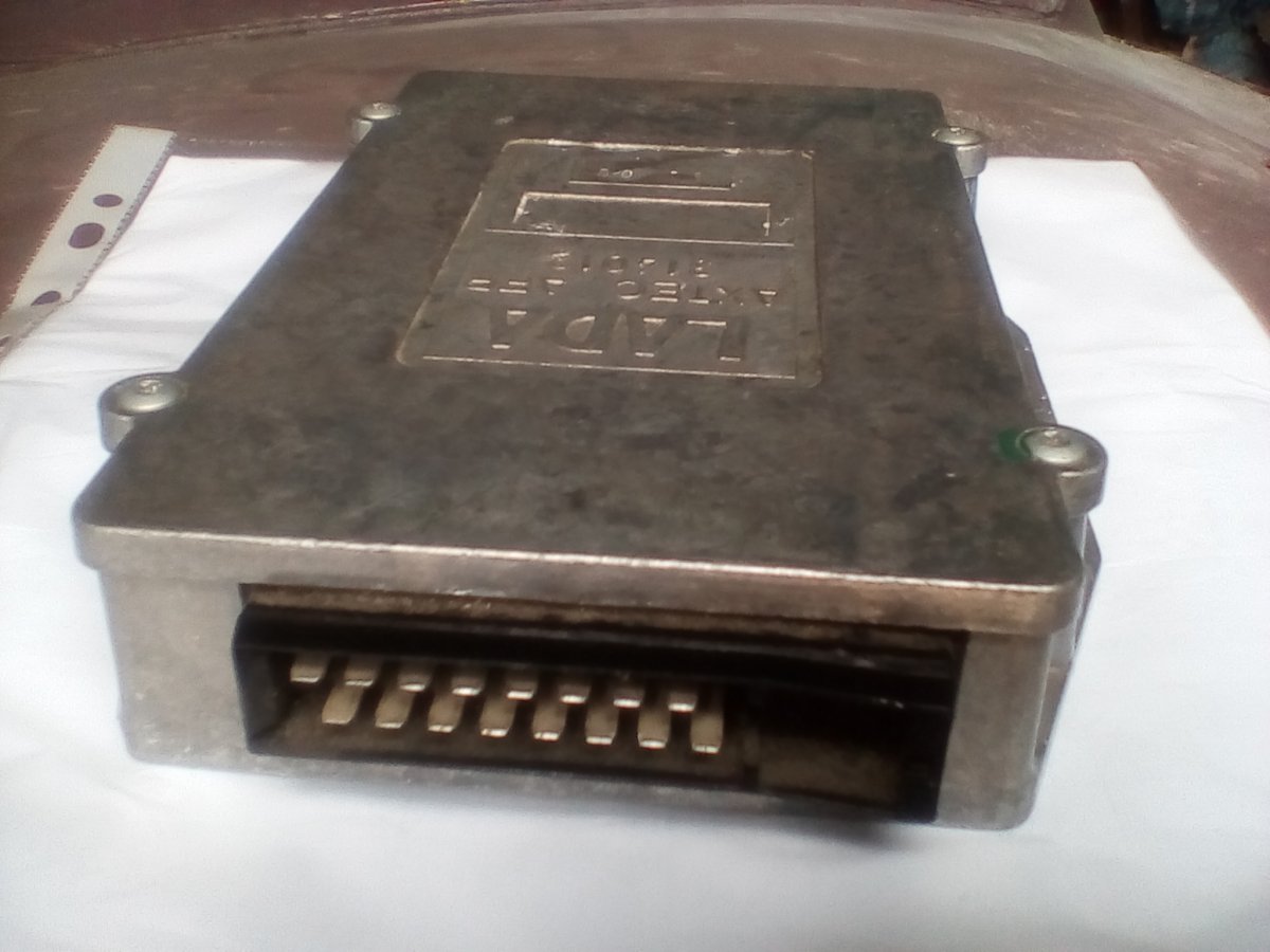

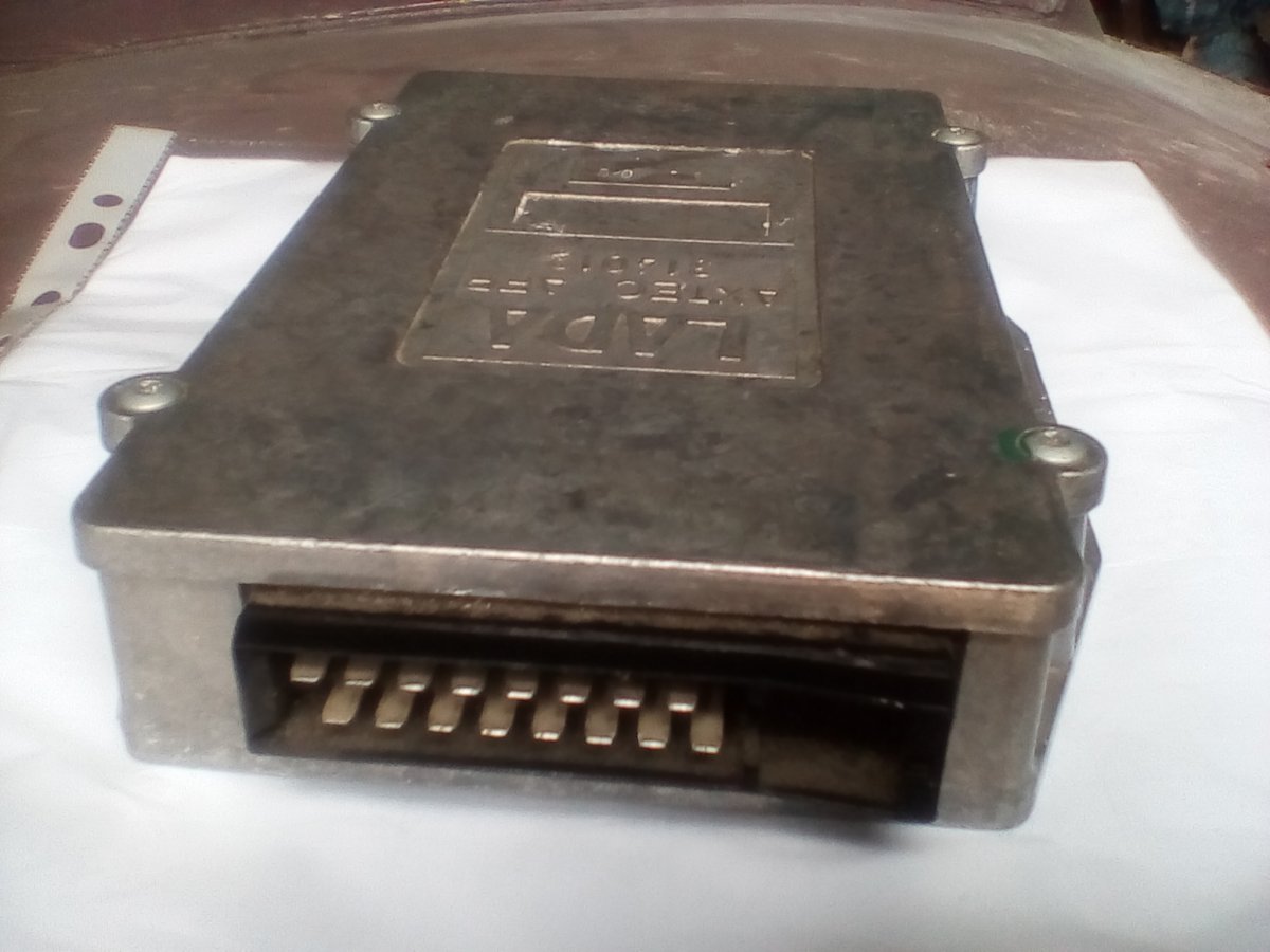

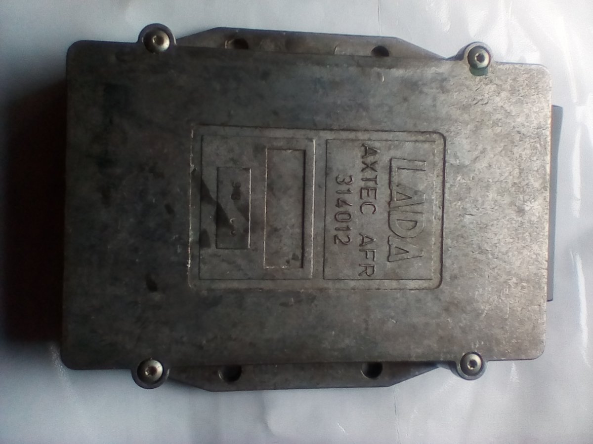

Нашёл в гараже вот такую штуку. К ней ещё где-то лябда-зонд лежит. На вашей машине есть такое?
Блок снижения токсичности с электронным управлением смесеобразования карбюратора AXTEC AFR (314012)
Блок управления карбюратором AXTEC AFR (314012)
Да, были и такие системы на экспорт. Прапрадед современного инжектора)))

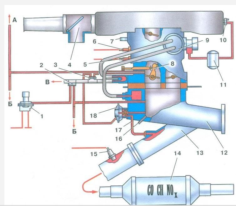

Эта система обеспечивает снижение токсичности согласно нормам США 1983 г. Система снижения токсичности оснащалась комплектующими фирмы «АКСТЕК». Блок устанавливается под пассажирское сиденье и к зажиганию не имеет никакого отношения. Здесь вам :
и лямбда-зонд с катализатором
и Карбюратор 21083-1107010-62 с автоподсосом ))))
и лампочка CHECK моргает при ошибке
CHECK индикатор
и рециркуляция отработавших газов,
и…
Принципиальная схемка
В каталоге запчастей
В общем подробно кому интересно все ЗДЕСЬ!
9 271
10 204
это комутатор, раньше нужно было иметь несколько с собой, т.к. качество их было не очень((( иногда в дороге меняли
сейчас не знаю, мот современные лучше
Century XXI
18.04.2008
971
3 339
Челябинск/Hanau
Это не коммутатор. Это блок управления карбюратором для снижения СО.

да...ну может ...
сорри
Посмотреть вложение 119307 Посмотреть вложение 119308
Приветствую! Нет в машине ничего такого не было...Эту систему наверняка ставили на более поздние машины, узнаю у людей кто на 8-ках ездил ранее.

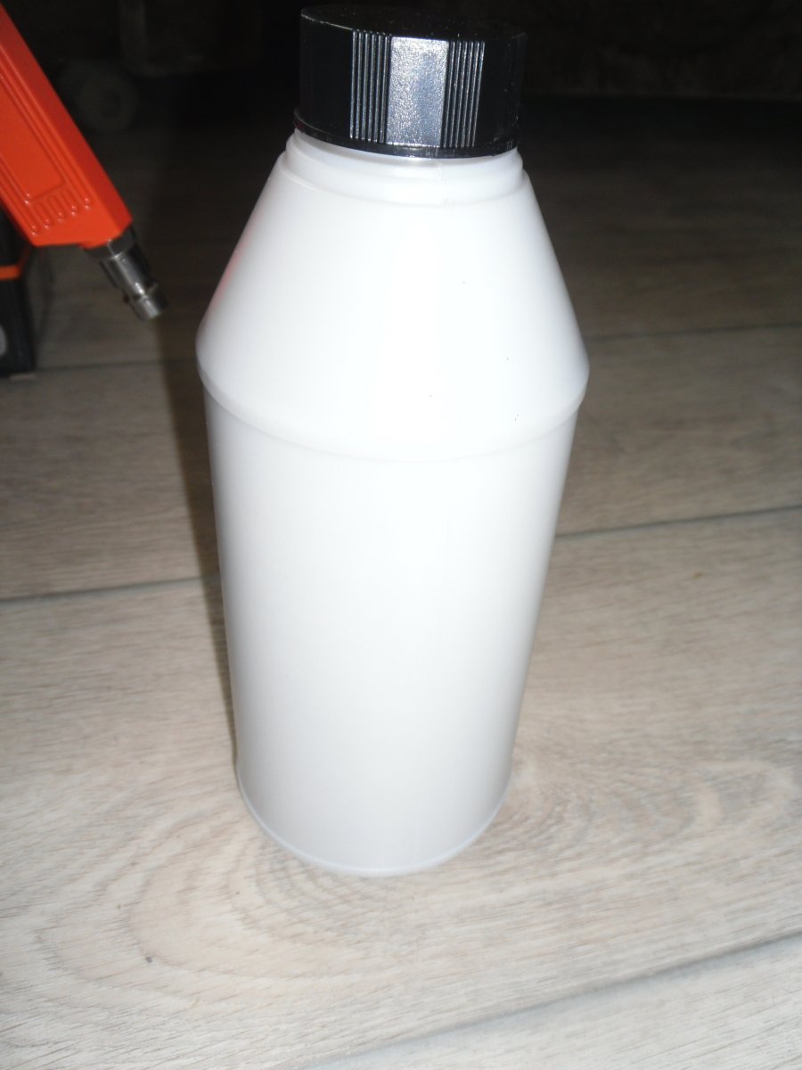

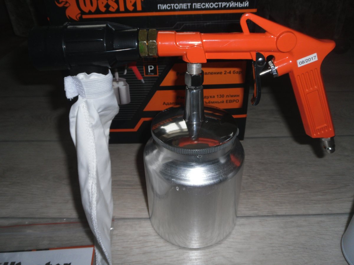

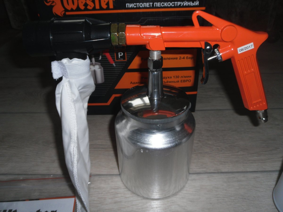

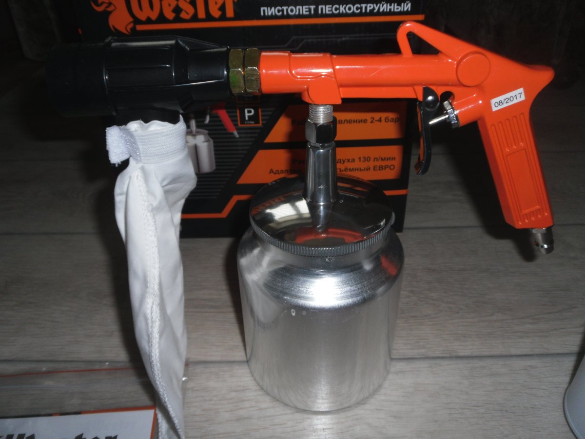

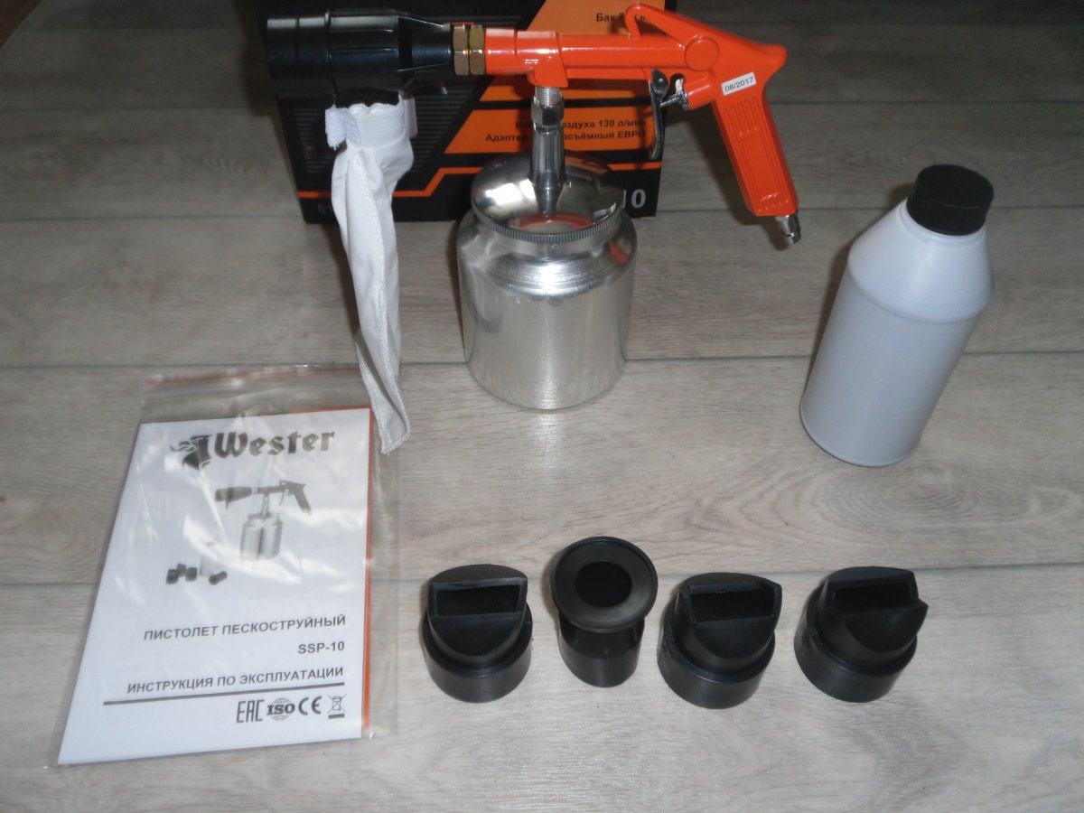

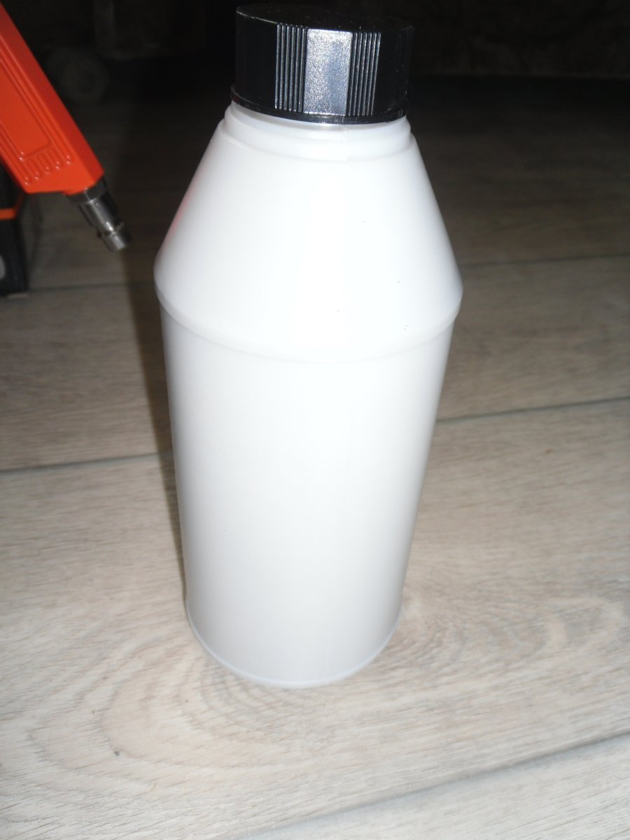

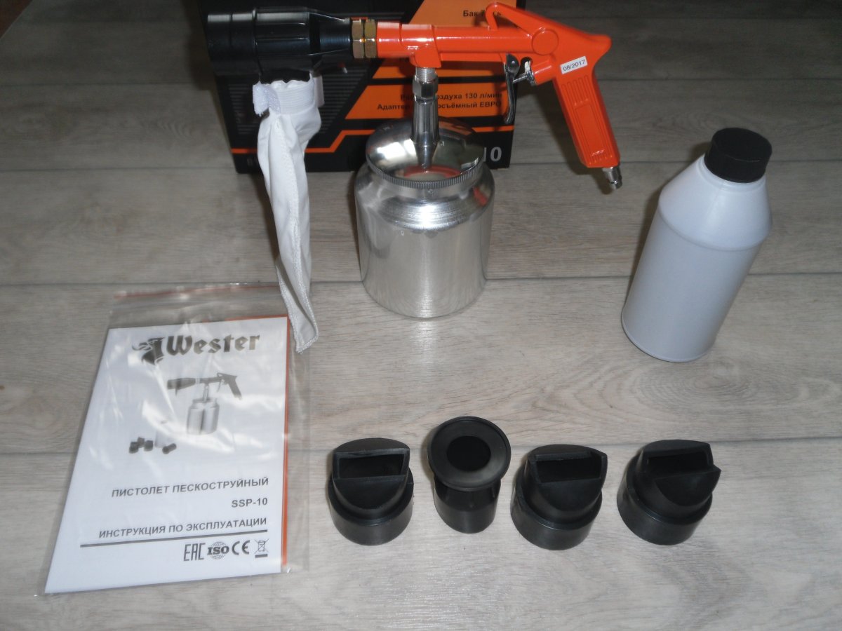

Приветствую Всех! В преддверии большой работы немного занимаюсь мелочёвкой. Литые диски стоявшие на машине могут быть "оттуда", поэтому один диск, который был пропеллером от удара и с большой вмятиной наконец- то выпрямили. Восьмёрку устранили, диск прокатали , по балансу на станке "усё" в норме. Диски мастера сказали старые и хорошие, от удара не колются, как современные.
Будет время надо их прошкурить да покрасить, может в дальнейшем и пригодятся.
Смотрел по Ютубу ролики про пескоструйный пистолет. Понравилось.

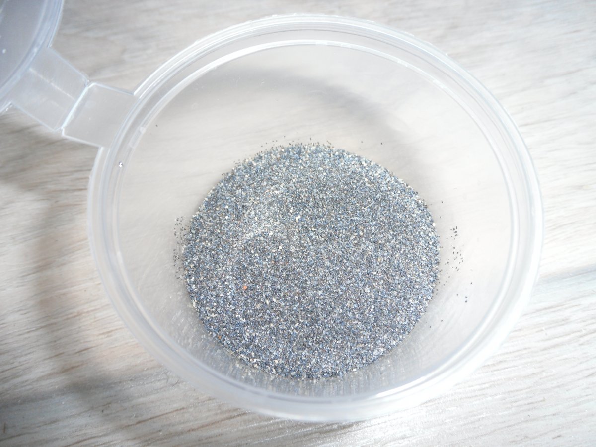

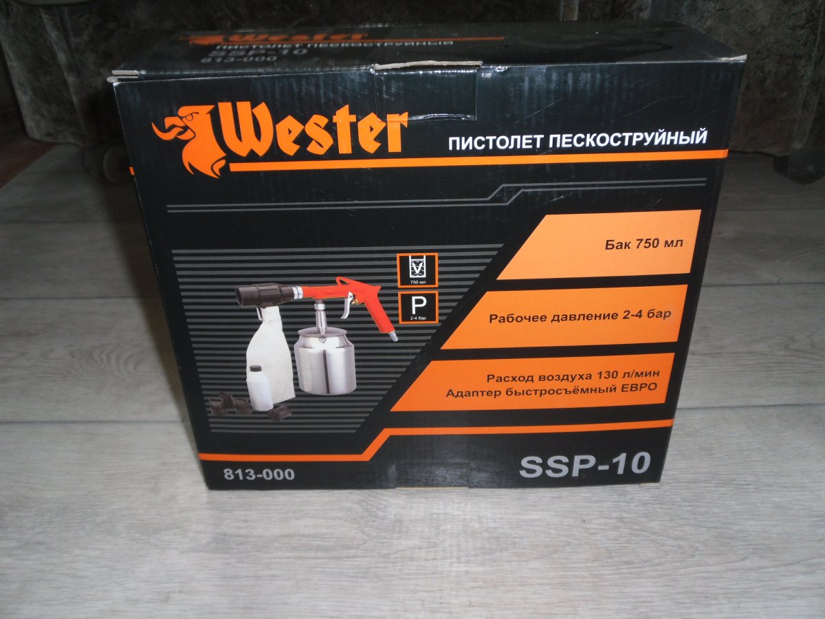

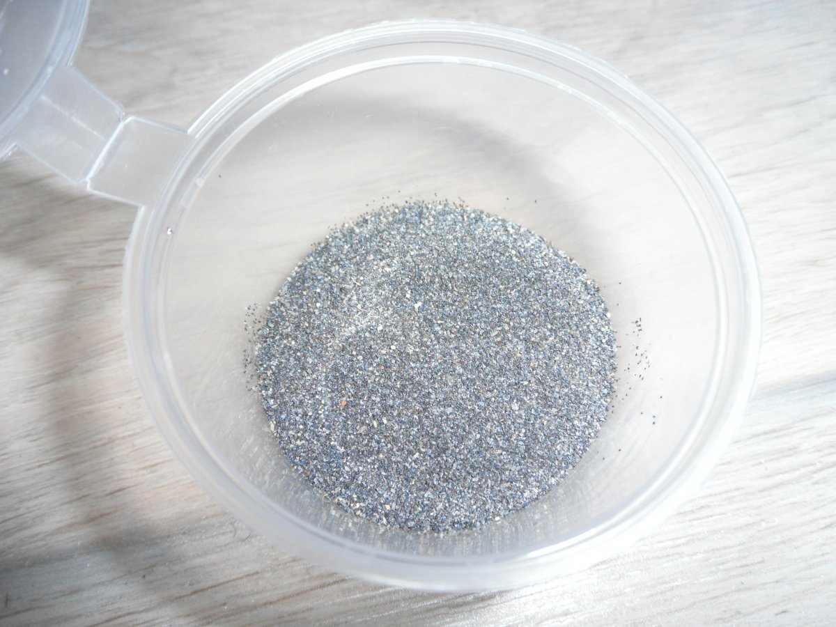

Мастер Миша сказал, что такой аппарат для "Чамберлена" по имеющимся рыжикам будет в самый раз. Приобрёл. Скоро испытаем. Песочек прилагаемый к пистолету прикольный такой.
3 150
Посмотрите как будет работать пистолет пескоструйный. Себе купил обычный. Замучился с ним... То песок влажноватый - сушил. Потом уговорил пескоструйщиков отсыпать 10 кг мелкой фракции. Но по факту выдувало полбанки и всё. В процессе не было равномерной подачи песка, периодически "плевки". Хотя компрессор мощный. Может Вам повезет...
3 226
6 378
Судя по ролику с Ютуба - у них всё выходит))) Посмотрим как пойдёт, подкупает то, что он без пыли...

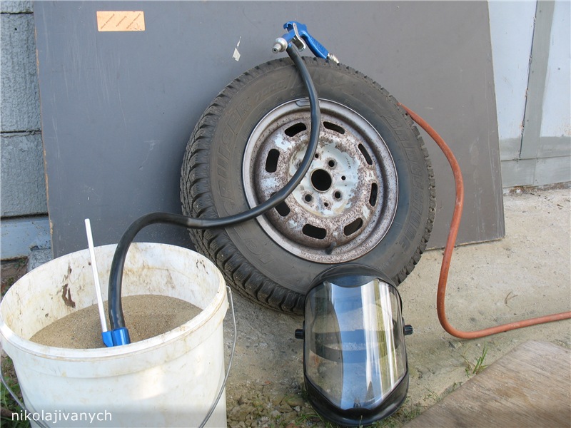

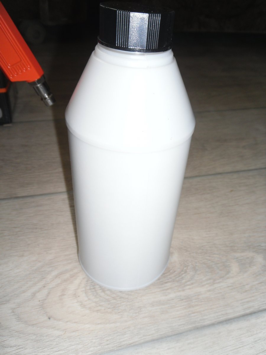

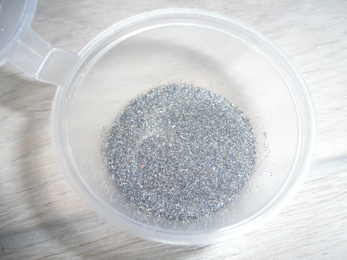

Я просеиваю обычный (карьерный или речной) песок. Пистолет с бачком слабовато чистит, кмк. Использую вот такой:

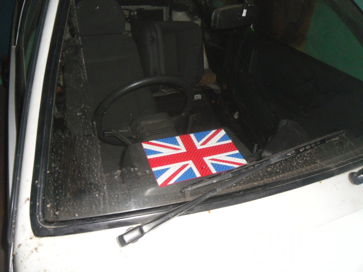

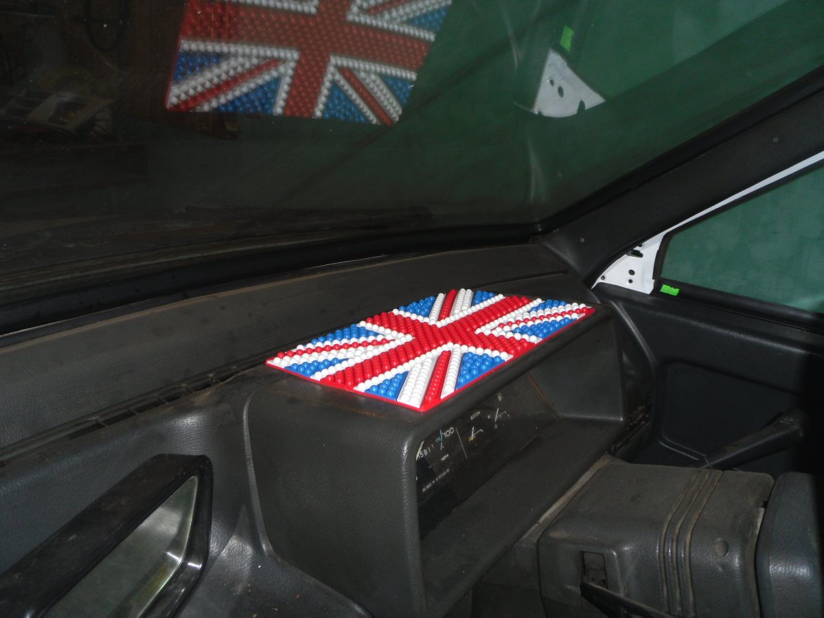

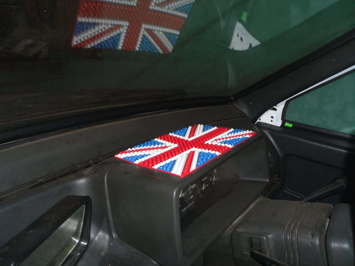

"Чамберлену" перепало немного "няшек". Заказал на сайте Юнион Джек (товары с британской символикой) антискользящий коврик и брелок. Товары британские, а изготовление китайское...да... Хотя качество хорошее. Ну это для выставок, что-бы понятно было откуда машина экспортировалась, а то масштабные модельки на "торпедо" (в цвет выставляемой машины) и собачки с качающимися головами уже "не ново". "Чамберлену" сувенирчики понравились.
Учитывая напряжённые отношения с Британией (события с отравлением Скрипалей) и высылка наших Дипломатов... - эти сувенирчики могут быть последними...да политика дело такое...хотя машины они вне политики.

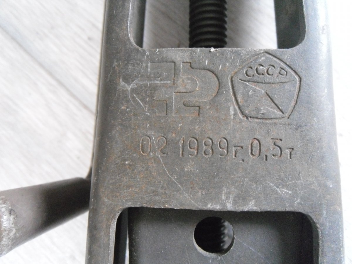

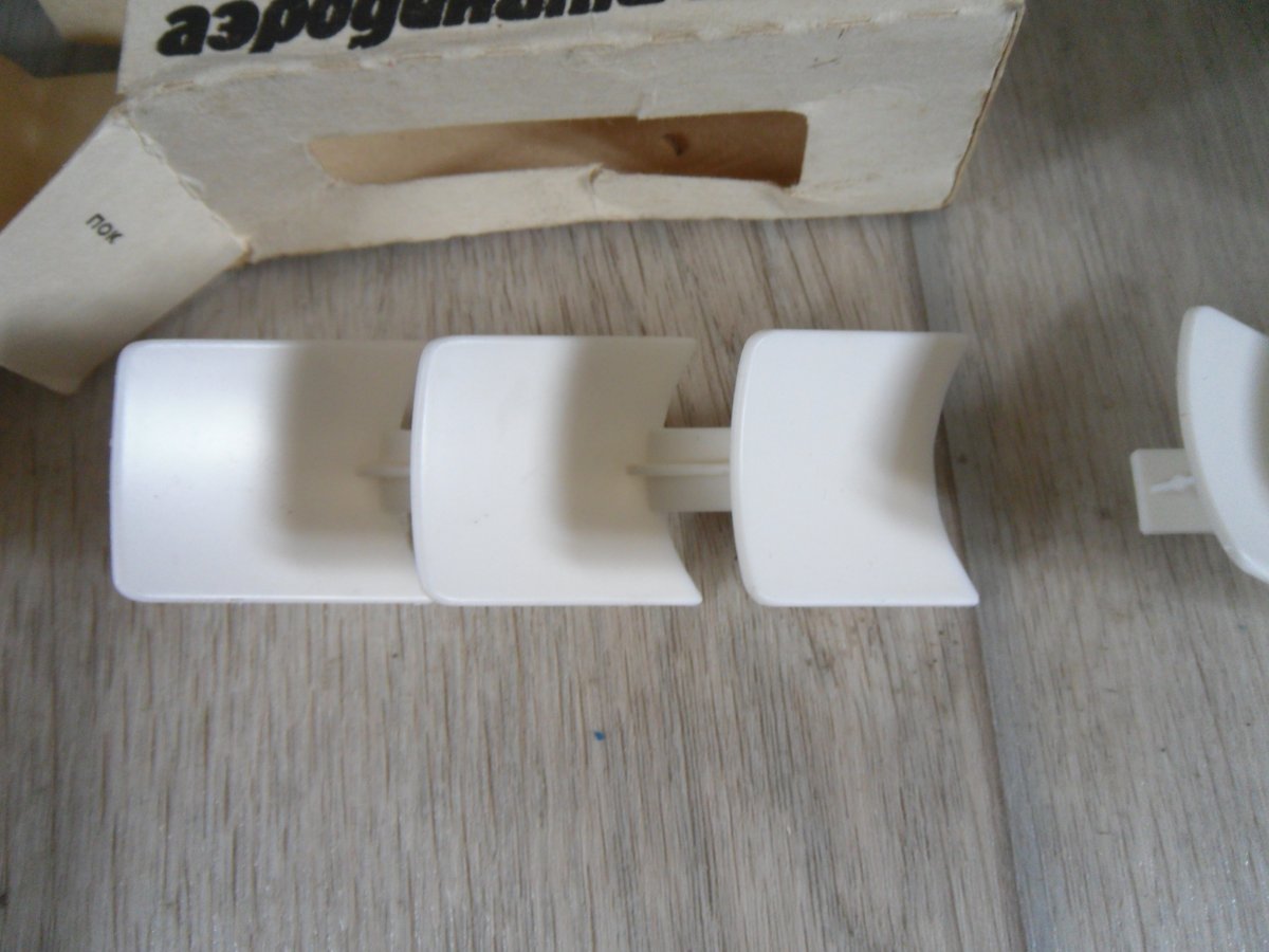

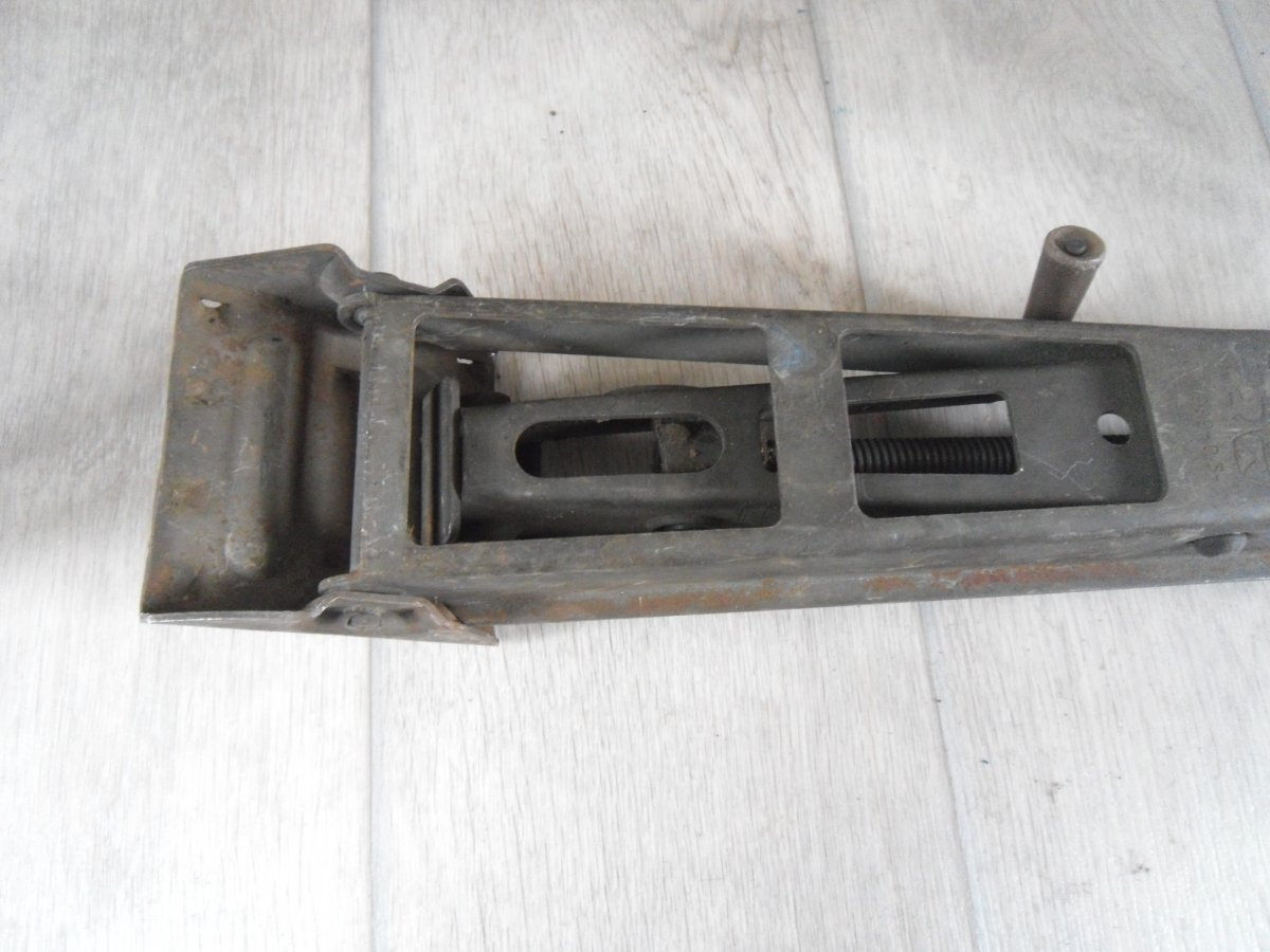

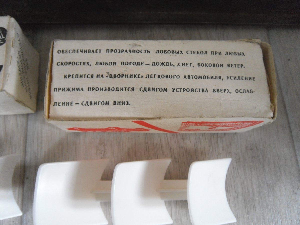

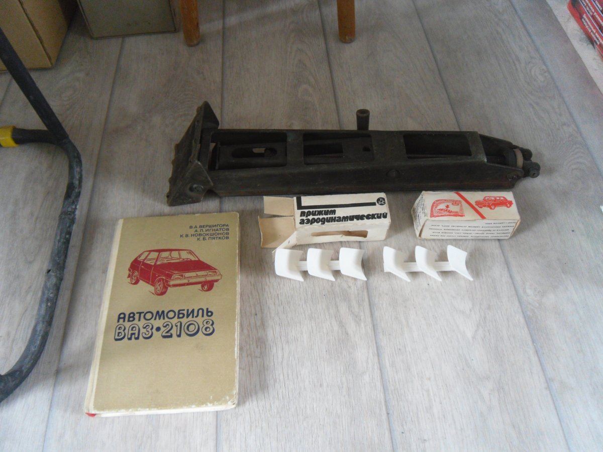

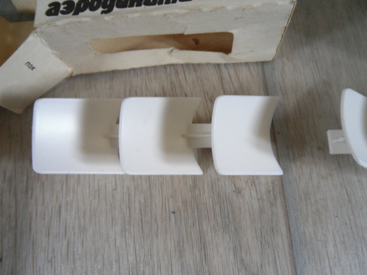

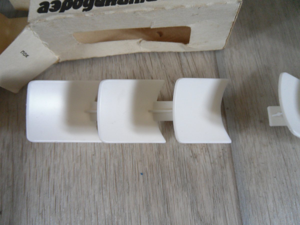

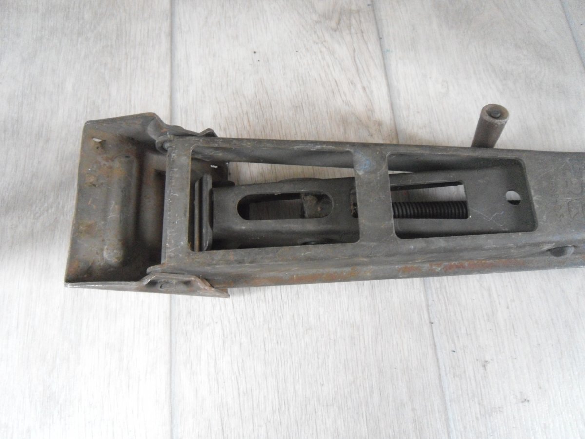

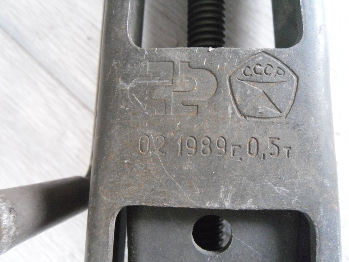

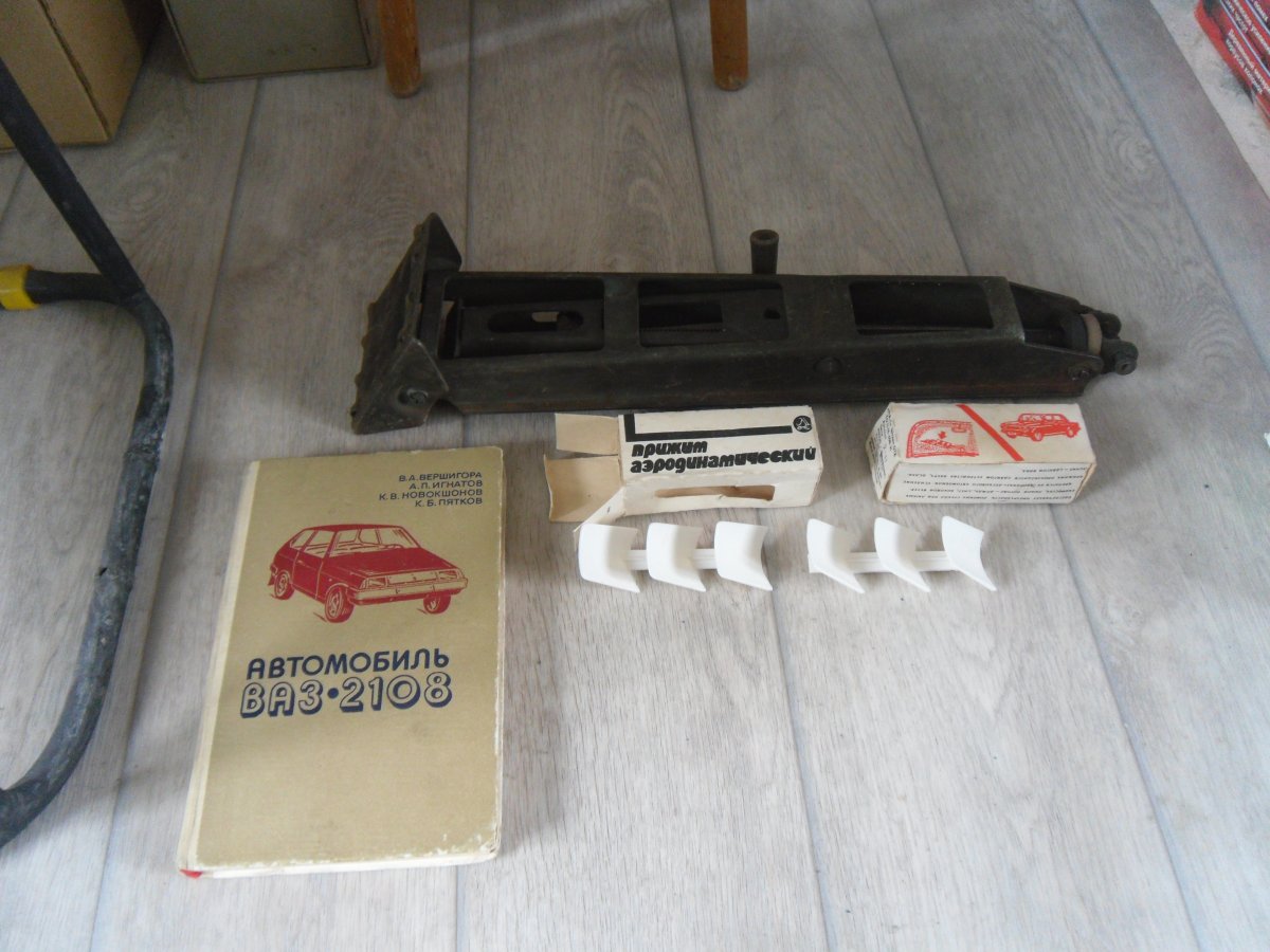

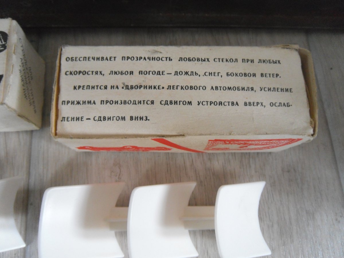

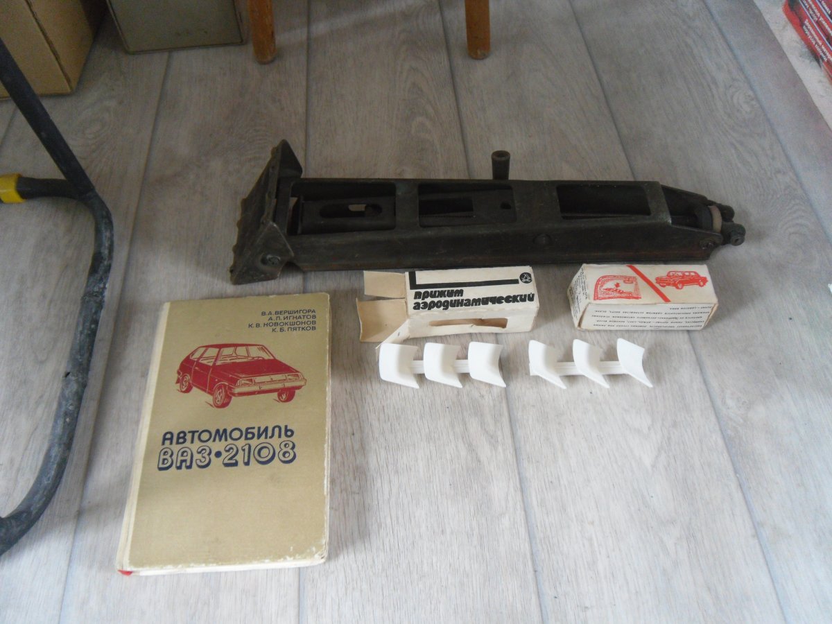

Приветствую Всех! Опять "Чамберлену" перепало "няшек". Пришла посылка от "Димасика". Домкрат 89 года - Сделано в СССР, книга по автомобилю и конечно-же "прижимы аэродинамические" - как написано на коробке. Прижимы белого цвета-под цвет Авто...классно. "Димасику" большое спасибо за супер упаковку и внимание.
По штатному инструменту для "Чамберлена" осталась только отвёртка и ножной насос. Может у кого-то и есть... Будем искать...
