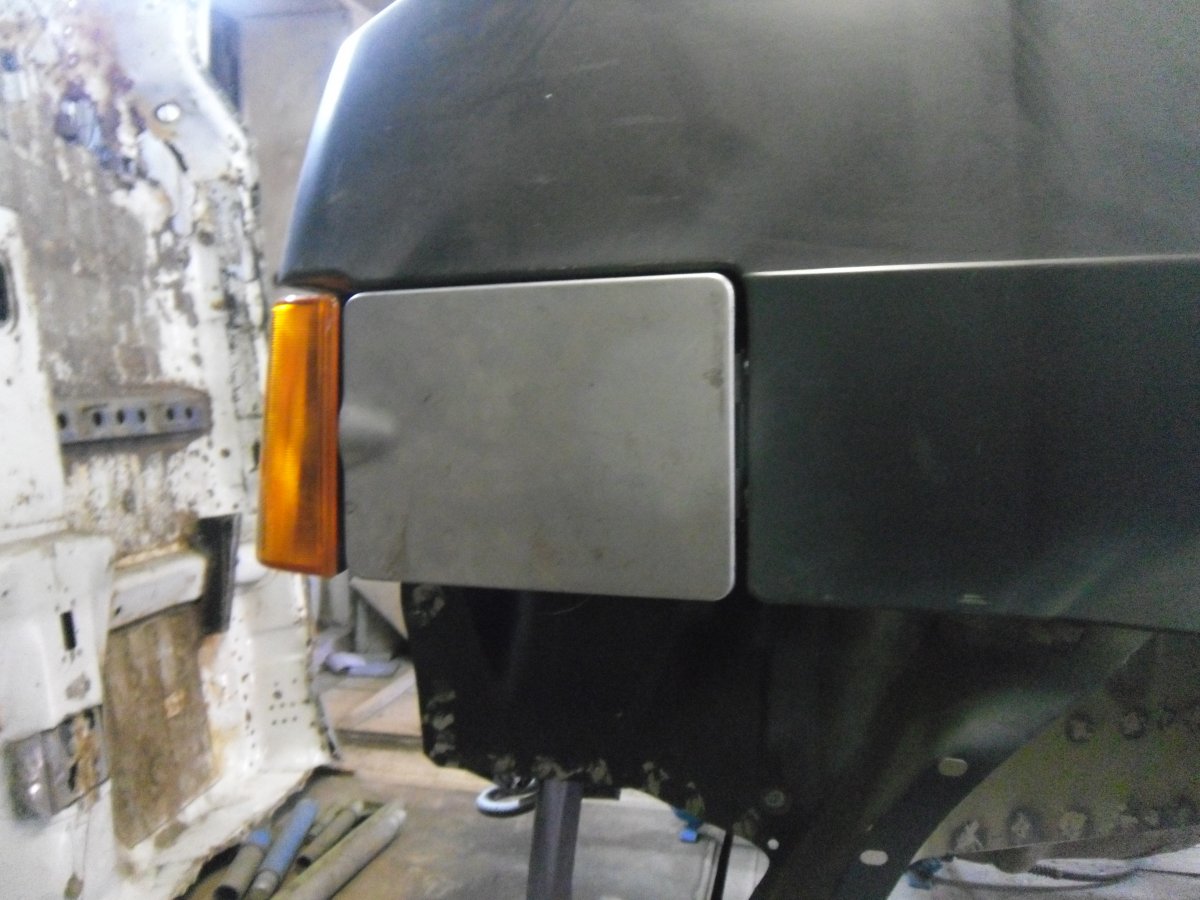

А я вчера нашёл у себя ещё три повторителя СССР и подсветку номера))))
3 226
6 378
Ессно СССР, фотку надо делать, может зпвтра

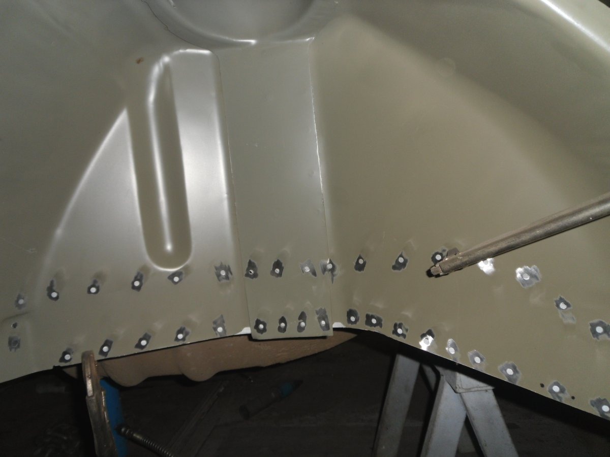

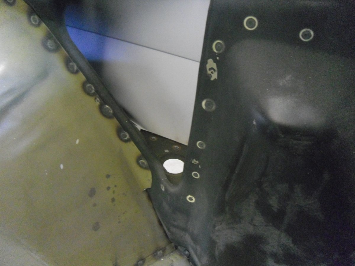

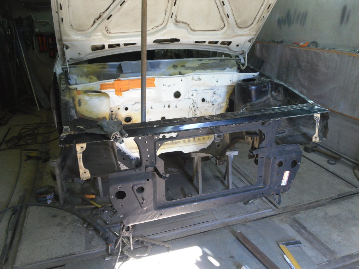

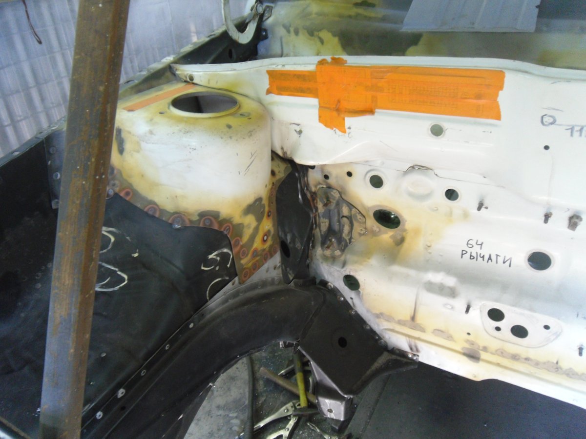

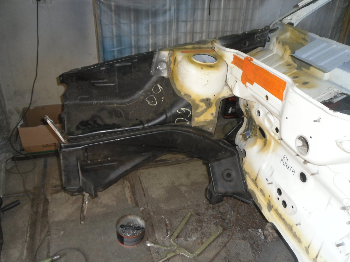

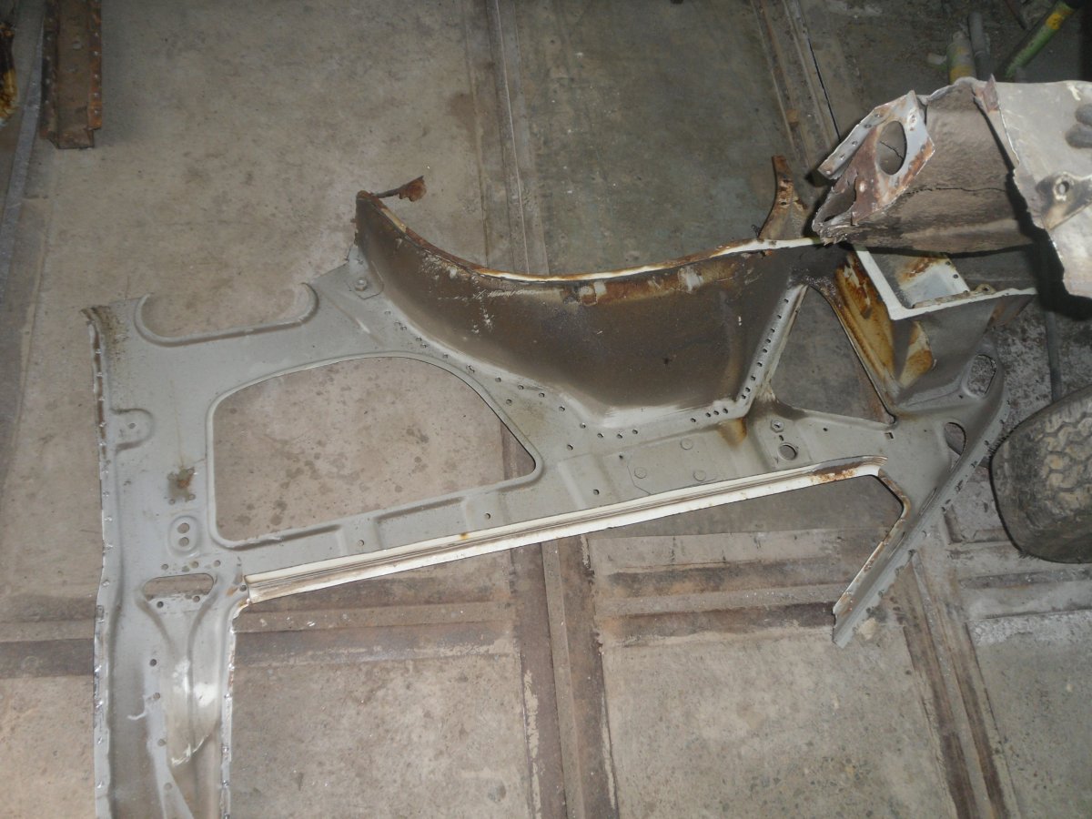

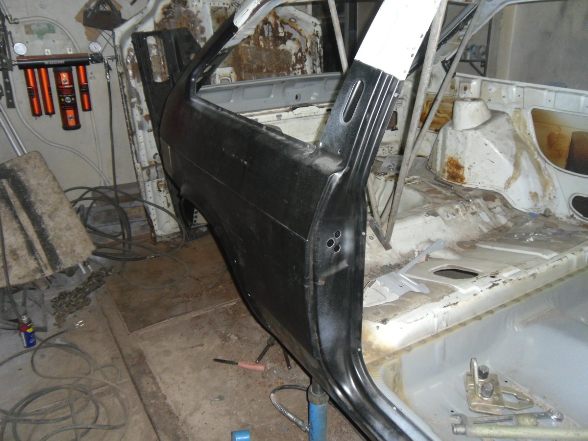

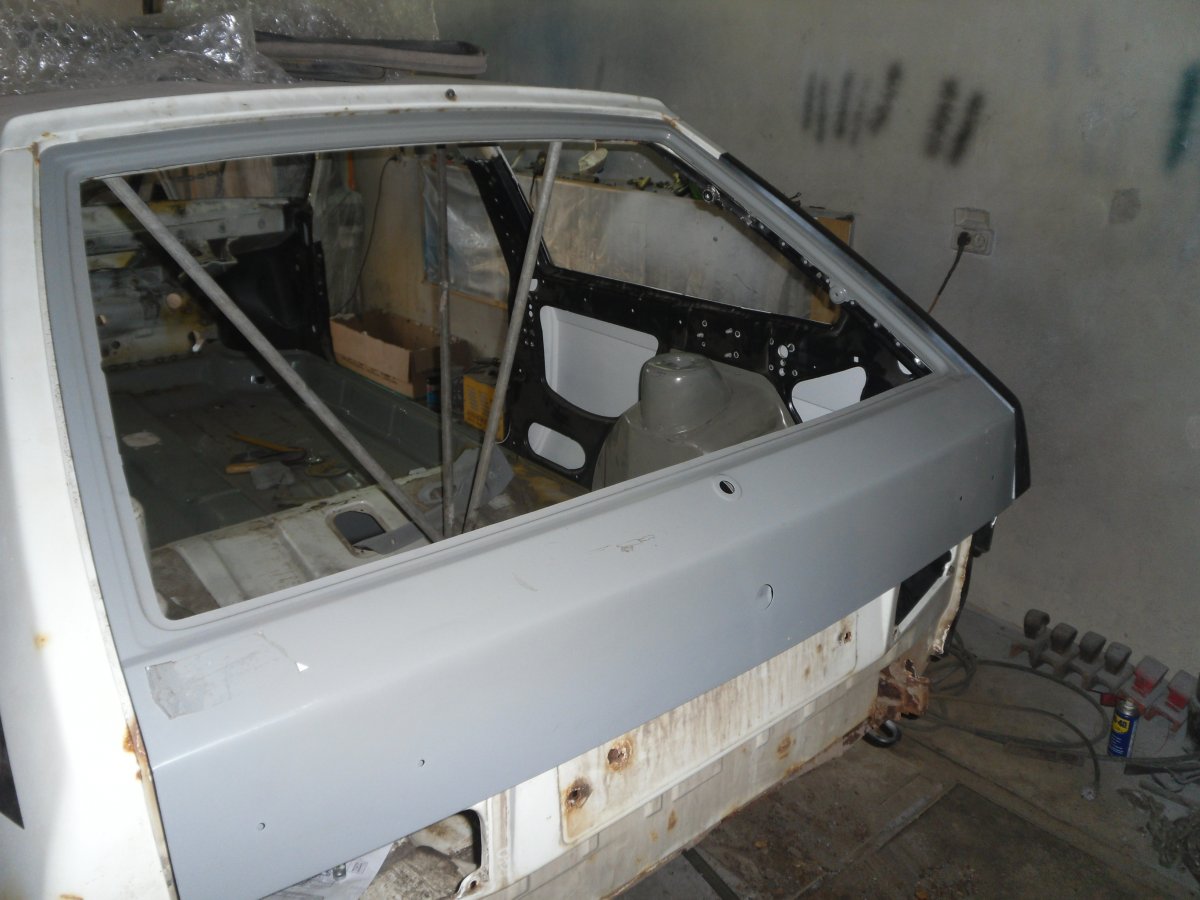

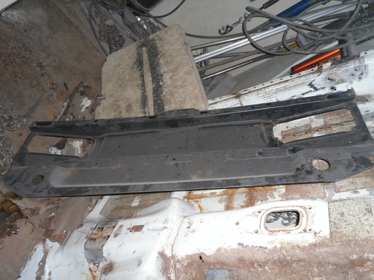

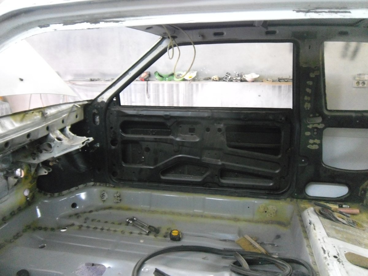

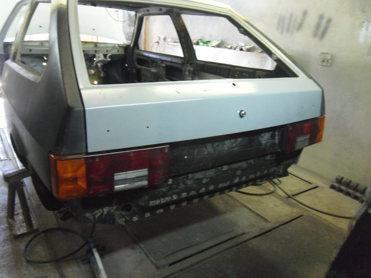

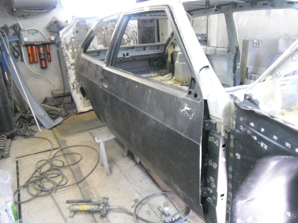

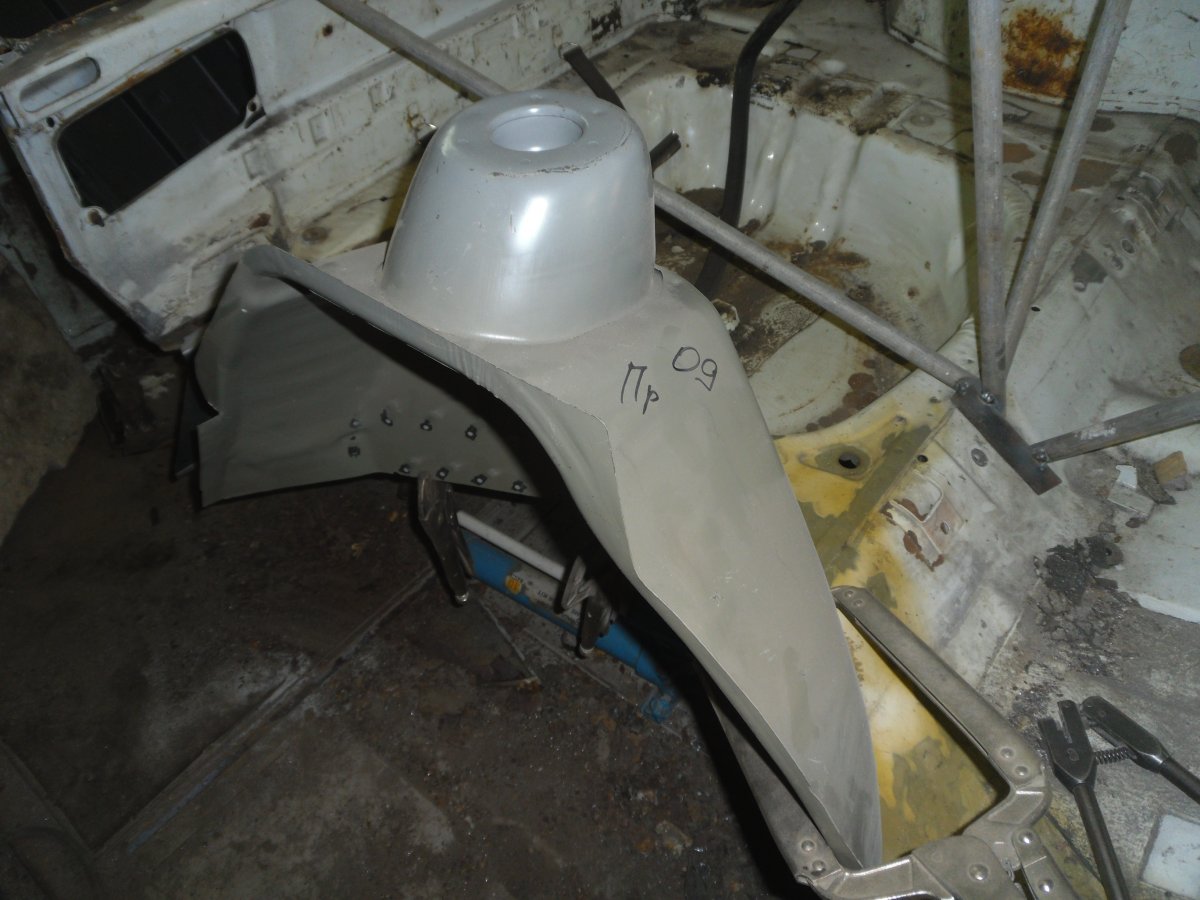

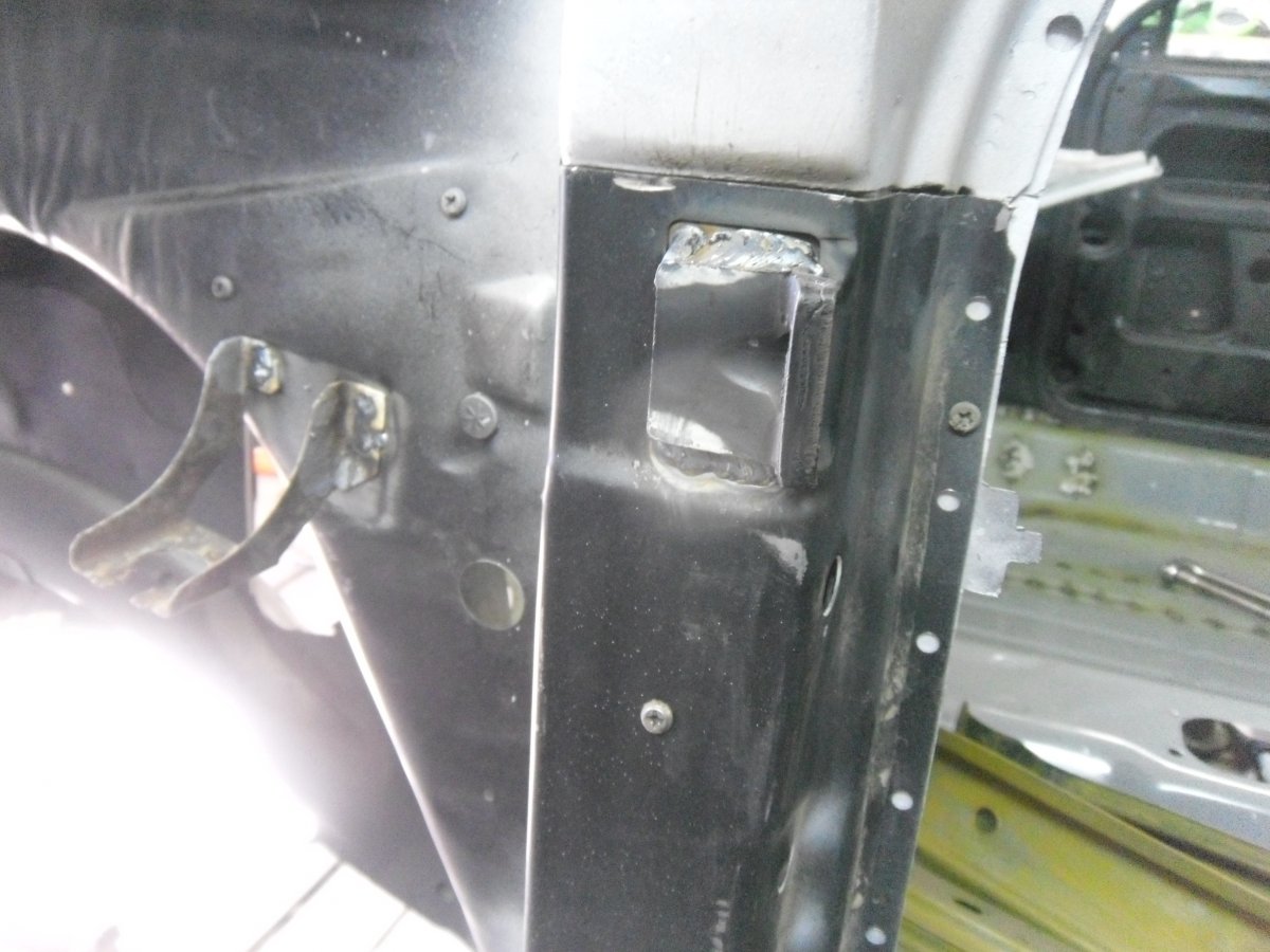

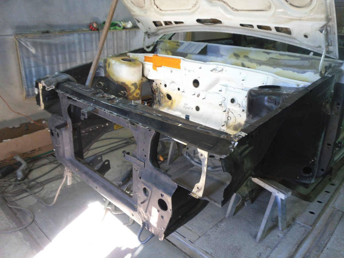

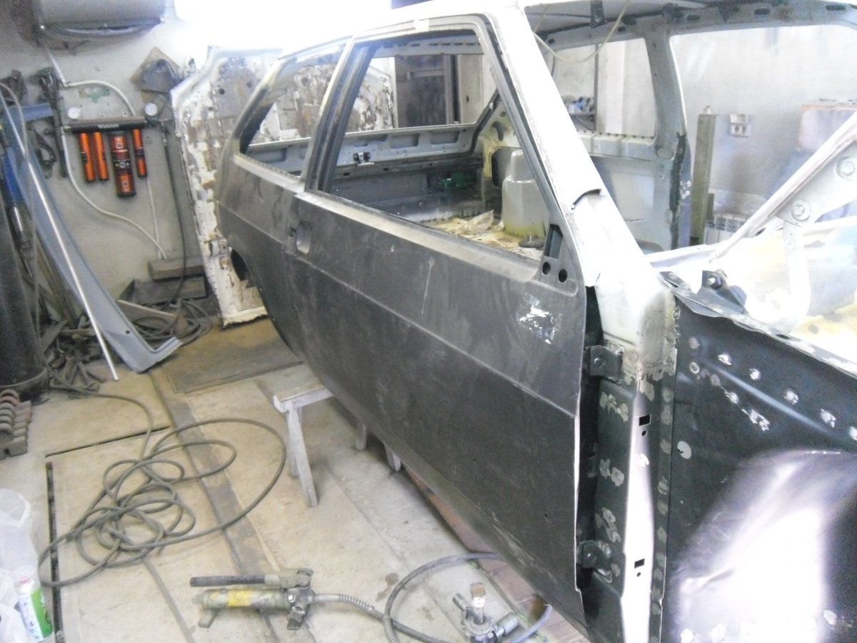

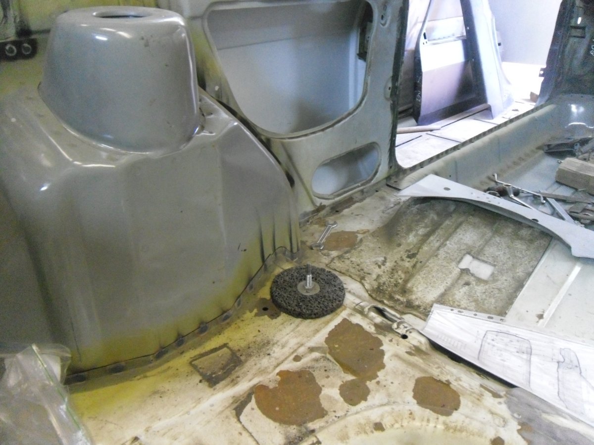

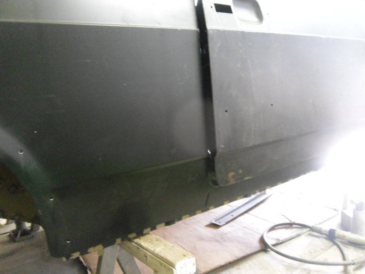

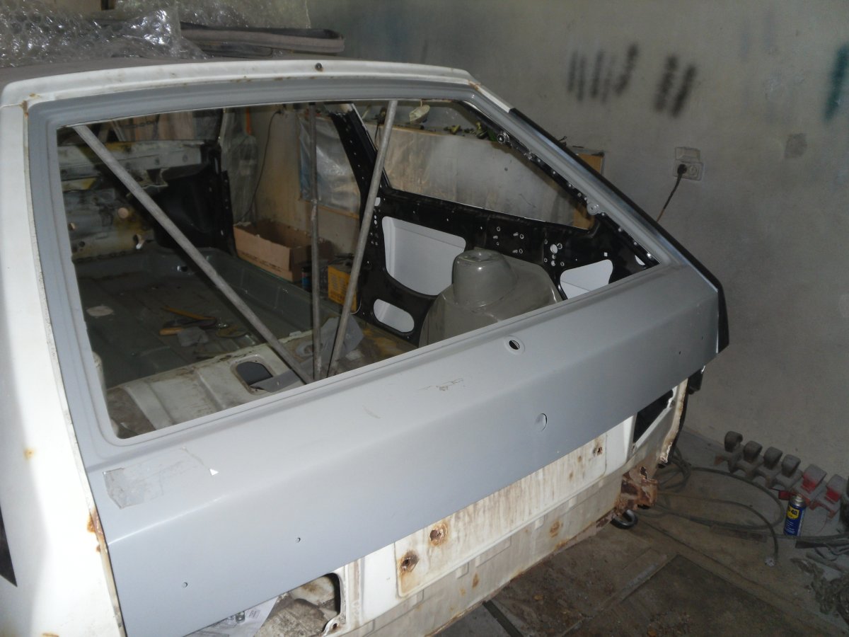

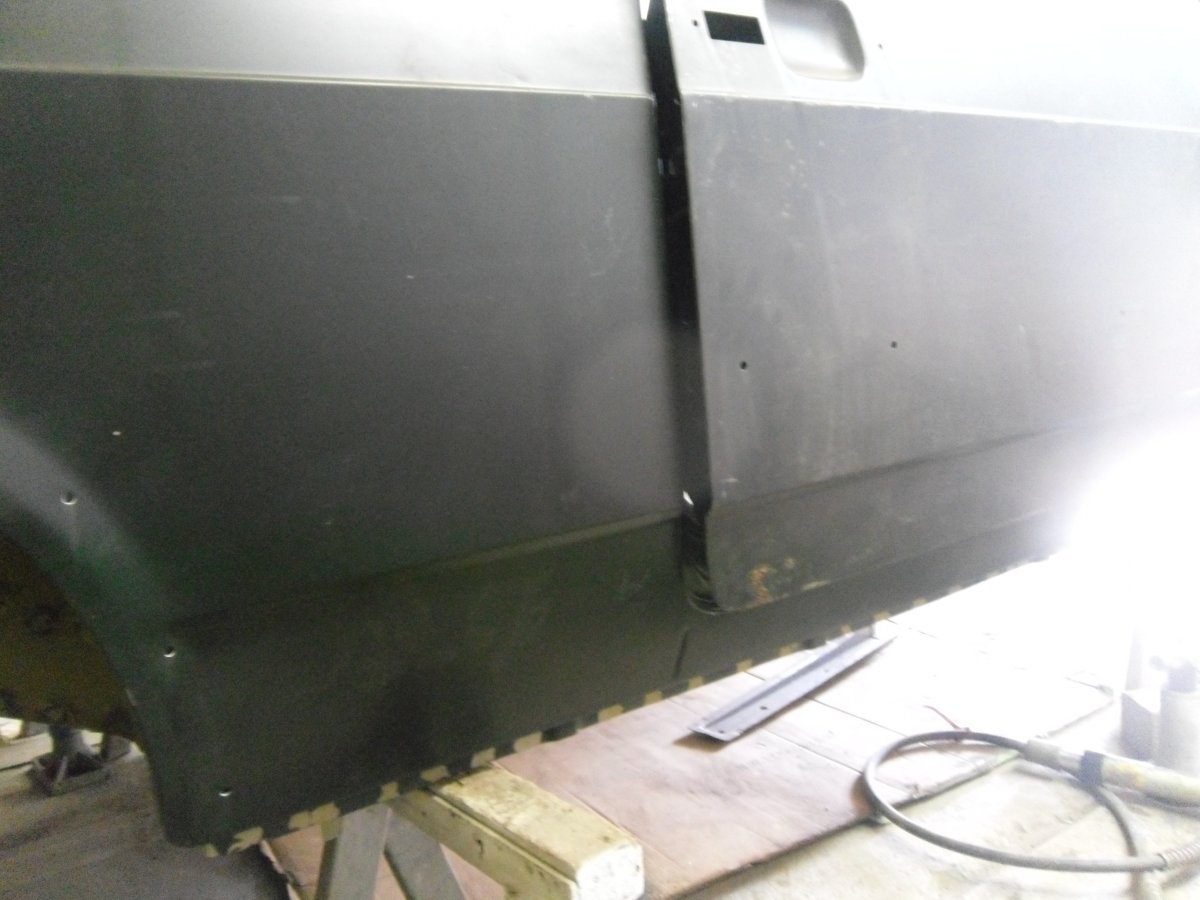

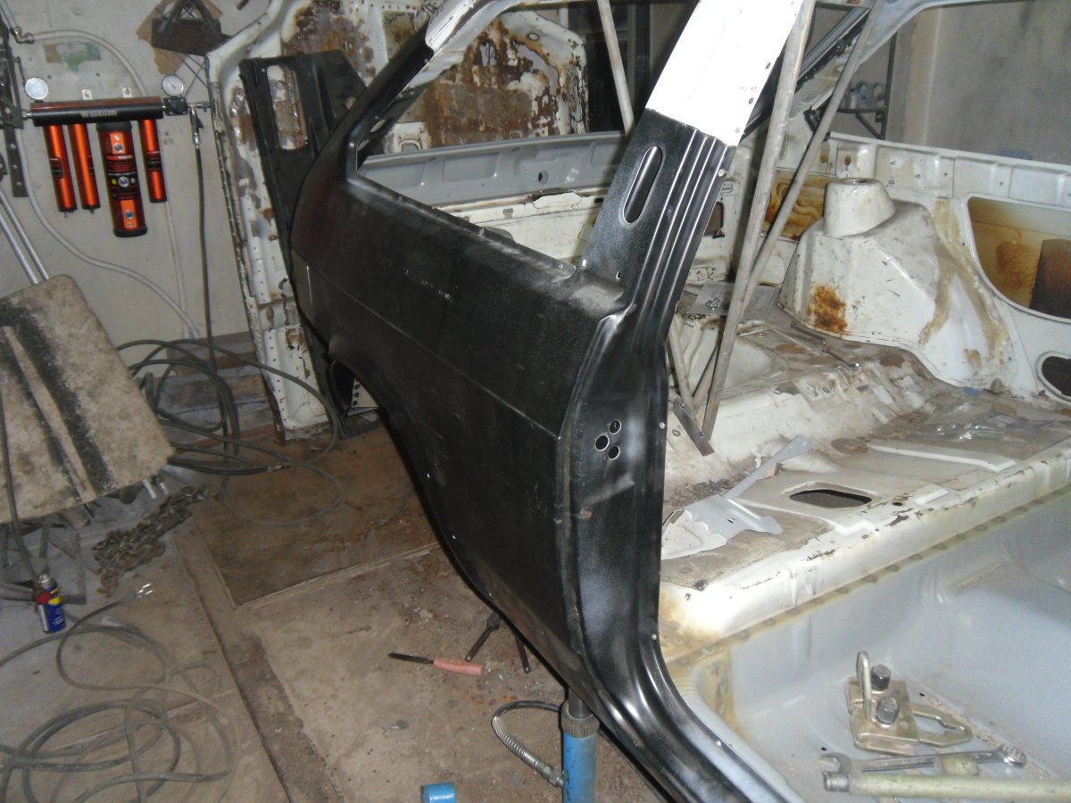

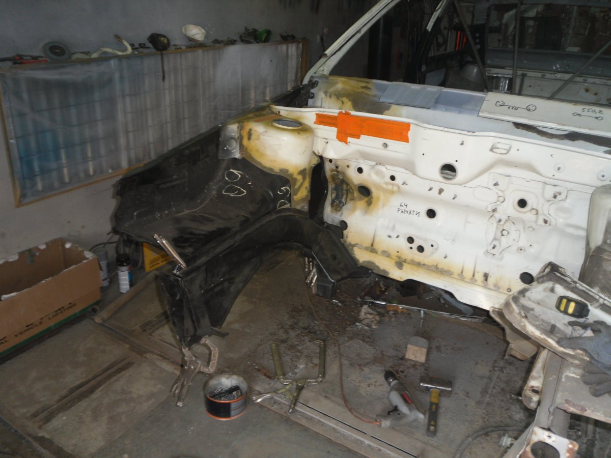

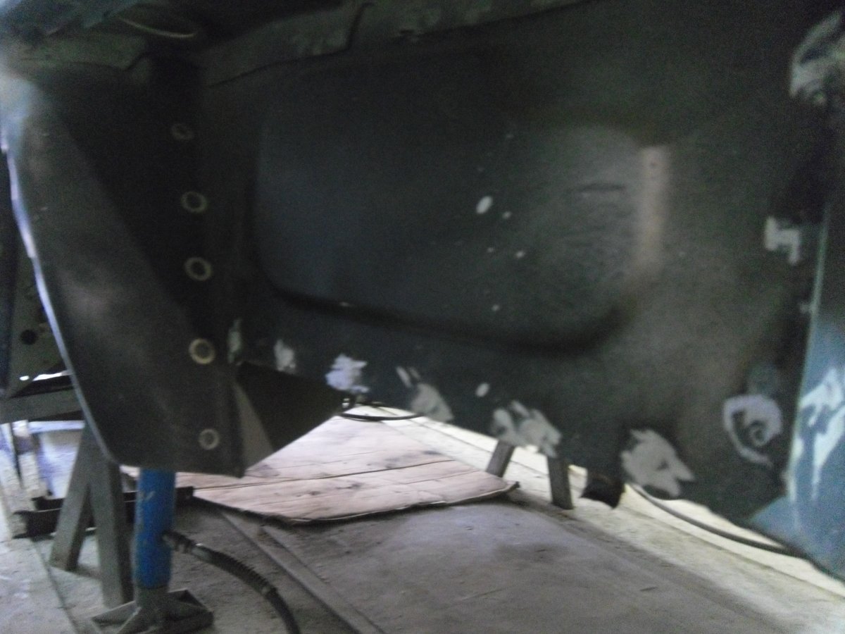

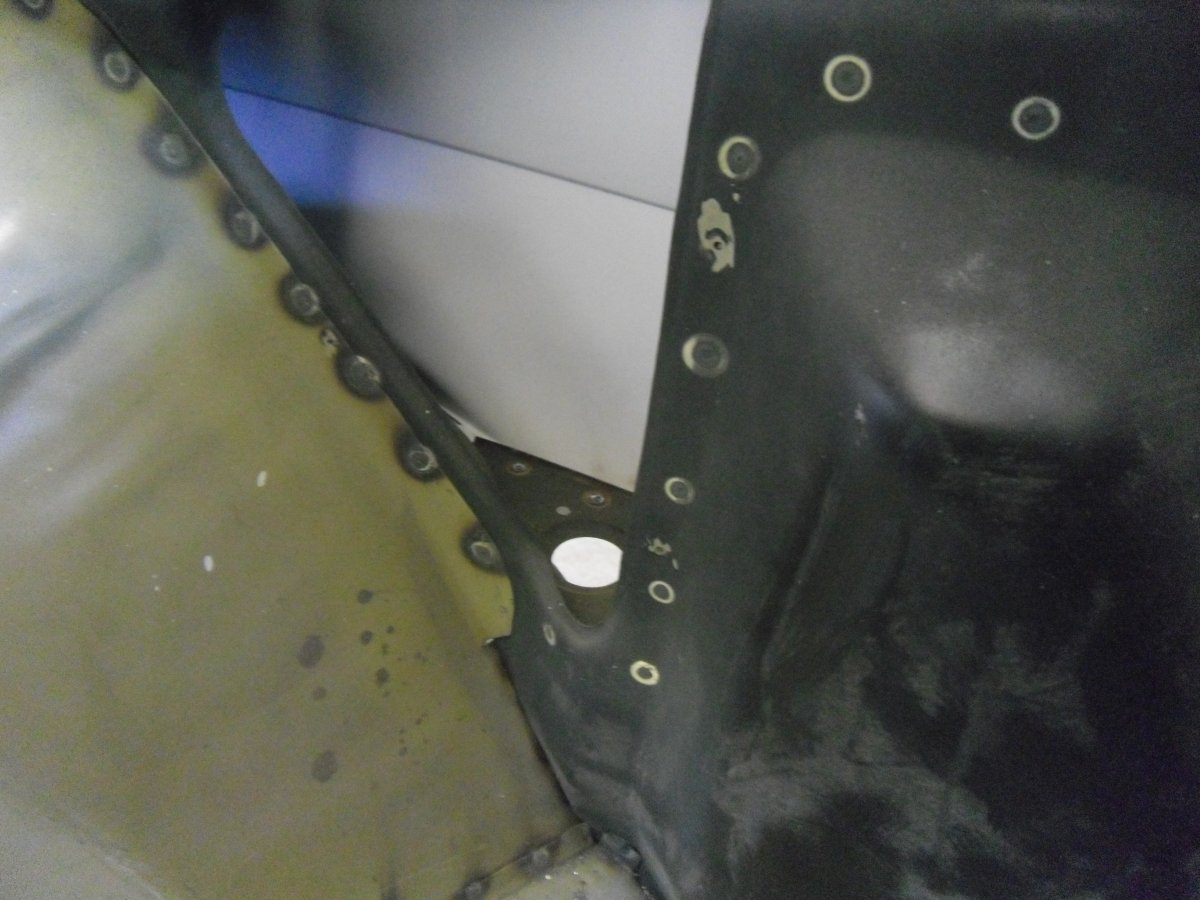

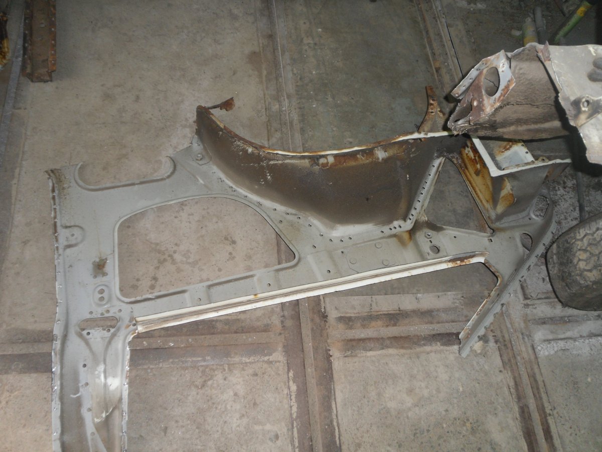

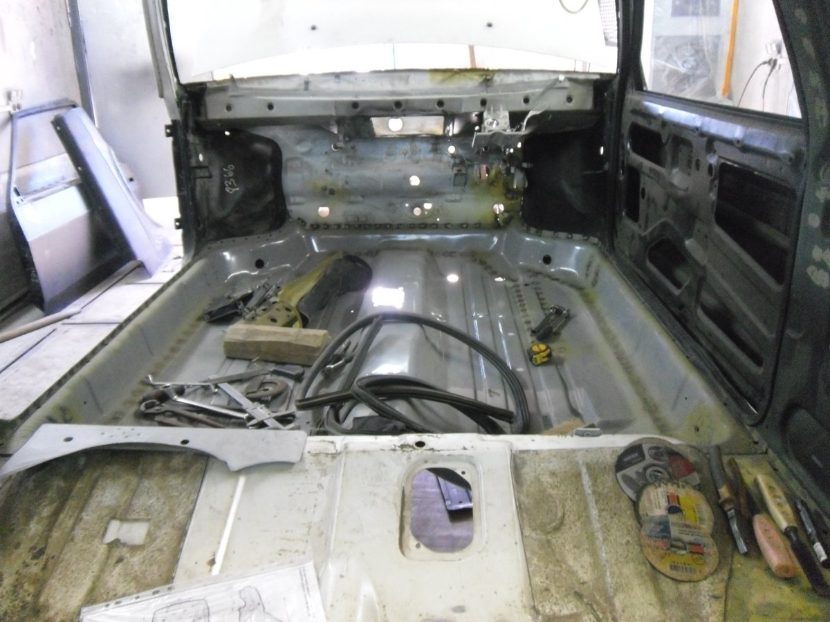

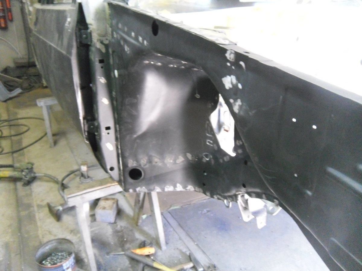

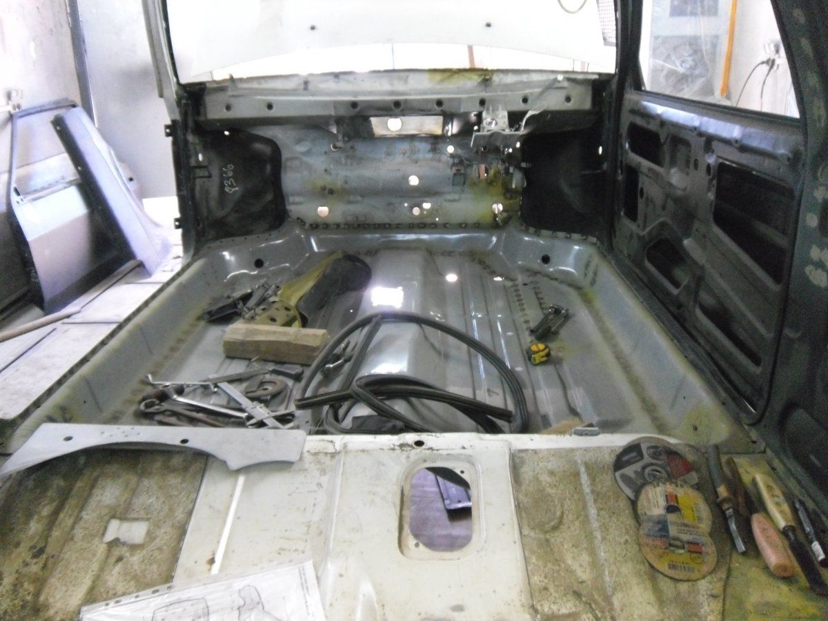

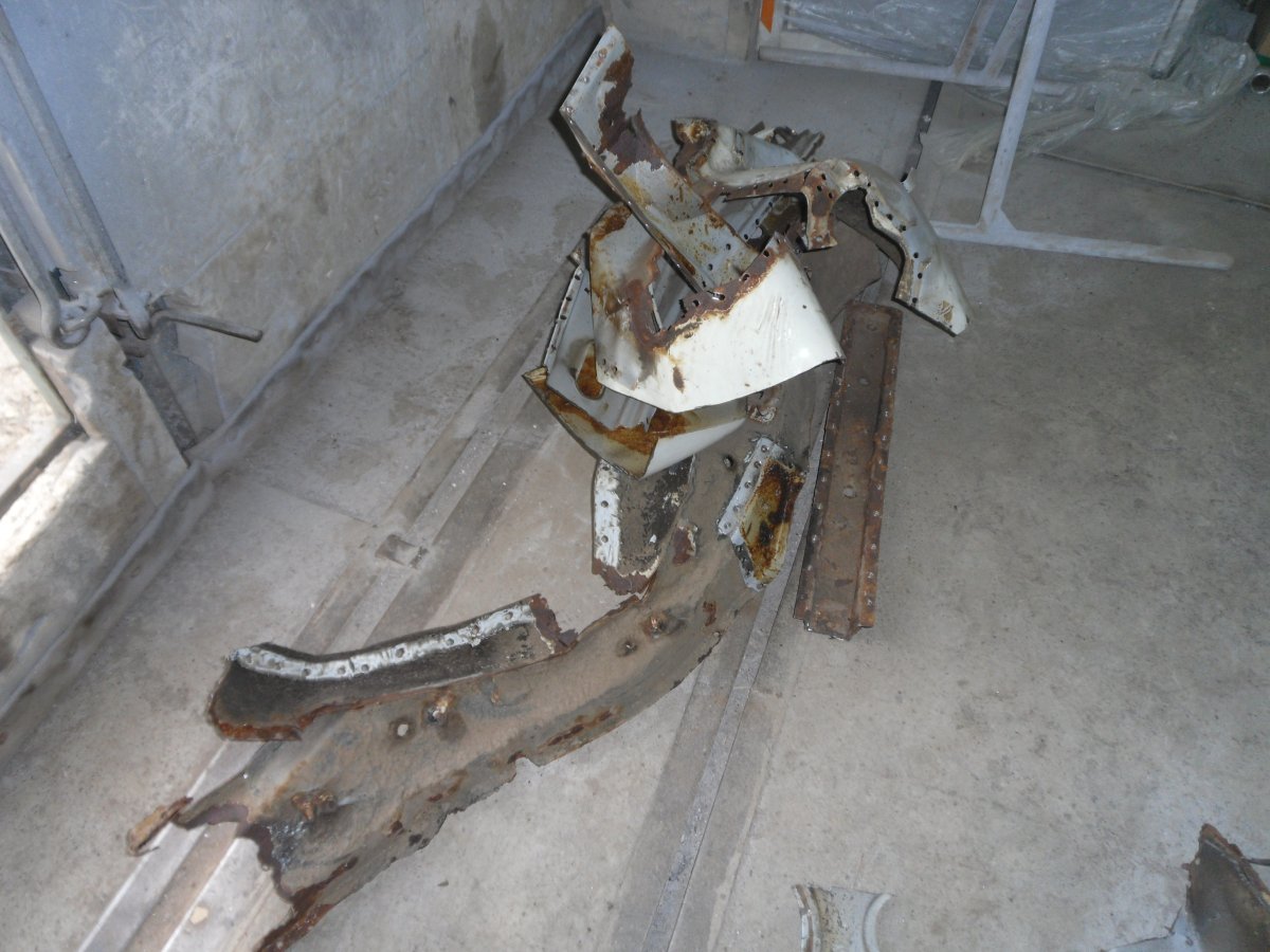

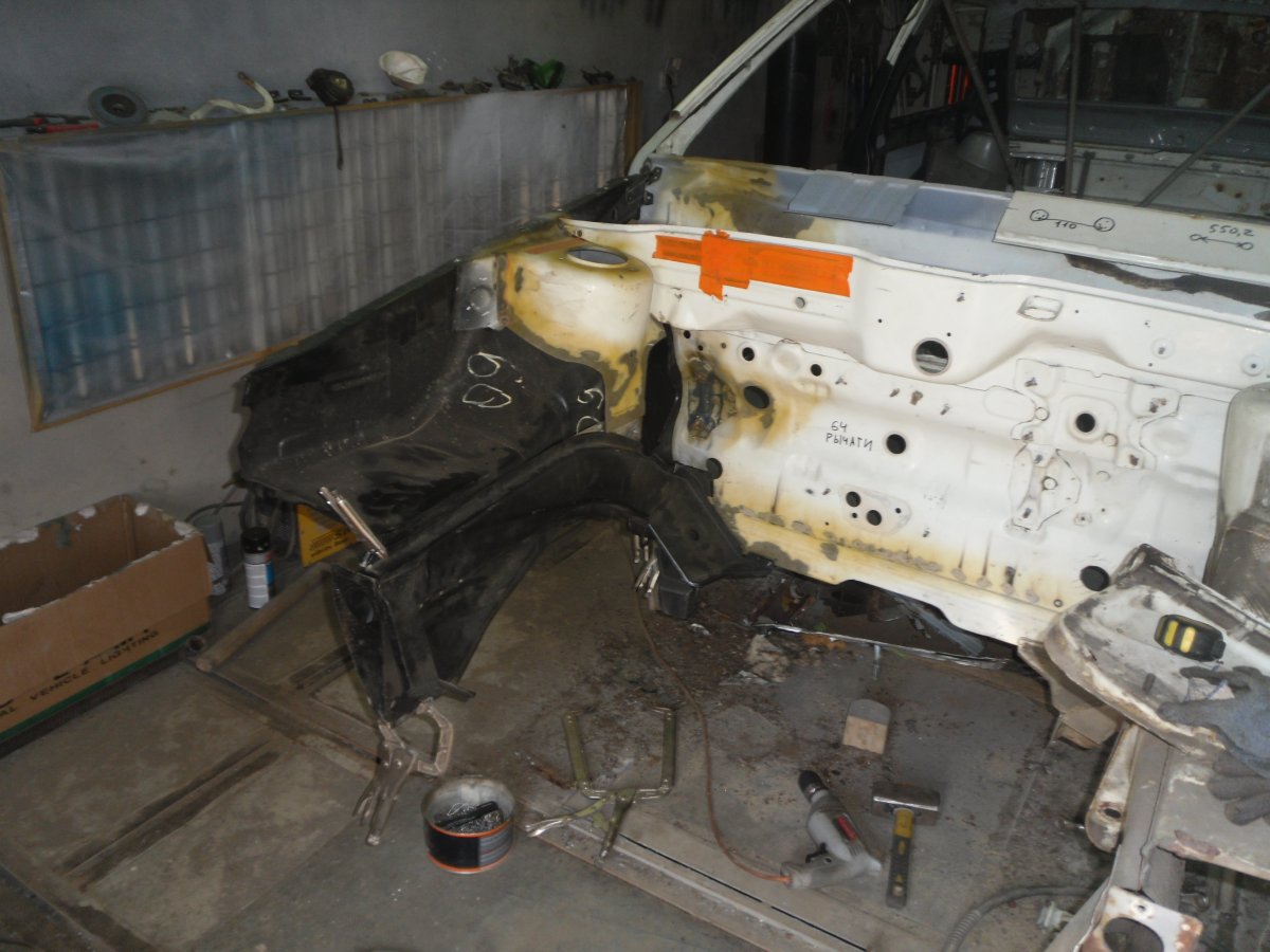

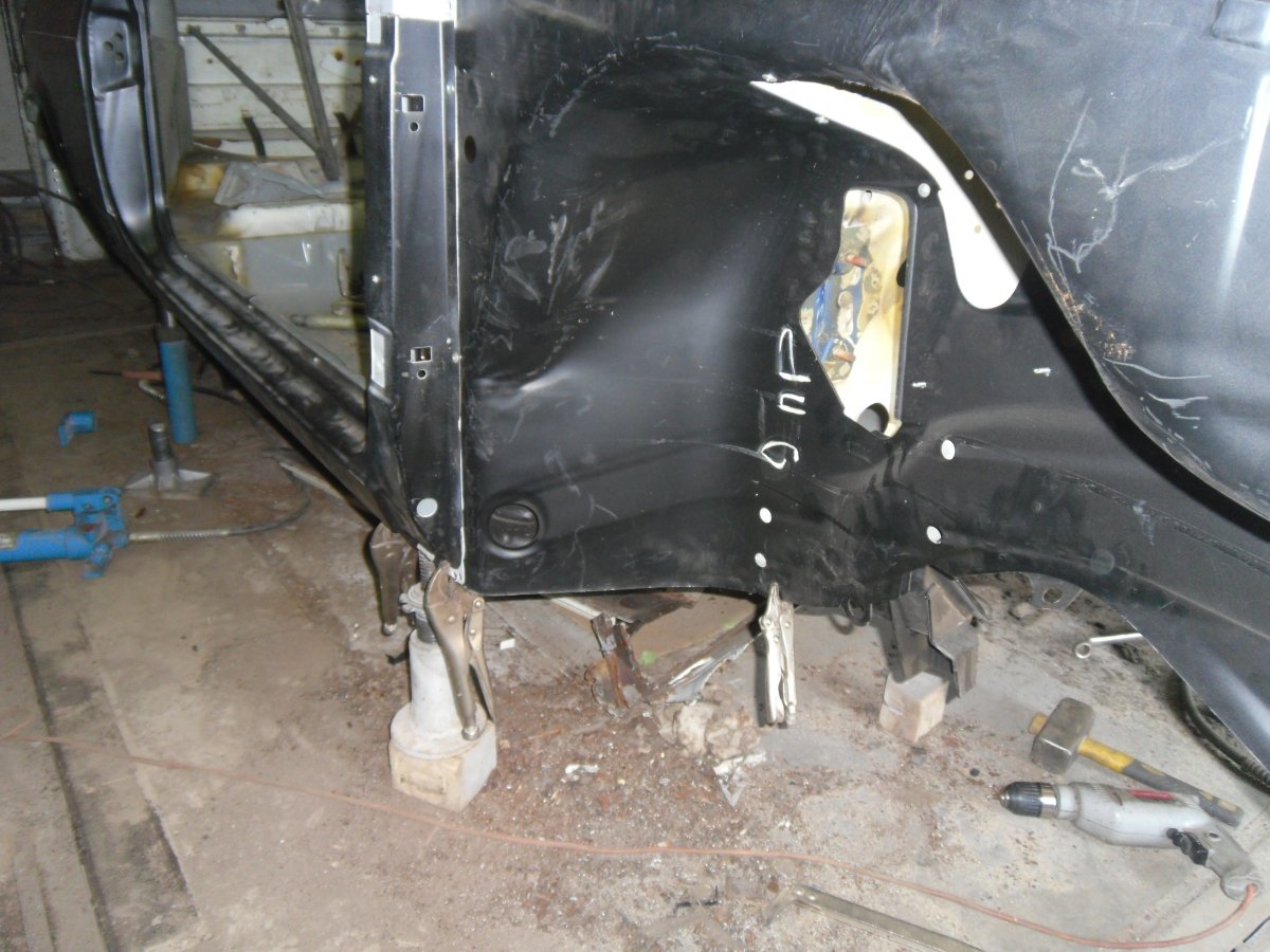

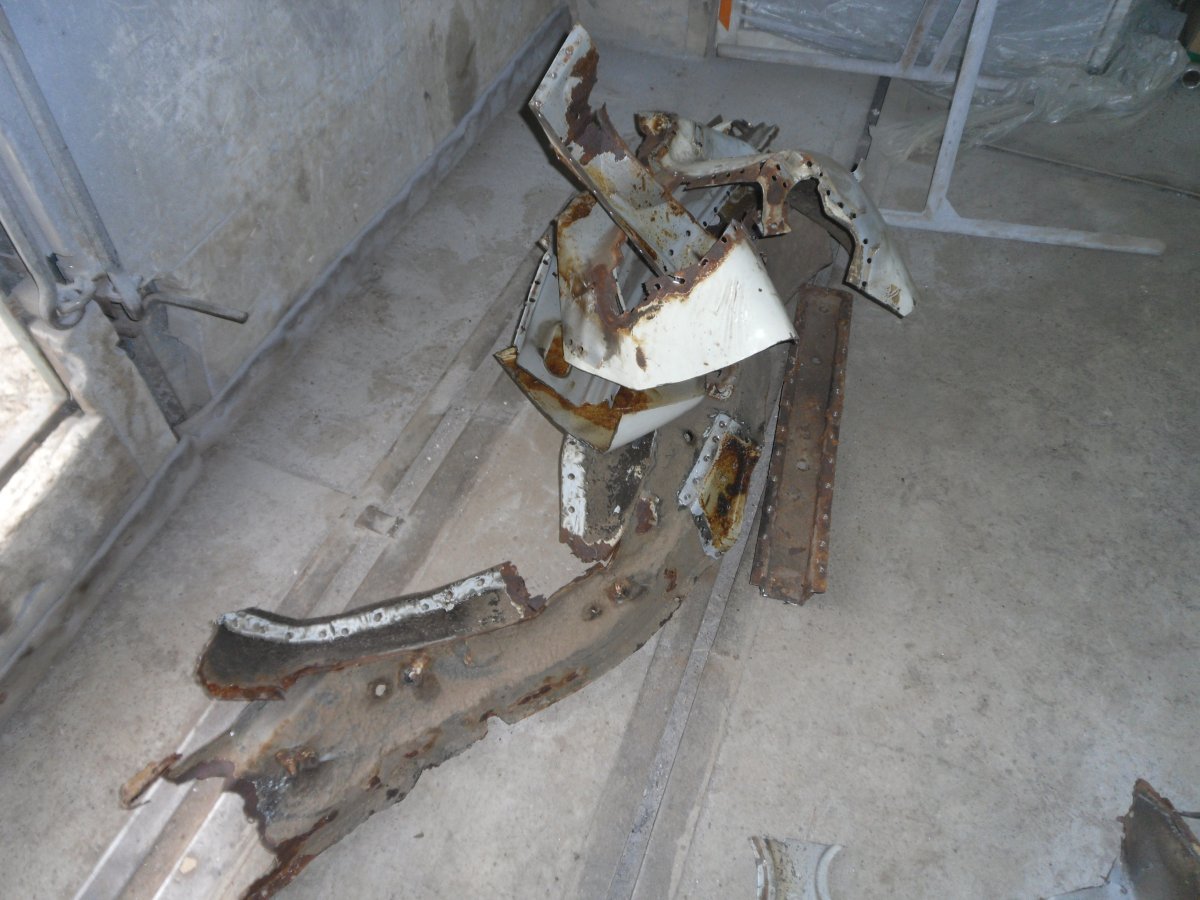

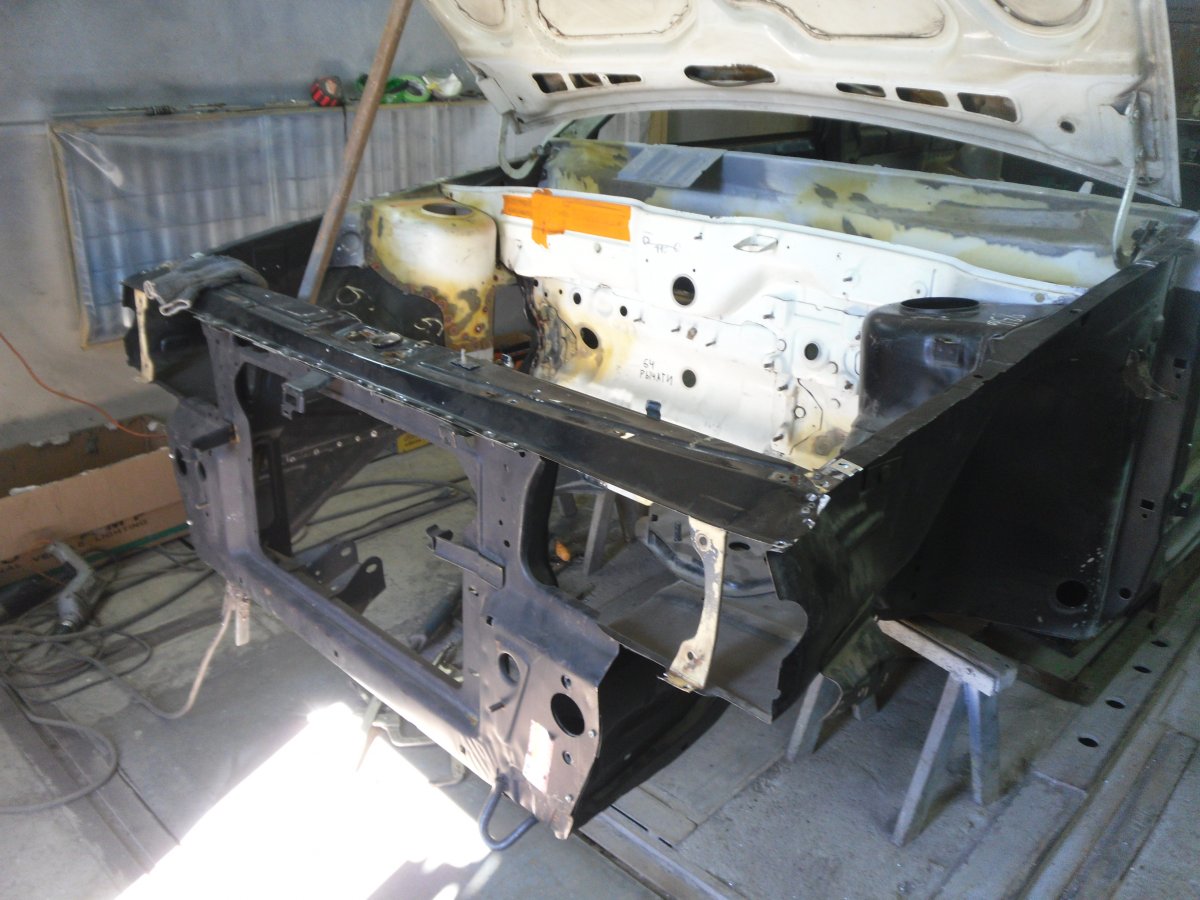

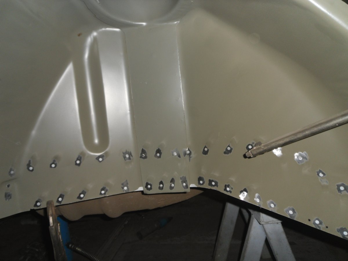

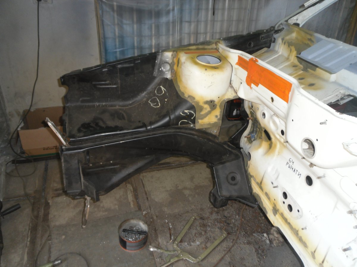

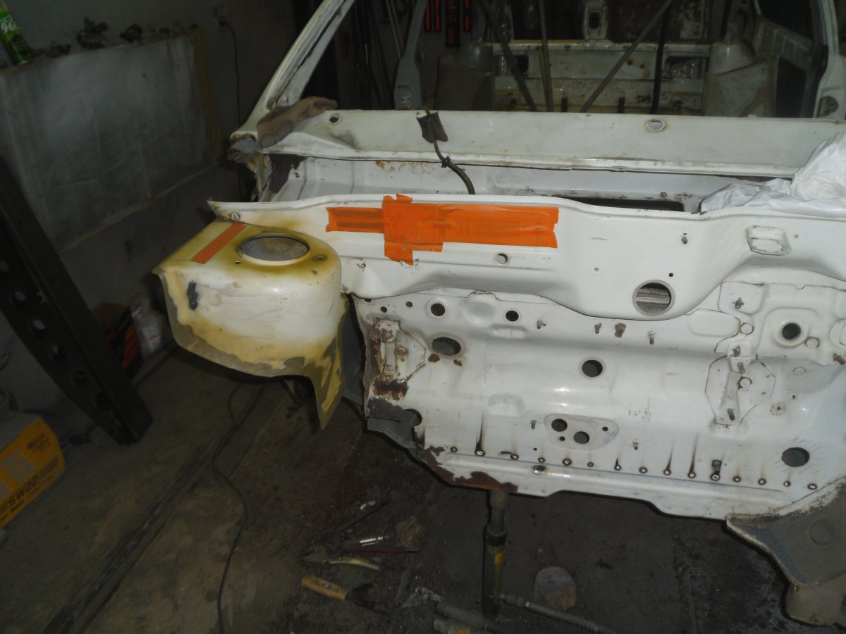

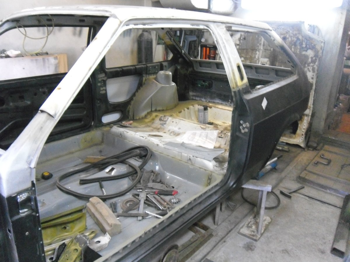

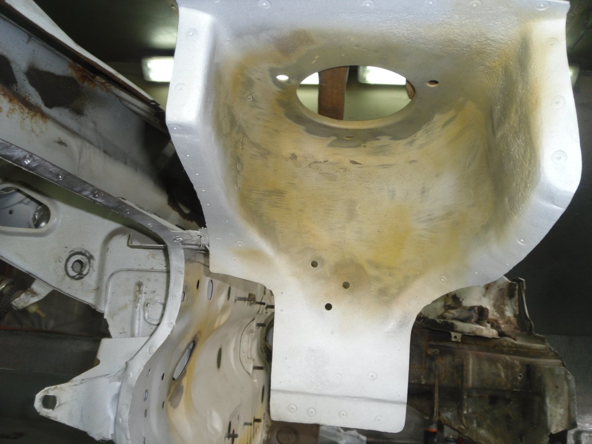

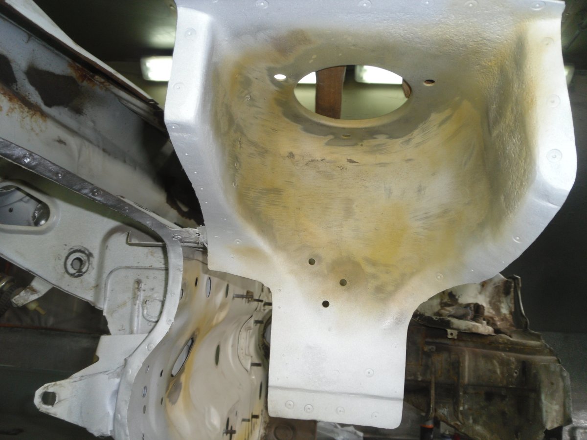

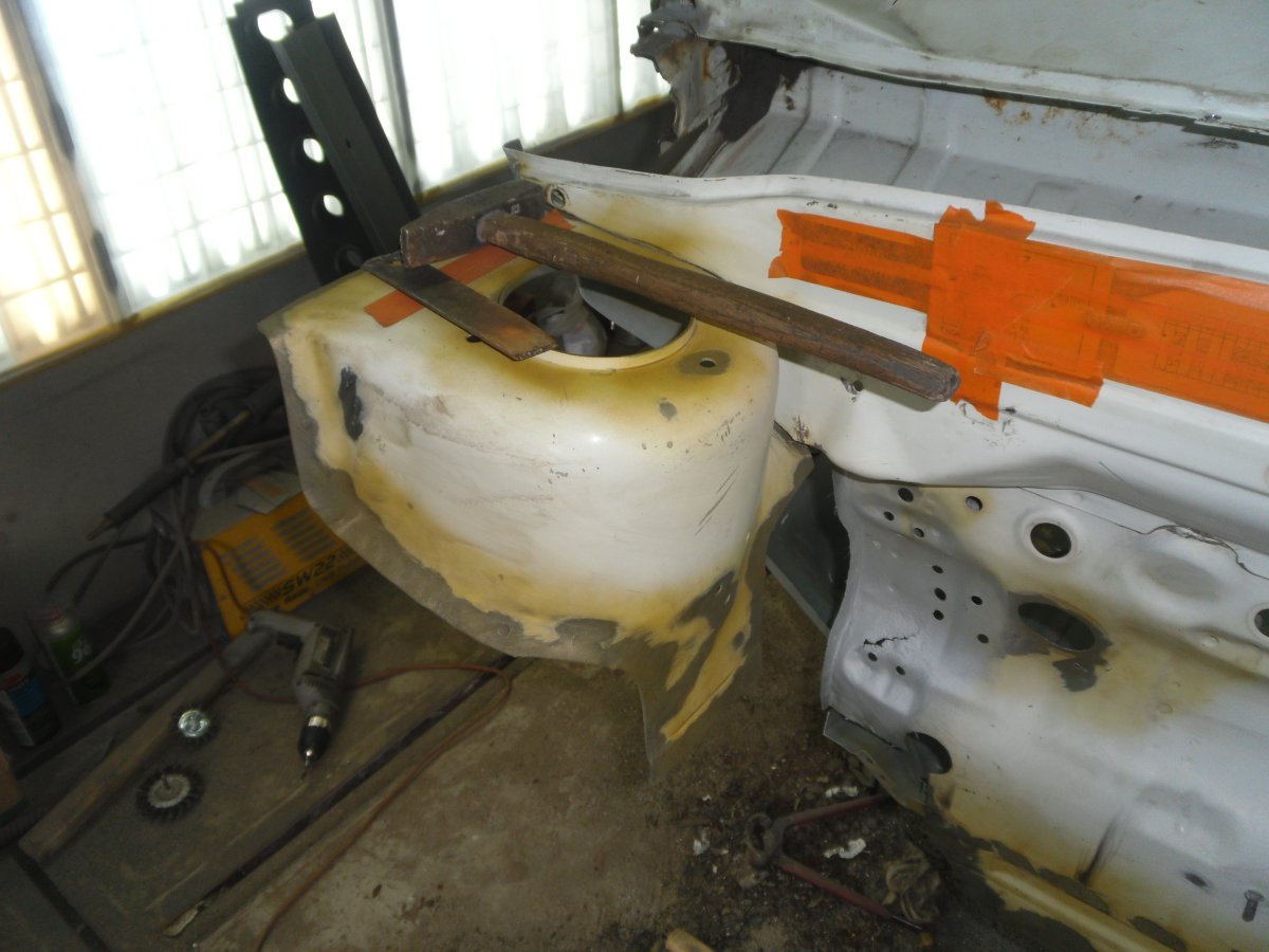

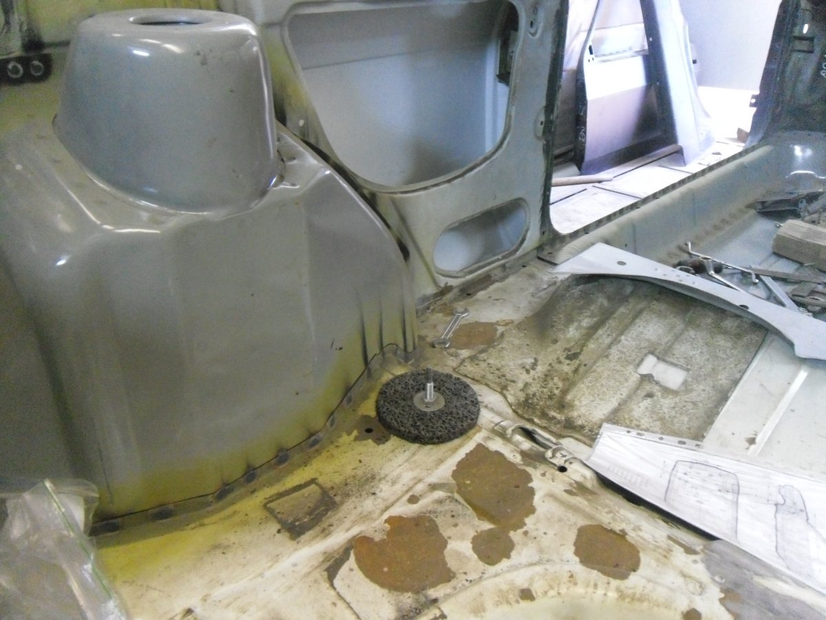

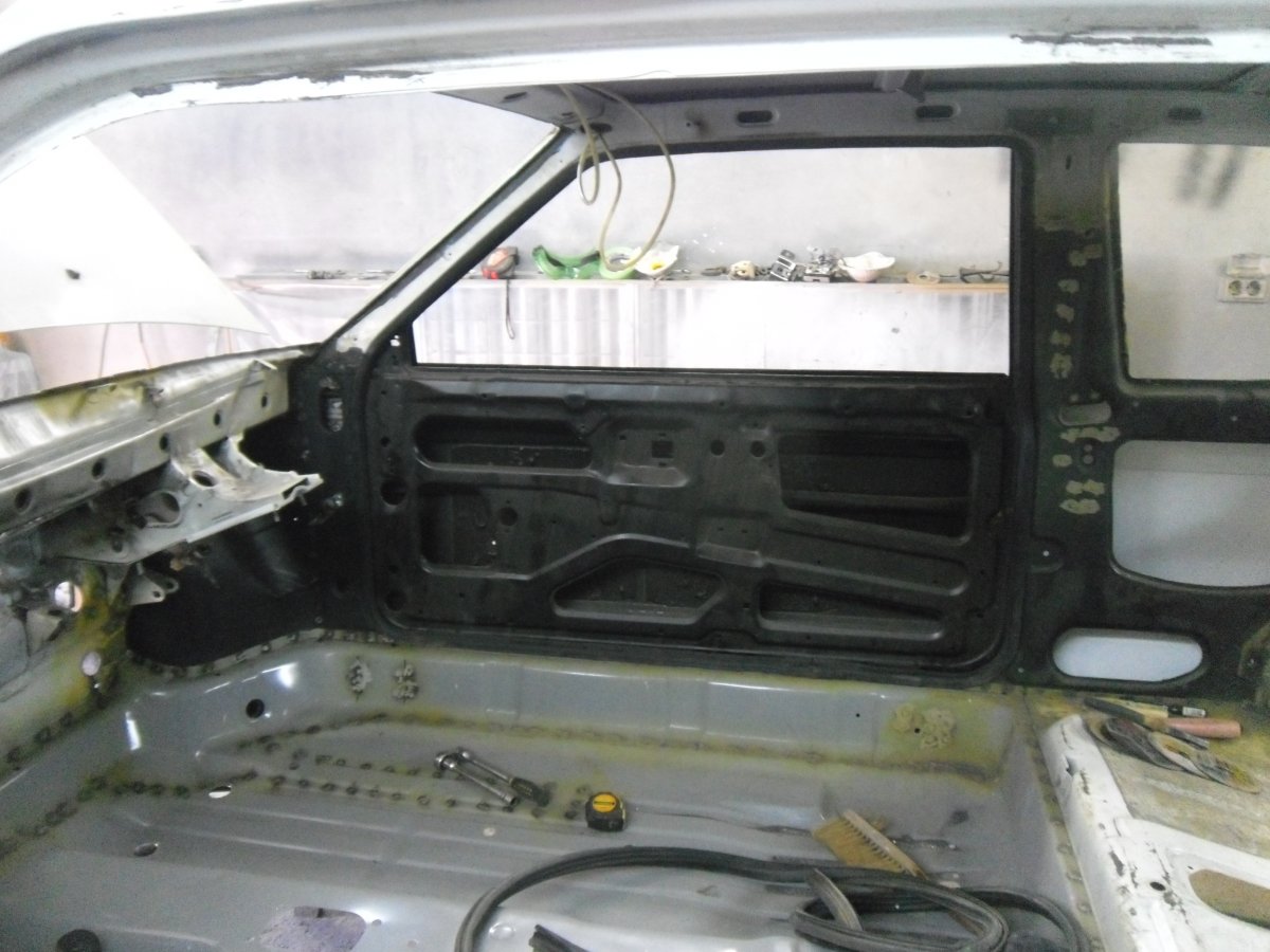

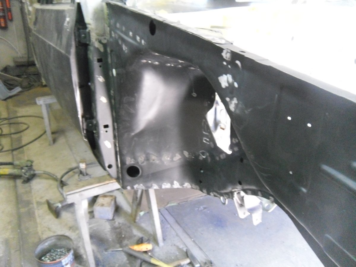

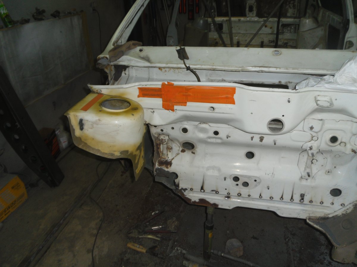

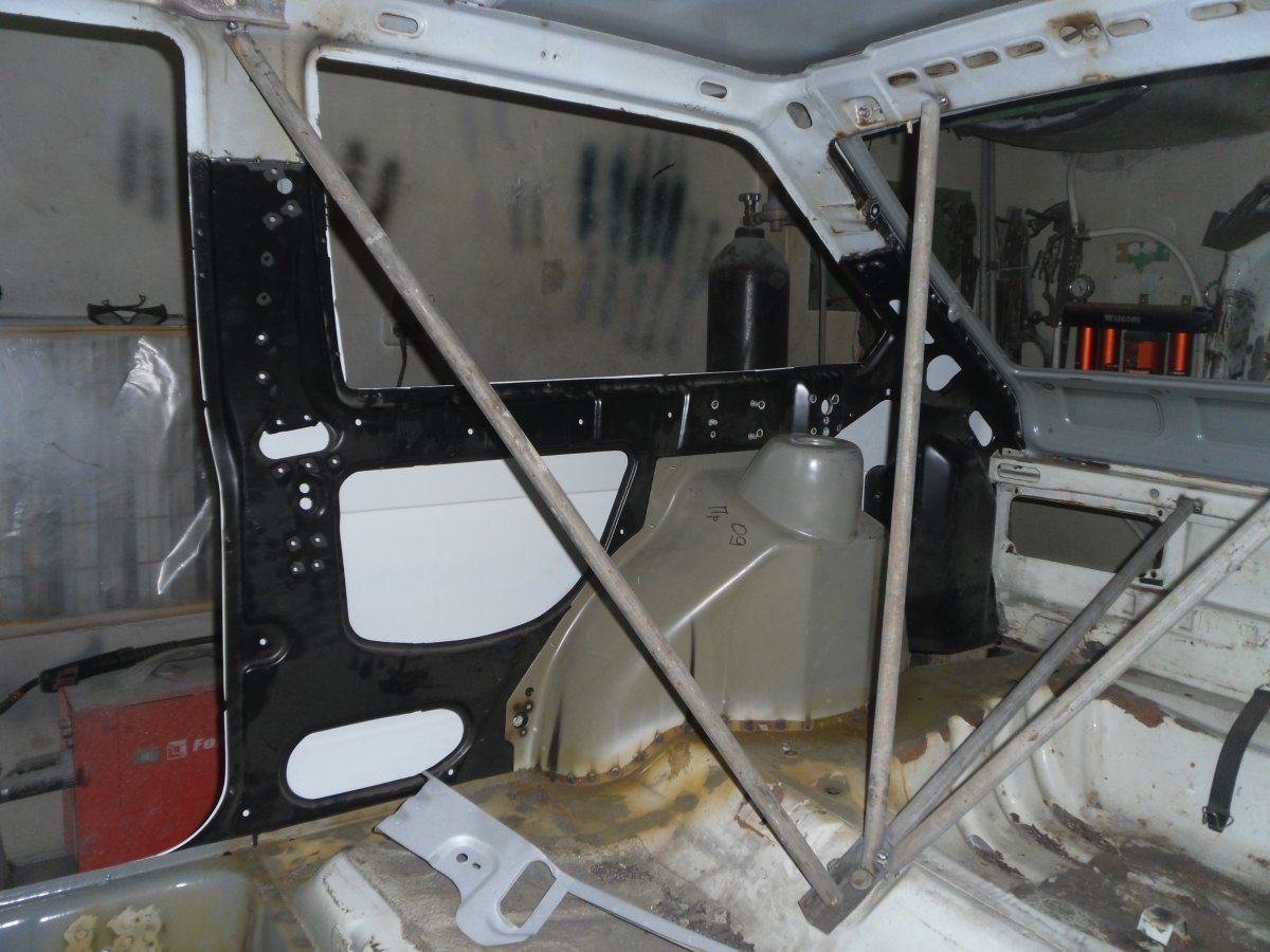

Мишина работа. Всё делает щепетильно. Мы все трое на одной волне. Миша, Чамберлен и Я. Гнили много, всё вырезается, песочится, зачищается, перед сваркой грунтуется. Задний фартук решили тоже на замену, больно плохой.

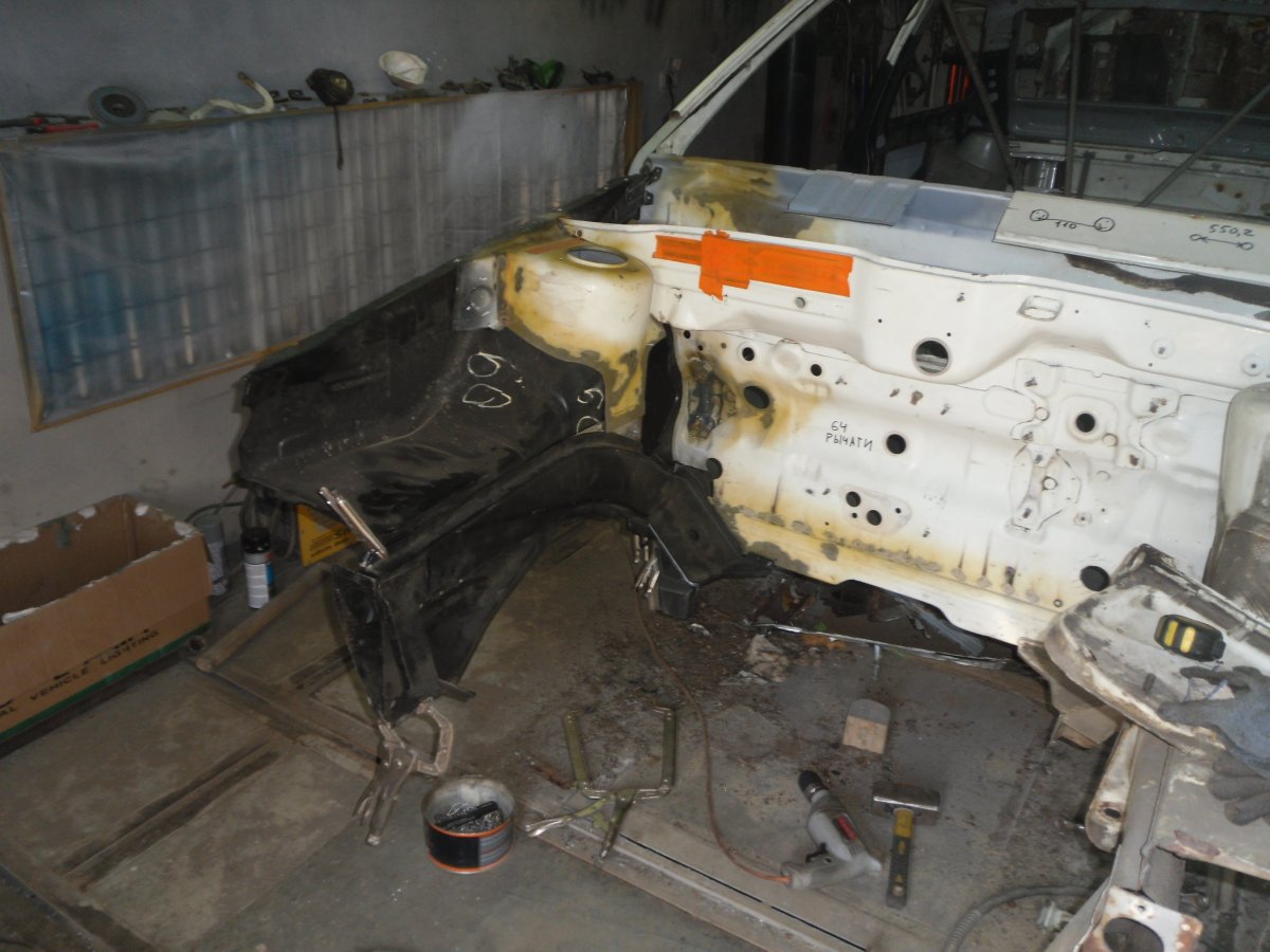

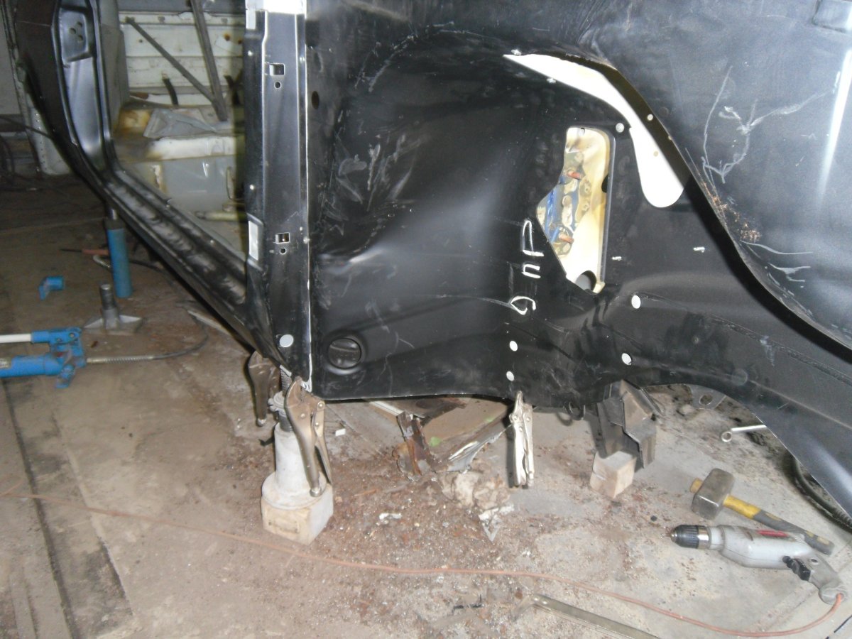

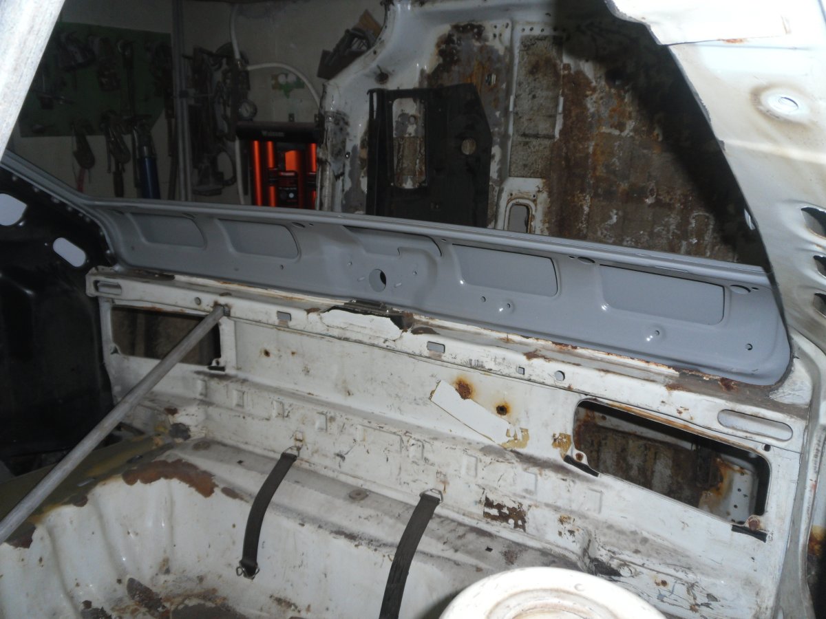

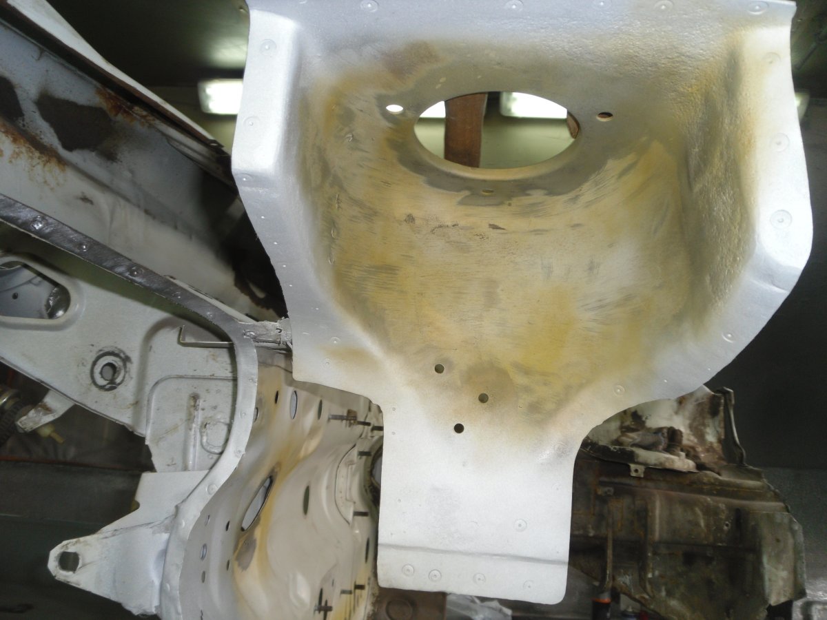

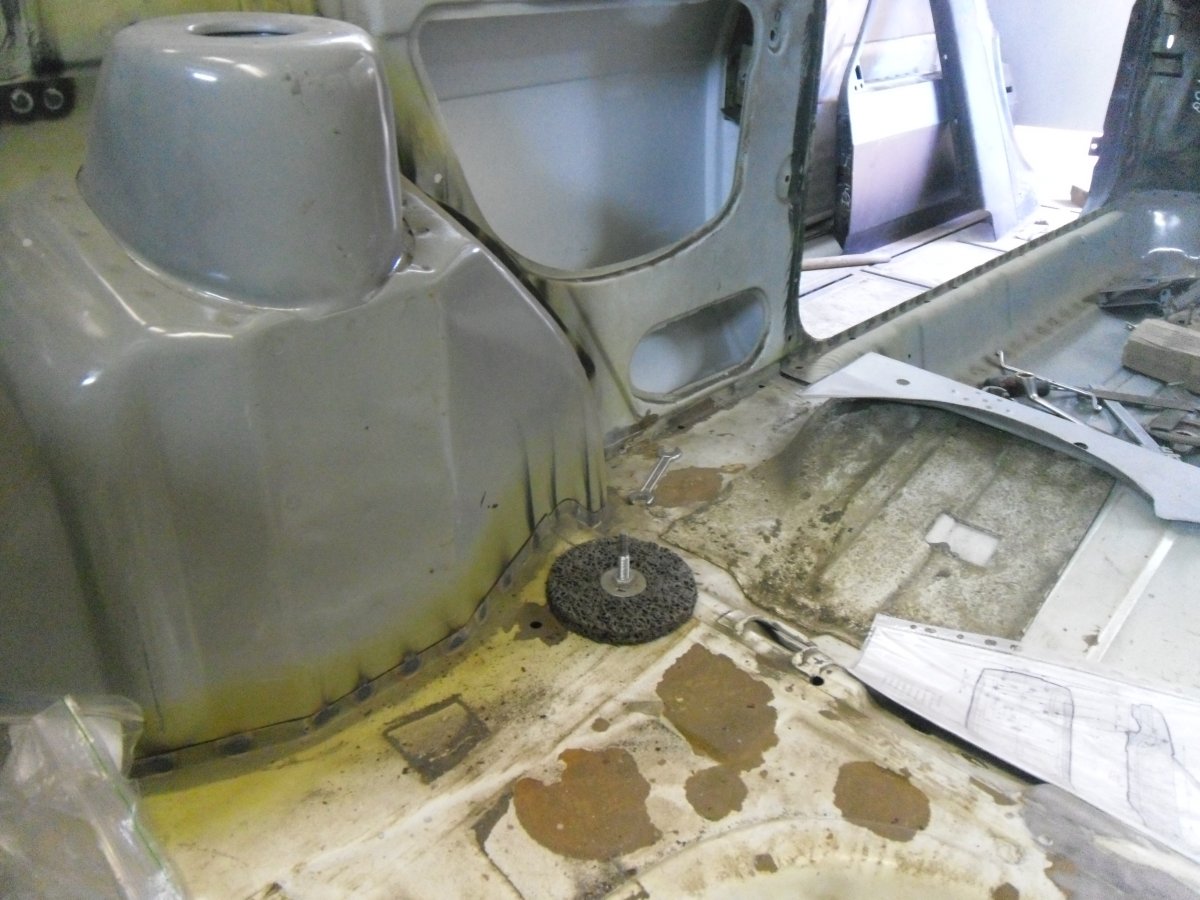

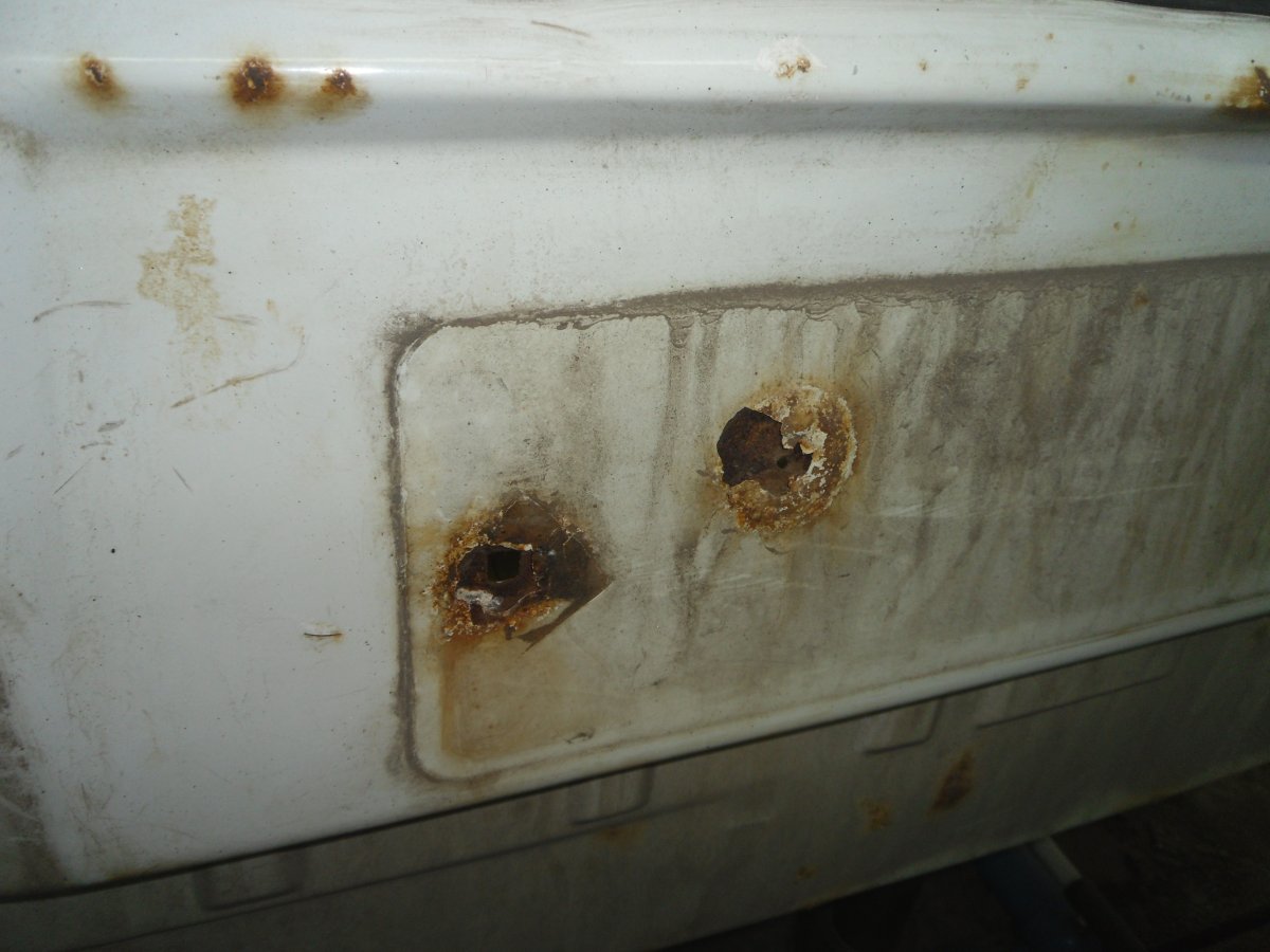

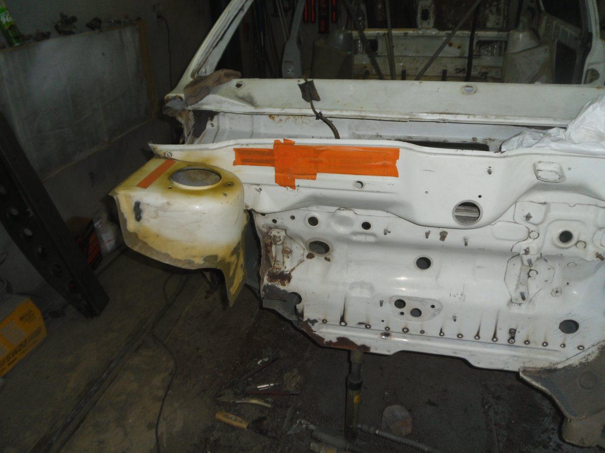

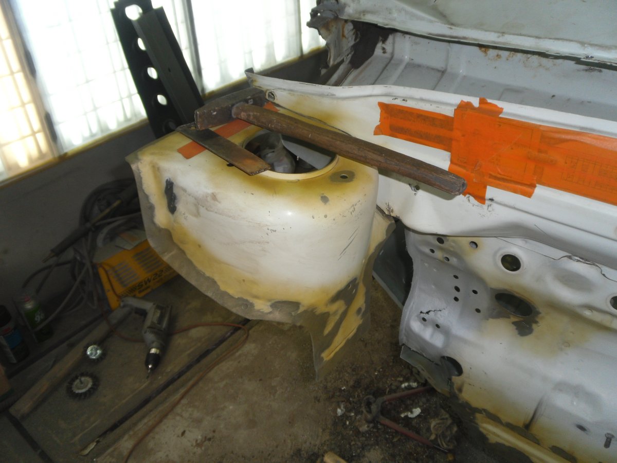

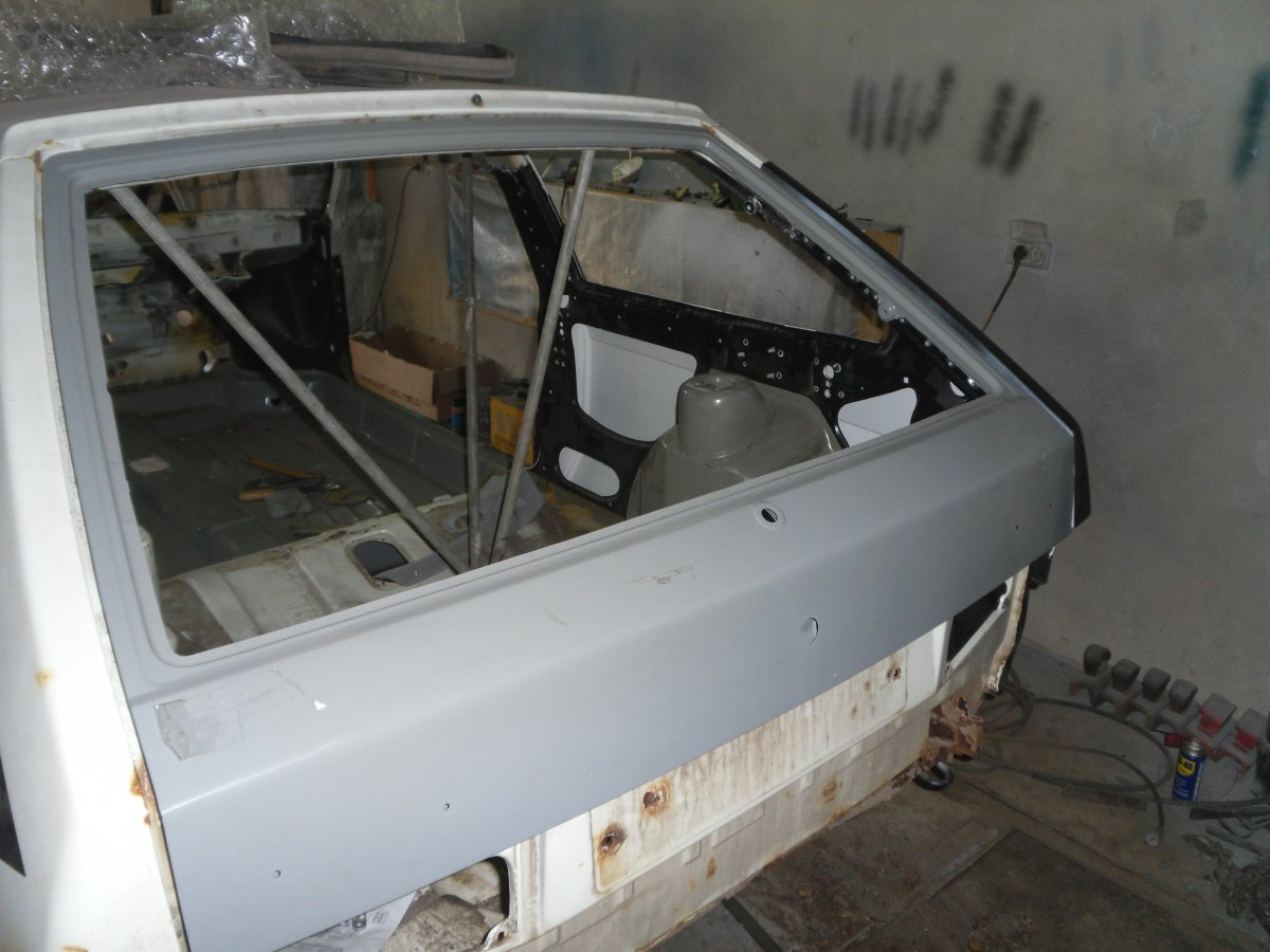

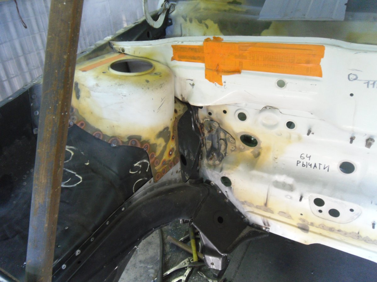

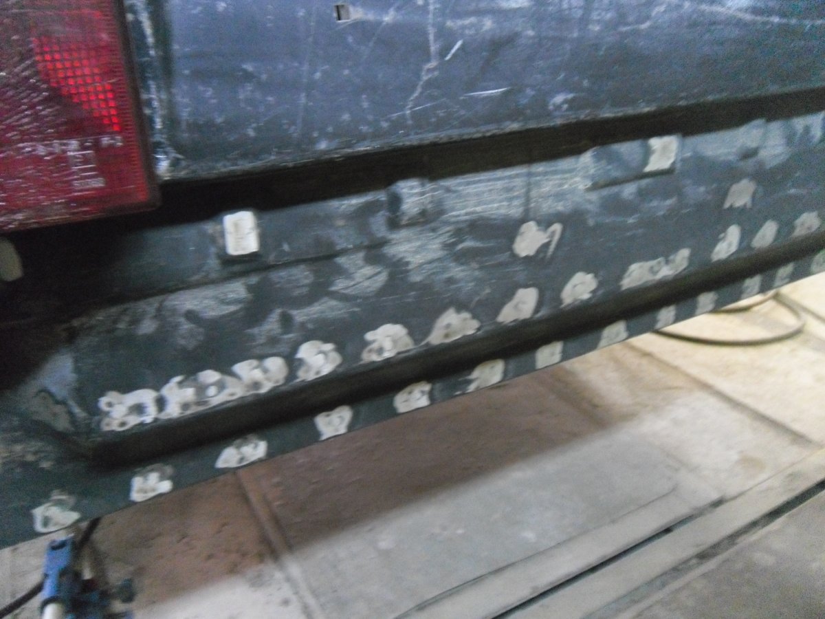

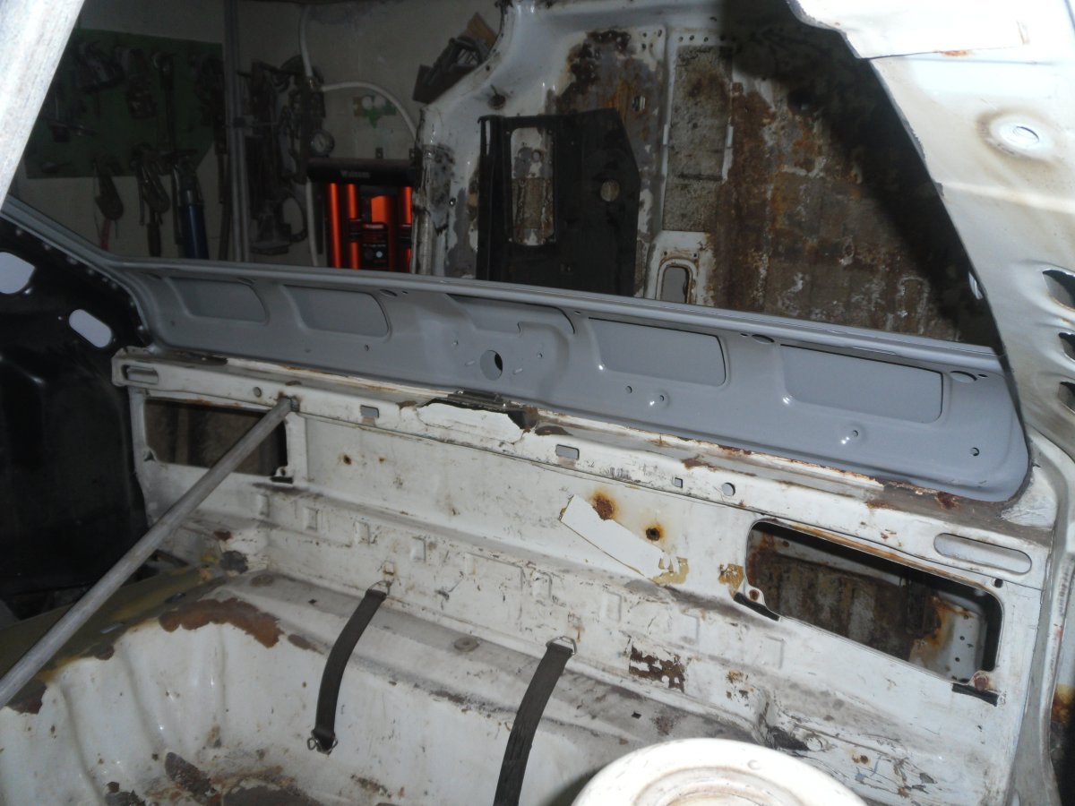

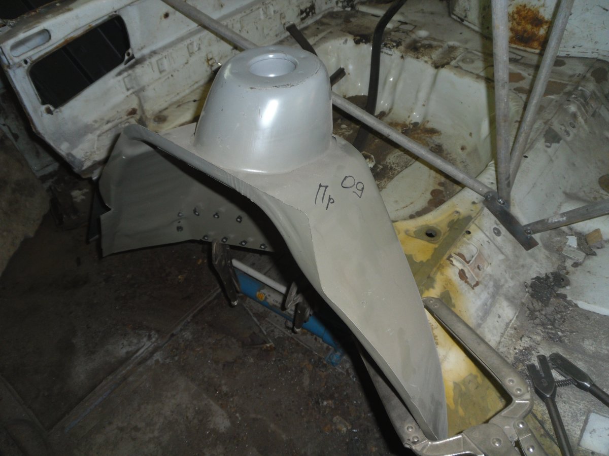

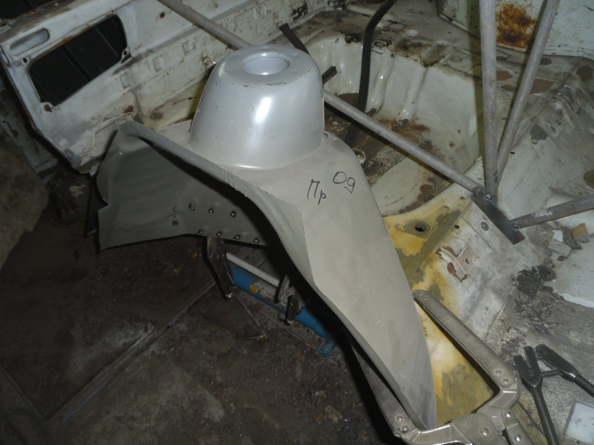

Ещё немного фото. Номерную чашку от гнили обработали круто. Сейчас уже собираем.

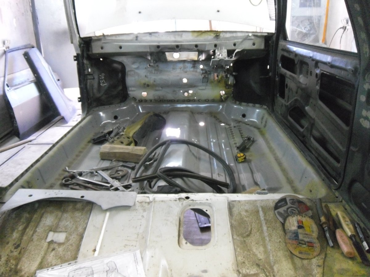

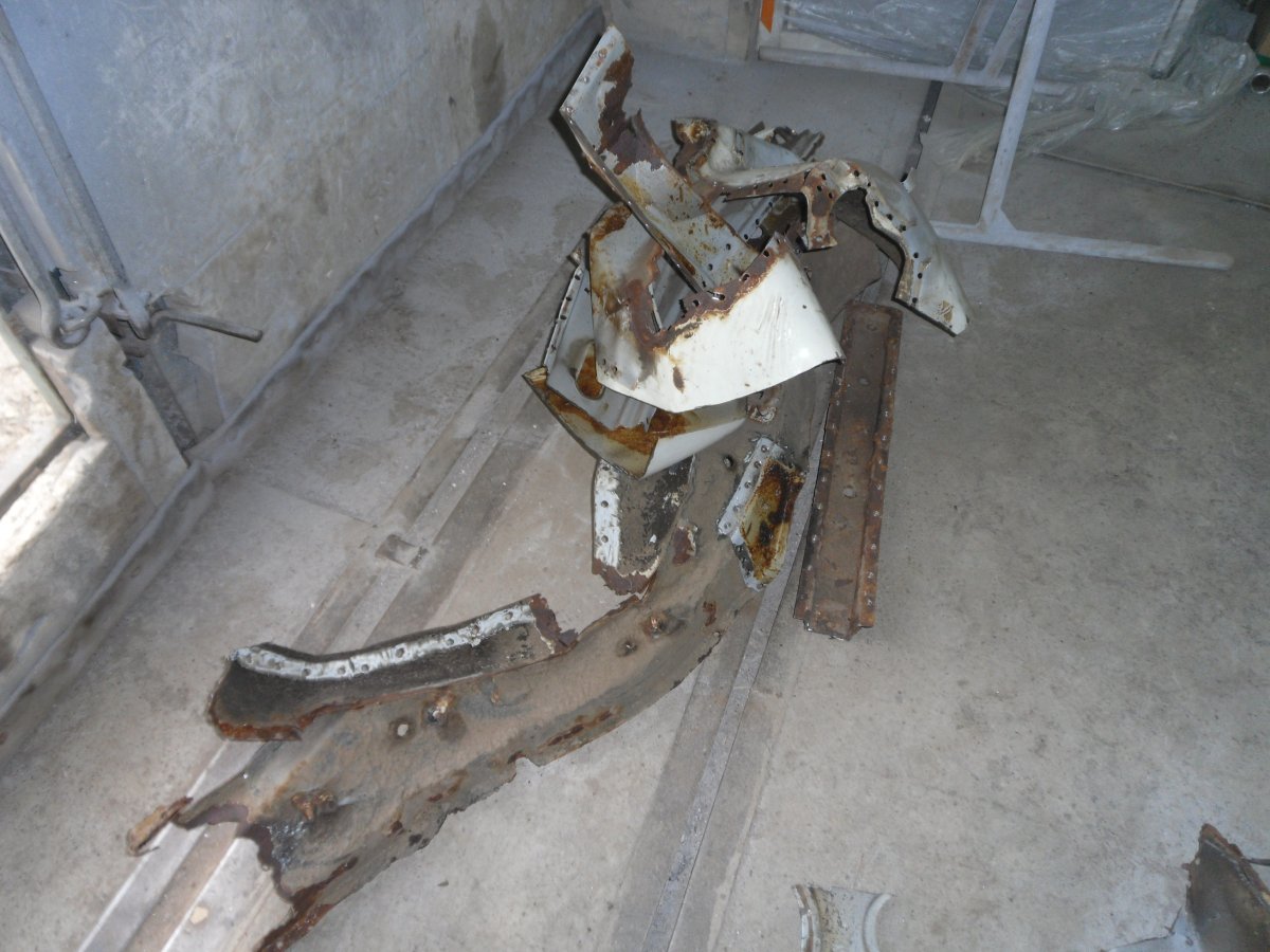

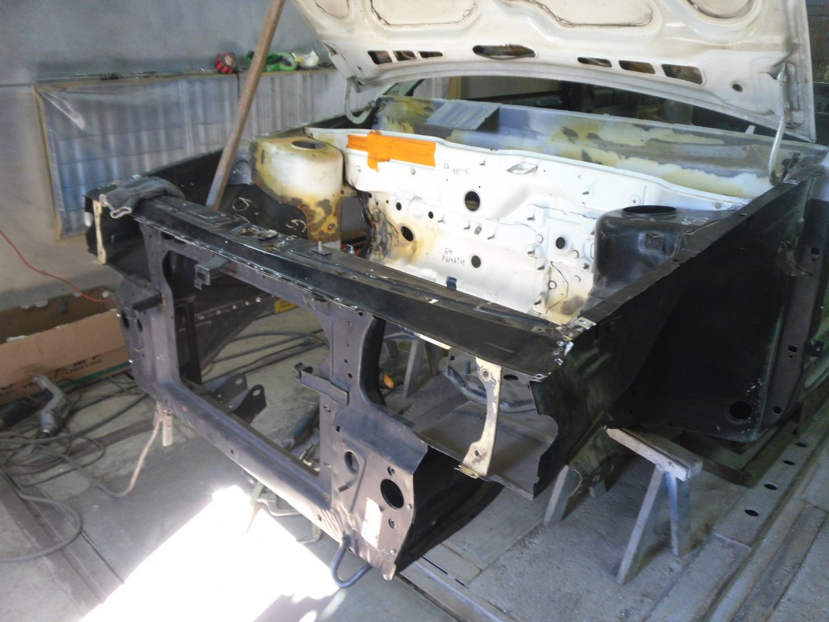

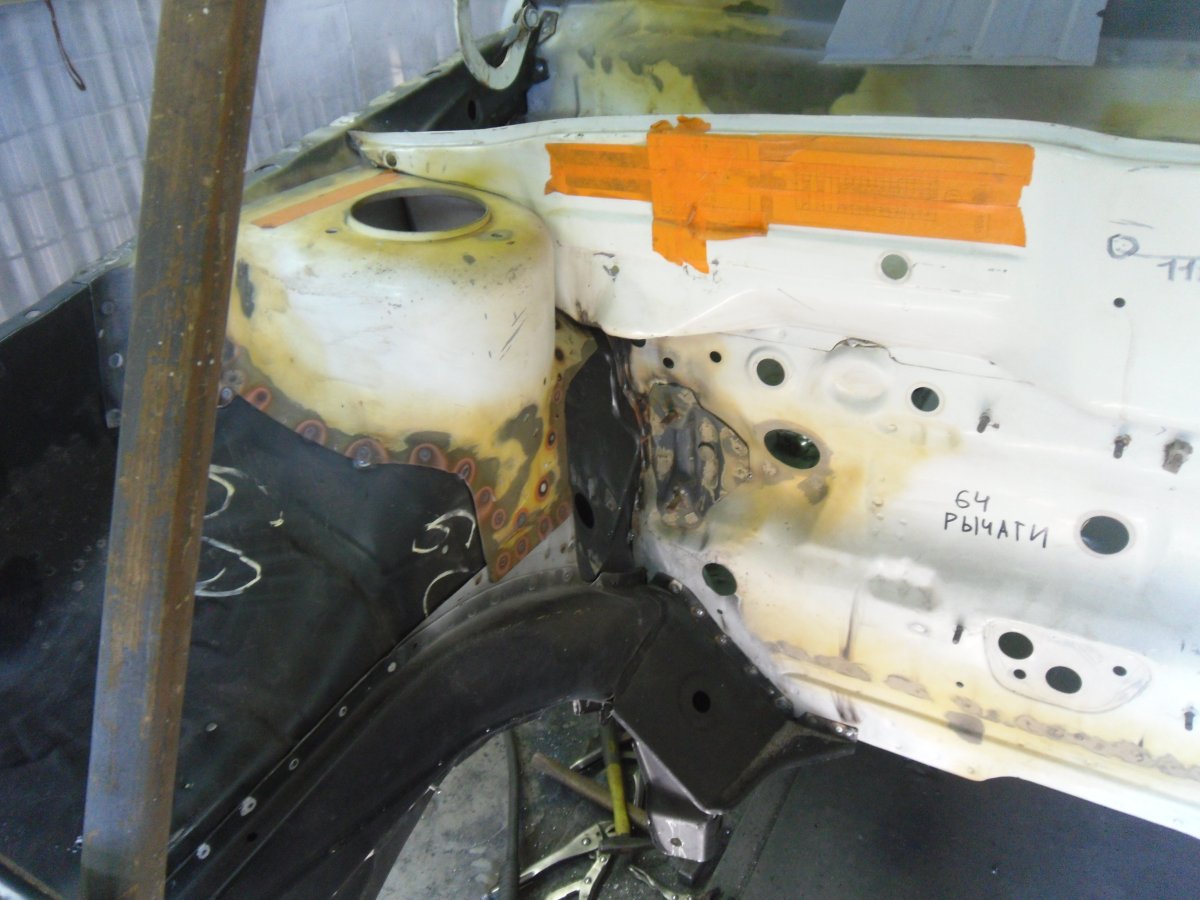

так тут от кузова только крыша останется ):)
3 226
6 378

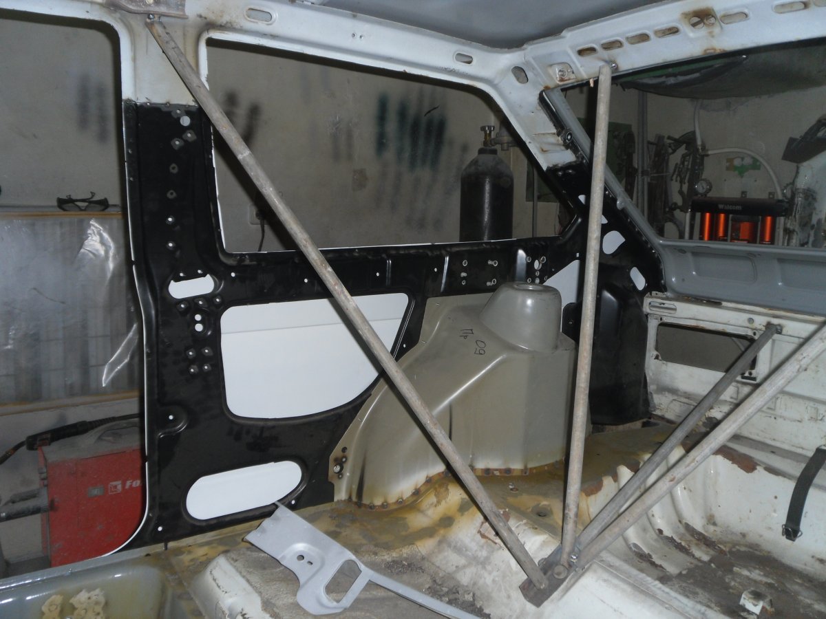

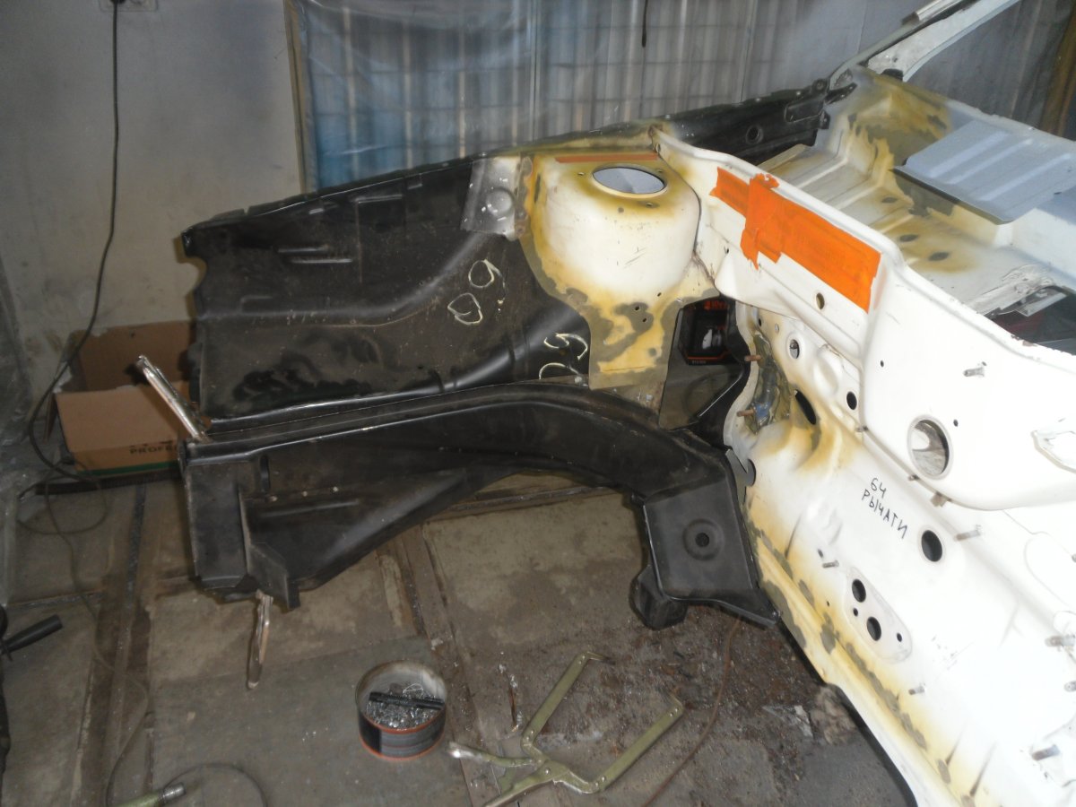

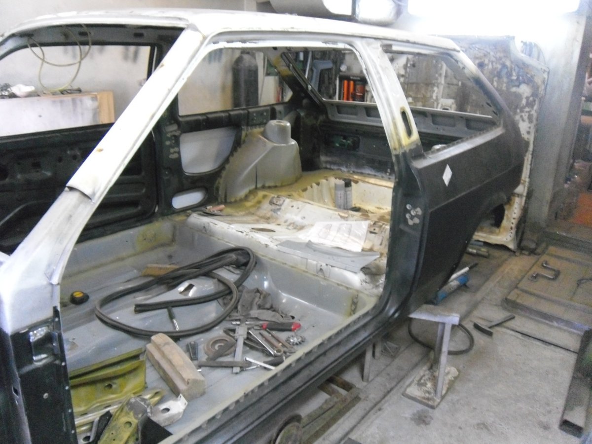

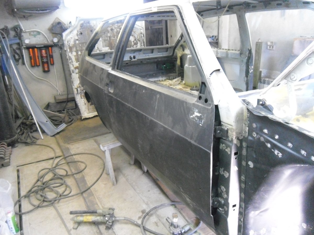

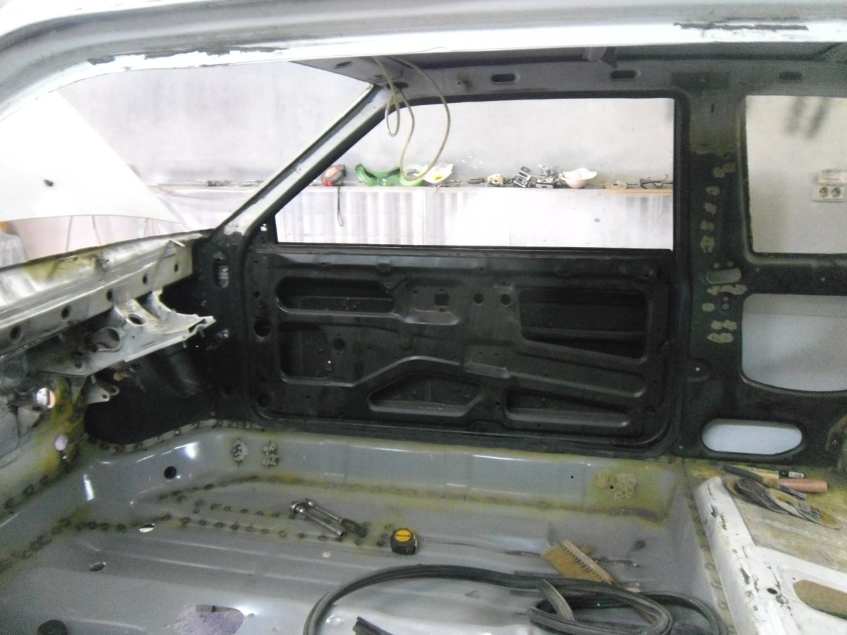

Ага!, Остаётся: 1.крыша со стойками, 2. Моторный щит, 3. Номерная чашка, 4. Пол в задней части кузова, где запаска, 5. Задний левый лонжерон (удивительно), а правый весь сгнил. Остальное всё новое.

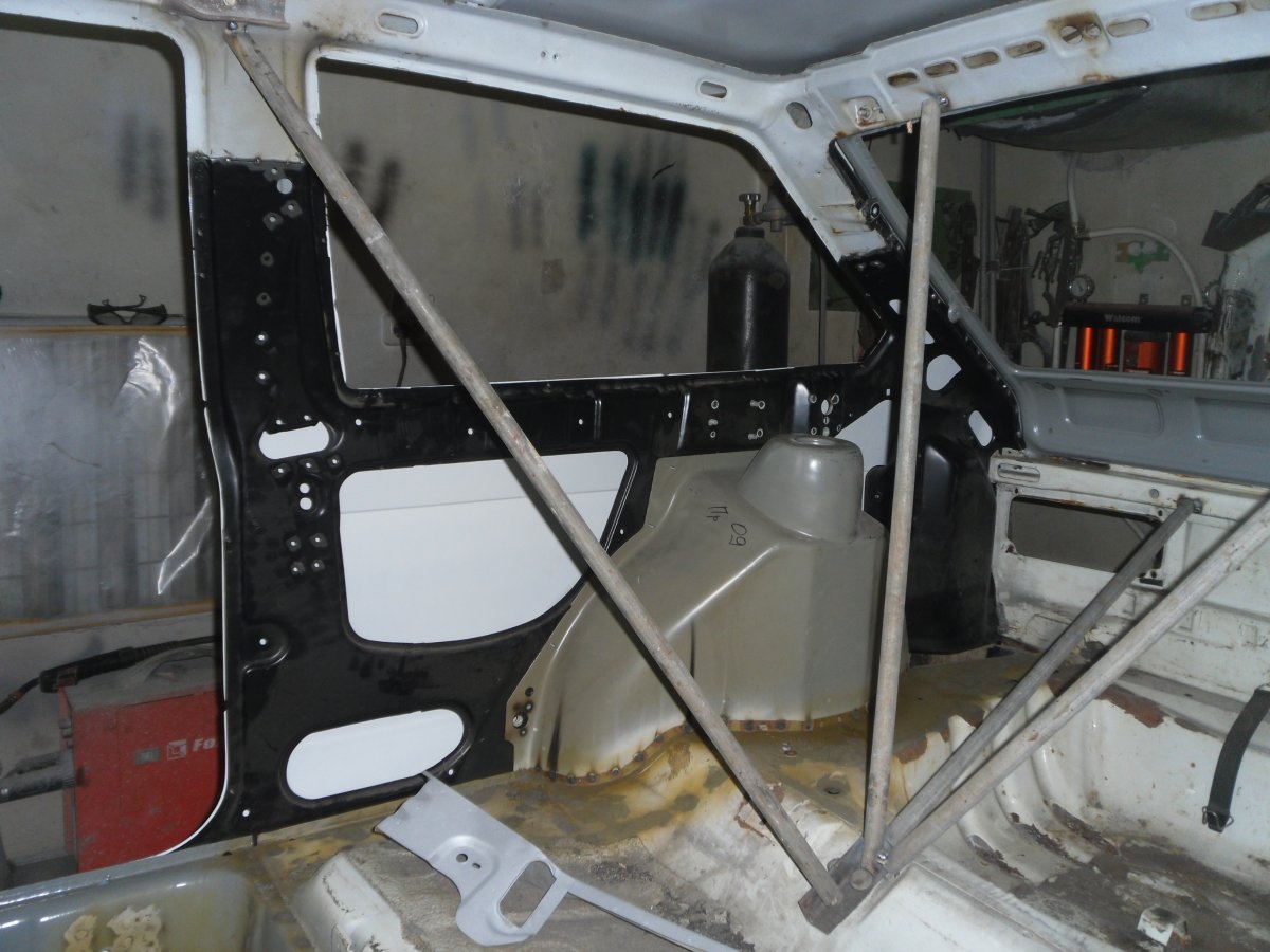

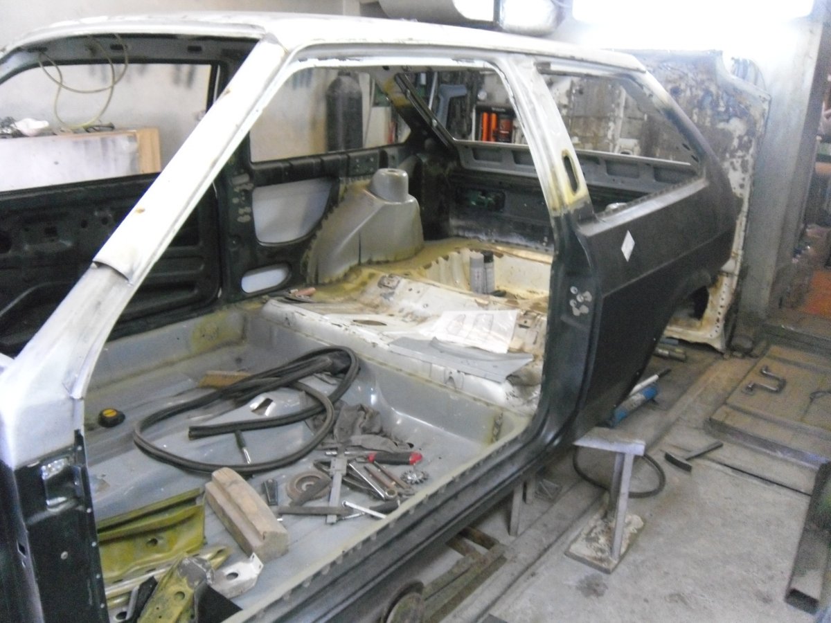

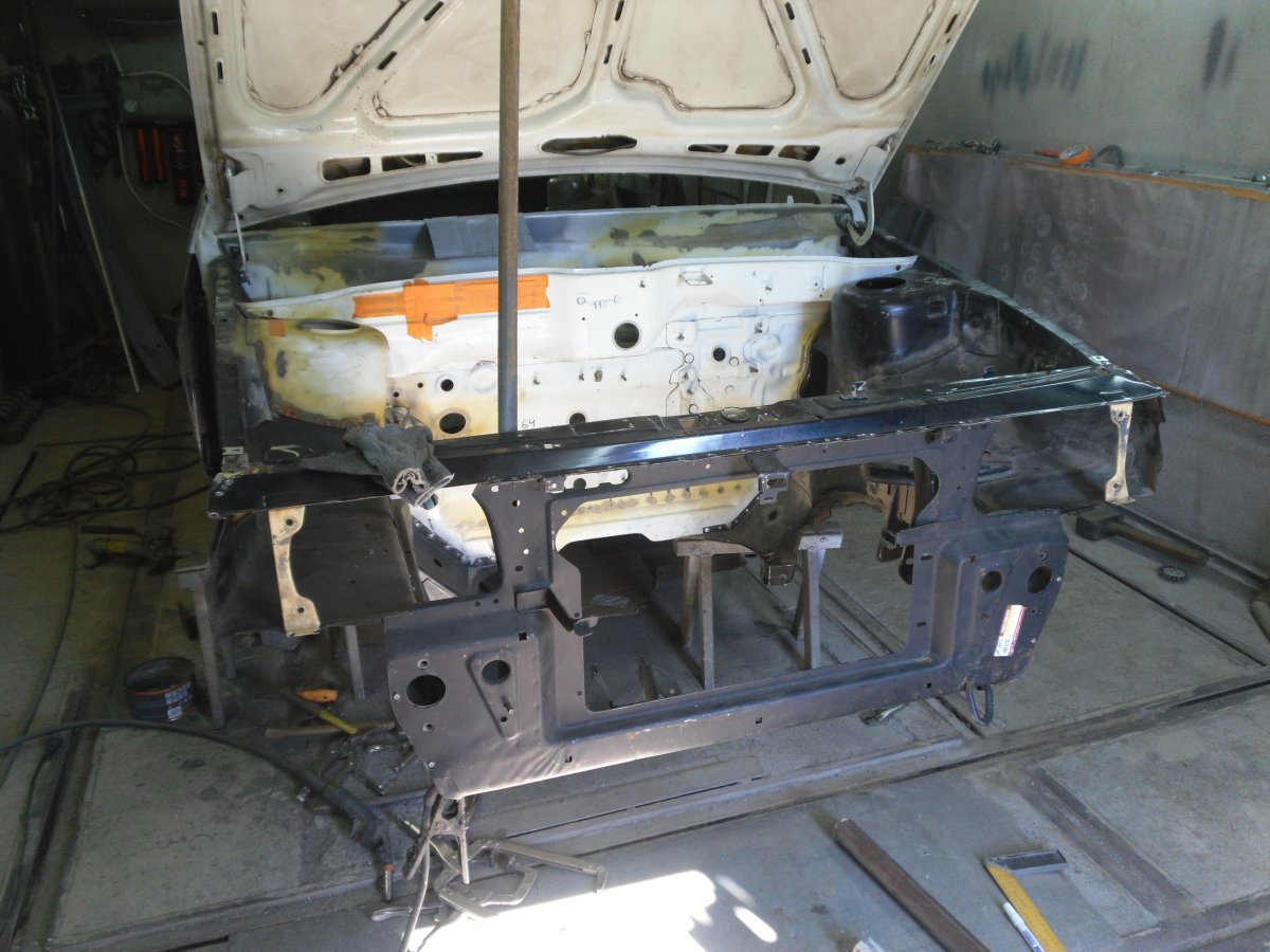

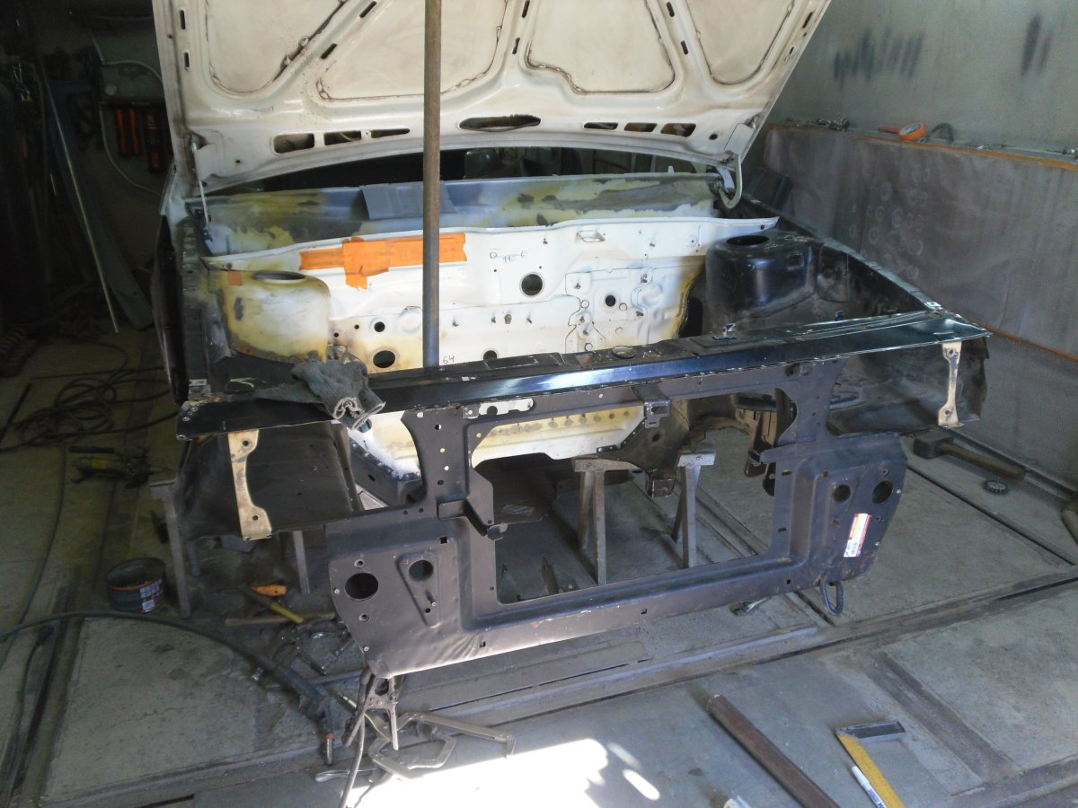

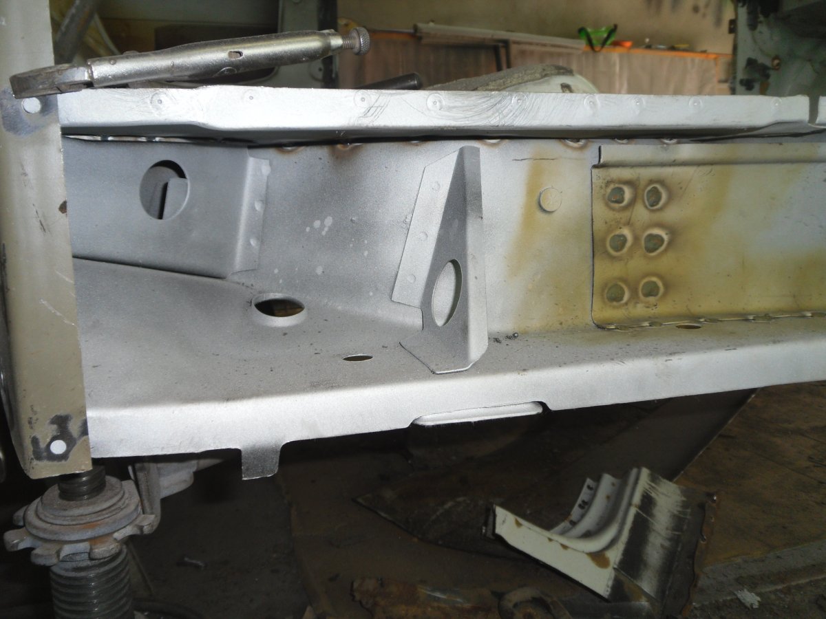

Машина немного собирается. Чего-то вырисовывается. Миша очень старается, я сижу на снабжении запчастями и т.д.

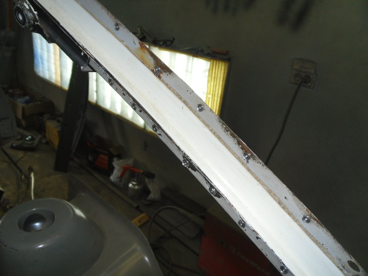

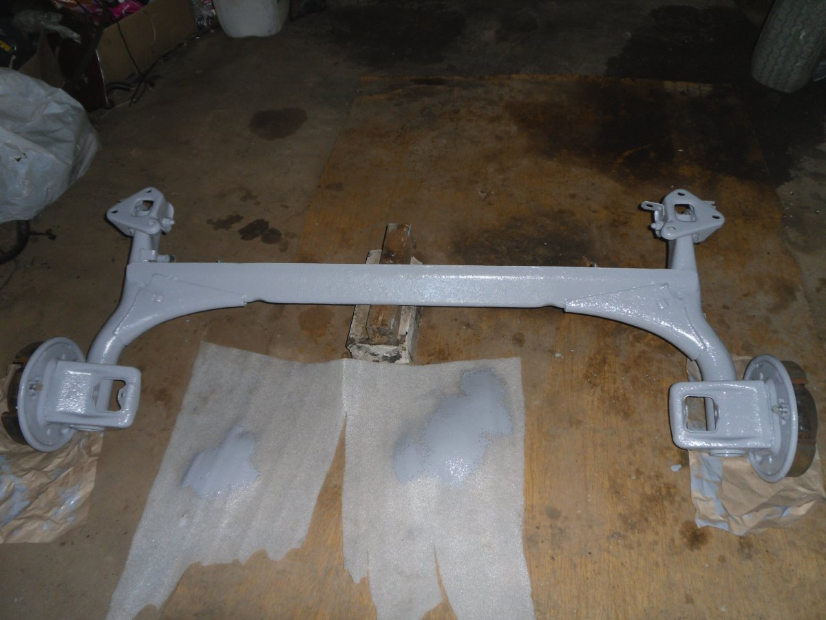

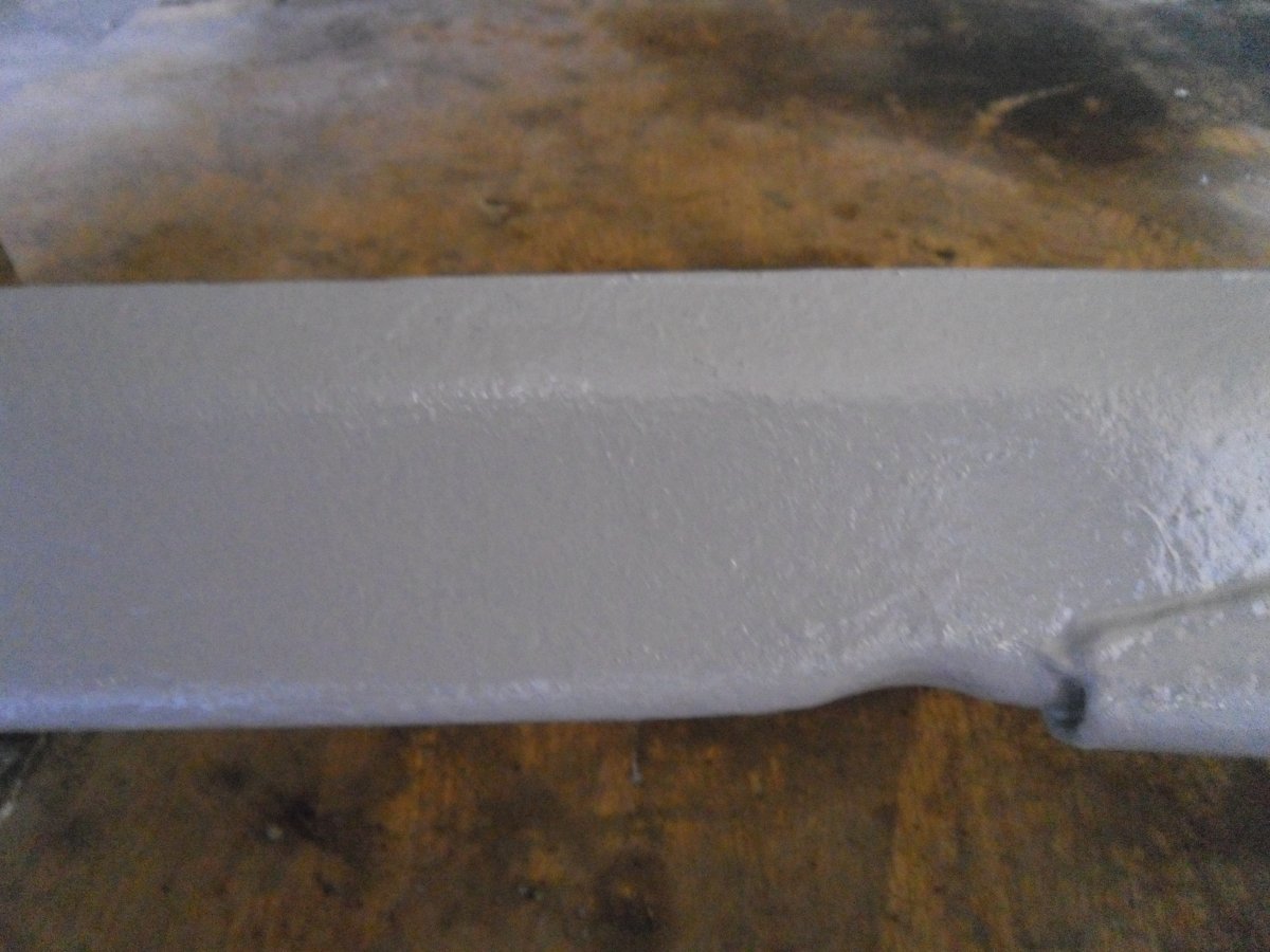

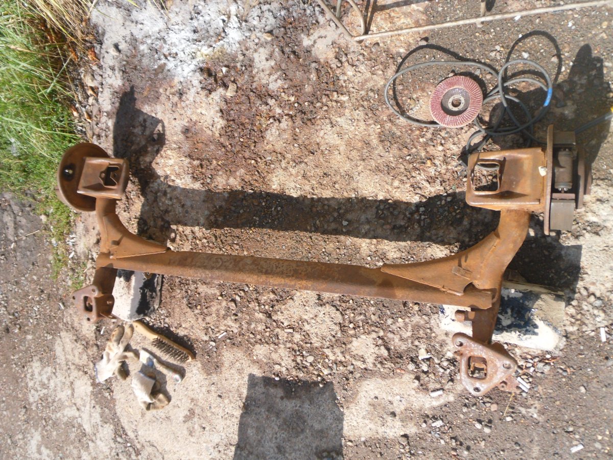

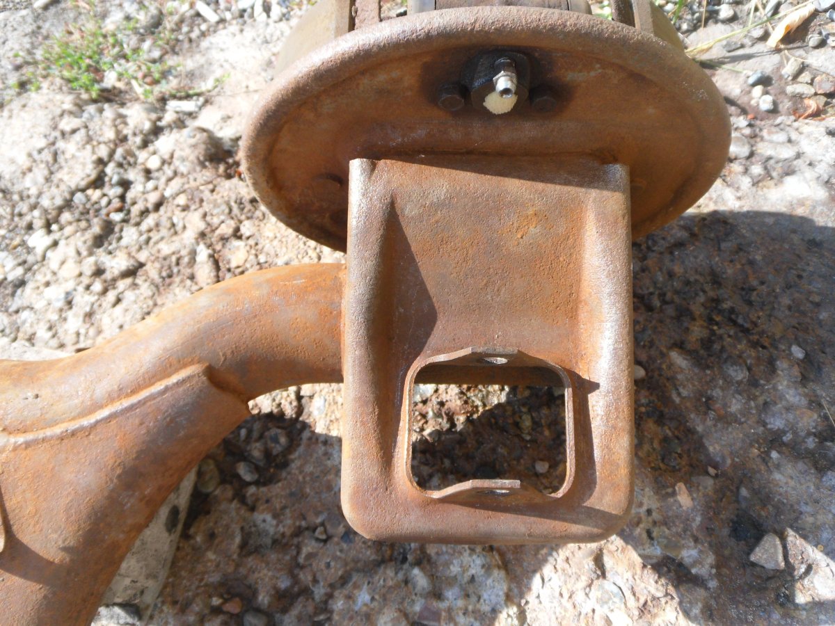

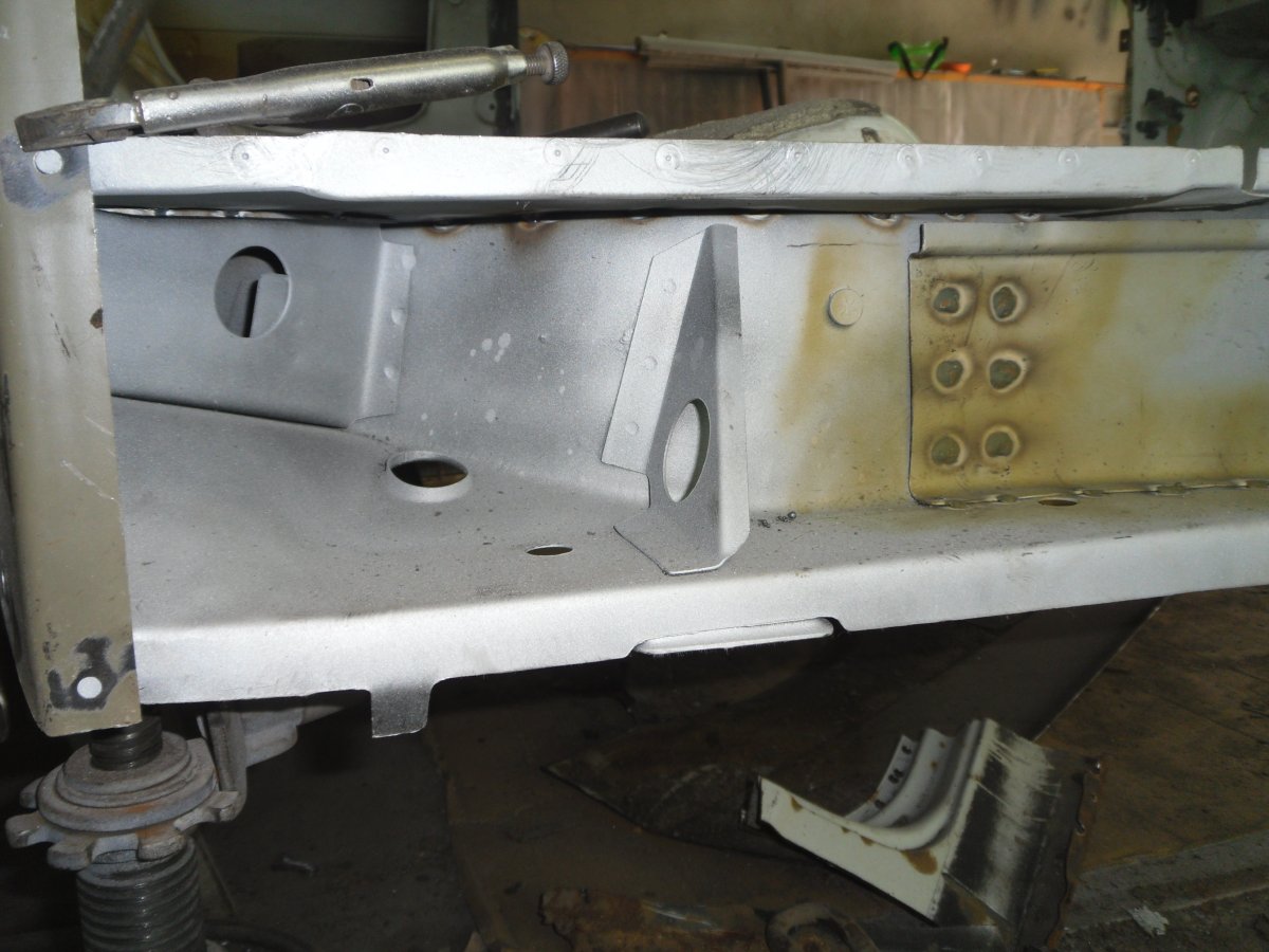

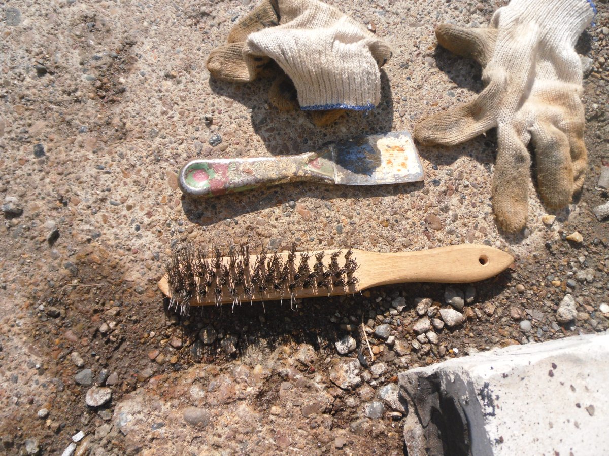

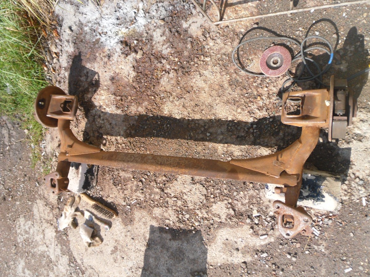

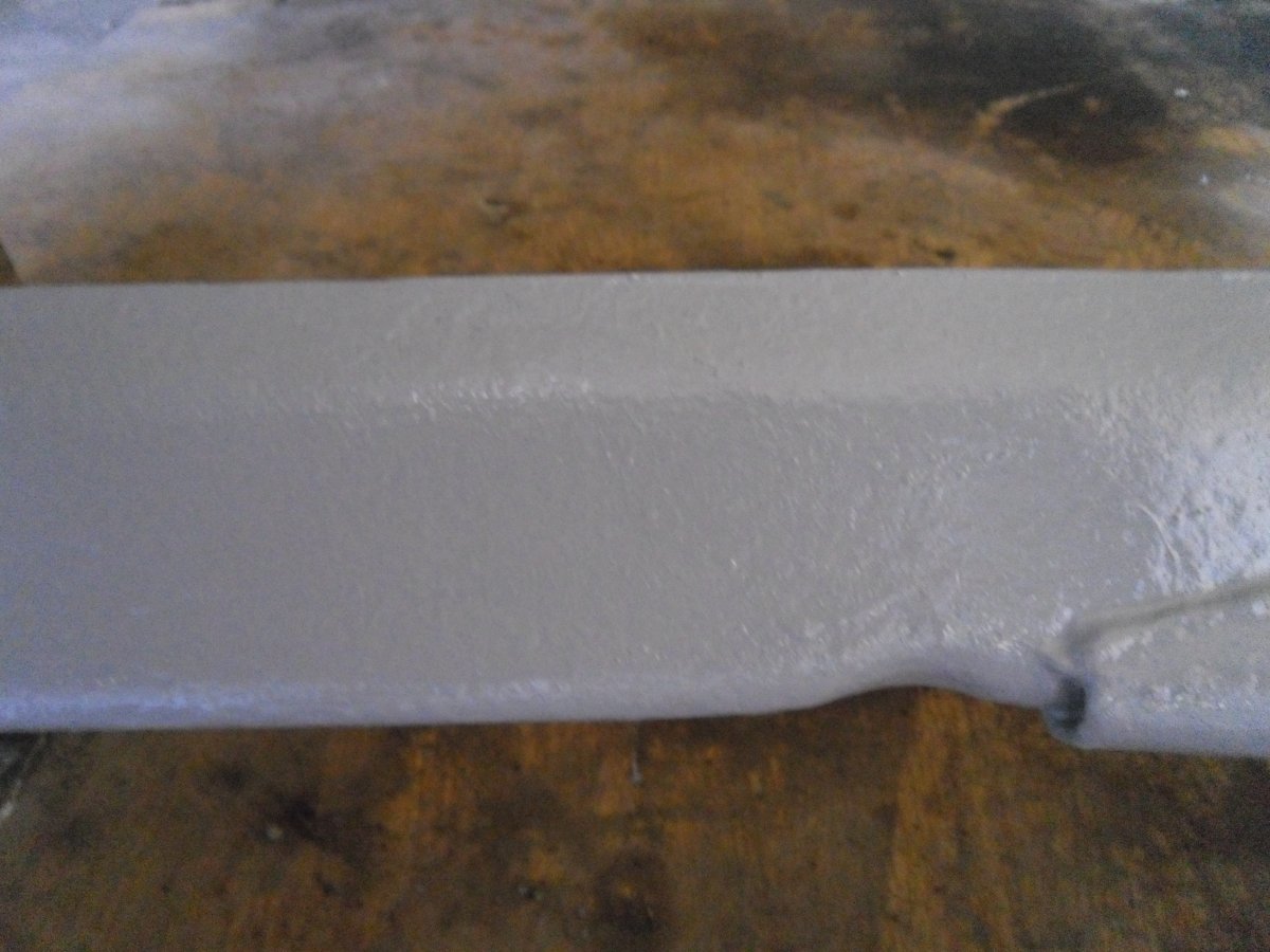

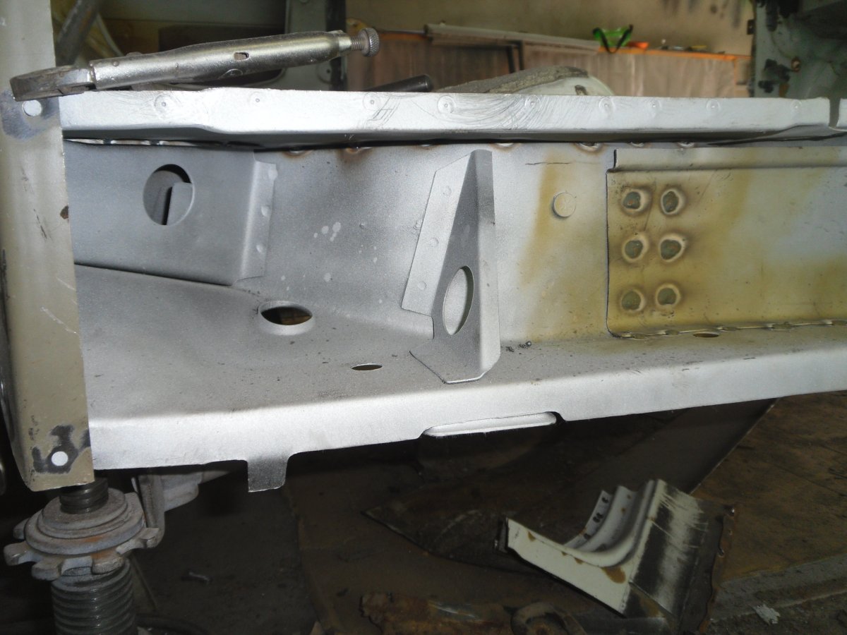

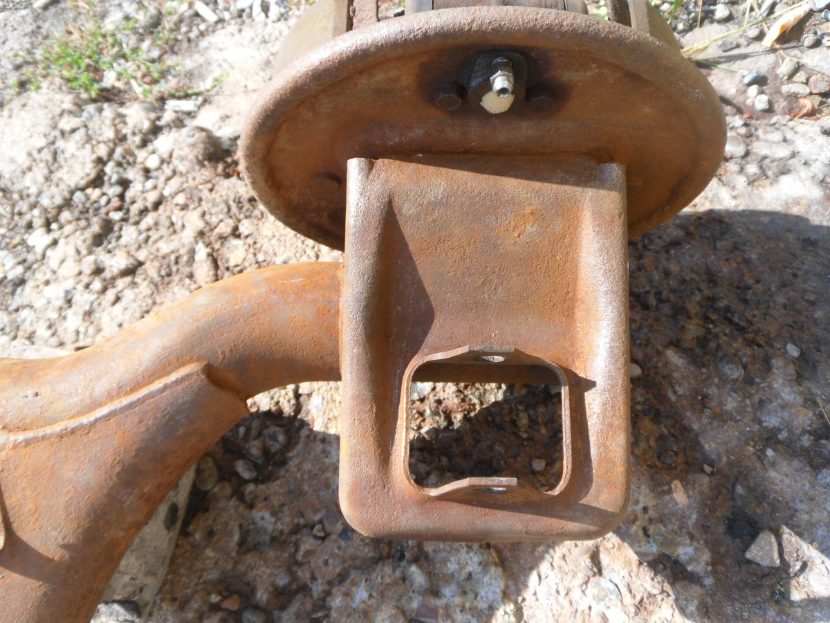

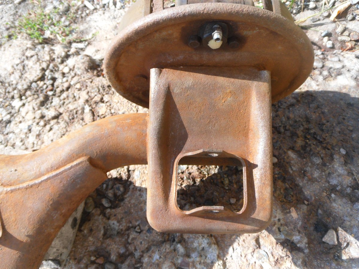

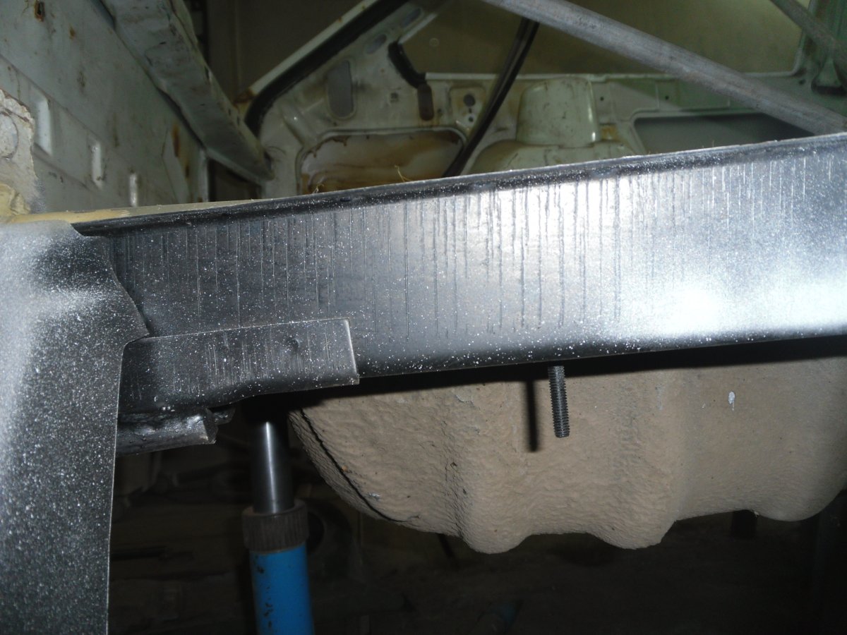

Хотя, польза от меня тоже есть. Отчистил заднюю балку. Покрасил. Цвет по заводу серый, но решил дать "шагреньку". Отошёл от оригинала.

Тема удаления ржавчины не раскрыта.
Пи.Ся.-установите колеса и померяйте расстояния между передними и задними кромками колес (дисков) на задней балке! Грубо говоря схождение/расхождение.
Обязательно! Бывает балка веденая,и устанешь выяснять почему машину кидает в разные стороны.
Должны быть строго параллельны!
3 226
6 378

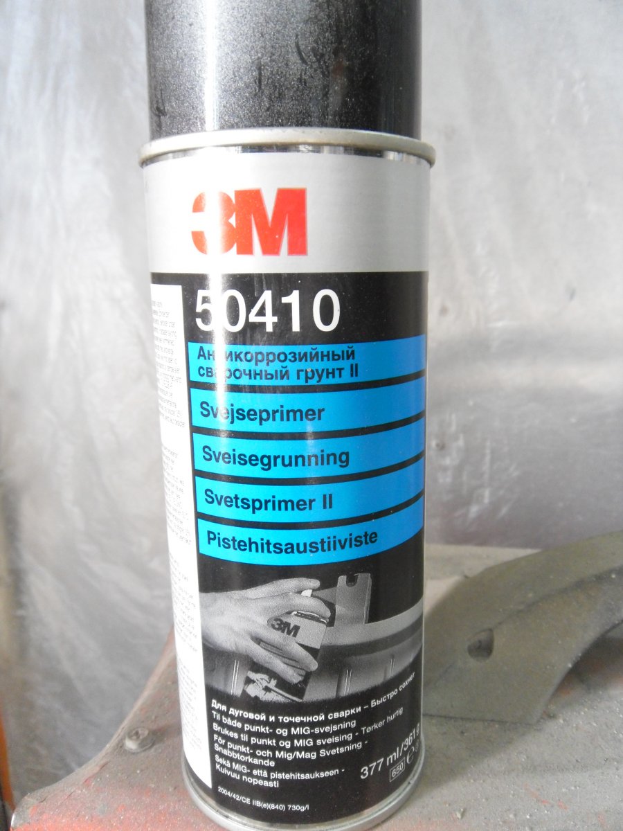

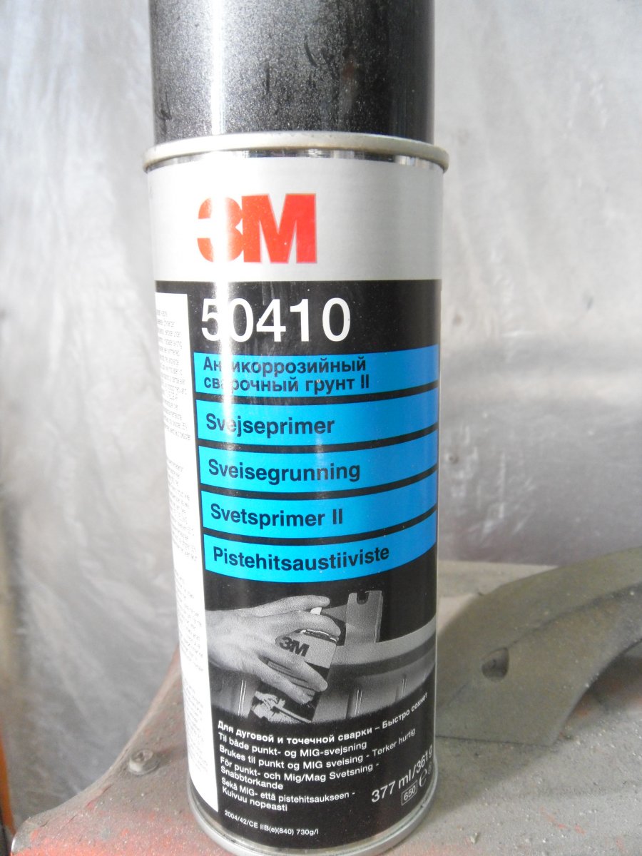

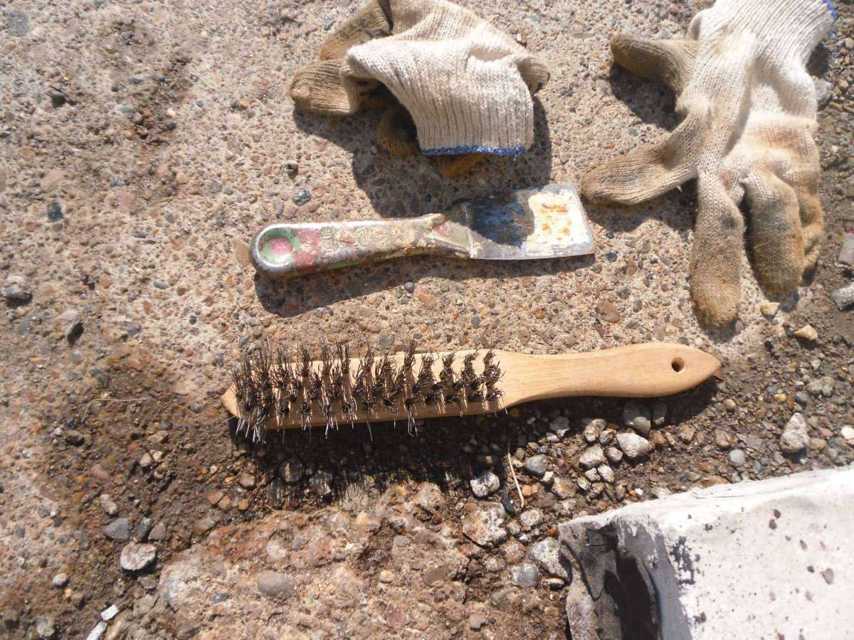

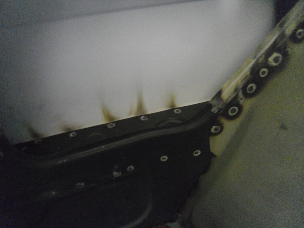

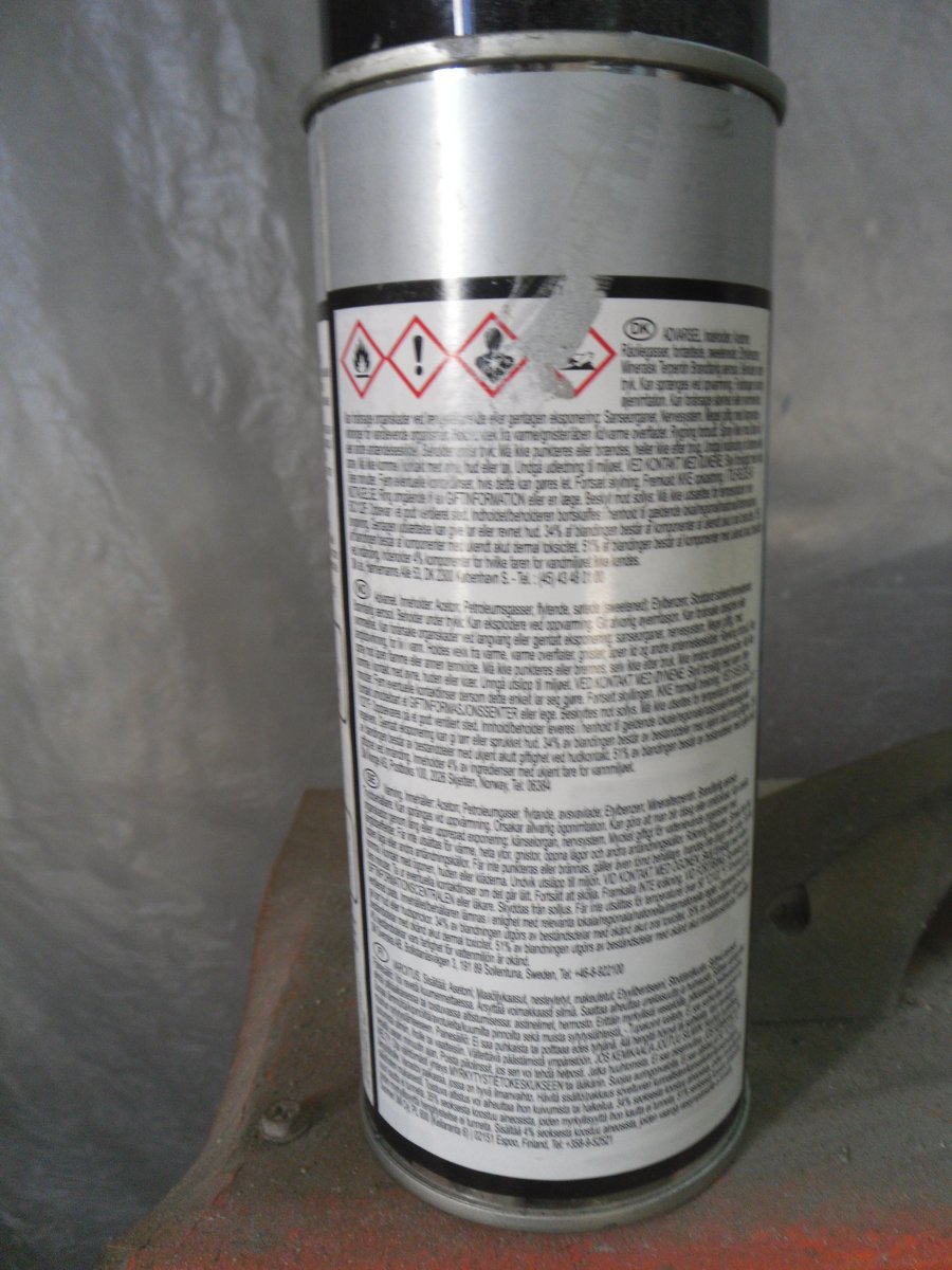

Ржавых мест не остаётся, так как практически 90 процентов новых элементов. Там где есть на стыках - песочка и наждак, потом кислотник. Используем на стыках сварочный грунт в баллончиках. Если интересно баллончик сфоткаю.
3 292
2 061

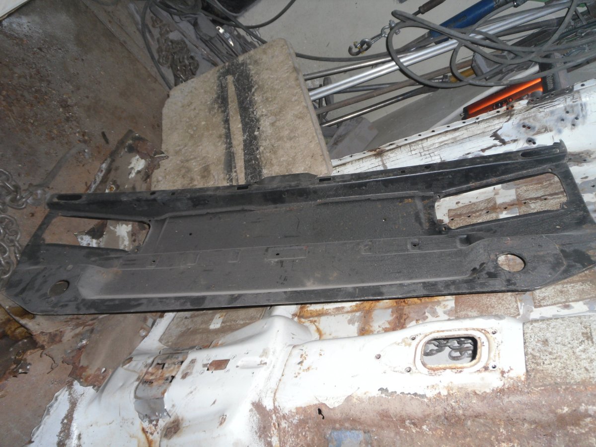

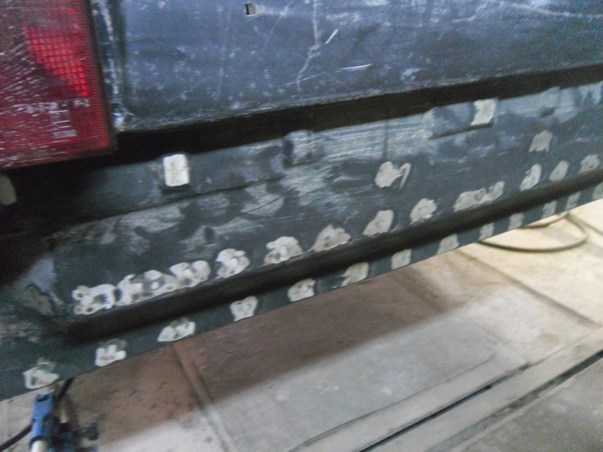

Фартук задний какой то "длинный" аж по гланды, впрочем и передний не короче.Хорошая работа!
[QUO )
Если интересно баллончик сфоткаю.[/QUOTE]
Давай фото.

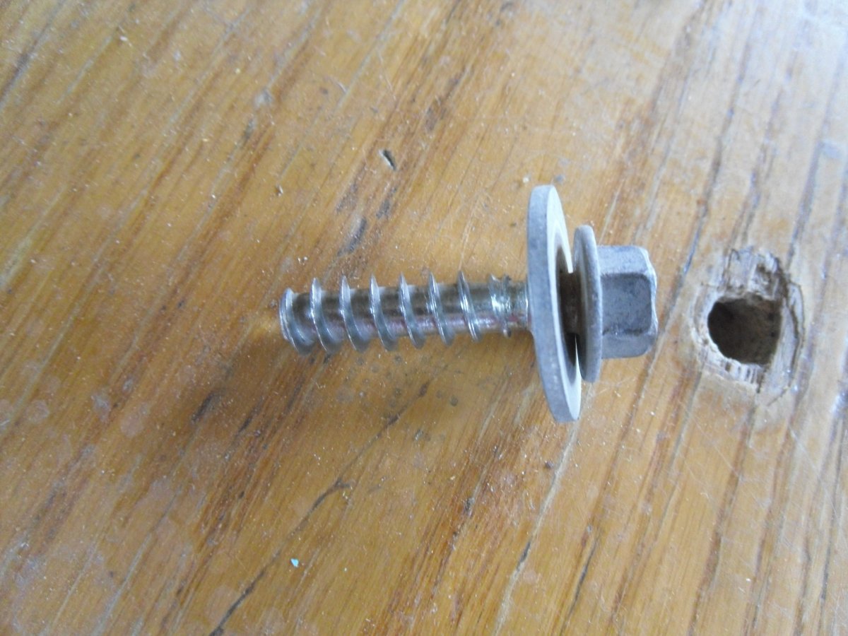

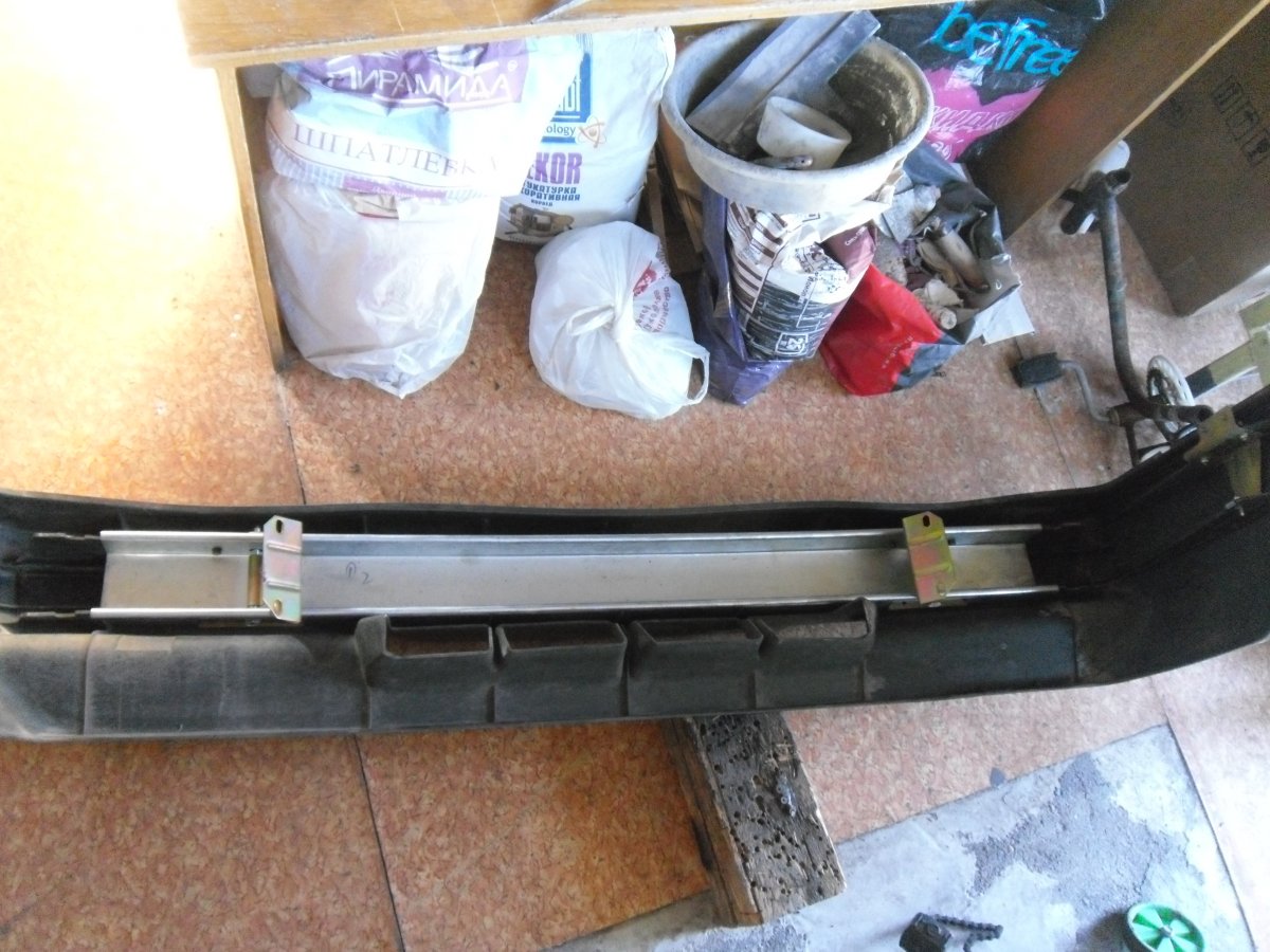

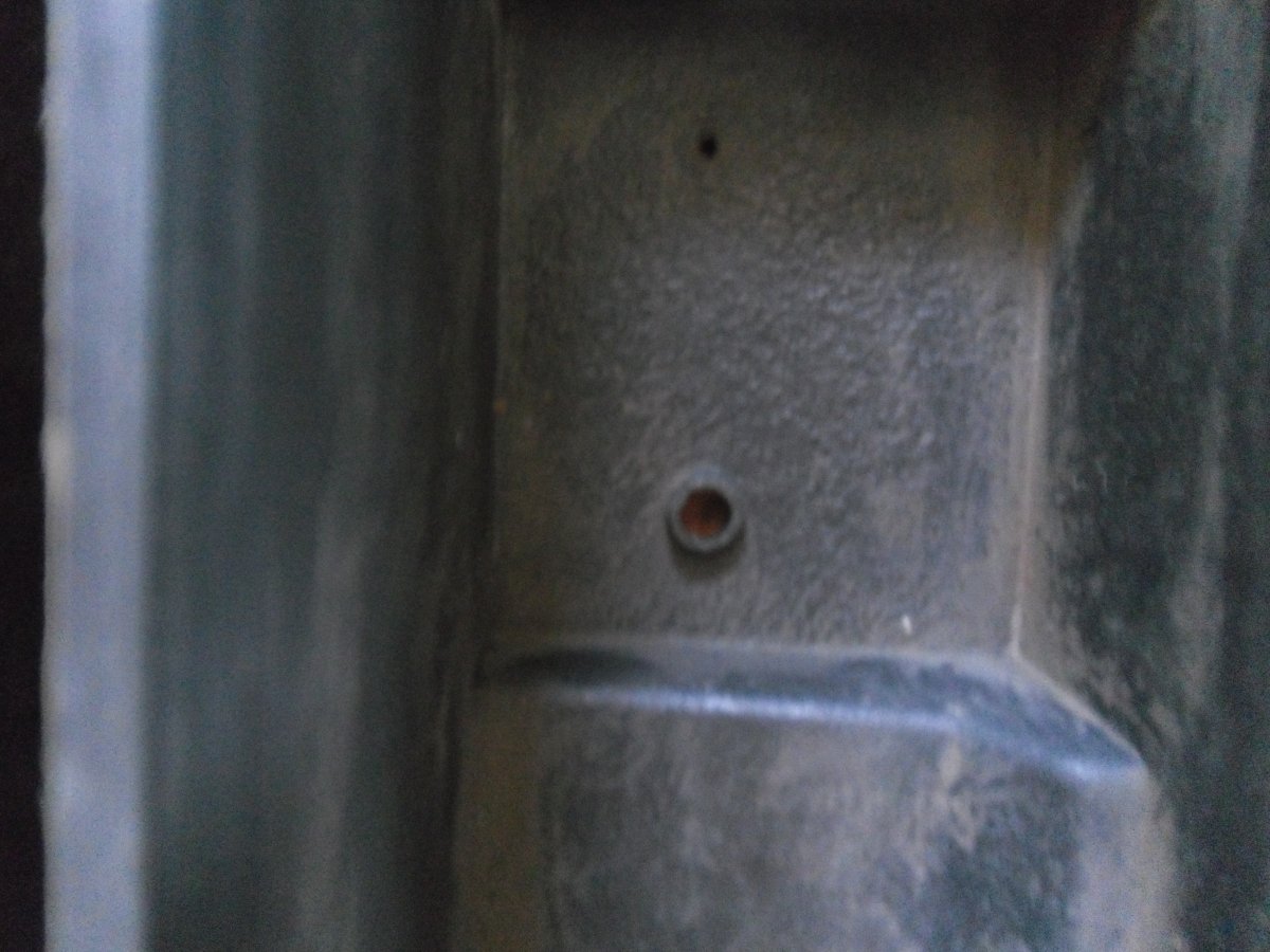

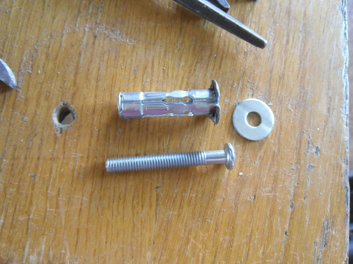

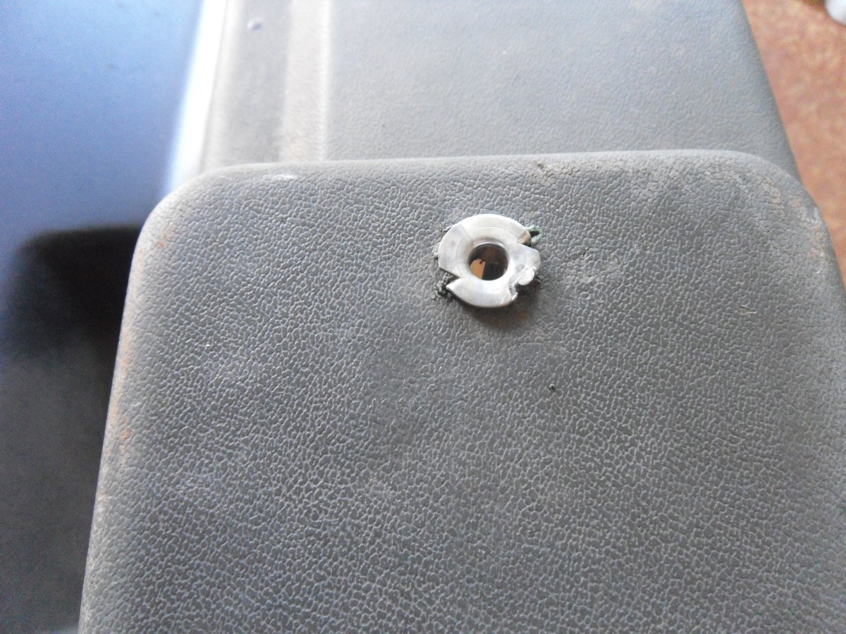

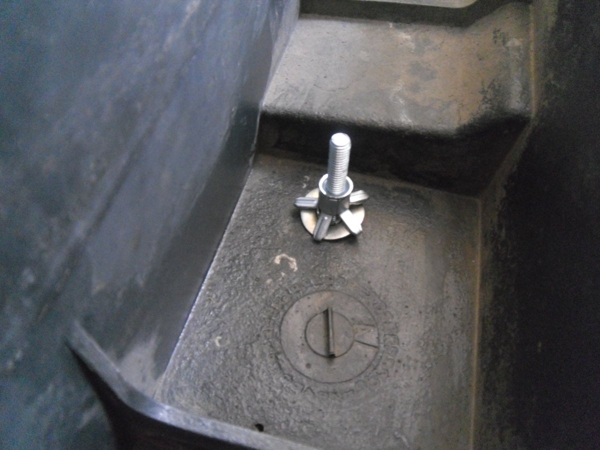

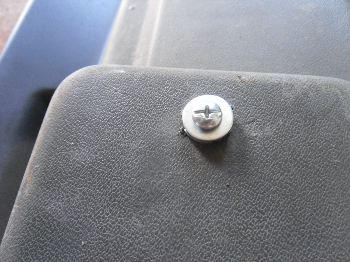

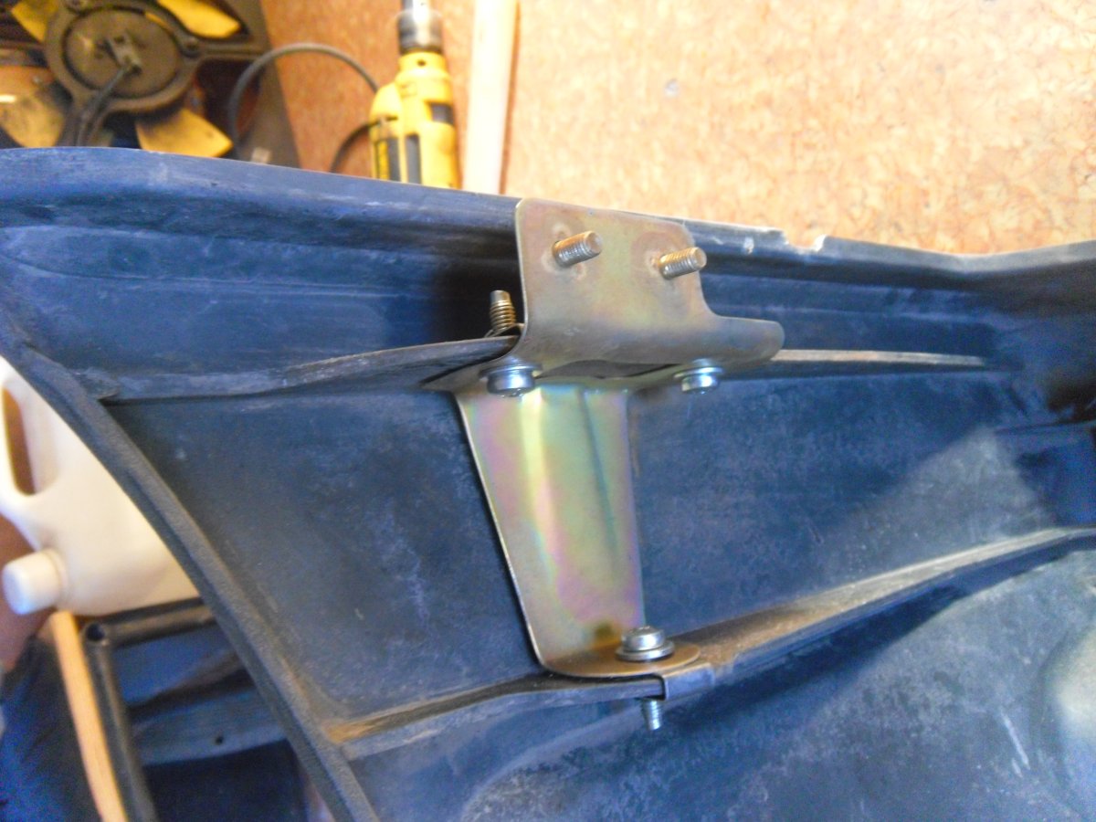

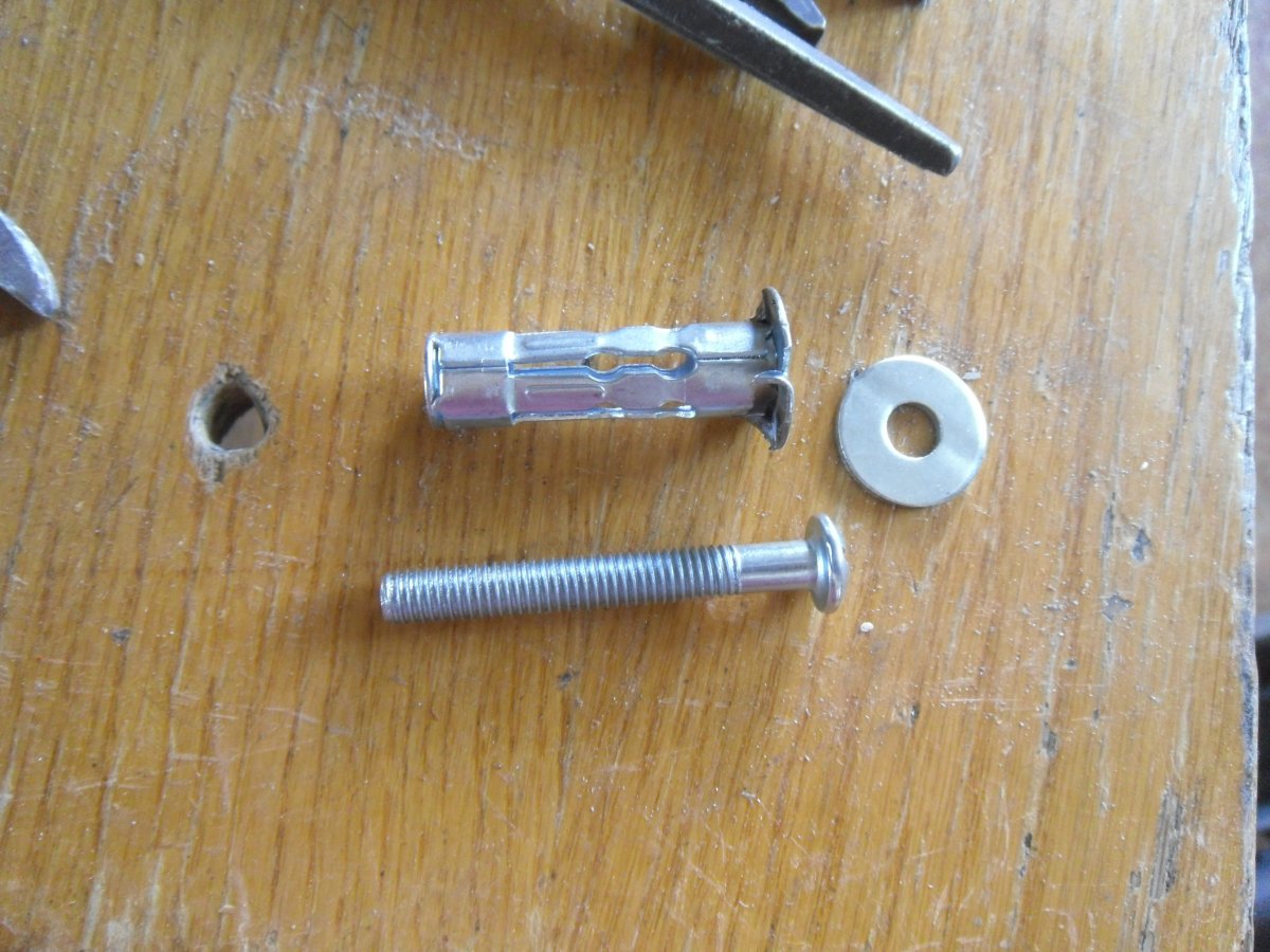

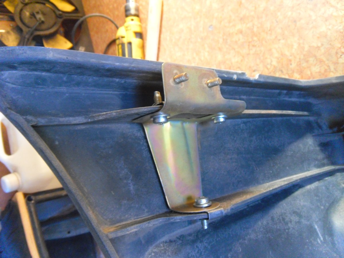

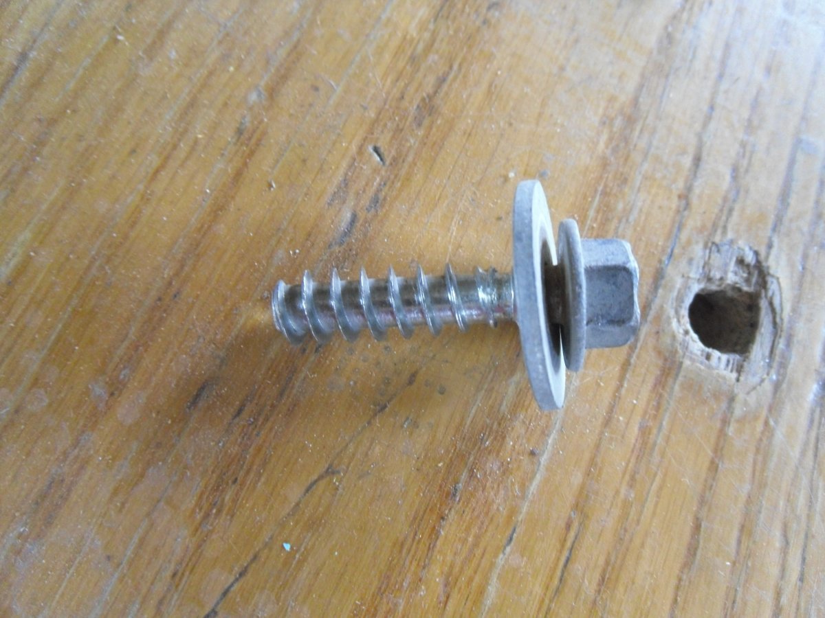

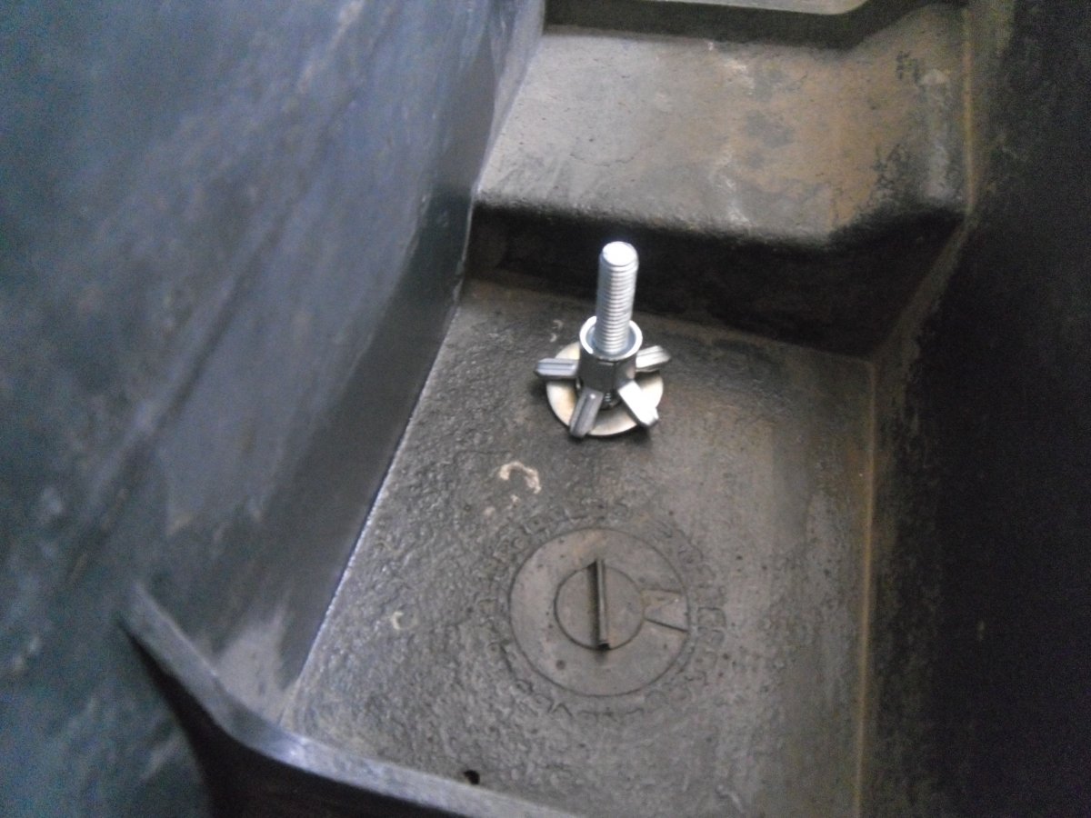

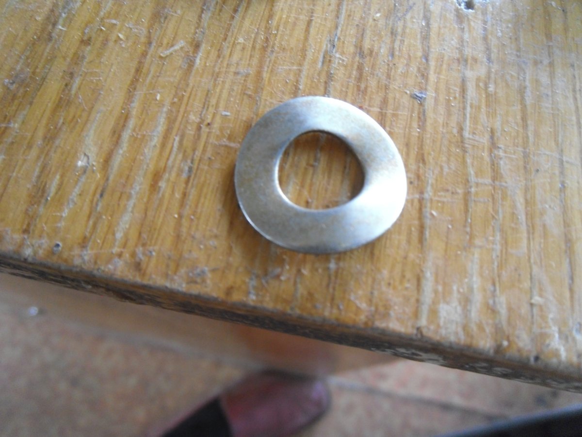

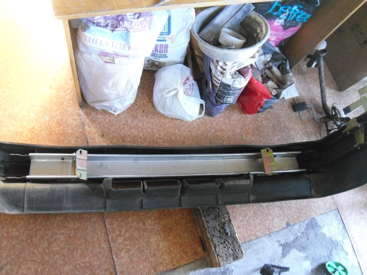

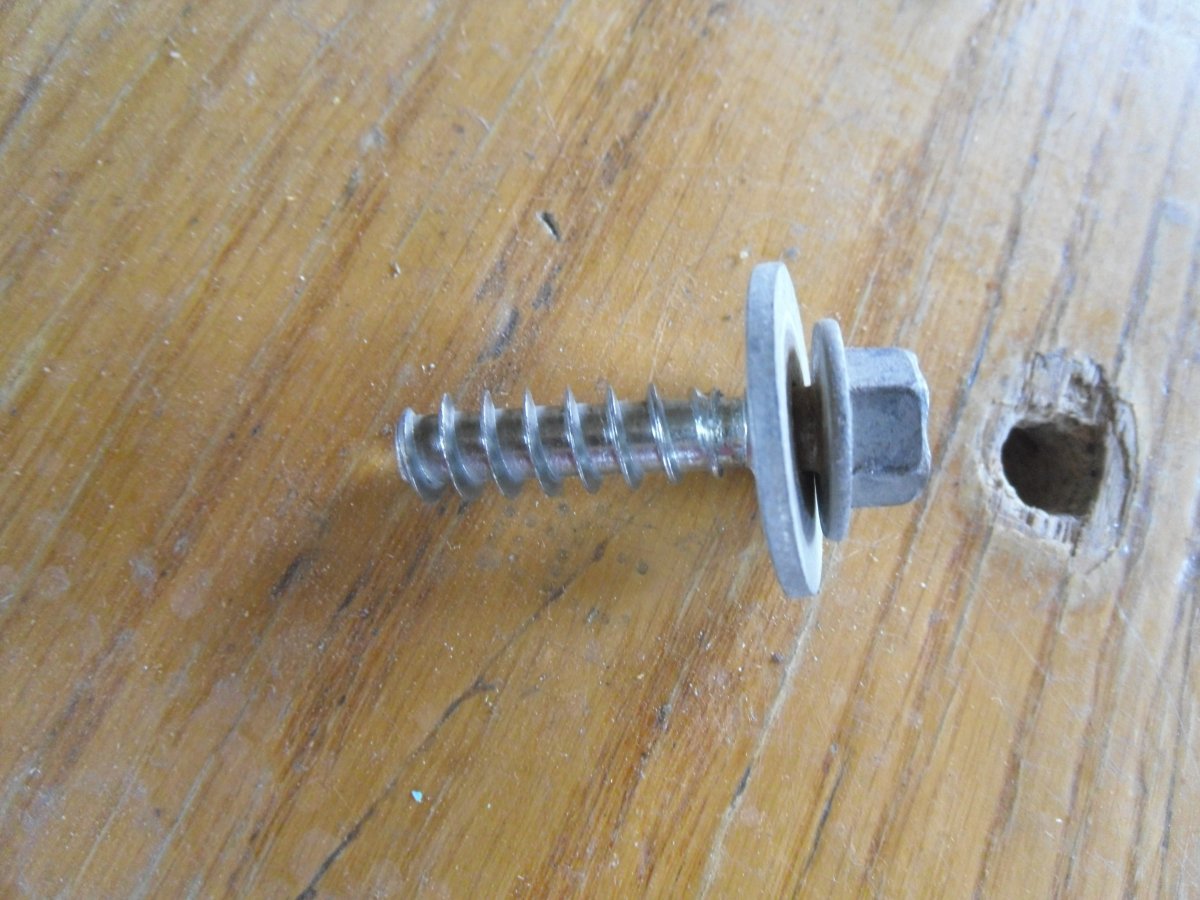

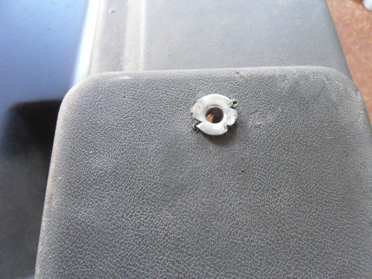

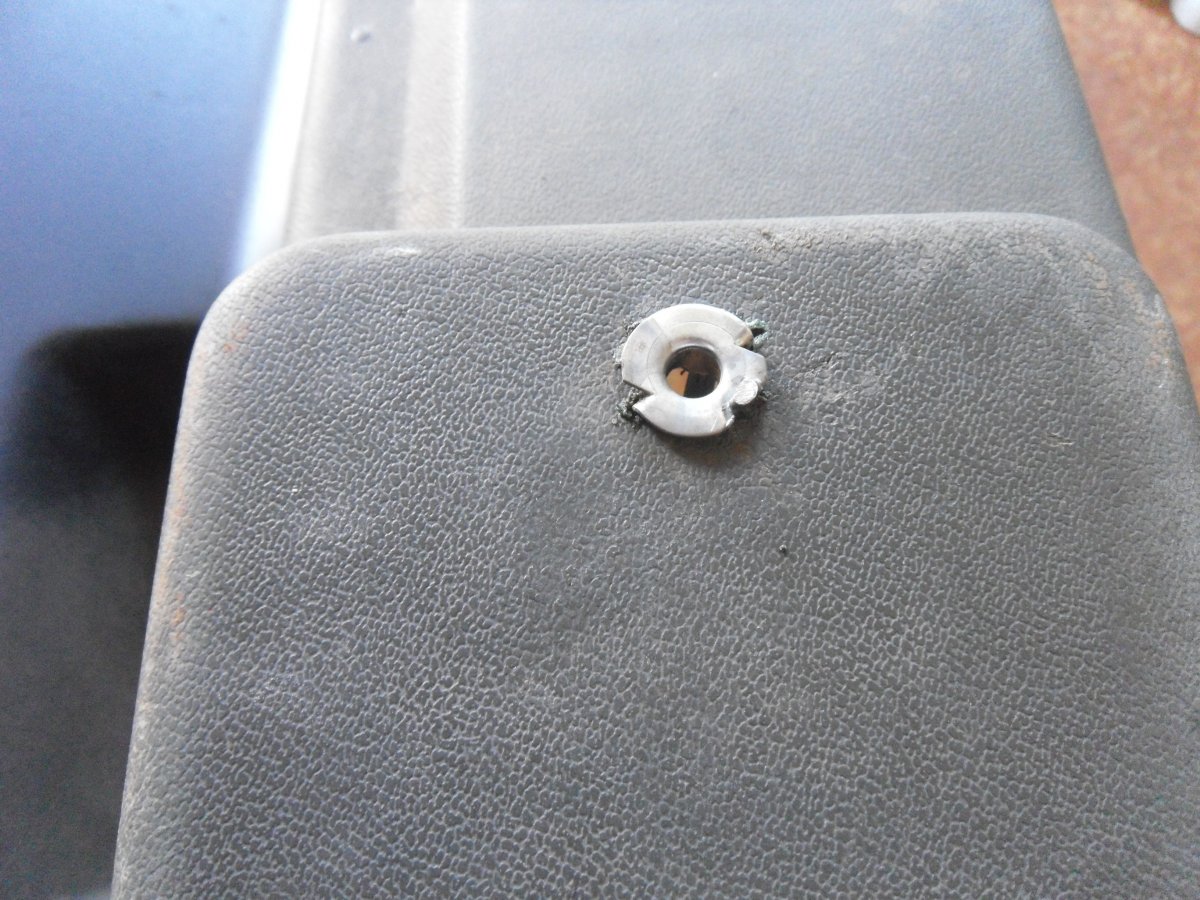

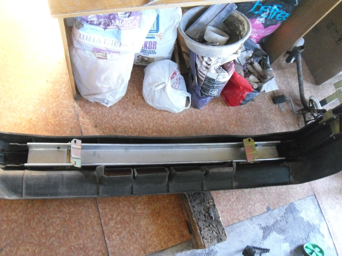

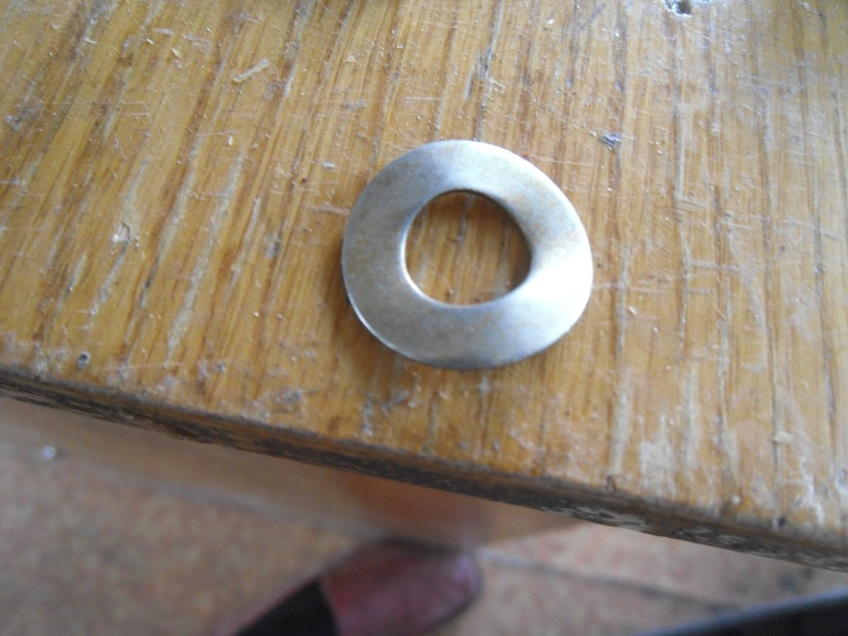

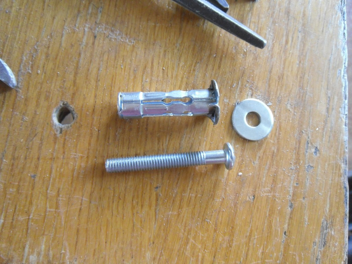

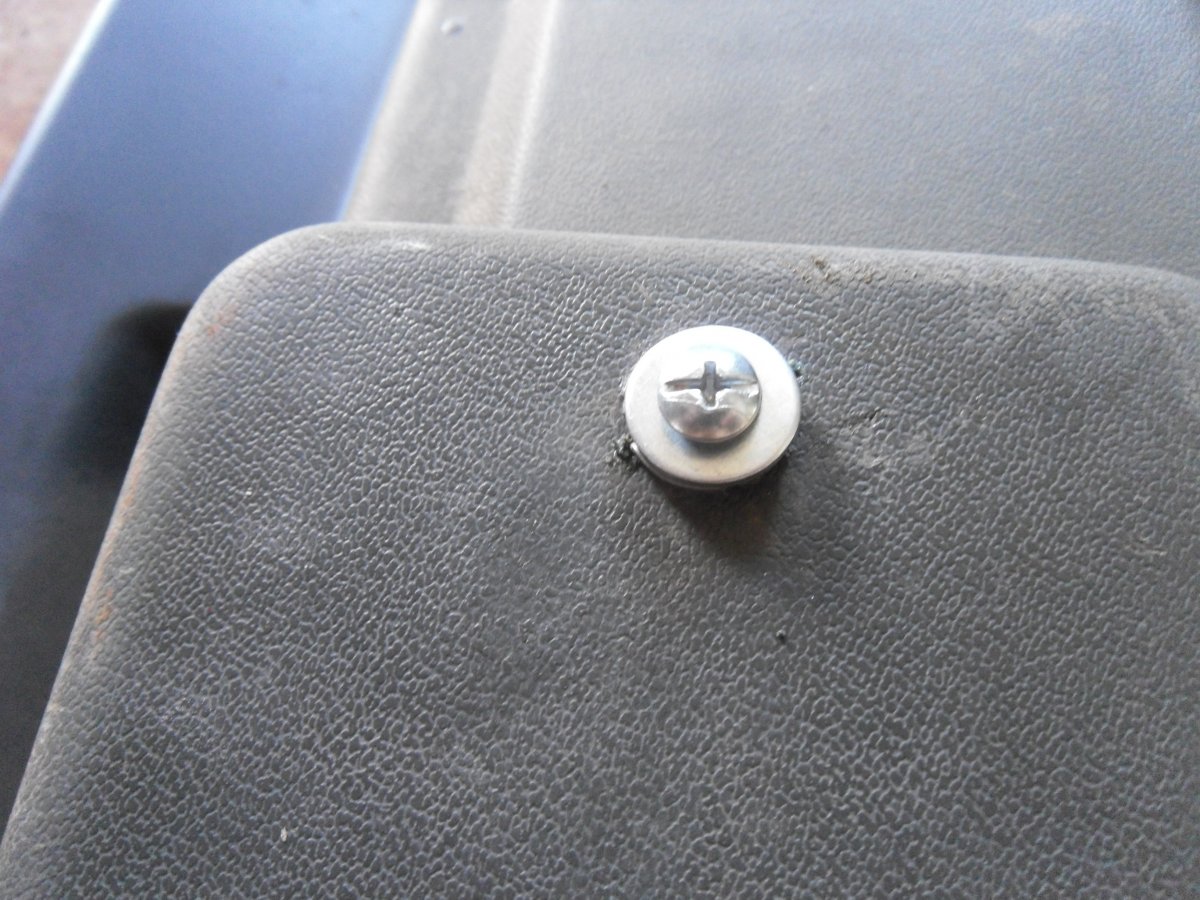

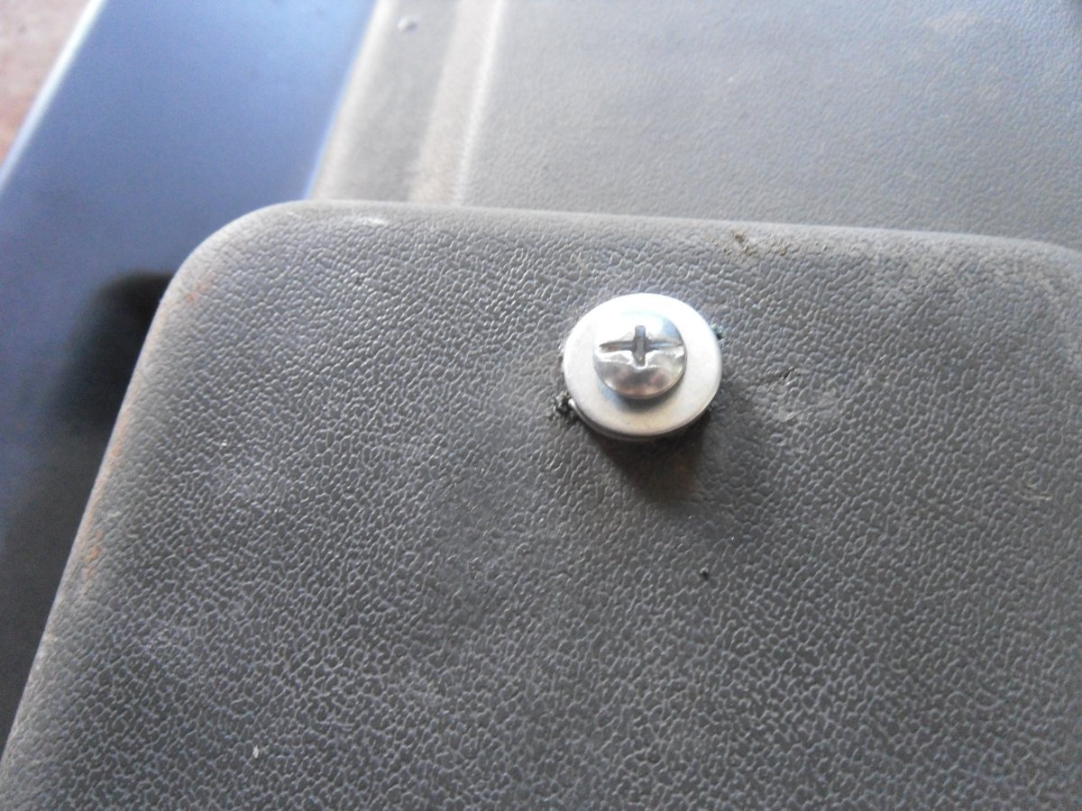

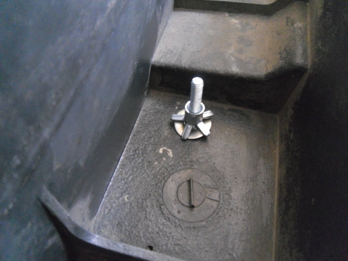

Доставил хлопот передний бампер. Отверстия под крепления номерного знака на нём разбиты и номер крепился гигантскими строительными саморезами, но и они держали слабо, ослабевали. Придумал необычный способ крепления. Дюбель для пустотелых конструкций для 6-ки болта. Расширил 10 - тым сверлом отверстия под дюбеля. Подобрал волнистые шайбы от ВАЗ. Всё собрал. Дюбель внутри бампера раскрывается и стопорится. Вкручивал - выкручивал болт под номер, всё хорошо заходит без перекосов. Цена вопроса - два дюбеля за 50 рублей.
Ну после уже окончательно собрал бампер, усилитель и крепления - всё новое.

Вот, обещанное фото баллончика.

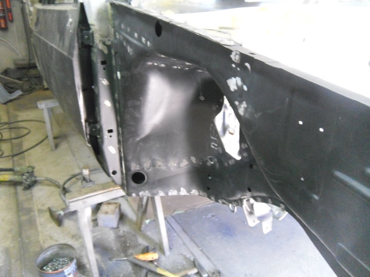

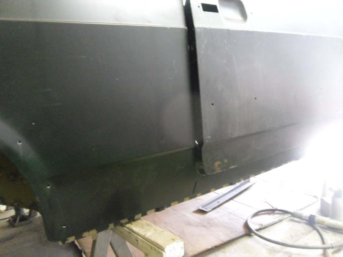

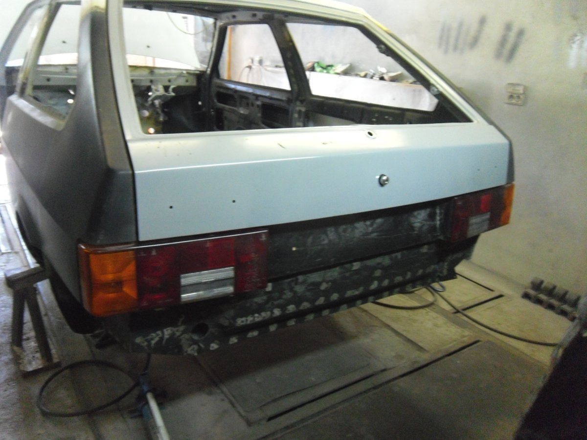

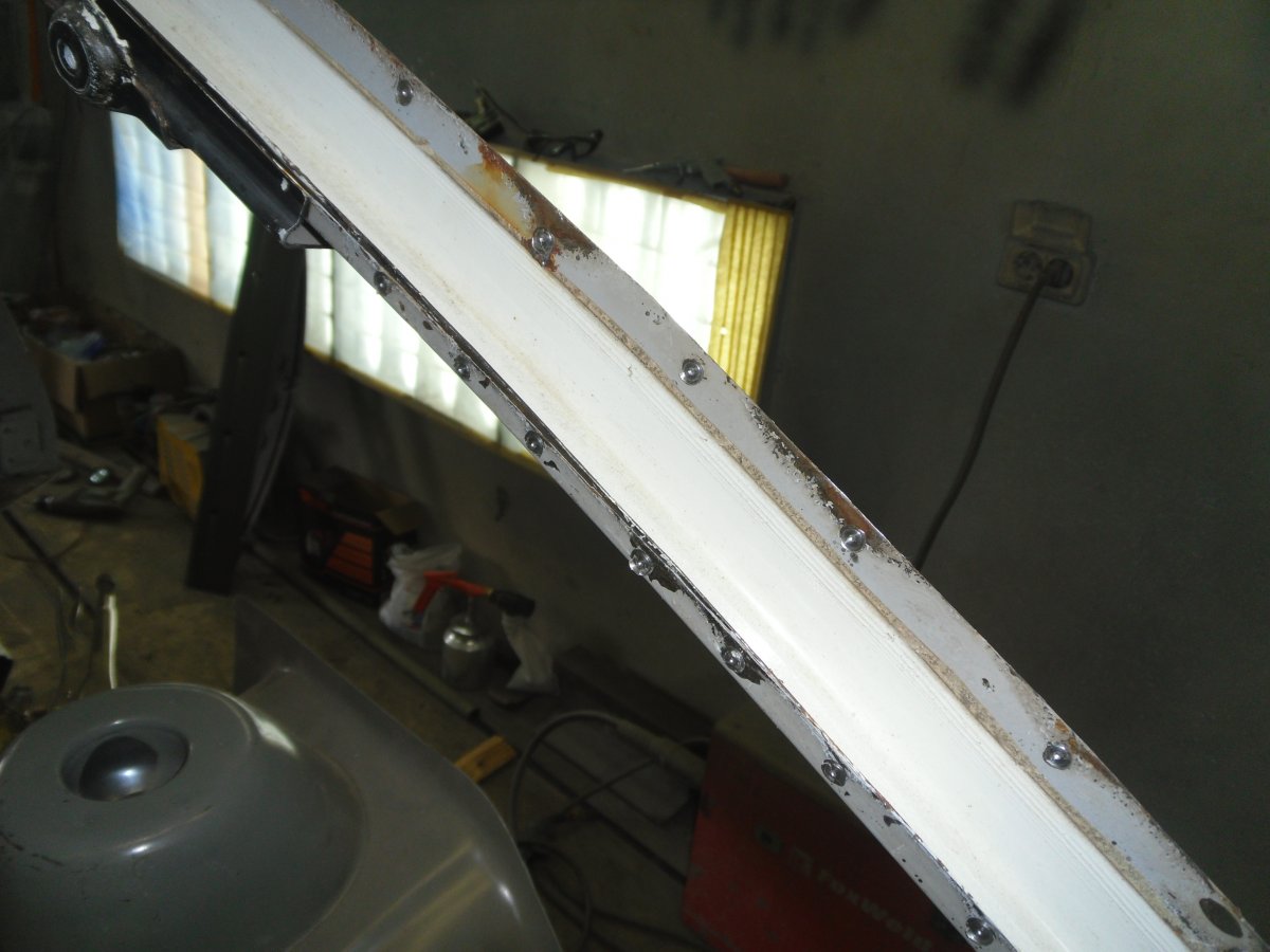

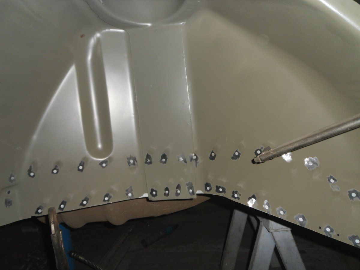

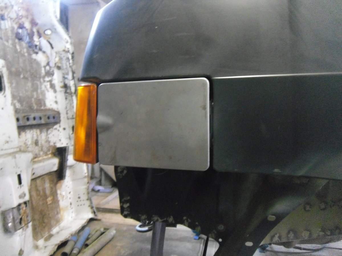

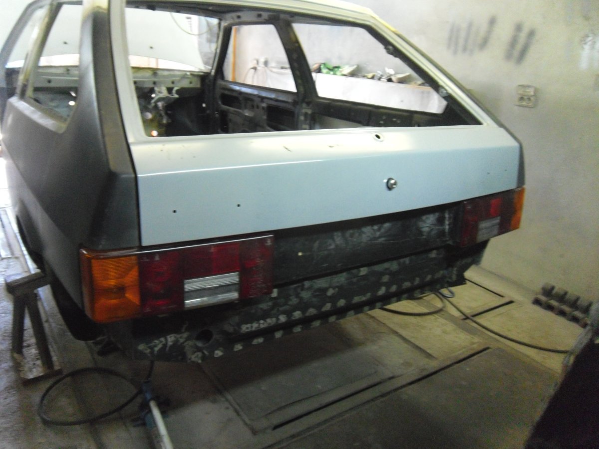

За неделю Миша почти всё "подсобрал". Кое-что ещё на саморезах, правая сторона уже вся на сварке.

Ещё детали.

Эх, прям молодость вспомнил на кузовном участке "автовазтехобслуживание"....

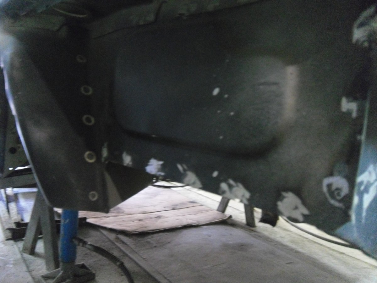

А вот балку то песочить надо было... Вылезет, эпидерсия...
3 226
6 378

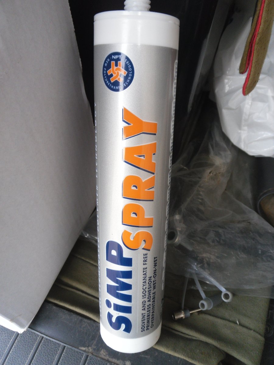

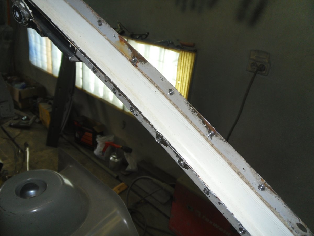

И антикорить,антикорить!

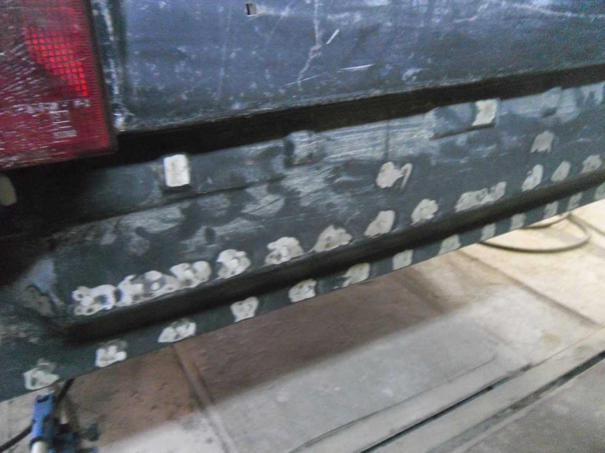

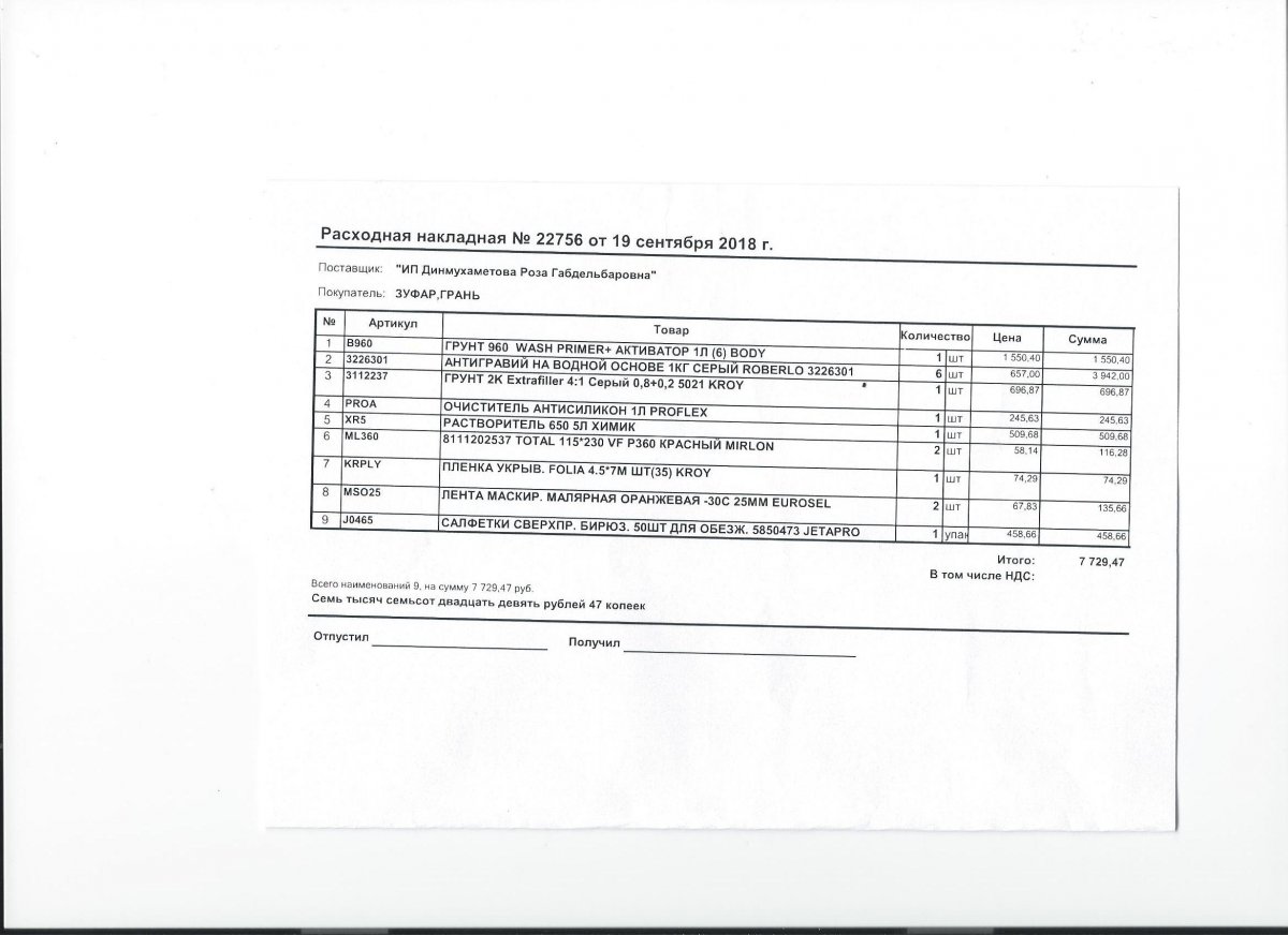

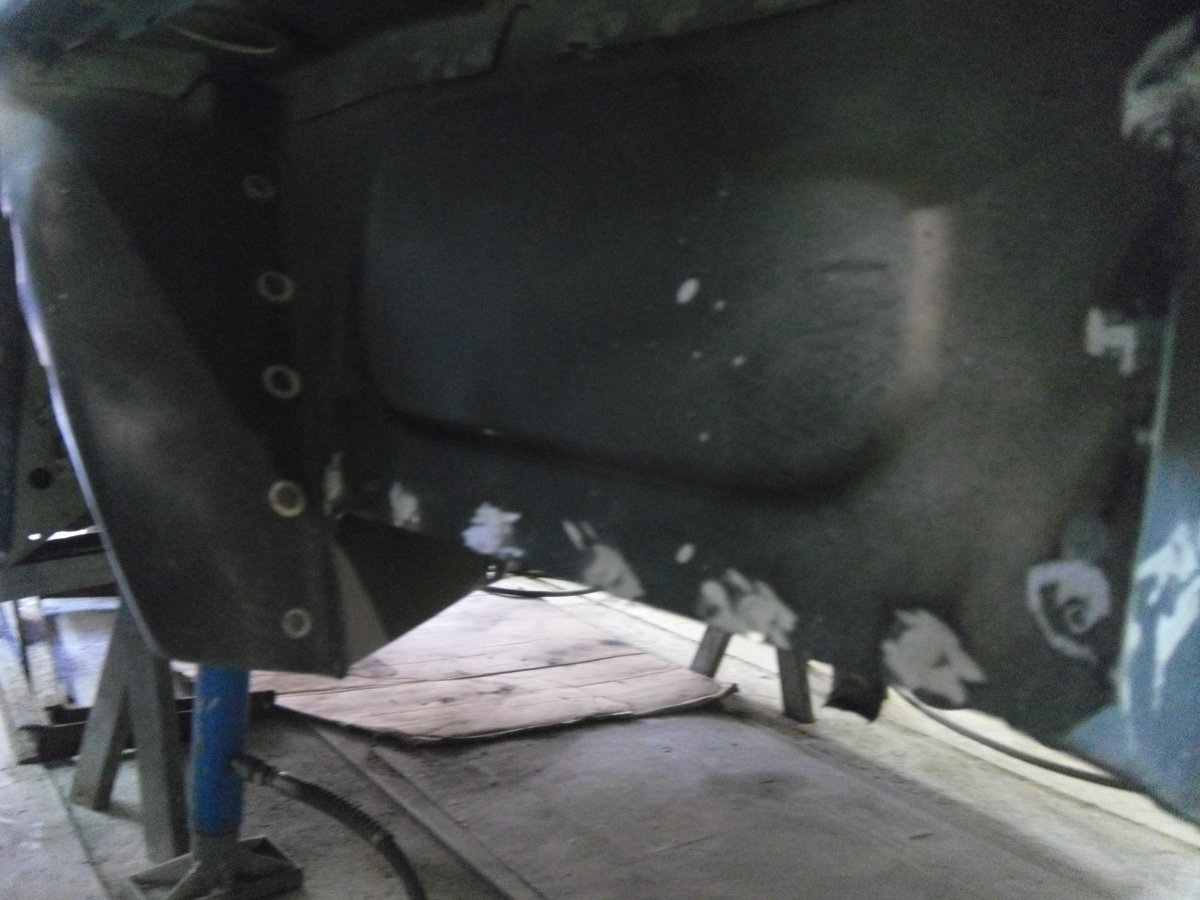

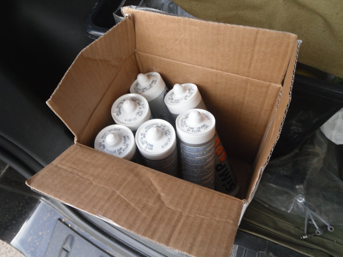

Закупился сегодня, под чутким руководством профессионала Миши. Всё для днища, и не только. Герметик и остальное в другой фирме согласно накладной. Начало герметизации положено, с днища конечно)))

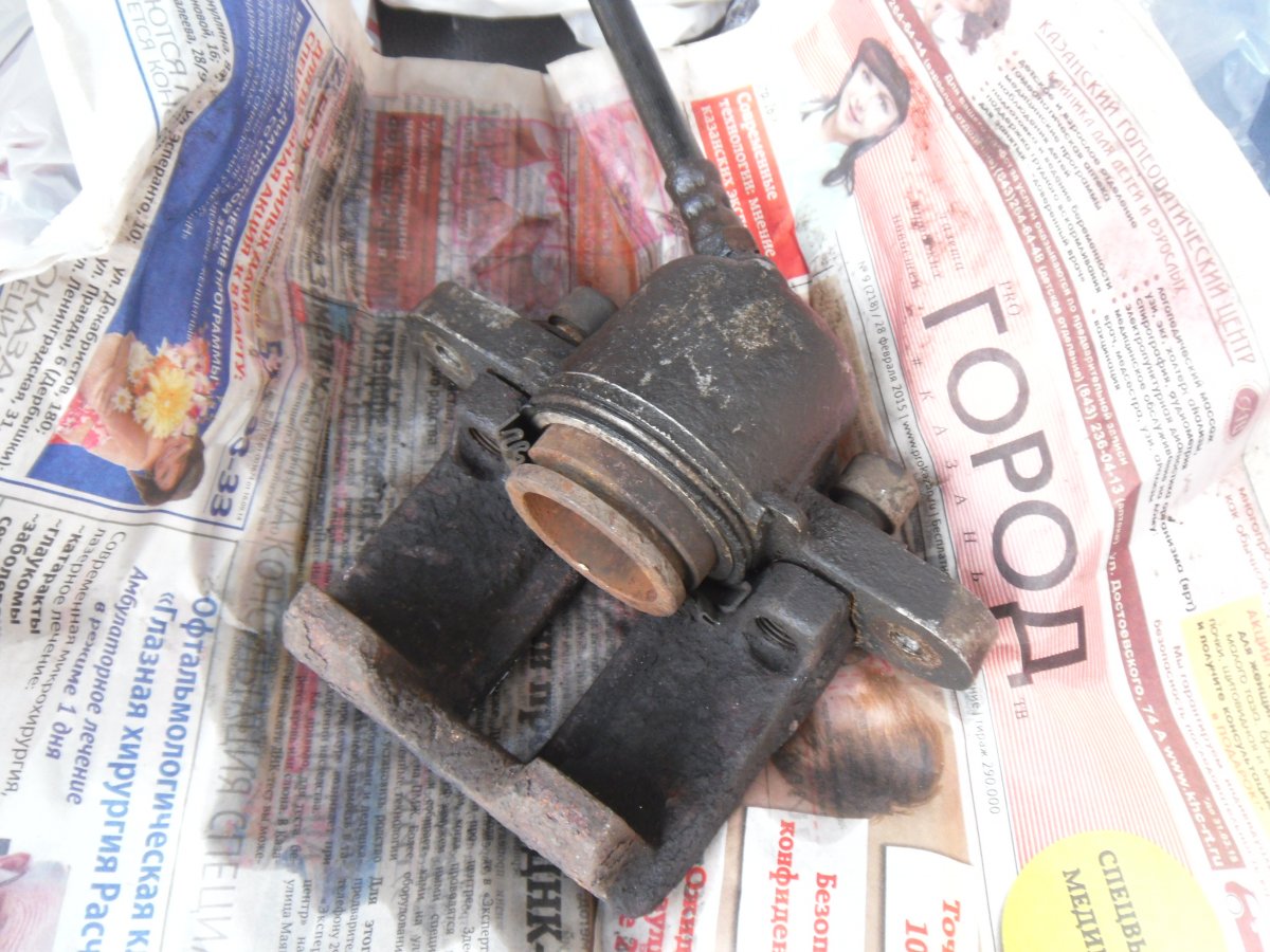

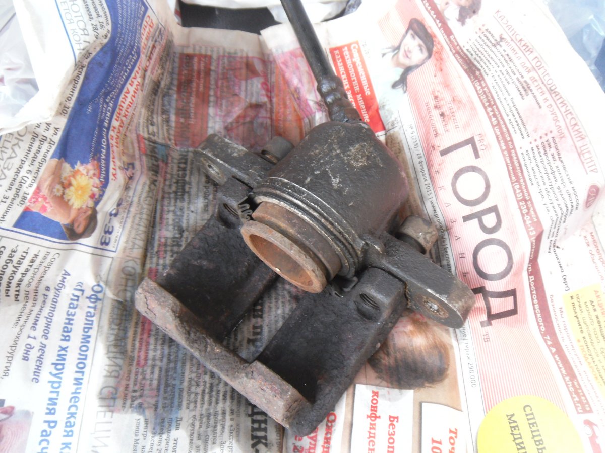

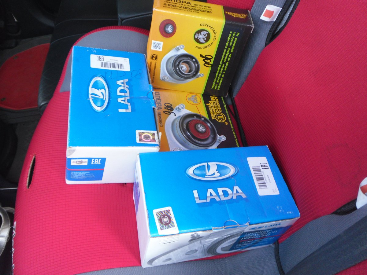

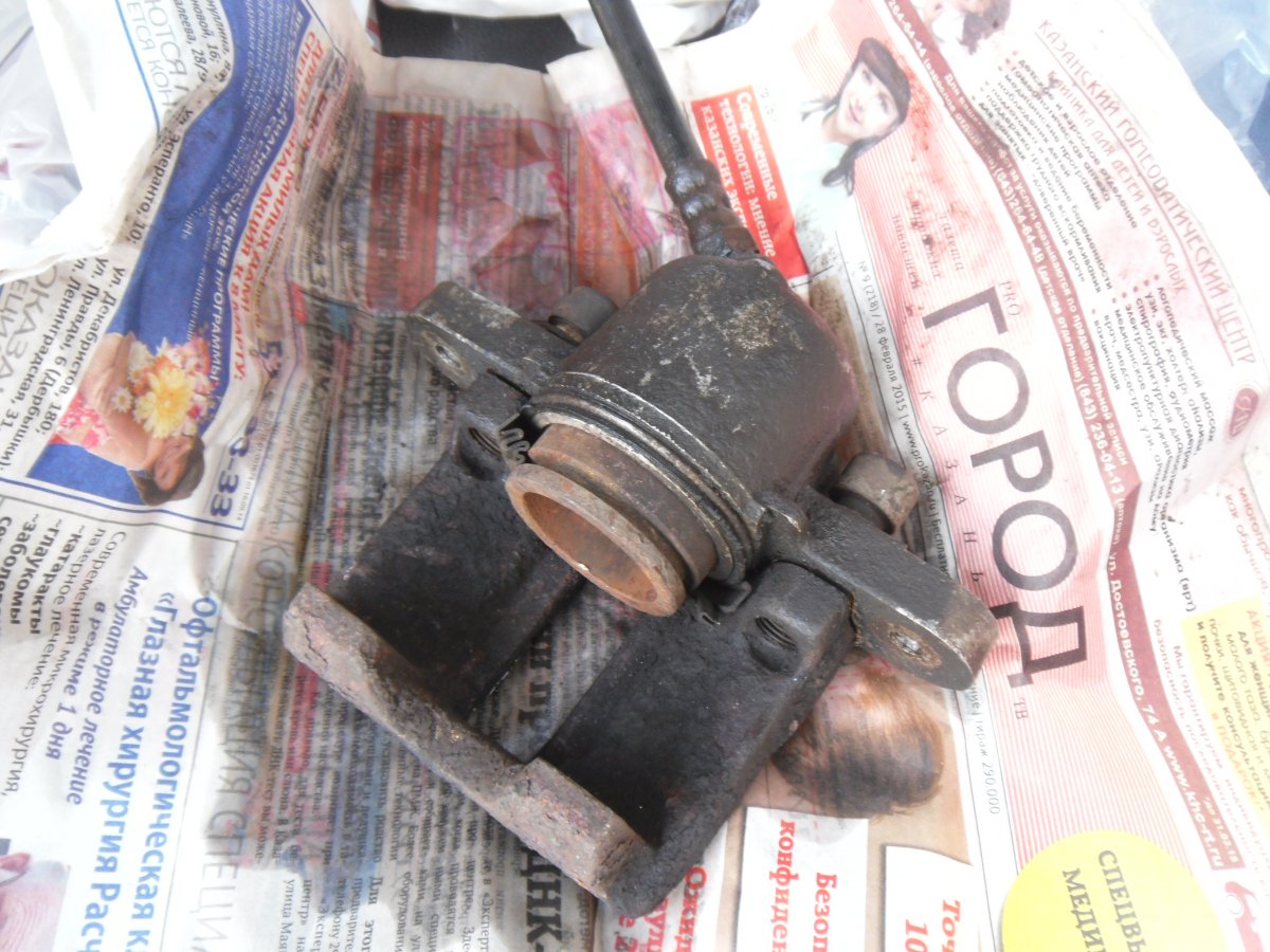

Передним тормозным цилиндрам пришёл полный "Швах". Пришлось брать новые.
