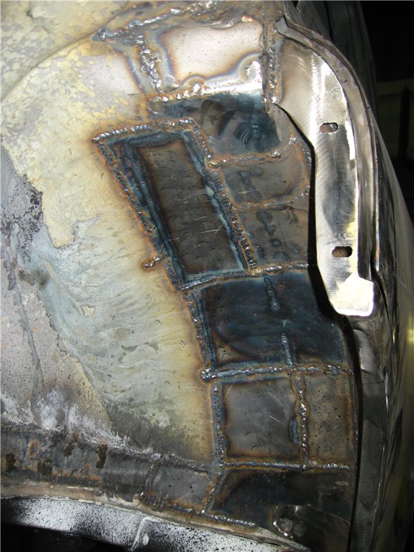

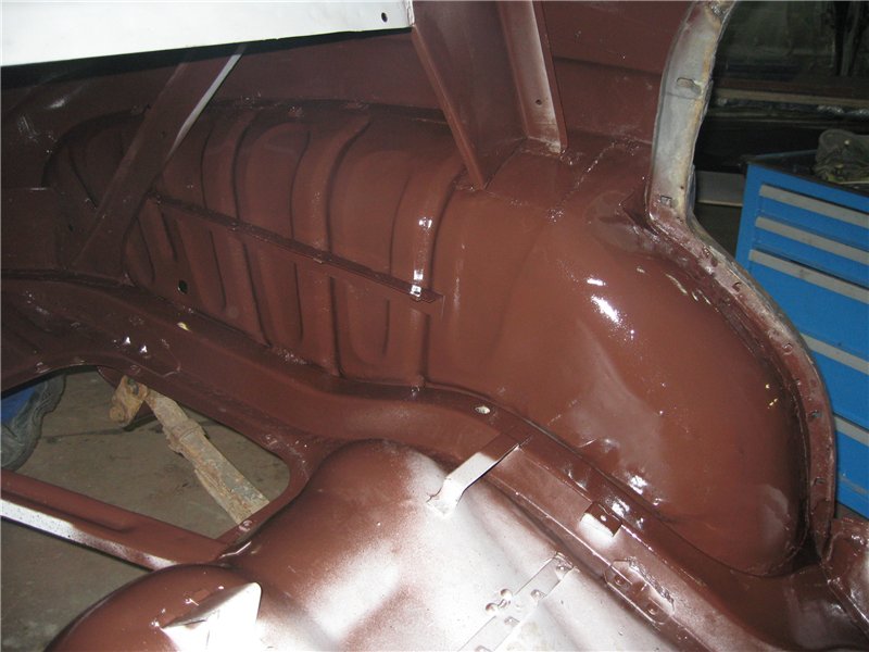

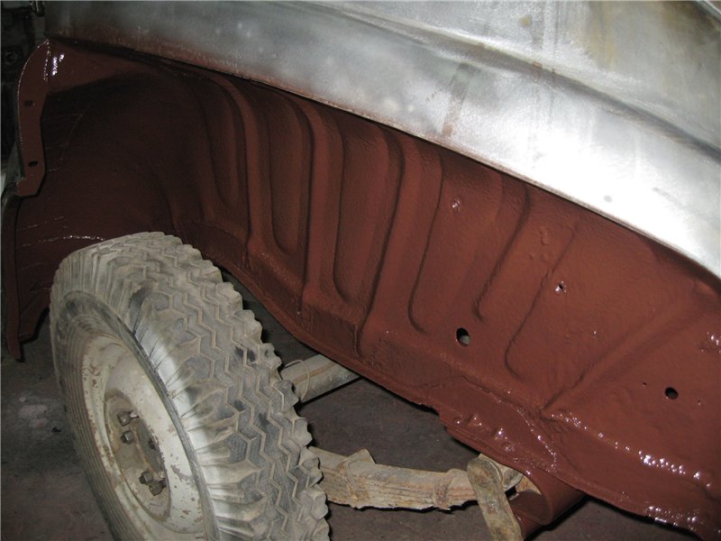

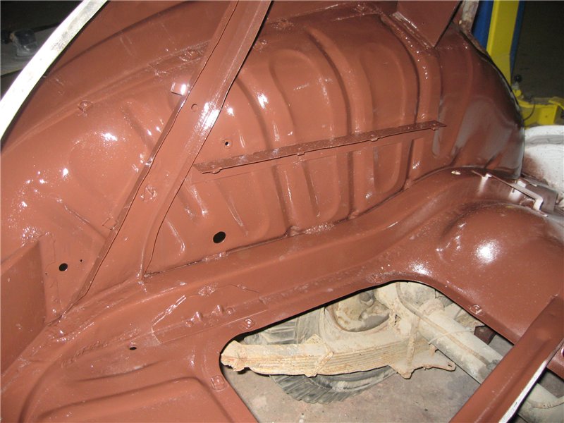

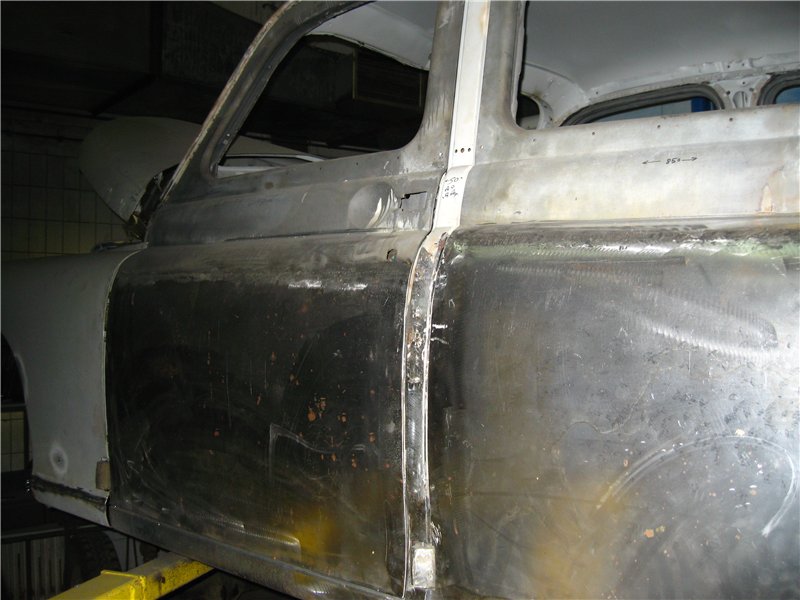

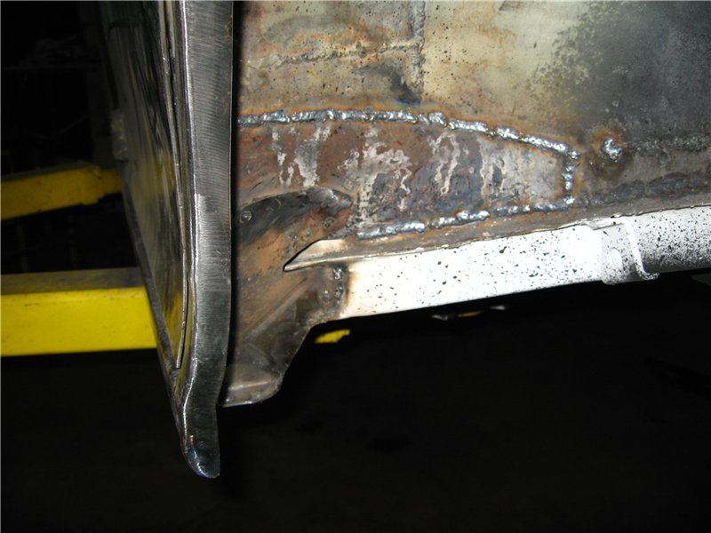

Дело о-о-о-очень долго движется, но движется.

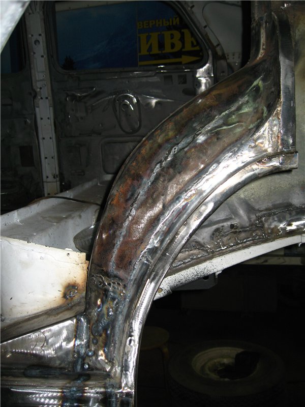

Со сваркой покончено.
Подходим к шпаклевке и грунту, затем покрас.

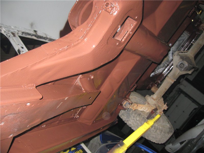

На сегодняшний день, по совету ОЛД ДЖЕКА, на днище положили антигравий 3м и сверху положили полиуретановую краску.
днище покрашено, еще один шажок к покраске
на мост не смотрите, он стоит только для перекатки авто
после будет подарен желающим

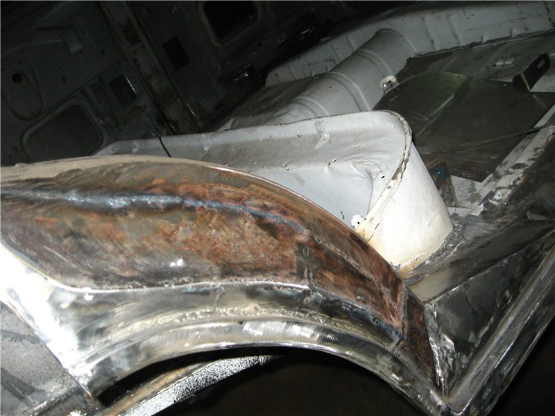

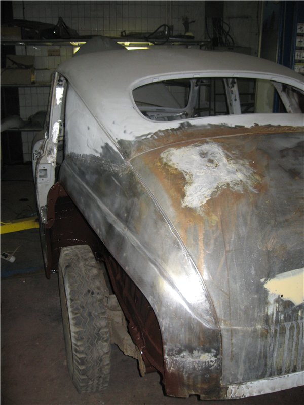

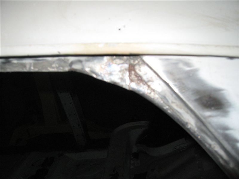

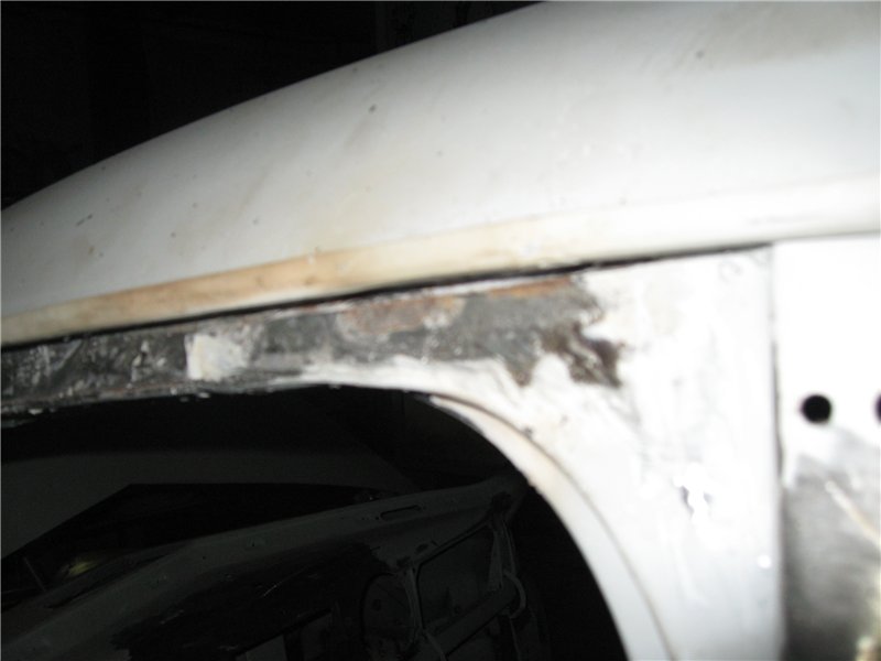

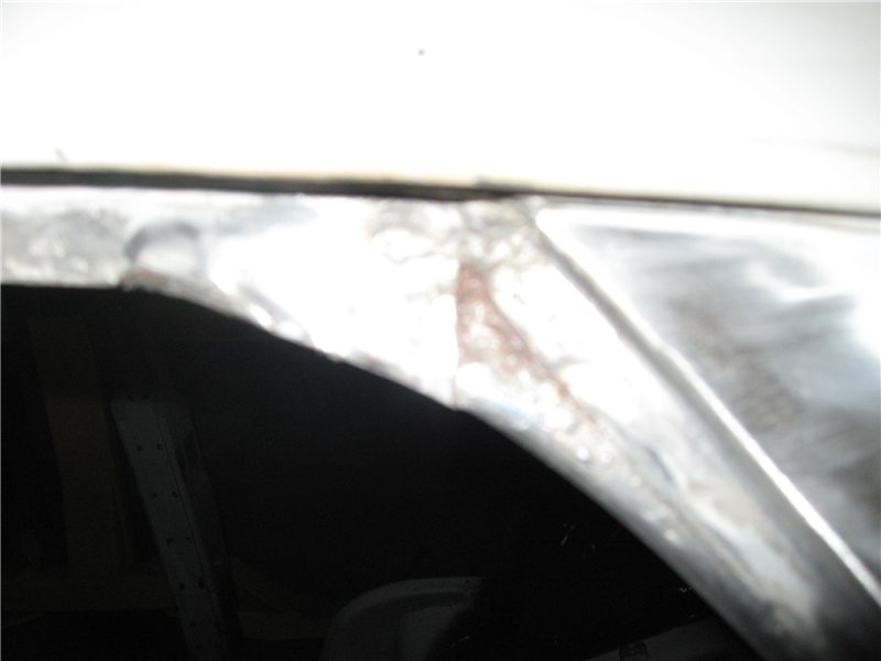

И что хочется отметить особо!
Старый грунт и старое олово сгоняте/счищайте не щадно
Вот что раскопано под оловом: коррозия
5 384
3 691
Капитальная работа,все супер выходит. Новое олово будиш ложить?
3 150
В принципе да.
Не хочется толстой шпакли.
Спасибо Андрею111 за подсказку по Вюртовскому припою.
В интернете посмотрел, процедура несложная.
Уже кое где по эксперементировал.
