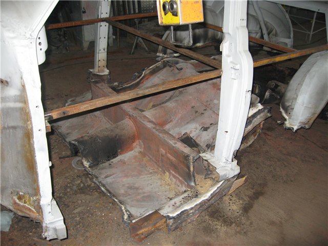

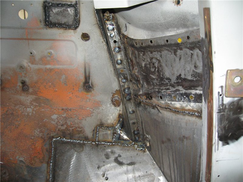

Дело движется, но медленно.

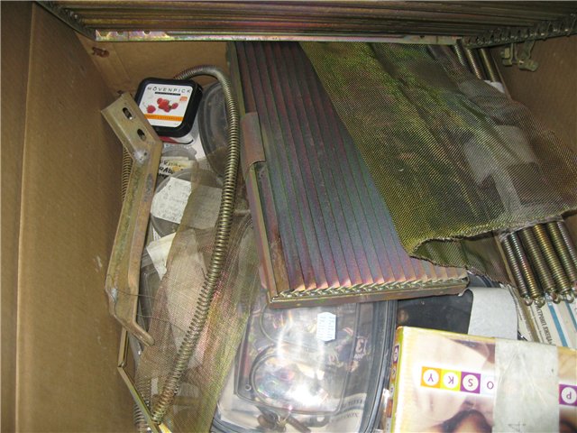

Пока идкт жестяные работы, я месяц потратил чтобы отмыть отчистить метизу и прочие вещи для оцинковки.

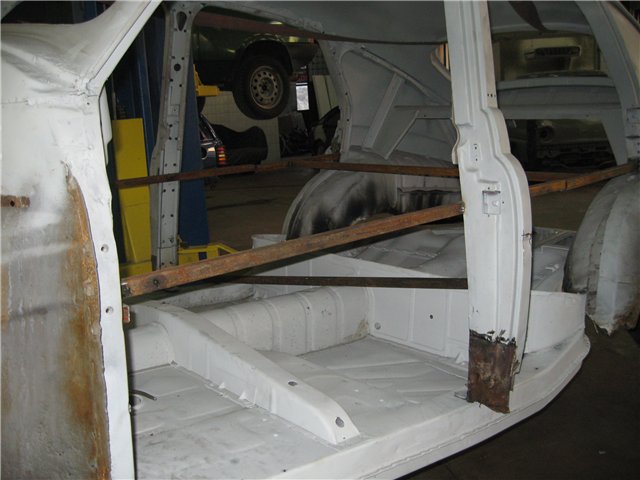

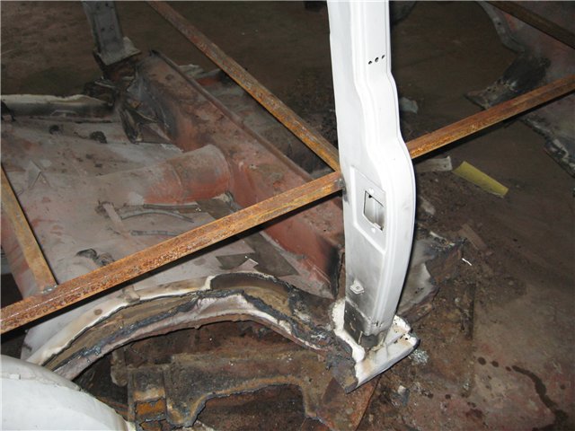

Обварили стойки, чтобы геометрию не потерять...

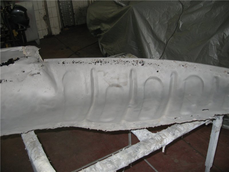

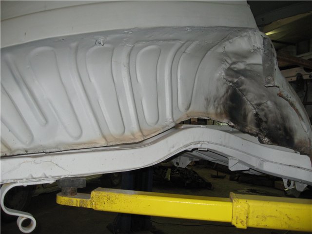

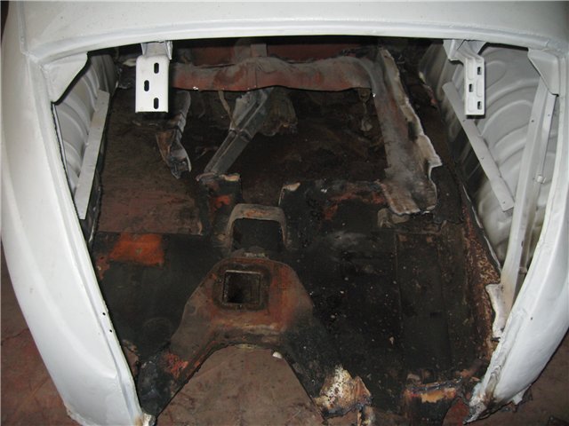

Брызговики, гнилые, варенные грубо и сильно жеванные, последствия аварии

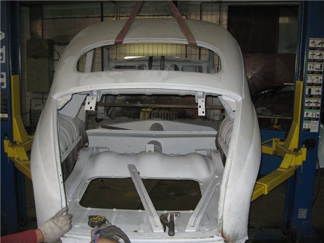

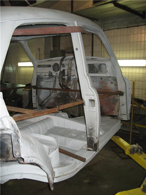

Примерка днища. Сначало кузов не садился на места, в задней части. Из-за аварии задок сместился на 1 см
Теперь кузов сел, расстояния в проемах теперь одинаковые.

Re: Надеюсь станет моей Победой

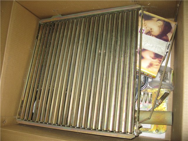

Стас с цинком ошибся, должен быть белый цинк с матовой пассивацией. Ни в коем случае не желтый и не блестящий!
нельзя ли с этого места поподробней?настало время цинковать,а вопросов больше чем ответов.
Дим, я знаю, правда по книгам в некоторых местах желтый применялся, если не ошибаюсь.
Но я сделал желтый, мне так больше нравится, тем более что большинство метизы/элементов будет покрыто краской.
А так ты совершенно прав.
aviator сказал(а):
В каталоге указано что метиза д.б. белого цинка.
а жалюзи,замки и тяги дверей?
Тяги белые, судя дошедшему до нас оригиналу. Жалюзи у 21-х например тоже белые, логично предположить, что у Победы так же. Замки... Вот тут лично мне не очень ясно. Подозреваю, что всё же белые, хотя я бы рекомендовал жёлтый :)
белые.

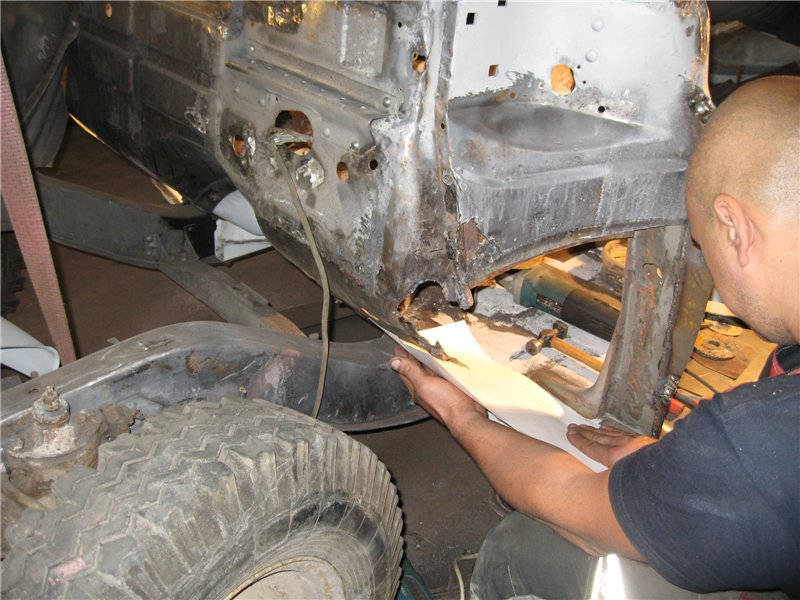

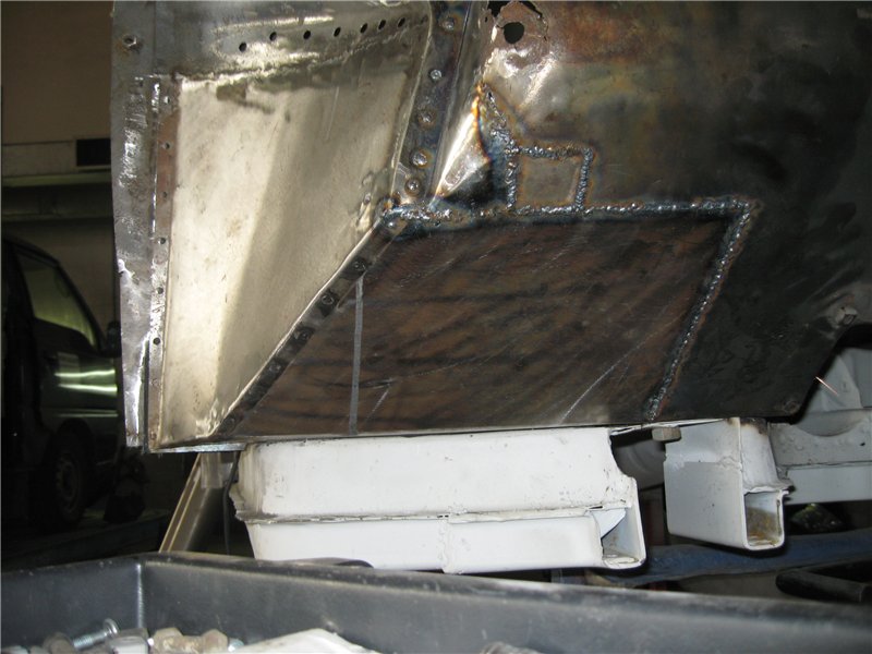

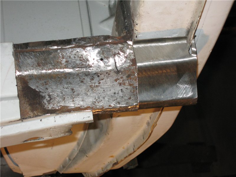

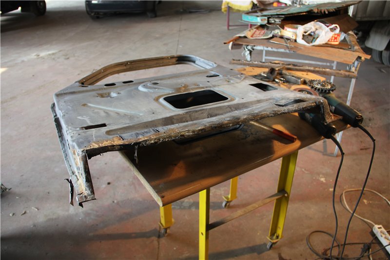

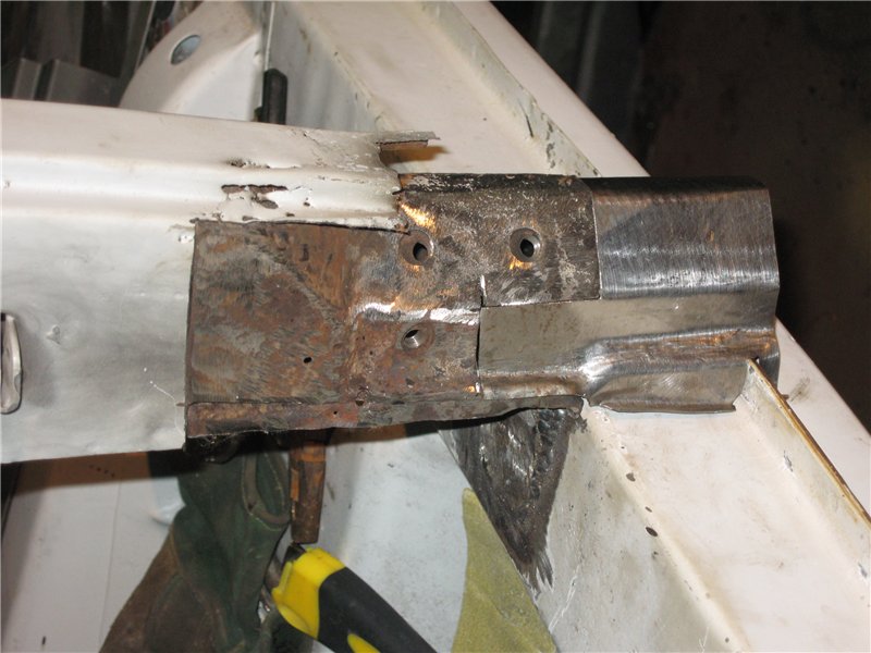

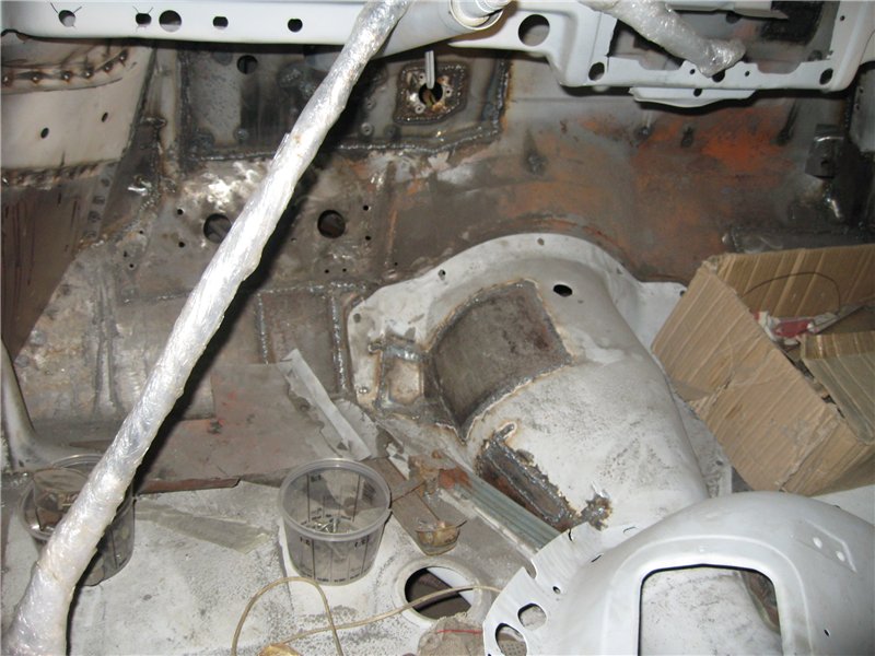

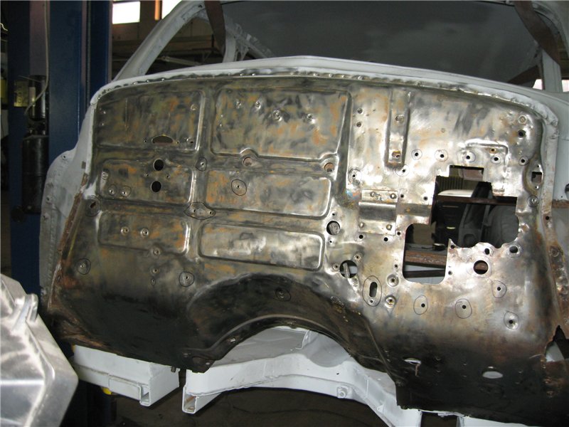

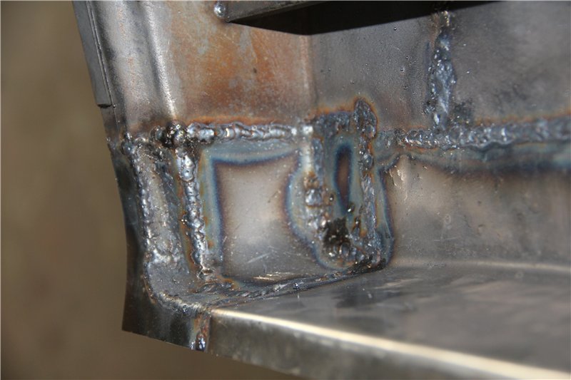

1. Отремонтированы центральные стойки

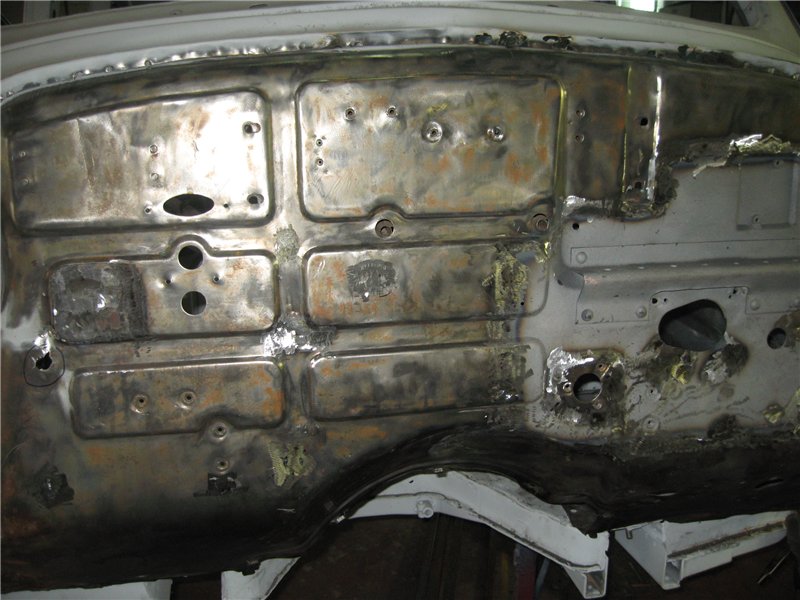

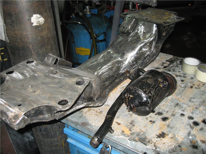

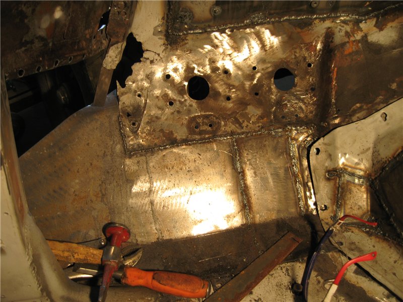

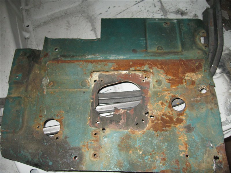

2. Отремонтирован моторный щит, под ногами он подгнил, + стояли подвесные педали с ГТЦ от 21-ой => испорчено гнездо для аккумуляторной площадке.

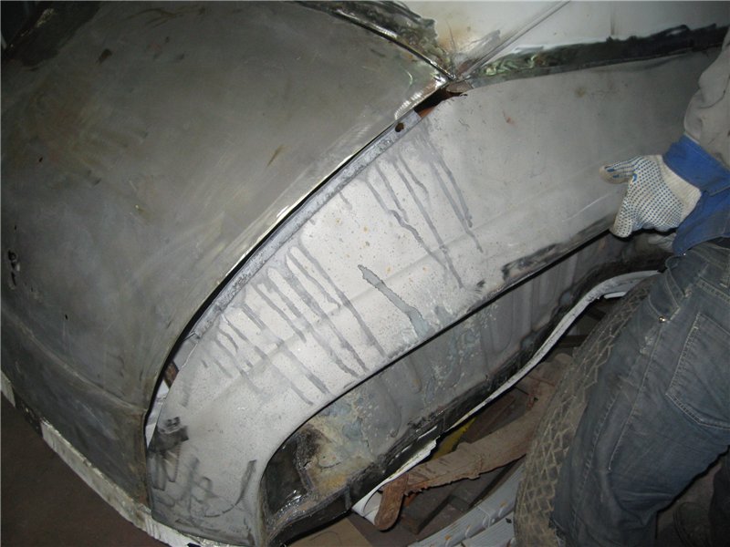

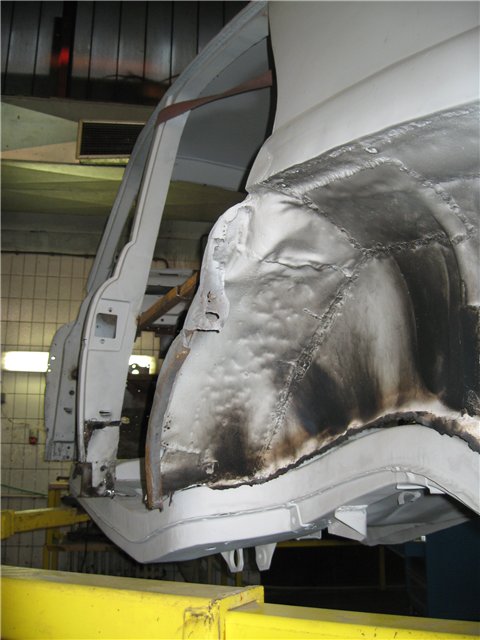

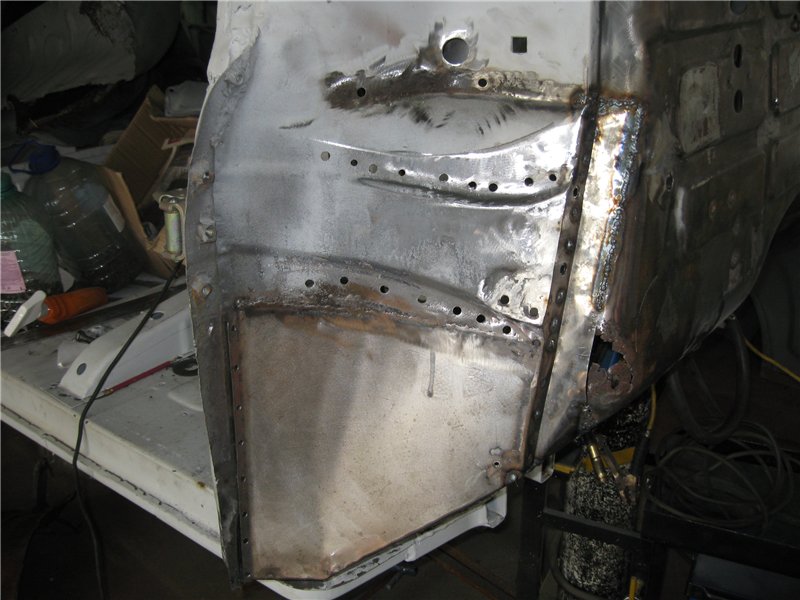

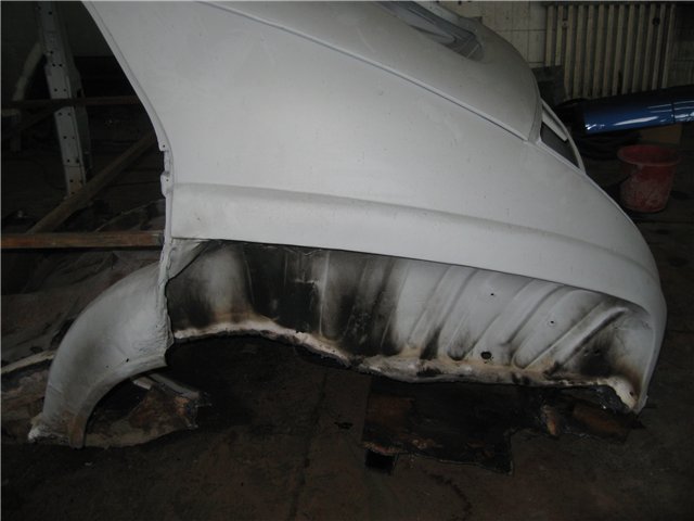

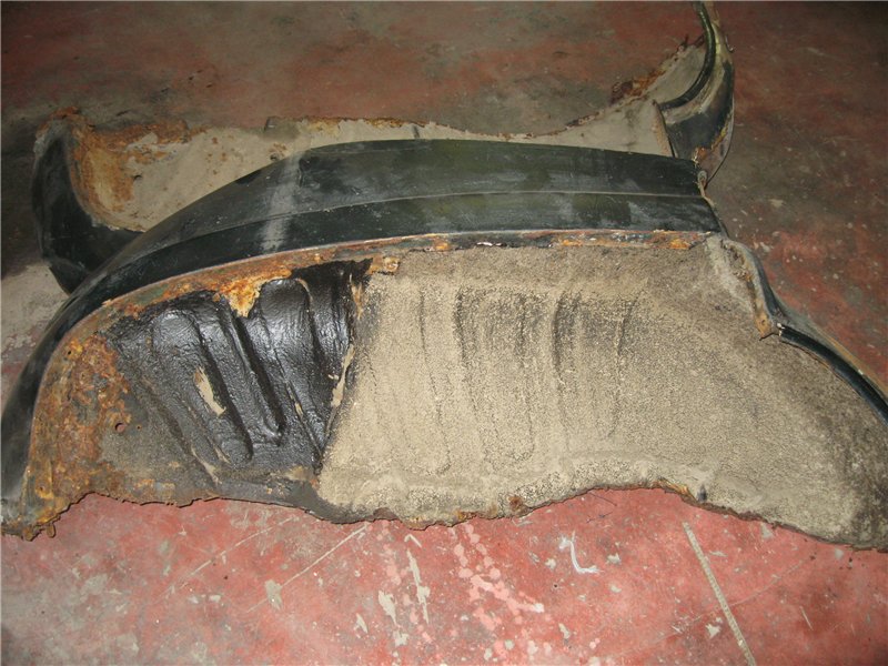

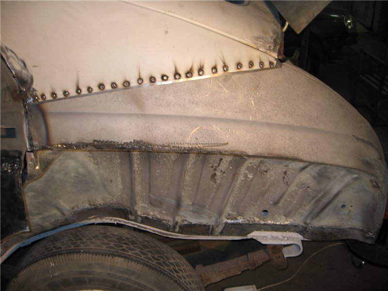

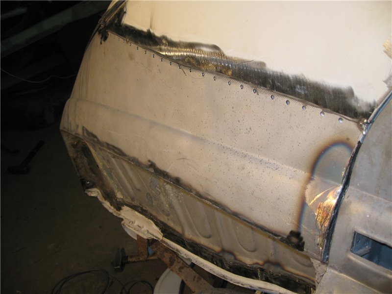

3. Задние арки-брызговики после пескоструя вызывали только чувства: выбросить и забыть( мятые, гнилые и т.д.). Поэтому были приобретены донорские.
донорские были отпесочены и установлены

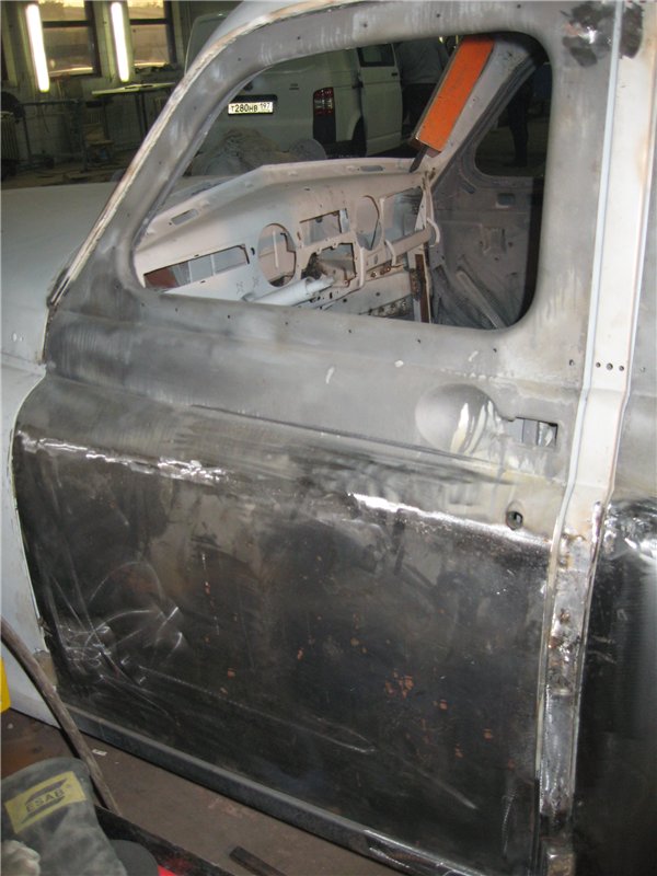

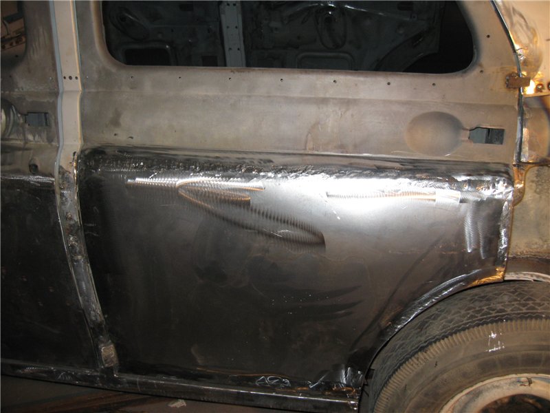

4. Принял решение двери оставить родные, только поменять рубашку. Но по факту низ дверей был варен несколько раз плохо и внахлест, следствием явилось "потеря" высоты.

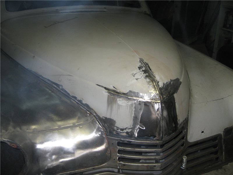

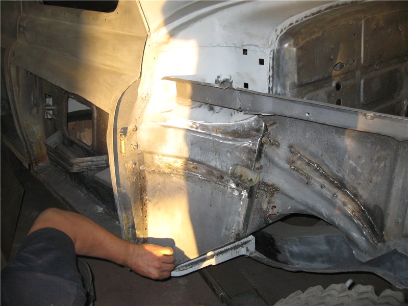

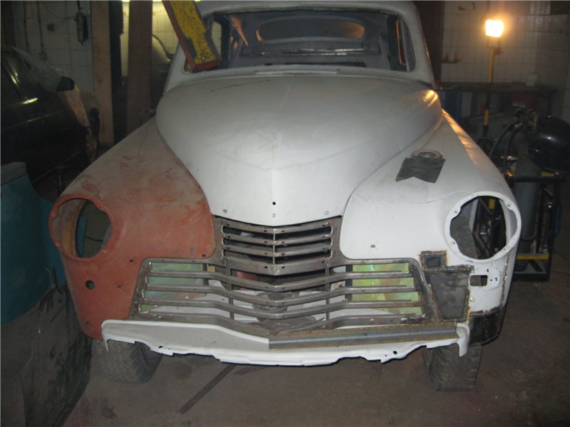

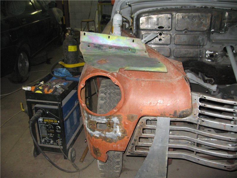

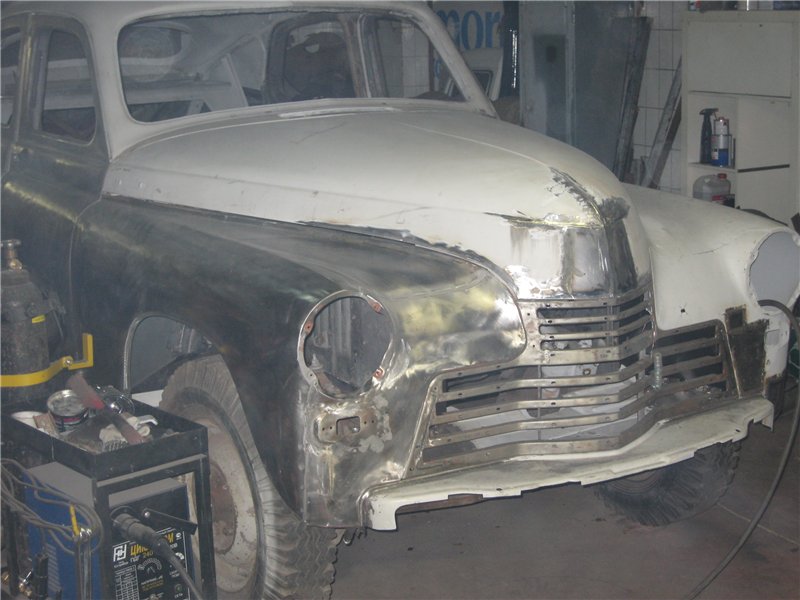

5. Было приобретено новое правое крыло у SMW, правда оно от "Варшавы", но встало идеально. Со стороны черепа кое-чего подточили только и поменяли подфарник.

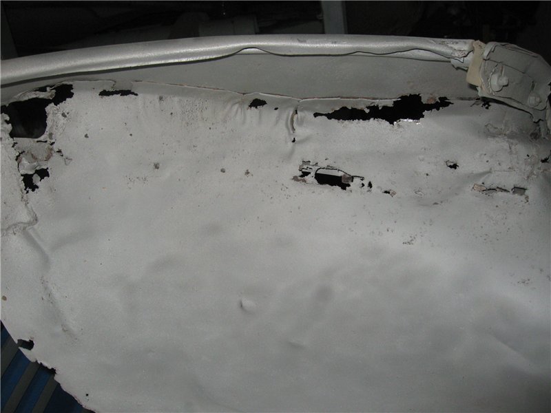

6. Капот с виду был живее всех живых, но пескоструй вскрыл, что он был помят. Пришлось разрезать и подгонять середину.
7. Отремонтирован кожух. Точнее из 2-х сделали один

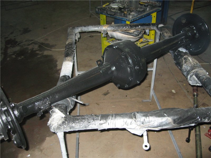

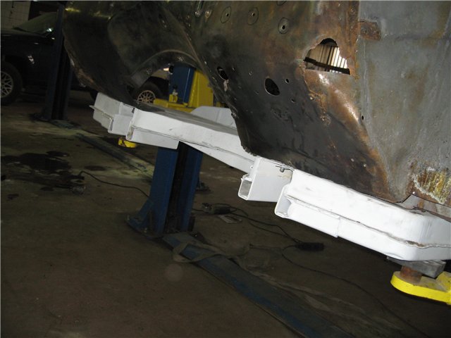

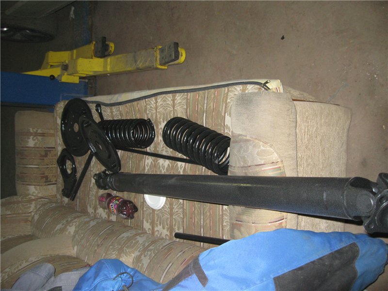

8. Была приобретена у SMW балка. Подготовлена и покрашена. Та же участь досталась мосту с карданом. Мост я не решился перебирать.

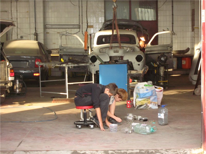

сами сидим на полу, ценные вещи лежат на диване
Дети, это же наше все. Очень приятно наблюдать за работающими детьми.
Итог: 2 бутылки Кока-колы и обед в макдональдсе, результат - был разобран 80 литровый бидон метизы.

Родную крышку, к сожалению, не получилось поставить, после пескоструя выяснилось что она варенная и истерзанная. Хотя в покрашенном состоянии она смотрелась на 5 баллов.
Купил б/у. Кстати она не подошла, пришлось переваривать крепление. Еще раз убедился что снятое с одной машины необязательно подойдет на другую.
Халтура однако с мостом вышла, не очень хорошо корректирует отношение к процессу, тщательности не достаёт.
