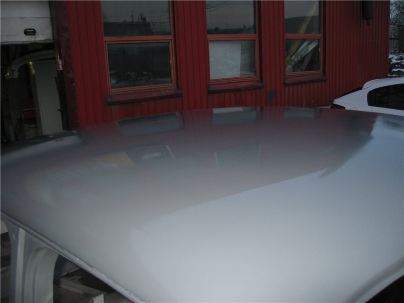

Евгений Ваше мнение, этот коричневый близок к оригинальному цвету?
по фото - не скажу. просто красивый коричневый. должен быть наверно чуть пастельнее

Очень красивый цвет Стас!!!
3 150
На самом деле он насыщеннее и темнее.
Я в раздумьях
в то время чистых цветов делать не умели, яркие пошли с москвичами 408 и 24ками, про жигули молчу. Все оттенки были или грязноватые слегка, или молочные, или сероватые

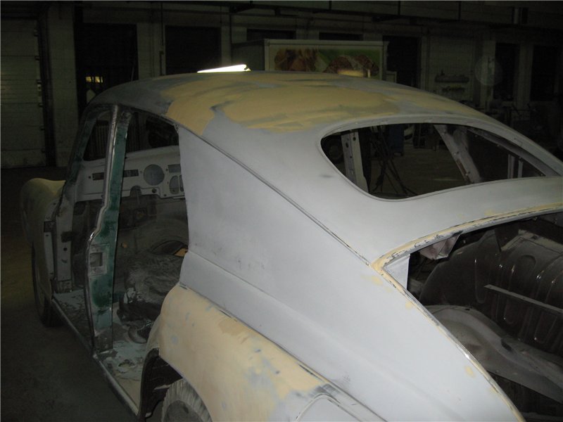

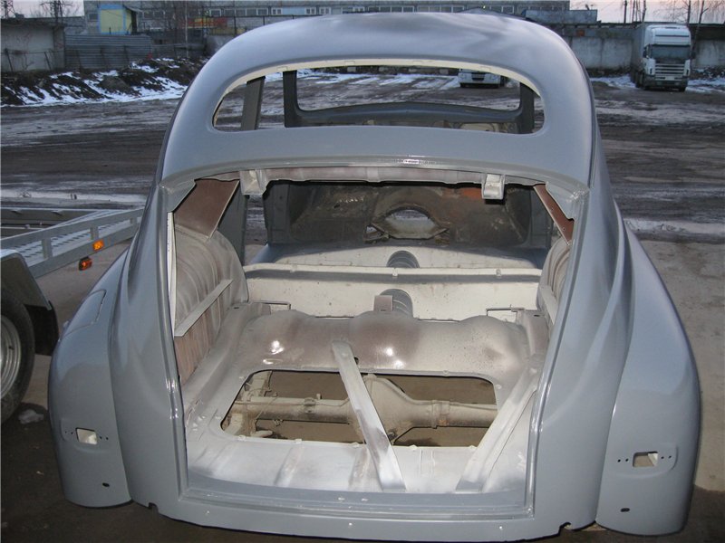

Продолжение

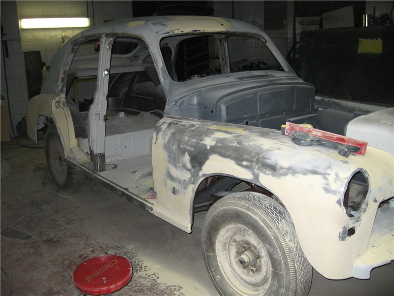

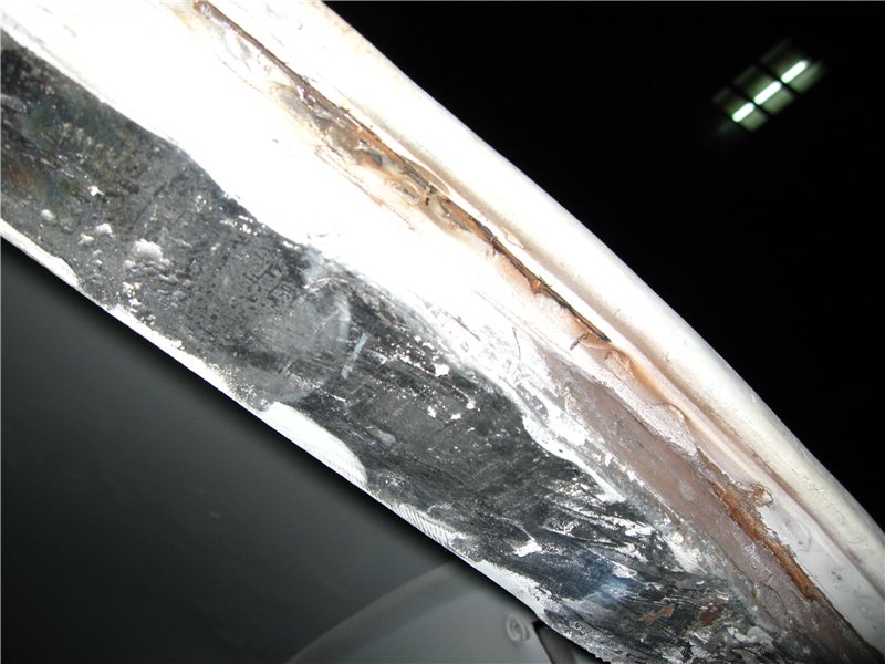

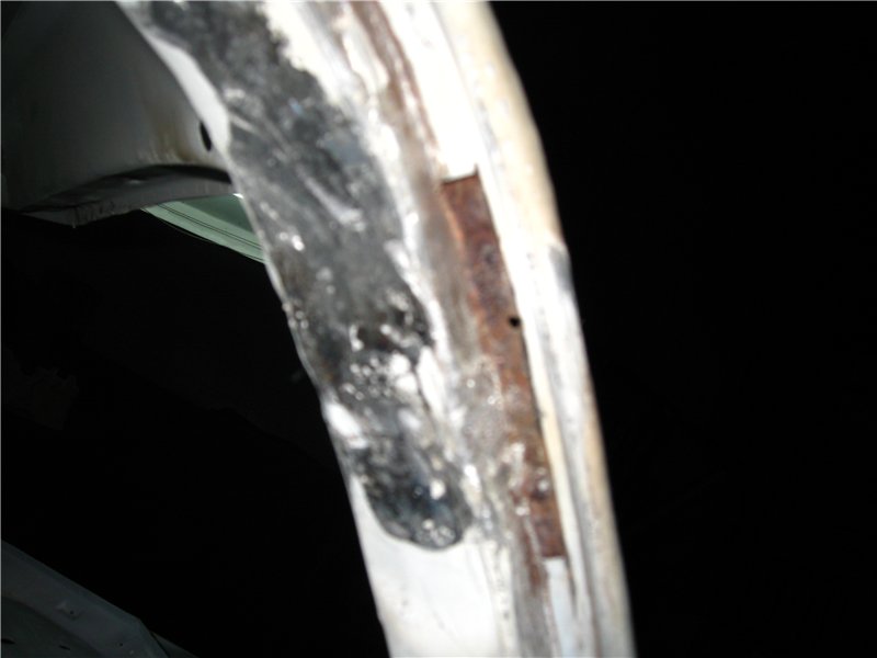

Что творится с водостоками.
После вскрытия:

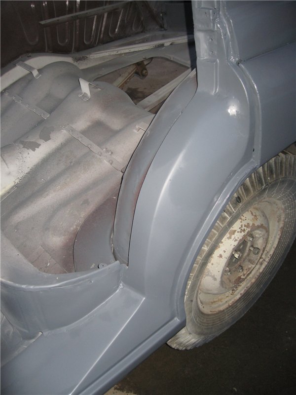

т.к. боковины менялись, крылья естественно не подошли и плотно не прилегали. Пришлось расставлять:

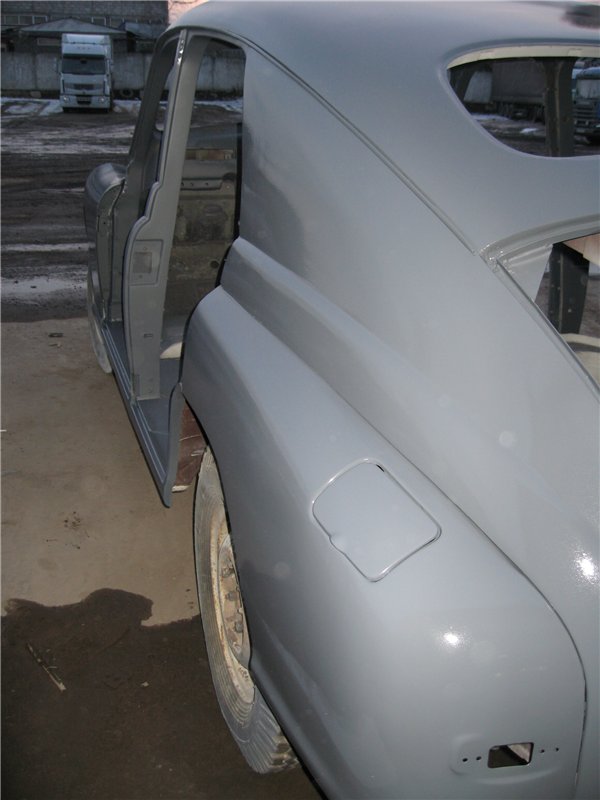

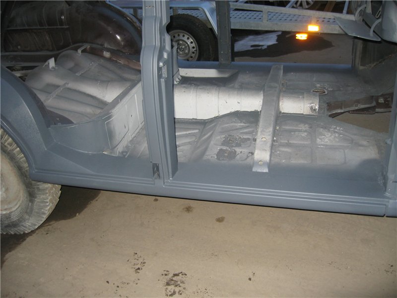

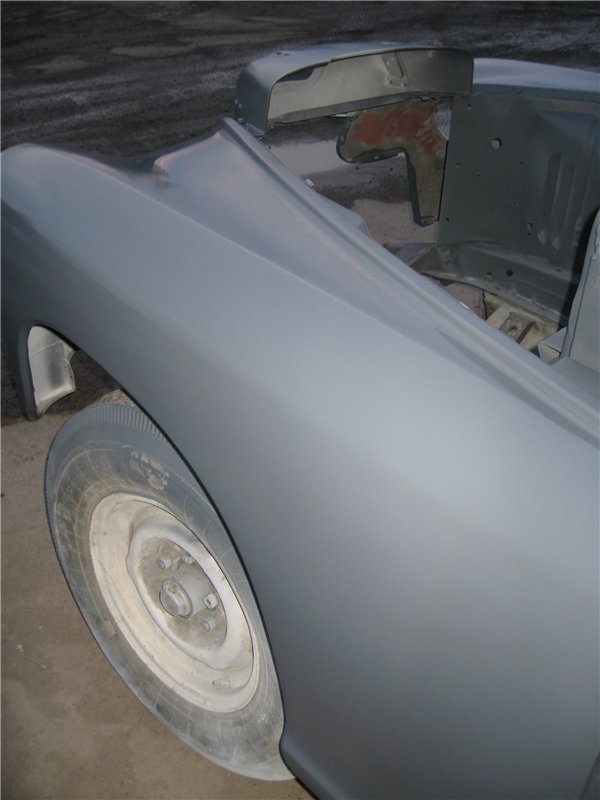

Общий вид до грунтовки
После грунтовки:

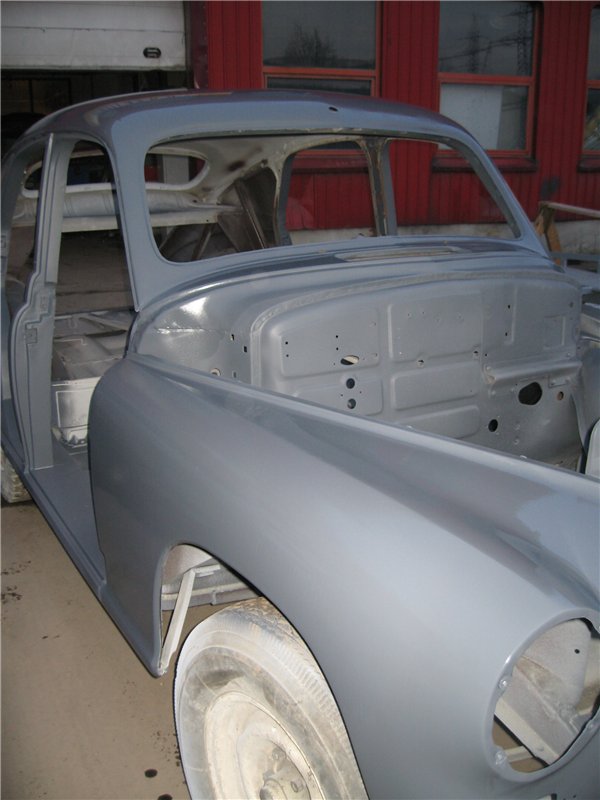

Пока выкатывали на свет Божий, не закрепленная крышка чемодана упала и помялась...
Капот оказался сильно мятым. Его даже пришлось разрезать, что бы выставить середину и соотнести с подрешетником.
Работы по нему еще впереди.
Остались не загрунтованными двери. Там еще надо пошкурить...
Высказывайте свои замечания, а то уже глаз "замылился"...

Цвет у грунтовки красивый! Почти как у "Победы" Олдджека. :D
3 684
7 044
Подскажите марку, пожалуйста!

Станислав, не забудь потом перед покраской пройтись шовным герметиком в водостоке.

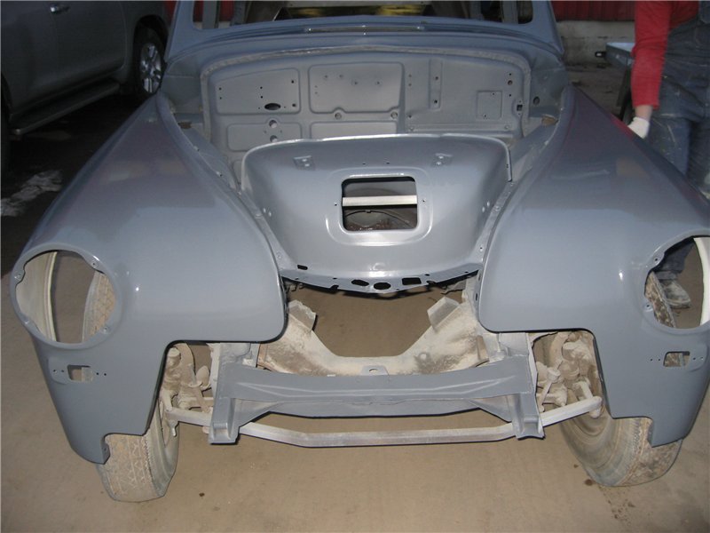

А отверстия в крыльях под решетку почему отсутствуют? Просто в моем представлении все сначало собирается и подгоняется в "железе" в том числе и хром, а потом разбирается и грунтуется-шпаклюется-красится.
А так все очень здорово, удачи с покраской!

Я тоже сначало не понял,где отверстия на крыльях))))
P.S. Мост задний удалось пребрать?
Решил что по месту проще просверлить. Хром еще не вернулся после реабилитации.
Может вы и правы.
Перед мостом я спасовал, пока...
Я его только покрасил и сальник хвостовика поменял.

А дырка для антенны специально оставлена?
А мост это да, я свой уже месяц мучаю, точнее наоборот, это он меня мучает :lol:
P.S. Стас, мы ж с тобой вроде на "ты"...
3 150
3 150
Вы - это ты и Сергей, одинаковое замечание. :wink:
Дырка была. Сделана не кустарно.
Да и папа говорит что радио стояло.
По хорошему можно было заварить, все равно динамик найти не могу.
а замятость кромки на основании задней подушки дивана надо устранить, иначе потом отделка вертикальной стенки на встанет, закругленная завальцовка сейчас убита.

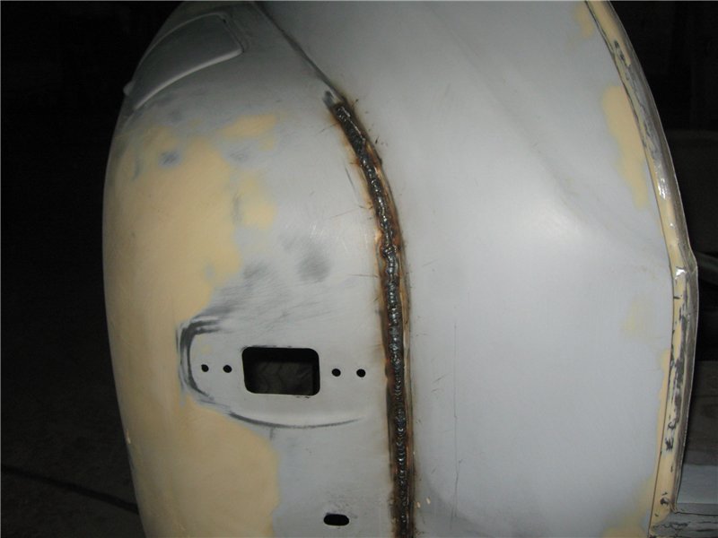

4 апреля 2114г 17:01 заднее левое крыло и боковина. По крылу сварочный шов длиной в полметра.Можно варить и так, но не технологично и не рационально. Полуавтомат придуман для местного применения. Т.е. прихватить, заварить дыру от дырокола, закрепить углы усилителей( да и то только вдоль усилия приложения последующих нагрузок). Обработать валик шва радиусом 3-4 миллиметра снаружи, а потом ещё и изнутри крыла в углу и без свищей практически не возможно. Потом возникают трудности с доваром, прогаром, уводом уже и без того уже уведённого. Даже облуживание такой поверхности вызывают затруднения из-за неоднородности толщины, а значит и прогрева металла. На тонком месте олово прилипло и течёт соплёй, а на толстом не прилипает и "творожится" не собирается. Я считаю, что выход по поводу ремонта подобных мест (с помощью полуавтомата) подсказан нашими "младшими польскими" товарищами на передних крыльях от "Варшавы. Просто накладка изнутри, сварка в точку без какого-либо увода, а потом хоть стой - хоть луди. Это моё личное мнение именно по этому "месту" К тому-же была просьба указать... В-о-о-т. Да! Ещё! Правильное применение полуавтомата и вообще правильность применения инструментов можно подглядеть в книге "Автомобили ВАЗ: Ремонт после аварий; Справочник / Р.Д. Кислюк, Б.В. Прохоров, и др. С уважением, Олег.
Спасибо, впредь учтем.
Я так и не увидел где это? :cry:
