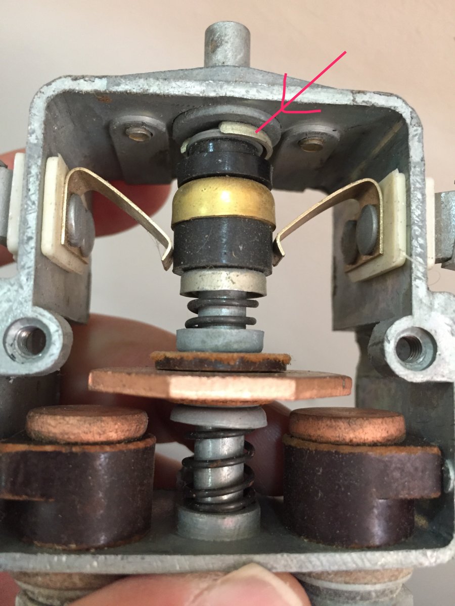

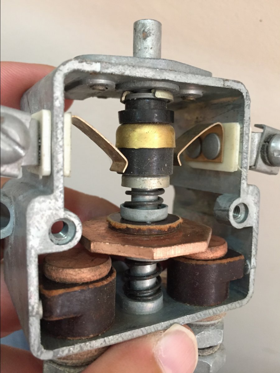

Друзья, спасибо за советы.

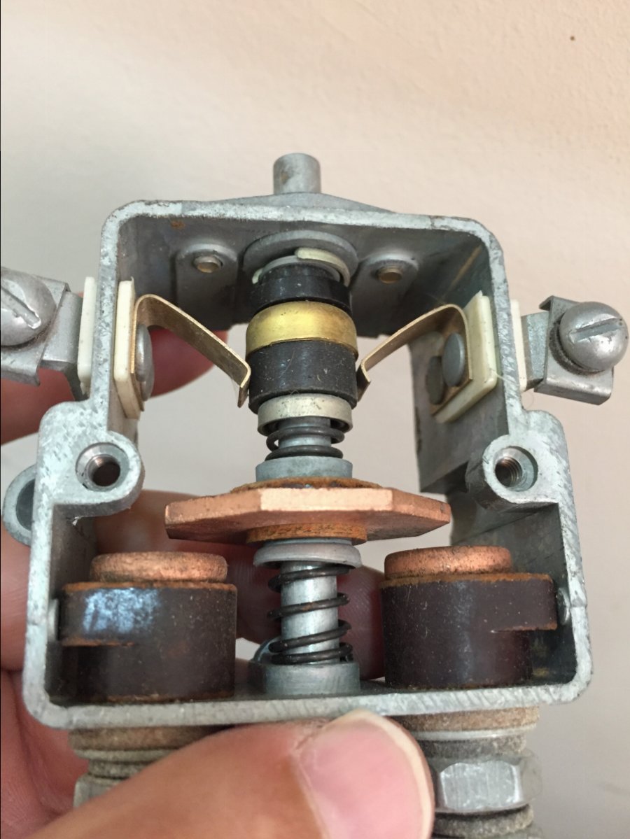

Снял я крышку, действительно контакты залипли.
А дальше произошло следующее, пока раздивигал, вывалилась стопорное кольцо (полумесяцем).
Теперь не могу понять, где она стояла и какое ее предназначение.
В каталоге не понятно.
Я так понимаю что она стояла на контактсном болте.

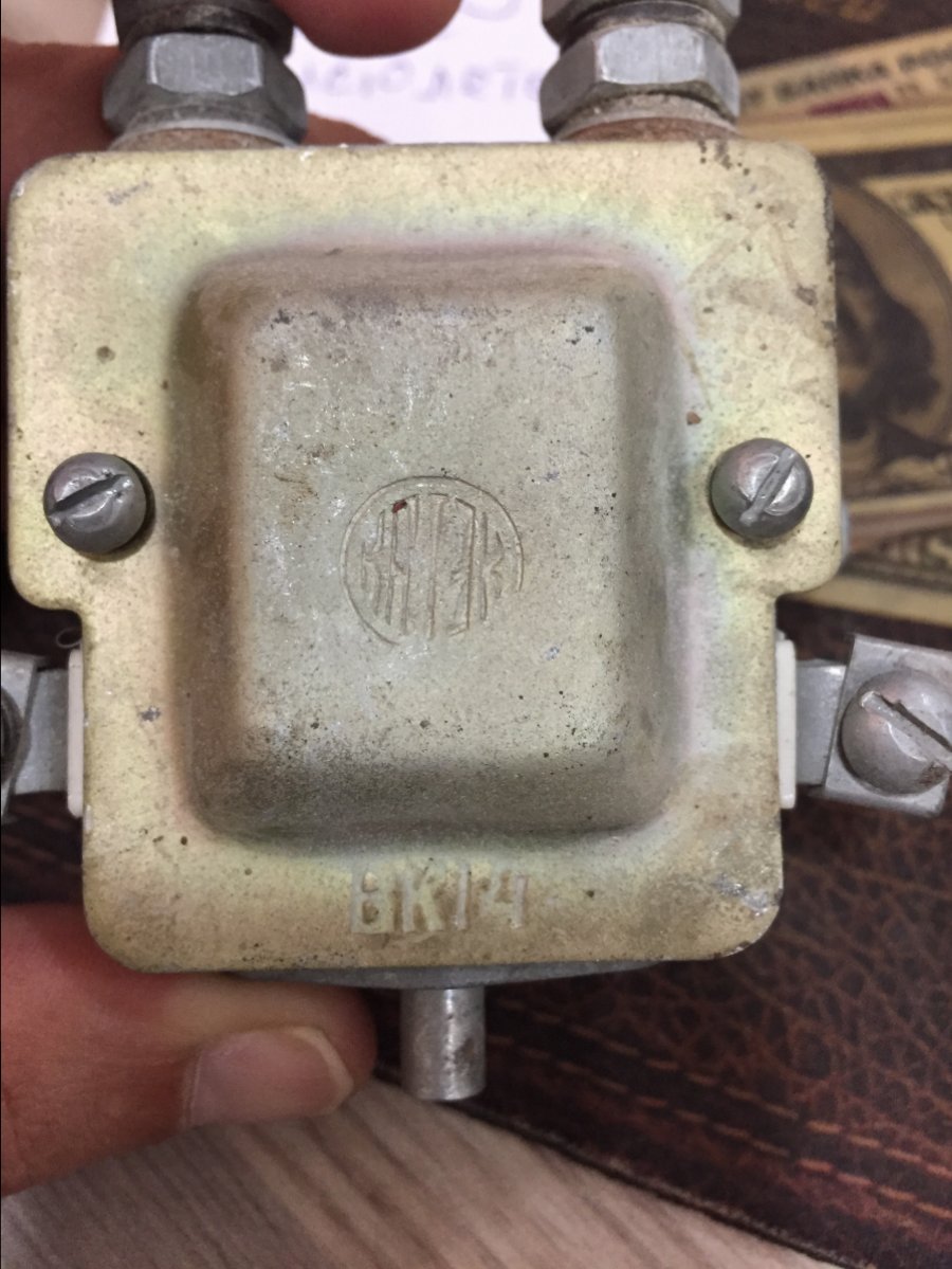

Рустам , спасибо. То что искал

А дайте мне , пожалуйста, полную маркировку этого реле.
или номер.

Я так и не разгадал тайны этого стопорного кольца.
Поставить ее оказалось не так просто, с учетом того что стартер стоит низко...

так релюха то снимается.... всего 2 винта , и 2 гайки...:)
