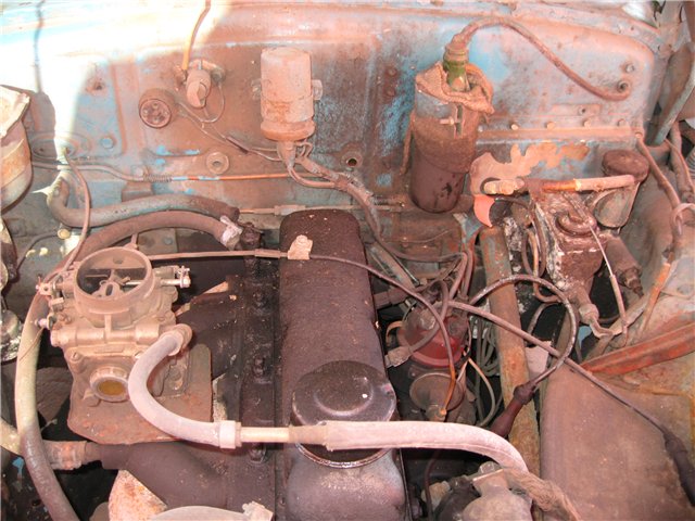

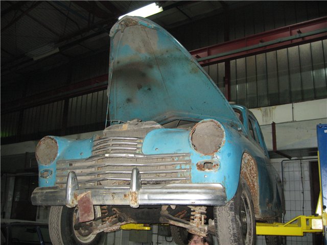

Но для начала сделаю дефектовку своей.
С донора точно оставлю, двигатель, переднюю балку (рычажные амортизаторы от ранней 21-ой буду менять на победовские), брызговики двигателя, моторный щит, педальный узел, дверные ручки.
Это то что навскидку.

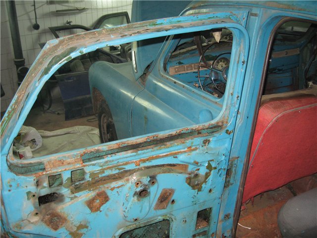

Обивочка коричневая с сидушек интересна :roll:

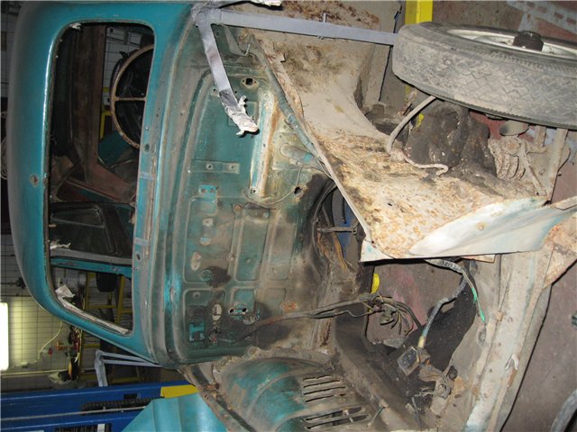

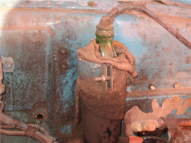

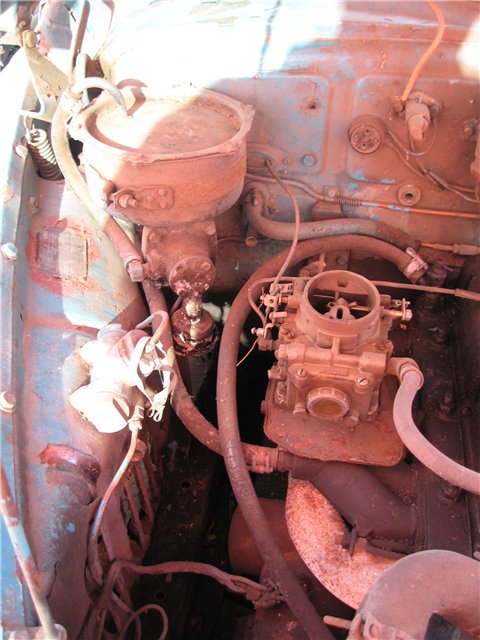

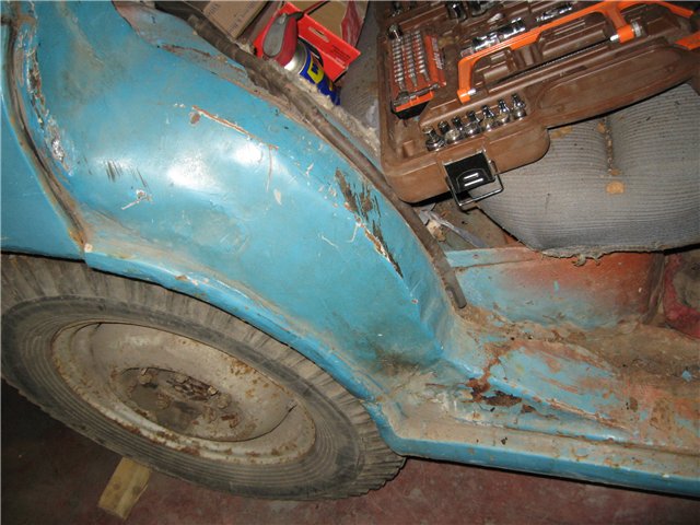

аккумуляторная площадка перенесена на брызговик
Установлен расширительный бачок, точнее бутылка, которая с любовью обернута в мешковину...

Мда, я бы посоветовал выпилить номер и воткнуть его в донора. Хотя главное - состояние кузова.
А что за кастрюля у правого брызговика?
3 150
Re: Надеюсь станет моей Победой

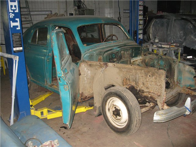

Усилитель

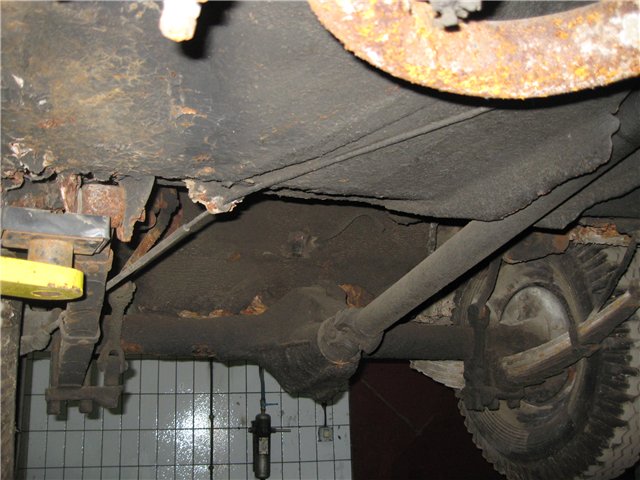

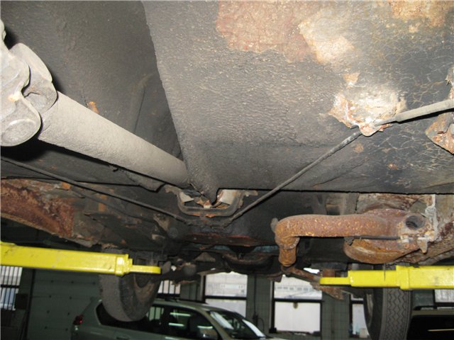

Если Вы обратили внимание, то на обеих машинах установлены 21-е задние мосты, к нему кардан подходит несколько под большим углом, для этого приходилось спиливать кожух.

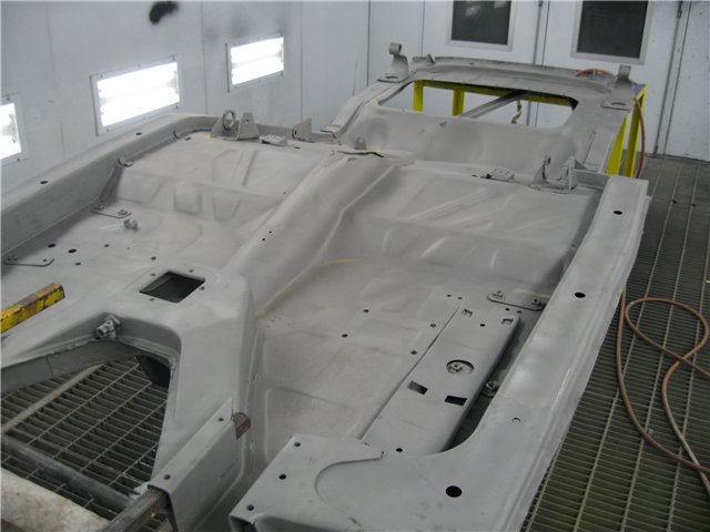

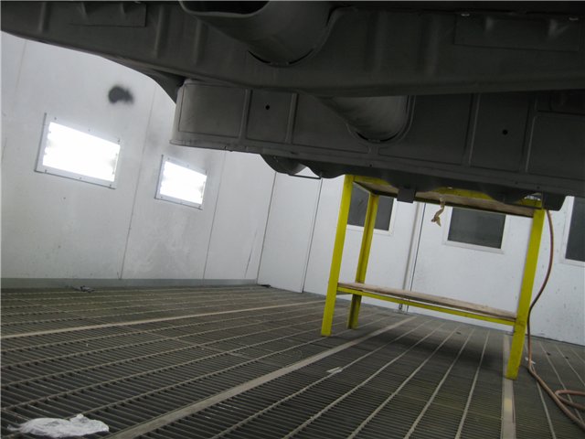

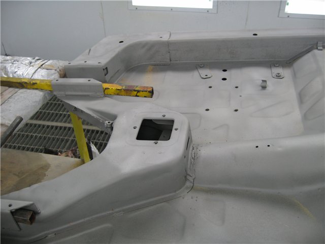

С учетом того что мне досталось абсолютно новое днище (в выходные я его отпесочил), я его буду внедрять в кузов...
с учетом того что моя помнит всю мою родню и м.б. меня, то мне интереснее делать свою, а не "легализовывать" донора.

Днище было отпесочено. Помня неприятный опыт (на Волге) с цинком, решил больше с этим "счастьем" дел не иметь.

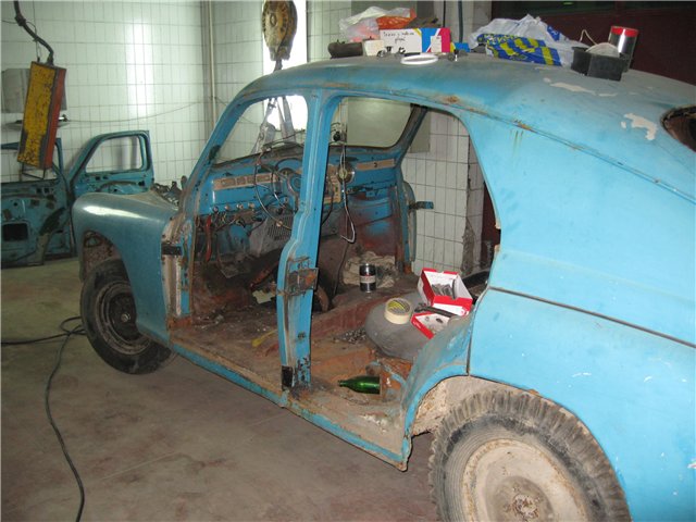

Потихоньку дербанится кузов.
С Волгой мне было легче, в ней не было никакого "колхоза", но здесь ...
Забрав машину, я, оказывается, лишил кое-кого жилья. Крышку радиатора не закрыли и мыши устроили там нору и не в самом радиаторе, а в помпе, через радиатор по шлангу она пробирались туда, какашек и семечек - море.

Маладца! :D Тебе сидушки с донора нужны? Точнее,обивка коричневая с них?
3 150
сами металлисчекие конструкци скорее да, буду собрать салон.
Обивка нет, намек понял, презентую!
Ткань я заказал, через несколько недель будет. Подготовлю все для перешива, портного попрошу старую ткань аккуратно снять.

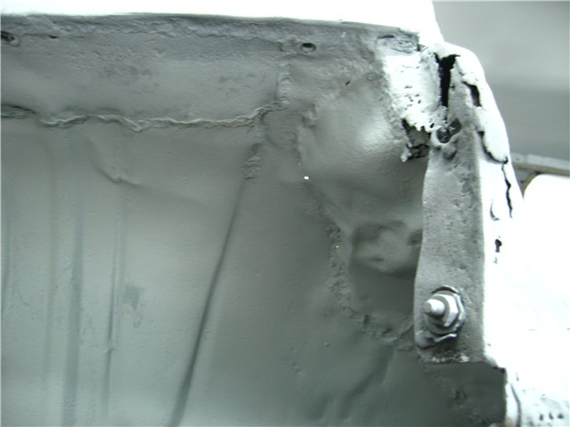

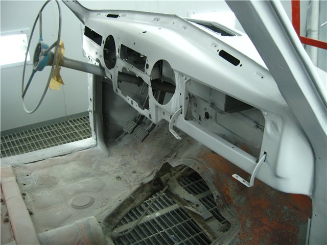

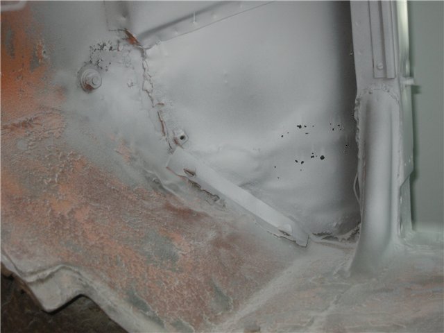

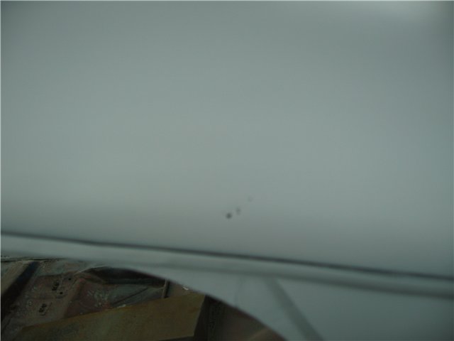

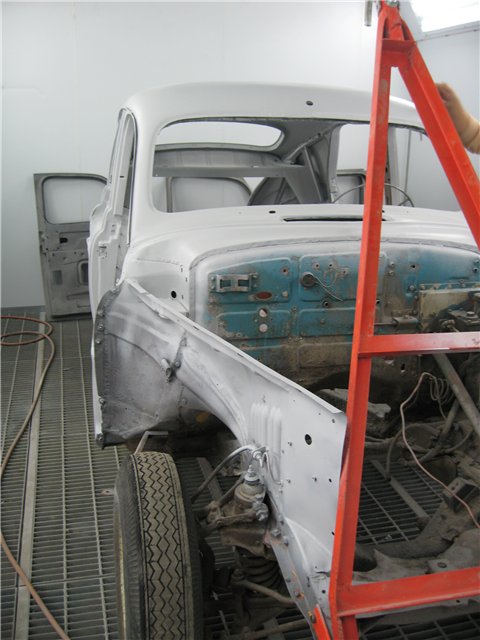

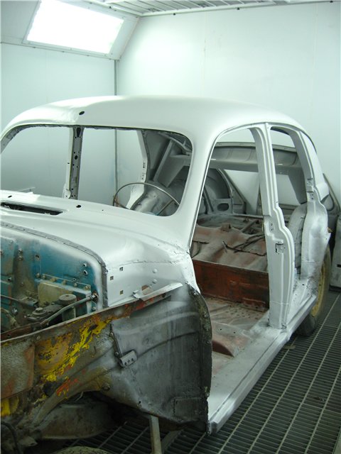

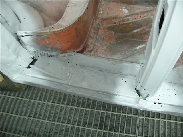

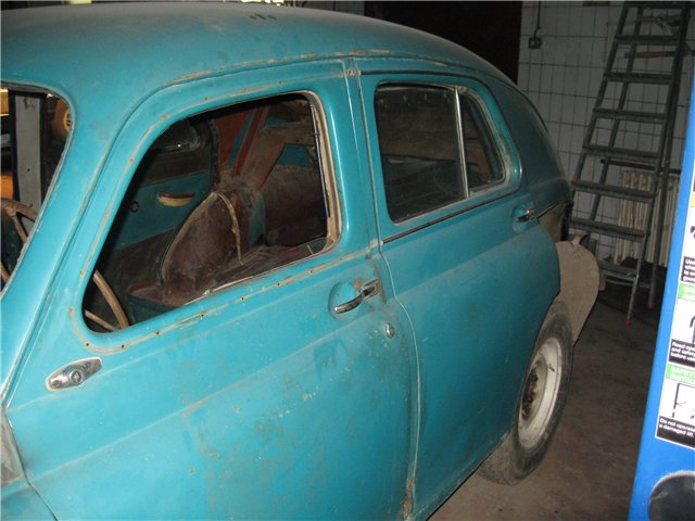

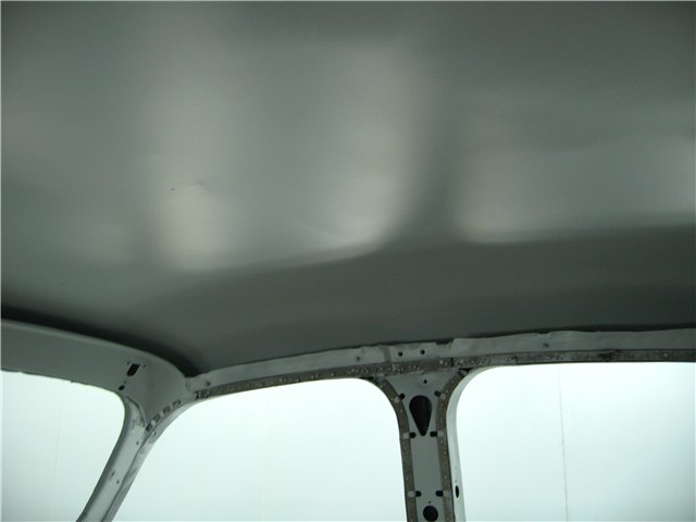

За 2 месяца сделано не густо, разобраны два кузова, отпескоструено днище, кузов (точнее крыша), двери. Все полито кислотой и загрунтовано.
основная:

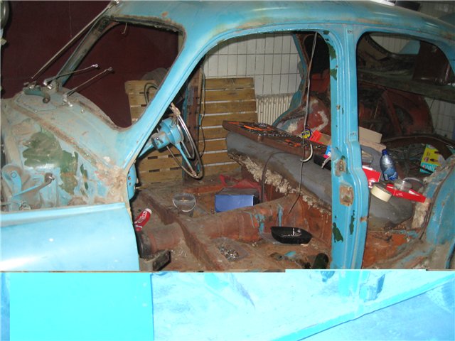

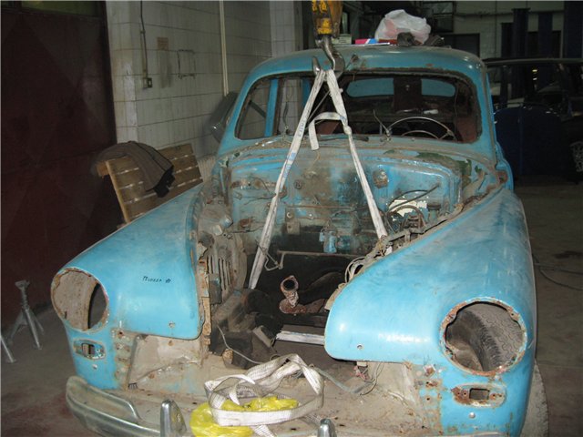

Донор

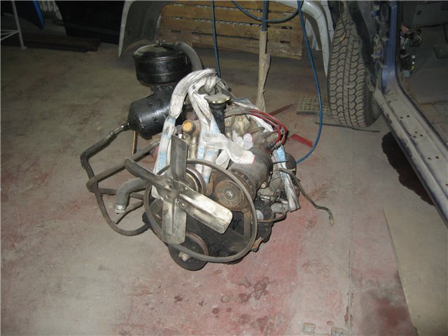

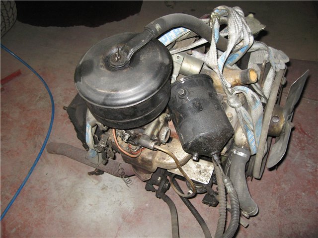

Двигатель на капиталку, ждет

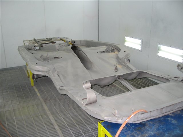

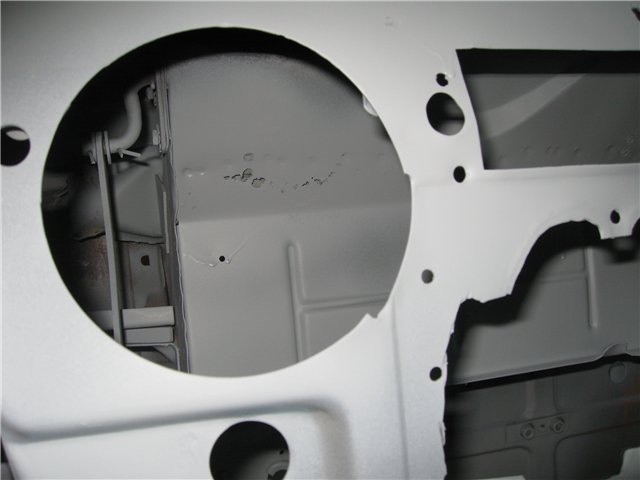

Кузов после песочных ванн

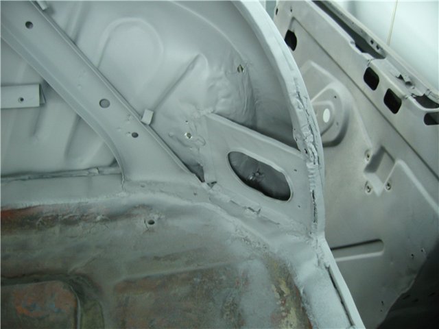

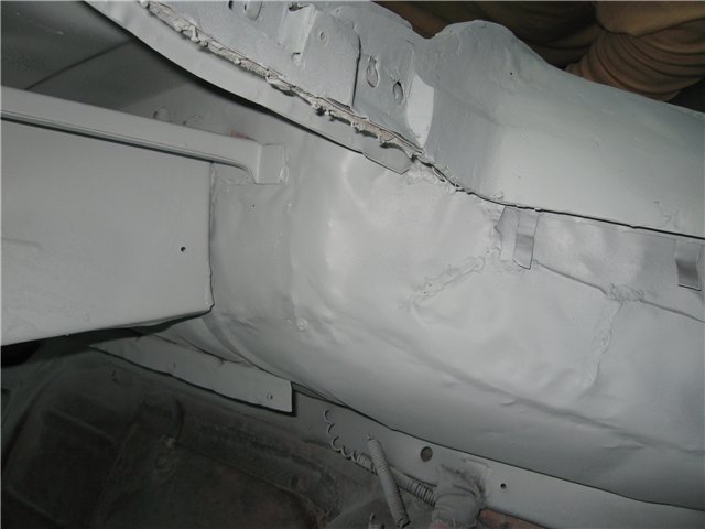

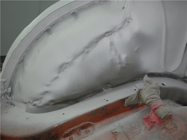

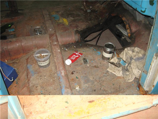

проблемных мест предостаточно...

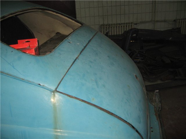

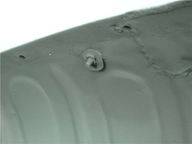

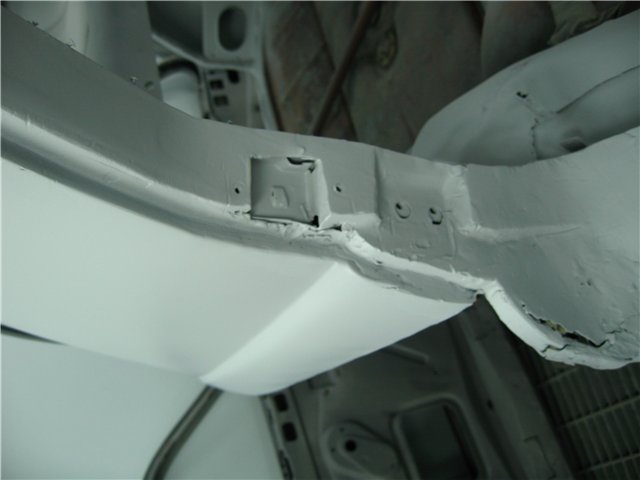

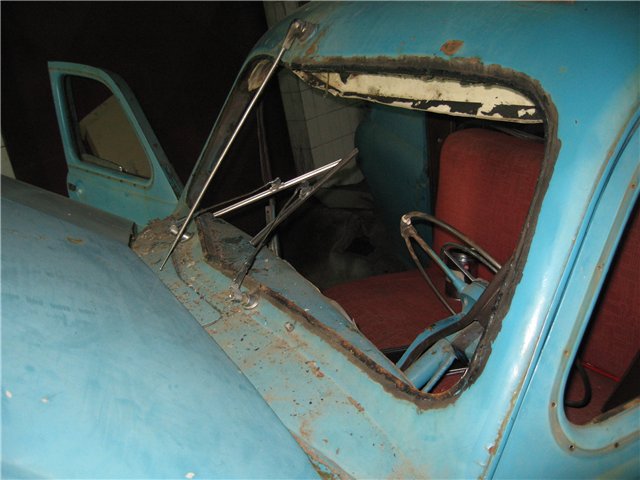

В крыше, со временем, появились маленькие вентиляционные отверстия (с обеих сторон). Изначально думал заварить, но сварщик говорит что ему не подлезть, мешает водосток + с внутренней стороны усилители...

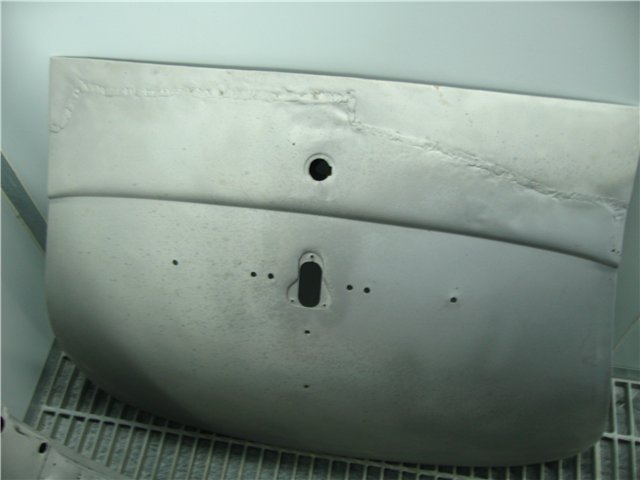

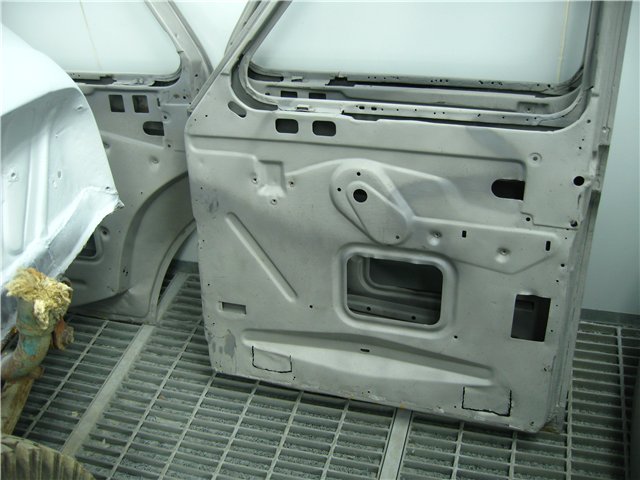

Зачем в низу дверей сделаны вырезы - мне неведомо...

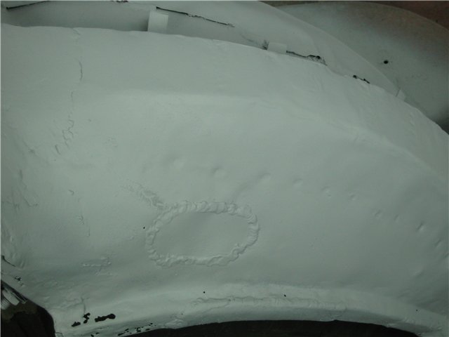

Крышка чемодана в старой краске выглядела - вполне, оказалось вареной...

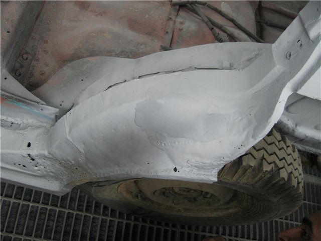

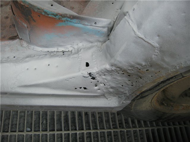

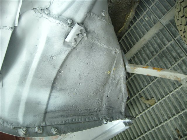

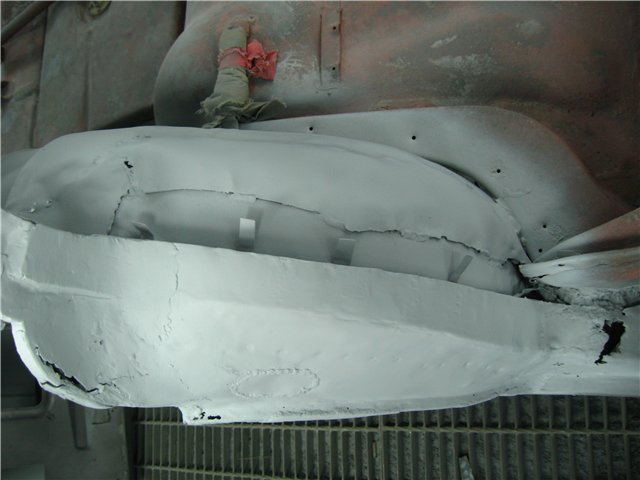

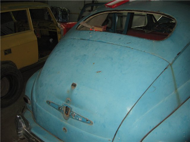

задок был бит, сильно
Закаты ремонтировались неоднократно

Кузов не так уж и плох. К чему цеплятся есть и это главное.Зря пол кузова и моторный отсек не отпесочили.
3 150
На предыдущей странице есть фотки, там новое днище, оно уже отпесочено и загрунтовано. Будем скрещивать крышу со стойками с новым днищем. По поводу моторного отсека, дело в том что на моей Победе было много колхоза, на 1-й странице видно, установлен ГТЦ и педальный узел от 21-й, соответственно все "лишние" дырки заварены, аккумуляторная площадка перенесена на брызговик, брызговик был порезан и вварен новый элемент.
С донора будет срезан моторный щит и брызговики, естественно отпесочены и инсталированы на законное место.
Кстати донор резать не жалко, точнее жалко, но его поднять себе дороже, передние лонжероны сгнили, пол под ним сгнил и его состояние намного хуже моей, хотя до разбора производил противоположенное впечатление...
