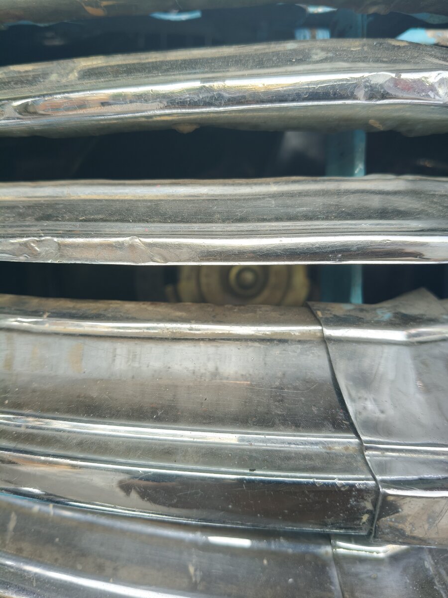

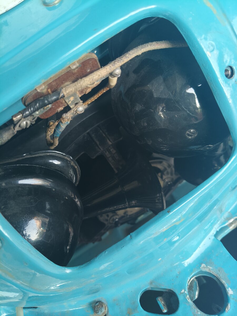

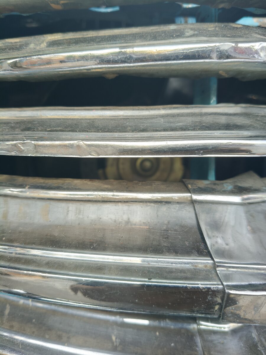

Карб нормальный. Сперва тëк как падла со всех щелей рекой. Но после шлифовки пол дня, щас всë плотно. Я ещё не знал что его можно нагреть и выпрямить в тисах. Скорее всего где-то ржа в канале блока. Поставил электровентилятор от четыре из. Но забыл его сфотать без черепа. Есть фото уже с прикручены черепом. Заодно низкий клаксон настроил погромче. У меня один очень высокий по тональности, похож на жиговский., а второй низкий похож на от двадцать первой.

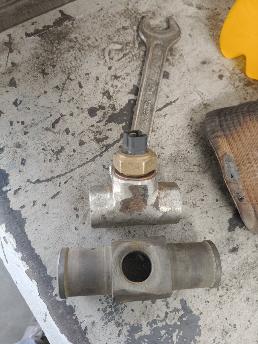

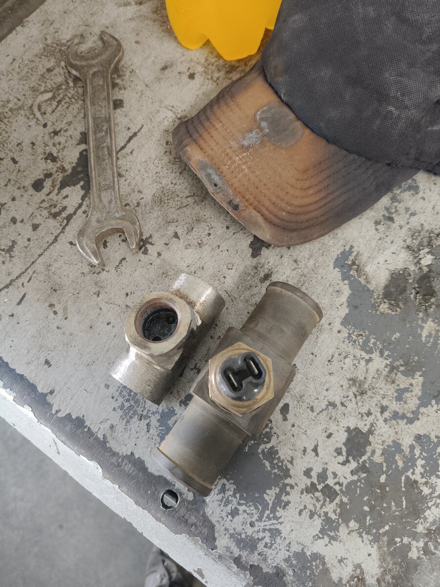

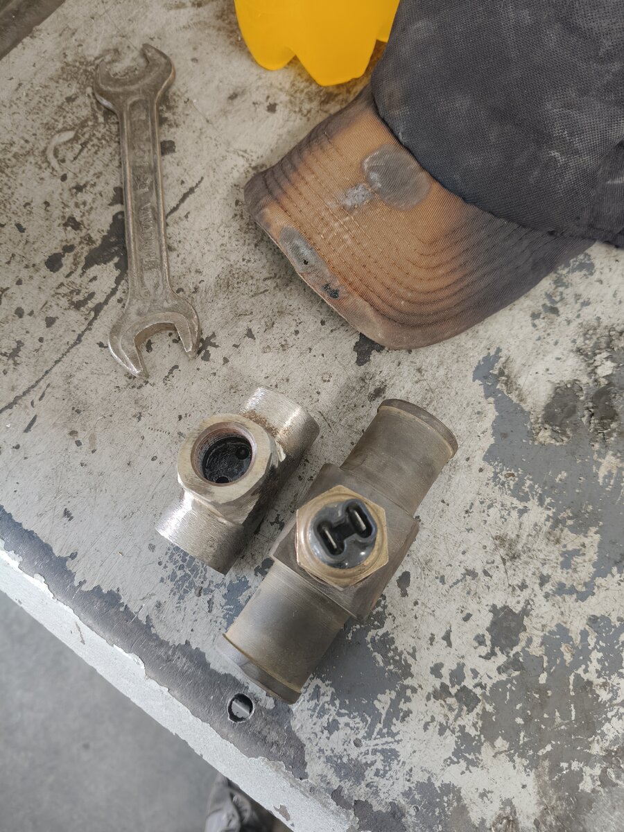

Сперва хотел включение через тумблер, но потом решил через датчик ТМ 108(92-87 градусов)
Паппаруда
31.03.2019
1 624
2 947
Новокузнецк

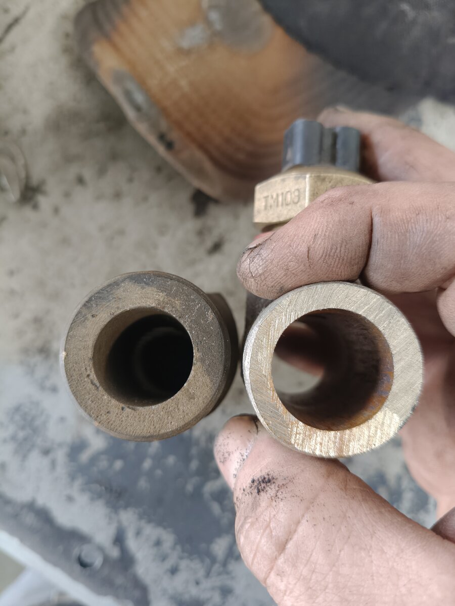

вставыш с датчиком слишком длинный, не влазил. Расстояние от радиатора до головки 72мм. А вставки почти в два раза длиннее. Сделал коротенький 68 мм из главного тормозного цилиндра старого москвича. Главное чётко подошли резьба и диаметр и глубина резьбы. Тока обрезал его с двух сторон болгаркой.
