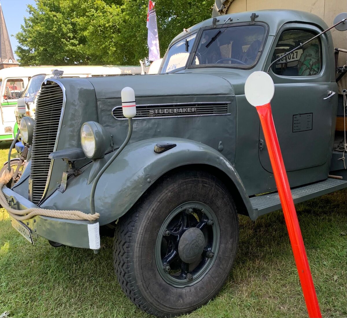

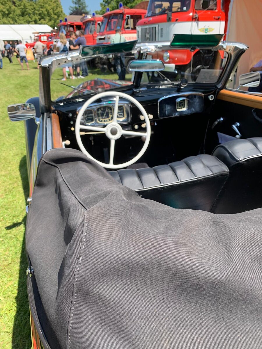

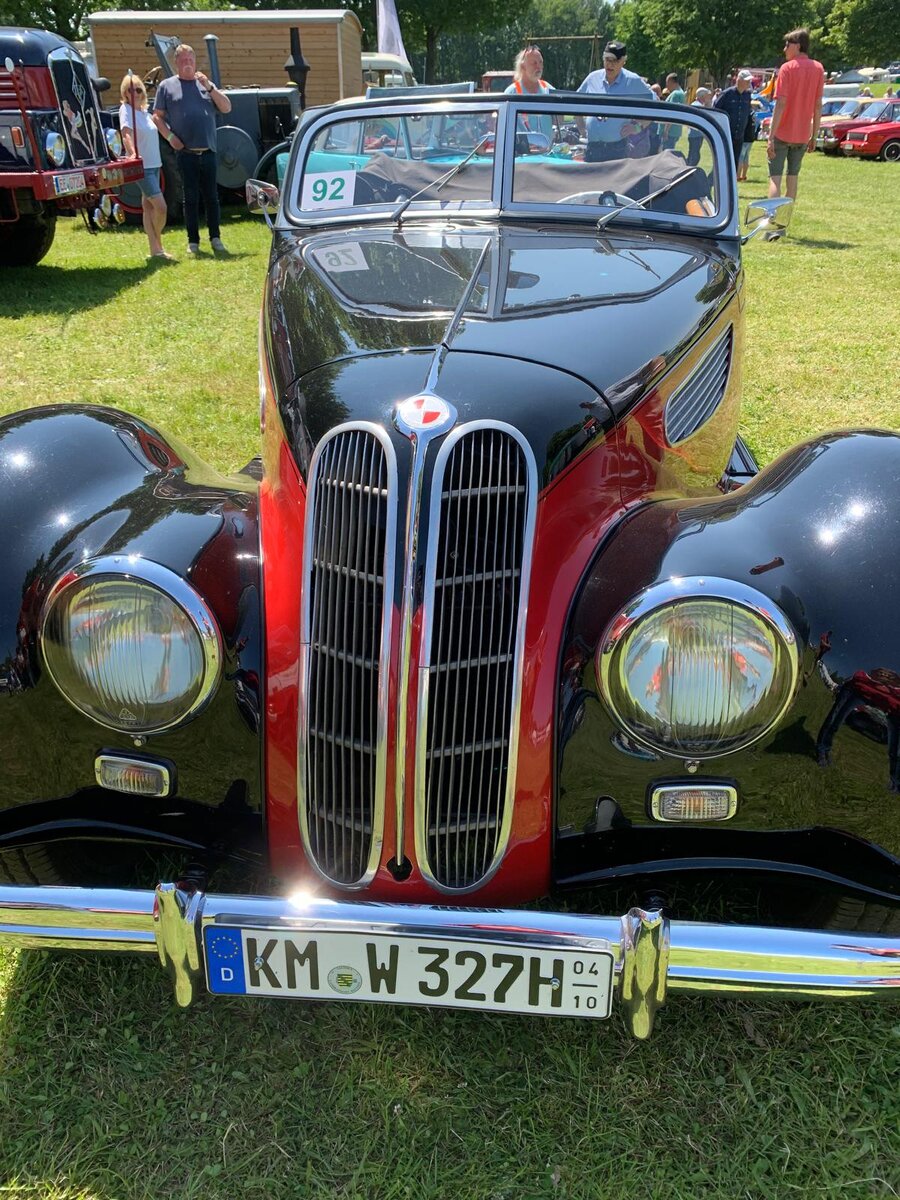

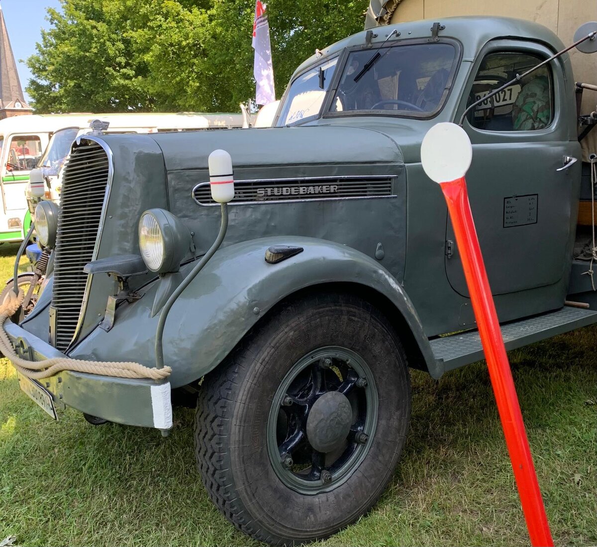

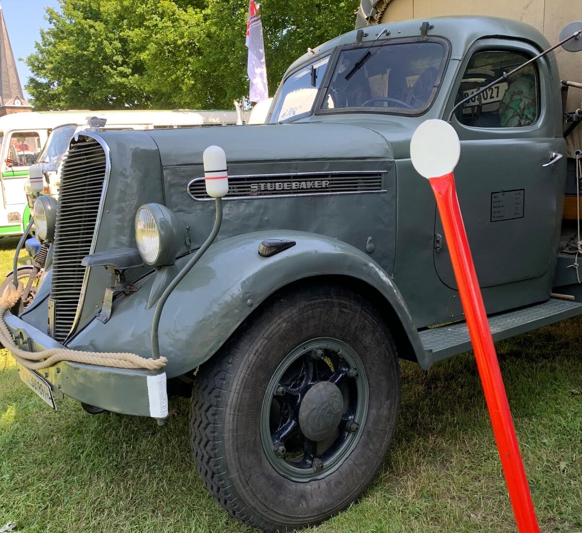

Интересно студер до или после военный?
9 832
14 442
Кабина уж больно на наш ЗиЛ смахивает и очень уж ровная в сравнение с оперением... Мне кажется что это сборная солянка... В Германии тоже кино снимают...

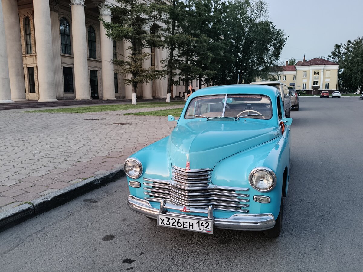

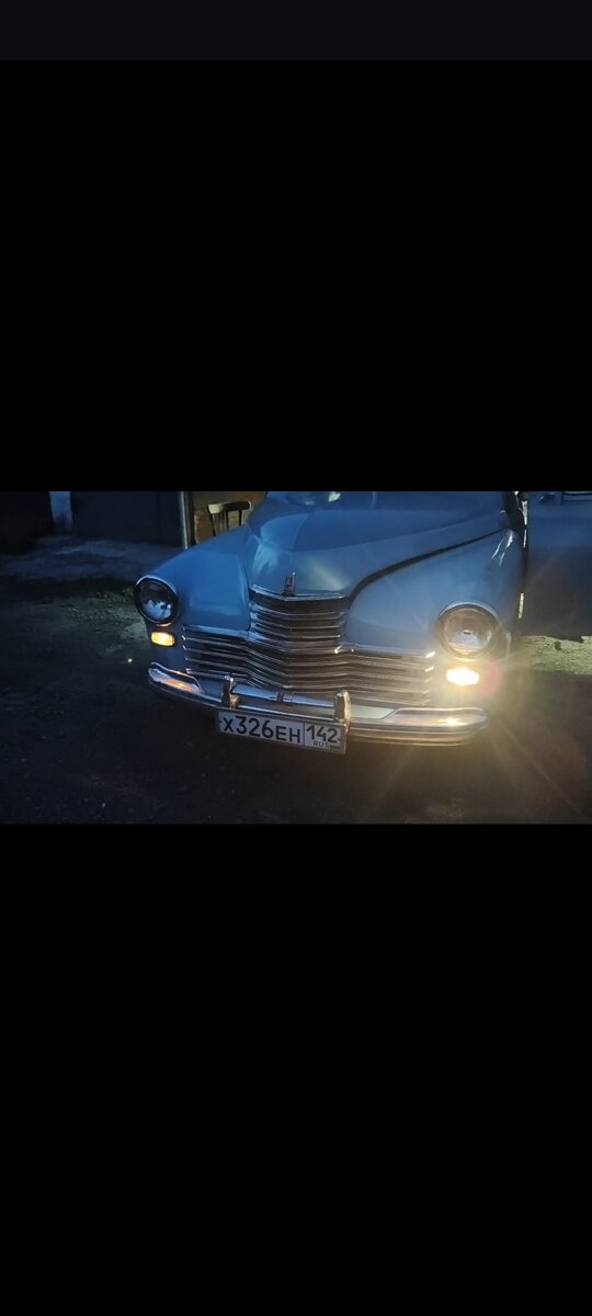

После установки доп электровентилятора полез проверять разводку эксцентриков у колодок на из-за плохого наката. И оказалось за заднем правом колесе вращение вперед с небольшим усилием, а при вращении назад всë больше и больше заклинивалось. Проверил натяжку ручника и чистоту барабана. Не помогло. Помогло только увеличение жескости причиной придерживающих колодки в горизонтальной плоскости. Выехал после этого на проверку перегрева. Накат стал нормальным, но заднее правое всë равно слегка греется. Карбюратор не нагрелся ни разу. Но где-то появился подсос воздуха. Электровентилятор включился после двадцати минут езды. И после очередного очень долгого светофора, отказал бензонасос. Но в целом уже не плохо.

Левый поворотник горел ярко а правый тускло. Думал плохая масса. А оказалось, в правом поворотника обычная двухконтактная лампочка, а в левом -японская двухконтактная. Поставил в правый поворотник тоже японскую двухконтактная. Теперь и справа поворот мигает очень ярко. Ночью аж немного слепит. Разница феноминальная.
