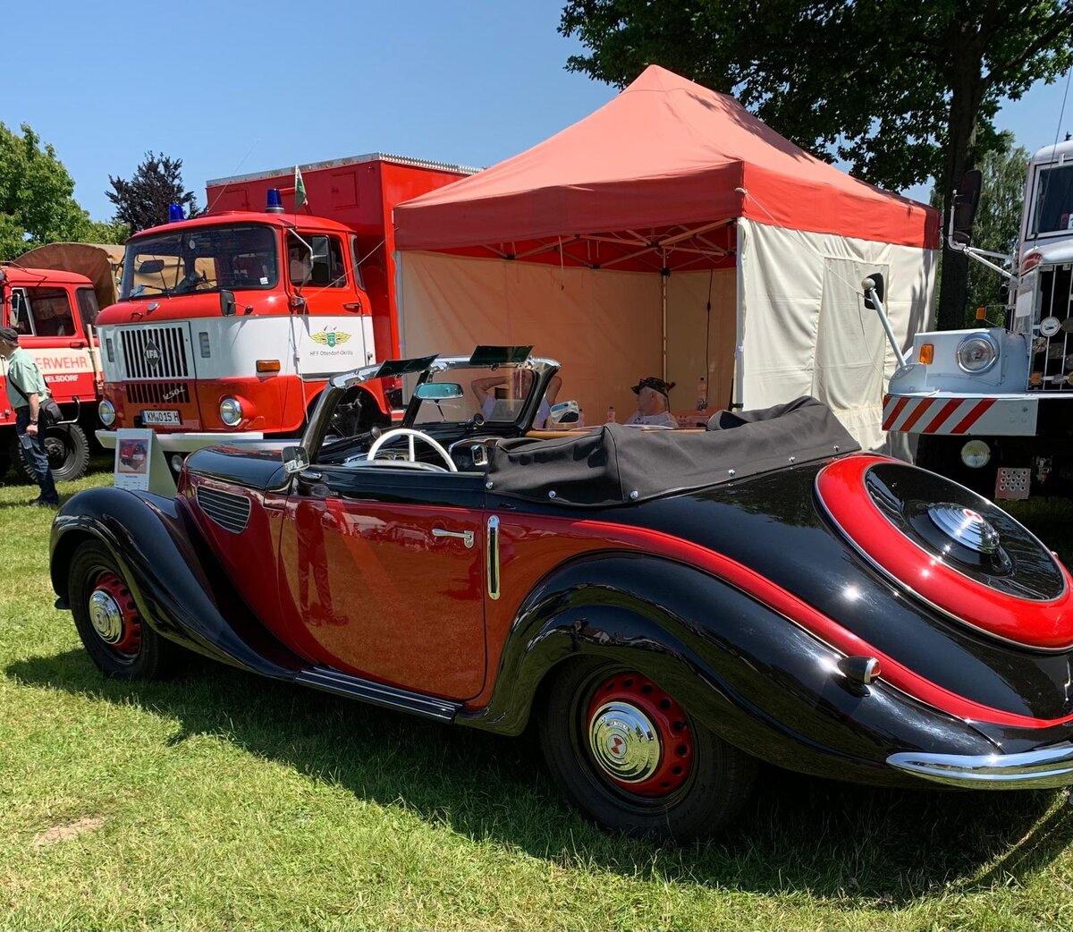

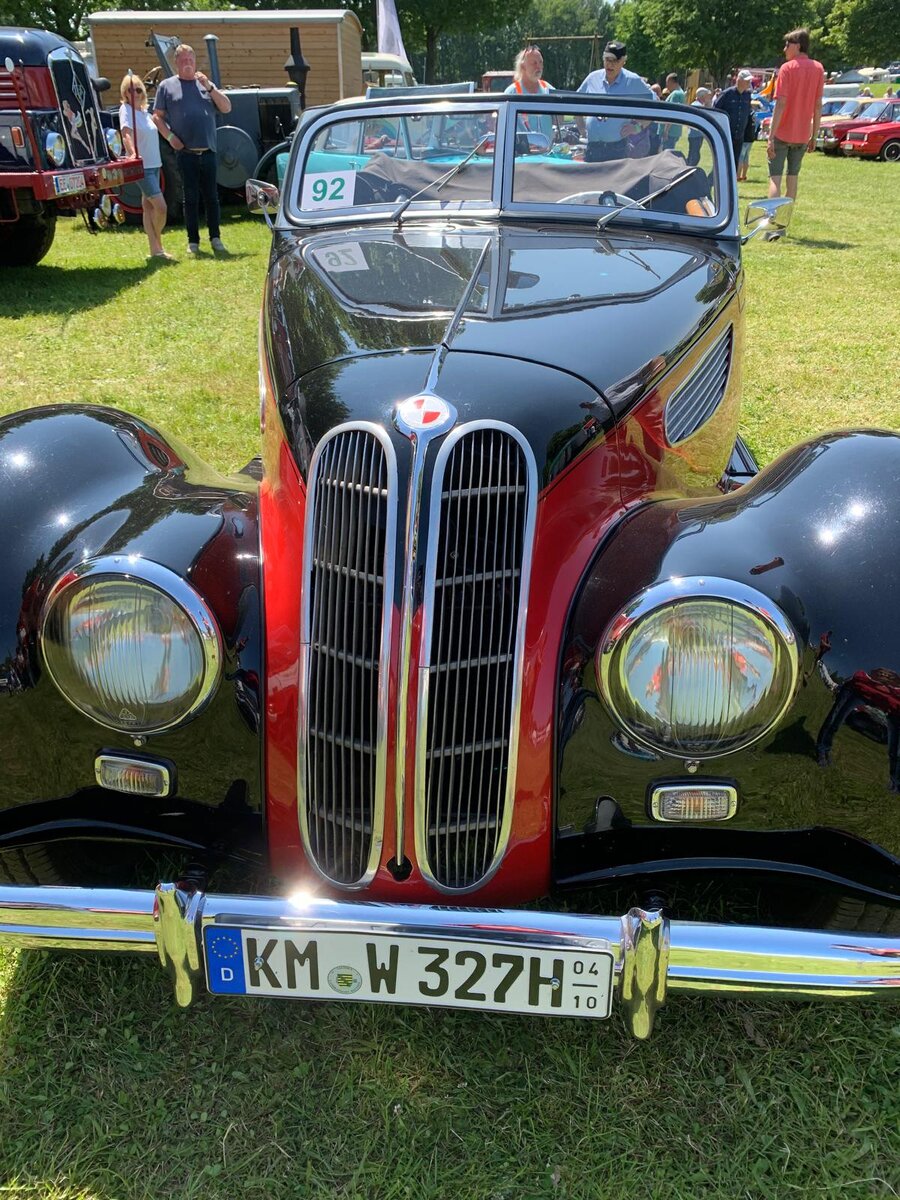

9 668
32 553

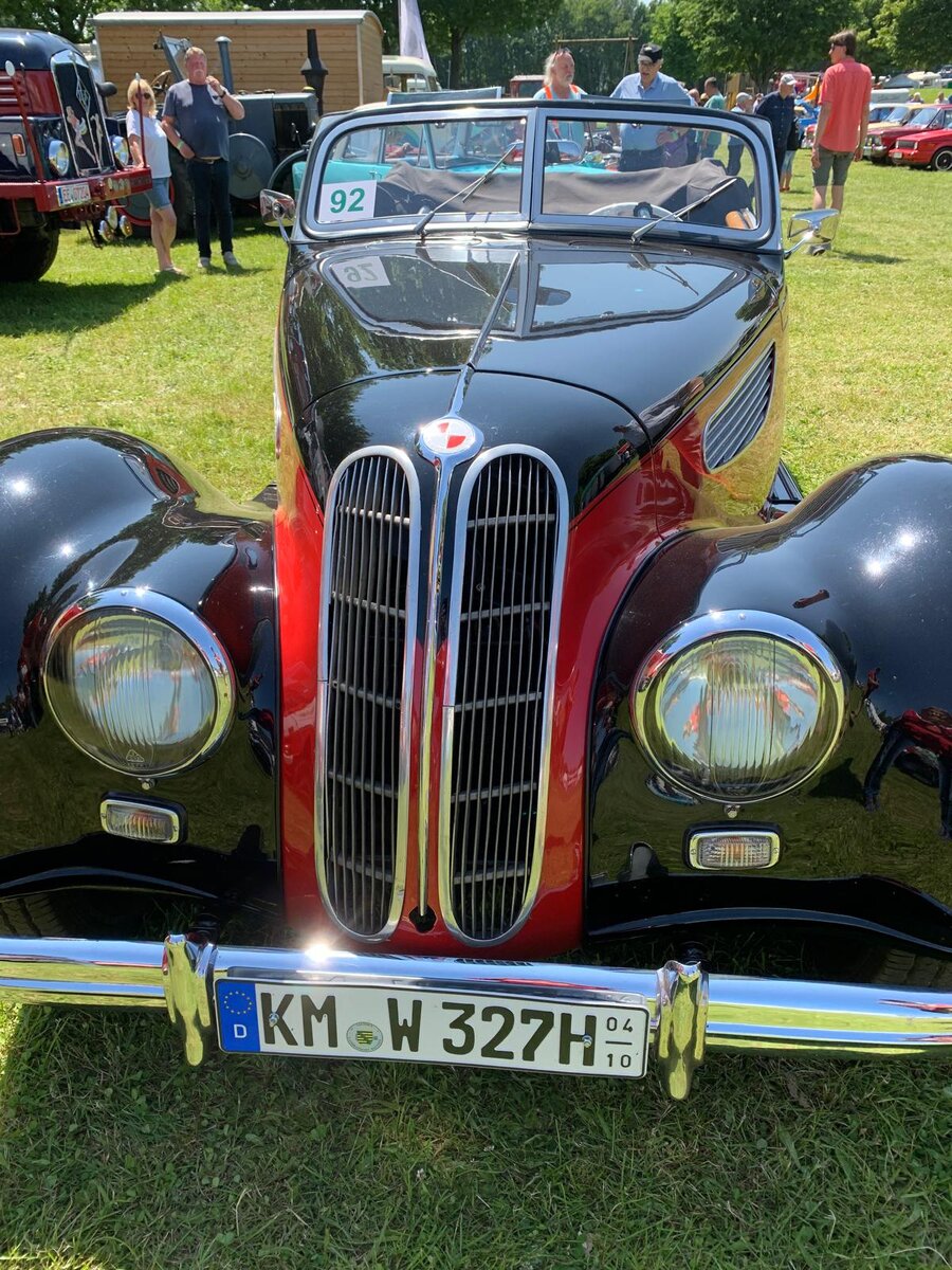

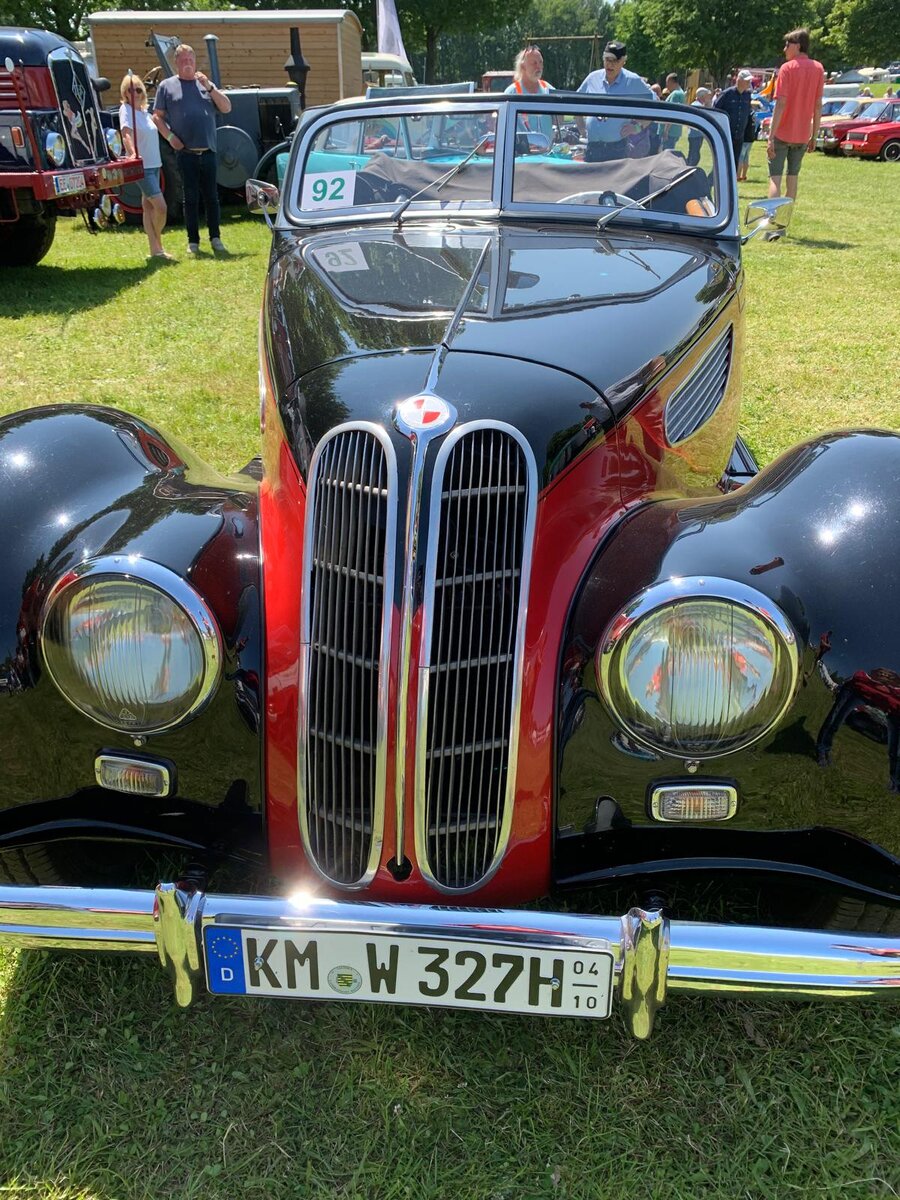

Сие чудо никогда не было ЕМW. Это BMW 321, очень сильно заколхоженный.
Пионер
23.01.2014
1 019
1 573
Пермь
Мне казалось, что БМВ в ГДР стало ЕМВ.
