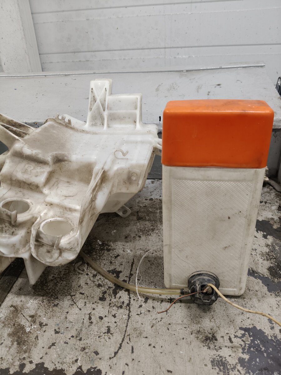

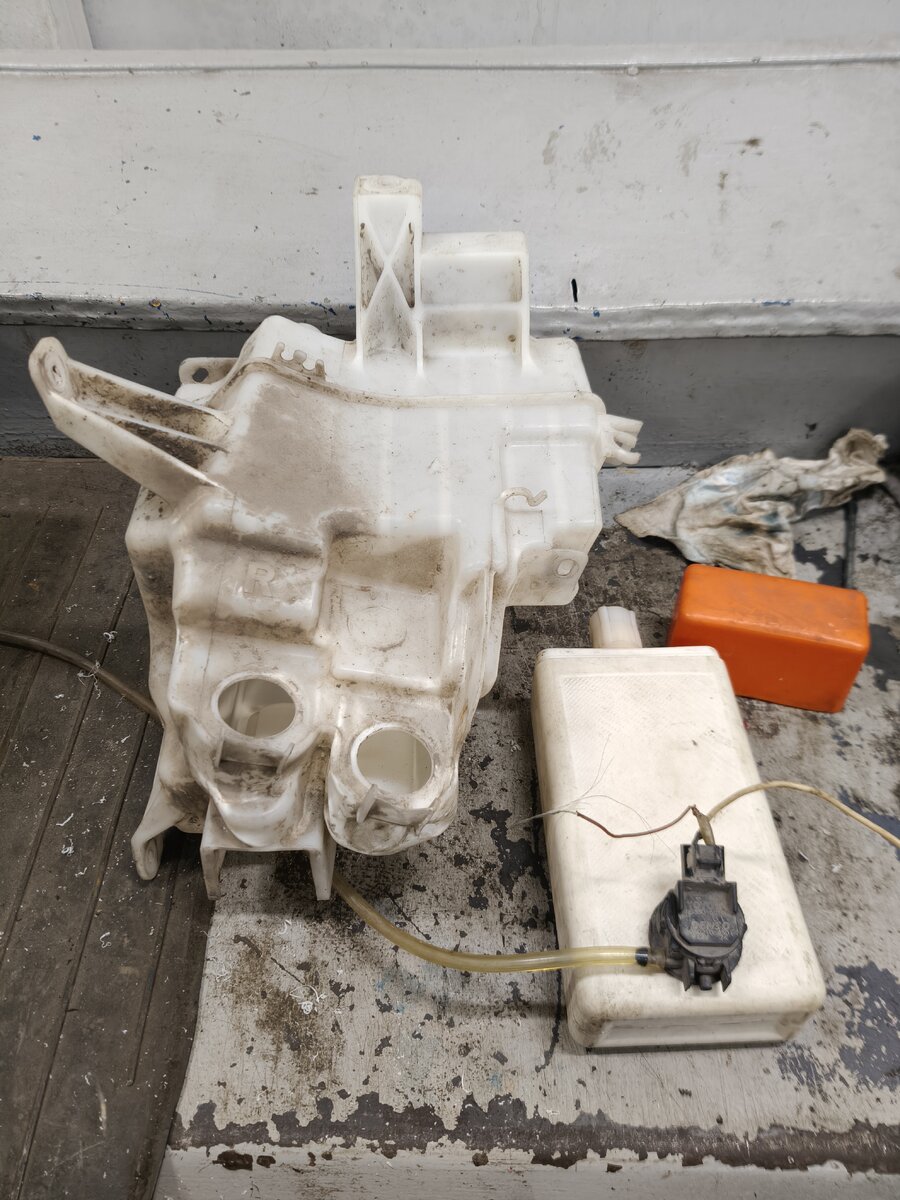

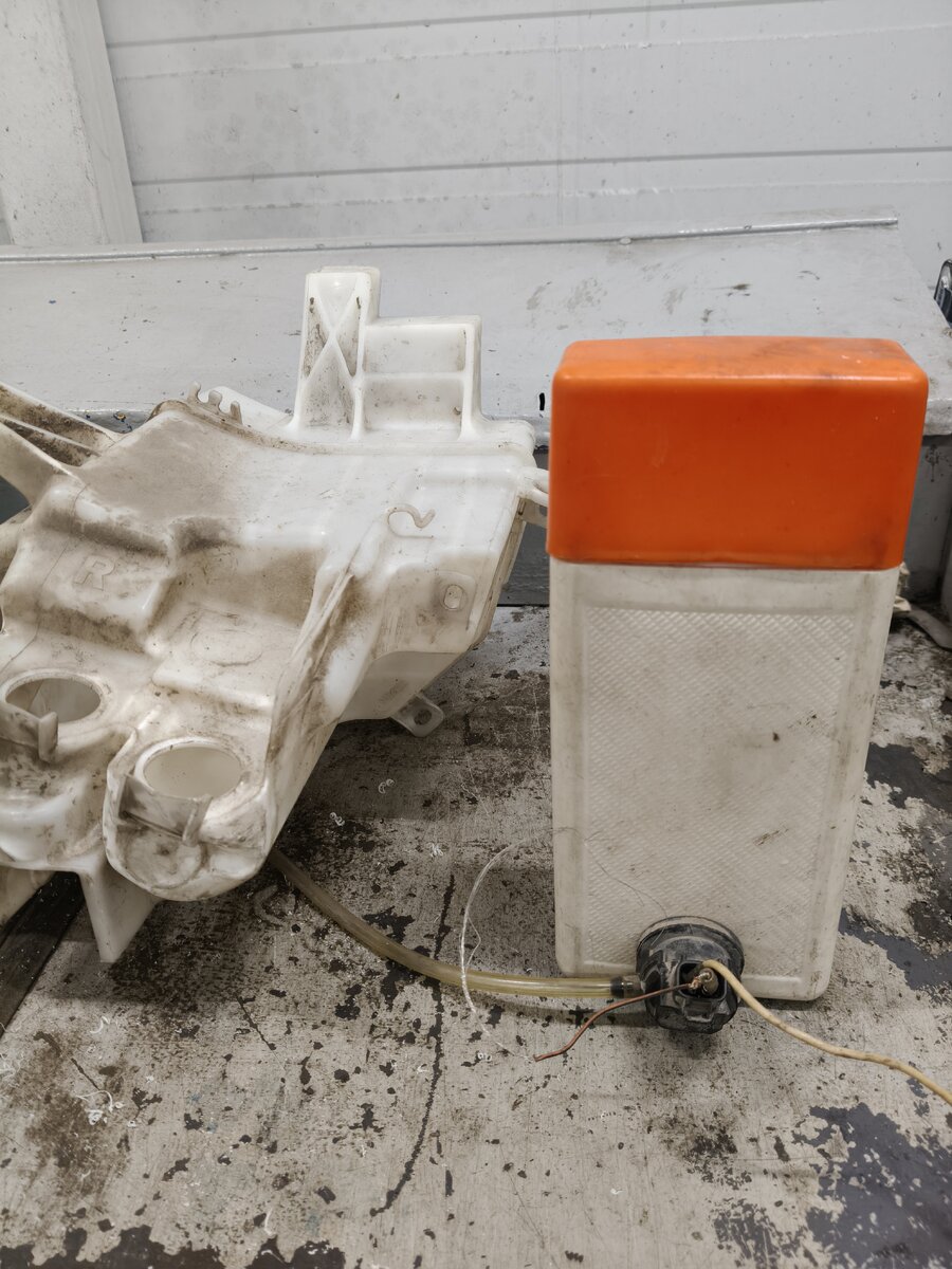

В гараж пойду в субботу. А пока сделал из крузаковского омывательного моторчика и литровой фляжки 70х годов бачок с омывателем.

С бачком вообще у меня длинная эпопея. Я больше трёх лет вместе выбирал от какой машины бачок выбрать. Перебрал всё советские модели и приорокалиновские. Всё не то что хотел. Пробовал и от тойот и от фольцев, всё не то что мне надо. И наконец решил в итоге выбрать пластмассовую фляжку. И объём шикарный и главное форма. Узкая и высокая.

На москвиче у меня тоже омывательный бачок самопал. Также моторчик от омывателя крузака, тока бачок из прямоугольной бутылочки от тормозухи 0.5 литра. Места под капотом занимает минимум!

Причем пол литра хватает на любую поездку в дождливую погоду.

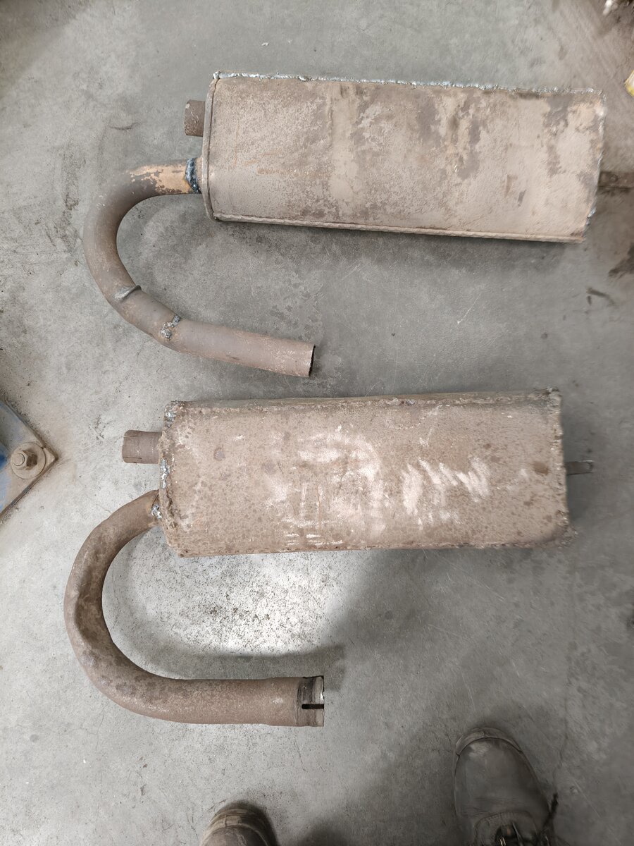

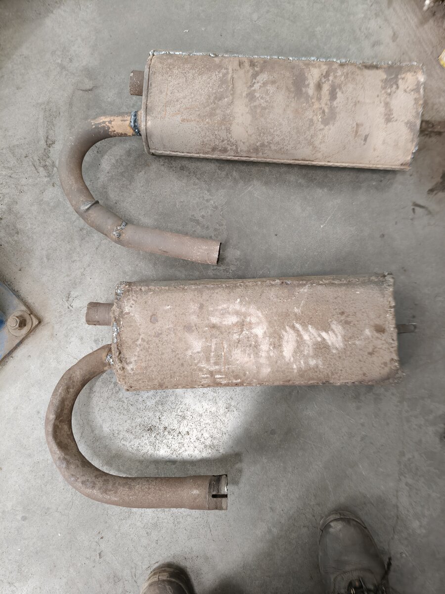

чутка сплющил родной глушитель и сварил резервный простенький. Родной кем то до меня снаружи усилен "бронëй" и заварен дуговой сваркой. Самопальный получился в два раза легче.

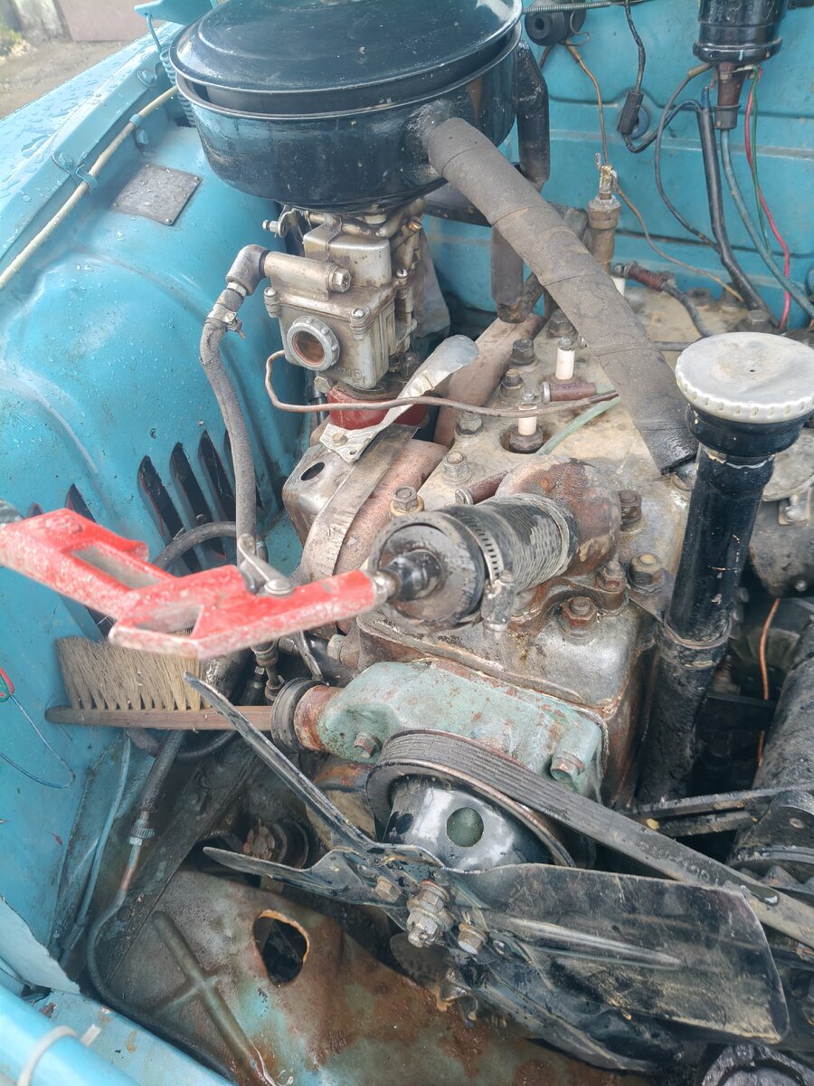

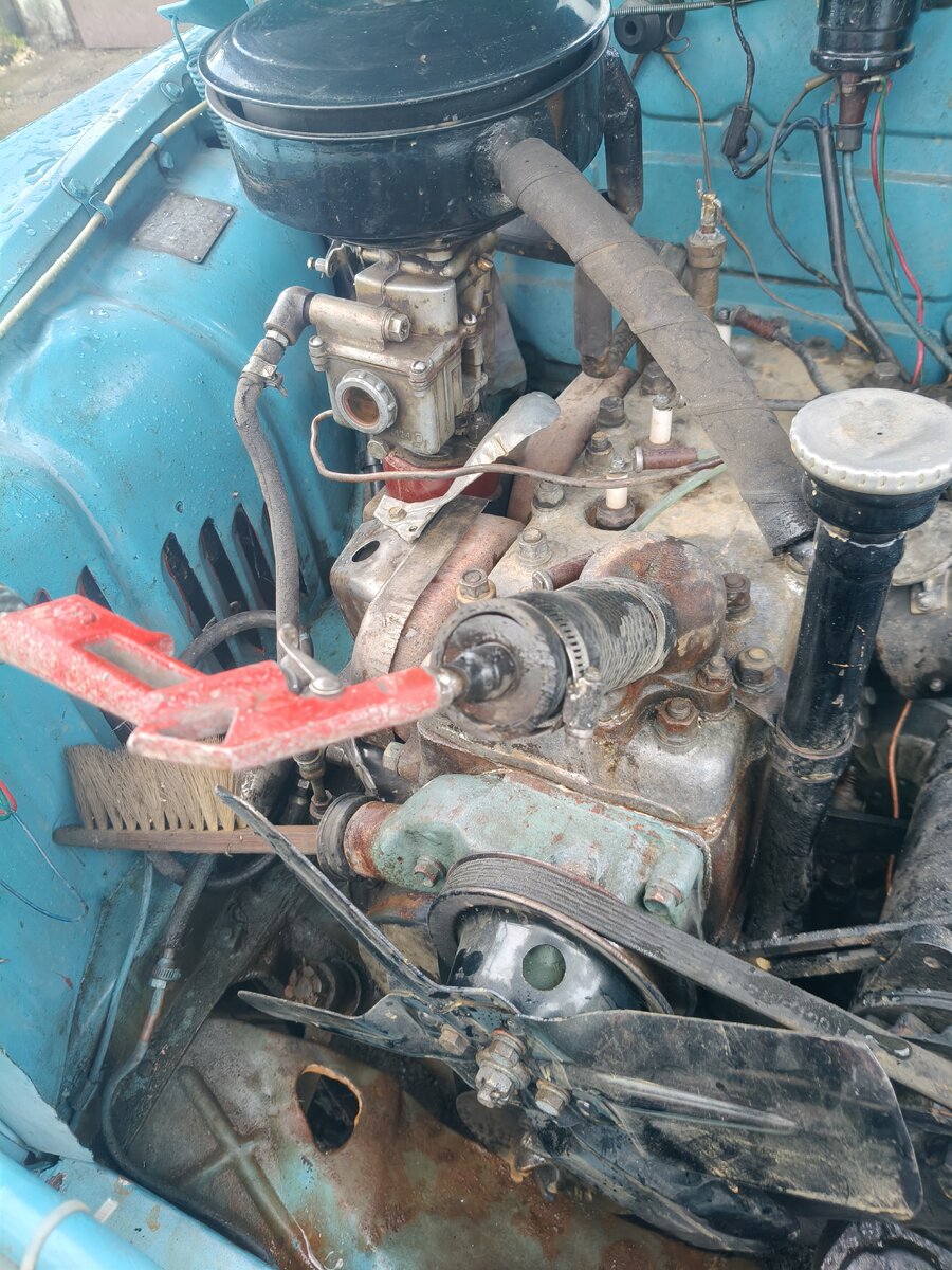

Промывал в субботу блок и печку. Вымылось чутка ржавчины и песочку. Но совсем мало. Снял радиатор. Хочу каустической содой промыть.

Если забит радиатор, нужно распаивать и шомполить. Чистить радиаторы всякой химией без механической чистки абсолютно бесполезно.

Бесполезно это . Я свой блок когда чистил ( в приличном состоянии ) снял головку и заглушки боковые , и трубку водораспределительную вытащил . Так полведра песка и ржи вычистил . Проволкой, отвертками , воздухом и водой .
Не соглашусь. Мне помогло.

Не промывать надо, а горячий раствор залить и на сутки. Если есть возможность его там как-то гонять туда-сюда, вообще отлично. Потом тщательно промыть водой. Промывать снизу вверх
А почему снизу вверх? И может его проще вверх ногами перевернуть для промывки?
Потому что в противоток естественному ходу ОЖ при работе двигателя. Трубки как раз больше забиваются в верхней части. При промывке можно и вверх ногами, и по всякому, и болтать и трясти. Я из шлангов собирал переходник на душ, подключал и так промывал, потряхивая

Интересно. Я не знал, что верхняя часть радиатора сильнее засоряется. Думал, что внизу вся грязь.
