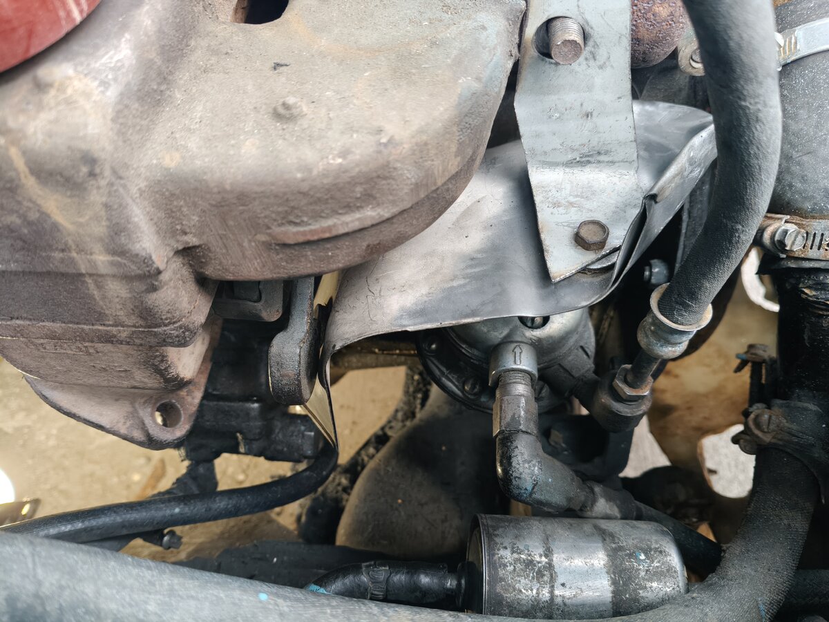

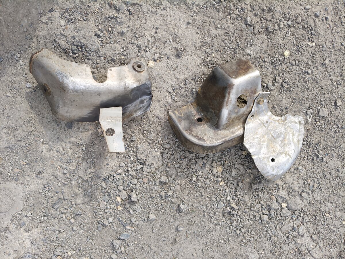

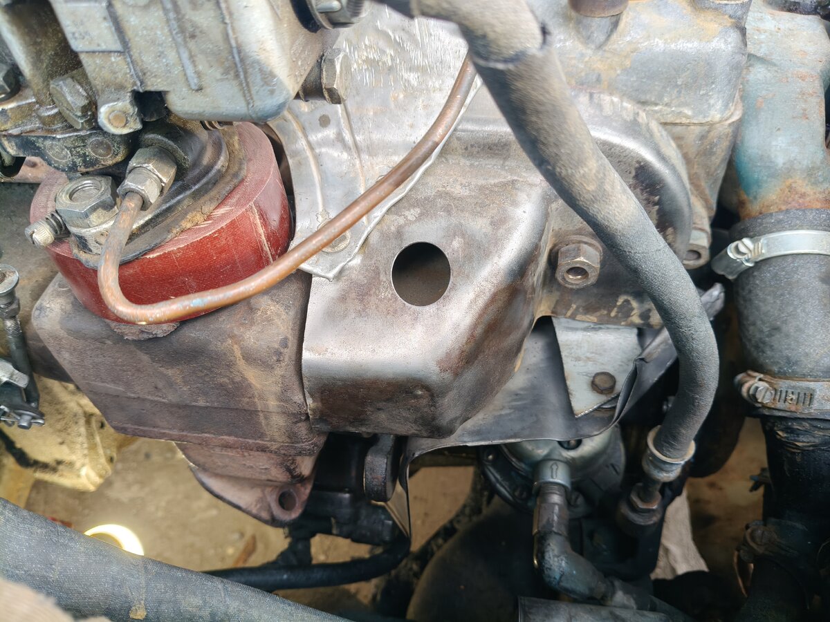

Решил перестраховаться и сделал тепло экраны из двух тепловых экранов от вольво и Тойоты.
