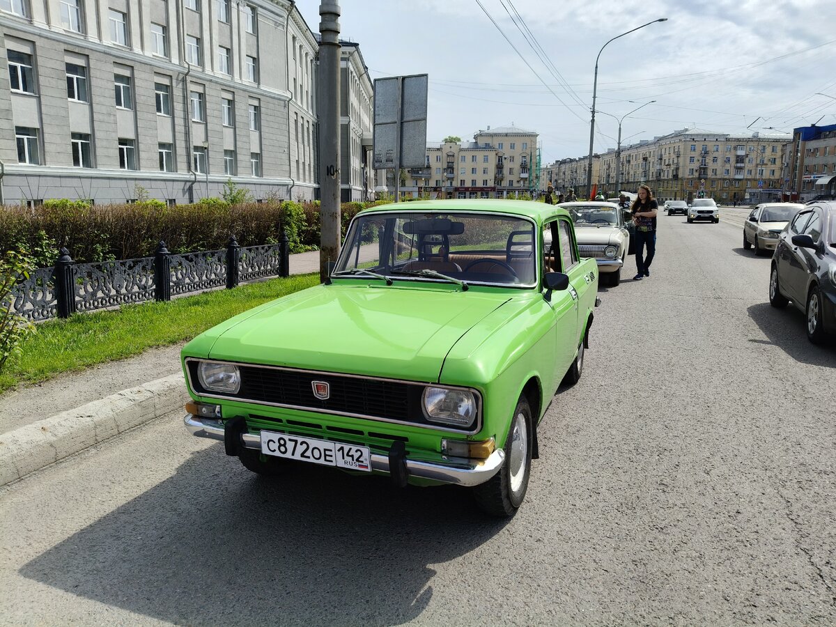

Копеечка в отличном родном состоянии, кажется 72 года с замечательным хозяином , очень любящим свой автомобиль.

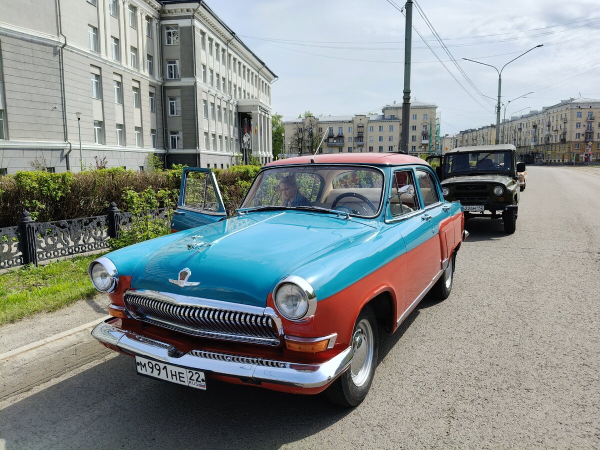

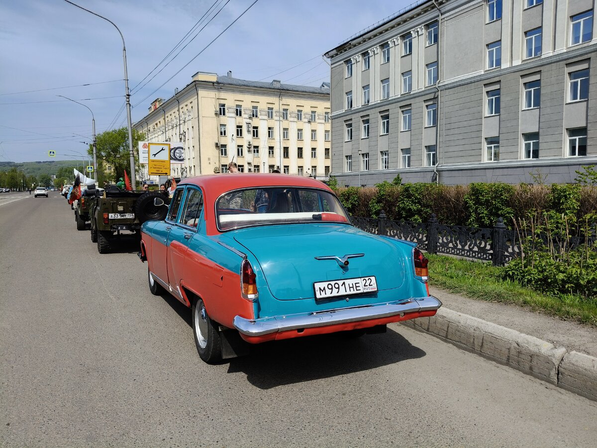

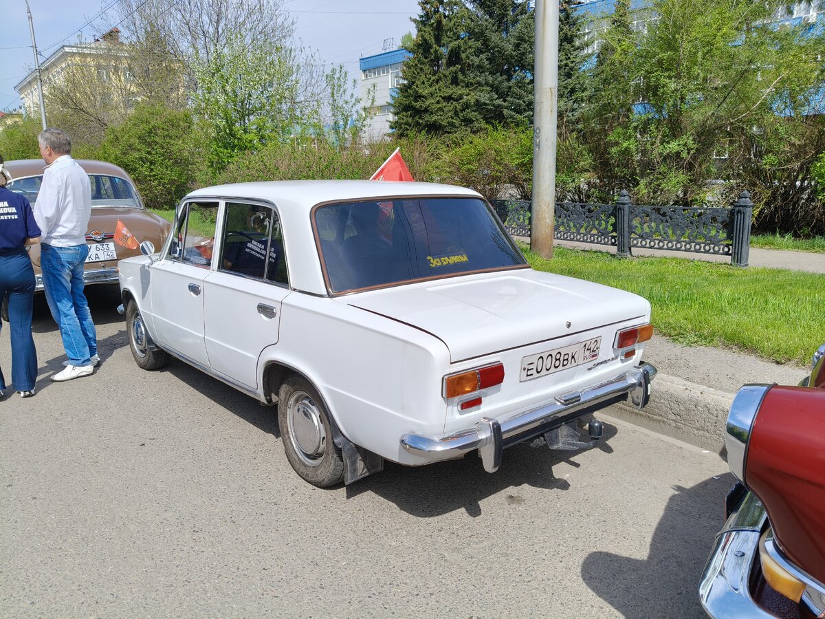

хорошо востановленая 21вая, на мой взгляд в не стандартной окраске. В детстве я такую раскраску точно не припомню)

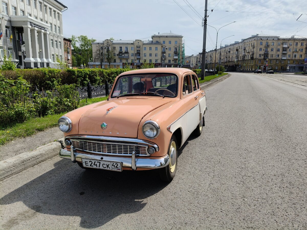

в идеале 407ой. На мой взгляд ему как и 21 ой очень идëт два цвета)

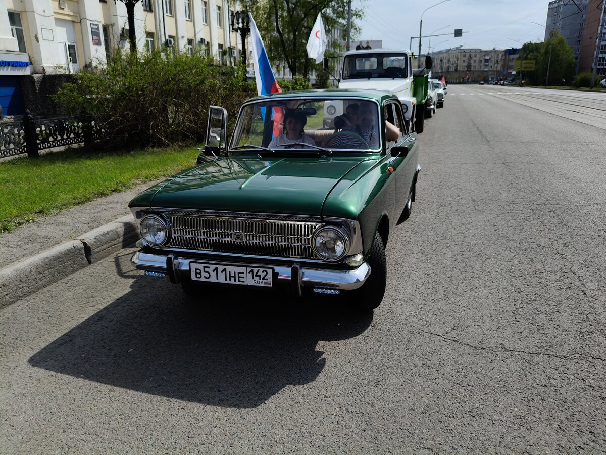

этот космич мне понравился больше всех из ретропробега

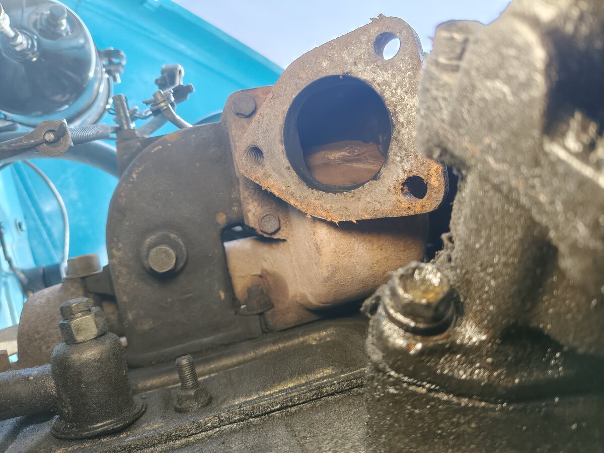

пришлось помучиться. Ибо ямы нет, картонка и положение лëжа буквой Зю)
Реакции: Холоднов и Pika
Паппаруда
31.03.2019
1 374
2 501
Новокузнецк
Дело было не в "бабине"😒. Заслонка оказалась открытой.

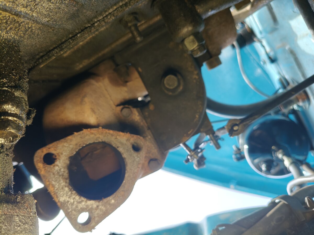

Вот еë положение если грузик поднять вверх.

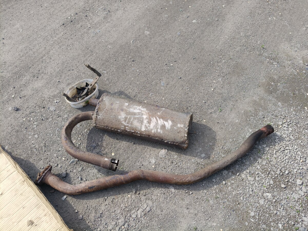

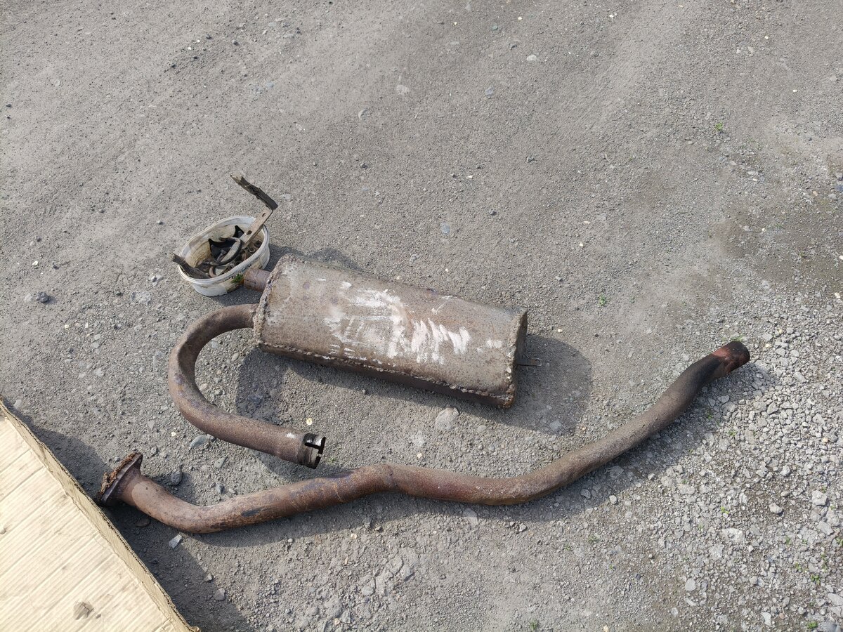

Но штанину и глушак я всë равно собирался снимать. Глушак переваренный и переварен не в размер. Он намного шире и стучал постоянно по лонжерону с одной стороны и по порогу с другой стороны. Плюс бежит прокладка под маслонасосом.

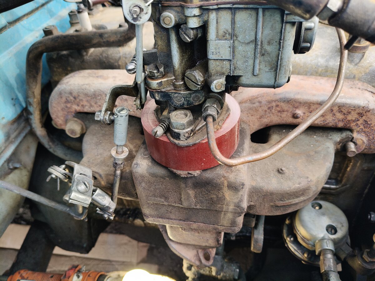

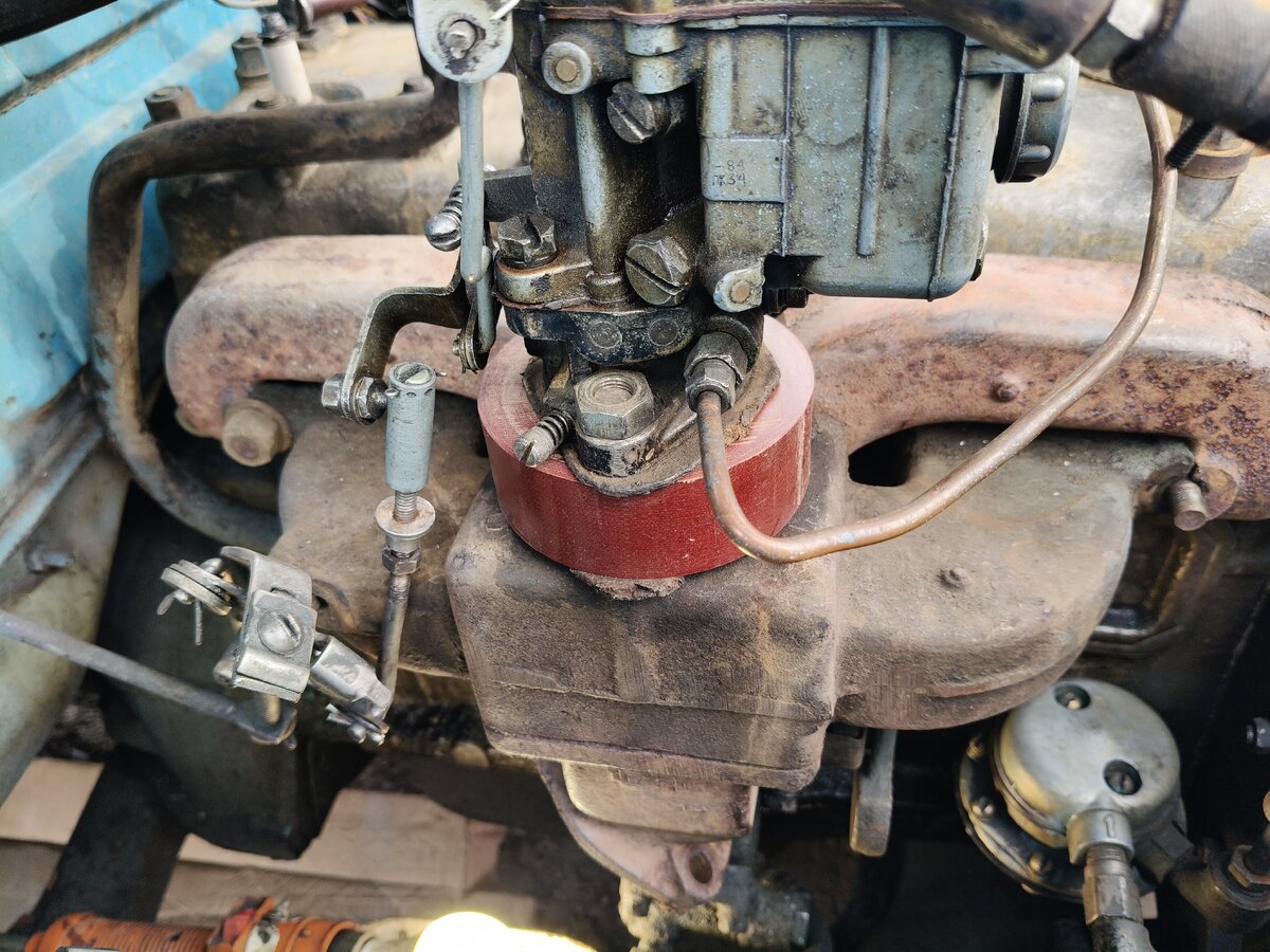

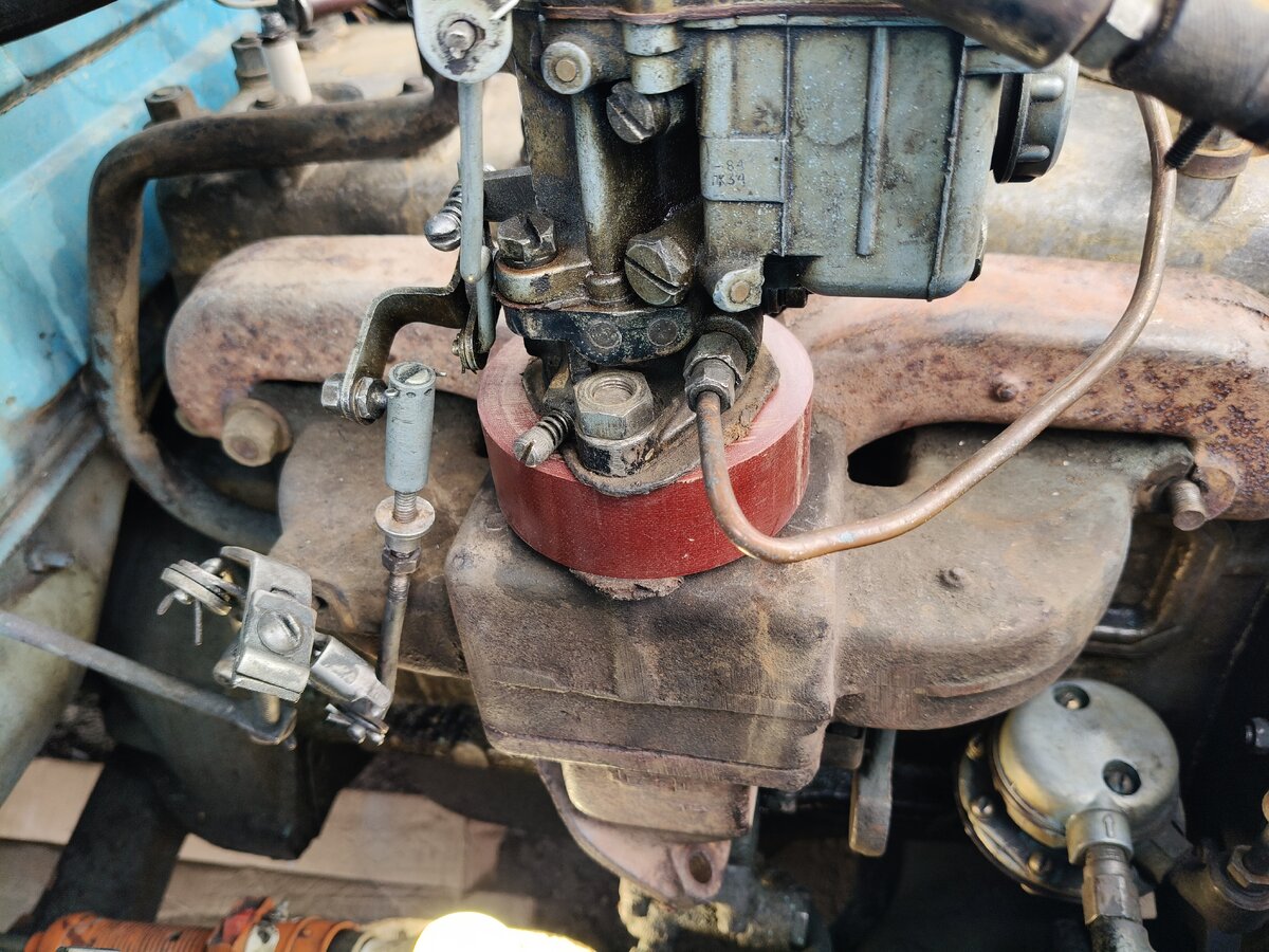

Пришлось немного поколхозить. Съездил купил круглый текстолит толщиной 3см. Высверлил отверстие под шпильки и под карбюратор. Заменил короткие шпильки на длинные и удлинил тягу газа к карбюратору.

Впереди установка электровентилятора перед радиатором. Колхозинг конечно, но перегрев куда хуже.

Пришлось немного поколхозить. Съездил купил круглый текстолит толщиной 3см. Высверлил отверстие под шпильки и под карбыратор. Заменил короткие шпильки на длинные и удлинил тягу газа к карбюратора. Посмотреть вложение 225214
Это типа выше от коллектора и меньше нагреваться будет?
Что с радиатором, может распаять и прошомпурить соты?
