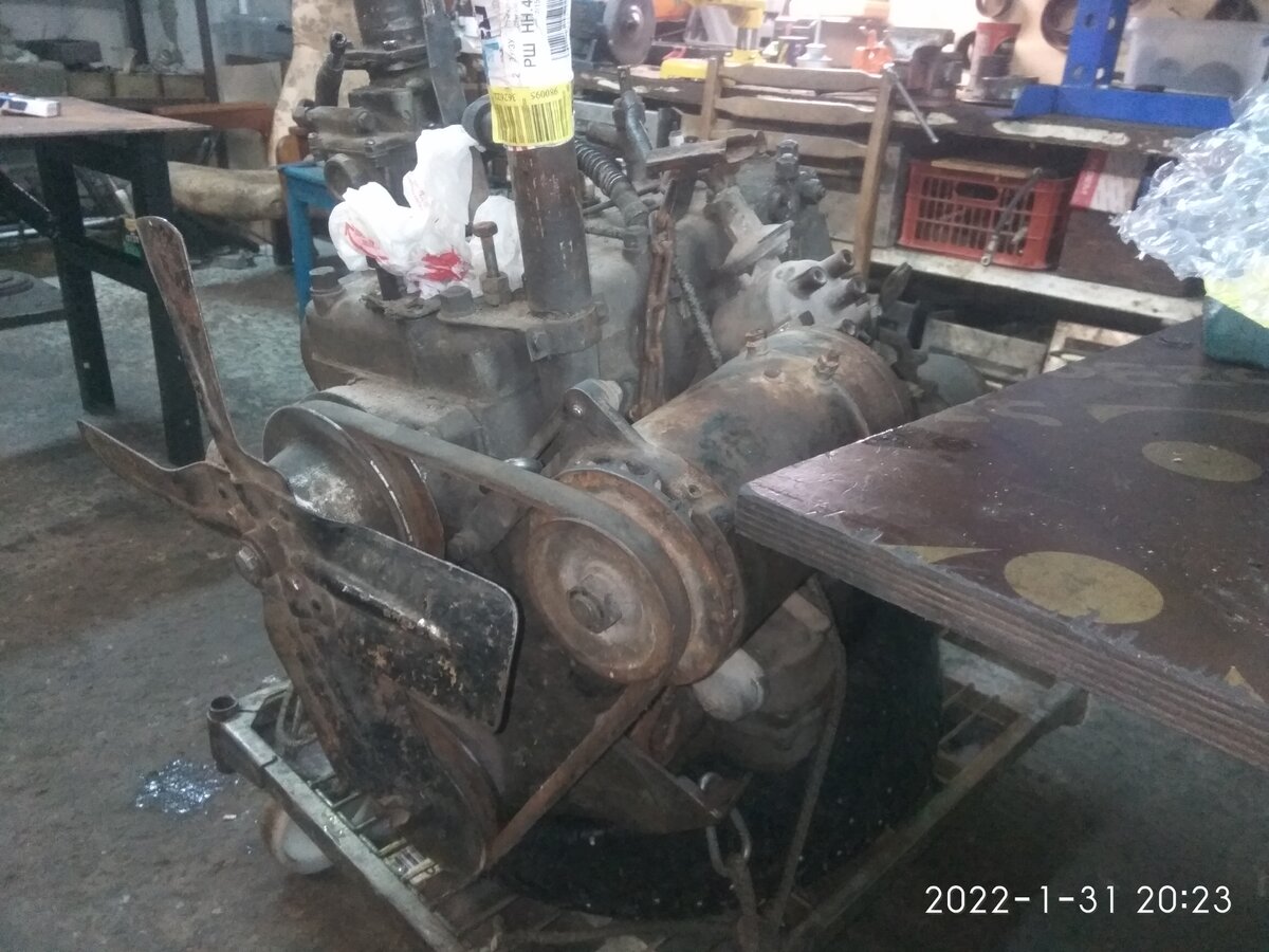

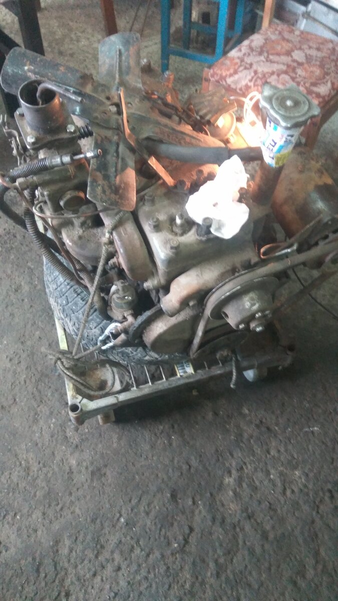

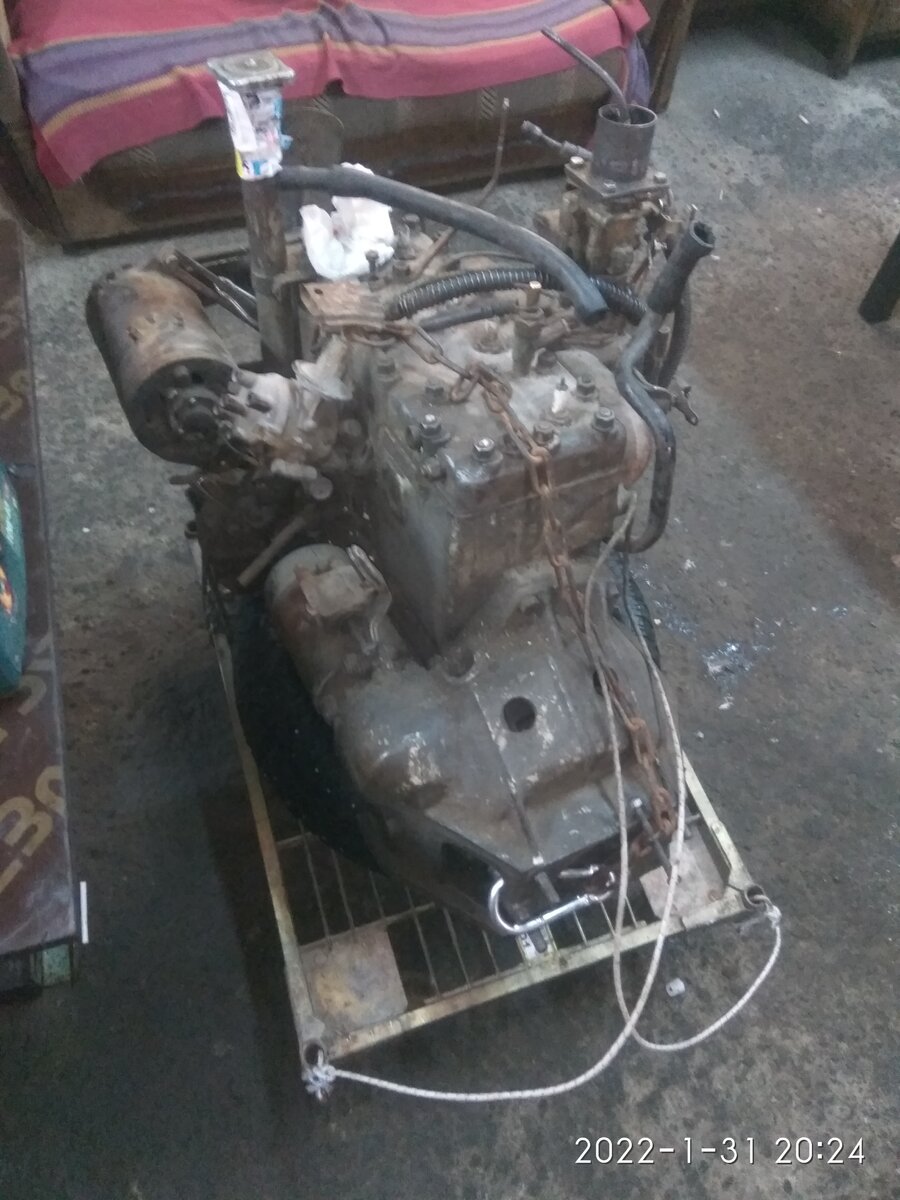

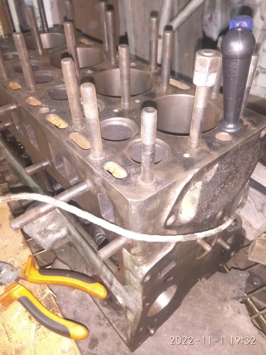

Я чистил-отмывал блок внутри очистителем ржавчины. Сначала выбил заглушки и вычистил ёршиками всю 100 грязь. Затем сделал деревянные чопики вместо заглушек. До блеска отмыло.
Головку блока нельзя- разьедает.
Реакции: Oksiqen
9 271
10 204
Трещину заварить можно, но после этого только шлифовка блока
И потом я бы сделал в то отверстие болт. Шпильки имеют более широкое тело и при ввертывании раздвинут трещину.
Реакции: СЭМ и Oksiqen
5 226
3 825
там и стоял болт на 12 , думаю этим болтом и порвали блок, после шлифовки блока поршни не достанут до головки?
Трещина не так страшна. Знаю два мотора с такими трещинами-работают. Возможно треснуло от перегрева.
Блок М20 довольно дохлый, несмотря на кажущуюся массивность. Резьба М12 это уже что-то не то. В родне М11х1,5 вроде там. Если не варить и не паять-шпильку на смеси эпоксидки с пудрой за крутить и забыть. Болтом только резьбу насиловать.
Поршни до головки достанут, если много снять, там же прокладка еще. Даже сжатая, она мм 1,5 дает. Из опыта- 0,3 мм выступания поршня никаких негатиыных последствий не имеют.
Реакции: СЭМ и Зубр
9 271
10 204

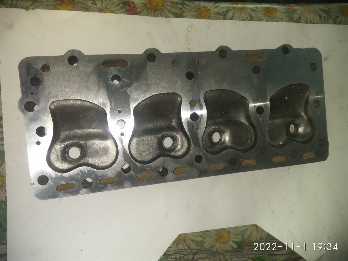

Не шлифуйте 1 см, шлифуют всегда минимум для выравнивания
Реакции: Oksiqen
9 271
10 204
Я бы варил и делал новую резьбу.
Все чугунные моторы, даже старые 40-50 амеровские на болтах.
Затянул и всё
Про шпильку я объяснил выше.
Не настаиваю, совсем))
Реакции: Oksiqen и Andrey1992
3 292
2 061
Почти каждый блок ГАЗ-51,52, за редким исключением с такими трещинами,видел на участке расточки,или гильзовки блоков с последующей хонинговкой.
Забей...и не надо ничего шлифовать,шабером аккуратно зачистить от остатков прокладки и все.
Если чугунный блок ,раскалить до бела и кинуть сразу в ...море)...не покрутит не поведет-потрескается,но будет ехать.
Крутит люминиевые.
Прокладку при сборке густо смазать графиткой, и всё.
Реакции: Oksiqen
9 271
10 204
Чугун не просто вариться
Нужно хорошо разогреть, желательно газом
Потом варить
И потом так же газом медленно остужать
Тогда получится)
Это просто из практики)…
Не просто, но когда нет выхода…
Реакции: Oksiqen
16 461
11 390
задумался стоит ли варить , как бы хуже не стало , спрашивал в рем мастерской , говорят не все блоки хорошо варятся
Все варится без проблем, отправляй блок мне заварю. Если в этой мастерской говарят не все ! то иди в другую.
Реакции: Oksiqen

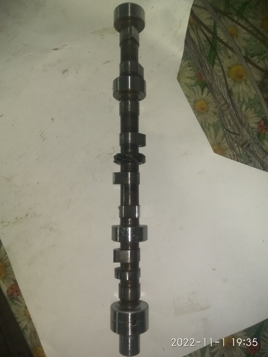

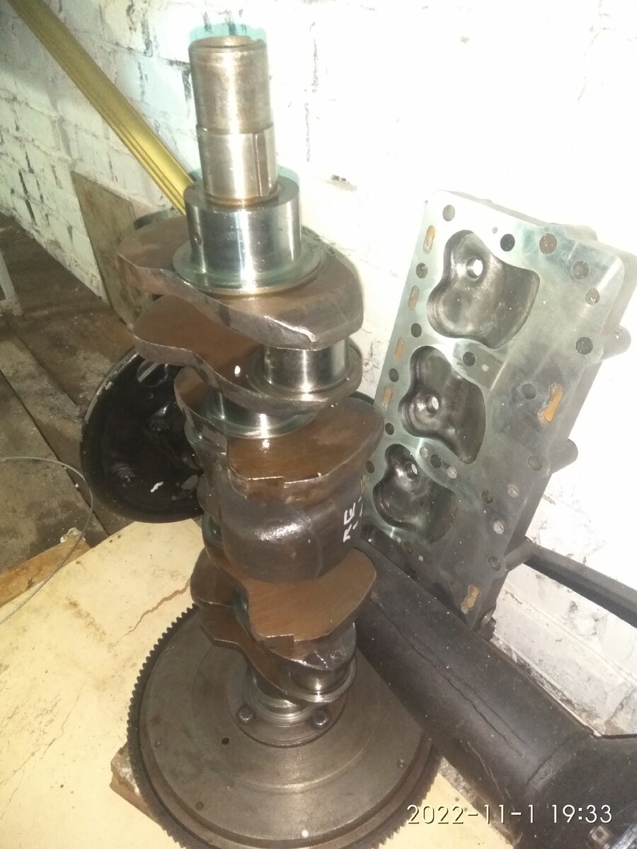

С лета лежит двигатель , ждет сборки. расточили в воронеже цилиндры под 83,5 , распредвал прошлифовали как чисто ( в среднем - 0,2) , прошлифовали и отбалансировали коленовал . прошлифовали головку как чисто ( -1,2) , блок завтулили и расточили под мой распредвал.Все делали в мотортехнологии. Результат работ только при сборке. На победе ездил весь сезон , в сентябре главный тормозной заклинил ( нет возврата в исходное состояние) . недели две тому назад похолодало и педаль вернулась назад, с тех пор опять катаюсь практически каждый день ( ну когда нет осадков).за этот сезон только тормоза подвели и перегорела нить ближнего света ( хотя конечно сезон не закончен вообще-то, но буду надеятся...) Появилось два вопроса : как вытащить водораспределительную трубку? ( крючком?) и нужен рулевой редуктор за вменяемую цену .
