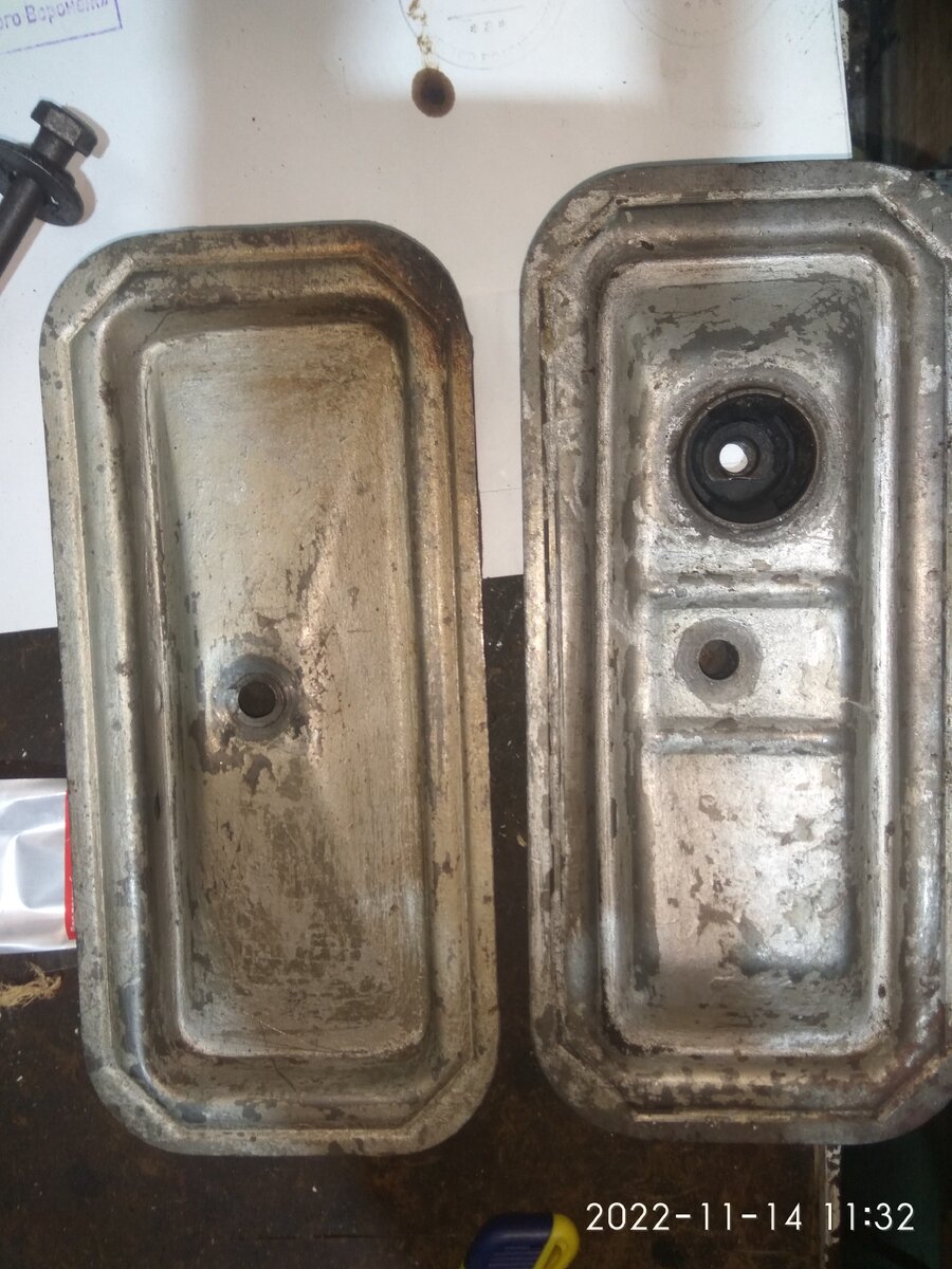

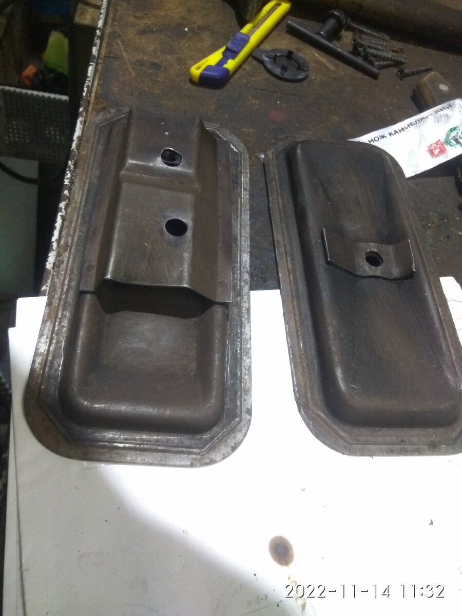

Добрый день. Я приготовился к регулировке клапанов, поэтому достал маслоотражатели. Могу завтра к вечеру их замерить и пофоткать со всех сторон.
Oksiqen
21.01.2021
498
1 325
Богучар , Воронежская обл.
спасибо, можно небольшую паузу? человек обещал посмотреть и продать комплект? заранее благодарю
5 226
3 825
Есть и масло-отражатели и кожух коллектора, если интересно, пишите в личку.

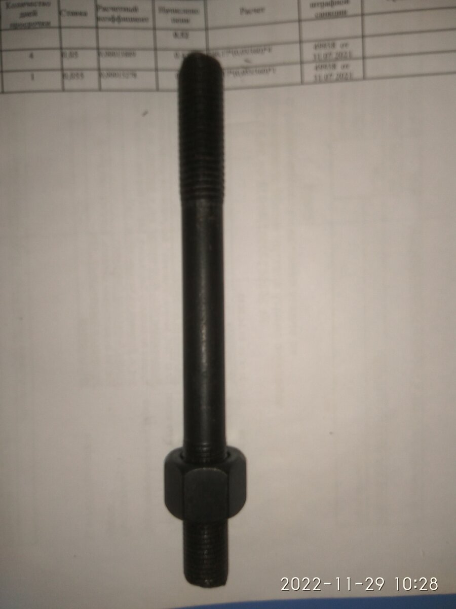

Есть несколько гаек . Сколько шт нужно ?
Реакции: Oksiqen
4 849
9 338
Не найдёте - напишите . Подарю пару гаек .

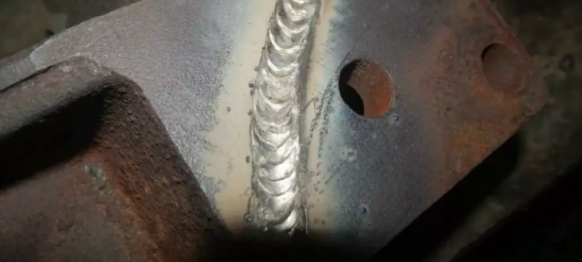

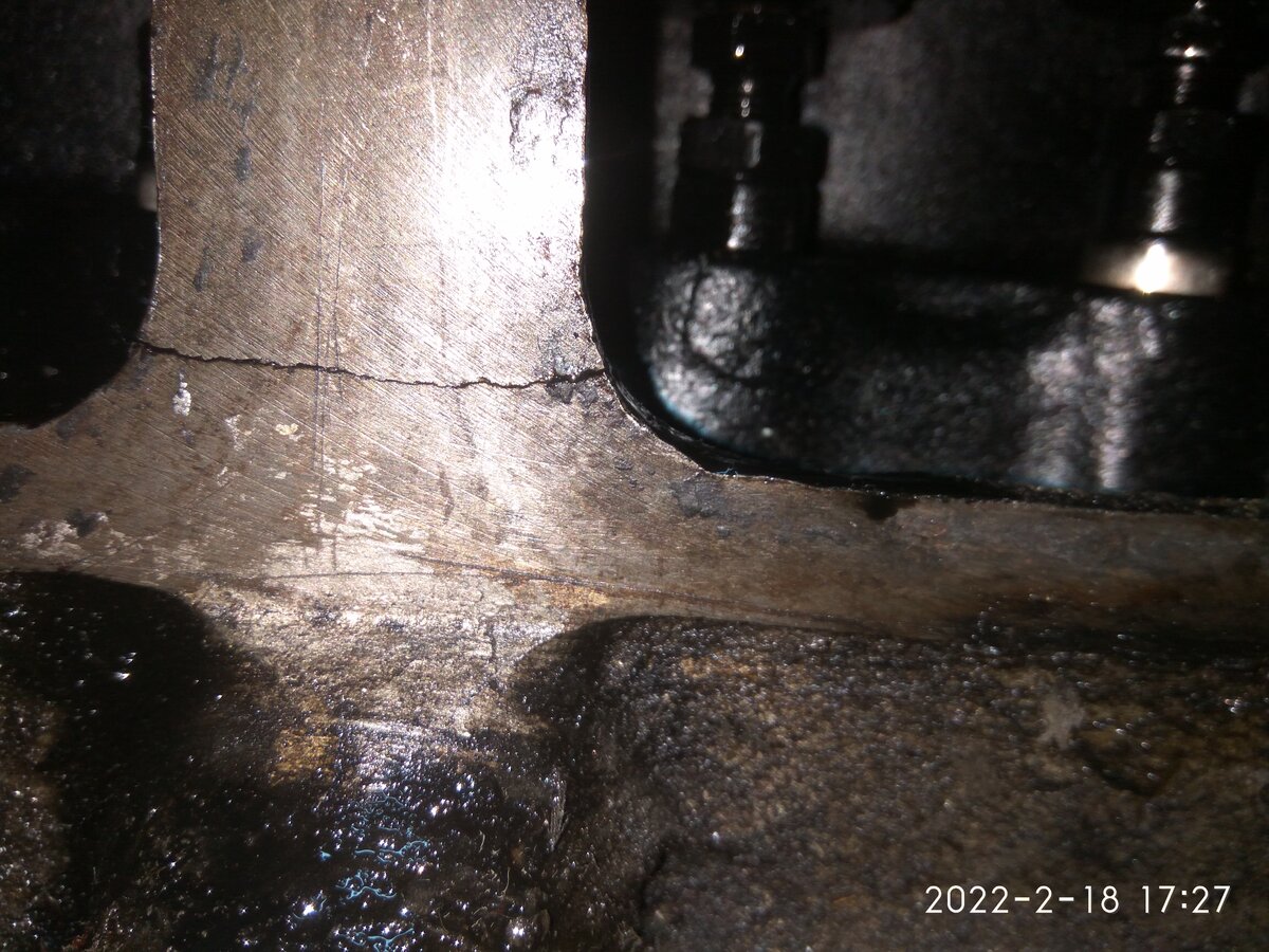

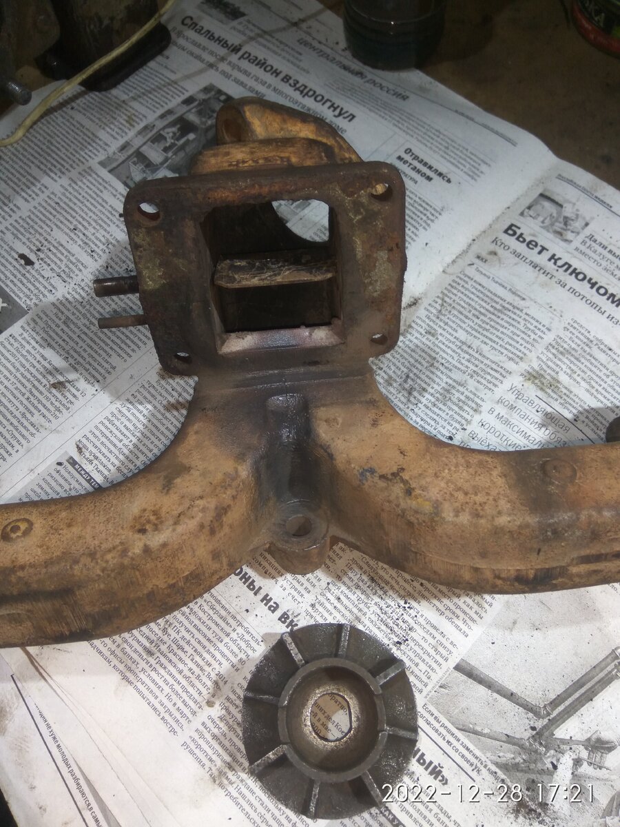

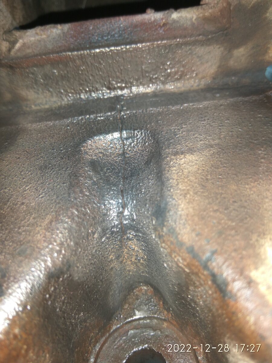

здравствуйте , появился вопрос: насколько критично наличие трещины на выпускном коллекторе? стоит попытаться заварить?
Мои попытки заварки ни к чему толковому не привели
Реакции: Oksiqen и Pika
1 989
1 890
Ищи целый, а этот, как лопнет, так и выкинешь.
4 475
6 913
Не парься, ищи хороший, а этот еще поработает.
Пробовал варить всеми волшебными способами, результат отрицательный, идет паутина от шва, проверял пенитрантами.
Реакции: СЭМ и Oksiqen
4 849
9 338
. Подтверждаю . Сварка не помогает . И новые ещё есть и этот походит ещё.
Реакции: Oksiqen
16 454
11 373
Латунью можно
Реакции: Oksiqen
SVV
25.11.2017
19
64
г.Москва
В среде аргона с медной присадкой и ничего не трескается на 1 гольфе заваривали приятелю года 3 назад тысяч под 30 проехал точно проблем нет, а по правильному надо нагревать в печке и сваривать нагретый.
