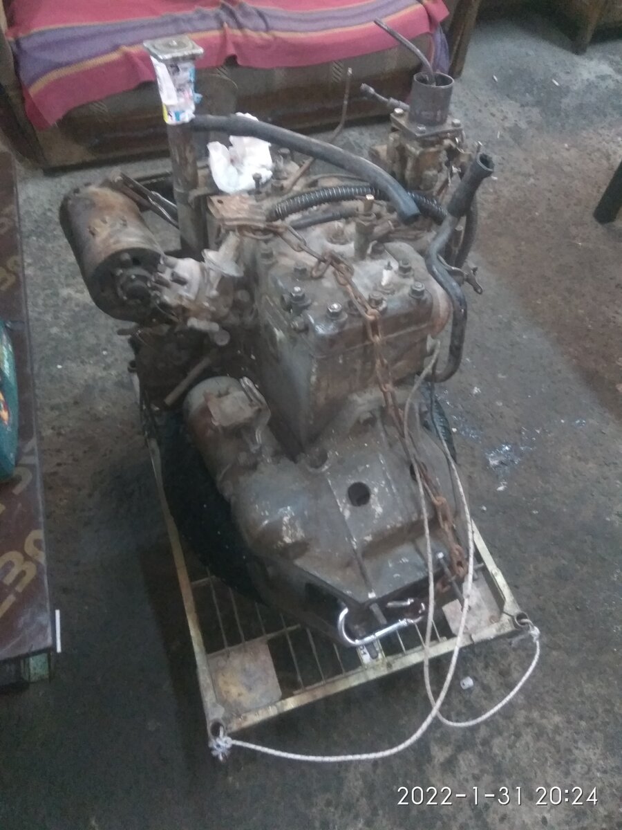

Покрутить коленвал сначала.
4 475
6 913
Найти искру, плеснуть в карб и крутонуть стартером)

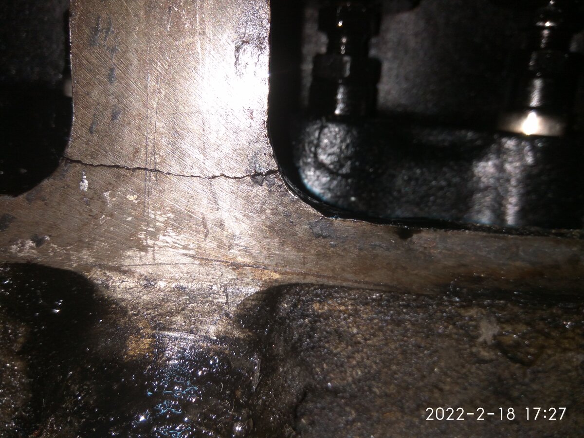

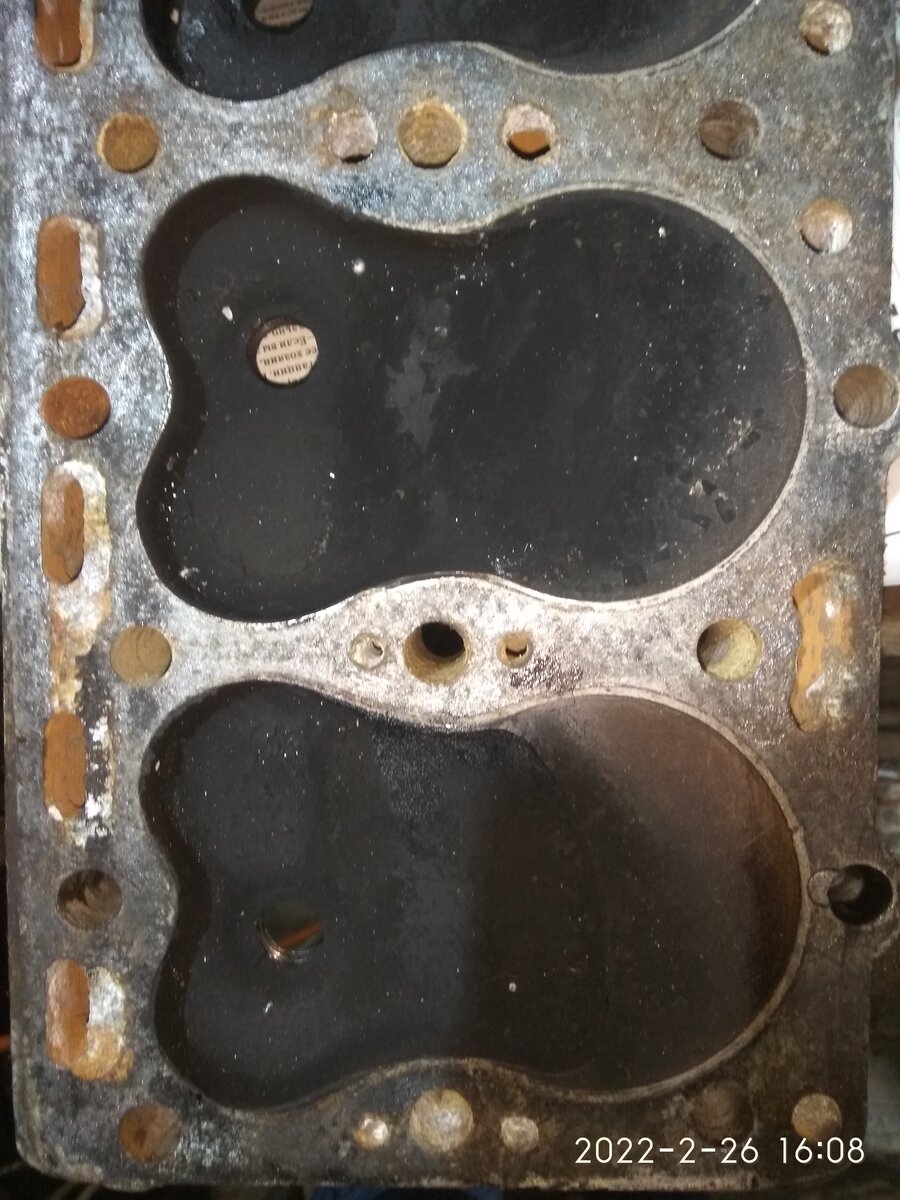

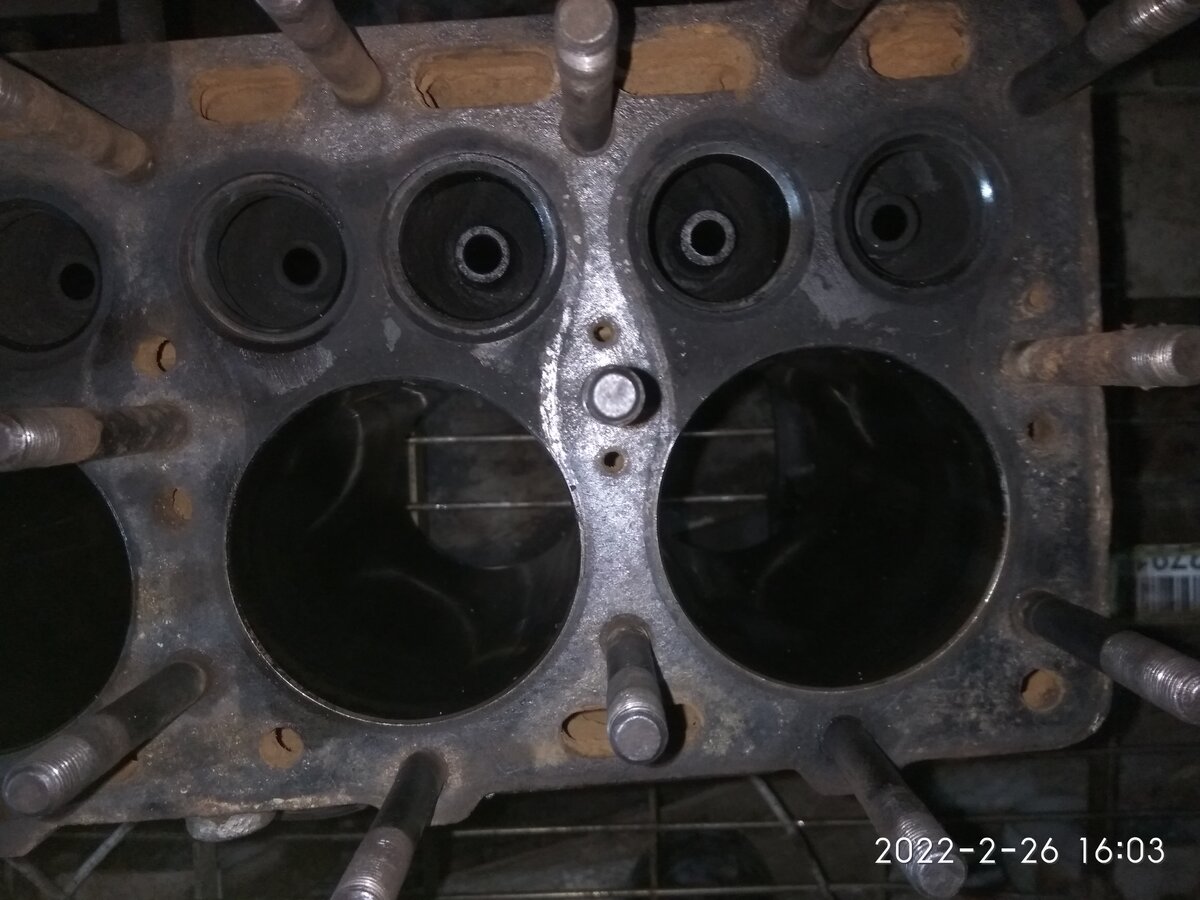

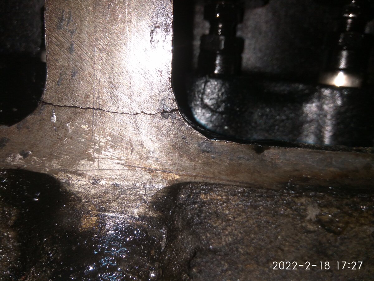

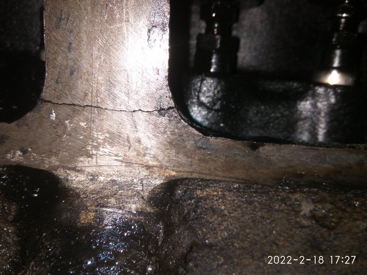

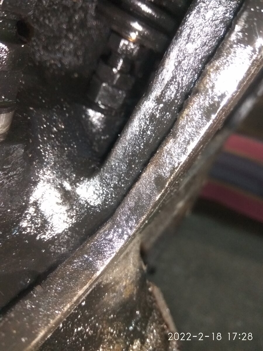

При разборке двигателя обнаружили трещину перемычки между проемами для клапанных крышек. На ощупь есть есть перепад. На сколько серьезно и какие варианты ремонта. Подскажите . может кто сталкивался
5 226
3 825
Я сталкивался.
Отвозил варить специально обученным людям. Заварили, тысяч 7 взяли или около того лет пять назад. Потом когда в меняли втулки клапанов оно опять лопнуло. (Так что если будете вдруг варить технологические операции лучше поменять местами)
Можно было запаять серебром, но я забил, ибо по совокупности движок тот выпил столько крови и денег, что на пайку уже не хватило нервов.
Еще чугун паяют латунью, но серебром проще.
Реакции: Oksiqen
3 292
2 061
Посмотреть вложение 195268Посмотреть вложение 195269
Сталкивался..

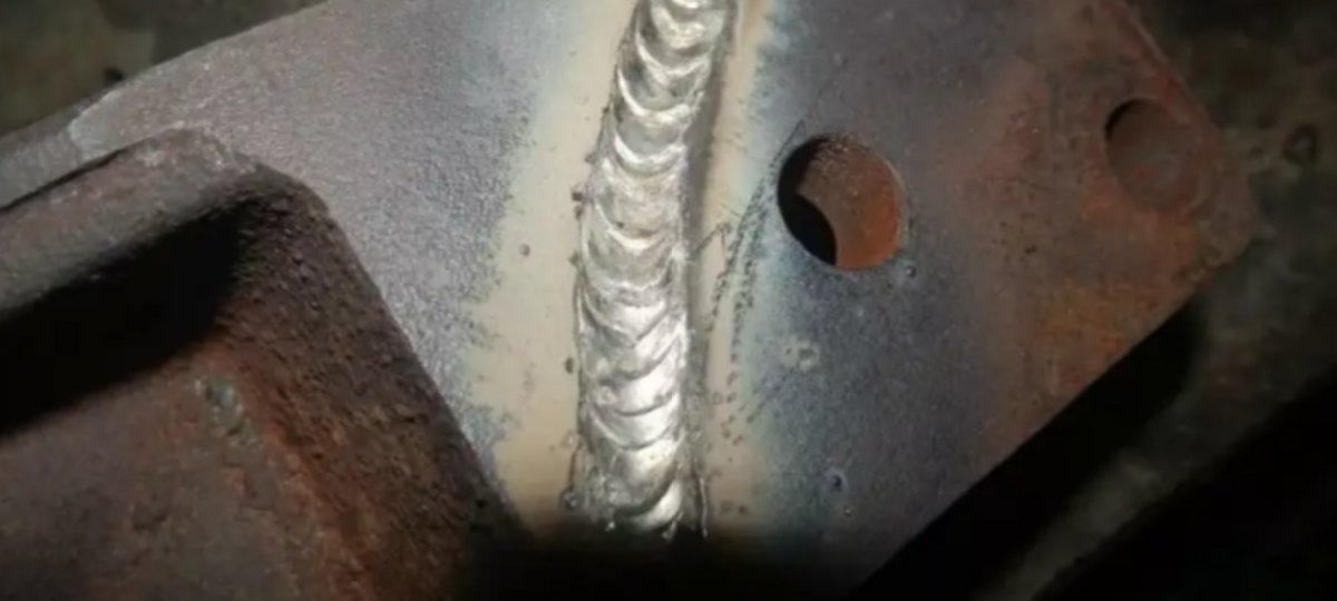

Расшить по мм 5 от трещины под углом 45*, трещину на глубину 3-4 мм.
Любым полуавтоматом,проволока 0.8 обычная,подачу немного больше,чем обычно,силу тока почти на максимум, варить косичкой
Зачистить,полирнуть и всё.
Запросто варил,чугунные тракторные кожухи сцепления, блок Победы со стороны стартера(болячка,если не слить воду зимой)
корпуса рулевых колонок ЗИЛ и проч. чугунину, до сих пор не сломалось ничего.
Потренируйтесь на чем нибудь,и вперод!
Реакции: Oksiqen
16 456
11 373
Очень часто в этом месте трещина, страшного нет ни чего, заварить, но сначало заменить втулки. Можите прислать мне я все сделаю.

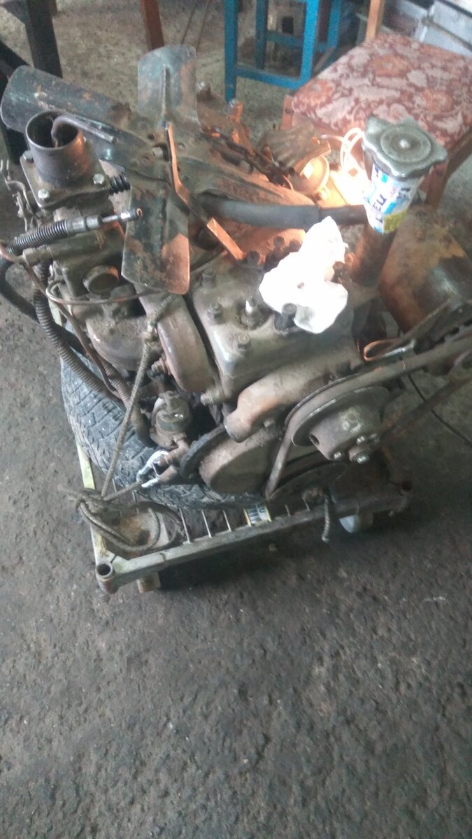

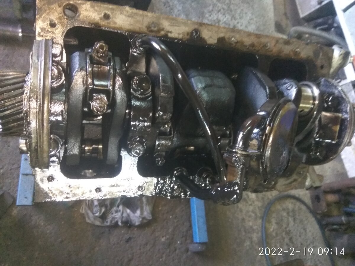

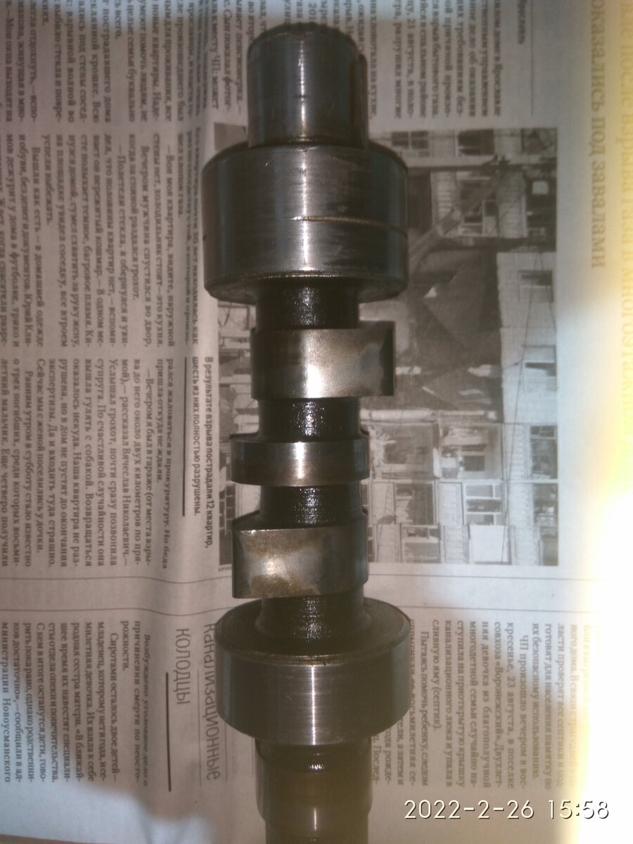

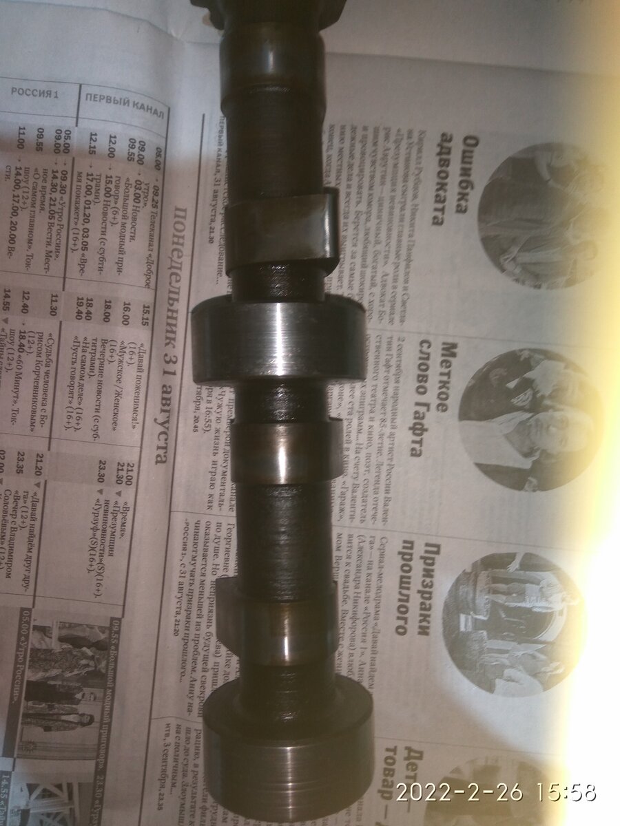

Двигатель ,который приехал из Нижнего Новгорода, Резудьтаты вскрытия: К/вал - шлифовать в 0,75 все шейки , распредвал износ до 0,2, втулки износ до 0,2 . цилиндры протачивать в размер 83,5 . Вопрос к фруму: может есть у кого распредвал и втулки распредвала . поршни 83,5 ,кольца 83,5 пальцы ? Купил комплект вкладышей дома в автомагазине , производства Мелитополь , СССР , вопрос - можно ли их использовать? Еще вопрос - что предпочтительнее искать по поршням и кольцам- СССР , Китай , новодел ? С распредвалом все сложно и жутко дорого . Кто как выходил из этой ситуации? Остальное : головку просто шлифануть как чисто , направляющие и клапана притирка , ну и остальное по мере продвижения

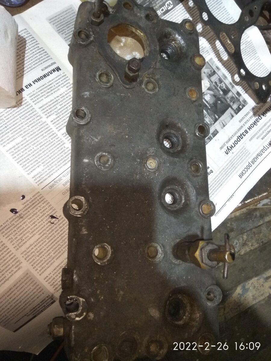

снять голову...рассухарить,вытащить клапана...будет видно состояние самих клапанов,втулок клапанов,седла клапанов на блоке, голова...обычно в отверстиях водяной рубашки коррозия и и может быть придется подваривать перегородки,потом стачивать наплывы после сварки, и притирать поверхность на столе, или шлифовать на станке.
в общем ждем фото
maxx1969
16.10.2013
1 008
1 985
Втулки распредвала до сих пор есть в автолабазах...это втулка распредвала двиг Газ24/Уаз/Газ-52.

Вкладыши коленвала , поршни , кольца и пальцы всё от газ 52 подходят . Есть в магазинах .

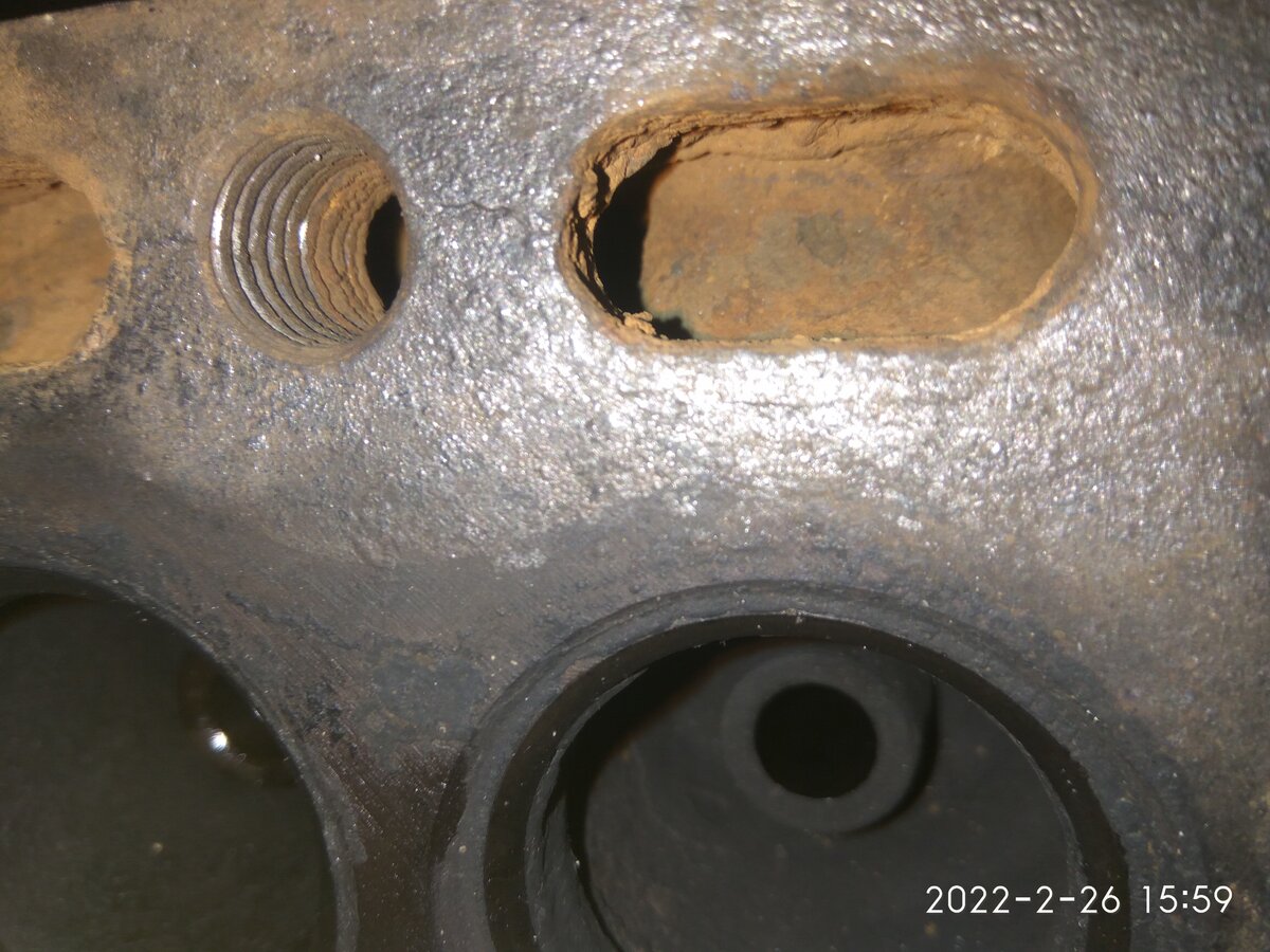

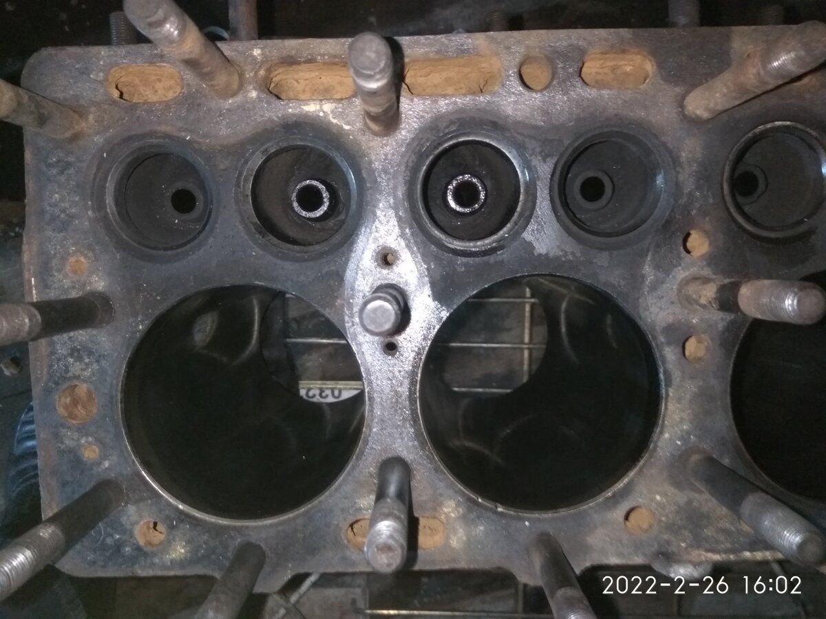

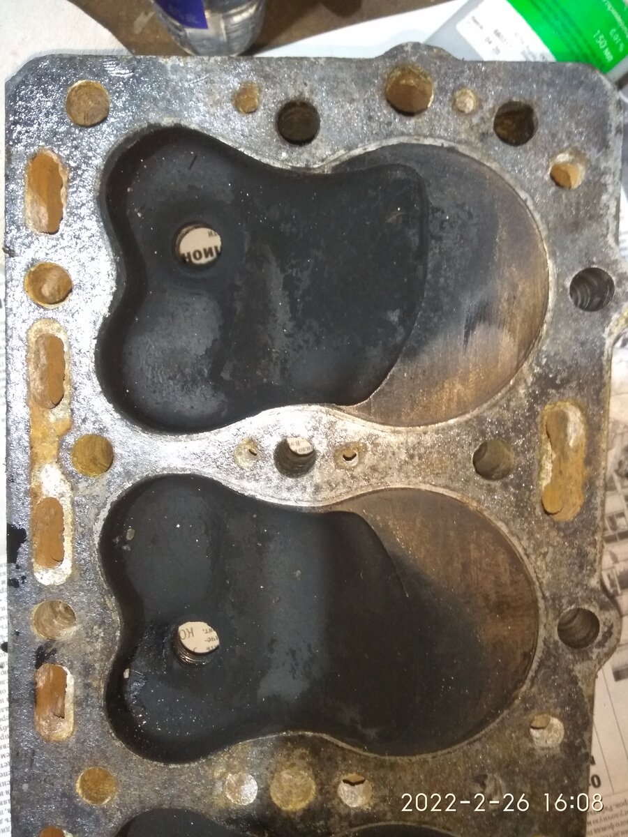

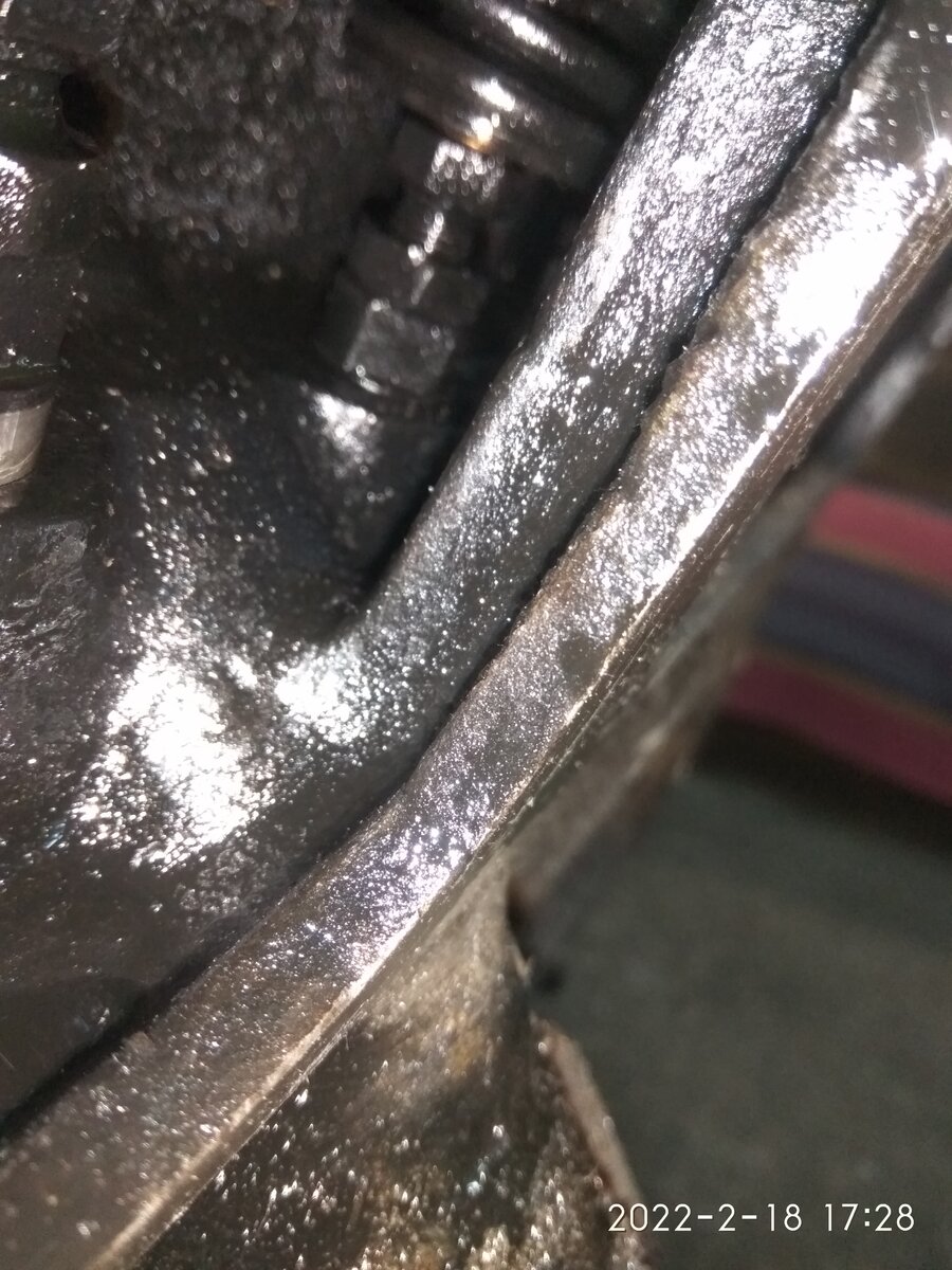

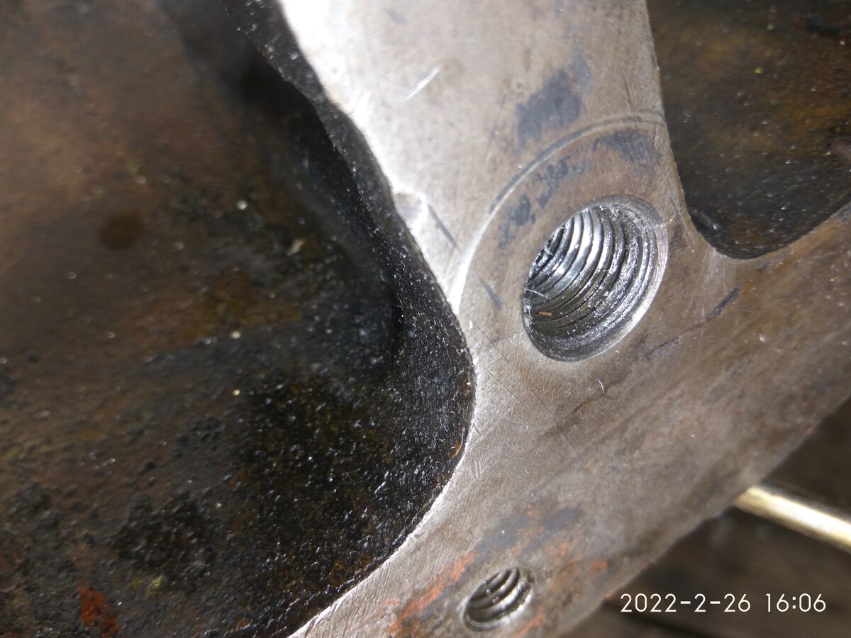

Насколько критична трещина в блоке (отверстие под шпильку на 3 фото?
Пройти аккуратно метчиками отверстие,1-м, 2-м, поправить резьбу на шпильке плашкой и все....очень много блоков с такими трещинами,ездят-забей.
Если есть большой лист наждачки(были такие в рулонах, 60-100, расстелить на ровном столе,проверить поверхность стола желательно железной линейкой хотя бы-футик или метр...подливая воду круговыми движениями шурануть головку...минуту-две,сразу будет видно,есть ли где изъян какой, если все в норме,до шлифовать поверхность до равномерной чистоты.
Блок желательно,убрать все пробки почистить, с торца где помпа вытащить бляху скрученную и так же через отверстие почистить каналы,с задней части блока тоже есть пробка под кожухом сцепления,надо его снять,
чистить можно ершиками оружейными металлическими, их есть в магазинах- Оружие и "прибамбасы" 0.
Вскрытие покажет,какой размер и диаметр ершей надо.
Чистить с водичкой ...щланг немного давления и туда-сюда),вроде каналы не сильно забиты,ржавчиной,но будет ее дох. и больше)
