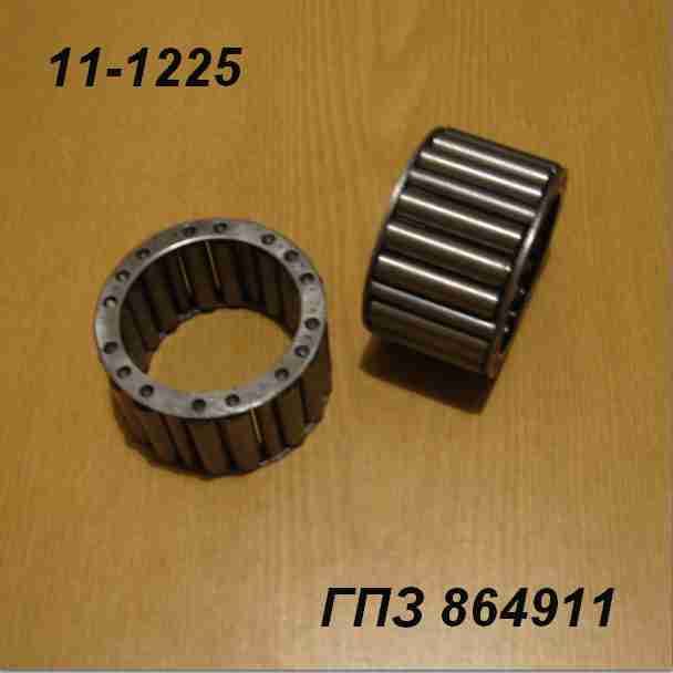

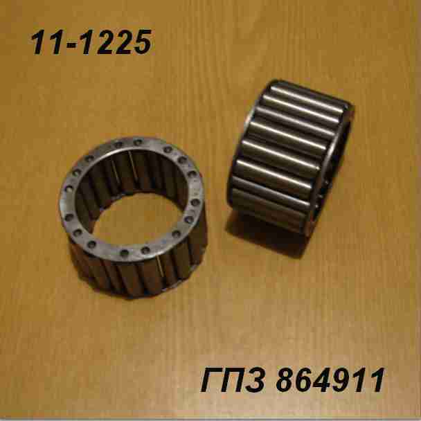

тут подшипник искали и нашли 5 лет назад

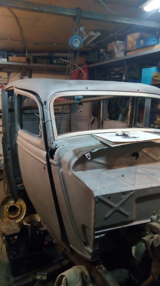

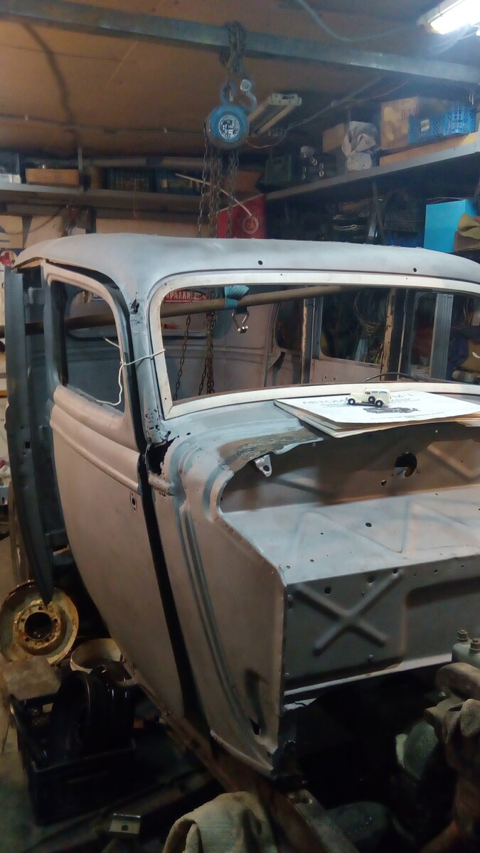

Месяц... ха... я все лето с апреля в гараж захожу только что то положить или забрать. А очередное творение стоит нетронутое((( только в виде макета на рамке лобового прототип стоит)))

Месяц... ха... я все лето с апреля в гараж захожу только что то положить или забрать. А очередное творение стоит нетронутое((( только в виде макета на рамке лобового прототип стоит)))Посмотреть вложение 191030

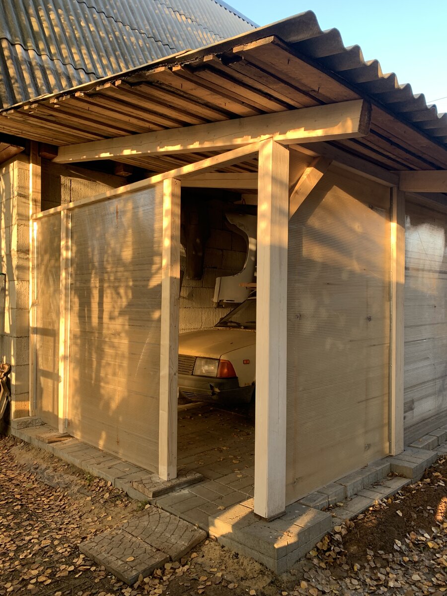

Точно подмечено! Время на Победу категорически не хватает! За то площадку с навесом 4 на 11 к гаражу пристроил.

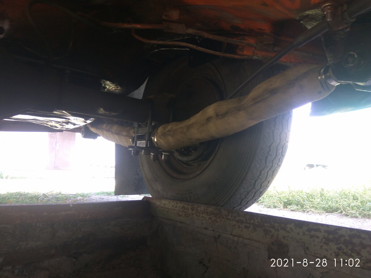

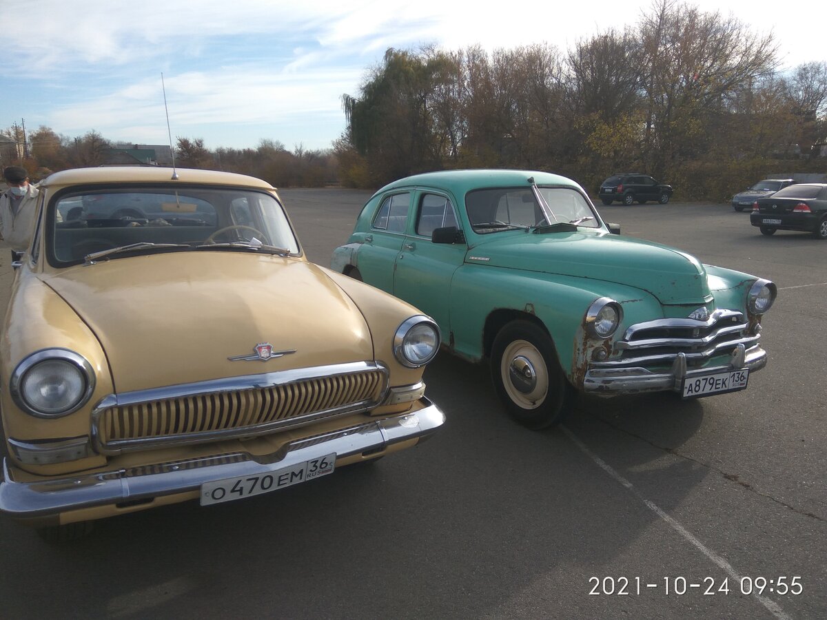

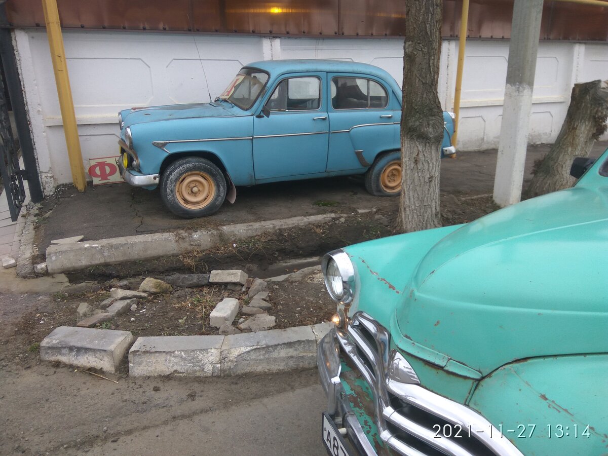

Всем привет , ремонт по прежнему стоит , только катаюсь практически ежедневно , если сухо . Пхз надеюсь заканчиваются далее ремонт моста. Фото вчерашнего выезда , рядом авто товарища . Помогает.На сегодня пробег по спидометру 905 км с момента покупки. Поиски мотора пока безрезультатны .

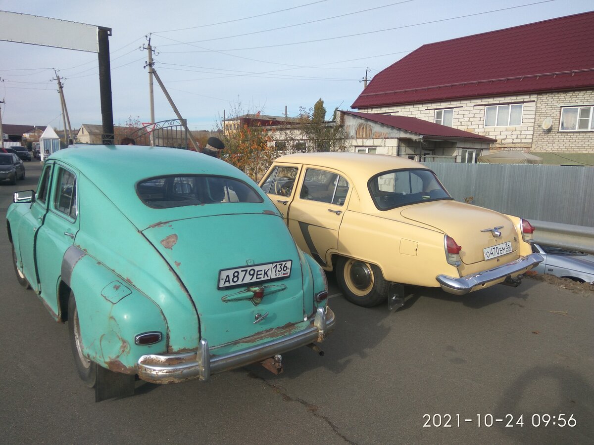

Коллеги, Это обман зрения??
Но на фото выше, задние фанари, по-моему, немного растянутые в стороны

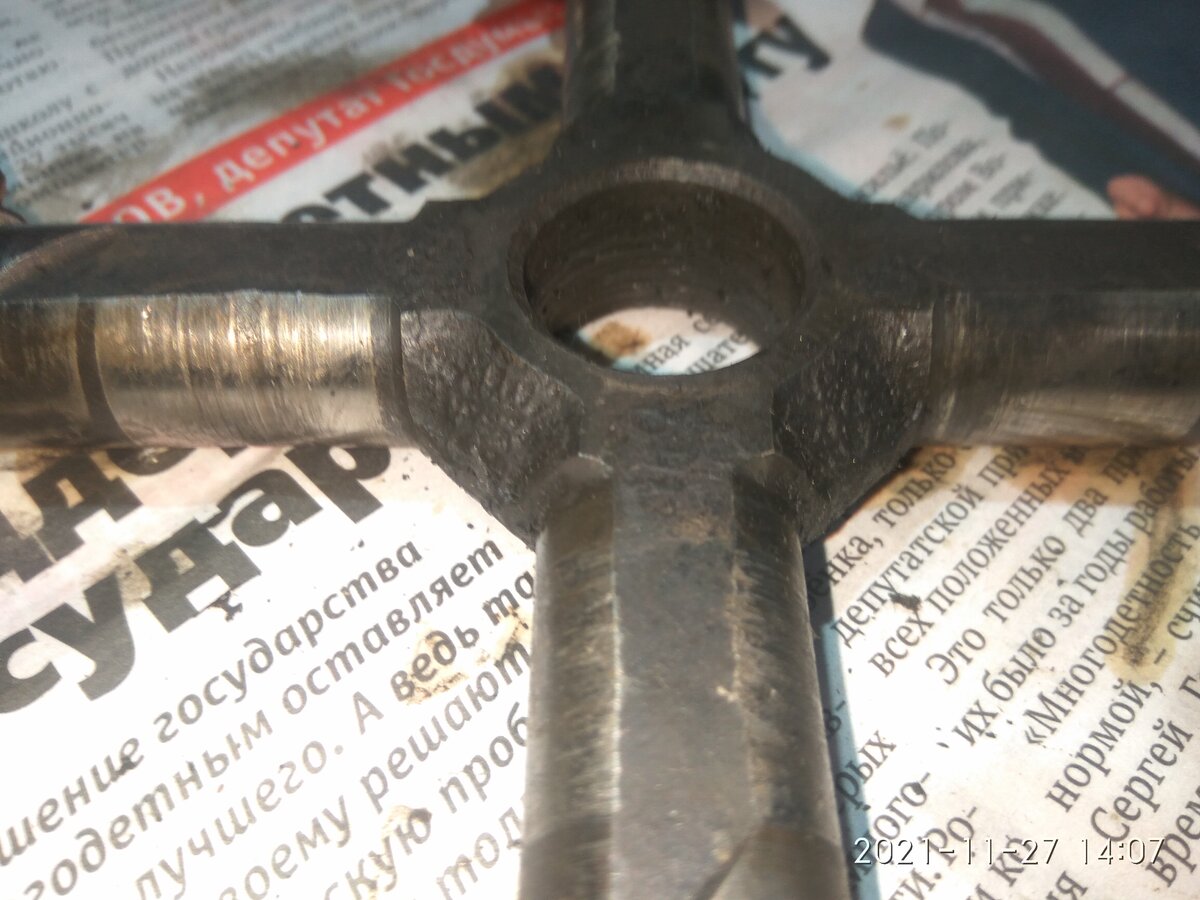

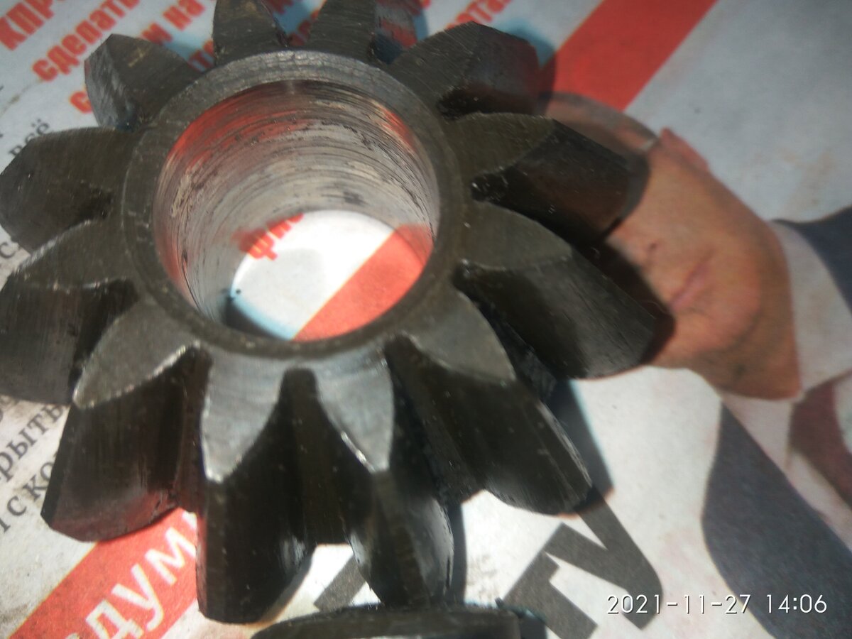

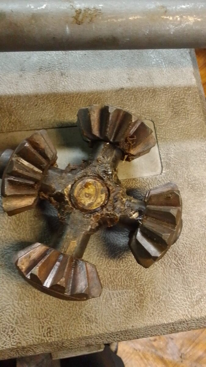

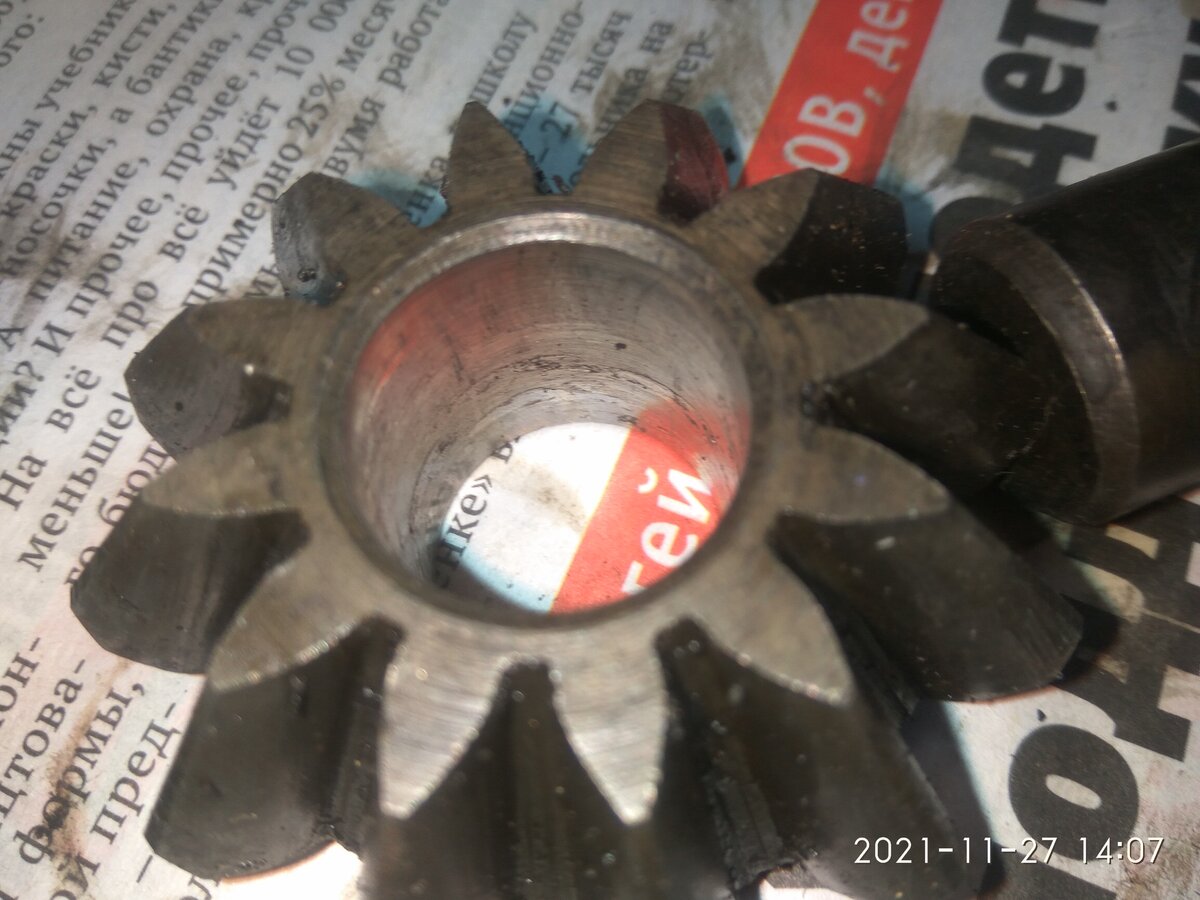

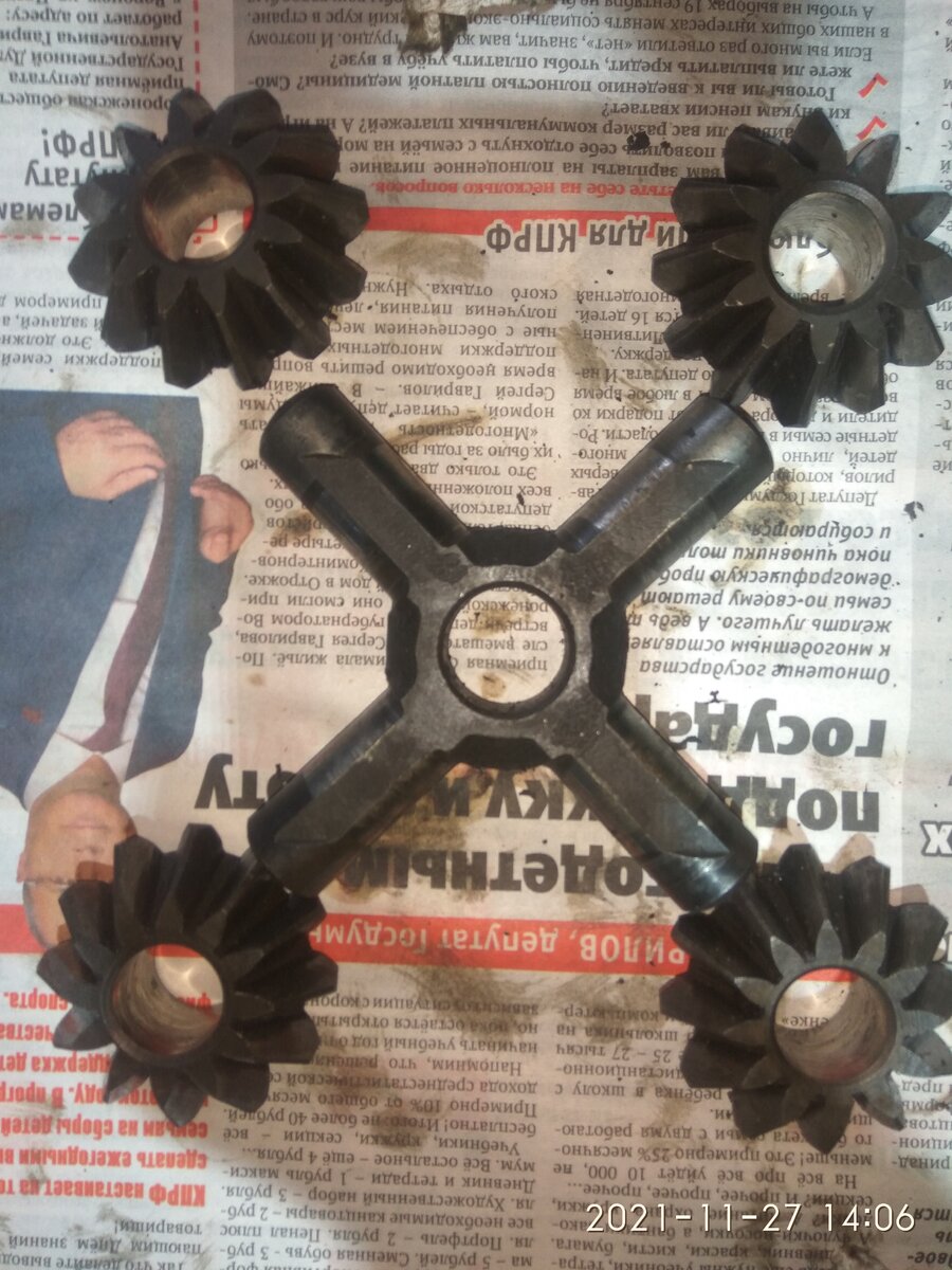

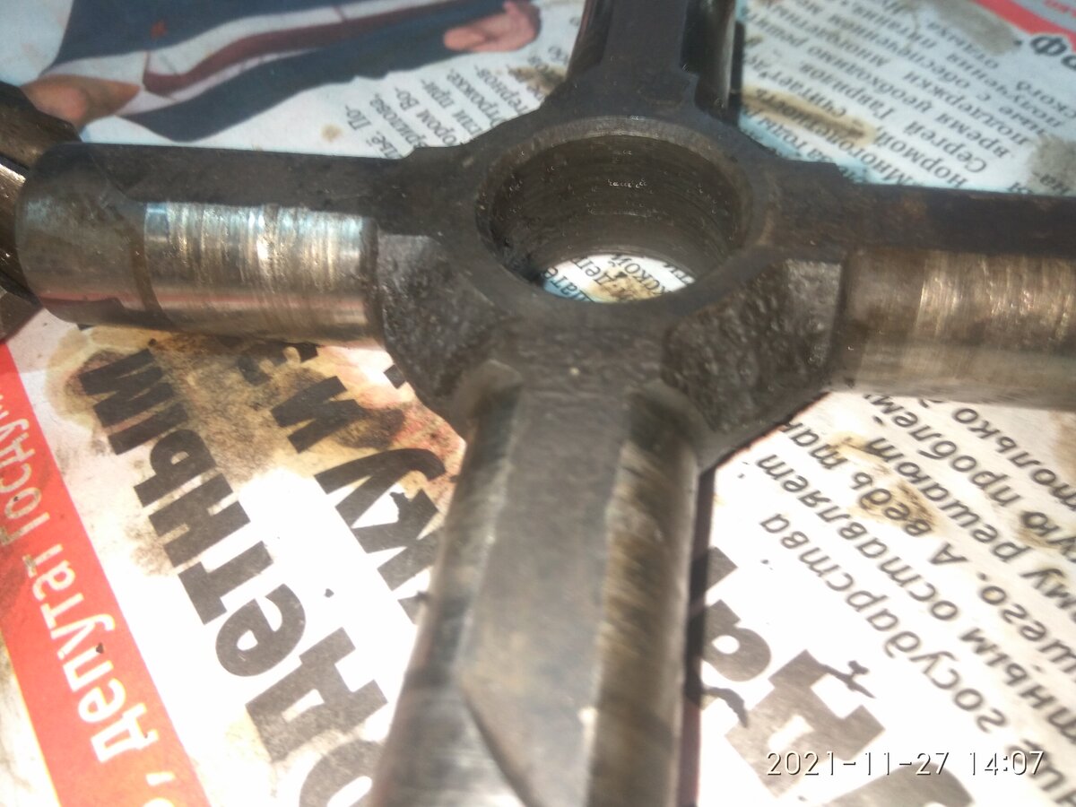

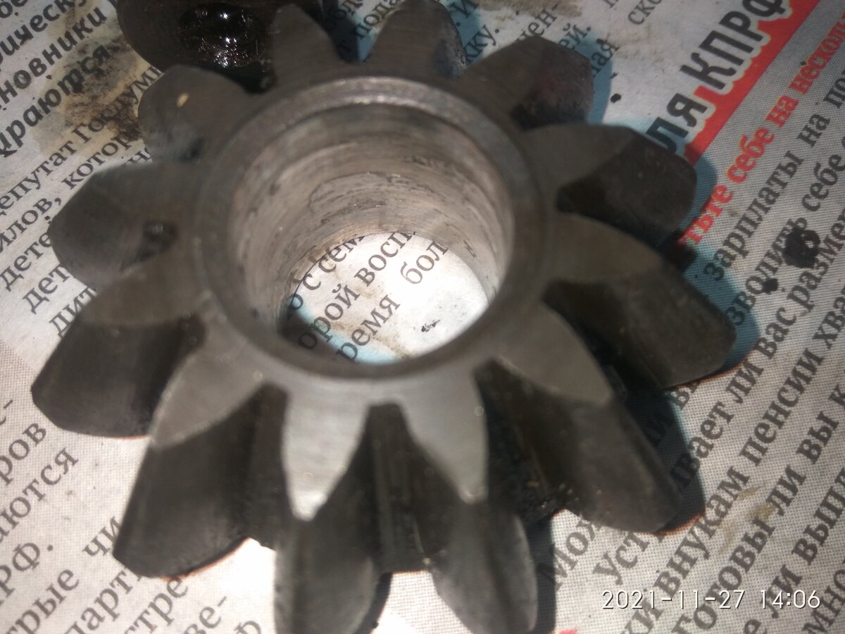

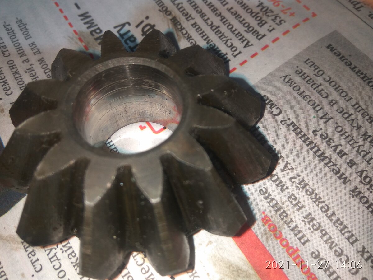

Приветствую , сегодня возможно последние покатушки в этом году , заканчивается сухая погода. Пробег на сегодняшний день 1025 км. После длительного перерыва вернулся к ремонту . Вопрос знатокам : подскажите возможна ли дальнейшая эксплуатация крестовины и шестерен сателлитов ( это из купленного родного моста )

Задиры мне почему то не нравятся.

А если модернизировать, на втулки бронзовые поставить?

написал им , есть еще вариант : токарь предложил развернуть как чисто шестерни сателлитов , наварить на крестовину и проточить под шестерни , говорит крепости сварки должно хватить т.к . твч закалки в нашем колхозе нет.
спроси у тех кто восстанавливает рулевые рейки,
они напыляют
полирнуть любой токарь сможет.
